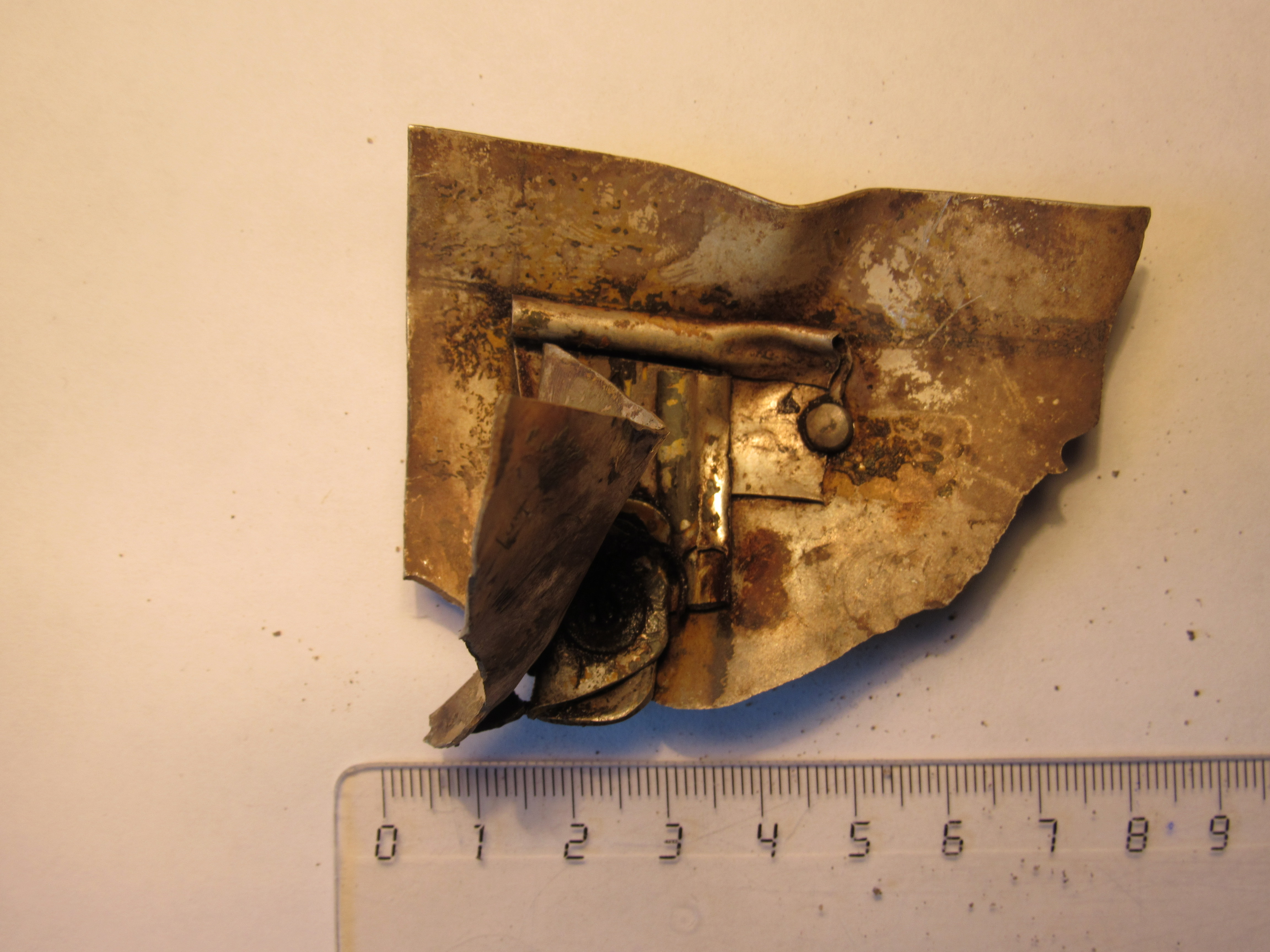

Добрый день, уважаемые участники сообщества! Прошу Вашей помощи. В с.Красный Яр Саратовской области находится могила неизвестных летчиков. По наводке местных жителей отправились на место падения с целью поиска номерных деталей. Удалось обнаружить фрагменты самолета с технологическими клеймами, технологический лючок, деталь с надписью.
Пролистав определитель, склоняюсь, что это был ДБ. Подтвердите или опровергните. Заранее спасибо всем откликнувшимся!
Posted (edited)
В железе не разбираюсь. Похоже, что замок лючка фирменный Ильюшенский.
Попался только один ДБ-3ф в тех краях:
9.12.1941 р-н Красный Яр Куйбышевской обл. 2 км восточнее аэродрома.  2 ранено тяжело, 1 легко  1 невр вынужденная посадка, метель.
Обломки глубоко накопали? Это была вынужденная посадка на фюзеляж.

Чекухи похожи на 18-й завод. Лючки иловские. Получается Дб-3ф или Ил-2. По боекомплекту и броне смотреть надо.
Если местная легенда права и самолет был действительно двухмоторный, то Дб.
Edited by Жека
Если я не ошибаюсь, именно у ДБ, так наносили технологические номерки. Типа тонкого маркера

Как Вам такая версия... 752-й авиационный полк дальнего действия, на вооружении - ДБ-3ф.

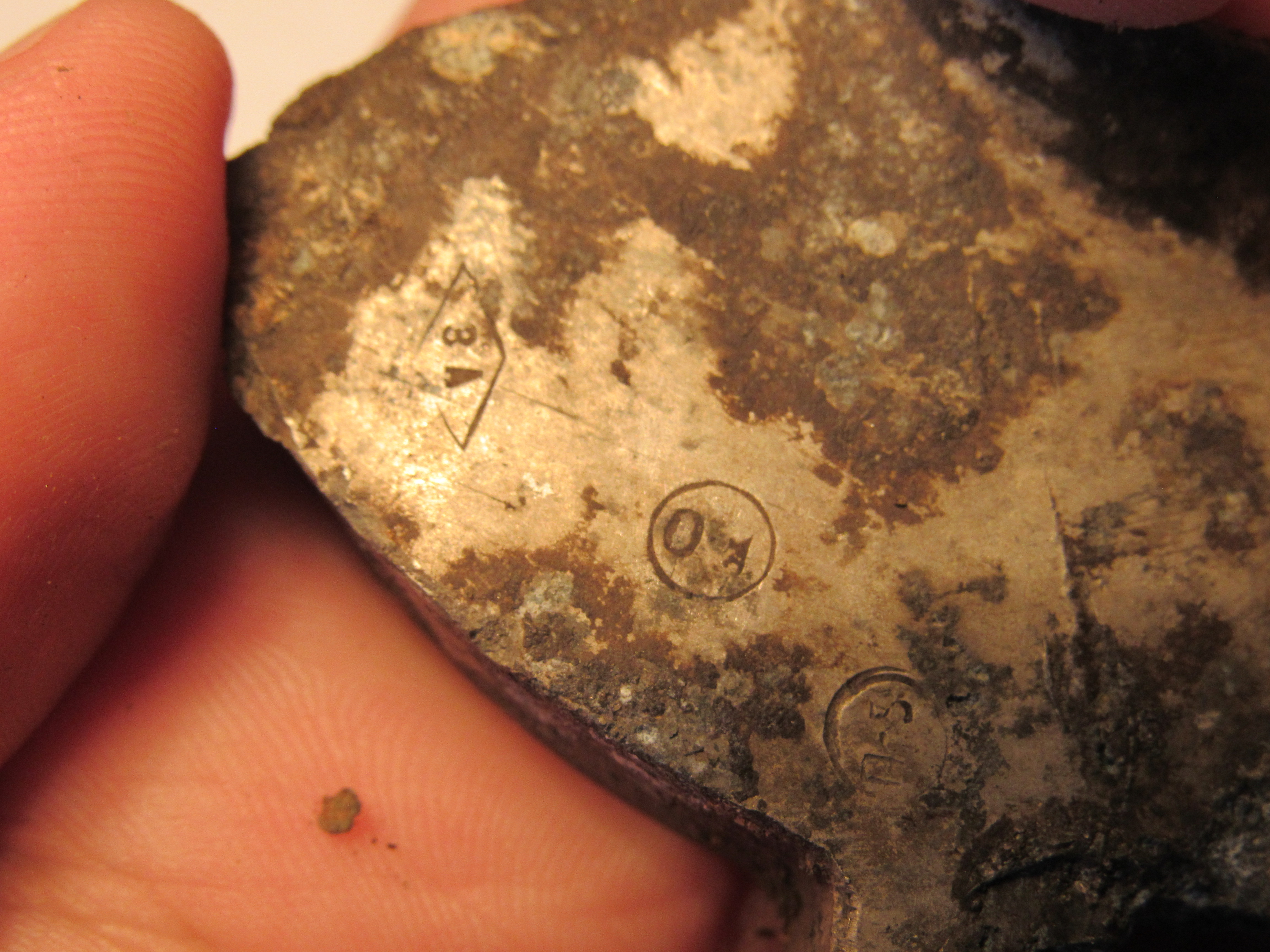

@Battleclown Да, вымылась еще парочка деталей с такими "маркерными" надписями. Если нужно - выставлю сюда, равно как и другие клейма.
Posted (edited)
выставите. Может народ подтвердит

@Battleclown Вот что еще проявилось. Чернильный штамп вообще смутил.
@www521 Приветствую, земляк (я, правда, из Балашова). Спасибо за сведения, с 19 по 21 были в Ваших краях. Да, по 749-му тоже смотрел.
Короче говоря, без номерной детали это все похоже на гадание на кофейной гуще.

У Вас фрагменты Дб-3 ф,уже выше было сказано.
Технологическое клеймо,буква т в треугольнике,к 350.Такое же как и мы нашли на месте падения Дб-3ф.

Я  бы  сказал,  что  номер  все  же  есть,  пусть  и  частично.
Это  часть  поршня  с  окончанием  номера  мотора.
4081 или 1081.
749 полк тут ни при чём.
У вас катастрофа Ил-4 № 56-01 из 752 полка. Моторы М-88б №№ 4081 и 4113. В аварийном акте запись: " 9.10.1942 г, время 21.20, хутор Красный Яр р-н Турки, экипаж три человека - погиб. Лётчик Краснопольский Василий Дмитриевич, штурман Панфилов, стрелок-радист Алахерьян…"
