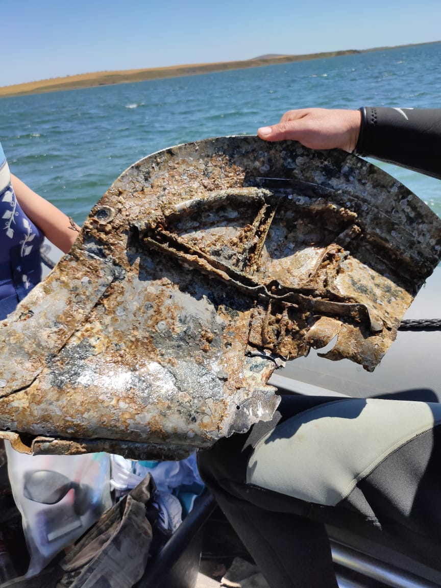

Вот такой самолет нашли наши друзья на глубине 2 метра в Азовском море. Судя по всему наш истребитель, мотор М-105. Лежит кабиной вниз в 500 метрах от берега. Как вариант скапотировал при вынужденной посадке на воду.
Edited by Жека
Сняли щиток стойки шасси. Пока не чистили. При беглом визуальном осмотре несколько номеров в разных местах
С типом самолета пока не определились.
Может у кого-нибудь есть предположения относительно типа самолета? И в каком месте на щитке номер самолета поискать?
Разогнул
Вроде на ЛАГГ-3 похоже
Posted (edited)
16 минут назад, Жека сказал:
Он самый.
На этом щитке номера не было, он на другом, который стойку прикрывал.
Edited by hellcat

Щиток почистили: номера нет. Только еще пара технологических клейм

Дочистил сегодня нижнюю часть щитка строй шасси: можно констатировать факт, что на самолетах 31-го завода, как и на самолетах 21-го завода, номер на нижней части щитка не набивался.

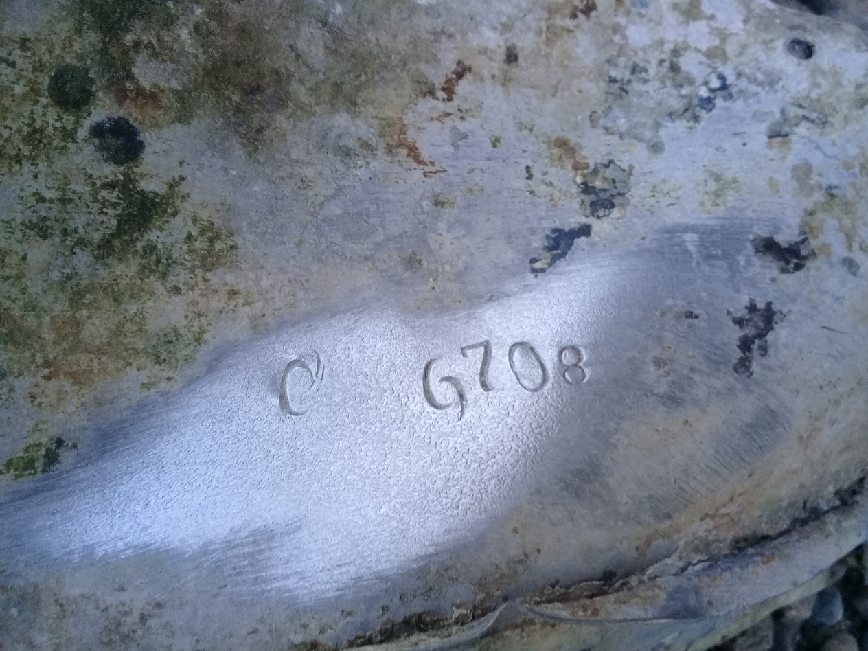

Напоследок оставили часть капота. И вот на нем и нашелся номерок 6708. Первая шестерка быта из двух нулей, что указывает на ее ремонтное происхождение.
У меня в базе много самолетов 67-й серии 31-го завода, большинство из них из состава ЧФ, но именно такого номера нет, а самолеты ЧФ у меня есть все 01.01.1944 г. Серия пришла в войска в конце 43-го года, а мои познания по 4 ВА ограничены октябрем 1943 года, возможно поэтому данного номера  в безе и нет. Самолет скорее всего армейского подчинения.
Posted (edited)
По заводу №31 нет данных по выпуску ЛаГГ-3 за вторую половину 1943 года, а 67 серия примерно осенью выпущена.
В списке самолетов 4 ВА на 1.10.1943 нет еще ЛаГГ-3 67-й серии, только 66-я.
ЛаГГ-3 №6708 поступил в состав 4 ВА с завода №31 не позднее 8.10.1943 г.
Edited by linnet
Спасибо, Борис! Самолет сильно ремонтный. Вероятно это потеря связана с событиями десанта в Эльтиген.
Да, вполне возможно, что номер найден не основного самолета, а замена с другого.
Поступление моторов номера тоже есть, но отдельным списком. В партии по 8.10.43 по 14 ЛаГГ-3 и моторов. Если считать по порядку, то 11-й мотор №325-860.
Среди многочисленных потерь за октябрь и ноябрь 1943 года в 4 ВА нет ЛаГГ-3 №6708.
ЛаГГ-3 №6708 есть в потерях 4 ВА по 29.12.1943. Сбоку приписано 28.12.43. Среди четырех ЛаГГ-3 списанных компактно по 29.12.43 года (ниже есть еще списание ЛаГГ-3-х, но без даты, возможно тоже по 29.12) у всех приписки 28.12.43. Третий ЛаГГ-3 из них из компактного списка вычеркнут и причина списания исправлена, забив предыдущую надпись, различимо лишь первое слово "Сбит". Четвертый ЛаГГ-3 №6708, пометка тоже, что и выше. Т.е. как-то сбит.
По моторам за 29.12.43 тоже есть списание компактной группы по 29.12.43., но там ПЯТЬ моторов. Пятый с причиной НБЗ, которой не было у 4-х самолетов.  Но вычеркнут не третий, а четвертый мотор. А вот третьим идет №325-860 с причиной сбит противником в проливе, у вычеркнутого знак, что тоже, что выже. Надпись очень похожа по размеру на исправленную у вычеркнутого самолета.
Т.е. вполне возможно, что ЛаГГ-3 №6708 с мотором №325-860 был сбит противником в проливе по 29.12.1943 г.
