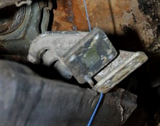

Опубликовано: 26 апреля, 2020 Да, это P-39. Кусочек с номером - это сломанный кронштейн передней створки шасси. 1 Упомянуть пользователя Поделиться сообщением Ссылка на сообщение Поделиться на других сайтах

Опубликовано: 26 апреля, 2020 Единственная информативная делать вот эта. Она похожа на Кобровскую, представленную в предыдущих постах, но при этом отличается от нее. 0 Упомянуть пользователя Поделиться сообщением Ссылка на сообщение Поделиться на других сайтах

Опубликовано: 26 апреля, 2020 Вот эта больше походит и номер совпадает 12-812 Машина типа P39Q-15ВЕ 1 Упомянуть пользователя Поделиться сообщением Ссылка на сообщение Поделиться на других сайтах

Опубликовано: 26 апреля, 2020 Первые цифры номера до тире должны обозначать модель самолета. Если найти парткаталог, по номеру элементарно понять, что за деталь. 0 Упомянуть пользователя Поделиться сообщением Ссылка на сообщение Поделиться на других сайтах

Опубликовано: 27 апреля, 2020 19 часов назад, удав35 сказал: Первые цифры номера до тире должны обозначать модель самолета. Если найти парткаталог, по номеру элементарно понять, что за деталь. Это верно, если рассматривать детали планера. Префикс 12-ХХХХ это как раз "Кобры". Но в раскопе всегда много деталей посторонних поставщиков (двигатель, обвязка двигателя, электрооборудование, вооружение, радио, кислородное, прицелы), для них это правило не соблюдается. Здесь у нас всего одна деталь с номером и достаточно понятно какая. 0 Упомянуть пользователя Поделиться сообщением Ссылка на сообщение Поделиться на других сайтах
