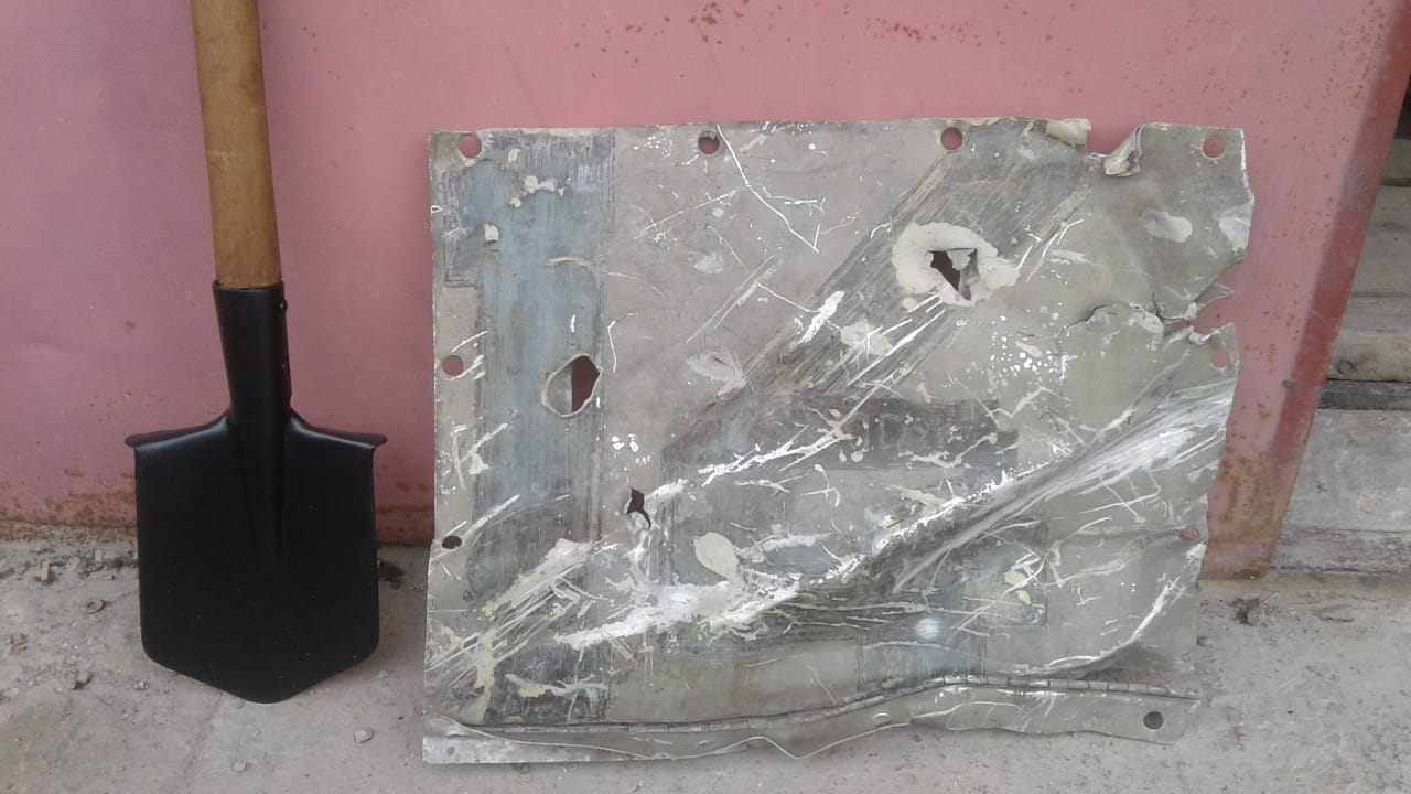

Опубликовано: 9 мая, 2020 Список потерь самолетов и пилотов 16 ГИАП за период с начала участия в боевых действиях на Кубани, до момента списания самолета 10.04.1943 г. ст.л-т Козлов — погиб с самолетом с-на Голубев — погиб с самолетом л-т Сутырин — погиб с самолетом 11.04.1943 г. мл.л-т Меметов — погиб с самолетом 13.04.1943 г. ст.с-т Островский — парашют, р-н Калабатка 15.04.1943 г. мл.л-т Науменко — погиб с самолетом 16.04.1943 г. ст.л-т Федоров — парашют, р-н Холмская л-т Горохов — погиб с самолетом к-ц Степанов — парашют, р-н Холмской 17.04.1943 г. мл.л-т Бережной — погиб с самолетом 1 Упомянуть пользователя Поделиться сообщением Ссылка на сообщение Поделиться на других сайтах
Опубликовано: 9 мая, 2020 Без пилотов только три самолета: Островский 13.04.1943 г. в районе Калабатка (это очень далеко от места падения); и 16.04.1943 г. Федоров и Степанов (оба были ведомыми Покрышкина и оба были сбиты в непосредственной близости от места обнаружения обломков самолета с разницей в несколько часов). Самолет Степанова подтвержден немецким донесением. Время и место совпадают с нашим донесением. Самолет был сбит юго-восточнее Холмской (горно-лесистая местность), летчик приземлился на парашюте в горах. Самолет Федорова не подтверждается немецкими донесениями. По нашим донесениям сбит ЛАГГом-3 в районе Холмской. Фактическое место падения северо-западнее Холмской (степная равнинная местность). По всем раскладам получается нашли самолет Федорова. 1 Упомянуть пользователя Поделиться сообщением Ссылка на сообщение Поделиться на других сайтах

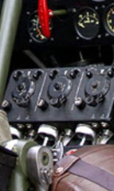

Опубликовано: 12 мая, 2020 Рация 0 Упомянуть пользователя Поделиться сообщением Ссылка на сообщение Поделиться на других сайтах

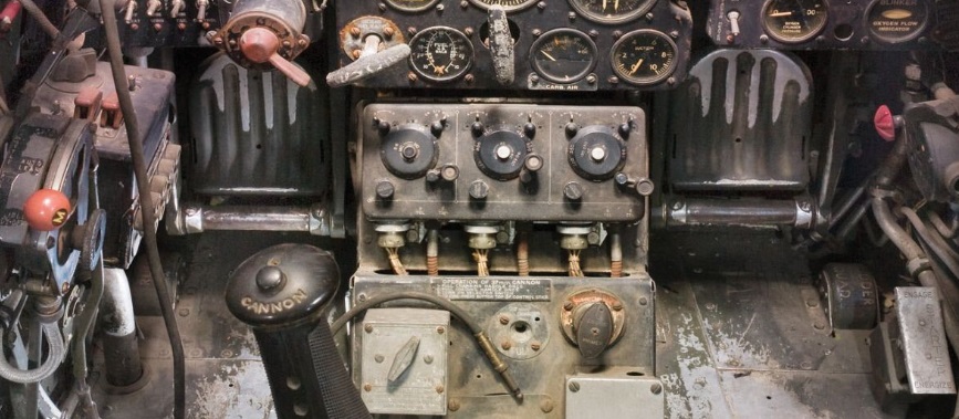

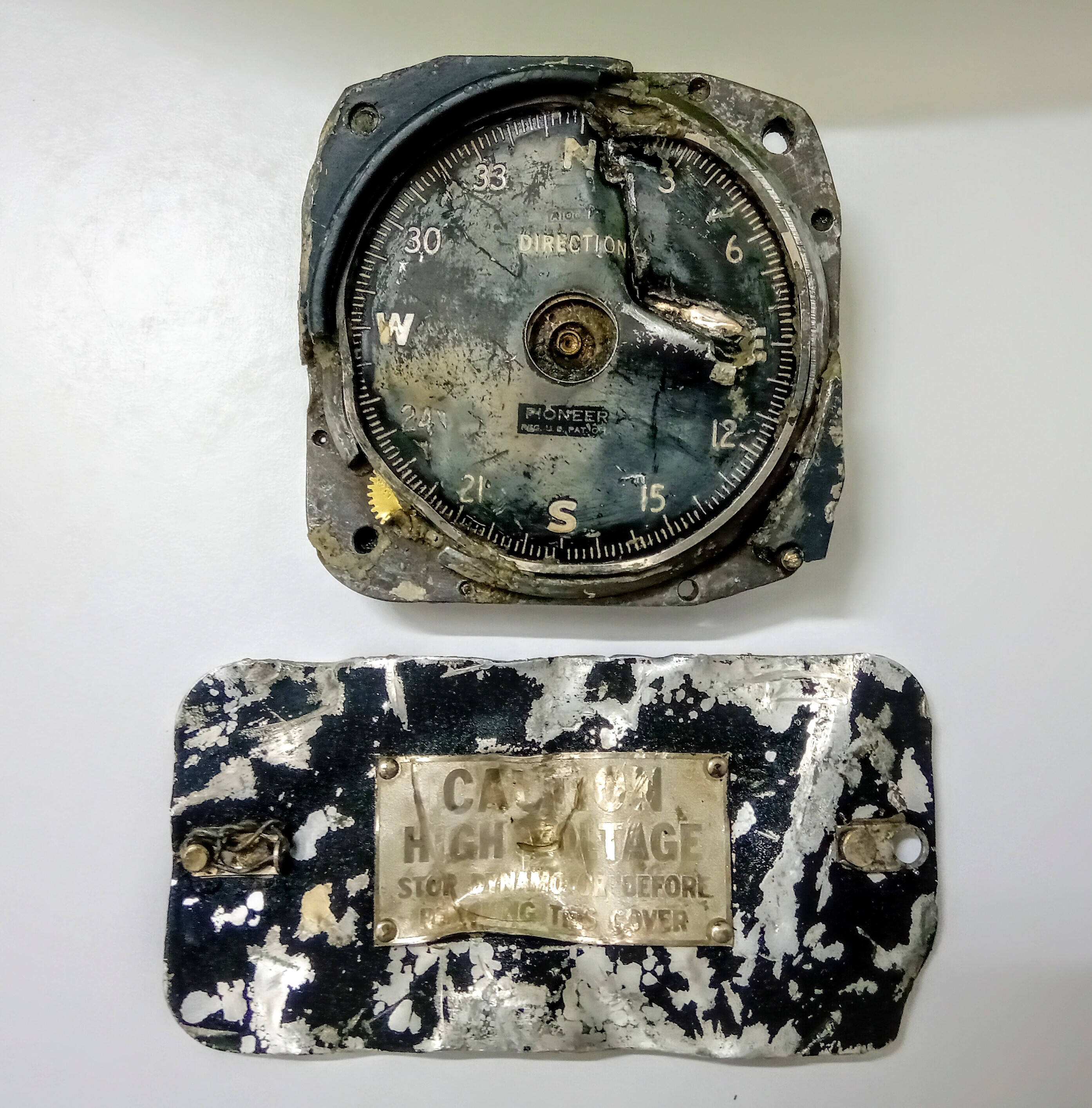

Опубликовано: 13 мая, 2020 9 часов назад, химик сказал: 9 часов назад, химик сказал: Изумительно сохранившийся и очень диагностичный узел Кобры. Электрический привод системы выпуска шасси или закрылков (они очень похожи). Больше такого нет ни на какой машине. А еще там табличка латунная, очень живучая в огне. 0 Упомянуть пользователя Поделиться сообщением Ссылка на сообщение Поделиться на других сайтах

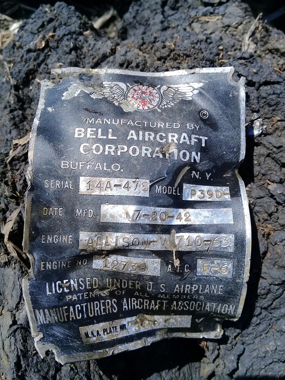

Опубликовано: 13 мая, 2020 (изменено) И наконец третья информативная шильда. Была найдена Химиком при отмывании железа. По крайней мере теперь понятно, где и что на них выбивалось. Изменено 13 мая, 2020 пользователем Жека 1 Упомянуть пользователя Поделиться сообщением Ссылка на сообщение Поделиться на других сайтах

Опубликовано: 14 мая, 2020 7 часов назад, химик сказал: На нижнем снимке радиостанция SCR-274N Хорошо сохранился блок передатчика BC-454 0 Упомянуть пользователя Поделиться сообщением Ссылка на сообщение Поделиться на других сайтах

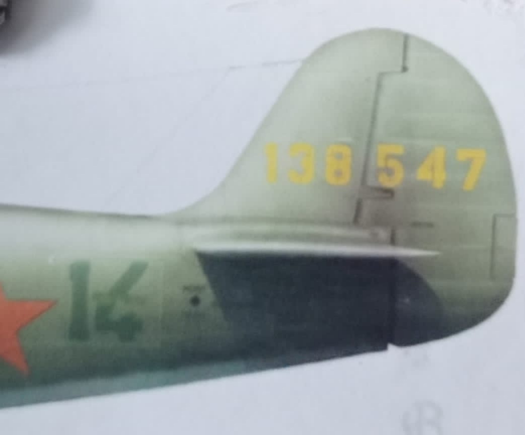

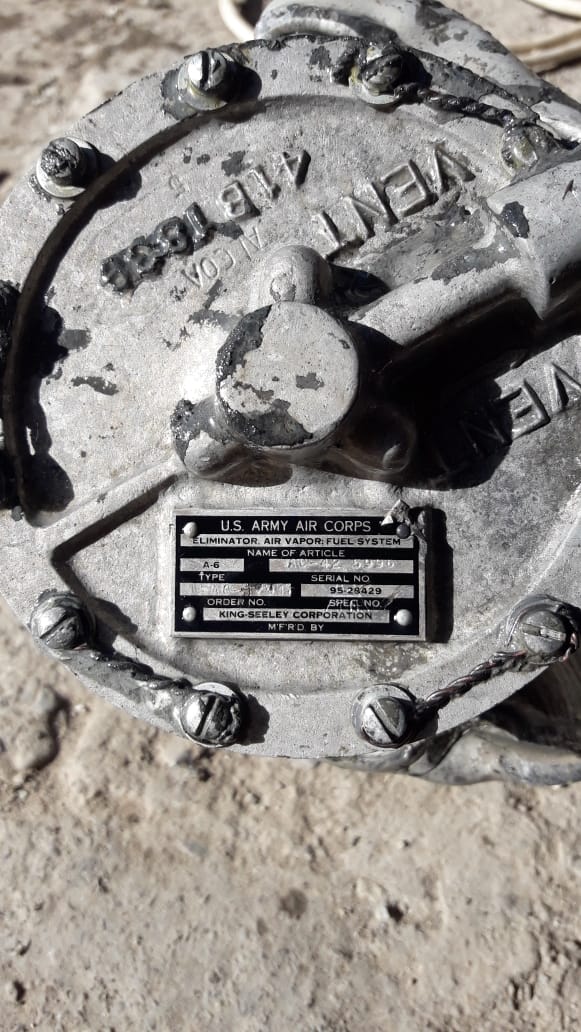

Опубликовано: 16 мая, 2020 Давайте попробуем разобраться в набивке на основных информативных шильдах Кобры Красным цветом я обозначил номер встречающихся на всех трех шильдах и возможно указывающий на заводской номер мотора. И вроде как на Севере именно за этим номером учитывались номера самолетов. Но у нас на Юге номера мотором учитывались по другому номеру (выделенному голубым цветом). Зеленым цветом я выделил номер 14А-478. Не могу понять как он соотносится с заводским номером самолета 41-38547. 2 Упомянуть пользователя Поделиться сообщением Ссылка на сообщение Поделиться на других сайтах
Опубликовано: 16 мая, 2020 Ещё фото 0 Упомянуть пользователя Поделиться сообщением Ссылка на сообщение Поделиться на других сайтах
Опубликовано: 16 мая, 2020 1 час назад, Жека сказал: Давайте попробуем разобраться в набивке на основных информативных шильдах Кобры Красным цветом я обозначил номер встречающихся на всех трех шильдах и возможно указывающий на заводской номер мотора. И вроде как на Севере именно за этим номером учитывались номера самолетов. Но у нас на Юге номера мотором учитывались по другому номеру (выделенному голубым цветом). Зеленым цветом я выделил номер 14А-478. Не могу понять как он соотносится с заводским номером самолета 41-38547. 1 час назад, Жека сказал: Давайте попробуем разобраться в набивке на основных информативных шильдах Кобры Красным цветом я обозначил номер встречающихся на всех трех шильдах и возможно указывающий на заводской номер мотора. И вроде как на Севере именно за этим номером учитывались номера самолетов. Но у нас на Юге номера мотором учитывались по другому номеру (выделенному голубым цветом). Зеленым цветом я выделил номер 14А-478. Не могу понять как он соотносится с заводским номером самолета 41-38547. Интересно 🧐🤔 0 Упомянуть пользователя Поделиться сообщением Ссылка на сообщение Поделиться на других сайтах
Опубликовано: 16 мая, 2020 1 час назад, Жека сказал: Давайте попробуем разобраться в набивке на основных информативных шильдах Кобры Красным цветом я обозначил номер встречающихся на всех трех шильдах и возможно указывающий на заводской номер мотора. И вроде как на Севере именно за этим номером учитывались номера самолетов. Но у нас на Юге номера мотором учитывались по другому номеру (выделенному голубым цветом). Зеленым цветом я выделил номер 14А-478. Не могу понять как он соотносится с заводским номером самолета 41-38547. Смею предположить, что 14А это заводское обозначение модификации (в документации компании тип 14А соответствовал как раз модификациям. P-39D и Р-39D2)) 1 Упомянуть пользователя Поделиться сообщением Ссылка на сообщение Поделиться на других сайтах
Опубликовано: 16 мая, 2020 Добрый вечер, Насколько понимаю: MFRS.NO (12730) - manufacturers number = заводской номер двигателя. AIR CORPS or BUREAU NO (AC42-135212) = номер присвоенный при военной приемке ВВС (бюрократический, регистрационный). В документах военных как правило использовался номер военной приемки. Но наши по привычке по аналогии с нашими самолетами иногда в документах вписывали заводской номер. 14A-478 и АС41-38547 - такие же номера, но для самолета - заводской (от Белл) и регистрационный (от Air Corps). В бумагах на самолет они только соотносятся. 3 Упомянуть пользователя Поделиться сообщением Ссылка на сообщение Поделиться на других сайтах

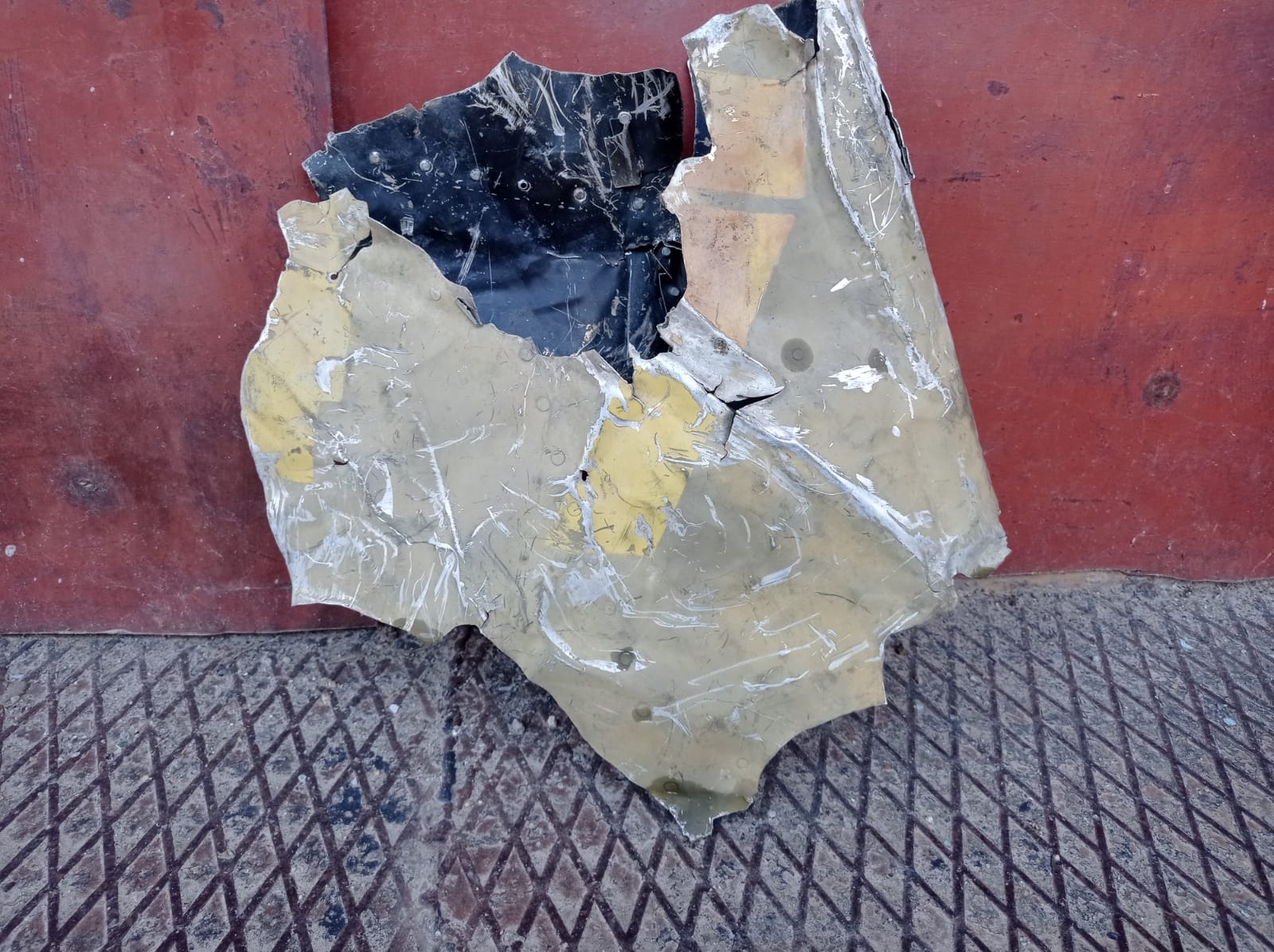

Опубликовано: 23 июня, 2020 Часть капота 1 Упомянуть пользователя Поделиться сообщением Ссылка на сообщение Поделиться на других сайтах
Опубликовано: 23 июня, 2020 А это ближе к хвостовой части. Тактический номер 14. С внутренней стороны дубль заводского номера самолета 1 Упомянуть пользователя Поделиться сообщением Ссылка на сообщение Поделиться на других сайтах

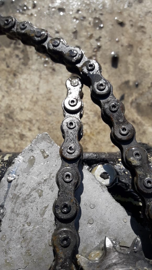

Опубликовано: 23 июня, 2020 Маркировка на болтах 1 Упомянуть пользователя Поделиться сообщением Ссылка на сообщение Поделиться на других сайтах

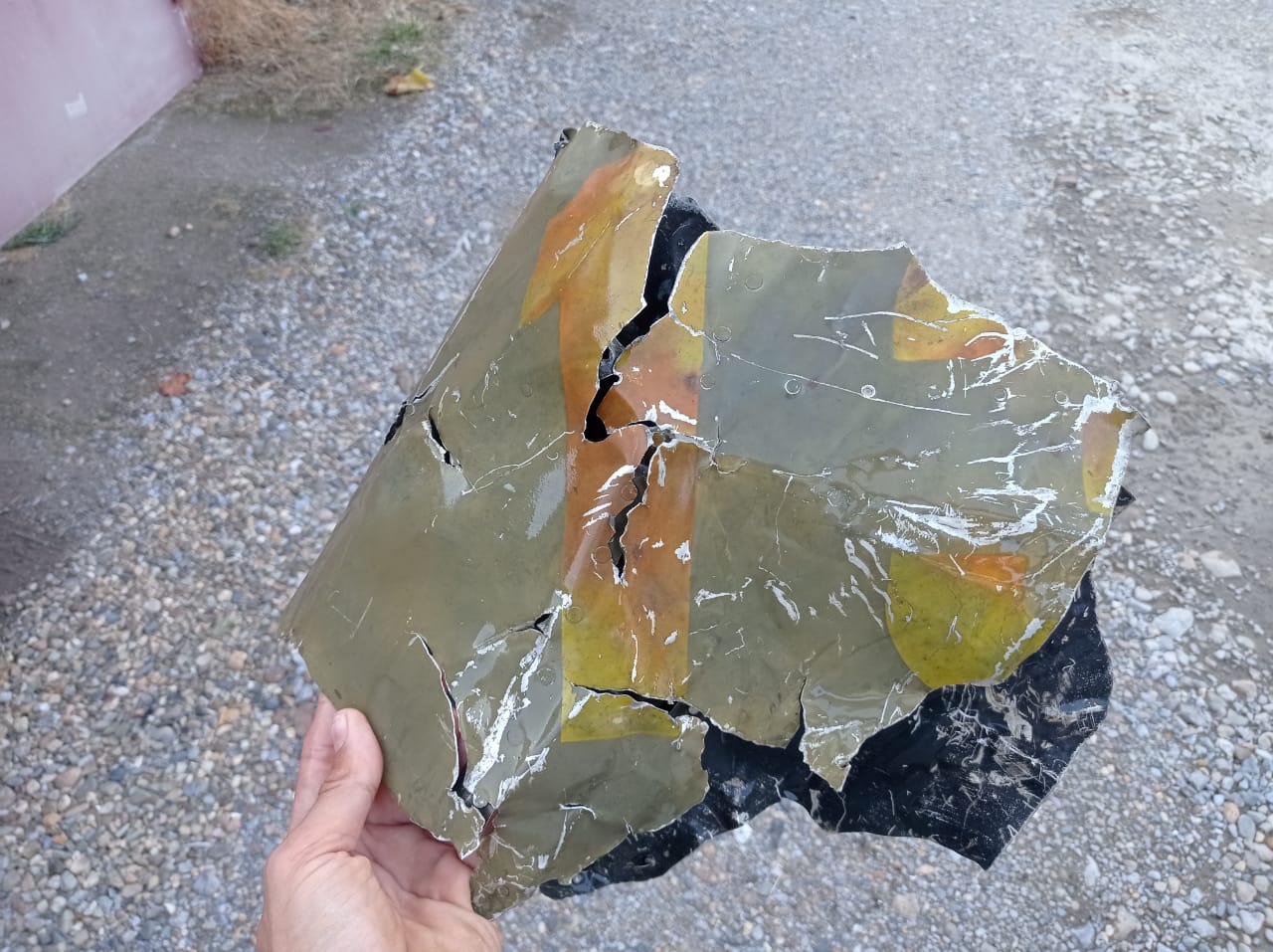

Опубликовано: 18 июля, 2022 Вот такой еще фрагмент отмылся 3 Упомянуть пользователя Поделиться сообщением Ссылка на сообщение Поделиться на других сайтах
