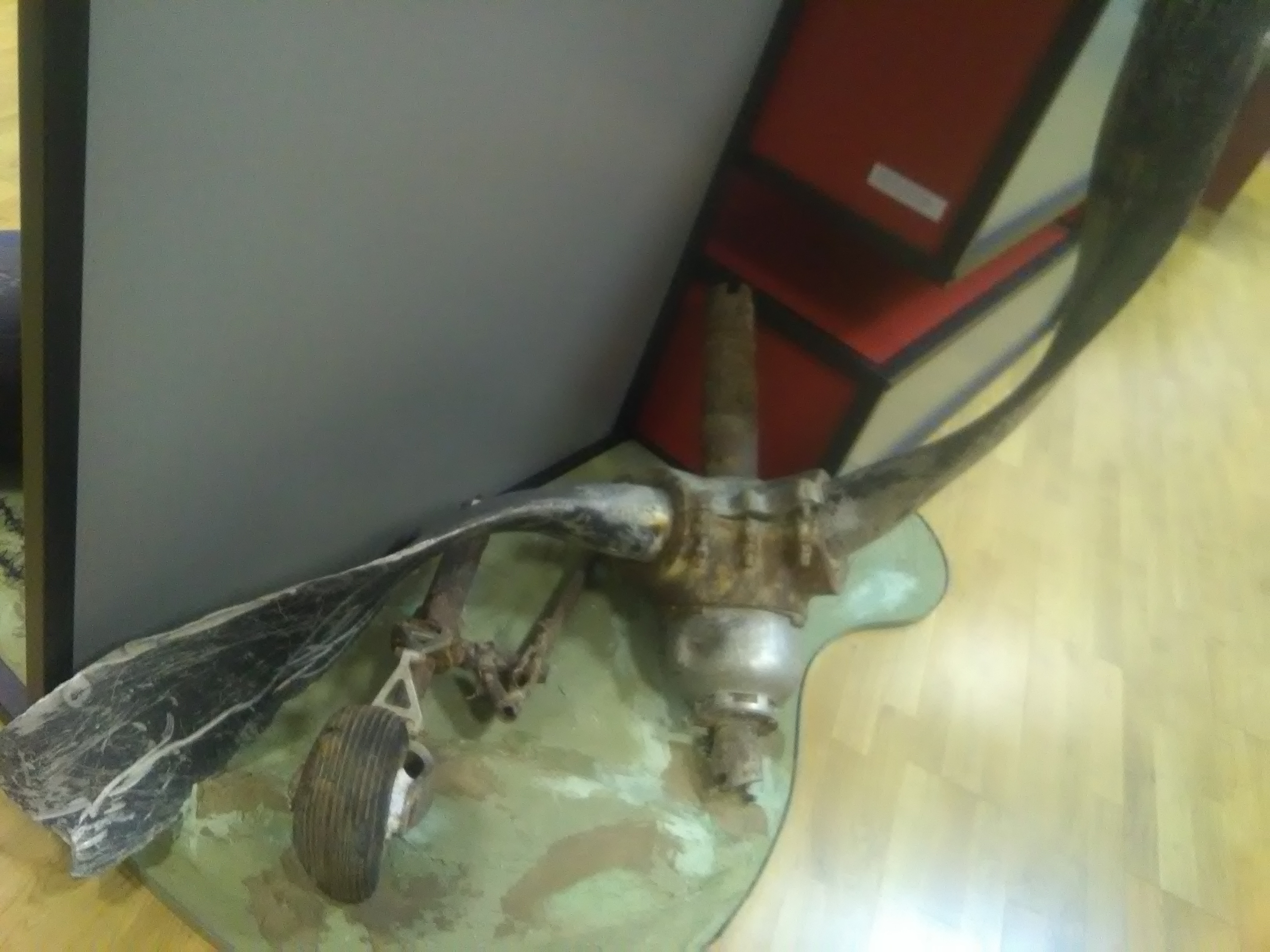

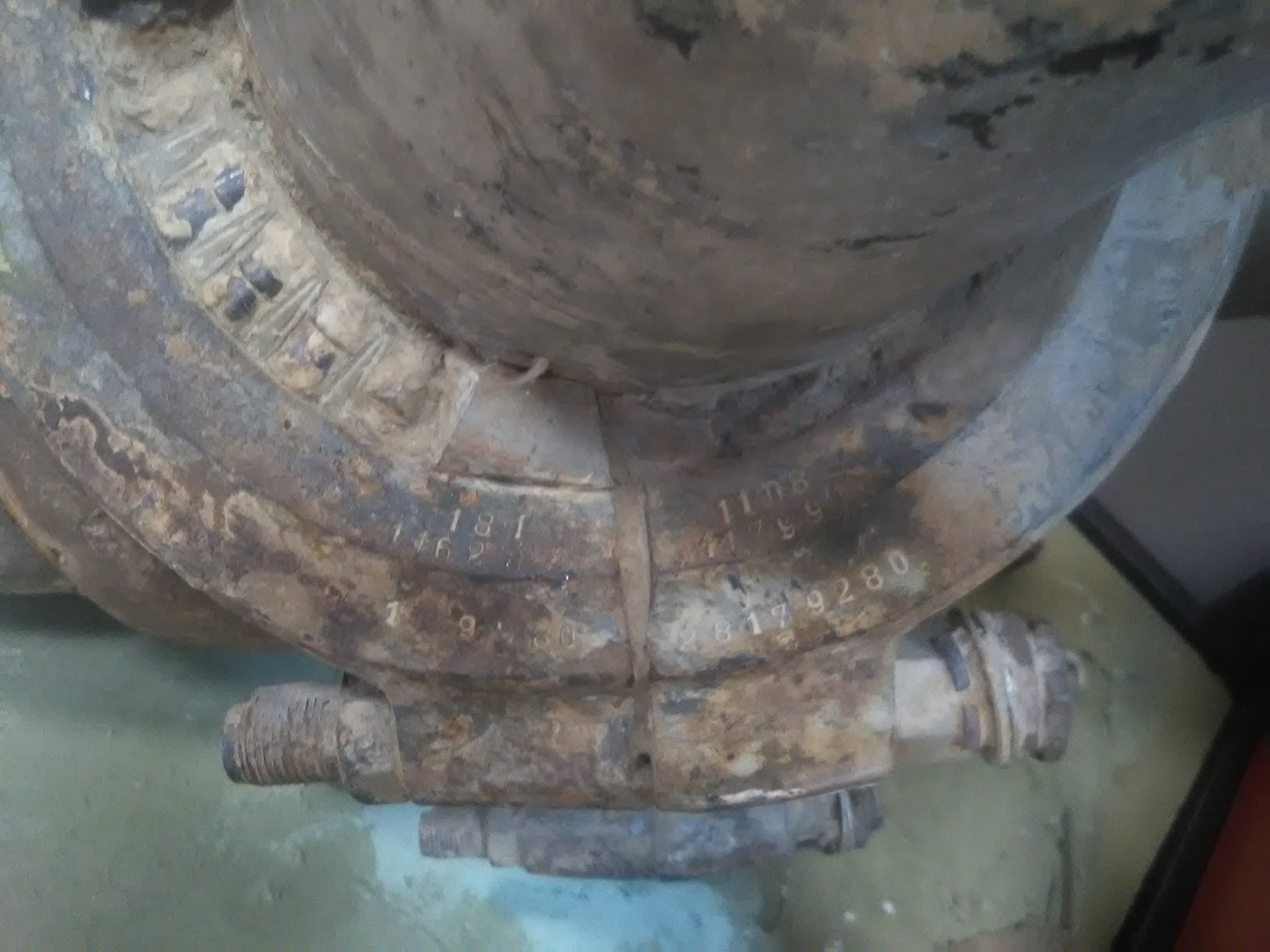

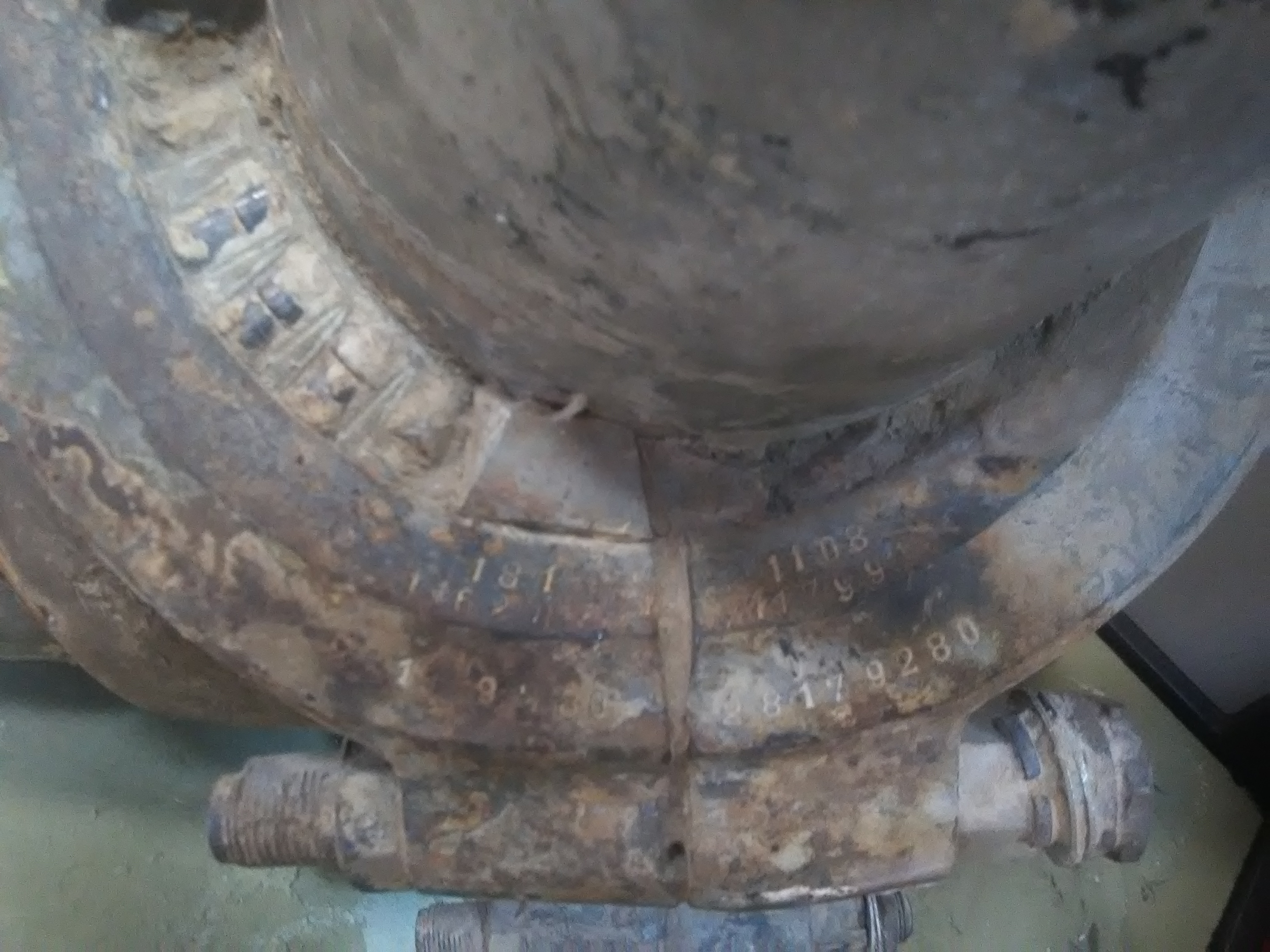

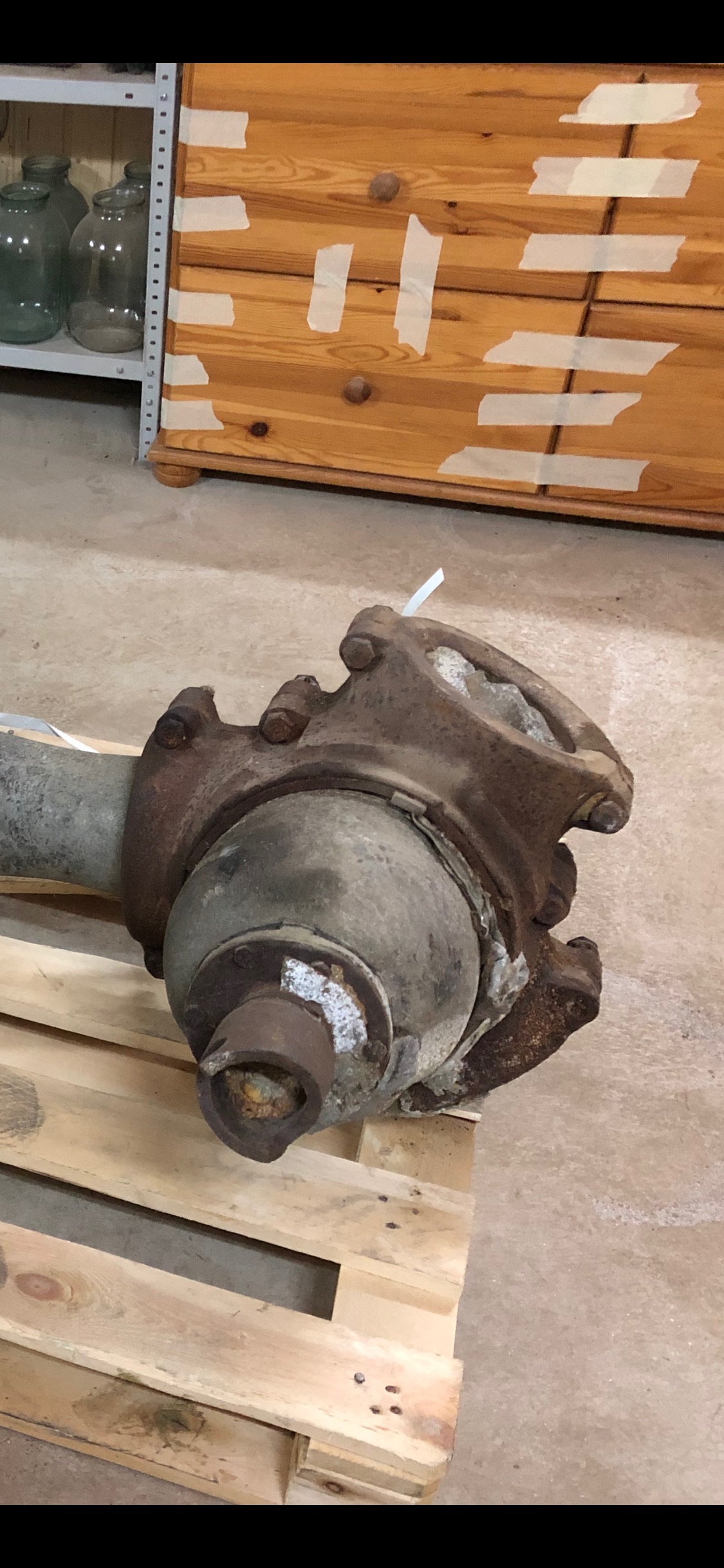

Опубликовано: 20 января, 2020 (изменено) Добрый день! В Старицком краеведческом музее есть экспонаты: шасси и винт. Детали найдены много лет назад рядом с д. Шумилово Старицкого района. Просьба помочь в определении судьбы экипажа. Может есть нужные номера? Изменено 5 октября, 2021 пользователем Сергей Сергеев 0 Упомянуть пользователя Поделиться сообщением Ссылка на сообщение Поделиться на других сайтах
Опубликовано: 20 января, 2020 (изменено) №28179280 похож на номер винта . Близкий №28179270 на заводе №21 установили на ЛаГГ-3 в конце 1941 года. Изменено 20 января, 2020 пользователем linnet 2 Упомянуть пользователя Поделиться сообщением Ссылка на сообщение Поделиться на других сайтах

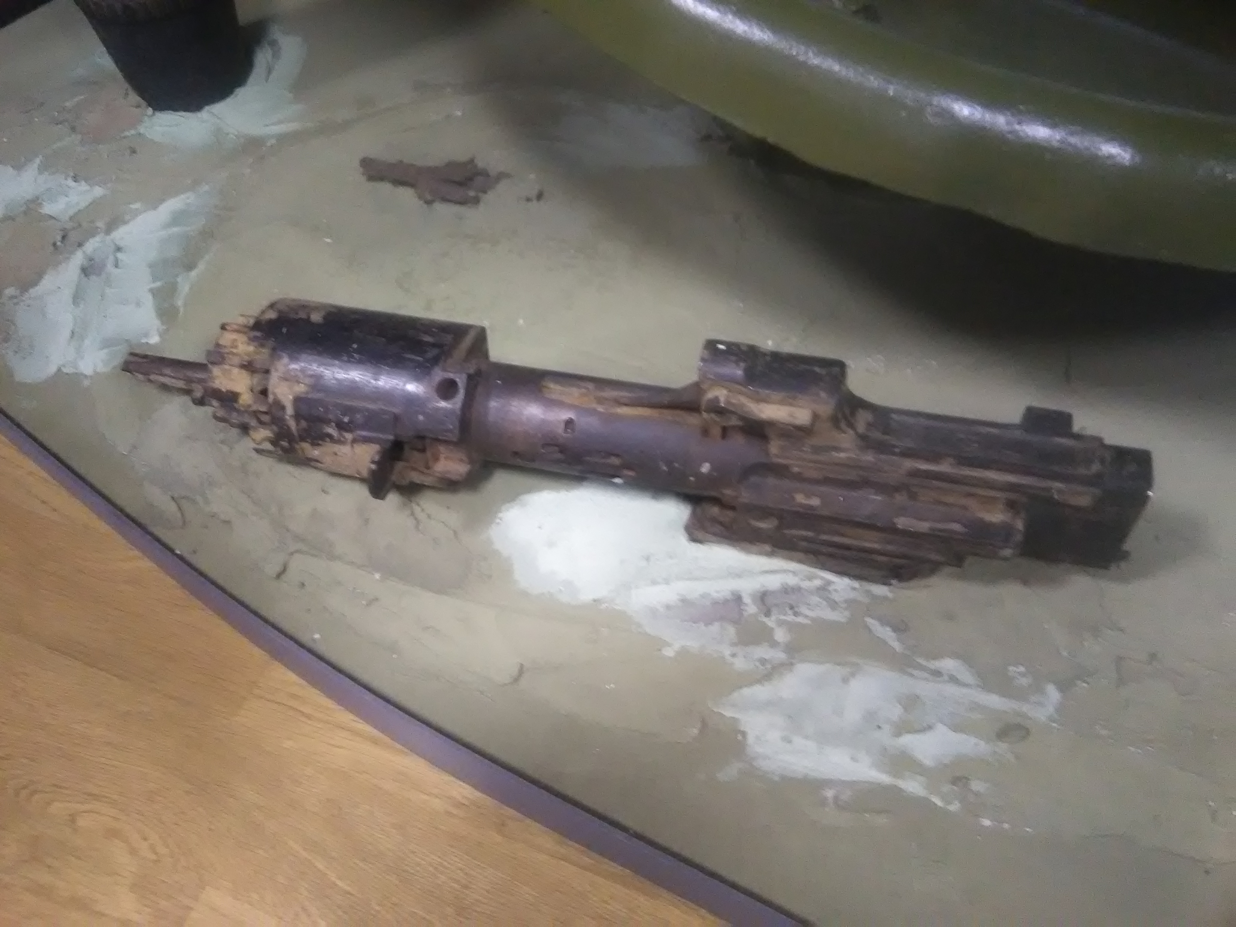

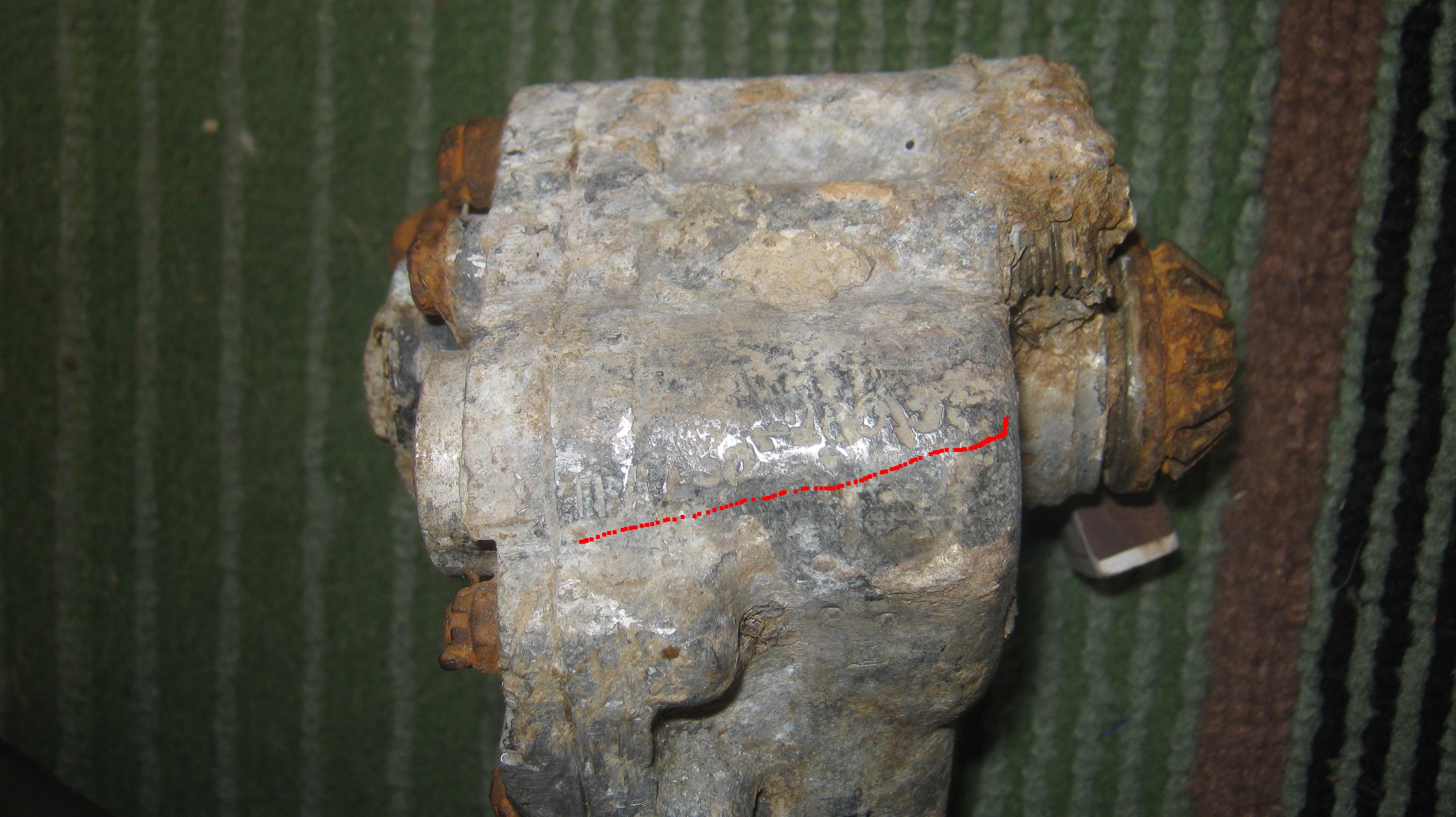

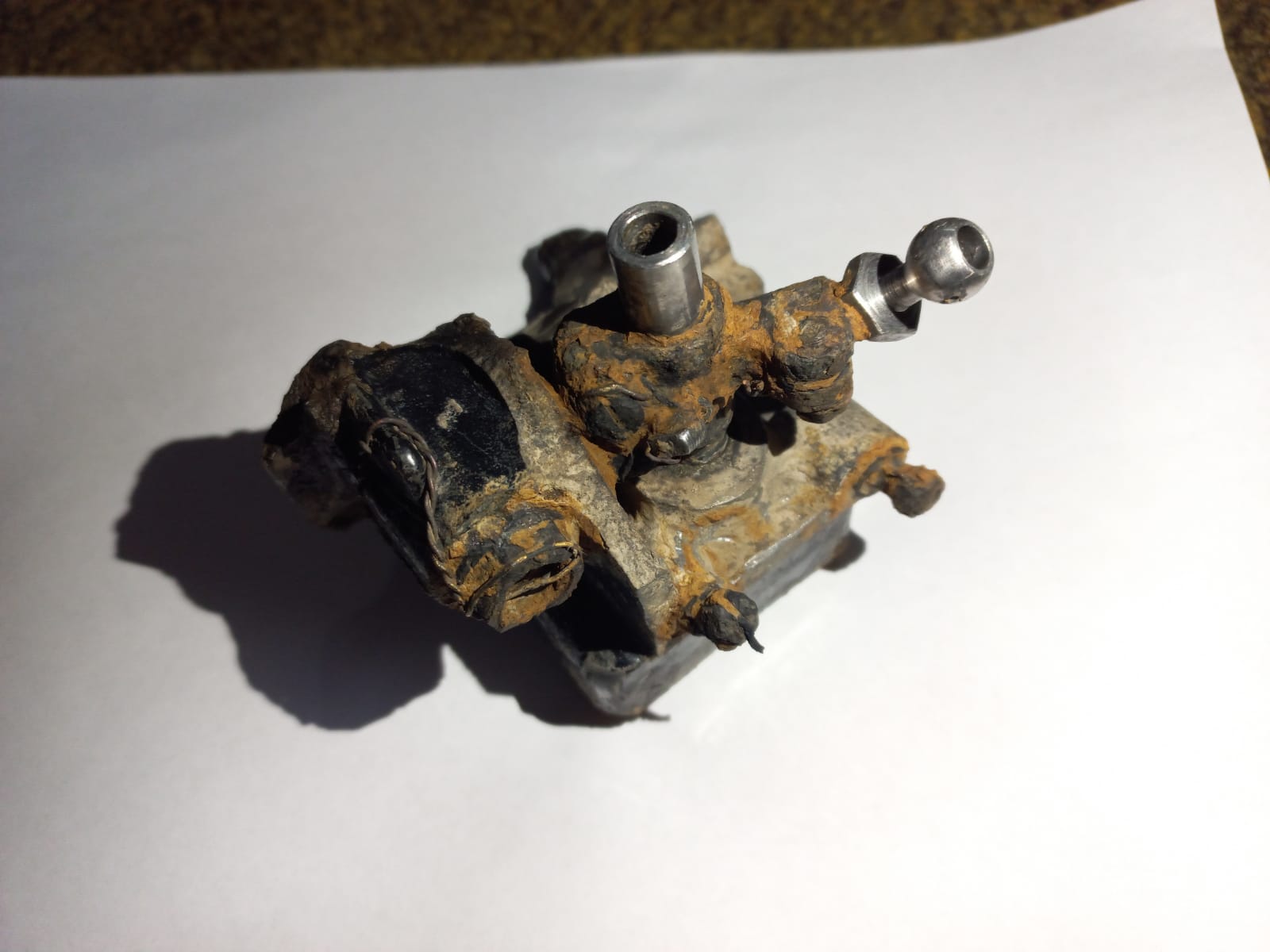

Опубликовано: 20 января, 2020 Вот это - остатки ШКАСа ? Должны быть номера. 0 Упомянуть пользователя Поделиться сообщением Ссылка на сообщение Поделиться на других сайтах
Опубликовано: 20 января, 2020 На торце "вала редуктора" может быть номер мотора. 28179280 - действительно номер винта ВИШ-61П конца 1941 года выпуска, но это мало что даст. Как указал Борис, соседний по выпуску винт вообще стоял с завода на ЛаГГ-3. 1 Упомянуть пользователя Поделиться сообщением Ссылка на сообщение Поделиться на других сайтах
Опубликовано: 20 января, 2020 4 минуты назад, пеновский сказал: Вот это - остатки ШКАСа ? Должны быть номера. А что он даст? Нет же списков установки вооружения к самолету. 4 минуты назад, пеновский сказал: Вот это - остатки ШКАСа ? Должны быть номера. 0 Упомянуть пользователя Поделиться сообщением Ссылка на сообщение Поделиться на других сайтах
Опубликовано: 20 января, 2020 16 минут назад, Пупсик сказал: А что он даст? Нет же списков установки вооружения к самолету. Где-то есть, а где-то нет. Хоть какая-то зацепка. В 106 ИАД ПВО, например, есть дело по вооружению. И , думаю, не только в нём. 0 Упомянуть пользователя Поделиться сообщением Ссылка на сообщение Поделиться на других сайтах

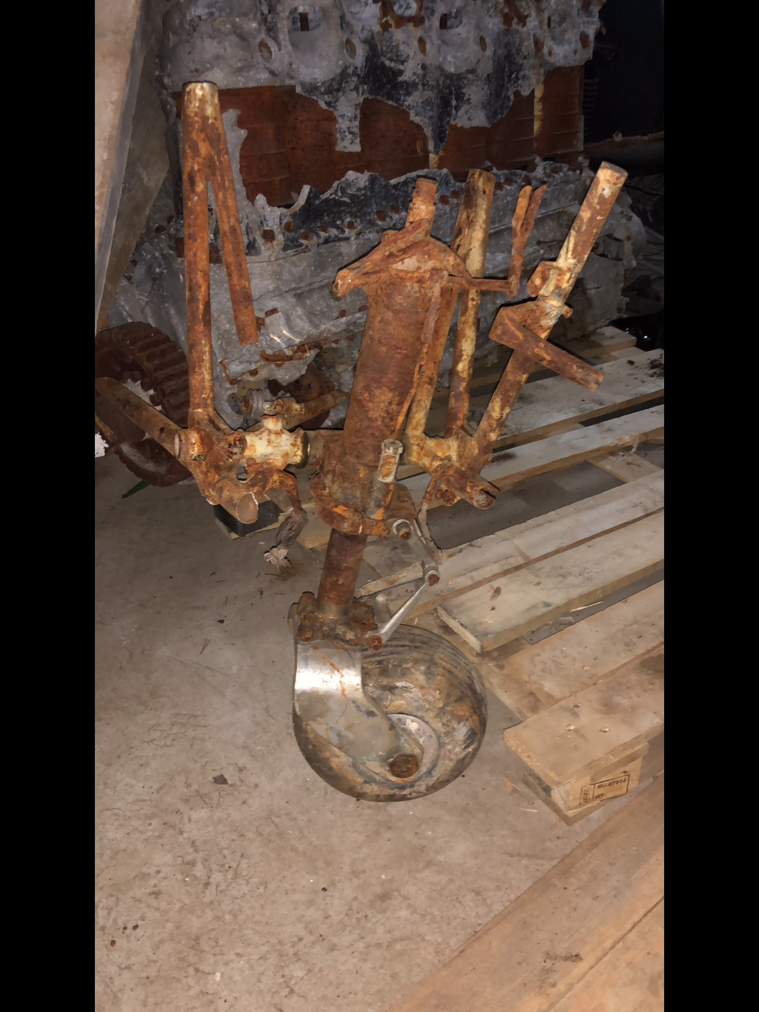

Опубликовано: 20 января, 2020 На фото ещё костыль виднеется, если это Як, то на нём м.б. выбит номер самолёта... 0 Упомянуть пользователя Поделиться сообщением Ссылка на сообщение Поделиться на других сайтах
Опубликовано: 21 января, 2020 18 часов назад, пеновский сказал: Вот это - остатки ШКАСа ? Должны быть номера. номер ШКАСа: СК 539 и есть П426С 0 Упомянуть пользователя Поделиться сообщением Ссылка на сообщение Поделиться на других сайтах
Опубликовано: 21 января, 2020 34 минуты назад, Сергей Сергеев сказал: номер ШКАСа: СК 539 и есть П426С СК 539 больше похоже на номер ШКАСа, но у меня даже серии такой нет. 1 Упомянуть пользователя Поделиться сообщением Ссылка на сообщение Поделиться на других сайтах
Опубликовано: 21 января, 2020 Винт и костыль от Як-1 . На ЛаГГе храповик длиннее и цилиндрической формы . 1 Упомянуть пользователя Поделиться сообщением Ссылка на сообщение Поделиться на других сайтах
Опубликовано: 21 января, 2020 А нельзя ли выложить фото номеров "ШКАС"? 0 Упомянуть пользователя Поделиться сообщением Ссылка на сообщение Поделиться на других сайтах

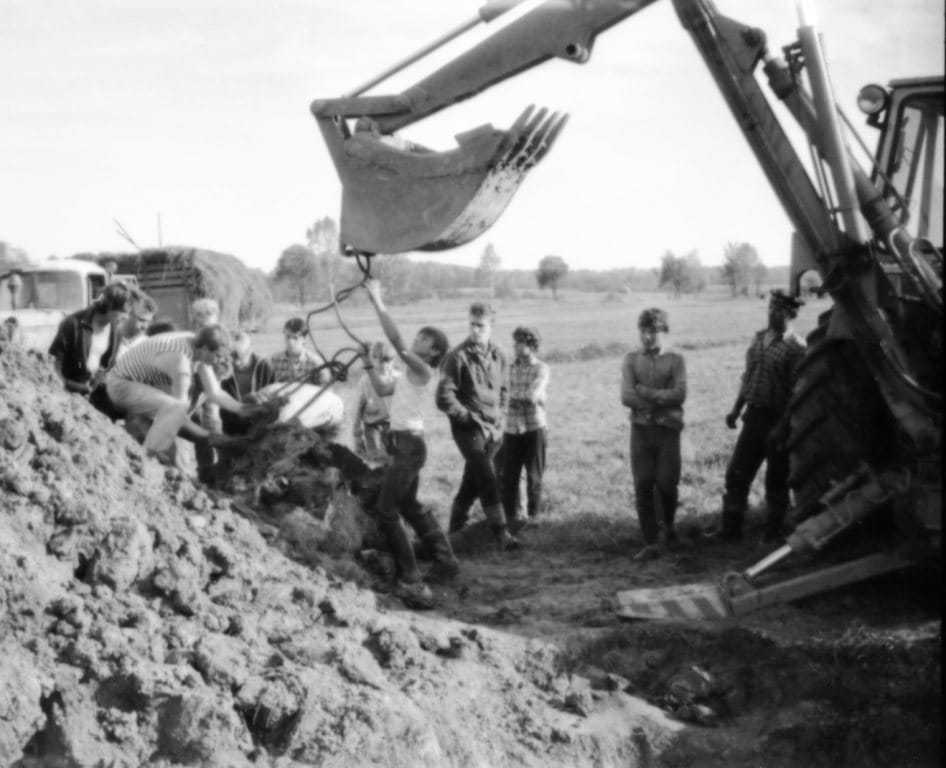

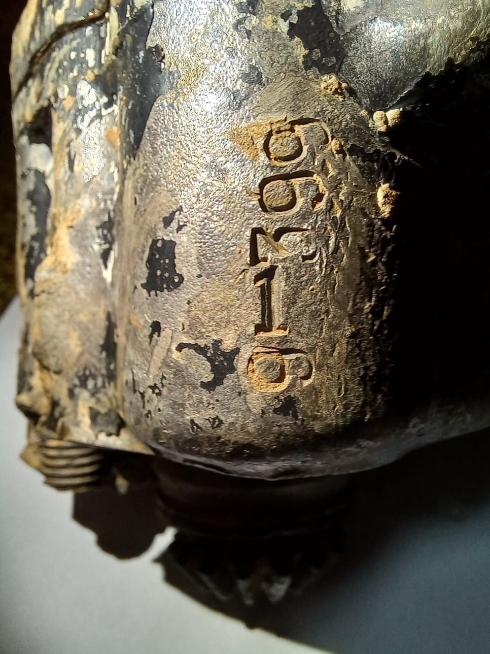

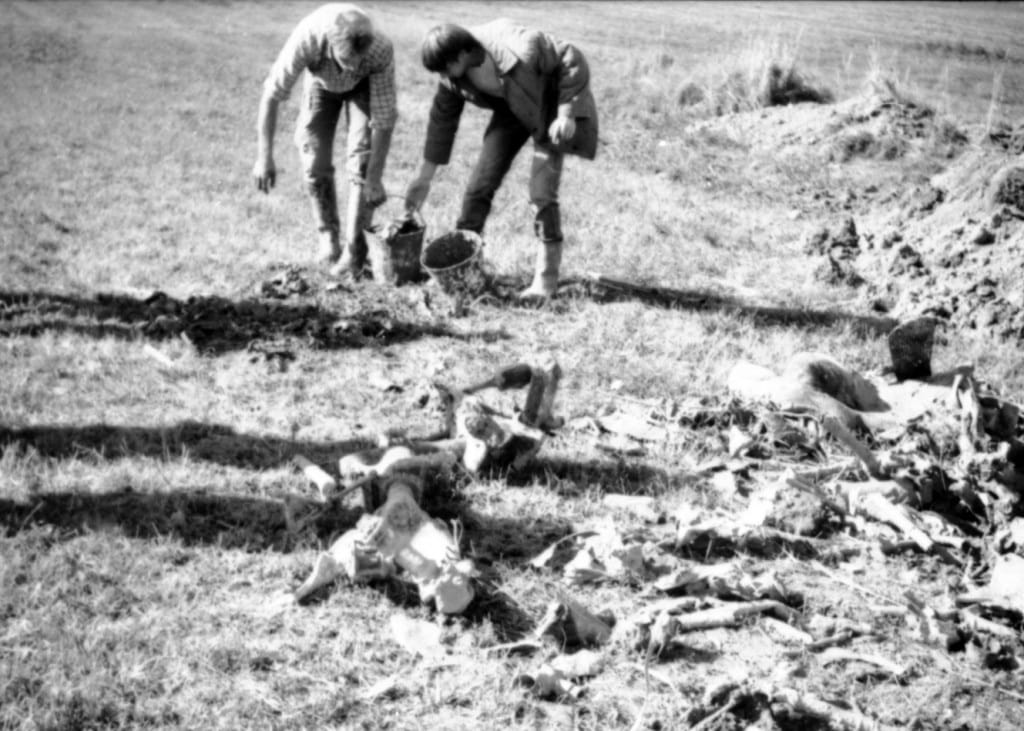

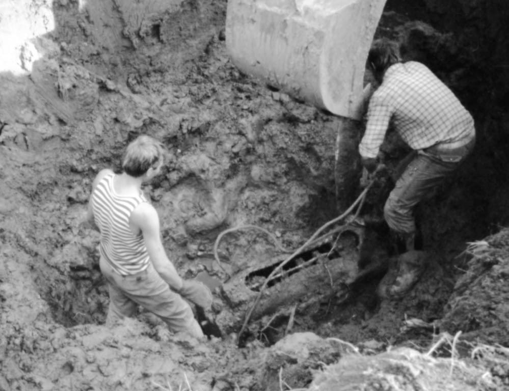

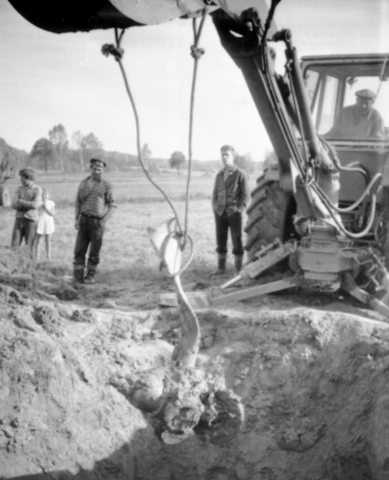

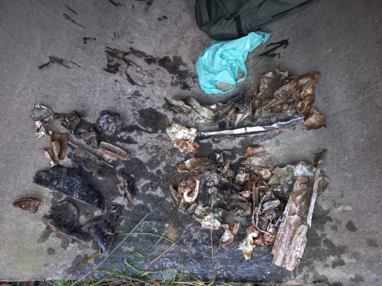

Опубликовано: 5 октября, 2021 Добрый день, уважаемые форумчане. Нашлись вот такие фото 1989г. с подъема этого самолета. 1 Упомянуть пользователя Поделиться сообщением Ссылка на сообщение Поделиться на других сайтах

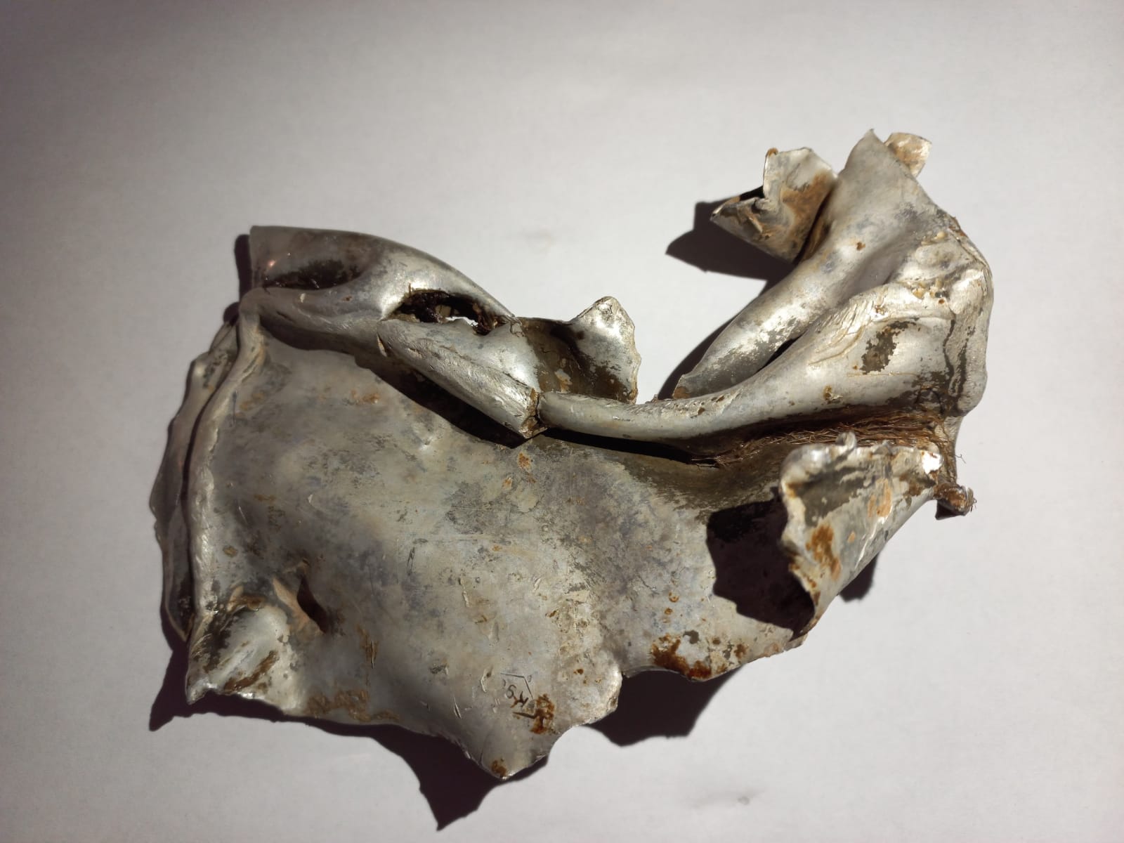

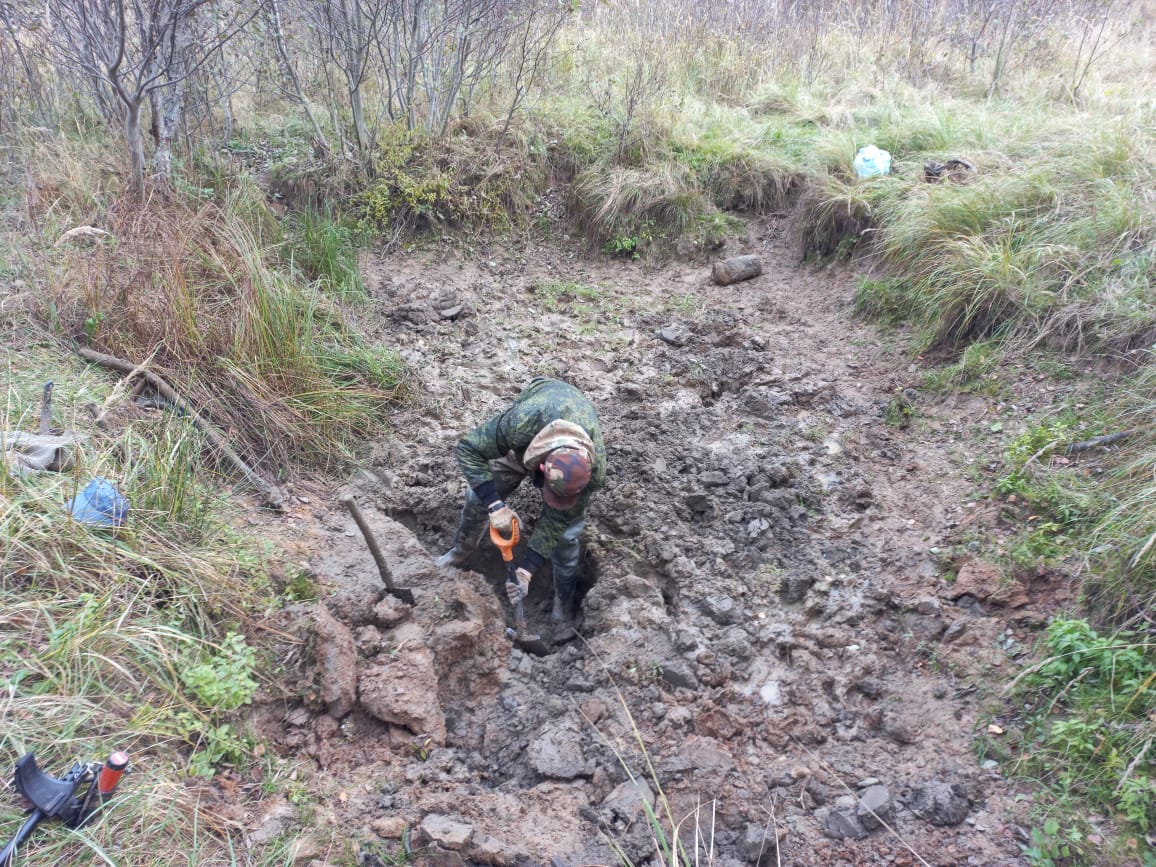

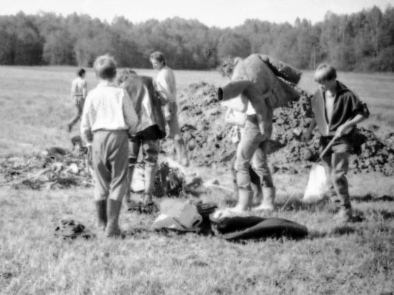

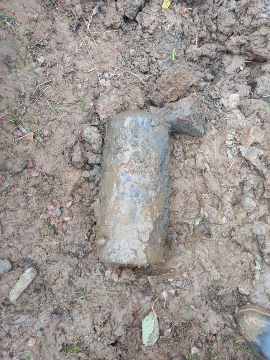

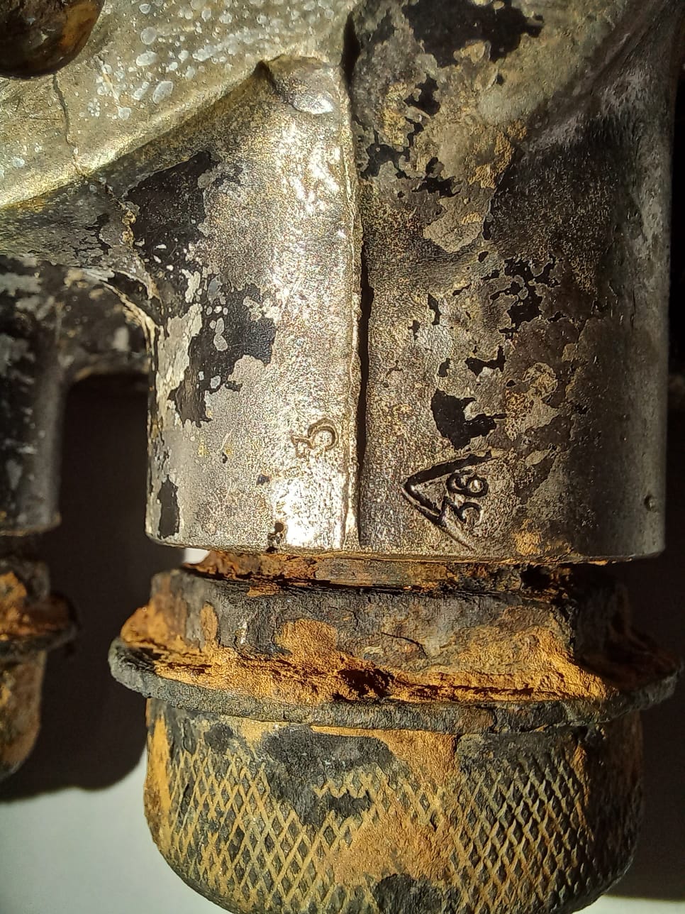

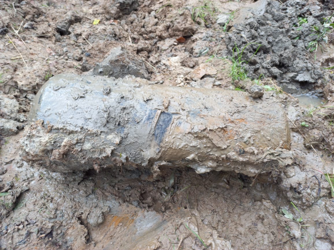

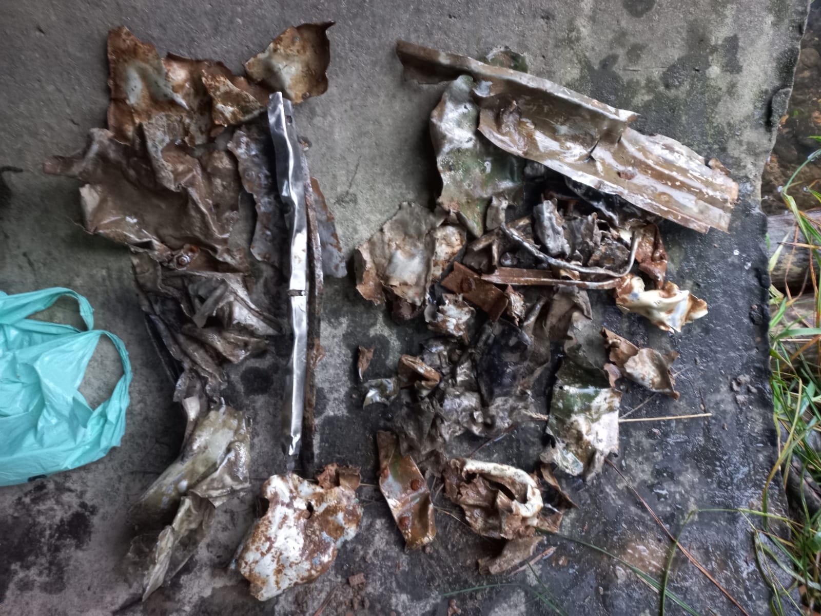

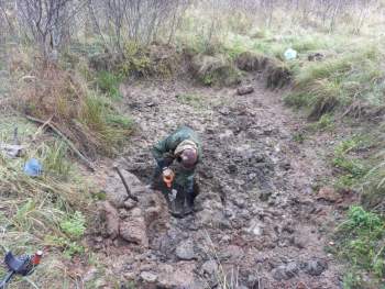

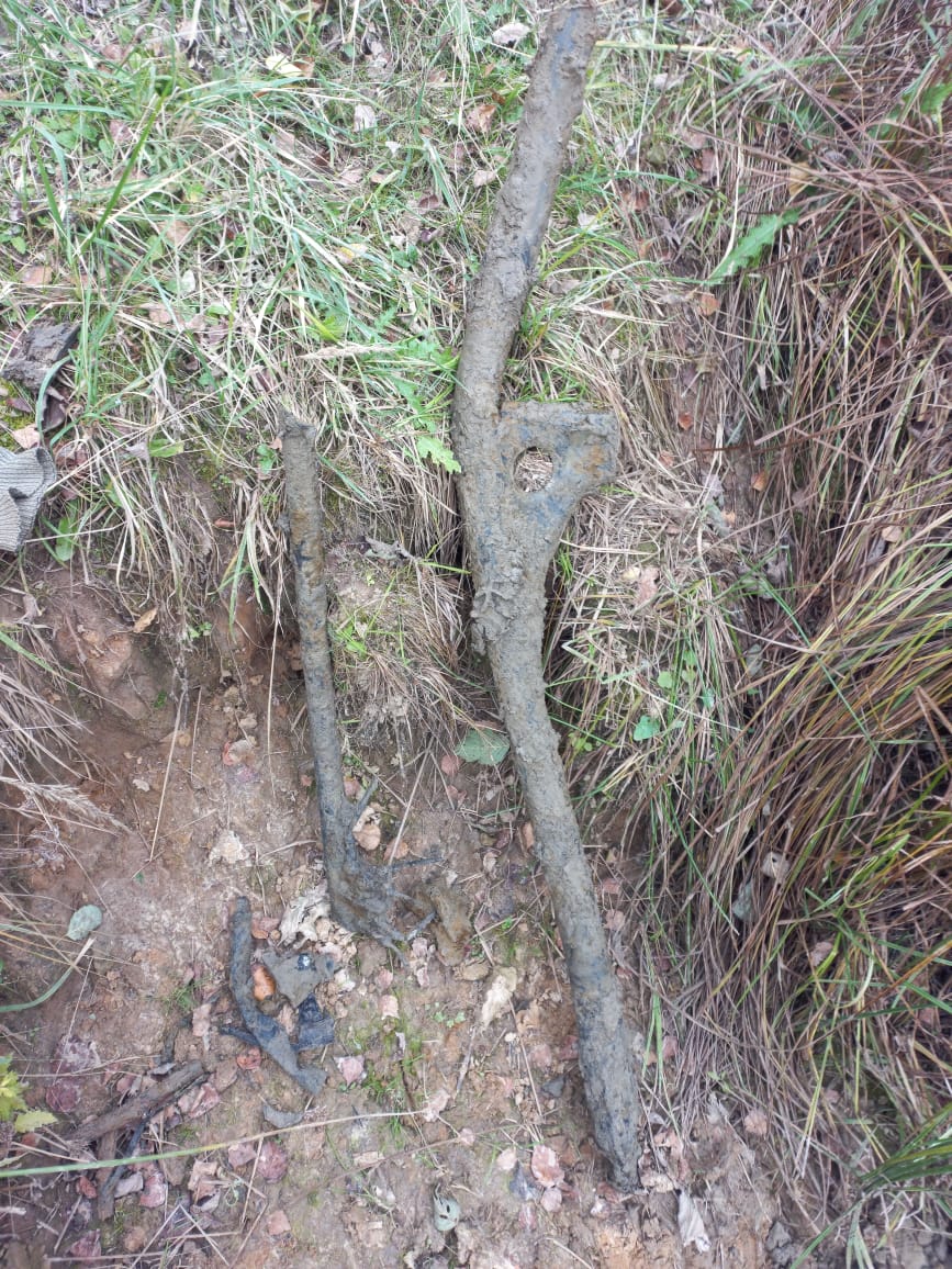

Опубликовано: 5 октября, 2021 Удалось немного поработать на месте падения. Может, это поможет точно определить тип самолета и судьбу экипажа. 0 Упомянуть пользователя Поделиться сообщением Ссылка на сообщение Поделиться на других сайтах

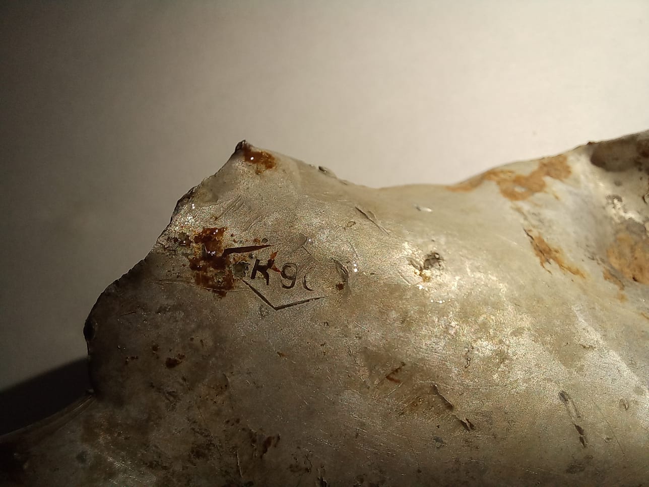

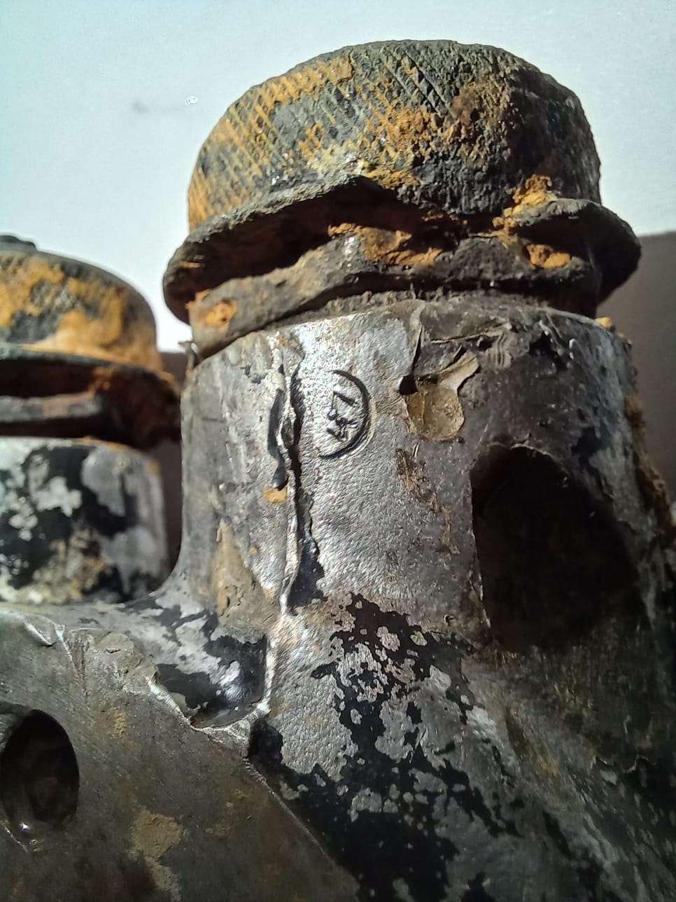

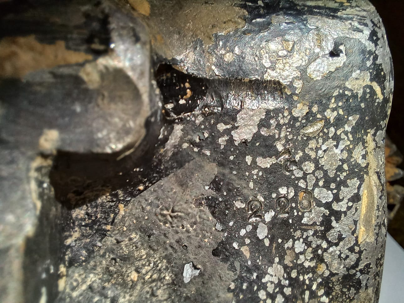

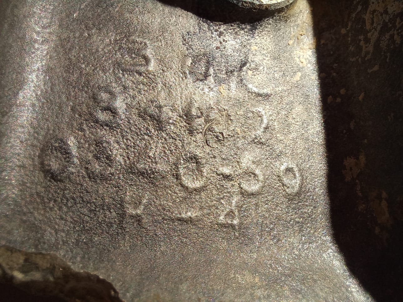

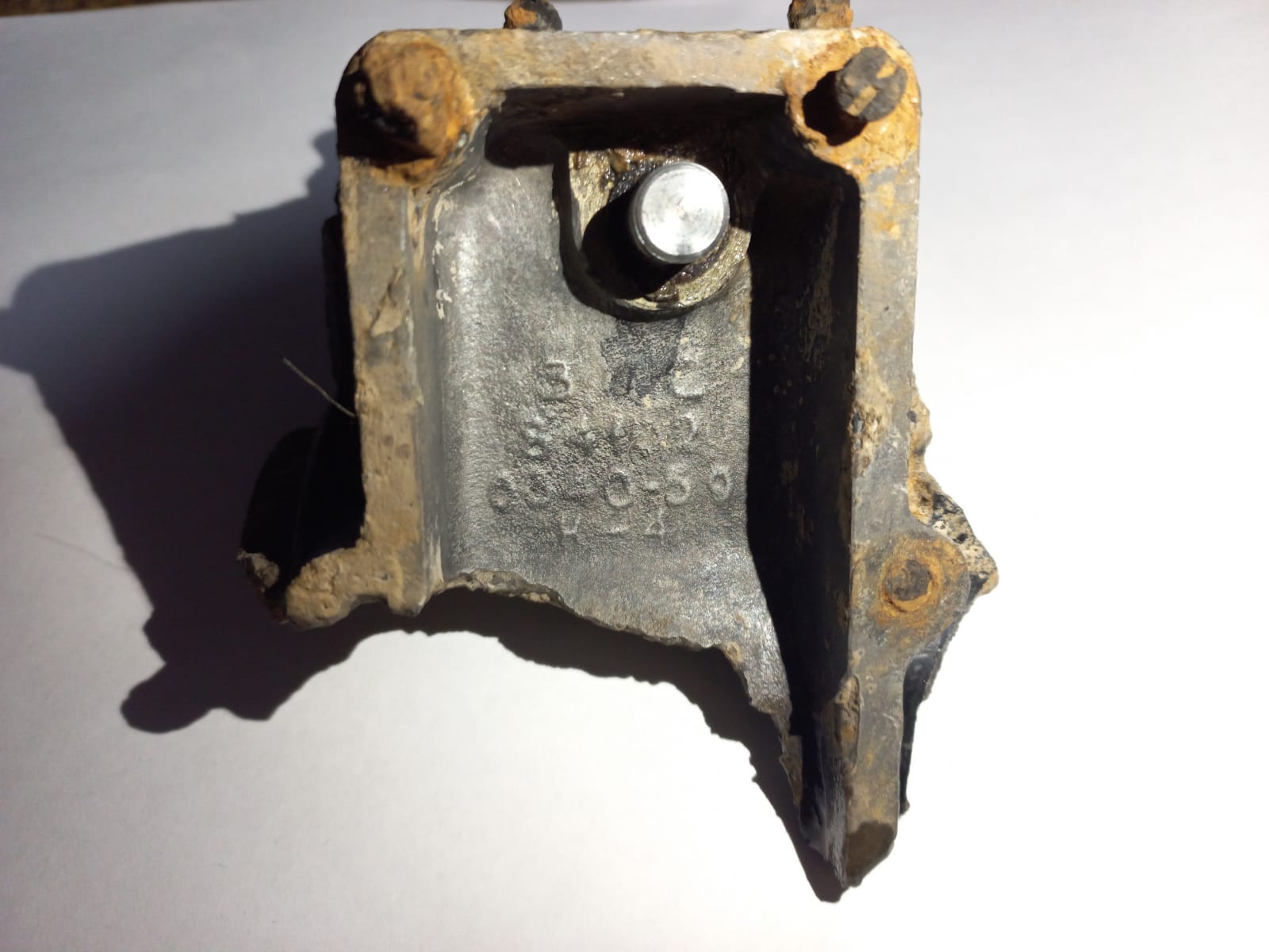

Опубликовано: 5 октября, 2021 (изменено) Литые номера на обломках это технология. Чекухи в виде ромба с буквой К перед цифрами - 292 завода. Так что это Як-1 Изменено 5 октября, 2021 пользователем Синд 2 Упомянуть пользователя Поделиться сообщением Ссылка на сообщение Поделиться на других сайтах

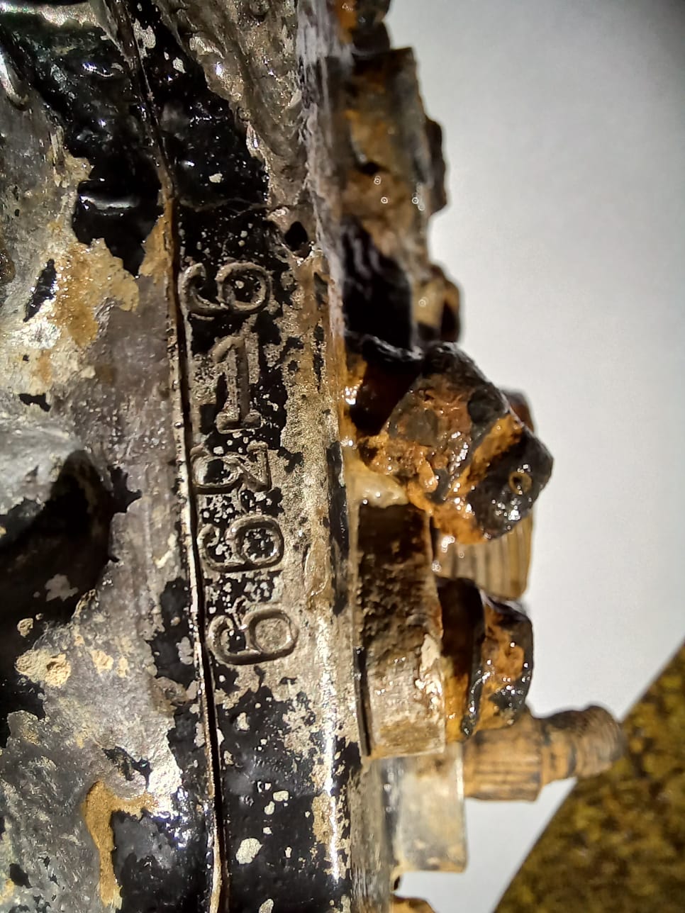

Опубликовано: 5 октября, 2021 Номер 9 - 399 похож на номер двигателя, но смущает первая "9". 1 Упомянуть пользователя Поделиться сообщением Ссылка на сообщение Поделиться на других сайтах

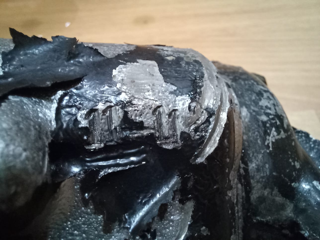

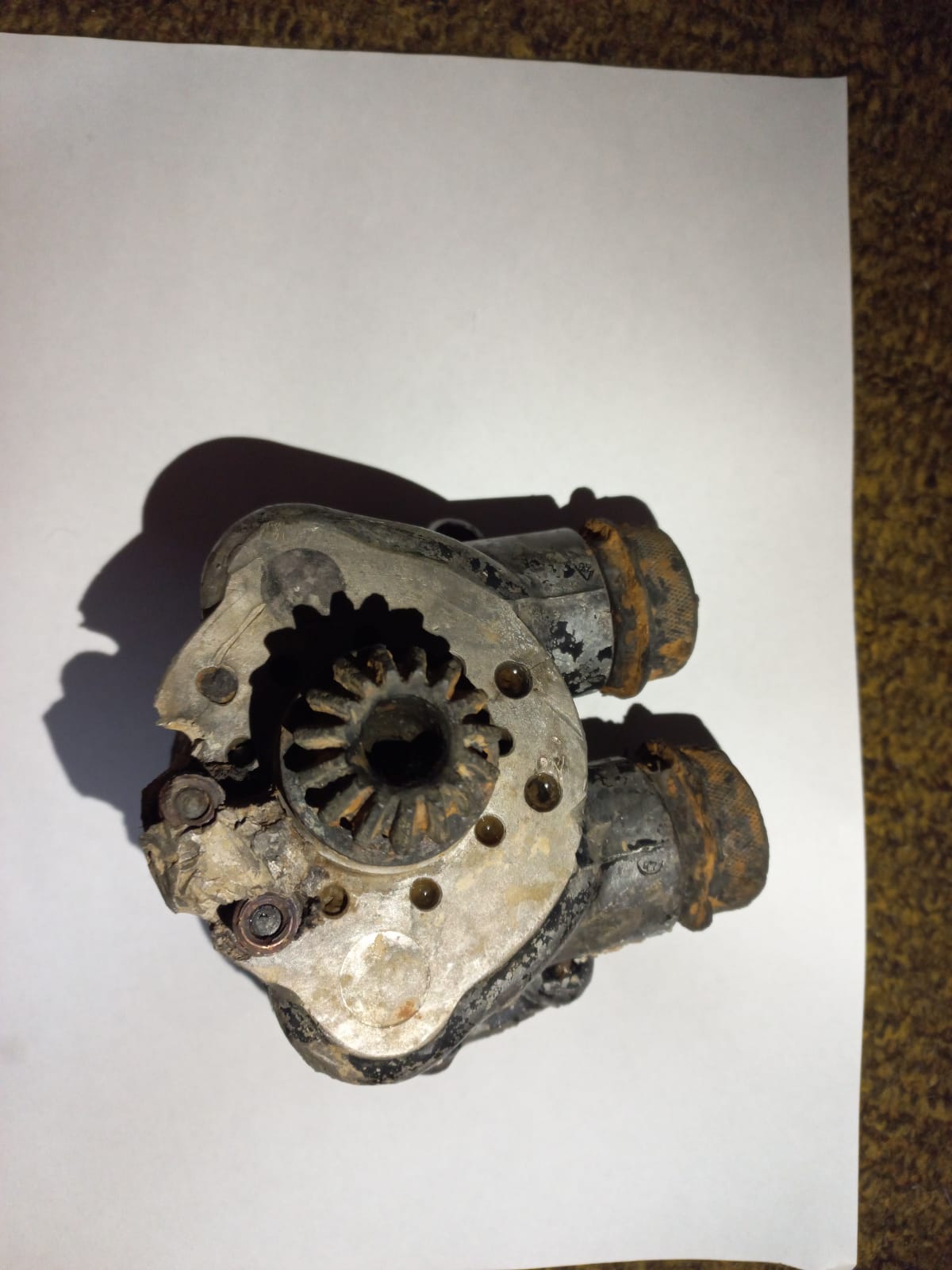

Опубликовано: 5 октября, 2021 На синхронизаторе попадался полный номер двигателя, просто на корпусе. 1 Упомянуть пользователя Поделиться сообщением Ссылка на сообщение Поделиться на других сайтах
Опубликовано: 5 октября, 2021 @Синд Серега, ты молодец!!!!! 0 Упомянуть пользователя Поделиться сообщением Ссылка на сообщение Поделиться на других сайтах
Опубликовано: 5 октября, 2021 8 часов назад, TITANIK сказал: Номер 9 - 399 похож на номер двигателя, но смущает первая "9". Именно 9-399 0 Упомянуть пользователя Поделиться сообщением Ссылка на сообщение Поделиться на других сайтах
Опубликовано: 5 октября, 2021 Номер 105 мотора на 9 сомнительно! 1 Упомянуть пользователя Поделиться сообщением Ссылка на сообщение Поделиться на других сайтах
Опубликовано: 5 октября, 2021 предположим, что это ПФ-399 (у меня такой мотор на Як-1 не прослеживается) или ПФ3-399 - Як-1 № 3383 списан приказом № 065 по 203-й иад 8.8.42 г. С завода забирал летчик 4-й заб 29.7.42 г. 1 Упомянуть пользователя Поделиться сообщением Ссылка на сообщение Поделиться на других сайтах
Опубликовано: 5 октября, 2021 Надо искать дубли. Гадать не стоит. 2 Упомянуть пользователя Поделиться сообщением Ссылка на сообщение Поделиться на других сайтах

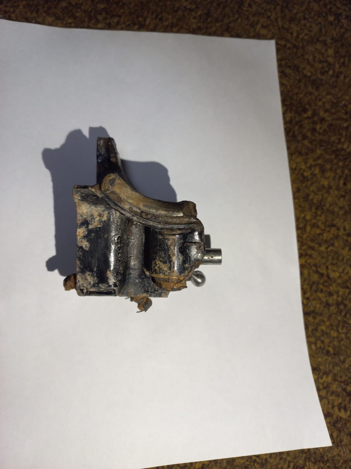

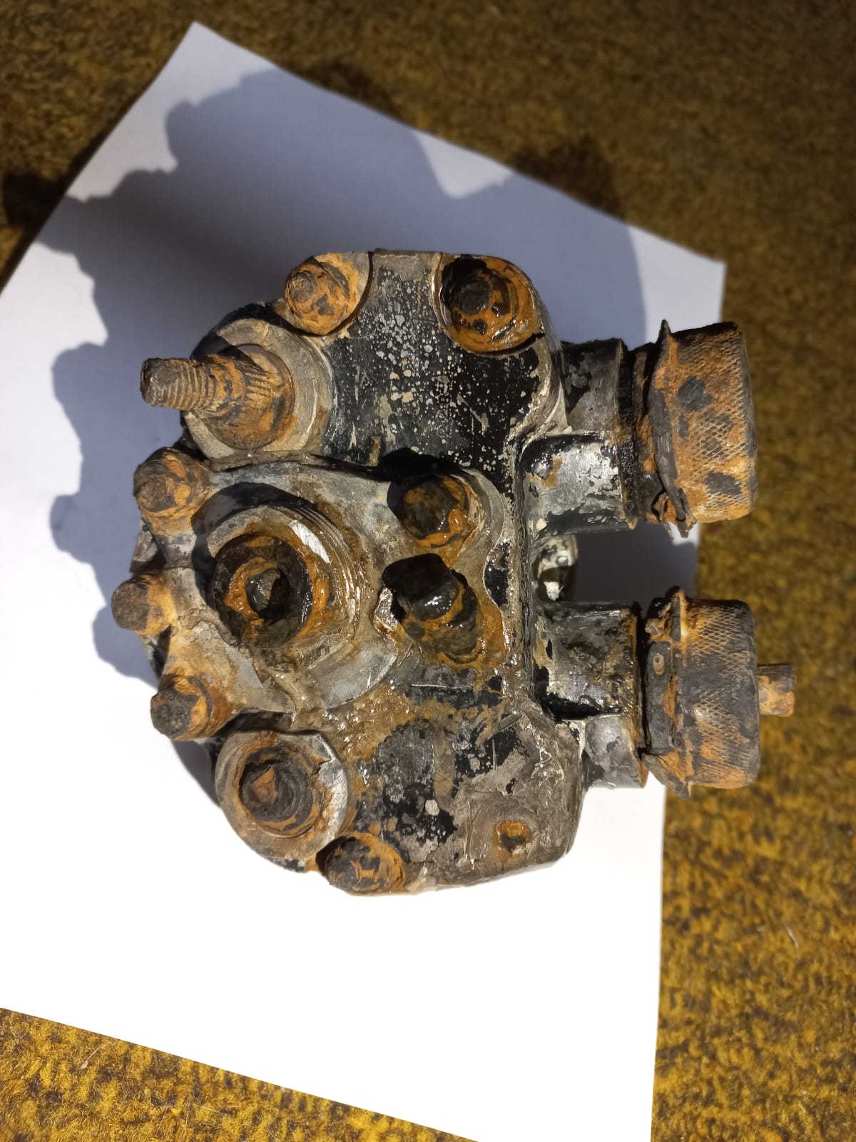

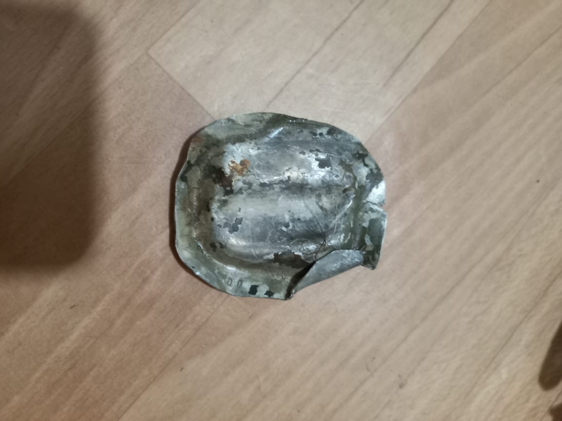

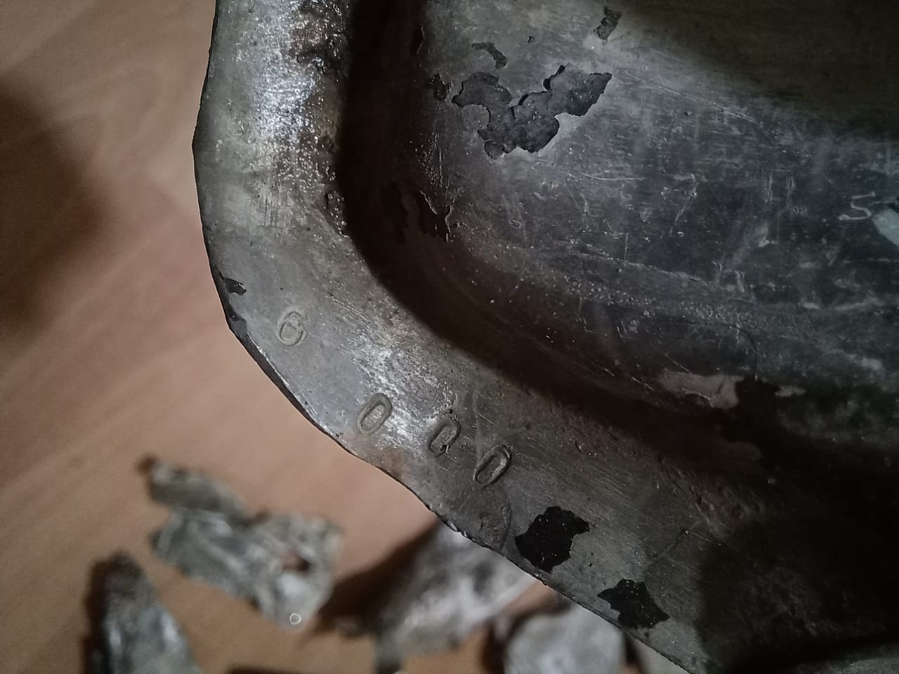

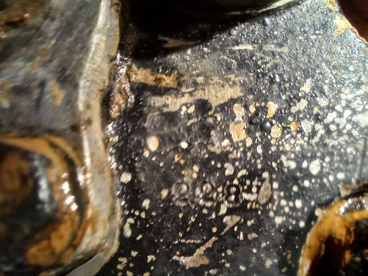

Опубликовано: 11 октября, 2021 Попался такой номерок. Технология? 0 Упомянуть пользователя Поделиться сообщением Ссылка на сообщение Поделиться на других сайтах

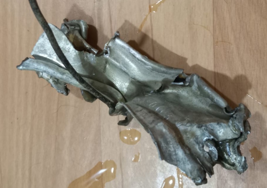

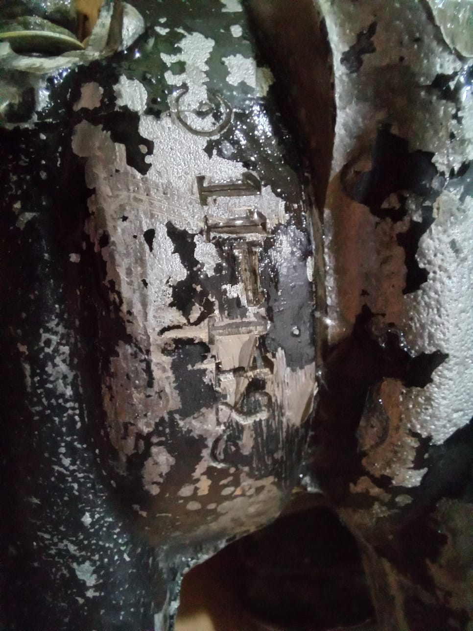

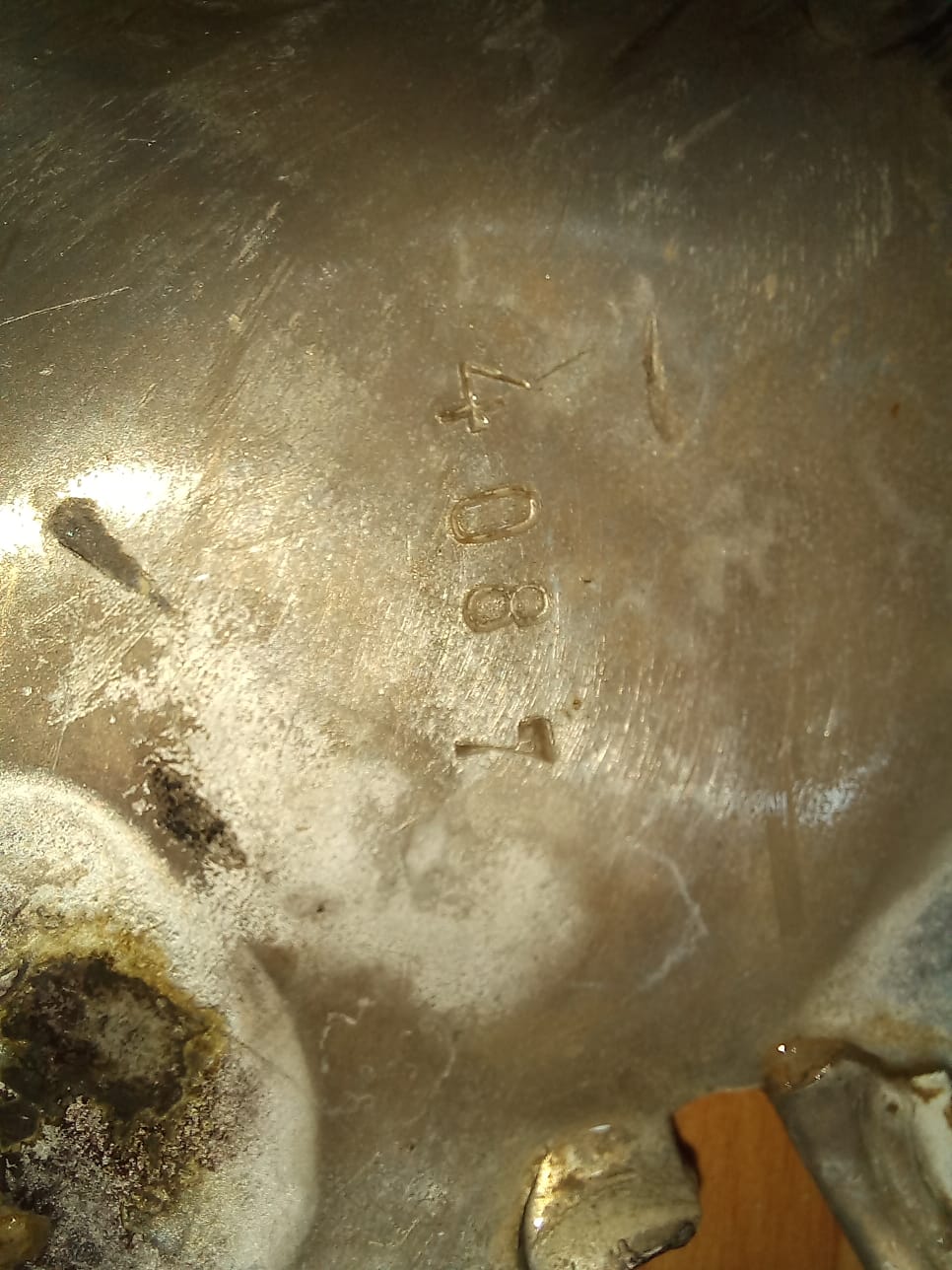

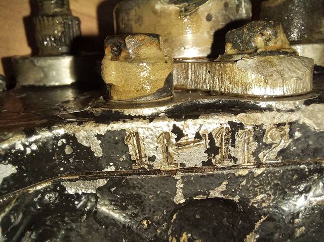

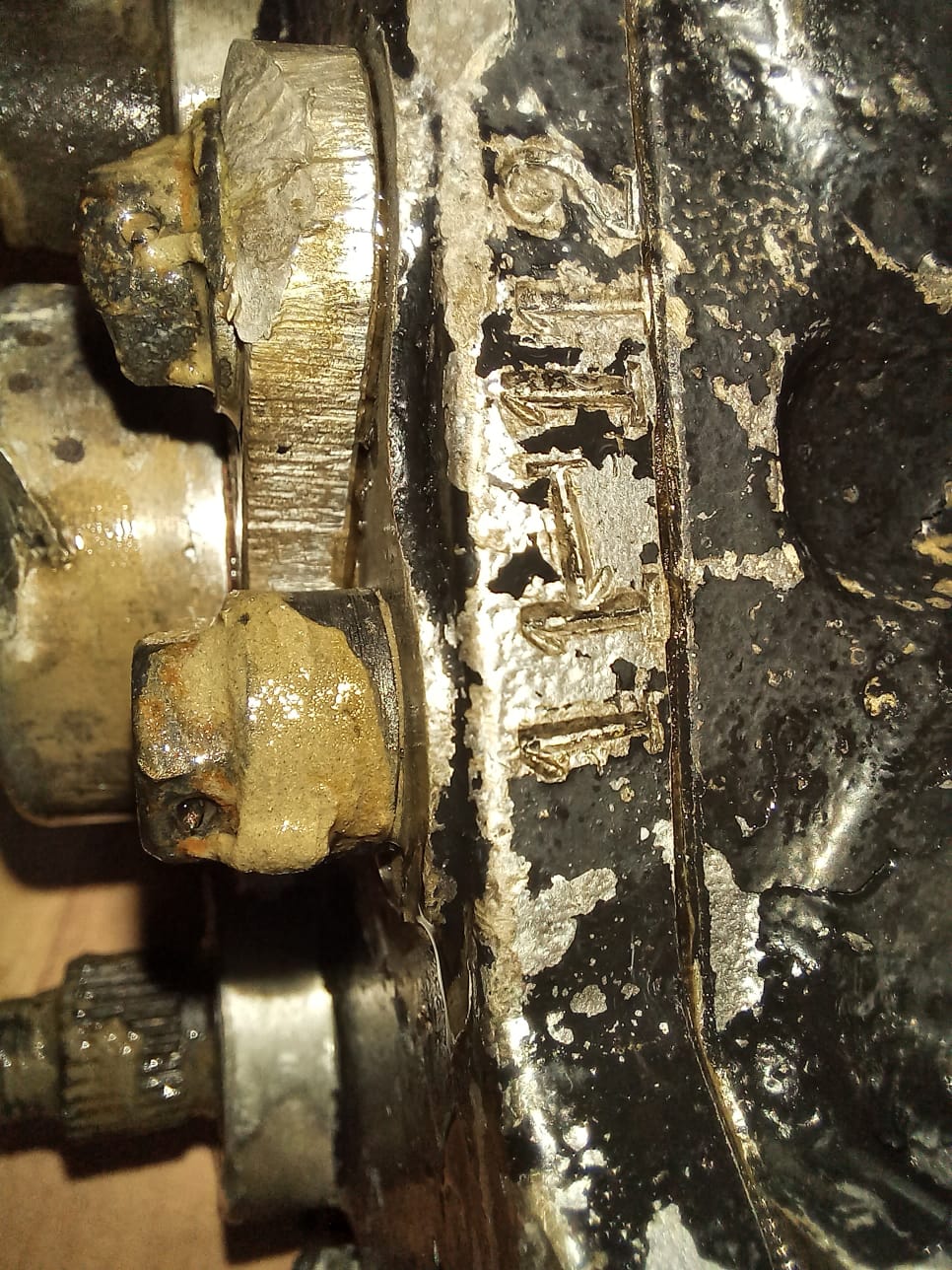

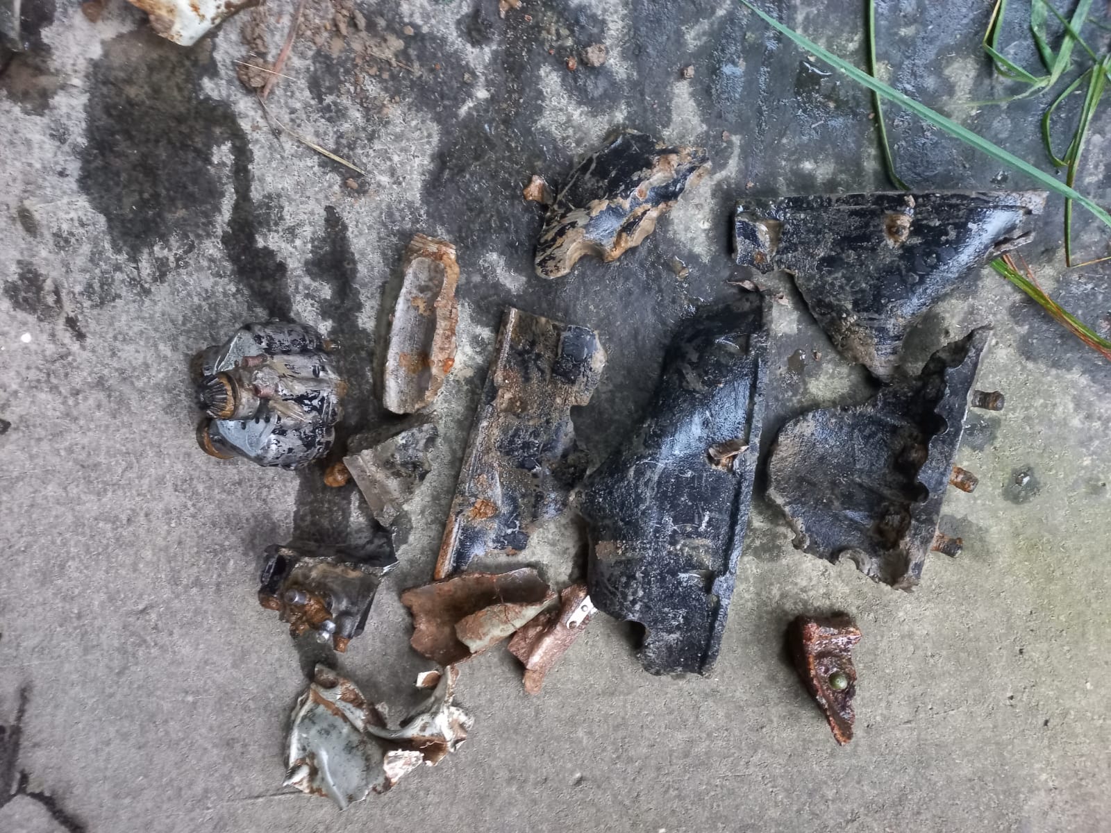

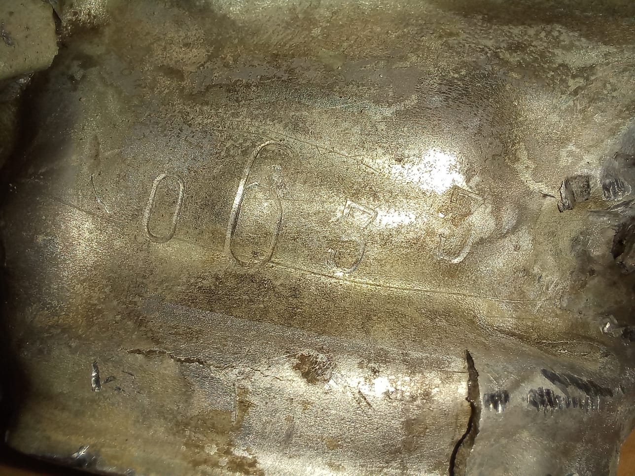

Опубликовано: 18 октября, 2021 (изменено) Добрый день, уважаемые форумчане! Нашлись вот такие номера. Есть ли среди них нужные? Изменено 31 октября, 2021 пользователем Сергей Сергеев 0 Упомянуть пользователя Поделиться сообщением Ссылка на сообщение Поделиться на других сайтах
Опубликовано: 18 октября, 2021 11-112 Это номер двигателя. 1 Упомянуть пользователя Поделиться сообщением Ссылка на сообщение Поделиться на других сайтах

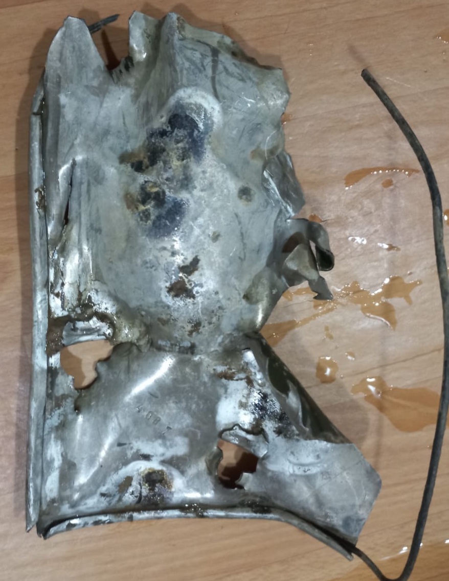

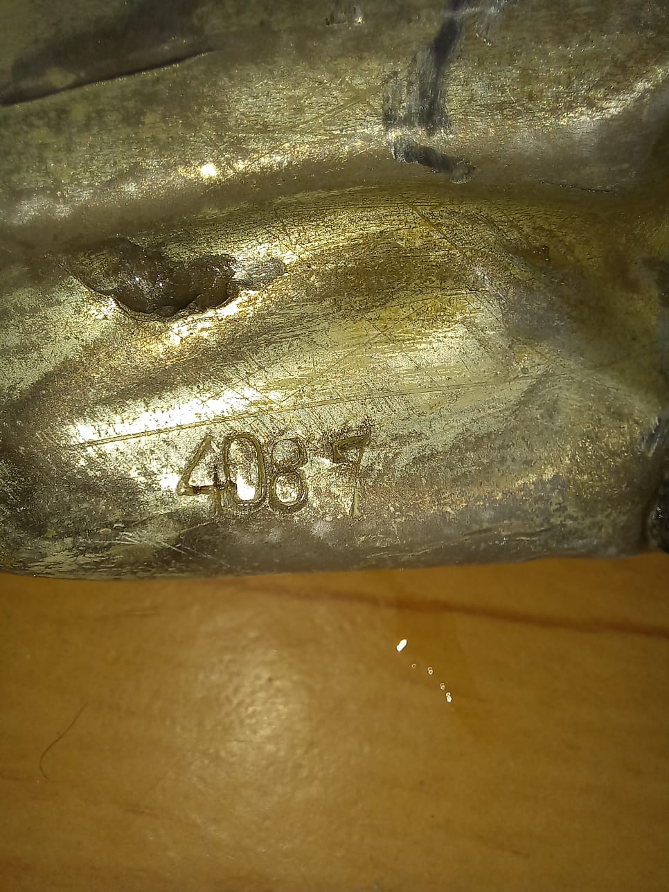

Опубликовано: 18 октября, 2021 Фрагмент капота с номером самолёта. 2 Упомянуть пользователя Поделиться сообщением Ссылка на сообщение Поделиться на других сайтах
Опубликовано: 18 октября, 2021 @TITANIK @СЗЦР благодарим за информацию. Значит, получается ЯК - 1 номер 4087, с номером двигателя 11 - 112. Может у кого-нибудь есть информация по этому самолету? 0 Упомянуть пользователя Поделиться сообщением Ссылка на сообщение Поделиться на других сайтах
Опубликовано: 18 октября, 2021 42 минуты назад, TITANIK сказал: 11-112 Это номер двигателя. Это цифры похожие на номер двигателя. Скорее номер должен быть Б11-112. Но моторы завода №16 в 1940-41 гг. выпускались только "Р", т.е. для бомбардировщиков. А у нас тут обломки истребителя? 1 Упомянуть пользователя Поделиться сообщением Ссылка на сообщение Поделиться на других сайтах
Опубликовано: 18 октября, 2021 Борис, добрый день! В таких тонкостях я не силён. Возможно не поставили букву (сокращённый вариант). 0 Упомянуть пользователя Поделиться сообщением Ссылка на сообщение Поделиться на других сайтах
