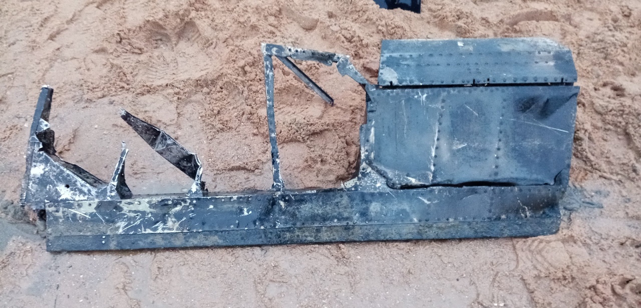

Журналисты да, молодцы, напишут, так напишут! "Откопали часть фюзеляжа.... Модель самолёта пока определить не удалось..." Тут ребята по маленьким фрагментам определяют, а там аж целый самолёт лежит.🤔 Не хотелось бы, что в металлолом ушёл. Уж в крайнем случае на памятник использовать!!!
3 часа назад, Серый я сказал:
Журналисты  как  всегда  в  своем  репертуаре,  на  них  внимание  не  надо  обращать.
А  вот  "эксперт"  подкачал, там  же  большой  фрагмент  брони  Ил-2  прямо  бросается  в  глаза

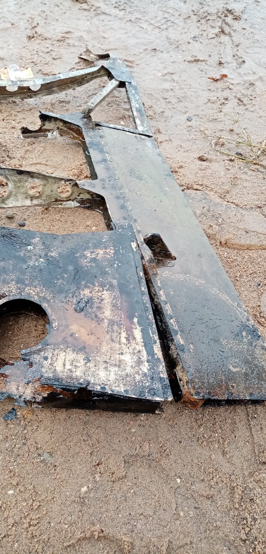

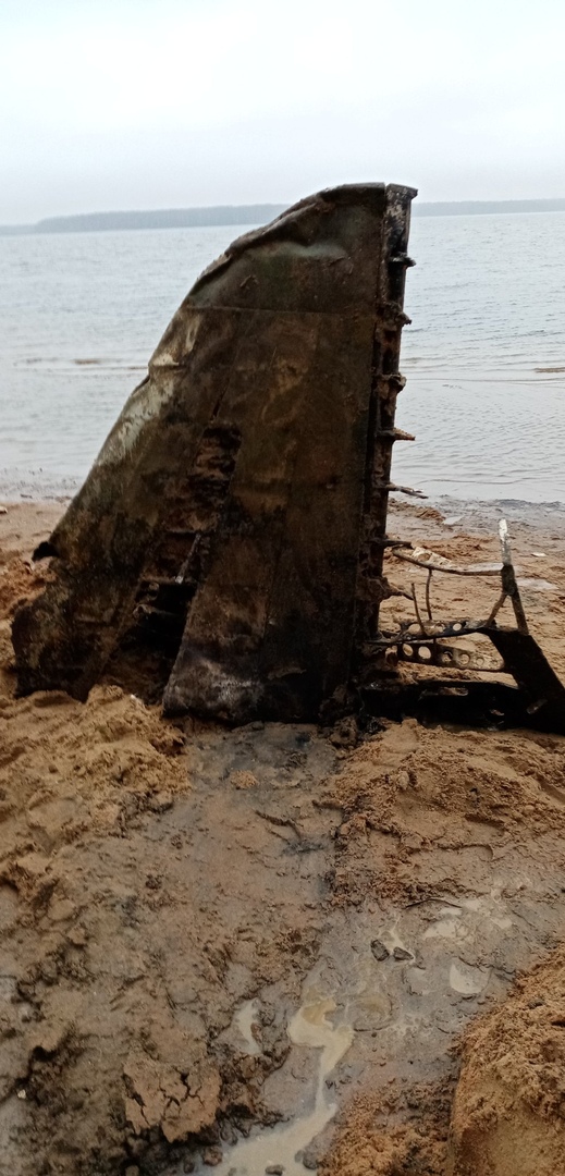

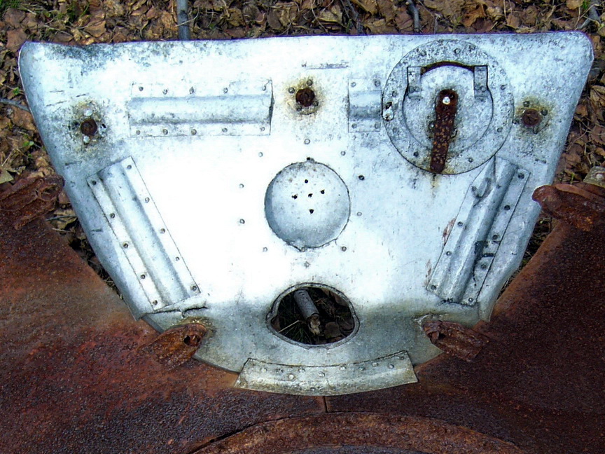

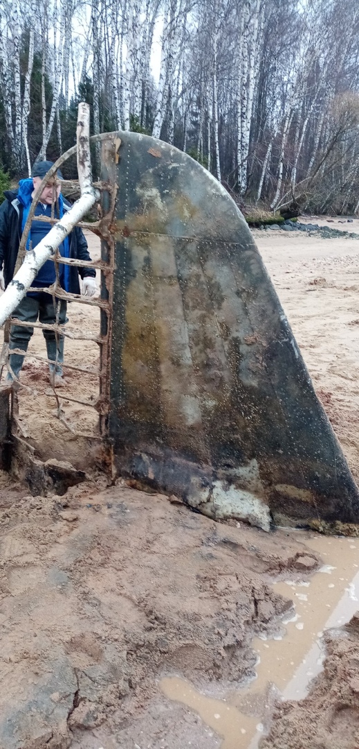

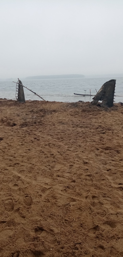

В верхней части киля на "Ил-2" краской писали номер самолёта. Внимательно осмотрите киль! Удачи!
Подозреваю, что найдены два горизонтальных стабилизатора, а не "киль".
9 минут назад, linnet сказал:
Да, именно так, списался с Павловым Дмитрием из "Романтика", он фото поделился

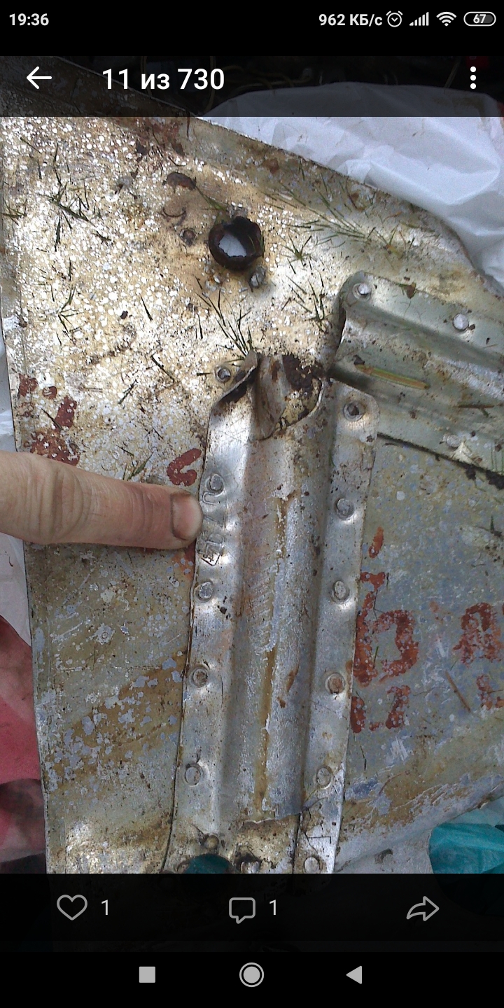

По словам Дмитрия, обломки идут разрозненно, кусок крыла был в воде, возможно и остальное тоже в воде

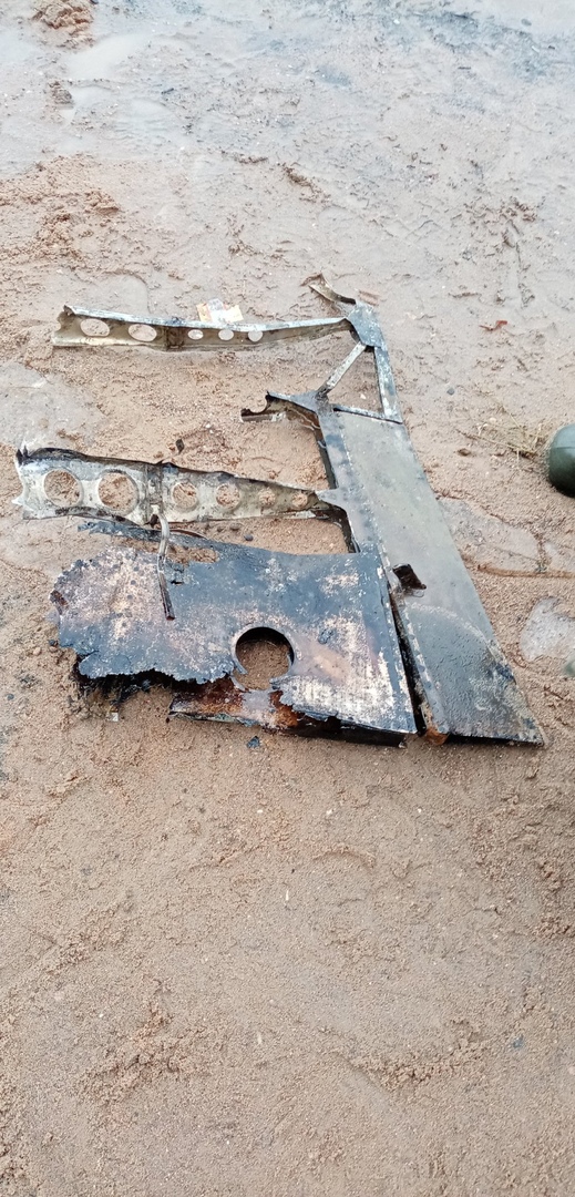

на капоте верхнем номер самолета выбивался с обратной стороны,надо чистить

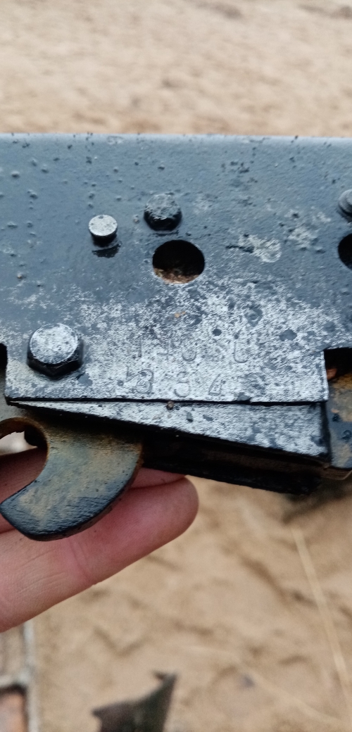

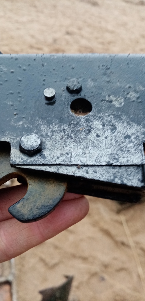

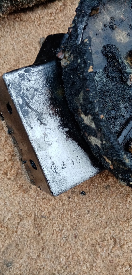

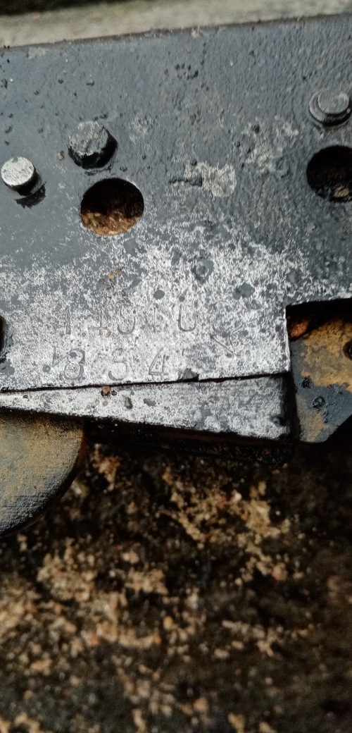

Дмитрий Павлов сейчас прислал еще фото и письмо:
"... Вылез номер 145403, Снизу 8347...".
Как я понял это бомбодержатель

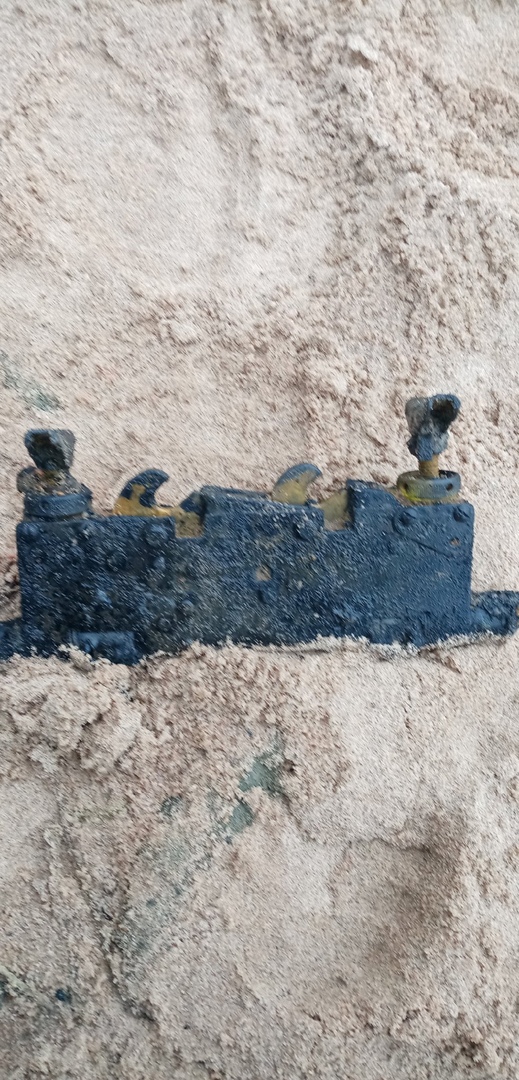

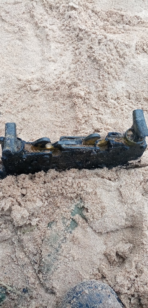

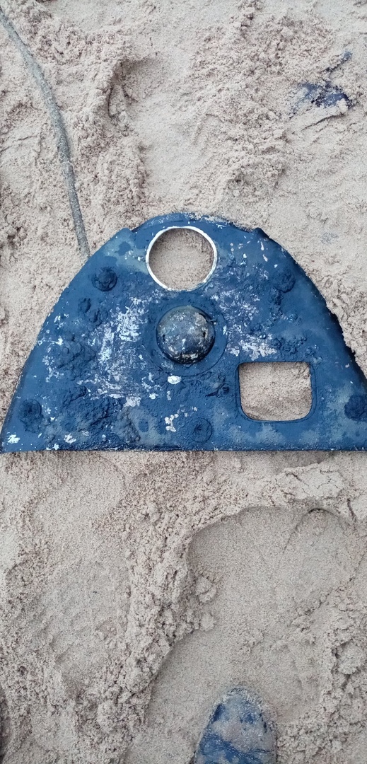

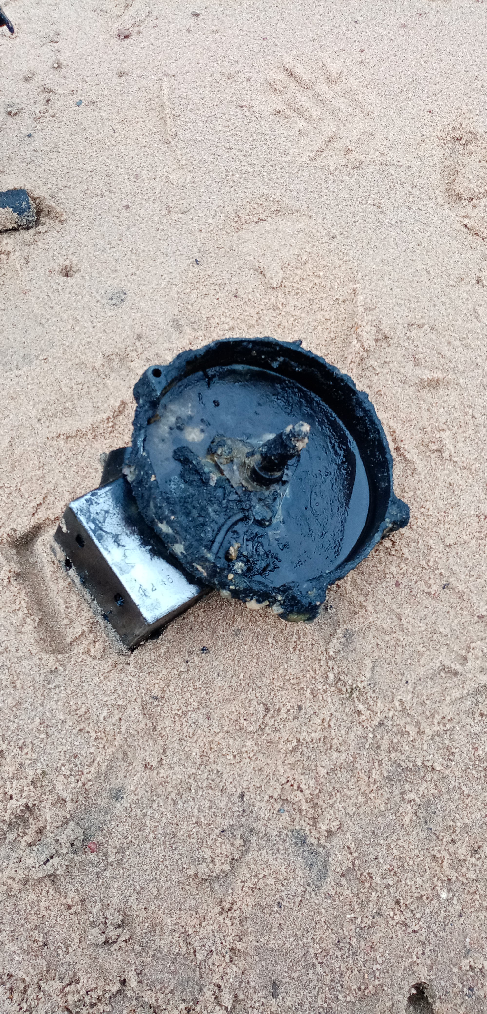

On 12/26/2019 at 11:31 PM, дифицит said:
День добрый коллеги!
Подскажите что за прибор такой был
АСБР
Аварийный Бомбо Сбрасыватель, точнее корпус от него
посмотрите на схеме кабины, он справа вниззу
В 24.12.2019 в 19:37, Миша7777 сказал:
Михаил, видимо, не всегда. На этом не было.

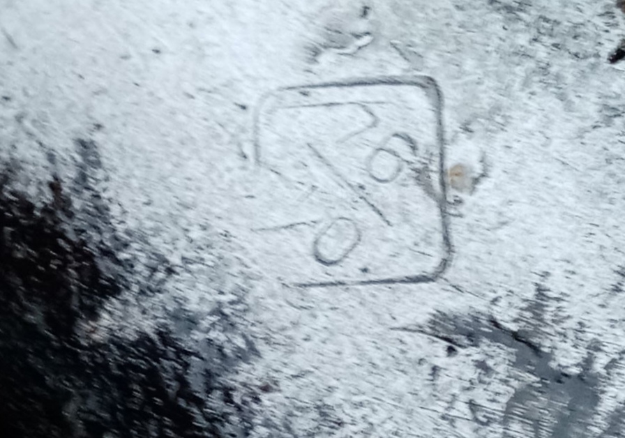

На нашем пусто ничего нет, все детали вывезены вычищены, кроме заводских клейм ни чего.
Подводные работы тоже ни чего не дали водолазы визуально не смог обнаружить частей самолёта уходил на глубину до 9 метров.

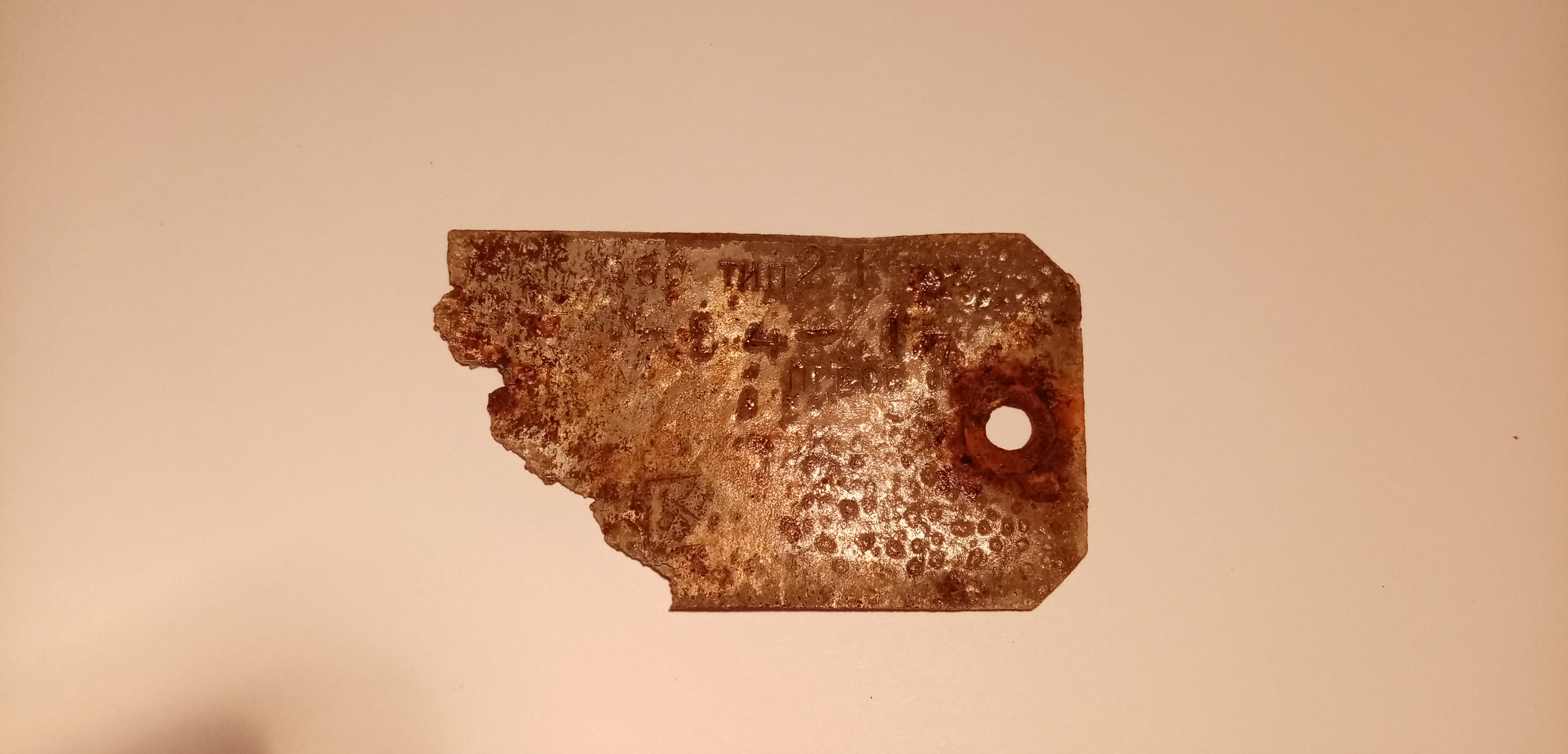

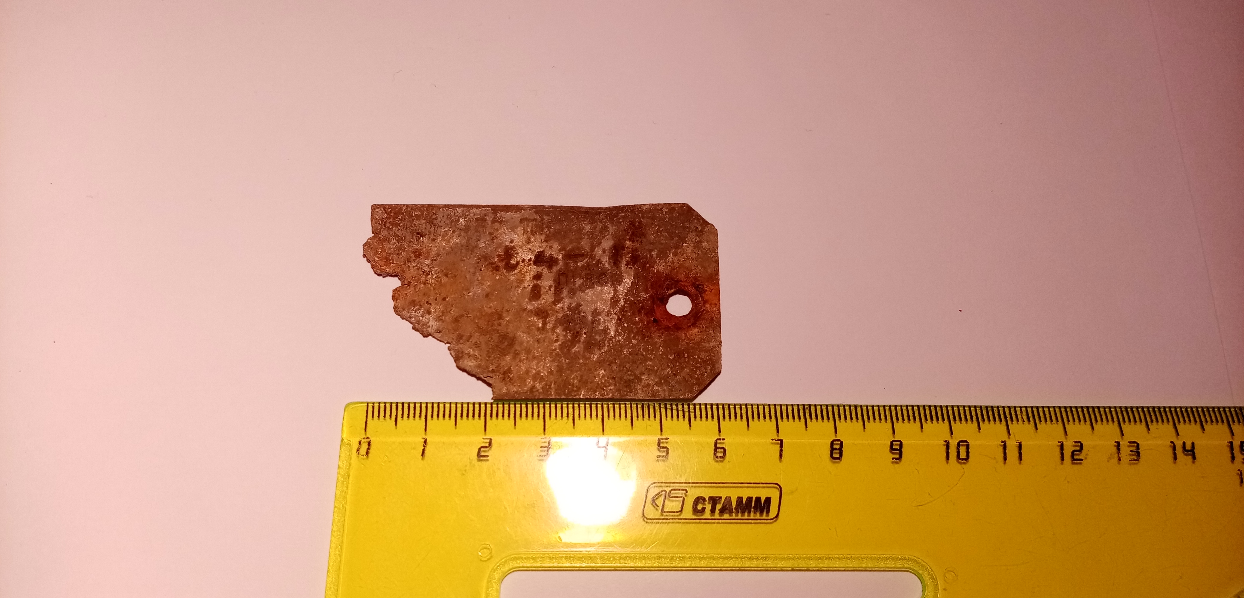

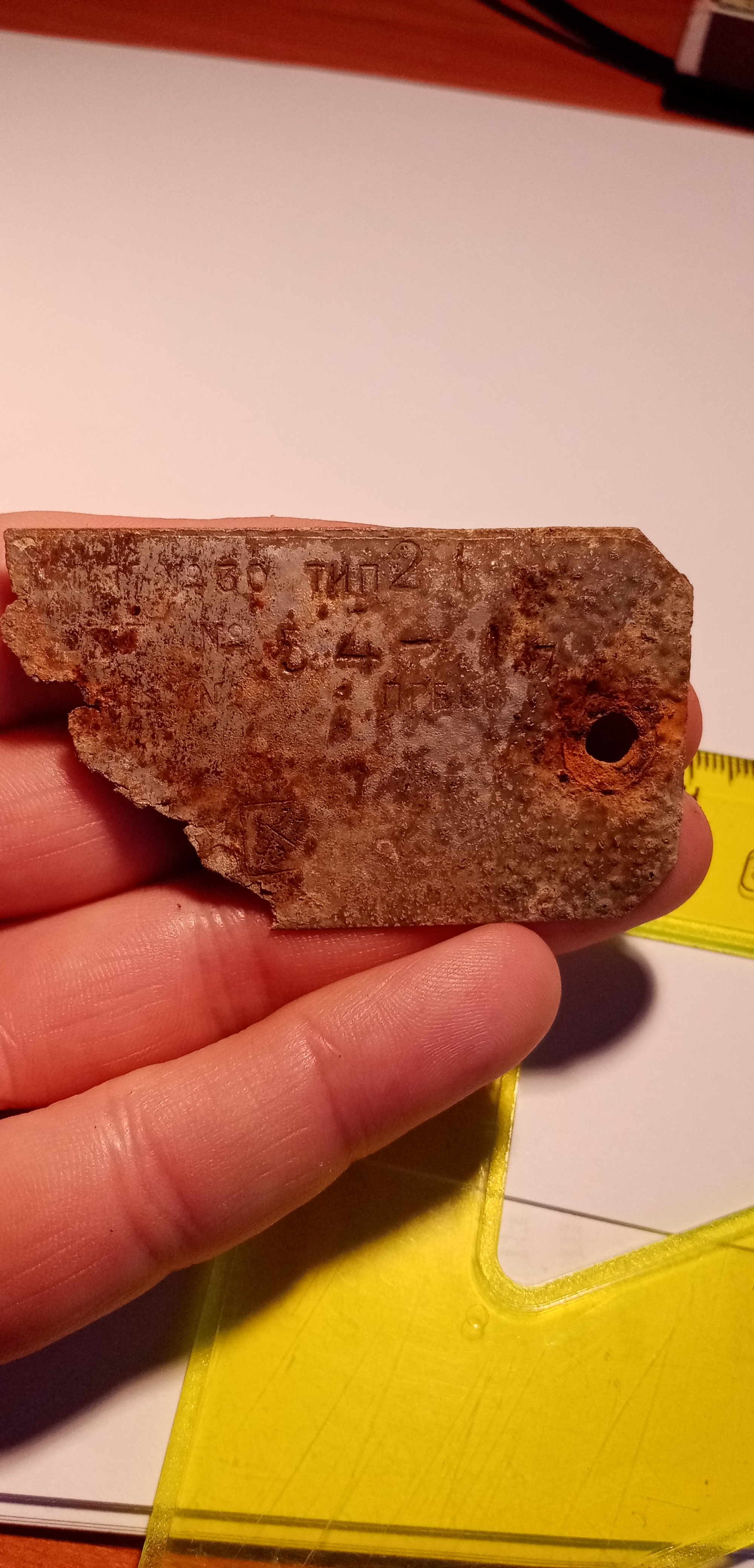

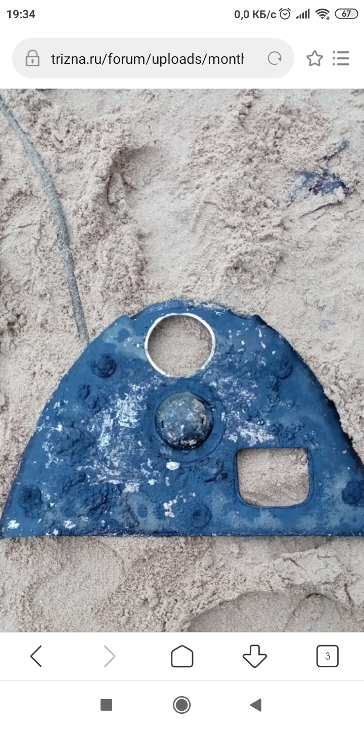

Всем добрый день, вернулись мы на место предпологаемого крушения с помощью глубинного прибора нашли 4 больших объекта. Будем готовить подъем. На месте обнаружил шильду не ясную спецам просьба подсказать что это?
По шильде можно прочитать верхнюю строку:
(З-д) №30 тип 21
Как раз Ил-2 - заводской тип 21.
Вероятно это шильда от сборочного узла самолета и номер 54-14(17?) номер этого узла. Как всегда номера на узлах не совпадают с серийным номером самолета., который должен быть где-то недалеко от №305414.  Я по-прежнему помню о №305355, указанный выше.
Первая строка:  вод № 30 тип 21
Вторая строка:   гат  № 54-17
Третья строка       дь №  пресс №
Клеймо завода
