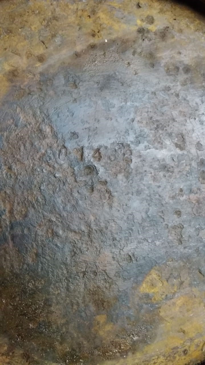

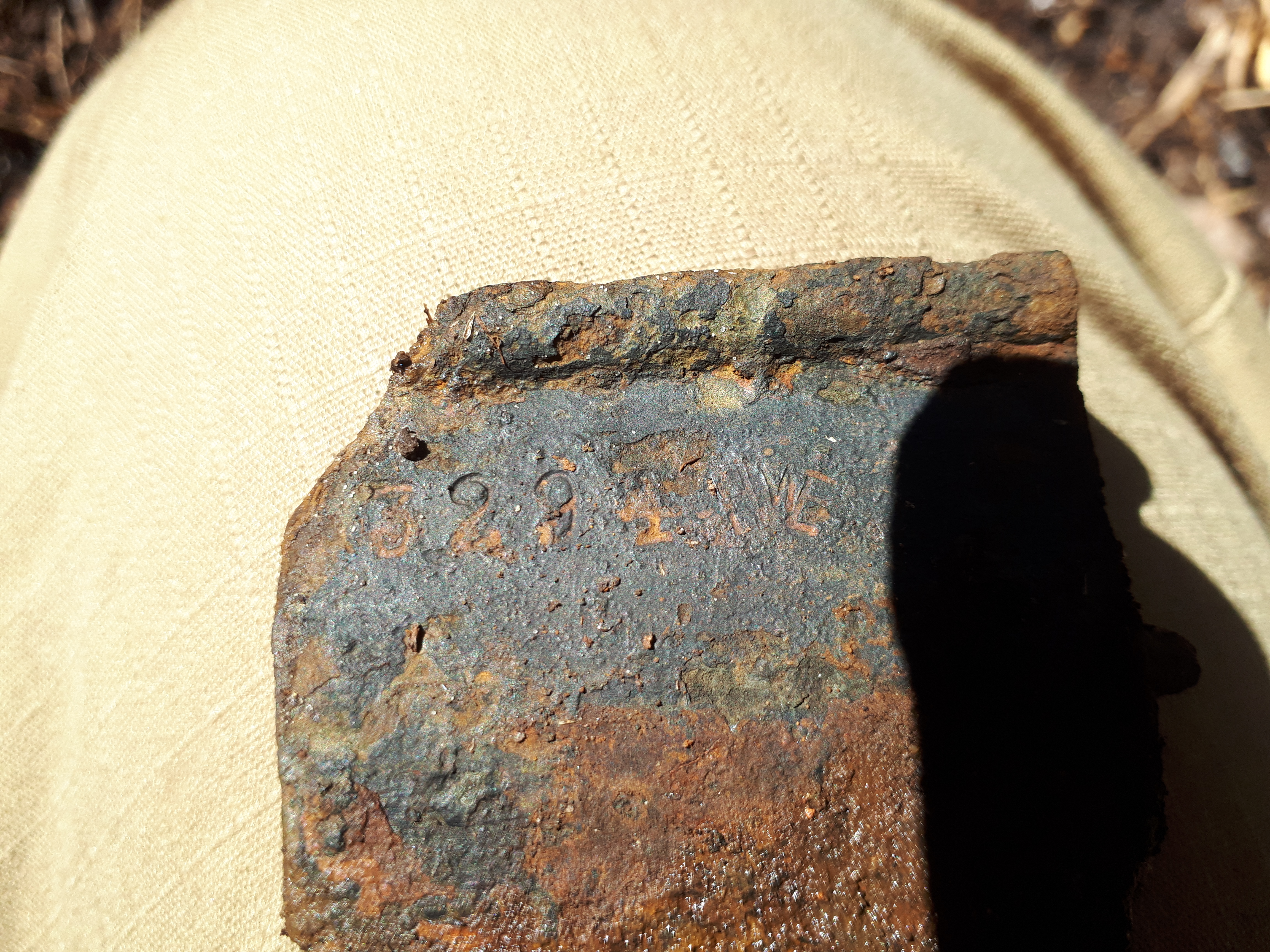

Опубликовано: 31 октября, 2019 Добрый день! Второй год на участке 70*100 м в Старорусском районе Новгородской области собираем части СБ (АНТ-40). Обнаружено двое членов экипажа по парашютным кольцам. Один в эпицентре самолета, второй в 10 м от него. Ямы как таковой нет. Целого номера мотора обнаружить не получается второй год. Возможно у кого есть информация по самолету СБ, не вернувшемуся с боевого задания с номерами моторов 013-6(8).. и 913-... 0 Упомянуть пользователя Поделиться сообщением Ссылка на сообщение Поделиться на других сайтах

Опубликовано: 31 октября, 2019 Помимо номеров двигателя, заслуживает внимания номер 3294. Возможно это номер самолёта... 0 Упомянуть пользователя Поделиться сообщением Ссылка на сообщение Поделиться на других сайтах
Опубликовано: 31 октября, 2019 (изменено) В центре этого куска дюрали вроде нацарапаны цифры. Видно плохо. Живьём, наверняка, лучше. Вроде 0 1 8 ... Изменено 31 октября, 2019 пользователем TITANIK 0 Упомянуть пользователя Поделиться сообщением Ссылка на сообщение Поделиться на других сайтах
Опубликовано: 31 октября, 2019 Спасибо. Еще номера 3-205. 801482. 88ниже похоже СТ на обшивке. 0 Упомянуть пользователя Поделиться сообщением Ссылка на сообщение Поделиться на других сайтах
Опубликовано: 31 октября, 2019 18 минут назад, Gosha41 сказал: 88ниже похоже СТ на обшивке. Или "СБ". 0 Упомянуть пользователя Поделиться сообщением Ссылка на сообщение Поделиться на других сайтах
Опубликовано: 31 октября, 2019 39 минут назад, TITANIK сказал: Помимо номеров двигателя, заслуживает внимания номер 3294. Возможно это номер самолёта... Как он может заслуживать внимания, если в серии выпускалось 20 самолетов. 1 Упомянуть пользователя Поделиться сообщением Ссылка на сообщение Поделиться на других сайтах
Опубликовано: 31 октября, 2019 (изменено) Очень просто. Надо рассматривать все варианты. На этом же куске железа видны буквы "Н..Е". Изменено 31 октября, 2019 пользователем TITANIK 0 Упомянуть пользователя Поделиться сообщением Ссылка на сообщение Поделиться на других сайтах
Опубликовано: 31 октября, 2019 4 минуты назад, TITANIK сказал: Очень просто. Надо рассматривать все варианты. Если все так просто, какой вы видите номер? 0 Упомянуть пользователя Поделиться сообщением Ссылка на сообщение Поделиться на других сайтах
Опубликовано: 31 октября, 2019 (изменено) Всё как раз очень сложно. А номер вижу тот, который выбит. Я не утверждаю, что это номер самолёта, это возможный вариант. Изменено 31 октября, 2019 пользователем TITANIK 0 Упомянуть пользователя Поделиться сообщением Ссылка на сообщение Поделиться на других сайтах
Опубликовано: 31 октября, 2019 (изменено) Вот это номер самолета, но смотреть надо наоборот. А не попадались шильды с номерами? Изменено 31 октября, 2019 пользователем авиатор 0 Упомянуть пользователя Поделиться сообщением Ссылка на сообщение Поделиться на других сайтах
Опубликовано: 31 октября, 2019 1 минуту назад, TITANIK сказал: Всё как раз очень сложно. А номер вижу тот, который выбит. Номера 3294 на СБ быть не может. 1 Упомянуть пользователя Поделиться сообщением Ссылка на сообщение Поделиться на других сайтах
Опубликовано: 31 октября, 2019 @авиатор Я с Вами не спорю, я пытаюсь добраться до истины. 0 Упомянуть пользователя Поделиться сообщением Ссылка на сообщение Поделиться на других сайтах
Опубликовано: 31 октября, 2019 Деталь, конечно, мятая. Но мне кажется, что верхнее кольцо у "8" меньше нижнего. Если это так, то фото в нормальном положении. 0 Упомянуть пользователя Поделиться сообщением Ссылка на сообщение Поделиться на других сайтах
Опубликовано: 31 октября, 2019 (изменено) В перевёрнутом положении верхние цифры могут быть только "1 и 3". А в низу "88" или "80". Горизонтальная черта говорит о том, что справа цифр больше нет. А вот слева - непонятно... Изменено 31 октября, 2019 пользователем TITANIK 0 Упомянуть пользователя Поделиться сообщением Ссылка на сообщение Поделиться на других сайтах
Опубликовано: 31 октября, 2019 Если в серии не более 20 самолётов, то трёхзначных цифр в номере самолёта быть не должно! Значит, предположительно, это и есть номер самолёта. 13/88 или 13/80. 0 Упомянуть пользователя Поделиться сообщением Ссылка на сообщение Поделиться на других сайтах
Опубликовано: 31 октября, 2019 Спасибо!!! Попробуем распрямить дюральку, посмотрим что получится 0 Упомянуть пользователя Поделиться сообщением Ссылка на сообщение Поделиться на других сайтах
Опубликовано: 31 октября, 2019 1 час назад, авиатор сказал: Вот это номер самолета, но смотреть надо наоборот. А не попадались шильды с номерами? Ни одной шильды не было 0 Упомянуть пользователя Поделиться сообщением Ссылка на сообщение Поделиться на других сайтах

Опубликовано: 31 октября, 2019 Хорошо бы технологические клейма увидеть, чтобы завод-производитель понять... Если это 22-й завод, то 88-я серия довольно древняя. В нашей базе данных 13/88 не прослеживается 0 Упомянуть пользователя Поделиться сообщением Ссылка на сообщение Поделиться на других сайтах
Опубликовано: 31 октября, 2019 1 час назад, 7.62 сказал: Хорошо бы технологические клейма увидеть, чтобы завод-производитель понять... Если это 22-й завод, то 88-я серия довольно древняя. В нашей базе данных 13/88 не прослеживается Сергей, а не прослеживаются ли в Ваших базах данных номера 15/88 или 19/88 (учитывая корявость написания цифр)? 0 Упомянуть пользователя Поделиться сообщением Ссылка на сообщение Поделиться на других сайтах
Опубликовано: 31 октября, 2019 (изменено) 2 часа назад, Прокофьев Илья сказал: СБ погибшие в этих местах, экипажи которых у меня остались не "привязанные" к номерам самолетов и моторов: - 12.01.1942г., 624 СБАП, экипаж Скурыхин-Козлов-Яценко - 13.01.1942г., 626 СБАП, экипаж Чистяков-Чиркин-Макаров; - есть еще потеря СБ 11 оаэ ПВ НКВД 07.07.1941г., но по ней противоречивые данные: в одном случае в районе Старая Русса, во втором в р-не Острова... Илья, 11 эскадрилья базировалась в Старой Руссе, запросто мог из под Острова тянуть на базу. Я такого номера тоже не нашел. Посмотрел на начало 1941г 2 сад, на всякий случай 41 сад, и наличие с 01.06.41 по 01.08.41 в 9, 31,35,46,63 сбап Изменено 31 октября, 2019 пользователем авиатор 0 Упомянуть пользователя Поделиться сообщением Ссылка на сообщение Поделиться на других сайтах
Опубликовано: 31 октября, 2019 5 часов назад, 7.62 сказал: Хорошо бы технологические клейма увидеть, чтобы завод-производитель понять... Если это 22-й завод, то 88-я серия довольно древняя. В нашей базе данных 13/88 не прослеживается Есть еще катастрофа 1 июня 1939 года в районе Великое Село (кстати не так далеко от места где нашли этот самолет) в составе 58 СБАП ВВС ЛВО. Погиб штурман. 0 Упомянуть пользователя Поделиться сообщением Ссылка на сообщение Поделиться на других сайтах
Опубликовано: 31 октября, 2019 7 часов назад, 7.62 сказал: Хорошо бы технологические клейма увидеть, чтобы завод-производитель понять... Если это 22-й завод, то 88-я серия довольно древняя. В нашей базе данных 13/88 не прослеживается Просмотрел весь фотоархив, что касаемо самолета. Нашел еще не выложенные цифры. 136. Клейм видимо не зафиксировано. Спрошу у ребят, посмотрят. 0 Упомянуть пользователя Поделиться сообщением Ссылка на сообщение Поделиться на других сайтах
Опубликовано: 31 октября, 2019 6 часов назад, TITANIK сказал: Сергей, а не прослеживаются ли в Ваших базах данных номера 15/88 или 19/88 (учитывая корявость написания цифр)? Владимир, приветствую. Да я сразу посмотрел вариативность... Увы, ничего подходящего не нашел... 0 Упомянуть пользователя Поделиться сообщением Ссылка на сообщение Поделиться на других сайтах
Опубликовано: 31 октября, 2019 Да, Сергей, привет! Спасибо! 0 Упомянуть пользователя Поделиться сообщением Ссылка на сообщение Поделиться на других сайтах
Опубликовано: 4 ноября, 2019 В 31.10.2019 в 12:55, авиатор сказал: ... номер самолета... 8.01.1941 Управление ВВС БОВО отчитывается о машинах с трещинами 1-го шпангоута. В списке есть СБ № 13/88. При такой целостности фрагмента, не стоит исключать №№ 13/188 и 13/288. 1 Упомянуть пользователя Поделиться сообщением Ссылка на сообщение Поделиться на других сайтах
Опубликовано: 4 ноября, 2019 В принципе, да, исключать нельзя. Но если судить по написанию цифр одна под другой, то вероятность 13/88 всё таки выше. 0 Упомянуть пользователя Поделиться сообщением Ссылка на сообщение Поделиться на других сайтах
