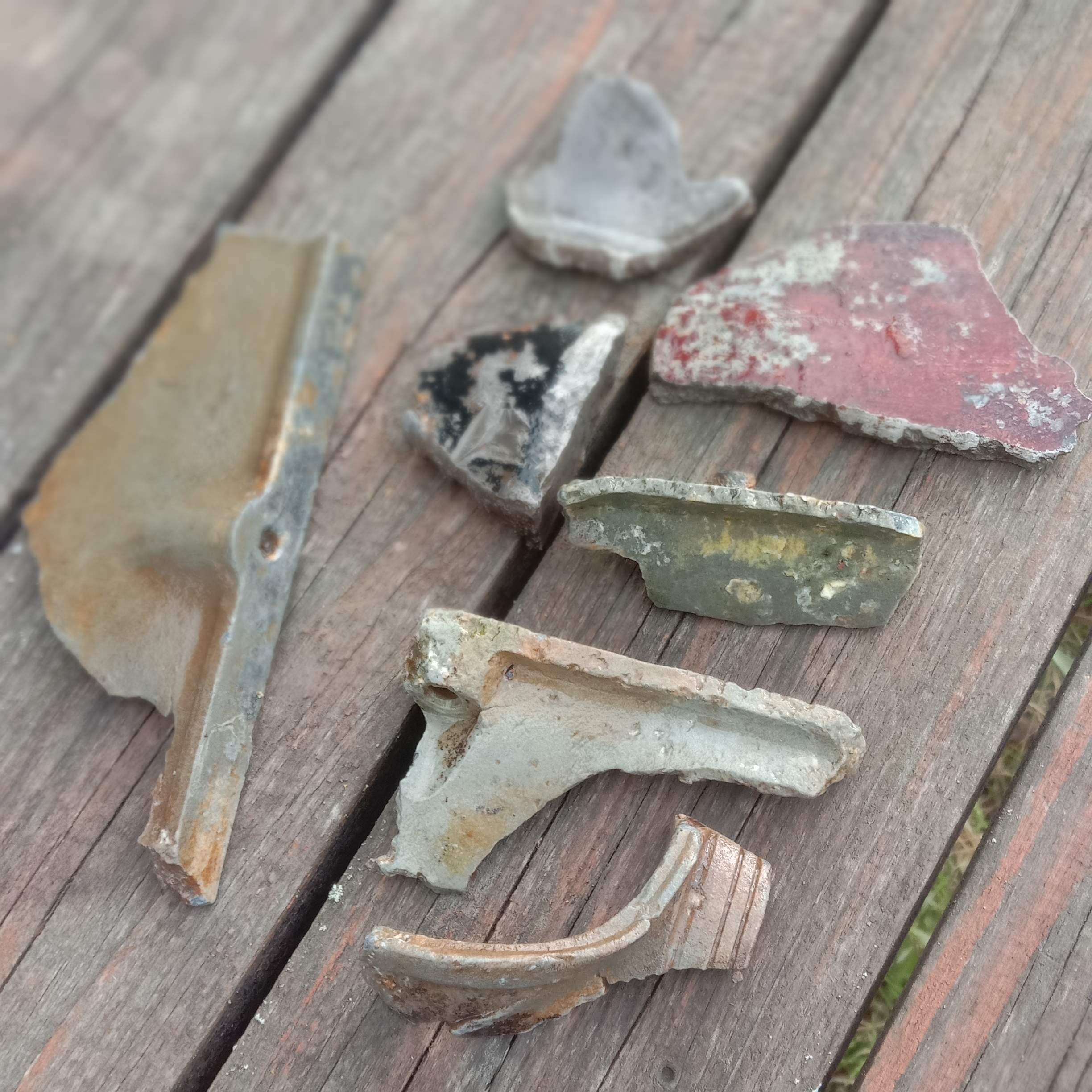

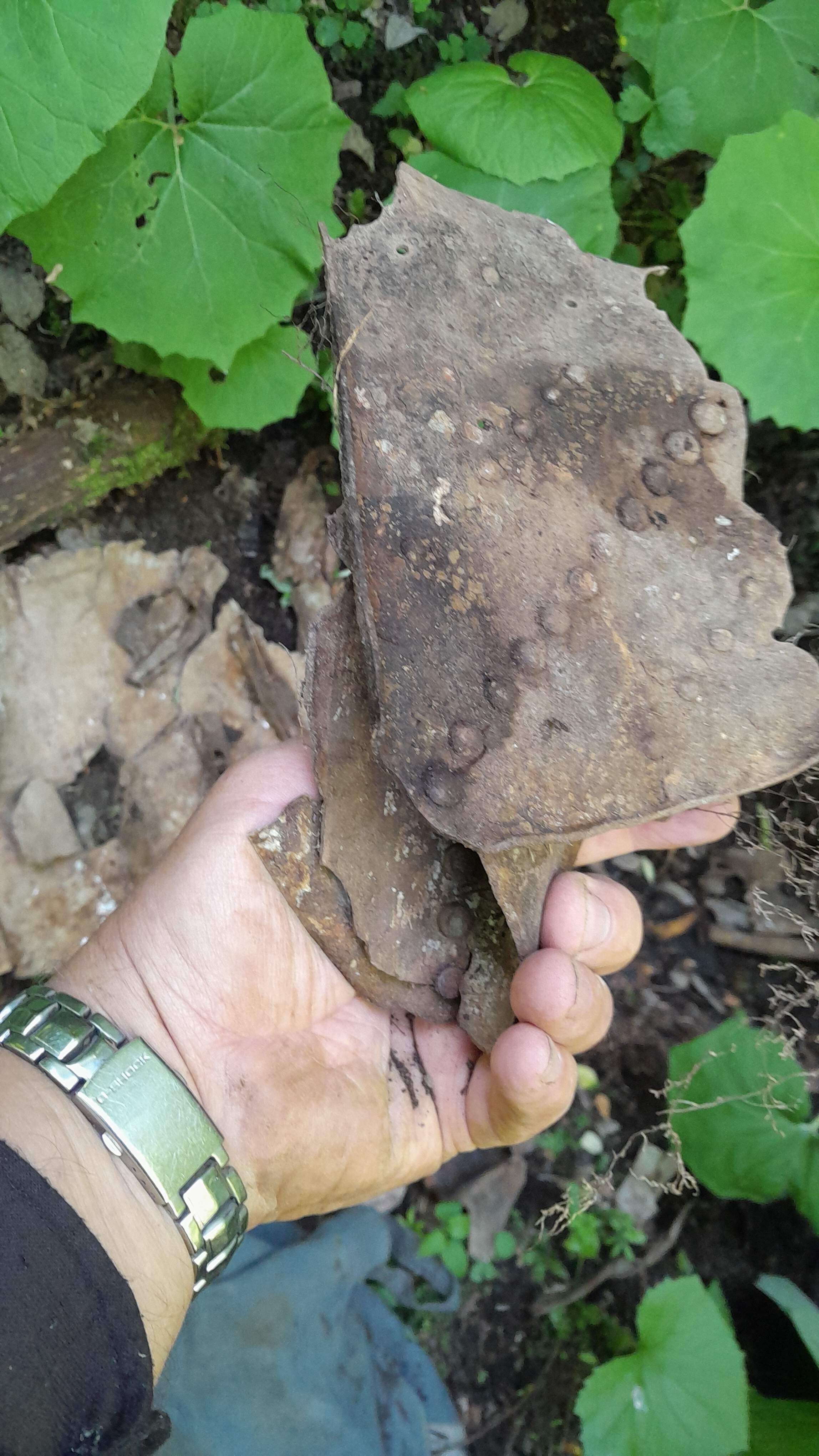

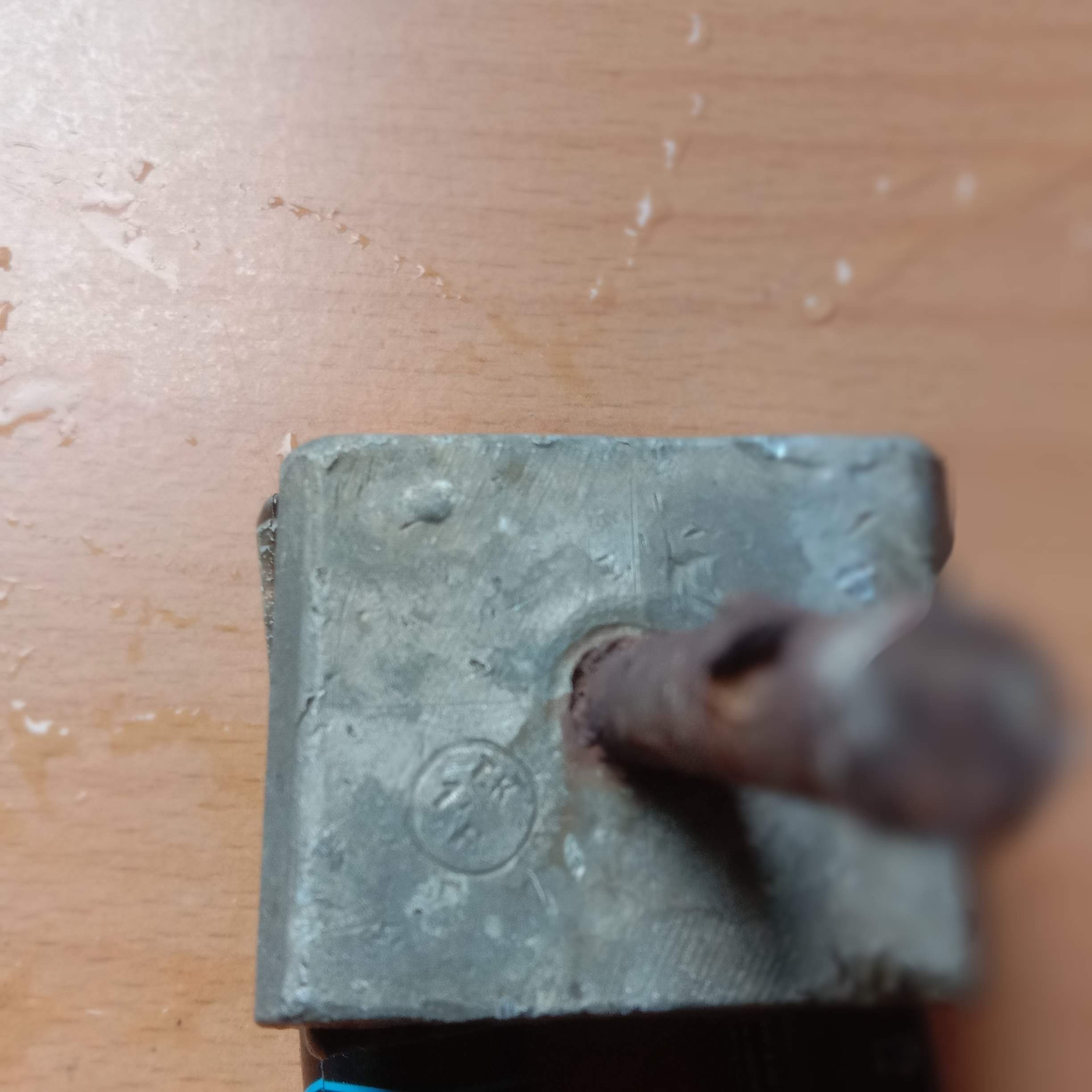

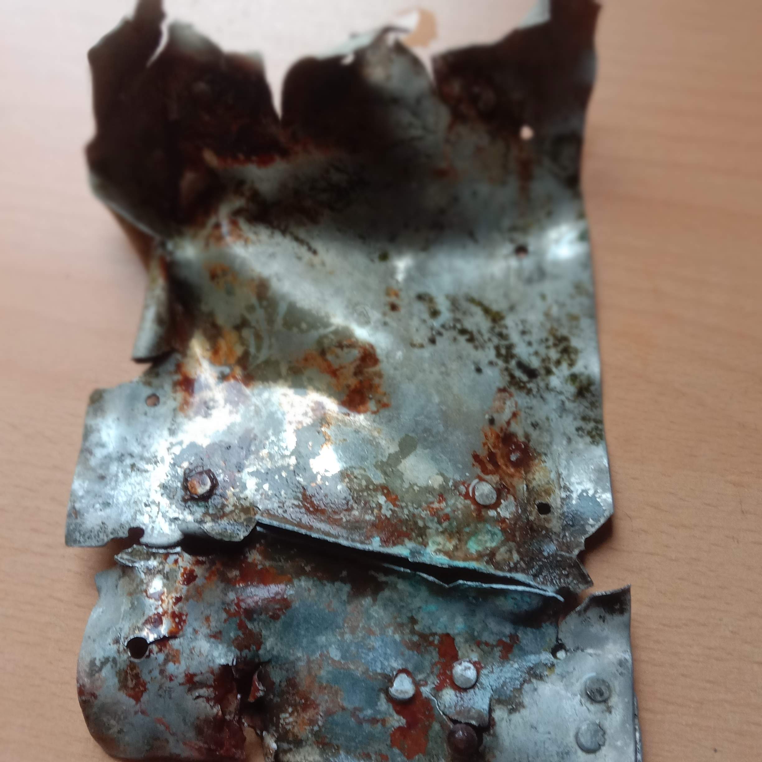

Есть еще увеличенное фото одного из обломков

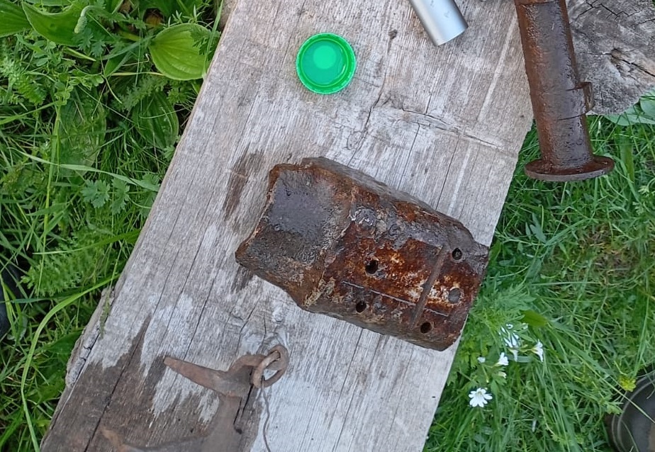

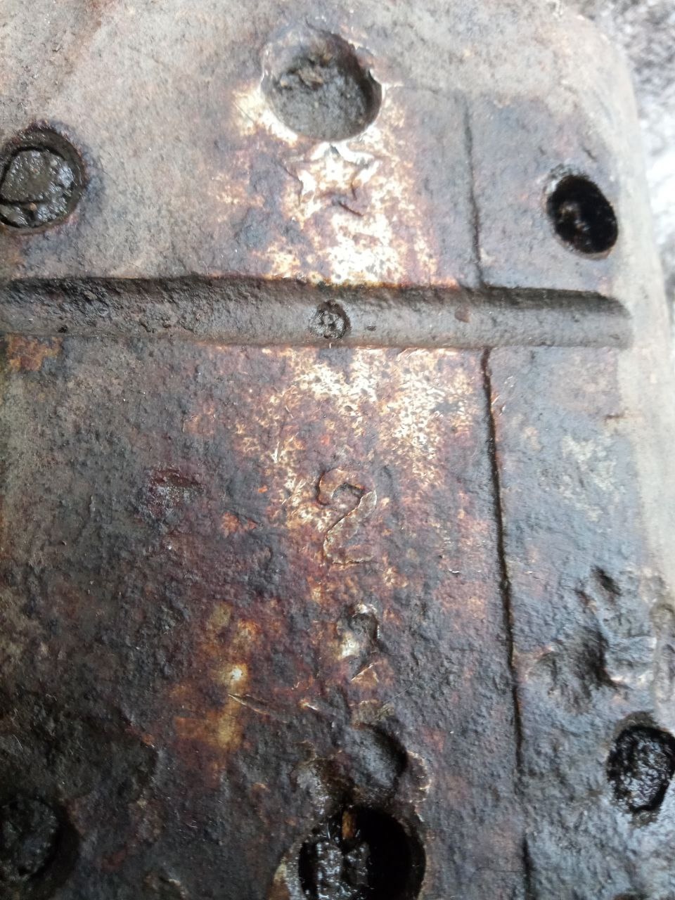

На  магнето  номер  мотора  сохранился?  Сохран  вроде  неплохой

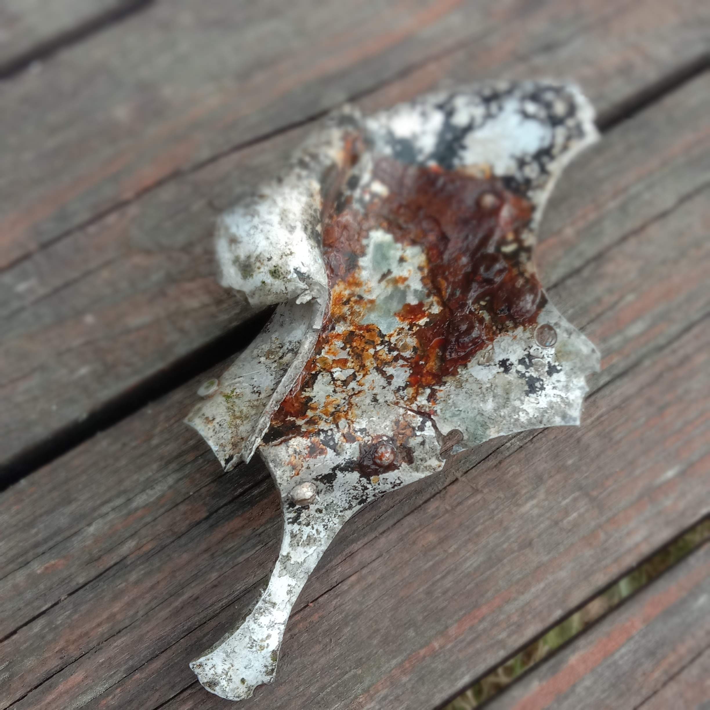

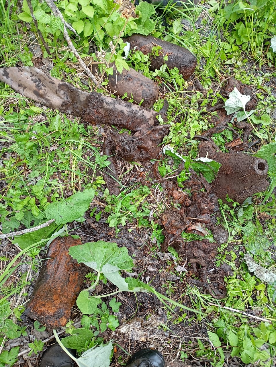

Вчера были найдены остатки стоек шасси, смятые гильзы цилиндров, а также остатки боезапаса (куски взорвавшихся авиабомб)

Сегодня, выше по течению ручья, примерно в 100 метрах от вчерашних находок найдено место удара об землю (воронка). Судя по по направлению шлейфа обломков самолет падал со стороны Верхней Теберды. Радиус разлета обломков, со слов наших коллег, около 300 метров, что подтверждает версию о взрыве боезапаса в результате падения.

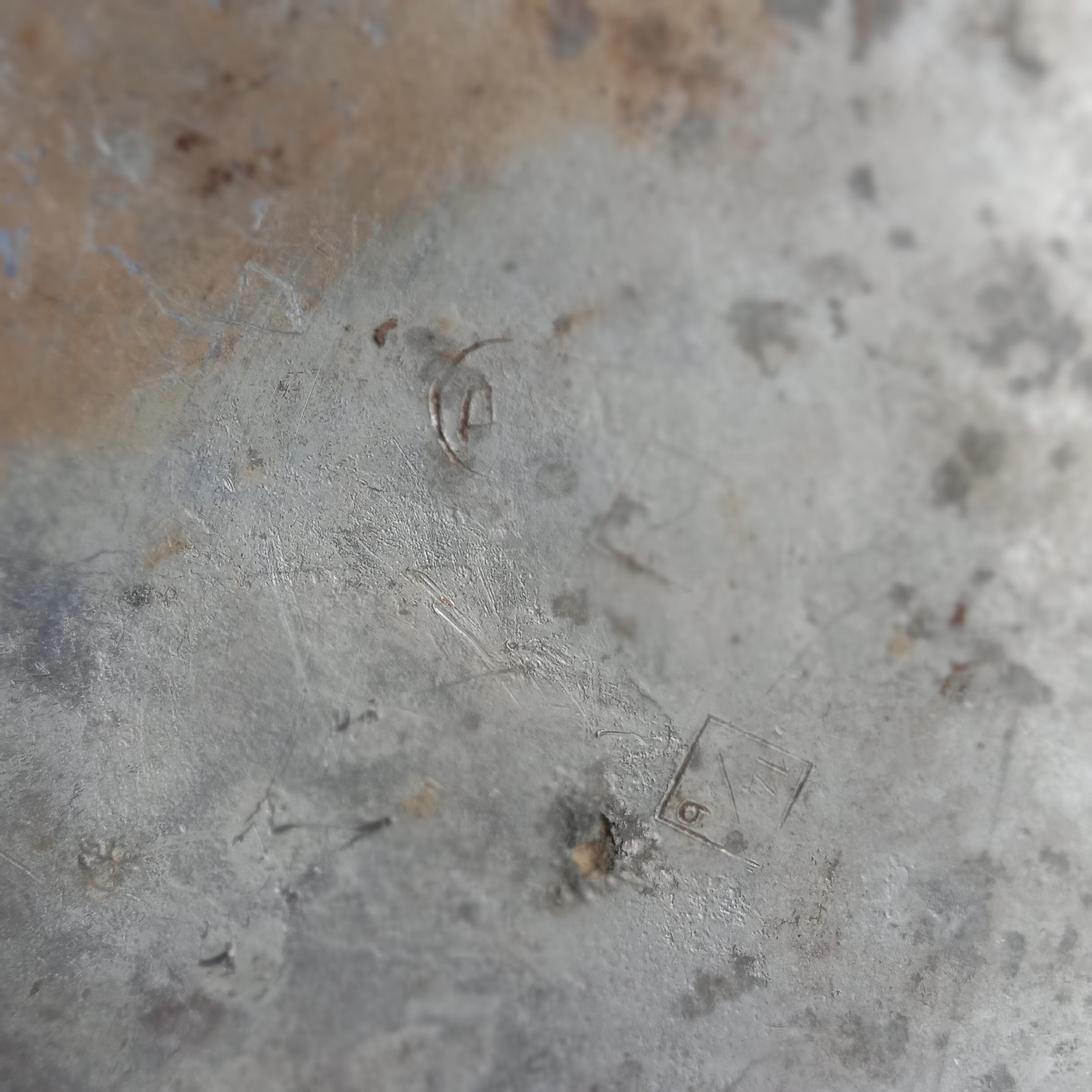

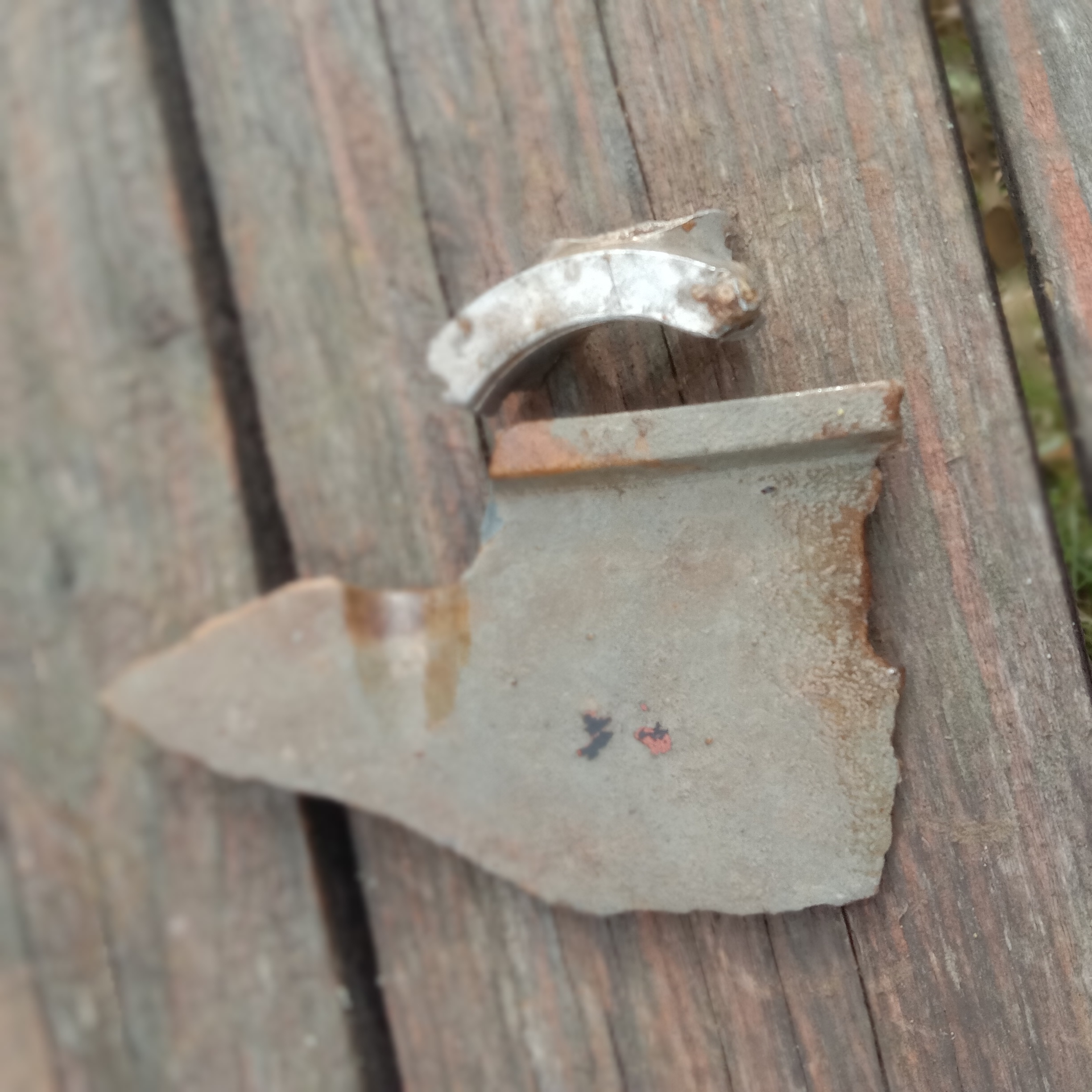

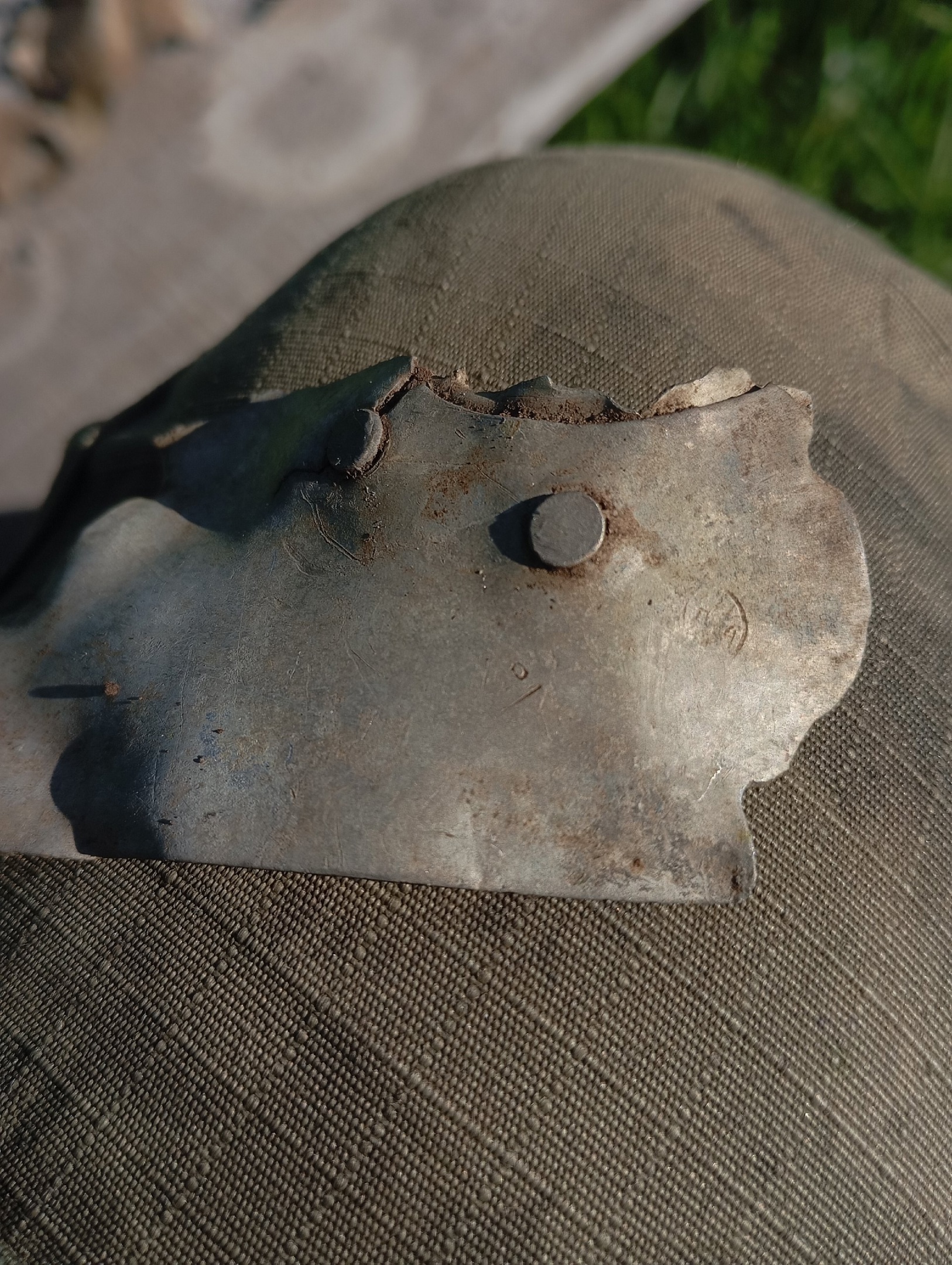

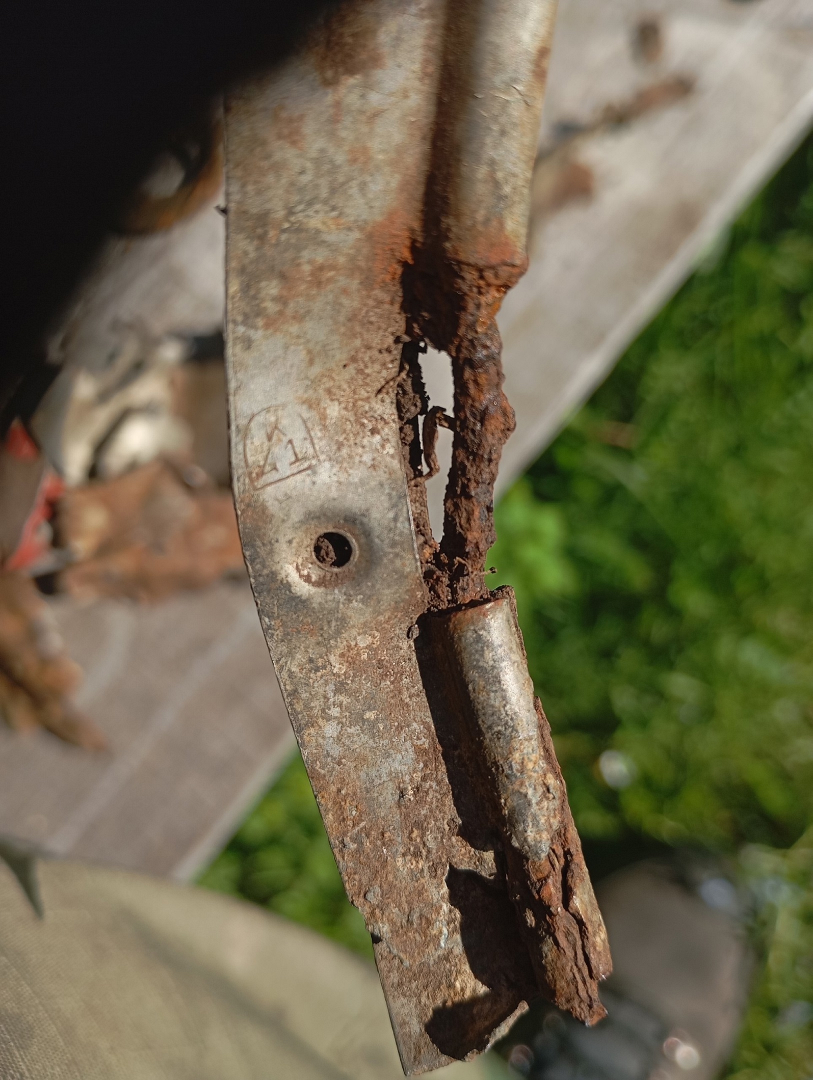

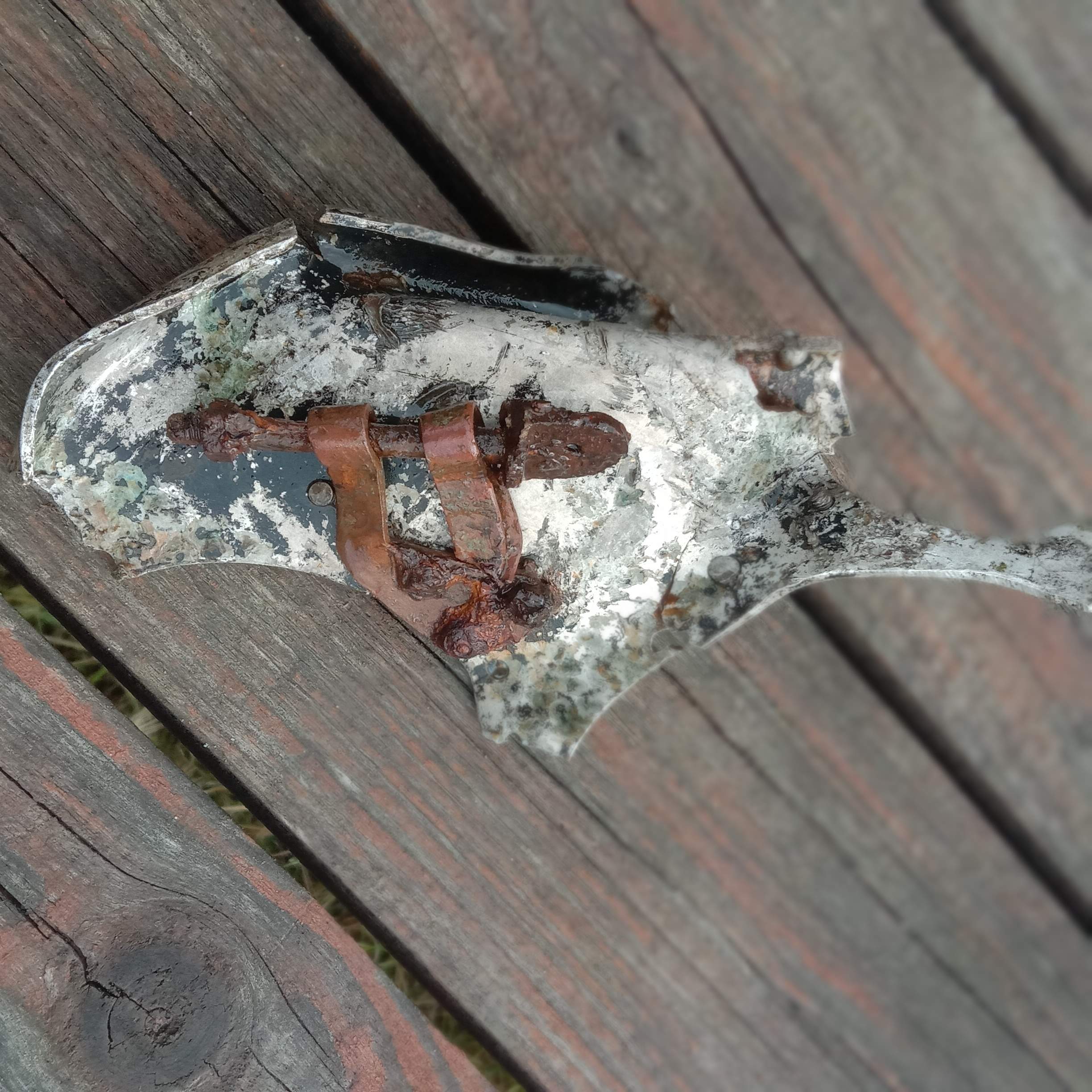

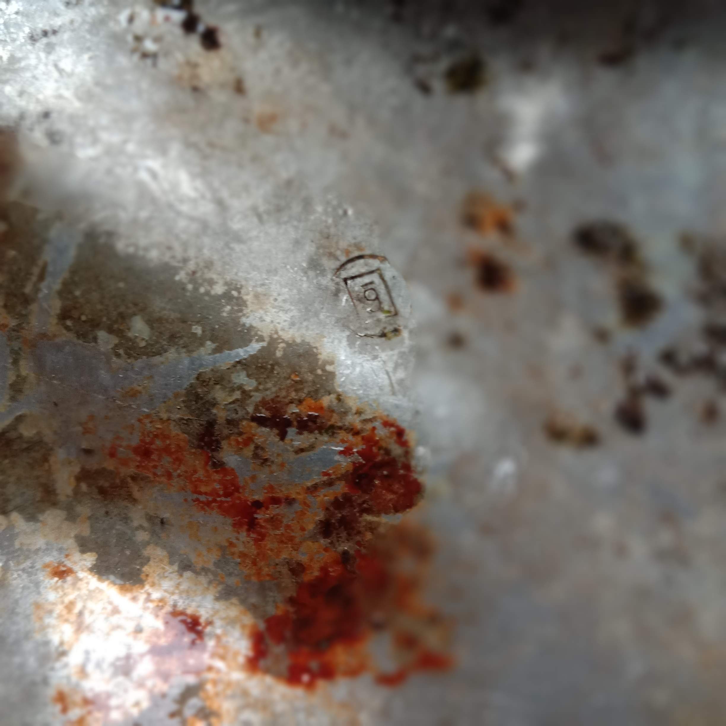

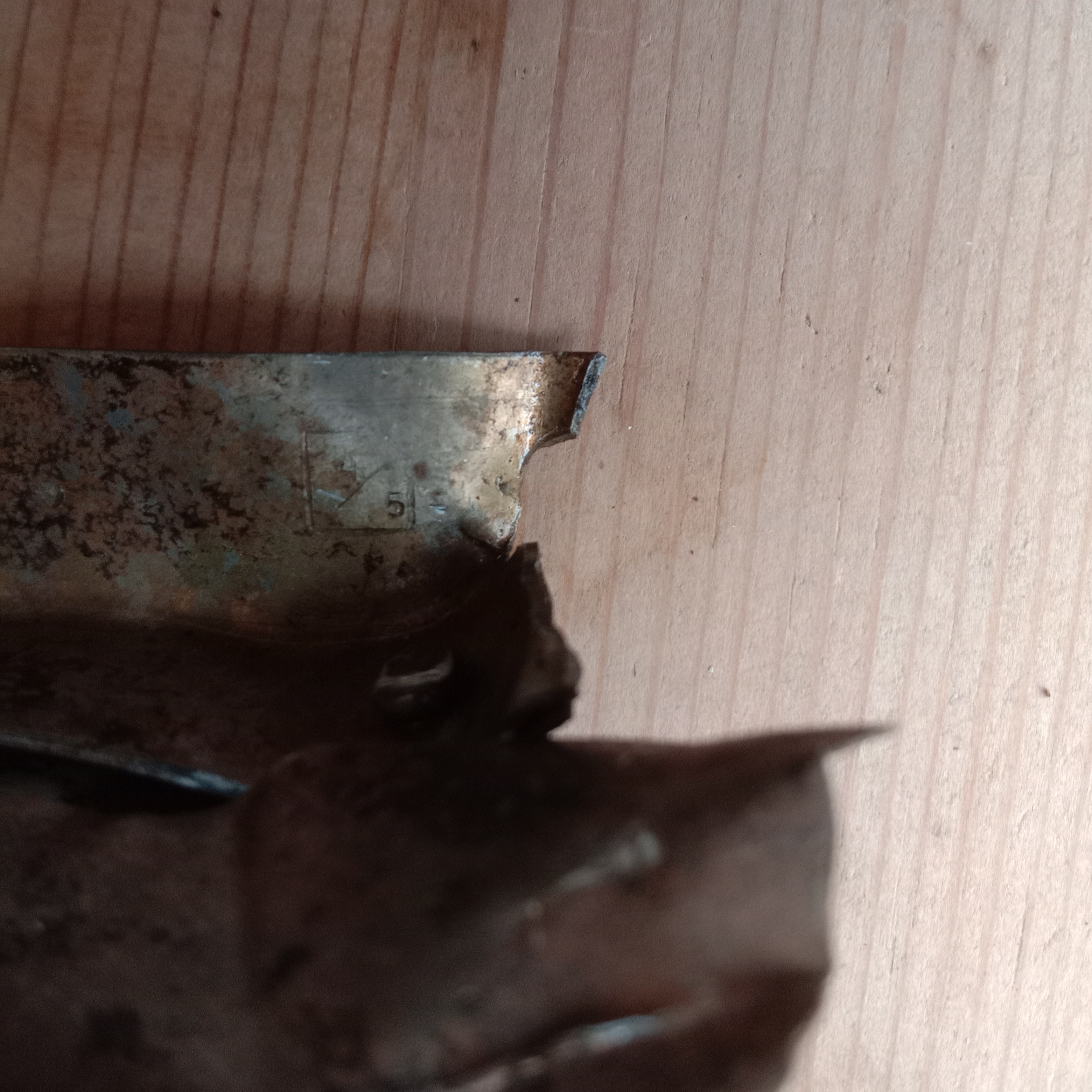

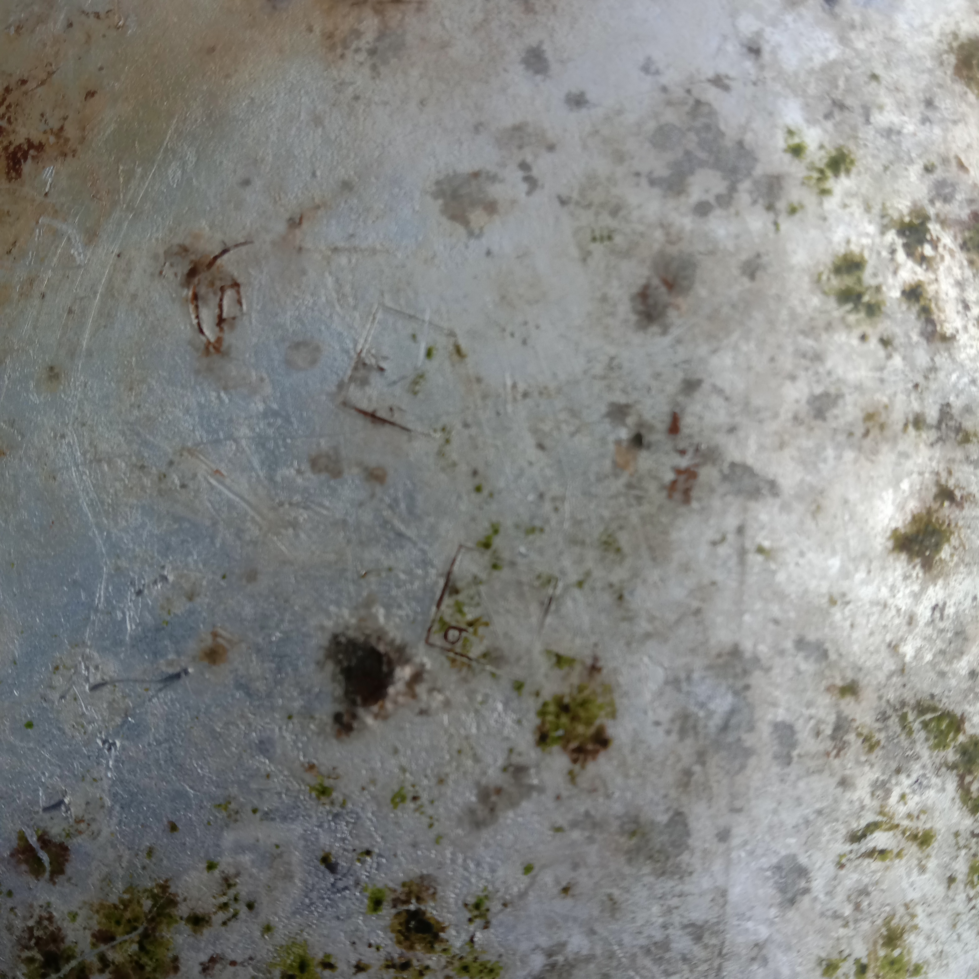

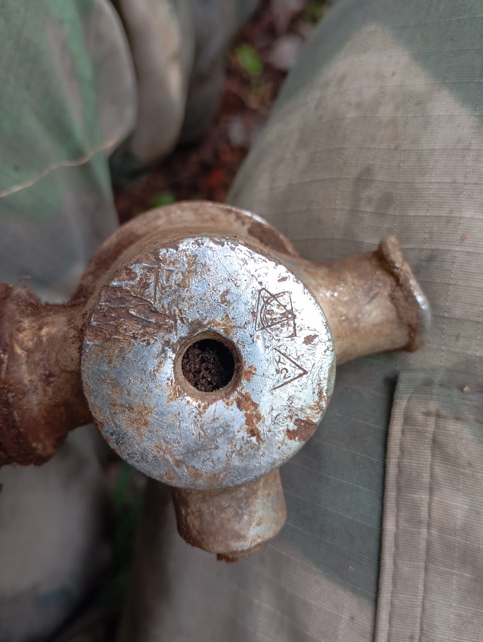

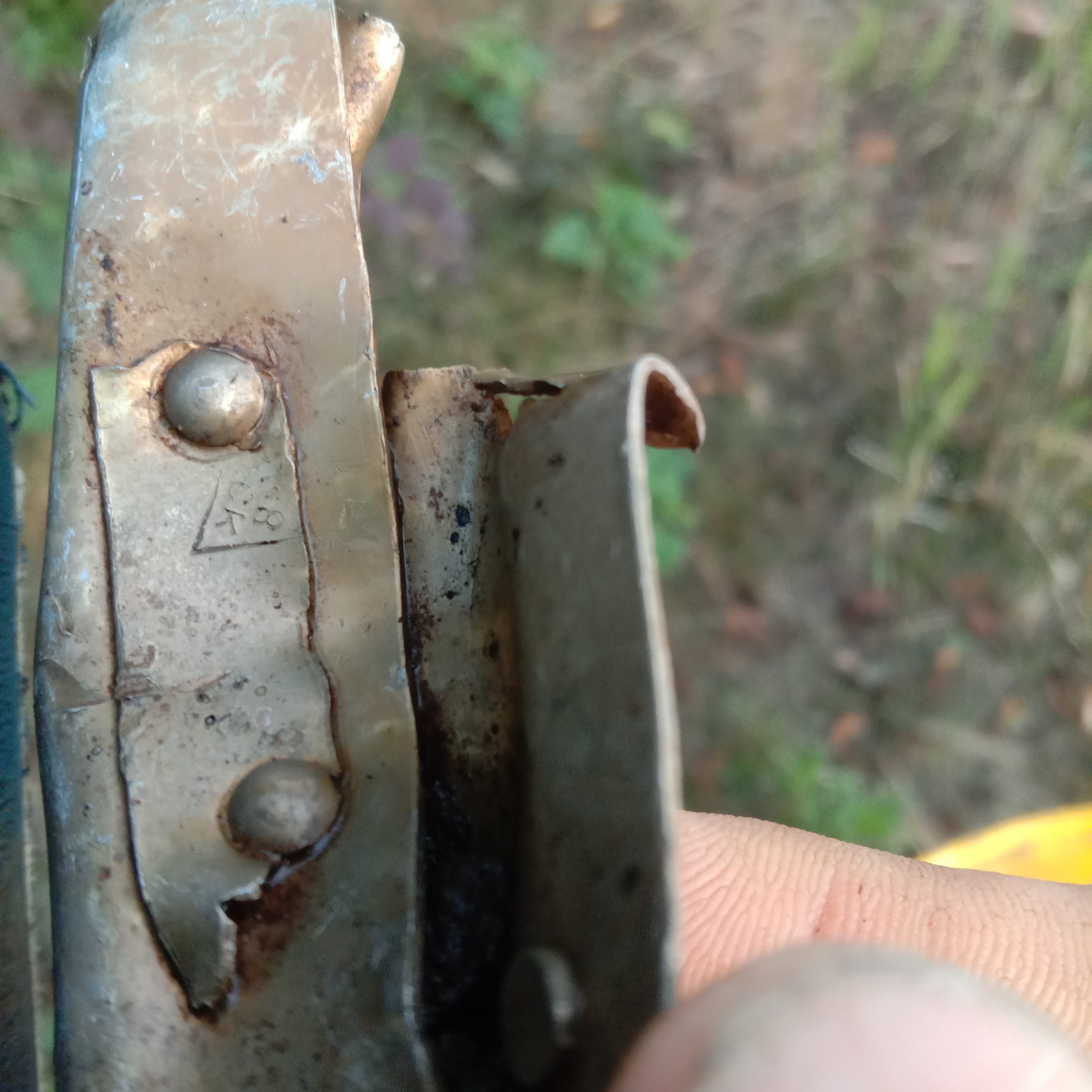

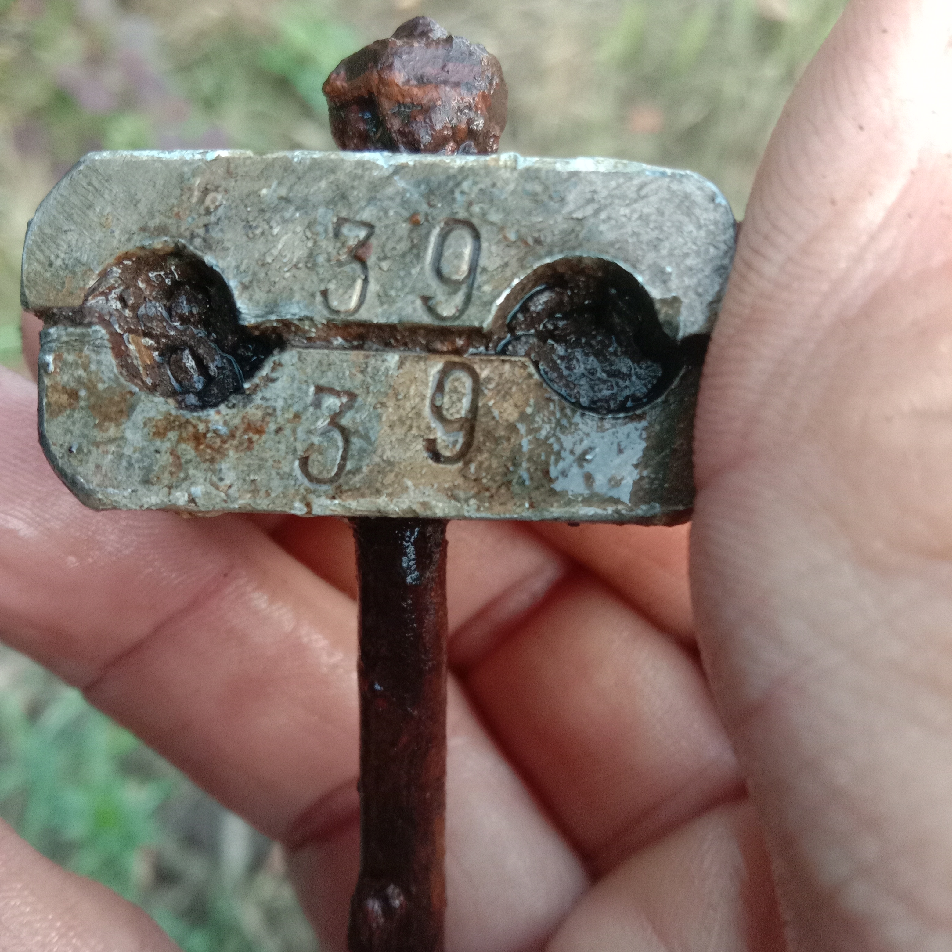

Еще одна из находок. Клейма не похожи на клейма 39 завода (тем более что 39-й завод СБ не выпускал). Так что версия о том, что самолет выпущен 125-м заводом, на мой взгляд, более вероятна
Изменено пользователем Синд
В 367 сбап все СБ, потерянные в 1942 году, были выпущены 22-м авиазаводом и на них стояли авиамоторы М-103. В данном случае, согласно найденным чекухам, самолет выпущен 125-м авиазаводом и на нем был установлен двигатель М-100 (@авиатор, спасибо за опознание фрагментов моторамы). Похоже, что приоритетной становится версия о принадлежности данного СБ Краснодарскому авиационному училищу.
5 часов назад, Синд сказал:
@AgafonovE Женя, скорее 125-й.
Значит есть схожие, это тоже надо учитывать. В определителе 125-го нет.
11 час назад, AgafonovE сказал:
Схожесть может быть обусловлена тем, что в 1941 году 39-й завод был эвакуирован из Москвы в Иркутск на территорию 125-го завода и объединен с ним. И в дальнейшем именовался 39-м заводом НКАП СССР.
Изменено пользователем Жека
2 часа назад, Жека сказал:
Точно также, как схожи между собой чекухи 1-го и 30-го заводов (30-й был образован на территории эвакуированного 1-го завода)

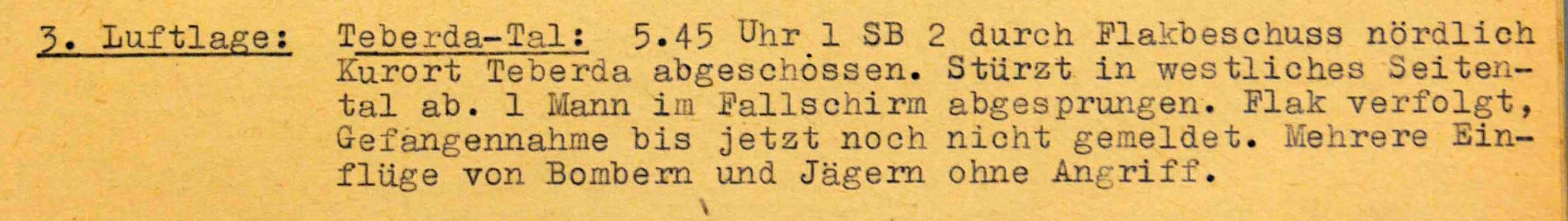

Выдержка из немецкого донесения от 28.08.1942 о сбитии СБ в районе Теберды и протокол допроса Вакуленко
В 24.05.2025 в 00:56, авиатор сказал:
Номер  мотора  на  магнето  сохранился?
8 часов назад, авиатор сказал:
Со слов нашедших, номера мотора нет. Только технология литая

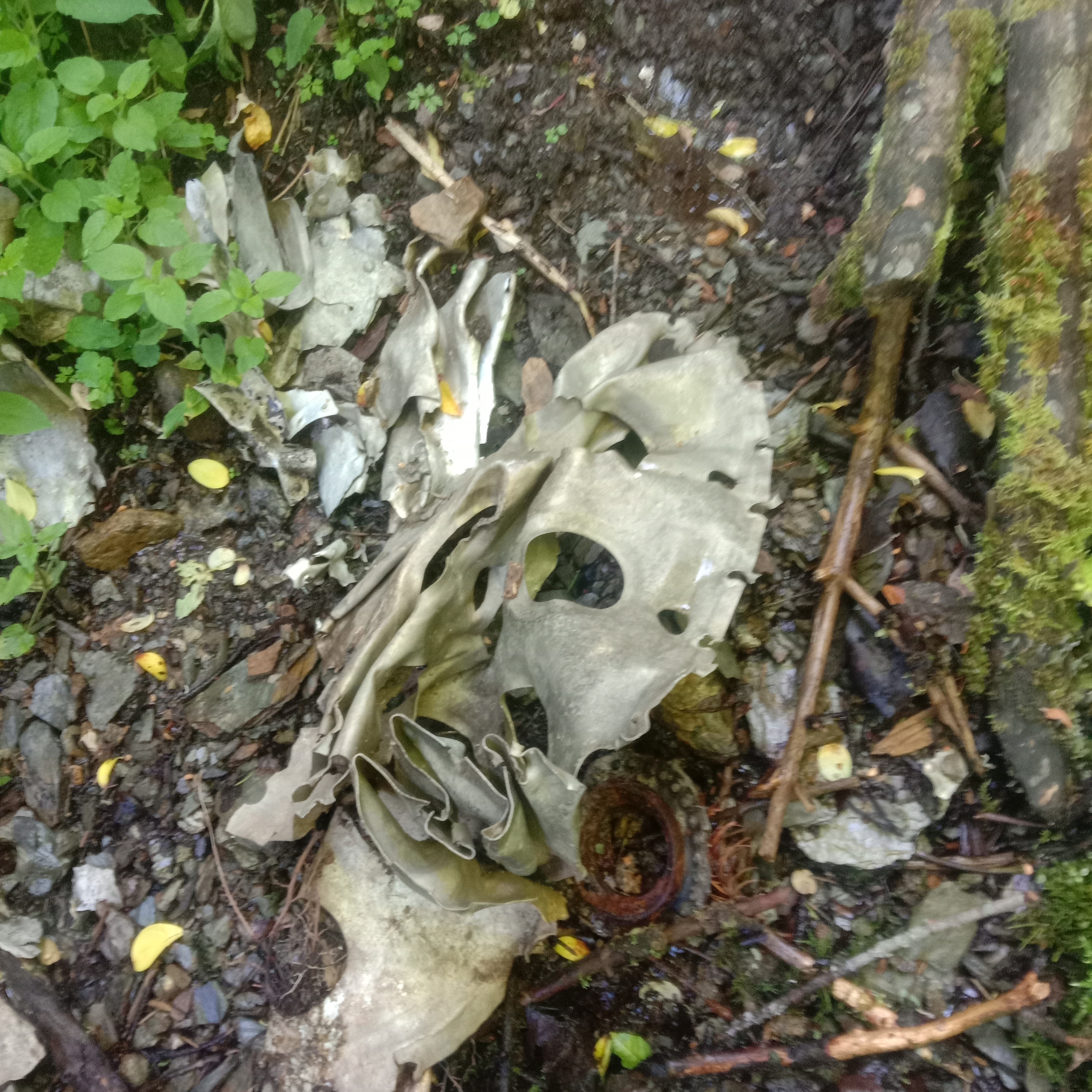

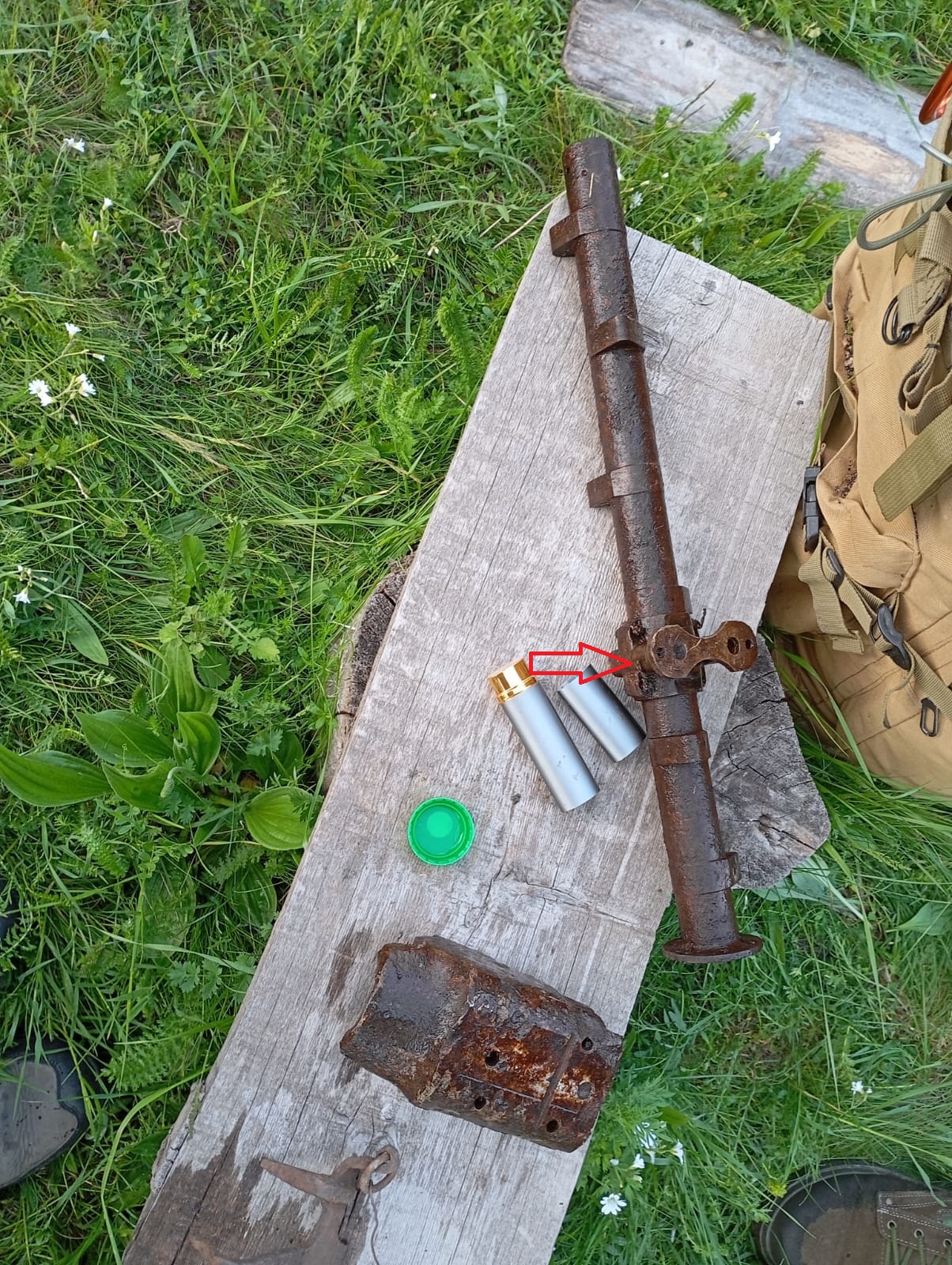

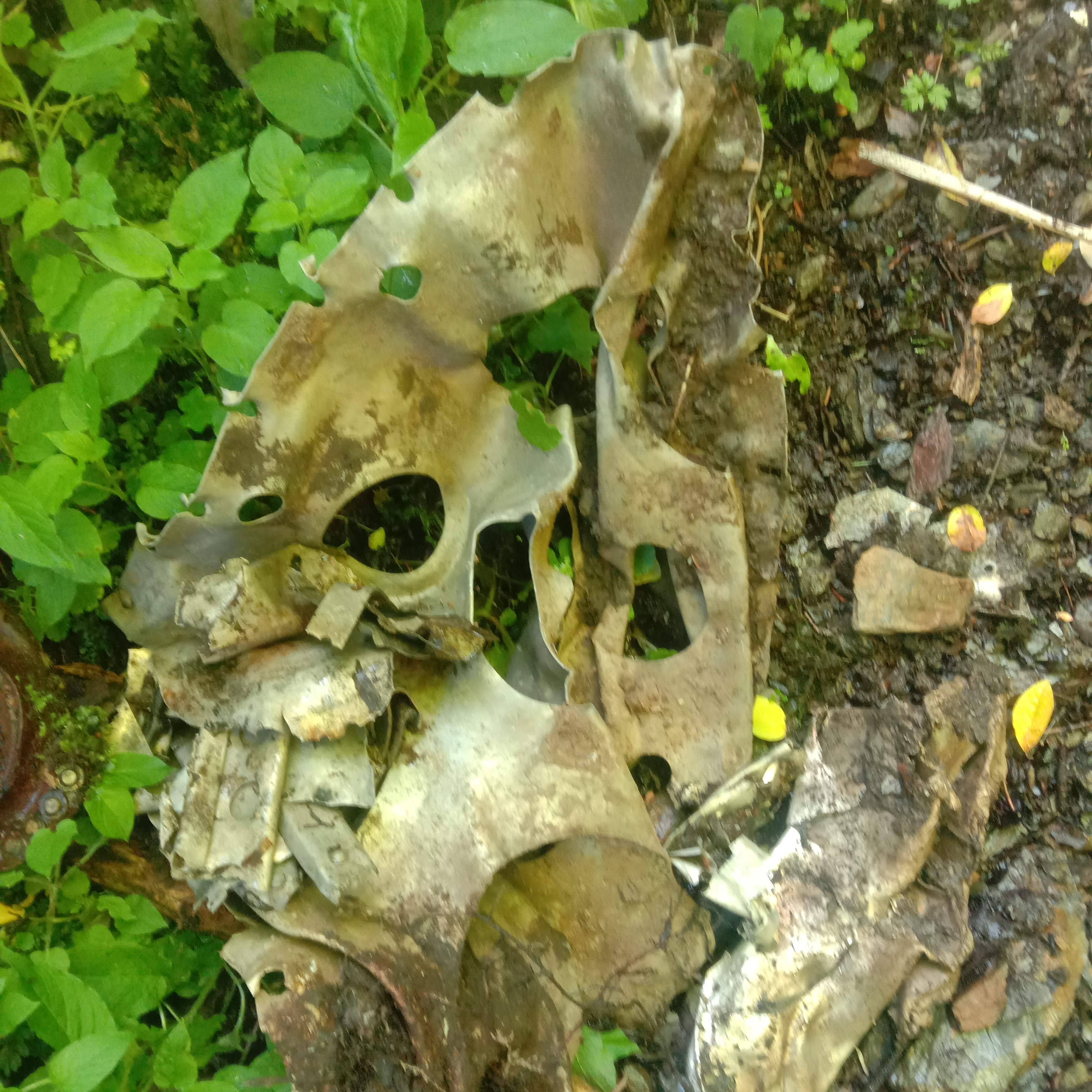

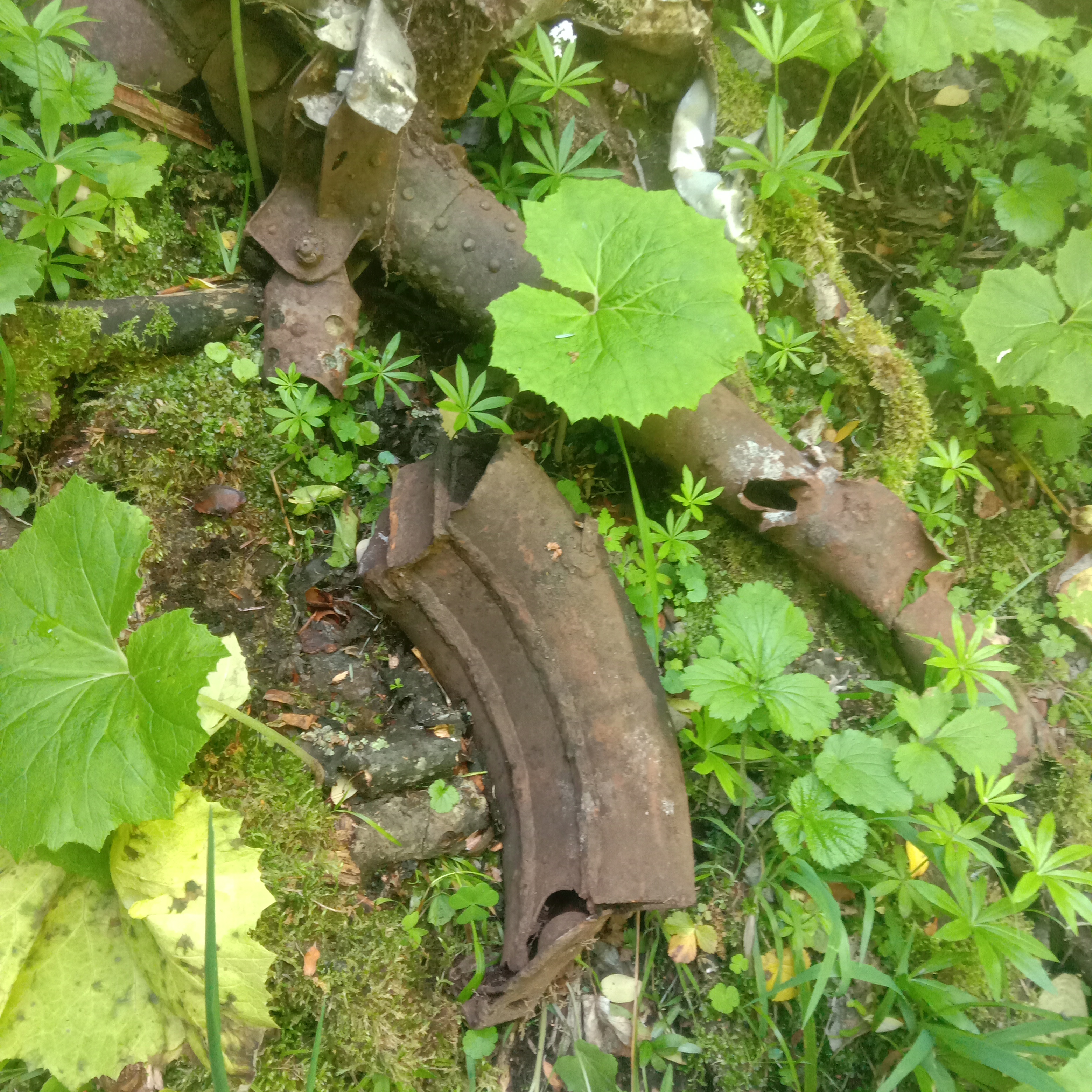

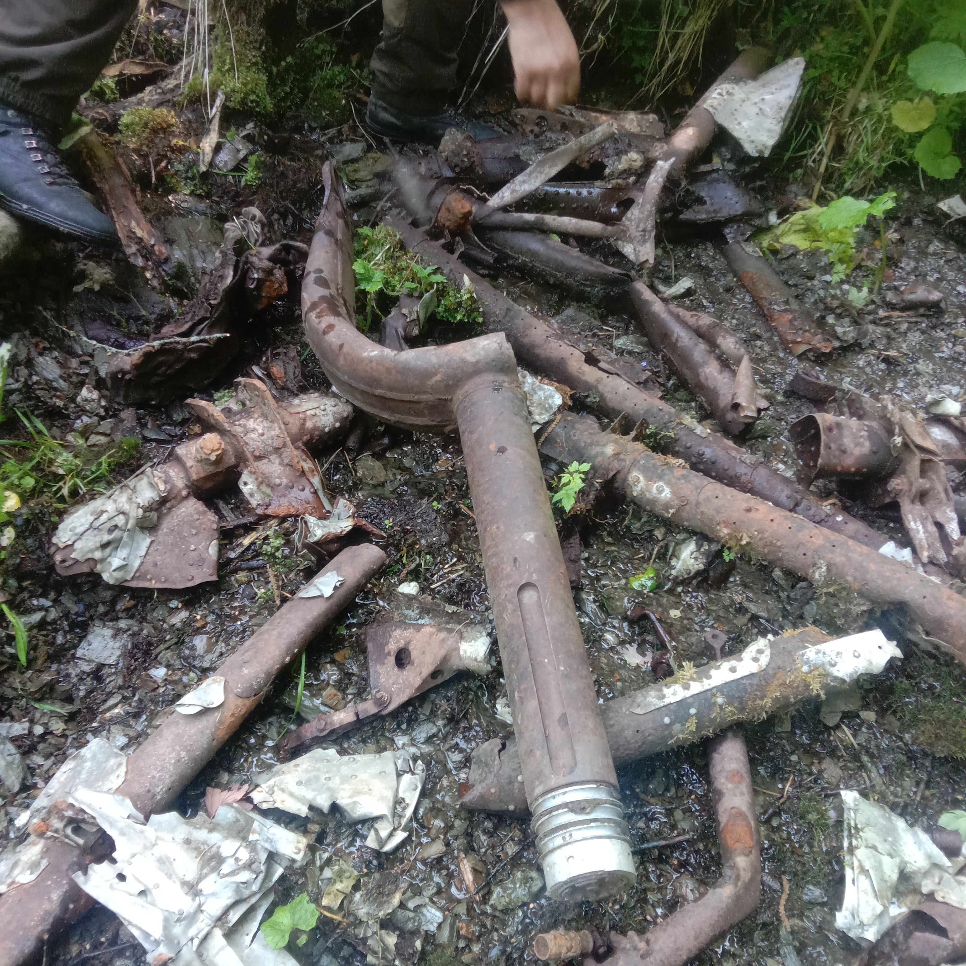

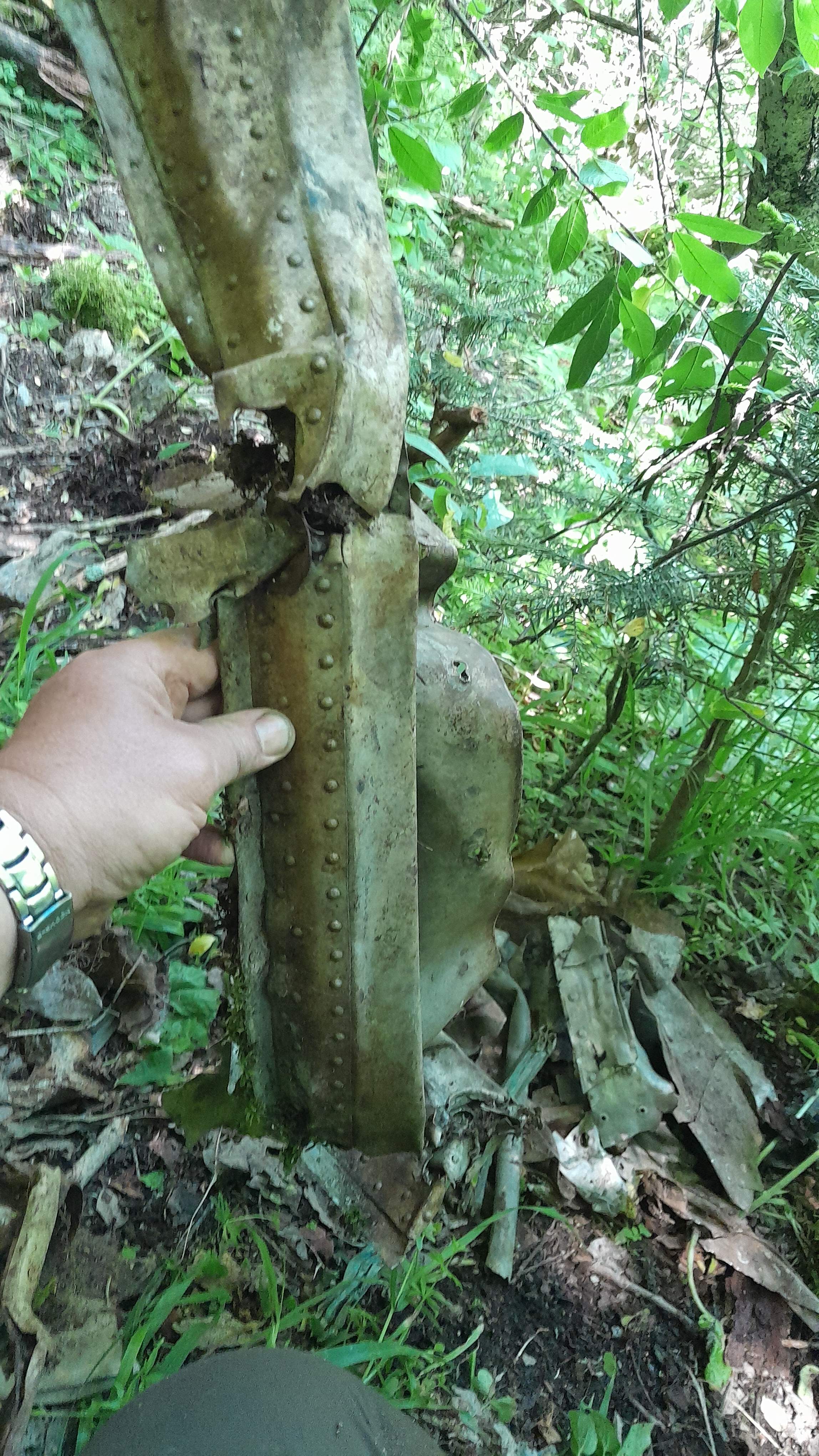

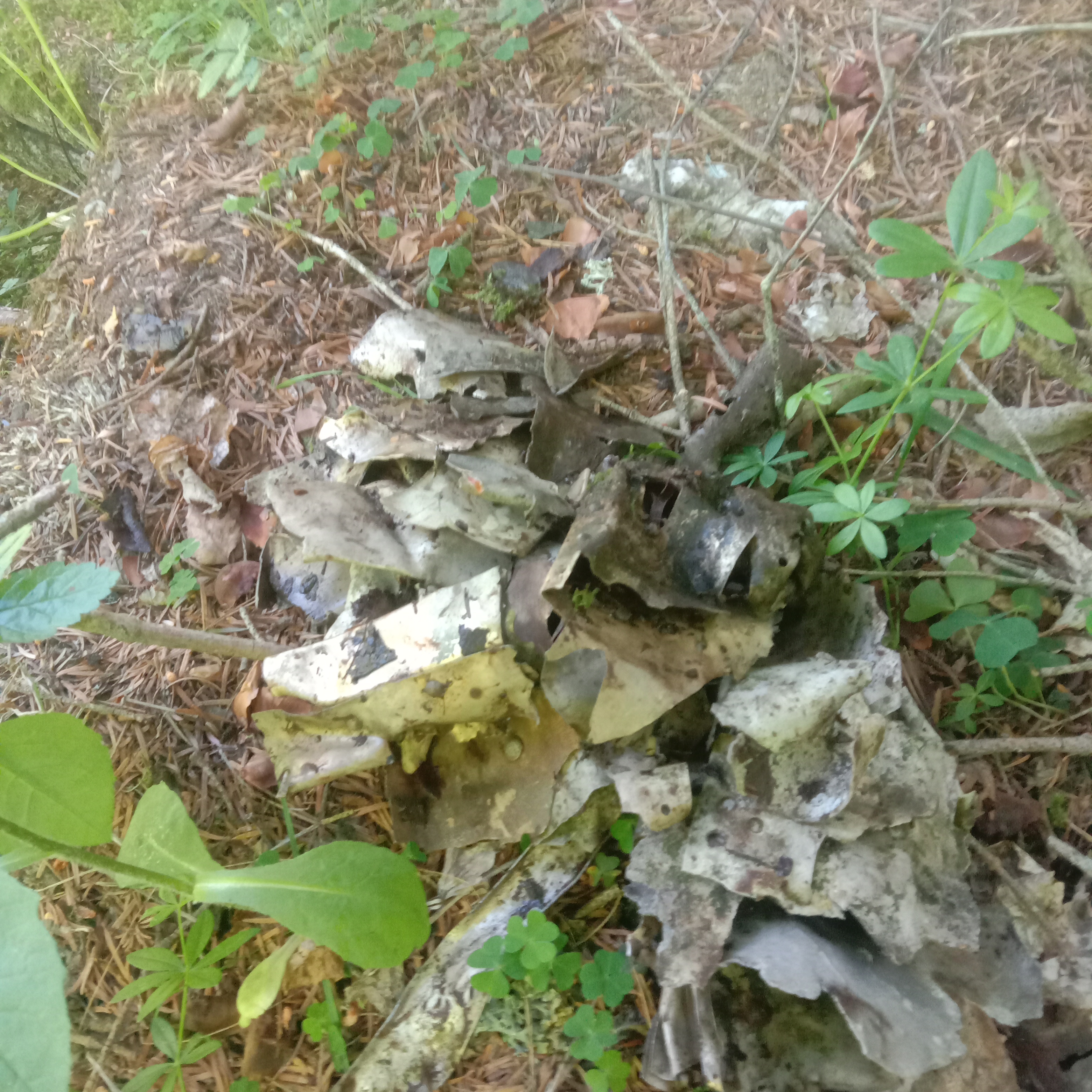

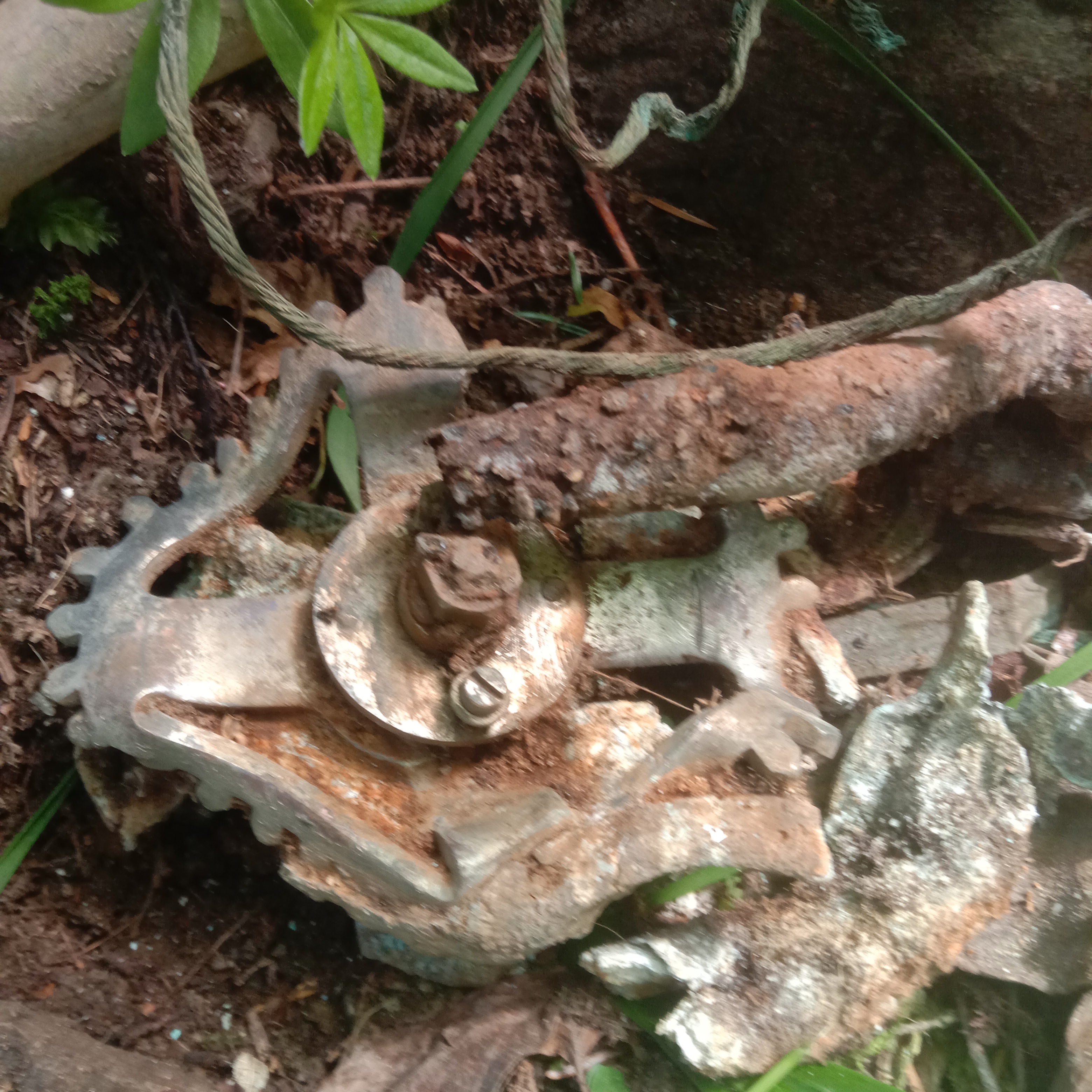

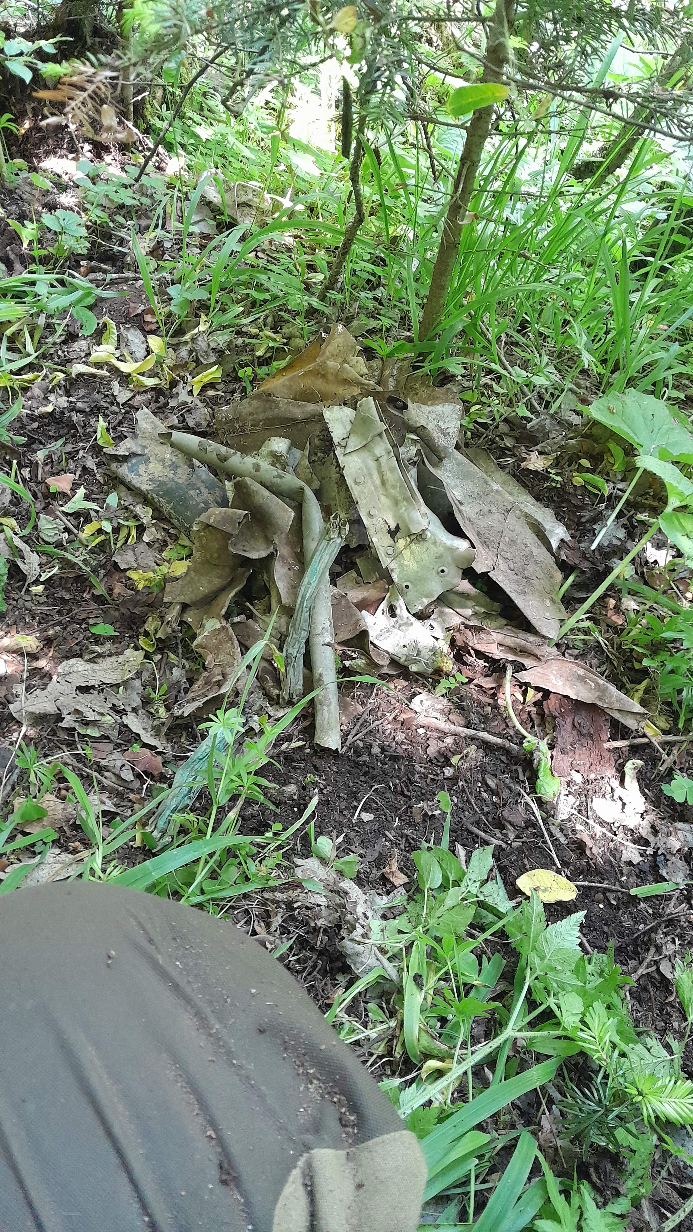

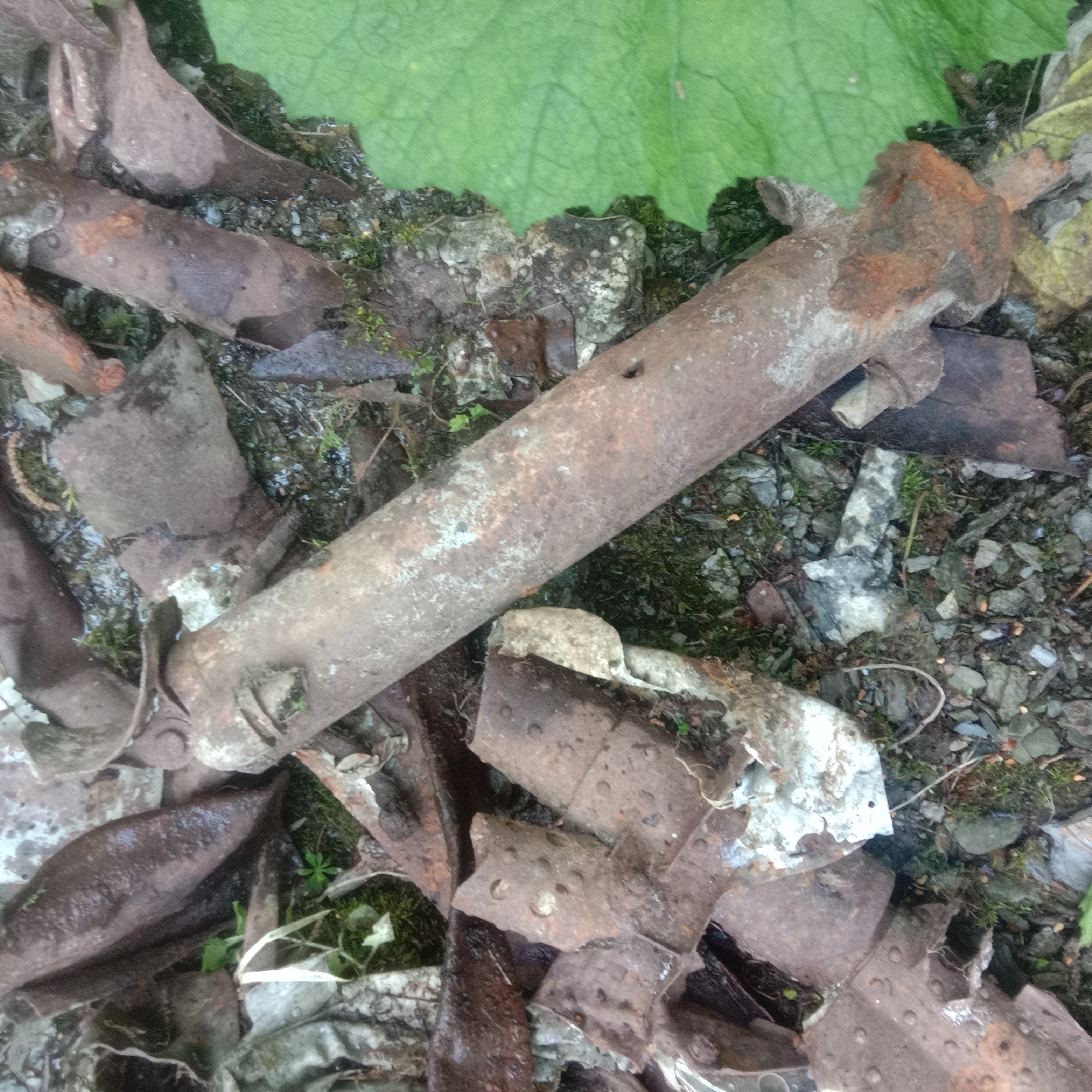

Во вторник отработали на месте падения. Из крупных частей разобранная стойка шасси, куски лонжеронов, обломок обода колеса.

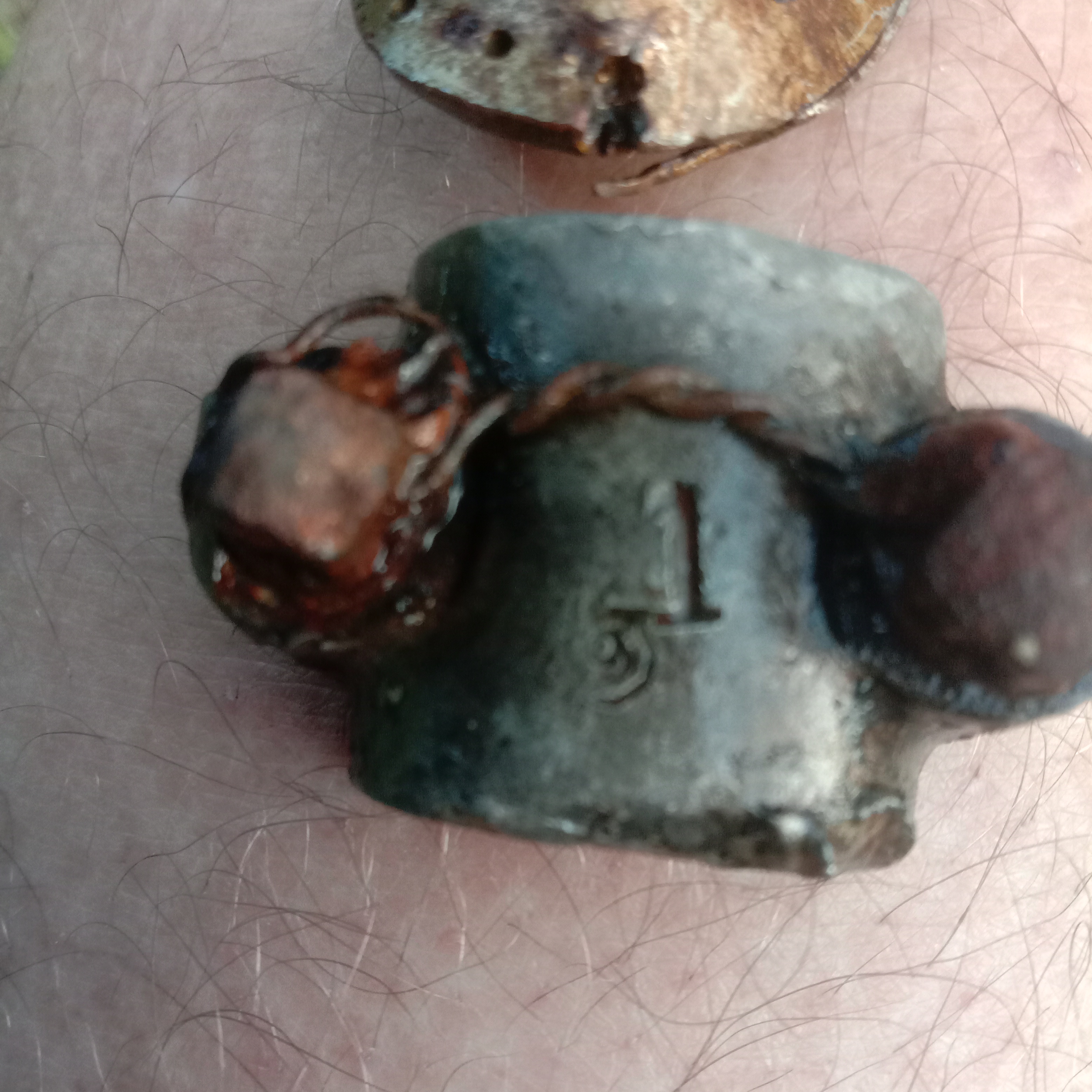

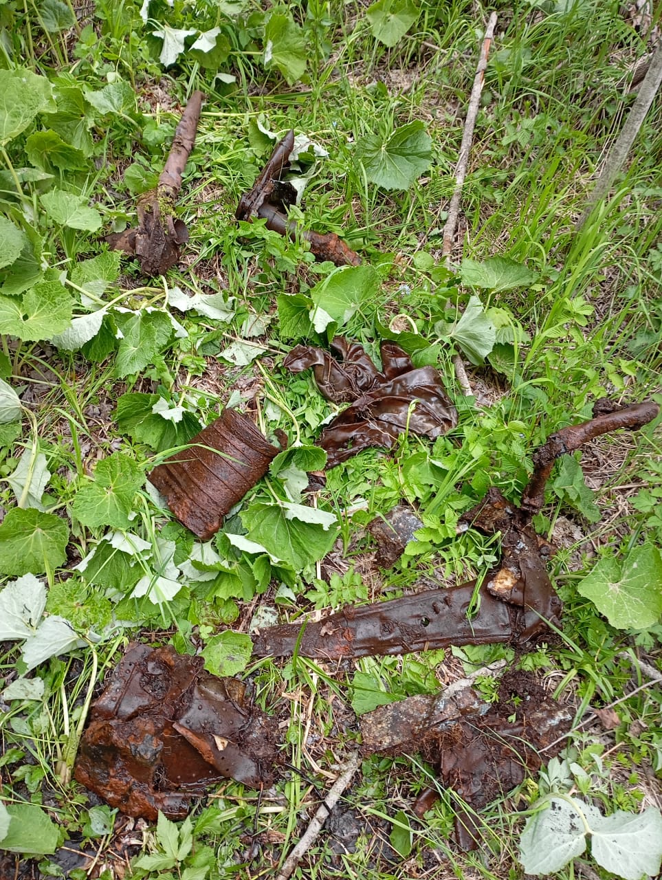

Очень много мелочевки обнаружили в русле ручья. Обломки разного размера (от 3 до 30 сантиметров). Из моторного: обломки крышки клапанов, пара шестеренок. Все это под слоем грунта, перемешанного с мелким камнем.

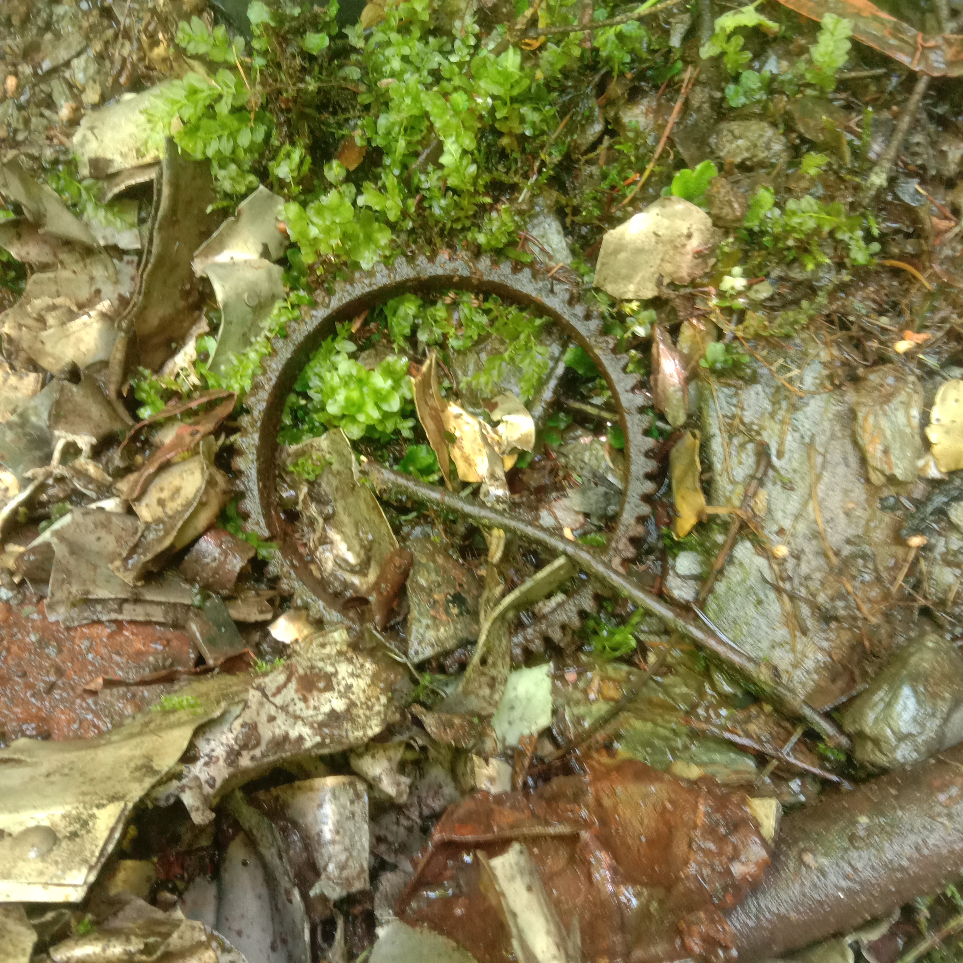

Нашли также много кусков стяжной ленты, перегордку бензобака и смятую шестерню, напоминающую велосипедную (предполагаем, что от цепного штуртроса)
Само место падения довольно сильно разграблено несмотря на относительную труднодоступность, практически все крупные части моторов и большие куски обшивки вытащены

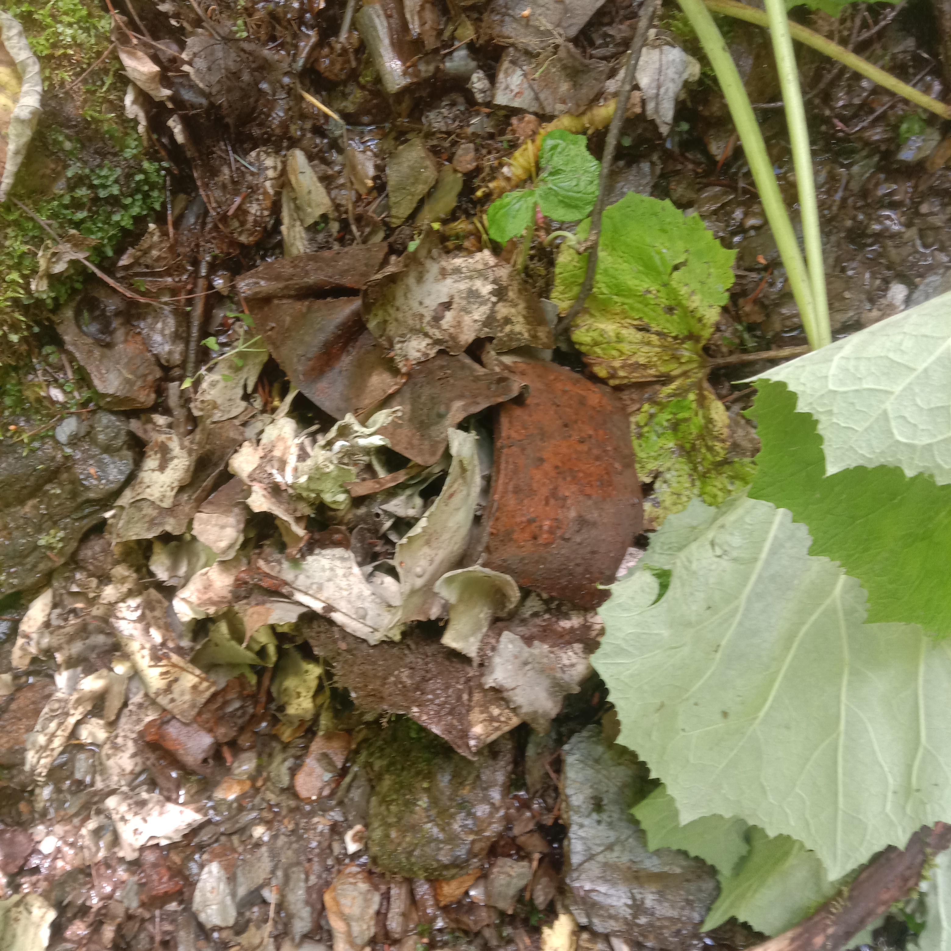

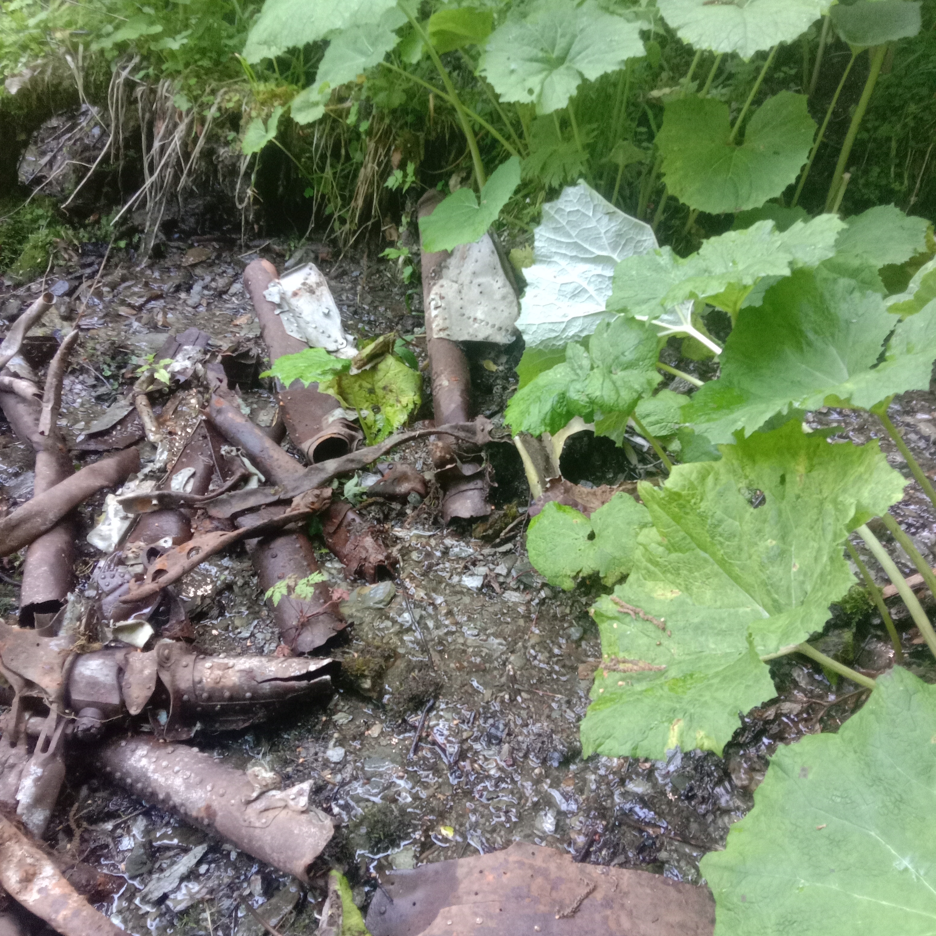

При детальном обследовании местности удалось установить следущее:

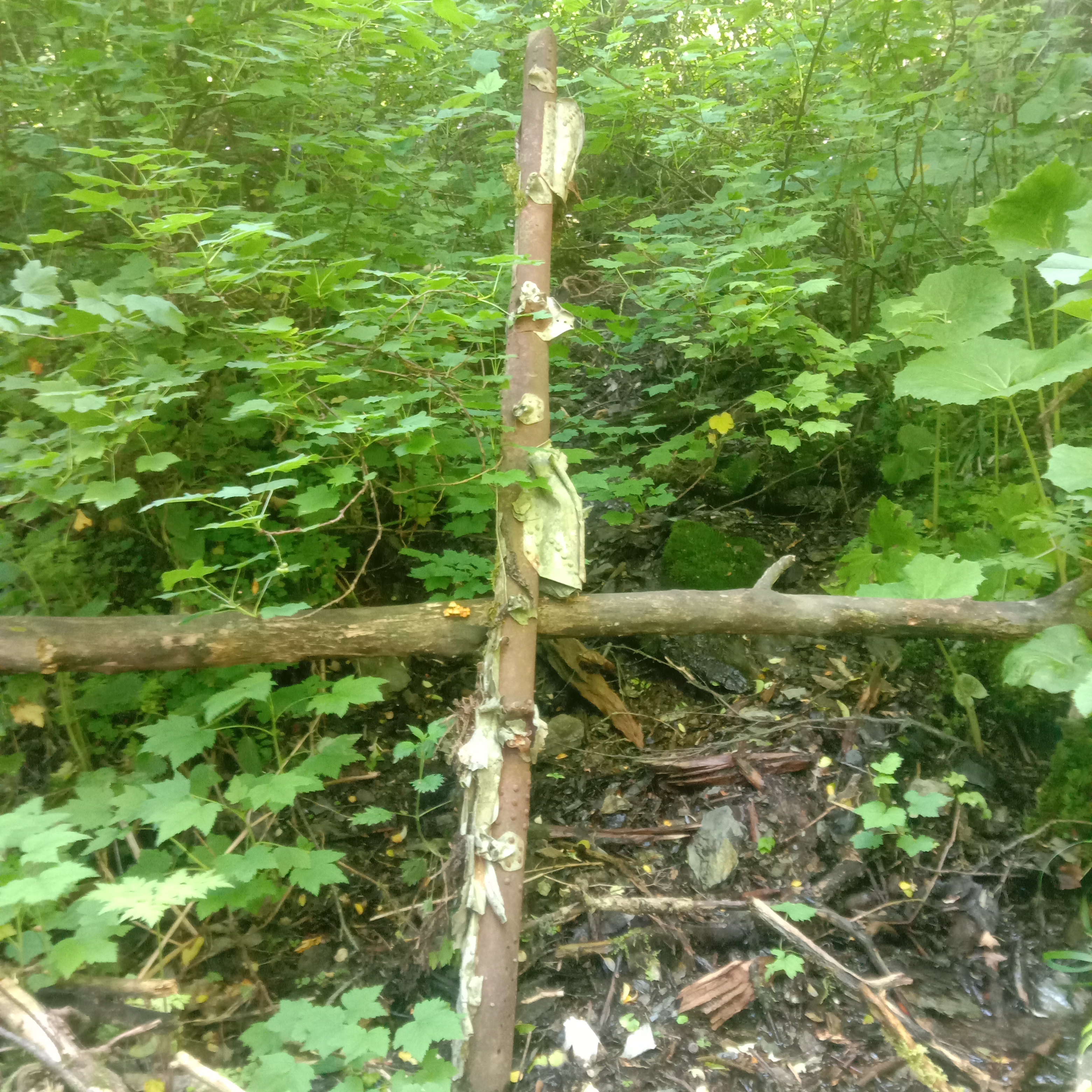

- основные обломки самолёта находятся в русле небольшого ручья, которые попали в него со склона горы в результате естественного осыпания вниз.
- место удара самолёта о землю находится в 30 метрах выше по склону, представляет собой две разработанные воронки, разделённые маленьким ручейком.

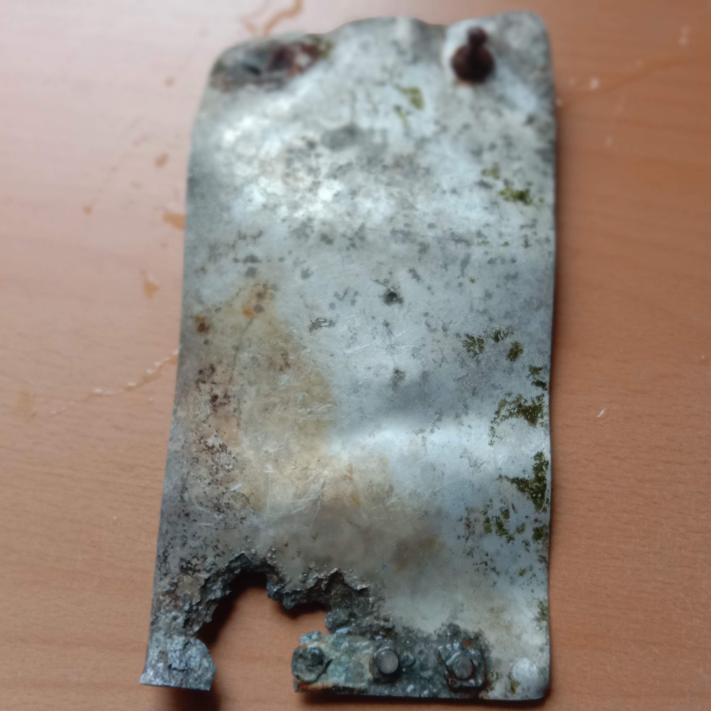

- правая воронка образована ударом мотора, так как именно в ней и ниже неё по склону встречаются моторные обломки. Здесь же находится фрагмент стойки шасси, которая лежит ниже в ручье, а также небольшое количество обломков крыла, фрагменты бензобаков, закрылков

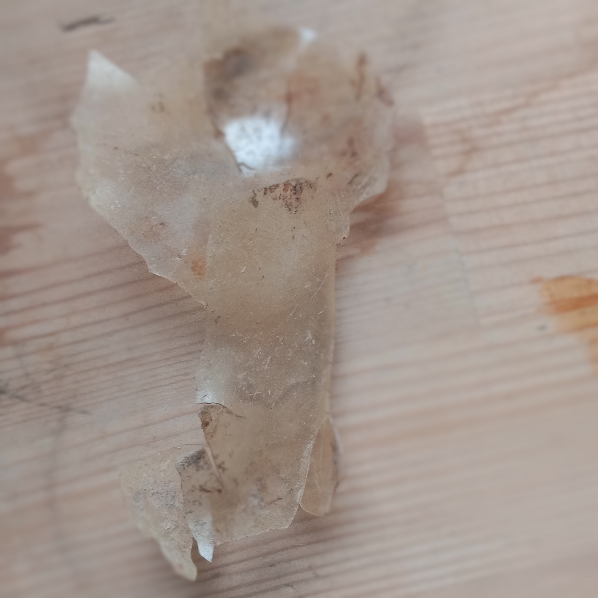

- левая воронка меньше правой, в ней встречаются обломки кабины, приборов, куски  плексигласа.
Обратило на себя внимание отсутствие парных деталей, которые обычно встречаются на мп бомбардировщика.
То, что моторы были спущены вниз, мы узнали от местных жителей, остальное скорее всего было также унесено/утащено вниз.
Возможность того, что самолёт зацепил одним крылом склон горы и оторвал его вместе с крылом, мотором и стойкой, и  они сейчас находятся где то на крутом склоне представляется маловероятной, хотя и не исключающейся.

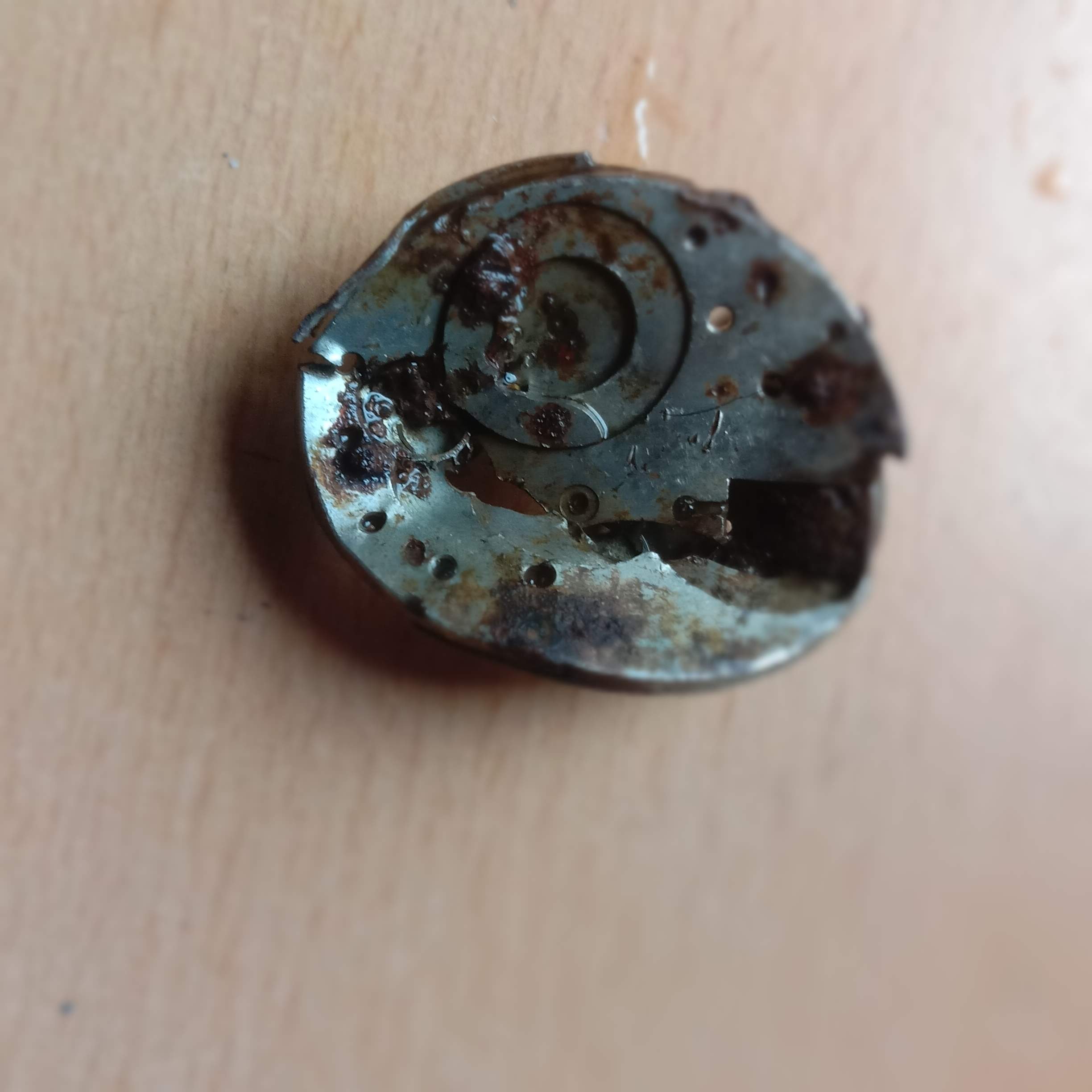

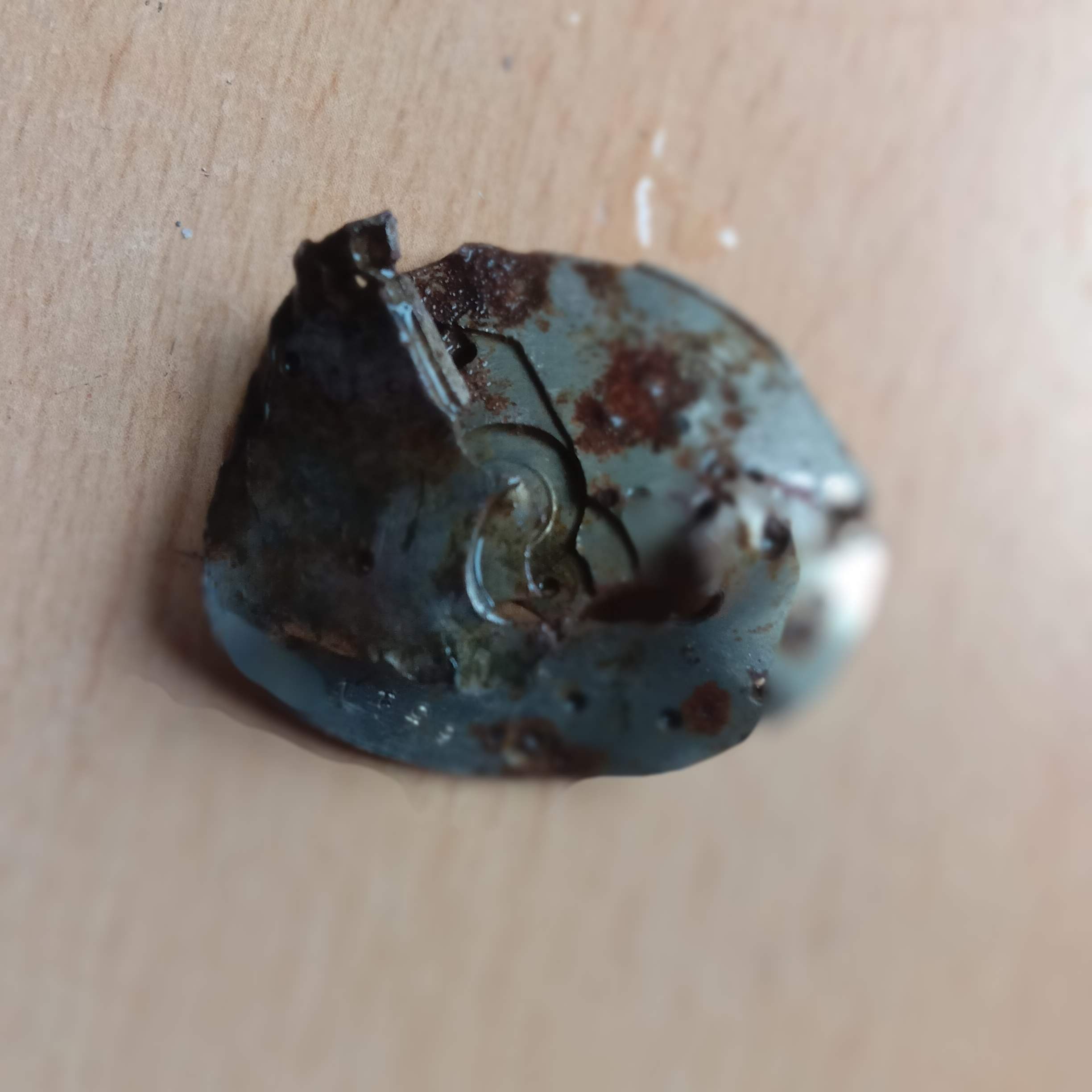

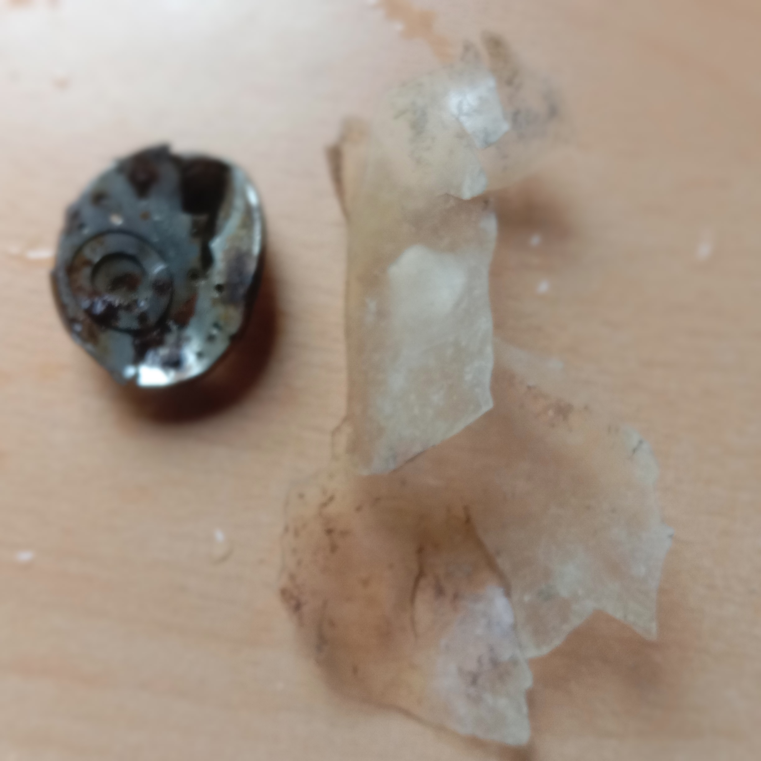

Остатки целлулоида от планшетки и, предположительно, остатки наручных часов. Вкупе с найденными ранее частями парашютной системы они подтверждают, что, как минимум один из членов экипажа в момент удара в гору был в самолете

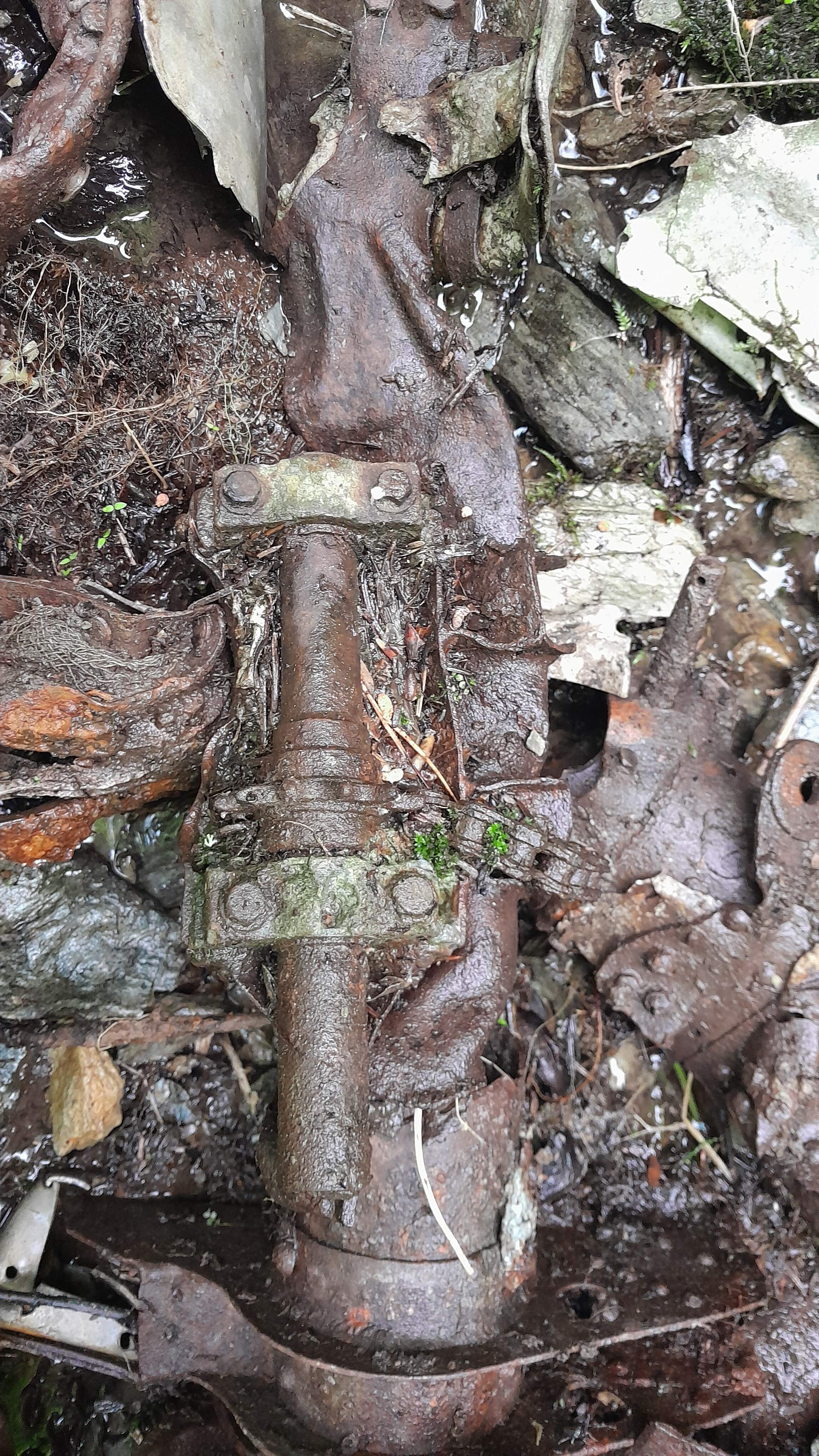

@Синд Сергей, приветствую! Левый крен позволяет утверждать, что СБ  упал на левое крыло и эта часть получила наиболее сильные повреждения что видно на твоих снимках.  Там же просматриваются куски труб со стыковыми стаканами. Внимательно исследуйте эти трубы на предмет выбитого заводского номера.
Понял, спасибо большое. К сожалению, все крупные фрагменты остались на месте падения. Туда мы сможем попасть только в следующем году как снег сойдет (в горах под Тебердой уже первый снег выпадал)
