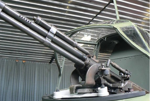

Керченские коллеги на днях обнаружили частично сохранившийся УБ. Попросили ночь с определением варианта исполнения, пока что склоняются к крыльевому.
Edited by Синд
фото керченское - вид  на УБТ сверху, слева был ствол. Рама лафета поднялась наверх.
Значит Ил-2, и судя по ранее присланным фото по клеймам на обломках - 1-го завода
Edited by Алекс21
ВУБ это, турель почти вся на фото присутствует, и ложе, и лафет, и подвес. Не хватает только прицела. Точно Ил-2? У Пе-2шного ВУБ-1 лафетная часть такая же. Все ВУБы в основном отличаются только турельными кольцами и патронным ящиком.
