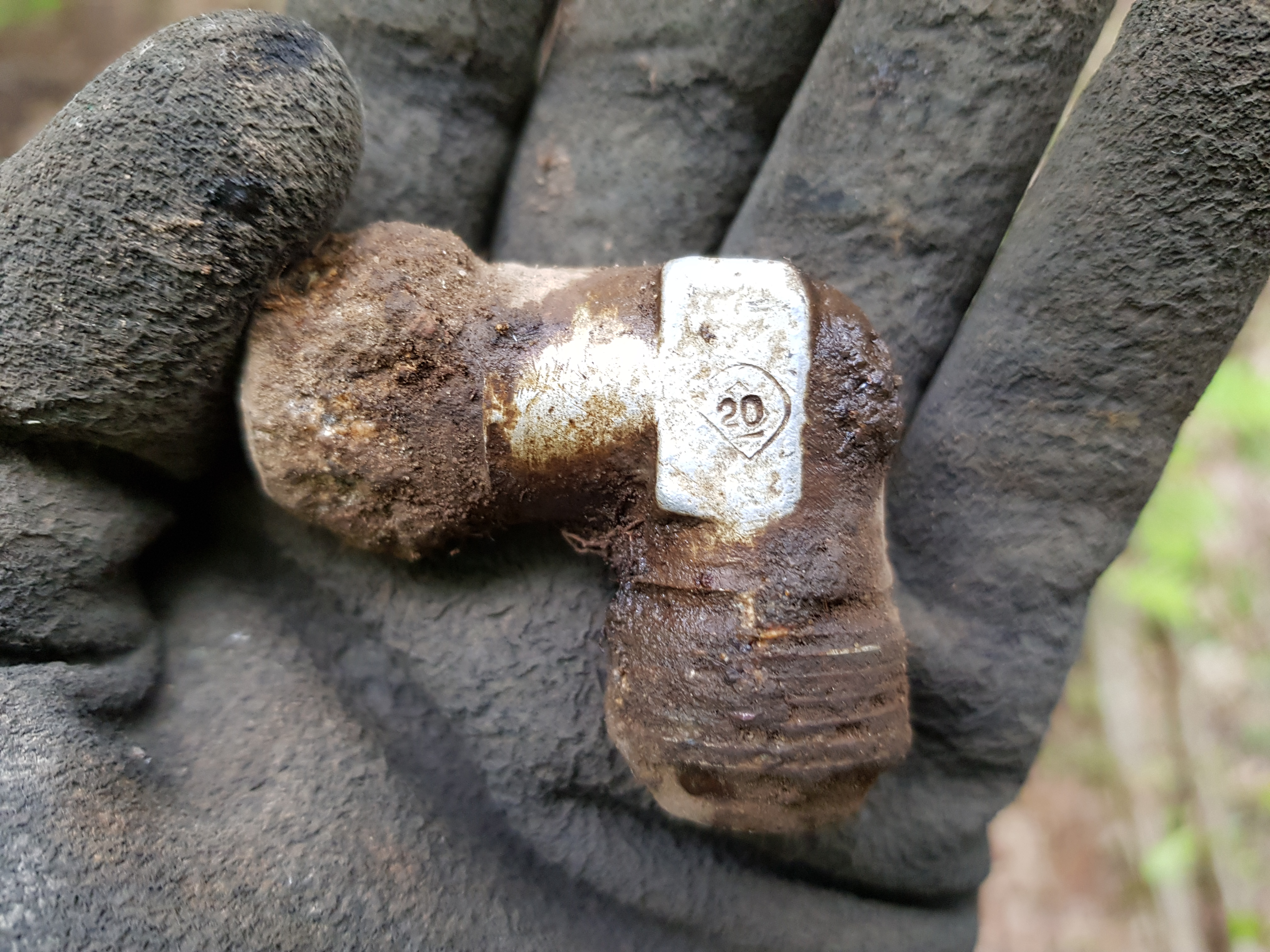

14 часа назад, AgafonovE сказал:
Аккуратно почистите корпус генератора, на нем может быть выбит номер мотора. По клеймам пока предположительно 30-й завод
Евгений, а не 1-й завод разве? Не припоминаю квадратов для 30-го завода.
Рус, на генераторе обычно дублирован номер мотора и на бортике, и над ним на стальной части (где Вы чистили). Странно, что не видим его...

2 часа назад, 7.62 сказал:
в отмеченной части красным, вроде бы похоже на цифры ..77.. или ..73..
9 часов назад, 7.62 сказал:
Ромбы со скруглёнными углами с цифрами в два яруса идут с обоих заводов, а вот трапеция с цифрами так же в два яруса только на 30-м. Тут вижу две таких пока. Тем более я написал предположительно.
12 часа назад, 7.62 сказал:
Тут 50/50 может быть 1-й, а может 30-й
Вот теперь склоняюсь к 1-му заводу, вышли два вертикальных ромба, которые до этого замечены только на самолетах с него. Однако и трапеция там присутствует, что наводит на мысль, что есть еще одно клеймо, повторяющееся с 30-м заводом
