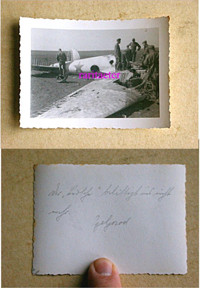

 Деревянные фюзеляжи были внедрены на Пе-2 115-й производственной серии.
Фото с сайта ebay.de  :  Советский самолет, сбитый в самом или районе Белгорода: , по видимому 115 серия ?
Edited by Alekcandr-31
