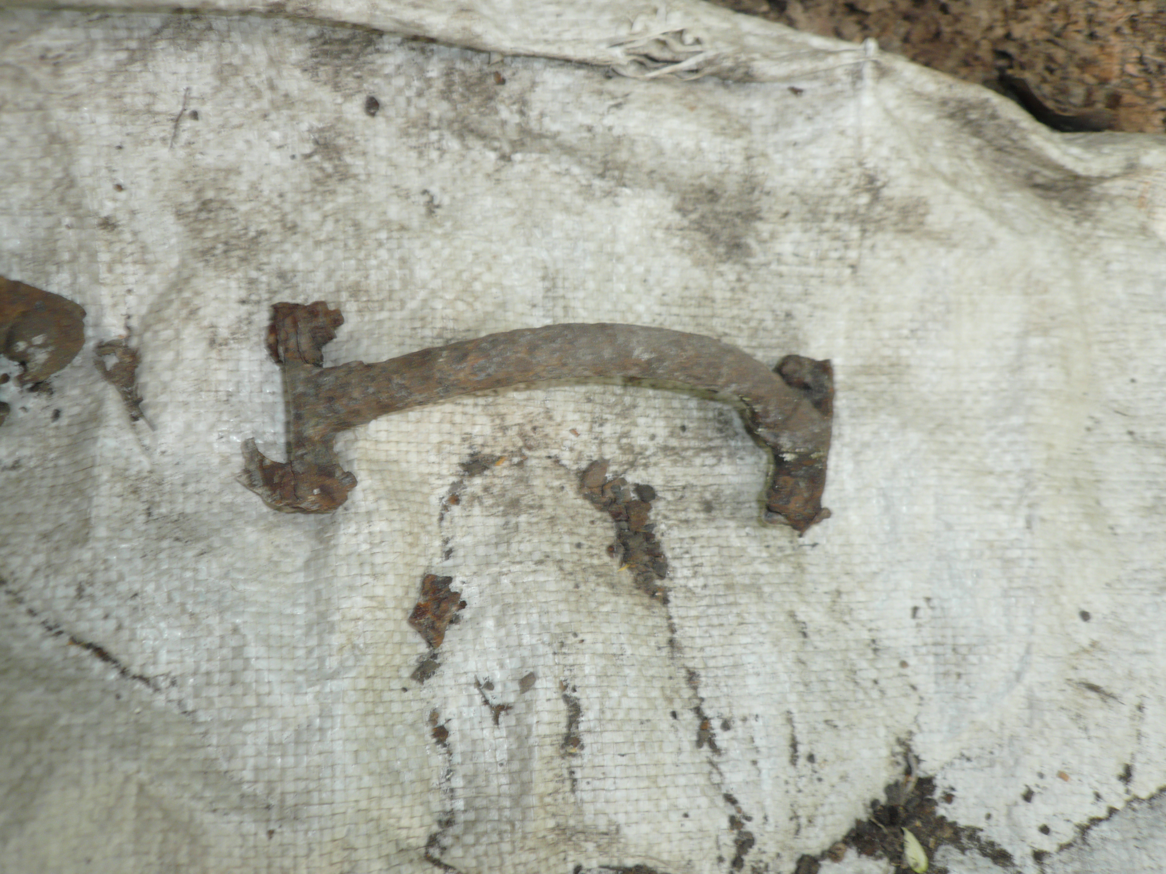

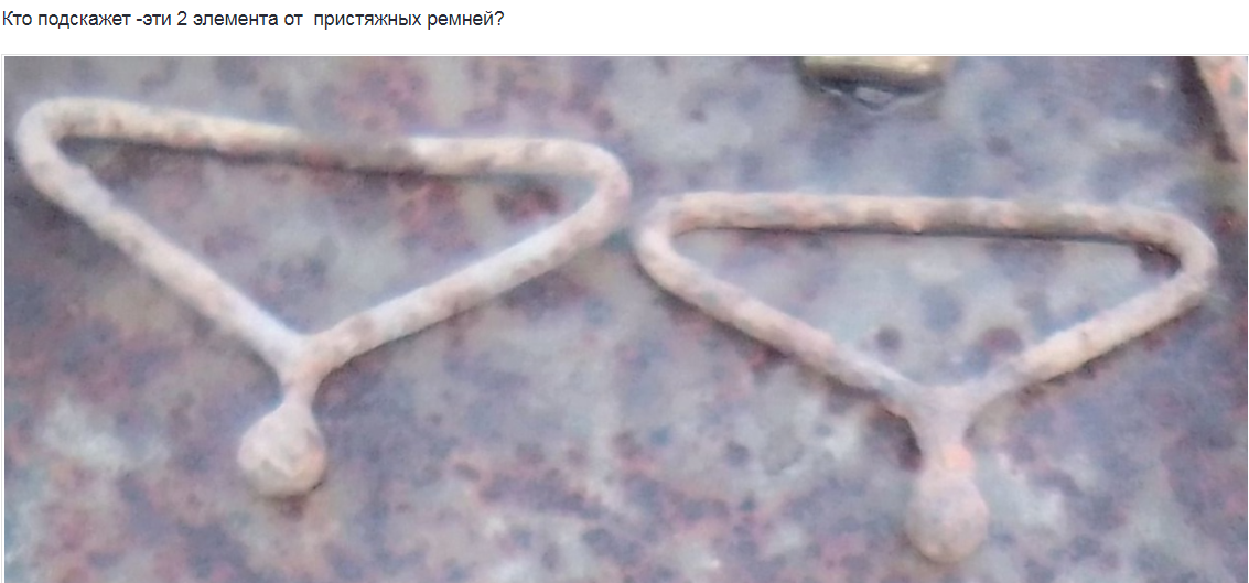

Опубликовано: 28 марта, 2025 (изменено) Кто подскажет -эти 2 элемента от пристяжных ремней? Изменено 28 марта, 2025 пользователем Alekcandr-31 1 Упомянуть пользователя Поделиться сообщением Ссылка на сообщение Поделиться на других сайтах

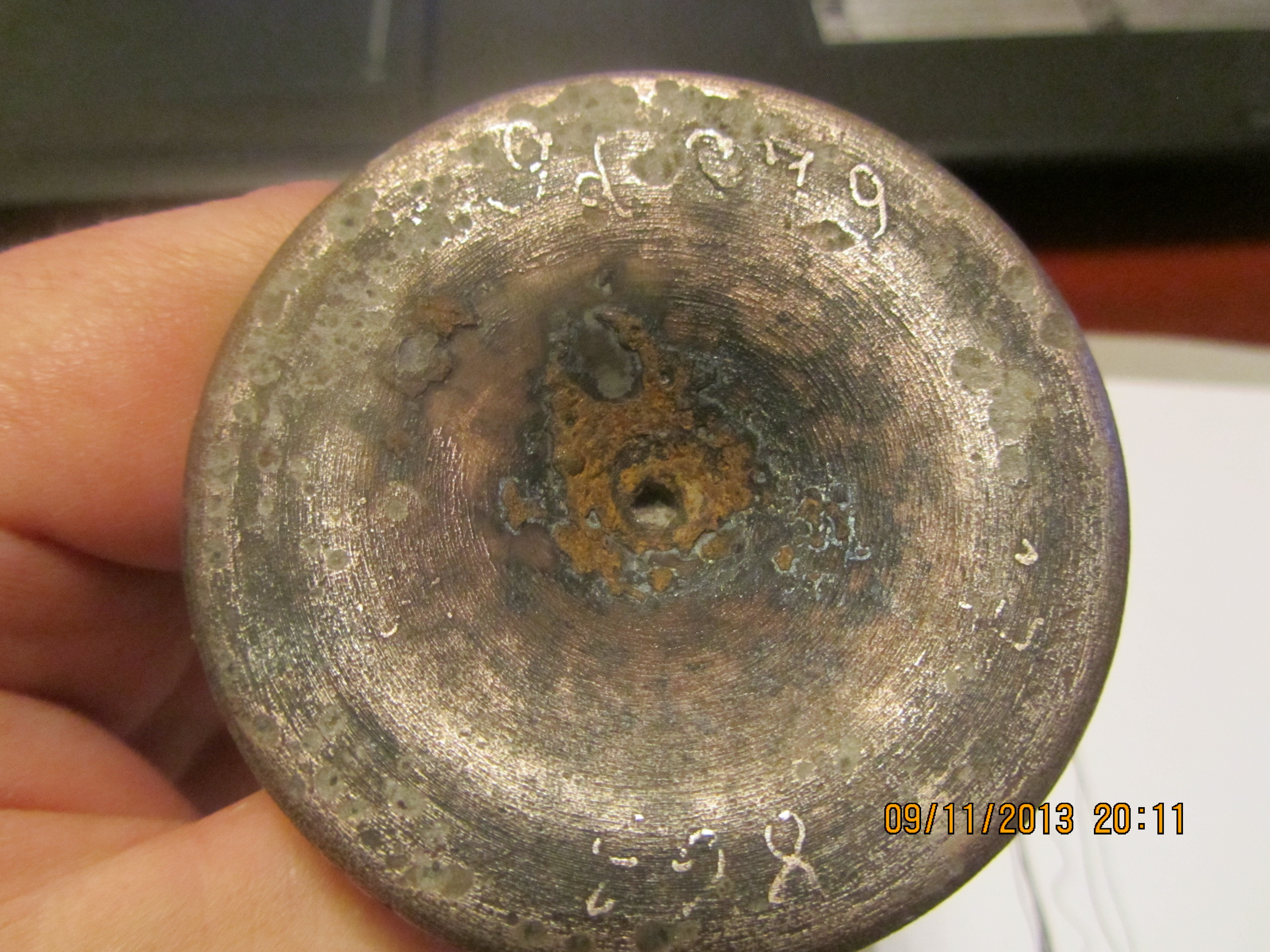

Опубликовано: 2 июня, 2025 В 17.12.2021 в 11:55, Синд сказал: 30-й Интересно -30 клеймо завода или технология? 0 Упомянуть пользователя Поделиться сообщением Ссылка на сообщение Поделиться на других сайтах
Опубликовано: 2 июня, 2025 1 час назад, Alekcandr-31 сказал: Интересно -30 клеймо завода или технология? Технология 0 Упомянуть пользователя Поделиться сообщением Ссылка на сообщение Поделиться на других сайтах

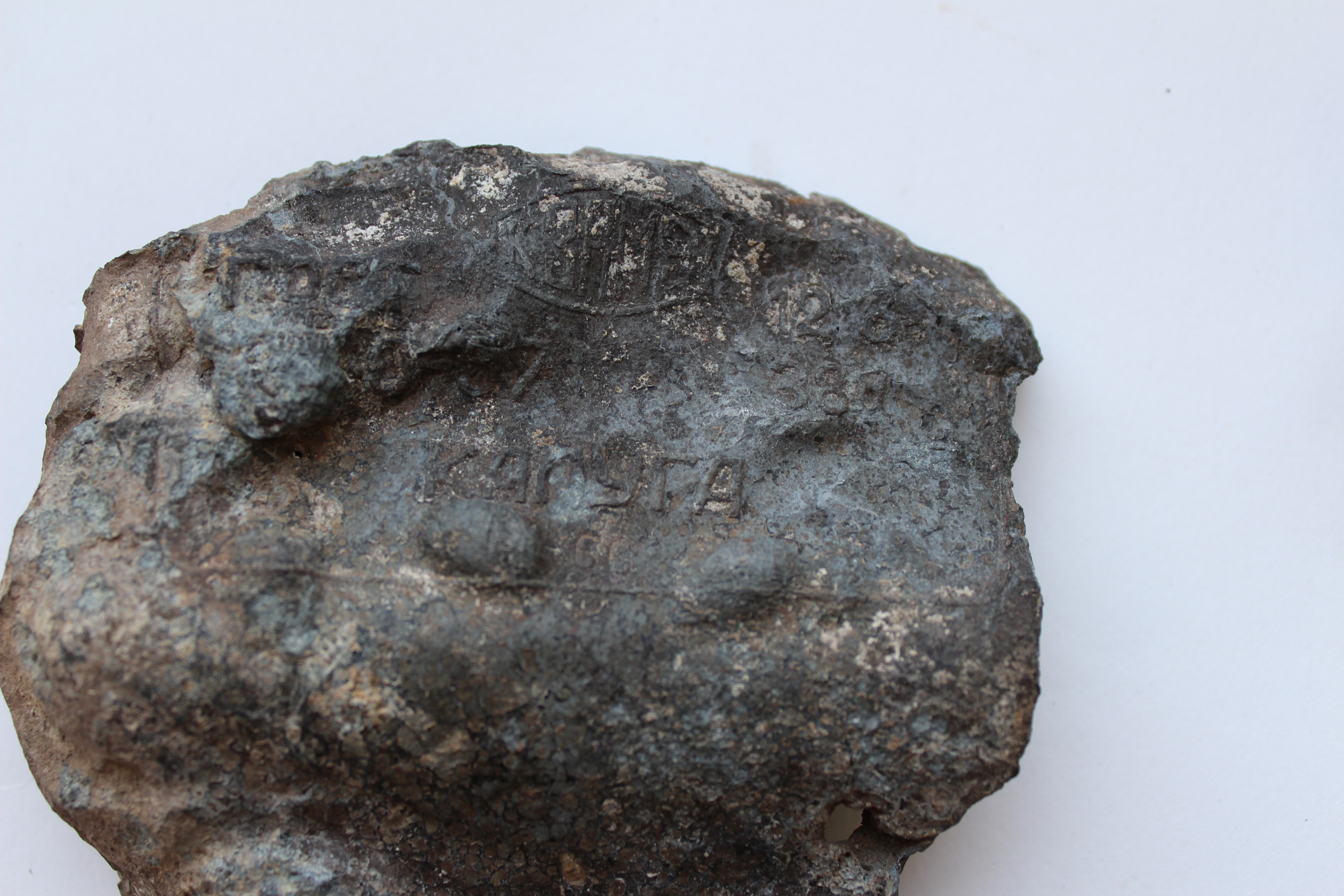

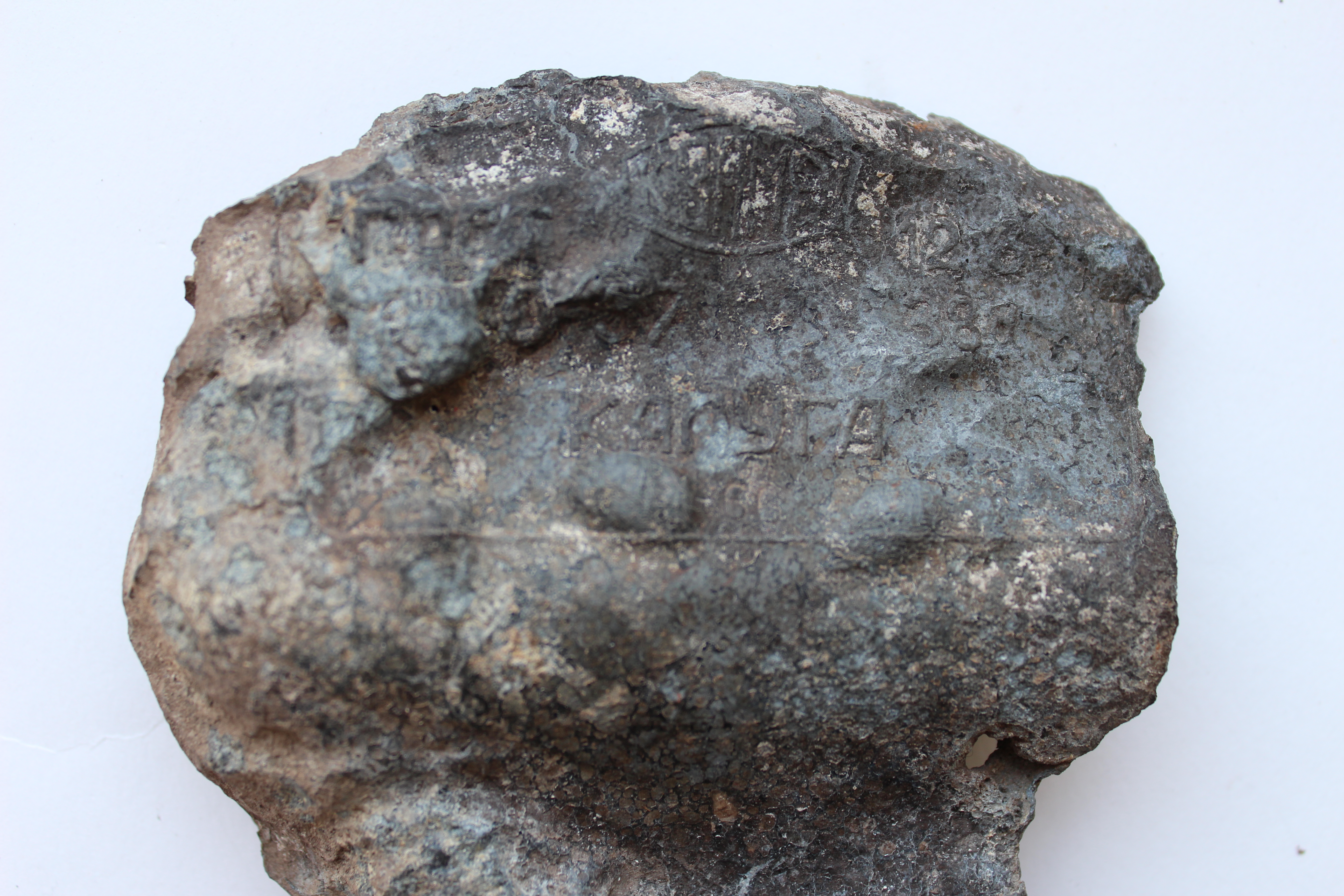

Опубликовано: 4 июня, 2025 (изменено) @Dayver Клеймо КЗАМЭ -Калужский завод автомотоэлектрооборудования. "КЗАМЭ" образован 4.03.1941 года. ( В 1943 году Калужский завод автомотоэлектрооборудования (КЗАМЭ) выпускал, помимо электрооборудования для автомобилей, часовые механизмы для бомб, дистанционные конденсаторные взрывные машины и другую продукцию, необходимую на фронтах. ) Изменено 4 июня, 2025 пользователем Alekcandr-31 0 Упомянуть пользователя Поделиться сообщением Ссылка на сообщение Поделиться на других сайтах

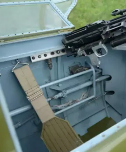

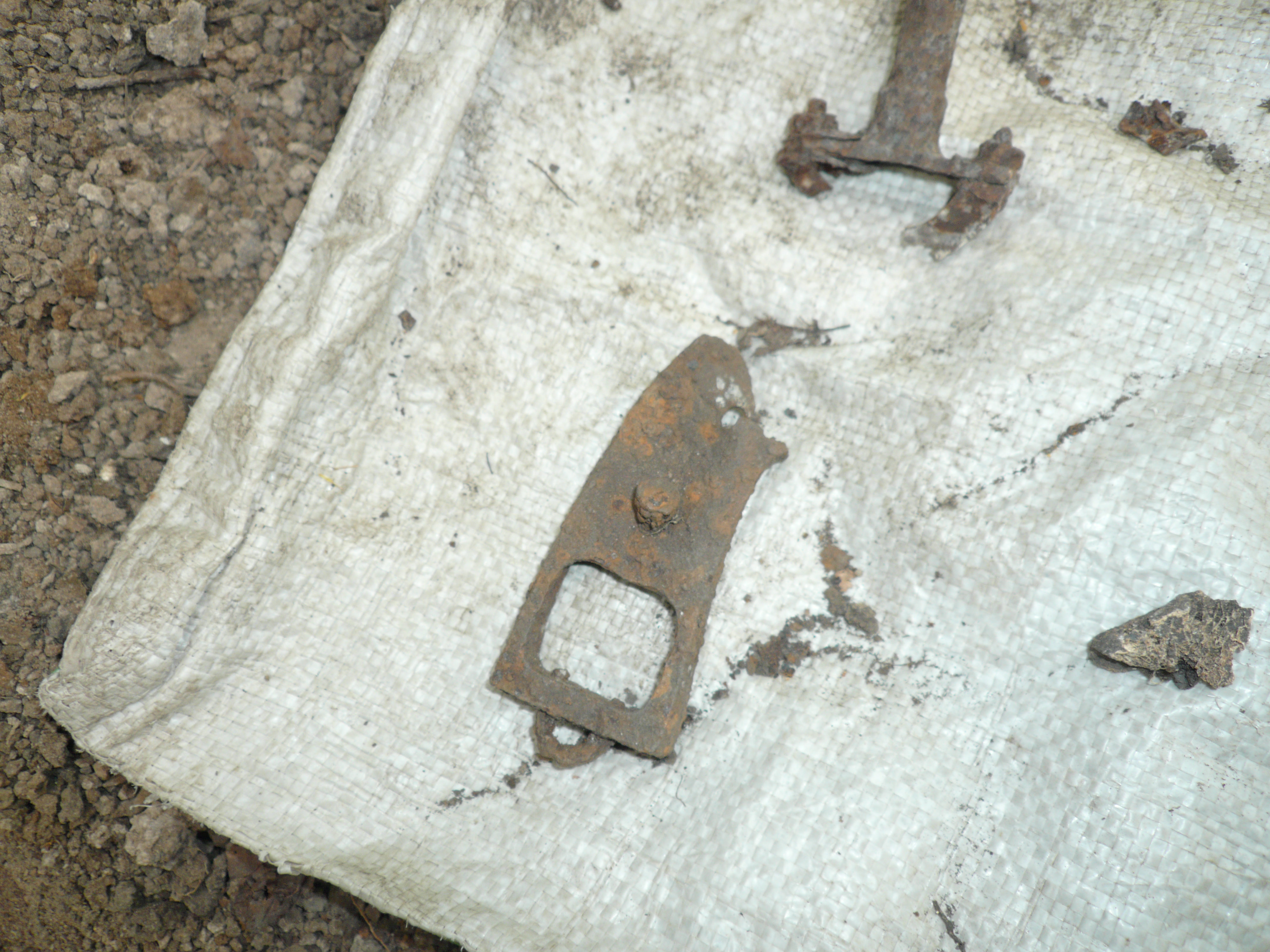

Опубликовано: 26 июня, 2025 @Alekcandr-31 Приветствую! Только сейчас увидел вопрос.Может уже и не надо. Это быстросъемные крепления от ленты - сиденья стрелка- радиста.Шарики входили в пазы накладок в кабине. 7 Упомянуть пользователя Поделиться сообщением Ссылка на сообщение Поделиться на других сайтах
Опубликовано: 26 июня, 2025 5 часов назад, Юрий Анатольевич сказал: Может уже и не надо. Это быстросъемные крепления от ленты - сиденья стрелка- радиста Ваши познания очень важны для нас. 0 Упомянуть пользователя Поделиться сообщением Ссылка на сообщение Поделиться на других сайтах

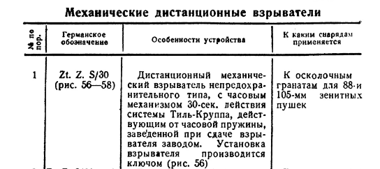

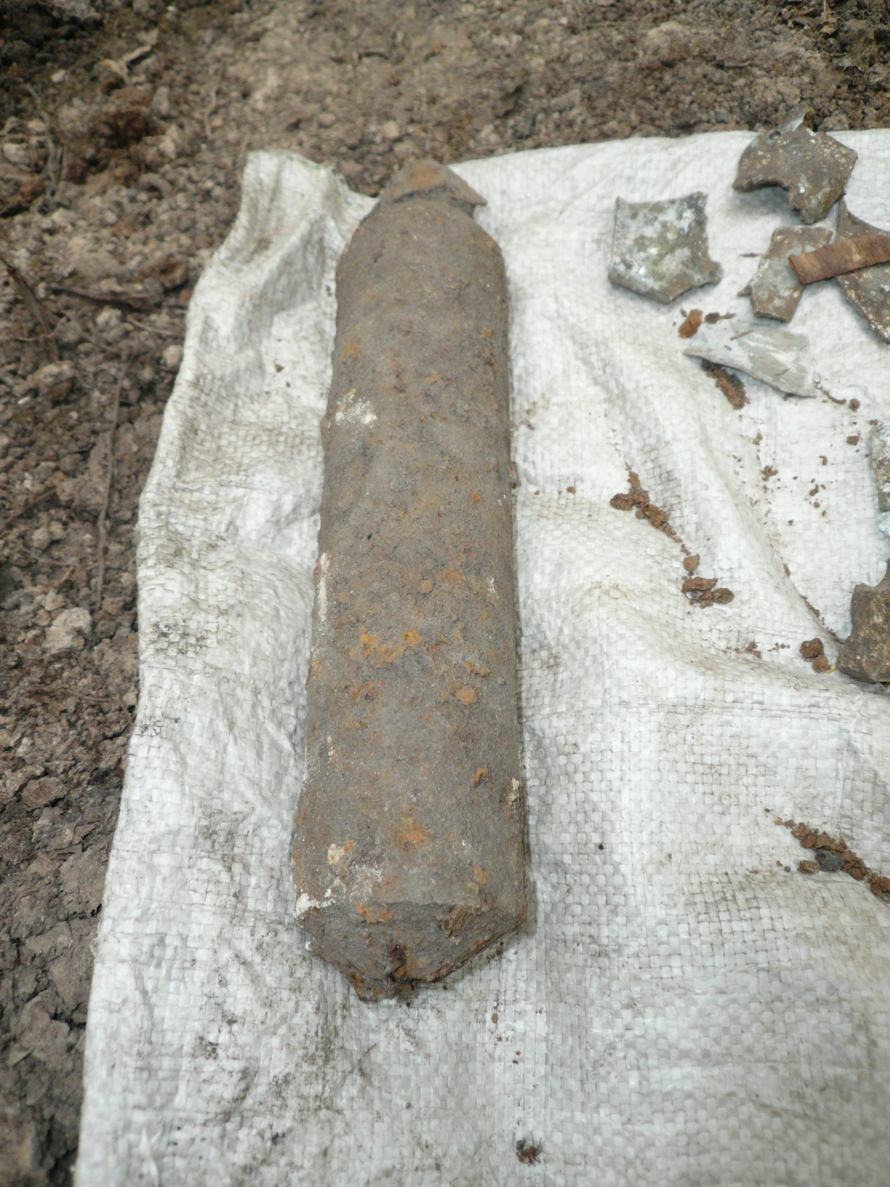

Опубликовано: 4 июля, 2025 (изменено) В 07.01.2022 в 13:43, Dayver сказал: судя по найденному среди ошметков самолета взрывателю сбит крупно калиберной зениткой. Не разобрался пока в калибре , кто подскажет ? Литература по Немецким головным взрывателям : Копанина.рф. Изменено 4 июля, 2025 пользователем Alekcandr-31 0 Упомянуть пользователя Поделиться сообщением Ссылка на сообщение Поделиться на других сайтах
Опубликовано: 6 июля, 2025 (изменено) 2-й эпизод с Ил-2 по ул.Донецкой , сегодня 82 года назад сбит в Пушкарном Ил-2 . Время (Берлинское) 9.15. 2/91 1 Ил-2 Пушкарное Прилагается скрин отчета штаба 153 Зенитного полка в 3-й танковый корпус , самолет сбит 2 батареей легкого зенитного дивизиона 91 , место расположение зенитной батареи указано на схеме прикрывали переправы 3 ТК 19 ТД , мост просматривается на АФС за октябрь 43 г. Изменено 6 июля, 2025 пользователем Alekcandr-31 1 Упомянуть пользователя Поделиться сообщением Ссылка на сообщение Поделиться на других сайтах
Опубликовано: 6 июля, 2025 @Alekcandr-31 Приветствую!Судя по приемке 258 часовой завод Thiel Ruhla изготовил этот механический дистанционный взрыватель с задержкой до 30 секунд. 2 Упомянуть пользователя Поделиться сообщением Ссылка на сообщение Поделиться на других сайтах

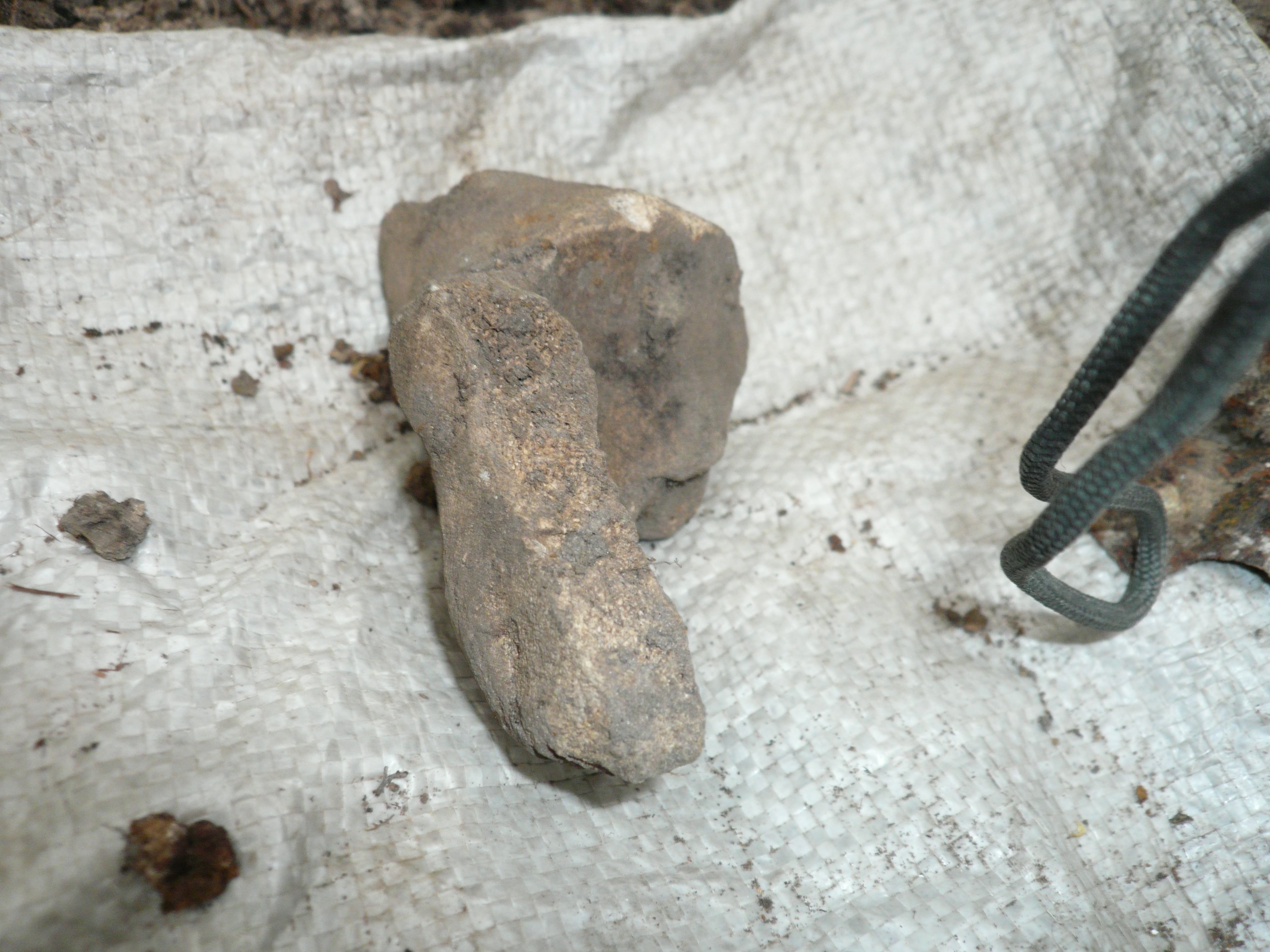

Опубликовано: 13 июля, 2025 @Юрий Анатольевич Не подскажите что за деталь по центру ? Нашли рядом с воронкой . 0 Упомянуть пользователя Поделиться сообщением Ссылка на сообщение Поделиться на других сайтах
Опубликовано: 13 июля, 2025 @Alekcandr-31 Приветствую! Не подскажу.Это трубка или пруток? 0 Упомянуть пользователя Поделиться сообщением Ссылка на сообщение Поделиться на других сайтах
Опубликовано: 13 июля, 2025 48 минут назад, Юрий Анатольевич сказал: Это трубка или пруток? Пруток . 0 Упомянуть пользователя Поделиться сообщением Ссылка на сообщение Поделиться на других сайтах
Опубликовано: 13 июля, 2025 36 минут назад, Alekcandr-31 сказал: Пруток . Возможно механический указатель положения шасси.Как устроен внутри не знаю.Снаружи штыри торчат. 0 Упомянуть пользователя Поделиться сообщением Ссылка на сообщение Поделиться на других сайтах
Опубликовано: 13 июля, 2025 (изменено) 3 часа назад, Юрий Анатольевич сказал: Возможно механический указатель положения шасси.Как устроен внутри не знаю.Снаружи штыри торчат. Нашел в таком ракурсе без подробного описания. Изменено 13 июля, 2025 пользователем Alekcandr-31 0 Упомянуть пользователя Поделиться сообщением Ссылка на сообщение Поделиться на других сайтах
