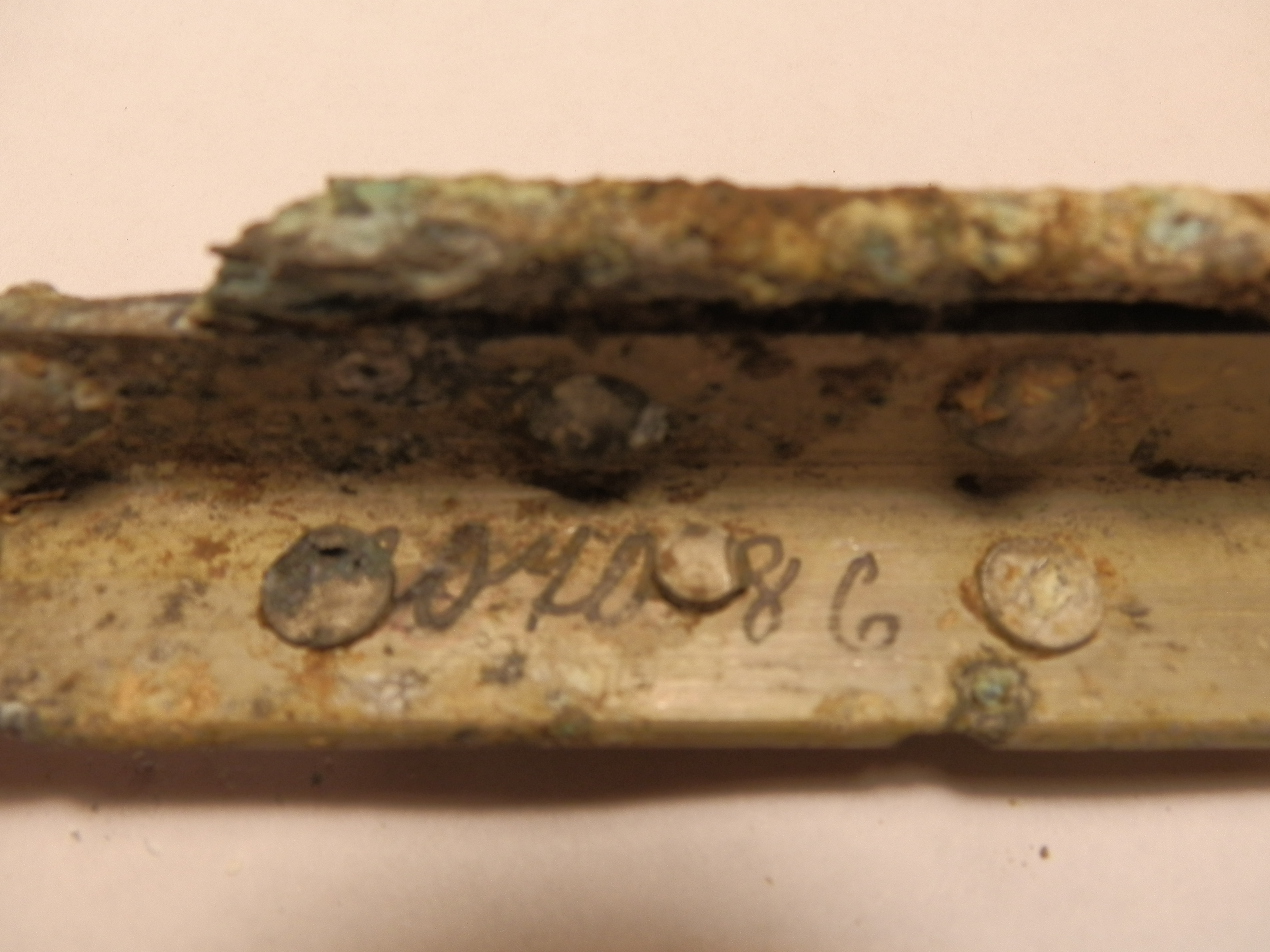

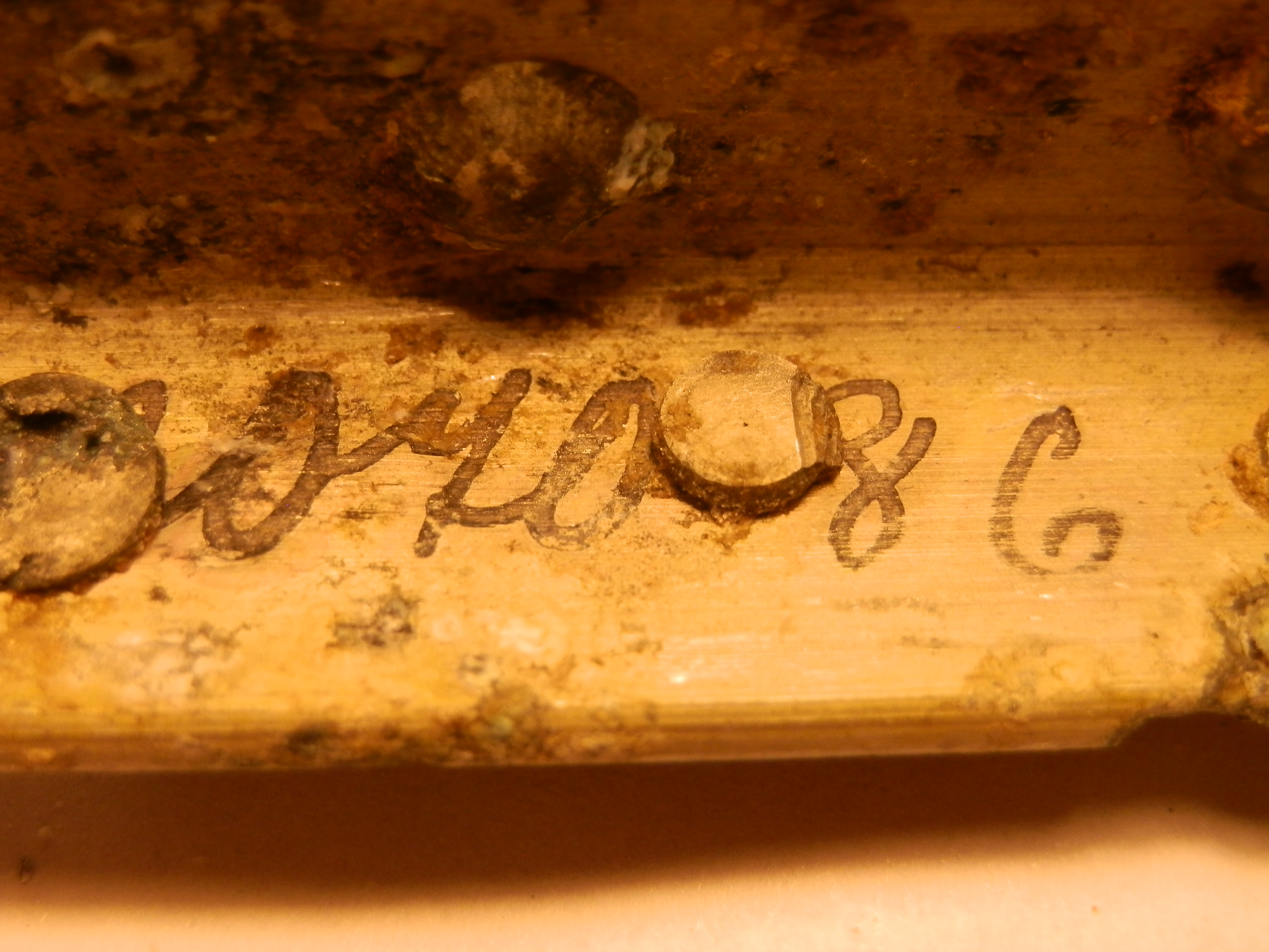

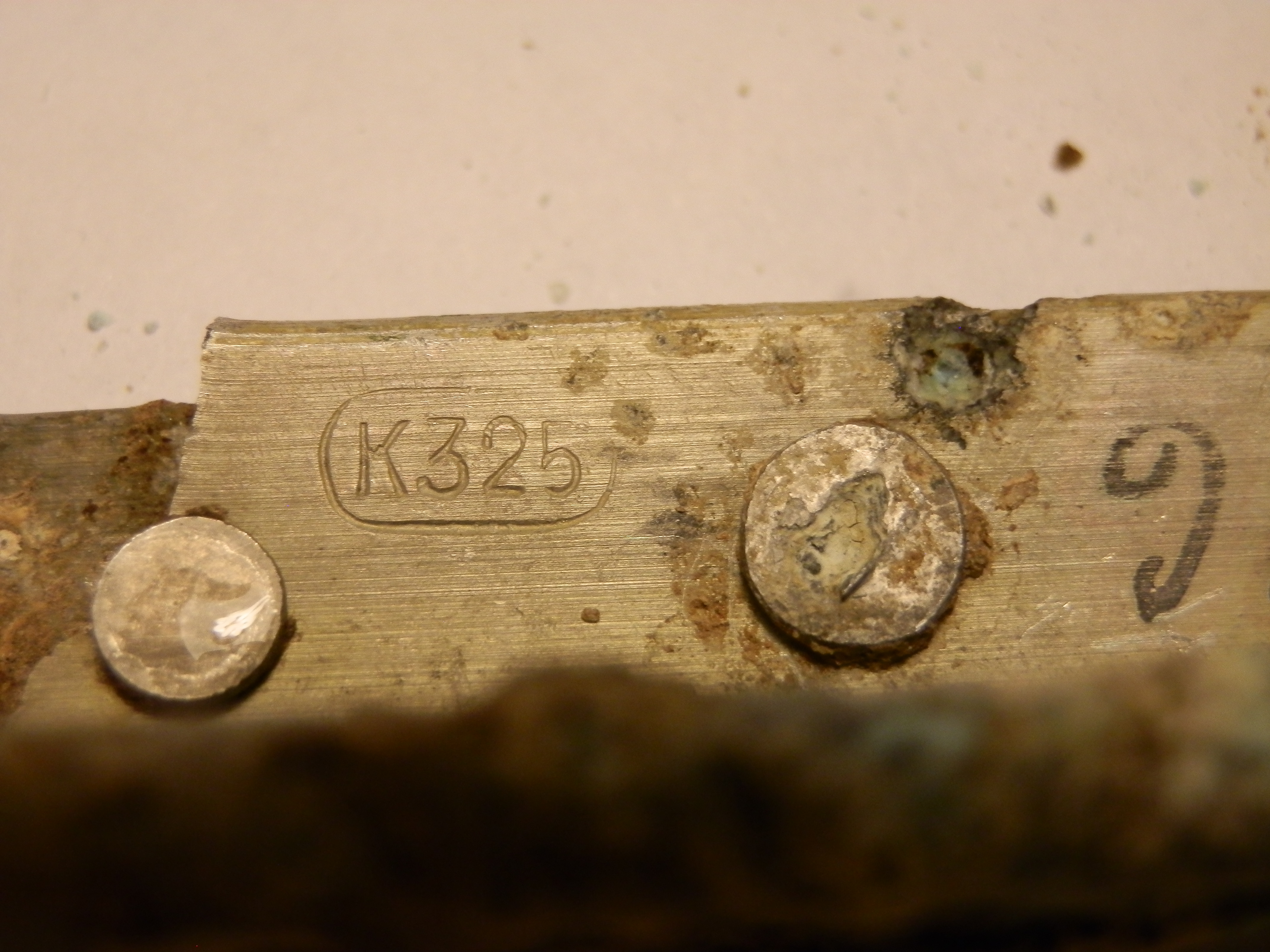

На днях мой товарищ, настойчиво обследуя возможные места падения самолетов, обнаружил воронку с бойцами РККА. В ней находились представленные куски дюраля с номерами. Как они там оказались пока стоит только догадываться?! Но недалеко от данной воронки он тоже находил фрагменты клепаного алюминия.
Не подскажете, что это могут быть за номера, может кто встречал похожие?
Наши предположения: 1. Место падения где-то рядом с местом обнаружения солдат, а представленные куски попали в воронку при закапывании бойцов?!
2. Воронка с красноармейцами и есть место падения самолета. Только крупные детали находятся глубже?!
Представленные детали найдены на глубине около 1,5 м. Щуп проваливается дальше останков бойцов. Работы продолжаются.

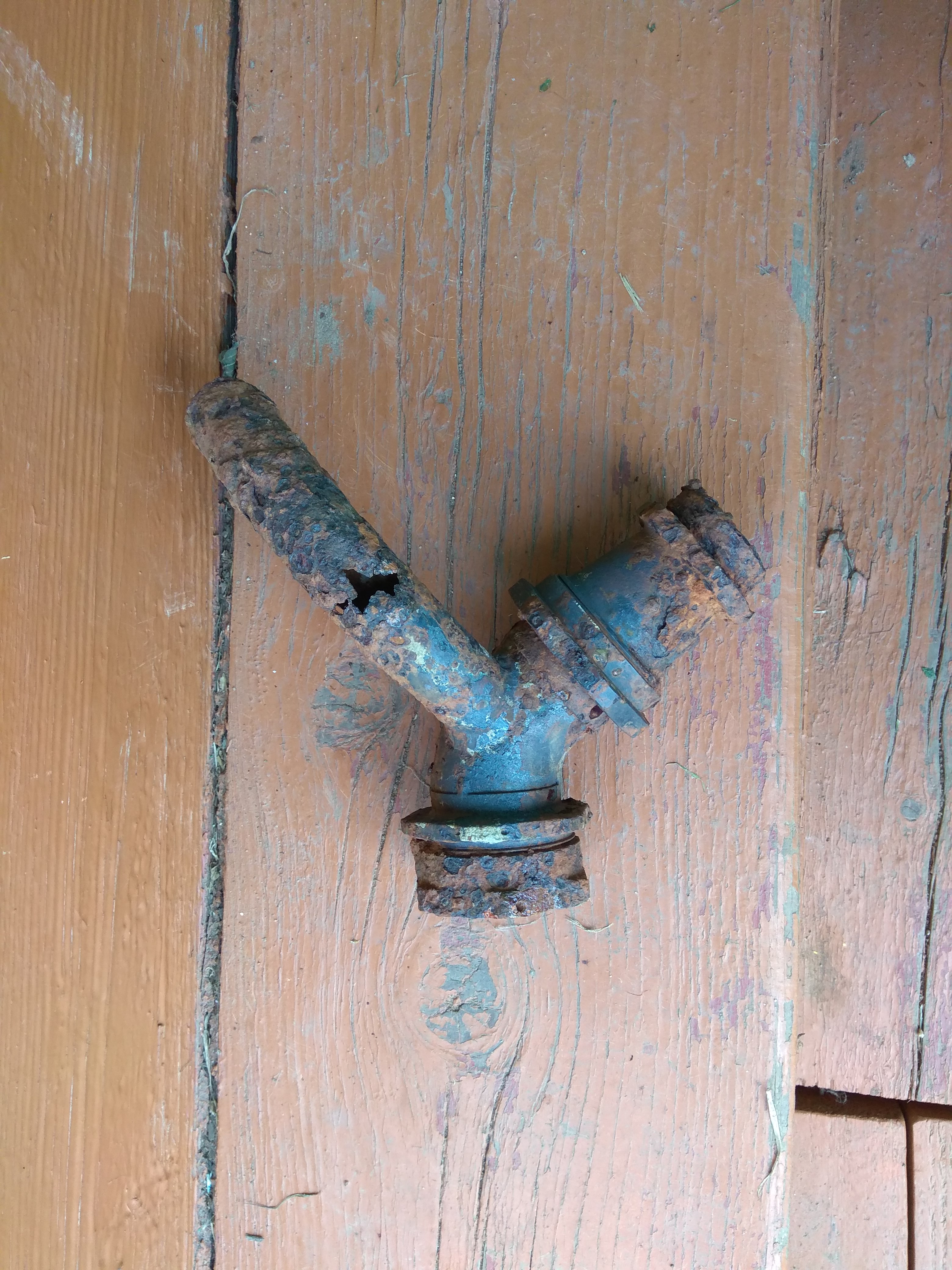

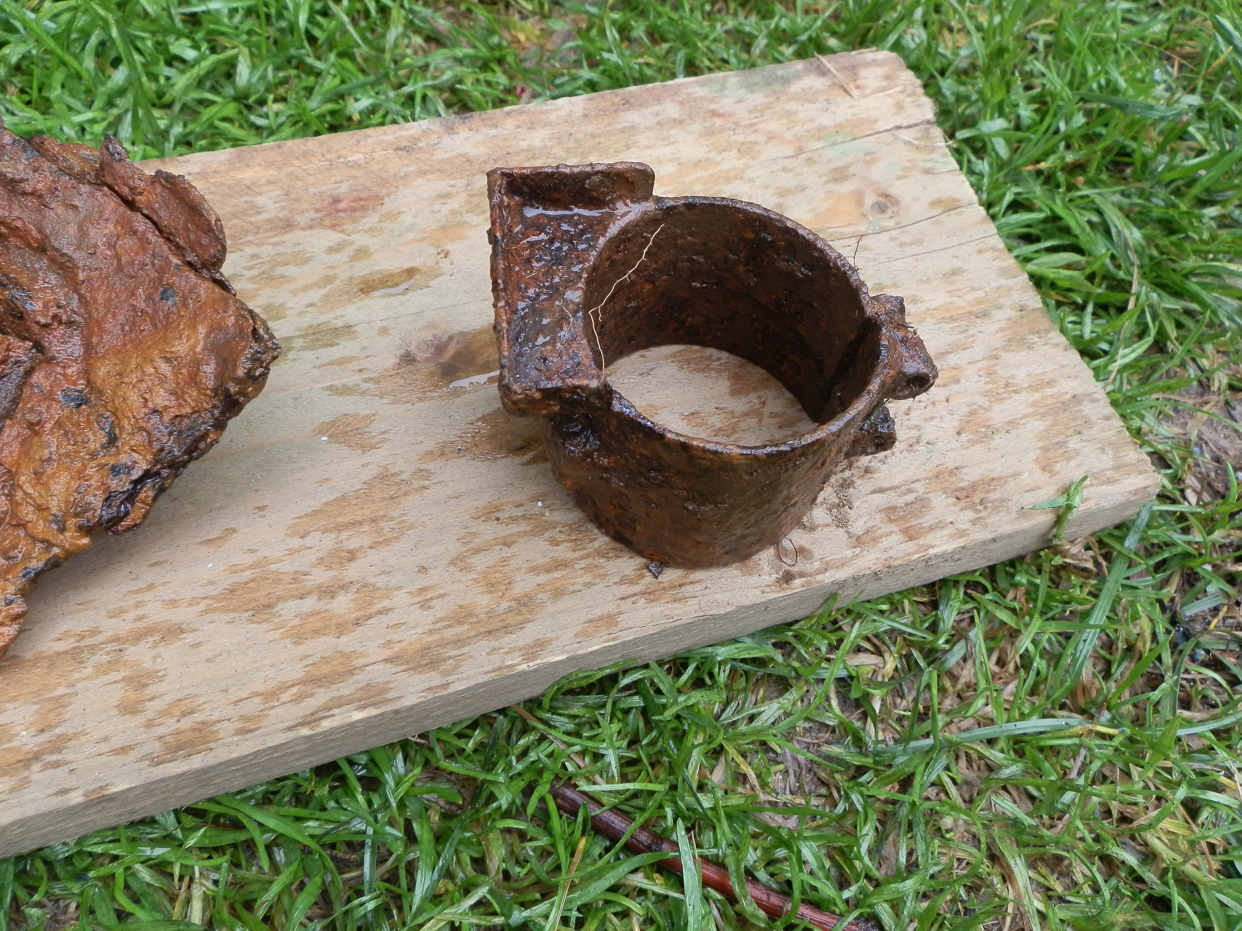

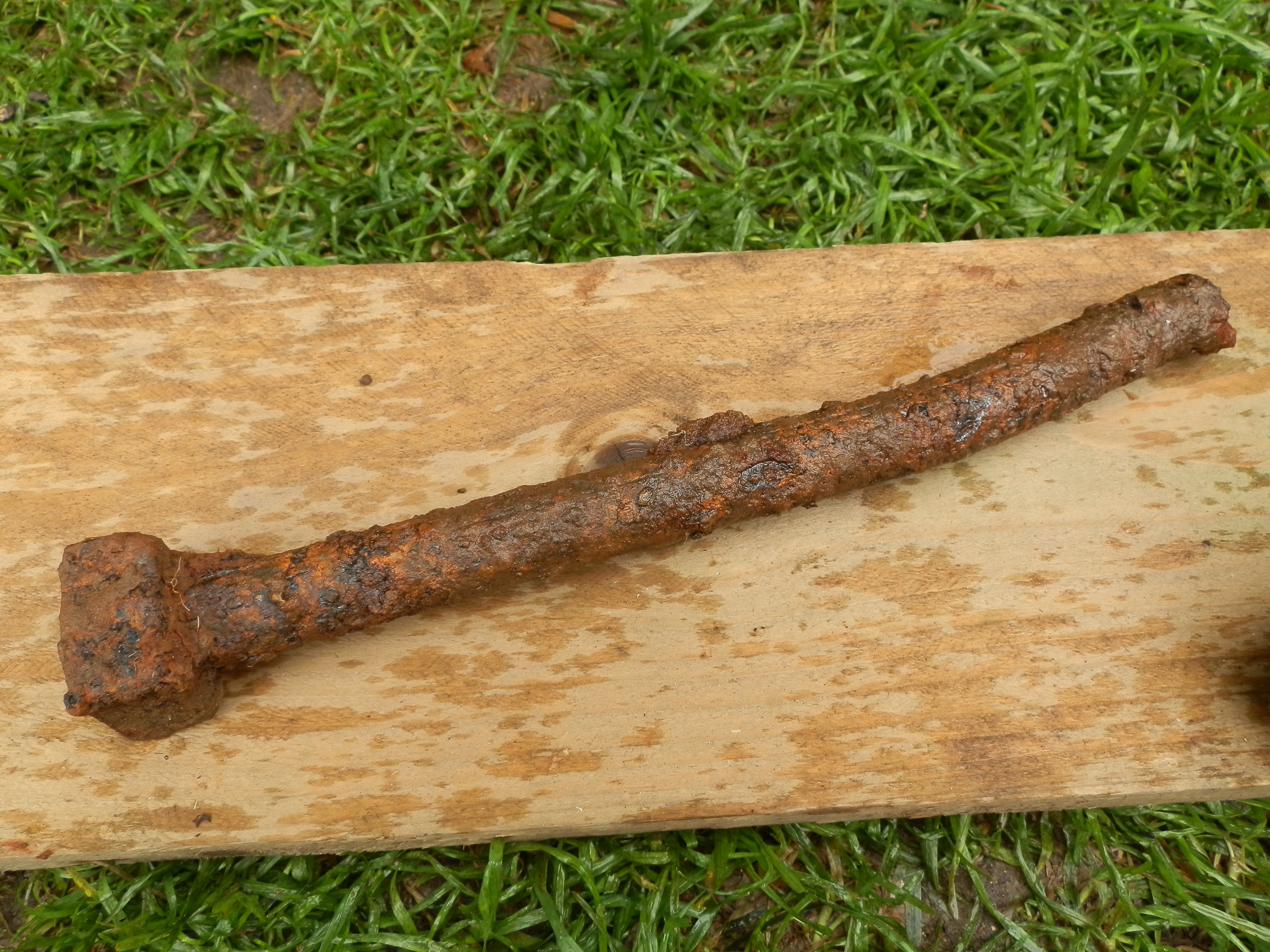

Недалеко от этой воронки найдены хомут (предположительно ЯК-7б: фото аналогичного хомута найдено в интерненте, см. фото), гильза 12,7 41 г., деталь, предположительно от УБ, обломок (обрывок) стальной трубы диаметром около 50 мм, непонятные болты диаметром 12-15 мм, длиной не менее 250 мм, с квадратными головками; тонкие ленты из резины черного цвета, шириной порядка 30 мм и длиной около 0,5 м., прошитые ниткой по всей длине.
Фото из интернета с похожим хомутом!!!

Клеймо 39 завода. Так что, скорее Пе-2 или Пе-3
Изменено пользователем Синд
Надпись  карандашом  и  клеймо  39  завода,  возможно  Ил-4.  На  фото  видно  обломок
мотора  и  какой-то  болт,  можно  фото  поподробней?
Спасибо за информацию. А вот фото некоторых деталей, обнаруженных недалеко от указанной воронки.

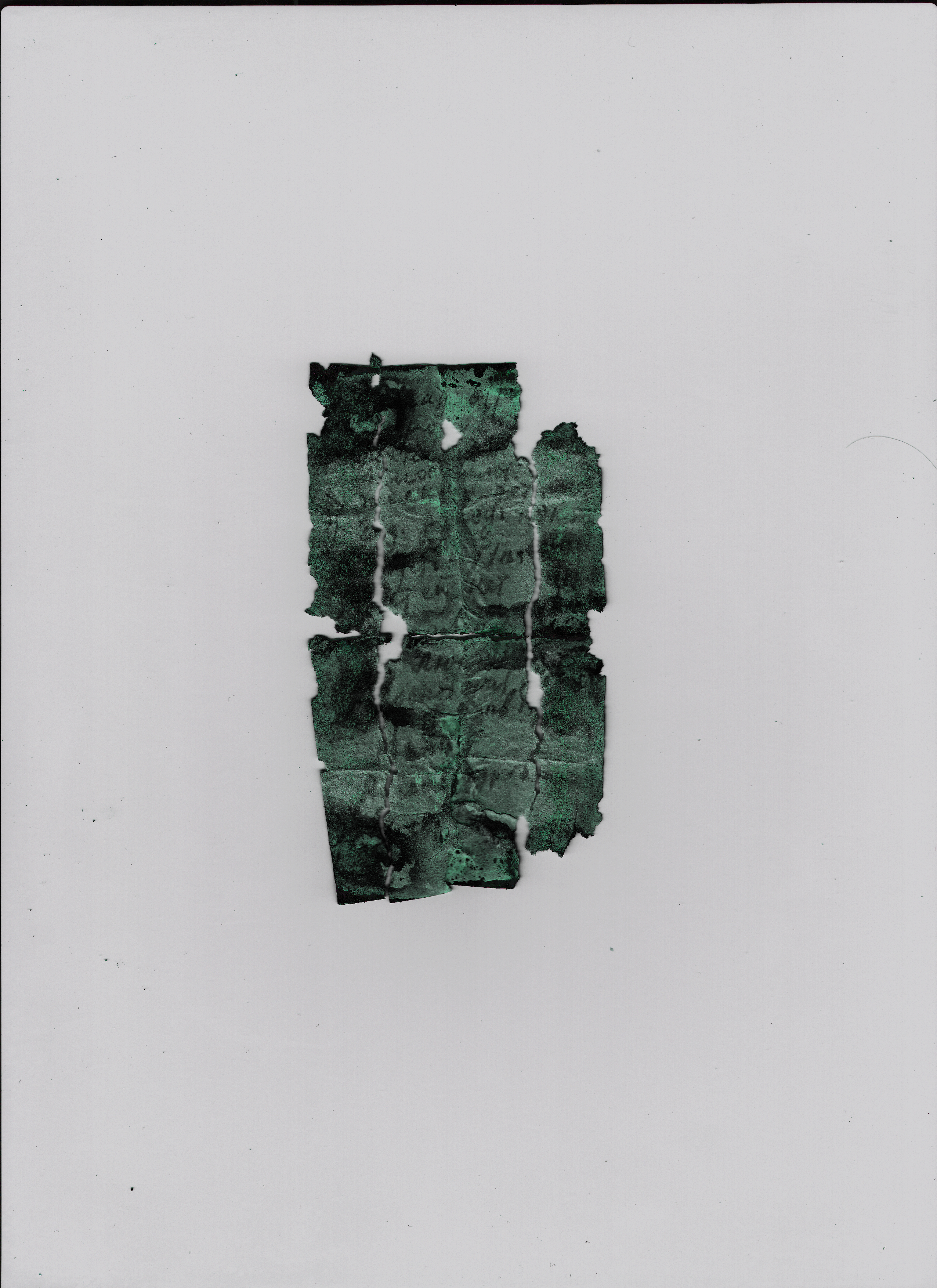

А вот записка с этой воронки. Может кто подскажет по записям?! Пока не установили бойца!

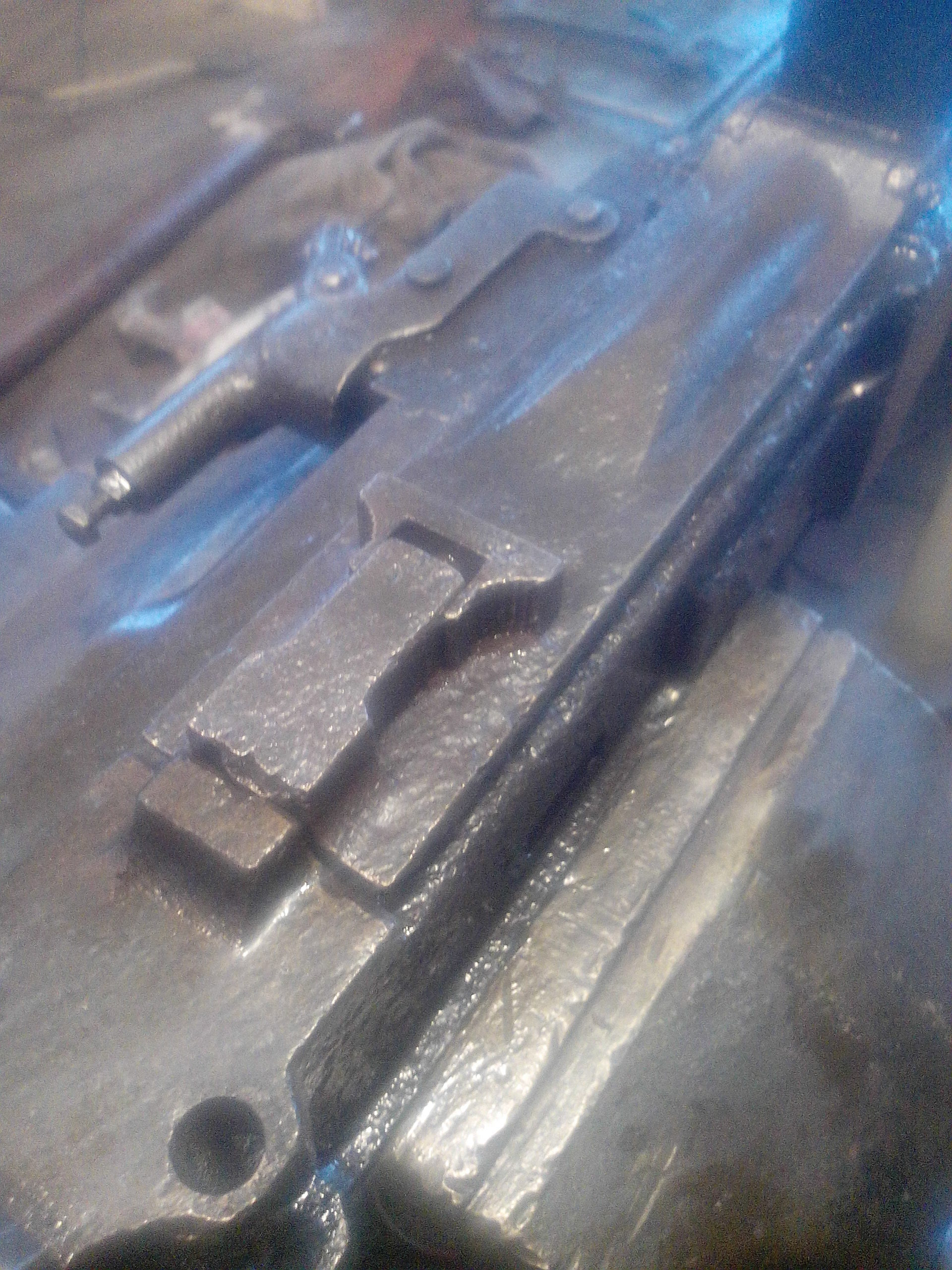

На втором фото у Вас крышка 12,7 мм пулемёта Березина, с номером пулемёта.
пока что так приложу. могу обвести артефакты по их контуру если будет угодно.
вопрос: это единственный скан? может есть возможность в лучшем разрешении сделать?
если пятна это плесень может кто спецы подсказали бы как почистить и пр. может что всплыло. лично я частично вижу список фамилий но вижу в процессе работы. сюда выкладываю искажает жутко как ни старайся. может кажется так

По поводу записки: все, что было сказано, совершенно с этим согласен. К сожалению, записки у меня нет в наличии, выкладываю только предоставленные варианты сканов.
5 часов назад, Andrius1989 сказал:
Это ржавчина. Записка обнаружена в сгнившей гильзе. Спецы говорят, что нужно вымачивать щавелевой кислотой...
Пока по объективным причинам не могу сам попасть на данное место. Дальнейший ход работ обязательно освещу. Еще раз спасибо за подсказки и помощь!
Если на бумаге ржавчина, то щавелевая кислота поможет убрать ржавчину
главное чтоб бумагу не поела с карандашом, а то чую придется разбирать все записи под радиотехническим микроскопом

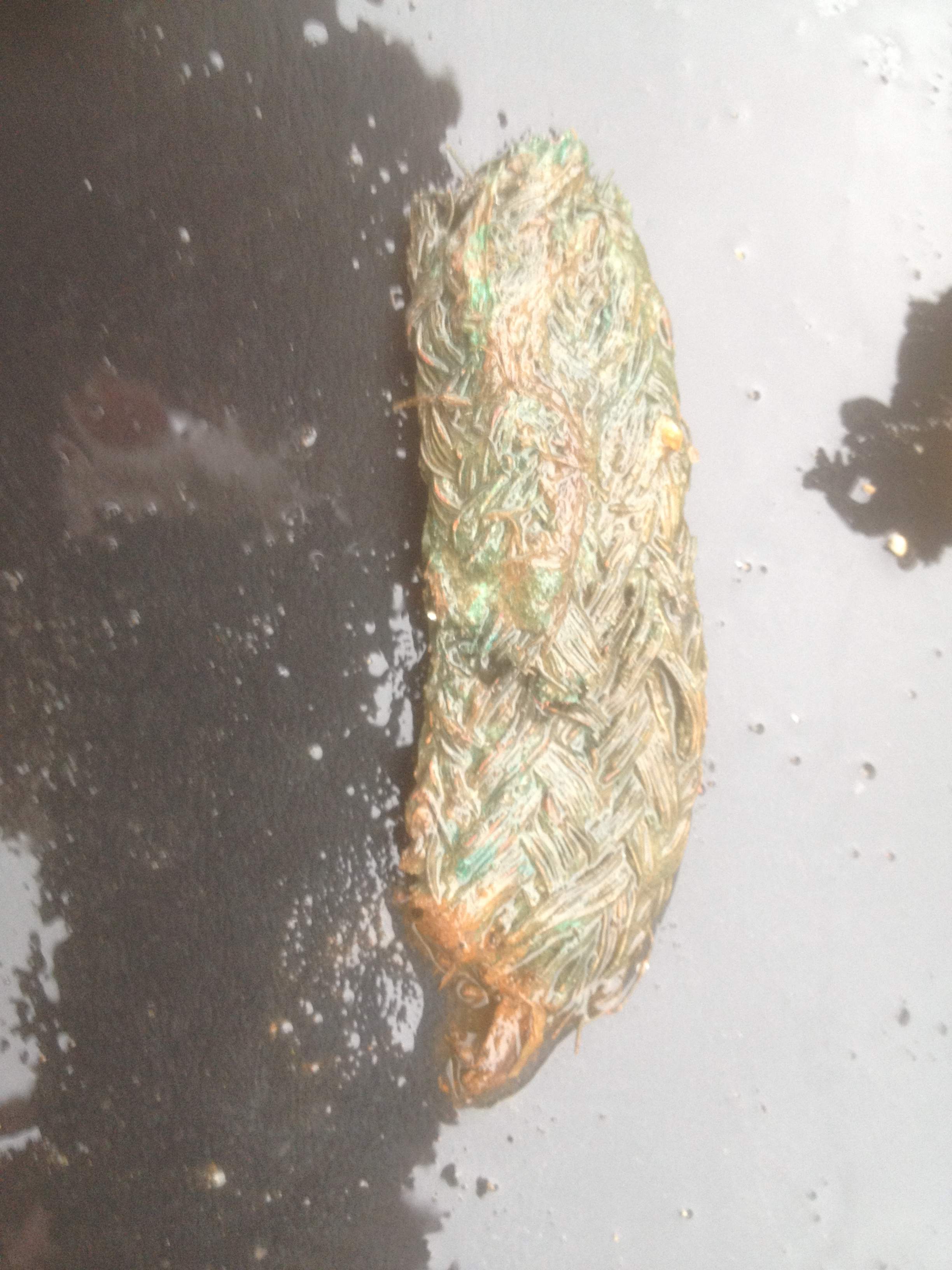

Что интересно, данная воронка находится в пойме реки и ручья (метрах в 40 от воды), впадающего в реку и имеет форму в виде вытянутого ромба со стороны реки. Данную форму подтвердил и вчерашний подъем и аэрофотосъемка данного участка местности и 1942 и 1943 гг. Сама воронка до дна залегания останков глубиной примерно 1,5 м, дно - это наплыв  песка, мелких камней, веток, далее идет "жидкий" грунт. Щуп длиной 3 м проходит по рукоятку. На глубине, примерно 0,7-1 м от поверхности попались снова фрагменты, дающие основание предположить, что где-то рядом находится место падения самолета: 1) дюралевый фрагмент с одно стороны серого цвета, с другой - черного с пазом для установки (предположу, что это фрагмент крышки головки блока цилиндров (что стоит, например, на моторах М-105); 2) крупный фрагмент расплющенного алюминия с клепками и пазами?; 3) кусочек алюминия с краской темно-зеленого цвета; 4) несколько фрагментов плетеной в виде косичек проволоки тонкого сечения плоской формы (похоже на провод "массы" на аккумулятор?.

Боковую крышку ствольной коробки от УБ обработали по полной программе, увы, каких-либо признаков наличия номеров, клейм и т.п. на ней различить не удалось. Эта крышка вращается на оси, проходящей через отверстие на одном ее краю. Обломки оси отсутствуют, отверстие под нее не повреждено. Как вариант это результат разборки УБ, а не последствия разрушения при ударе?!
10 часов назад, Взвод сказал:
А фото можно вашей ствольной коробки?
