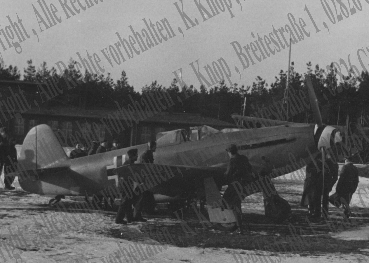

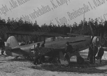

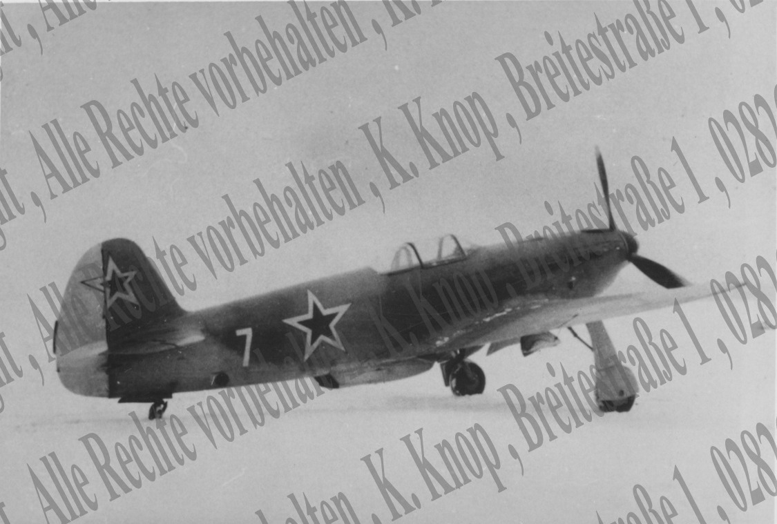

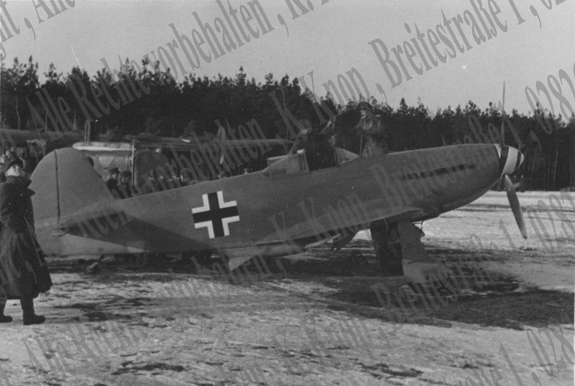

Опубликовано: 6 января, 2018 Коллеги, день добрый! На немецком аукционе появилось несколько фото захваченного Як-3. По косвенным признакам это самолет, описанный немецким летчиком-испытателем Лерхе в мемуарах. Тот Як-3 сел в Гросс-Шиманене 6.1.45 г. Улетел Лерхе с этого аэродрома в Рехлин 12.1.45 г. До вчера появлялись лишь фото с немецкими ОЗ, а на днях КМК и в оригинальной окраске. Будут ли какие предположения по полку, из которого был этот Як? 0 Упомянуть пользователя Поделиться сообщением Ссылка на сообщение Поделиться на других сайтах

Опубликовано: 7 января, 2018 5 часов назад, Алексей Пекарш сказал: Не 100, а порядка 170, и расхождение с рассказом Лерхе минимум в две, а то и в три недели. КМК возможны варианты как транспортировки самолета (посадка была произведена "в поле") на действующий аэродром, так и запаздывания прохождения докладов о захваченном самолете в Рехлин (пока самолет довезли с места посадки, пока осмотрели и подготовили к перелету). Может быть немецкие документы найдутся. У меня есть кусочек из доклада немецкой разведки ВВС о захваченном Як-3, датированный 29.1-4.2.45 г., но других подробностей о самолете, кроме отправки в Рехлин на испытания и о ежемесячном производстве 980 таких самолетов пятью авиазаводами СССР, там нет. По идее должен был бы быть подробный отчет об испытаниях. 0 Упомянуть пользователя Поделиться сообщением Ссылка на сообщение Поделиться на других сайтах
Опубликовано: 7 января, 2018 9 минут назад, Сергей Кузнецов сказал: КМК возможны варианты как транспортировки самолета (посадка была произведена "в поле") на действующий аэродром, так и запаздывания прохождения докладов о захваченном самолете в Рехлин (пока самолет довезли с места посадки, пока осмотрели и подготовили к перелету). Может быть немецкие документы найдутся. У меня есть кусочек из доклада немецкой разведки ВВС о захваченном Як-3, датированный 29.1-4.2.45 г., но других подробностей о самолете, кроме отправки в Рехлин на испытания и о ежемесячном производстве 980 таких самолетов пятью авиазаводами СССР, там нет. По идее должен был бы быть подробный отчет об испытаниях. Я бы не завязывался на Рехлин обязательно. Из всех доводов "за" - только черно-белый кок, что очень тонко. И даже в этом разрезе - у Яка черная спираль на белом коке, у Лавки - скорее наоборот:) 0 Упомянуть пользователя Поделиться сообщением Ссылка на сообщение Поделиться на других сайтах
Опубликовано: 7 января, 2018 7 часов назад, Алексей Пекарш сказал: Это я посмотрел. Более того, он дожил до 2005 года минимум. Вот только дело в том, что район Белостока, где действовала на 23 декабря 309 ИАД, далековат как от Гросс-Шиманена, на который ссылается Лерхе (хотя это тоже вилами по воде), так и от района Штеттина, где базировалась немецкая авиагруппа II./SG 1 - альбом, из которого вытянуты фото "Яка", принадлежал кому-то из служивших в этой части. Тоже, как вариант, техсостав II./SG 1 отправили вначале на место посадки для эвакуации, а потом и в Гросс-Шиманен для подготовки самолета к отправке. В Гросс-Шиманене кто из немецких ВВС базировался? 0 Упомянуть пользователя Поделиться сообщением Ссылка на сообщение Поделиться на других сайтах
Опубликовано: 7 января, 2018 Албюм есть от командира II./SG 1 Maj. Ernst-Christian Reusch, который был сбит 22.1.1945 умер 26.1.1945. II./SG 1 (4.Fliegerdivision) базировала од10.1944 до 12.1944 на аэродрому Gerdaen (сегодня Железнодорожный) во восточной Пруссии. Гросс-Шиманен (сегодня Szymany) есть в 100 км от Gerdaen. Первая варианта есть , что эти фото из Gerdaen. Но в 12.44 перебазировала II./SG 1 (Luftflotte 6) в Mackfitz (сегодня Płoty) в 270 км от Гросс-Шиманен. Вторый вариант есть, что эти фото из Mackfitz (Płoty) , между 12.1944 и 21.1.1945, когда был сбит Reusch. Проблема есть в том, когда именно перебазировала II./SG 1 в Mackfitz.... 0 Упомянуть пользователя Поделиться сообщением Ссылка на сообщение Поделиться на других сайтах

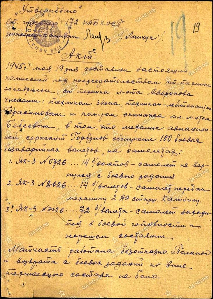

Опубликовано: 7 января, 2018 5 часов назад, linnet сказал: Теоретически 4 ВА получила партию Як-3 в октябре 1944 г и один из них был №0726. Нашел в своих необработанных записях по 8-му зиап: Як-3 № 0726 попал как раз в 172-й иап, с которым убыл на фронт 14.10.44 г. Других машин 07хх в списке м/ч полка не было. 0 Упомянуть пользователя Поделиться сообщением Ссылка на сообщение Поделиться на других сайтах
Опубликовано: 7 января, 2018 Но в январе 1945 нет потерь пилотов в 172 иап, только скончался от болезни ст. л-т административной службы. 0 Упомянуть пользователя Поделиться сообщением Ссылка на сообщение Поделиться на других сайтах

Опубликовано: 7 января, 2018 Только что, Алексей Пекарш сказал: А чего все в 172 ИАП-то уперлись? Будто во всей 4 ВА больше Як-3 не было. До начала декабря 1945 г в 4 ВА был только один 07хх и тот в 172 иап. В октябре-ноябре получено 40 Як-3. Далее есть только данные на 1.1.45: штук 32 было в 172 иап, 1 штука в 162 иап и 1 штука в управлении 309 иад. 1 Упомянуть пользователя Поделиться сообщением Ссылка на сообщение Поделиться на других сайтах
Опубликовано: 7 января, 2018 37 минут назад, linnet сказал: До начала декабря 1945 г в 4 ВА был только один 07хх и тот в 172 иап. В октябре-ноябре получено 40 Як-3. Далее есть только данные на 1.1.45: штук 32 было в 172 иап, 1 штука в 162 иап и 1 штука в управлении 309 иад. Хм... Пересмотрел другие полки - похоже, что и не было до весны. Шансы младшего лейтенанта Рыбкина сильно возрастают. 0 Упомянуть пользователя Поделиться сообщением Ссылка на сообщение Поделиться на других сайтах

Опубликовано: 7 января, 2018 В этом акте не указана дата потери № 0726, жаль.. 1 Упомянуть пользователя Поделиться сообщением Ссылка на сообщение Поделиться на других сайтах
Опубликовано: 7 января, 2018 (изменено) В Память народа есть еще по техникам самолетов список когда, куда и с каким летчиком вылетали обслуженные им самолеты. Только дело разбито на кучу цитат из ЖБД по техникам и пилотам. Изменено 7 января, 2018 пользователем linnet 1 Упомянуть пользователя Поделиться сообщением Ссылка на сообщение Поделиться на других сайтах
