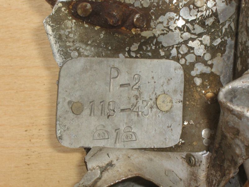

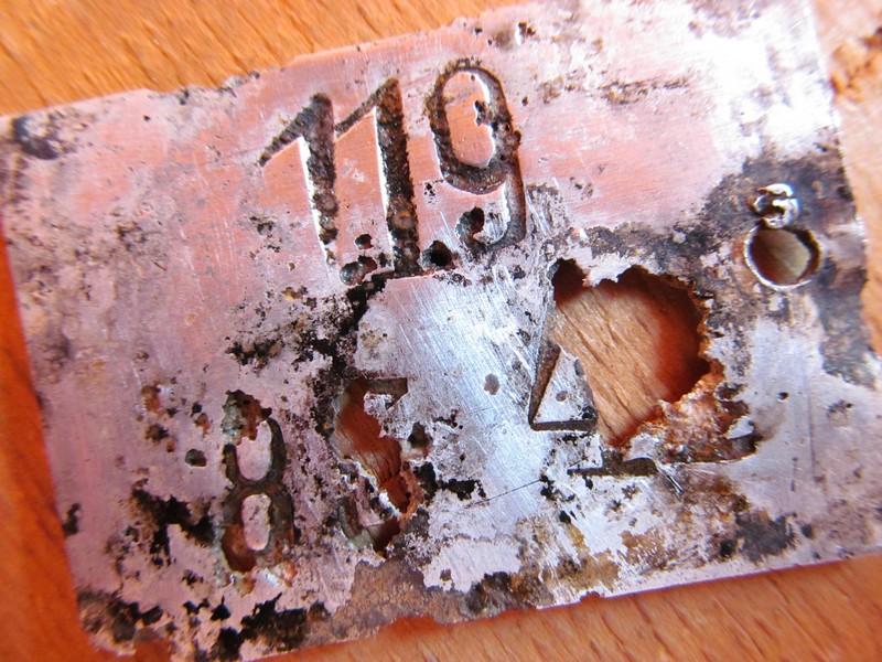

сборочная шильда - номера над клеймами это крупные узлы (например: 31 - стабилизатор; 32 - руль высоты; 41 - шасси и тд.). Полагаю таких могло быть несколько - на этой не все узлы.
9 часов назад, linnet сказал:

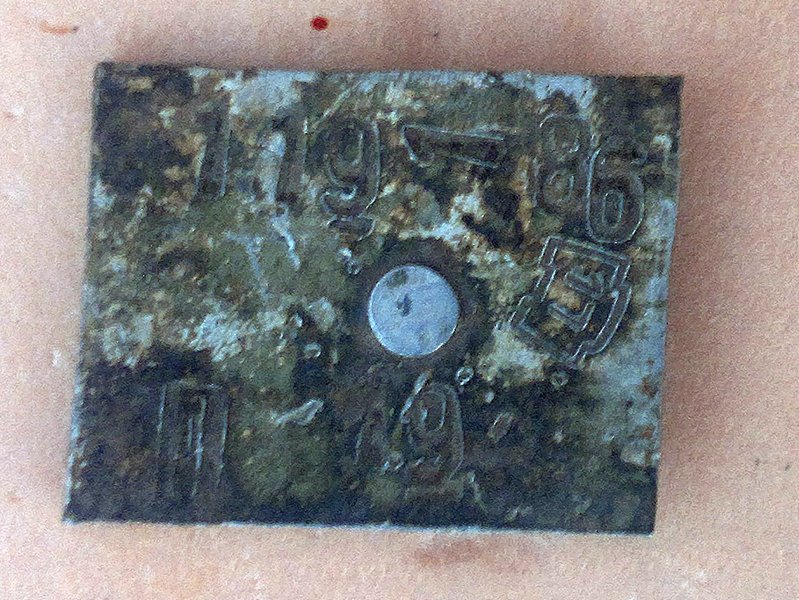

9/116 списан как нбз аж в конце  июля 1943 в составе 270 бад 8 ВА
 На последней шильде 9-119, хотя у пешки Гахарии этот номер не совпал.

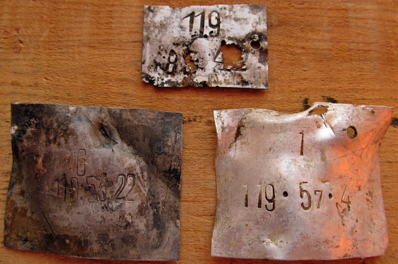

Число 119 на пешках какое-то мистическое. Ниже приведу шильды с различными обозначениями, включающими в себя число 119.

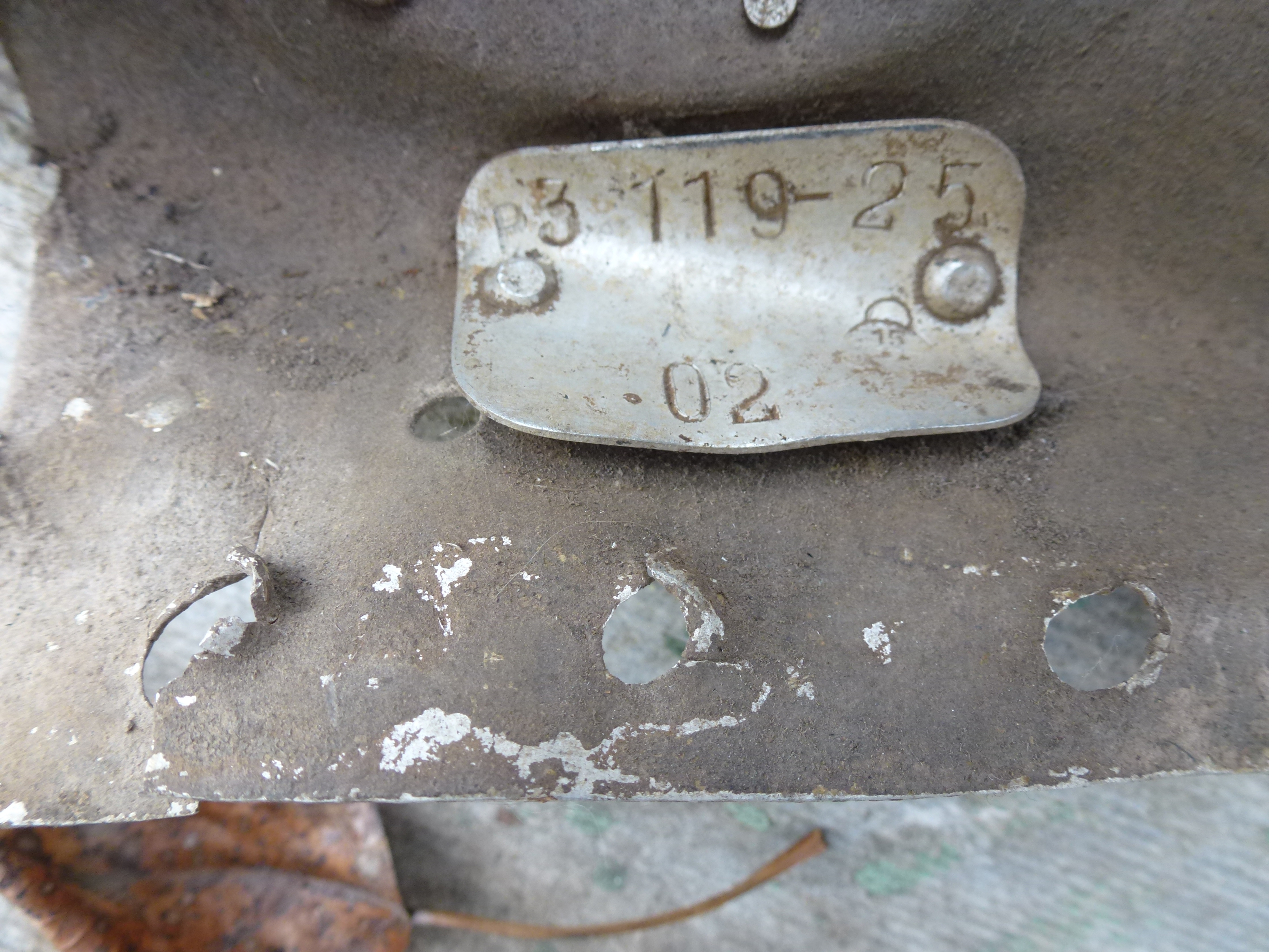

Бирка Р3 119-25 02 - снято в музее г. Западная Двина на обломке руля поворота.

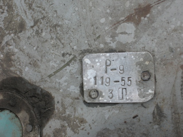

С уважением,
Константин.
Не знал. Кирилл,  Большое спасибо.
Хорошо. Последний пример: Р-9 - рулевая поверхность; 119 - тип; что обозначает 55? и 3?
Не знаю всех расшифровок номенклатурных - часть узлов знаю в позднем варианте номенклатуры. Судя по шильдам и разной набивке на деталях возможно номенклатура была несколько разная для Пе-2 (или дублированная, или меняли систему, или особенности заводов). С буквами явно от СБ (возможно он же тип 112 ?) и более ранних наследство, а чисто кодово-цифровая больше походит на ту, что для Ил-2, ПС-84, Яков и т.д.
Возможно Р-3 = 3300 - руль поворота; Р-2 = 3200 - руль высоты; Р-4 - не помню; Р-5 - элероны ?; Ф (фюзеляж)= 0.....; Ц (центроплан) = 1.....;  Консоли = 2...; Шасси = 4...., ну и тд. Но могут быть и различия.
Я бы предположил, что цифры после 119 - это серии комплектов/крупных узлов в спец.цехах. И близки они серии самолета при выпуске с завода. Но это ИХМО.

2 часа назад, Skuns сказал:
Я бы перевел что-то типа - "Внешняя секция щитка Пе-2 - серия 55, комплект 3 (правая)"...

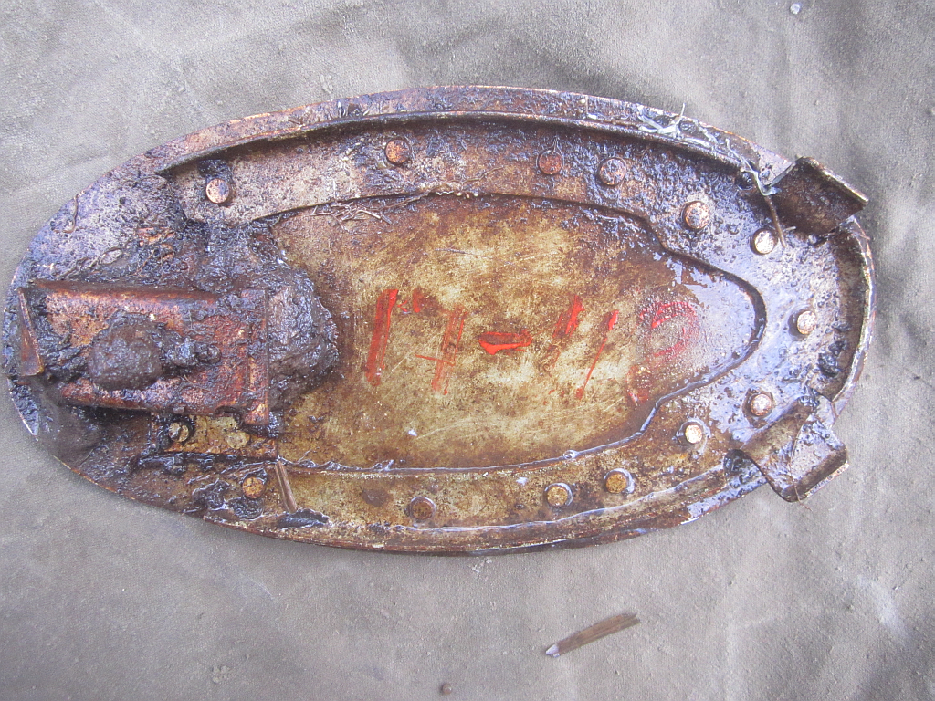

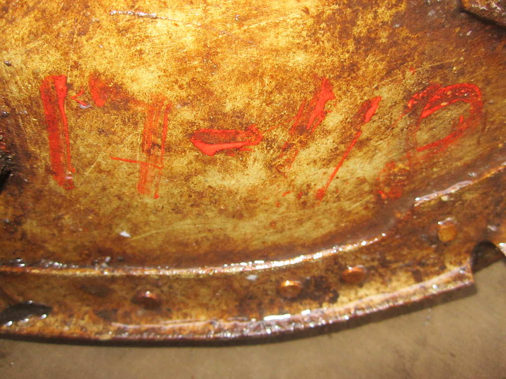

Здравствуйте,
Только что получил от Александра Лесникова фото лючка с номером 17-118
Есть ли номер в базах?
С уважением,
Константин.

Здравствуйте.
Борис Владимирович, известно ли более точное место вынужденной. Хотя бы севернее ж/д или южнее?
Они на поврежденном самолете сели или отказ матчасти?

Подробнее только какие кости переломаны у членов экипажа. По месту без подробностей. АВАРИЯ , В РАЙОНЕ СТ. МАРТИСОВО
13 часа назад, Skuns сказал:
Здравствуйте,
С уважением,
Константин.
Константин, приветствую! Пе-2 № 17\118 был в 73 СБАП ВВС КБФ, сбит 19.04.1943г.
А вот в 202 СБАП 263 БАД был 15\118 потерянный 14.12.1942г., в 6 км ю-в ст. Мартисово, где в экипаже как раз и был Никулин
Изменено пользователем Прокофьев Илья
Не первый раз такие интересные факты по лючкам Пешек, у нас тоже два лючка с красной краской 12/99, по факту упал 10/99
14 часа назад, Skuns сказал:
Здравствуйте,
С уважением,
Константин.
Добрый день! Номер ещё можно прочесть как  17-48. Как мне кажется.
9 часов назад, Прокофьев Илья сказал:
Илья Геннадьевич, большое спасибо.
Но краской действительно "нацарапано" 17/118. Александр подтвердил.
73 сбап получил 17/118 с завода или из другой части?
С уважением,
Константин.
Только что, Skuns сказал:
С уважением,
Константин.
Константин! Пе-2 № 17\118 в состав ВВС КБФ получен из состава ВМАУ им. Леванеского 01.11.42г., на 01.12.42г., передан в 73 СБАП, разбит 19.04.43г., списан актом от 03.05.43г., инспекторское свидетельство оформлено 15.06.43г.
На форуме в нескольких темах уже обсуждалось, что на обломках встречаются различные номера, от различных комплектующих разных самолетов в серии, при поточном конвейере завода... Так что серия 118 очень близка к найденной вами Пешке
Илья Геннадьевич, спасибо за ответ. Представлялось, что на конвейере номера наносились по трафарету, а в частях кистью или палочкой.
С уважением,
Константин.
вот фото с завода (фото конечно не ахти)... на килевой шайбе виден номер... и он нанесен не через трафарет, а просто от руки, и таких примеров много

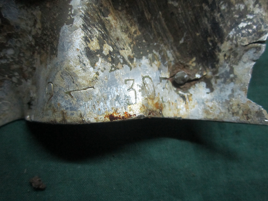

В 17.11.2019 в 20:49, Skuns сказал:
Еще номерки.
И еще выбитый на дюрале номер 2-303
С уважением,
Константин.
Пе-2 № 2303 был на 10.08.42г., в составе 527 бап 211 бад
