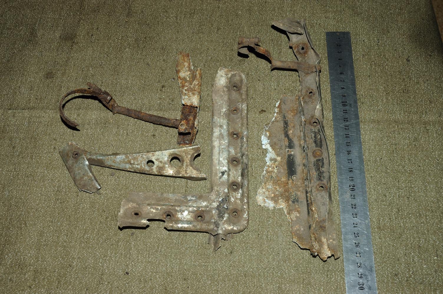

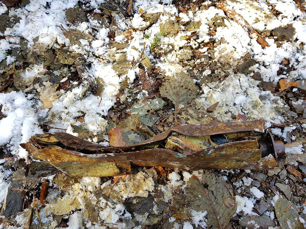

Прислали вот такие фотографии. Фрагменты якобы лежат в лесу, как будто принесенные откуда то... так как рядом больше ничего нет. Рядом проходит просека ЛЭП.
Есть ли узнаваемые детали?
Артем привет!и что никаких клейм,цифр, на фрагменте? С каких краев находка??

Пока только такие фото. Место находки, конечно же Сахалин, Поронайский район. Там были Ил-2, Ил-10, Лавочкины, Лагг-3, ну и бомберы Ту2, Пе-2.
Сегодня отдали вот такие детали и показали место где их нашли. Прошлись, нашли несколько мелких алюминиевых полосок и пока все.
От чего данная деталь может быть? какой-то бак?
Добрый день.
Я бы поставил на нервюру крыла или на шпангоут фюзеляжа ближе к хвосту. Пазы с боков - под стрингеры.
Если нервюра крыла, то строительная высота приличная. Транспортник или бомбер.

Добрый.
Смущает толщина... тонковат..гнется пальцами.

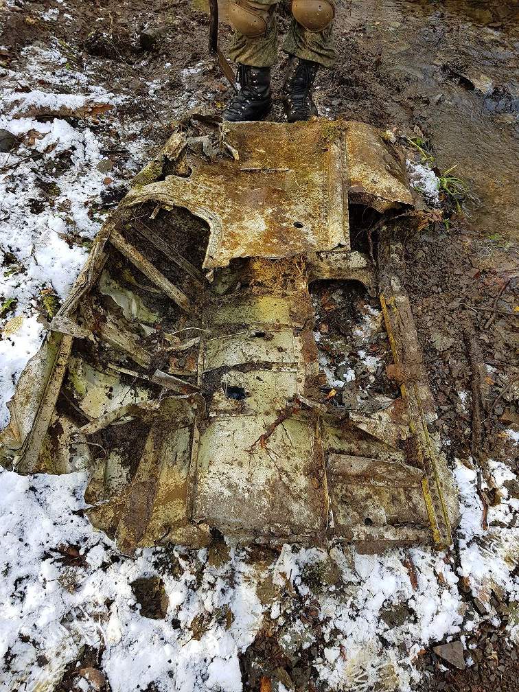

Сегодня в глухом лесу наткнулись на вот такой фрагмент.
На склонах попались еще железки

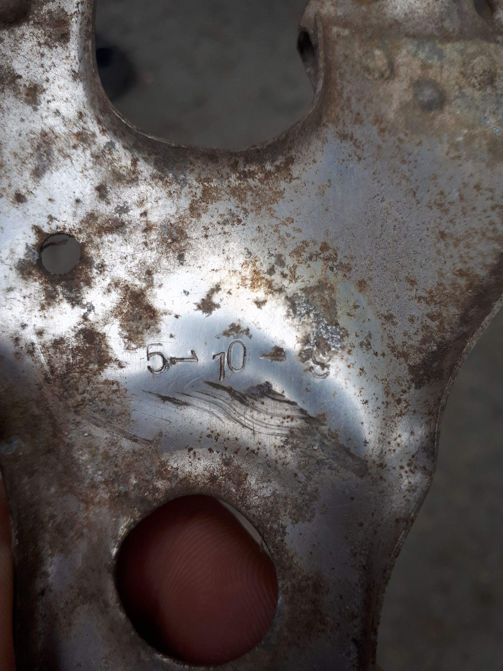

Одна из них либо часть закрылка, либо триммер и клеймо внутри.
По всей видимости с американского самолета фрагмент....а вот с какого и откуда, сказать трудно.

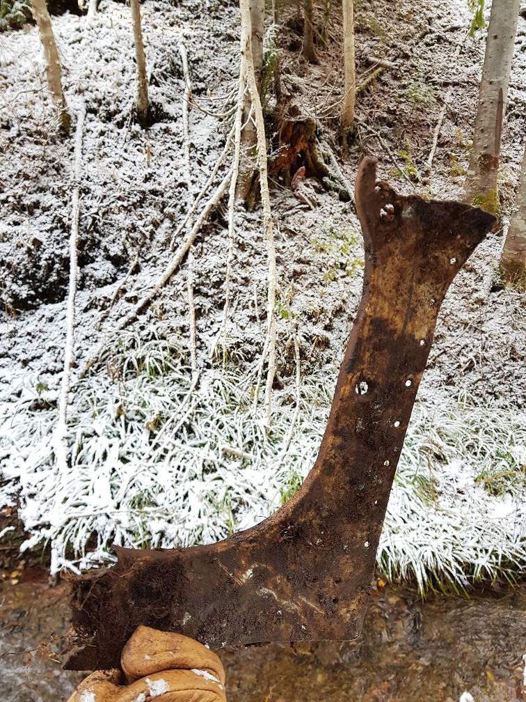

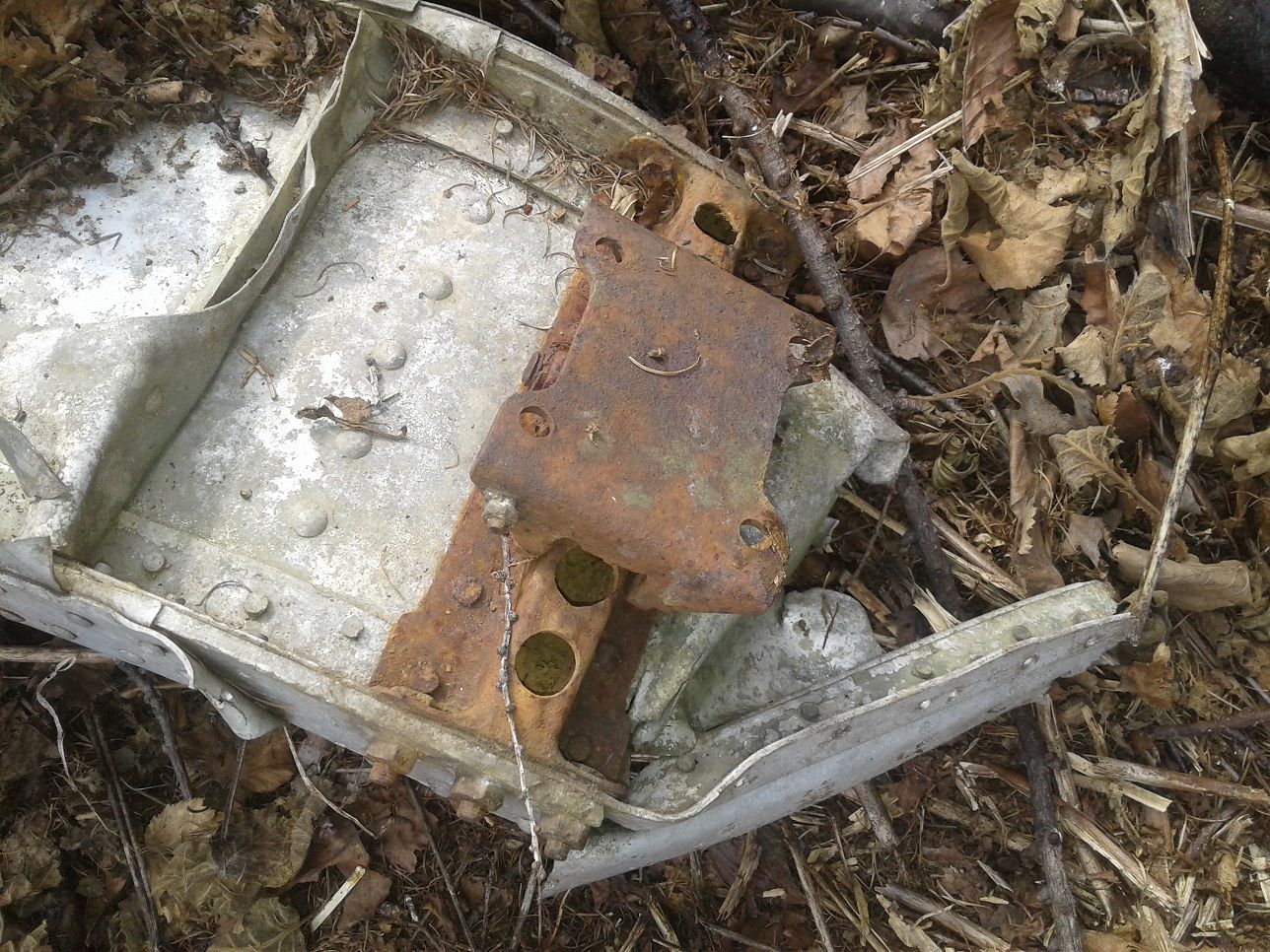

Подскажите, на каком самолете были вот такие замки лючков... или это универсальное крепление?
вот этот фрагмент от место обнаружения обломков, что выше фотки выложены...
а вот с другого места, на котором побывали недавно, Ту-2. Номеров пока нет. Все растащено на металл.. только в болоте, под дерном попадаются куски.
Замок Джуса. Запатентован еще в 30-е

9 минут назад, Skuns сказал:
С уважением,
Константин.
Понял, спасибо. Но на наших самолетах был не на всех, как я понимаю. А на американцах?
У нас на Пе-2 был точно. Про американцев не знаю, но изобрел американец.

на второй фотке снизу-- механизм перестановки стабилизатора. Очень похож на Ил-2
