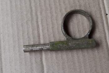

Опубликовано: 15 мая, 2017 (изменено) Здравствуйте,уважаемые форумчане.Помогите,пожалуйста определить модели самолётов,найденных в Вишнёвом Херсонской в 2016 г. Предварительно,идентифицирован,как Як-9Т,большая вероятность принадлежности к 3 ИАК.Возможно ли установить по номеру таблички какой ИАП или ИАД.Не могу найти в открытом доступе ЖБД на этот период даже по 8 ВА.Если можно, подскажите,пожалуйста. Предварительно идентифицируется,как Ил-2.Ребята-поисковики пишут самолет не вошел в землю, горел, было много сплавленного дюраля, дотянул до переднего края, приземлялся на брюхо.( так они определили). Лично я нашел в сотне метро фрагменты, это часть стабилизатора ( а может это и крыло?), бронелисты,кронштейны и т. д. мы не закончили поисковые работы на этом участке, надеемся это не последние находки. Я второй админ сайта "Поиск своих",темы открыты у нас.Очень прошу вашей компетентной помощи.Заранее благодарна. Изменено 16 мая, 2017 пользователем Татияна дополнение 0 Упомянуть пользователя Поделиться сообщением Ссылка на сообщение Поделиться на других сайтах
Опубликовано: 15 мая, 2017 (изменено) 1. лучше переименовать тему "Самолеты в Херсонской области", а то тема потеряется 2. Вот ссылка http://poisksvoih.ru/viewtopic.php?f=150&t=6417&p=40734&hilit=вишневое#p40734 Место падения около села ( около 300 метров) Вишневое Херсонской обл (р-н Верхнего Рогачика).Могу ошибаться о модели самолета. На небольшом расстоянии друг от друга,( около 200 метров) места находок с деталями от самолетов , в одном месте детали от ИЛа и это точно, ( броня, окончание плоскости стабилизатора, и много узлов деталей из дюраля и т. д.) а другом месте в воронке,много мелких деталей , фрагменты узлов силовой узлов силовой установки) и вот здесь была найдена эта табличка, возможно это места падений и не одного самолета? Прямо по селу проходила одна из линий вражеской обороны, потом зашли советские войска, вражеская оборона стала в метрах 600 на север. Деталька из первой россыпи Изменено 15 мая, 2017 пользователем linnet 1 Упомянуть пользователя Поделиться сообщением Ссылка на сообщение Поделиться на других сайтах
Опубликовано: 15 мая, 2017 Получается, что это Никопольский плацдарм. Линия фронта там была чуть ле не до февраля 1944 года? Шильда с Т3 80 завода №153. На россыпи деталей, кажется, фрагмент звена от 37 мм пушки. Значит, Як-9Т. У меня данные по выпуску самолетов с начала июля 1943 года до конца года отсутствуют и 0315380 там нет. Полагаю или номер на шильде не соответствует серийному или дата 1.6.1943 промежуточная приемка на сборке. С другой стороны, самолет Як-9 (без указания типа) №0380 с мотором №315-806 поступил не позднее 14.8.1943 в 15 иап 278 иад. Хвостовой №14. Некоторые самолеты из этого списка позже называли Як-9т. Самолет №0380 был еще в составе полка на 24.12.1943. Тот же хвостовой №14. За 1944 у меня нет данных ни по полку, ни по дивизии, ни по корпусу. 2 Упомянуть пользователя Поделиться сообщением Ссылка на сообщение Поделиться на других сайтах
Опубликовано: 15 мая, 2017 Первый Як-9Т точно. Звено от НС-37 и головной взрыватель МГ-8 от 37 мм снаряда. Часть карбюратора от 105 мотора. Второй Ил-2, но деталей маловато. По сохрану похоже, что номеров на броне не будет. Может от мотора найдутся фрагменты. 2 Упомянуть пользователя Поделиться сообщением Ссылка на сообщение Поделиться на других сайтах
Опубликовано: 15 мая, 2017 У меня Як-9 № 0315380 упоминается по дефектным ведомостям 25 и 31.5.43 в 518-м иап аэр.Люберцы (ЦАМО ф.35 оп.11287 д.1660 лл.174, 195-197). данных по мотору нет. Близкий по номеру Як-9Т № 0377 имел мотор 325-1866, выпущенный в июне 1943 г. и согласно акту испытаний на заводе был июльского выпуска. 1 Упомянуть пользователя Поделиться сообщением Ссылка на сообщение Поделиться на других сайтах
Опубликовано: 15 мая, 2017 Среди брони Ил-2 почти квадратный лючок (?) с остатками голубой краски. Может, есть номер краской на обратной стороне? 1 Упомянуть пользователя Поделиться сообщением Ссылка на сообщение Поделиться на других сайтах
