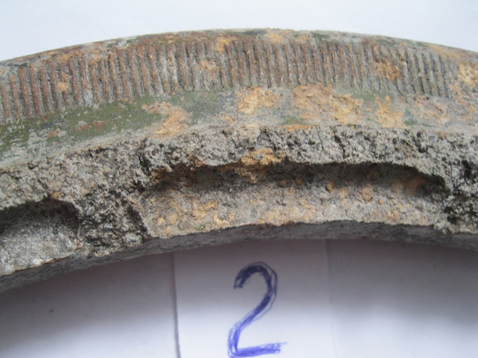

Завод № 84,первый снимок:технологический номер, начинается с 200,рассказы местных жителей про большой самолет,можно предположить Ли-2,Пс-84,очень мало фрагментов.
Вообще то там полный серийный номер Ли-2 есть - 1845305. Это не центральная шильда, а с бака(?) Так что непонятно, соответствует ли основному номеру. У меня есть только 1845306 из ГВФ.
Судя по дате выпуска (3 сентября 1942) вполне может быть. У следующего в серии самолета с заводским 1845306 (тот самый ГВФовский, про который Борис упоминал) дата выпуска - 13 октября 1942

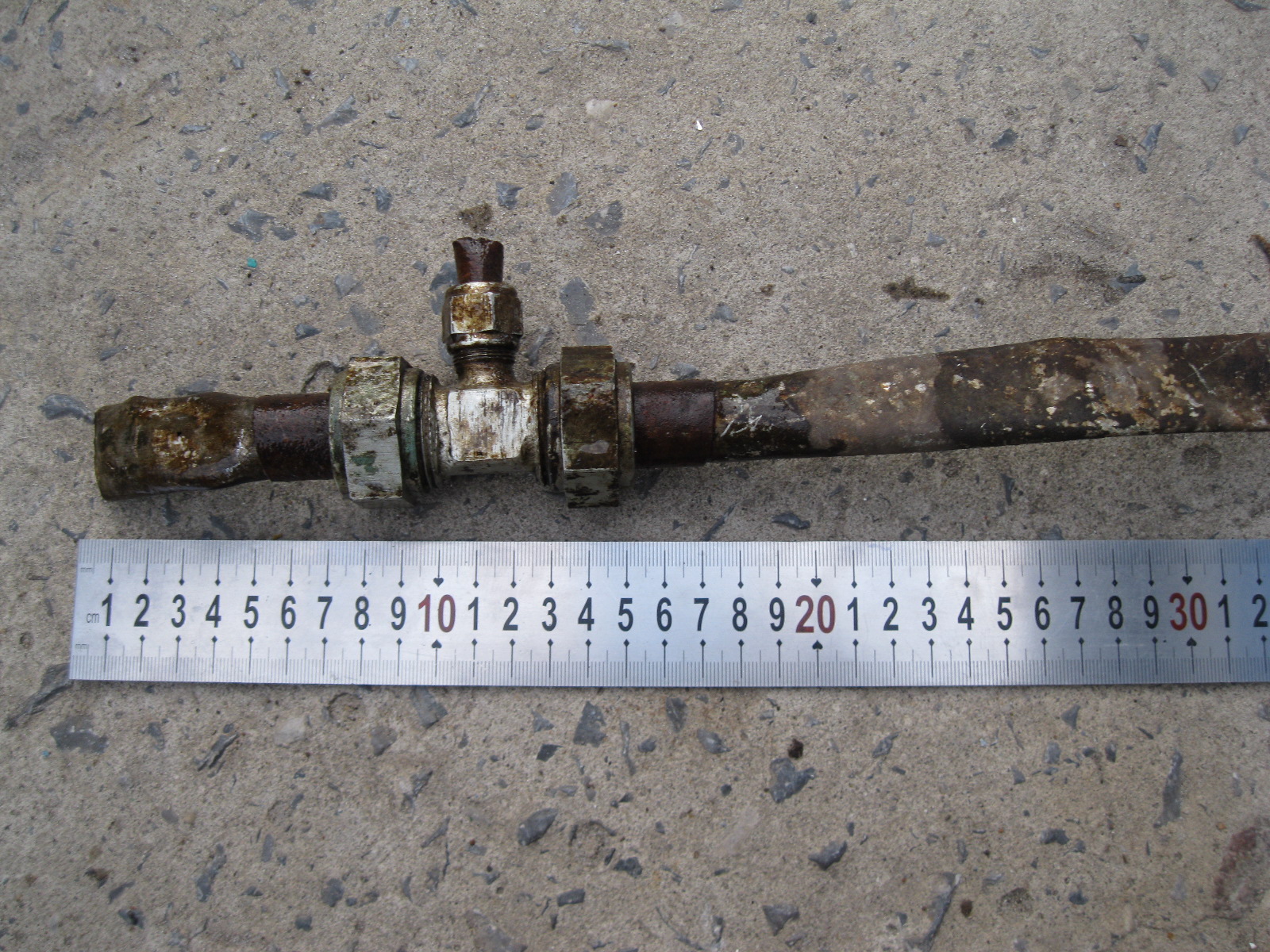

Еще фото найденого фрагмента прислали.
Заводская маркировка листов дюраля.
Деталь под номером "1" - вероятно это "затяжной замок аварийного выхода"? судя по размерам, эксцентрику и остаткам крепления ручки... три таких выхода было.
Судя по литражу "760" - табличка с одного из "дополнительных бензобаков". У "главных бензобаков" литраж "795".
Вечер добрый!На 3-4-5 снимках сверху,противовес винта,на нем есть номер и внутри,если разобрать,есть номер,номера технологические.
16 минут назад, *Владимир* сказал:
Так стоит его разбирать или нет?
Разбирать не стоит,на Ли-2 много технологических номеров, ищите номера двигателей.На снимке номер 62 двигателя.
@STALIN-1942 нет, не стоит разбирать противовес винта. Номера на них как и на самом винте никак не помогут в идентификации

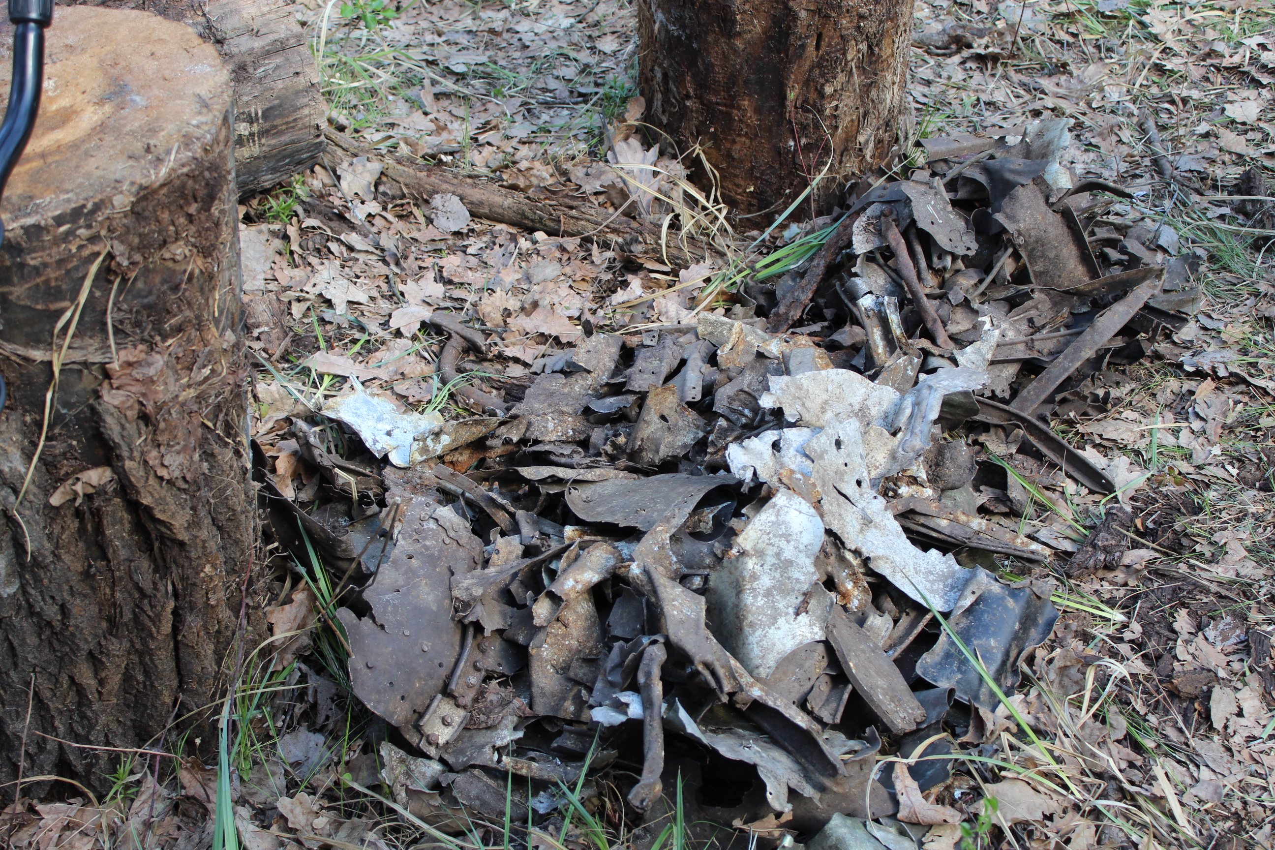

Приветствую, коллеги!
в конце апреля удалось выехать на место падения этого самолета. Мечтам о "зарывшихся" двигателях не удалось осуществиться... скорее всего самолет довольно полого врезался в деревья. На МП есть несколько ям, но они без металла, только чуть обломков. Место, где предположительно самолет врезался в землю, оказалось местом уничтожения авиабомб. Три ямы, расположенные рядом в форме трилистника. Стенки и дно выстелены тонкостенными осколками. Обломков самолета в ямах минимум. Вокруг ям разброс мелкого рваного люминя. К периметру эллипса разлета появлялись более крупные фрагменты. Уточнено направление падения - с ЮЗ на СВ, т.е. в сторону аэродрома у х. Субботин. На поляне в 300 м от МП около выхода дороги из чащи найдены мелкие фрагменты самолета. По всей вероятности, самолет вывозили. Ни обломков моторов, ни приборов, ни стоек и т.д. не найдено. От двигателей, предполагаю, только несколько фрагментов ребр охлаждения. Найдены несколько технологических номеров и табличка с еще одним номером самолета, теперь уже 18451*5. Предпоследняя цифра повреждена, нижнего загиба от ноля не наблюдается, но возможно он не пробился. Напомню, чтобы не листать тему, что на табличке с бензобака был номер 1845305.
Собранные фрагменты отмываем, чуть позже добавлю их фото.
Пока схожего номера с номером самолета (1845104) ст. лейтенанта Геращенко не обнаружено.
Есть ли у коллег информация о судьбе самолета Ли-2 № 18451(0)5 или подходящих номеров партии конца сентября? Или какие варианты у вас возникают?
