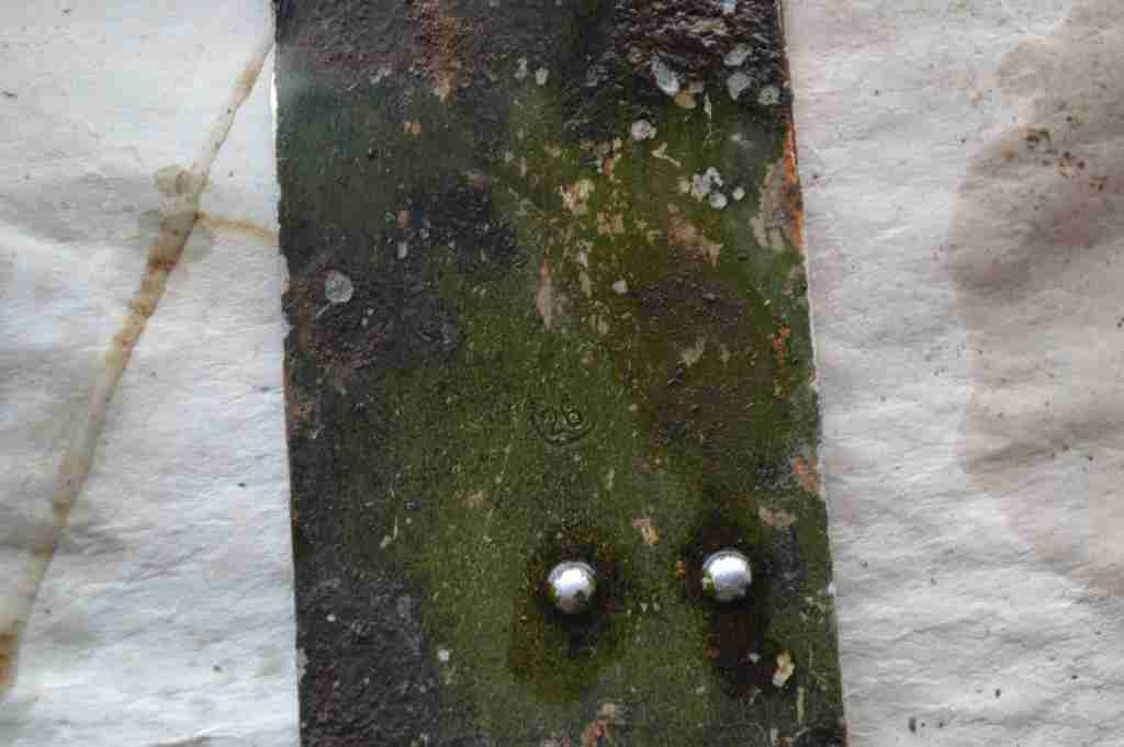

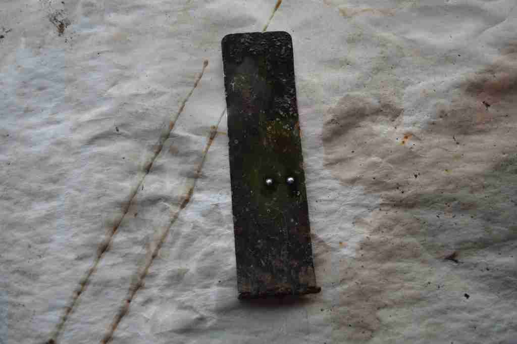

Опубликовано: 17 ноября, 2016 Нужен номер краской. Номера на шильдах не дают ничего. Р-2 руль высоты. Р-5 элерон. 0 Упомянуть пользователя Поделиться сообщением Ссылка на сообщение Поделиться на других сайтах

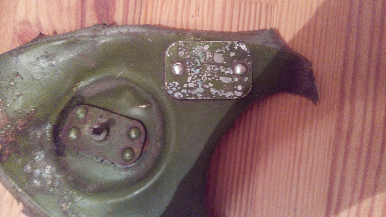

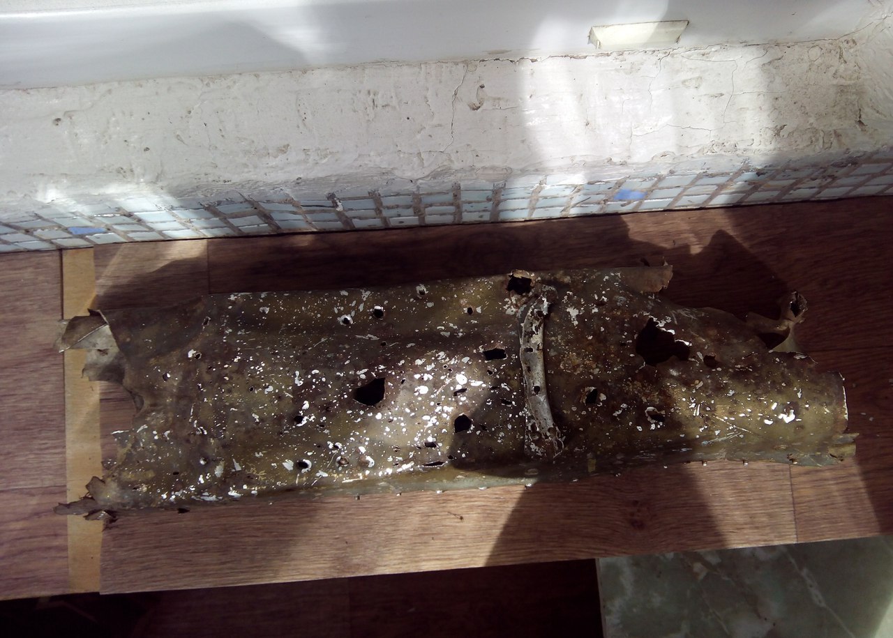

Опубликовано: 17 ноября, 2016 Судя по фрагменту рукава подачи боеприпасов(фото 4), это Ар-2(фактически дальнейшая модернизация СБ в варианте пикирующего бомбардировщика: именно через такой рукав подавалась лента к пулемету штурмана в его кабину(на серийных СБ к "спарке" штурмана-он же стрелок-бомбардир, и к ШКАСу стрелка-радиста рукав лентаподачи имел несколько иную форму.На фото2 может быть номер самолета. 0 Упомянуть пользователя Поделиться сообщением Ссылка на сообщение Поделиться на других сайтах

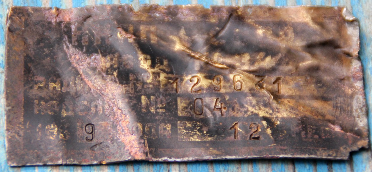

Опубликовано: 17 ноября, 2016 Если судить по номеру радиатора, то это СБ: (смотри определитель самолётов). 0 Упомянуть пользователя Поделиться сообщением Ссылка на сообщение Поделиться на других сайтах

Опубликовано: 17 ноября, 2016 Судя по фрагменту рукава подачи боеприпасов(фото 4), это Ар-2(фактически дальнейшая модернизация СБ в варианте пикирующего бомбардировщика: именно через такой рукав подавалась лента к пулемету штурмана в его кабину(на серийных СБ к "спарке" штурмана-он же стрелок-бомбардир, и к ШКАСу стрелка-радиста рукав лентаподачи имел несколько иную форму.На фото2 может быть номер самолета. Вот фото с места падения самолета СБ 1/221 моторы М-103А № 033-123 и 033-190 капитана Петрова А.М. из 815 дбап. Как видим рукав подачи такой как на фото № 4. И как быть с шильдами 6/326 и 19/325 ведь все Ар-2 были 500 серии. 0 Упомянуть пользователя Поделиться сообщением Ссылка на сообщение Поделиться на других сайтах
Опубликовано: 17 ноября, 2016 Это похоже стандартный рукав подачи ШКАСа, где им управлял человек. Вот от ДБ-3Ф 0 Упомянуть пользователя Поделиться сообщением Ссылка на сообщение Поделиться на других сайтах
Опубликовано: 18 ноября, 2016 Уважаемый Авиатор, насколько мне известно, история создания Ар-2 или СБ-РК начинается с 281 серии. Я ведь категорически не утверждаю, что найденный ПО "Обелиск" самолет Ар-2. Это лишь версия, мое предположение, исходя из опыта работ на местах гибели как СБ, так и Ар-2. СБ с такими рукавами может быть только в одном случае- если его кормовое вооружение оснащалось турельными установками типа МВ-3(верхняя) и МВ-2(люковая).На Ар-2 Архангельский,кроме этого, установил штурману носовую установку типа НУ ДБ-3ф, которая,как и названные выше ТУ изначально разрабатывались для нового самолета ДБ-3ф. На ряде СБ устанавливались МВ-3. 0 Упомянуть пользователя Поделиться сообщением Ссылка на сообщение Поделиться на других сайтах
Опубликовано: 18 ноября, 2016 Просмотрел свои записи. Да,это самолет СБ-РК с моторами М-105. Следующий за ним самолет с заводским номером 20-325 числился в 213 сбап на аэродроме Идрица 1.6.41г. В этом же полку на это время были еще самолеты 324,325,327,328 и 333 серий. Такие же самолеты этих серий были в 214сбап и 208сбап. Последниие самолеты СБ-РК имели 334 серию . Далее самолет стал выпускаться как Ар-2 с номерами серий начиная с 511-й. Но по сути своей это один и тот же самолет Ар-2. 0 Упомянуть пользователя Поделиться сообщением Ссылка на сообщение Поделиться на других сайтах

Опубликовано: 21 ноября, 2016 (изменено) Уважаемые коллеги, полагаю нет смысла продолжать дискуссию... Валерий Петрович, Ар-2 (СБРК) номера начинаются с 511. Предмет обсуждения не может быть АР-2 ну ни как, хотя бы по тому что запчасти от СБП не взаимозаменяемы с АР-2. Никаких СБРК до 511 серии кроме 1 и 2/281 не было. Несколько цитат из первоисточников: 28 декабря 1940 года начальник Штаба НИИ ВВС бригинженер Щербаков писал письмо № 001495 зам. начальника ГУ ВВС генерал-лейтенанту авиации АстаховуКраткая сводка по прохождению испытаний самолетов, моторов и винтов в НИИ ВВС по состоянию на 28 декабря 1940 года. ...VI. Самолеты АР-2 2М-105 (пикирующий вариант СБ-РК). На госиспытания в НИИ ВВС поступило 2 самолета № 3/511 и 4/511. Испытания начаты 30 ноября 1940 года. ... - Это номера двух первых серийных экземпляров. Номера прототипов СБРК - 1/281 и 2/281. 2 ноября 1940 года начальник 6 управления ГУ ВВС бригинженер Лапин писал письмо № 500980сс зам. начальника ГУ ВВС генерал-лейтенанту авиации АстаховуПредставляю на Ваше рассмотрение сведения о состоянии самолетов внедренных и внедряемых в серийное производство на заводах НКАП на 1 ноября 1940 года. Сведения о состоянии самолетов внедренных и внедряемых в серийное производство на заводах НКАП на 1 ноября 1940 года. ........ Самолет СБ (завод № 22) Согласно постановления КО за № 240сс от 1 июня 1940 года завод № 22 перешел на выпуск самолетов СБ с 1 июля в пикирующем варианте. 17/18 января 1941 года начальник ГУ ВВС генерал-лейтенант авиации Рычагов писал письмо N 194518 Шахурину.По вопросу: недостаточной прочности самолетов СБ в пикирующем варианте. ...Завод N 22 на 1-е июля 1940 г. переоборудовал на заводе для строевых частей ВВС самолетов СБ в пикирующем варианте 51 самолет и не переоборудовал в установленный КО срок до 1-го октября 1940 г. остальные 114 самолетов, но изготовил детали переоборудования для них к 1-му января 1941 г. Кроме этого завод N 22 с 1-го июля 1940 года по 1 января 1941 г. изготовил и сдал для ВВС в пикирующем варианте СБ - 552 самолета.... И теперь о том что же и как выпускалось на заводе №22 в указанный период: Все! Как известно, на 334 серии, известные СБ закончились, и сразу с 511й начались СБРК (АР-2). Зы. нашел спецификацию радиаторов на Ар-2: На заводе № 22 сходит с серийного производства машина СБ. Заходит на серийное производство машина СБ-РК и "100"; следует отметить, что завод № 22 ведет совершенно неудовлетворительную подготовку производства к серии указанных машин» По СБ-РК завод исключительно плохо снабжается водяными радиаторами ОП-302 , масляными радиаторами ОП-260 и моторными помпами- агрегат 88Р. Изменено 21 ноября, 2016 пользователем 0 Упомянуть пользователя Поделиться сообщением Ссылка на сообщение Поделиться на других сайтах
Опубликовано: 21 ноября, 2016 Зы. нашел спецификацию радиаторов на Ар-2: На заводе № 22 сходит с серийного производства машина СБ. Заходит на серийное производство машина СБ-РК и "100"; следует отметить, что завод № 22 ведет совершенно неудовлетворительную под¬готовку производства к серии указанных машин» По СБ-РК завод исключительно плохо снабжается водяными радиаторами ОП-302 , масляными радиаторами ОП-260 и моторными помпами- агрегат 88Р. Константин, добрый вечер. Буква "П" в индексе радиаторов обозначает "пластинчатый"? С уважением. Константин. 0 Упомянуть пользователя Поделиться сообщением Ссылка на сообщение Поделиться на других сайтах
Опубликовано: 21 ноября, 2016 Зы. нашел спецификацию радиаторов на Ар-2: На заводе № 22 сходит с серийного производства машина СБ. Заходит на серийное производство машина СБ-РК и "100"; следует отметить, что завод № 22 ведет совершенно неудовлетворительную под¬готовку производства к серии указанных машин» По СБ-РК завод исключительно плохо снабжается водяными радиаторами ОП-302 , масляными радиаторами ОП-260 и моторными помпами- агрегат 88Р. Константин, добрый вечер. Буква "П" в индексе радиаторов обозначает "пластинчатый"? С уважением. Константин. Я не Константин О расшифровке индексов информации не имею. В ТО СБРК написано "ребристые водяные радиаторы". Маслов об этом не написал в своей книжке, но масло на Ар-2 охлаждается двумя радиаторами, один воздушный, как на СБ, а второй водяной, заметно более крупный. К сожалению больше никакой полезной информации документ не содержит. Т.е АР-2 имеет на борту аж три разных типа радиаторов. 0 Упомянуть пользователя Поделиться сообщением Ссылка на сообщение Поделиться на других сайтах

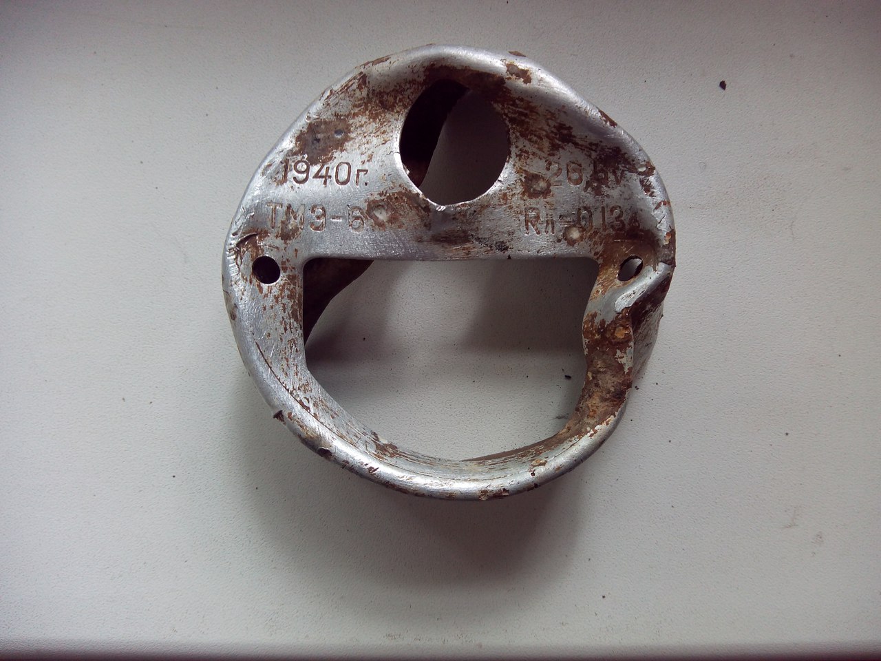

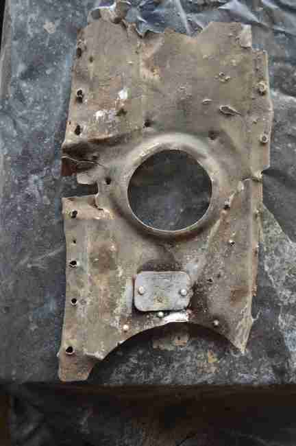

Опубликовано: 29 декабря, 2016 После мытья обнаруженного металла нашли ещё один номер. 0 Упомянуть пользователя Поделиться сообщением Ссылка на сообщение Поделиться на других сайтах

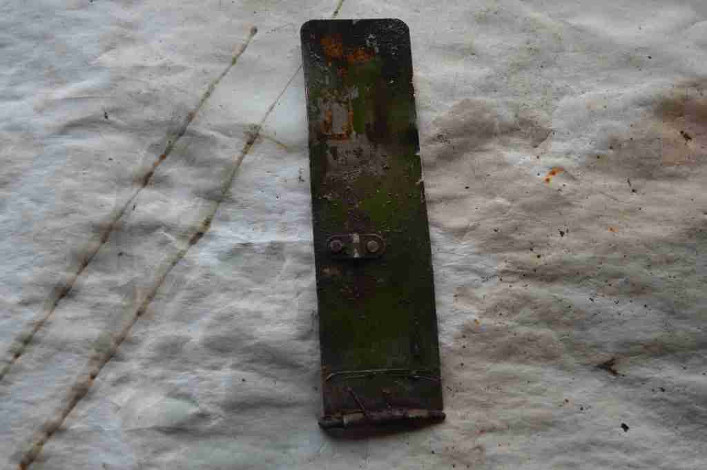

Опубликовано: 29 января, 2017 А это одна из пластин обтекателей,которые устанавливались на поворотных узлах рулей высоты и поворота для улучшения аэродинамики самолетов СБ последних серий.Встречал несколько таких на месте падения СБ 58-3 (125 завод,крайняя серия,дальше пошли Пе-2) 0 Упомянуть пользователя Поделиться сообщением Ссылка на сообщение Поделиться на других сайтах
