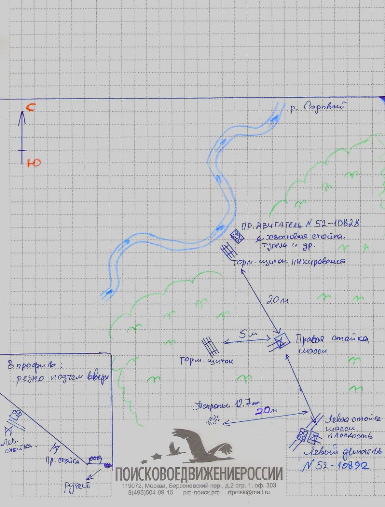

Опубликовано: 29 октября, 2016 Сегодня, с помощью проводника пришли к месту падения самолета. С его слов знали, что на месте падения, два рядных двигателя и все. Попав на место, в районе ручья увидели двигатель, изрядно побитый охотниками за цветметом. М105. Рядом хвостовая стойка, без колеса, турель от УБ. Рядом склон сопки, пошли вверх. Вокруг все звенит. Работать мешает бамбук. Метрах в 20 по склону... стойка шасси. Еще в 20 метрах и правее, воронка.. в которой лежат остатки консоли с шасси, и половина двигателя. Походили вокруг, определили радиус обломков и стали их собирать. Все в основном мелкое. Нашли часть б/к: 12.7 и 7.62. Года на 12.7, 43, 40. После того как увидели двигатели и нашли стойку шасси, сделали предположение что это Пе-2. Когда нашли лючок овальный, уверенность была 100%. Номера искали, но найти не смогли. На коленвале одного из двигателей нашли номер К 32 52. Покажите пожалуйста на фотках, где искать номера двигателей. Поршни вытащить сложновато. Фото прикладываю. 0 Упомянуть пользователя Поделиться сообщением Ссылка на сообщение Поделиться на других сайтах

Опубликовано: 30 октября, 2016 Примерная схема расположения фрагментов 0 Упомянуть пользователя Поделиться сообщением Ссылка на сообщение Поделиться на других сайтах

Опубликовано: 31 октября, 2016 И по каким моментам можно понять, характер падения...? Под каким углом, с какой стороны? Воронка одна... выше нее далее чем в 5 метрах ничего не звенит... вниз - 30 метров все звенит на ширину метров 15... и редкие сигналы на ширину метров 50... 0 Упомянуть пользователя Поделиться сообщением Ссылка на сообщение Поделиться на других сайтах
Опубликовано: 31 октября, 2016 А где воронка на схеме? И конус сплошных обломков? По катастрофам в горах Александр (Alex21) большой опыт имеет. 0 Упомянуть пользователя Поделиться сообщением Ссылка на сообщение Поделиться на других сайтах
Опубликовано: 31 октября, 2016 (изменено) А где воронка на схеме? И конус сплошных обломков? По катастрофам в горах Александр (Alex21) большой опыт имеет. Воронка там, где левая стойка шасси, плоскость, двигатель. В правом нижнем углу... на схеме это как бы верх сопки уходит в этот угол... выше 5 метров уже ничего не звенит... ощущение, что падал параллельно сопке вниз.. но почему только одна воронка? Сплошные обломки идут от воронки вниз... правый край примерно от границы где лежит правая стойка шасси... и влево по схеме метров 15-20 Изменено 31 октября, 2016 пользователем 0 Упомянуть пользователя Поделиться сообщением Ссылка на сообщение Поделиться на других сайтах
