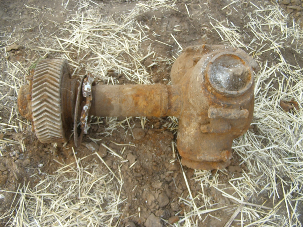

Из номерных частей,только редуктор был обнаружен
Нужна помощь в установлении личности пилота
Место обнаружения фрагментов самолета
Редуктор и номера которые обнаружели

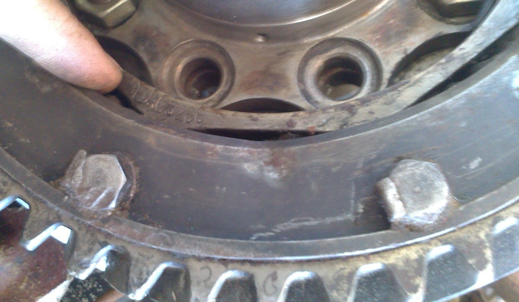

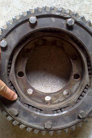

Поищите на шестерне редуктора номер мотора.
На предпоследнем фото (с бутылкой) части на которых может быть написан краской номер самолета.
1. Не похоже. чтобы выложенные цифры имели отношение к серийному номеру мотора.
2. А что написано на красном фоне?

Только что сообщили по мобильной связи : Номер обнаружен С 30285
Белгородские коллеги, ищите номер мотора на железе. У 41 шап были такие большие потери, что только серийный номер поможет определить.
Сдается мне, что это не номер мотора.
номер найден там где указали коллеги
Других номеров нет

Знакомый предмет обнаружился. Это регулятор оборотов Р-7. Не вижу на снимке наличие фланца, с помошью которого регулятор крепился к блоку двигателя. Там обязательно выбивался номер мотора. Те номера, которые выбиты на корпусе регулятора, это его личные номера с завода-изготовителя. В ведомости агрегатов, идущих вместе с самолетом будет и его Р-7 номер. Но где теперь эти сдаточные ведомости. По своему не слишком большому опыту предполагаю, что номер на шестерне редуктора со стороны, обращенной к втулке винта и есть родной номер мотора. Может будет там же еще один номер, возможно и забитый. Показатель, что мотор прошел капремонт. Надо чистить.

Почистили шестеренку тщательным образом ,  результат один ; С 30285, бк- швак -42 год......
