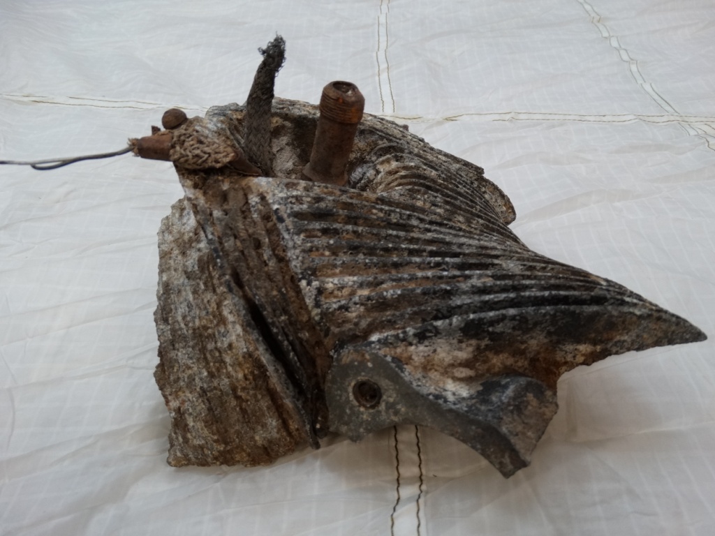

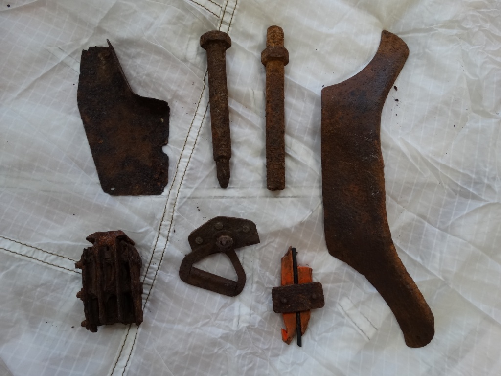

Опубликовано: 12 февраля, 2016 (изменено) ]Коллеги добрый вечер.Нужна помощь в определении типа самолета по этим снимкам.История такова:По легенде местных жителей был сбит наш бомбардировщик.Якобы двое погибли на борту,а один бежал с места падения.Крупные фрагменты на месте падения мужики выкопали и сдали на металл.По рассказам местных, вроде бы должен быть Пе-2.Но детали мотора как то не бьются с узлами от 105.Как будто ближе к какому то мотору воздушного охлаждения.Какие есть мнения?? Изменено 16 ноября, 2016 пользователем 0 Упомянуть пользователя Поделиться сообщением Ссылка на сообщение Поделиться на других сайтах

Опубликовано: 12 февраля, 2016 Марат! Так это и есть М-87 или М-88 - звезда... ни как не Пе-2... 0 Упомянуть пользователя Поделиться сообщением Ссылка на сообщение Поделиться на других сайтах
Опубликовано: 12 февраля, 2016 По крайней мере двигатель воздушного охлаждения! В предыдущих сообщениях обсуждался вариант "Пе-2" с двигателями воздушного охлаждения. 0 Упомянуть пользователя Поделиться сообщением Ссылка на сообщение Поделиться на других сайтах

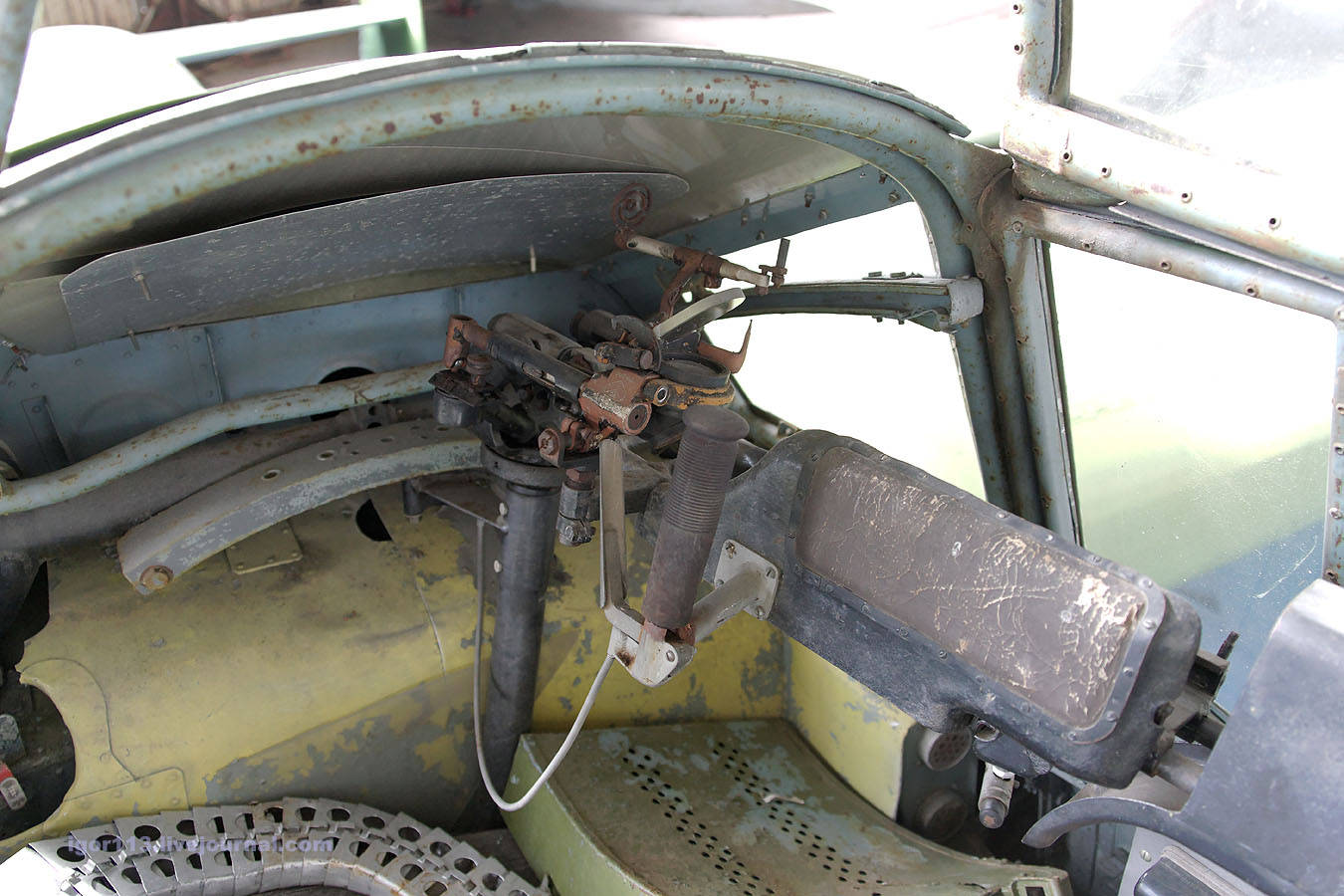

Опубликовано: 12 февраля, 2016 стекло очень напоминает открывающийся сдвигающийся лючок под перекидной шкас стрелка радиста именно ПЕ-2 . 0 Упомянуть пользователя Поделиться сообщением Ссылка на сообщение Поделиться на других сайтах
Опубликовано: 12 февраля, 2016 Если судить по остаткам цилиндра, то это ДБ-3 (ДБ-3ф). А 24.08.1943 года южнее Дядьково было сбито около двух десятков ДБ-3. 0 Упомянуть пользователя Поделиться сообщением Ссылка на сообщение Поделиться на других сайтах

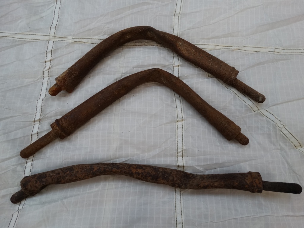

Опубликовано: 12 февраля, 2016 Толкатель от М-87/88 вроде по другому выглядит. И на 87/88 толкатель в алюминиевой трубке, а на фото сталь. 0 Упомянуть пользователя Поделиться сообщением Ссылка на сообщение Поделиться на других сайтах
Опубликовано: 12 февраля, 2016 стекло без всякого масштаба поэтому ошибся , это не стекло-лючек пулемета . а стекло прицела на фото самолет ТУ-2 0 Упомянуть пользователя Поделиться сообщением Ссылка на сообщение Поделиться на других сайтах
Опубликовано: 13 февраля, 2016 Толкатель от М-87/88 вроде по другому выглядит. И на 87/88 толкатель в алюминиевой трубке, а на фото сталь. ПИСАЛ - АВИАТОР . Такие толкатели характерные мотору семейства М-25,62,63, 0 Упомянуть пользователя Поделиться сообщением Ссылка на сообщение Поделиться на других сайтах
Опубликовано: 13 февраля, 2016 (изменено) Двигатель очень похож на Аш-62: Russischer Sternmotor Аш-62 - Русский Топ Это, скорее всего, относится и к АШ-82. Изменено 18 февраля, 2016 пользователем 0 Упомянуть пользователя Поделиться сообщением Ссылка на сообщение Поделиться на других сайтах

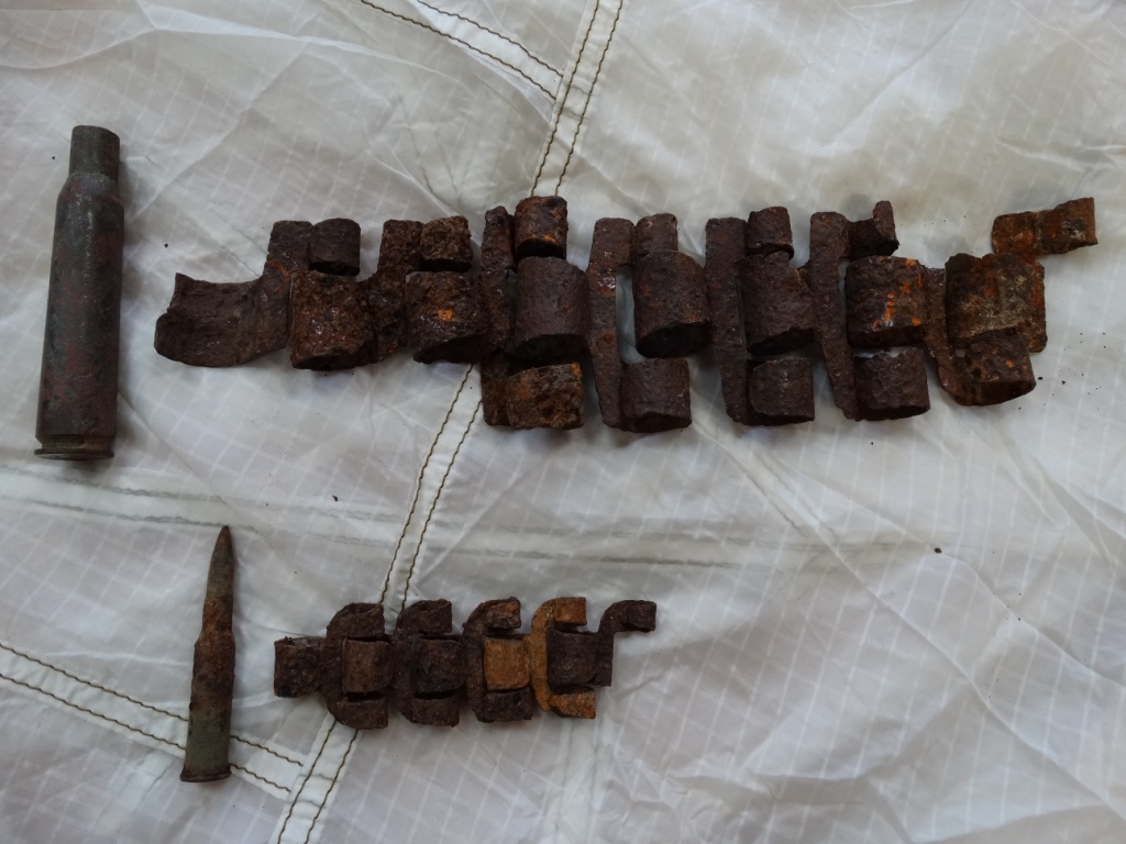

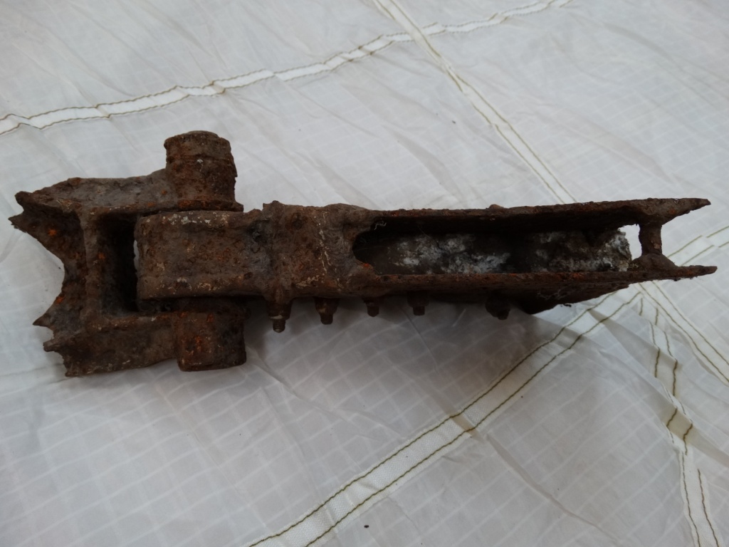

Опубликовано: 15 февраля, 2016 Коллеги,добрый день.Изучив документы предполагаемого экипажа Ил-4,удалось установить что экипаж предположительно состоял из 4-х человек: ст.л-т Гринев П.А.(попал в плен),л-т. Семенов А.Б.(попал к партизанам),ст.с-т Сергеев А.С. и с-т .Волого А.Д. -оба погибли.Выкладываю дополнительные фото с места подьема и координаты места(не помню точно,но по памяти такие:53°27'40,26" С 35°02'19,81 В )Все же мы склонны думать,что это мог быть Ил-4,так как на месте обнаружены фрагменты б/п от УБТ и ШКАС,и ни одного элемента от других видов вооружения! 0 Упомянуть пользователя Поделиться сообщением Ссылка на сообщение Поделиться на других сайтах

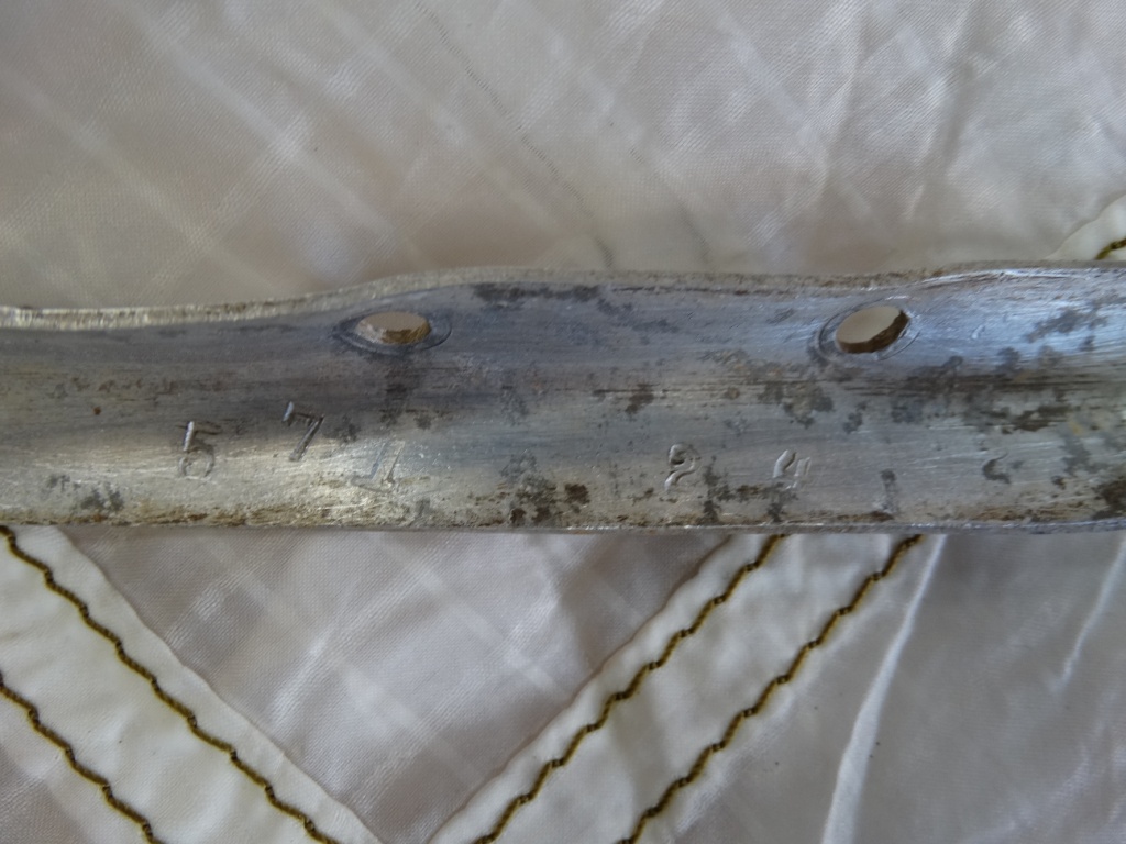

Опубликовано: 15 февраля, 2016 Фото 867 там вроде что то написано . 0 Упомянуть пользователя Поделиться сообщением Ссылка на сообщение Поделиться на других сайтах

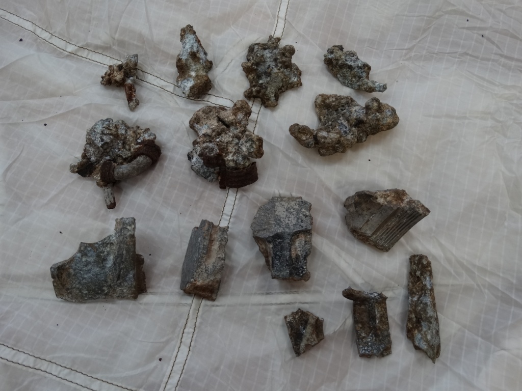

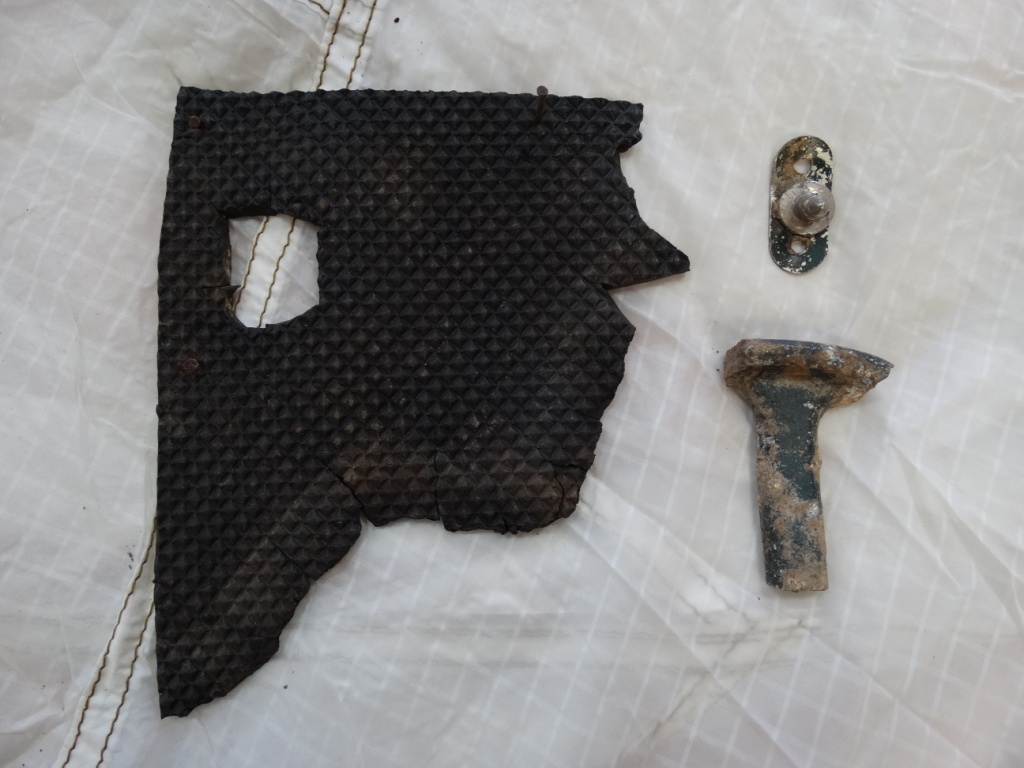

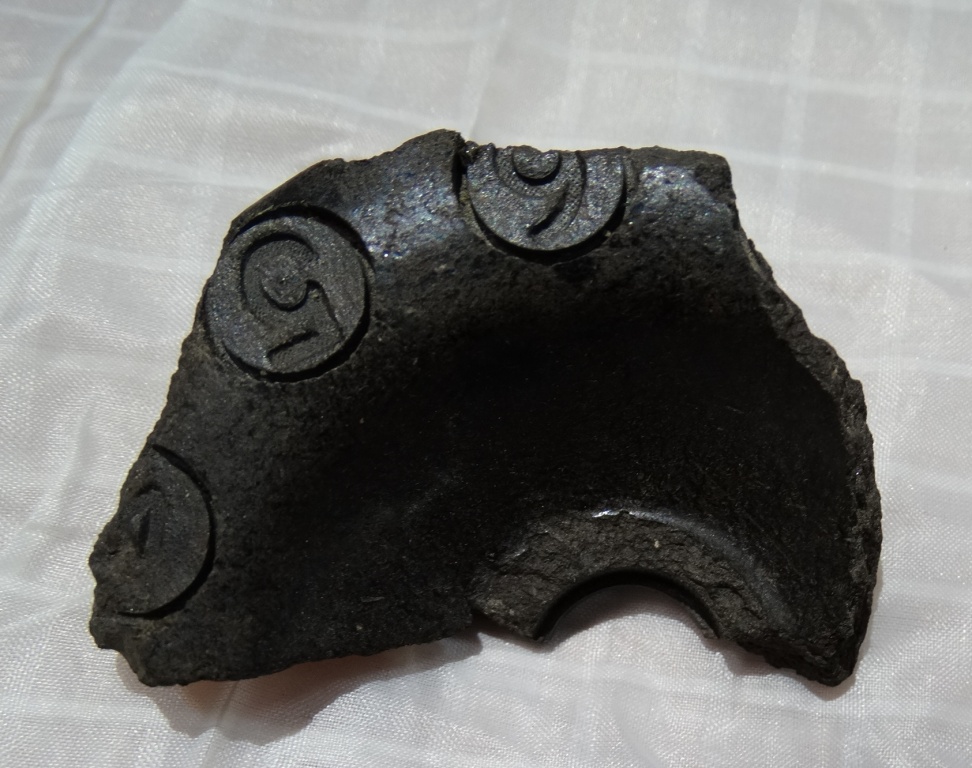

Опубликовано: 15 февраля, 2016 НА ФОТО 861 это керамика ! Мы их находили решили приблуда .Вижу ошиблись. 0 Упомянуть пользователя Поделиться сообщением Ссылка на сообщение Поделиться на других сайтах
Опубликовано: 15 февраля, 2016 У вас на фото 878 есть такие изделия - 0 Упомянуть пользователя Поделиться сообщением Ссылка на сообщение Поделиться на других сайтах
Опубликовано: 15 февраля, 2016 А это ли -2 вооружение 0 Упомянуть пользователя Поделиться сообщением Ссылка на сообщение Поделиться на других сайтах
Опубликовано: 15 февраля, 2016 И такой фрагмент у вас есть 0 Упомянуть пользователя Поделиться сообщением Ссылка на сообщение Поделиться на других сайтах
Опубликовано: 15 февраля, 2016 Это все ли -2 . 0 Упомянуть пользователя Поделиться сообщением Ссылка на сообщение Поделиться на других сайтах

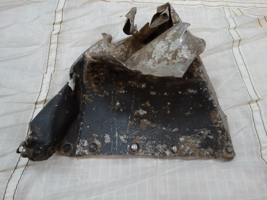

Опубликовано: 15 февраля, 2016 На фото 850 предположу это хомут на коллектор выхлопной извините за качество фото. 0 Упомянуть пользователя Поделиться сообщением Ссылка на сообщение Поделиться на других сайтах

Опубликовано: 15 февраля, 2016 на фото 867 надпись-РАЦИЯ.! 0 Упомянуть пользователя Поделиться сообщением Ссылка на сообщение Поделиться на других сайтах
Опубликовано: 15 февраля, 2016 осколки на фото 861 по своему составу что то очень похожее на прочный пластик,практический не горит и не плавиться,только обугливается, 0 Упомянуть пользователя Поделиться сообщением Ссылка на сообщение Поделиться на других сайтах
