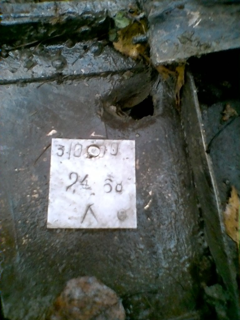

Опубликовано: 23 октября, 2015 Нашли ещё один Ил-2. На глубине около 1 метра были подняты останки стрелка, по всей видимости. Много рваных фрагментов самолета. Попался фрагмент с табличкой. На бирке 3\0000 24 68 в нижнем левом углу в овале цифра 18. Подскажите пожалуйста, этот похож на номер самолета? 0 Упомянуть пользователя Поделиться сообщением Ссылка на сообщение Поделиться на других сайтах
Опубликовано: 24 октября, 2015 Вряд ли. Это технологический номер. Иногда дает представление о периоде производства. Например соседи №1872468 с завода №18 выпускались в августе 1943. Поздновато для ваших мест с учетом доставки. Хотя могли успеть. Соседи 302468 с завода №30 поступали в войска в июле. А где нашли этот самолет? И есть ли надежда найти еще обломки? 0 Упомянуть пользователя Поделиться сообщением Ссылка на сообщение Поделиться на других сайтах
Опубликовано: 24 октября, 2015 Калужская область, Спас-Деменский район, севернее Любуни. На месте падения обломков очень мало (кто-то все собрал в давние времена), есть большая воронка. Нужно копать в глубь. 0 Упомянуть пользователя Поделиться сообщением Ссылка на сообщение Поделиться на других сайтах

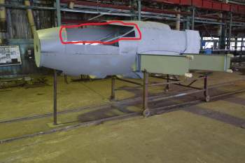

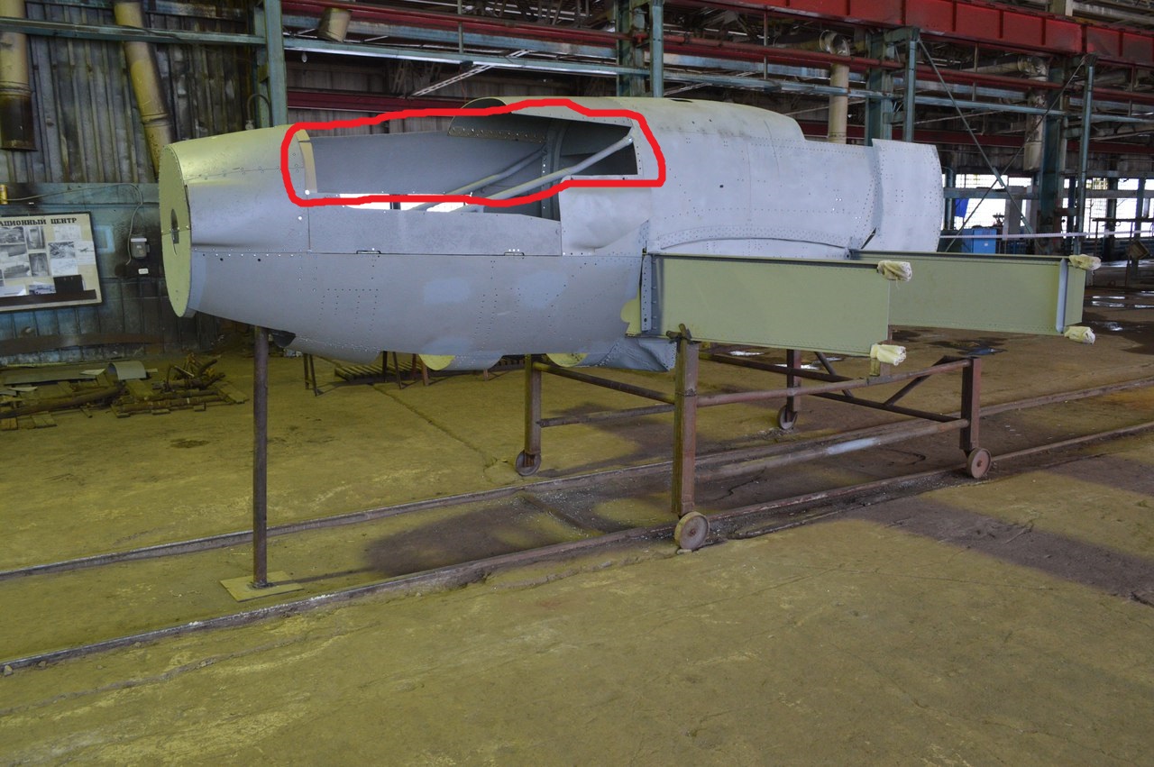

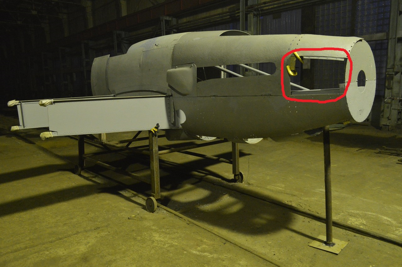

Опубликовано: 31 октября, 2018 (изменено) SOS!!! Помогите пожалуйста! Ищем правую "жабру" и левый верхний (самый длинный) элемент брони моторного отсека. На фото отмечены места установки отсутствующей брони. Не хотелось бы ставить новодел. Может у кого лежит без дела, можно ломаные. Изменено 31 октября, 2018 пользователем ПО_Обелиск 0 Упомянуть пользователя Поделиться сообщением Ссылка на сообщение Поделиться на других сайтах
Опубликовано: 31 октября, 2018 На ВВ2 много продают Иловской брони. 0 Упомянуть пользователя Поделиться сообщением Ссылка на сообщение Поделиться на других сайтах

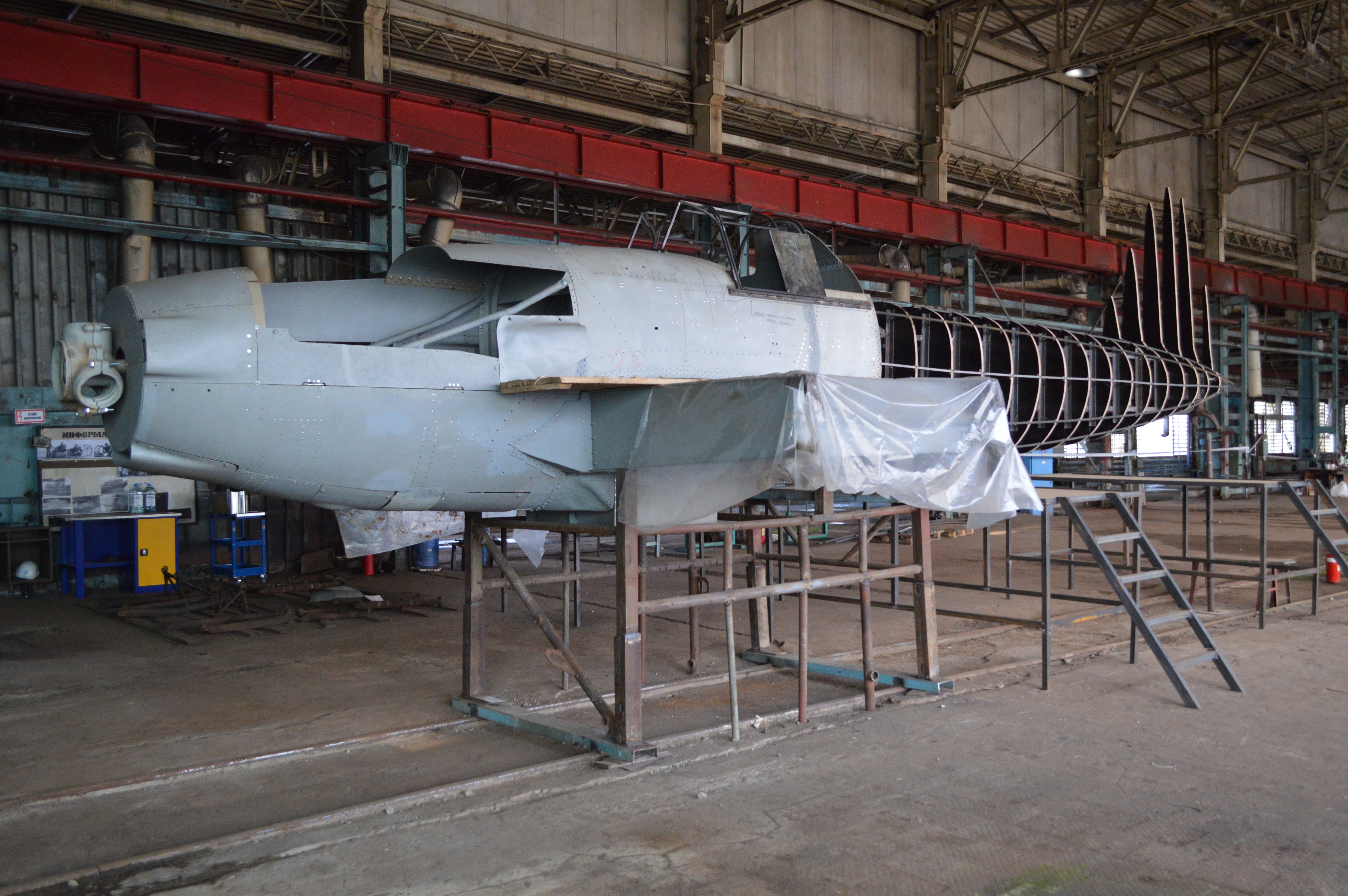

Опубликовано: 31 октября, 2018 (изменено) 30 минут назад, авиатор сказал: На ВВ2 много продают Иловской брони. Купилка уже давно поломалась. Всё, что вы видите на фото, за свои средства восстановлено. Спонсорство осталось в обещаниях. Изменено 31 октября, 2018 пользователем ПО_Обелиск 0 Упомянуть пользователя Поделиться сообщением Ссылка на сообщение Поделиться на других сайтах
Опубликовано: 31 октября, 2018 46 минут назад, ПО_Обелиск сказал: Купилка уже давно поломалась. Всё, что вы видите на фото, за свои средства восстановлено. Спонсорство осталось в обещаниях. А как без спонсоров вытянуть такой проект? Это нереально 0 Упомянуть пользователя Поделиться сообщением Ссылка на сообщение Поделиться на других сайтах
Опубликовано: 3 ноября, 2018 В 01.11.2018 в 02:00, авиатор сказал: А как без спонсоров вытянуть такой проект? Это нереально Частично нам подкидывают материал и т.д., но этого не хватает. 0 Упомянуть пользователя Поделиться сообщением Ссылка на сообщение Поделиться на других сайтах
Опубликовано: 4 ноября, 2018 В 31.10.2018 в 21:59, ПО_Обелиск сказал: SOS!!! Помогите пожалуйста! Ищем правую "жабру" и левый верхний (самый длинный) элемент брони моторного отсека. На фото отмечены места установки отсутствующей брони. Не хотелось бы ставить новодел. Может у кого лежит без дела, можно ломаные. Насчёт длинного элемента брони не помню (скорее вряд ли), а вот "жабра" точно была. Левая, правая?! Если её Михаил (sosna17 и К*) не забрали на Дубнинский самолёт. 0 Упомянуть пользователя Поделиться сообщением Ссылка на сообщение Поделиться на других сайтах
Опубликовано: 4 ноября, 2018 Жабру с болота поставили на ИЛ-2 № 381417 в 2008 году. В 2010 году были на месте падения штурмовика в районе Вербилок, мелкие листы брони (самый дефицит) закопали по близости, однако не знаю остались ли они там или нет, надо ехать проверять. 0 Упомянуть пользователя Поделиться сообщением Ссылка на сообщение Поделиться на других сайтах

Опубликовано: 19 ноября, 2018 Вчера был на месте падения одного "Ил-2" в Думиническом районе. Разбирают потихоньку. Нашёл одну "жабру", по-моему левая. Расколота. Ребята звоните, наметим дату когда Вас туда отвести. Пока ещё не всё разобрали. 0 Упомянуть пользователя Поделиться сообщением Ссылка на сообщение Поделиться на других сайтах
Опубликовано: 1 декабря, 2019 Освежу тему. Вопрос по броне остался не решенным. 1 Упомянуть пользователя Поделиться сообщением Ссылка на сообщение Поделиться на других сайтах
