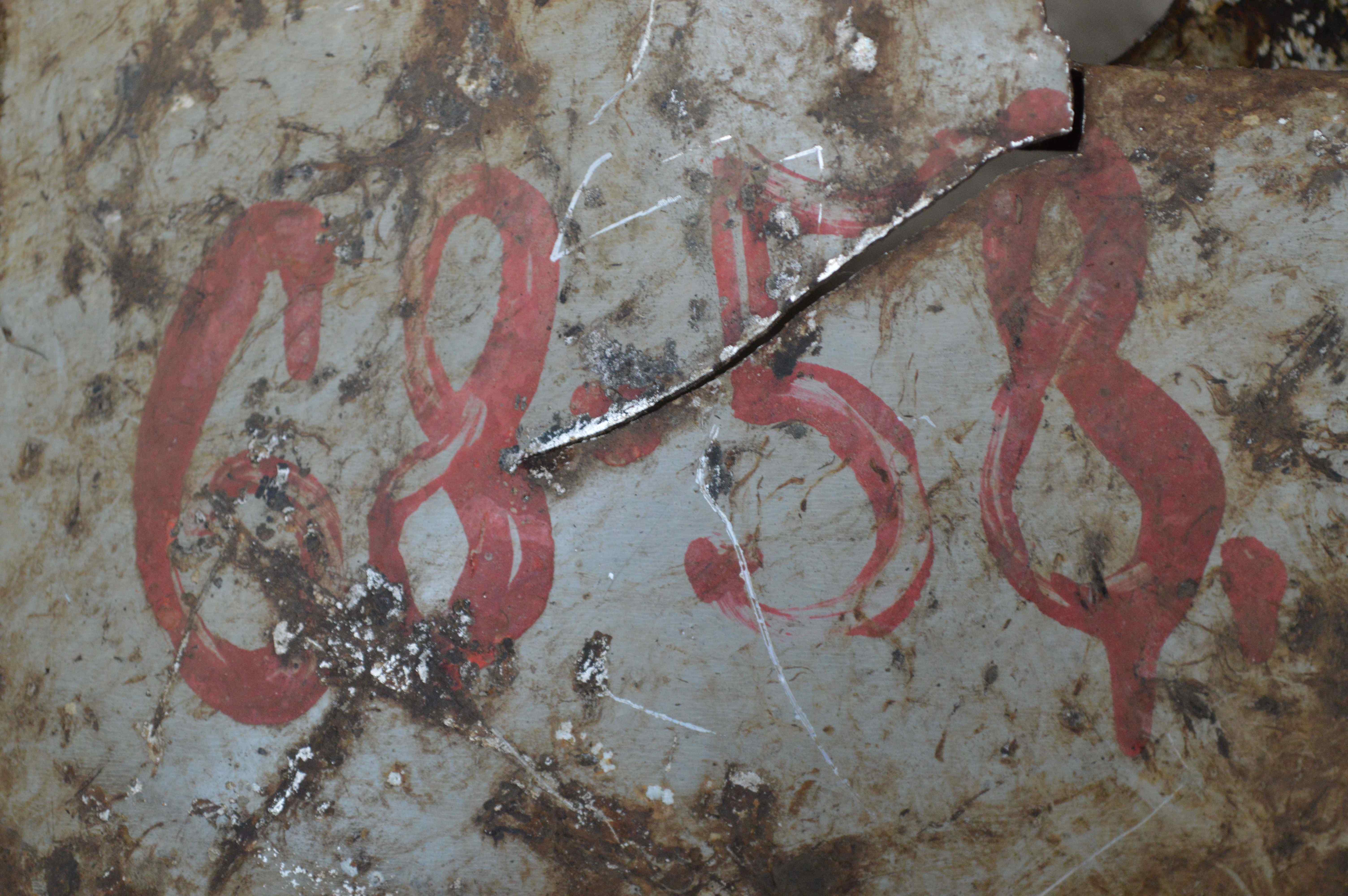

Опубликовано: 6 октября, 2015 Здравствуйте уважаемые форумчане! Нашим отрядом на территории Калужской области Спас-Деменского района, между населенными пунктами Новоалександровский-Князево (Варшавское шоссе) были обнаружены останки самолета ИЛ-2. Если точнее то, что от него осталось после "работы" местных мародеров. К сожалению, мало что от него осталось, весь цветной металл сбит. От двигателя один коленчатый вал, номера на шатунах нет. На фрагментах брони тоже номера нет, все сильно поржавело. Единственная зацепка только за створки обтекателя шасси (2шт.), чудом уцелевшие от мародеров. Номера на них одинаково написаны краской "68 58". Буду признателен за помощь. 0 Упомянуть пользователя Поделиться сообщением Ссылка на сообщение Поделиться на других сайтах
Опубликовано: 7 октября, 2015 Выставите фото номеров и деталей, чтобы понимать - номер ли это самолета. 0 Упомянуть пользователя Поделиться сообщением Ссылка на сообщение Поделиться на других сайтах
Опубликовано: 7 октября, 2015 Вам повезло! Скорее всего, это номер самолета! Но, присоединяюсь к Сергею: нужны фото! 0 Упомянуть пользователя Поделиться сообщением Ссылка на сообщение Поделиться на других сайтах
Опубликовано: 7 октября, 2015 На Иловском коленвале номер мотора выбит на противовесе, а не на шатунах. Но фото нужны обязательно. 0 Упомянуть пользователя Поделиться сообщением Ссылка на сообщение Поделиться на других сайтах
Опубликовано: 7 октября, 2015 Вам повезло! Скорее всего, это номер самолета! Но, присоединяюсь к Сергею: нужны фото! Согласен с Ильёй. Скорее всего это номер самолёта! Если остались поршни, срезайте стальные гильзы и смотрите номер двигателя во впадинах. 0 Упомянуть пользователя Поделиться сообщением Ссылка на сообщение Поделиться на других сайтах
Опубликовано: 7 октября, 2015 Фото номеров с крышек: 2 Упомянуть пользователя Поделиться сообщением Ссылка на сообщение Поделиться на других сайтах

Опубликовано: 7 октября, 2015 да... это номер самолета! 0 Упомянуть пользователя Поделиться сообщением Ссылка на сообщение Поделиться на других сайтах
Опубликовано: 7 октября, 2015 да... это номер самолета! Спасибо Илья Геннадьевич! Мы тоже склонялись, что это номер самолета. Подскажите, по номеру, судьбу самолета и экипажа узнать можно? В каком направлении весть поиск? 0 Упомянуть пользователя Поделиться сообщением Ссылка на сообщение Поделиться на других сайтах
Опубликовано: 7 октября, 2015 А гильзы какие нашли? ШВАК или ВЯ? С этим номером возможны Ил-2 заводов №1 и №18 №6858 выпущен на заводе №1 18.5.1943 с мотором №242545 это был самолет-корректировщик, с пушками ШВАК №1876858 выпущен на заводе №18 24.5.1943 с мотором №244417 с пушками ВЯ 1 Упомянуть пользователя Поделиться сообщением Ссылка на сообщение Поделиться на других сайтах
Опубликовано: 7 октября, 2015 да... это номер самолета! Спасибо Илья Геннадьевич! Мы тоже склонялись, что это номер самолета. Подскажите, по номеру, судьбу самолета и экипажа узнать можно? В каком направлении весть поиск? Добрый вечер! Конечно по номеру узнать можно судьбу экипажа. Борис (Линет) уже подсказал Вам первые "наметки". Анализируйте, какие полки были на Ил-2 в этом районе (надо сузить область поиска по полкам) и затем надо отрабатывать их в ЦАМО. 0 Упомянуть пользователя Поделиться сообщением Ссылка на сообщение Поделиться на других сайтах
Опубликовано: 7 октября, 2015 да... это номер самолета! Спасибо Илья Геннадьевич! Мы тоже склонялись, что это номер самолета. Подскажите, по номеру, судьбу самолета и экипажа узнать можно? В каком направлении весть поиск? Добрый вечер! Конечно по номеру узнать можно судьбу экипажа. Борис (Линет) уже подсказал Вам первые "наметки". Анализируйте, какие полки были на Ил-2 в этом районе (надо сузить область поиска по полкам) и затем надо отрабатывать их в ЦАМО. 6860 был в 93-м ГвШАП, 1876859 был в 622-м ШАП 0 Упомянуть пользователя Поделиться сообщением Ссылка на сообщение Поделиться на других сайтах
Опубликовано: 7 октября, 2015 А гильзы какие нашли? ШВАК или ВЯ?С этим номером возможны Ил-2 заводов №1 и №18 №6858 выпущен на заводе №1 18.5.1943 с мотором №242545 это был самолет-корректировщик, с пушками ШВАК №1876858 выпущен на заводе №18 24.5.1943 с мотором №244417 с пушками ВЯ Гильзы ВЯ и ШКАС были, получается в сторону второго варианта нужно работать в первую очередь. 0 Упомянуть пользователя Поделиться сообщением Ссылка на сообщение Поделиться на других сайтах

Опубликовано: 14 октября, 2015 (изменено) Полагаю, что я напал на след. 570 шап к 10.8.1943 появился в составе 231 шад 2 шак с кучей Ил-2 58-й серии, в том числе №1876858, в отдельном списке моторов есть №244417. Приказом от 10.9.1943 несколько самолетов, в т.ч. №1876858 с мотором №244417 (по порядку) убывшие в стац. рем. сеть через 20 РАБ 1 ВА исключить из боевого состава 570 шап. В августе 1943 у 570 шап всего три боевые потери (другие), среди ремонтных тоже нет. За сентябрь данные не очень. Придется искать в других делах, что случилось с 1876858. Возможно, РАБ не смог вывезти самолет с места падения. А может, деталь с 1876858 была переставлена на другой борт. Изменено 15 октября, 2015 пользователем 0 Упомянуть пользователя Поделиться сообщением Ссылка на сообщение Поделиться на других сайтах

Опубликовано: 19 октября, 2015 Все нашлось: 1. Акт на предмет определения пригодности к дальнейшей эксплуатации с-та Ил-2 №1876858 с мотором АМ-38ф за №244417. 19 августа 1943 г. (ошибка, верно 20!) самолет, пилотируемый мл. л-том Суходольским при выполнении боевого задания был обстрелян ЗА противника, получил повреждение ВМГ и произвел вынужденную посадку южнее 3 км ст. Чипляево. По прибытии к месту ВП технического персонала установлено: Отказ ВМГ произошел вследствии повреждения маслосистемы от ЗА пр-ка. Посадка произведена с убранным шасси на вырубленную лесистую местность, вследствии чего самолет получил следующие повреждения а/ погнуты лопасти воздушного винта б/ сорван маслорадиатор в/ разрушена левая плоскость крыла г/правая плоскость повреждена осколками ЗА пр-ка и ударами о пни деревьев д/ хвостовое оперение: смято ребро атаки стабилизатора, обшивка имеет повреждения е/ разрушен нижний задний бронелюк моторной брони ж/ разрушены обтекатели шасси. По мотору: В результате масленого голодания произошел обрыв шатуна, что можно определить по цветам побежалостей и надирам на подшипниках шатуна и шейках колен вала, который разрушил верхнюю половину картера. Заключение. Планер с вооружением и спецоборудованием может быть восстановлен силами стационарных авиамастерских. Мотор подлежит списанию и разборке на запчасти. Самолет сдан эвакокоманде 30.8.43 согласно приемо-сдаточного акта. Акт утвержден ст. инжененром полка 3.10.1943 Из оперсводки дивизии от 22.8.1943 г. : 22.8.43 в 570 шап с вынужденной посадки вернулись мл. лейтенант Суходольский, ... воздушный стрелок с-т Абрамов.... Обстоятельства: 20.8.43, выполняя задание в общей группе 16 Ил-2 мл. л-т Суходольский над целью был подбит ЗА в мотор, с горящим мотором перетянул линию фронта, с убранным шасси произвел ВП на болото 2 км южнее Ерши. При посадке экипаж легко ранен. самолет подлежит сдаче в рем. сеть. В оперсводке дивизии за 20.8.43 : Мл. л-т Суходольский, стрелок Абрамов ... преследуемые 2-мя ФВ-190, видимо, были ими подбиты и вынужденно сели на фюзеляж в р-не д. Гусевка 6 км. севернее Любунь... 3 Упомянуть пользователя Поделиться сообщением Ссылка на сообщение Поделиться на других сайтах
