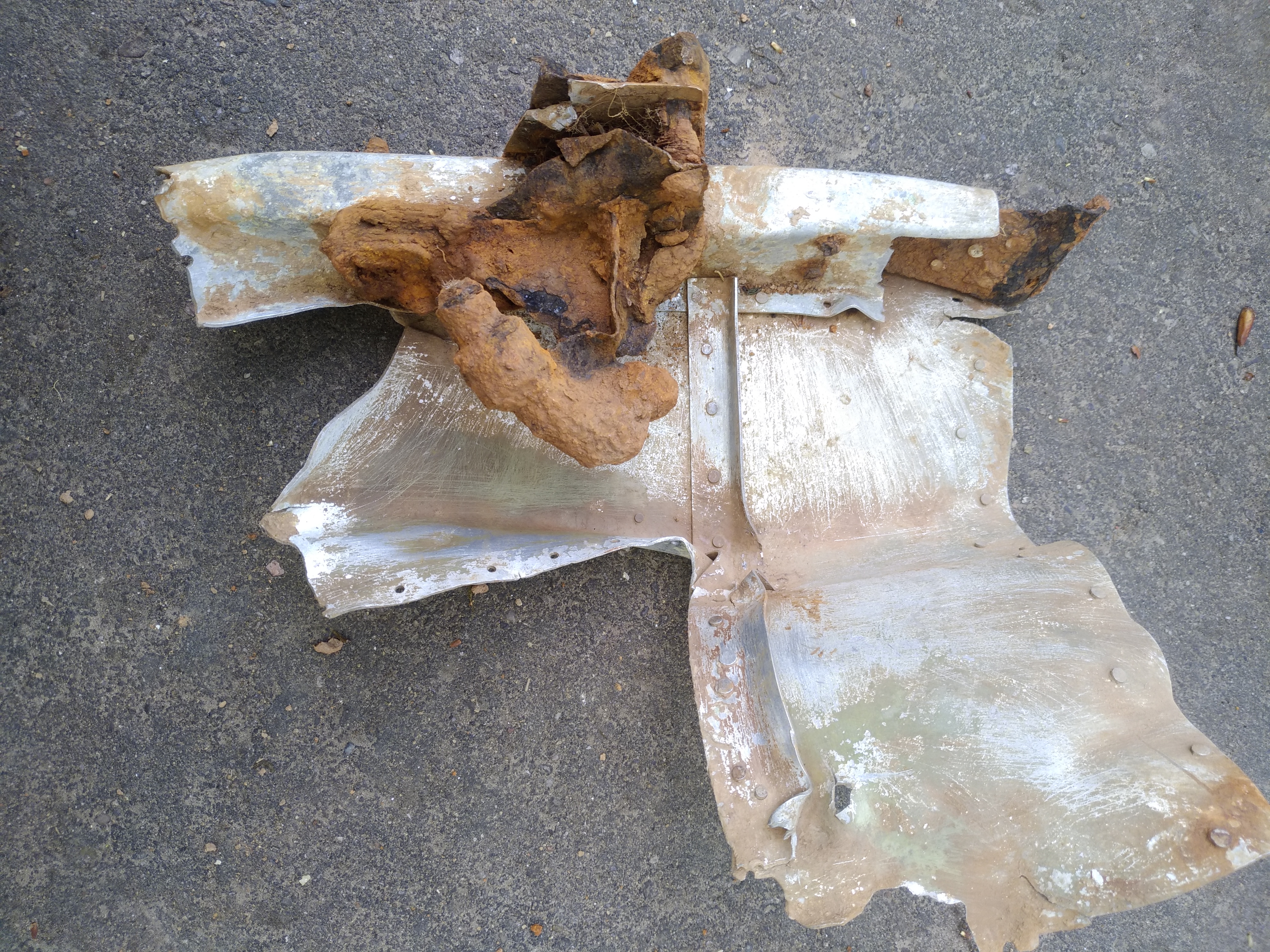

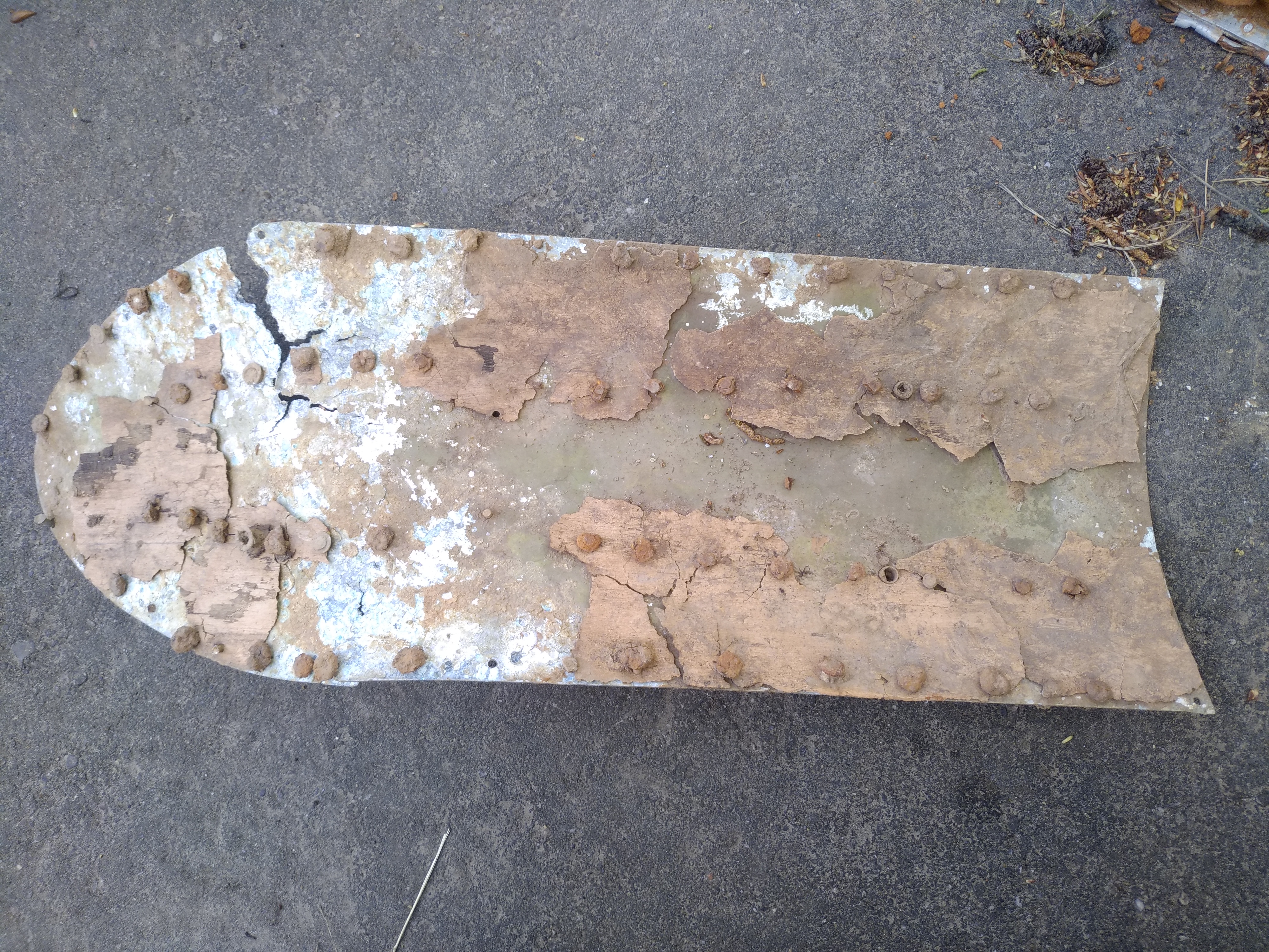

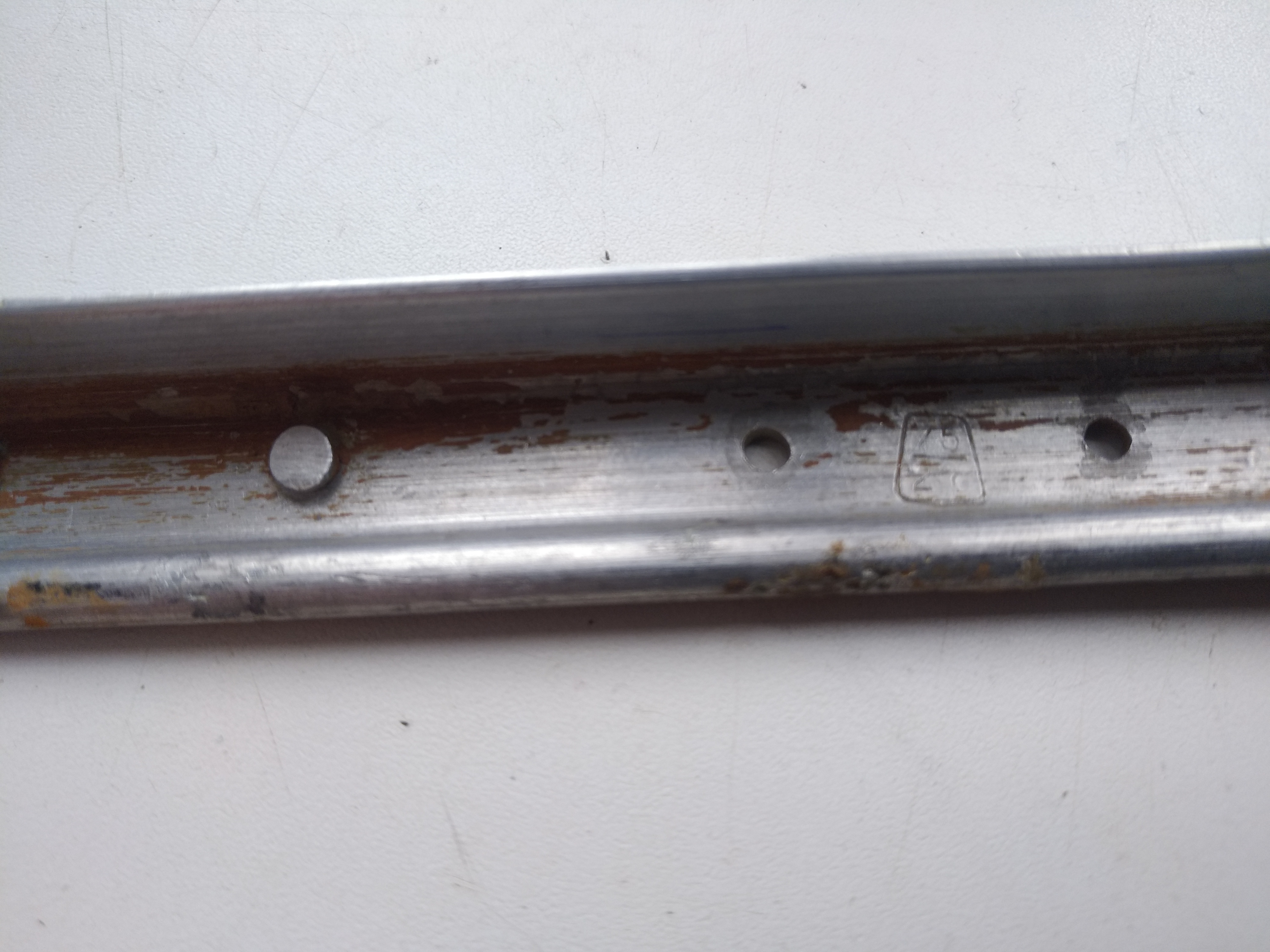

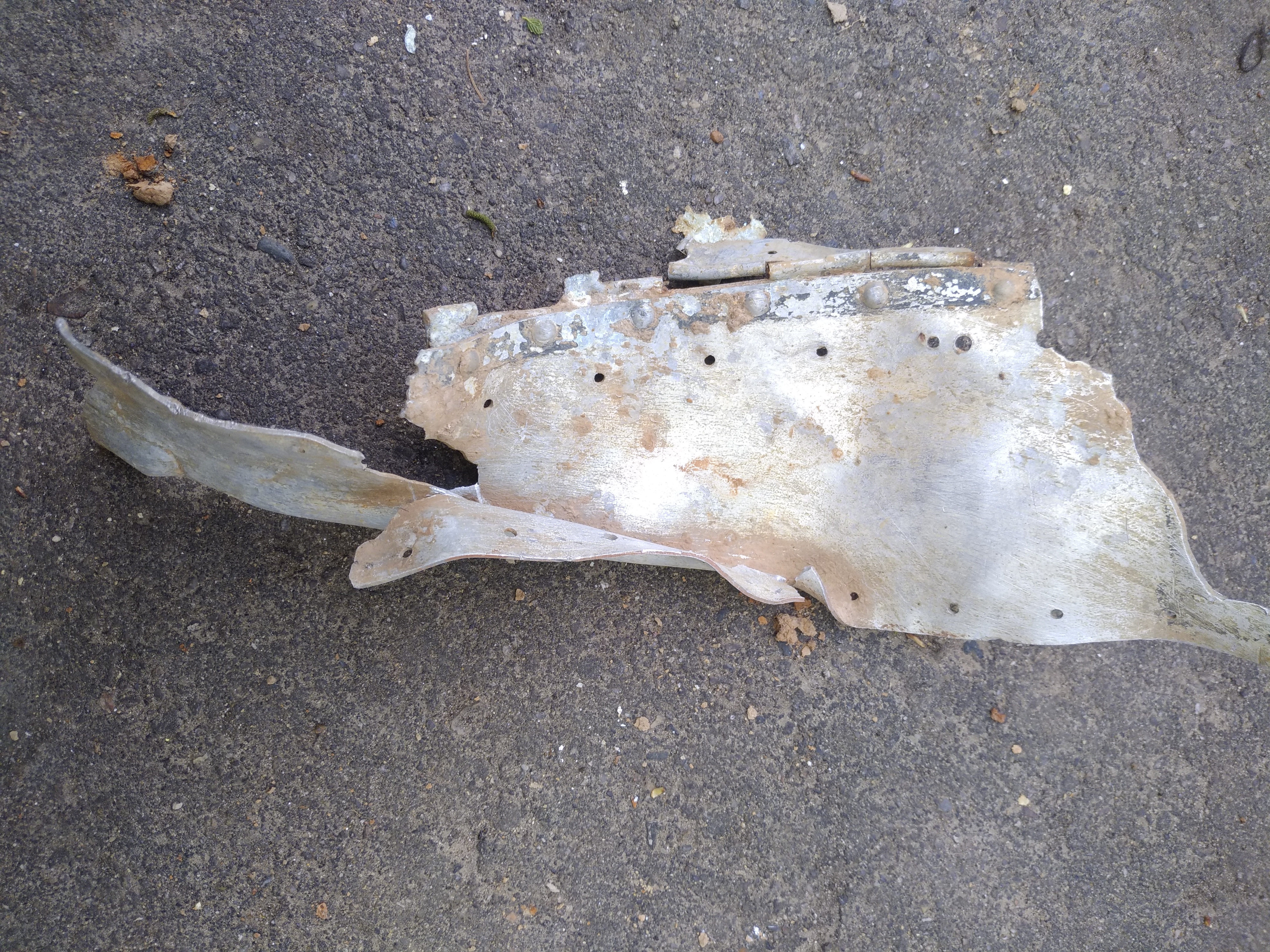

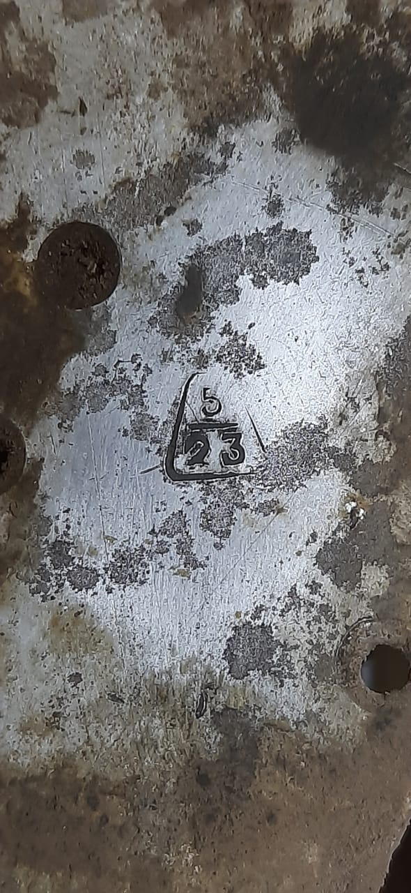

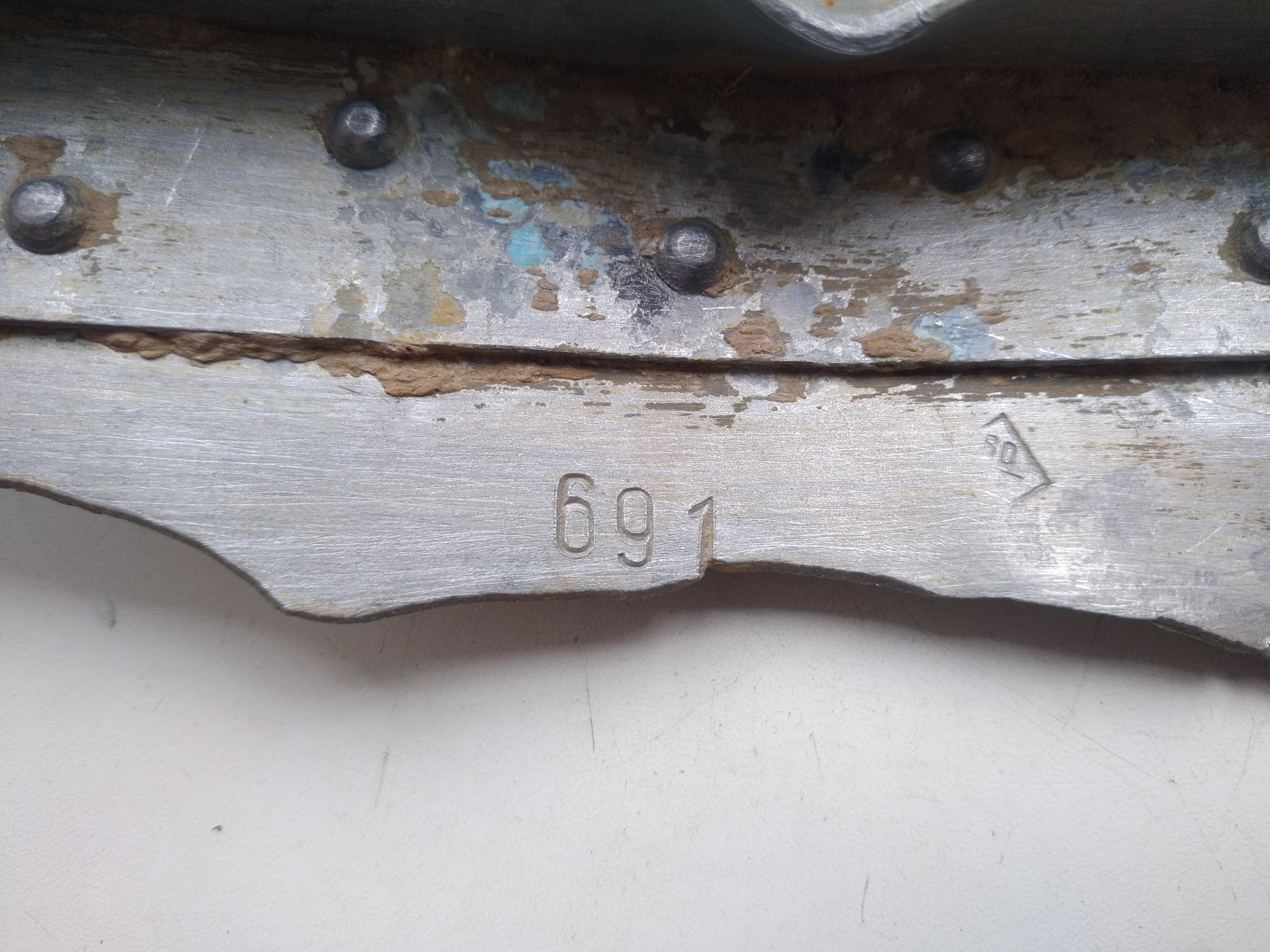

Опубликовано: 13 мая, 2022 Добрый день! На днях удалось побывать на МП Ил-2. Нашли еще фрагменты самолета с цифрами и с технологическими клеймами. По клеймам можно предположить, что машина 30 завода? 0 Упомянуть пользователя Поделиться сообщением Ссылка на сообщение Поделиться на других сайтах
Опубликовано: 13 мая, 2022 Цифры краской 0 Упомянуть пользователя Поделиться сообщением Ссылка на сообщение Поделиться на других сайтах
Опубликовано: 13 мая, 2022 Клейма 30 завода? 0 Упомянуть пользователя Поделиться сообщением Ссылка на сообщение Поделиться на других сайтах
Опубликовано: 13 мая, 2022 1 час назад, никитин дмитрий сказал: Цифры краской "Д 4" - маркировка листового проката. Стенки лонжеронов делались либо из Д4, либо из Д16Т 1 Упомянуть пользователя Поделиться сообщением Ссылка на сообщение Поделиться на других сайтах
Опубликовано: 13 мая, 2022 9 часов назад, никитин дмитрий сказал: Клейма 30 завода? Да, клейма совпадают с однозначно установленными самолетами этого завода 0 Упомянуть пользователя Поделиться сообщением Ссылка на сообщение Поделиться на других сайтах
Опубликовано: 14 мая, 2022 20 часов назад, kirche сказал: "Д 4" - маркировка листового проката. Стенки лонжеронов делались либо из Д4, либо из Д16Т Кирилл, спасибо за подробности. 0 Упомянуть пользователя Поделиться сообщением Ссылка на сообщение Поделиться на других сайтах
Опубликовано: 14 мая, 2022 13 часа назад, AgafonovE сказал: Да, клейма совпадают с однозначно установленными самолетами этого завода Евгений, значит самолет 30 завода, спасибо. 0 Упомянуть пользователя Поделиться сообщением Ссылка на сообщение Поделиться на других сайтах

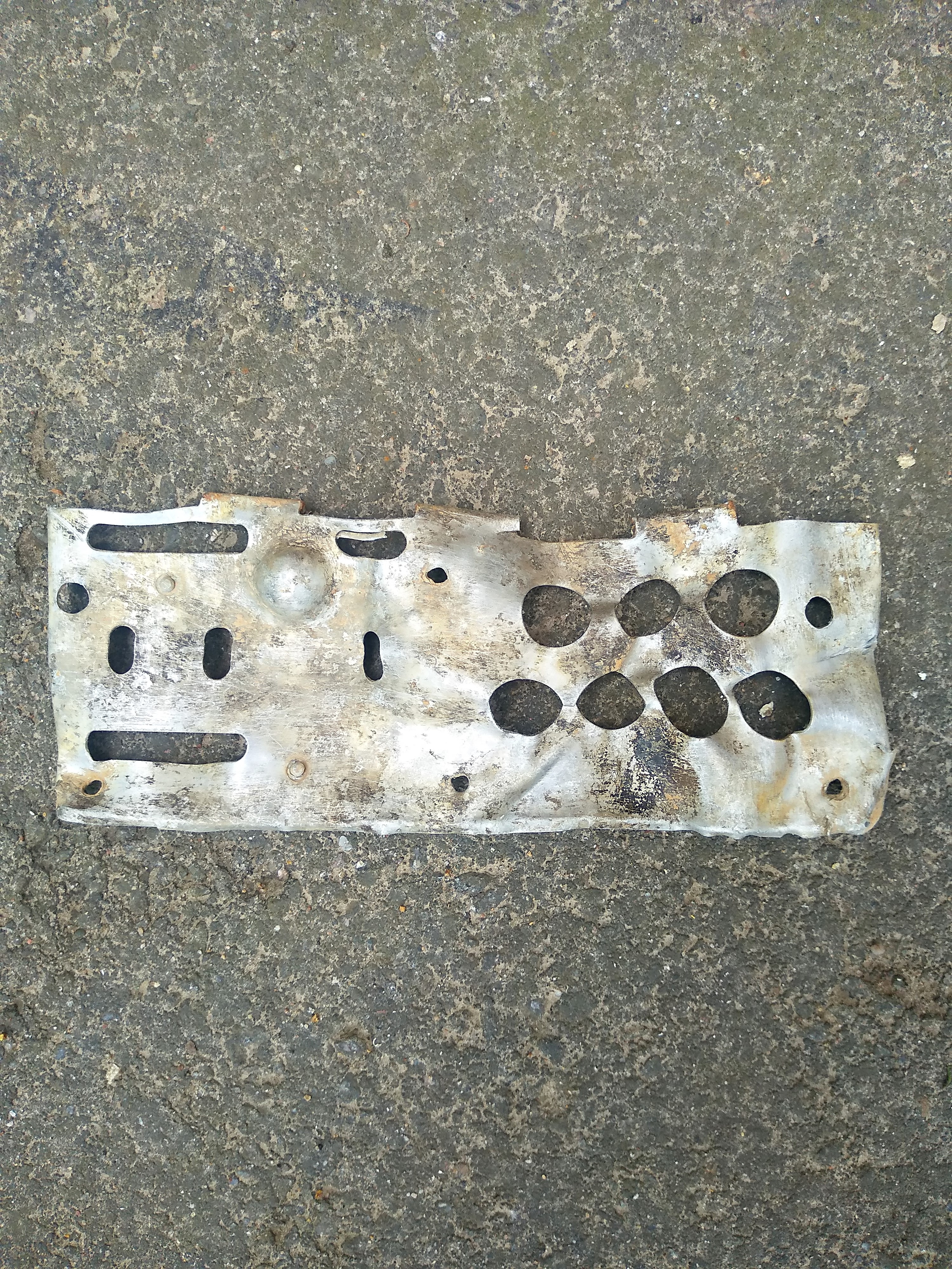

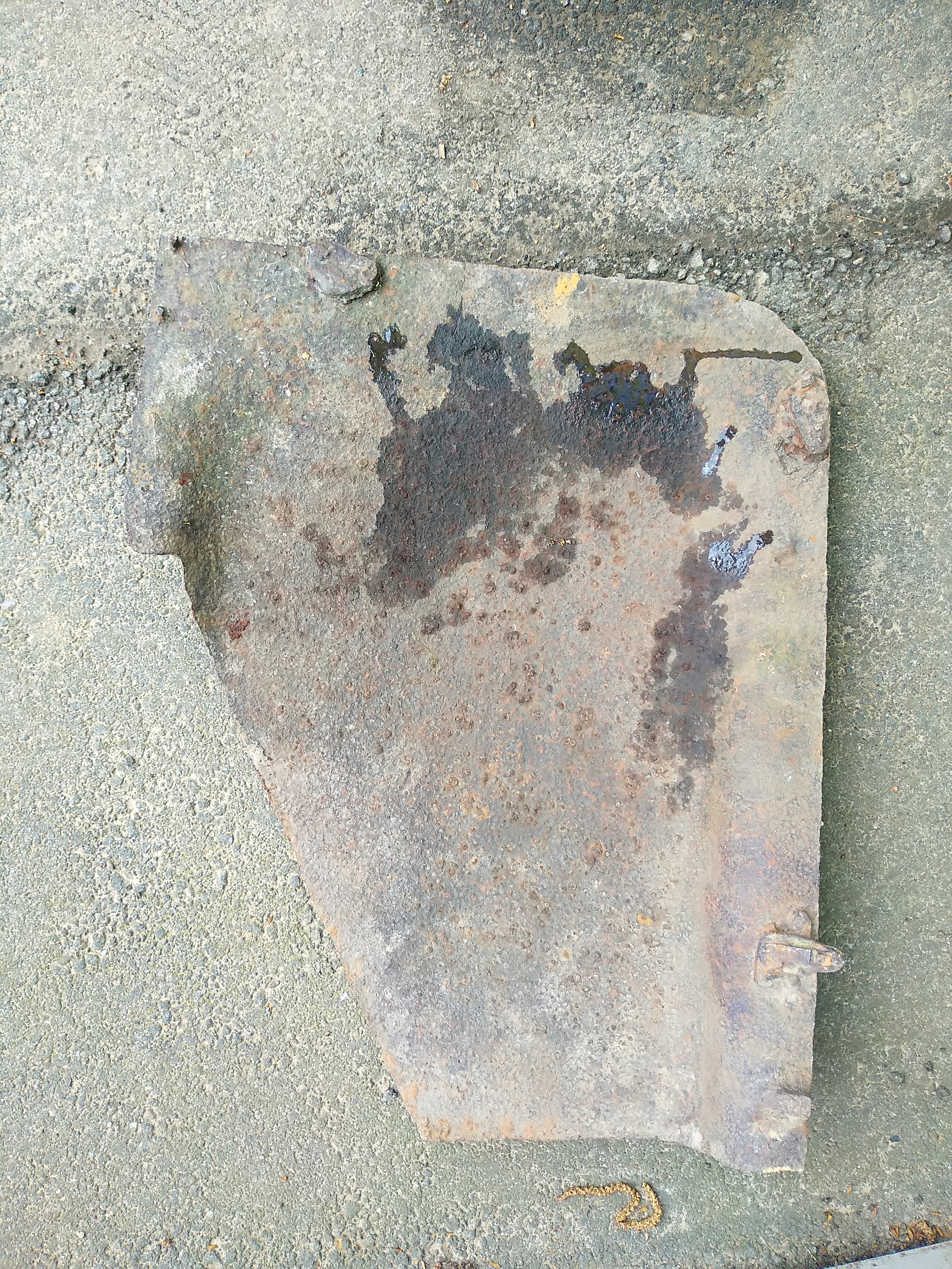

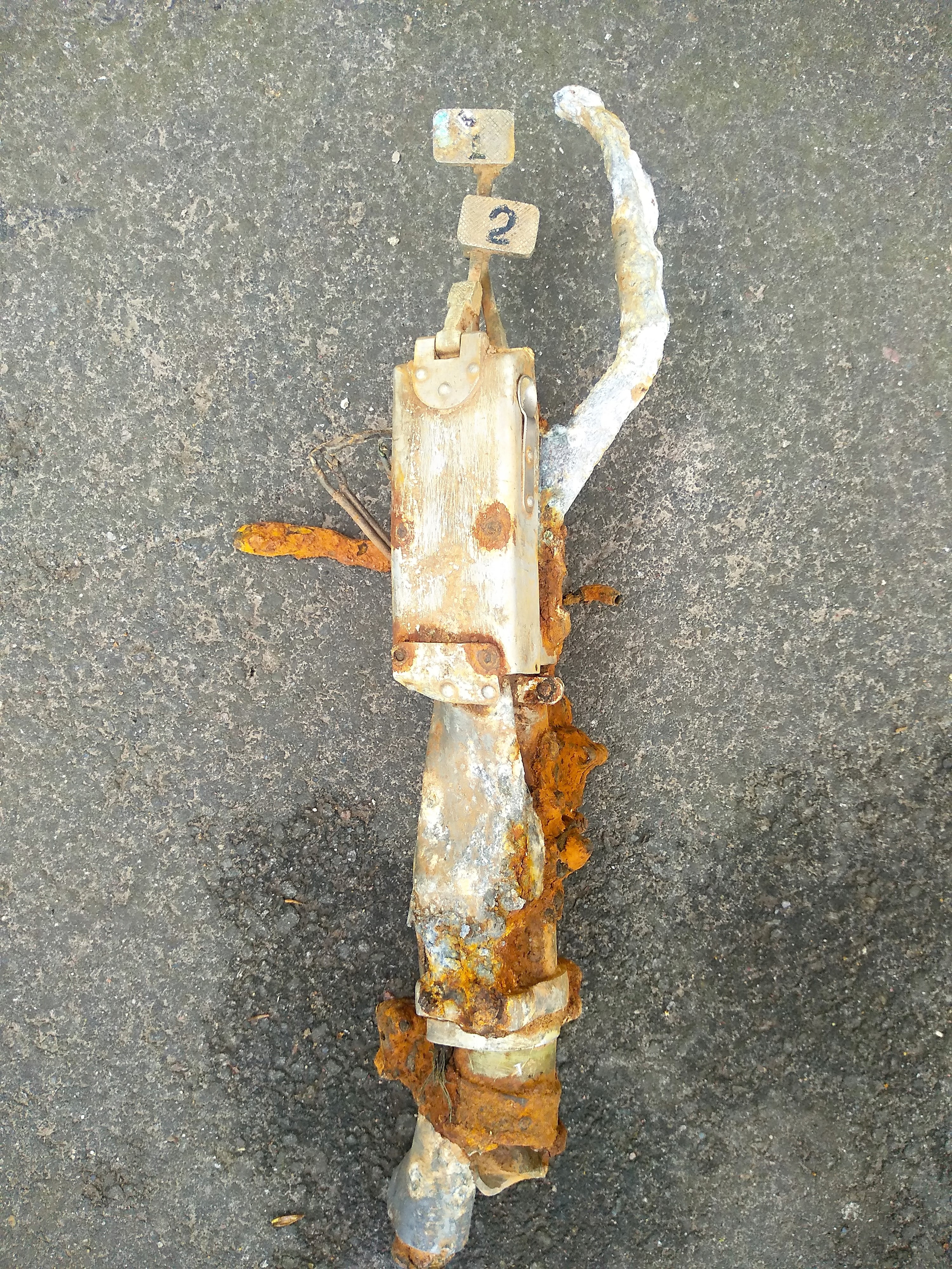

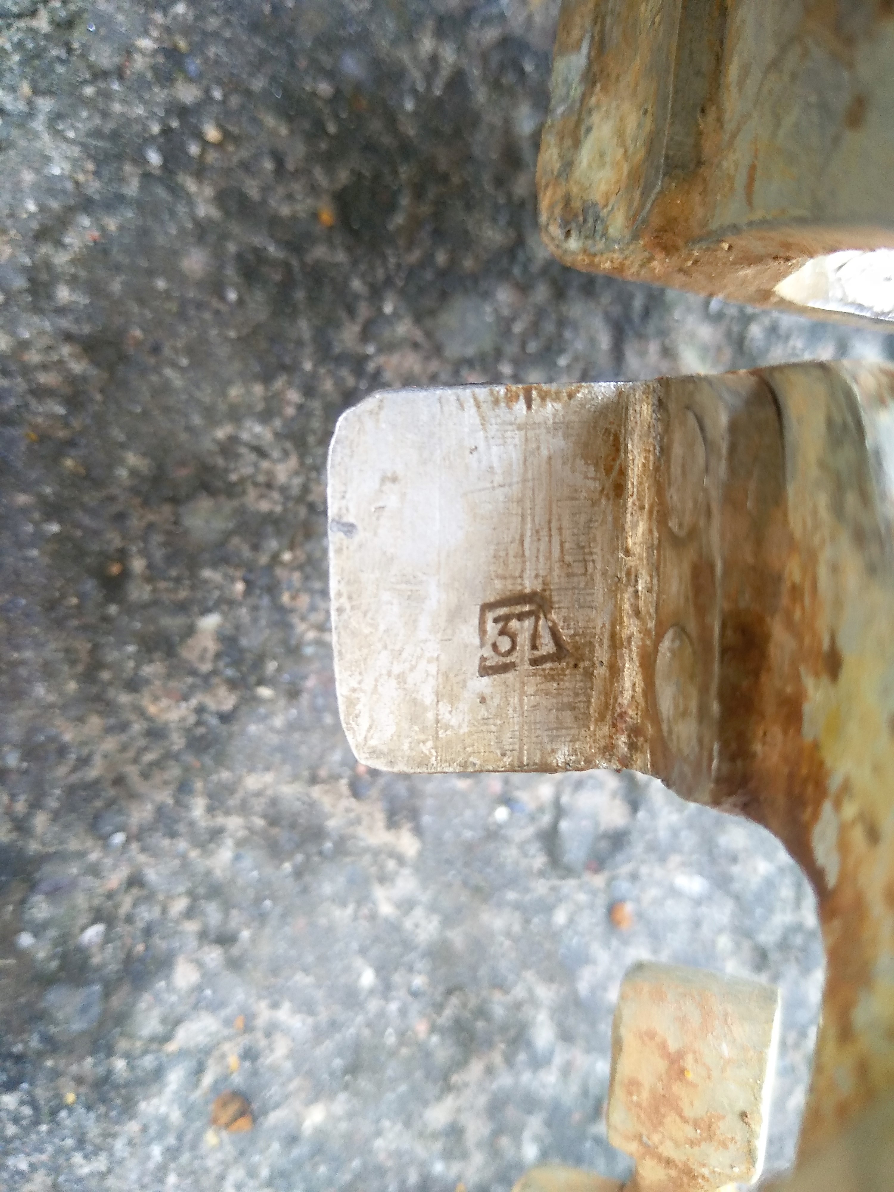

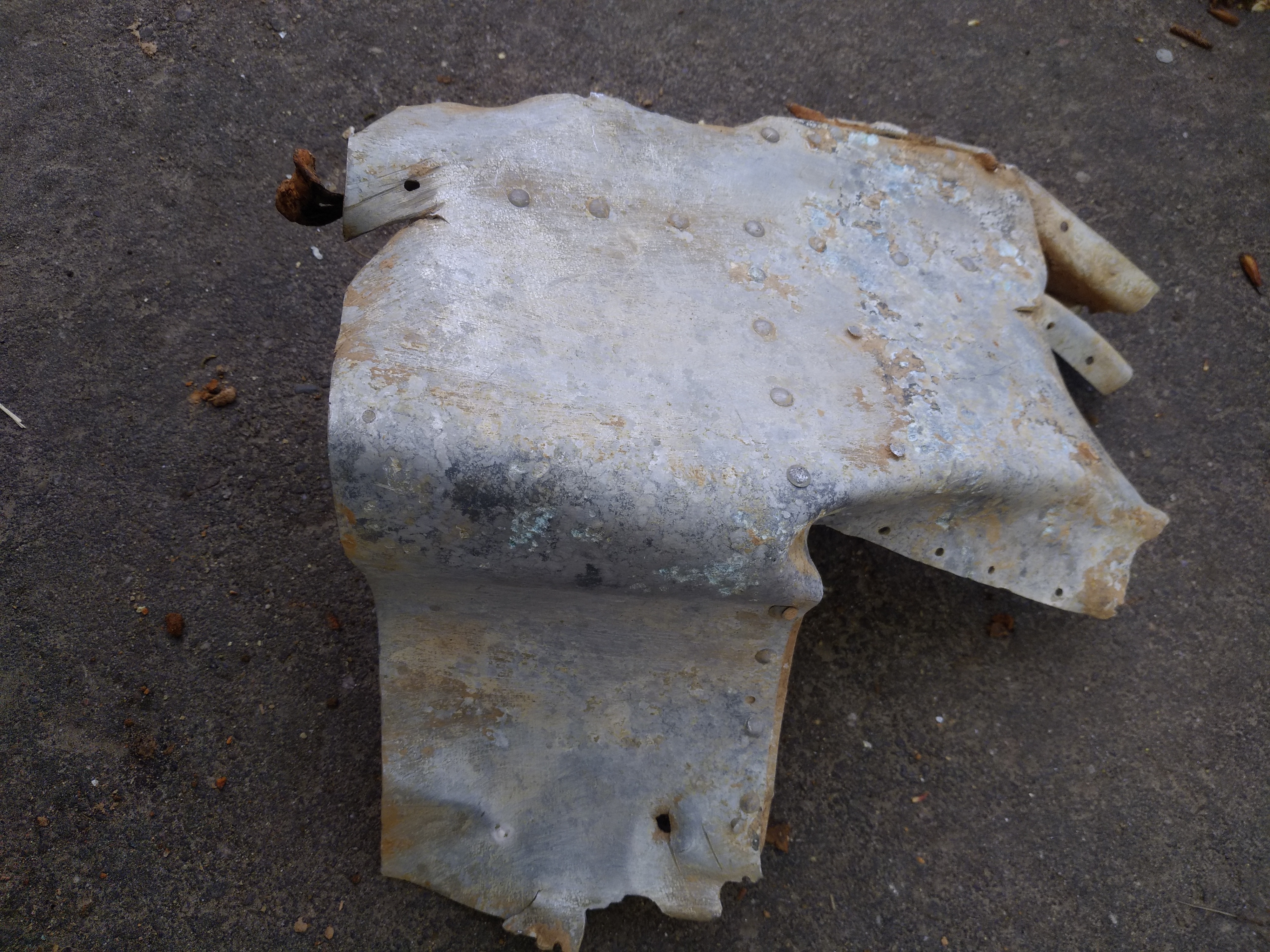

Опубликовано: 29 мая, 2022 Добрый день! Вчера побывали на МП, определили радиус разлёта фрагментов, глубина 20-30 см., горел. Нашли, РУС, панель приборов, кусочек обшивки с номером, БК ШВАК 41г., броня воздухозаборник. Ни сам двигатель, ни его фрагментов не найдено. Будем работать дальше. 1 Упомянуть пользователя Поделиться сообщением Ссылка на сообщение Поделиться на других сайтах
Опубликовано: 30 мая, 2022 22 часа назад, никитин дмитрий сказал: Нашли ... панель приборов... @никитин дмитрий , на этих Ваших снимках - "накладки": вверху - на левую отдельную панель приборной доски, внизу - на электрощиток в правой нижней части приборной доски. 0 Упомянуть пользователя Поделиться сообщением Ссылка на сообщение Поделиться на других сайтах
Опубликовано: 31 мая, 2022 @Бортстрелок Константин Борисович, спасибо за поправку. 0 Упомянуть пользователя Поделиться сообщением Ссылка на сообщение Поделиться на других сайтах

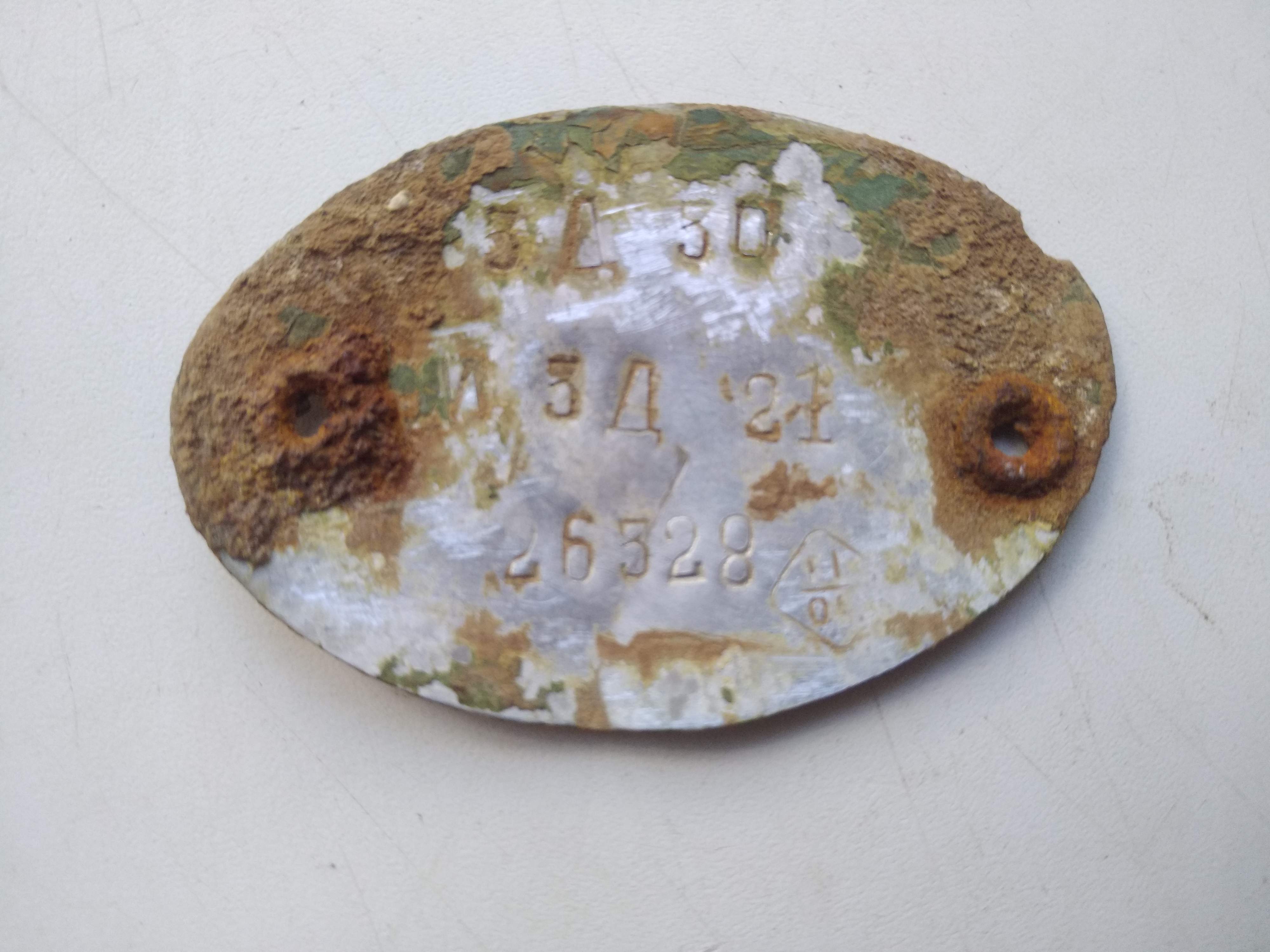

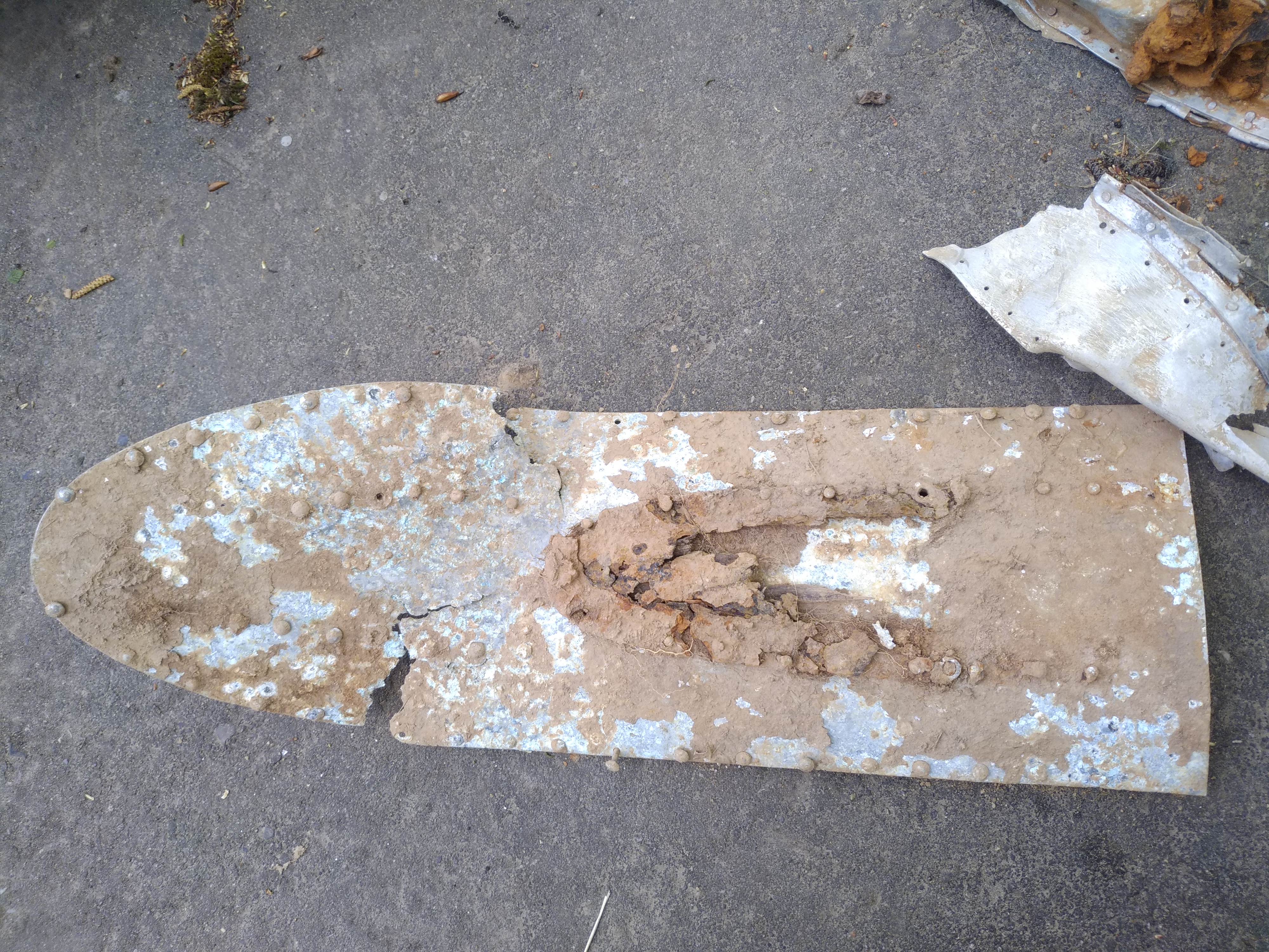

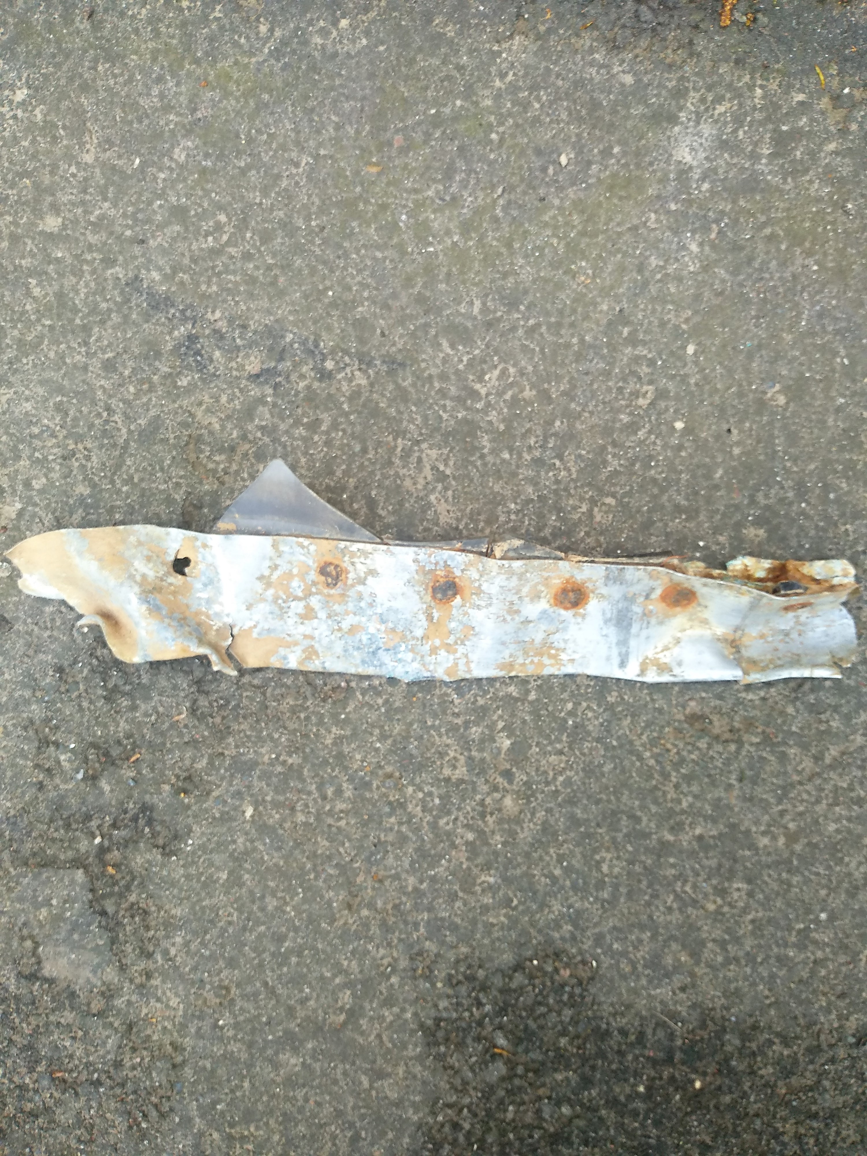

Опубликовано: 31 июля, 2022 На МП нашли шильды . 0 Упомянуть пользователя Поделиться сообщением Ссылка на сообщение Поделиться на других сайтах
Опубликовано: 31 июля, 2022 В 15.01.2021 в 21:59, 7.62 сказал: 0 Упомянуть пользователя Поделиться сообщением Ссылка на сообщение Поделиться на других сайтах
Опубликовано: 31 июля, 2022 0 Упомянуть пользователя Поделиться сообщением Ссылка на сообщение Поделиться на других сайтах
Опубликовано: 31 июля, 2022 ЗД. 30 ИЗД 21 26328 0 Упомянуть пользователя Поделиться сообщением Ссылка на сообщение Поделиться на других сайтах
Опубликовано: 31 июля, 2022 3 часа назад, никитин дмитрий сказал: Добрый день, Дмитрий. Находили подобную на ВП Ил-2 30-го завода. Изделие 21 - это Ил-2, а номер внизу, я так понимаю - номер детали. Фото подобной шильды прилагаю. 0 Упомянуть пользователя Поделиться сообщением Ссылка на сообщение Поделиться на других сайтах
Опубликовано: 31 июля, 2022 Андрей, добрый день. По бирке в очередной раз получаем машину 30 завода. Работу продолжаем. 0 Упомянуть пользователя Поделиться сообщением Ссылка на сообщение Поделиться на других сайтах

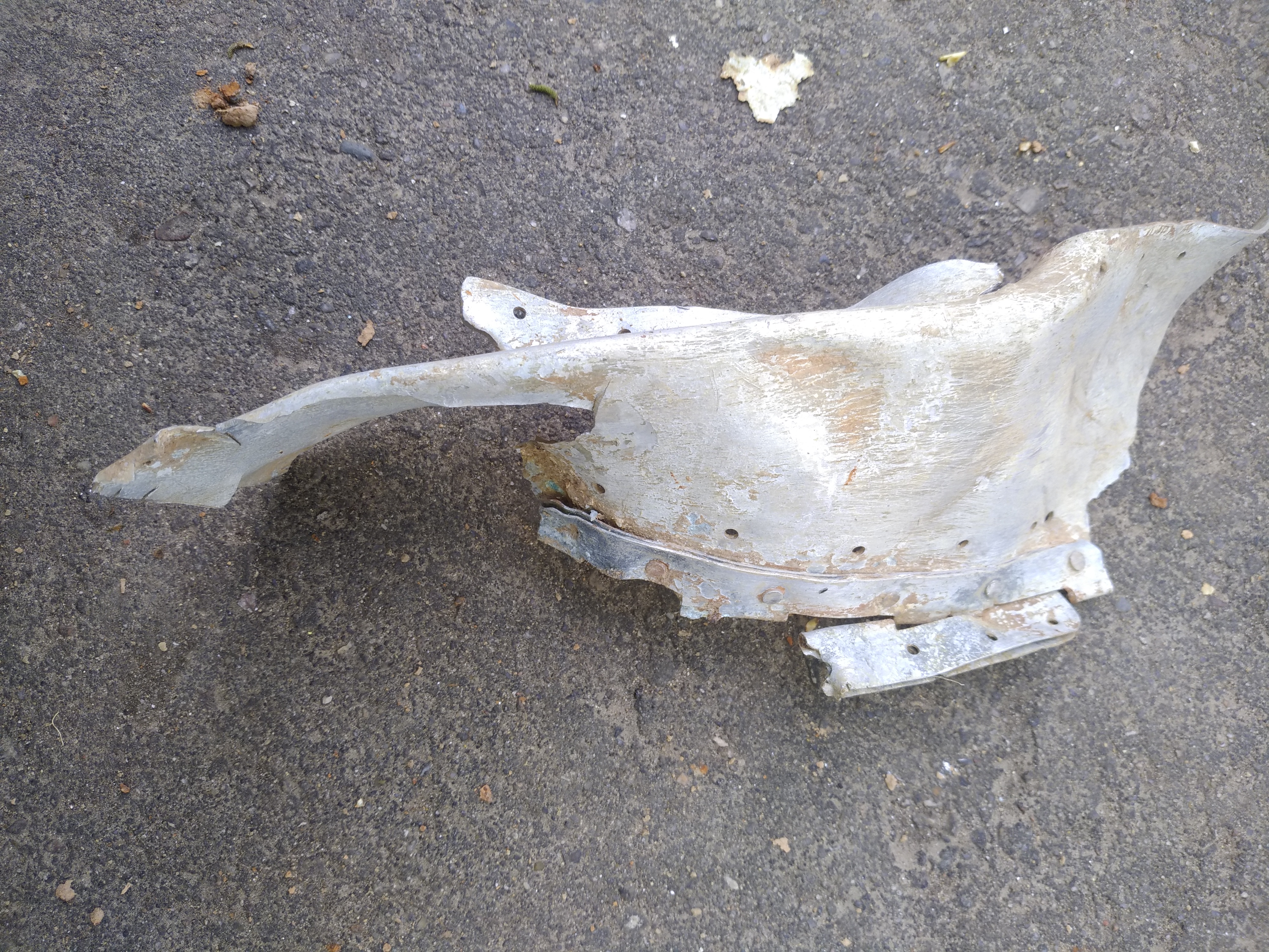

Опубликовано: 31 июля, 2022 У вас правая часть приборной панели, на нем по верхней части отбортовки, должен быть выбит номер с-та, возможно сокращен. 1 Упомянуть пользователя Поделиться сообщением Ссылка на сообщение Поделиться на других сайтах
Опубликовано: 1 августа, 2022 (изменено) В 31.07.2022 в 18:50, Alesnik сказал: У вас правая часть приборной панели, на нем по верхней части отбортовки, должен быть выбит номер с-та, возможно сокращен. Еще раз почистили и нашли плохо читаемый короткий номер 648. Если номер верный то на самолете Ил-2 30648 нбз ст л-т Синяков. Изменено 1 августа, 2022 пользователем никитин дмитрий 1 Упомянуть пользователя Поделиться сообщением Ссылка на сообщение Поделиться на других сайтах
Опубликовано: 1 августа, 2022 (изменено) 20 минут назад, никитин дмитрий сказал: Еще раз почистили и нашли плохо читаемый короткий номер 648. Если номер верный то на самолете Ил-2 30648 нбз ст л-т Синяков. Изменено 1 августа, 2022 пользователем никитин дмитрий 1 Упомянуть пользователя Поделиться сообщением Ссылка на сообщение Поделиться на других сайтах
Опубликовано: 1 августа, 2022 @Alesnik Спасибо за подсказку 1 Упомянуть пользователя Поделиться сообщением Ссылка на сообщение Поделиться на других сайтах
Опубликовано: 1 августа, 2022 Да, это номер с-та, именно в этом углу набивался. Отбортовкой наружу- лицевая часть панели, получается левая сторона. 1 Упомянуть пользователя Поделиться сообщением Ссылка на сообщение Поделиться на других сайтах
