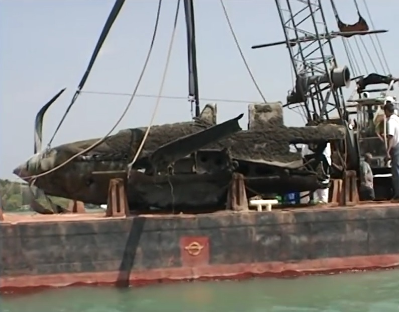

Опубликовано: 6 марта, 2011 Hello Everyone, Here you can watch the movie of our Ил-2 recovery from Lake Balaton in 1999 near Balatonkenese. The plane belonged to the 17th Air Army, 10 ШАК, 136 ШАД, 715 ШАП and was lost on December 14, 1944. Engine number was 259059. The cockpit was empty, the plane is now on display at the Szolnok Aircraft Museum, Hungary: http://www.youtube.com/watch?v=KpQfnUoOOb4 Всем привет, Здесь Вы можете смотреть кино нашего восстановления Ил-2 от Озера Балатон в 1999 рядом Balatonkenese. Самолет принадлежал 17-ой Воздушной Армии, 10 ШАК, 136 ШАД, 715 ШАП и был потерян 14 декабря 1944. Машинное число было 259059. Кабина была пуста, самолет теперь демонстрируется в Музее Самолета Сольнока, Венгрия. 1 Упомянуть пользователя Поделиться сообщением Ссылка на сообщение Поделиться на других сайтах
Опубликовано: 6 марта, 2011 Сильно, мы когда первый раз на озеро ехали тоже на токой рассчитывали... 0 Упомянуть пользователя Поделиться сообщением Ссылка на сообщение Поделиться на других сайтах
Опубликовано: 6 марта, 2011 Народ, помогите венгерским коллегам, покажите наглядно, где им на самолете искать серийный номер собственно самолета. Сотрудники ЦАМО три года назад не смогли разыскать, какому точно из потерянных самолетов принадлежал мотор 259059. Нашли только, что из 715 ШАПа и представили список возможных экипажей. Возможно, что из этого списка с обстоятельствами гибели экипажей в музее Сольнока не смогли сделать правильный вывод. Недавно мне попалась уточненная характеристика обстоятельств потери альтернативного экипажа, более подходящая под найденный в Балатоне самолет. Буду искать в архиве номера моторов и самолетов всех предполагаемых экипажей, что будет явно сложно, ибо сотрудники ЦАМО не смогли определить принадлежность мотора. И если в музее авиации в Сольноке смогут обнаружить номер самолета, то это сильно увеличит шансы определить экипаж - связки имя летчика - номер самолета попадаются в документах чаще. В музее, разумеется, не хотели бы курочить самолет на части при поиске номеров. 0 Упомянуть пользователя Поделиться сообщением Ссылка на сообщение Поделиться на других сайтах

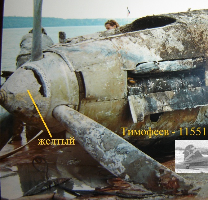

Опубликовано: 6 января, 2014 (изменено) Мотор 259059 стоял на Ил-2 11551, погибшем 14.12.1944. В этот день 715-й шап 136 шад потерял 5 экипажей Нюхалова, Шашкина, Бурлуцкого, Тимофеева, Берга. С каким экипажем был какой самолет, установить по документам не удалось, не смотря на все поиски. По описаниям потерь этого дня без вариантов подходит экипаж Тимофеева Якова Матвеевича и Удалова Ивана Ивановича. "Сбит ЗА в районе Балатон-Кенеш, шел на свою территорию, сел на озеро Балатон, самолет утонул, экипаж погиб." "Задача 9 Ил-2 ведущий Катков и 4 Ла-5 от 116 ИАП в 12:58 - 13:10 атаковать в Балатонкенеше Н- 400-200 м. В 12:58 при подходе к цели в правом пеленге на высоте 400 метров, группа встречена заградительным огнем 3-4 батарей ЗА и МЗА. В Балатонкенеше большое скопление танков и автомашин. Катков дал команду стать в круг и атаку ЗА выделенными экипажами. После сбрасывания бомб группа снизилась для штурмовки. На 2 и 3 заходе были сбиты ЗА самолеты Берга и Тимофеева, из которых первый упал на землю и разбился, а второй при попытке перетянуть озеро Балатон, упал в воду и утонул." Нашел недавно фото стрелка Удалова. Изменено 4 января, 2019 пользователем linnet 1 Упомянуть пользователя Поделиться сообщением Ссылка на сообщение Поделиться на других сайтах

Опубликовано: 6 января, 2019 Вот фото взамен пропавшего ранее. По двигателю проверяли и по заявке музея в ЦАМО и я то же. Прямой привязки к экипажу в документах нет. Так что остается только вариант что известен день потери самолета-мотора в какой части и среди потерь подходит только экипаж Тимофеева-Удалова. 0 Упомянуть пользователя Поделиться сообщением Ссылка на сообщение Поделиться на других сайтах

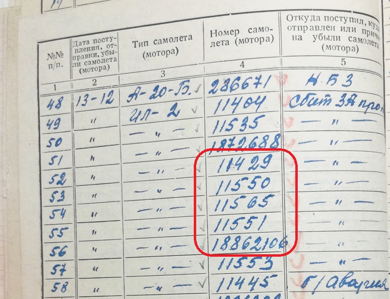

Опубликовано: 15 февраля, 2019 @linnet Добрый день! В сообщении от 06.01.2014 года Вы пишите,что " мотор 259059 стоял на Ил-2 11551, погибшем 14.12.1944". А пользователь Balaton писал в сообщении от 06.03.2011 года,что " Engine number was 259059". Есть ли практический смысл писать запрос в ЦАМО,чтобы узнать номера моторов всех пяти сбитых 14.12.1944 самолетов 715 шап ? Или там нет этой информации? Что посоветуете? 0 Упомянуть пользователя Поделиться сообщением Ссылка на сообщение Поделиться на других сайтах
Опубликовано: 15 февраля, 2019 Балатон сообщил мне в свое время, что в музее Ил-2 с мотором №259059. Мне удалось установить, что мотор потерян 14.12.1944 года . В тот день потеряно в полку 5 самолетов/моторов. ИЗВЕСТНЫ номера всех этих 5 самолетов, а также номера моторов, потерянные в тот день. В нескольких документах есть привязка номеров самолет-мотор, более того, все самолеты были с родными моторами, поставленными на заводах при выпуске. Вот чего нет, так это привязки номеров самолет/мотор к экипажам. Этого не смогли найти ни сотрудники ЦАМО по запросу из Венгрии (через наше посольство в Будапеште, кажется), ни я. Экипаж самолета определен по обстоятельствам гибели. 1 Упомянуть пользователя Поделиться сообщением Ссылка на сообщение Поделиться на других сайтах

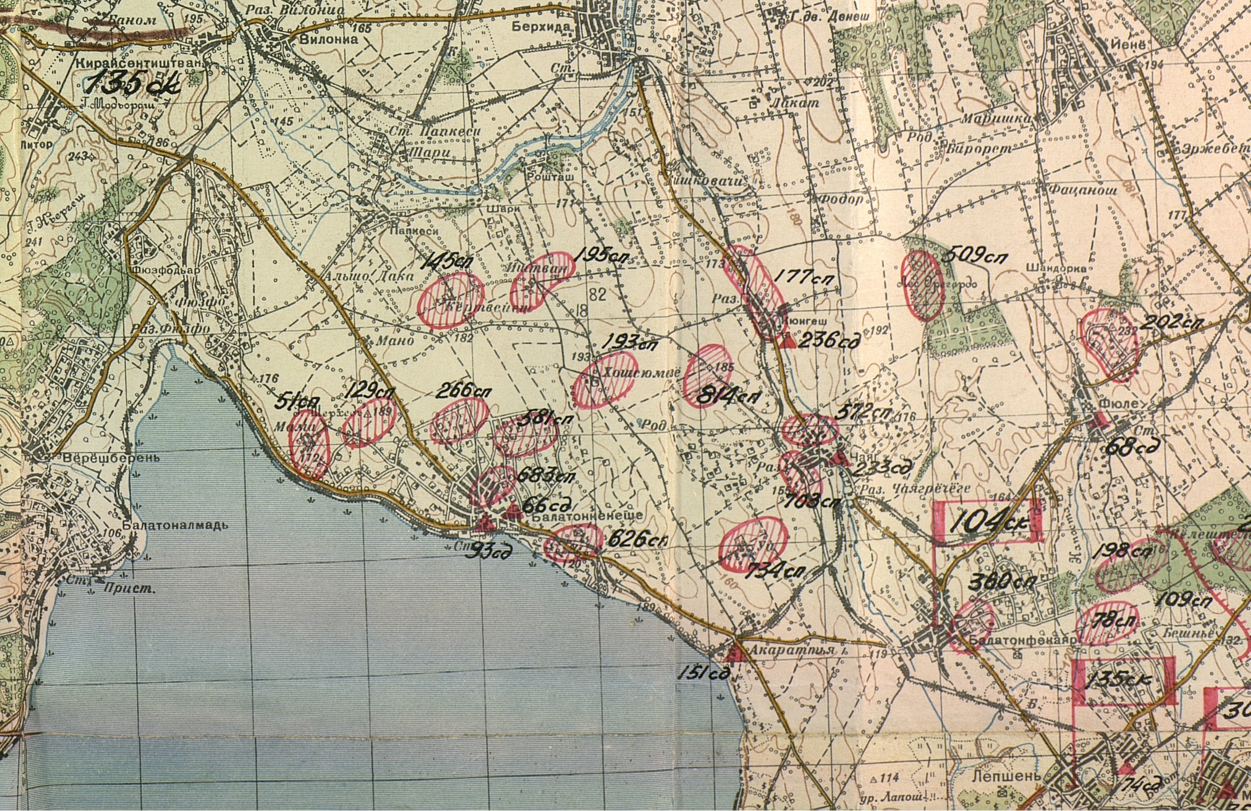

Опубликовано: 21 мая Уважаемый Linnet ! Ищу любую информацию об упоминавшемся в данной теме погибшем 14.22.1944 г. экипаже Ил-2 мл.лейтенанта Берга Юрия Константиновича. По обстоятельствам боевого вылета (из ЖБД 10 ШАК) 2 экипажа были сбиты ЗА на 2-3 заходе на штурмовку скопления танков и др. техники в Балатонкенеше. Самолёт мл. лейтенанта Тимофеева Я.М. упал в озеро Балатон ( поднят в 1999 году ) , а Ил-2 мл.лейтенанта Берга Ю.К. упал на землю и разбился у высоты отм. 189.0 m Ser-hegy. Больше информации о судьбе погибшего экипажа и его захоронении мне найти не удалось. Убедительная просьба оказать содействие в поисках ЛЮБОЙ новой информации. 0 Упомянуть пользователя Поделиться сообщением Ссылка на сообщение Поделиться на других сайтах
Опубликовано: 21 мая 50 минут назад, Doc.chеbotarev сказал: Уважаемый Linnet ! Ищу любую информацию об упоминавшемся в данной теме погибшем 14.22.1944 г. экипаже Ил-2 мл.лейтенанта Берга Юрия Константиновича. По обстоятельствам боевого вылета (из ЖБД 10 ШАК) 2 экипажа были сбиты ЗА на 2-3 заходе на штурмовку скопления танков и др. техники в Балатонкенеше. Самолёт мл. лейтенанта Тимофеева Я.М. упал в озеро Балатон ( поднят в 1999 году ) , а Ил-2 мл.лейтенанта Берга Ю.К. упал на землю и разбился у высоты отм. 189.0 m Ser-hegy. Больше информации о судьбе погибшего экипажа и его захоронении мне найти не удалось. Убедительная просьба оказать содействие в поисках ЛЮБОЙ новой информации. У меня ненамного больше информации по экипажу Берга. Потеряны 14.12.1944 в 715 шап 5 Ил-2. Номера самолетов и моторов известны, но без привязки к экипажам. 136 ШАД 715 ШАП Ил-2 ЗА 14.12.1944 Берг Юрий Константинович Неймышев Дмитрий Федорович Сбит ЗА в районе Балатон-Кенеш. Группа капитана Каткова в Балатонкенеш потеряли над целью Берга и Тимофеева. Задача 9 Ил-2 ведущий Катков и 4 Ла-5 от 116 ИАП в 12:58 - 13:10 атаковать в Балатонкенеше Н- 400-200 м. В 12:58 при подходе к цели в правом пеленге на высоте 400 метров, группа встречена заградительным огнем 3-4 батарей ЗА и МЗА. В Балатонкенеше большое скопление танков и автомашин. Катков дал команду стать в круг и атаку ЗА выделенными экипажами. После сбрасывания бомб группа снизилась для штурмовки. На 2 и 3 заходе были сбиты ЗА самолеты Берга и Тимофеева, из которых первый упал на землю и разбился, а второй при попытке перетянуть озеро Балатон, упал в водуи утонул. На 3 и 4 заходах значительная часть ЗА была подавлена, однако до 5-6 точек продолжали вести огонь. От цели шли на бреющем полете. Еще из Акта расследования: Берг прибыл в полк 5.8.1944. Летчик окончил Кировобадскую ВАШП в 1942. Налет на Ил-2 32 часа, в 715 шап - 14 часов. Общий налет 195 часов днем. Берг имел 10 боевых вылетов. 3 Упомянуть пользователя Поделиться сообщением Ссылка на сообщение Поделиться на других сайтах

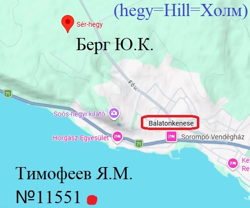

Опубликовано: 21 мая 1 час назад, Doc.chеbotarev сказал: Ил-2 мл.лейтенанта Берга Ю.К. упал на землю и разбился у высоты отм. 189.0 m Ser-hegy. Мне такие сведения не попадались. Но высота 189 на советской карте 1944 года есть к ЮВ от Балатонкенеше, недалеко от берега озера. 2 Упомянуть пользователя Поделиться сообщением Ссылка на сообщение Поделиться на других сайтах

Опубликовано: 22 мая 22 часа назад, linnet сказал: Мне такие сведения не попадались. Но высота 189 на советской карте 1944 года есть к ЮВ от Балатонкенеше, недалеко от берега озера. Нашел еще одну высоту 189 к СЗ от Балатонкенеше. 0 Упомянуть пользователя Поделиться сообщением Ссылка на сообщение Поделиться на других сайтах
Опубликовано: 22 мая В 21.05.2026 в 20:38, Doc.chеbotarev сказал: упал на землю и разбился у высоты отм. 189.0 m Ser-hegy. Еще раз посмотрел карту у высоты 189, что в 4 км СЗ Балатонкенеше. И рассмотрел рядом название н.п. Шерхедь! 0 Упомянуть пользователя Поделиться сообщением Ссылка на сообщение Поделиться на других сайтах
Опубликовано: 22 мая Уважаемый Linnet ! Именно эту высоту 189 м Ser- hegi на северо- запад от Балатонкенеше я и имел в виду. Информацию о месте , где разбился экипаж Ю.Б.Берга, я нашел в ЖБД 10 ШАК за 14.12.44 г. ( В ЖБД 136 ШАД информации о выс.отм 189 м нет). Но если принять , что после атаки штурмовики уходили от цели на бреющем полете как раз на северо-запад и Я.М. Тимофеев потянул подбитый штурмовик по кратчайшему расстоянию к своему аэродрому над озером Балатон и посадка была вынужденной ( судя по практической сохранности самолёта), но , по-видимому , лёд не выдержал и экипаж не успел покинуть тонущий самолёт . P.S. Не поворачивается язык обвинять писаря ( или машинистку ) штаба 10 ШАК , которые составляли Донесение в ЖБД, но там очень много ошибок в фамилиях погибших в тот день экипажей 715 ШАП: Берга обозвали Барчем , его воздушного стрелка Неймышева- Лейбышевым, а из абхаза Лежавы сделали украинца Лежало. Не мудрено, что в списках погибшего л/с 715 ШАП ( В.Саливончик) людей с такими извращённым фамилиями не было. 0 Упомянуть пользователя Поделиться сообщением Ссылка на сообщение Поделиться на других сайтах
Опубликовано: 23 мая 14 декабря 1944г 715 ШАП безвозвратно потеряла 5 самолётов Ил-2 «Штурмовик». В документе 17-й воздушной армии допущена опечатка: указано 13 декабря, что неверно. Ил-2 Тимофеева совершил аварийную посадку на озере Балатон и был найден в 1999 году, Ил-2 Берга разбился на холме Сер-Хилл на берегу. В составе группы Ил-2 были жёлтые обтекатели винтов и две диагональные полосы на хвостовом оперении. Балатон 2 Упомянуть пользователя Поделиться сообщением Ссылка на сообщение Поделиться на других сайтах
Опубликовано: 23 мая (изменено) 9 часов назад, Doc.chеbotarev сказал: Именно эту высоту 189 м Ser- hegi на северо- запад от Балатонкенеше я и имел в виду. Информацию о месте , где разбился экипаж Ю.Б.Берга, я нашел в ЖБД 10 ШАК за 14.12.44 г. ( В ЖБД 136 ШАД информации о выс.отм 189 м нет). Но если принять , что после атаки штурмовики уходили от цели на бреющем полете как раз на северо-запад В ЖБД 10 шак упомянута только высота 189, без названия Шерхедь/Serhegi. Кто определил, что это именно та высота 189? А не та, что к ЮВ от Балатонкенеше, на берегу? Где указано, что после атаки штурмовики уходили на бреющем именно на СЗ? Может, они уходили на ЮВ, там же линия фронта? Ошибки в фамилиях, очевидно, потому, что сведения наверх передавали по телефону. Искажения неизбежны. Изменено 23 мая пользователем linnet 1 Упомянуть пользователя Поделиться сообщением Ссылка на сообщение Поделиться на других сайтах

Опубликовано: 23 мая (изменено) 6 часов назад, Balaton сказал: Ил-2 Берга разбился на холме Сер-Хилл на берегу. Откуда эти данные? Сер-Хилл, это Serhegi ? Но там не близко от берега? Изменено 23 мая пользователем linnet 0 Упомянуть пользователя Поделиться сообщением Ссылка на сообщение Поделиться на других сайтах

Опубликовано: 23 мая 34 минуты назад, Balaton сказал: В районе Балатонкенеши по крайней мере 2 высоты 189. Одна из них к СЗ - рядом Serhegi, вторая - к ЮВ. В документах 10 шап по Бергу упомянута высота 189, без уточнения. В каком документе высота, где потерян экипаж Берга это 189 - Serhegi? 0 Упомянуть пользователя Поделиться сообщением Ссылка на сообщение Поделиться на других сайтах
