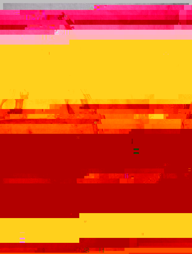

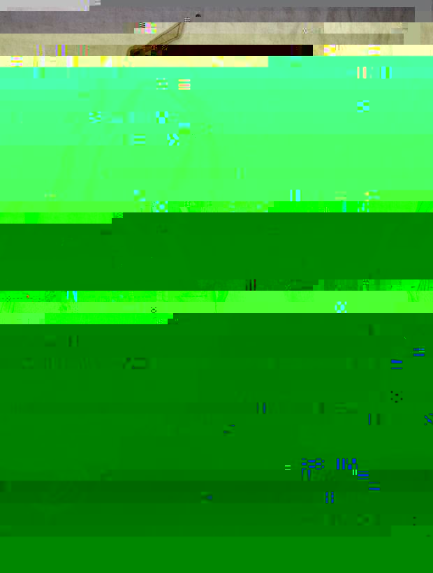

У одного американского коллекционера всплыла редкая сумка для четырёх ПМД-6Ф. На фото оригинал и кадры из фильма. Если кто богат такой сумкой или её остатками, очень нужны размеры. И вопрос по уплотнителю на трубке, был такой вариант герметичности кроме как заливка.
.хм...так там же только флаконы, а дерево где таскали? И есть ли смысл в этой сумке - ведь по логике - назначение: доставка одним человеком к точке минирования, а там сборка и само минирование? O_o
C00Lib1N Вопросов конечно много появилось.
Название мины мне понравилось: "Stalin's Perfume Bottle" :-o Оказывается Молотов в водочные бутылки разливал, а Сталин в парфюмерию.
Думаю что это просто самоделка по типу сумки подрывника-минера или ее начальный прототип. Либо должно быть две сумки - для флаконов и для корпусов. Но при наличии корпусов отпадает нужда в первой сумке, т.к. флакон надежнее переносить в корпусе...Несуразица это какая-то...
В голову приходит только что эта сумка могла применяться например с магнитными минами, т.к. они длиннее обычной 200г шашки ВВ, если память мне не изменяет, а поздний хозяин набил ее стекляшками...
По поводу герметизации от себя могу сказать что все что мне встречалось (около 10шт) в двух разных местах было залито гудроном. Причем очень аккуратно - наплывов не было. Либо это резиновое кольцо превратилось в что то подобное от времени...
Таких обмылков как на фото не видел...
Разглядел вместе с женой (швея) решили что это самопальная сумка. Слишком кривые стежки для заводского изделия.
Партизанское творчество... Или творчество обладателя сумы...
Ха... Взрываки ржавые а чеки нет... Сам хозяин сумы их и напихал. Однако форма чеки прикольная. Неплохо придумано. Возможно Иван или Тетрил точнее скажут откуда эта чека, я на мелочах не заморачиваюсь сильно...
Интересно другое- из какого видео фильма эти кадры?
Бар,спросите у него пожалуйста про само видео.
А чека у МУВа не наша.Это ж немецкий вариант,т.. она комбинированная.
На первом фото ещё чеки какие то замуждёные в взрывателях.
Кстати,сумки минёра-подрывника были уже во время ВОВ.Правда они носили больше стихийный характер,точнее делали их сами люди.Но размеры примерно известны. Но вот перечень того,что с них должно лежать встречается не редко.
Сумка,скорее всего,заводского происхождения.Кто сказал,что флаконы неотемлемая часть мины?Это такой же заряд,как и двухсот грамовая шашка и они могли использоваться наравне с ними.Чека в МУВах,это не чека,а обычная современная шпилька,которые широко сейчас используются например,в тормозной системе Жигулей и для фиксации различных валов и осей.
С чекой вроде бы решили :-o скорее всего родная сгнила.
А для чего может быть пустая ячейка рядом с четырьмя взрывателями.

Иван, данную сумку я выменял у знакомого на подсумок для рогов ППС.Бывший владелец не знал для чего она.Я лично сам тоже не думал,что она от ПМД-6Ф,но предпологал,что связана с сапёрной темой.На это указывали кармашки под запалы и отсеки в самой сумке (как под шашки тнт)
Как то так.... :?:
nebelwerfer СПАСИБО!!!
На обоих фотках видна прошивка разного размера. А взрыватели одного размера. Непонятно...
Всегда-пожалуйста :?:
А по неравномерной прошивке кармашков сказать нечего...х.з.
Различную прошивку логично предположить исходят из стрелкового происхождения сумки. Мол там разная длина шомпола, выкруток разных и т.п. В общем чтобы пальцы не удлинять и инструмент был ближе к поверхности.
С таким же успехом это может быть сумка связиста для принадлежностей к радиостанции...
Короче изделие вроде табельное... Но вот для чего...
Мне тоже кажется связистов. Есть у меня 60-х годов и в ней есть такие же отделения. И аккумуляторы от телефона или р/с как раз подойдут по размерам.
