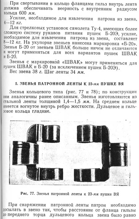

Jhonni, вложу "пять копеек" по чертежу звена ШВАК.
По-английски звено, применительно к ленте, будет belt link а не chain.
Ну и для Б-20Э шли специальные звенья - по форме те же, но упрочненные.
Ок. По мере общения с заграницей мой английский немного стал лучше чем был.. Так что если в башке отложится, то постараюсь запомнить твои поправки!! :cool:
Dart, interesno! A otkuda eta informatsia i ukagota est takoe zveno gdeto? Fotka byla by otsen interesno!
во вложении
