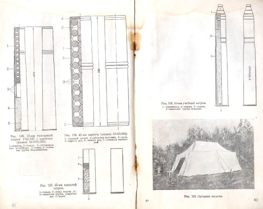

Опубликовано: 29 сентября, 2007 Извиняюсь, а второй справа что за тупоносик? Картечь.... 0 Упомянуть пользователя Поделиться сообщением Ссылка на сообщение Поделиться на других сайтах

Опубликовано: 31 января, 2008 Кто докричался, а кто и нет.. Я по своим коротким гильзами 45-ки до сих пор ничего не определил, увы... короткая: http://www.trizna.ru/phpBB2/viewtopic.php?t=17956 и длинная с резьбовым очком: http://www.trizna.ru/phpBB2/viewtopic.php?t=17973 0 Упомянуть пользователя Поделиться сообщением Ссылка на сообщение Поделиться на других сайтах

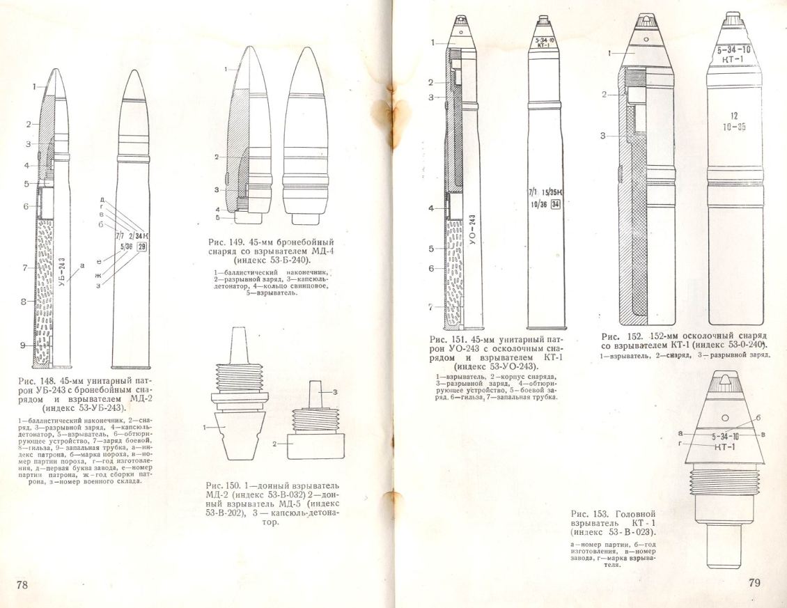

Опубликовано: 1 февраля, 2008 Кто докричался, а кто и нет.. Я по своим коротким гильзами 45-ки до сих пор ничего не определил, увы...короткая: http://www.trizna.ru/phpBB2/viewtopic.php?t=17956 и длинная с резьбовым очком: http://www.trizna.ru/phpBB2/viewtopic.php?t=17973 По короткой: Рис.160,стр.82 не она случаем? TruckDriver: чем можем. 0 Упомянуть пользователя Поделиться сообщением Ссылка на сообщение Поделиться на других сайтах
Опубликовано: 1 февраля, 2008 На Рис.150 стр.78 перепутаны изображения МД-2 и МД-5. 0 Упомянуть пользователя Поделиться сообщением Ссылка на сообщение Поделиться на других сайтах
Опубликовано: 2 февраля, 2008 По короткой: Рис.160,стр.82 не она случаем? Нет, совсем не совпадает: одна неопознанная значительно короче, а вторая неопознанная - с резьбовым очком 0 Упомянуть пользователя Поделиться сообщением Ссылка на сообщение Поделиться на других сайтах
Опубликовано: 2 февраля, 2008 На Рис.150 стр.78 перепутаны изображения МД-2 и МД-5. Спасибо за поправку. Специально просмотрел вклейку к руководству, там эта отпечатка не отмечена! 0 Упомянуть пользователя Поделиться сообщением Ссылка на сообщение Поделиться на других сайтах
