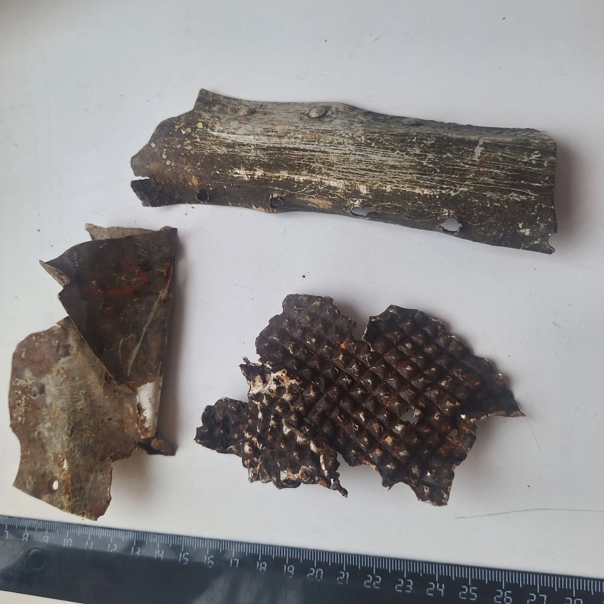

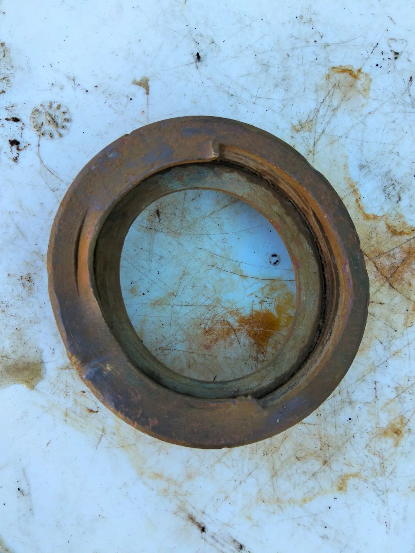

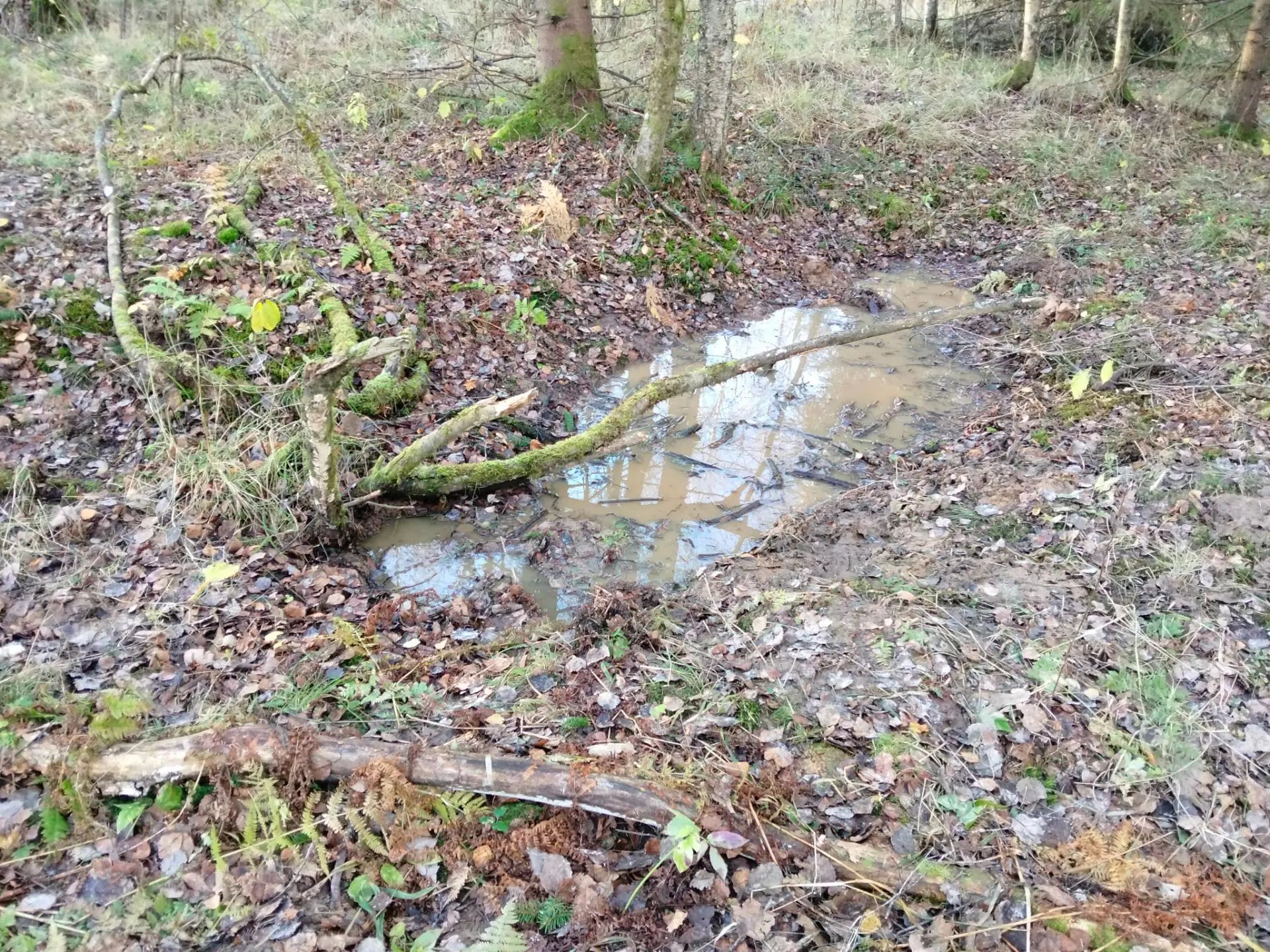

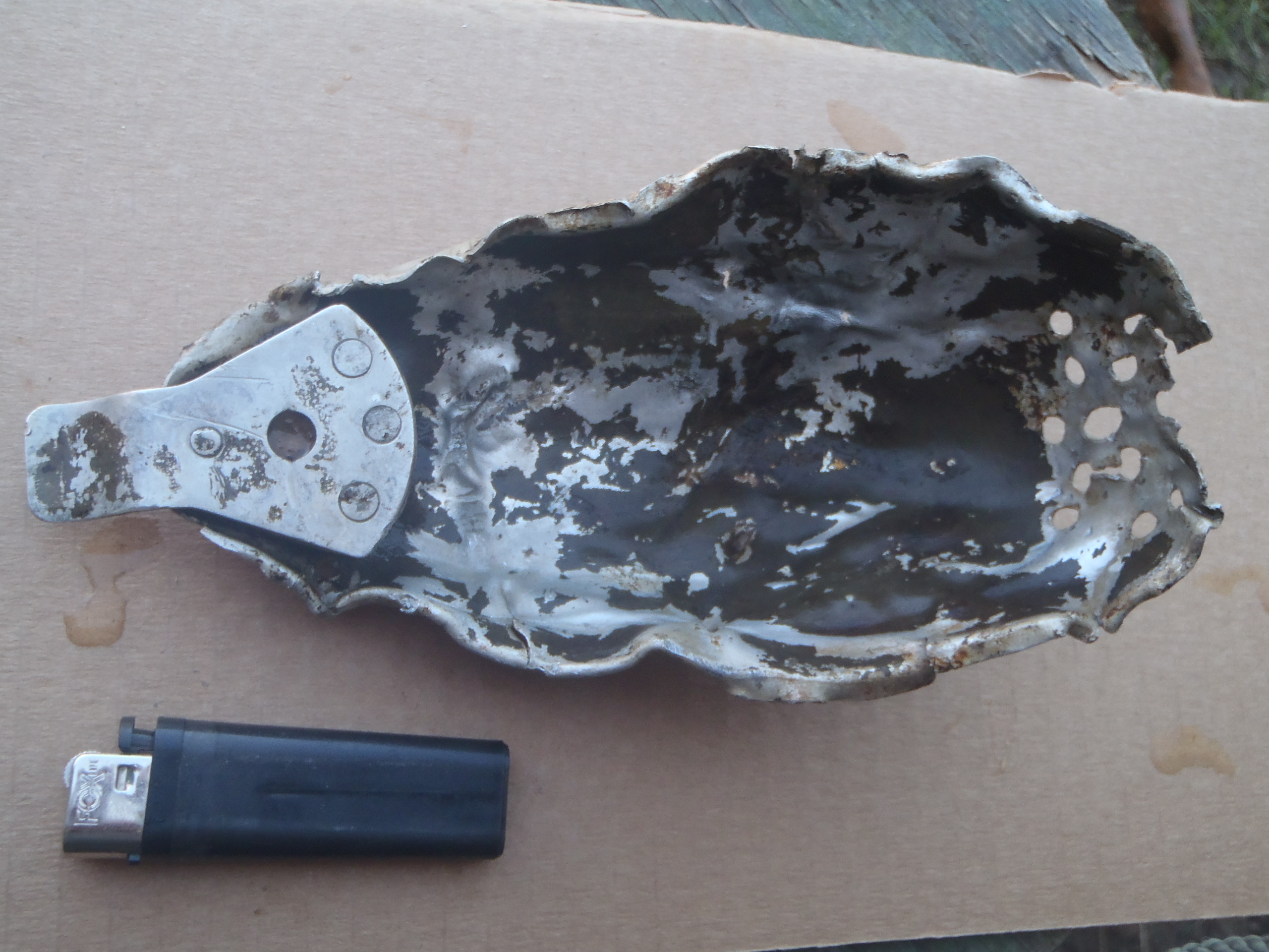

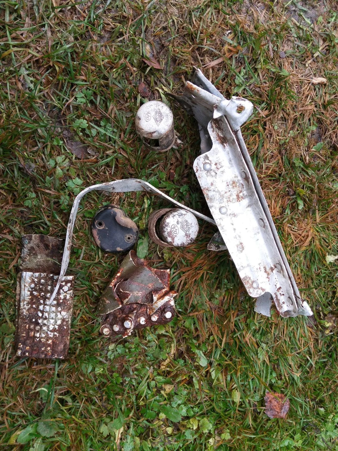

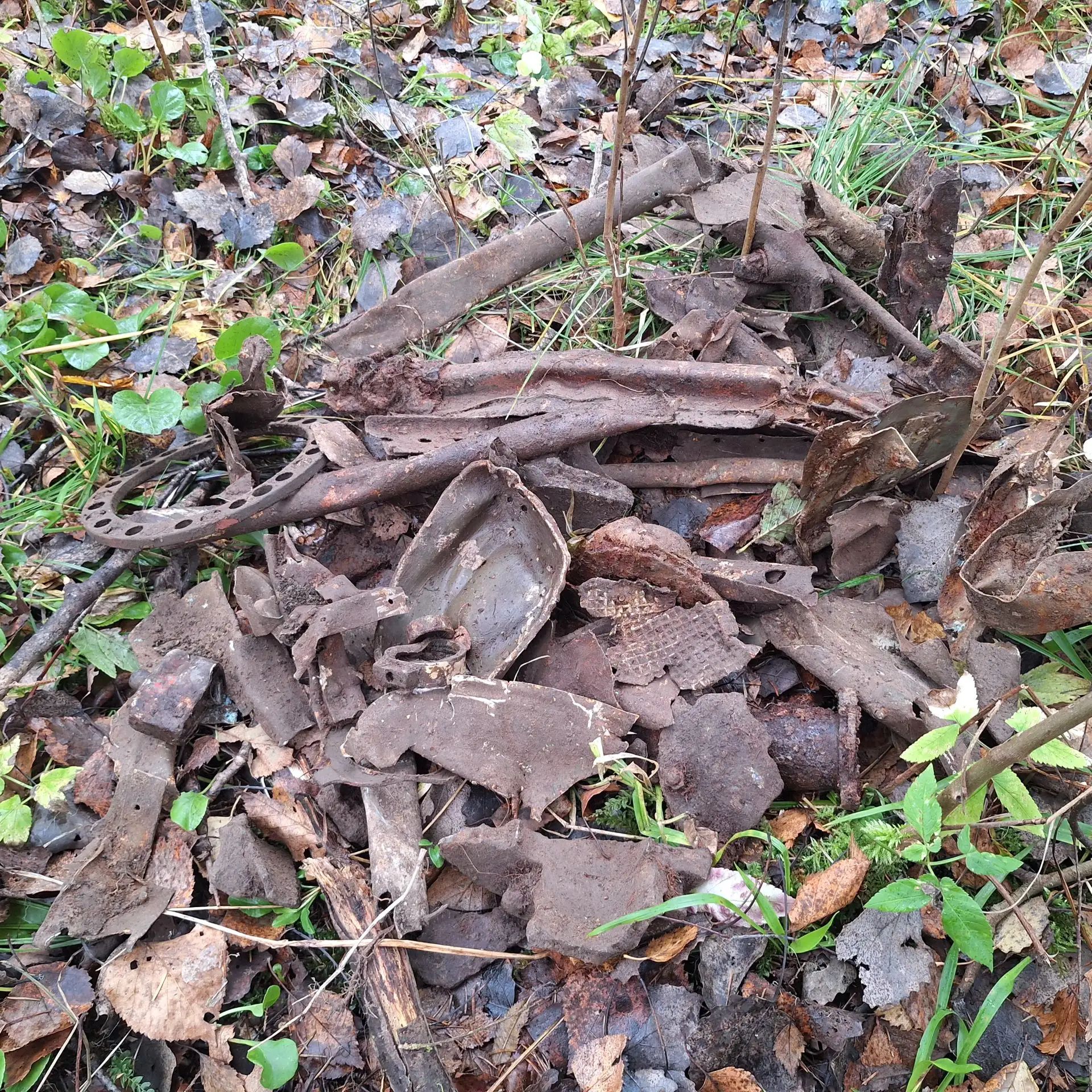

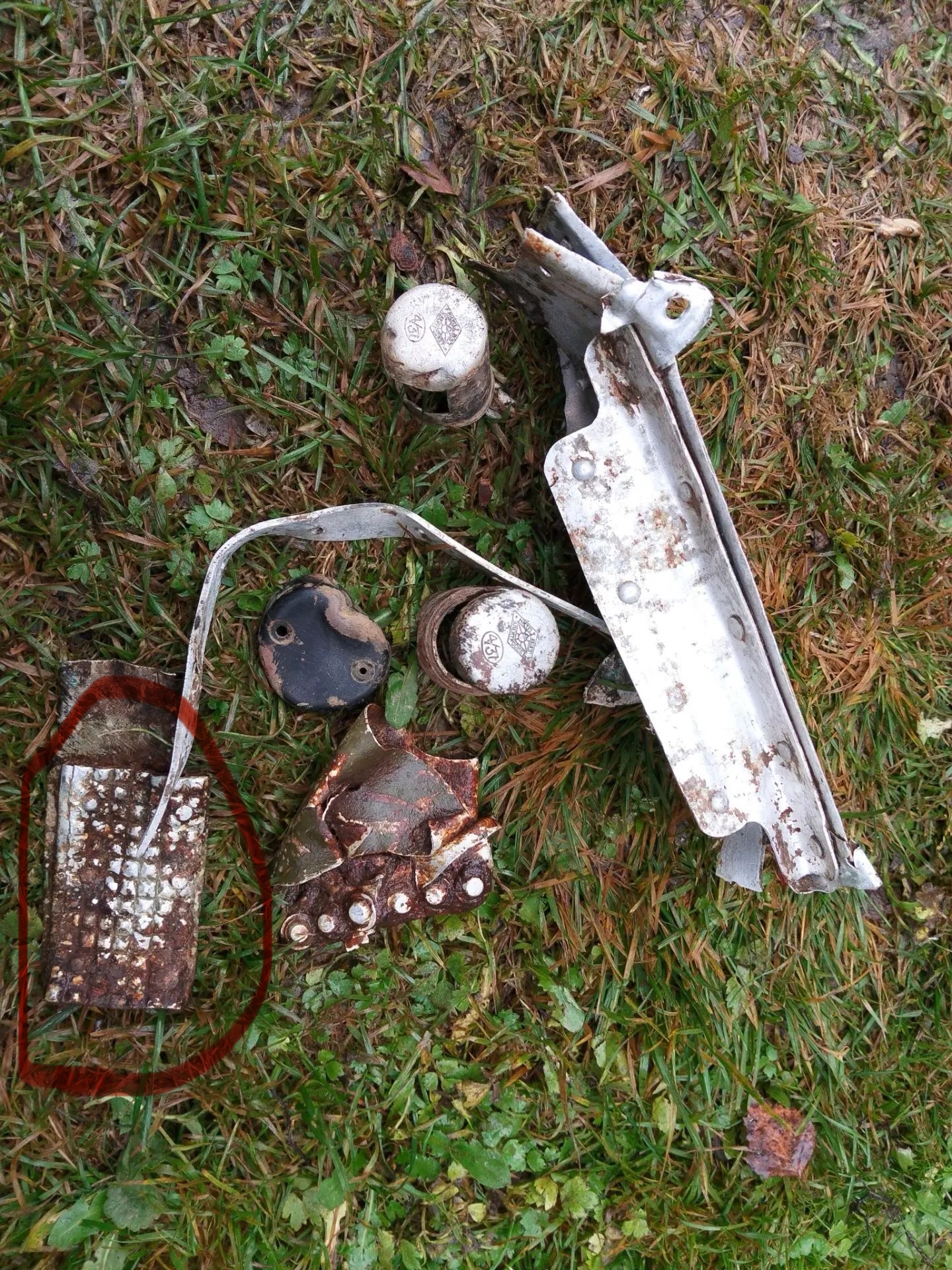

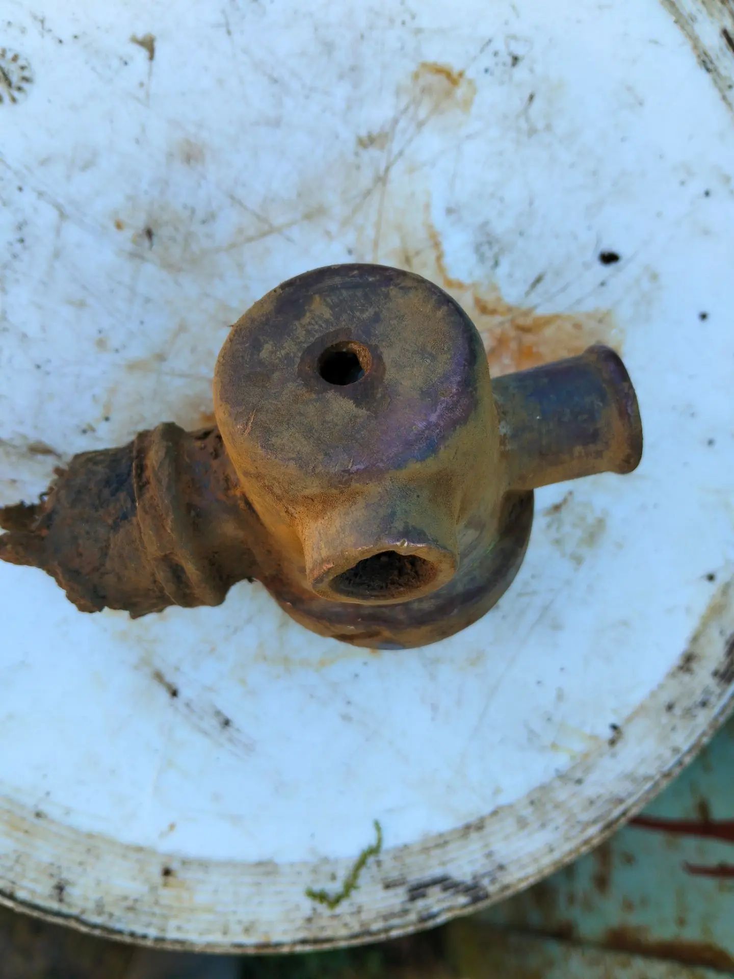

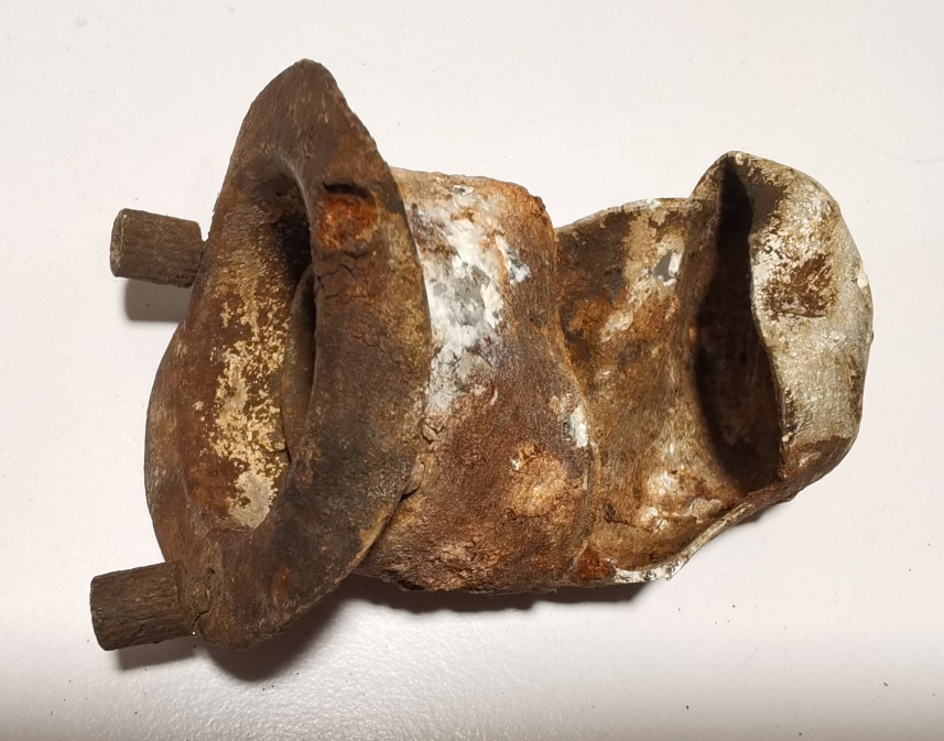

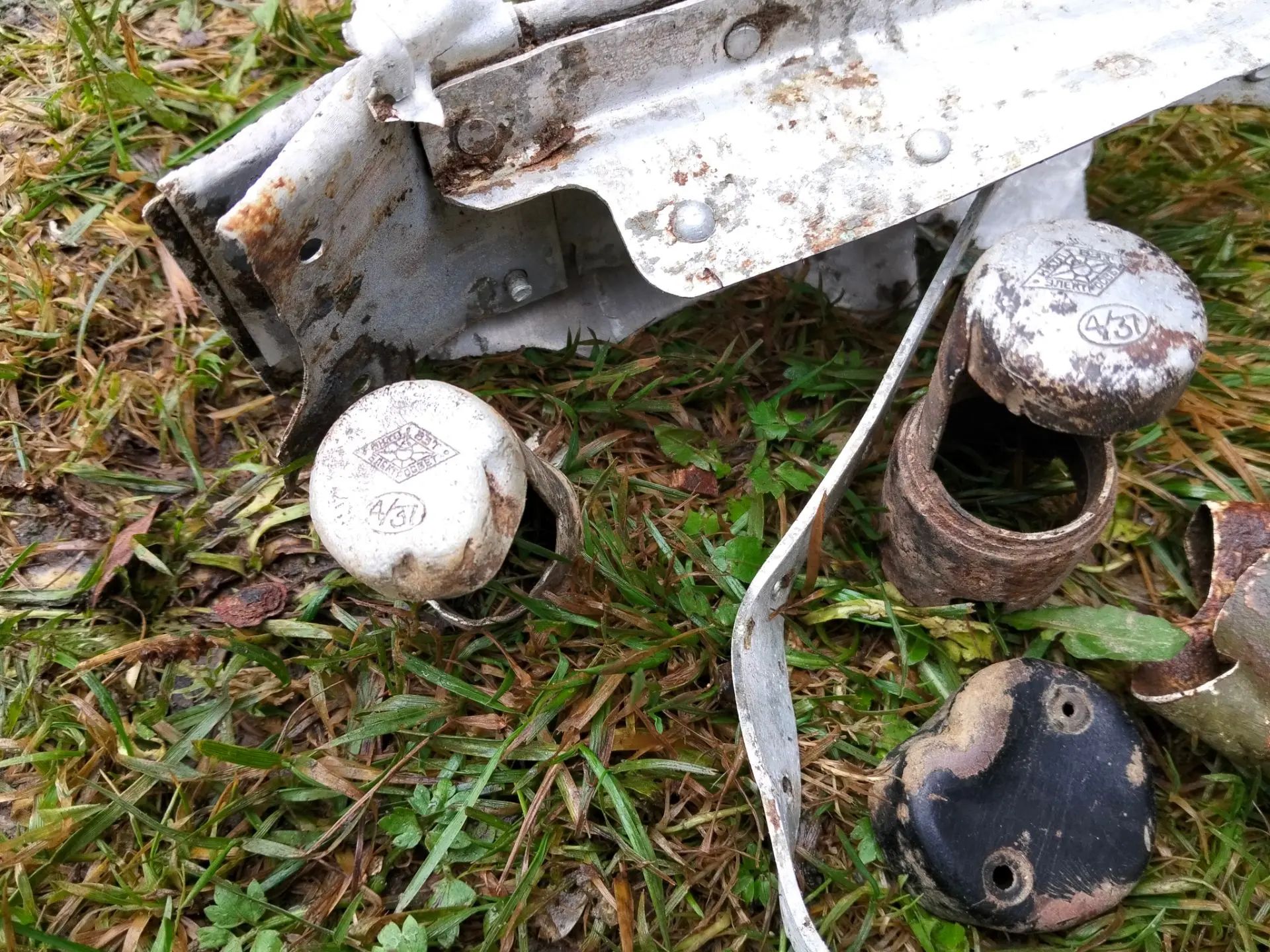

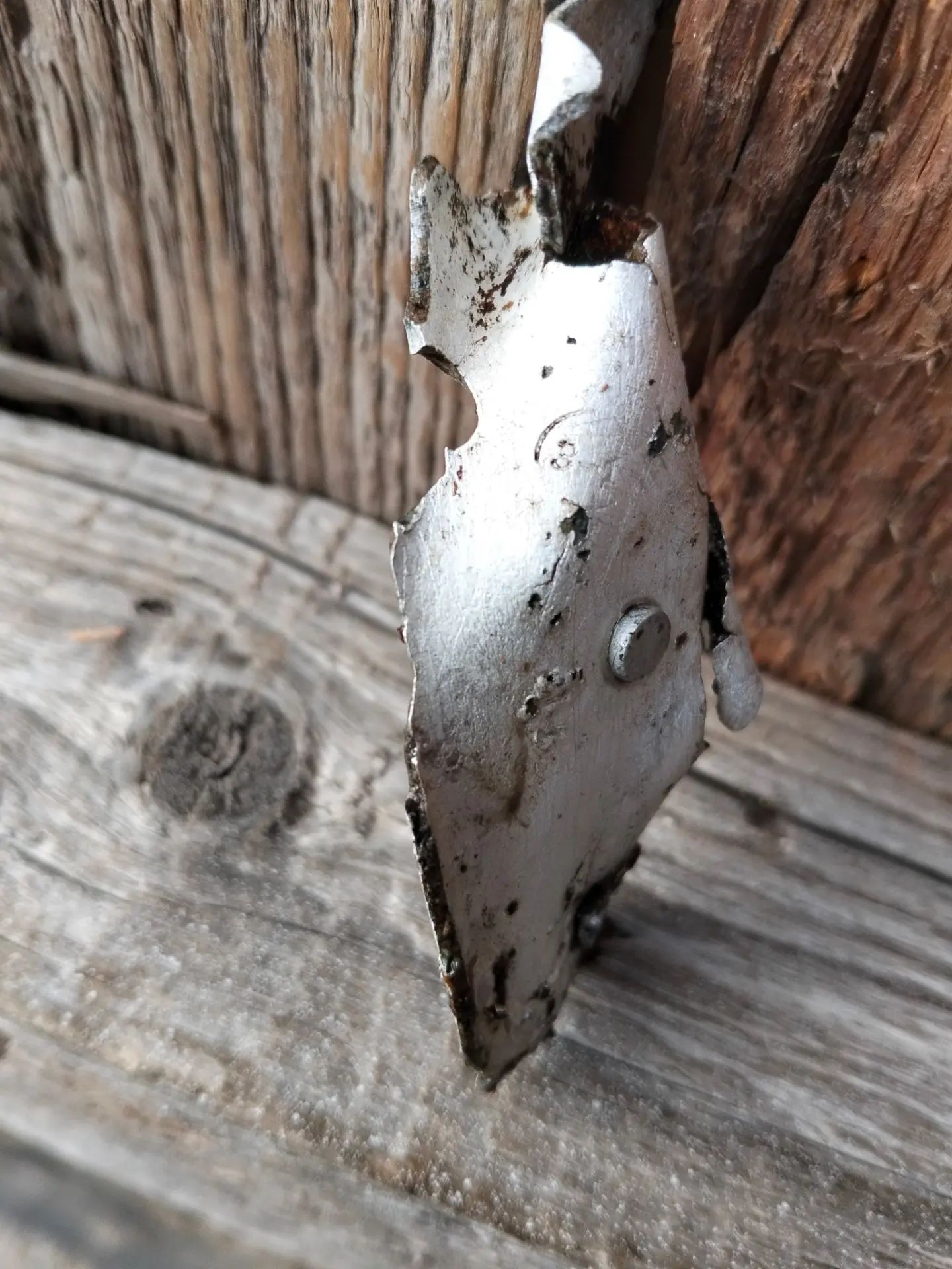

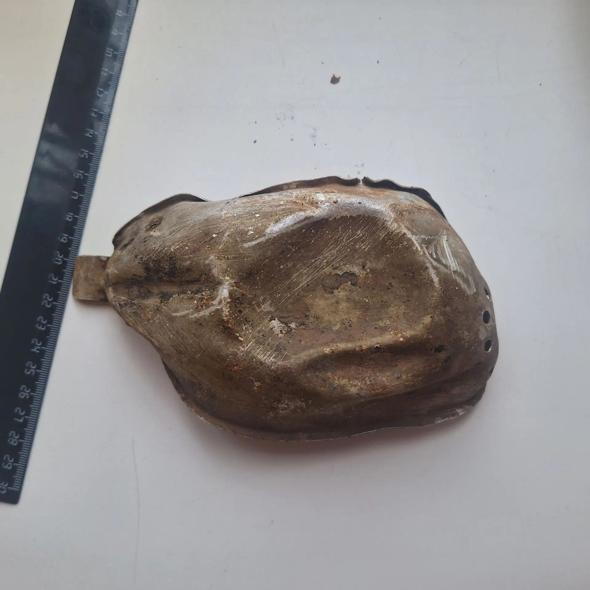

Опубликовано: 18 октября (изменено) Добрый день, уважаемое сообщество! Сегодня в районе северо-западнее д Ново-Семеновское Ржевского района вышли на поляну усыпанное обломками самолета. БК не обнаружен, клейм тоже. Раньше такие детали не попадались на МП. Можно по таким фрагментам определить тип самолета? Изменено 22 октября пользователем никитин дмитрий 1 Упомянуть пользователя Поделиться сообщением Ссылка на сообщение Поделиться на других сайтах

Опубликовано: 18 октября Такая же деталь найдена на месте падения СБ 3 Упомянуть пользователя Поделиться сообщением Ссылка на сообщение Поделиться на других сайтах

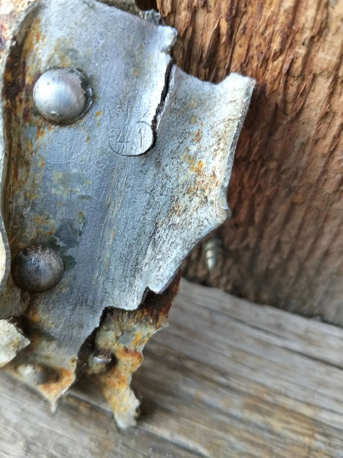

Опубликовано: 18 октября Спасибо, Константин Эдуардович! Можно предположить, что потеря по 41 году. 0 Упомянуть пользователя Поделиться сообщением Ссылка на сообщение Поделиться на других сайтах

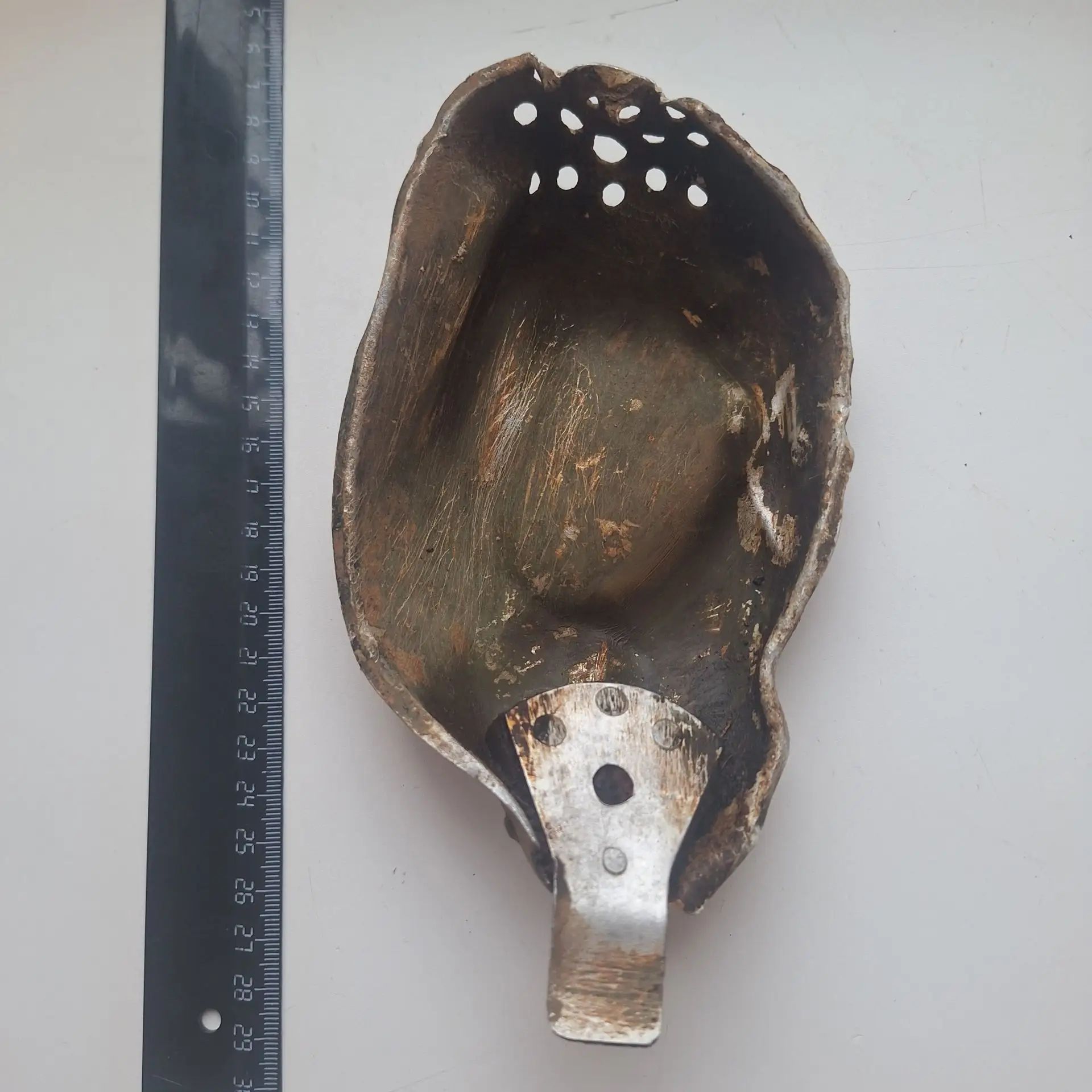

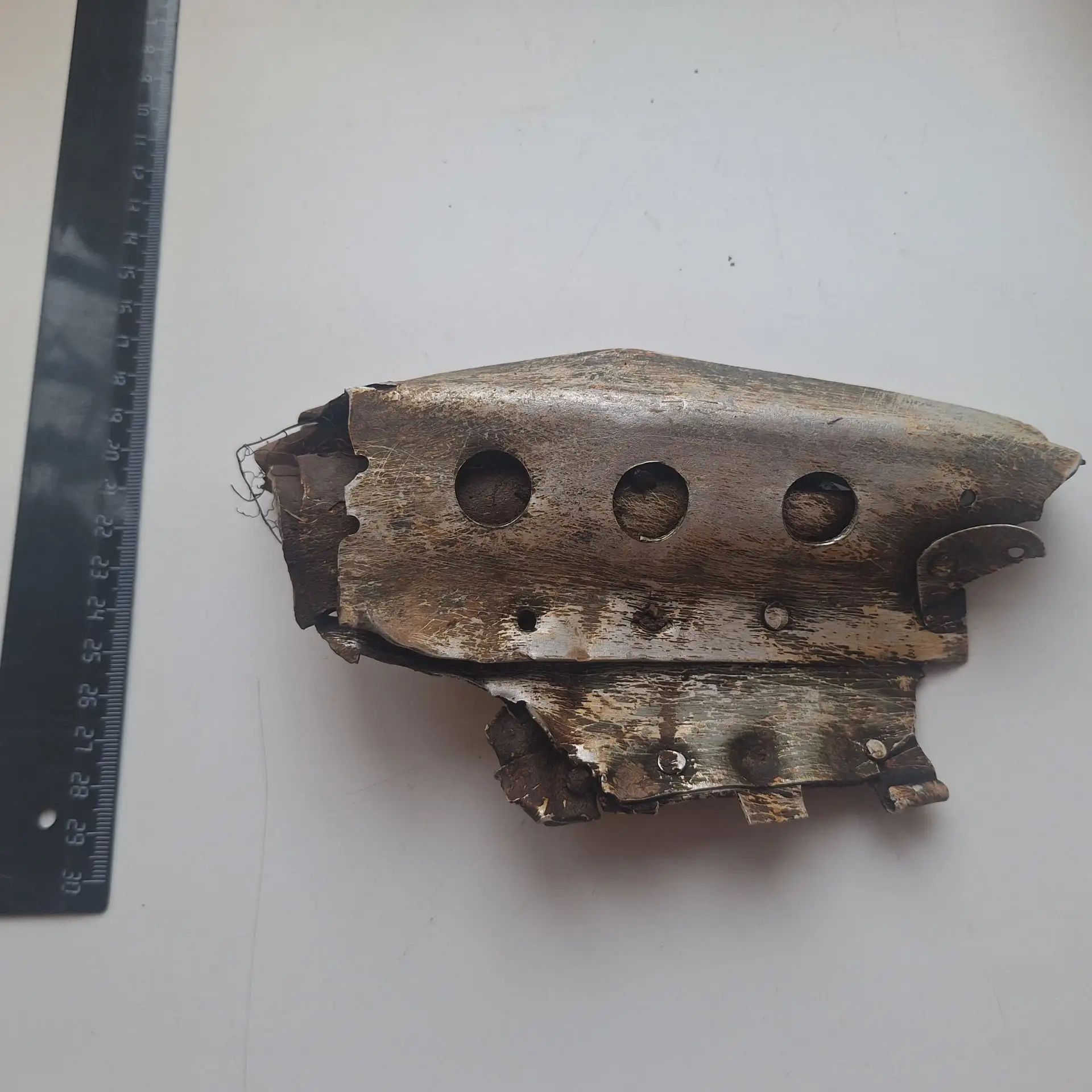

Опубликовано: 19 октября 16 часов назад, никитин дмитрий сказал: На 2-м фото, внизу слева, очень похожа на накладку педали самолёта СБ. 3 Упомянуть пользователя Поделиться сообщением Ссылка на сообщение Поделиться на других сайтах

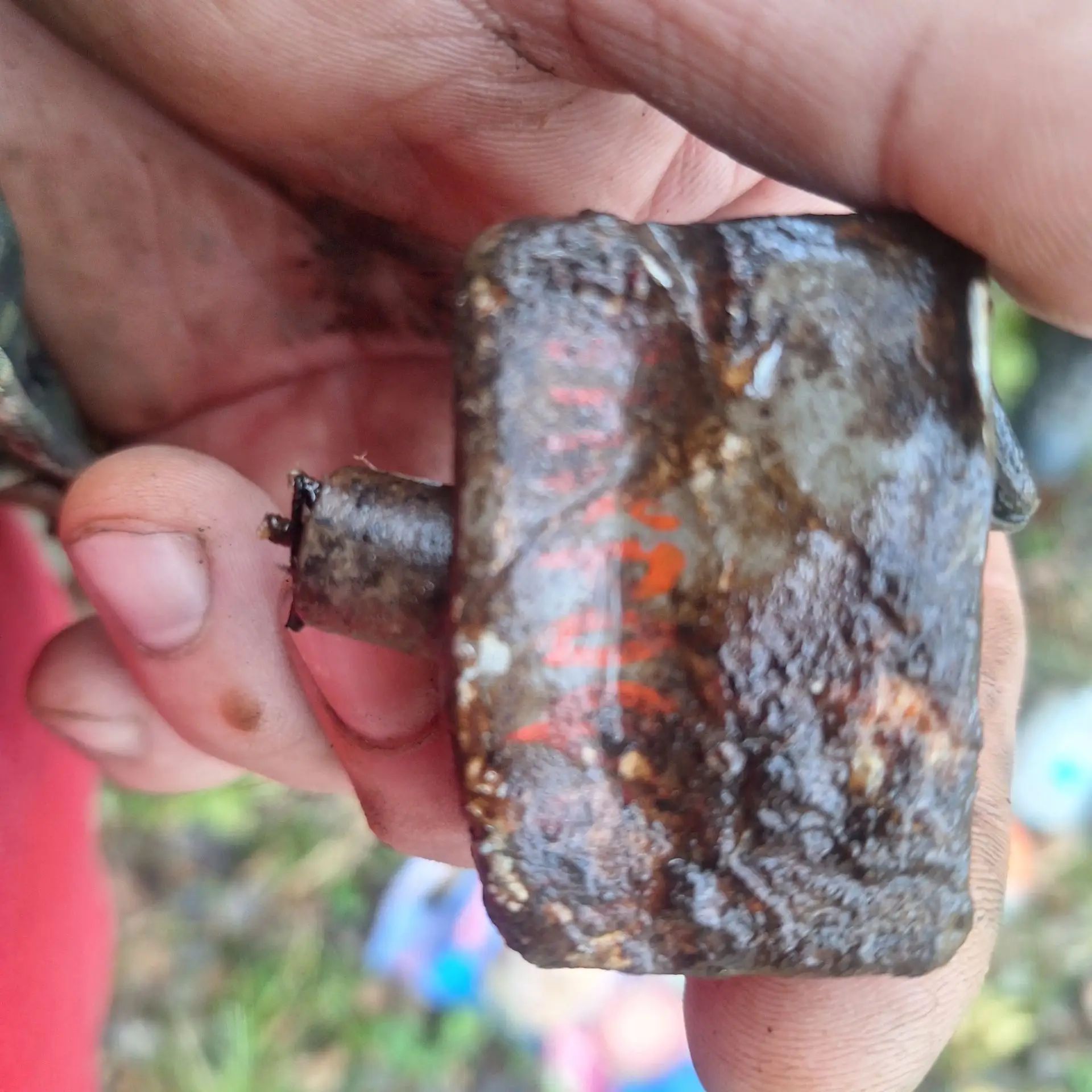

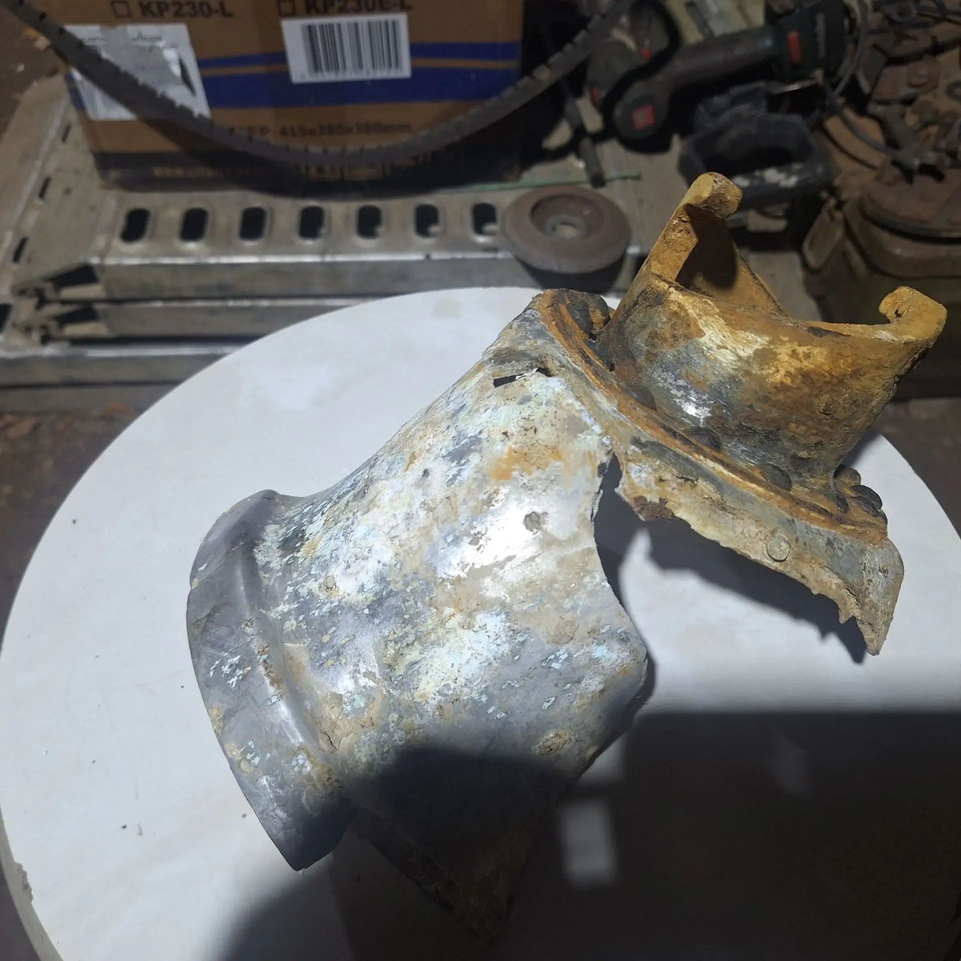

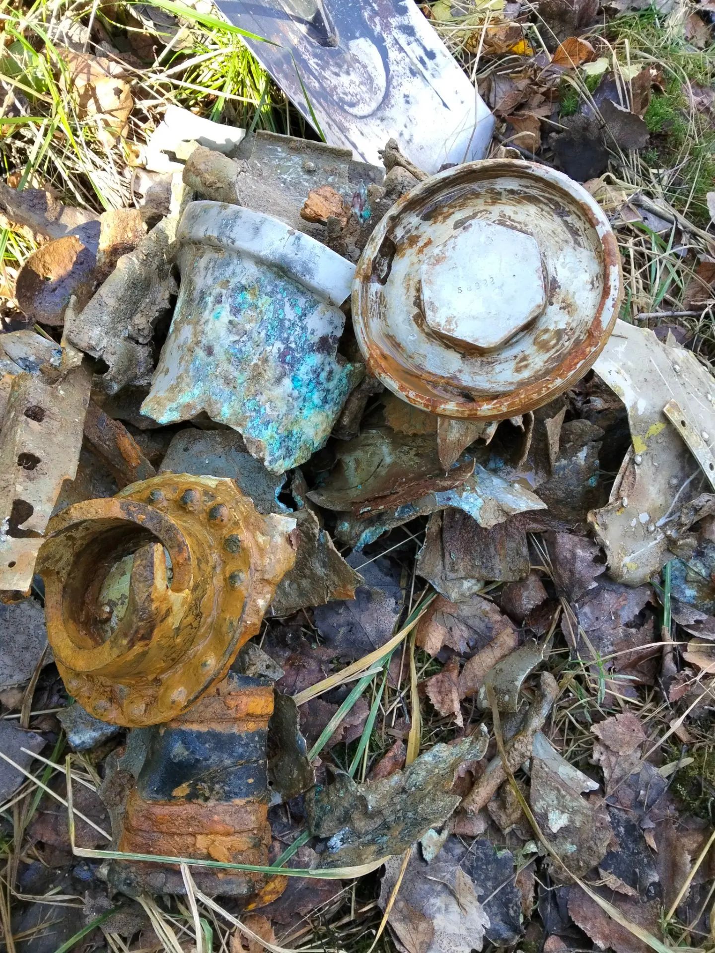

Опубликовано: 19 октября 17 часов назад, никитин дмитрий сказал: Такой же корпус лампы освещения кабины поднимал на месте падения СБ 5 Упомянуть пользователя Поделиться сообщением Ссылка на сообщение Поделиться на других сайтах
Опубликовано: 19 октября @Варвар Большое спасибо! 0 Упомянуть пользователя Поделиться сообщением Ссылка на сообщение Поделиться на других сайтах
Опубликовано: 19 октября Павел, большое спасибо! 0 Упомянуть пользователя Поделиться сообщением Ссылка на сообщение Поделиться на других сайтах

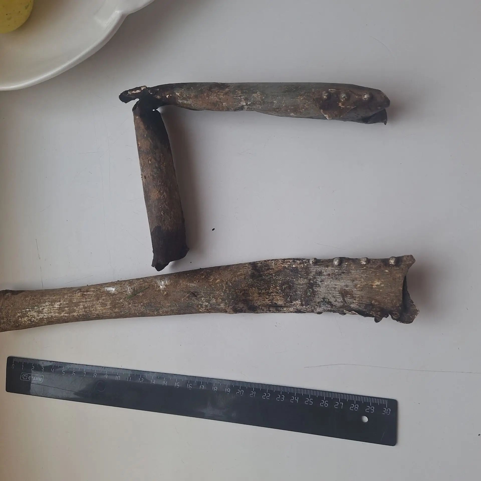

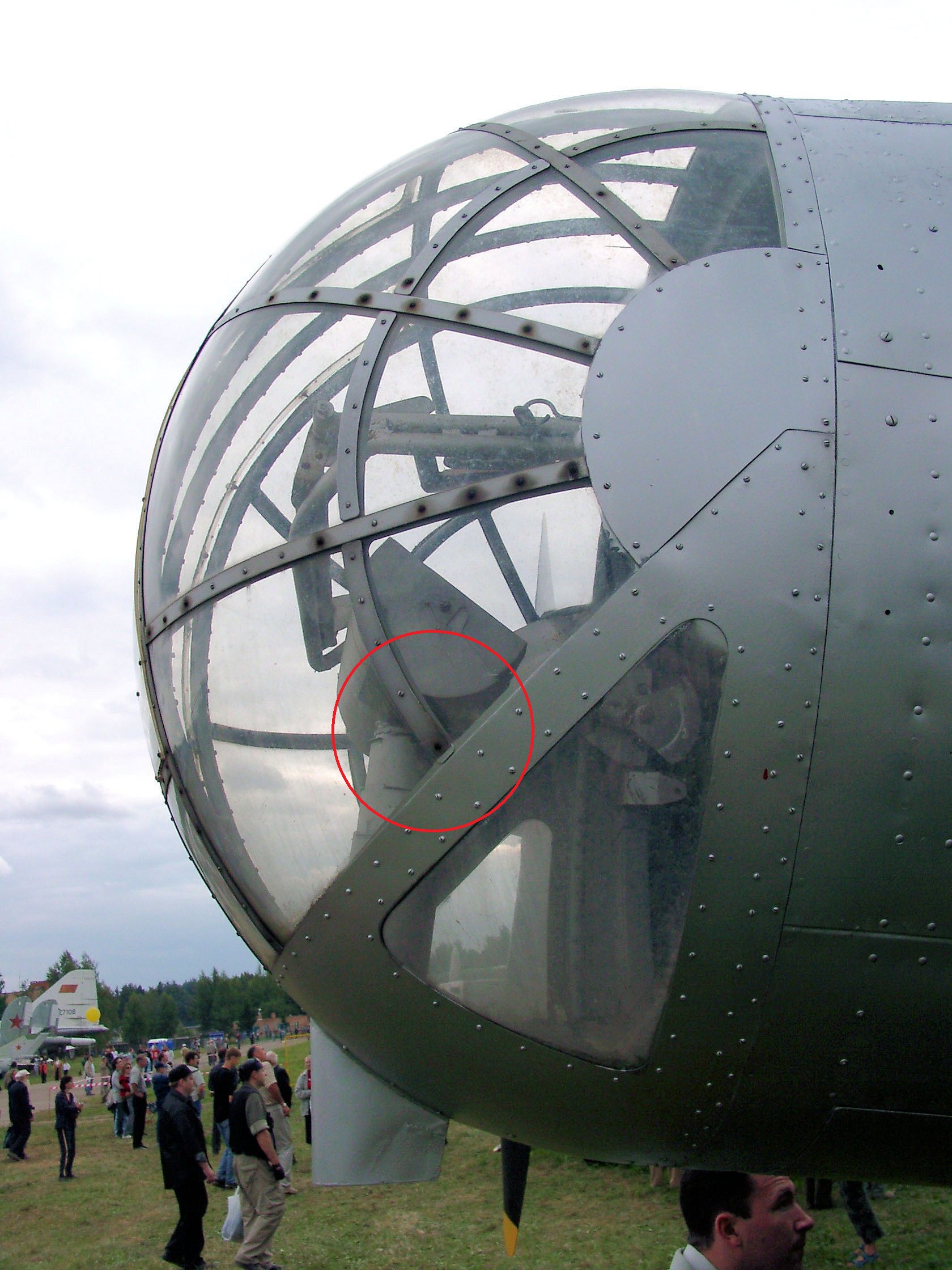

Опубликовано: 19 октября В 18.10.2026 в 16:35, никитин дмитрий сказал: Возможно, что фрагмент на фото - элемент переплёта остекления кабины штурмана СБ. Трубки проходят внутри кабины, снаружи - полоски алюминия, между ними зажат (крепится) плекс остекления. На фото предполагаемый фрагмент обведен красным. Фото из интернета. СБ Монино Немецкое фото 5 Упомянуть пользователя Поделиться сообщением Ссылка на сообщение Поделиться на других сайтах
Опубликовано: 22 октября @Skuns Спасибо! 0 Упомянуть пользователя Поделиться сообщением Ссылка на сообщение Поделиться на других сайтах

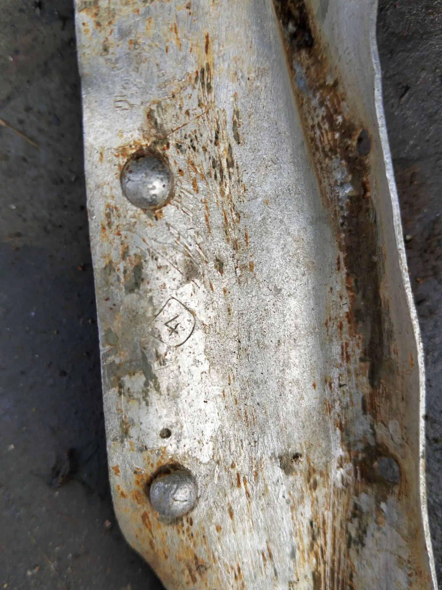

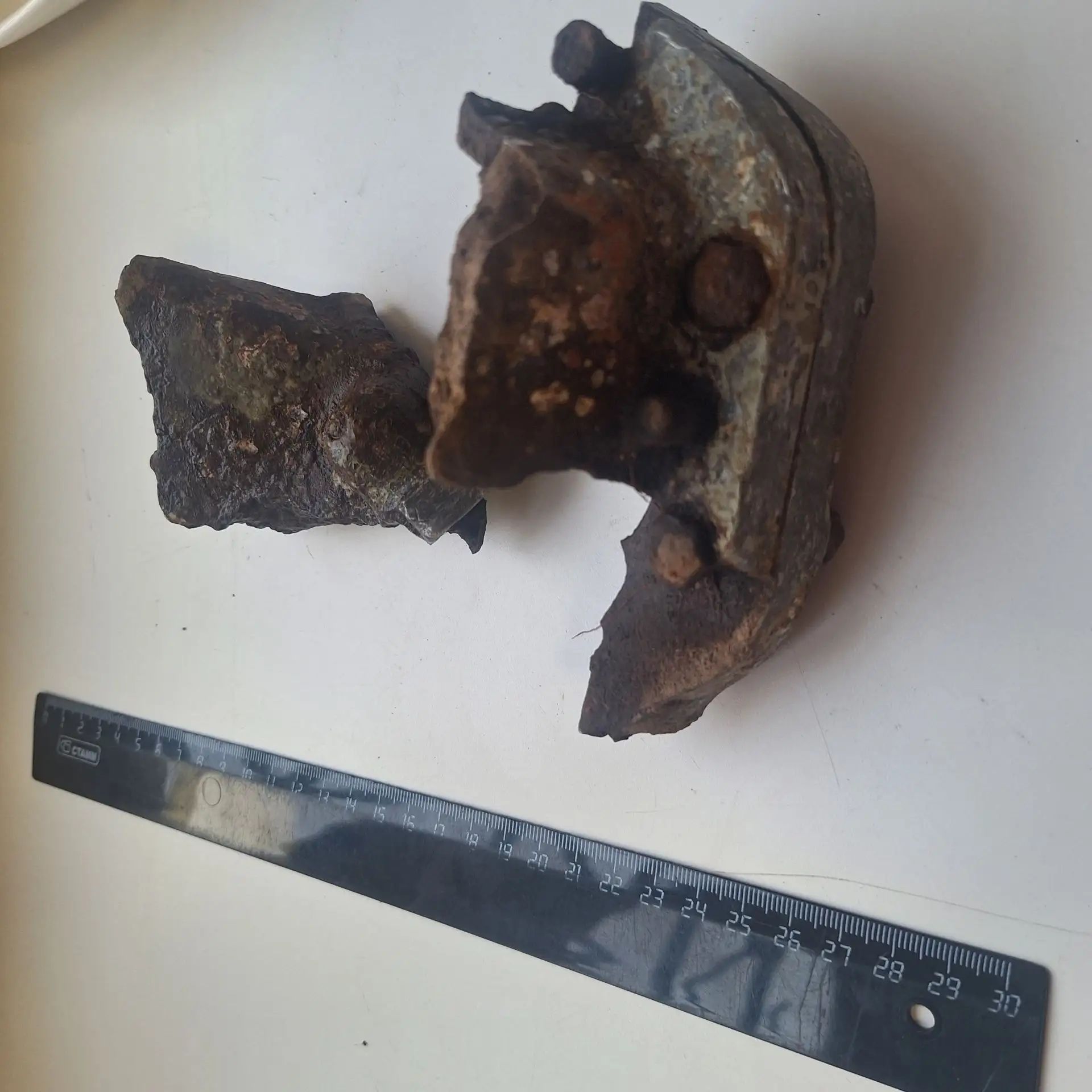

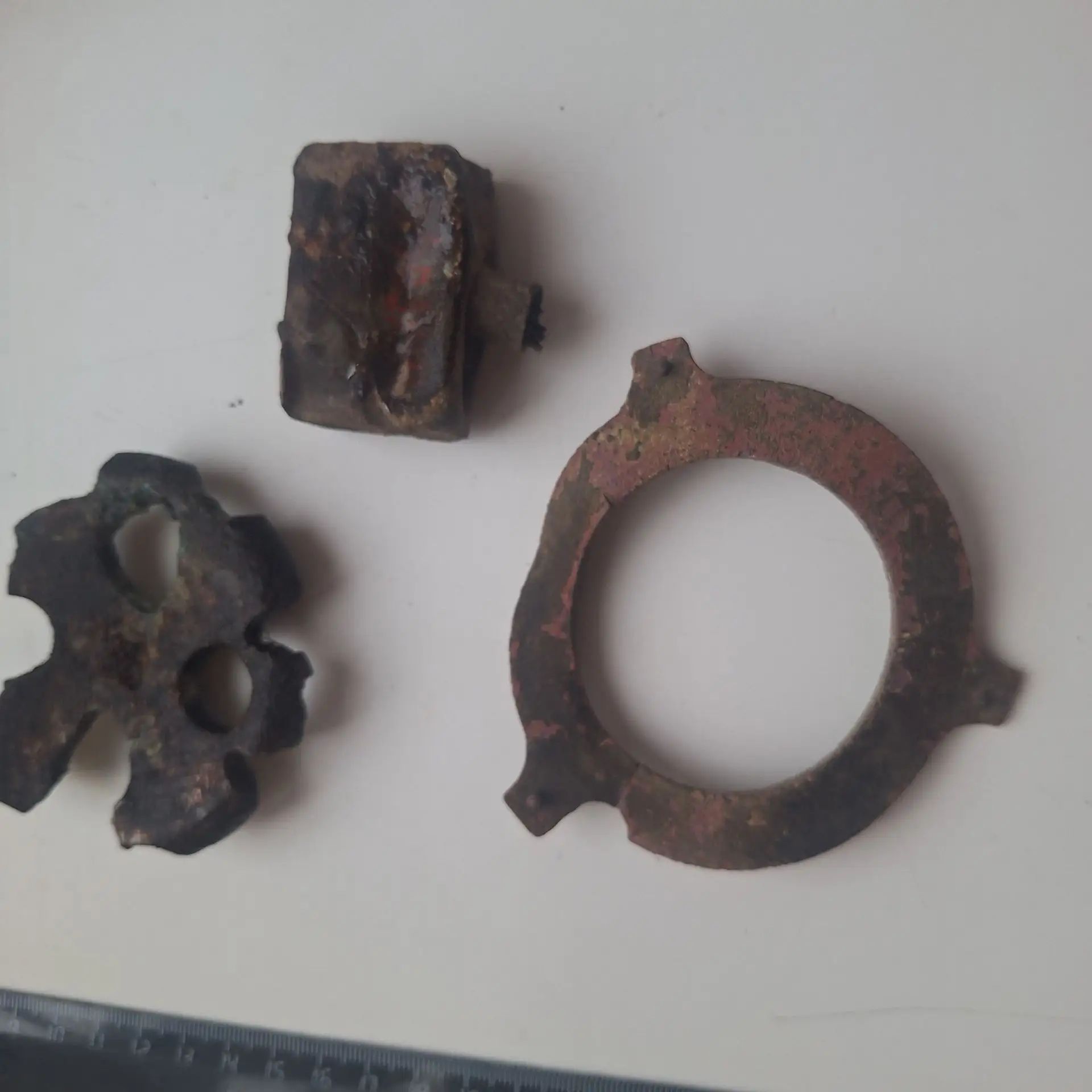

Опубликовано: 22 октября Сегодня вышли на место падения, из ямы пока достали эти фрагменты. 1 Упомянуть пользователя Поделиться сообщением Ссылка на сообщение Поделиться на других сайтах

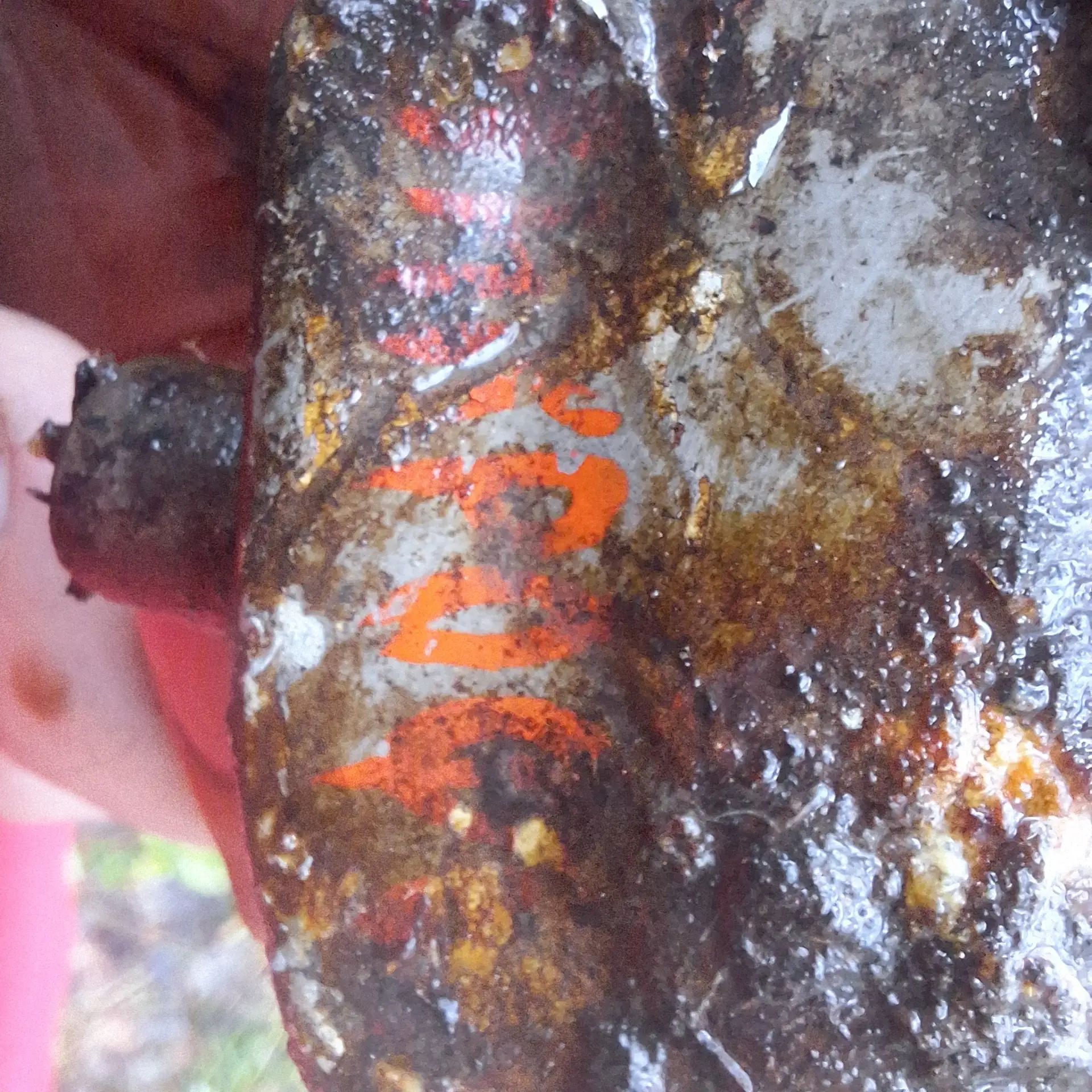

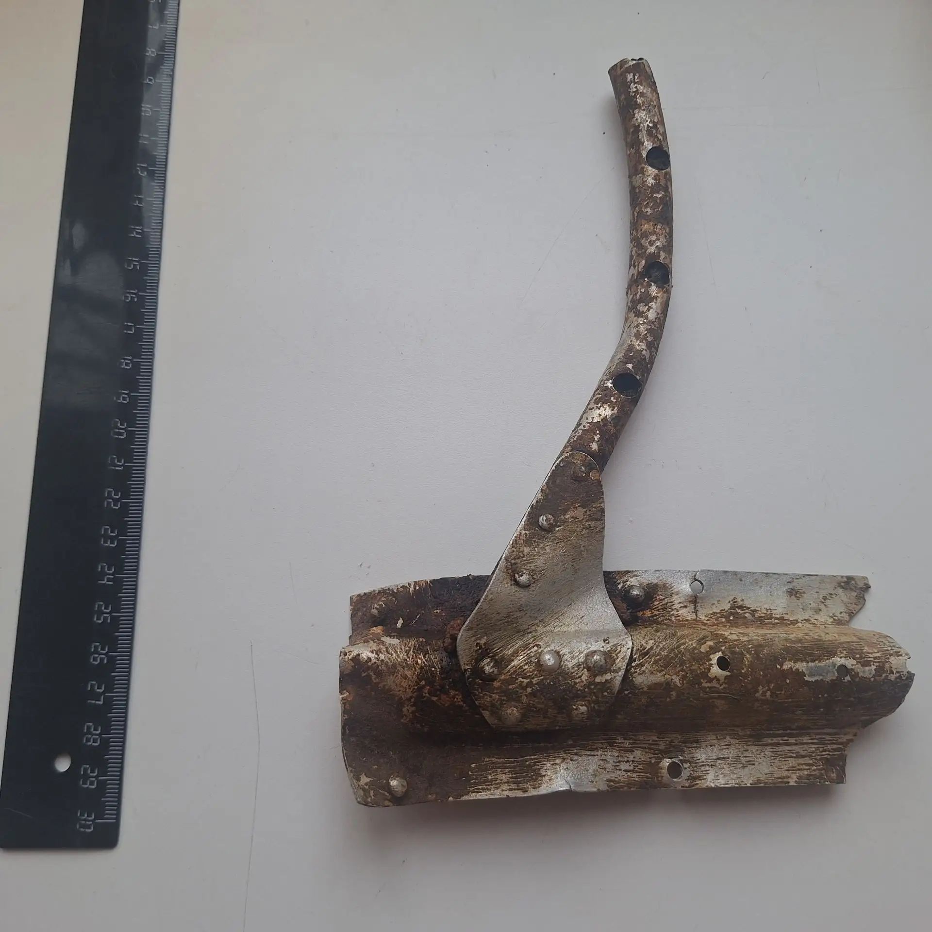

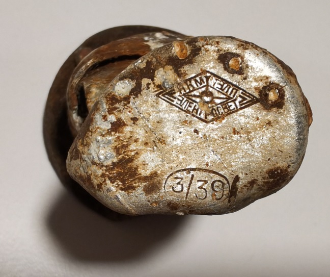

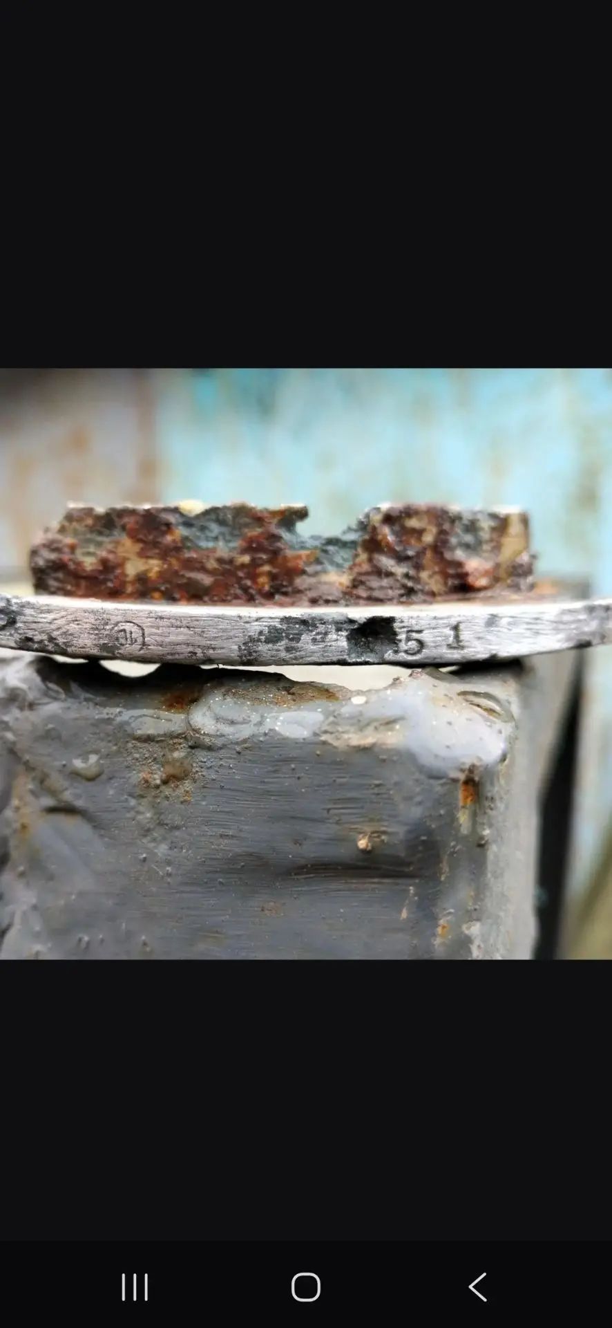

Опубликовано: 22 октября Нашли клейма 0 Упомянуть пользователя Поделиться сообщением Ссылка на сообщение Поделиться на других сайтах
Опубликовано: 22 октября 0 Упомянуть пользователя Поделиться сообщением Ссылка на сообщение Поделиться на других сайтах
Опубликовано: 22 октября 2 часа назад, никитин дмитрий сказал: Нашли клейма На первом фото клеймо , предположительно 22-го завода. 1 Упомянуть пользователя Поделиться сообщением Ссылка на сообщение Поделиться на других сайтах
Опубликовано: Friday в 01:39 22-й завод 2 Упомянуть пользователя Поделиться сообщением Ссылка на сообщение Поделиться на других сайтах
