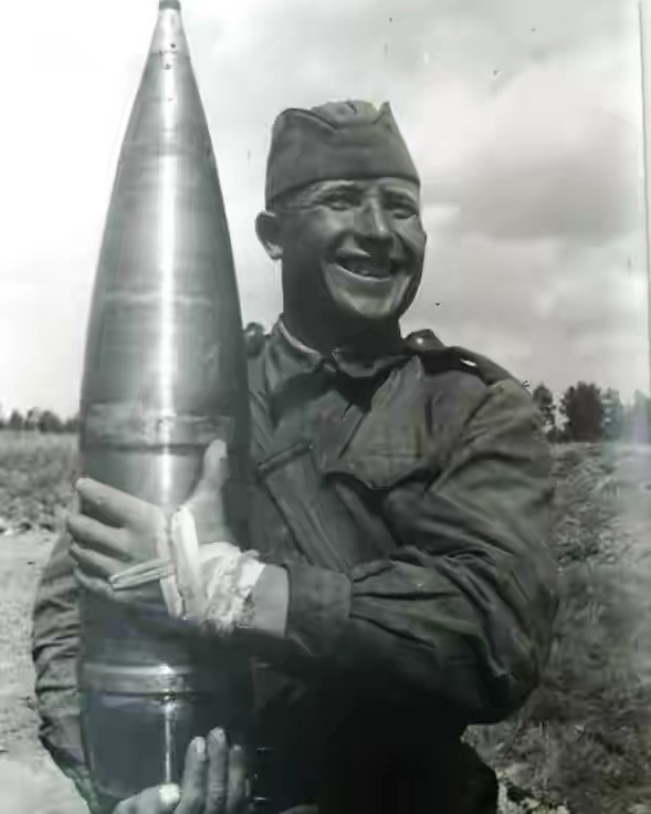

Доброго. В сети фото есть, возможно здесь было уже, мне показалось, что это не 152, а 170мм трофей.
CcfEh3LJHhBdq-CH_hKmTRLoWQ44JW8XdIRPYWpzdnSi1uOTkt5RODsBBYn-w9u8xEivyQWeajGJM6VoLcZ8gKd2 (1).jpg
Взрыватель  наш.  Про  какой  трофей  речь?
От немца  17 cm K i. Mrs. Laf.  Но если наш взрыватель, то видимо да, показалось.

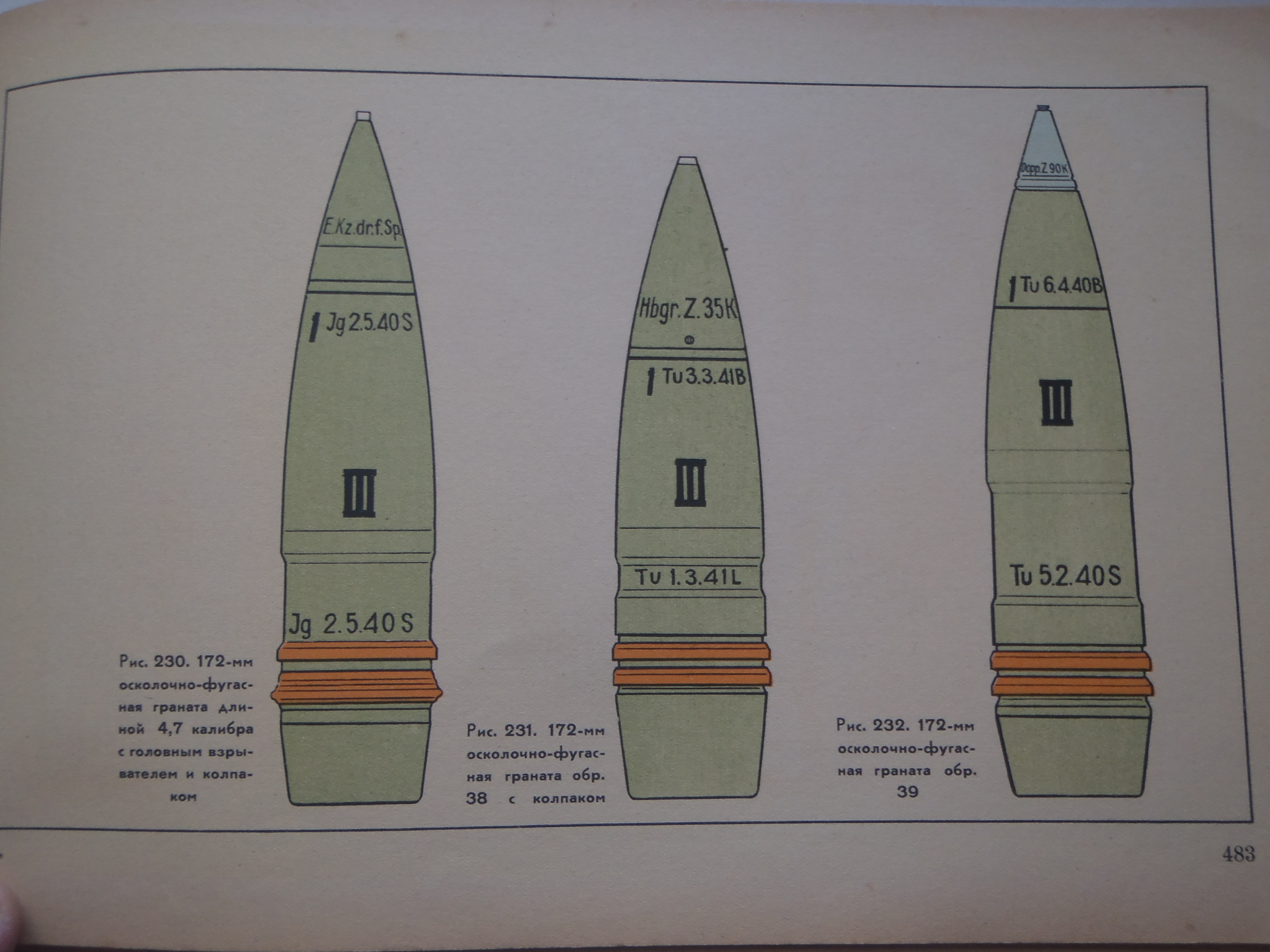

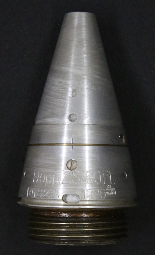

У  этого  немца,  два  ведущих  пояска  и  взрыватель   M.Dopp. Z.S/90(на  фото  подобный)
Большой,  алюминиевый,  на  вашем  фото  явно  не  он.
