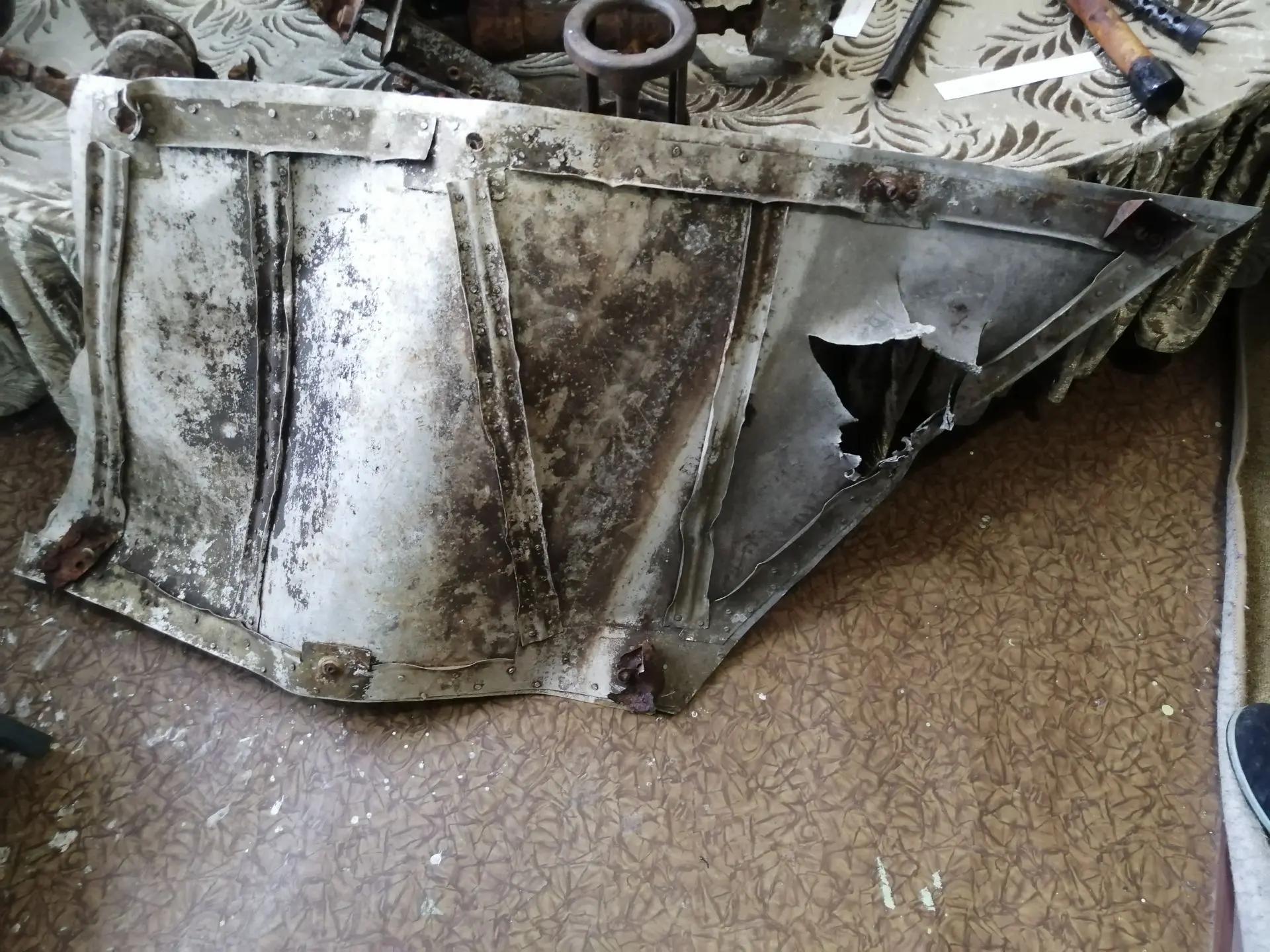

Уважаемые специалисты. В одном из школьных музеев Новгородской области Парфинского района, находится вот такой фрагмент. Принесен в музей местным жителем в далёкие времена. Номеров и клейм не обнаружил, возможно из за отсутствия в тот момент очков. Кто на будь может сказать, от какого самолёта это может быть?
Правый капот мотора, Не от Яка и не от мига, смахивает но ЛАГГ3 но маловат по размеры. Раз это капот на нем будет номер самолета.

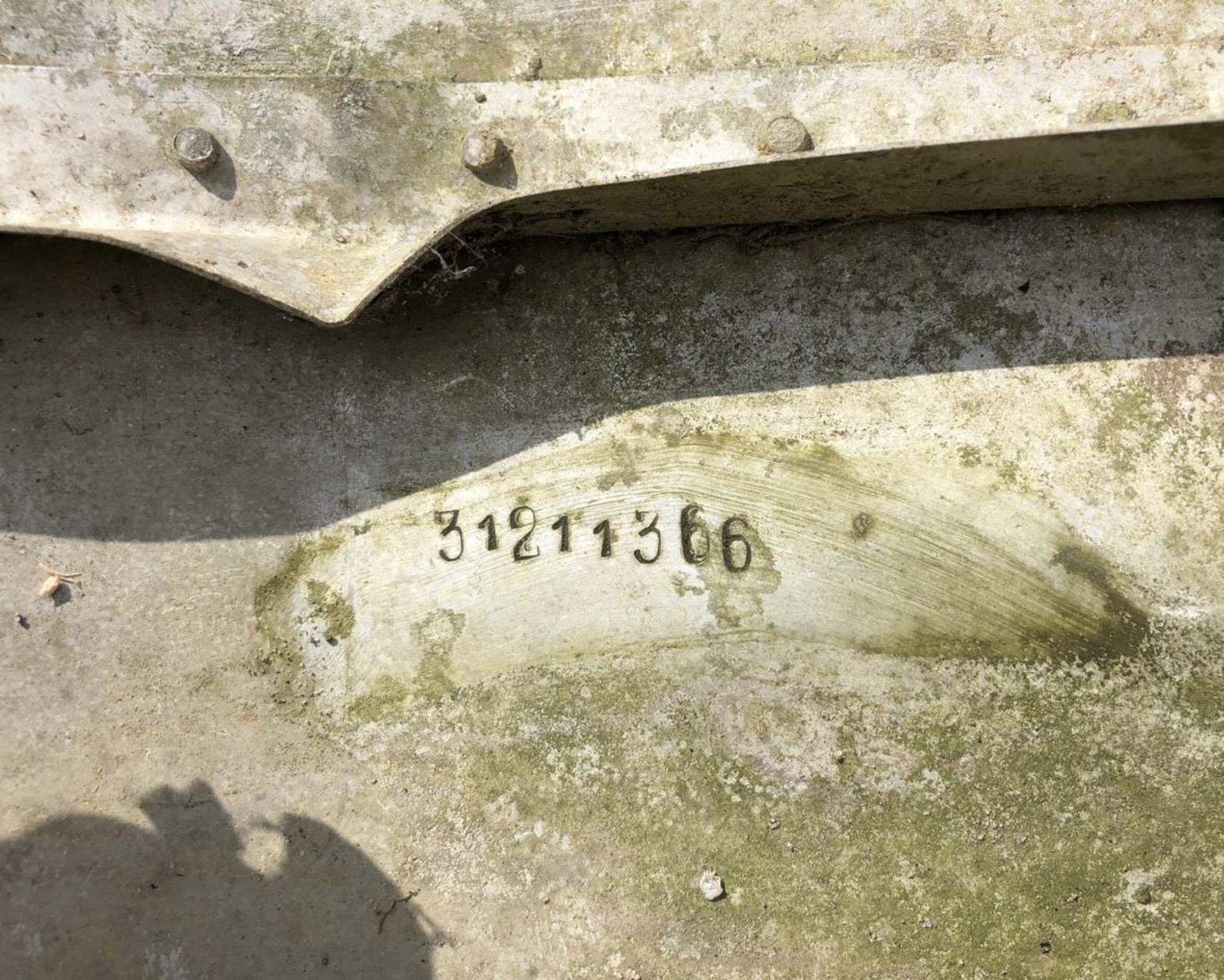

Это смотря каким заводом самолёт был выпущен, если 31-м,  то номер самолёта четырехзначным будет, поищите технологические клейма
Да, действительно очень похоже. Но на представленном фото панель короче реальной. На фото самолётов по длинному краю явно больше 4-х точек крепления видимых на фото из музея. И нет выреза под выхлопной патрубок.
Если панель обрезана, то номера и клейма могли остаться на срезанной части.

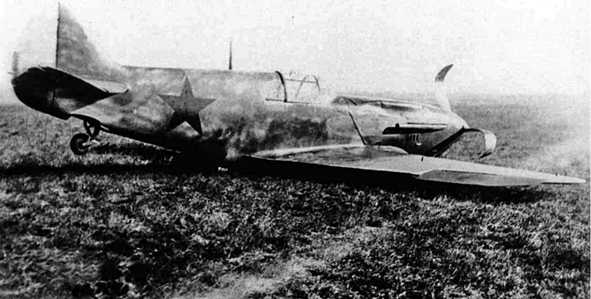

Музейщикам досталась панель отсека вооружения? Фото левого борта:

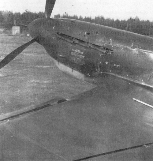

Правый борт (прошу прощения за немцев):

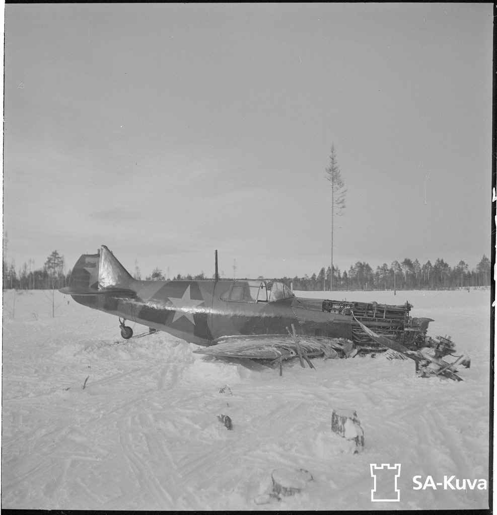

На этом финском фото видно, что панель имеет вырез под выхлопной патрубок.

Друзья, спасибо за ответы. Вижу, что действительно очень похоже на Лагг-3. Во время экскурсии не было времени детально обследовать и сфотографировать. Похоже придётся ехать туда еще раз.
Друзья еще раз всем спасибо. Идентификация самолета произведена. По данным Прокофьева И.Г. самолет был обследован в 2024 г. номер установлен. Пилот Леванов жив. 05.11.42. 240 иад. 156 иап.
