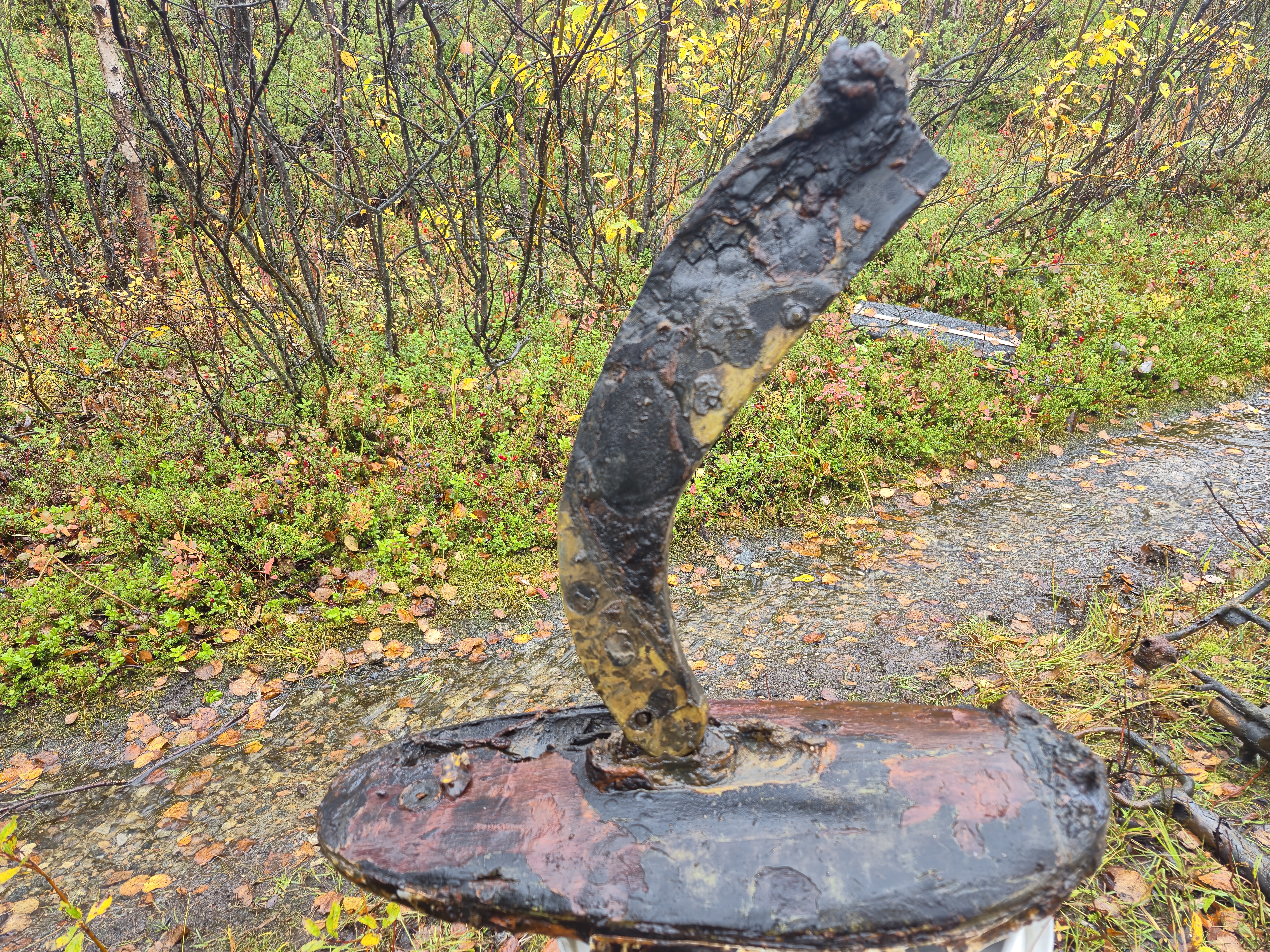

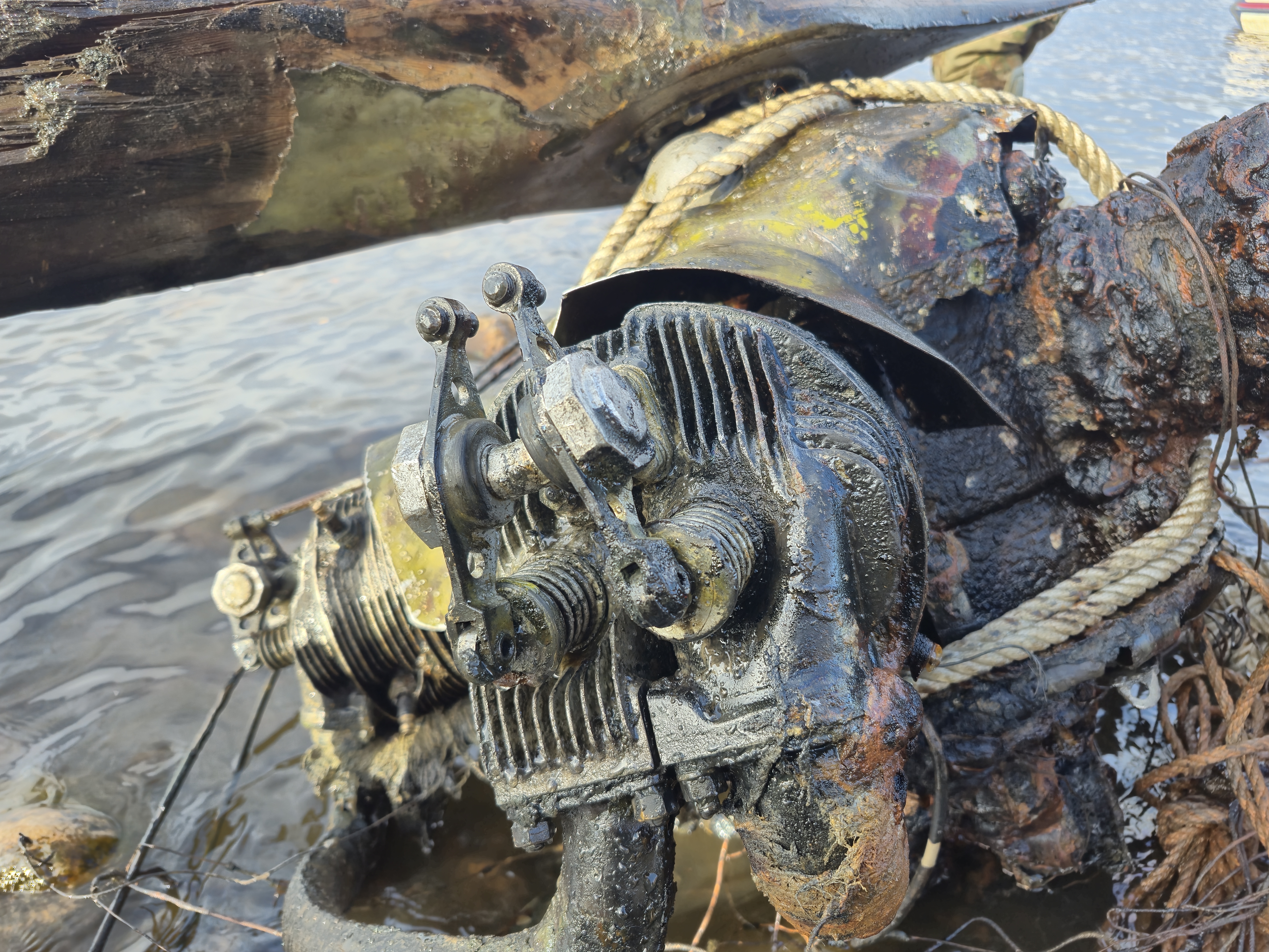

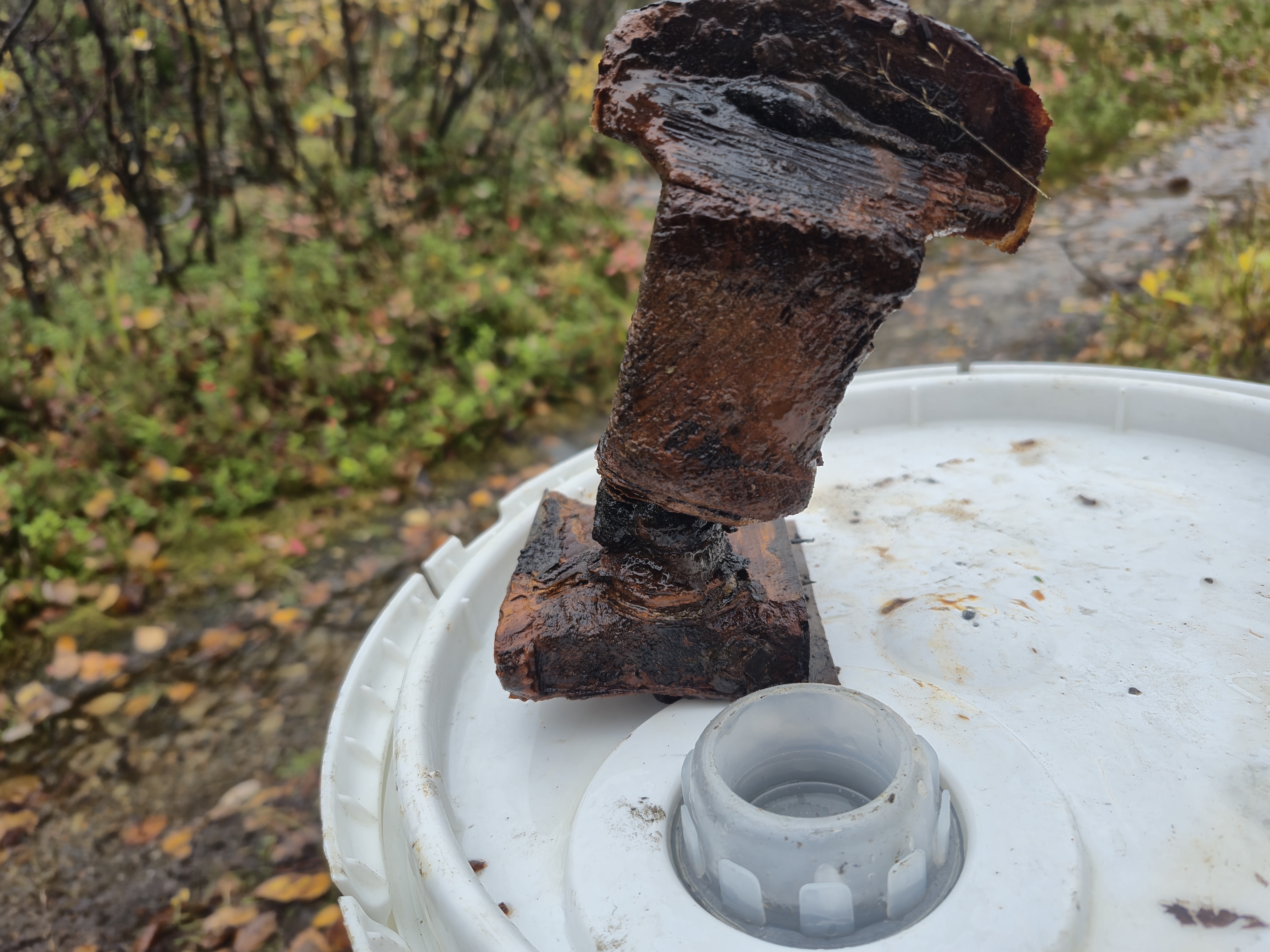

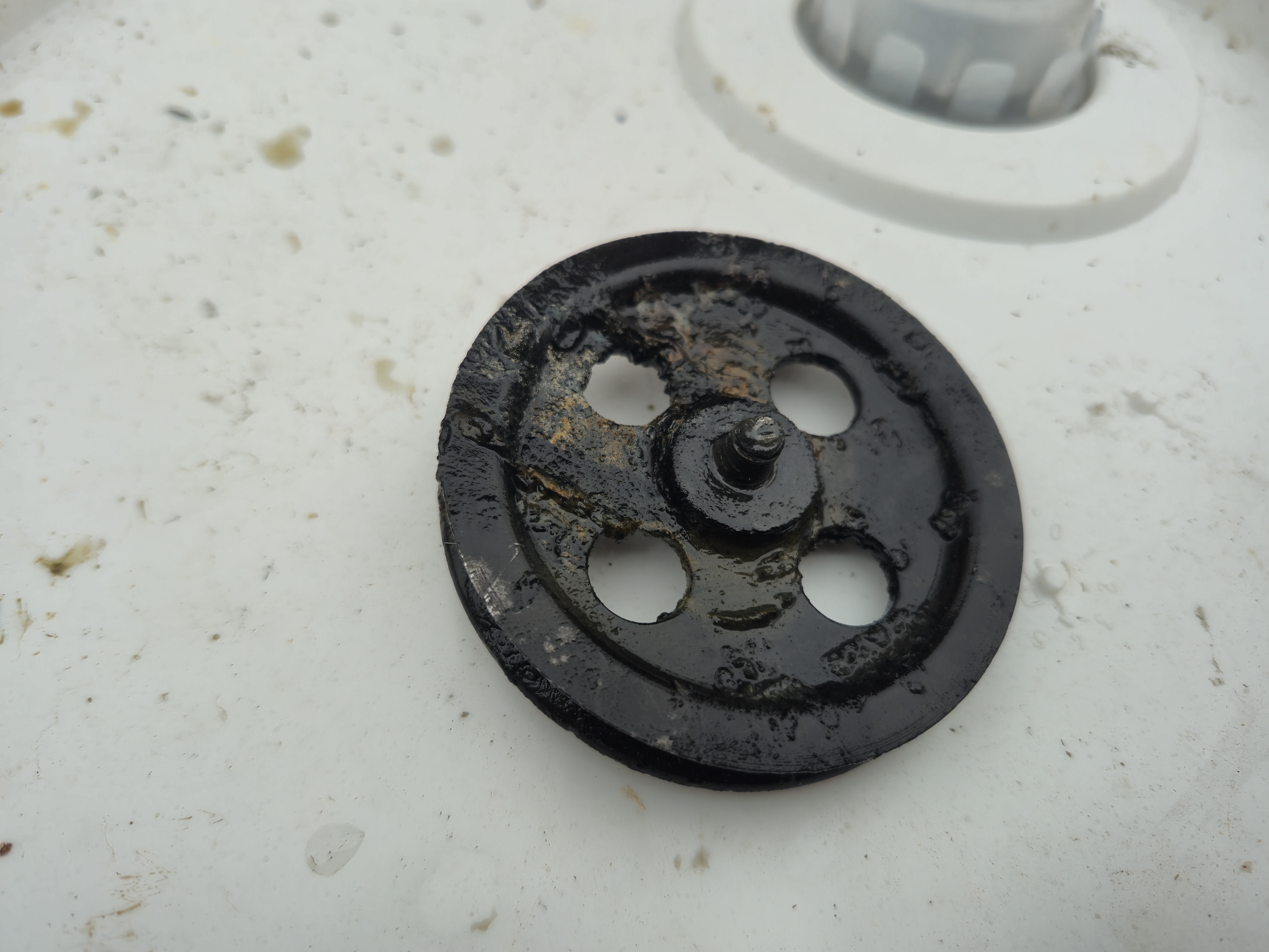

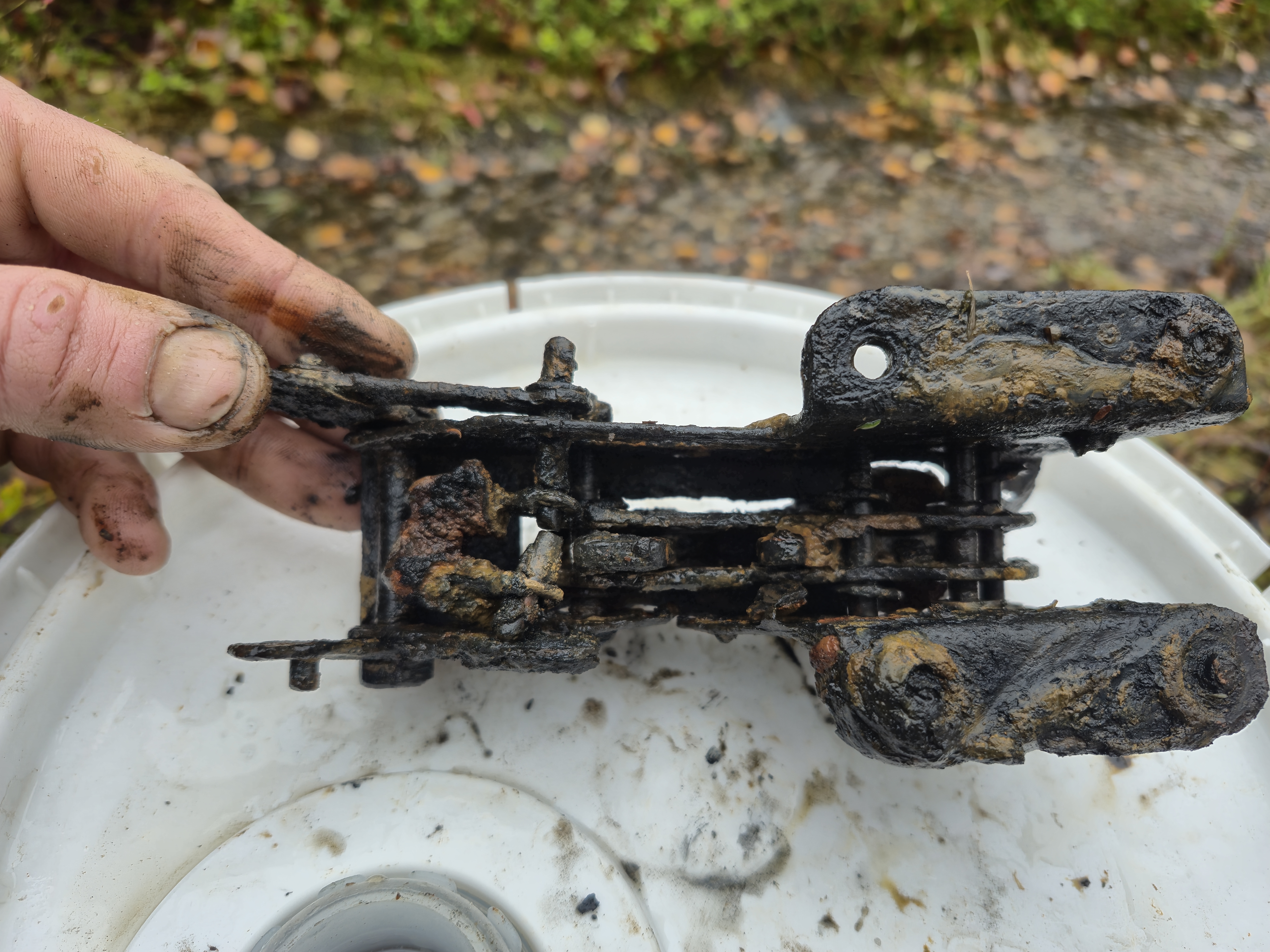

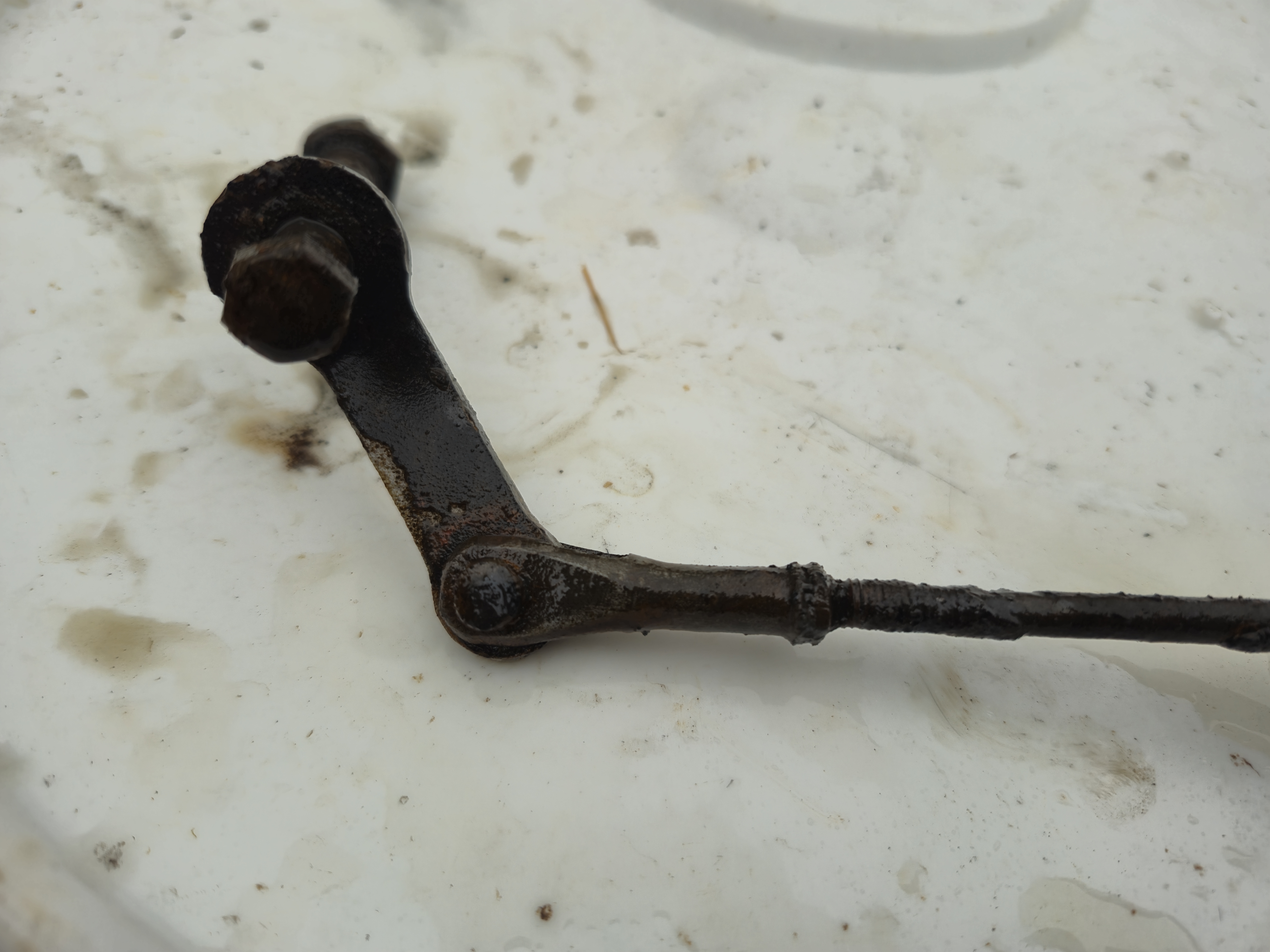

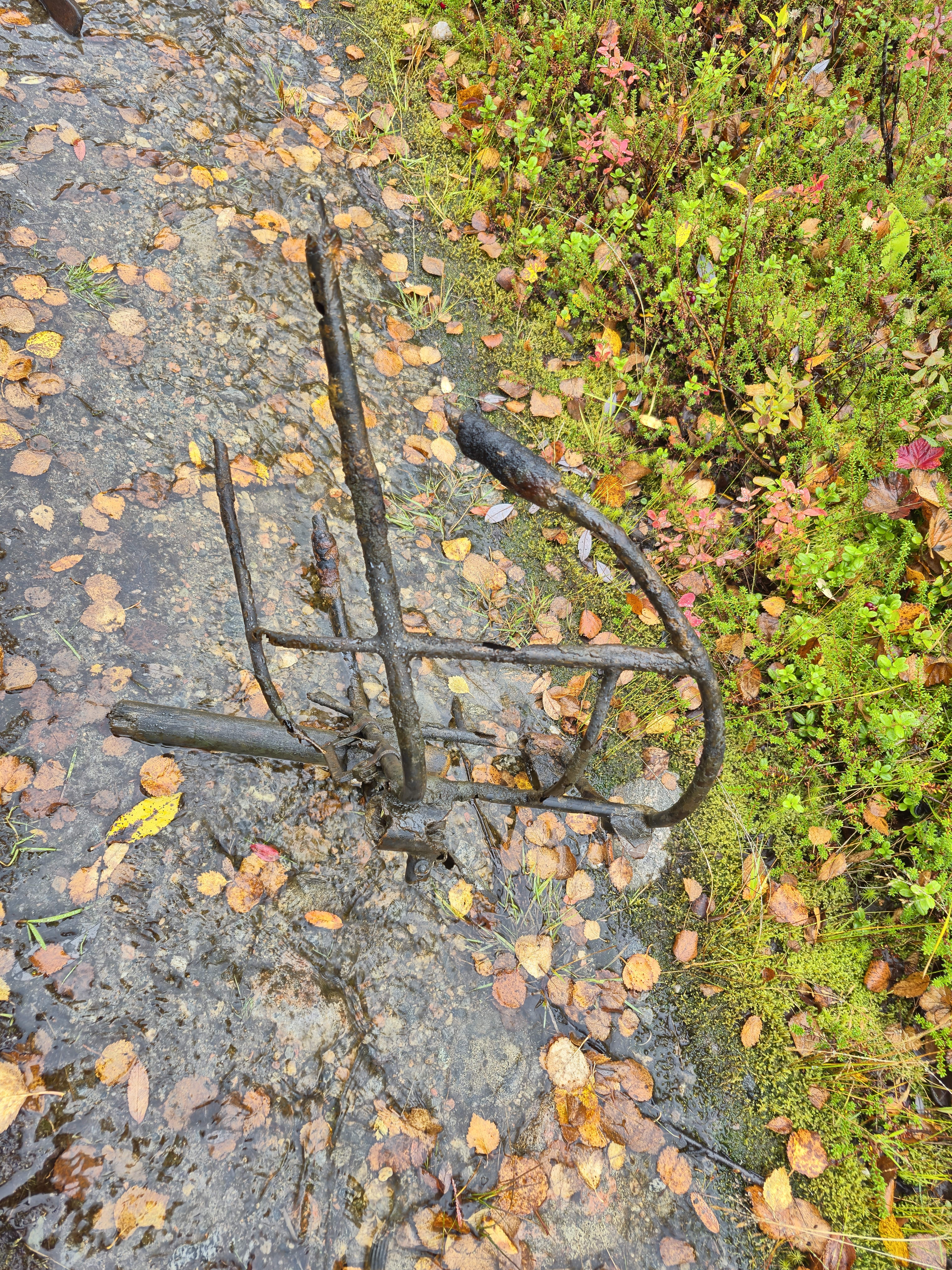

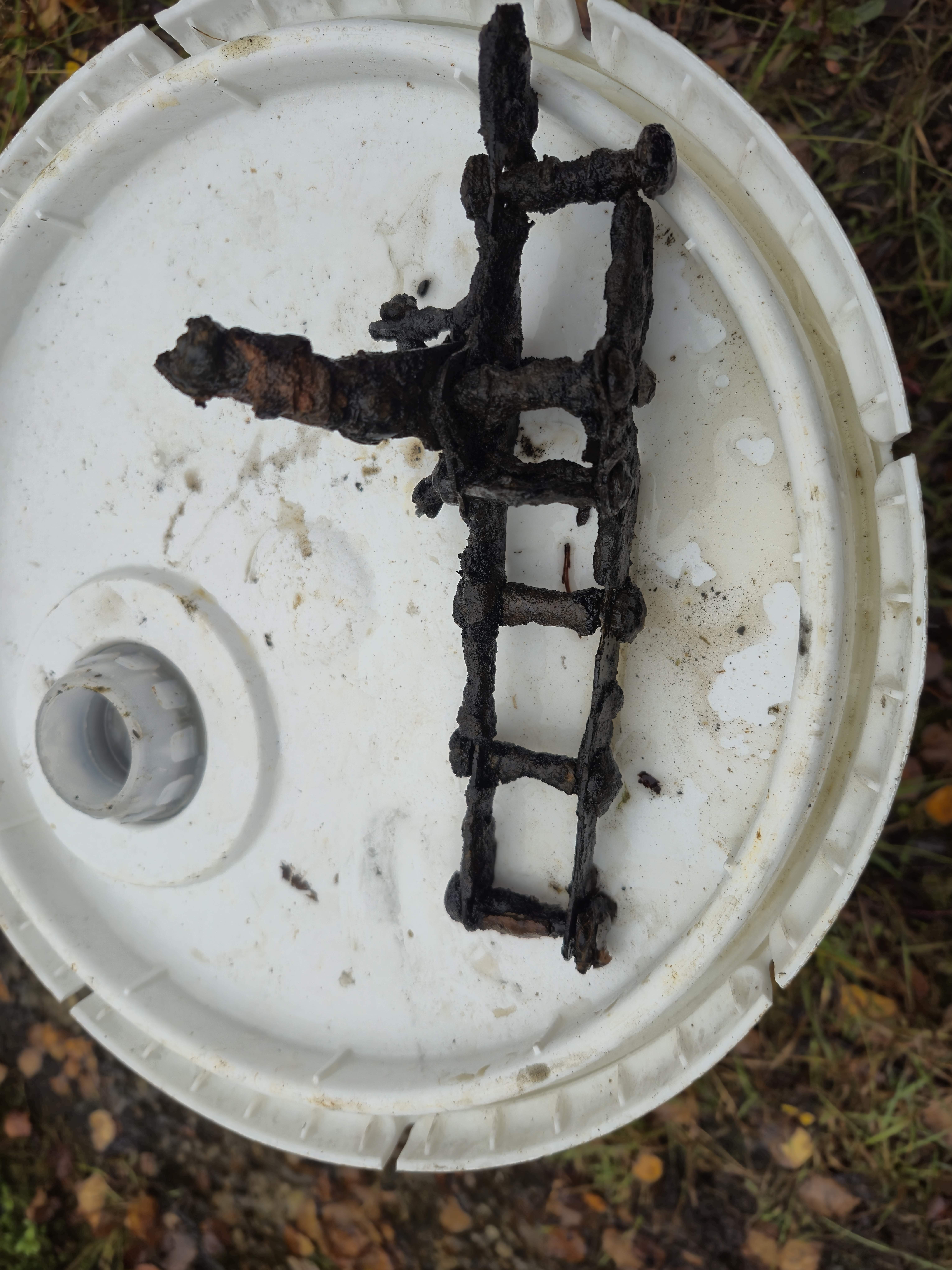

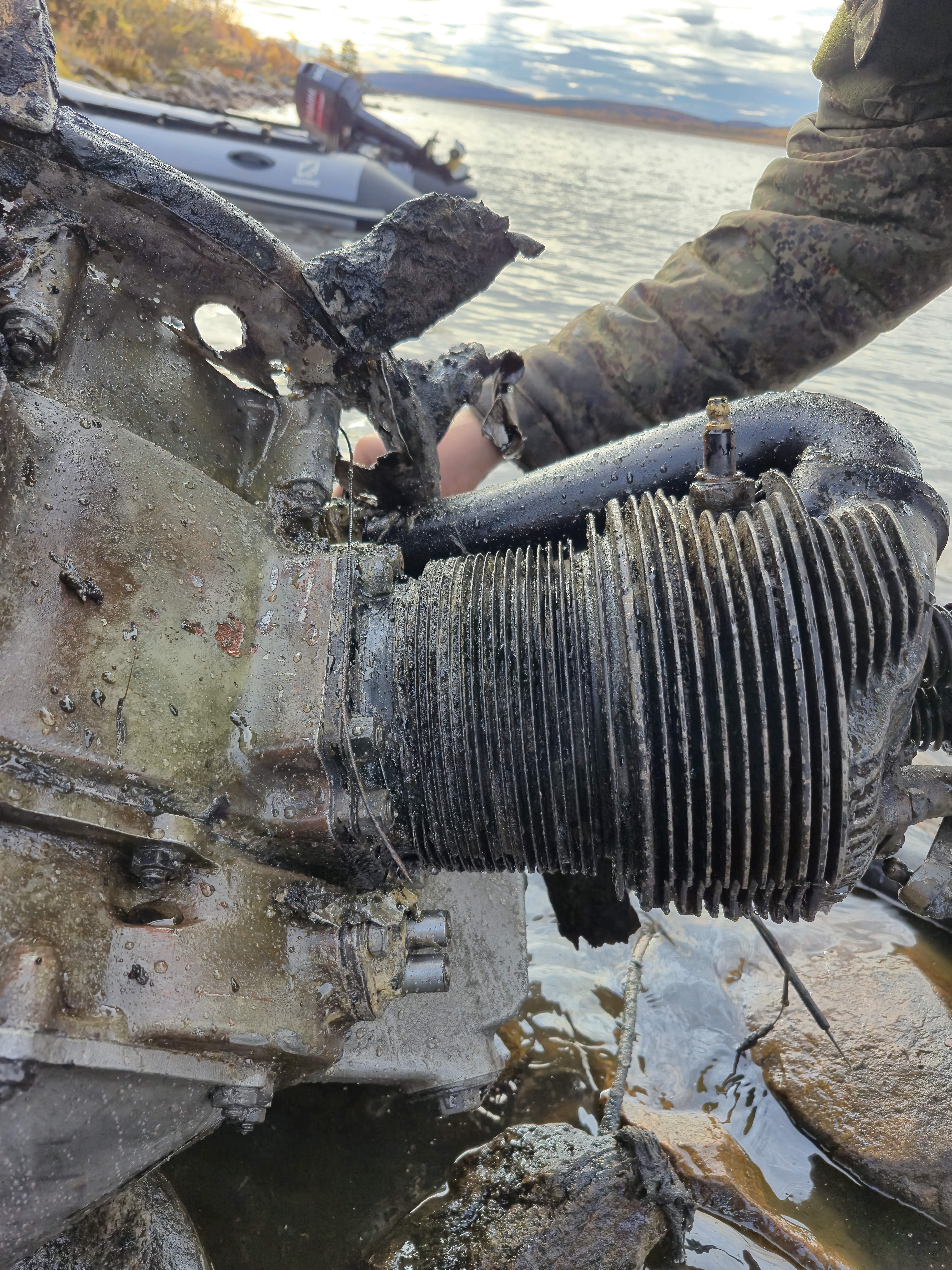

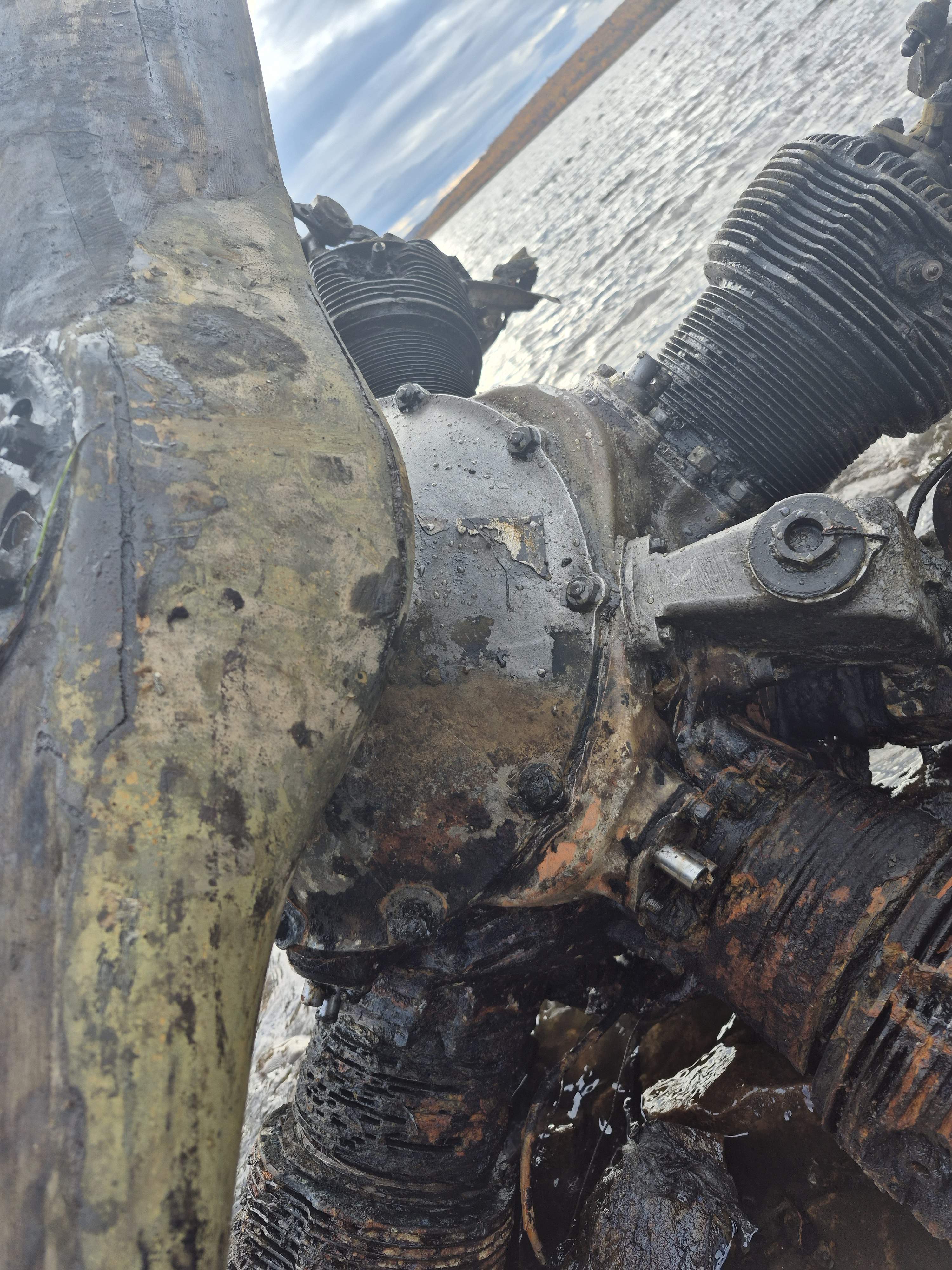

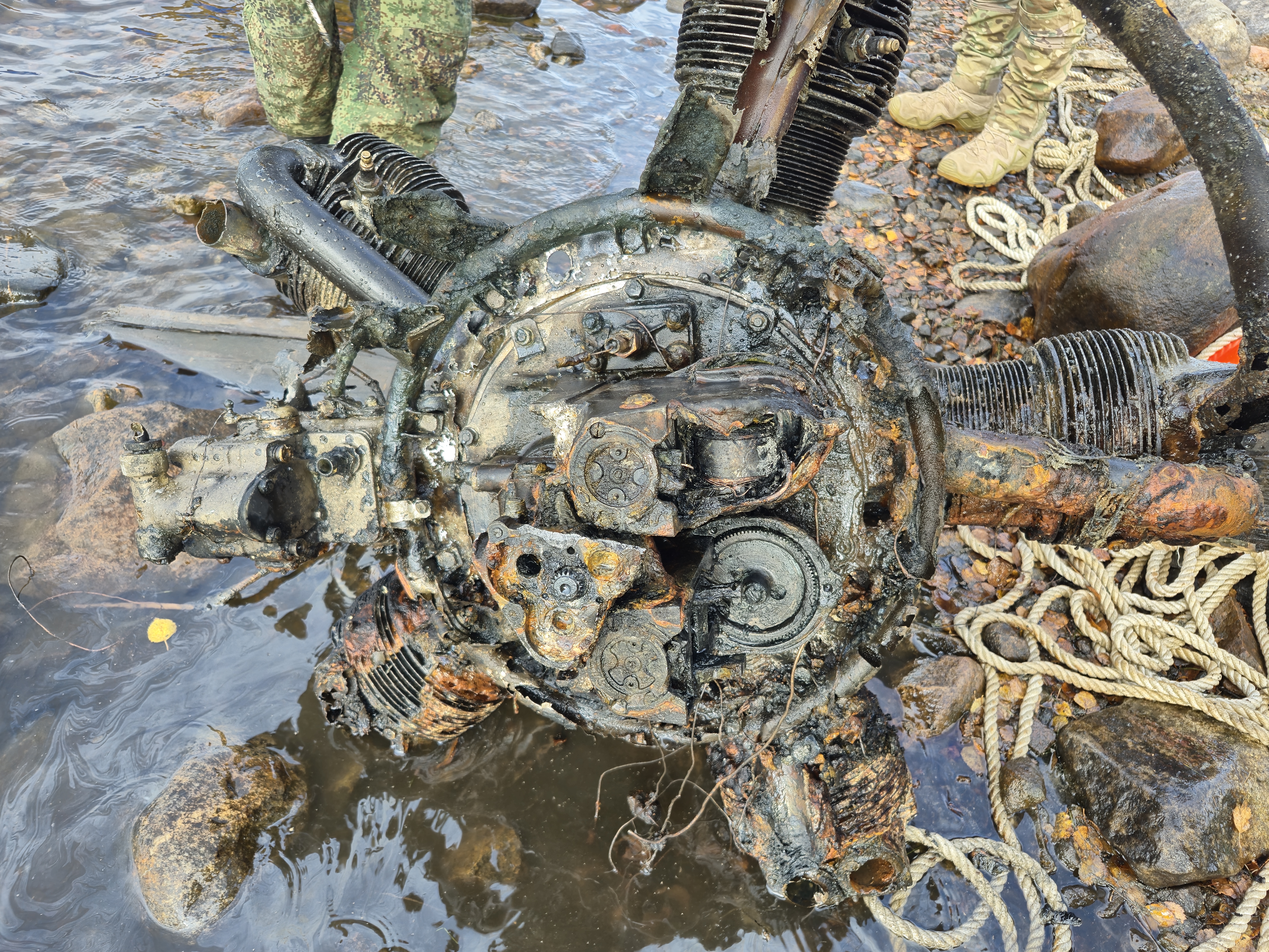

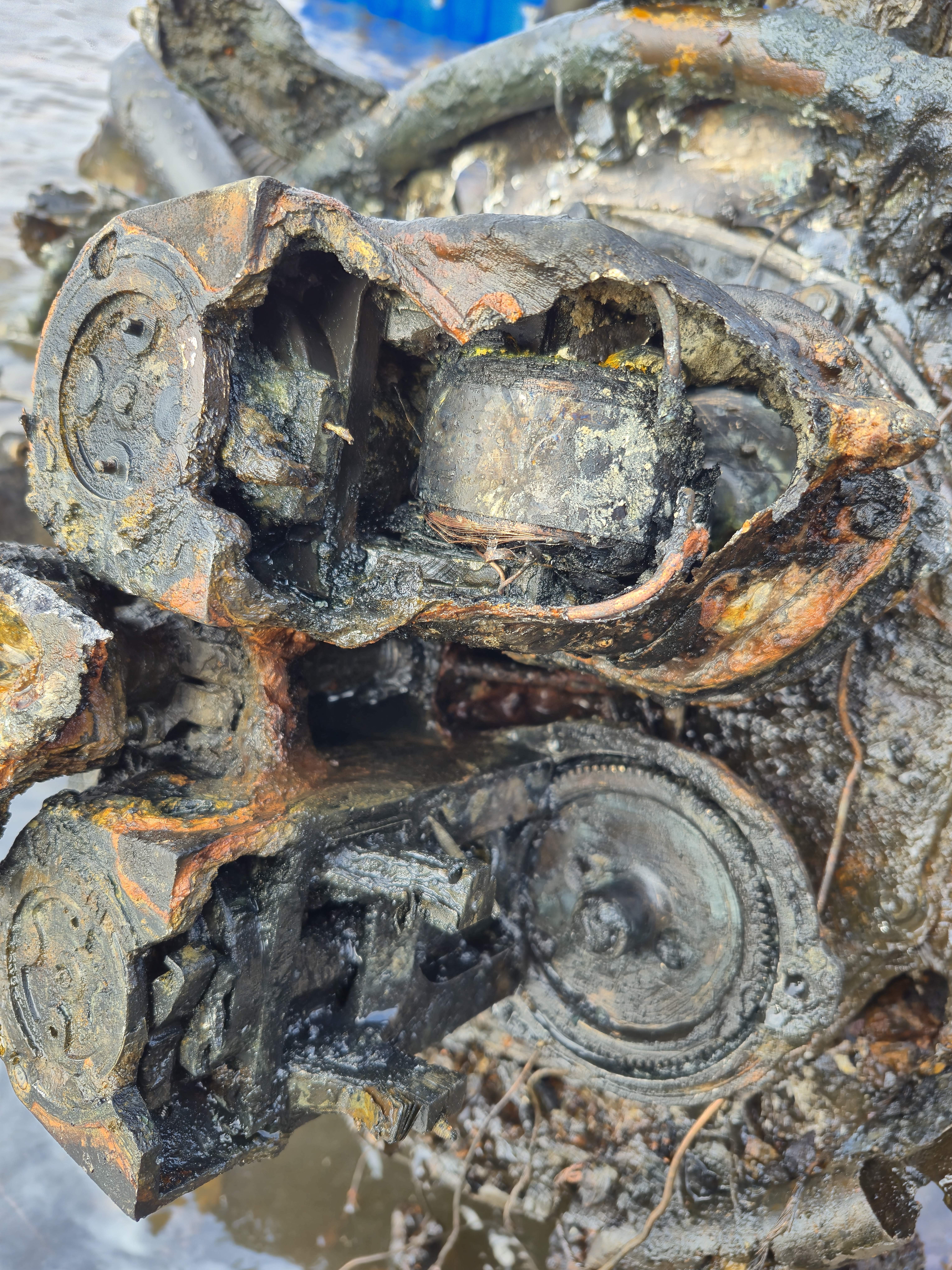

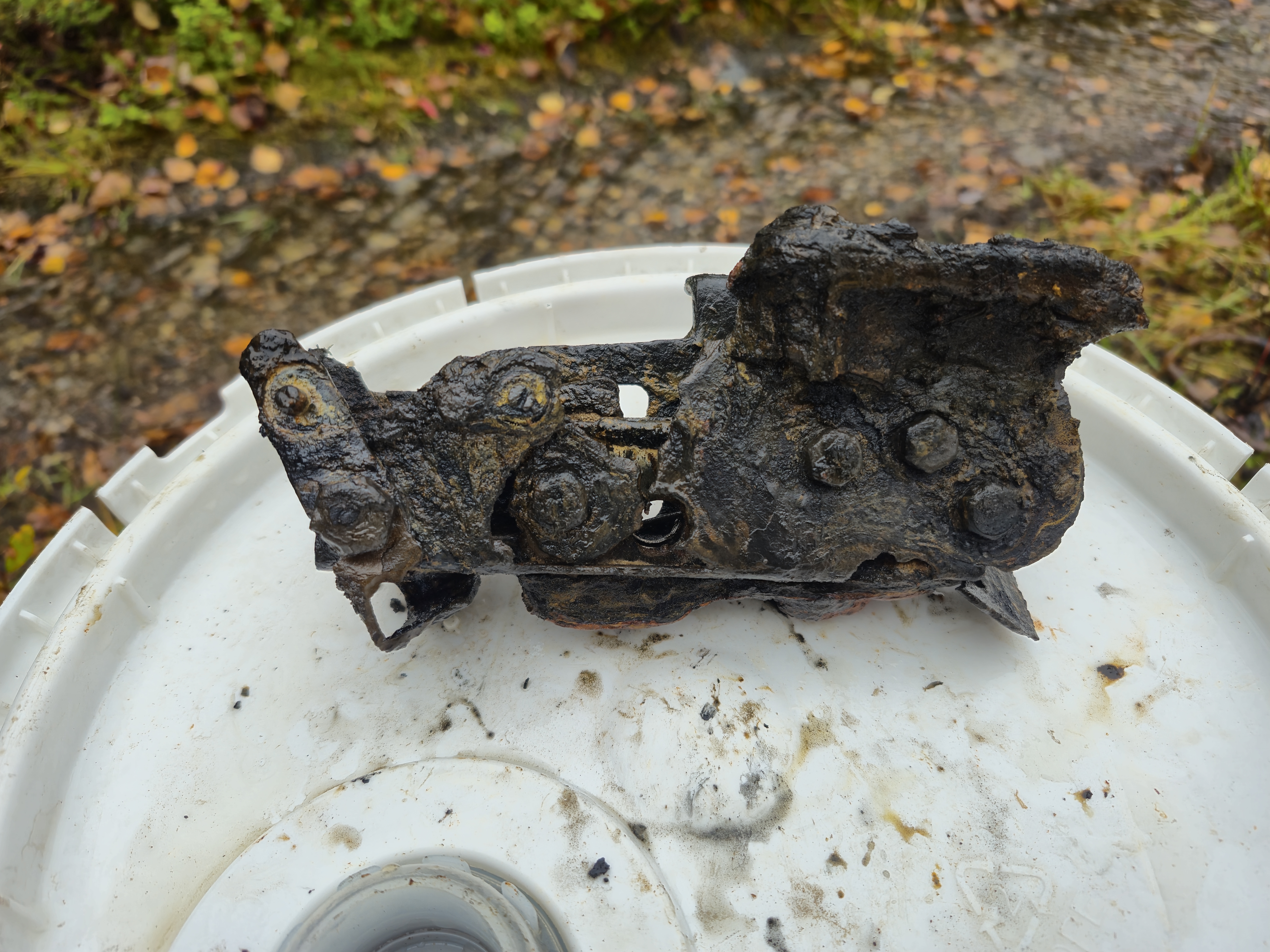

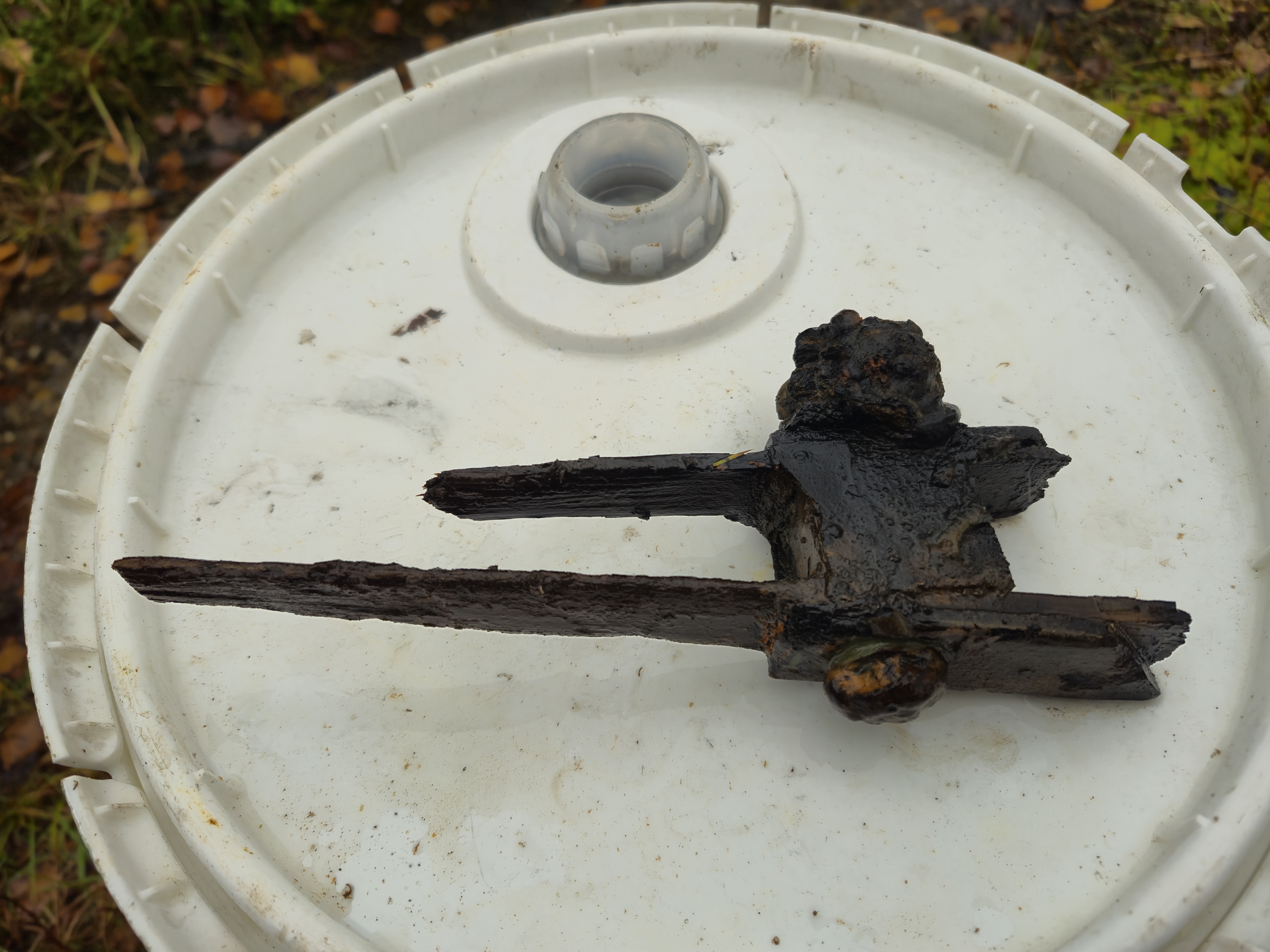

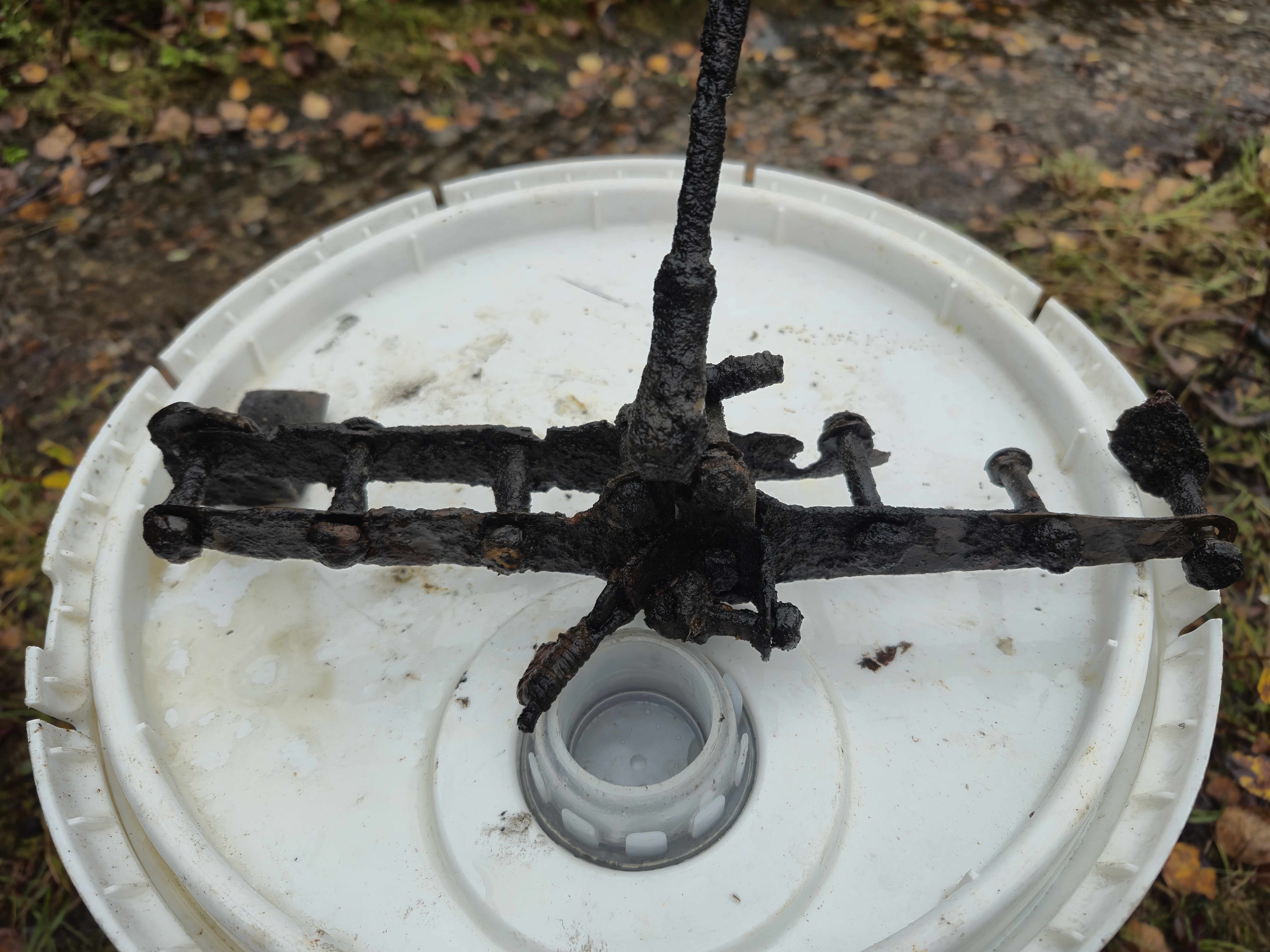

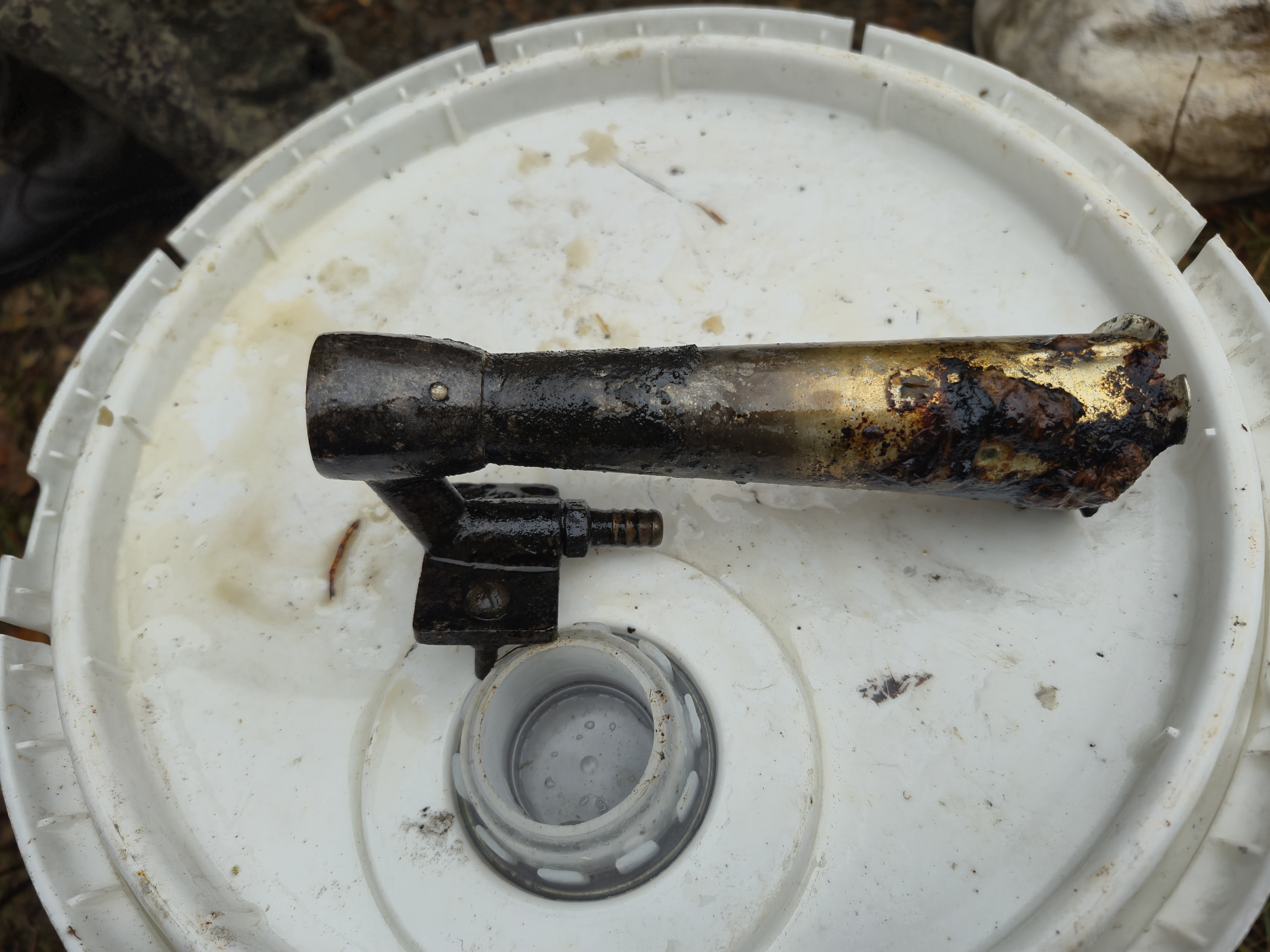

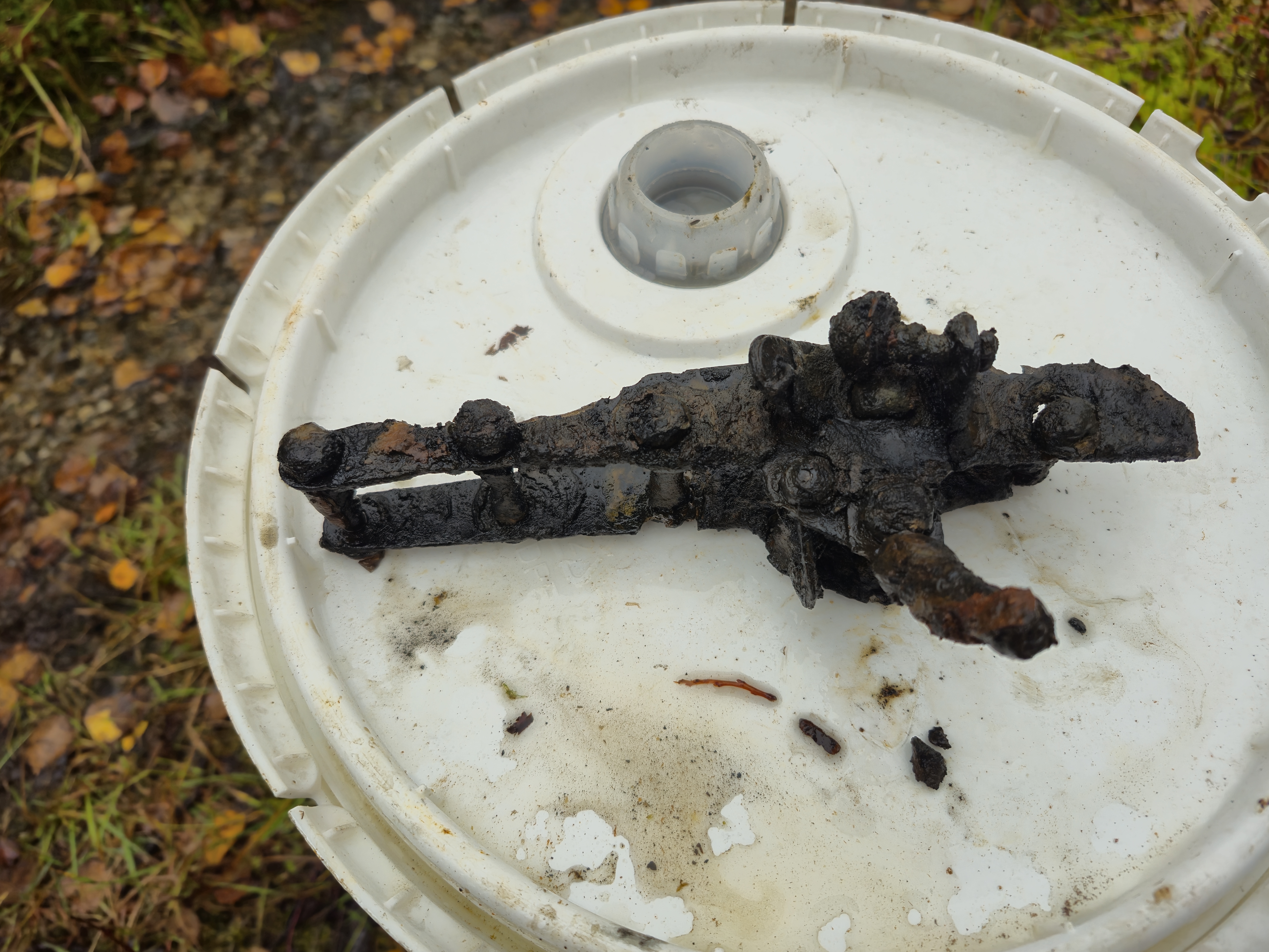

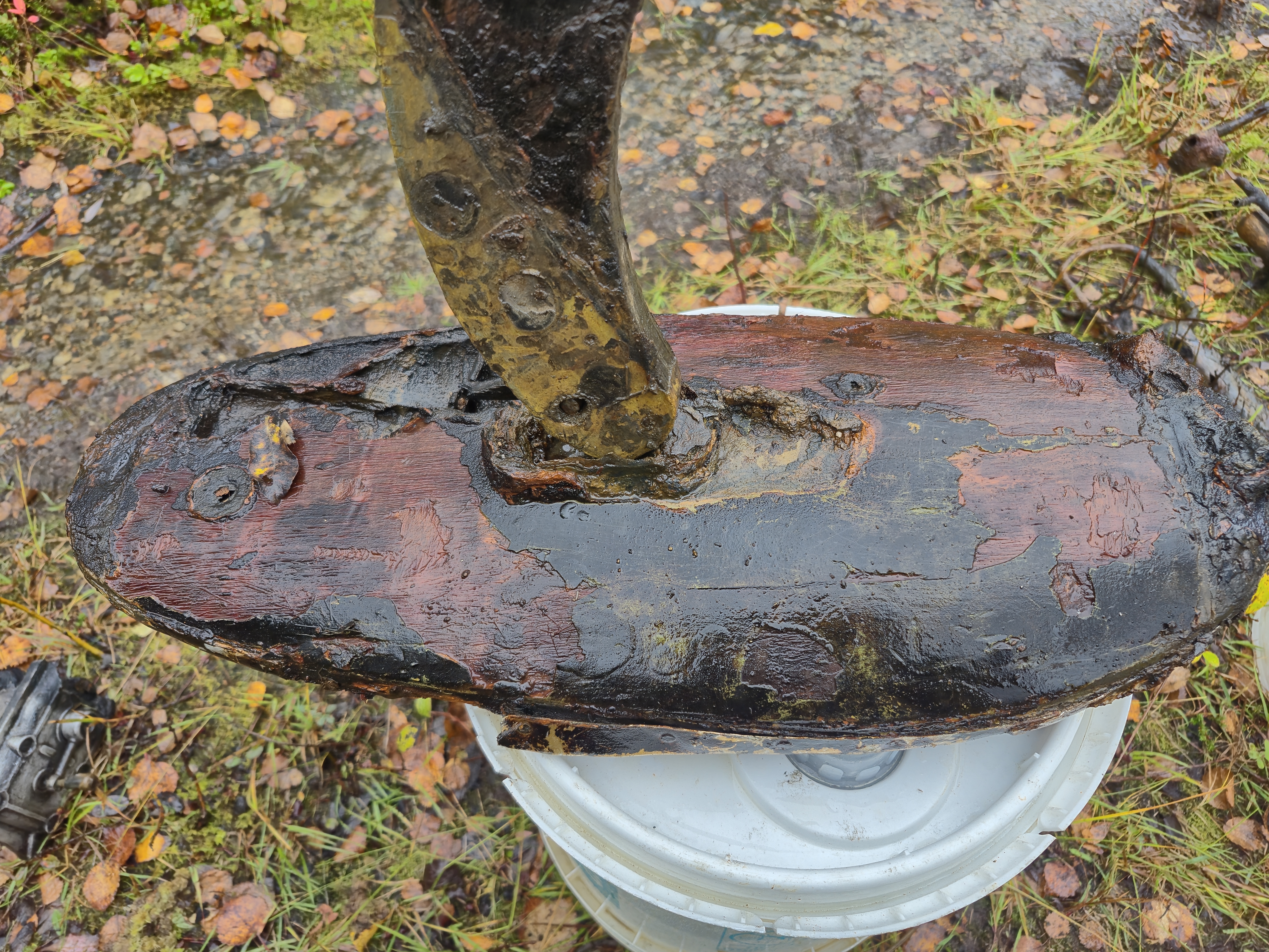

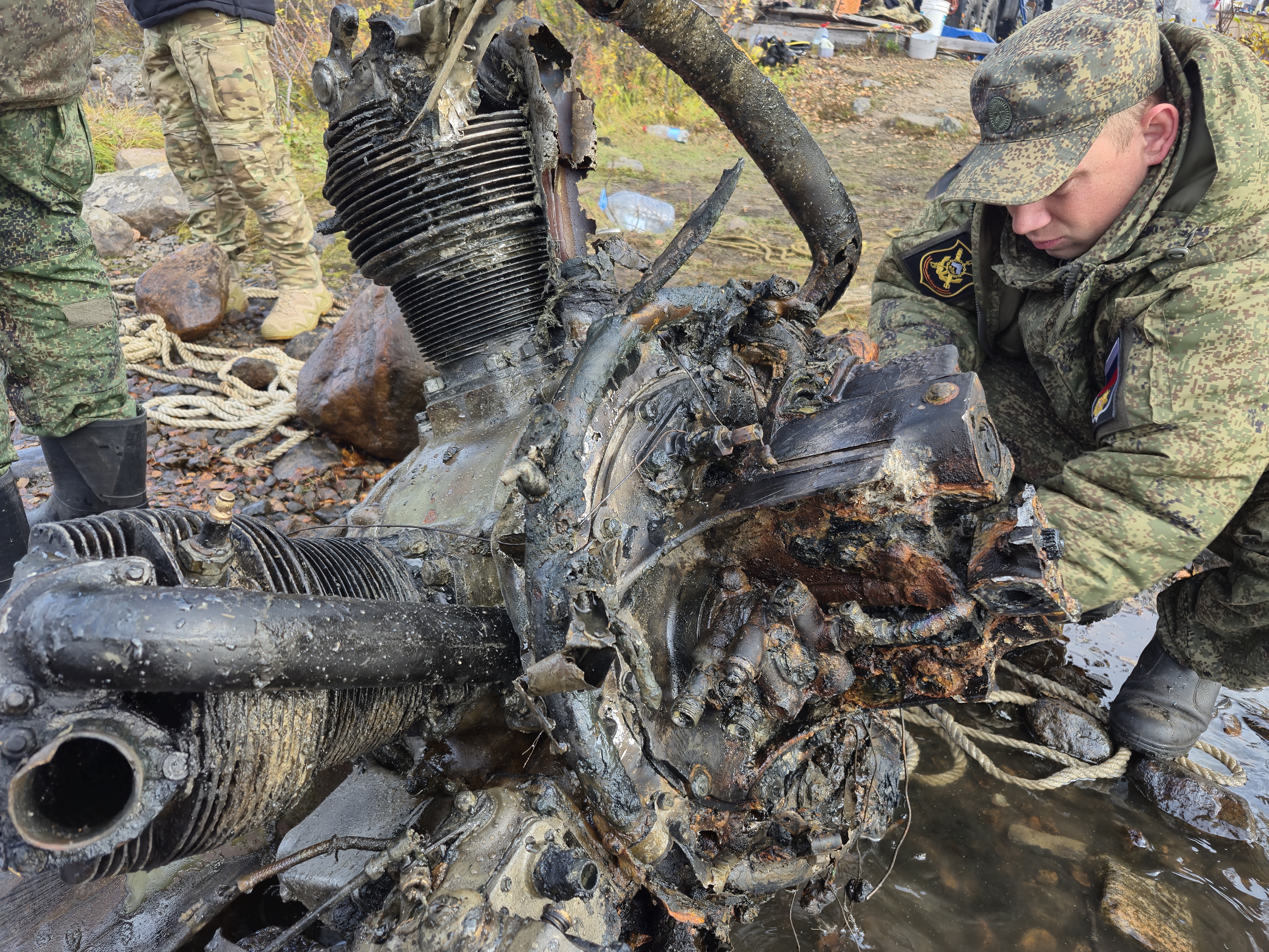

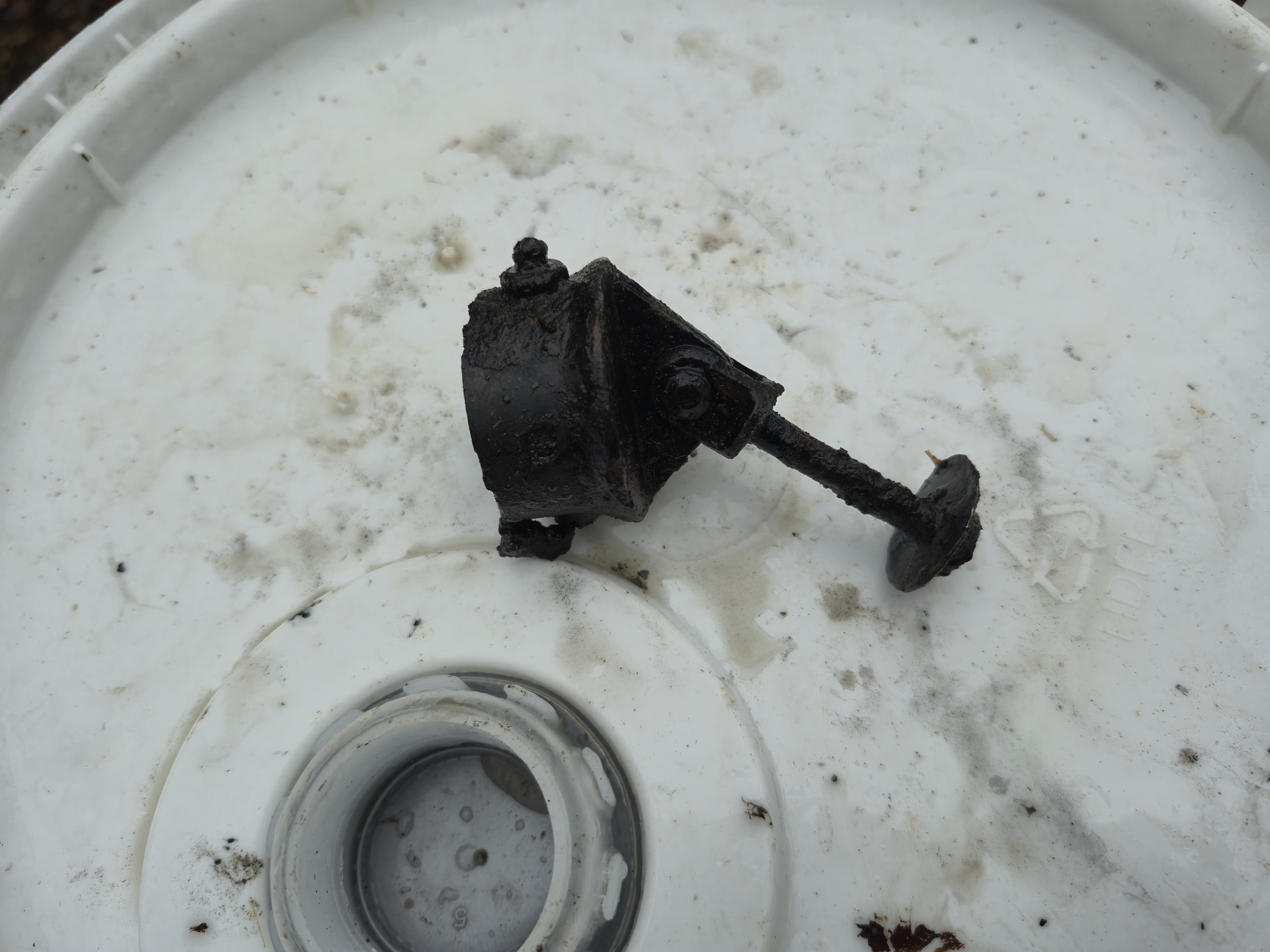

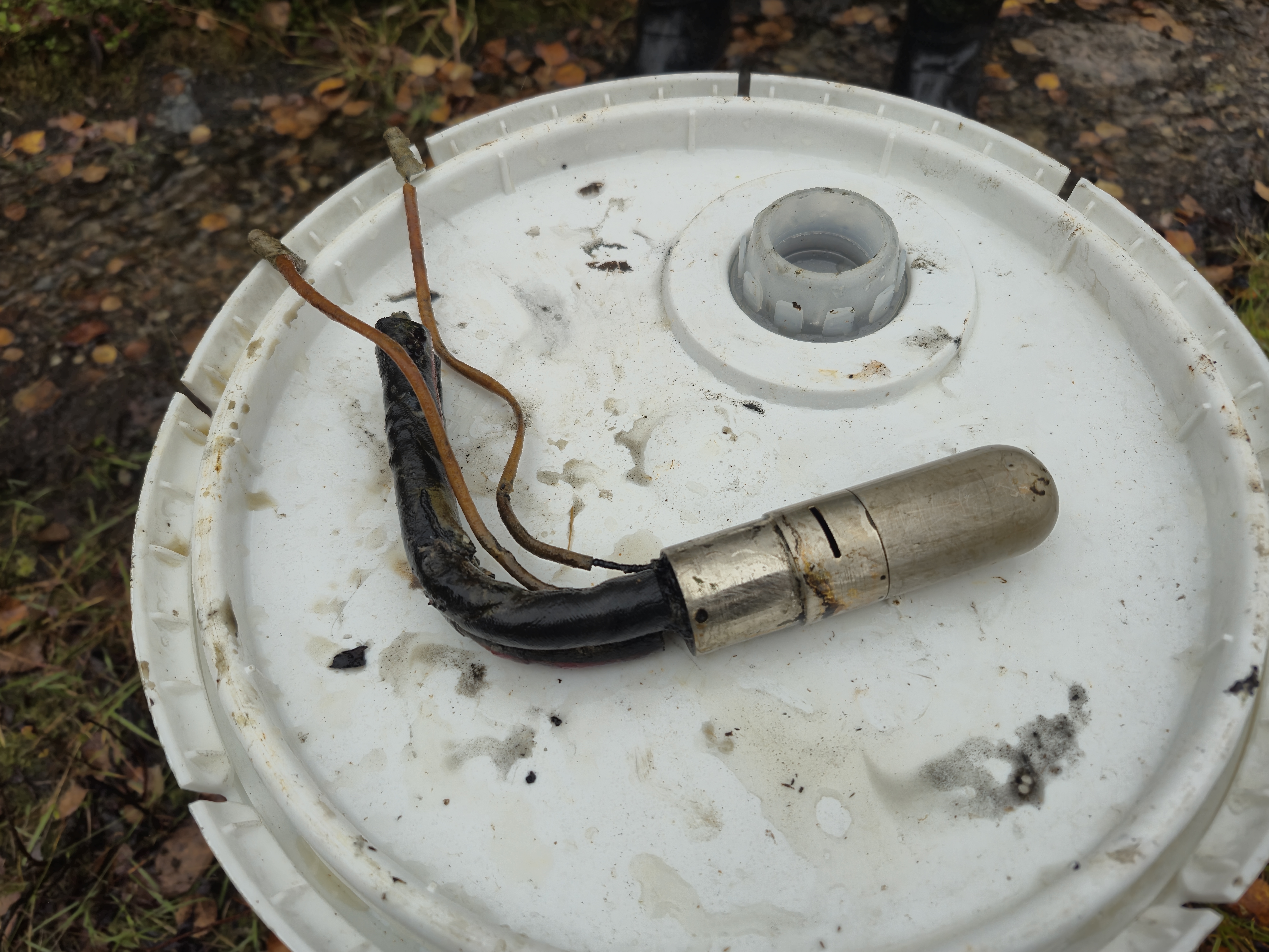

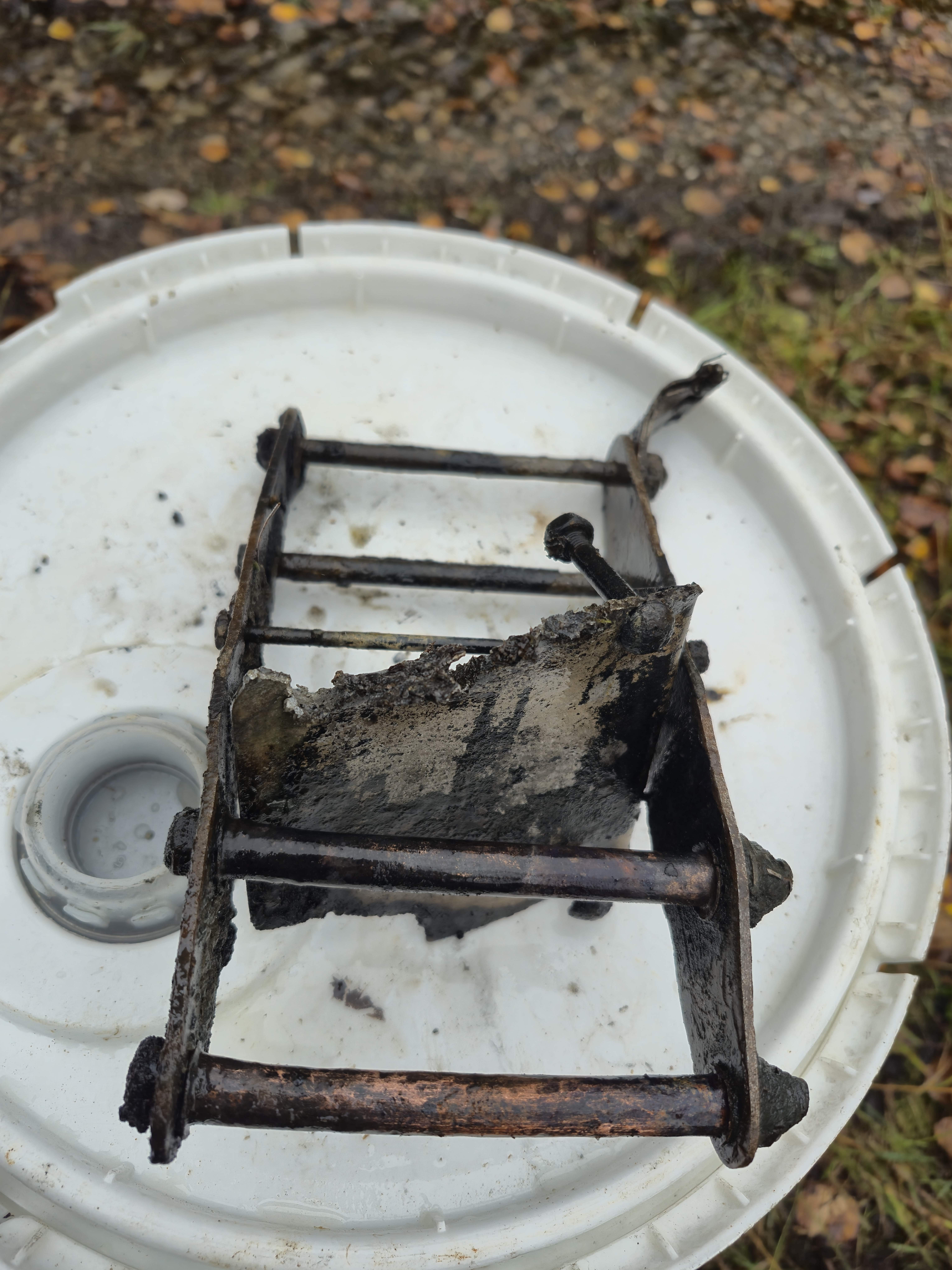

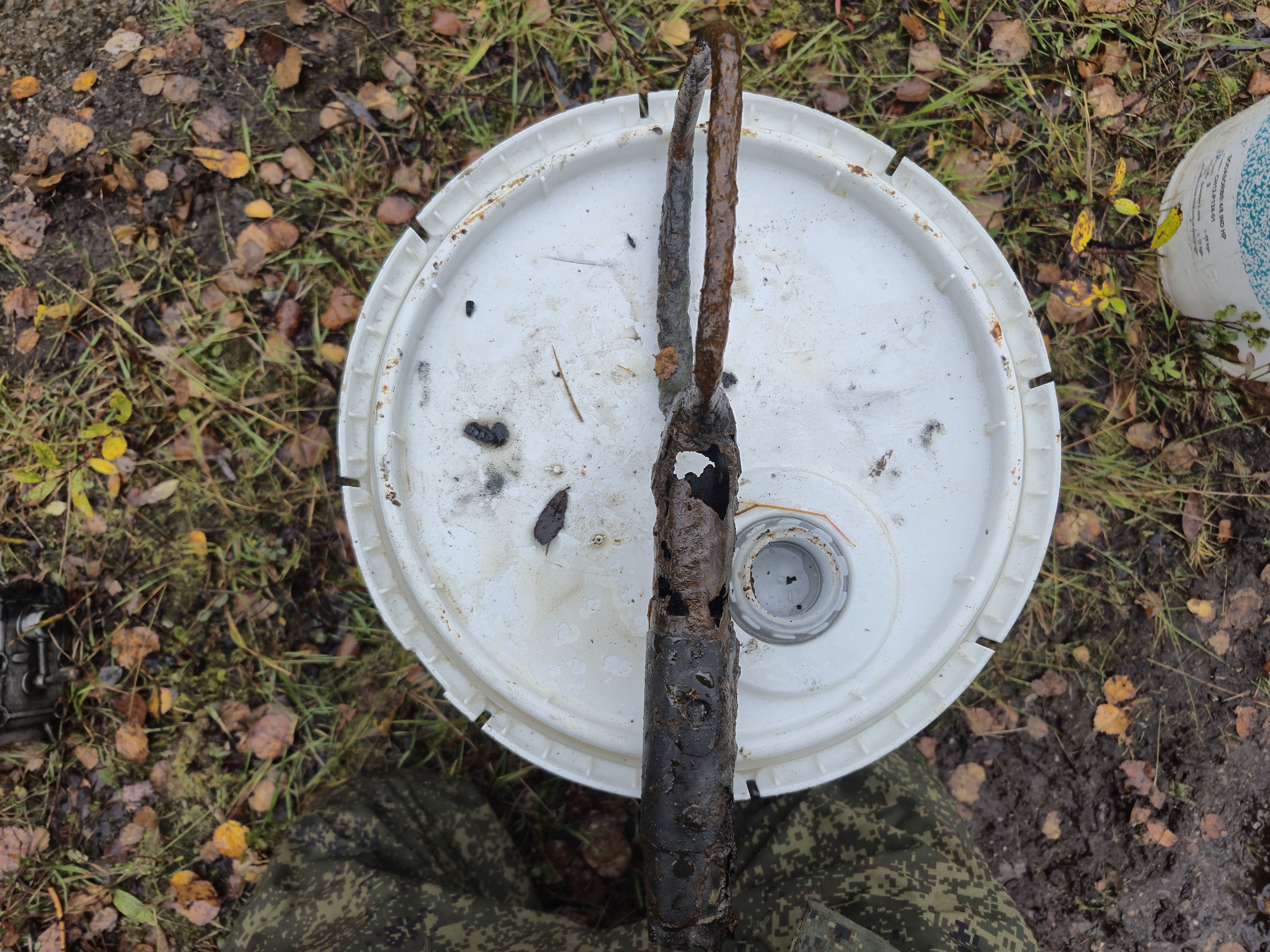

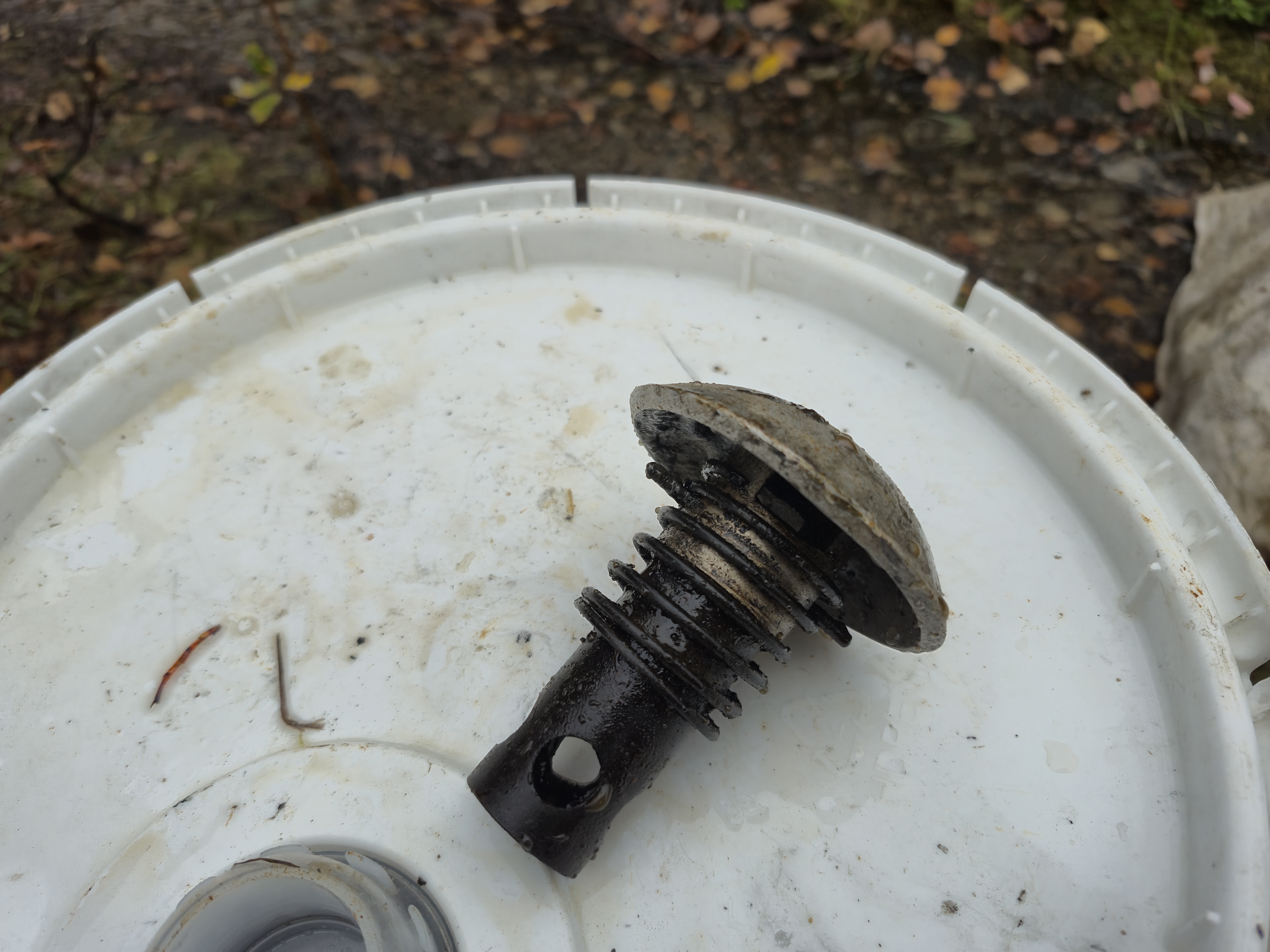

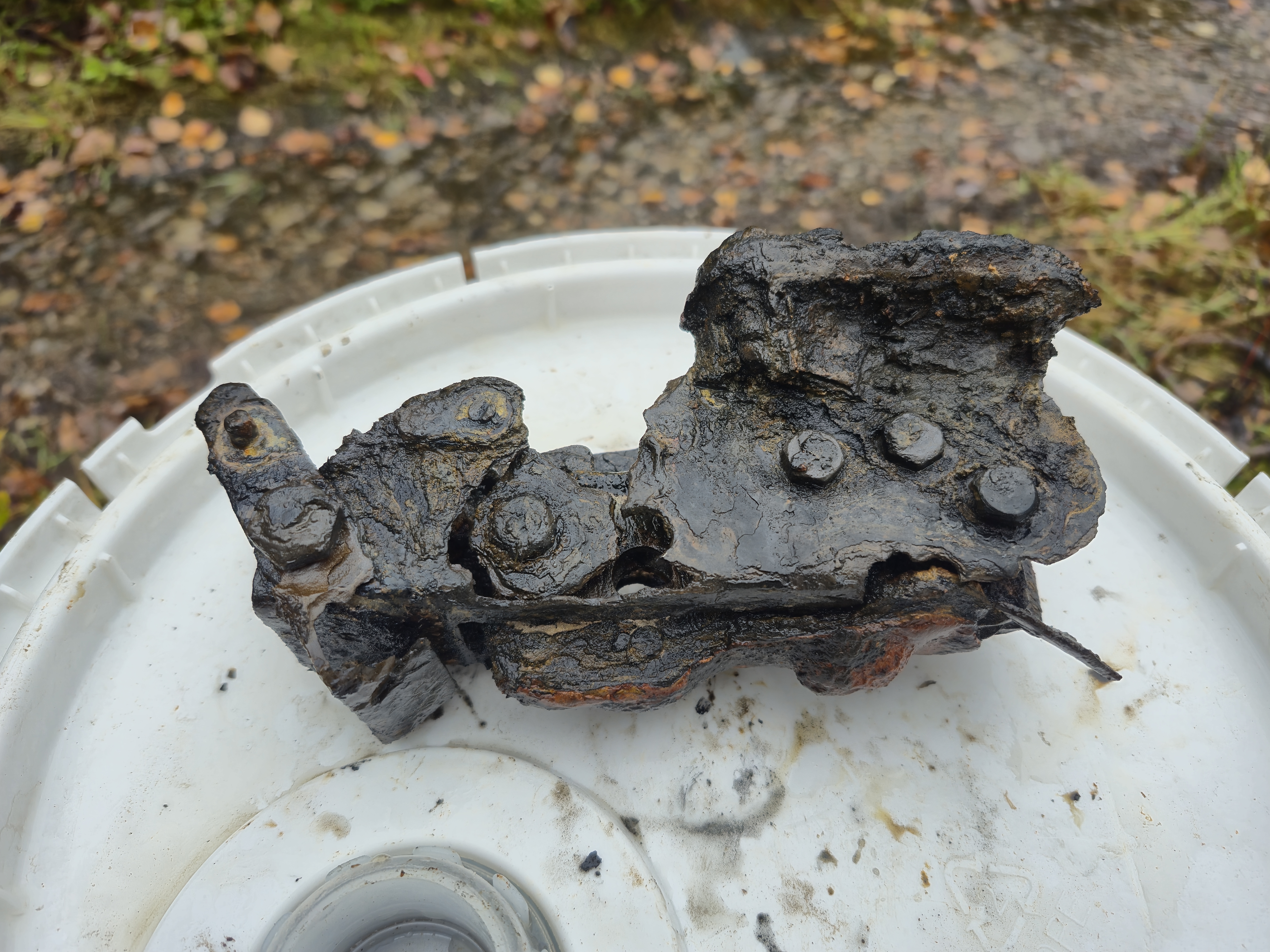

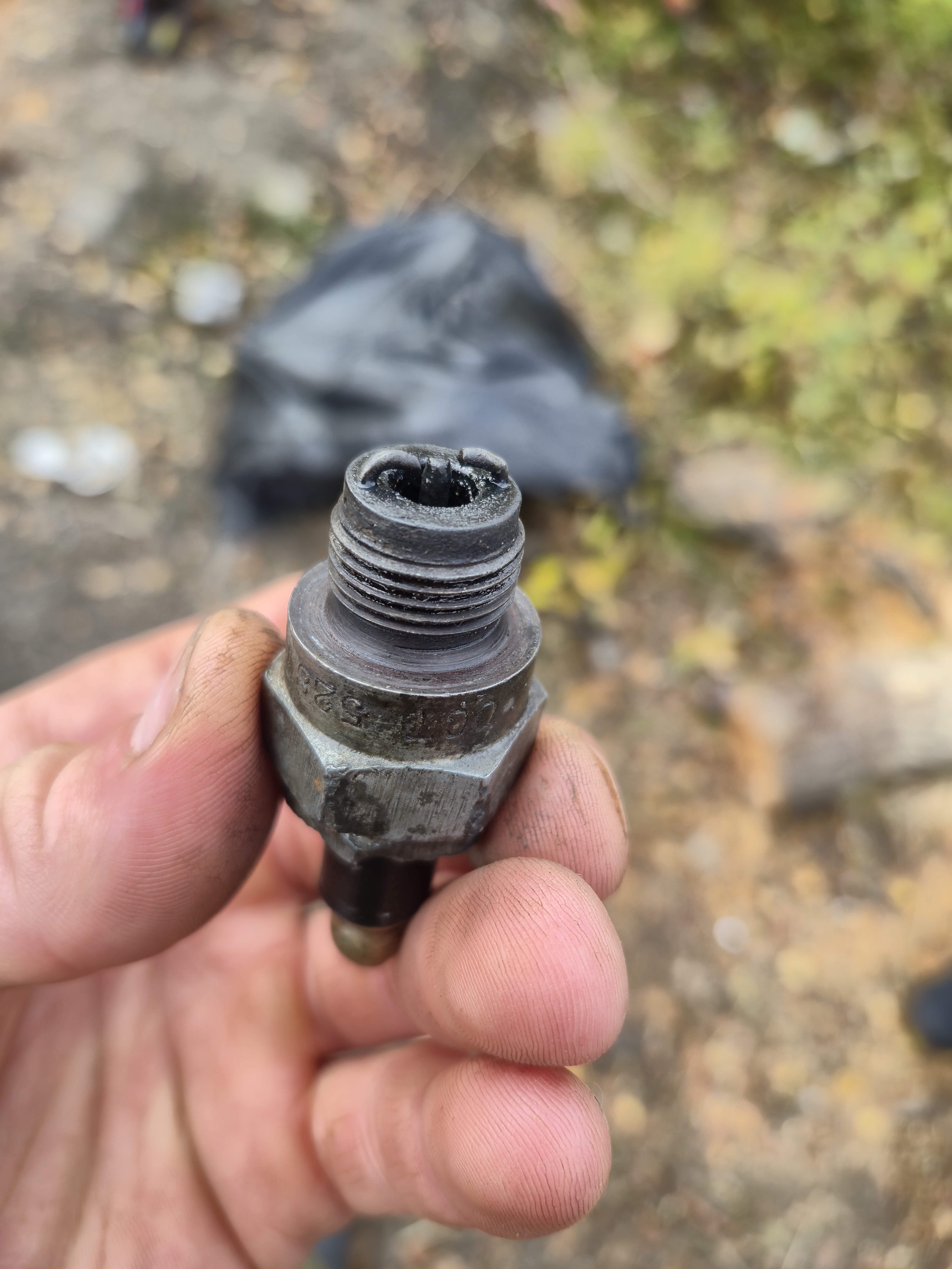

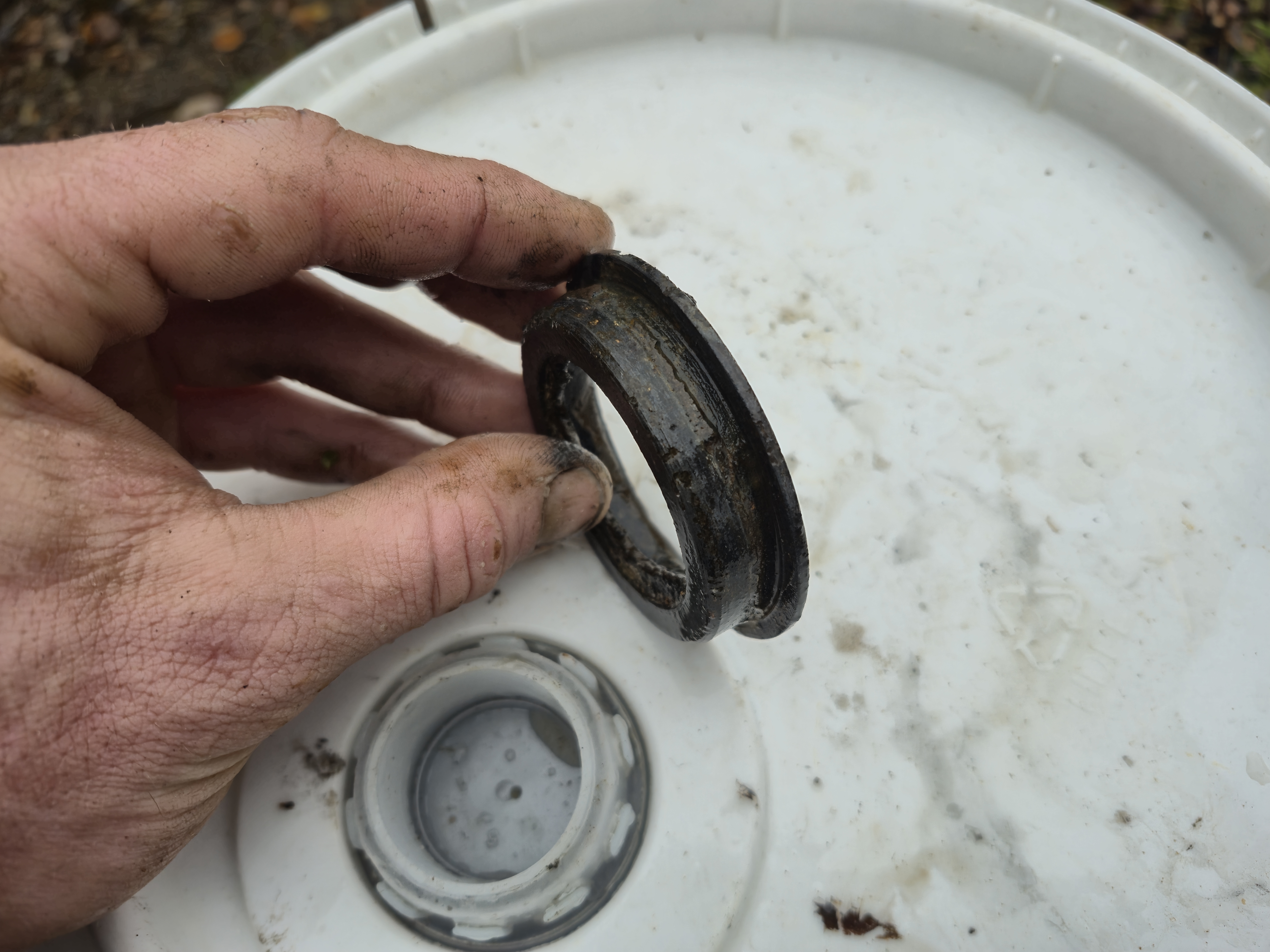

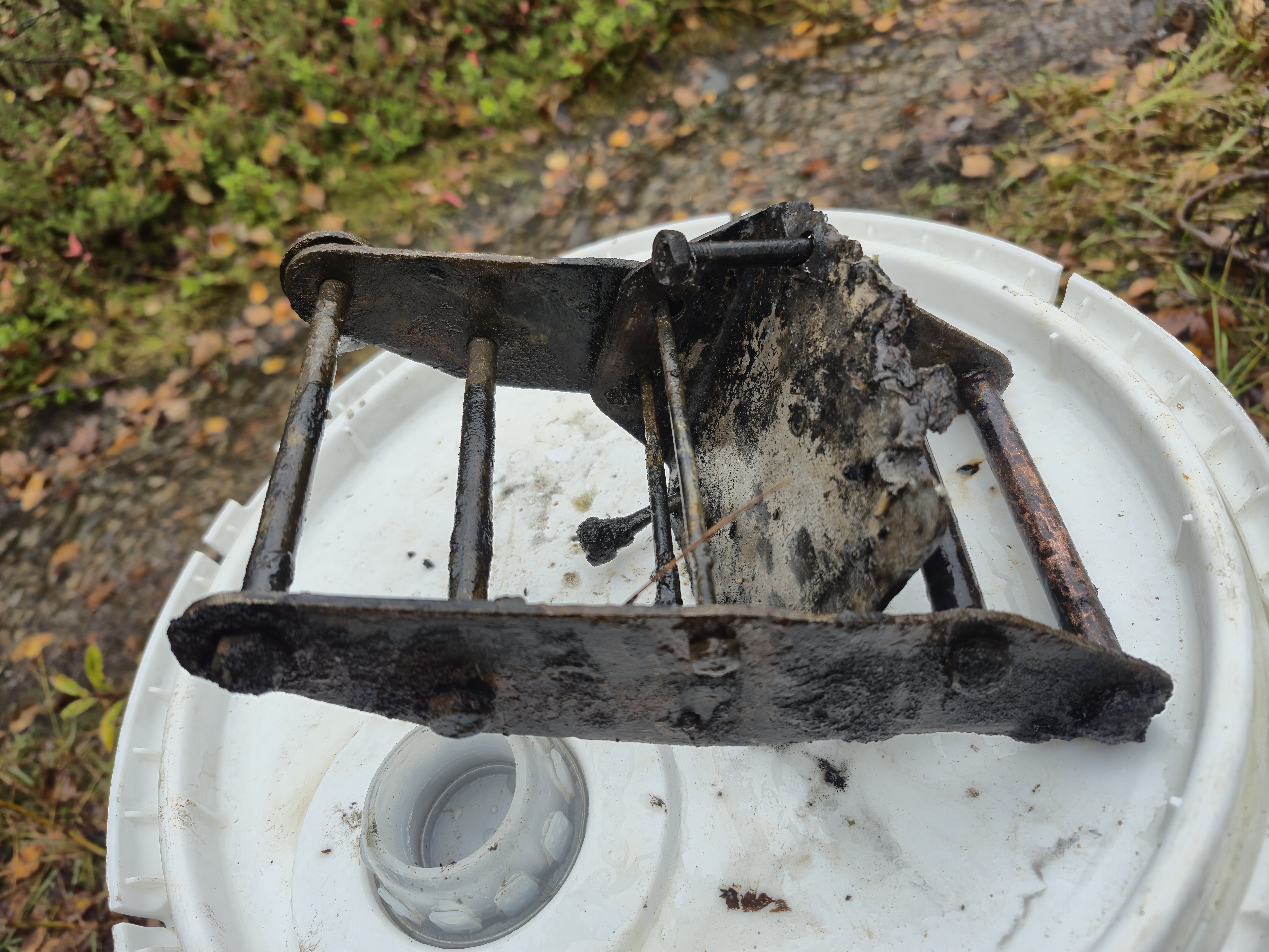

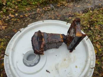

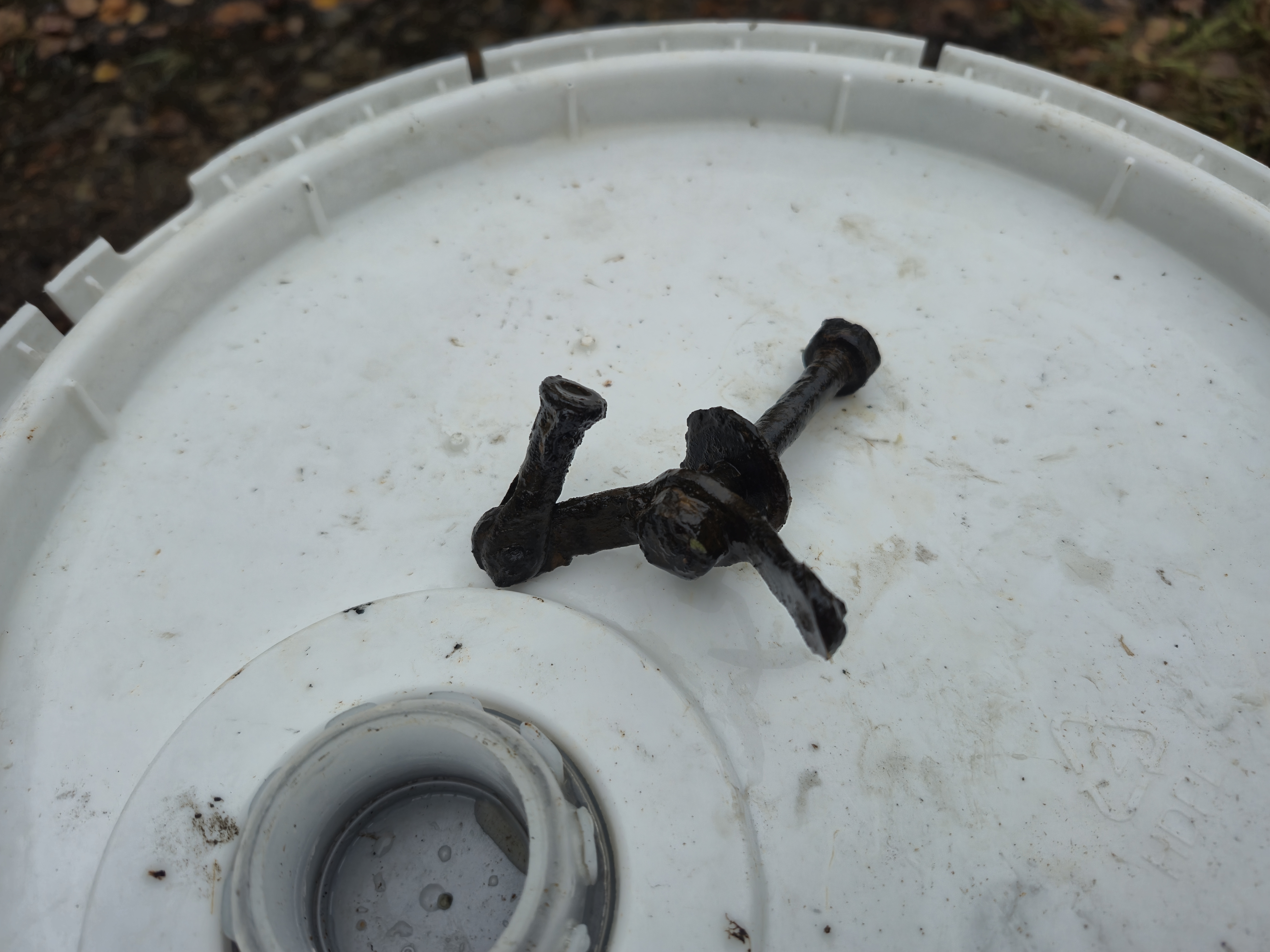

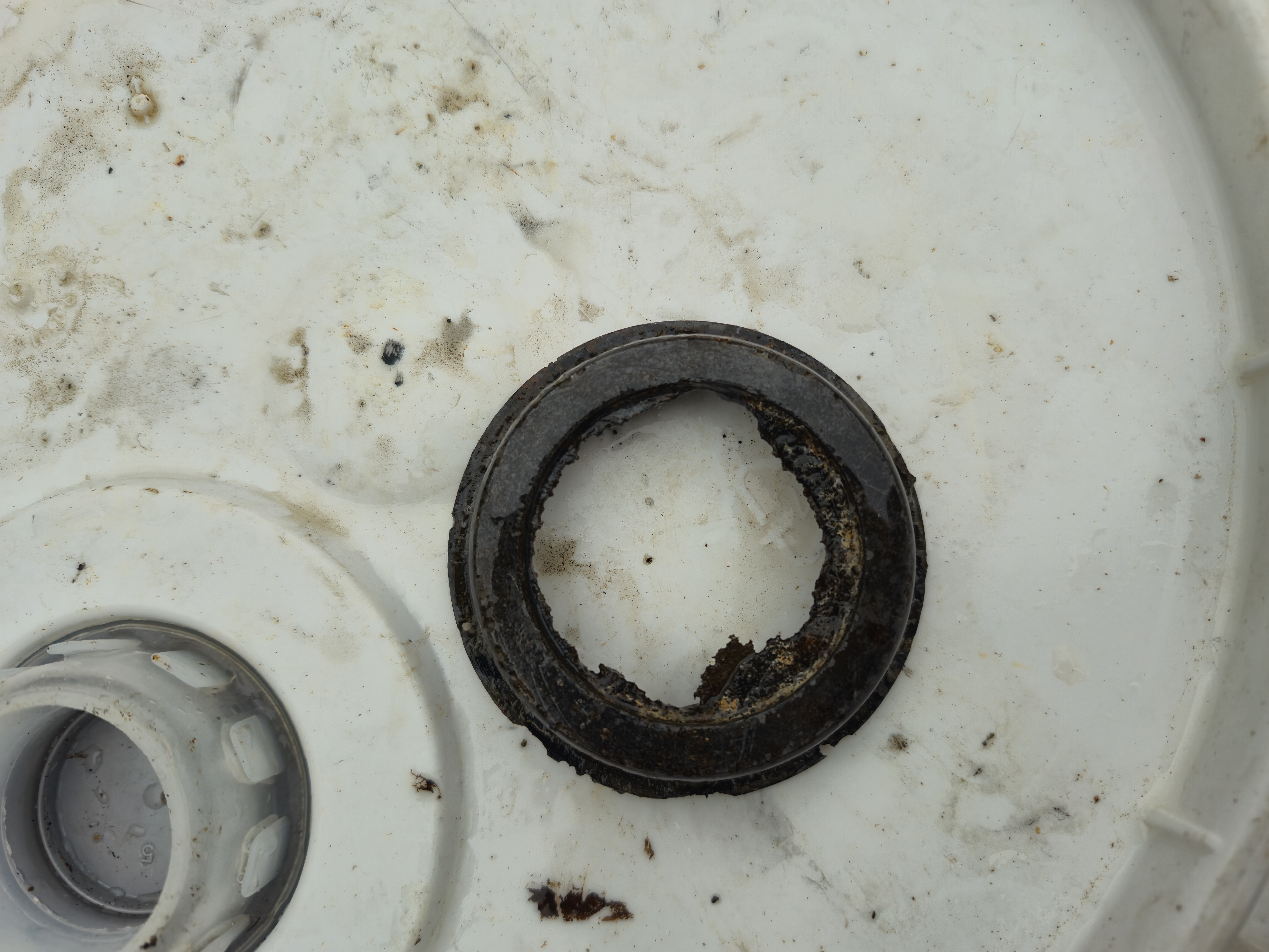

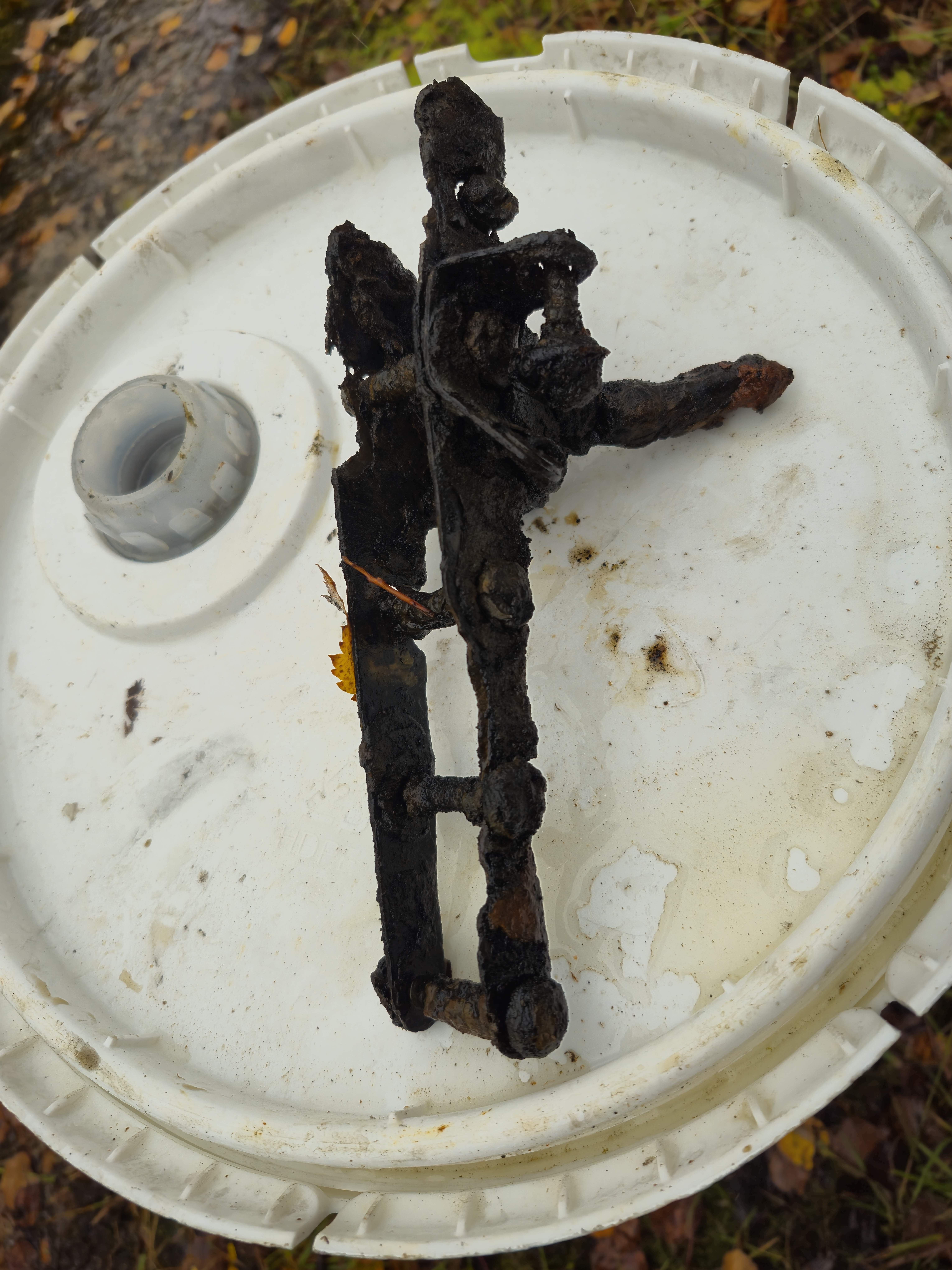

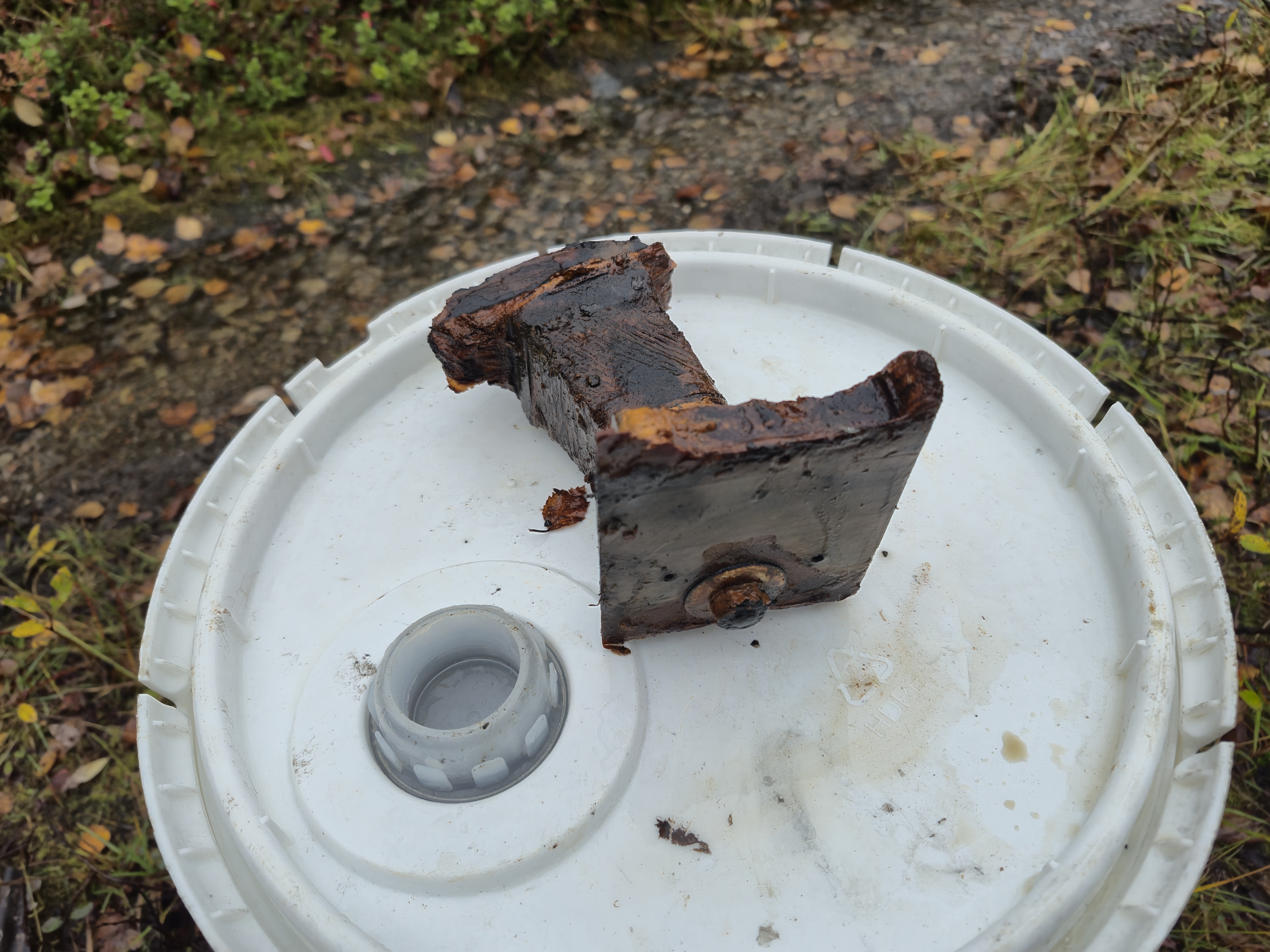

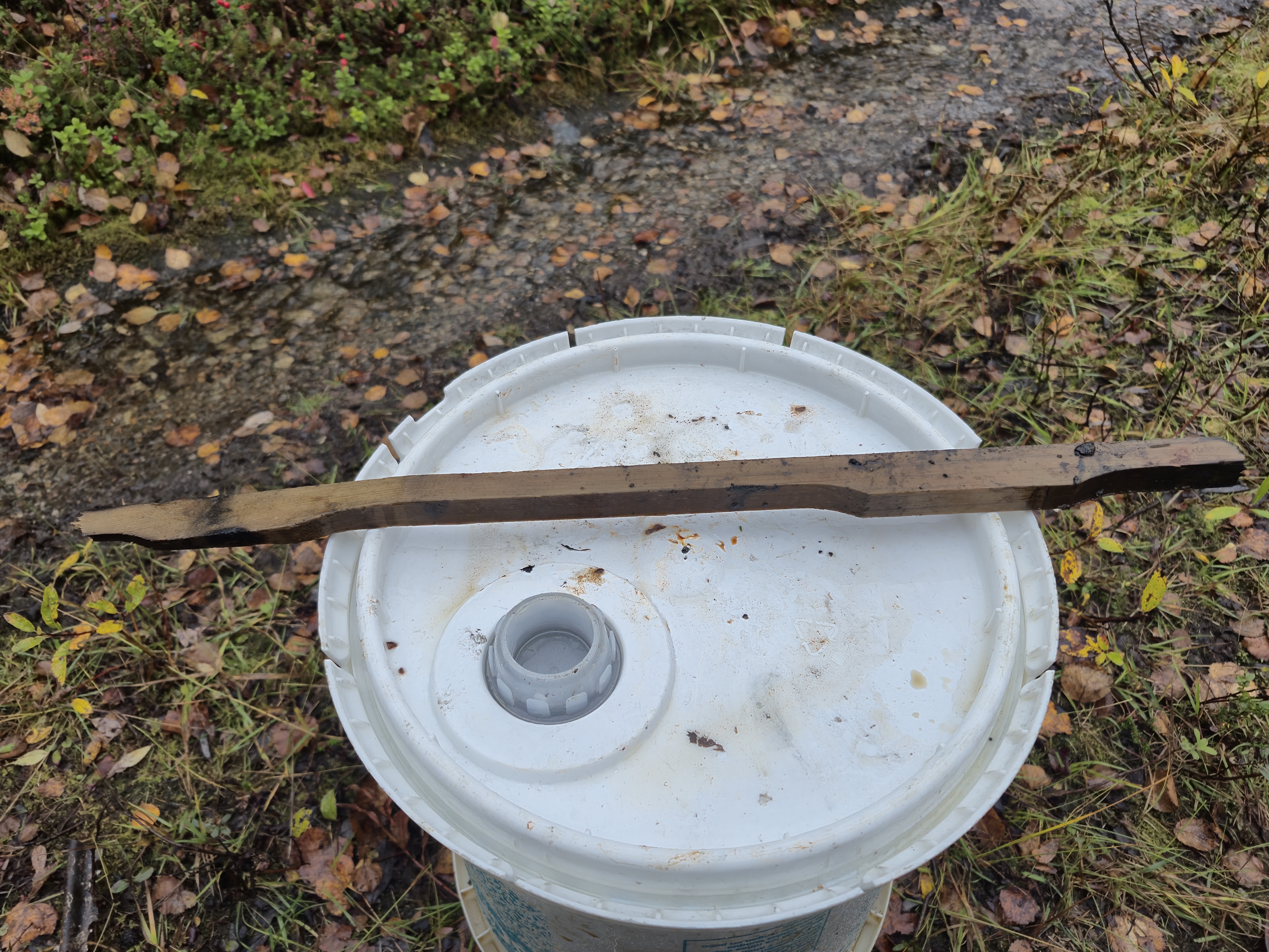

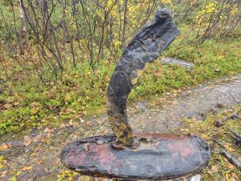

Добрый день всем. Заранее прошу прощения, если я случайно сделал, что то не так. Создал тему, озаглавил ее и т.д. прошу администрацию не судить строго. Теперь к делу. 16.09.2026 в Мурманской обл. на оз. Пяйве-явр на глубине 8 метров был обнаружен СОВЕТСКИЙ самолет, точнее его останки. Как выяснилось позже, самолет был сбит. На борту был сильный пожар. Самолет этот очень похож на ПО-2 ранних версий. Или позже эти самолеты стали называть У-2. Может быть я ошибаюсь...поэтому прошу помощи во всем. А конкретно:
1. Реально ли узнать кто пилотировал, а кто был стрелком по номеру двигателя? Фамилии этих ГЕРОЕВ.  Намека на останки экипажа не получилось обнаружить...даже косвенного.

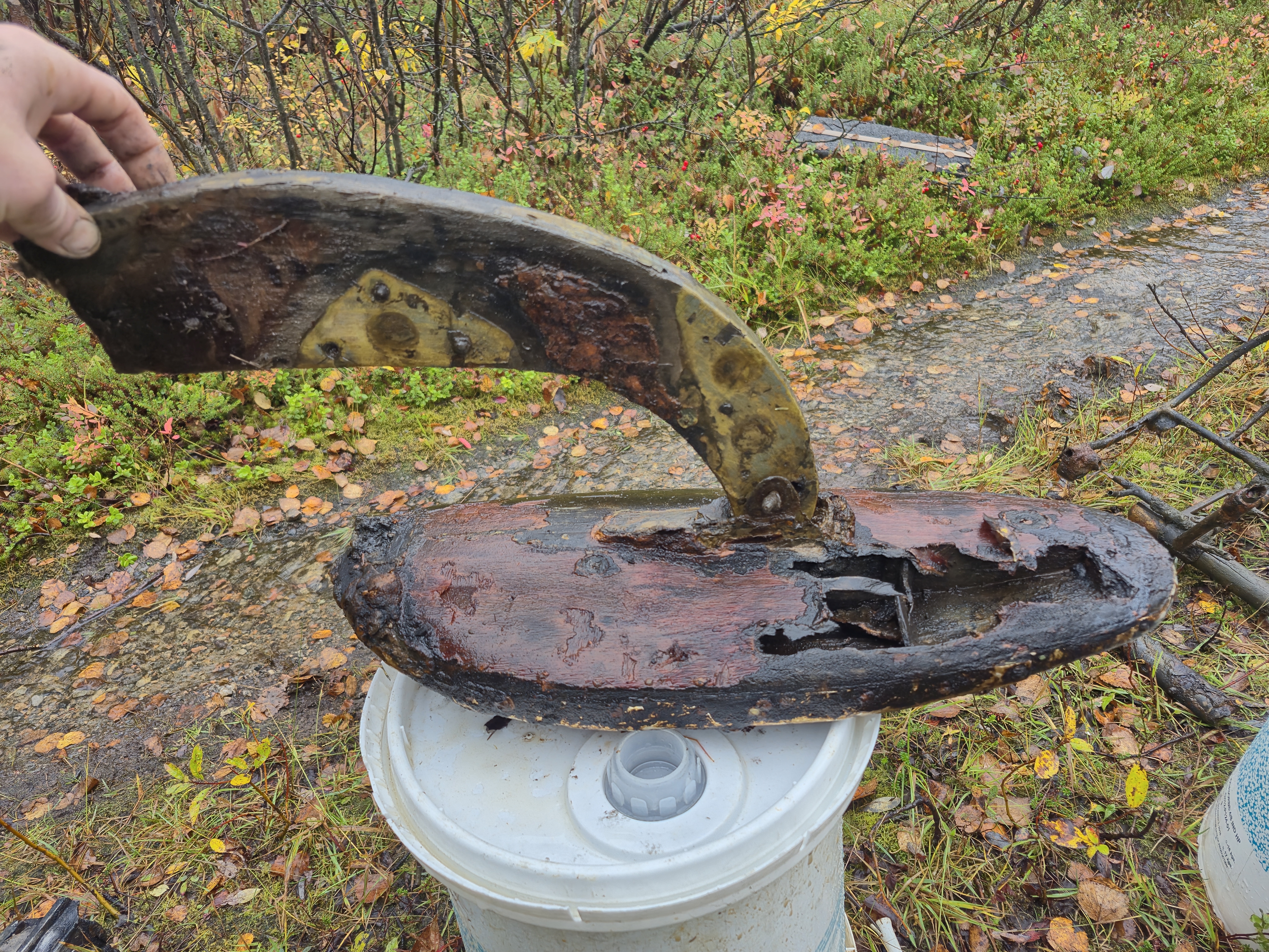

2. Узнать историю этого самолета, и точную модель по обломкам, найденым в озере. Предварительно считаю, что самолет рухнул на лед озера. Об этом говорит зимняя подготовка самолета, лыжи, и кожух двигателя от переохлаждения. Но экипаж либо уцелел, либо был эвакуирован.
ПРИКЛАДЫВАЮ ФОТОМАТЕРИАЛ.

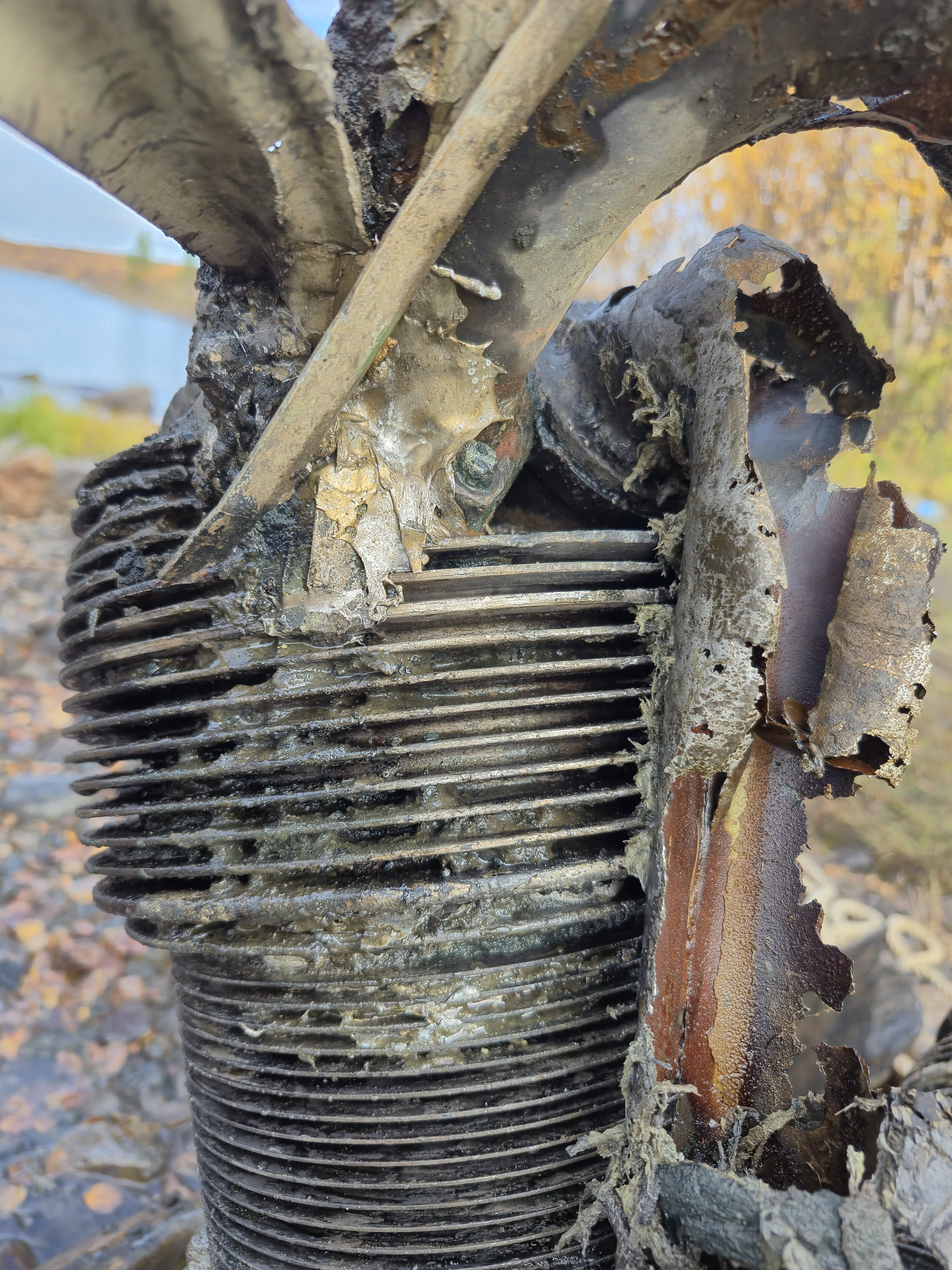

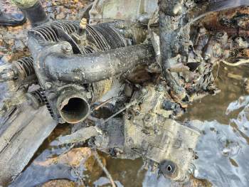

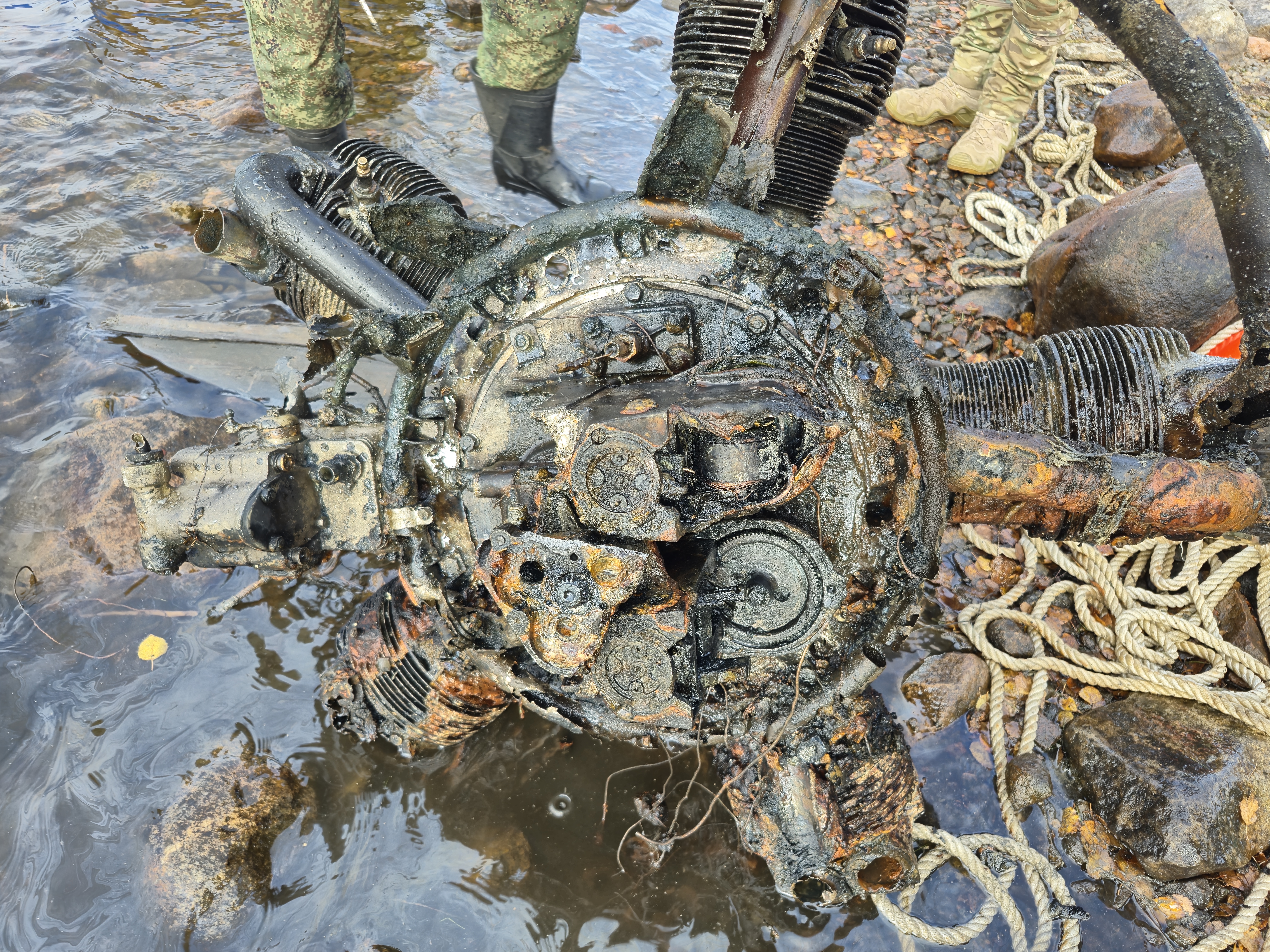

12 часа назад, Юрий Анатольевич сказал:

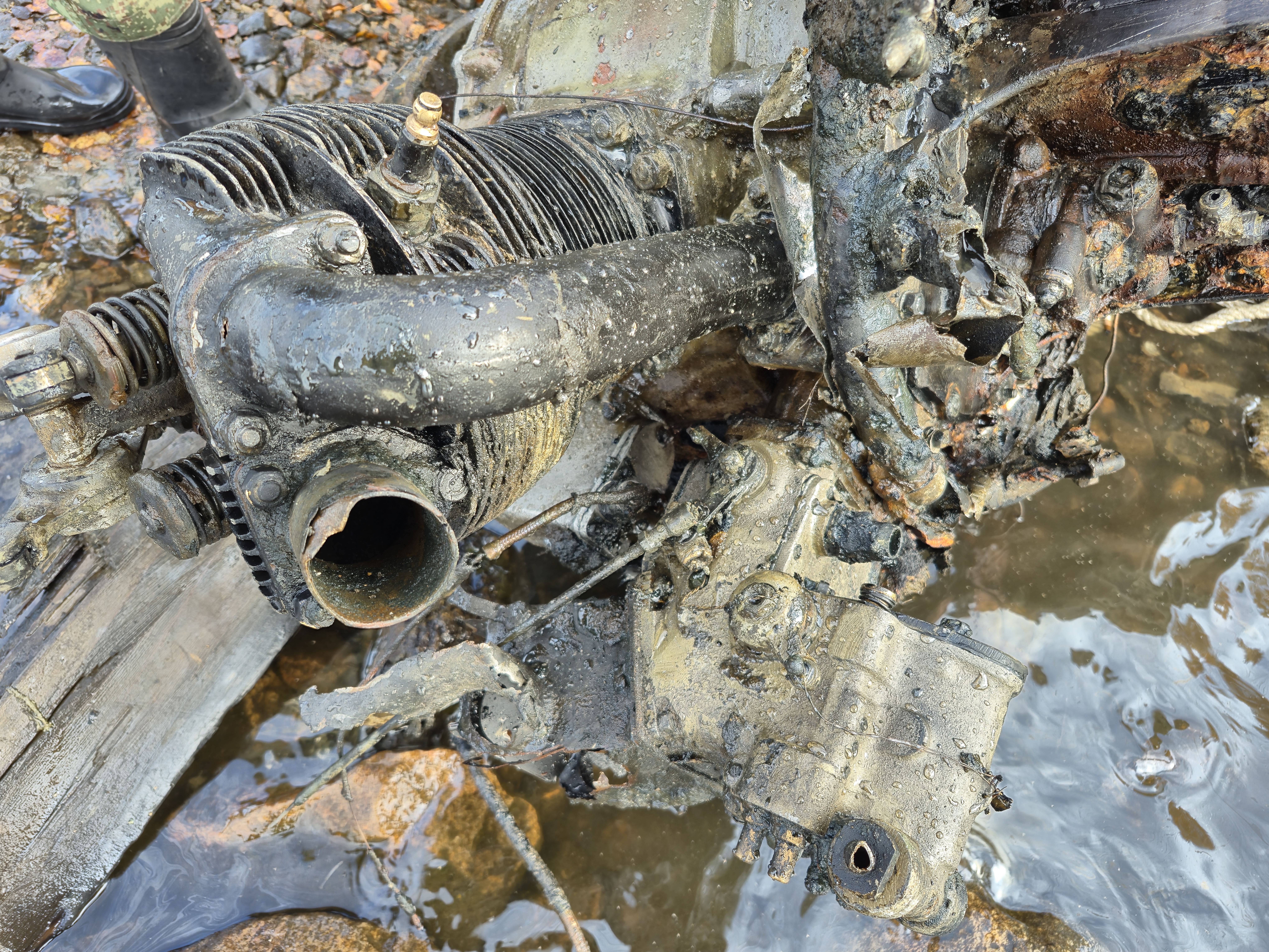

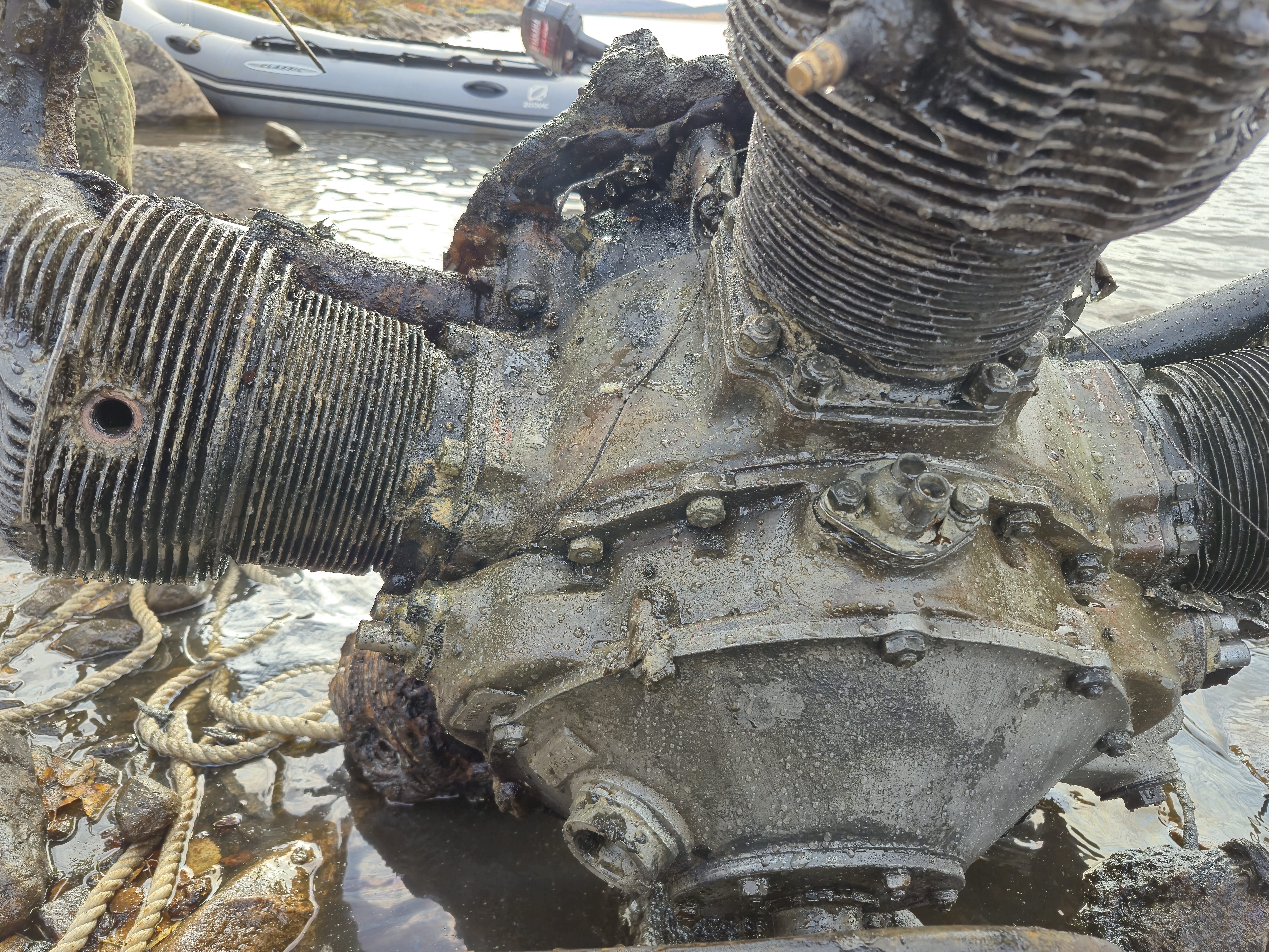

По-2 с мотором М-11Д

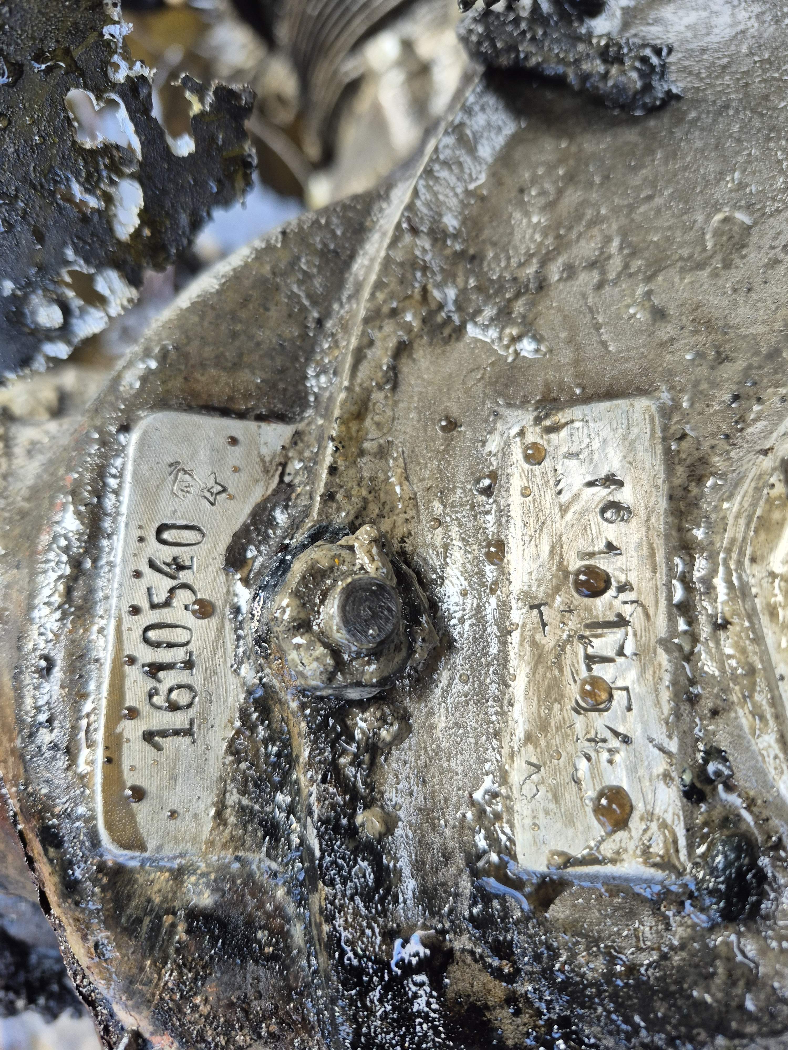

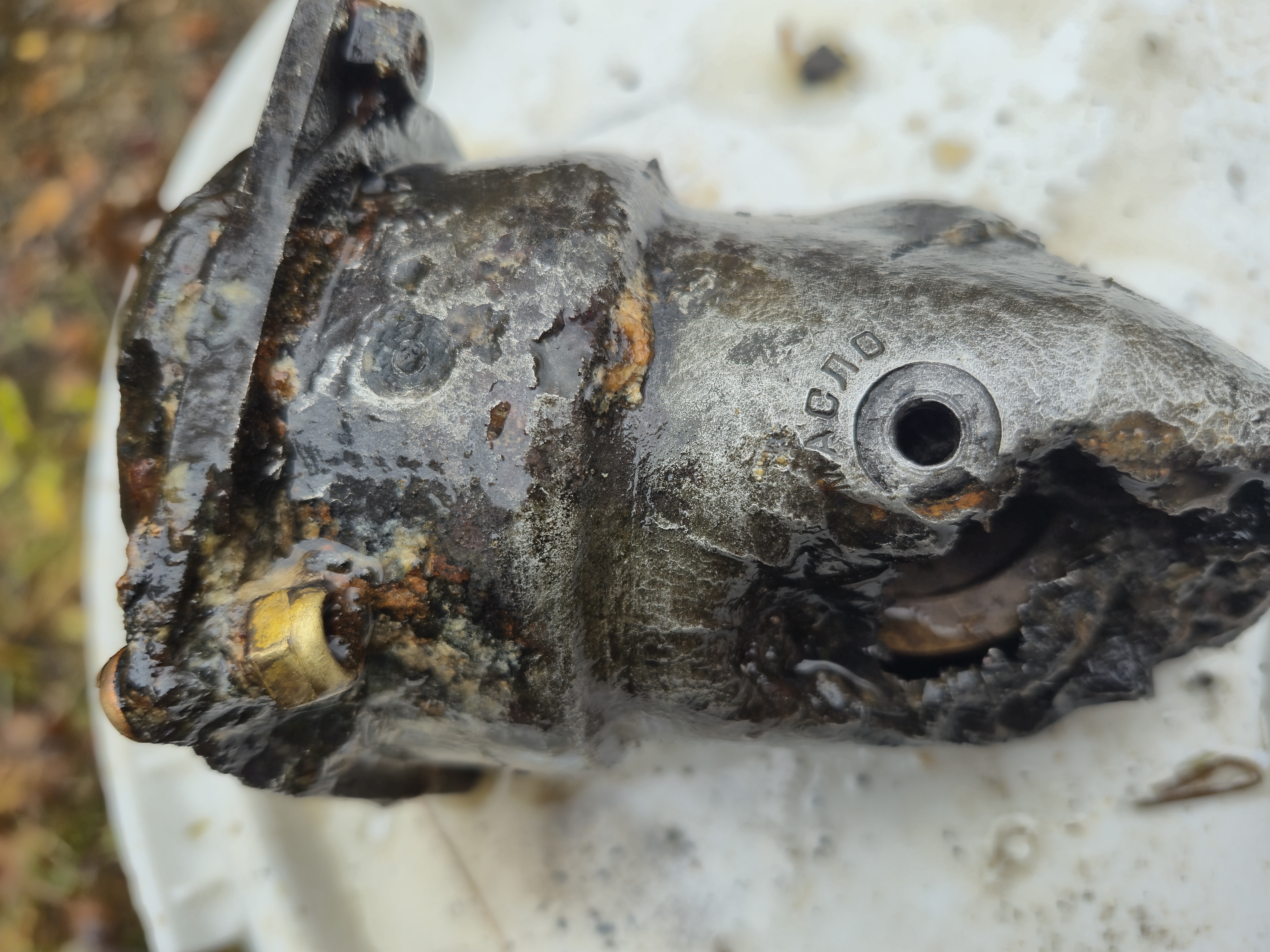

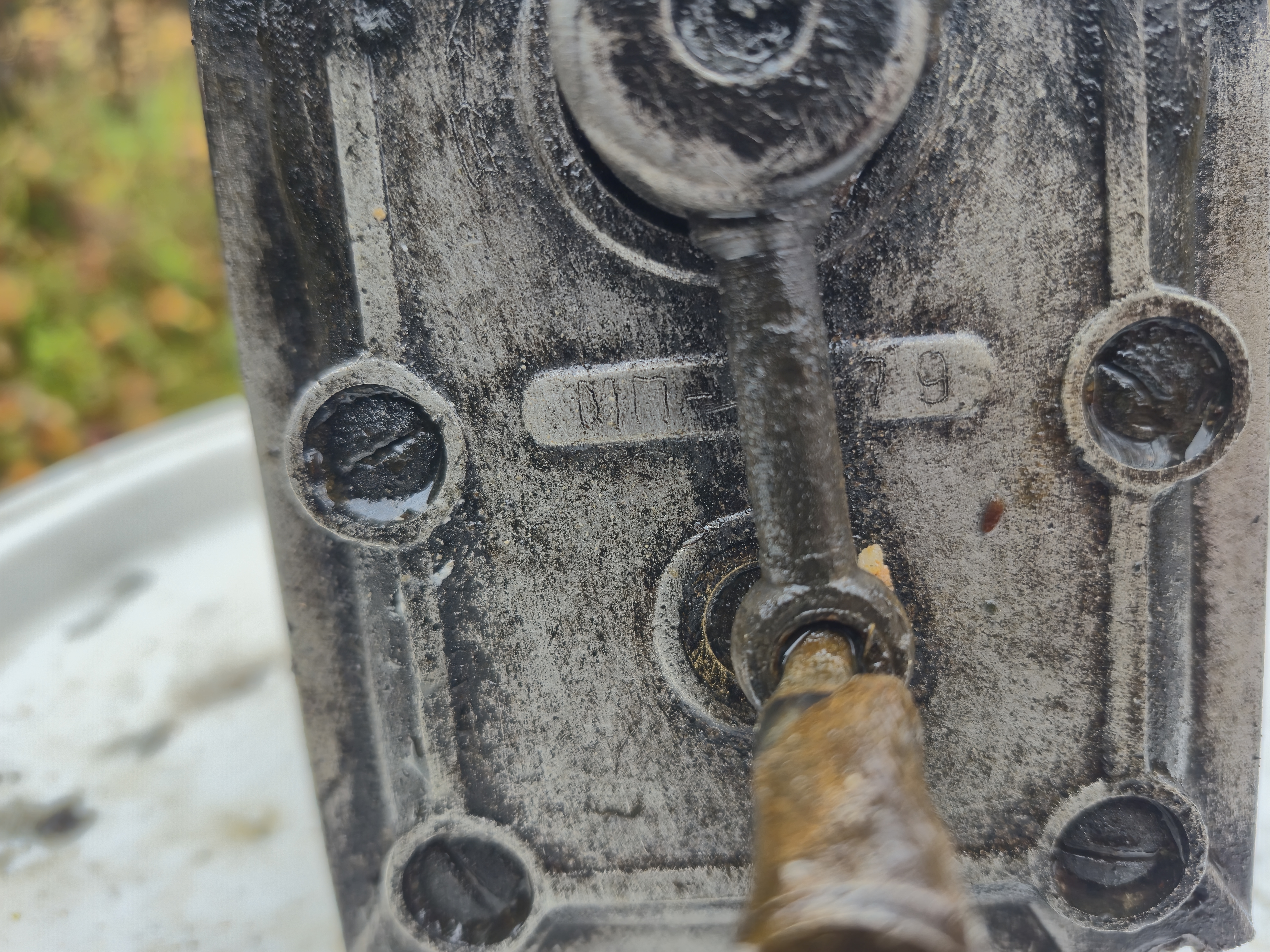

Судя по номеру мотора скорее "У-2 с мотором М-11Г". Все близкие номера мотора к 1610540 (от Завода №16) у нас числятся как М-11Г. На конец 1942-го у таких моторов уже по несколько текущих и восстановительных ремонтов.
Вообще самолет и мотор довольно живучие - поэтому предполагаемый период потери может быть весьма обширным по годам.
7 часов назад, kirche сказал:

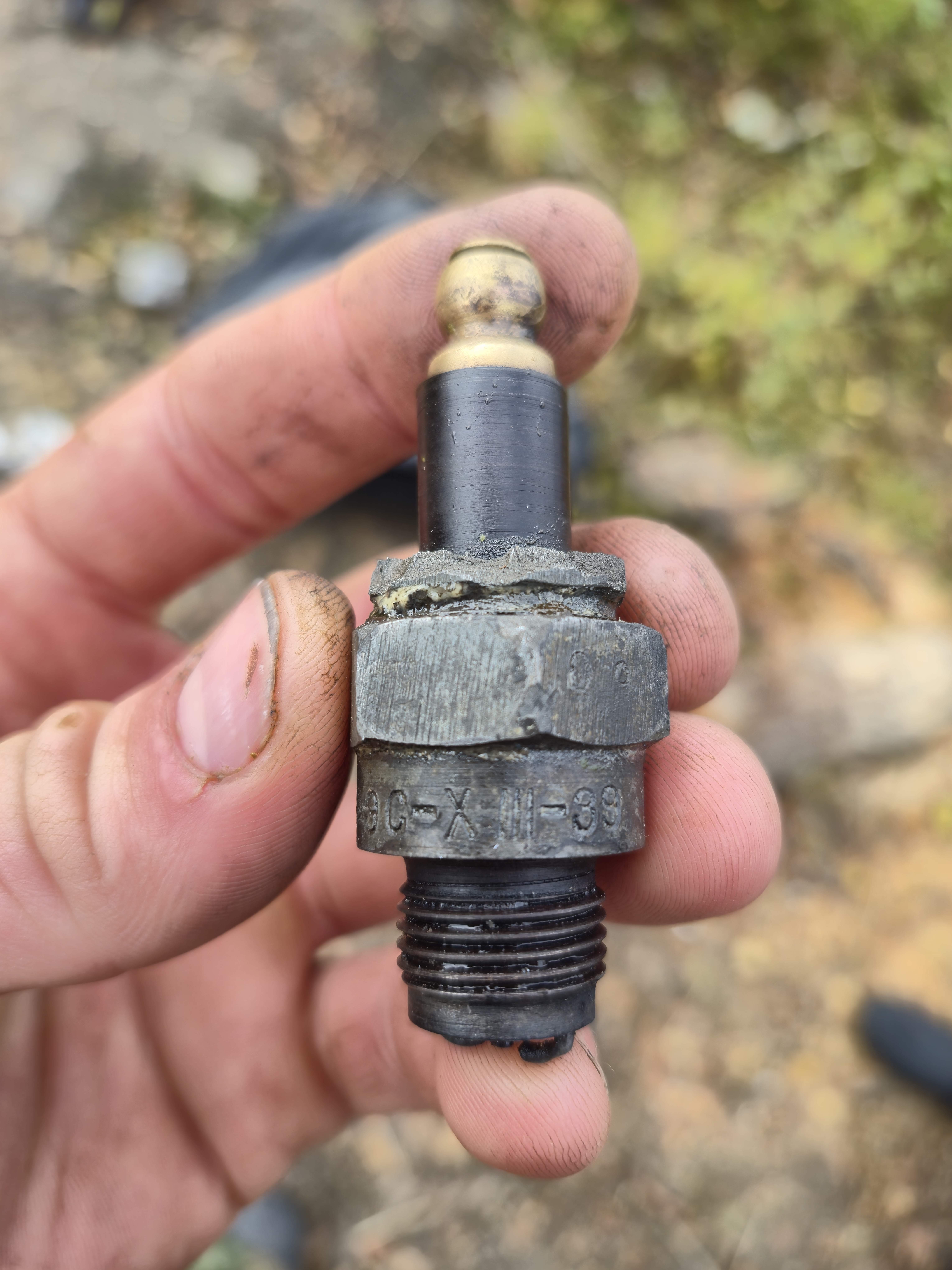

За номера не скажу,но форма суфлера,увеличенное оребрение цилиндров,три шпильки на выхлопном патрубке как на М-11Д.Мотор почти целый,дублей будет много.Не увидел сразу описание места находки и выводы автора,показалось, что просто надо подтвердить тип самолета.

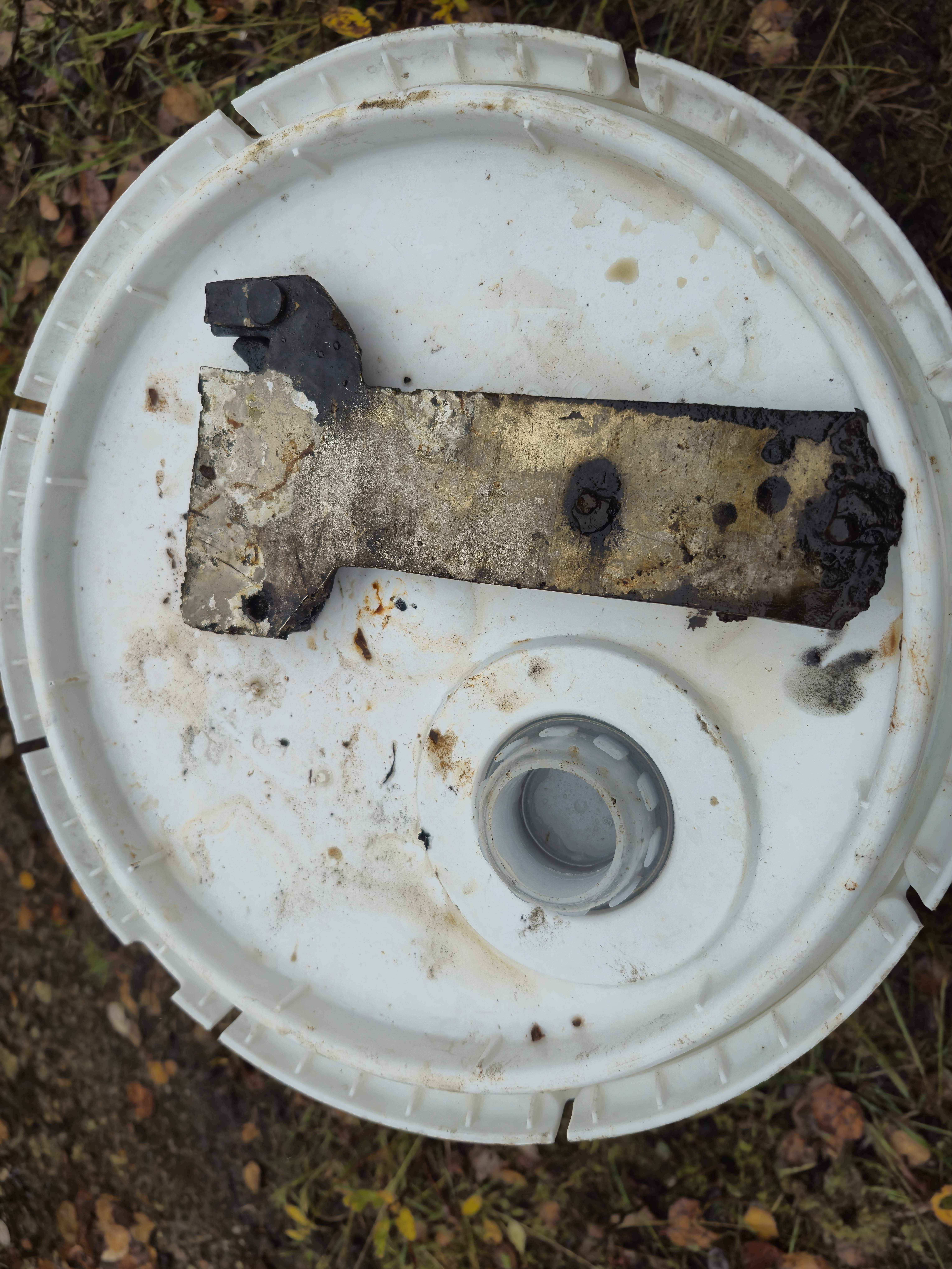

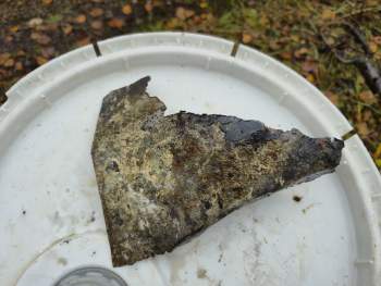

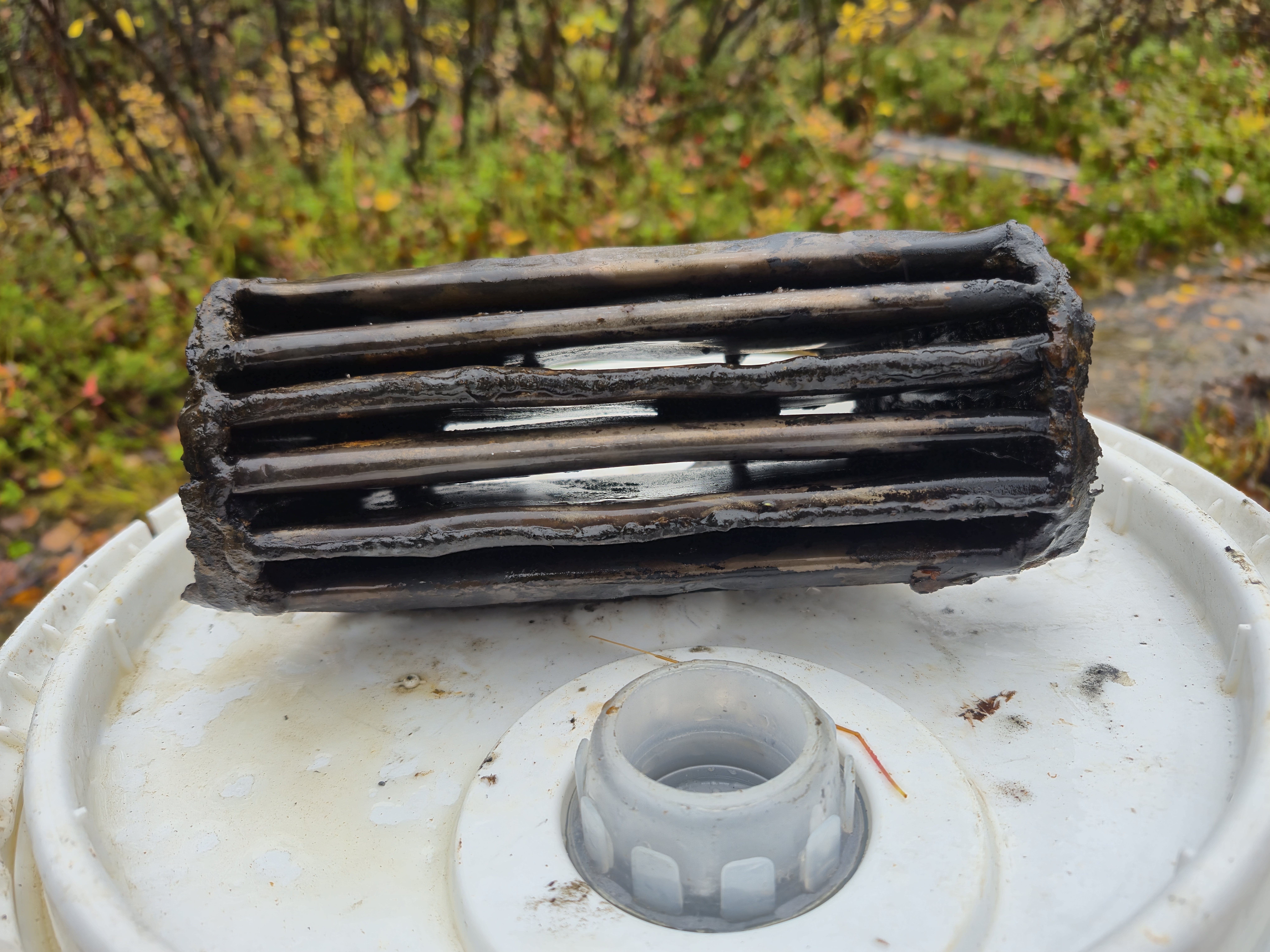

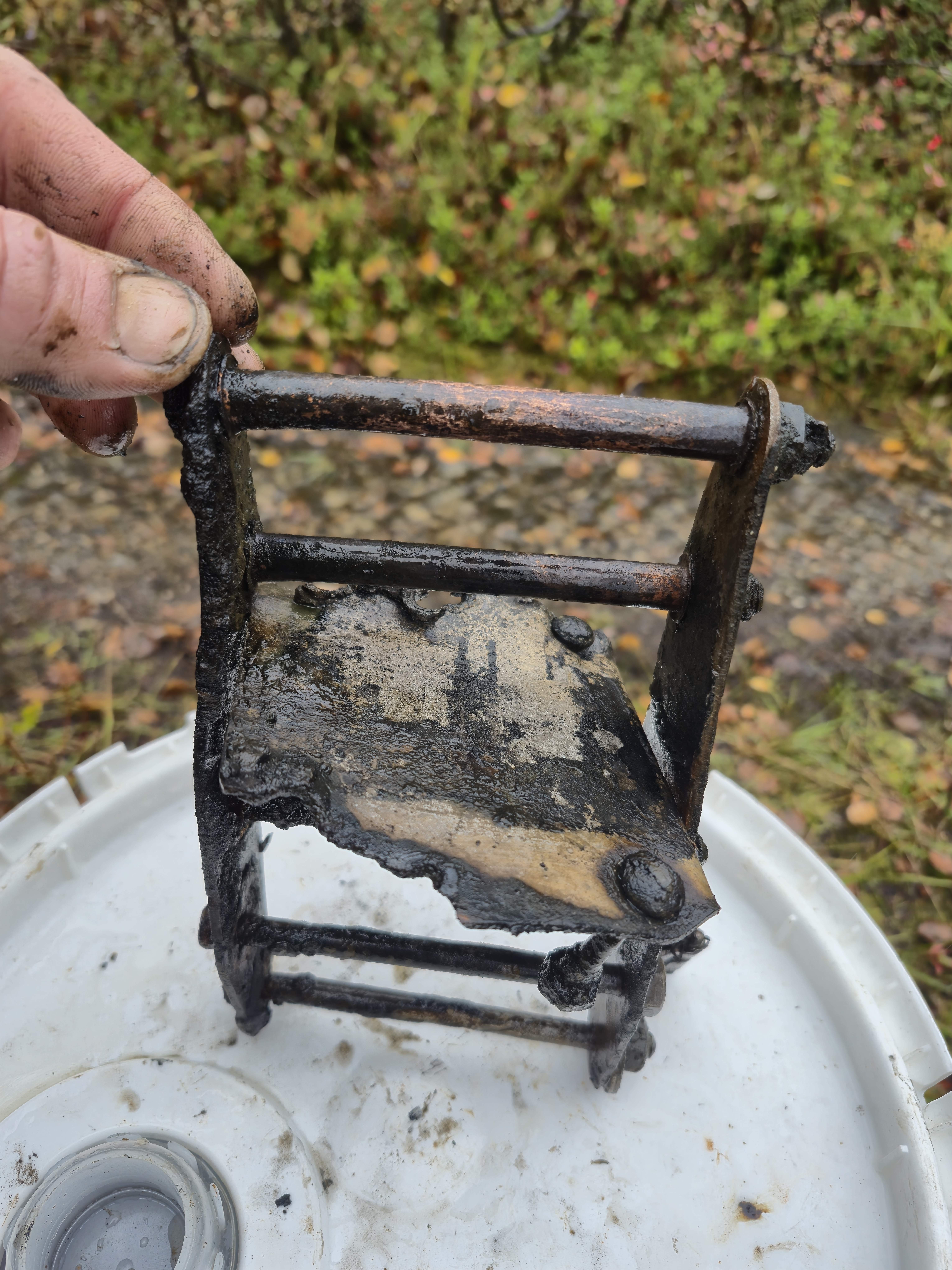

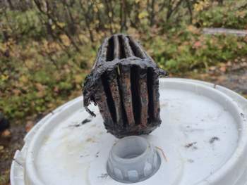

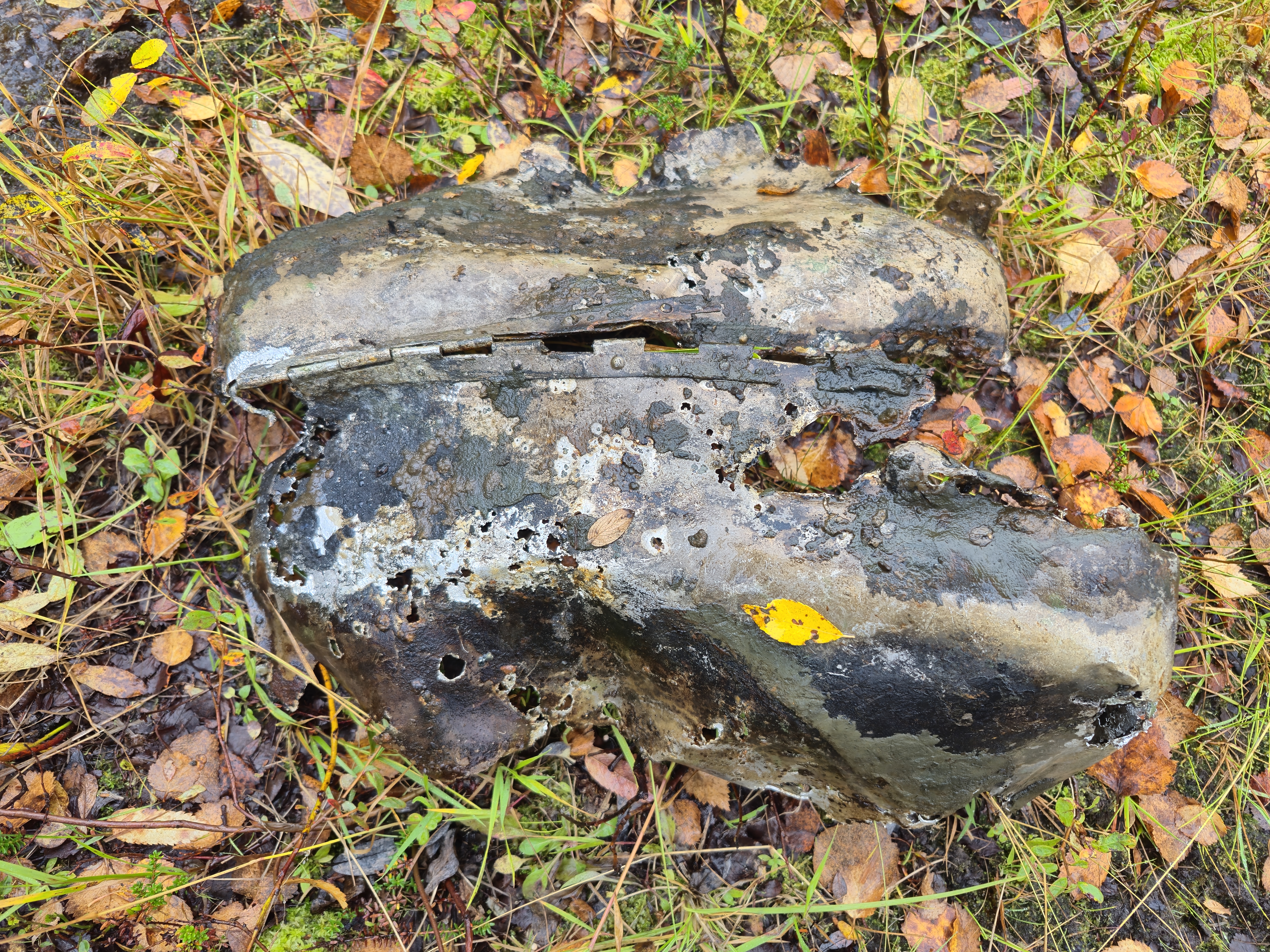

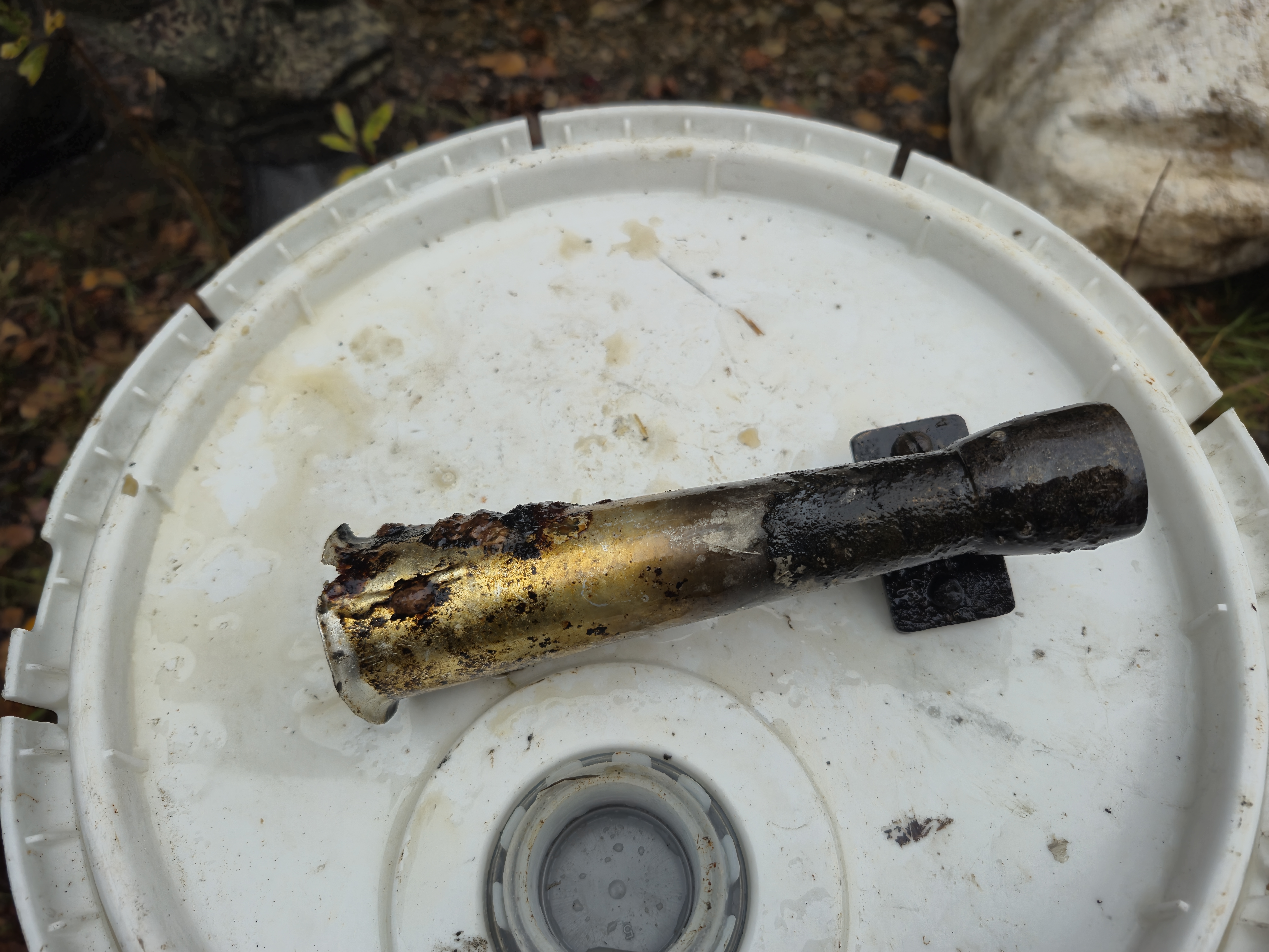

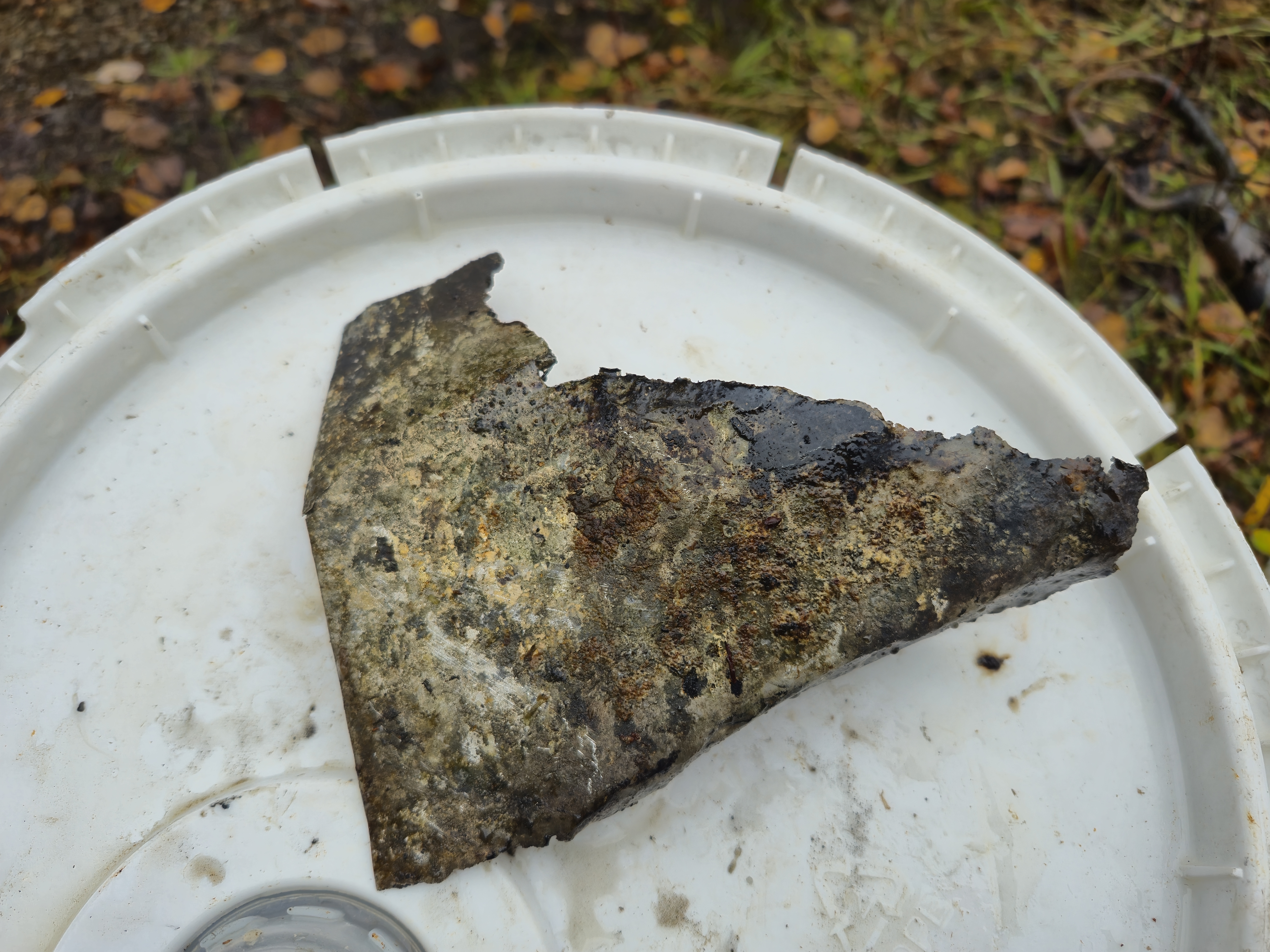

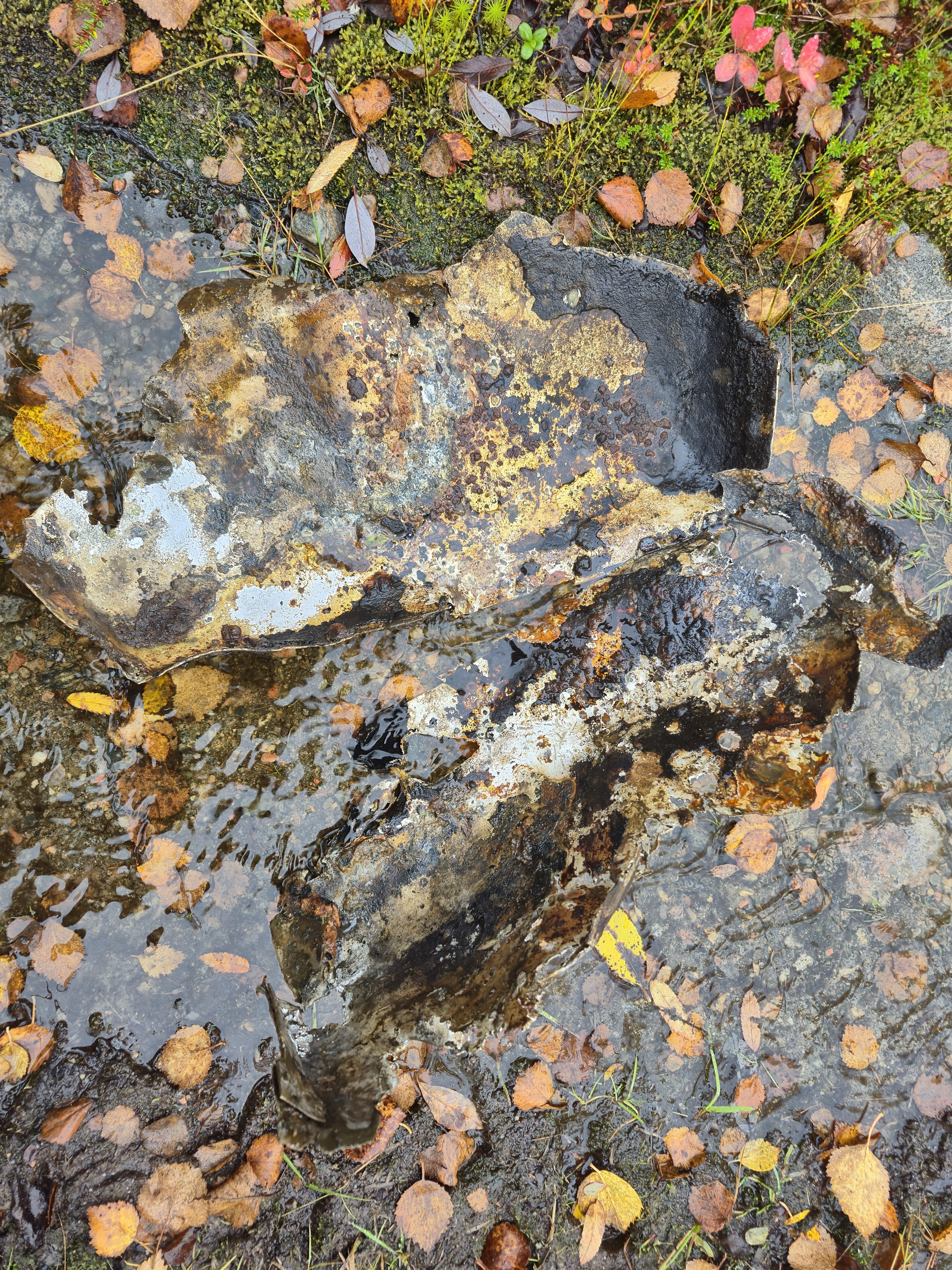

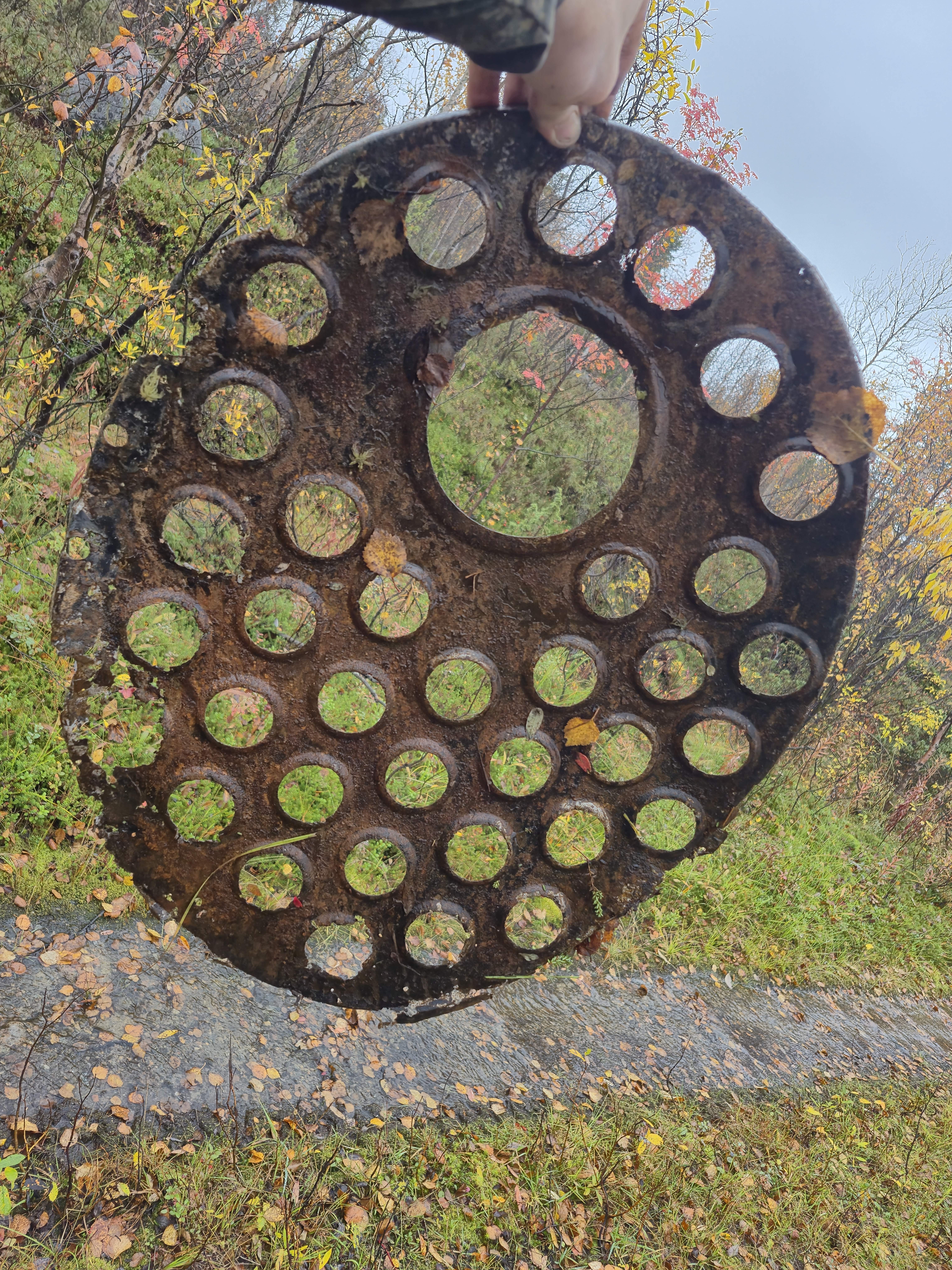

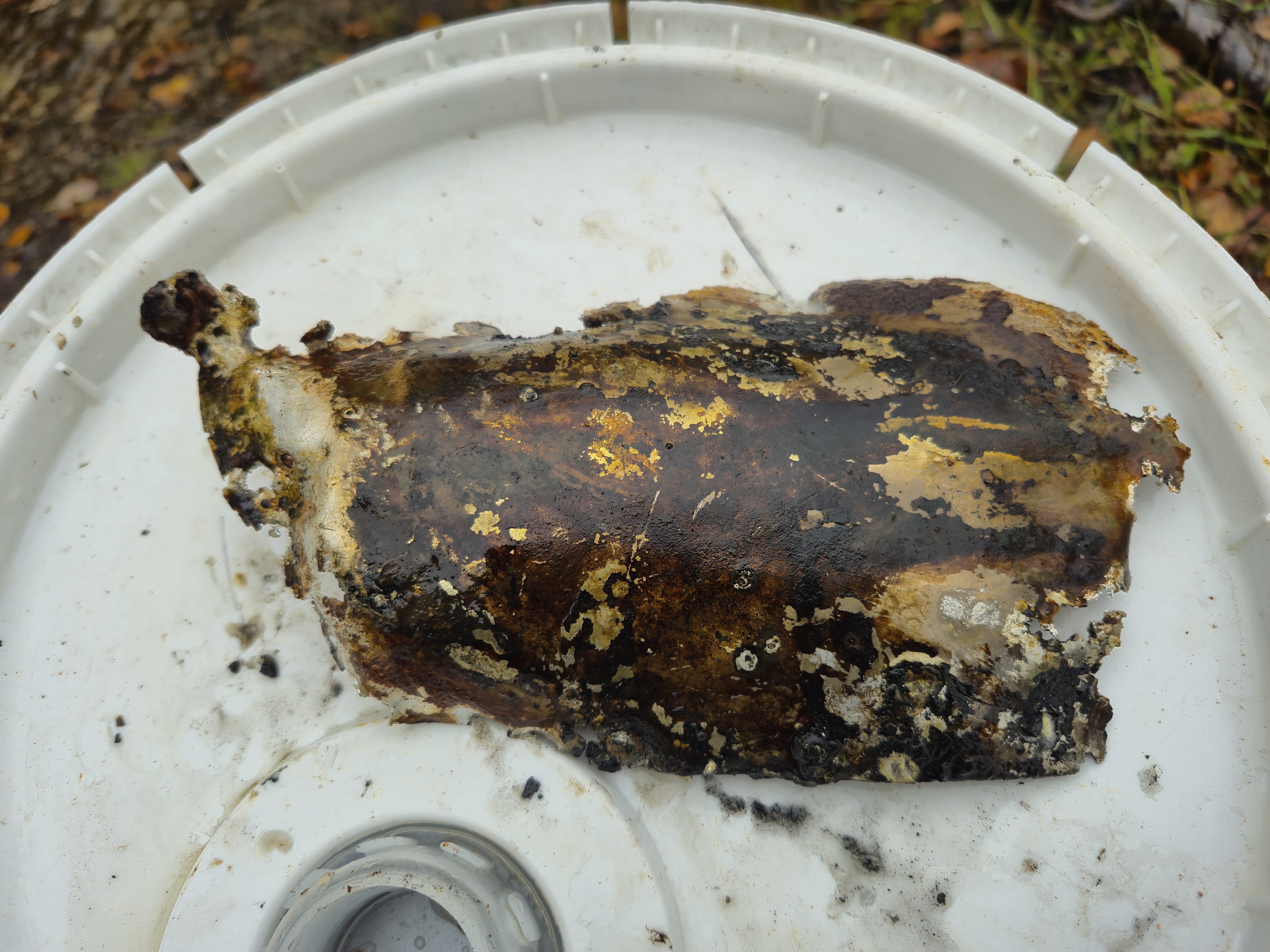

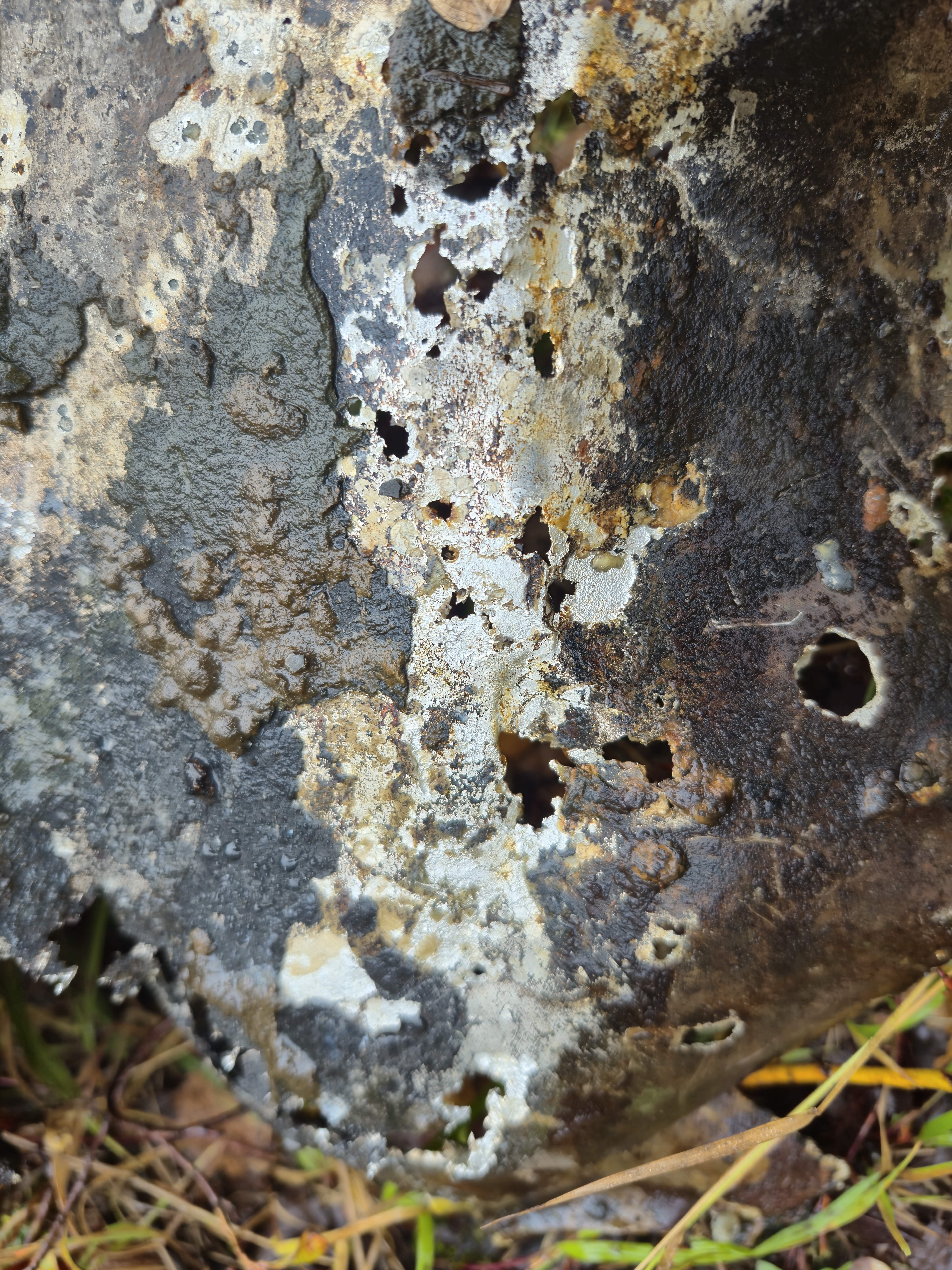

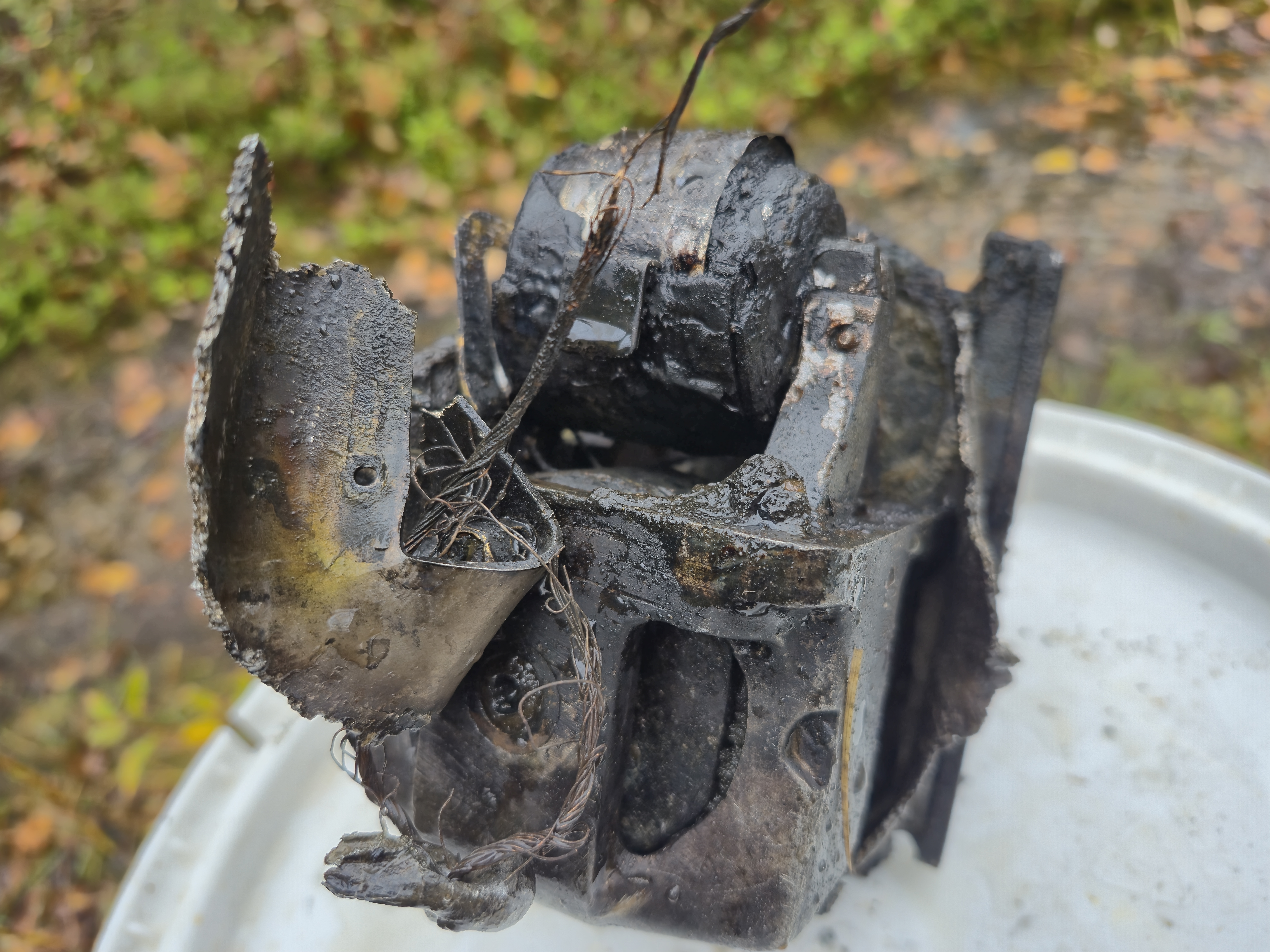

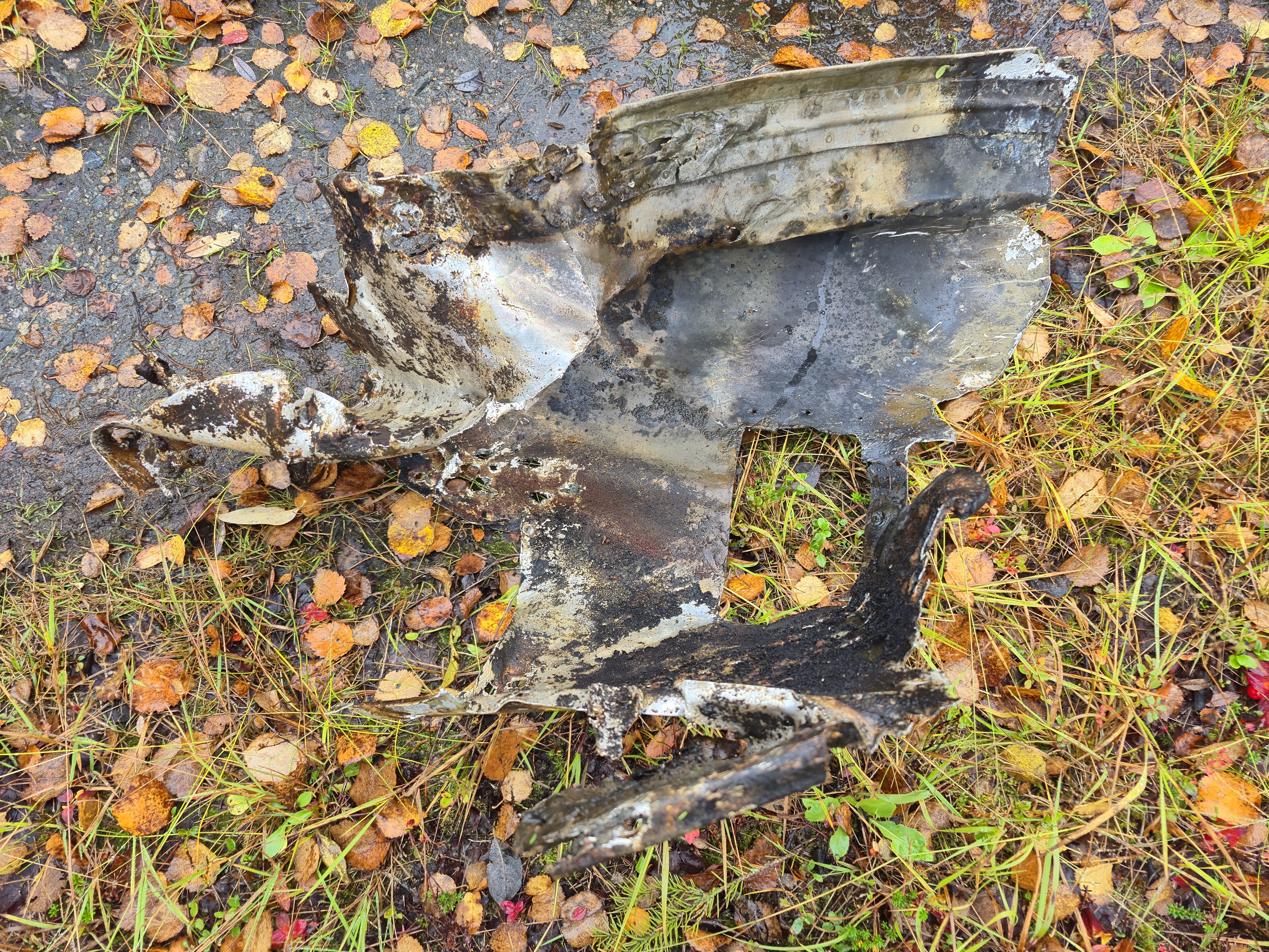

Вижу на фото остатки  классического У-2 с мотором М-11Д - отличить "Д" от "Г" практически невозможно, но описания на Д и Г есть - посмотрю, завтра наверное. Лыжи - значит потеря зимняя. Крупная деталь из алюминия с множеством отверстий - это стенка внутренняя топливного бака. Судя по всему из болота - значит там что то еще есть :)
Доброго времени друзья. Да та на дне еще много чего...но слой ила по словам водолазов почти метр. Мелких деталей много еще. Но делали упор на наличие останков экипажа. Но к счастью не нашли ни малейшего намека на наличие тел или личных вещей. Надеюсь эти ГЕРОИ прошли войну, и прожили остаток жизни счастливо. Хотелось бы  узнать фамилии этих ГЕРОЕВ. Это бесценный клочек нашей истории.

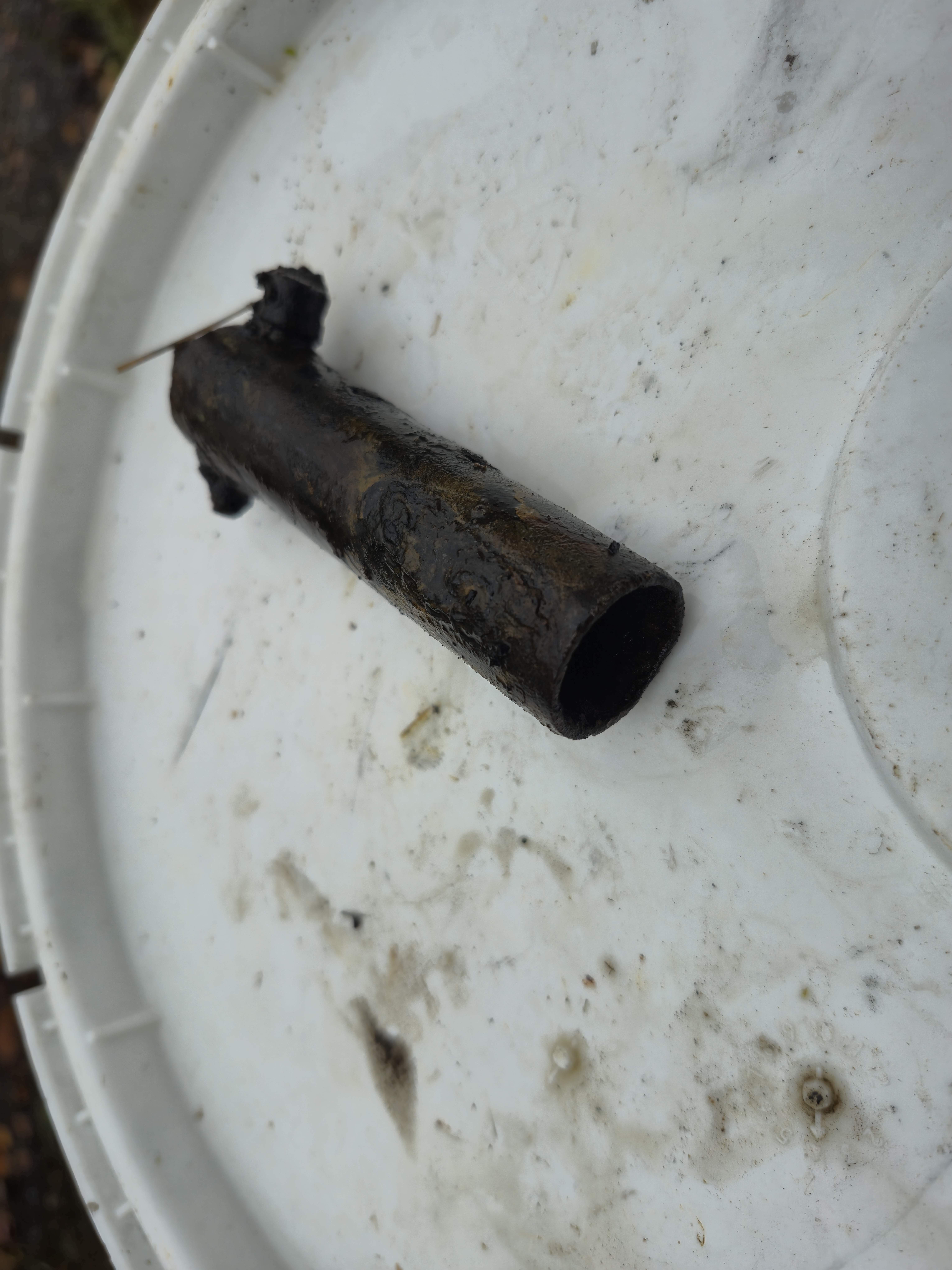

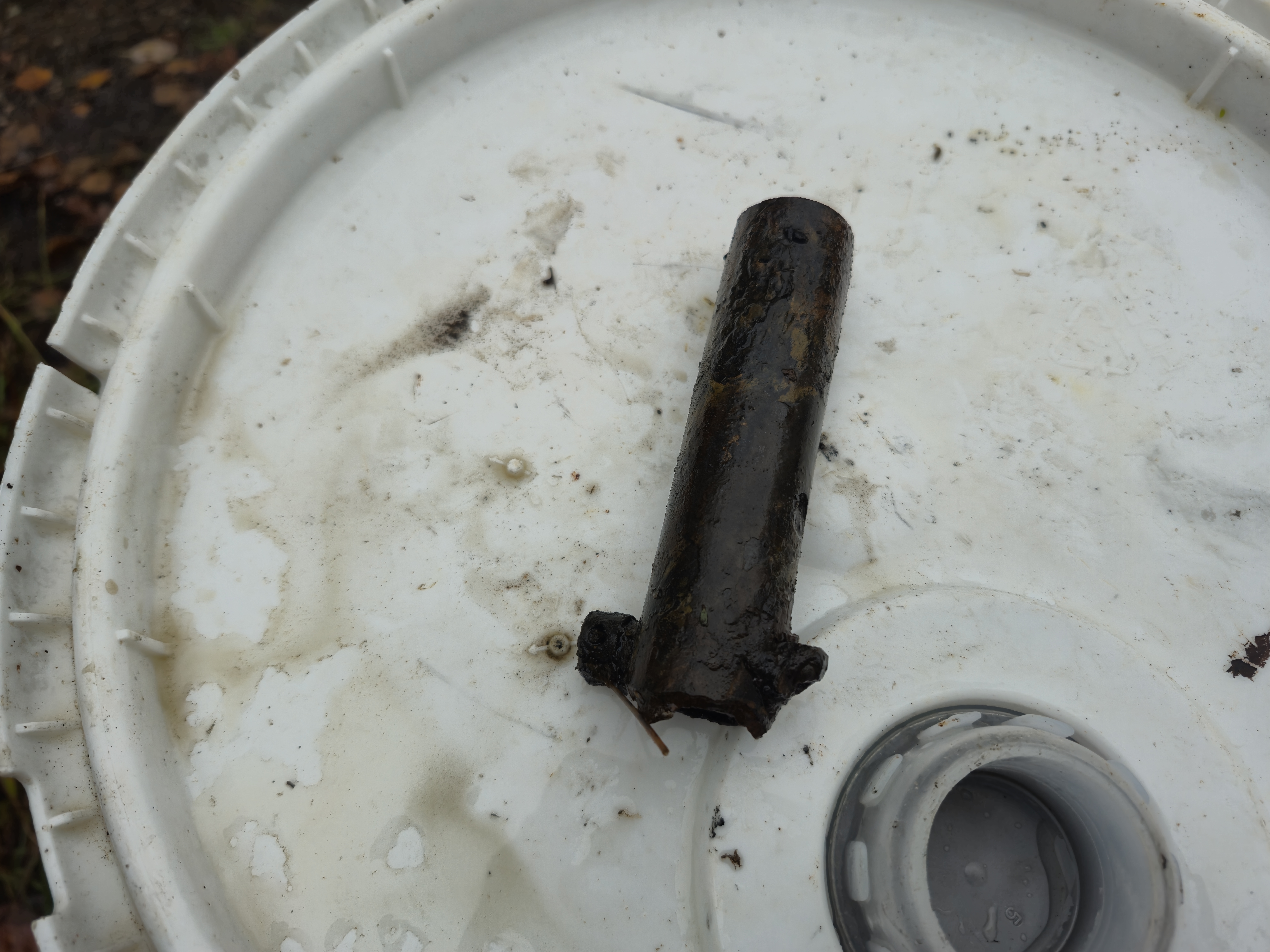

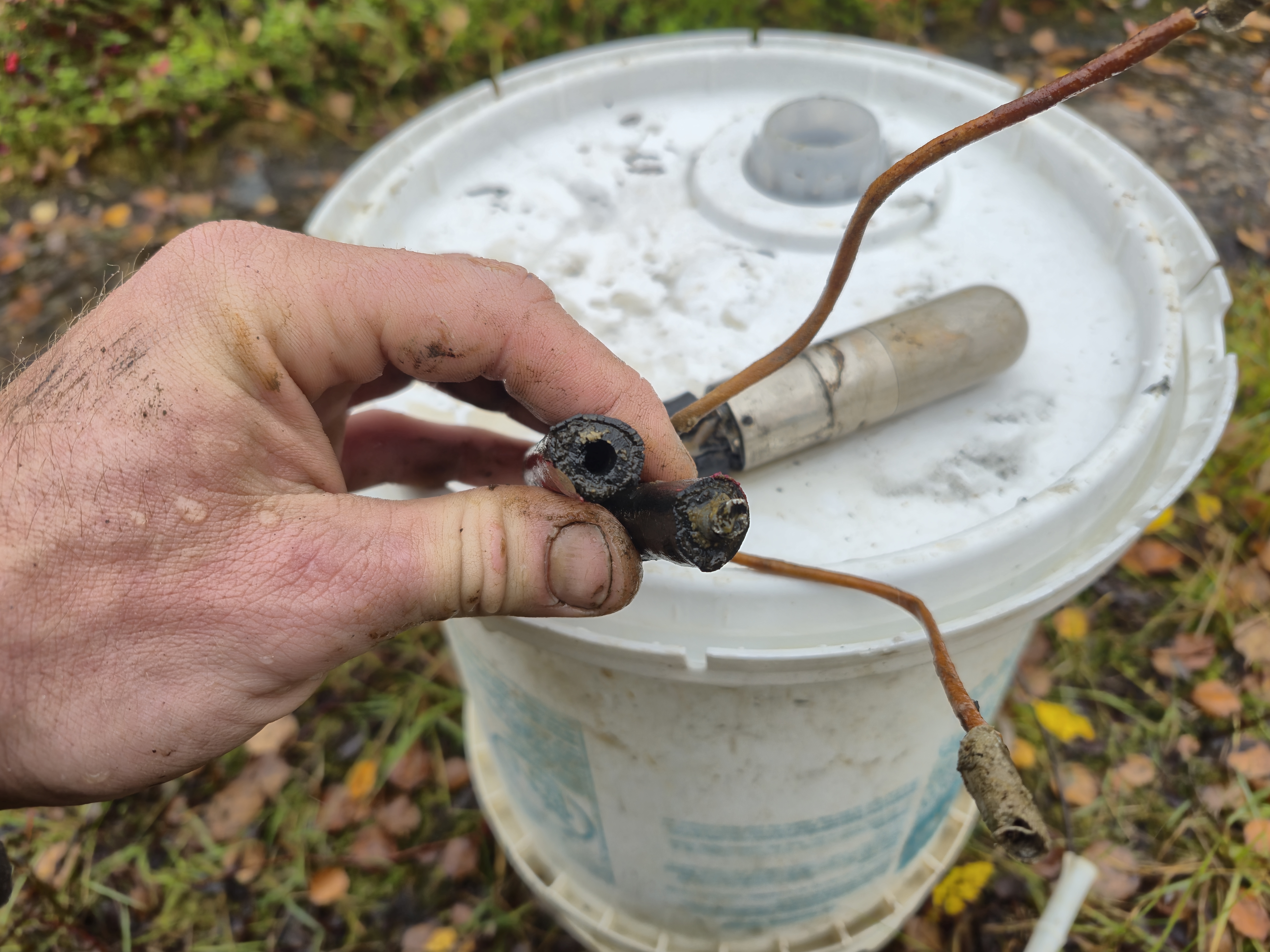

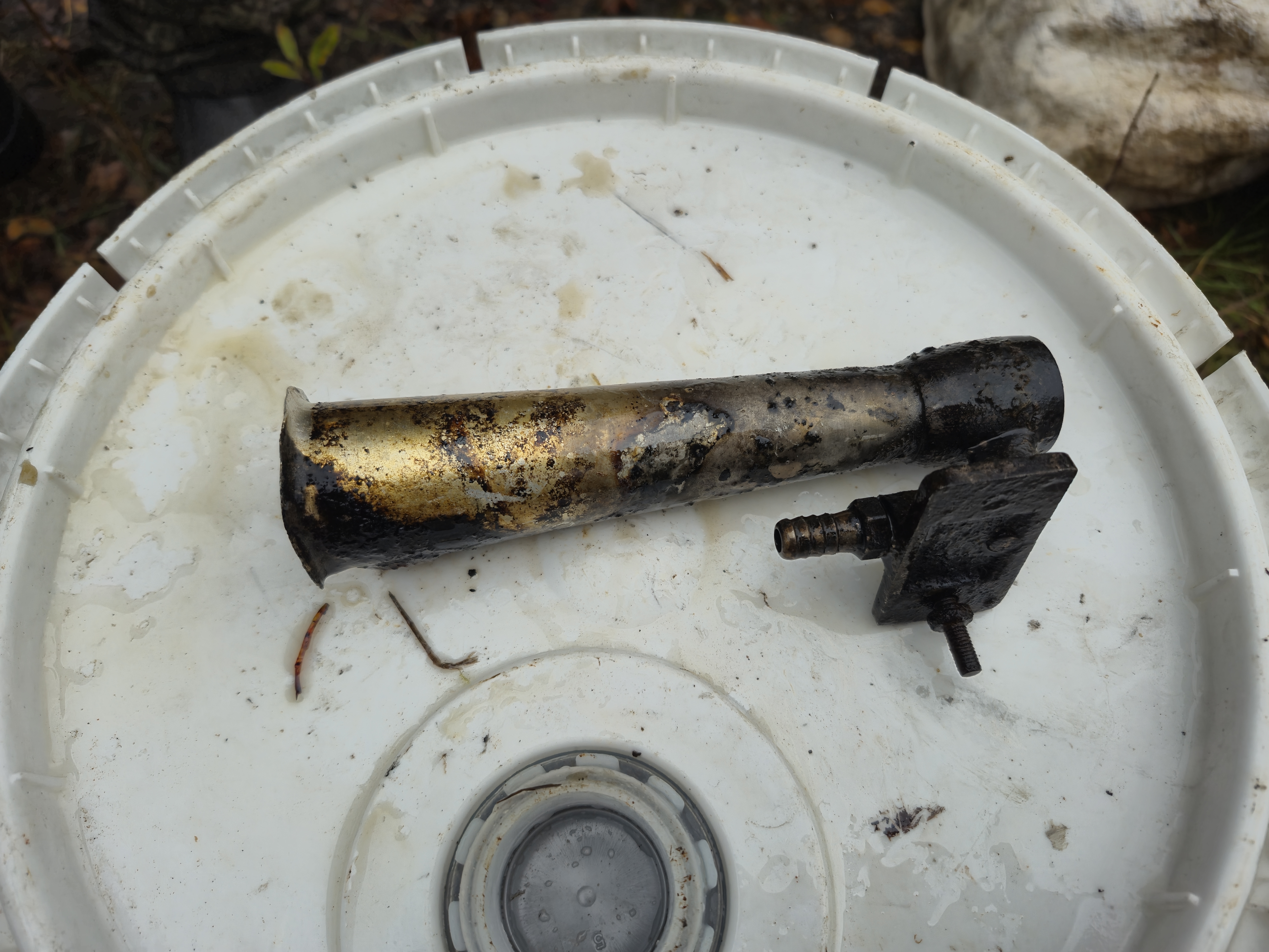

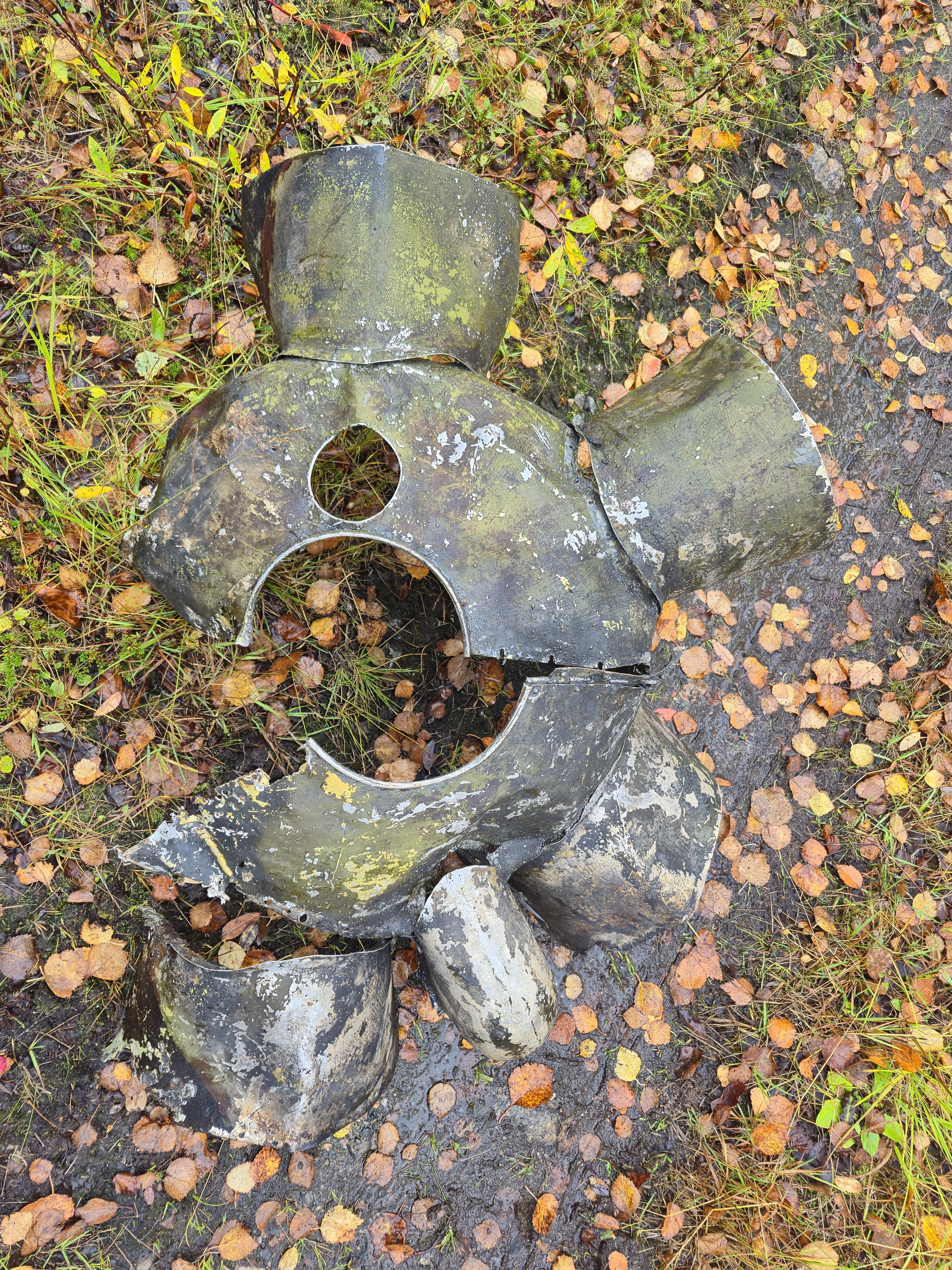

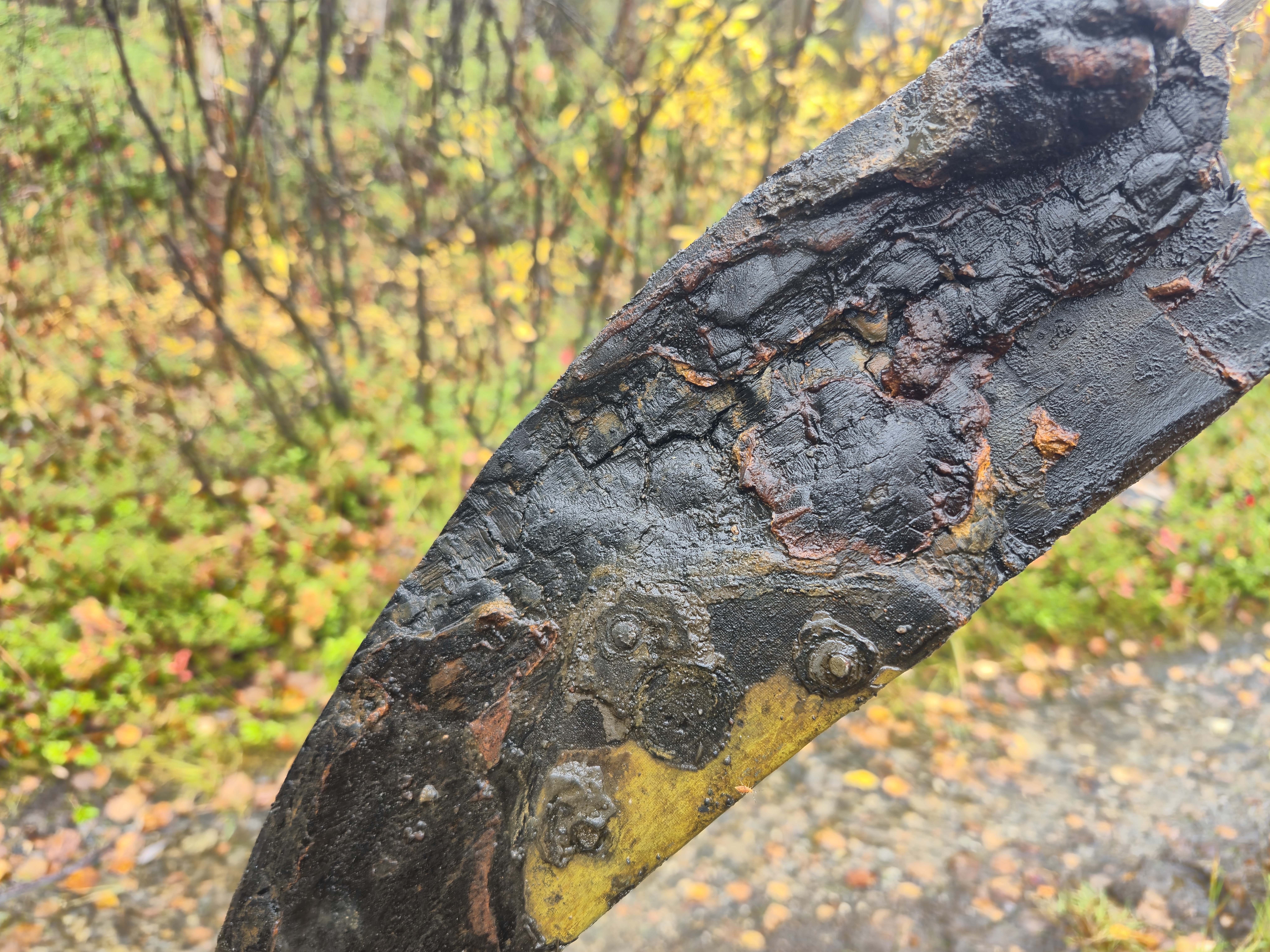

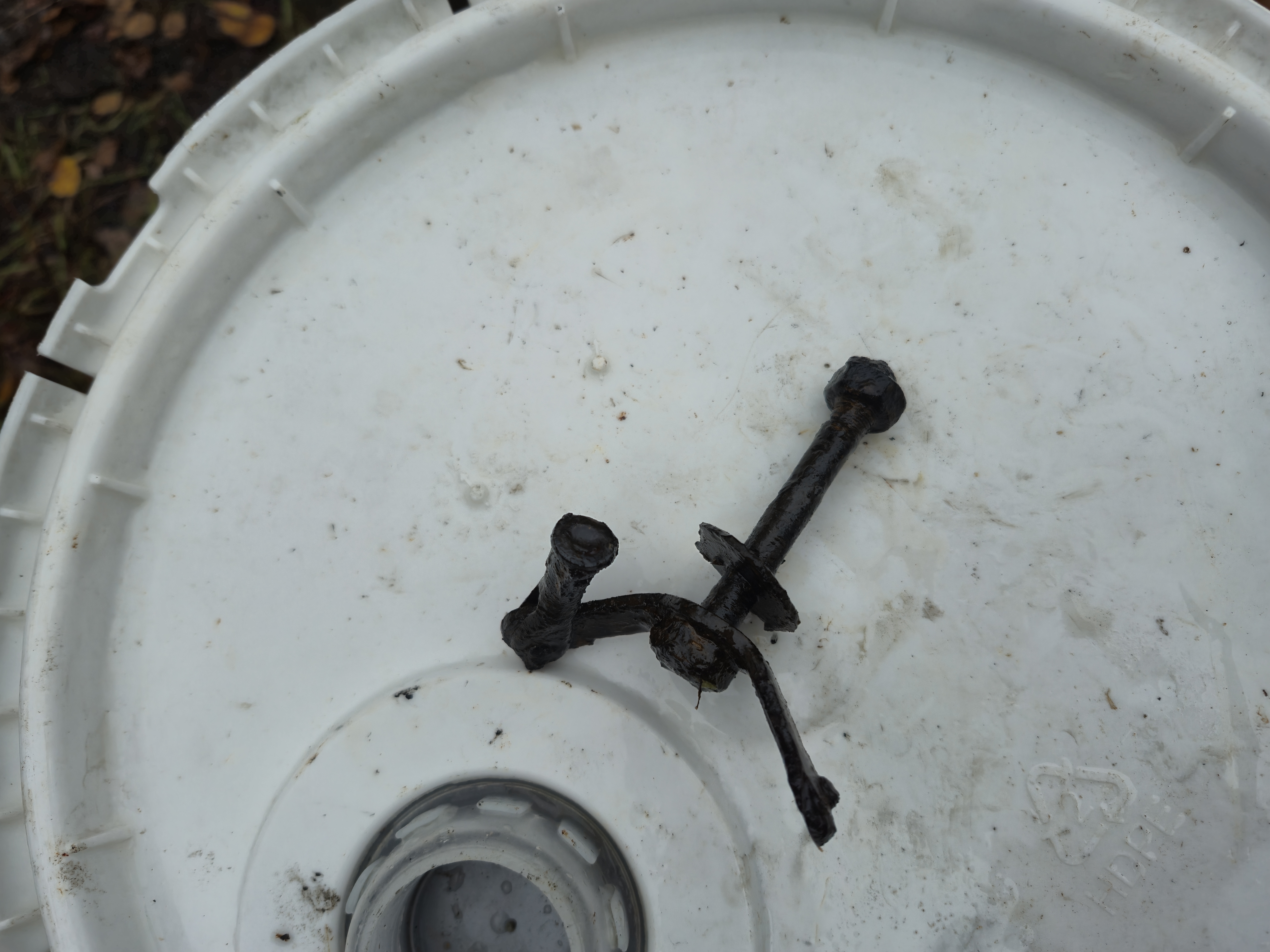

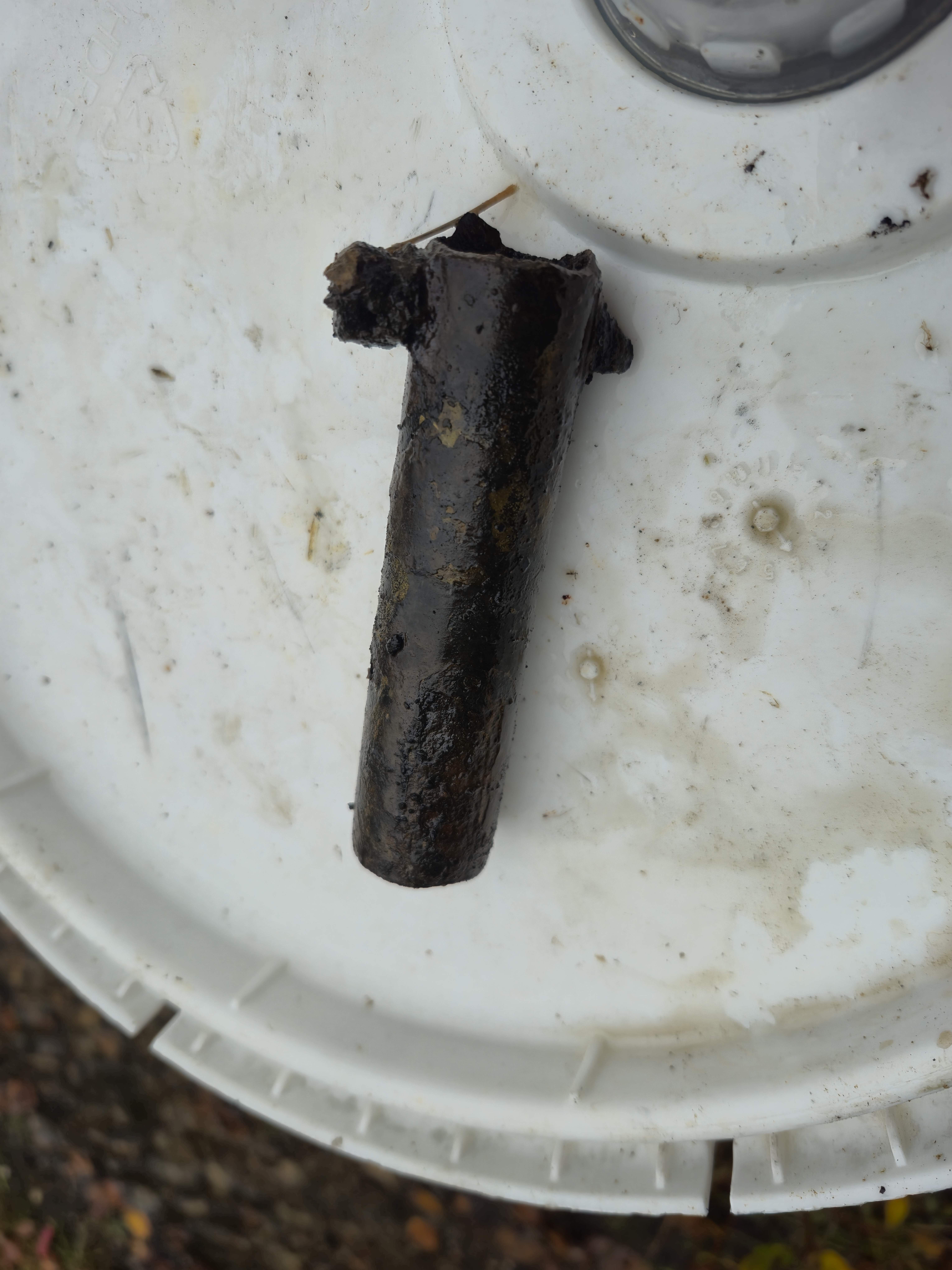

@kirche Вы правы. По поводу восстановительных ремонтов. На фото отсутствует, но есть еще медная трубка очень похожая на топливопровод. Так вот она была запаяна. Видимо в полевых условиях производился ремонт. И аллюминиевый кожух двигателя имеет самодельные латки.
@Инженер-109 спасибо огромное за содействие. Любая информация для нас дороже золота. Мы тоже не можем точно понять, это По-2 или У-2.
@kirche да период потери этой машины и впрямь большой. Ведь в плоть до 1944 года в Заполярье были жестокие бои, и 80% боев были воздушными. Т.к. местнось скалистая. И кругом топи.

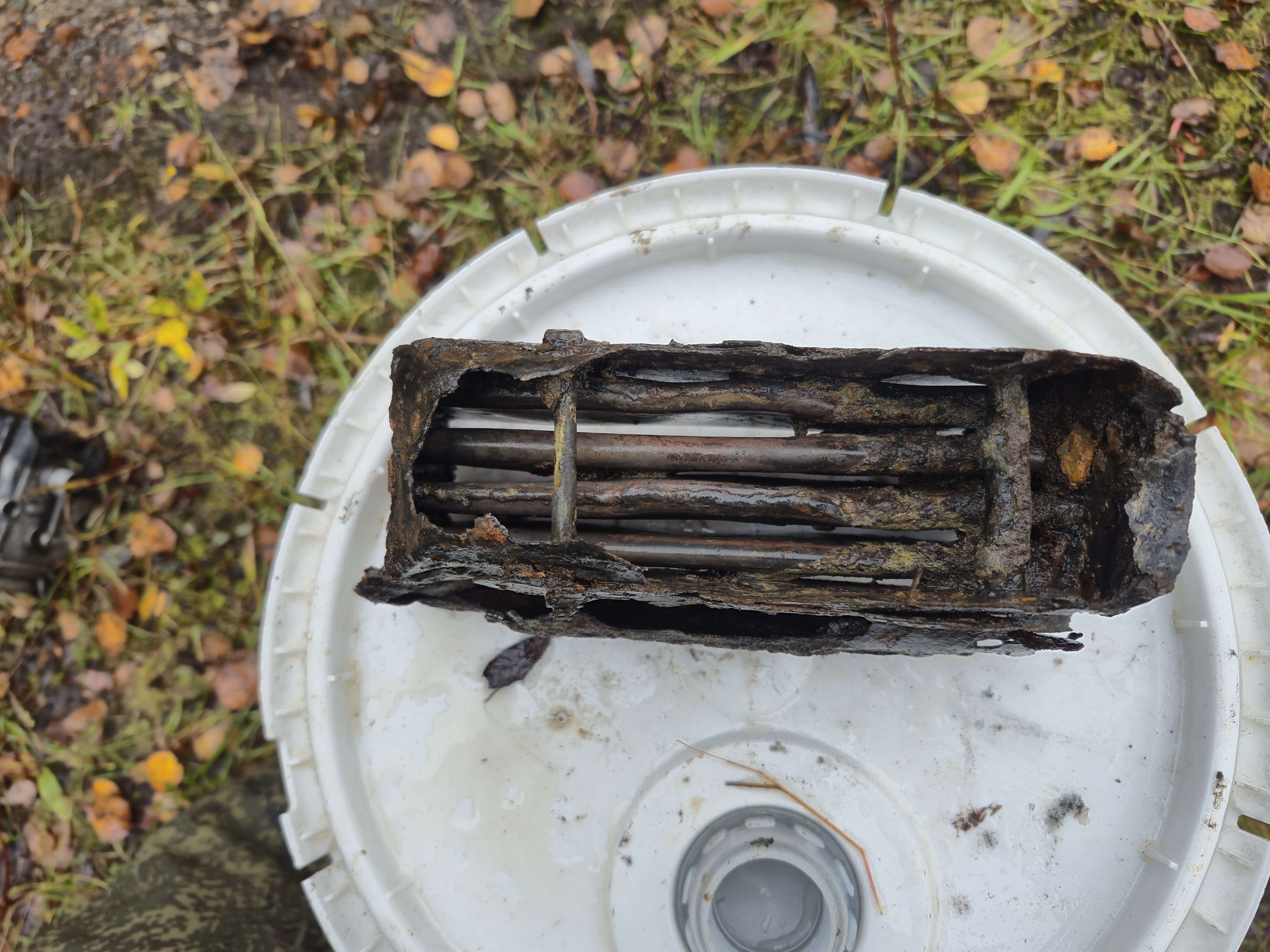

Кстати хочу заметить... но возможно ошибаюсь. Поправьте меня если, что не так. После подъема двигателя, оказалось, что винт вращается свободно поршни двигаются. Плавно выдавили воду с цилиндров. Так вот к чему я это все:

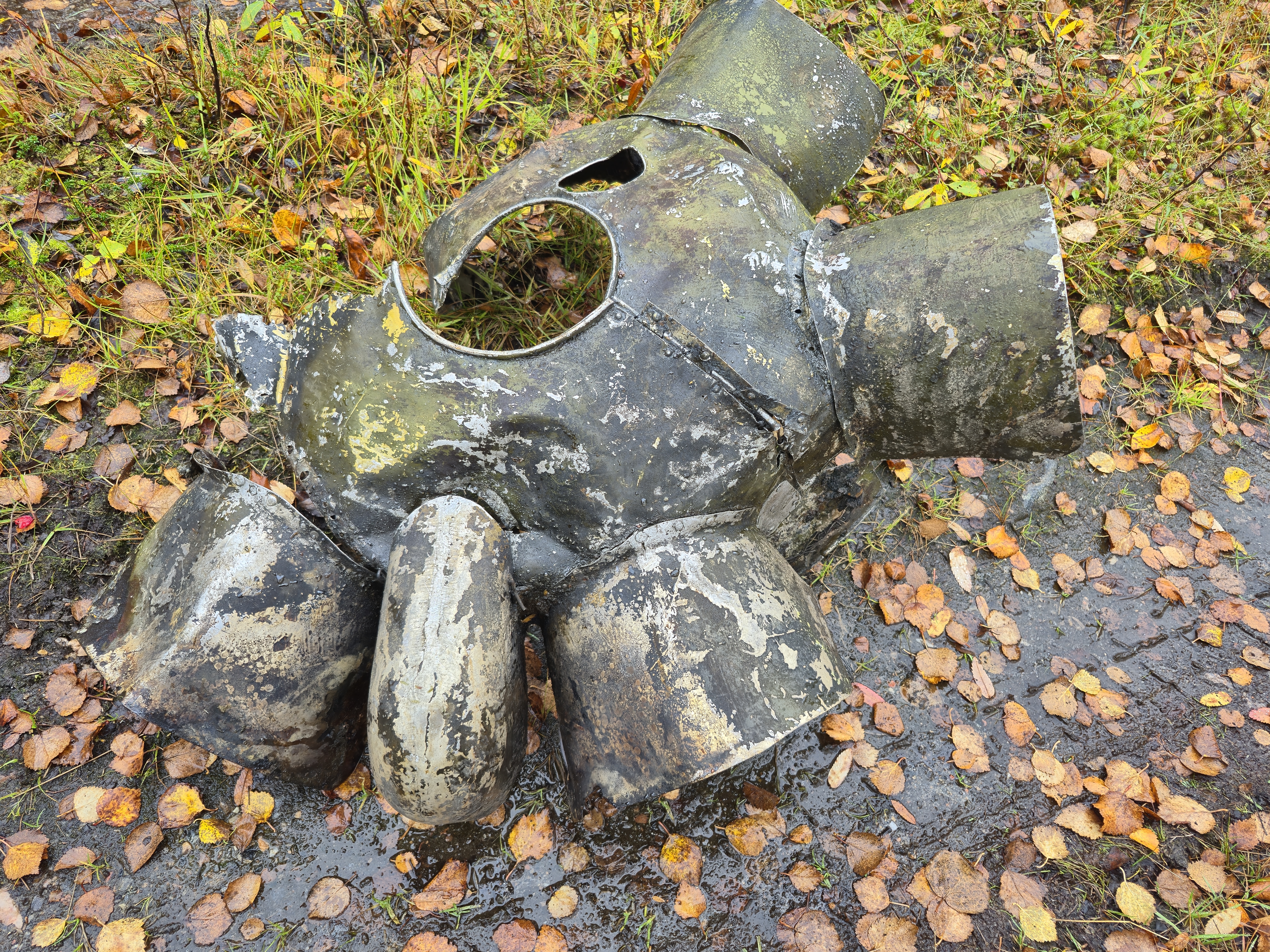

1. Самолет горел, это факт. На зимнем кожухе аллюминий одного цилинда отсутствует полностью, расплавился, на фото есть застывшая лужа аллюминия который тек на лед. Но на момент посадки мотор работал. Но т.к. посадка была жесткая, опоры лыж сломало, и сам корпус, так скажем на "брюхе" скользил по льду. А мотор работал и бил лопостями о лед. О чем говорит поломаный винт с самых краев. Потом заглох. Но продолжил гореть. Экипаж успел покинуть самолет.
2. Сгрев почти полность...сам затух. А по весне затонул, когда сошел лед.
3. Т.к. озеро имеет внушительный размер, в самых широких местах примерно, длинной 5-6км в ширину 1-1.5км, а глубиной до 20м. А зимой тут лед достигает толщины от 1 до 1.5м. В полне себе сгодится как взлетная полоса зимой. И экипаж могли даже эвакуировать. Даже раненых.
P.s. сугубо мои догадки...

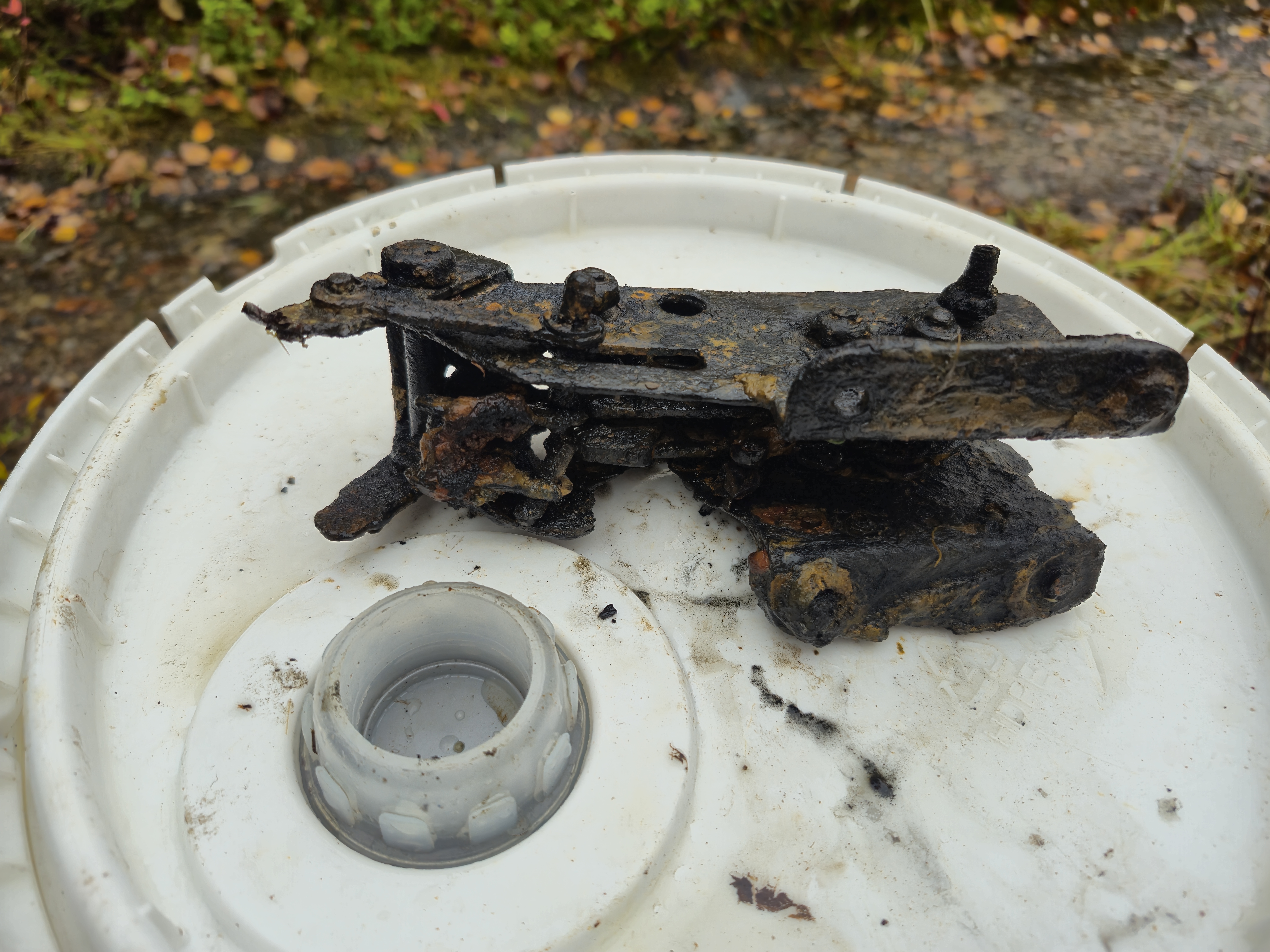

Залейте мотор керосином с отработкой, сохранится лучше. И не храните под дождем и снегом, А то разморозится и вода цилиндры повредит. Ремонт на зимнем капоте в полевых условиях обычное дело - там алюминий был мягкий и тонкий. Сам самолет был деревянный, обтянут тканью, пропитан эмалитом - а эмалит это нитроцелюлоза, аналог пороха, горит хорошо. Я в прошлом участвовал в постройке нескольких летных По-2, и когда два из них потерпели аварии, в обоих случаях пилоты остались живы, даже при падении с 30 метров. Ищите турель под ШКАС, замки бомбодержателей, чтобы точнее понять, был ли этот У-2 под ВВС РККА, или может в гражданских подразделениях летал, что тоже возможно. У-2/По-2 это одно и то же, и массово летали до конца 40-х по всему СССР. Пожар в воздухе мог быть вызван чем угодно - от прогара стенки цилиндра из-за некачественного бензина, до воздействия вражеской зенитки или истребителя.

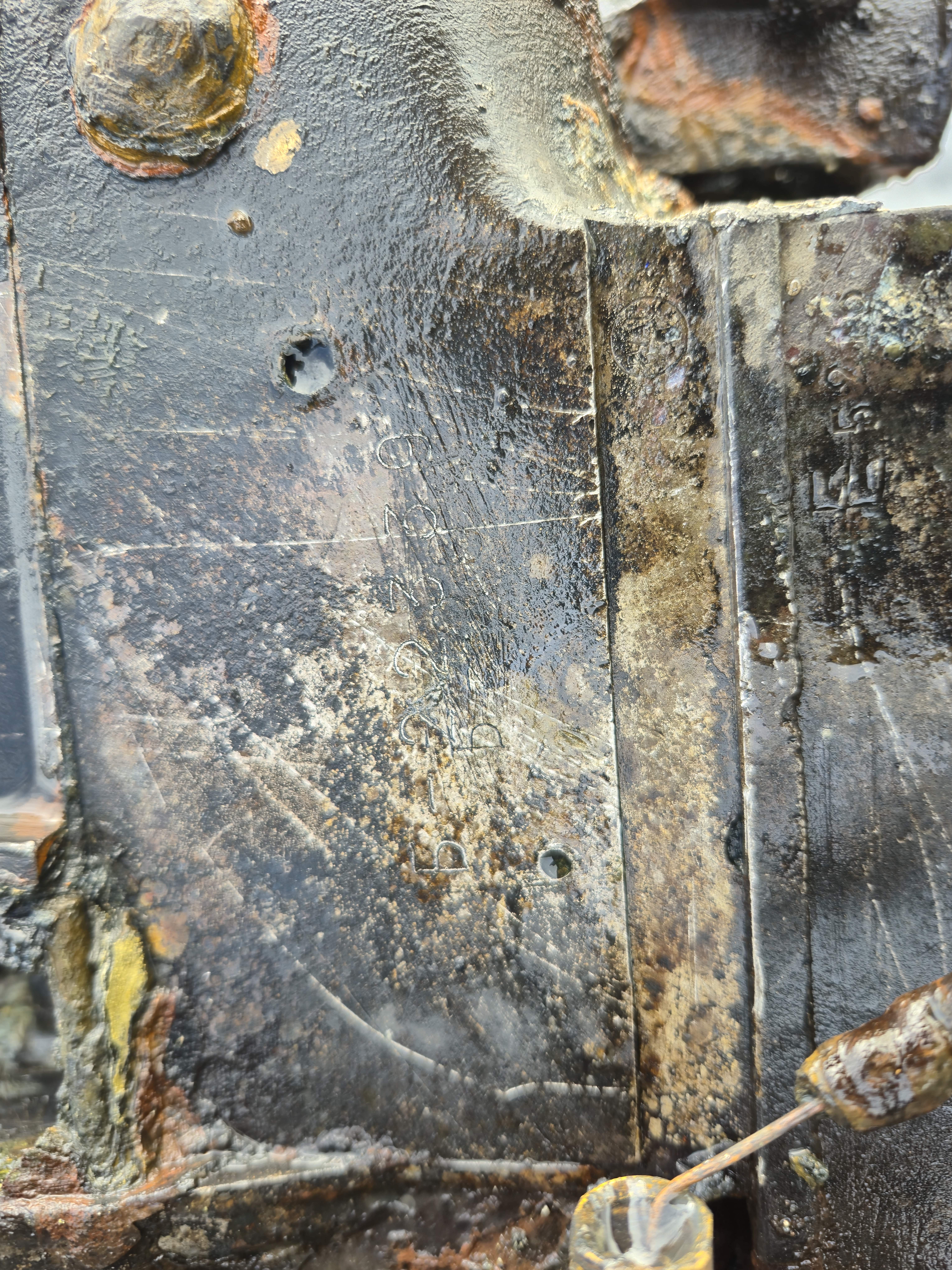

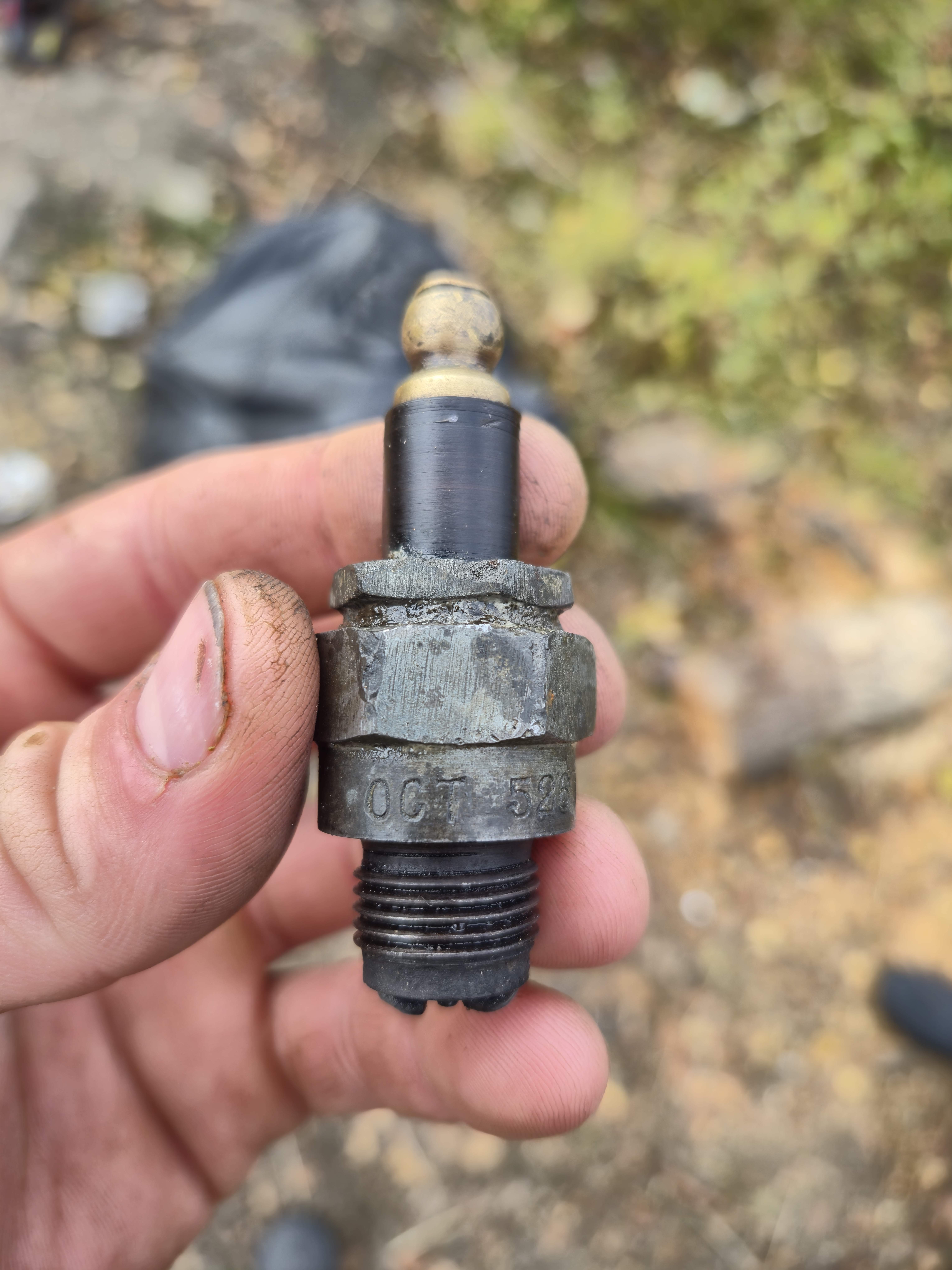

Номер самолёта ещё на креплении цилиндра есть, но не на всех самолётах ; НОМЕР у-2.jpg И если очень повезёт на круглой латунной бирке на щитке приборов.

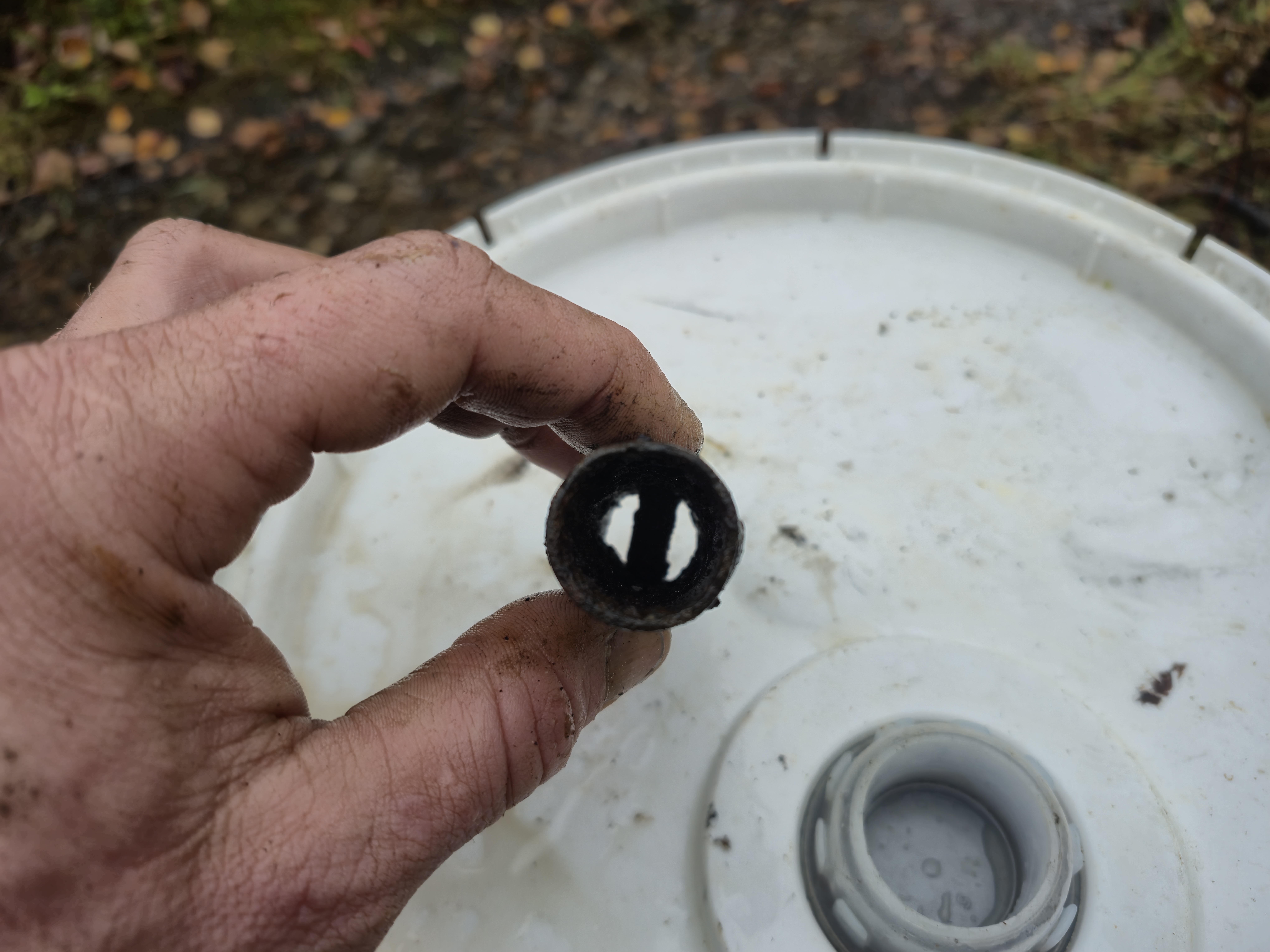

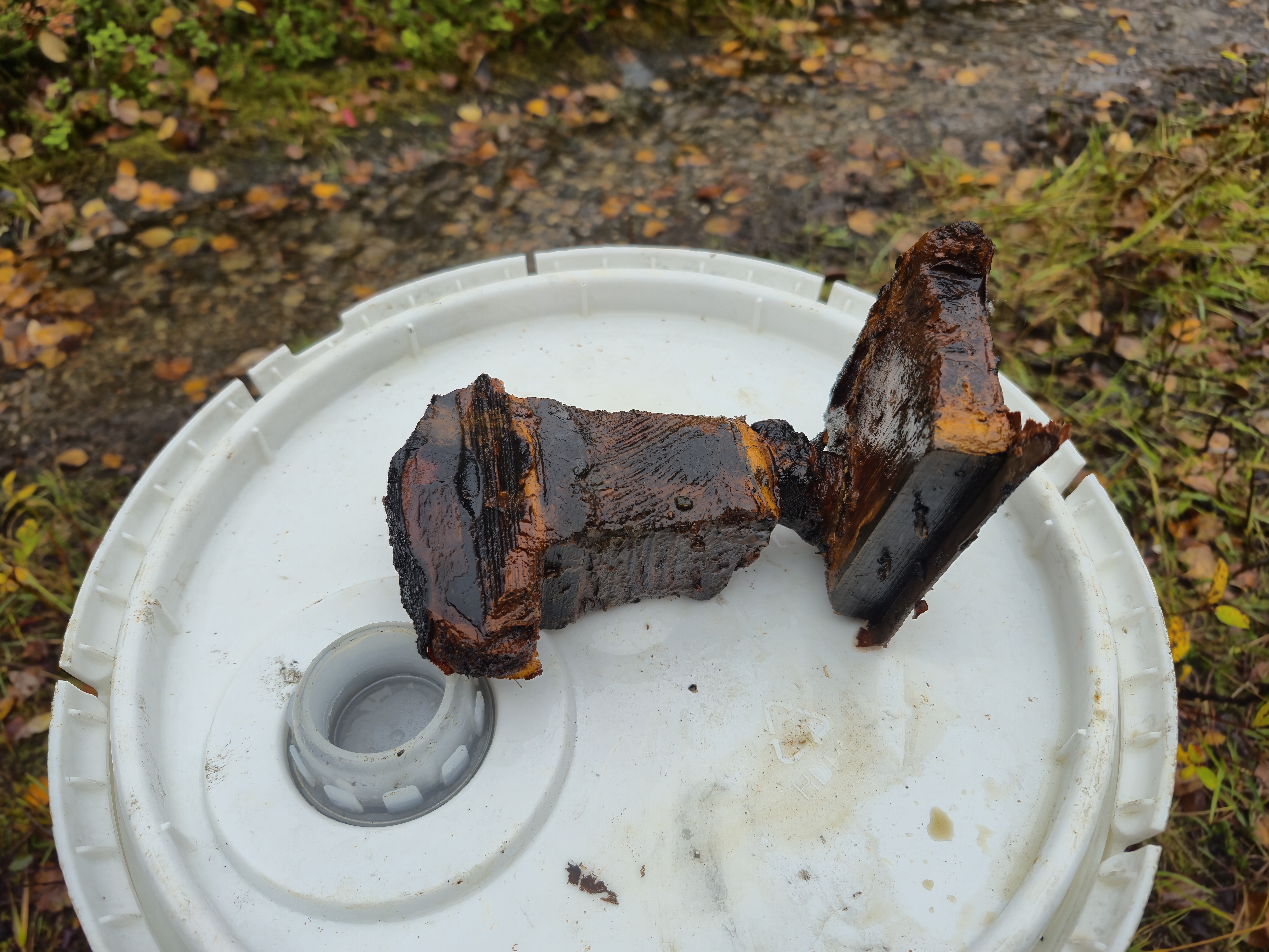

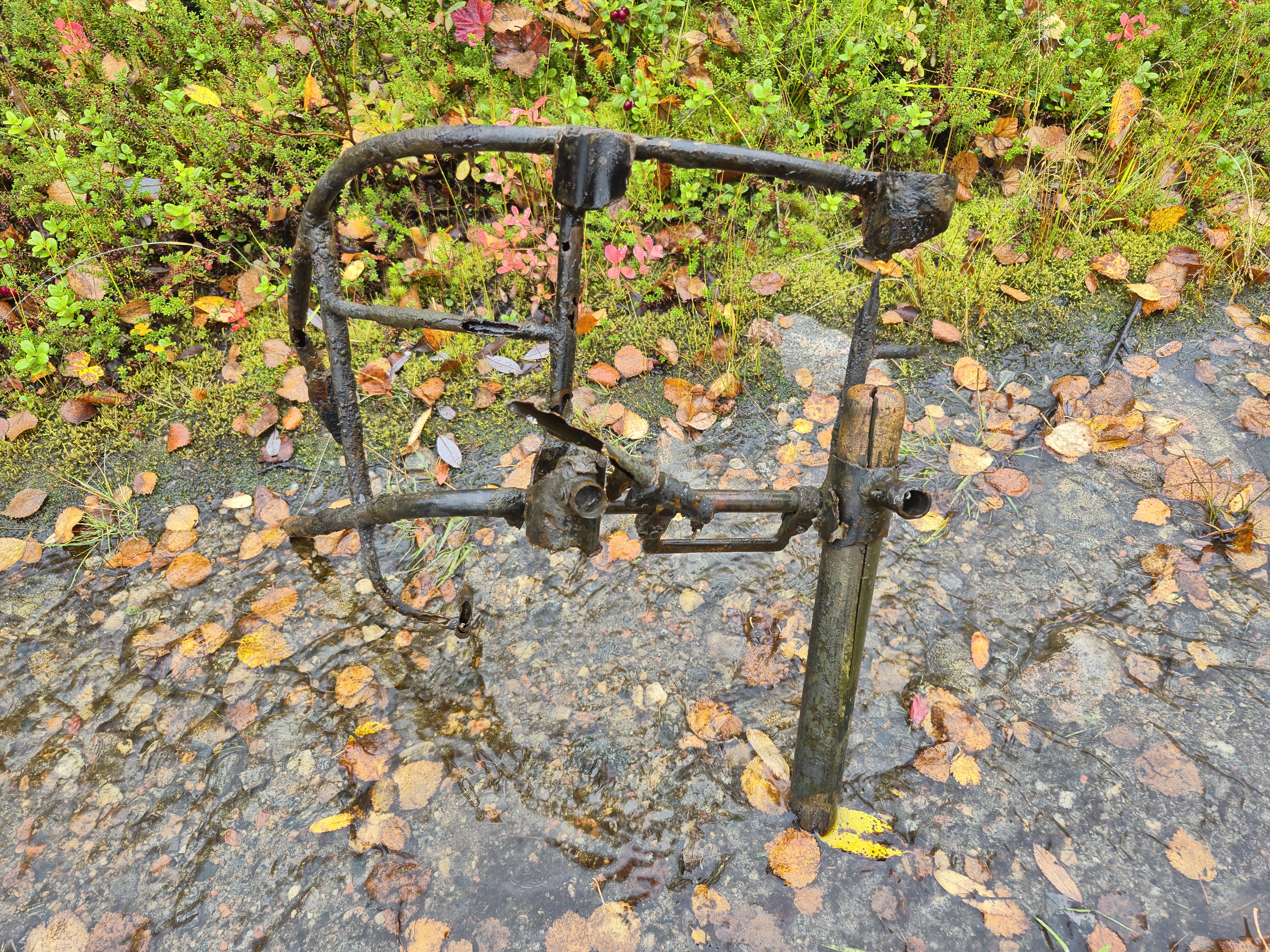

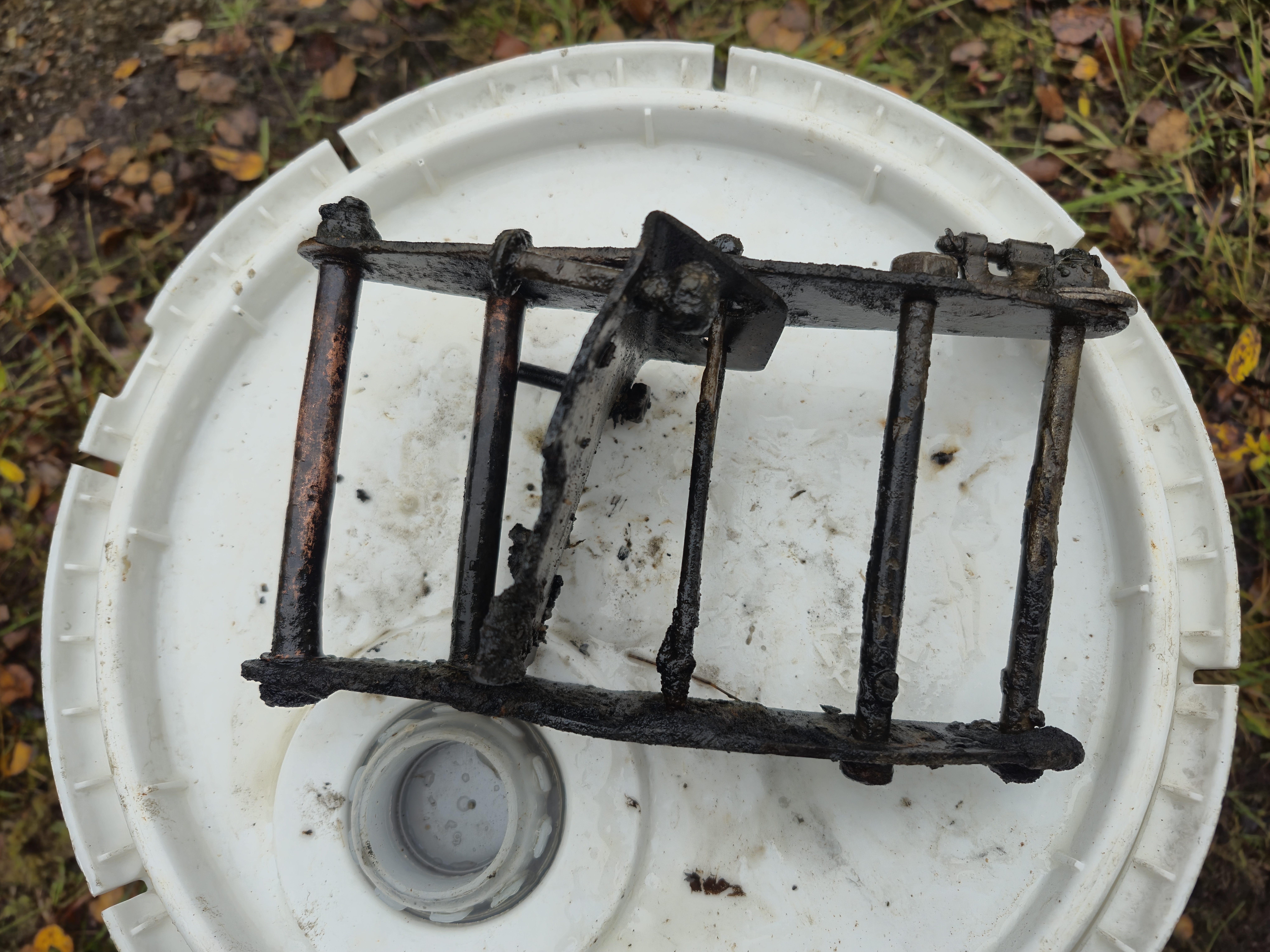

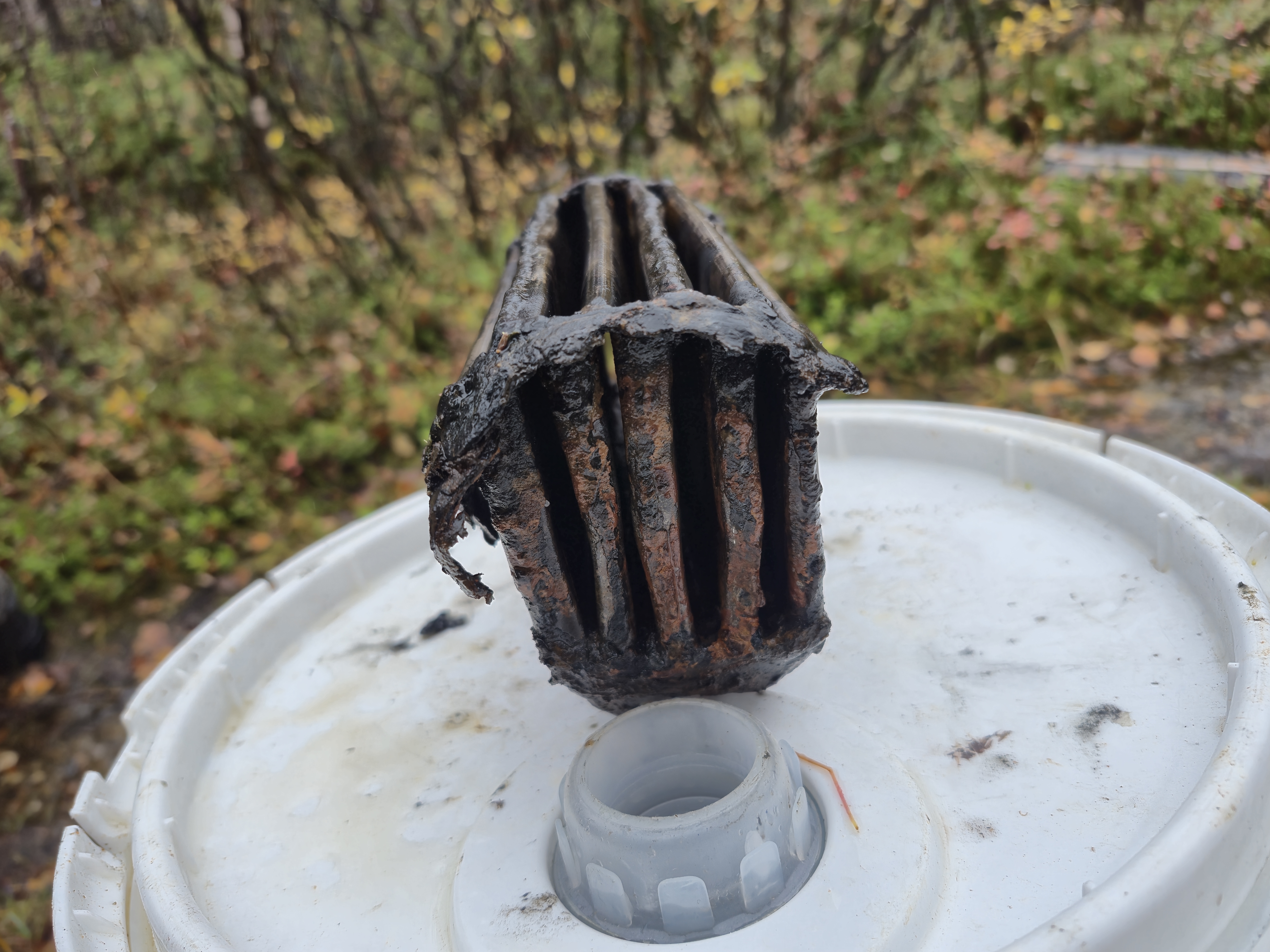

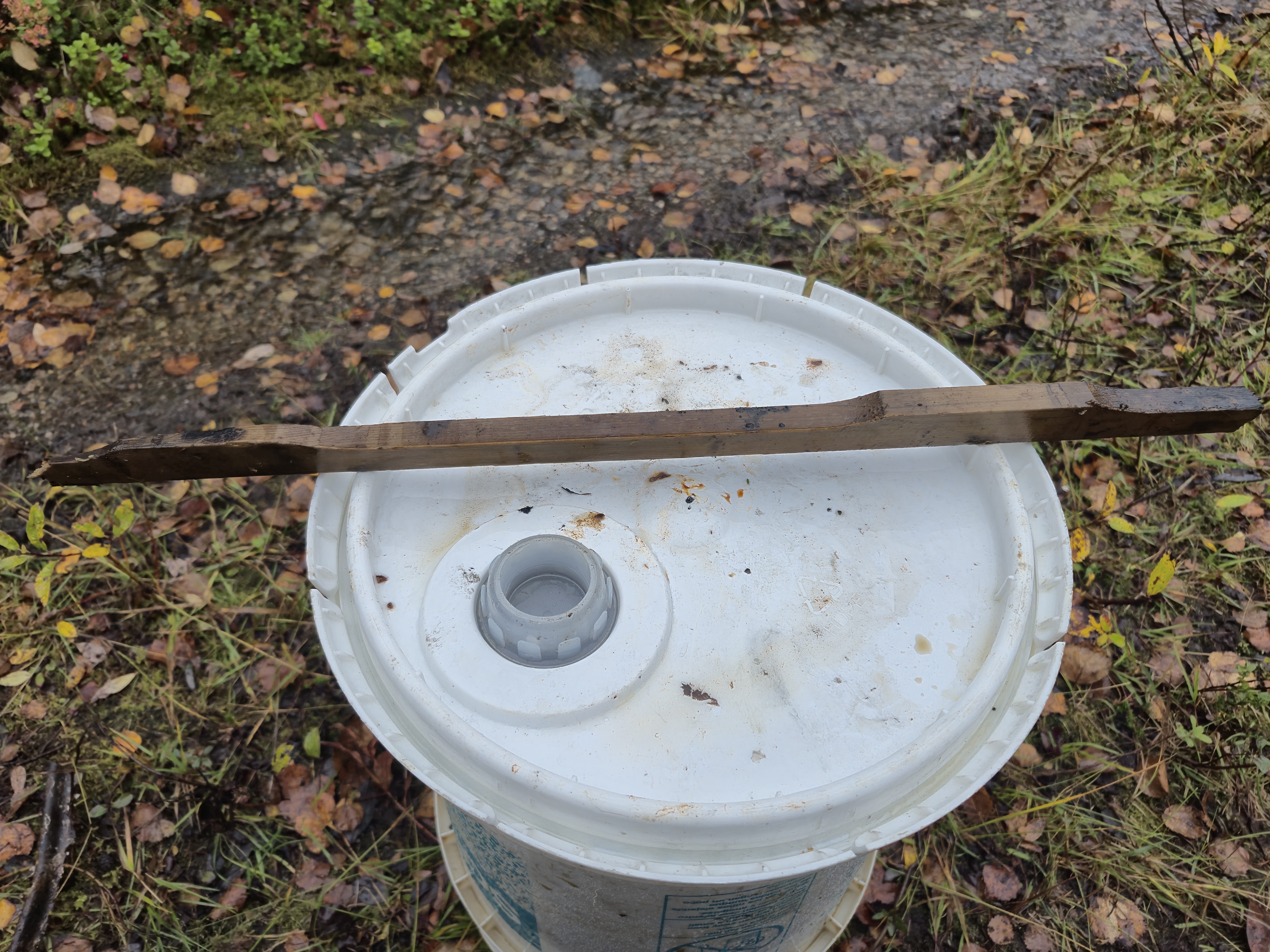

@Простой русский Приветствую! Я бы посмотрел внимательно ленту усиления с внутренней стороны на зимнем капоте на предмет номера самолета. Если перегородка бензобака вписывается в габарит 67х56 см,то бак емкостью 126 литров.И подскажите, пожалуйста, обломок сидения Вы так и подняли с деревянной направляющей? И какие номера на моторе еще обнаружены?
19 часов назад, Простой русский сказал:
Значит ремонт был, и возможно не один. На кожухе внимательно осмотрите его края на предмет наличия номера самолёта.
@Инженер-109 спасибо большое за рекомендацию. Какие то меры по сохранению уже были приняты. Завтра уточню какие конкретно.

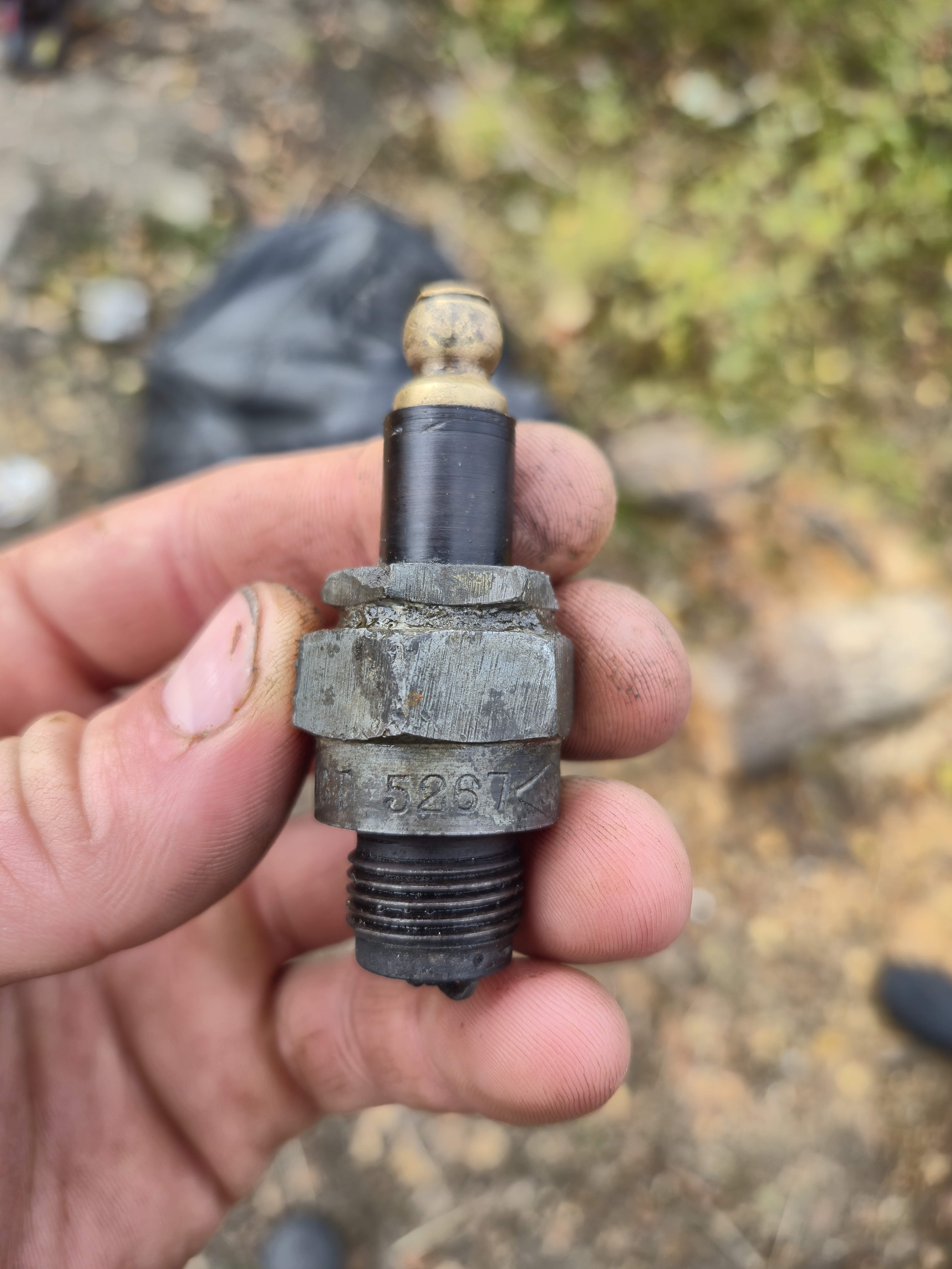

@Юрий Анатольевич здравия желаю. Да останки сиденья так и были подняты с деревянной направляющей. А номеров на нем так сказать не мало. Пронумерован каждый цилиндр. Причем номера все разные. За исключением одно цилиндра...который пострадал больше всего, видимо ему и пришлось испытать пожар больше всех. Я еще раз постараюсь завтра зафиксировать все номера которые нашли, и скину фотоматериал.
@пеновский доброго времени суток. На моторе цилиндры выполнены одной деталью. Т.е. цилиндр цельный. Нет гбц. Он демонтируется сразу от блока. А в основаниях цилиндов, и на блоке под цилиндрами номеров нет.

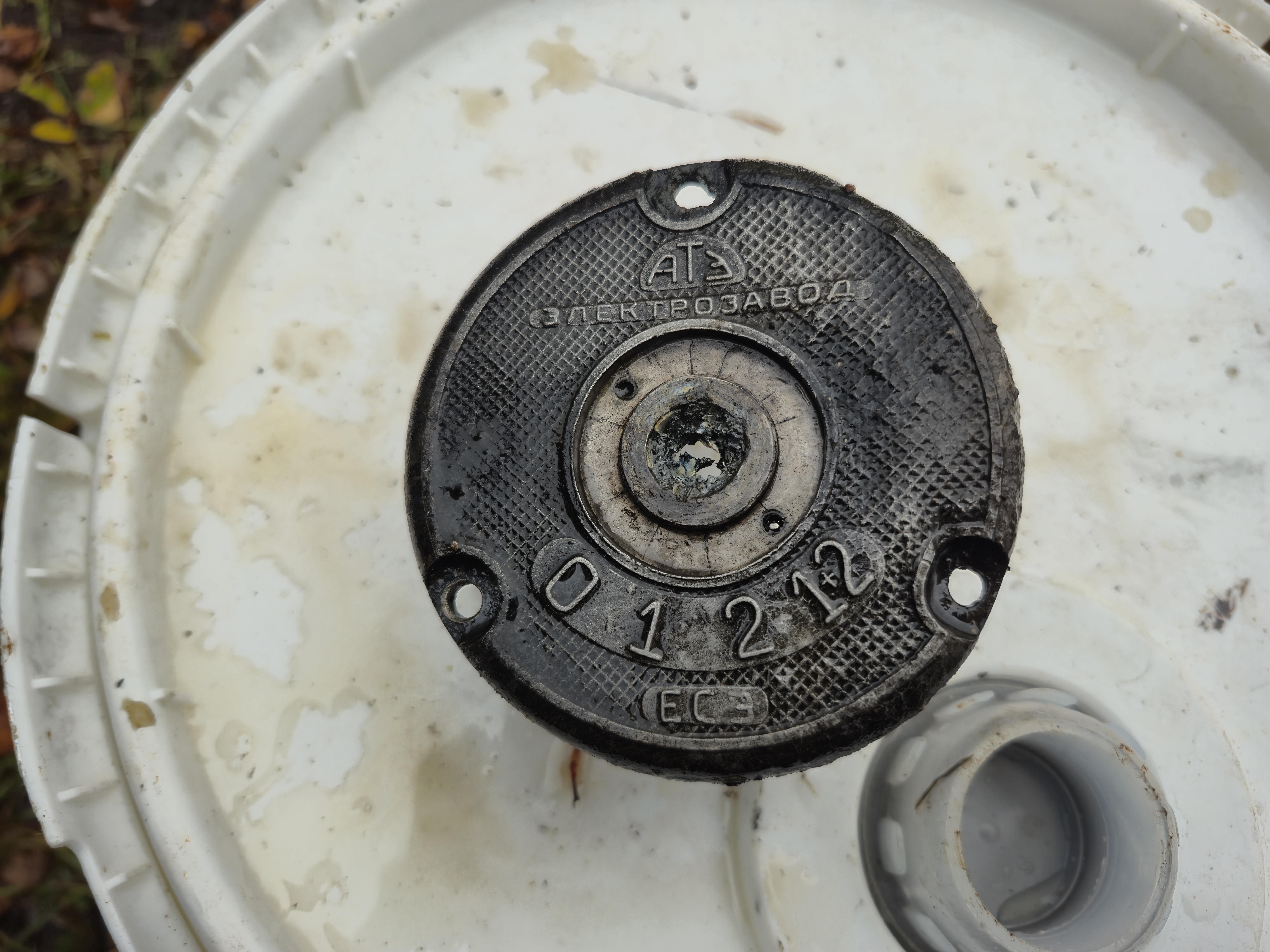

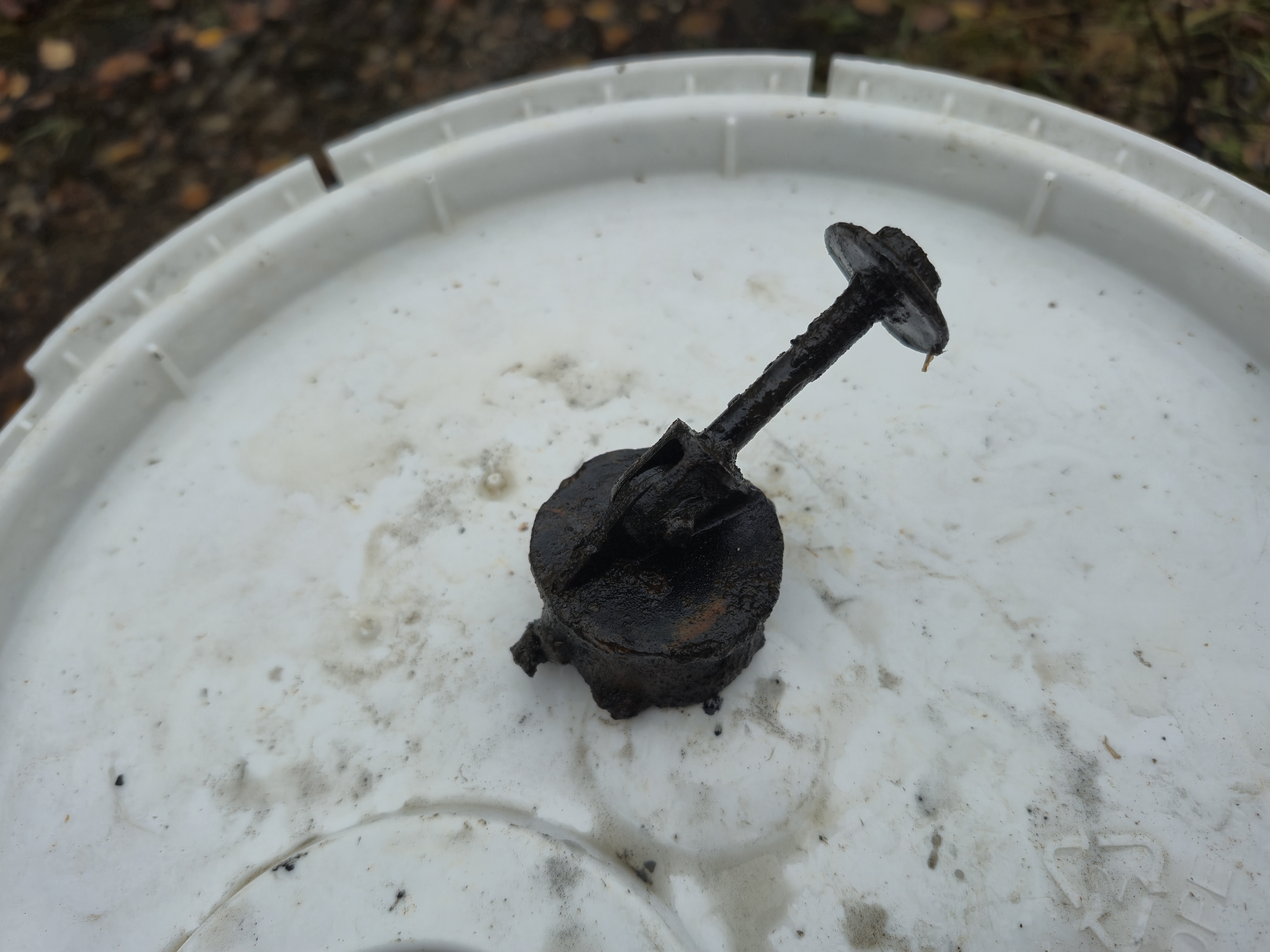

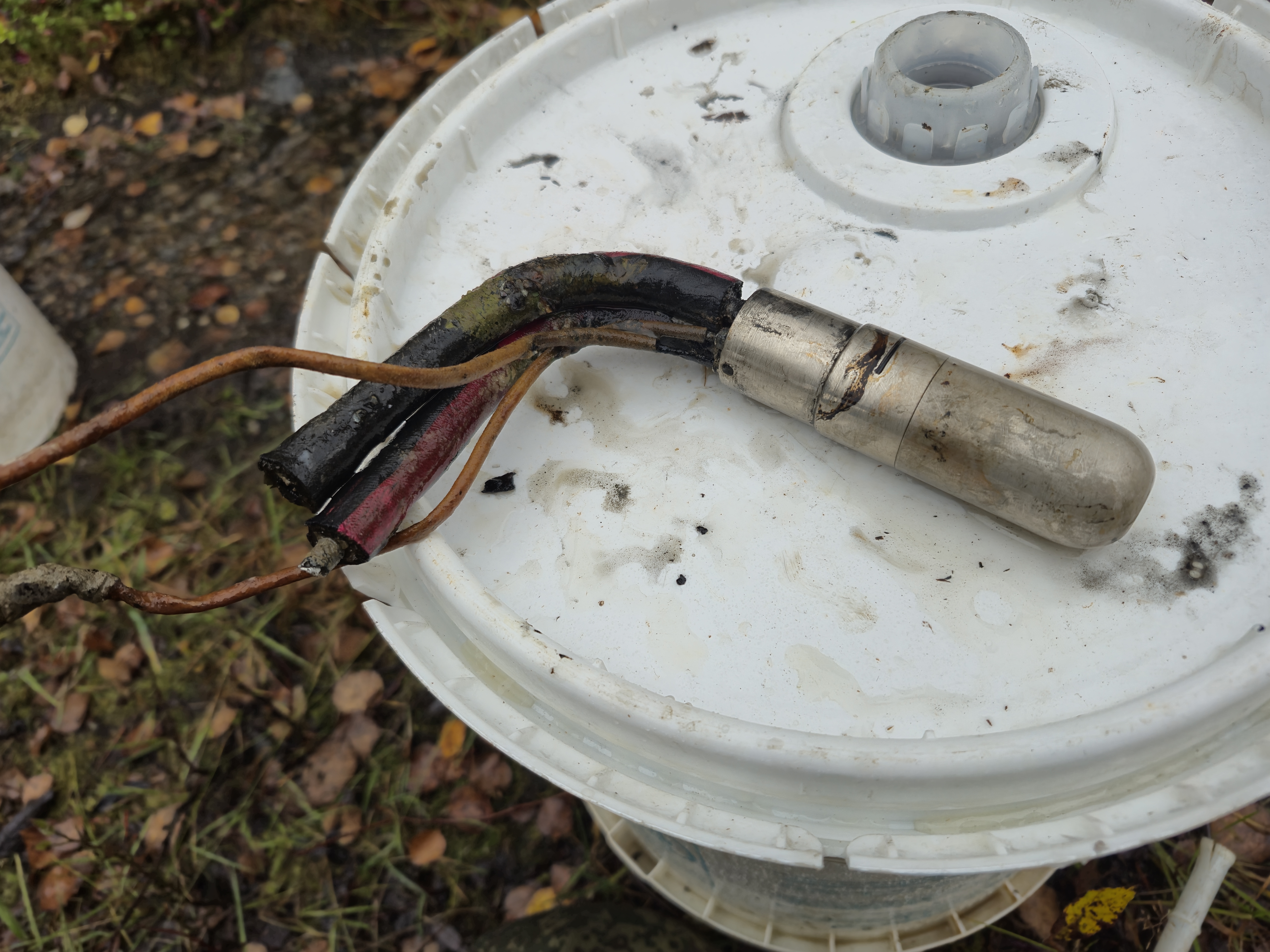

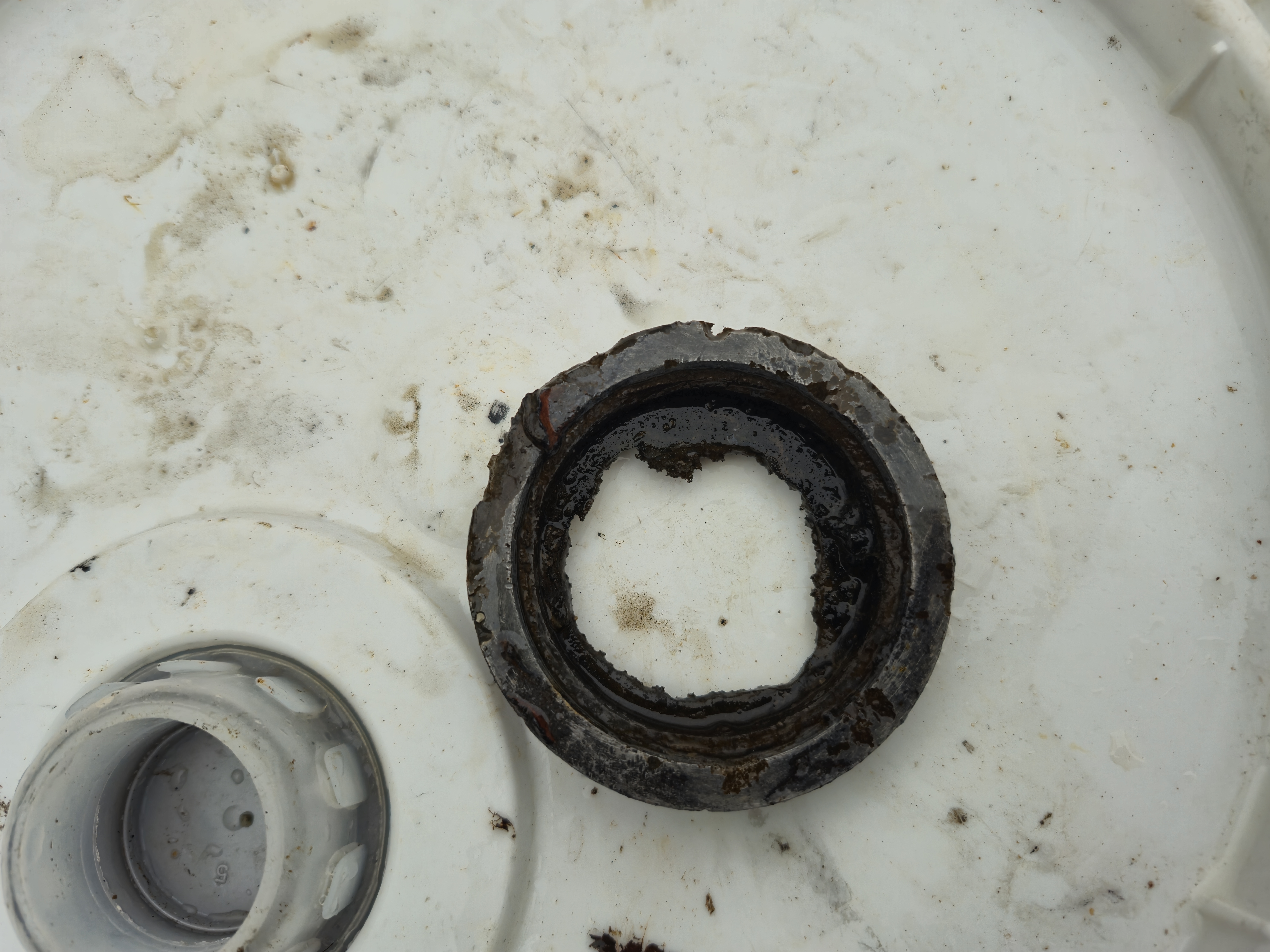

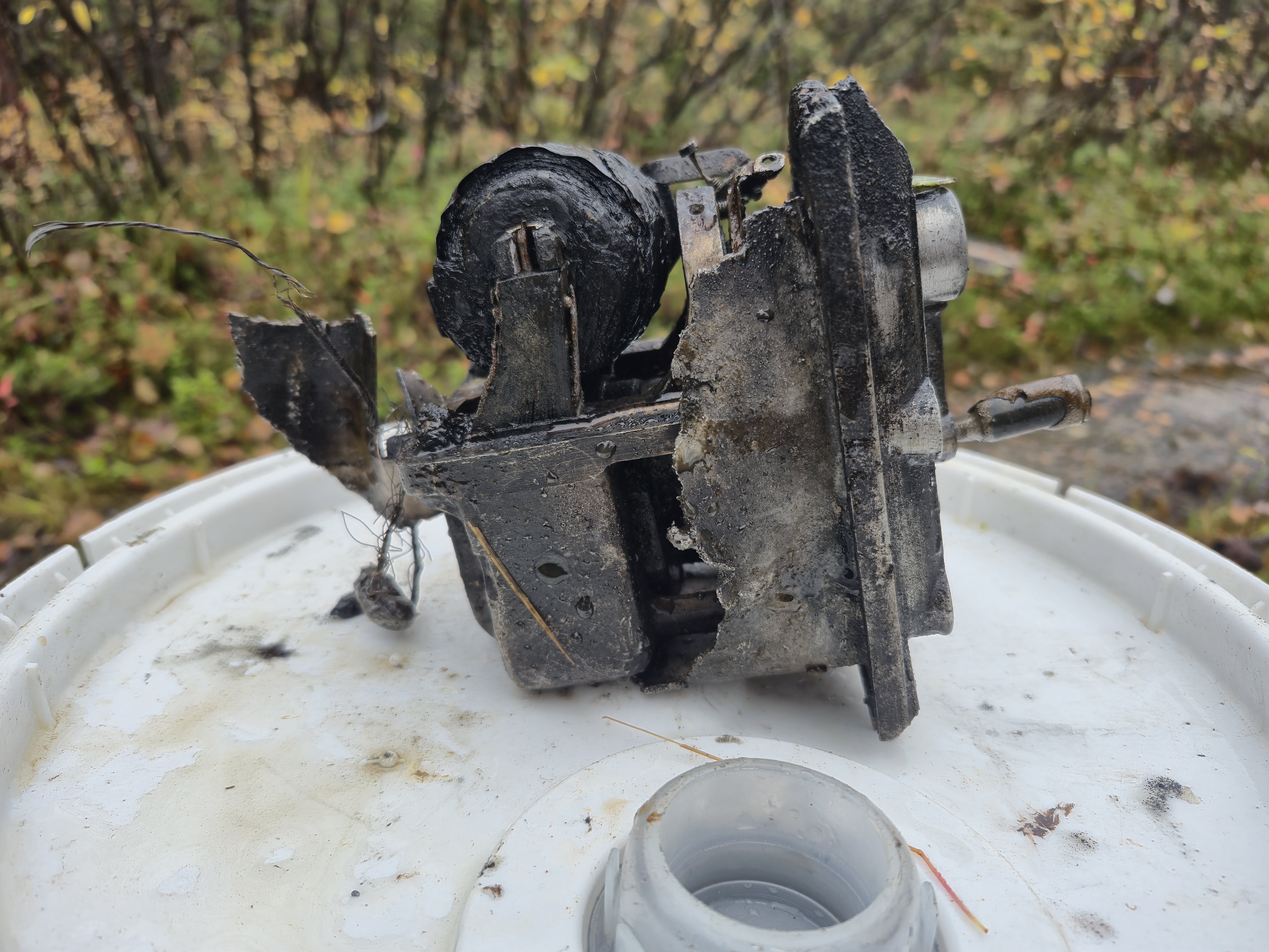

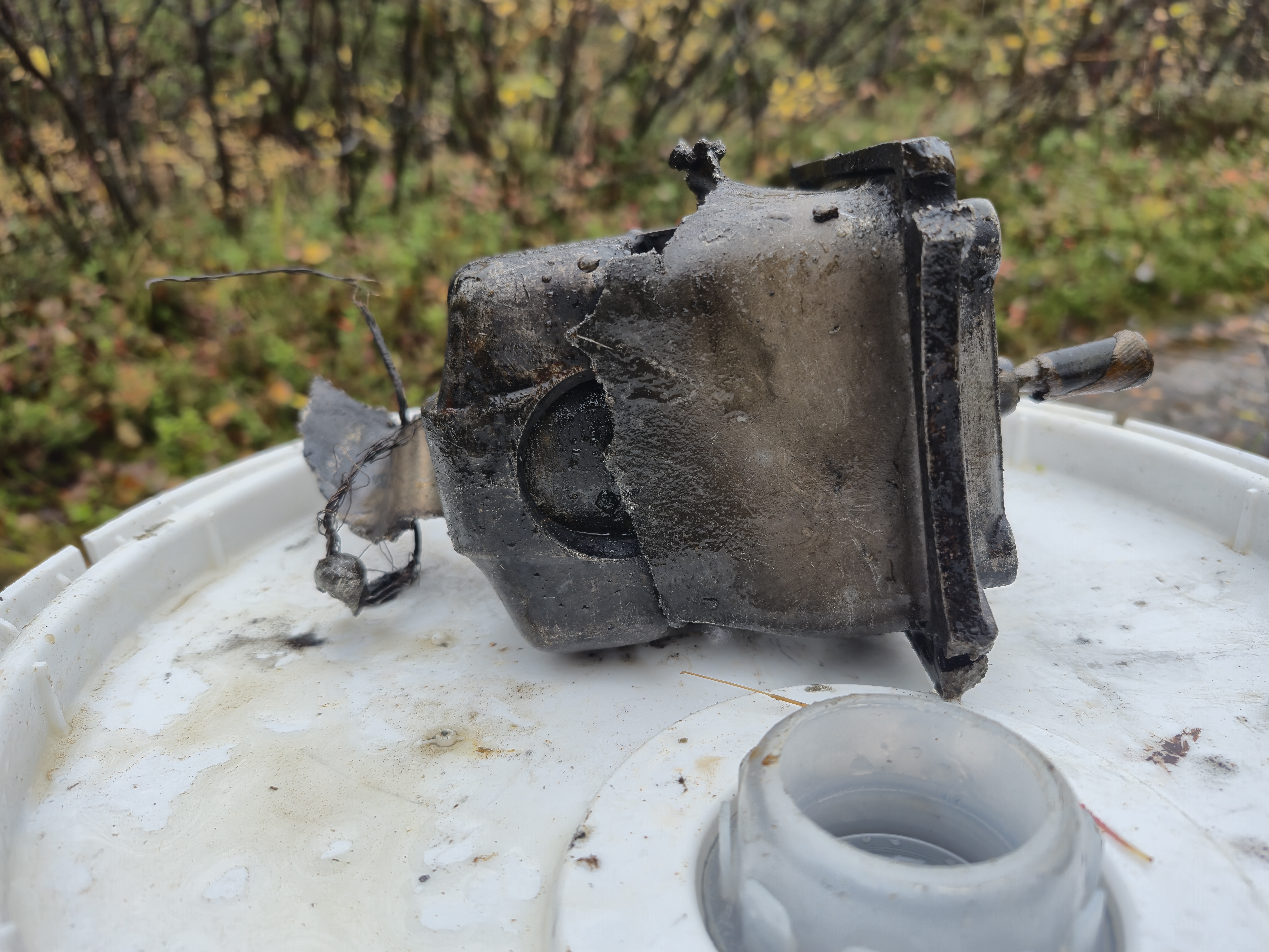

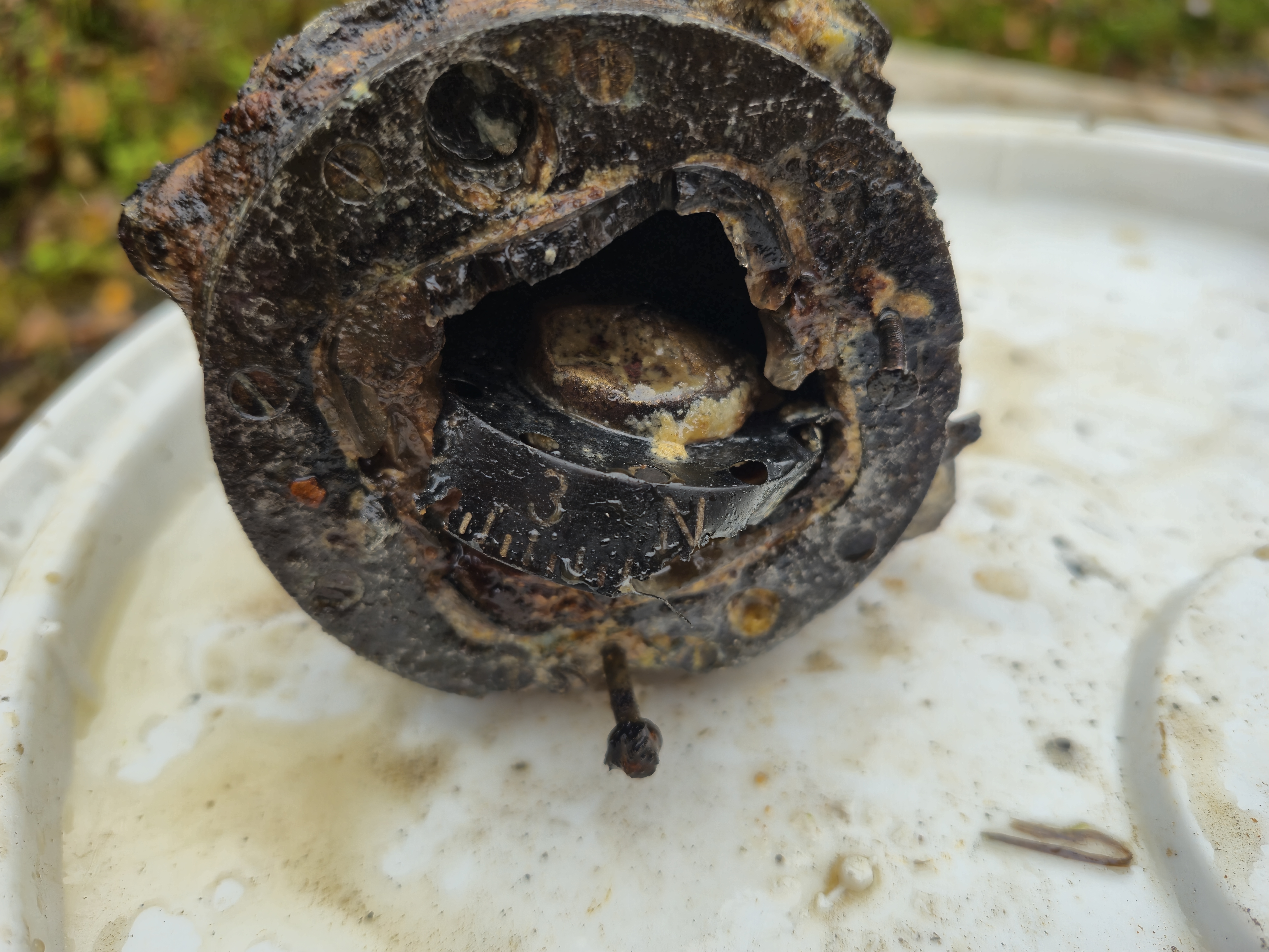

Вот кстати еще один интересный факт. Это останки компаса из кабины пилота. На фото есть в самом начале. Как это можно прокомментировать? Верны ли наши догадки по поводу краски? Прибор повереный. И регулярно проходит поверку.

Уважаемые мужчины...подскажите пожалуйста...нет ли случайно у нас на сайте соратников, которые бы могли пробить номер мотора по военным архивам? Ну к примеру…самолет У-2 номер дв. ............, завод производитель, часть за которой был закреплен самолет с таким номером, экипаж которому была вверена эта боевая машина...
Может конечно это не так должно выглядеть, в плане поиска...это мои предположения...реально ли это вообще?
