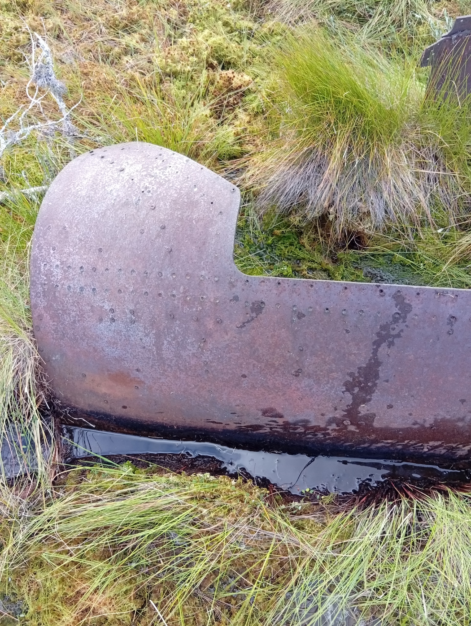

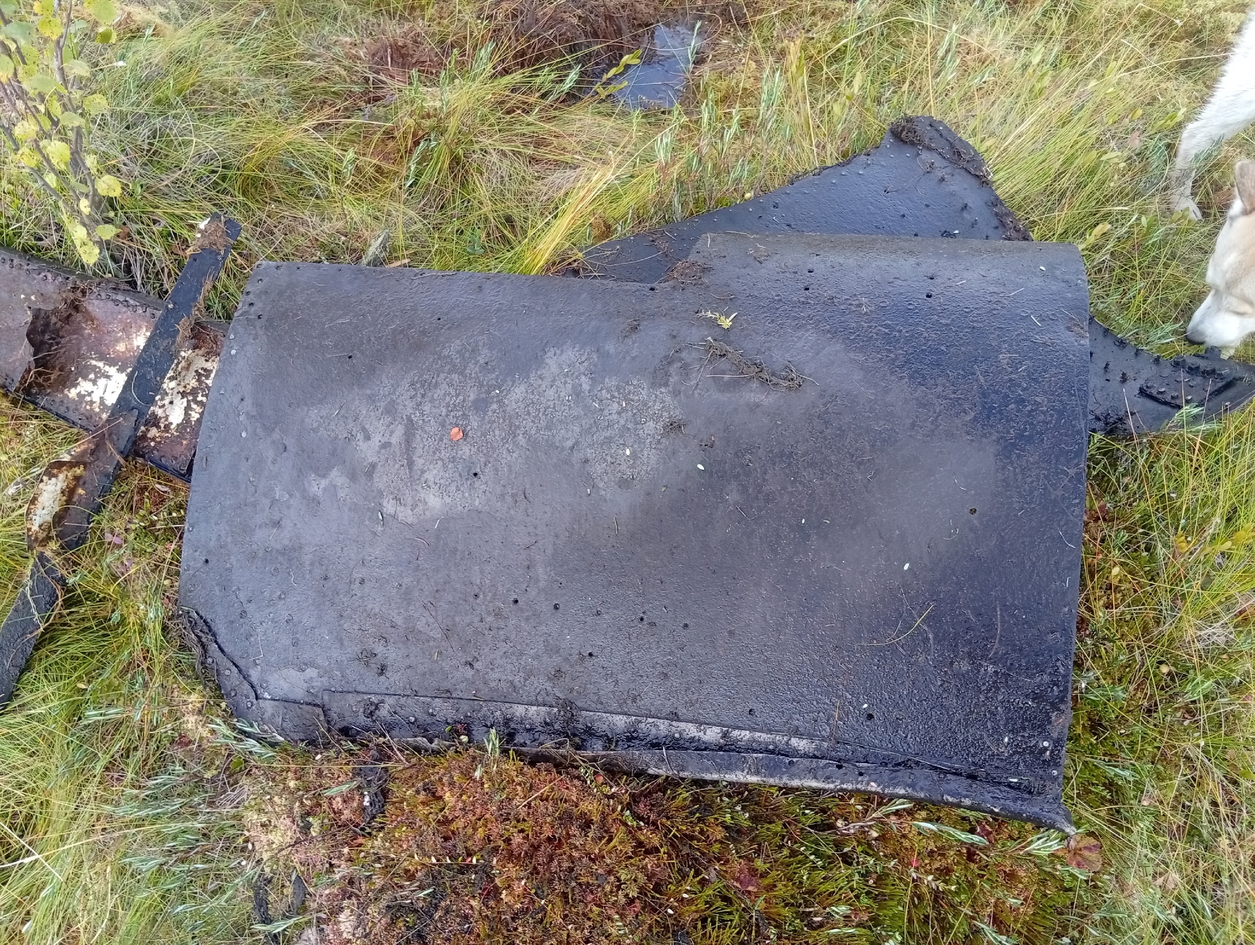

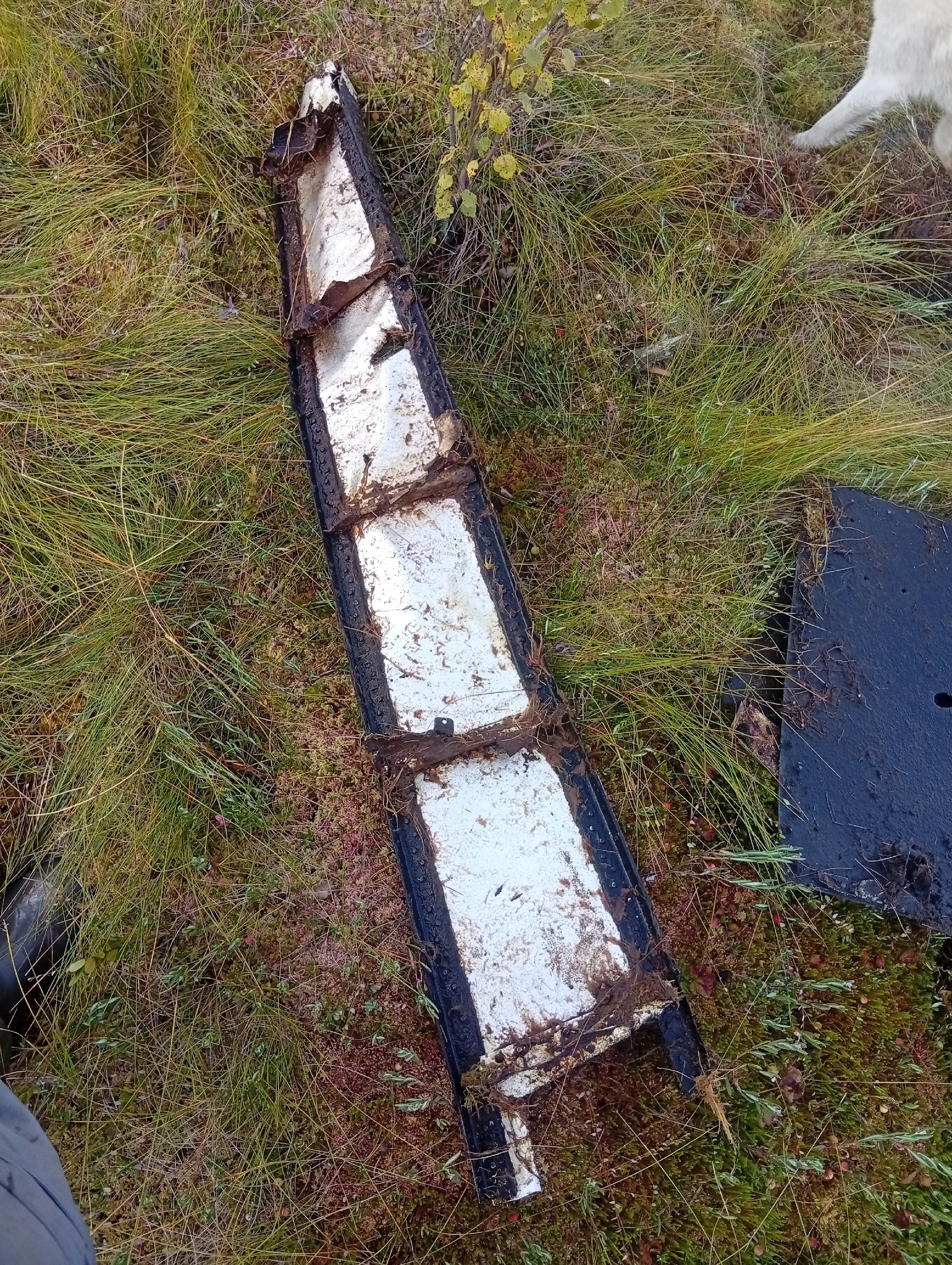

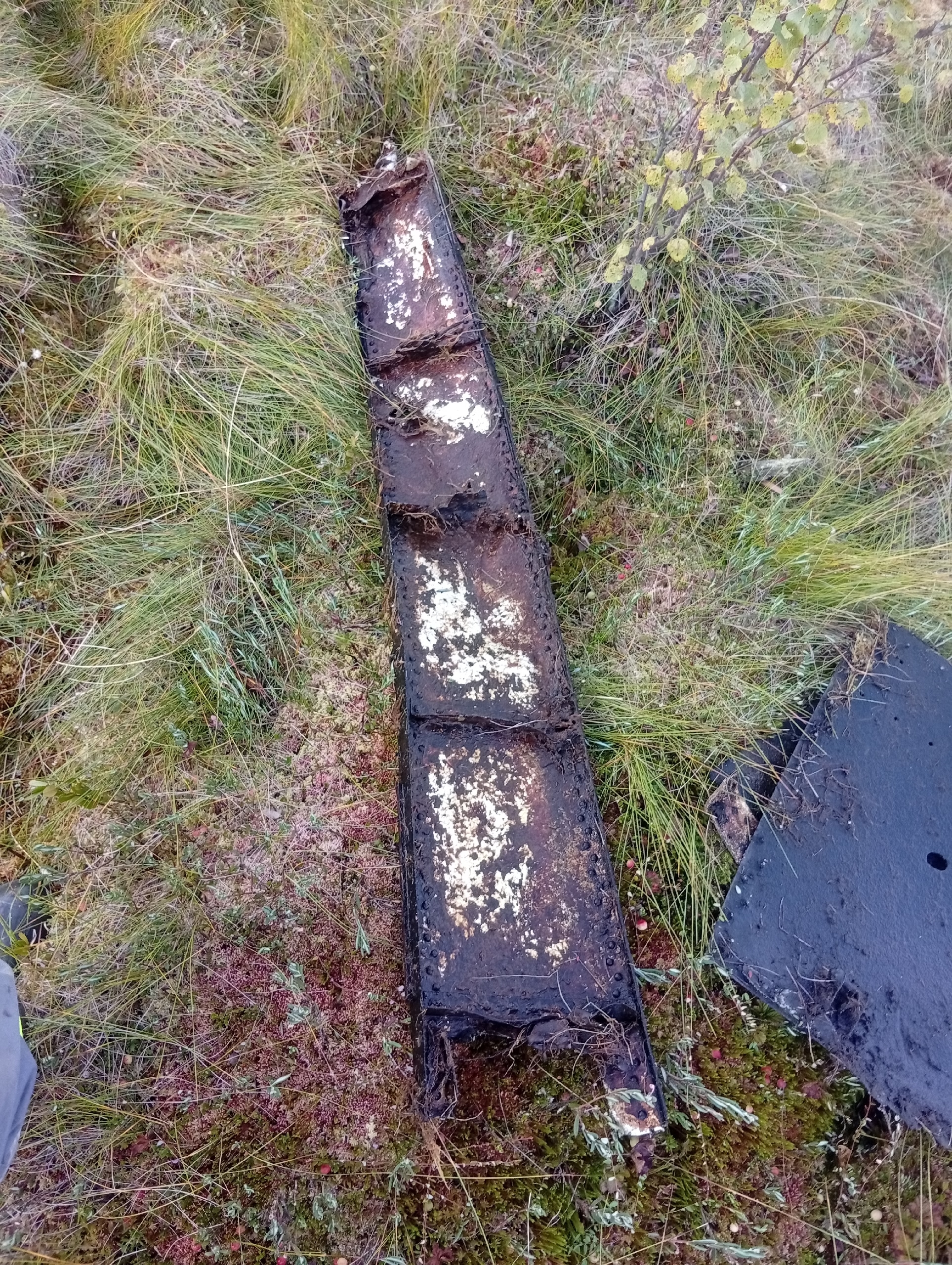

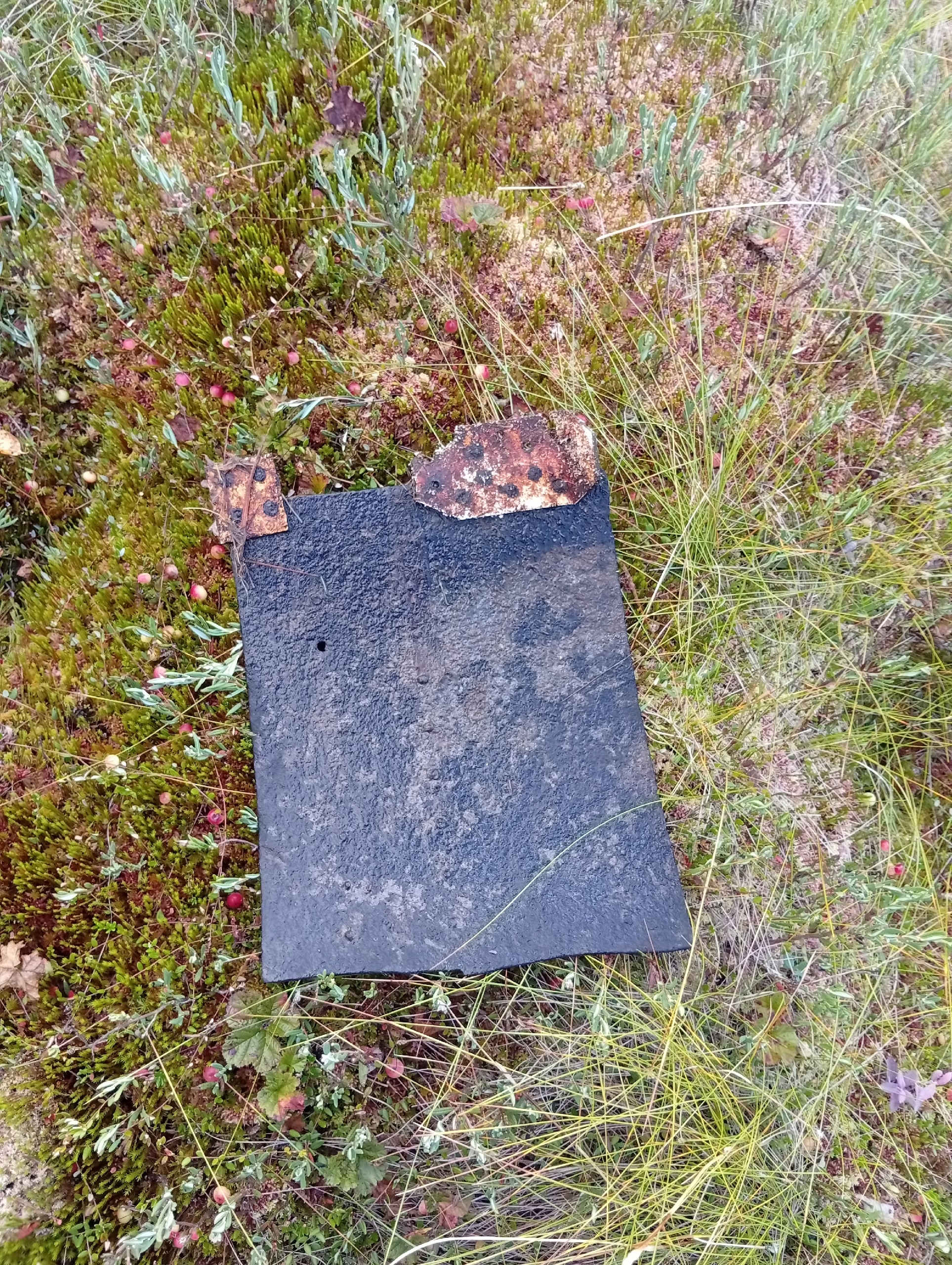

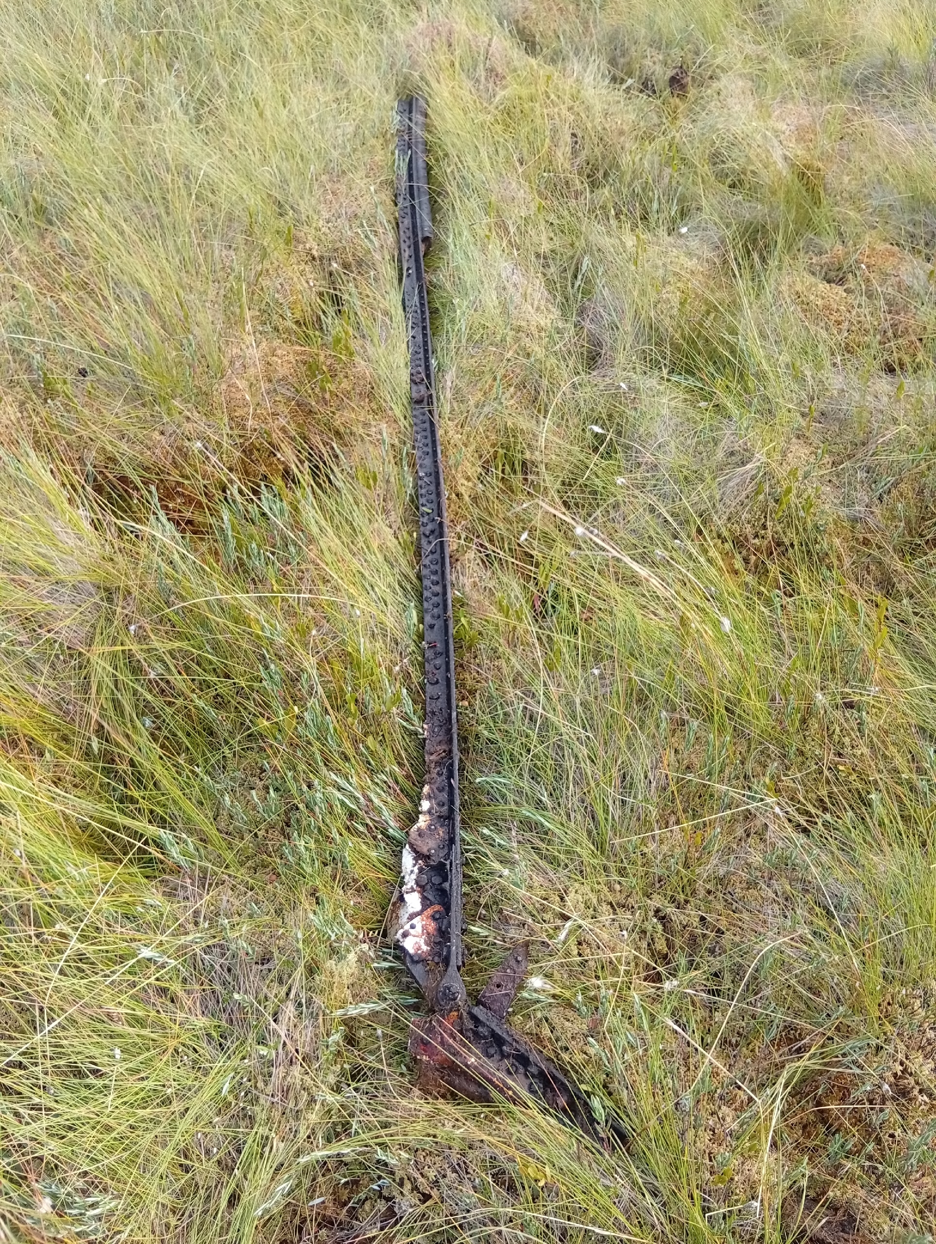

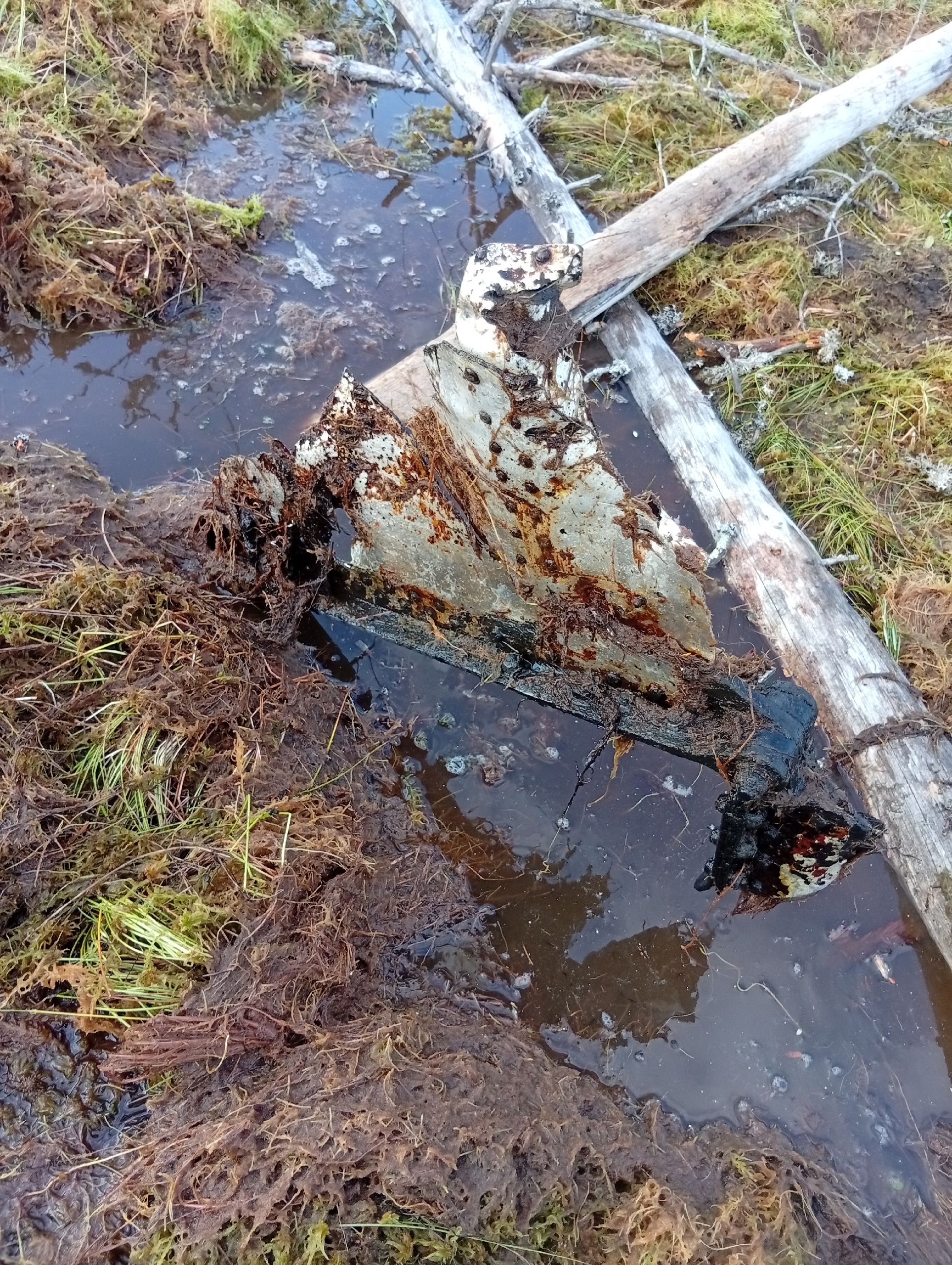

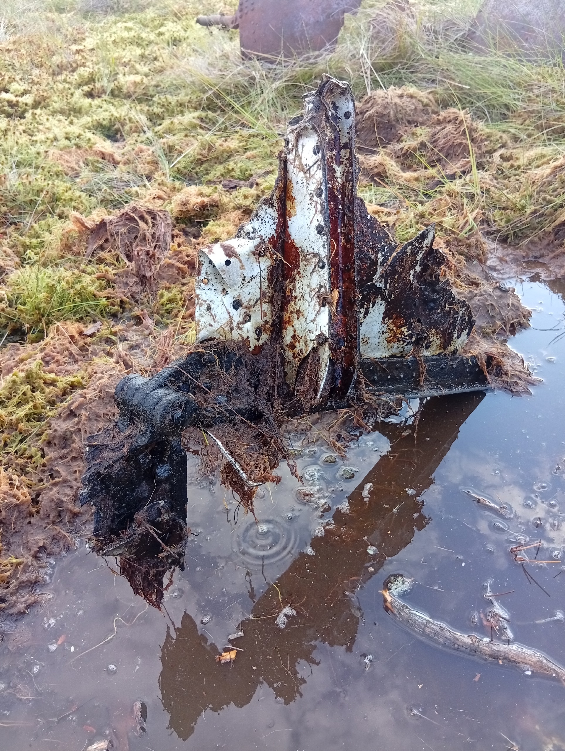

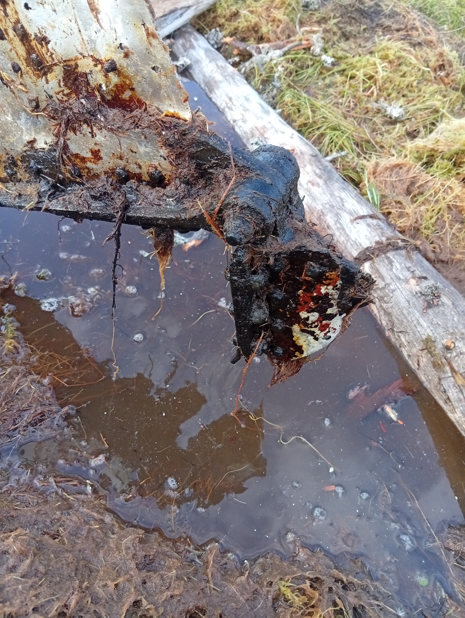

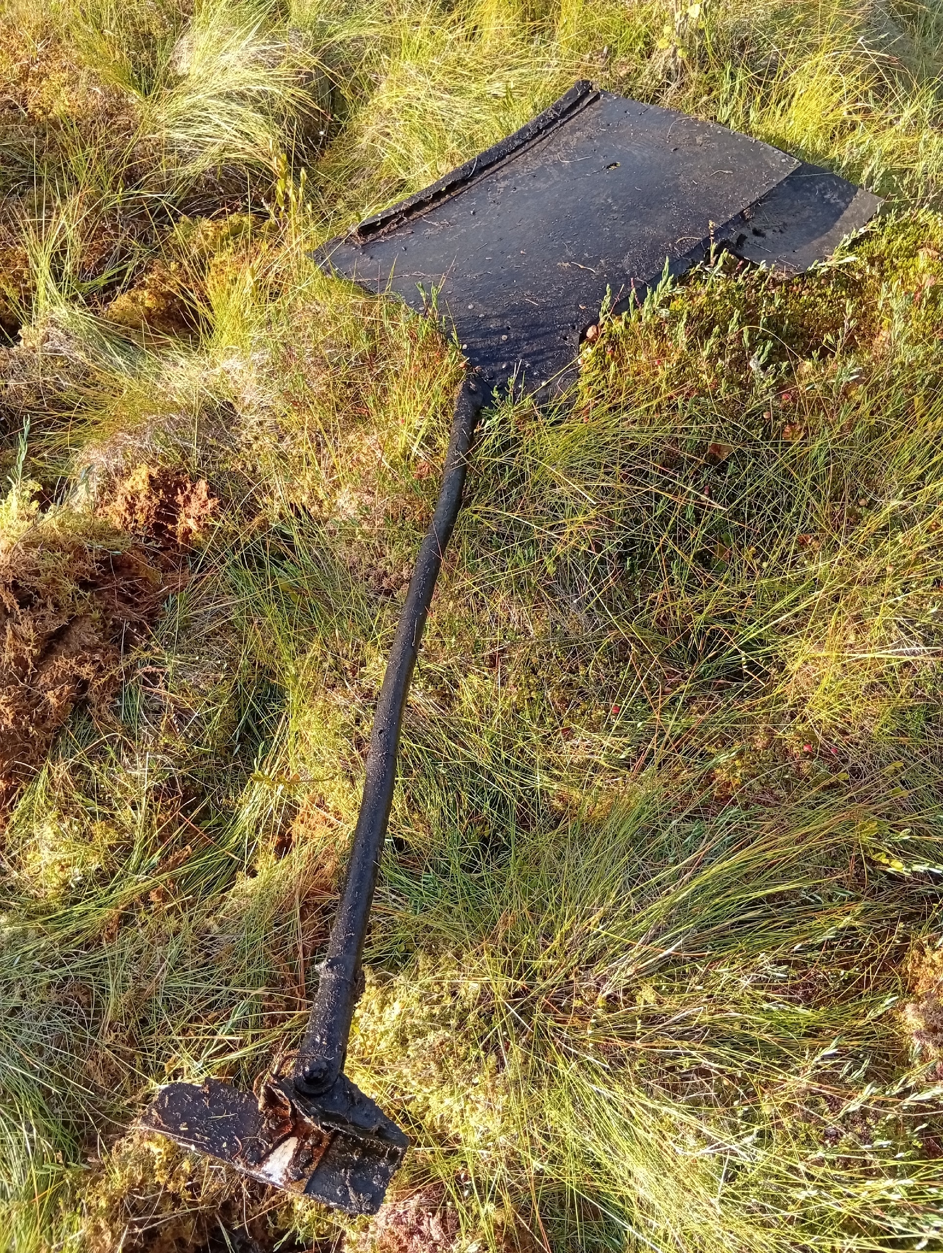

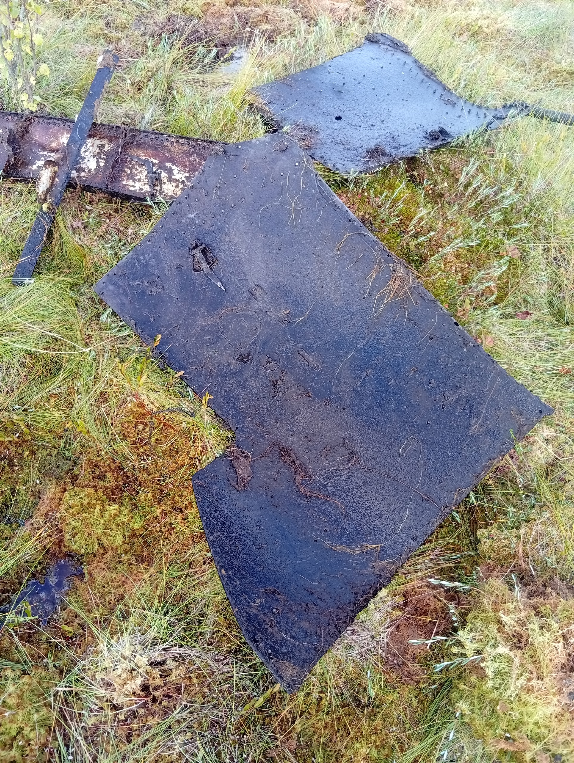

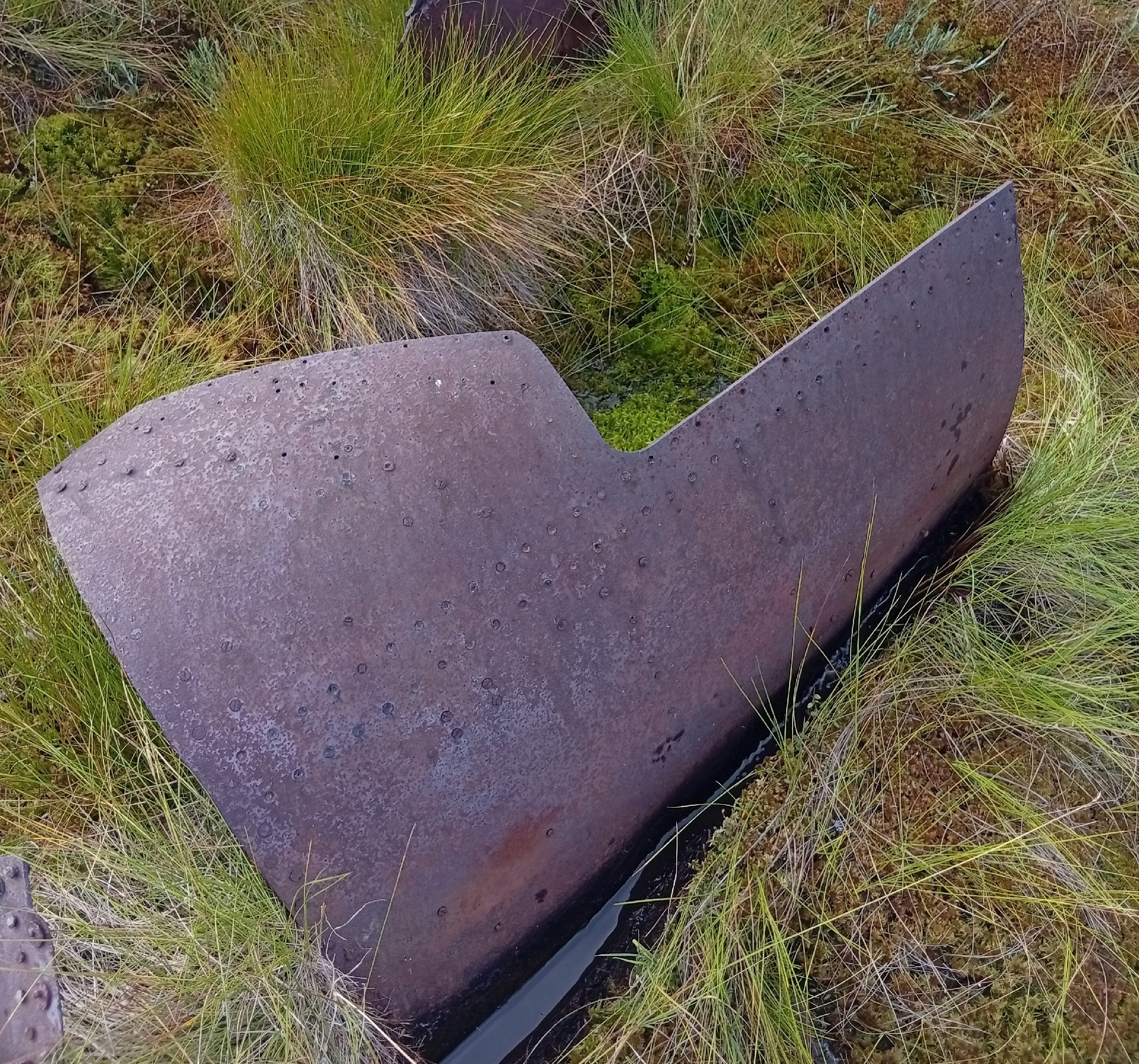

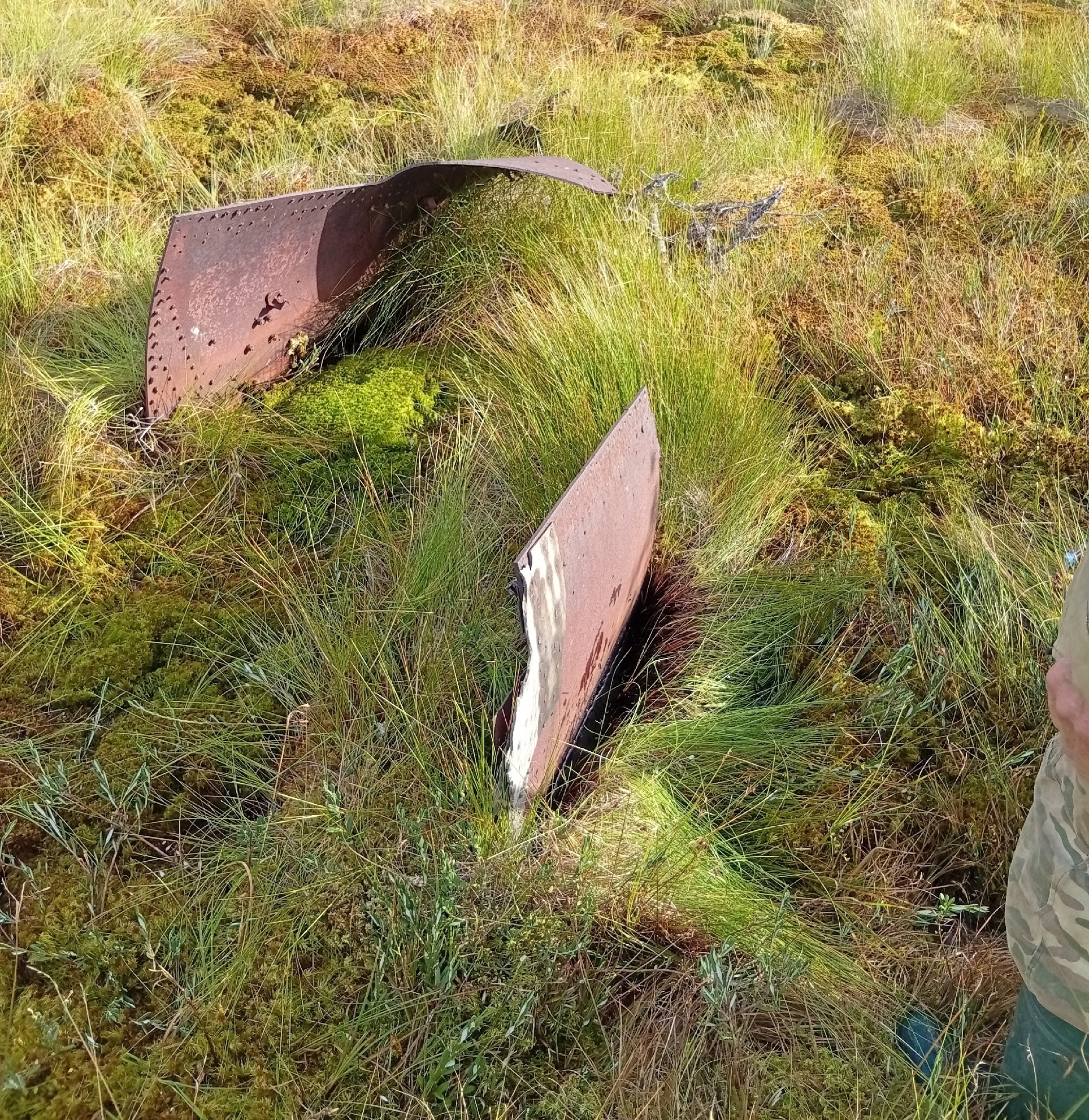

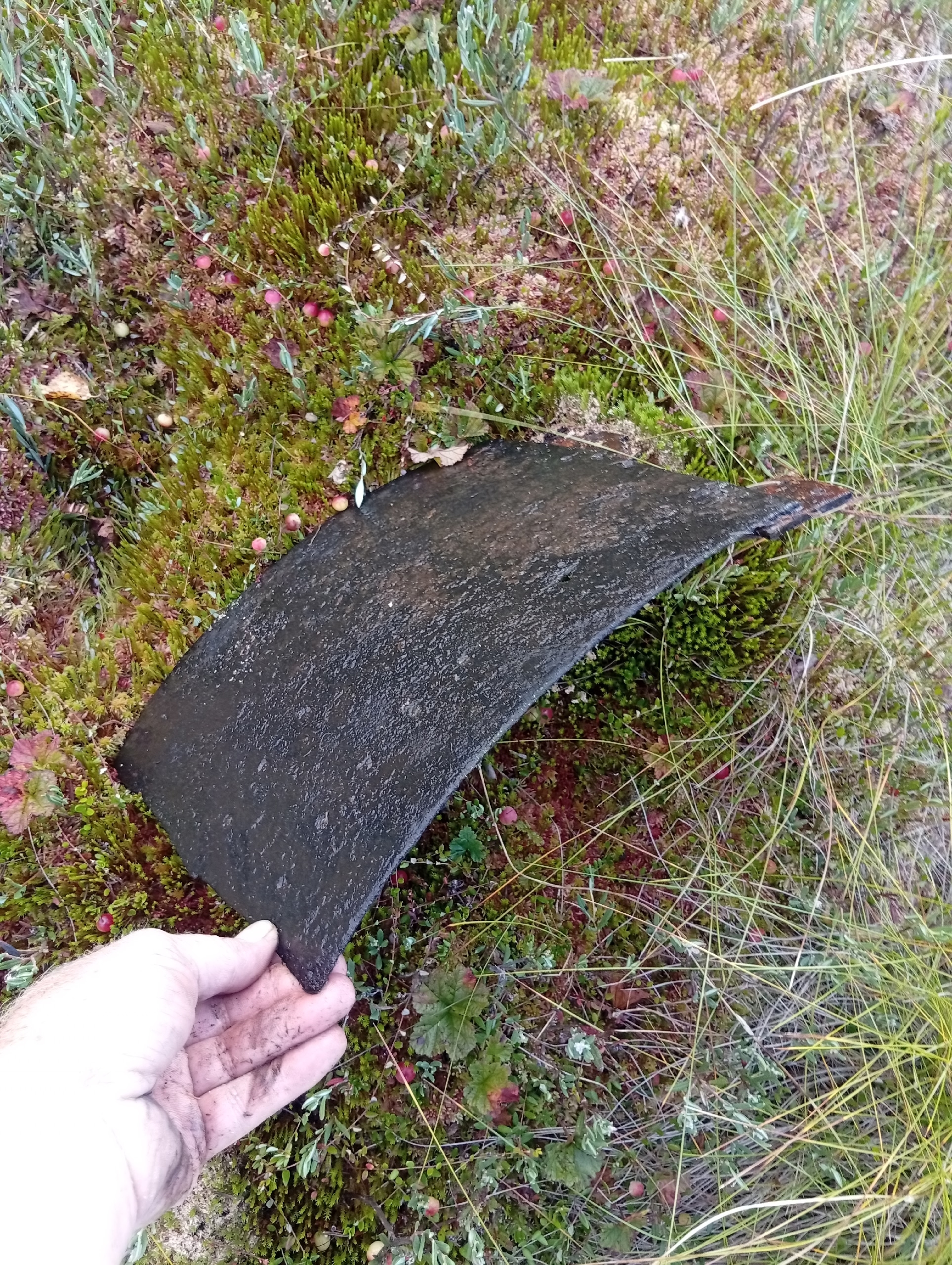

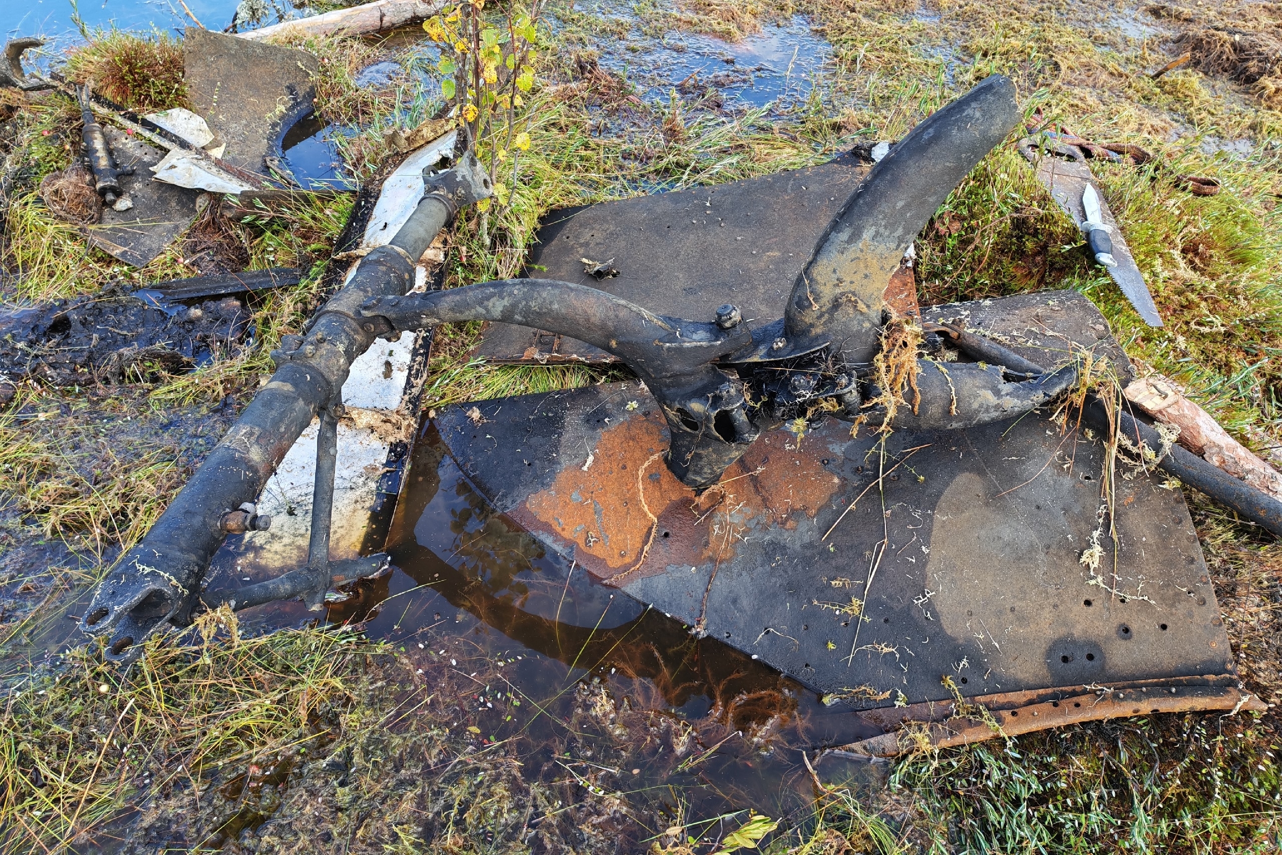

Опубликовано: 20 августа (изменено) Обнаружены обломки самолета Ил-2. Место обнаружения 8 км севернее д. Куйтежа, Олонецкого р-на, Республики Карелия. В ВКонтакте в группе "Поисковое движение Карелии" в комментариях под постом сообщили, что самолет этот опознан и известен. "Ил-2, 839 ШАП, сбит 23.06.44. Экипаж Игнатьев и Морозов". Но кто и когда работал на этом месте? Что было найдено? Найден ли номер самолета или мотора? Каким образом установлен экипаж? Ничего не известно! https://vk.ru/club194072358?w=wall-194072358_3601 Может, у кого-то есть какая-нибудь информация об этом самолёте ? Изменено 20 августа пользователем Николай22 1 Упомянуть пользователя Поделиться сообщением Ссылка на сообщение Поделиться на других сайтах
Опубликовано: 20 августа 23 минуты назад, Николай22 сказал: сообщили, что самолет этот опознан и известен. "Ил-2, 839 ШАП, сбит 23.06.44. Экипаж Игнатьев и Морозов". Видимо, самолет определили прежде всего по месту? Из Акта расследования: Экипаж сержант Морозов Семен Емельянович - ефрейтор Игнатов Алексей Архипович был подбит МЗА и сел на вынужденную в 3 км ЮВ н.п. Куйтяжа. Состояние экипажа неизвестно. 2 Упомянуть пользователя Поделиться сообщением Ссылка на сообщение Поделиться на других сайтах
Опубликовано: 20 августа 2 часа назад, linnet сказал: Видимо, самолет определили прежде всего по месту? Из Акта расследования: Экипаж сержант Морозов Семен Емельянович - ефрейтор Игнатов Алексей Архипович был подбит МЗА и сел на вынужденную в 3 км ЮВ н.п. Куйтяжа. Состояние экипажа неизвестно. Вполне возможно. 0 Упомянуть пользователя Поделиться сообщением Ссылка на сообщение Поделиться на других сайтах

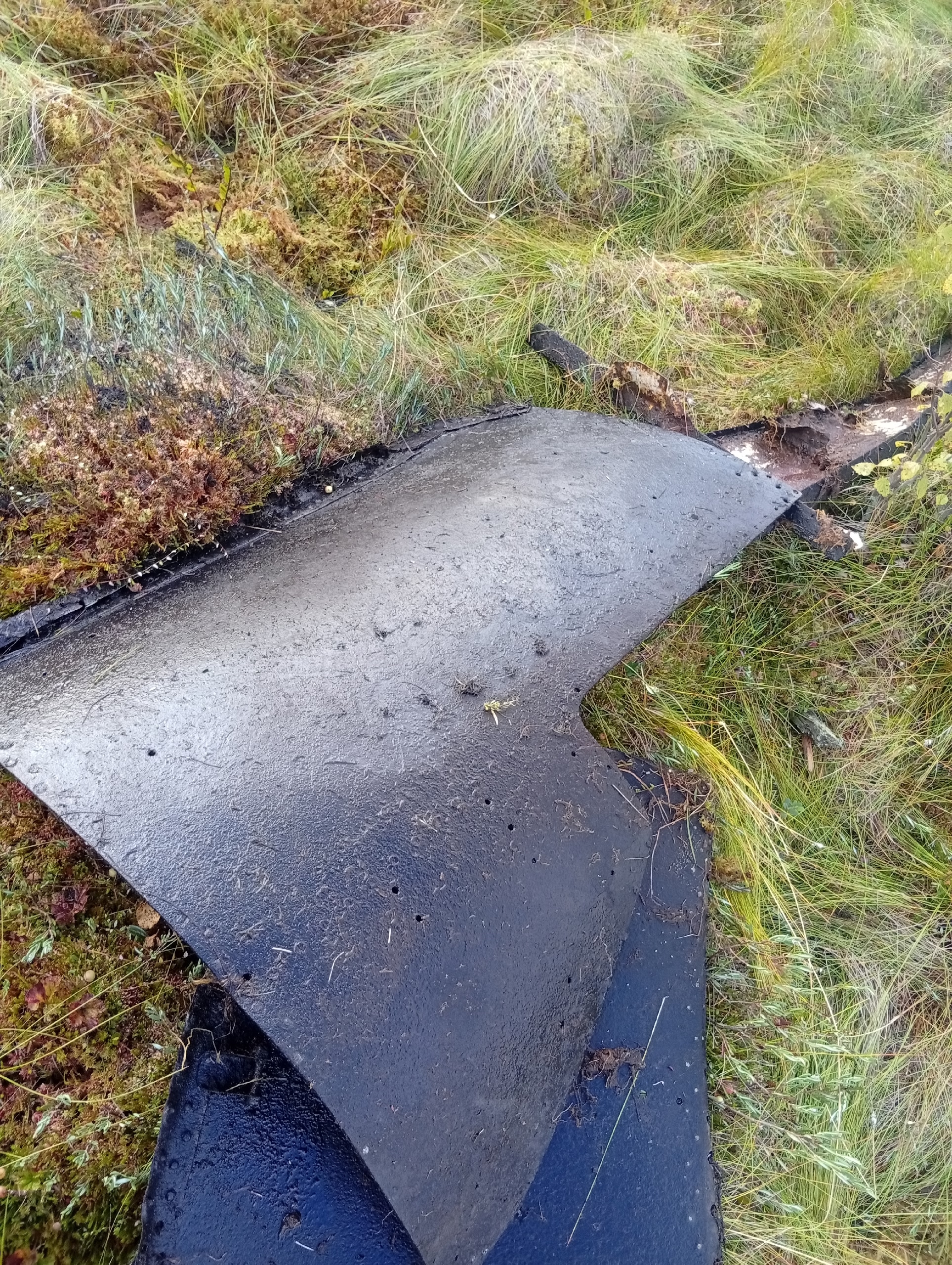

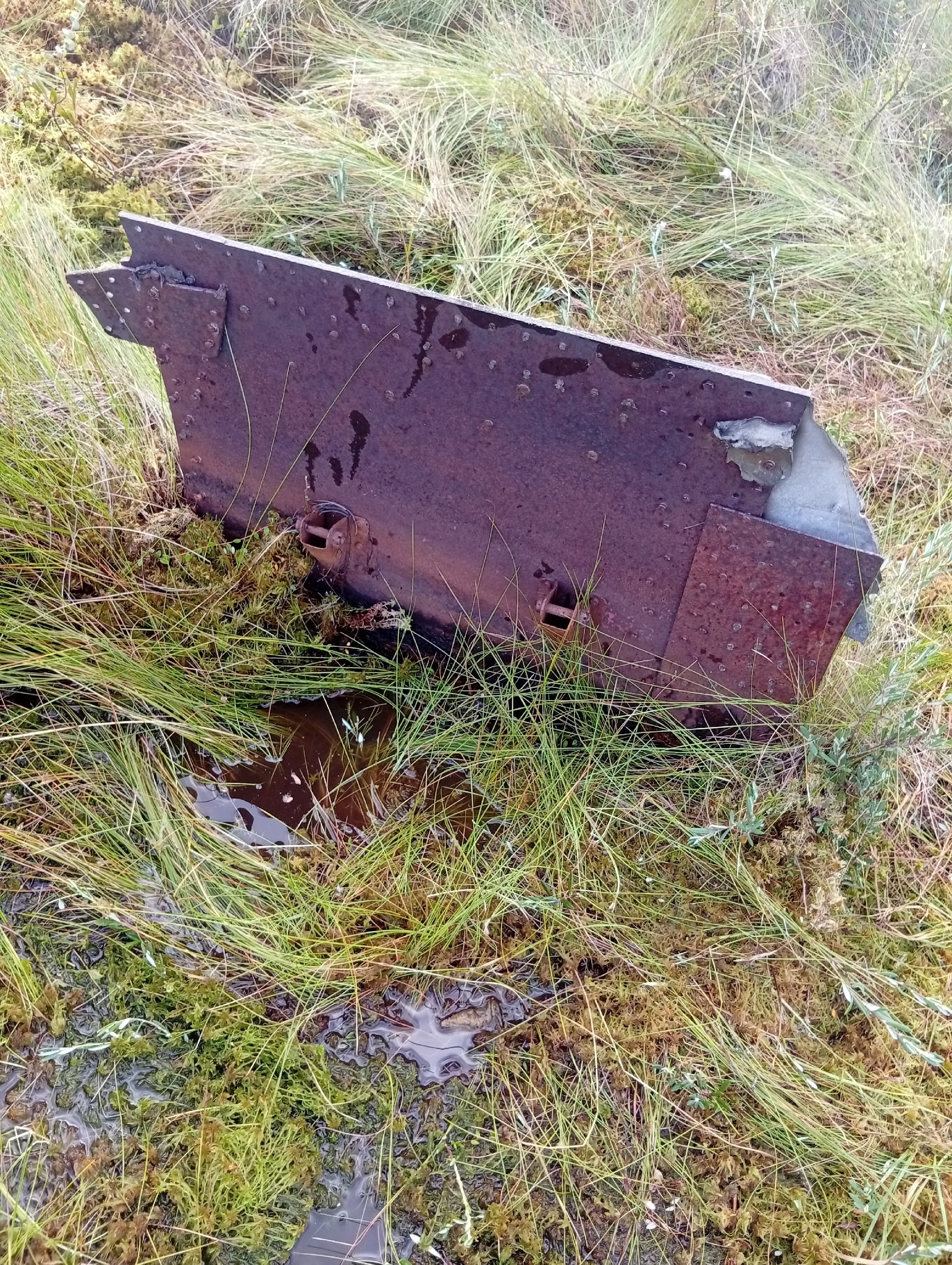

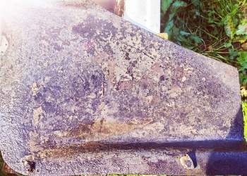

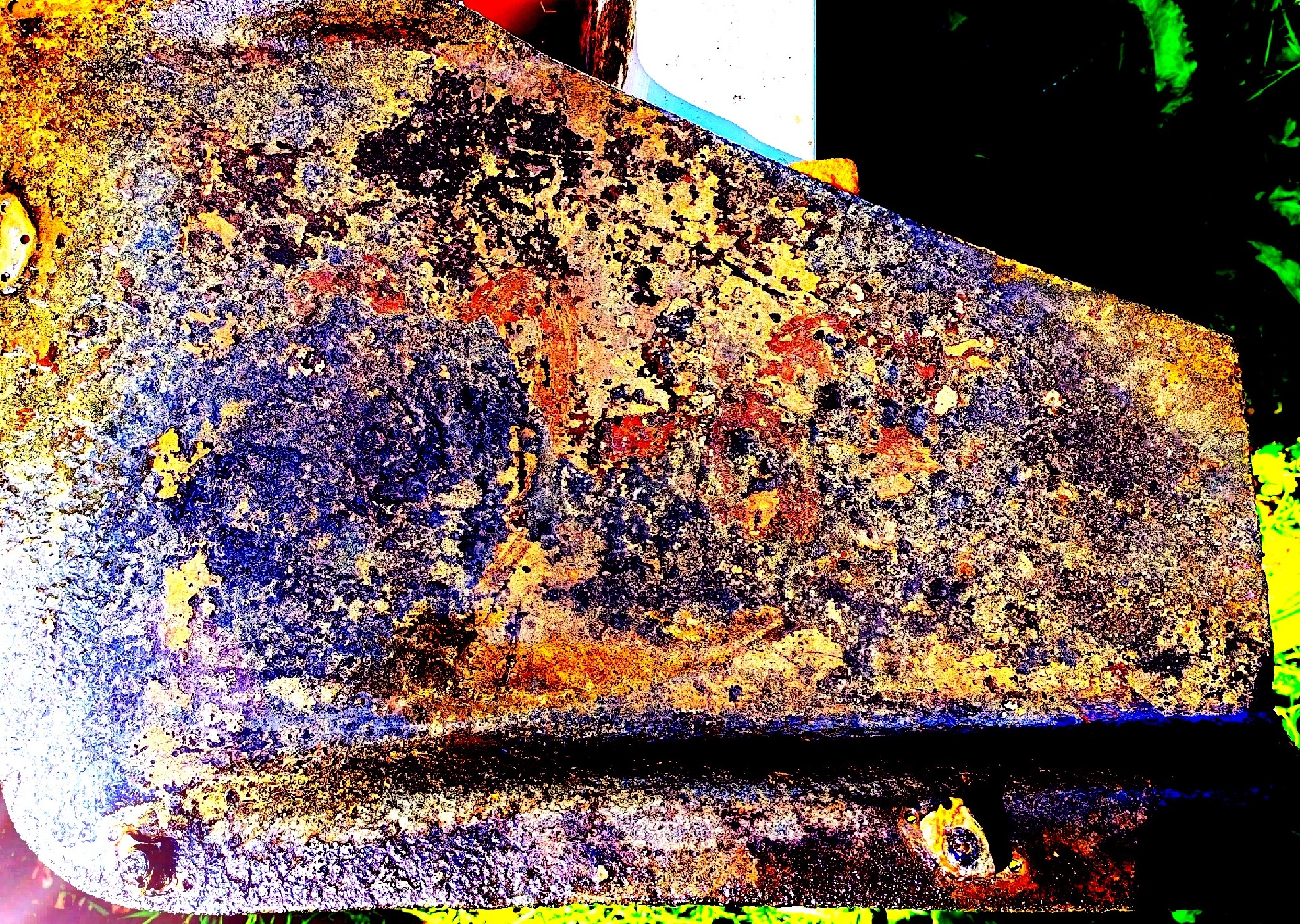

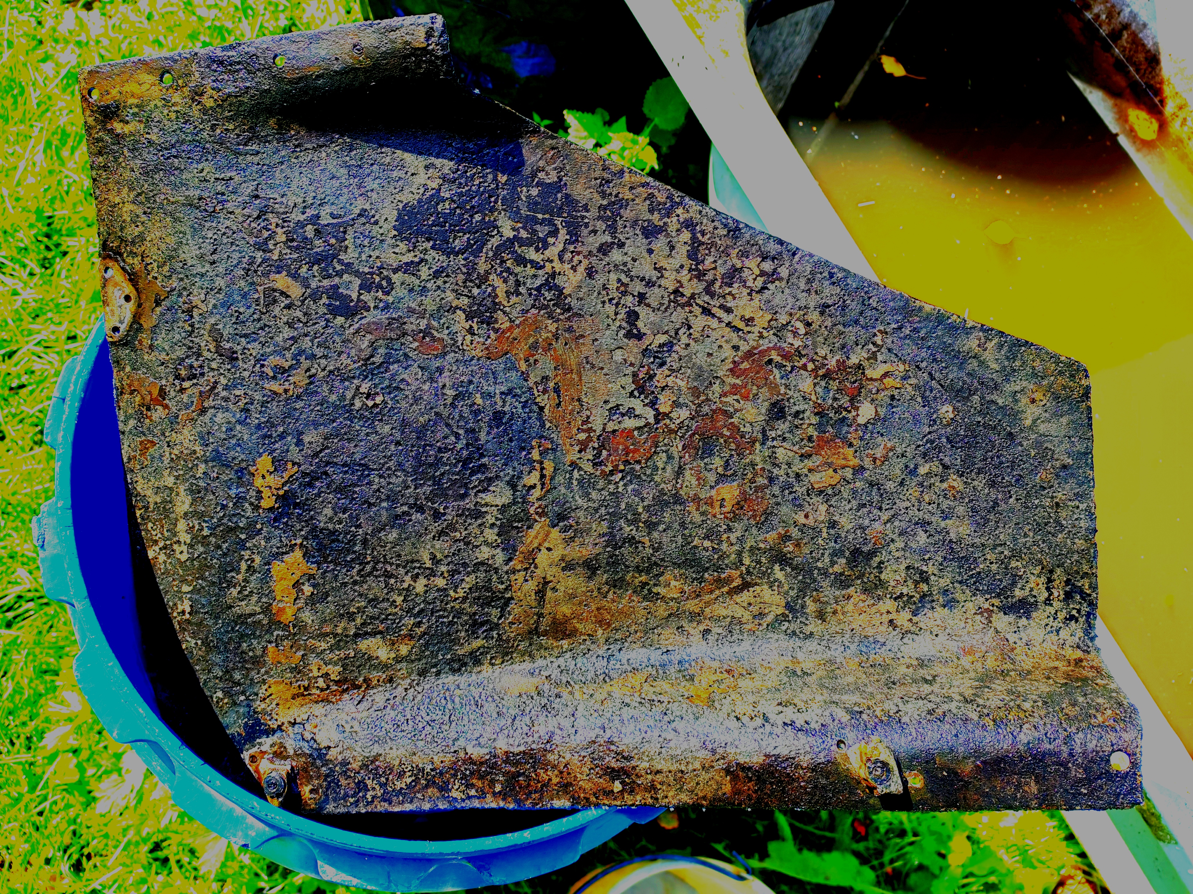

Опубликовано: 26 августа 0 Упомянуть пользователя Поделиться сообщением Ссылка на сообщение Поделиться на других сайтах

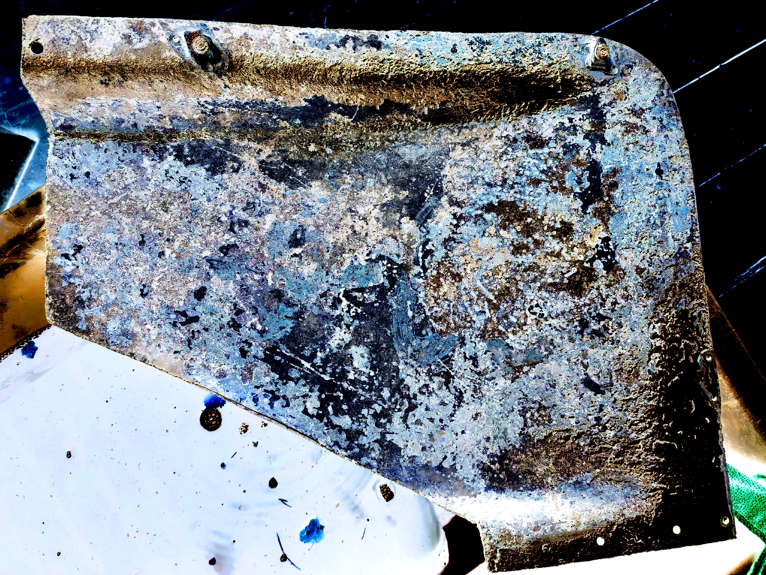

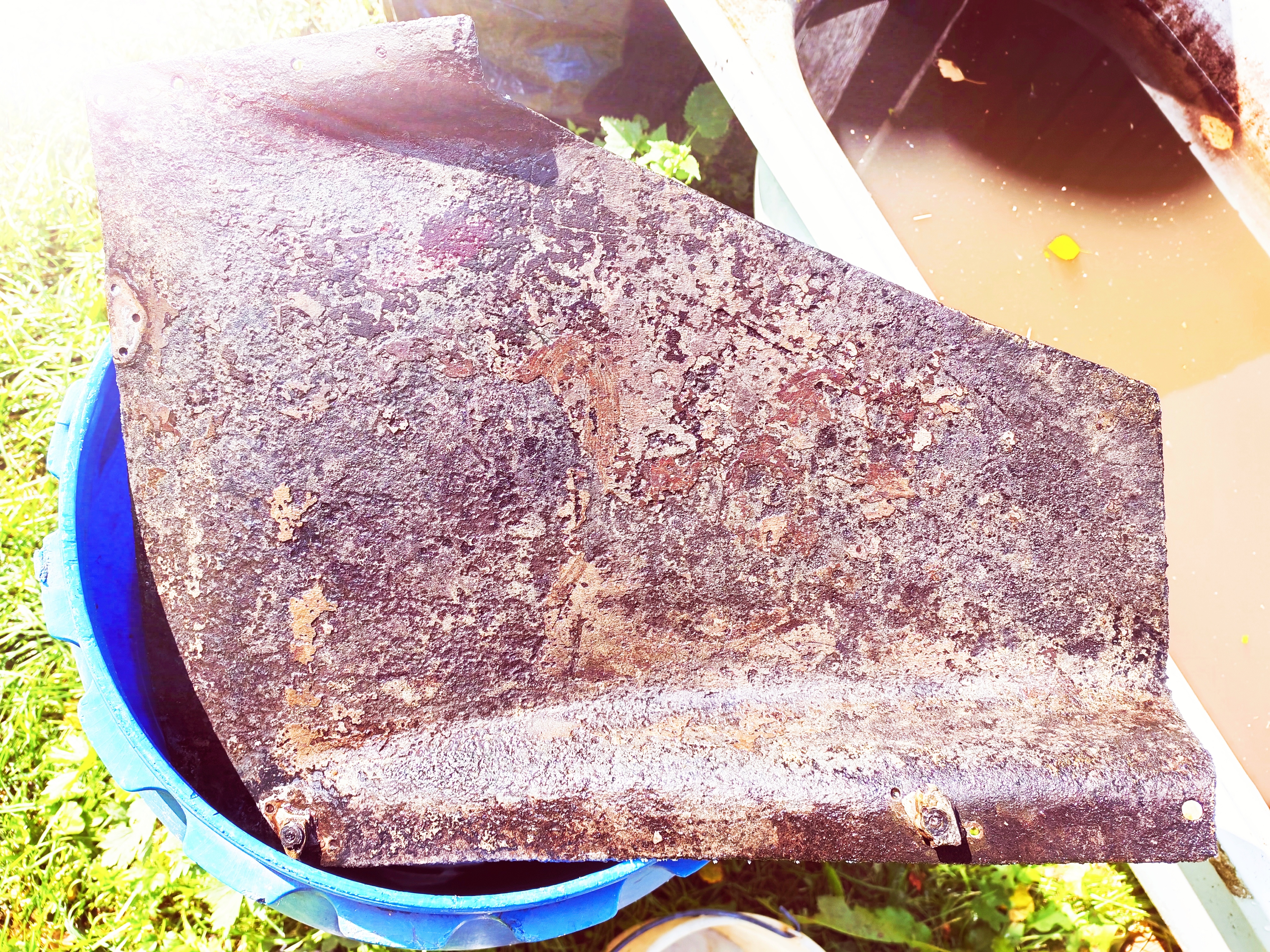

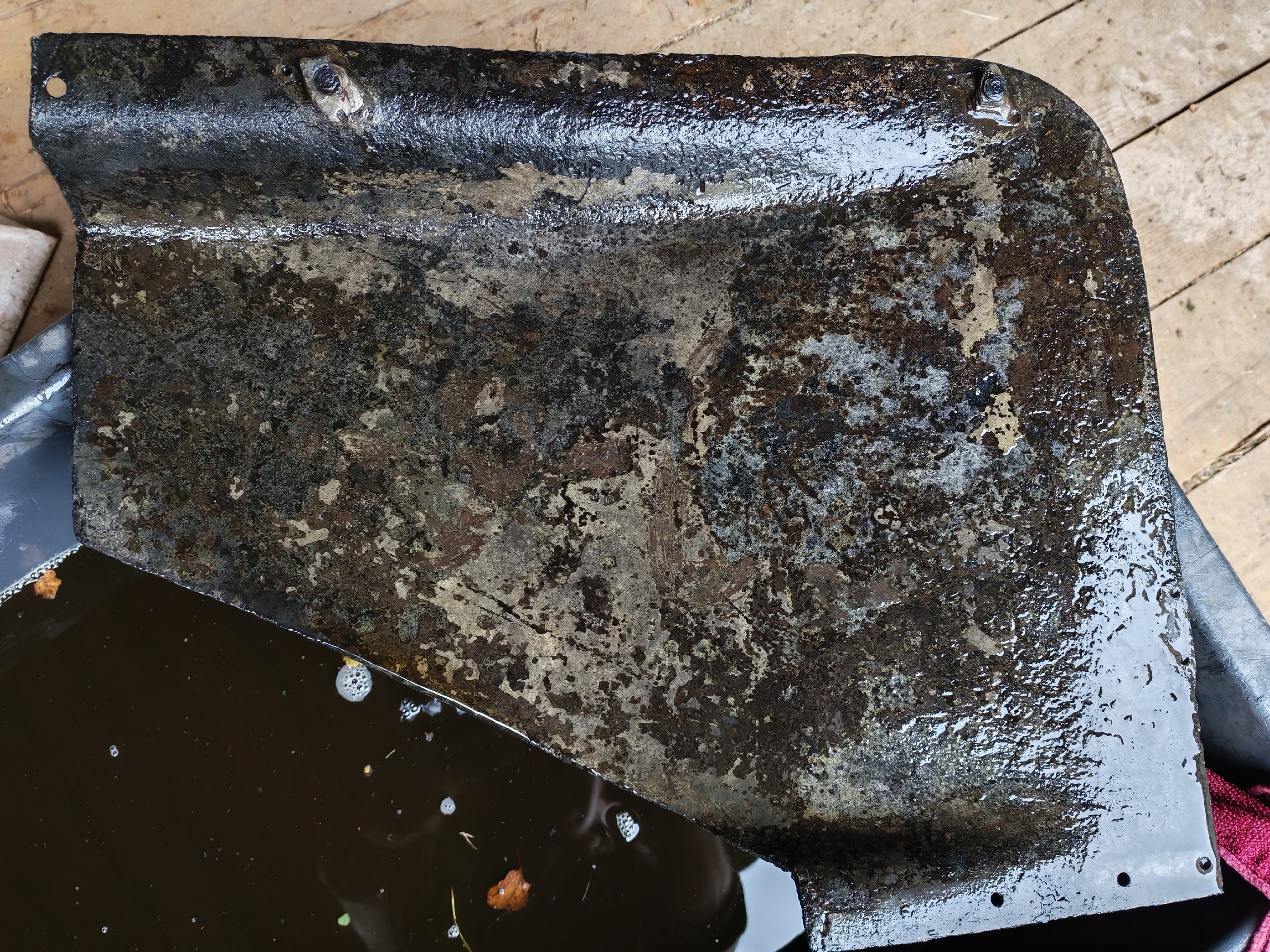

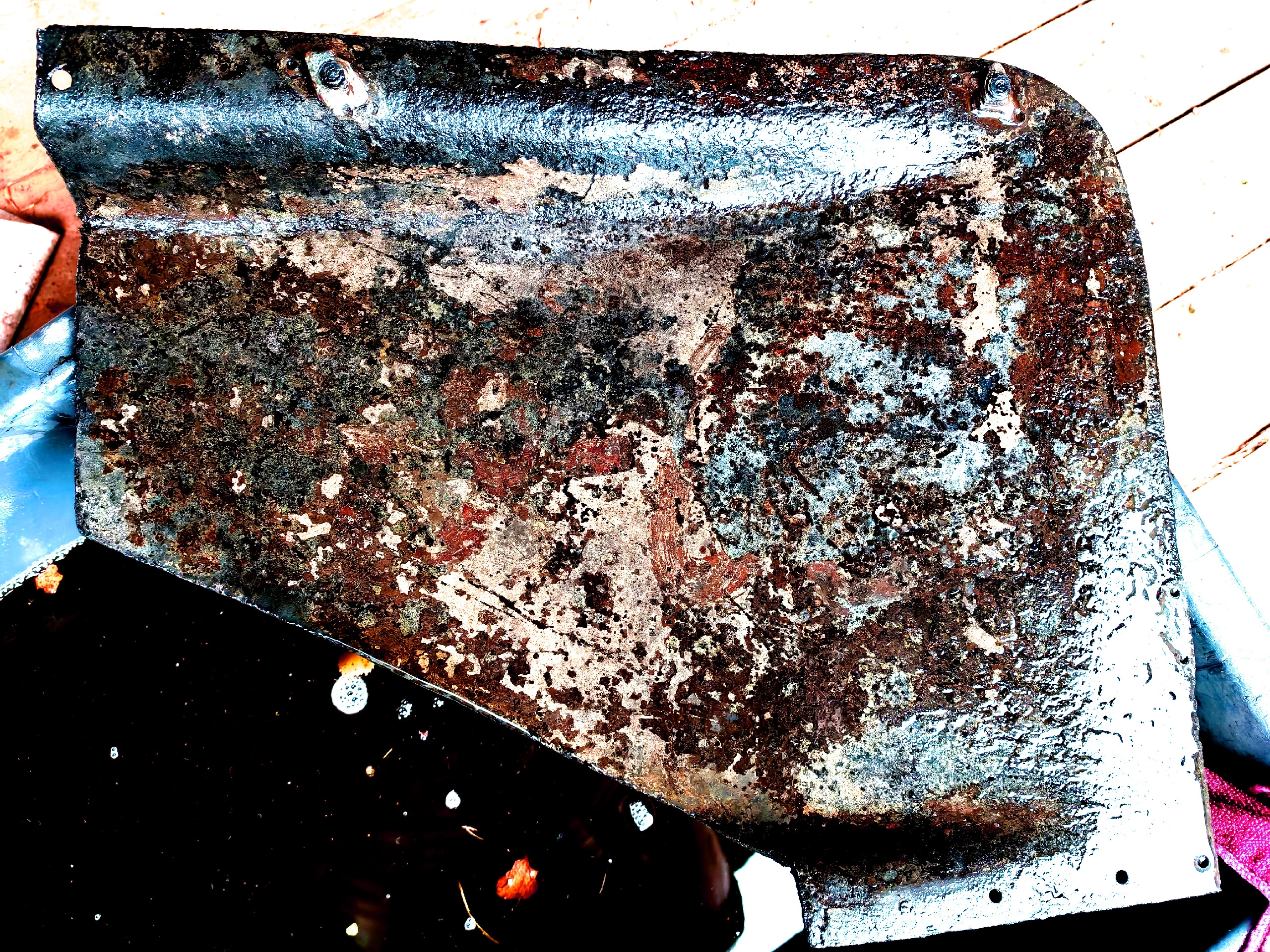

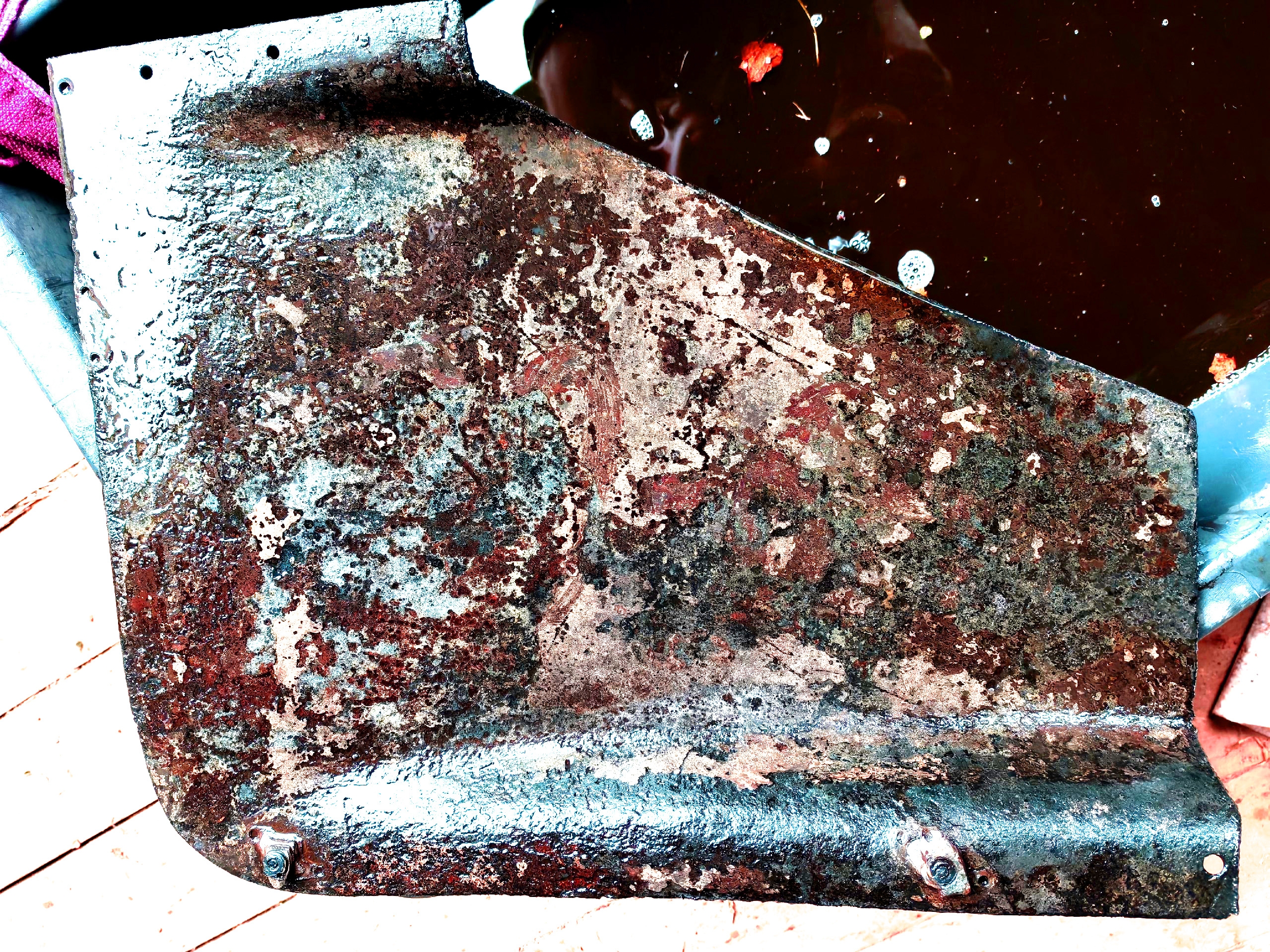

Опубликовано: 26 августа Отмыл жабру. 1 Упомянуть пользователя Поделиться сообщением Ссылка на сообщение Поделиться на других сайтах
Опубликовано: 26 августа Доброго дня. Номер есть через тире. Четыре цифры 0 Упомянуть пользователя Поделиться сообщением Ссылка на сообщение Поделиться на других сайтах
Опубликовано: 26 августа 4 часа назад, Взвод сказал: Доброго дня. Номер есть через тире. Четыре цифры Вернее, номер был. Более менее видно только две цифры и то под вопросом. 0 Упомянуть пользователя Поделиться сообщением Ссылка на сообщение Поделиться на других сайтах
Опубликовано: 26 августа Видится 22-6х. А завод не определили? 0 Упомянуть пользователя Поделиться сообщением Ссылка на сообщение Поделиться на других сайтах

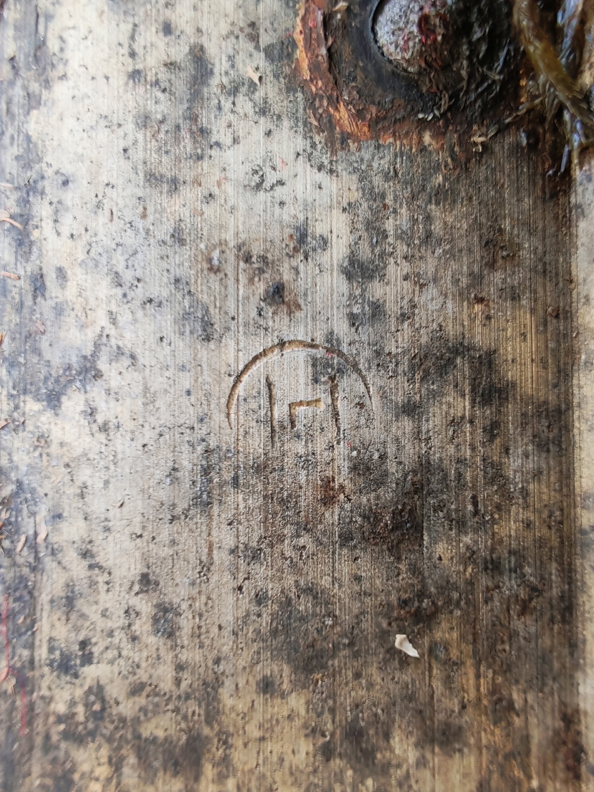

Опубликовано: 26 августа 33 минуты назад, Kuf сказал: Видится 22-6х. А завод не определили? Видится Х9-6Х, Х0-6Х, Х9-0Х. Завод не определили. Из клейм нашли только одно. 0 Упомянуть пользователя Поделиться сообщением Ссылка на сообщение Поделиться на других сайтах
Опубликовано: 27 августа 10 часов назад, Николай22 сказал: Видится Х9-6Х, Х0-6Х, Х9-0Х. Завод не определили. Из клейм нашли только одно. 18-й завод 1 Упомянуть пользователя Поделиться сообщением Ссылка на сообщение Поделиться на других сайтах

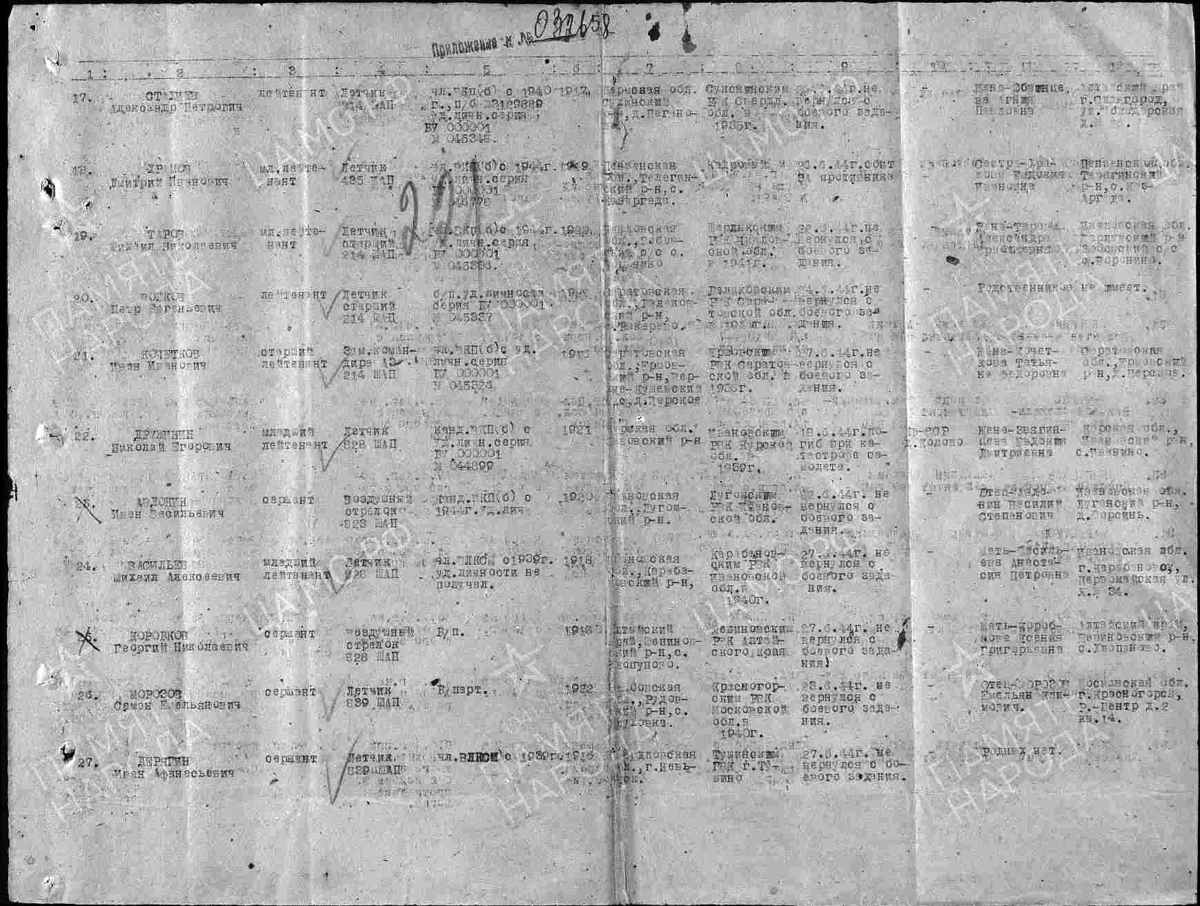

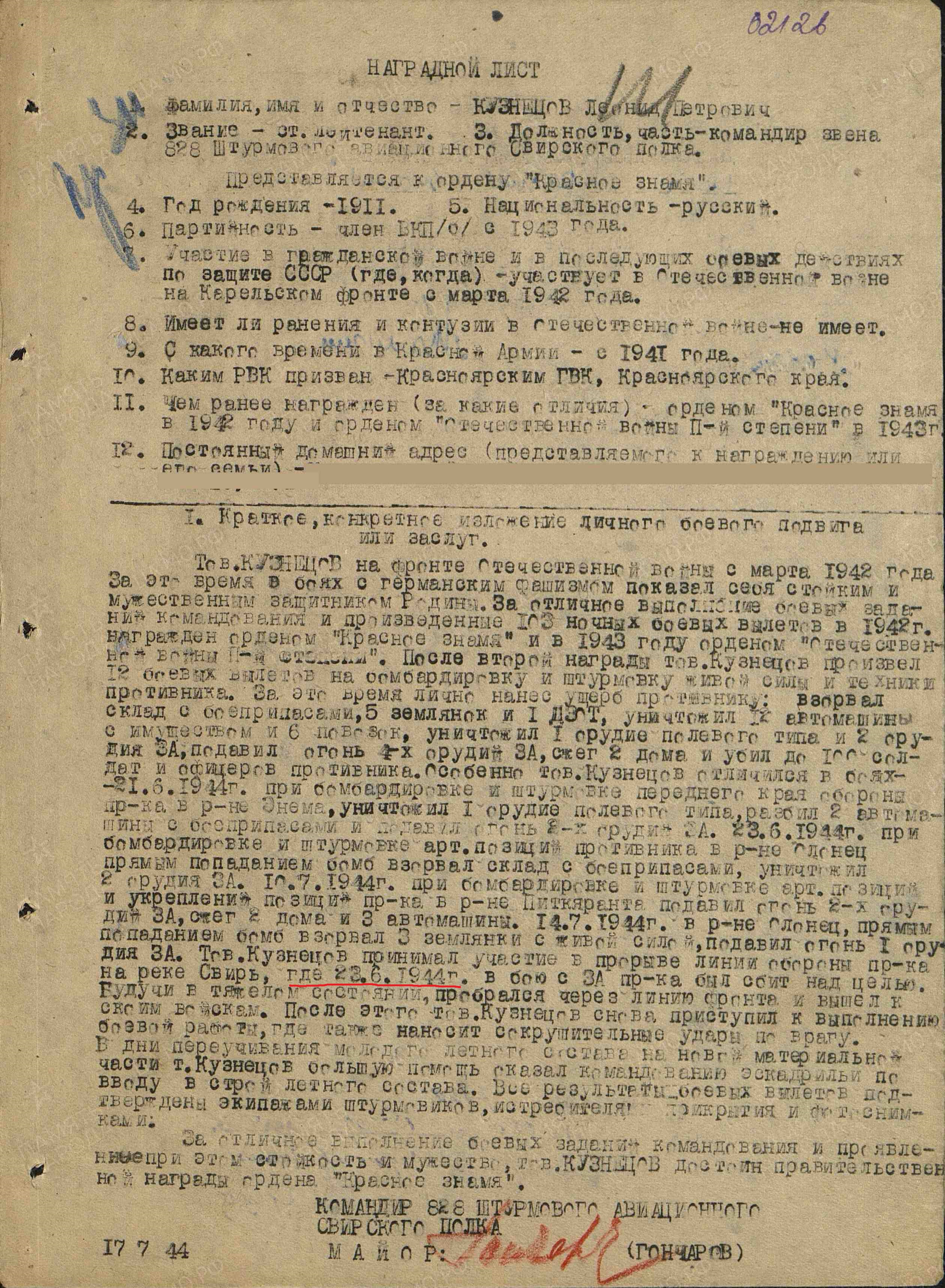

Опубликовано: 27 августа Писал уже Николаю в личке: Ну очень подходит номер Ил-2 № 1873964 (понятно что на броне только окончание: 3964) списан 28.06.1944г., как боевая потеря 828 шап... а вот у 828 ШАП как раз и есть интересный экипаж: Ил-2 26.06.1944г., ст.лейтенант Кузнецов, сержант Авдонин, сбиты в р-не Олонец (в р-не Аунуксенлинна - это название Олонца по фински), сели на в\п, летчик тяжело ранен, стрелок ночью заблудился и попал в плен, а летчик смог перейти линию фронта и вернулся... (в архиве Хельсинки есть документы изьятые у Авдонина). Но, на сопроводительном пакете к документам записано: что Авдонин попал в плен 26.06.44г., севернее Олонец. А самолет найден восточнее... К тому же...26.06.44г., район Куйтежи к этому времени был уже освобожден войсками Красной Армии... 5 Упомянуть пользователя Поделиться сообщением Ссылка на сообщение Поделиться на других сайтах
Опубликовано: 27 августа 12 часа назад, Павел69 сказал: 18-й завод Павел, спасибо! 0 Упомянуть пользователя Поделиться сообщением Ссылка на сообщение Поделиться на других сайтах
Опубликовано: 27 августа 10 часов назад, Прокофьев Илья сказал: Писал уже Николаю в личке: Ну очень подходит номер Ил-2 № 1873964 (понятно что на броне только окончание: 3964) списан 28.06.1944г., как боевая потеря 828 шап... а вот у 828 ШАП как раз и есть интересный экипаж: Ил-2 26.06.1944г., ст.лейтенант Кузнецов, сержант Авдонин, сбиты в р-не Олонец (в р-не Аунуксенлинна - это название Олонца по фински), сели на в\п, летчик тяжело ранен, стрелок ночью заблудился и попал в плен, а летчик смог перейти линию фронта и вернулся... (в архиве Хельсинки есть документы изьятые у Авдонина). Но, на сопроводительном пакете к документам записано: что Авдонин попал в плен 26.06.44г., севернее Олонец. А самолет найден восточнее... К тому же...26.06.44г., район Куйтежи к этому времени был уже освобожден войсками Красной Армии... Если точнее то самолет найден около 20 км северо-восточнее г. Олонец. В списке безвозвратных потерь написано, что Авдонин не вернулся с боевого задания 22.6.44 г. https://obd-memorial.ru/html/info.htm?id=56717424 Еще в одном документе тоже указано, что самолет был сбит 22 июня 1944 г. в районе Олонца. https://obd-memorial.ru/html/info.htm?id=49027801&p=1 В наградном на ст. лейтенанта Кузнецова Леонида Петровича указано, что 23.6.44 г. был сбит над целью. https://podvignaroda.ru/?#id=44605066&tab=navDetailManAward 2 Упомянуть пользователя Поделиться сообщением Ссылка на сообщение Поделиться на других сайтах

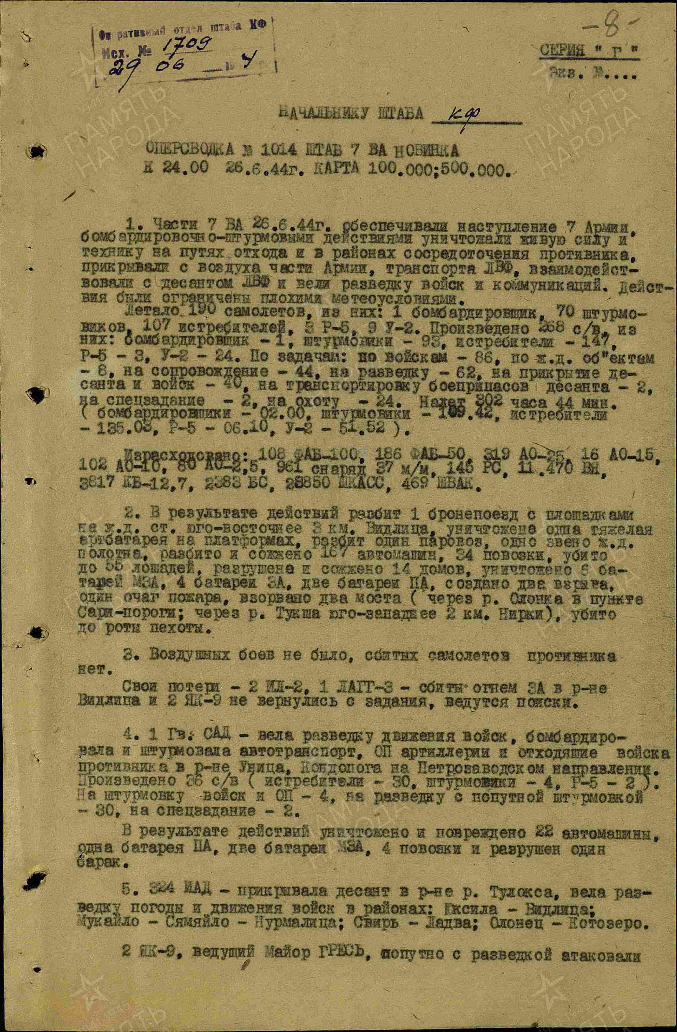

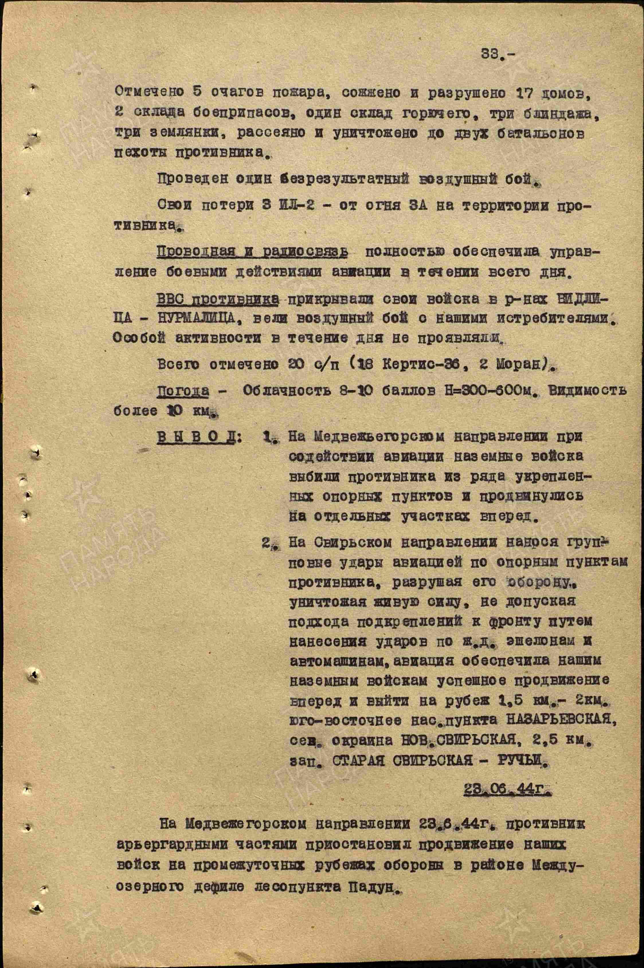

Опубликовано: 28 августа Жаль не нашел оперсводок... но есть ЖБД 7 ВА, где указывается, что именно 22.06.44г., 260 САД работала у Куйтежи... Всего по 7 ВА не вернулось три Ил-2 2 Упомянуть пользователя Поделиться сообщением Ссылка на сообщение Поделиться на других сайтах
Опубликовано: 28 августа А по оперсводке за 26 июня 1944 года у 260 САД потери у Видлицы 2 Упомянуть пользователя Поделиться сообщением Ссылка на сообщение Поделиться на других сайтах

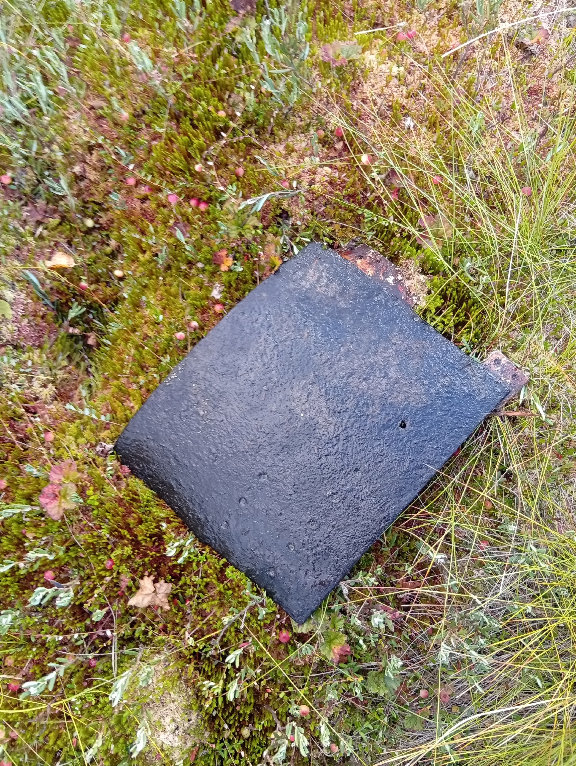

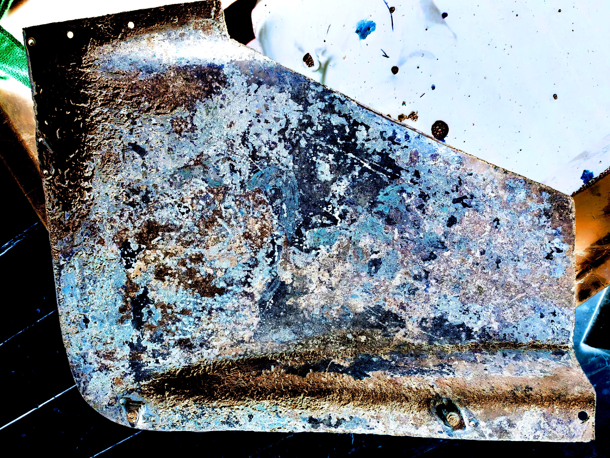

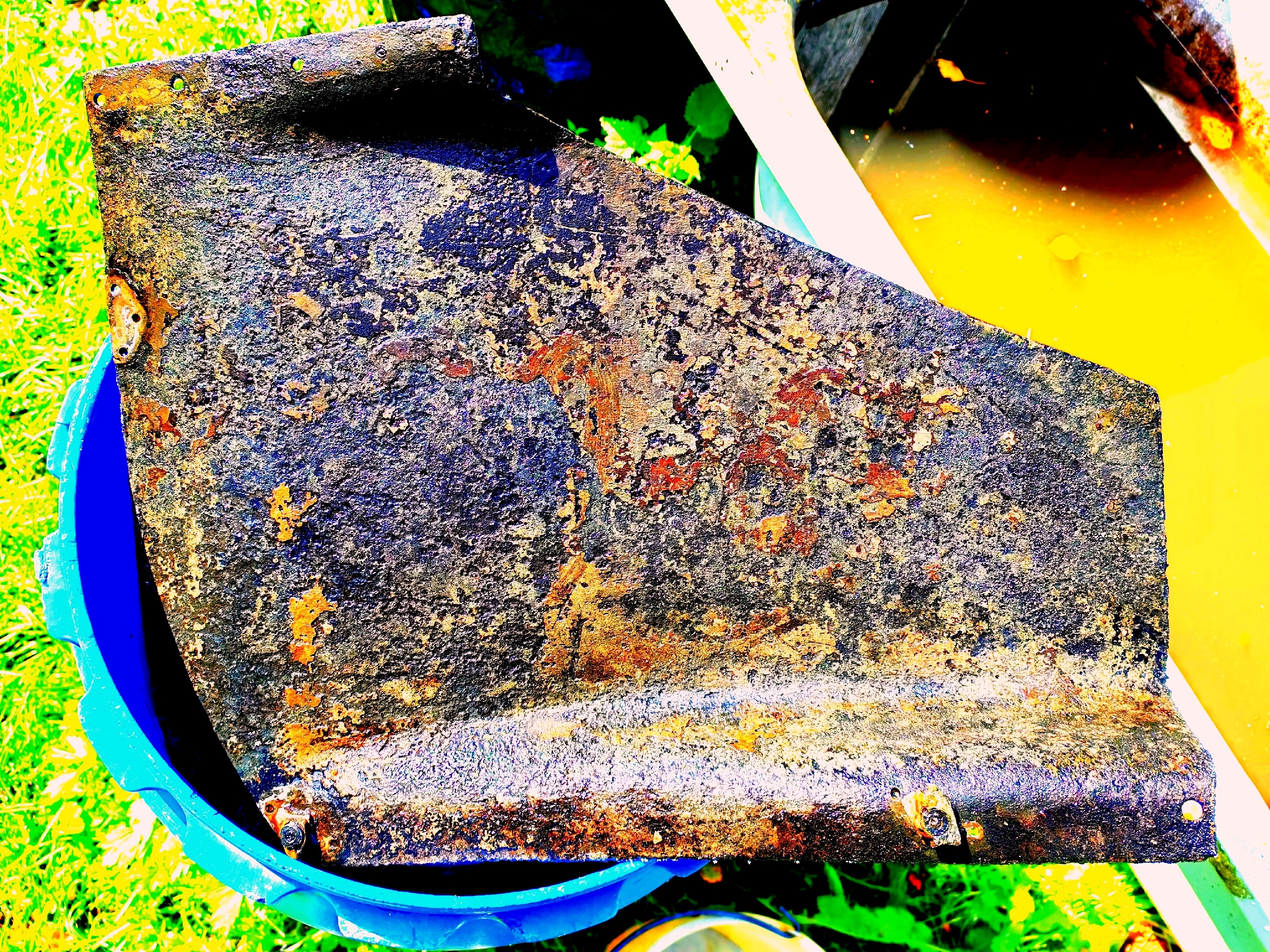

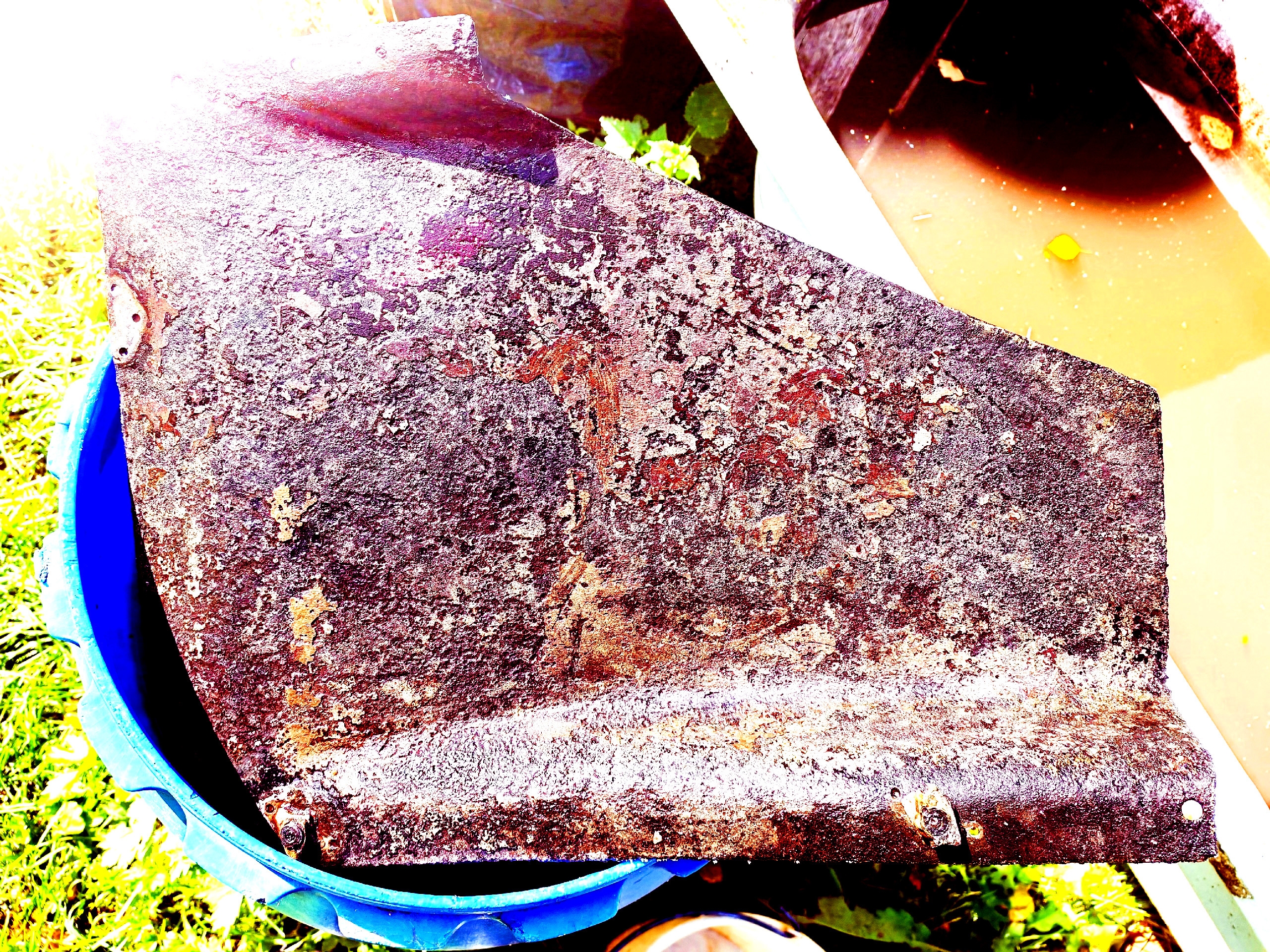

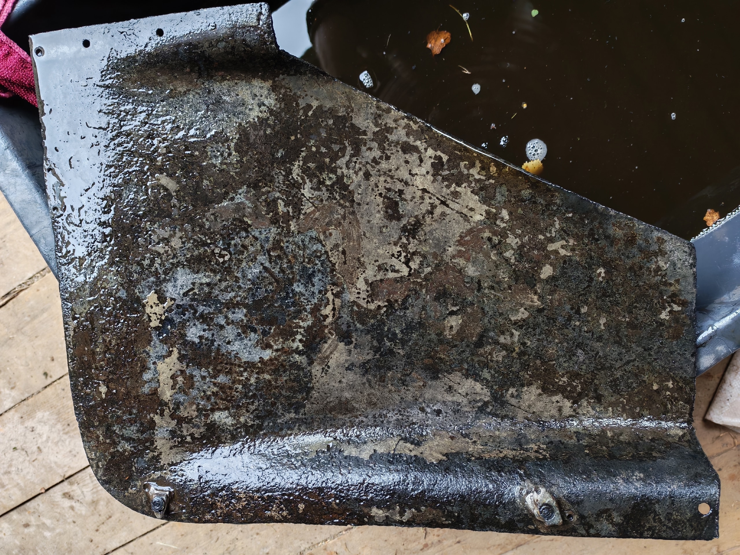

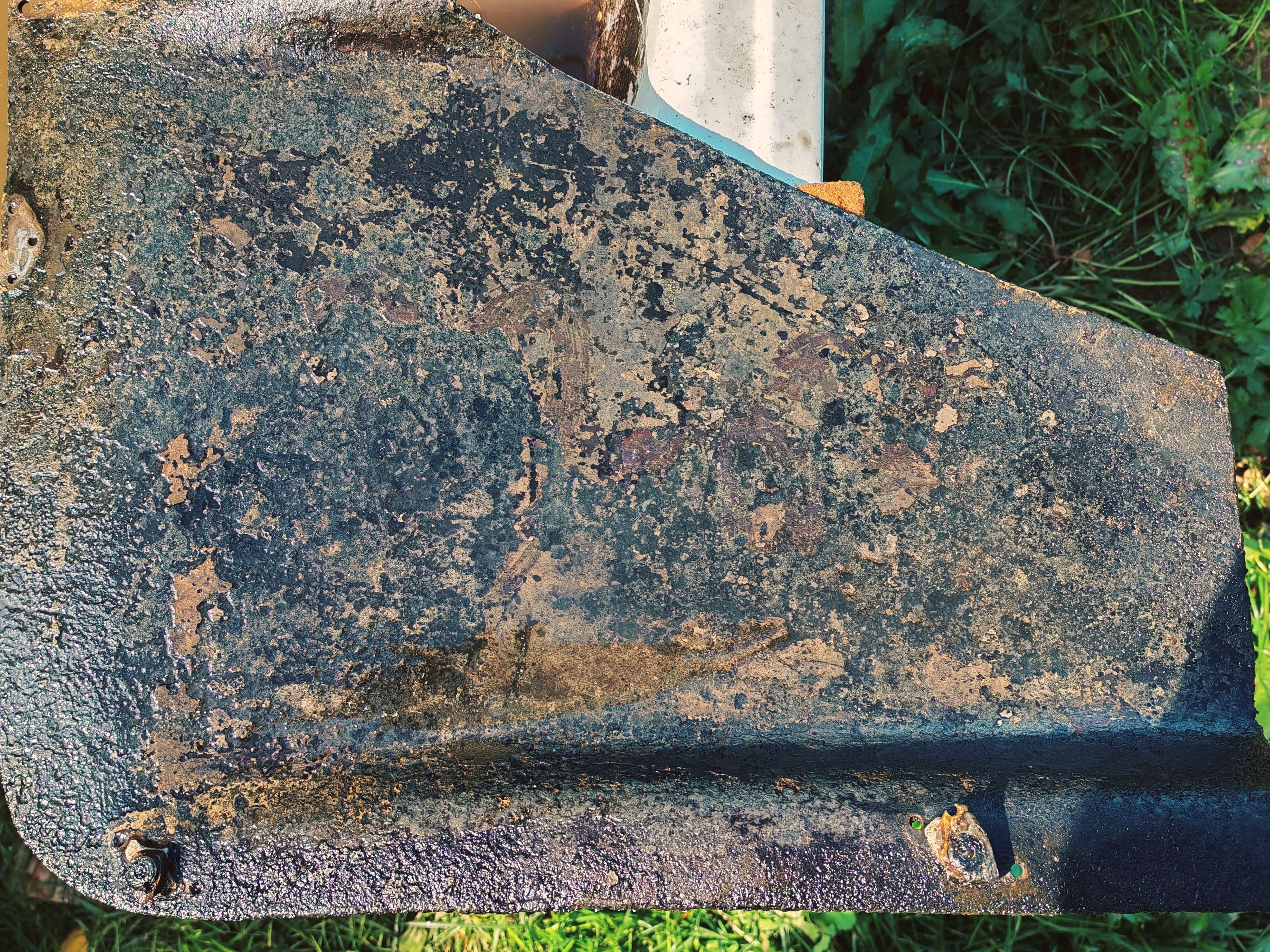

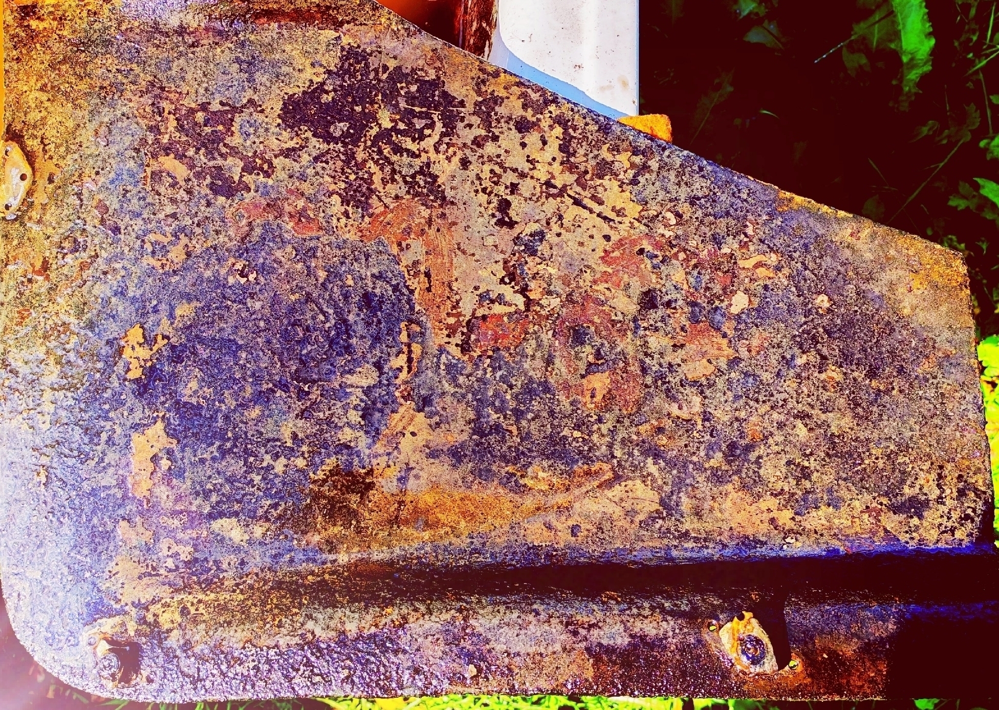

Опубликовано: 30 августа (изменено) Изменено 30 августа пользователем Николай22 0 Упомянуть пользователя Поделиться сообщением Ссылка на сообщение Поделиться на других сайтах

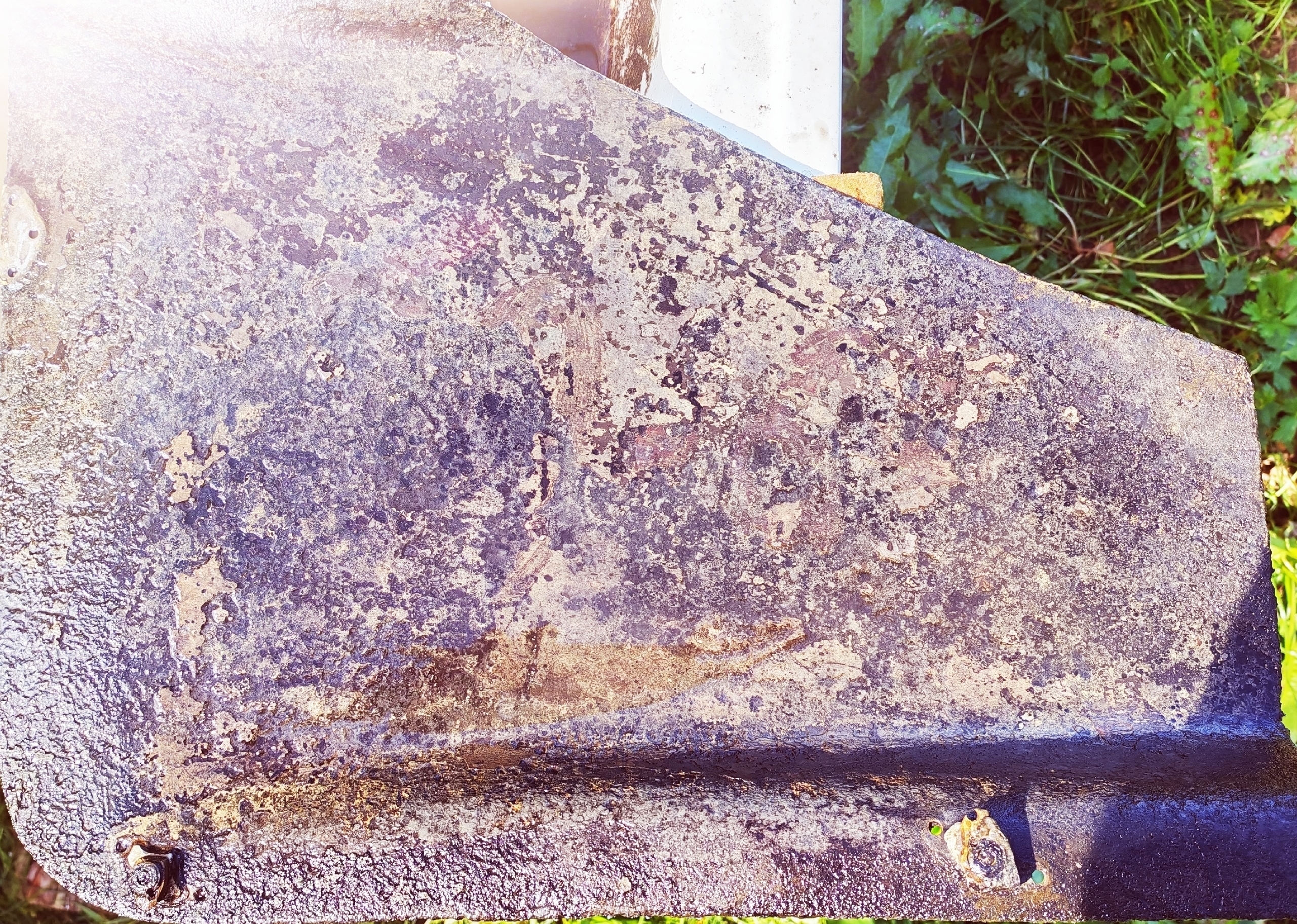

Опубликовано: 30 августа 1 Упомянуть пользователя Поделиться сообщением Ссылка на сообщение Поделиться на других сайтах
Опубликовано: 30 августа Добрый день! 21-63 0 Упомянуть пользователя Поделиться сообщением Ссылка на сообщение Поделиться на других сайтах
Опубликовано: 31 августа Добрый день! Да, последняя стала четче видна - 4 что все ближе и ближе к номеру 1873964... 1 Упомянуть пользователя Поделиться сообщением Ссылка на сообщение Поделиться на других сайтах
Опубликовано: 31 августа Согласен с Ильей Геннадьевичем. Три цифры можно с уверенностью называть х964. Да и закругление верха первой цифры подходит для 3. девятку после подсказки тоже увидел. 1 Упомянуть пользователя Поделиться сообщением Ссылка на сообщение Поделиться на других сайтах
Опубликовано: 4 сентября К сожалению это максимум, что удалось вытянуть из этой брони. 0 Упомянуть пользователя Поделиться сообщением Ссылка на сообщение Поделиться на других сайтах
