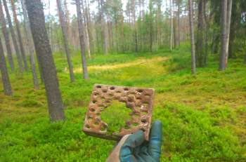

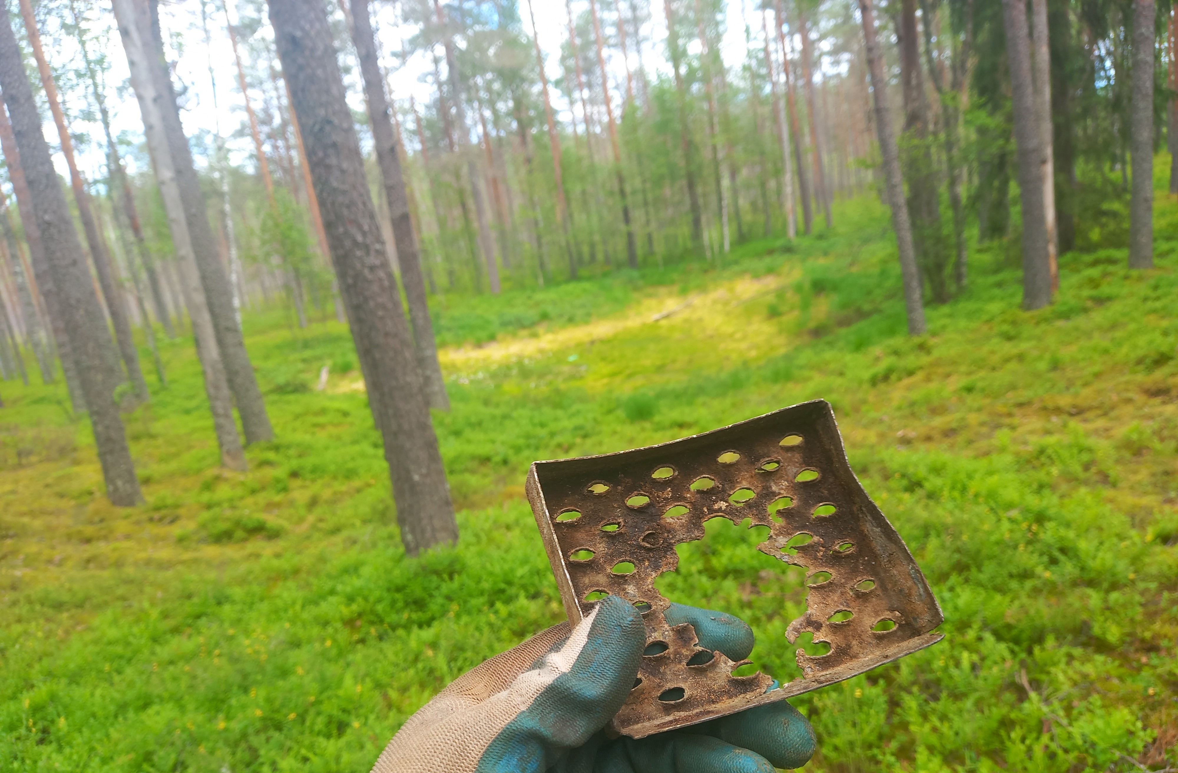

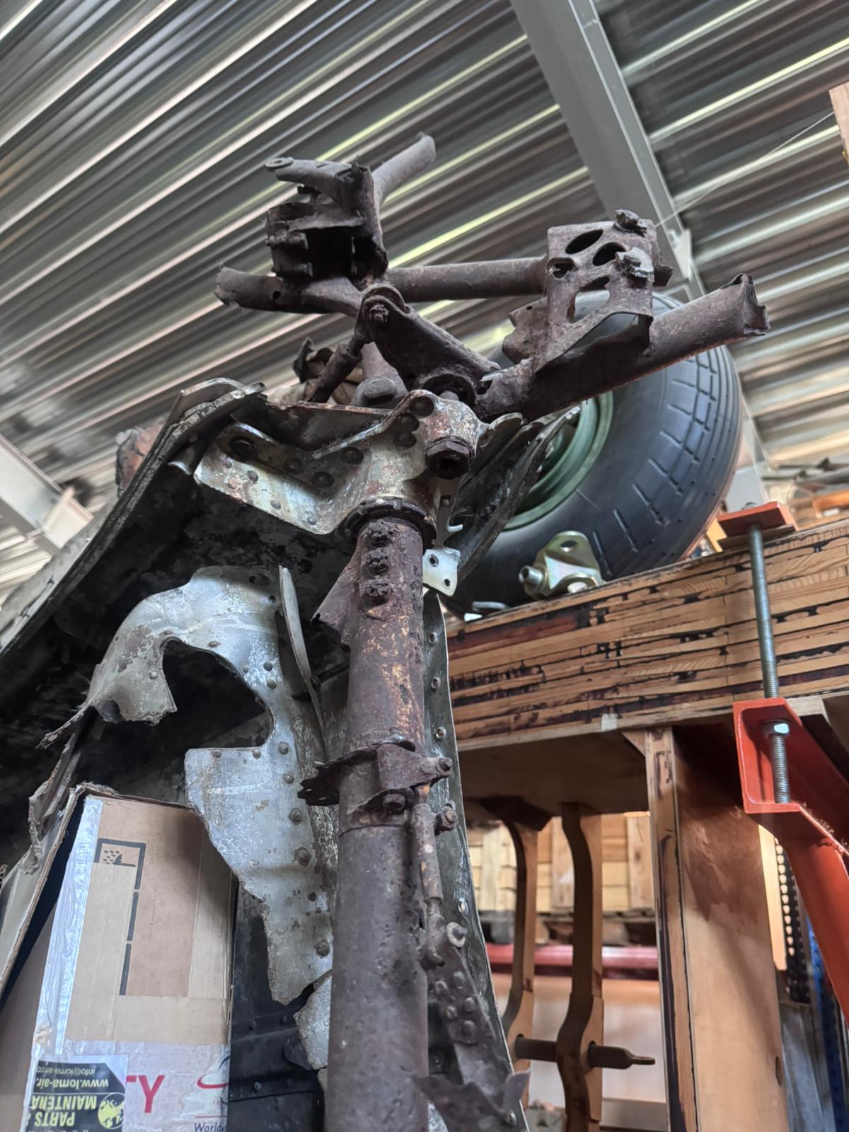

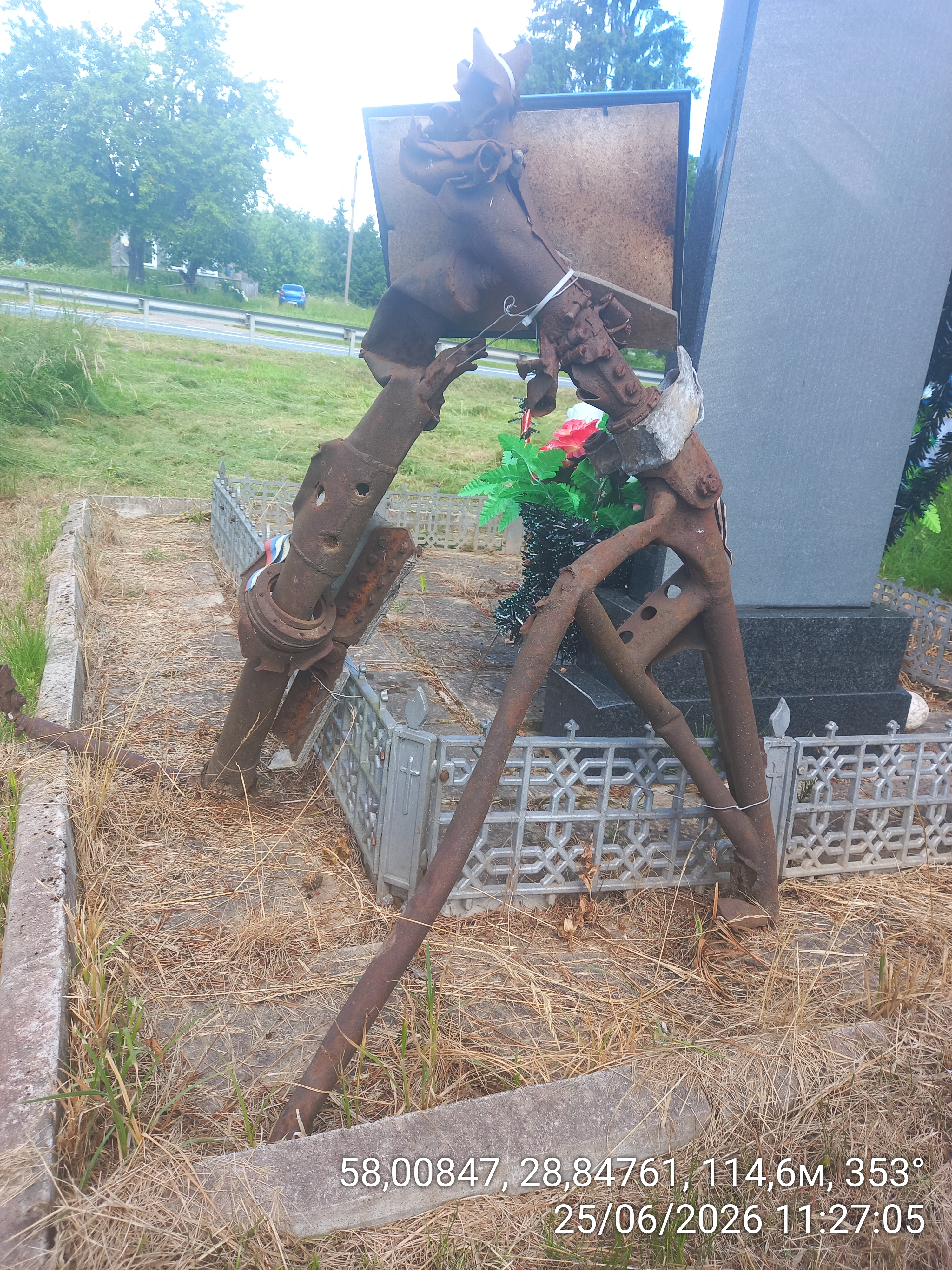

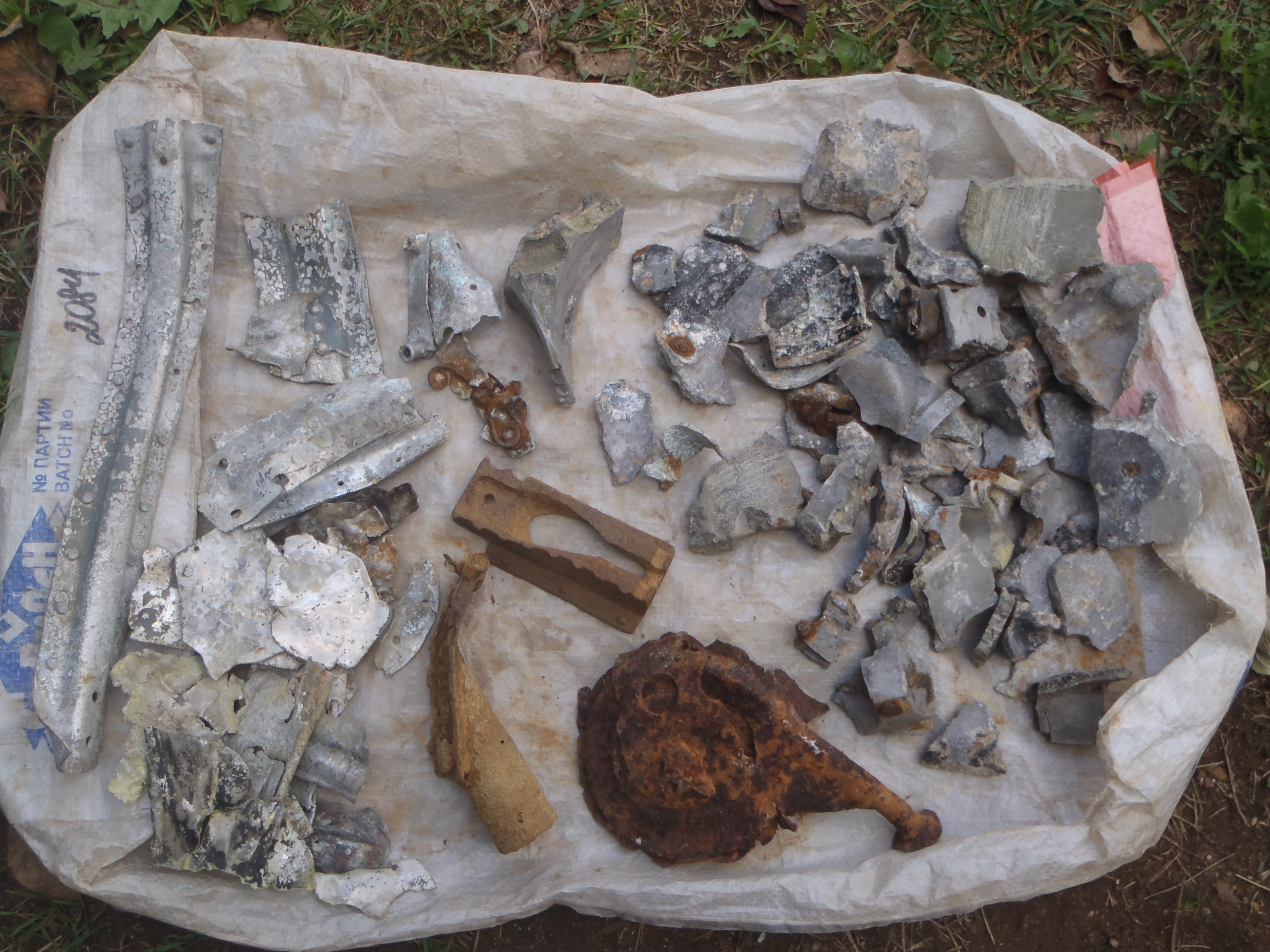

Опубликовано: 25 июня (изменено) Приветствую сообщество. Прислали мне сегодня такие фотографии. Помогите определить, что за аппарат. У меня мыслей нет от слова совсем. Памятник около которого стоит эта деталь к авиации никакого отношения не имеет. Изменено 30 октября пользователем авиатор 0 Упомянуть пользователя Поделиться сообщением Ссылка на сообщение Поделиться на других сайтах

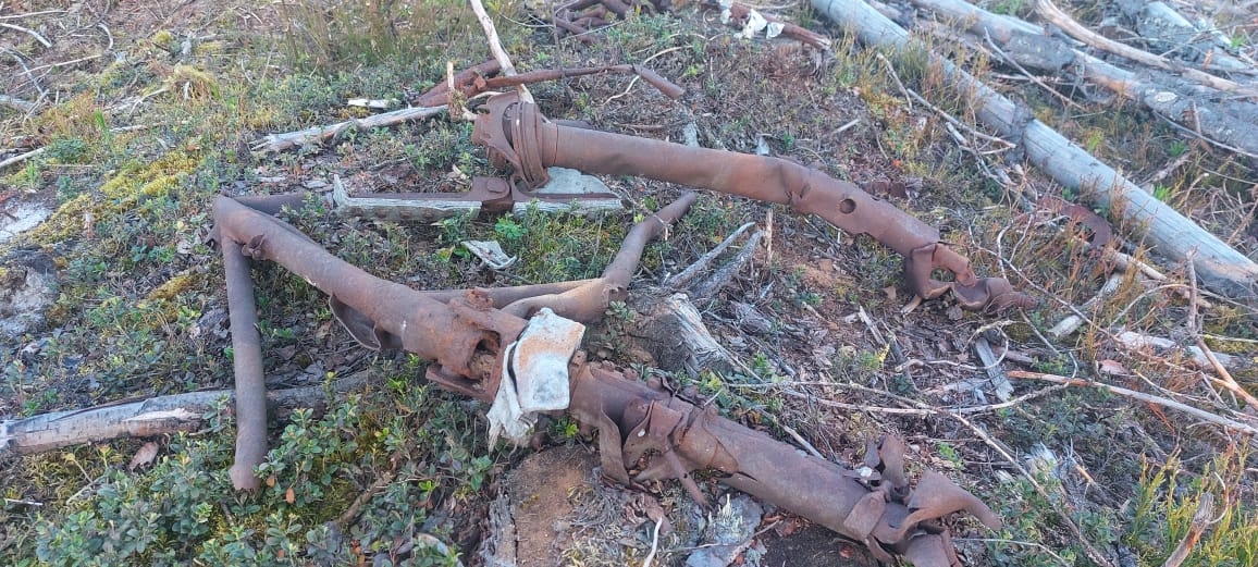

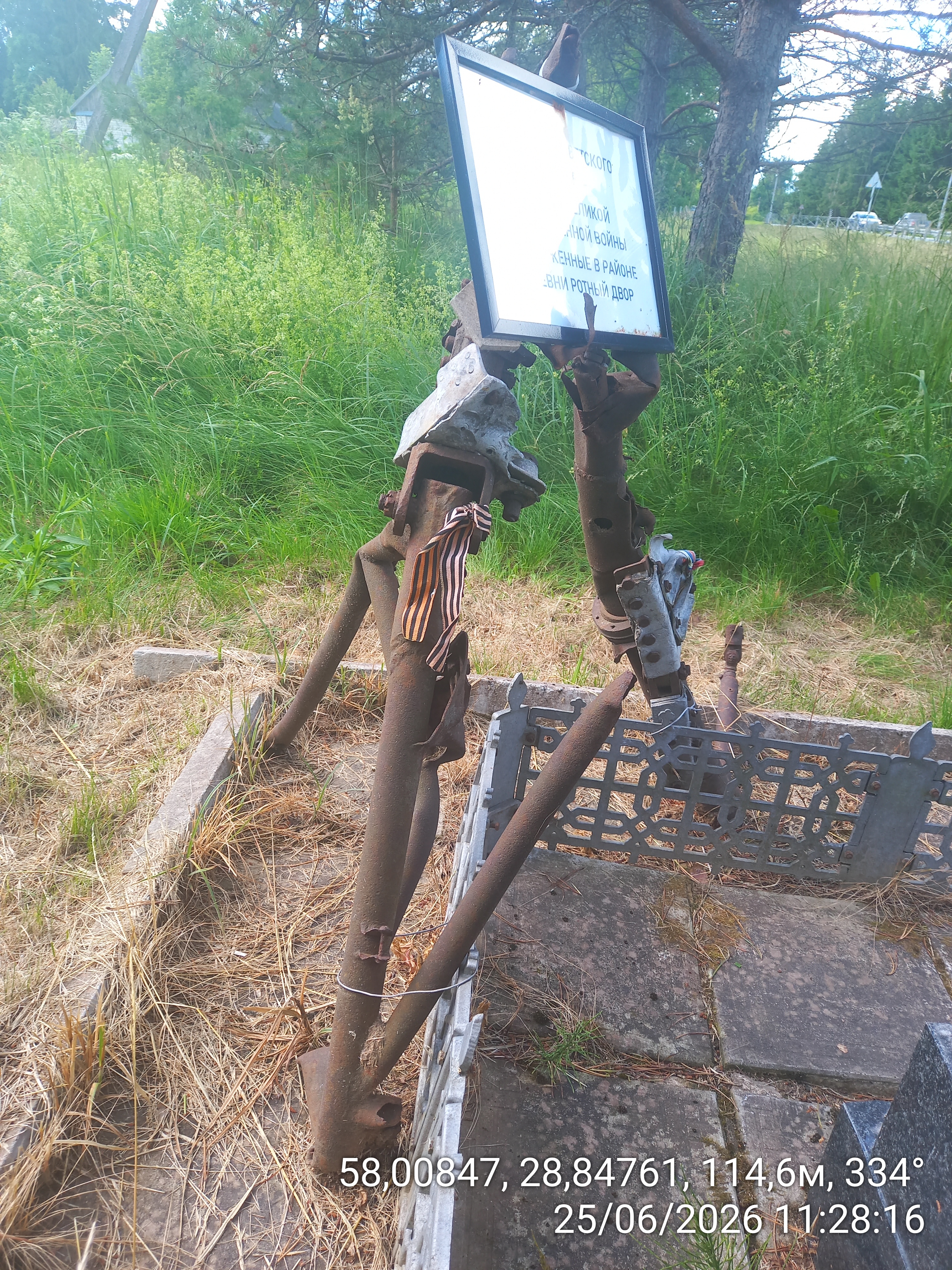

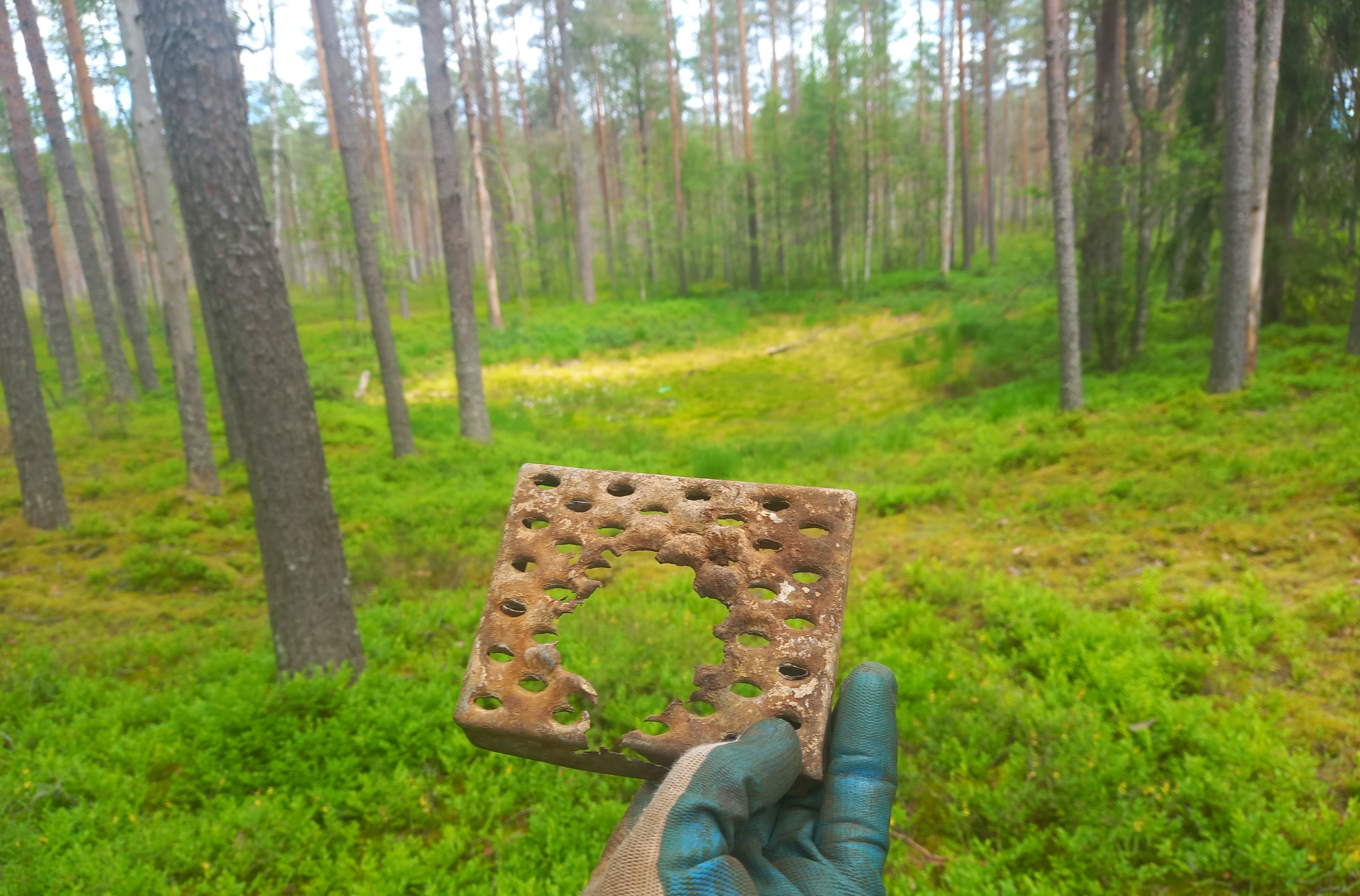

Опубликовано: 25 июня Около деревни есть место падения. Фото места падения ( как утверждают старожилы) и единственная деталь найденная рядом. 0 Упомянуть пользователя Поделиться сообщением Ссылка на сообщение Поделиться на других сайтах
Опубликовано: 25 июня Константин, а пятно звенит? 0 Упомянуть пользователя Поделиться сообщением Ссылка на сообщение Поделиться на других сайтах

Опубликовано: 25 июня 2 часа назад, Алекс21 сказал: Константин, а пятно звенит? Мне сказали, что проверили ТМкой, тишина. Только одна деталь около ямы. 0 Упомянуть пользователя Поделиться сообщением Ссылка на сообщение Поделиться на других сайтах

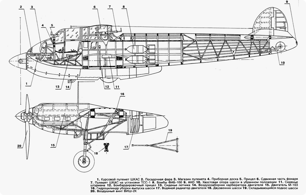

Опубликовано: 26 июня Интересно... А не Як-2 это ли случаем? 0 Упомянуть пользователя Поделиться сообщением Ссылка на сообщение Поделиться на других сайтах
Опубликовано: 26 июня 58 минут назад, Прокофьев Илья сказал: Интересно... А не Як-2 это ли случаем? Илья, это предположение или увидел что-то знакомое? 0 Упомянуть пользователя Поделиться сообщением Ссылка на сообщение Поделиться на других сайтах
Опубликовано: 29 июня В 26.06.2026 в 14:18, авиатор сказал: Илья, это предположение или увидел что-то знакомое? Костя, привет! Да, что-то до сих пор ничего похожего найти не могу... подумалось, что что-то экзотическое... 0 Упомянуть пользователя Поделиться сообщением Ссылка на сообщение Поделиться на других сайтах
Опубликовано: 29 июня (изменено) Всё же Як-9 Изменено 29 июня пользователем TiG 3 Упомянуть пользователя Поделиться сообщением Ссылка на сообщение Поделиться на других сайтах
Опубликовано: 29 июня (изменено) Не Як-2 цельнодеревянное крыло, а тут явно узел навески крыла Изменено 29 июня пользователем TiG 1 Упомянуть пользователя Поделиться сообщением Ссылка на сообщение Поделиться на других сайтах
Опубликовано: 29 июня (изменено) @TiG Приветствую! Тоже видится верхний стыковочный разъем заднего лонжерона левого крыла Як-9. Изменено 29 июня пользователем Юрий Анатольевич 1 Упомянуть пользователя Поделиться сообщением Ссылка на сообщение Поделиться на других сайтах

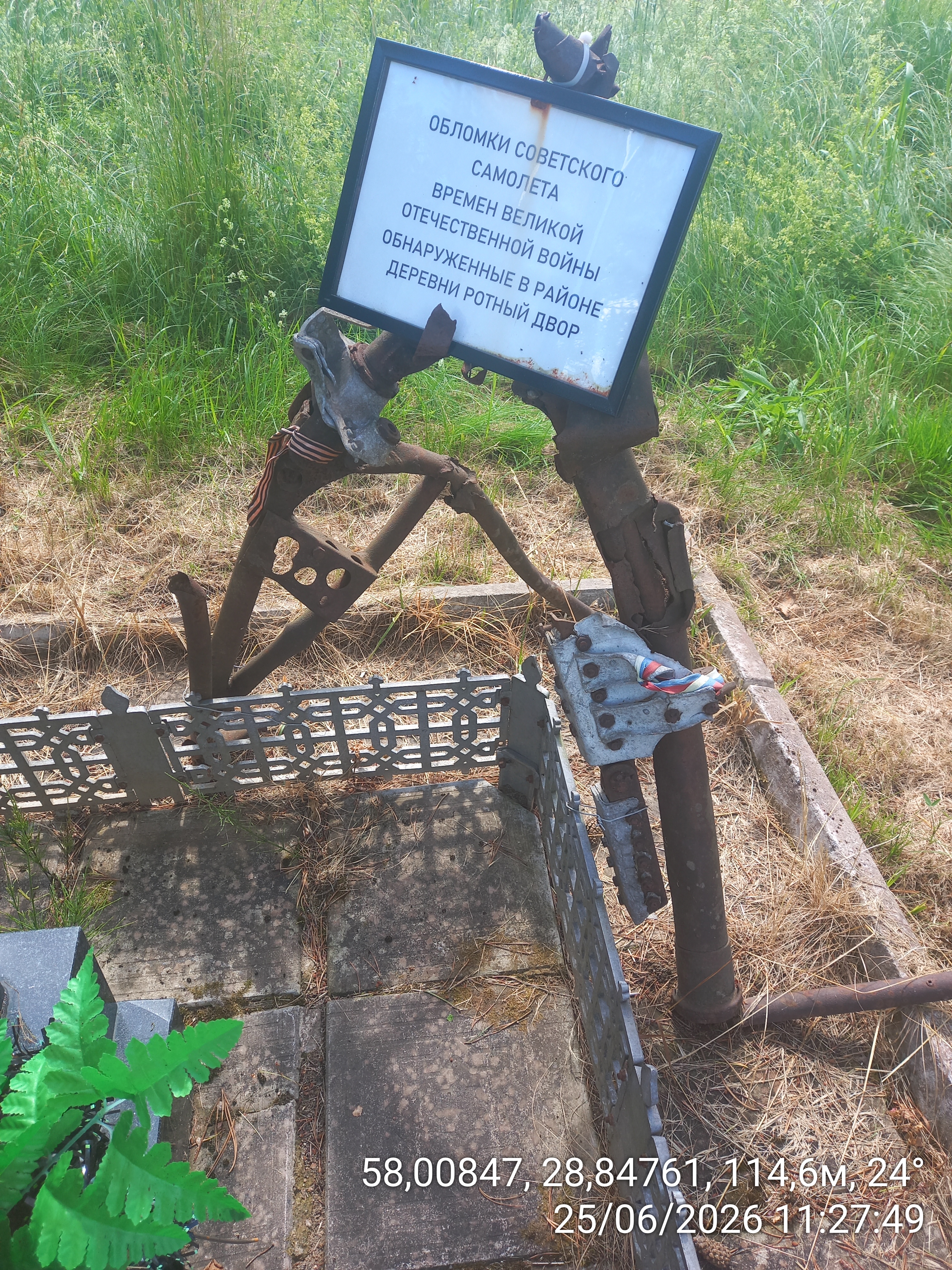

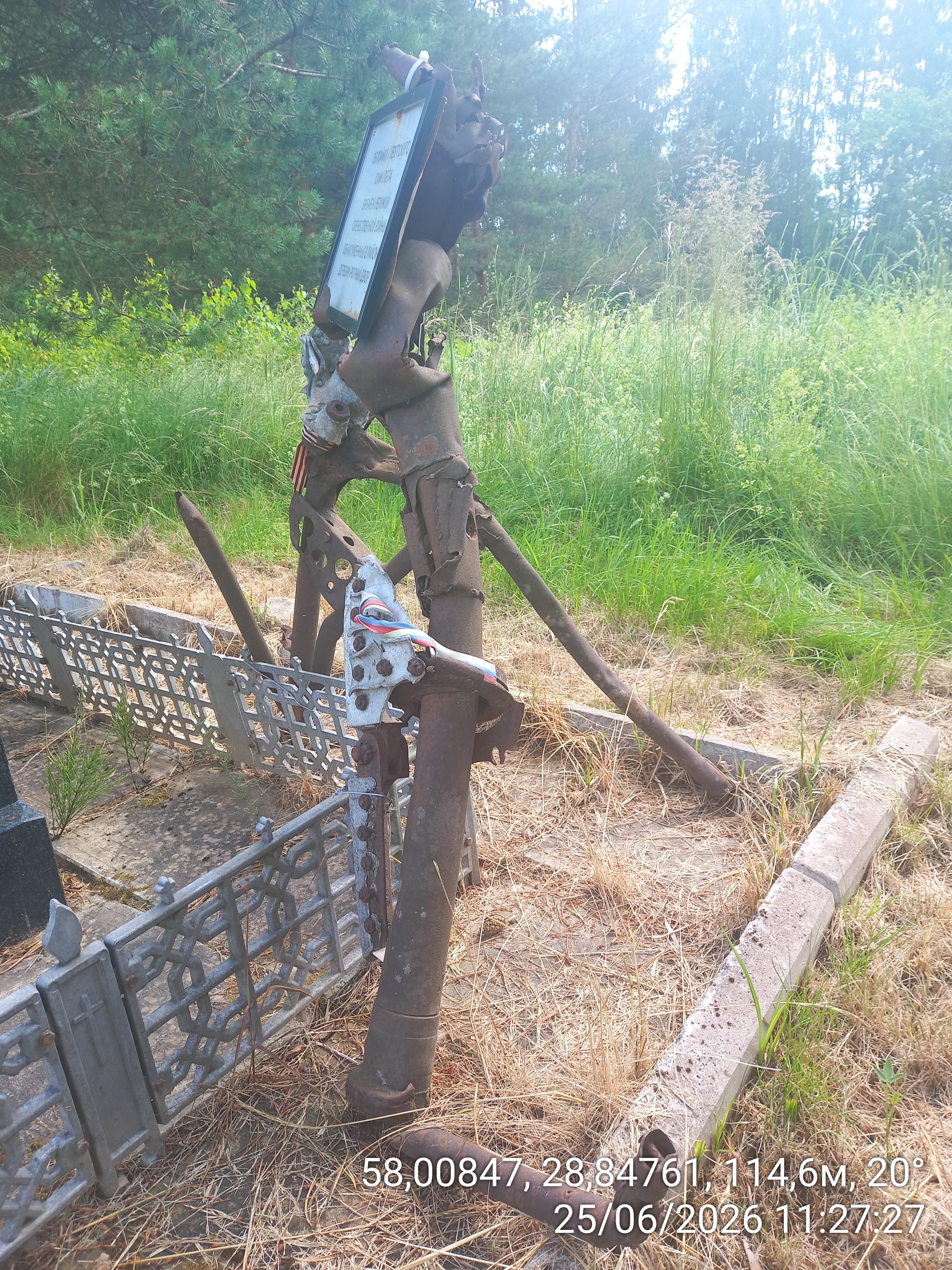

Опубликовано: 29 июня 7 минут назад, авиатор сказал: Будем искать откуда детали притащили Пост в ВК- от 07.06.2025 г. "Добавил в экспозицию обломки нашего, советского самолёта, обнаруженные в районе нашей деревни. К сожалению экипаж погиб, освобождая нашу Родину в 43-44 годах. Имена героев установить пока не представляется возможным..." 0 Упомянуть пользователя Поделиться сообщением Ссылка на сообщение Поделиться на других сайтах

Опубликовано: 29 июня Судя по узлу крепления привода створки водорадиатора, самолет 44года. 0 Упомянуть пользователя Поделиться сообщением Ссылка на сообщение Поделиться на других сайтах
Опубликовано: 29 июня 1 час назад, TiG сказал: Судя по узлу крепления привода створки водорадиатора, самолет 44года. 14 февраля 1944г в 287 иап прибыли с завода самолеты Як-9 (24 шт) 0 Упомянуть пользователя Поделиться сообщением Ссылка на сообщение Поделиться на других сайтах

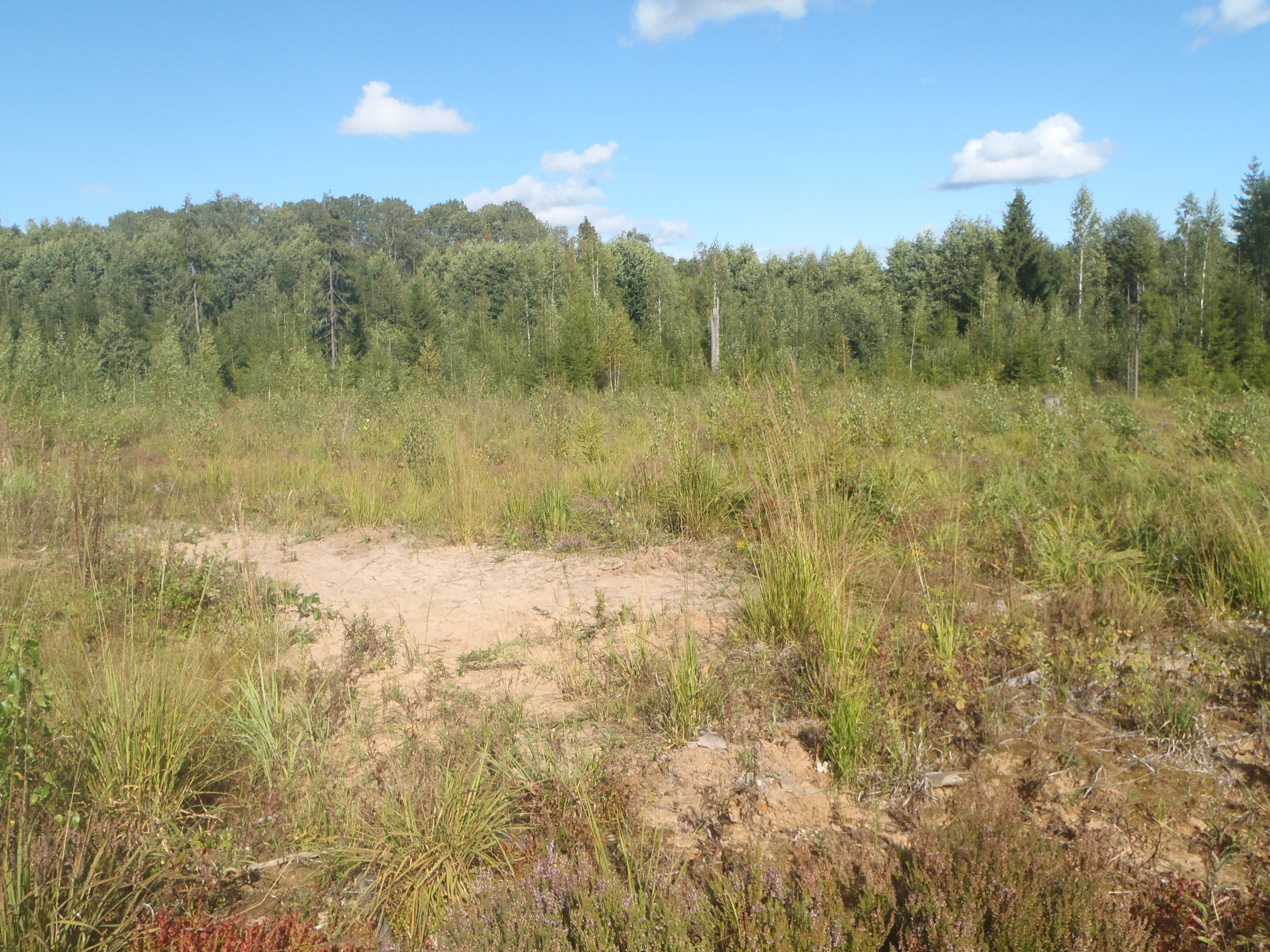

Опубликовано: 8 июля В 25.06.2026 в 23:49, Alekcandr-31 сказал: Этот самолет искали в сентябре 2022 г? С 15 по 18 сентября в Стругокрасненском районе вблизи деревни Ротный Двор состоится поисковая экспедиция в предположительном месте крушения советского самолета. Подтвердилось место падения. Действительно эти детали лежали около воронки при начале работ. Кто знает может на этих фрагментах быть номер самолета? 0 Упомянуть пользователя Поделиться сообщением Ссылка на сообщение Поделиться на других сайтах
Опубликовано: 8 июля 6 часов назад, авиатор сказал: Подтвердилось место падения. Кто -то еще копал получается ? Кирилл Шляц рассказал : К сожалению, основные части самолета, в том числе двигатель, были извлечены ранее. Но он там точно был. Об этом свидетельствуют находки на месте воронки. Количество останков также оказалось минимальным. Видимо, их извлекли участники предыдущей экспедиции, которая, вполне возможно, проходила в советское время. Дальнейшая судьба находок тогда была различной - от сдачи в металлолом до передачи в музей. 0 Упомянуть пользователя Поделиться сообщением Ссылка на сообщение Поделиться на других сайтах
Опубликовано: 8 июля 37 минут назад, Alekcandr-31 сказал: Кто -то еще копал получается ? Кирилл Шляц рассказал : К сожалению, основные части самолета, в том числе двигатель, были извлечены ранее. Но он там точно был. Об этом свидетельствуют находки на месте воронки. Количество останков также оказалось минимальным. Видимо, их извлекли участники предыдущей экспедиции, которая, вполне возможно, проходила в советское время. Дальнейшая судьба находок тогда была различной - от сдачи в металлолом до передачи в музей. Место доступное, сосновый бор. После войны вытащили. А когда и кто, теперь не узнаем. Координаты дали, все, что нашли, говорят оставили на месте. Попробуем поискать номера. 0 Упомянуть пользователя Поделиться сообщением Ссылка на сообщение Поделиться на других сайтах

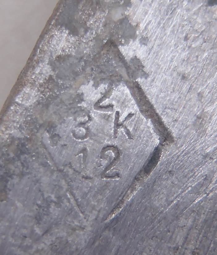

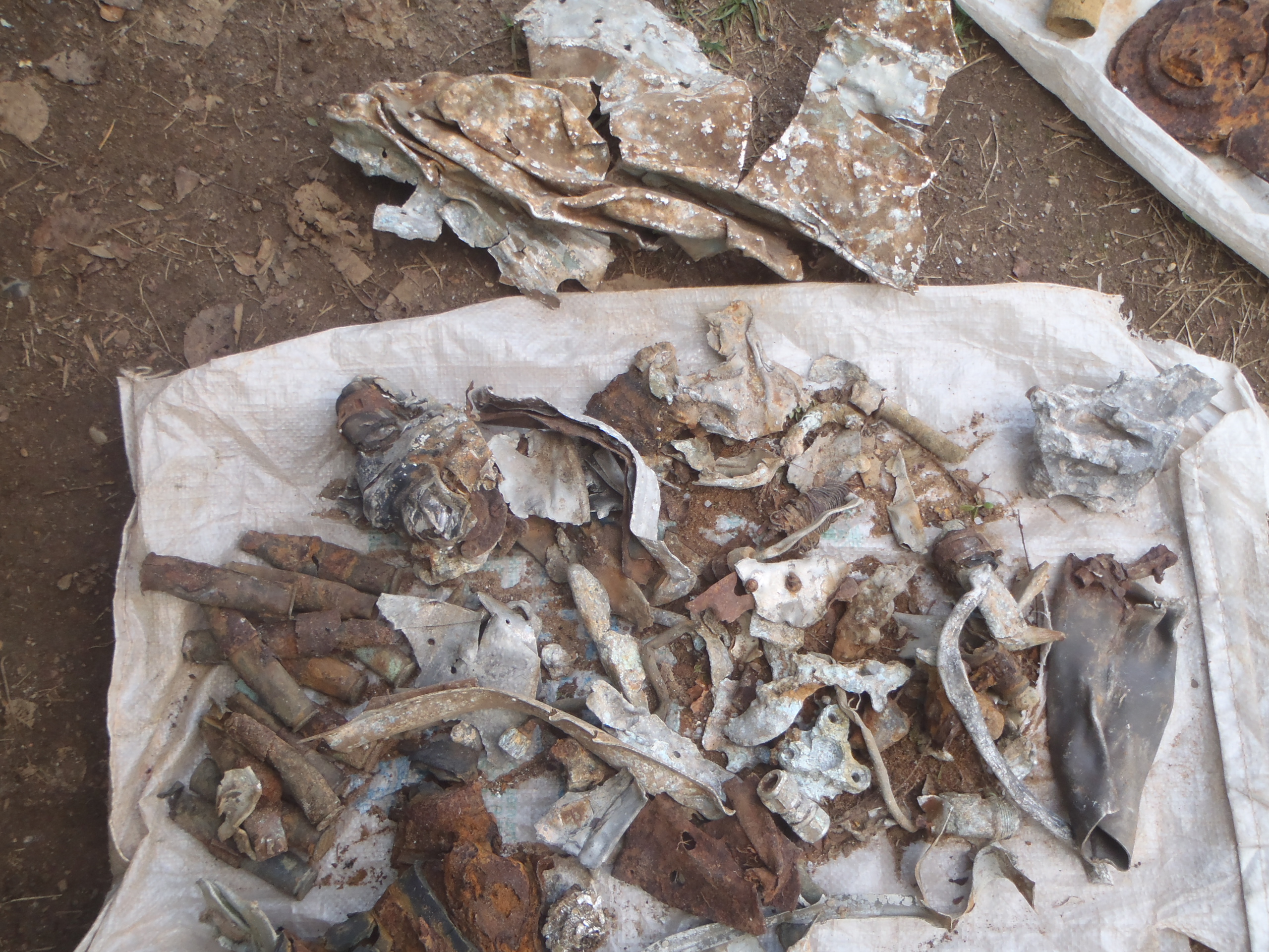

Опубликовано: 23 августа В 01.07.2026 в 15:57, авиатор сказал: Сначала надо найти само место падения. А в потерях к данному району никого, даже предположительно, не привязать. Удалось найти место падения. После работы экскаватора, все за собой закопали. Все ранее найденные детали лежали около ямы. Немного, но, что есть. Боезапас 1943 года, больше ничего номерного не нашли. 2 Упомянуть пользователя Поделиться сообщением Ссылка на сообщение Поделиться на других сайтах

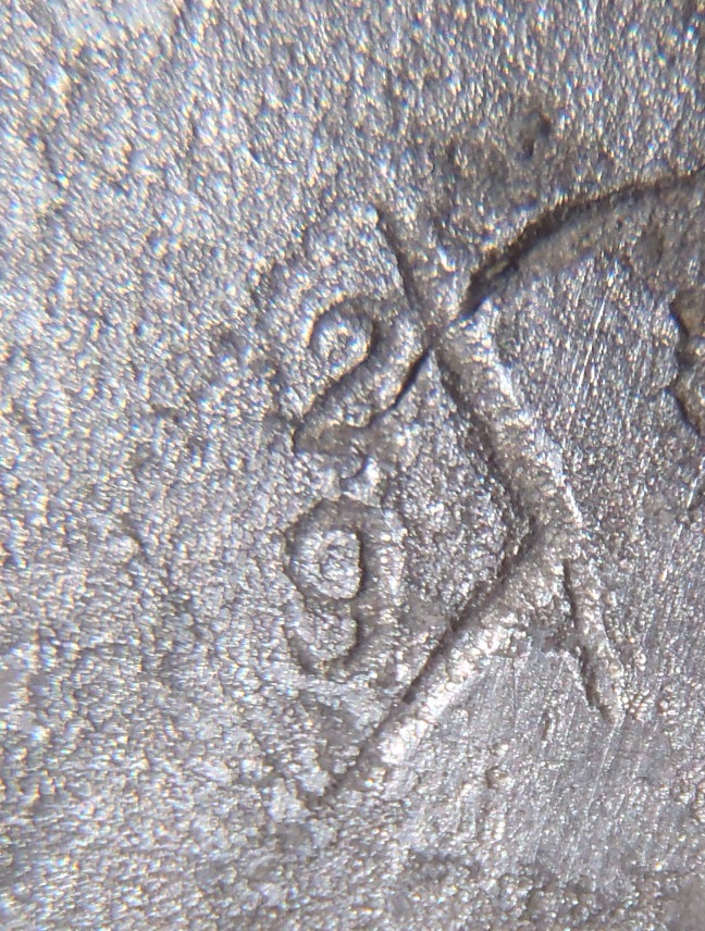

Опубликовано: 23 августа Клейма 153 авиазавода подтверждают, что это Як-9 0 Упомянуть пользователя Поделиться сообщением Ссылка на сообщение Поделиться на других сайтах
