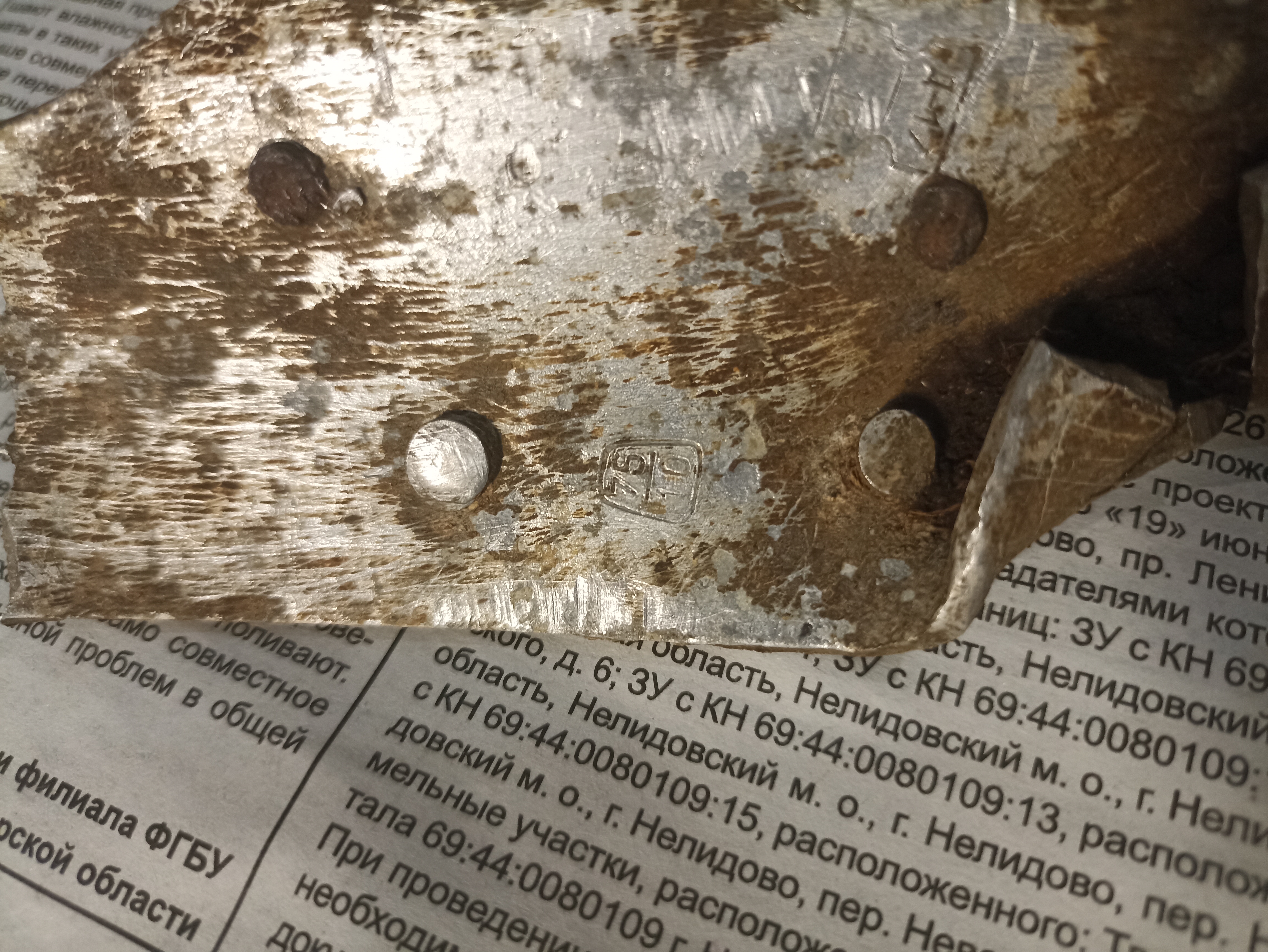

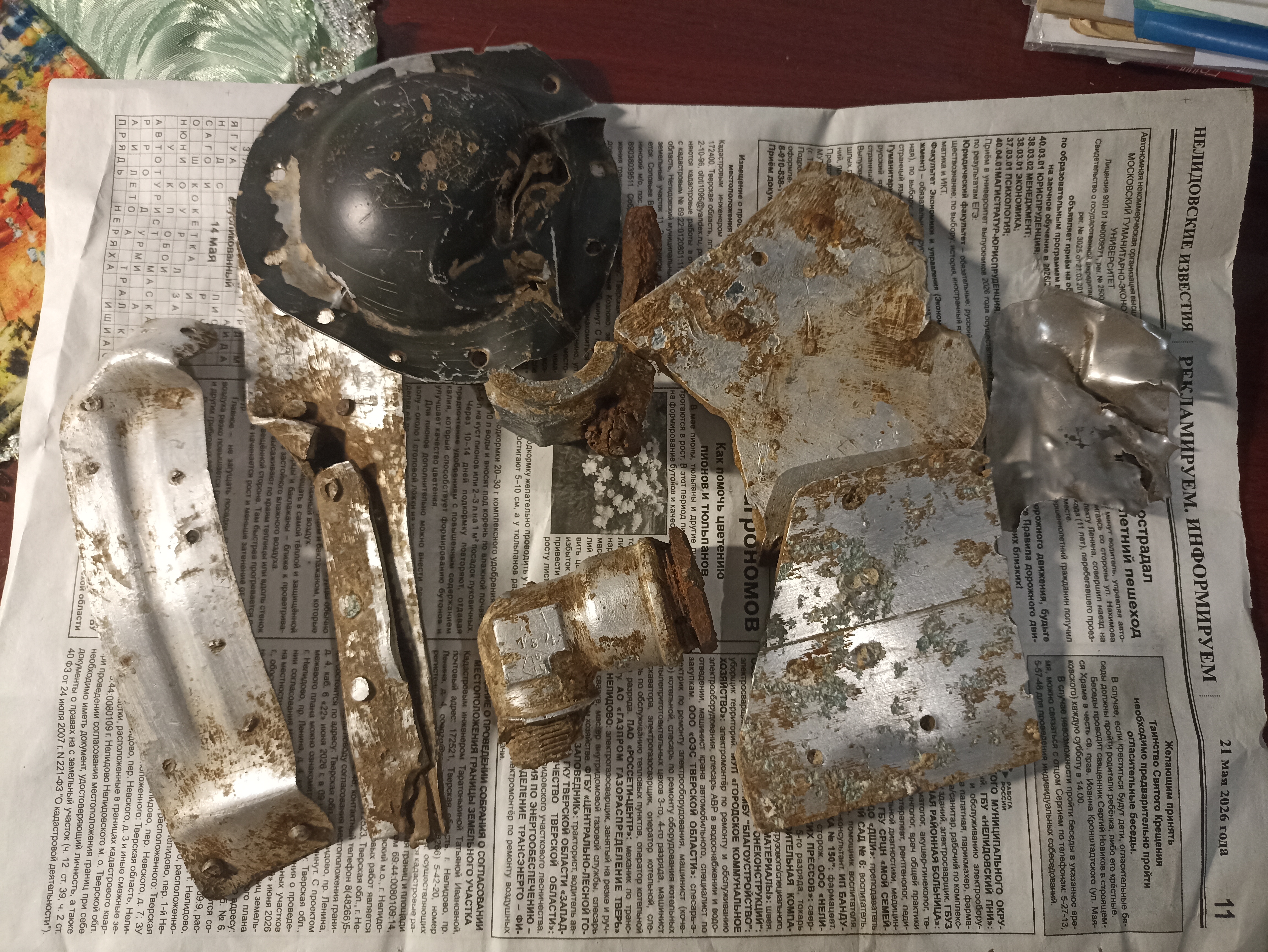

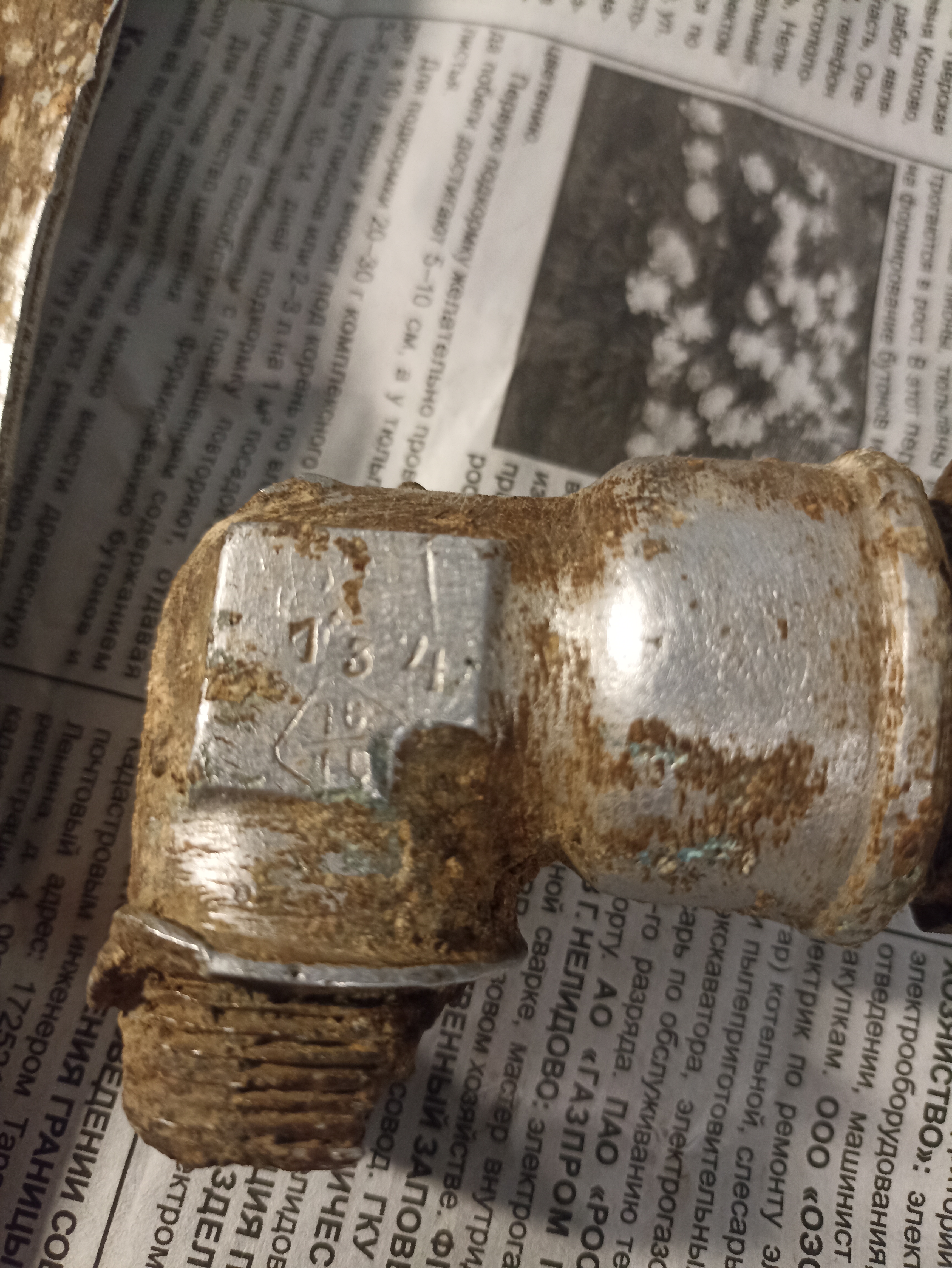

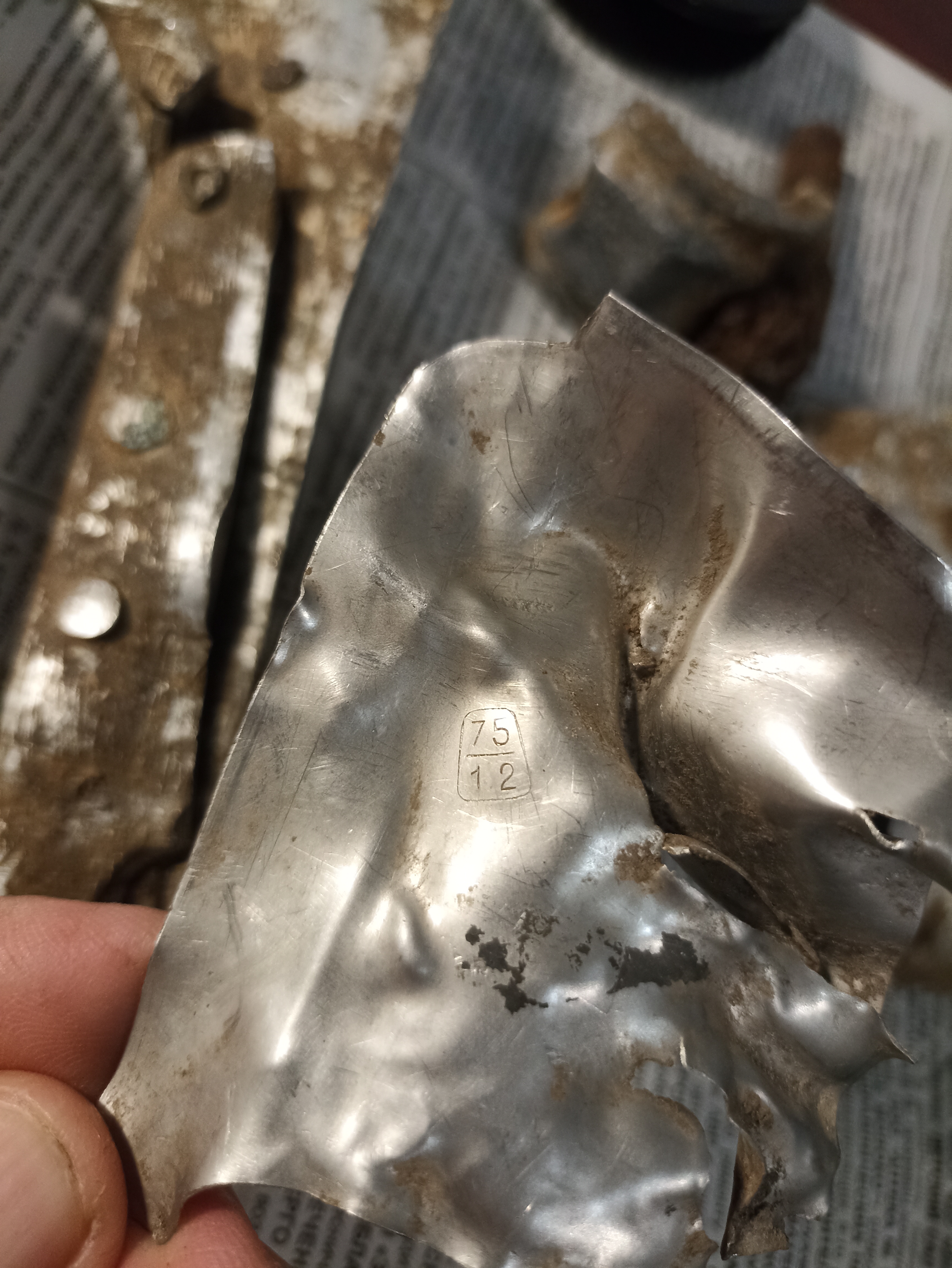

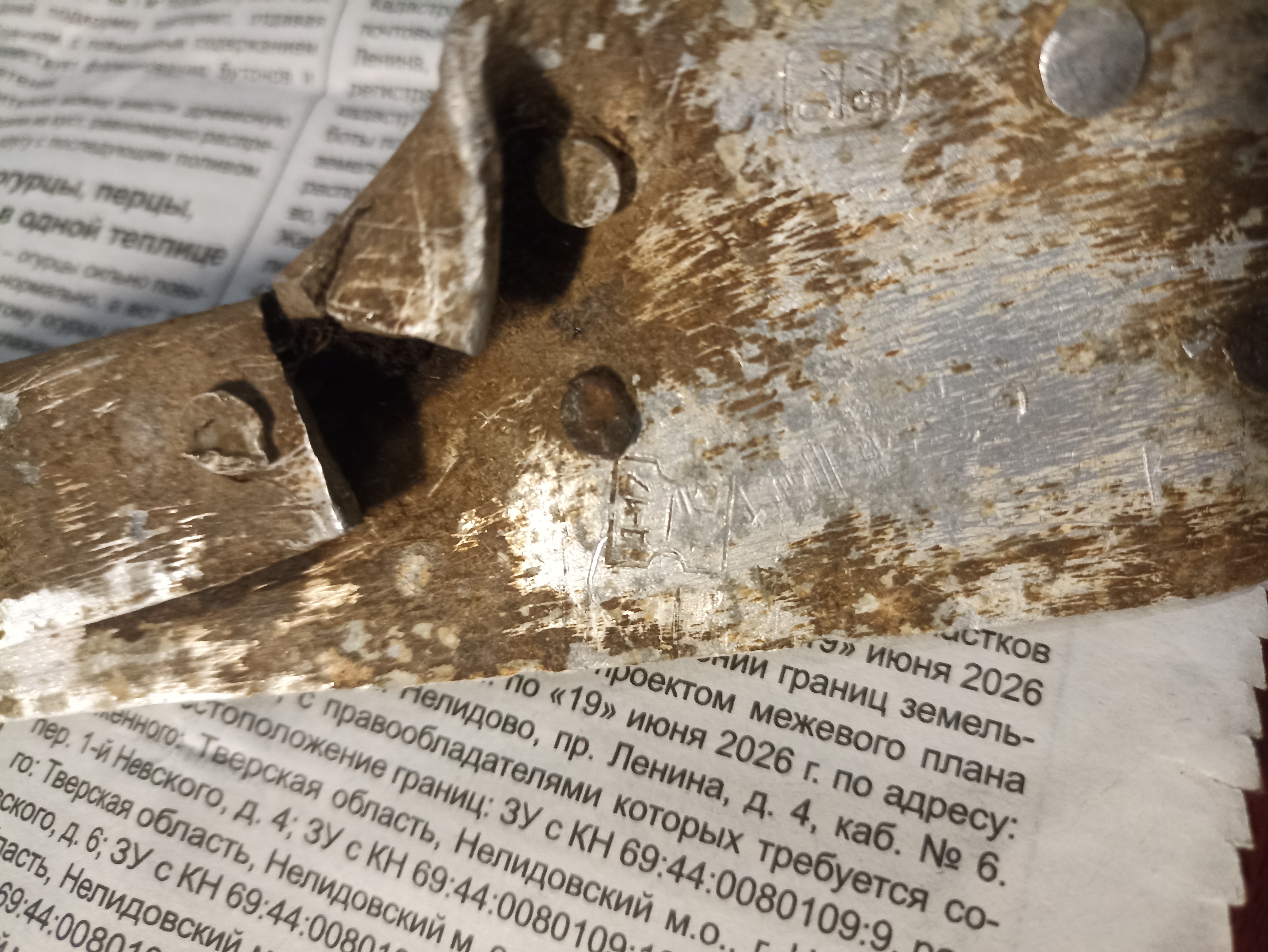

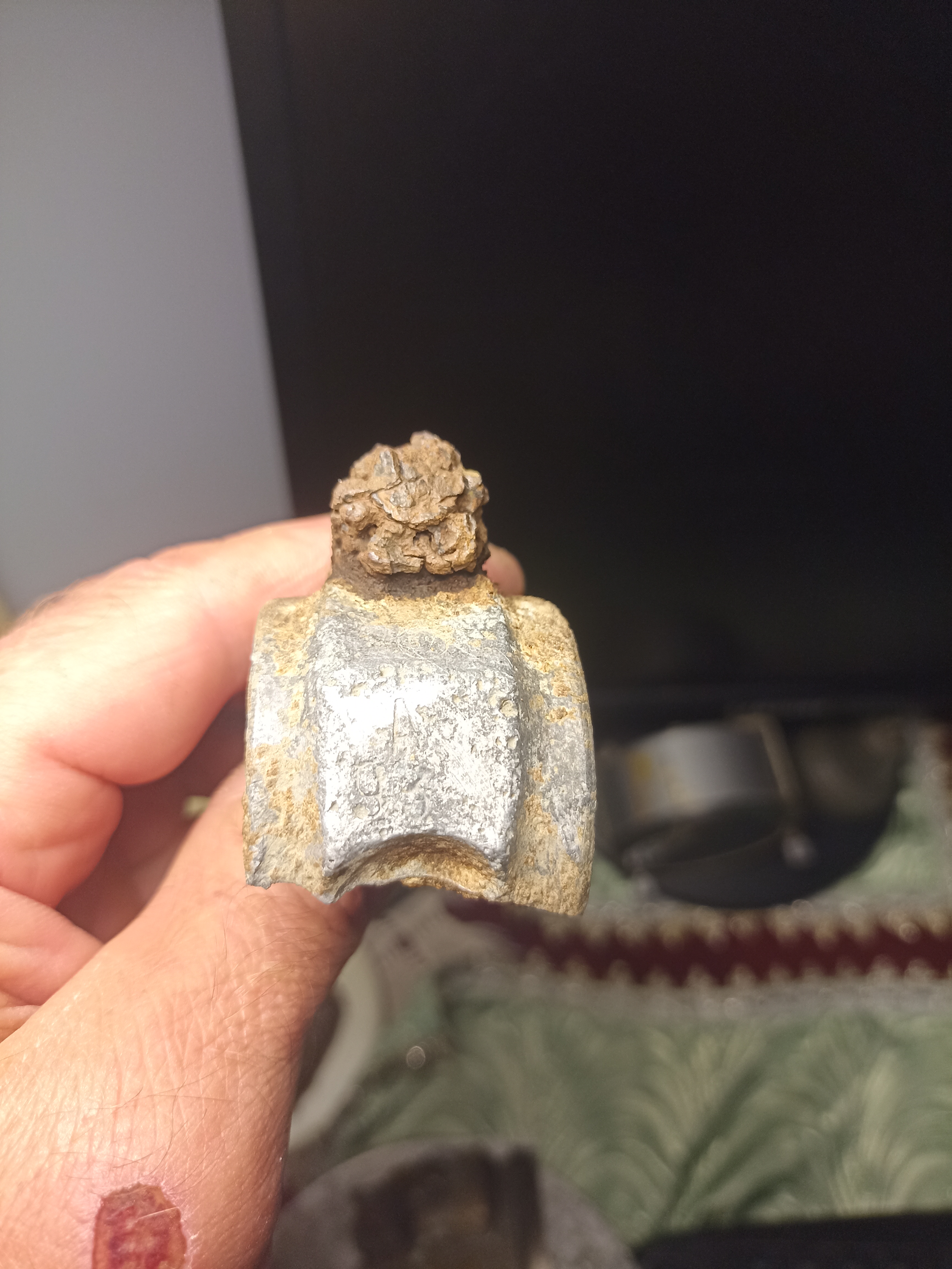

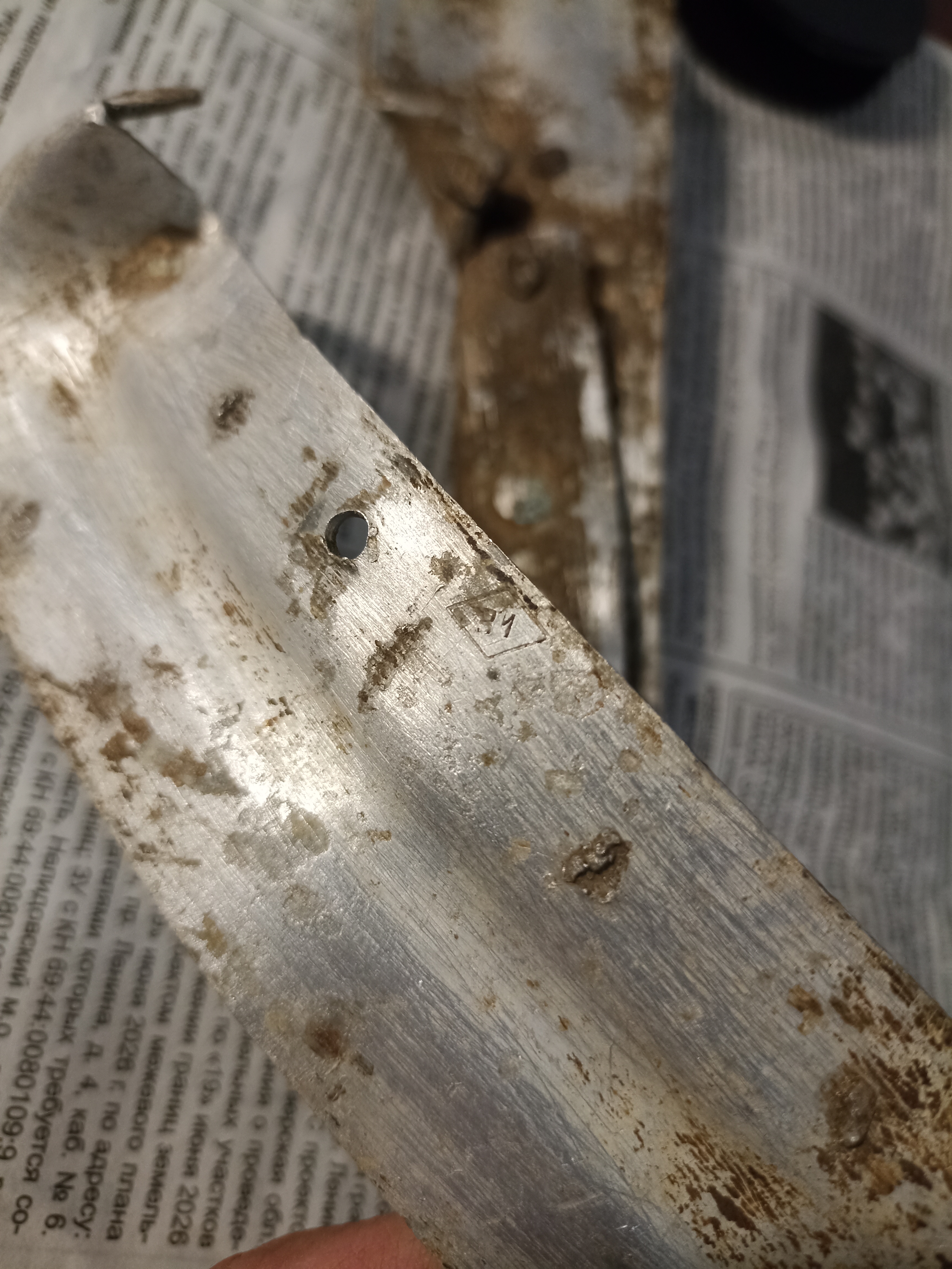

Сегодня нашли очередное место падения самолёта, вокруг воронки нашлись фрагменты, патроны швак и шкас. Прошу помощи определить клейма, может по ним можно определить тип самолёта. За ранее всем ответившим спасибо !
9 минут назад, Павел69 сказал:
Предполагаю № 1 завод. Как вариант ИЛ-2. Может и миг-3. Мало деталей.
Поддерживаю,  крепление  распредвала  мотора  Ам-38  или  Ам-35.
Но  на  фото  нет  брони,  похоже  МиГ-3
Чекухи 30-го завода + ШВАК + ШКАС. На выходе имеем Ил-2 30-го завода. Количество МиГ-3, выпущенных со ШВАКАми, было очень мало. А боезапас какого года?
Изменено пользователем Синд
Ил-2. слева на общей фото узнаваемая деталь. да и по крепежу распредвала согласен. с заводом ребятам виднее, но № 30 просится. много клейм не 1-го завода.
