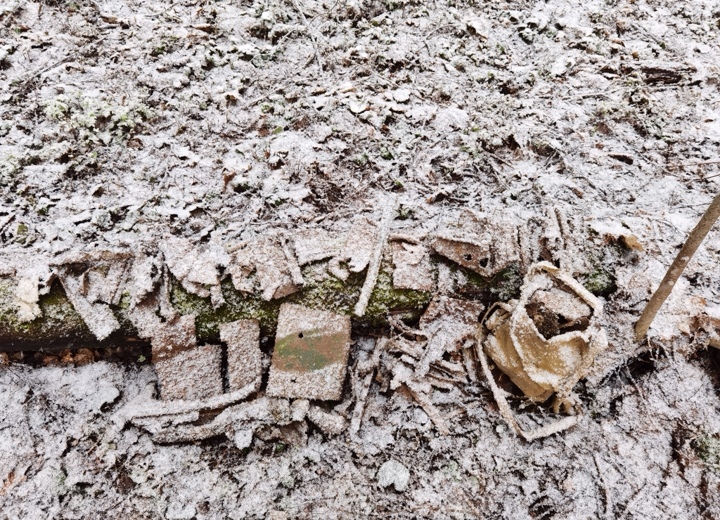

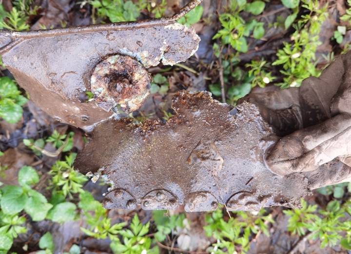

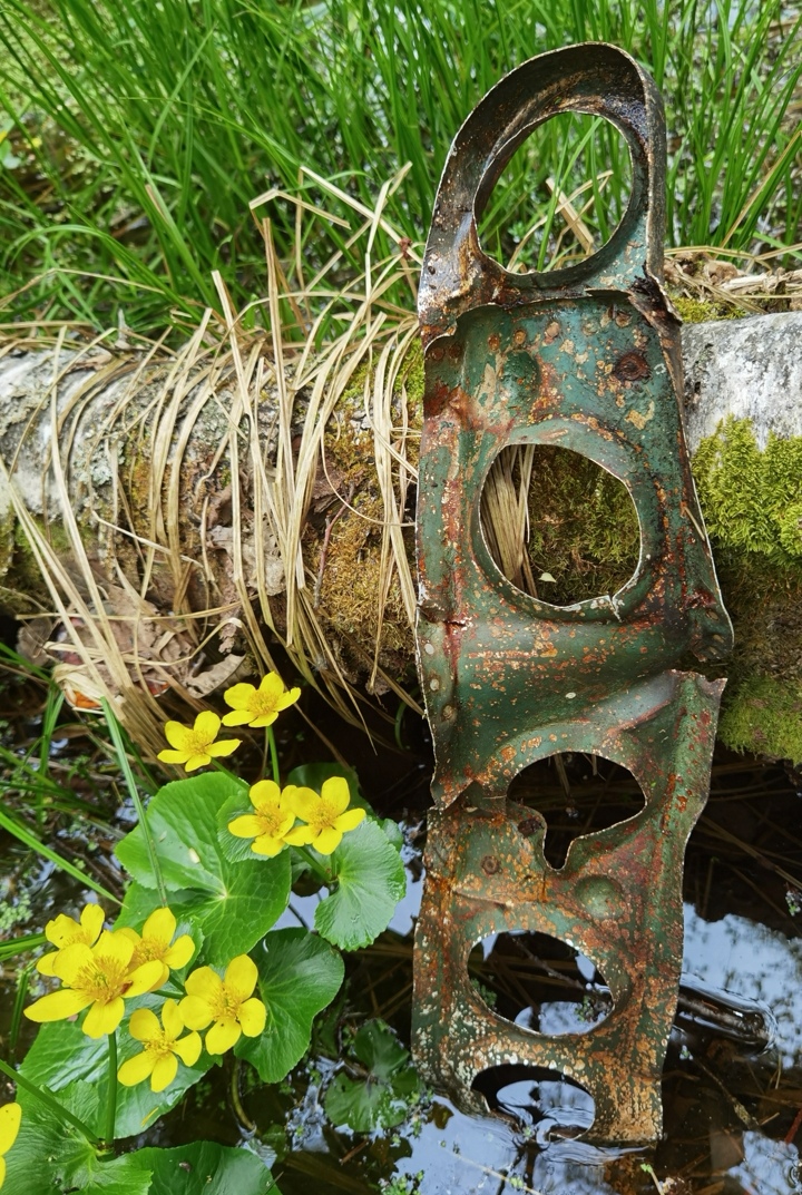

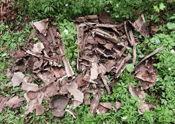

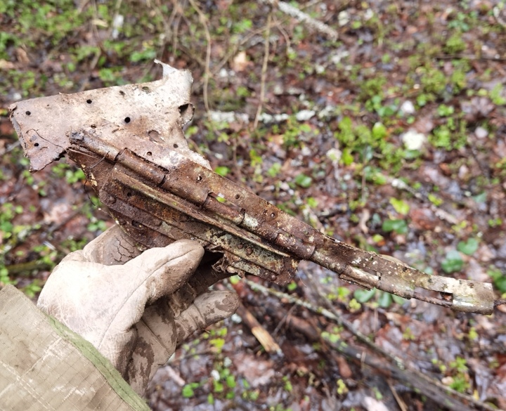

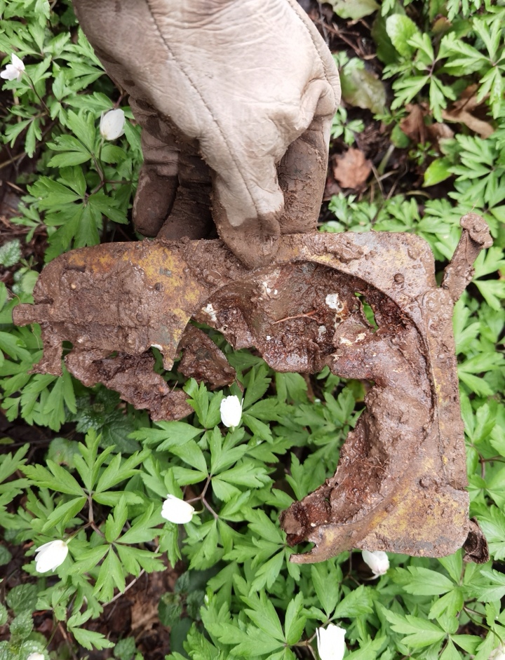

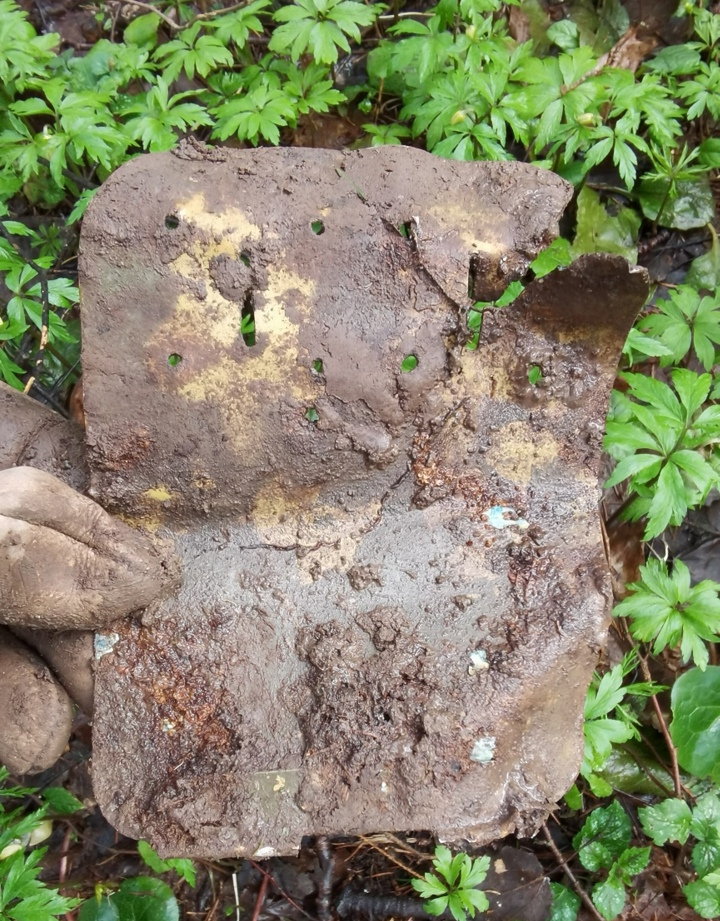

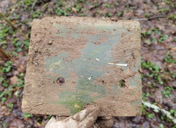

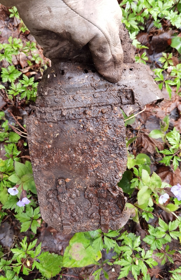

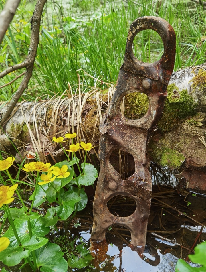

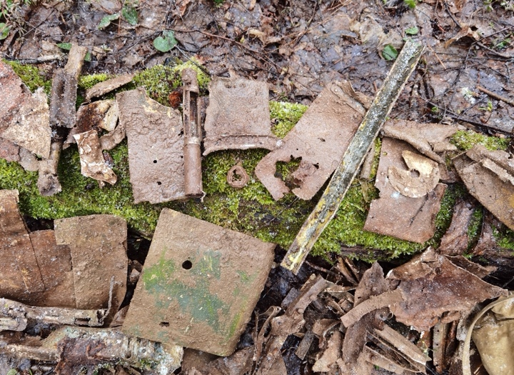

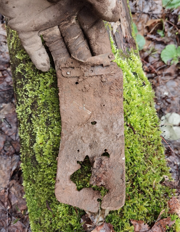

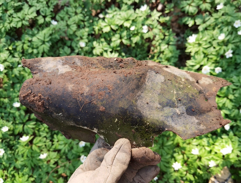

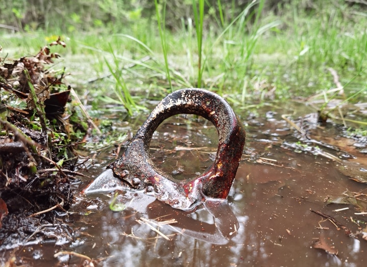

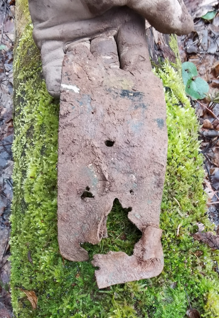

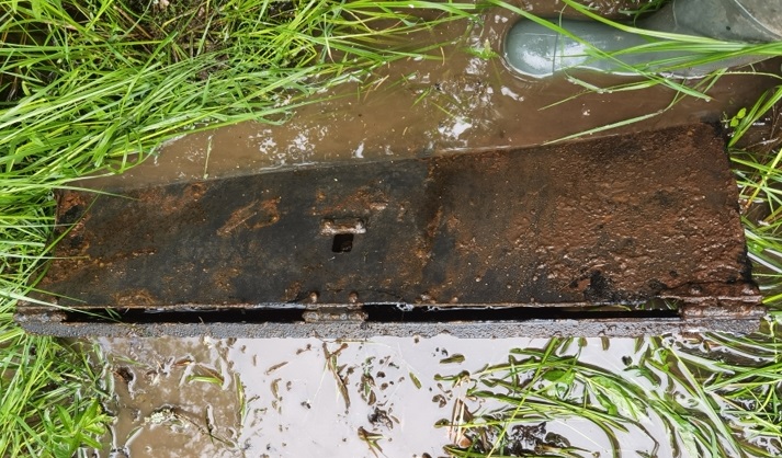

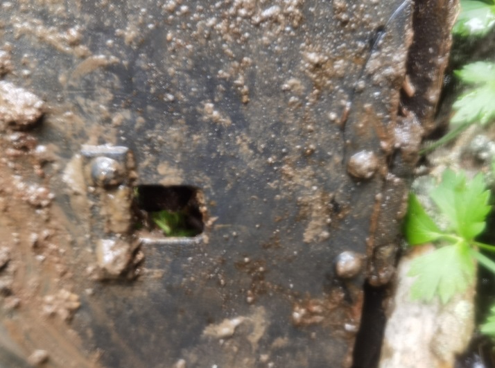

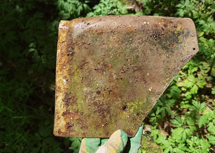

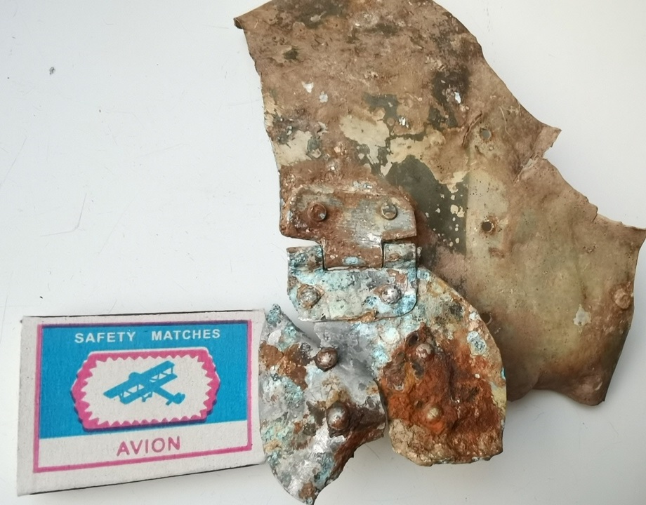

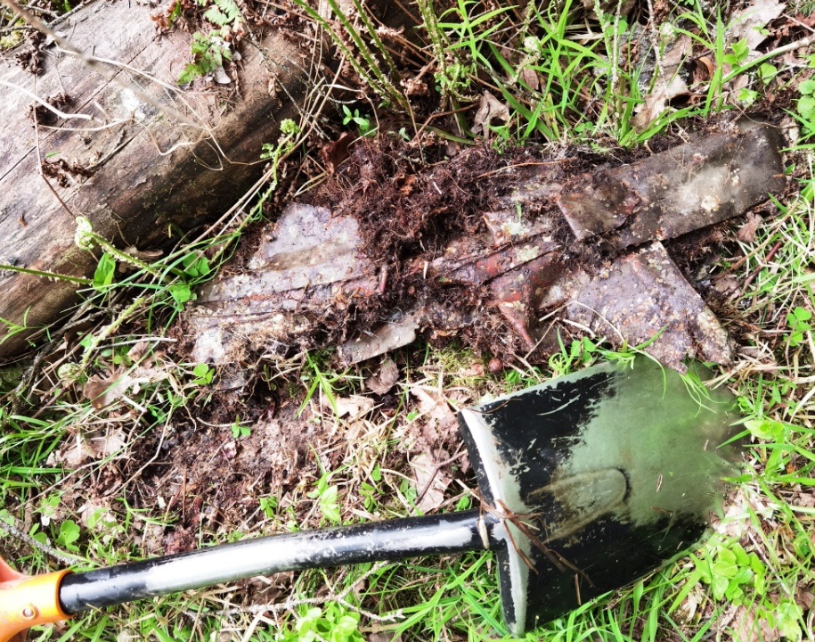

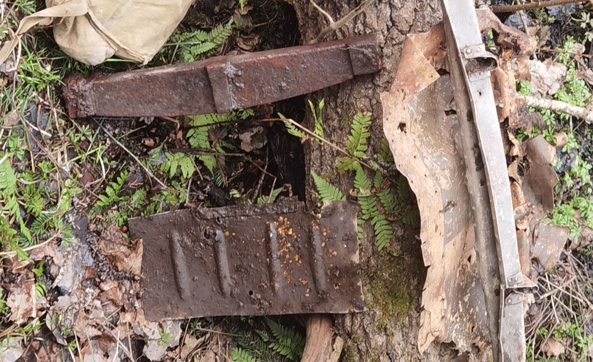

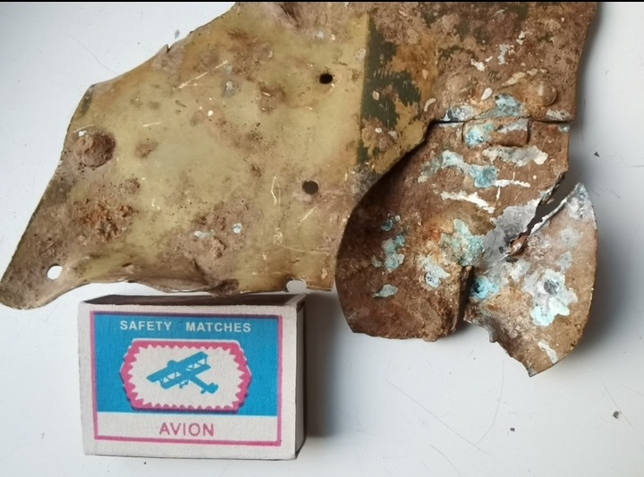

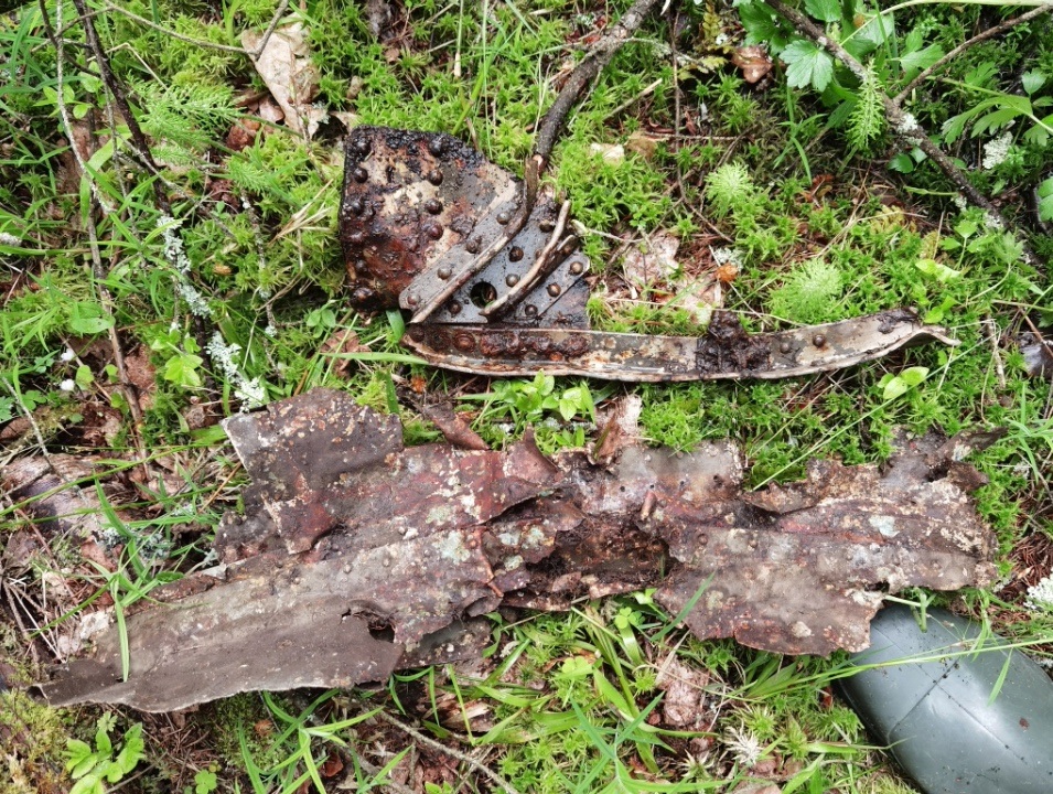

Подбитый бомбардировщик шел на вынужденную посадку по достаточно пологой траектории, теряя куски обшивки и лючки на расстоянии, как минимум в два раза превышающем длину пробега. Его могла подбить наша зенитная артиллерия - войти в зону действия немецкой ЗА он просто не успел. Отверстий в дюрале различных хватает - пулевых и осколочных. После приземления самолет активно дербанили наши пехотинцы, резавшие и рубившие дюраль на ложки и портсигары. Благодаря этому можно предположить, что самолет был подбит в сентябре-октябре, в ноябре тут уже было не до поделок. На фотографиях видно корпус лампы внутрибортового освещения и характерные лючки. Есть вопрос по зеленому лючку с двумя отверстиями и на массивных железных петлях. Поднял таких уже три штуки там, подскажите где конкретно на ДБ они стояли и сколько их всего было? Погоды этой весной изумительные, под снегопад несколько раз попал8.jpg
Изменено пользователем Варвар

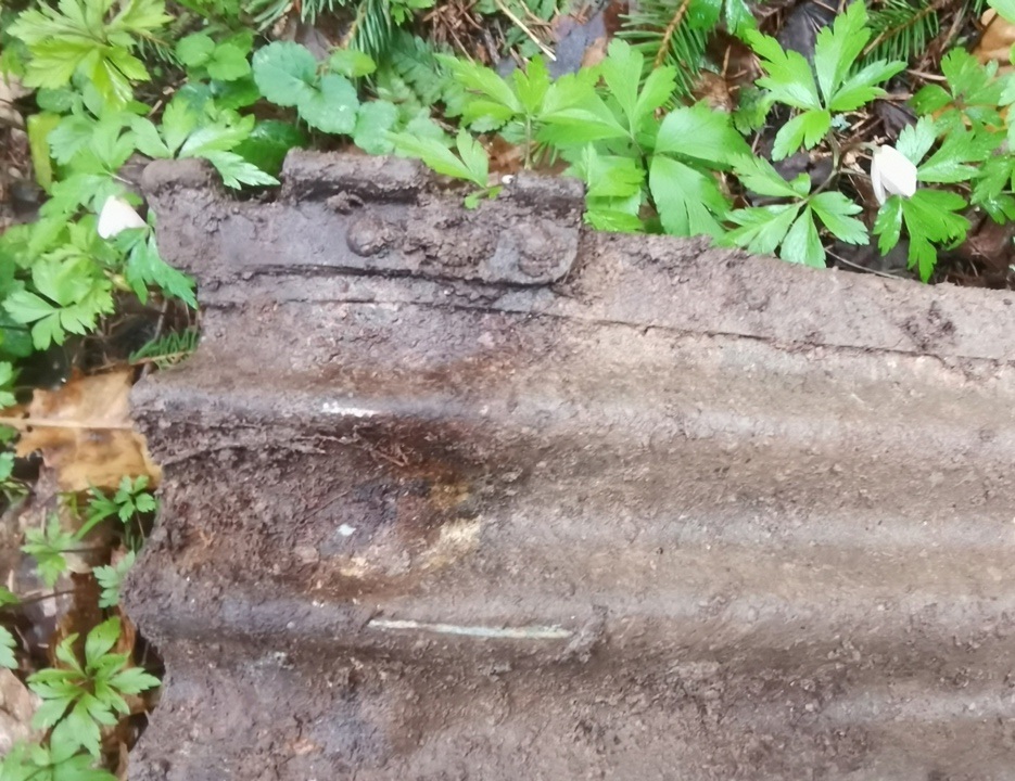

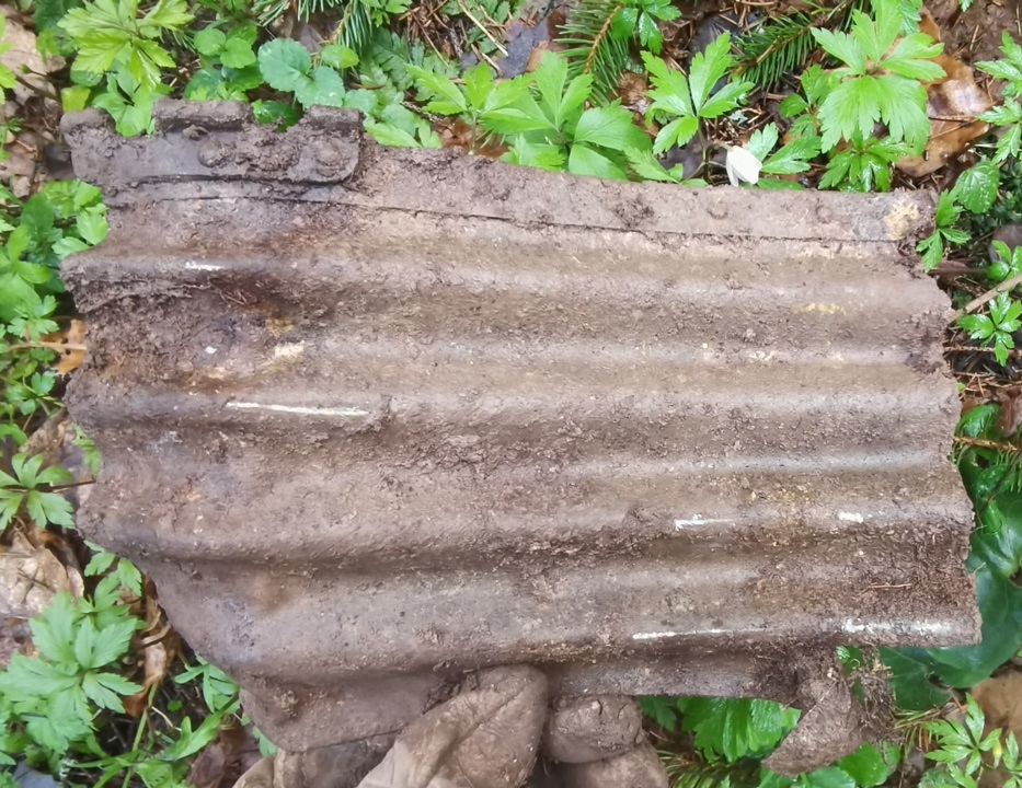

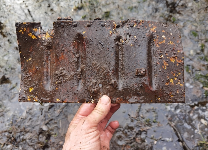

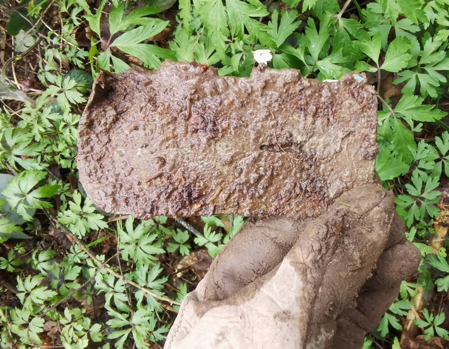

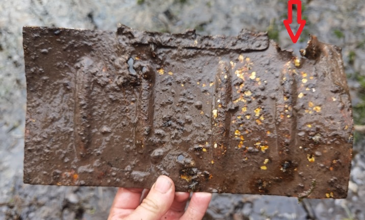

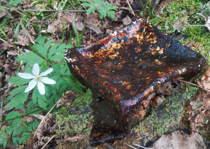

разнокалиберные лючки как водится на ДБ все безномерные. Интересен обломок рифленого лючка, где же он такой стоял?

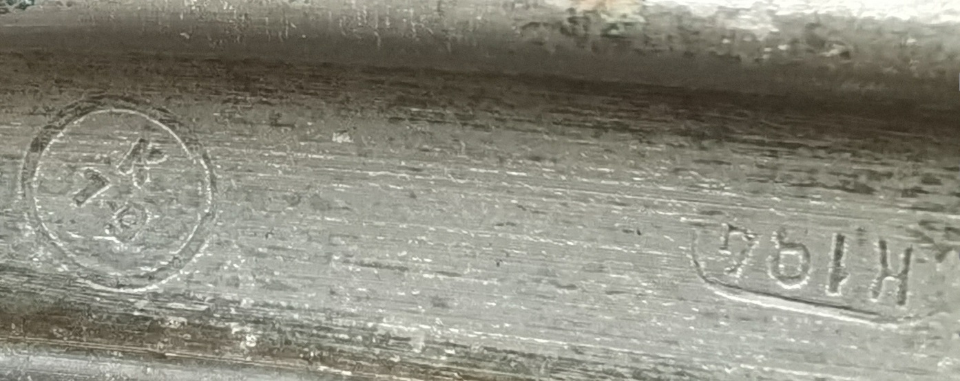

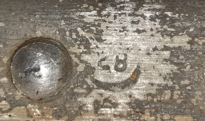

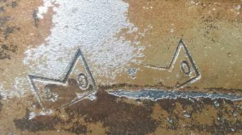

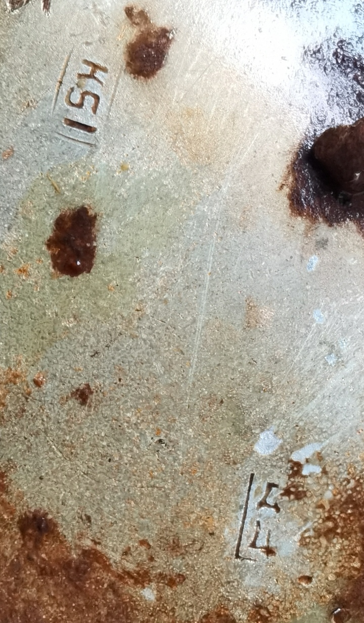

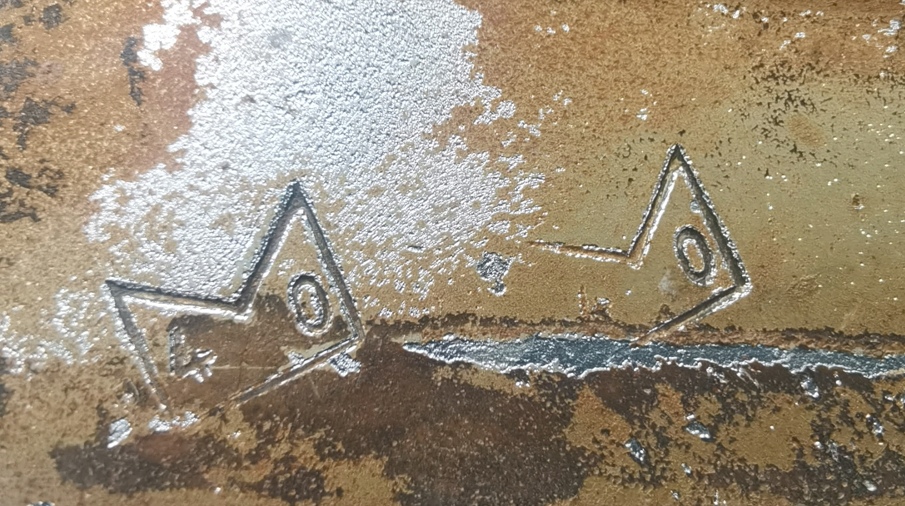

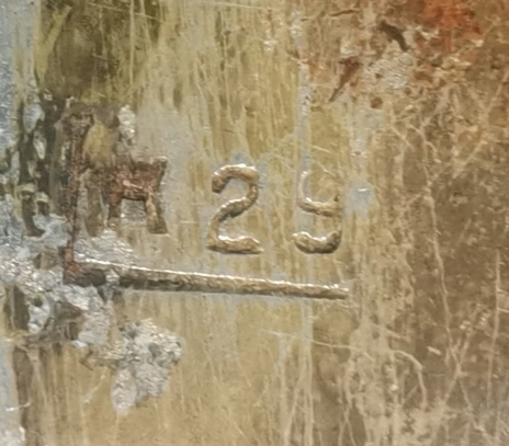

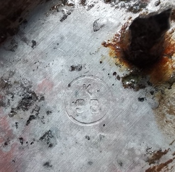

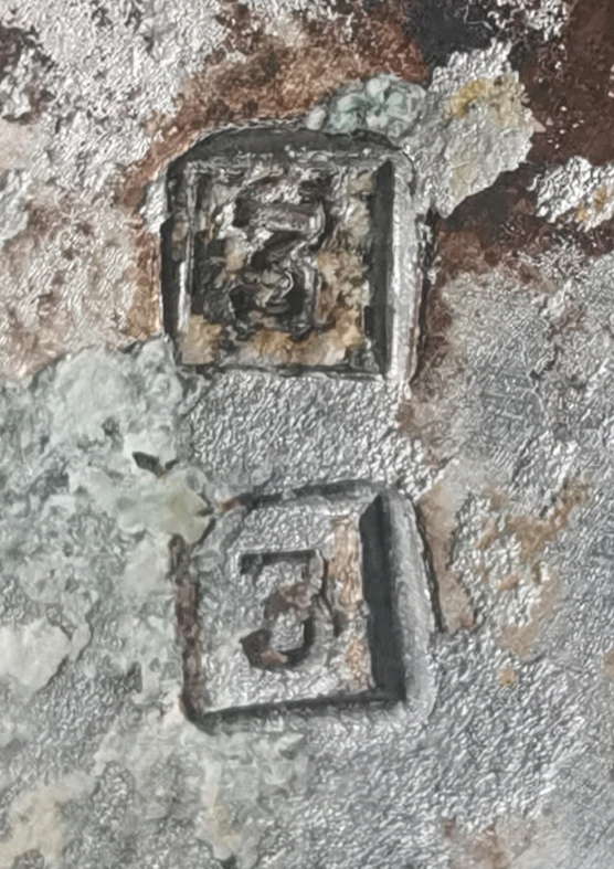

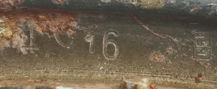

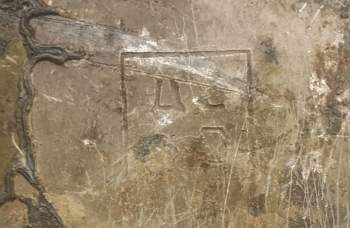

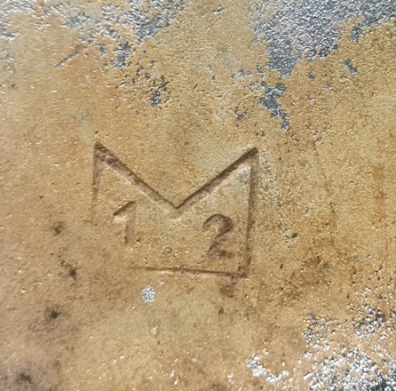

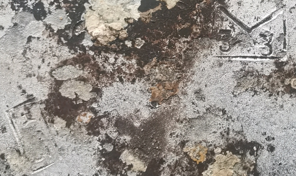

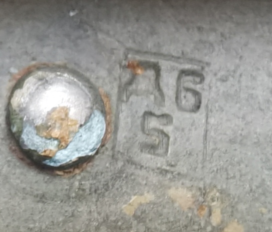

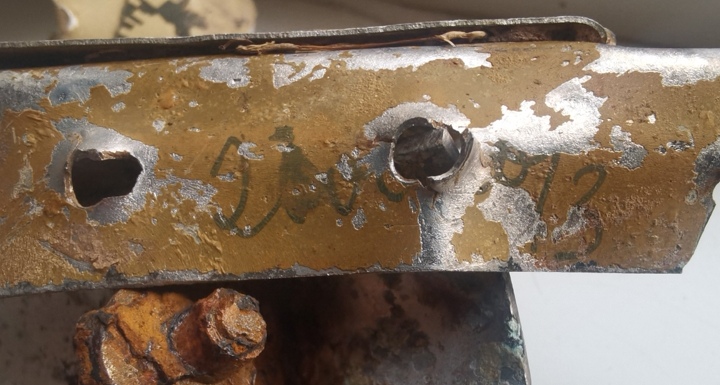

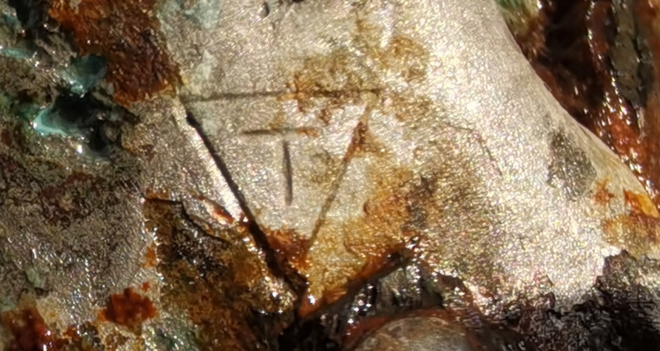

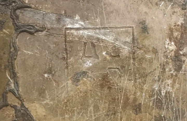

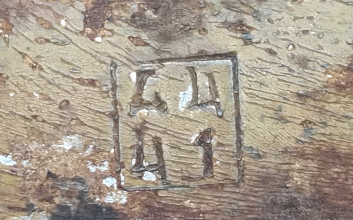

технологические клейма 126 и 39 заводов, самолет выпущен в середине 1941 года 126 заводом с использованием задела 39 завода:

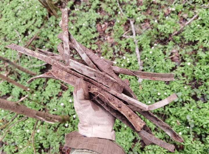

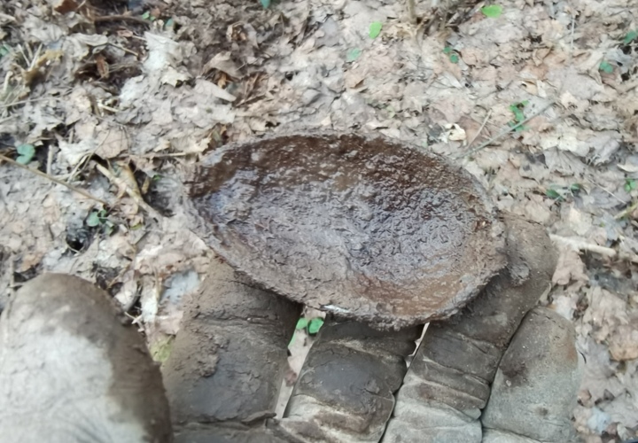

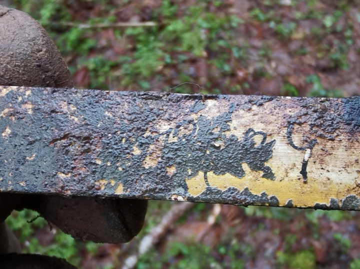

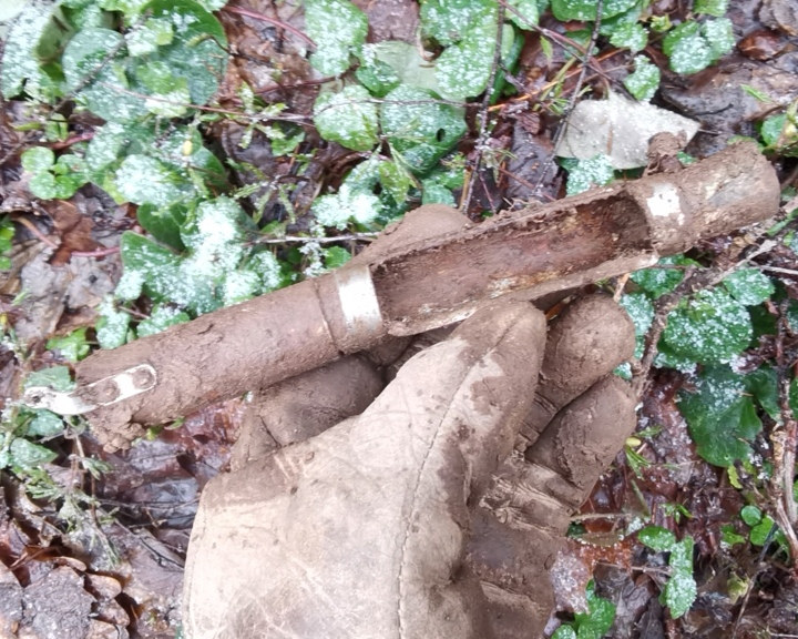

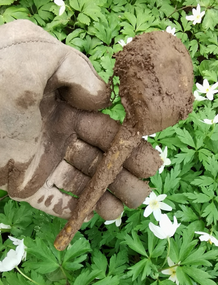

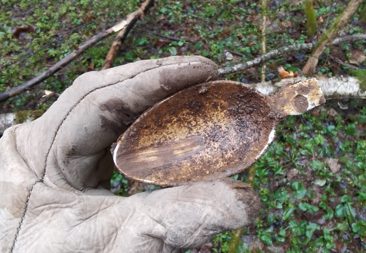

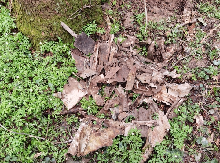

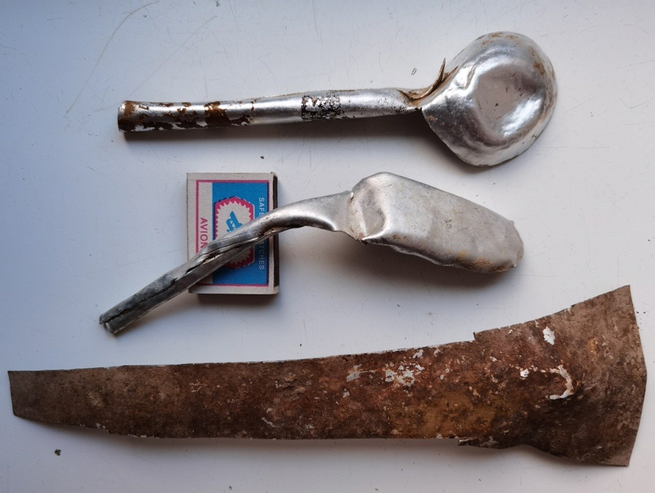

от каш-концентратов штатные алюминиевые ложки часто ломались у основания, поэтому дюраль и использовался активно для изготовления ложек и прочего. На фотографиях сломанные ложки с позиций возле места падения и ложка-самоделка из дюраля, пепельница и охапка профильных уголков, от которых бойцы отсоединяли листы дюраля:

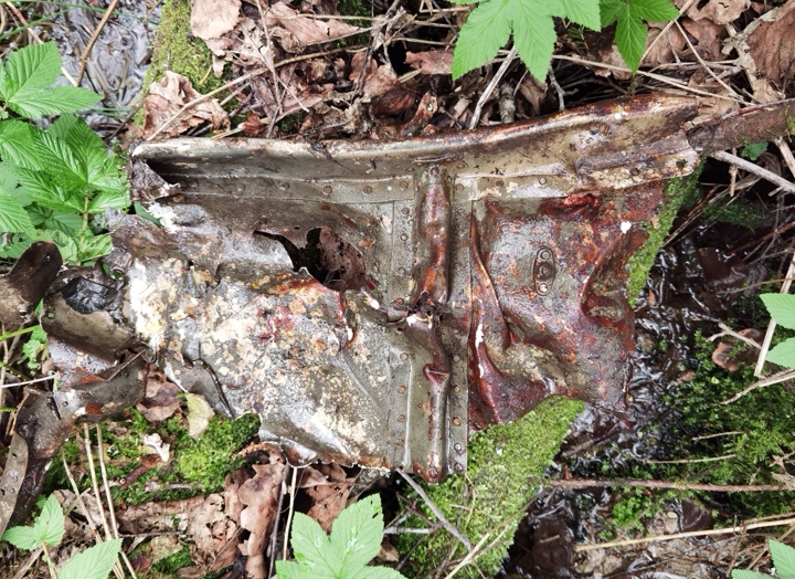

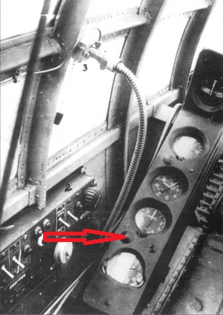

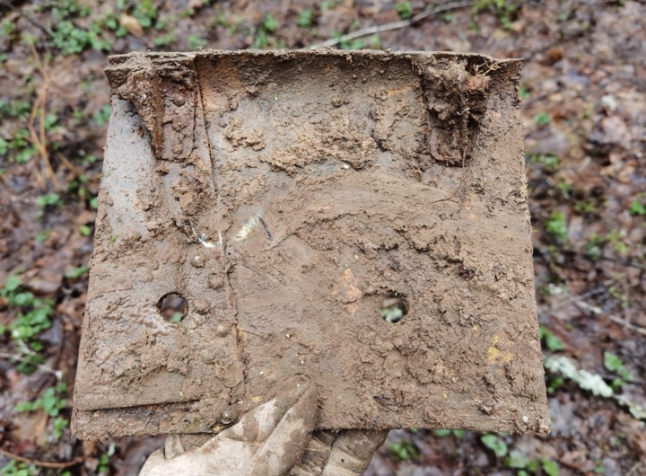

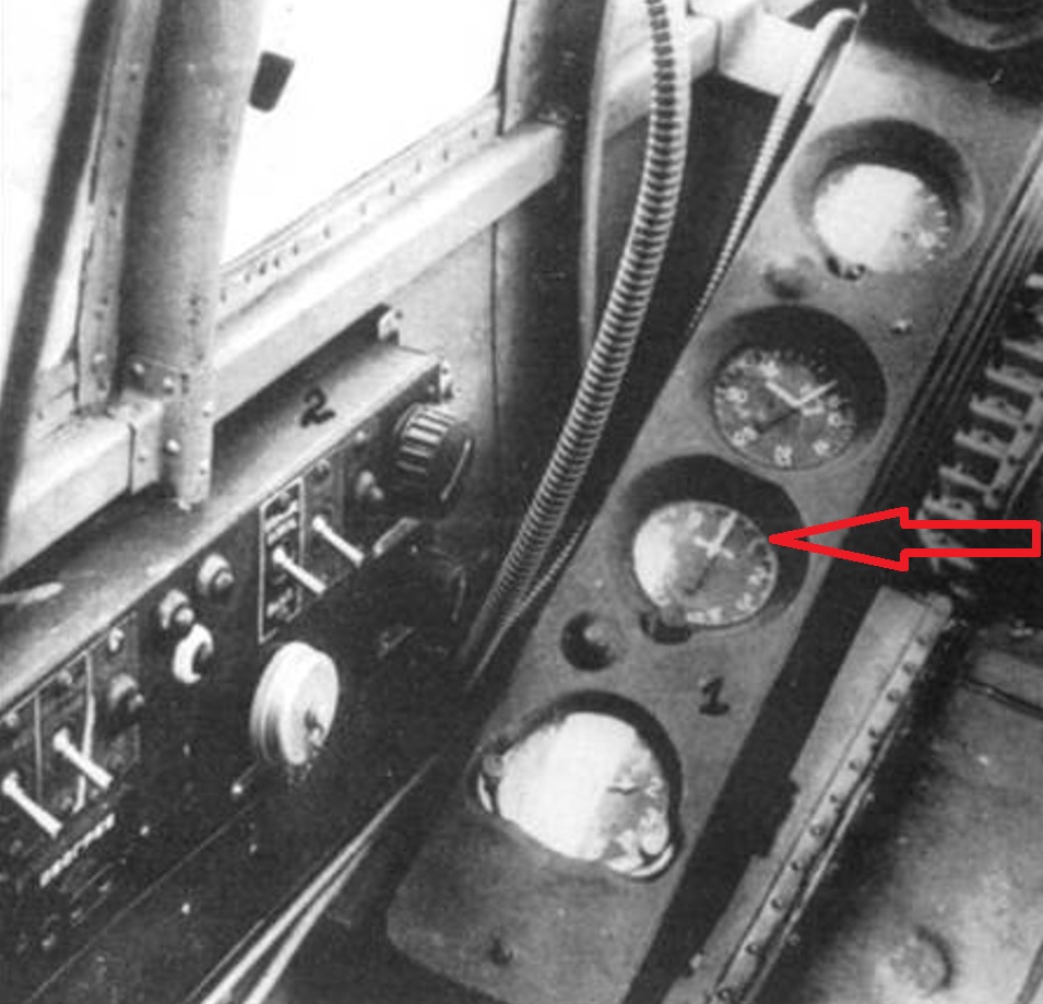

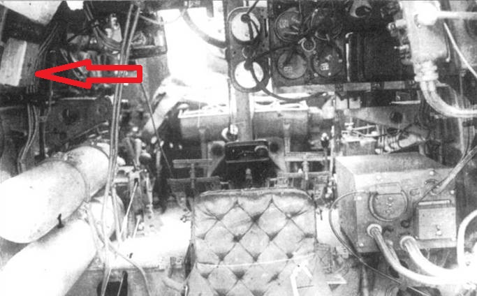

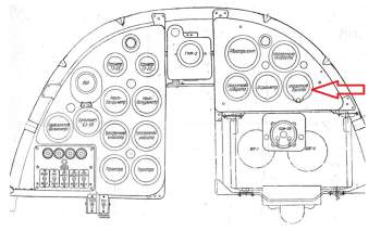

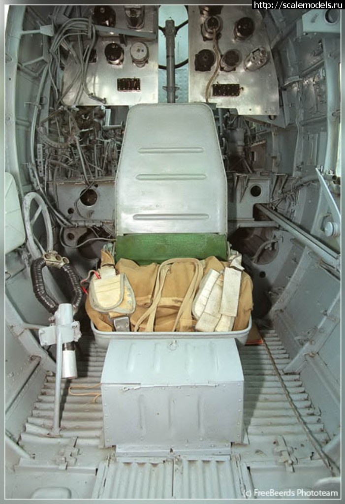

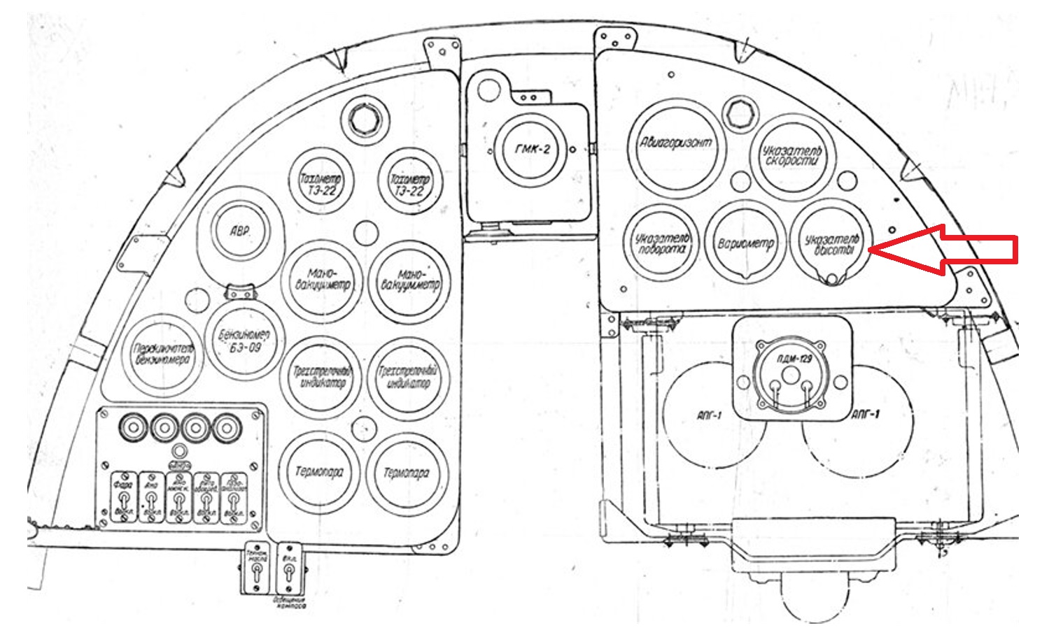

Интересна панель с левой стороны кабины штурмана. Обратите внимание, к стандартной панели для пяти приборов на заводе приделали в верхней части ещё одну - шестую нишу, интересно для какого прибора?

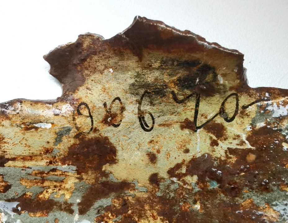

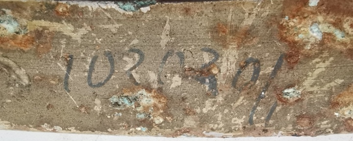

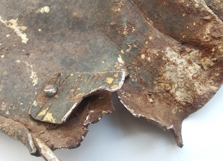

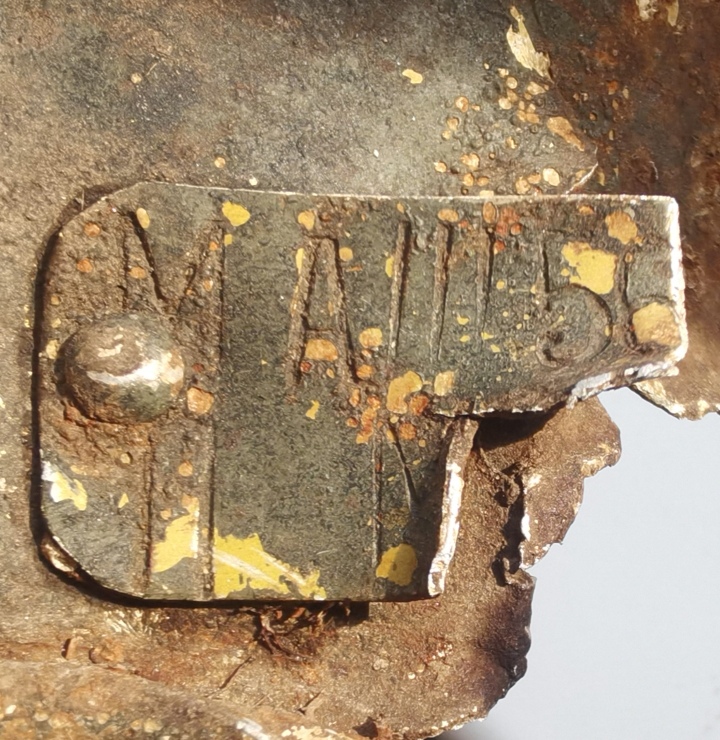

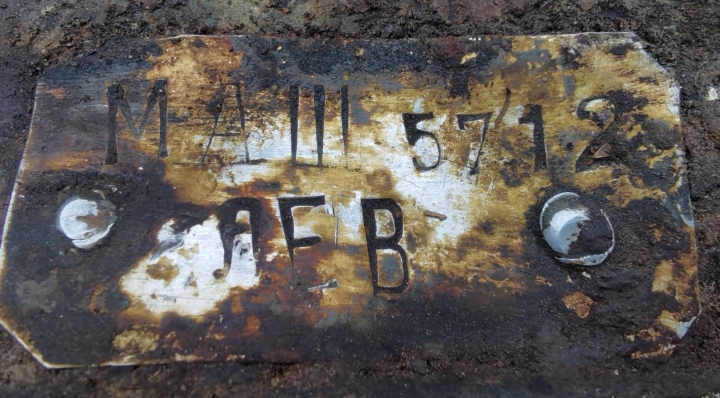

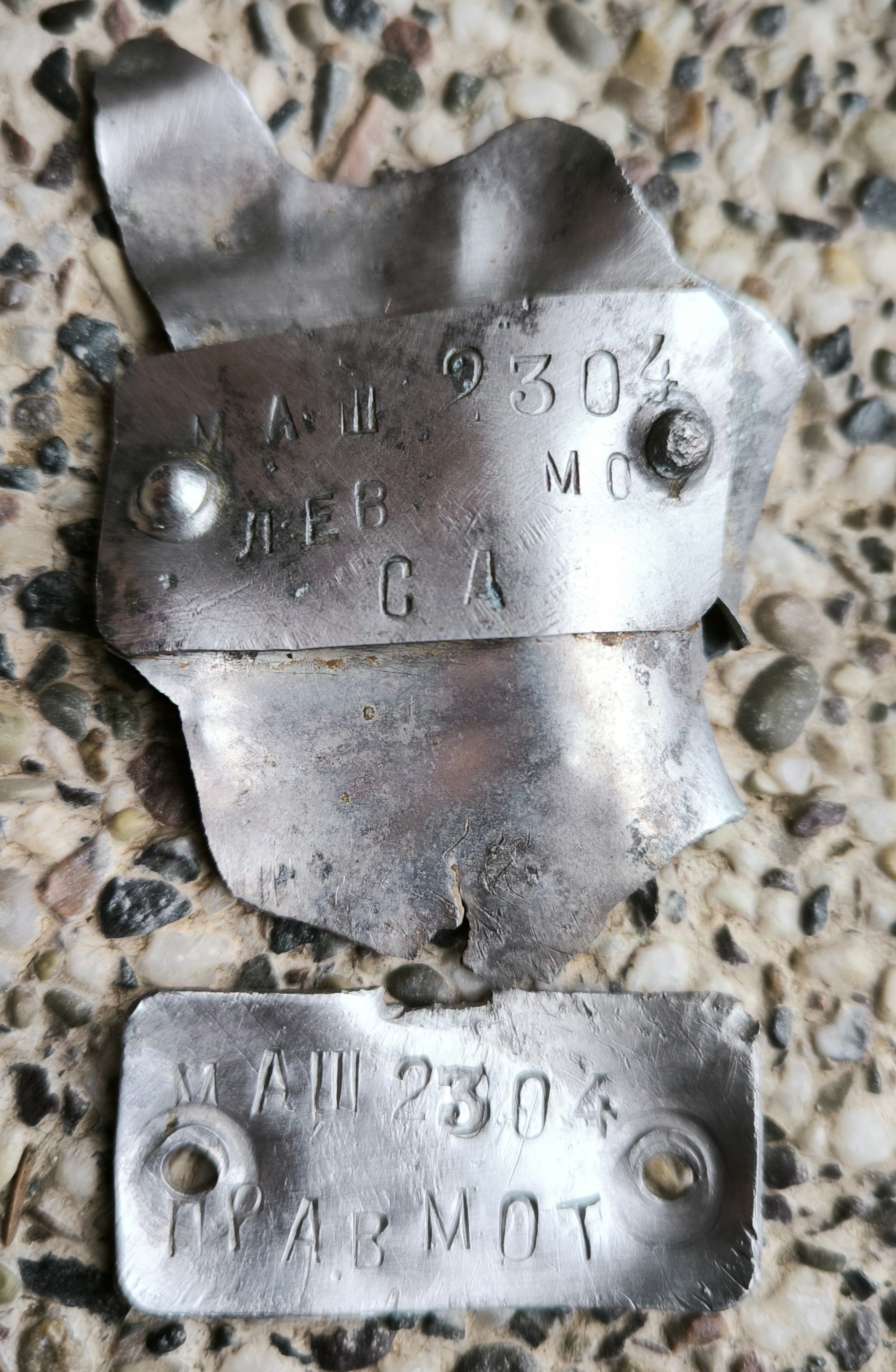

Единственная на сегодняшний день шильда с капота разорвана посередине номера. Машины 56 серии были, в частности, в 51 дбад. До ЦАМО пока не добраться, если есть предположения по судьбе самолета и экипажа подскажите направление поиска.

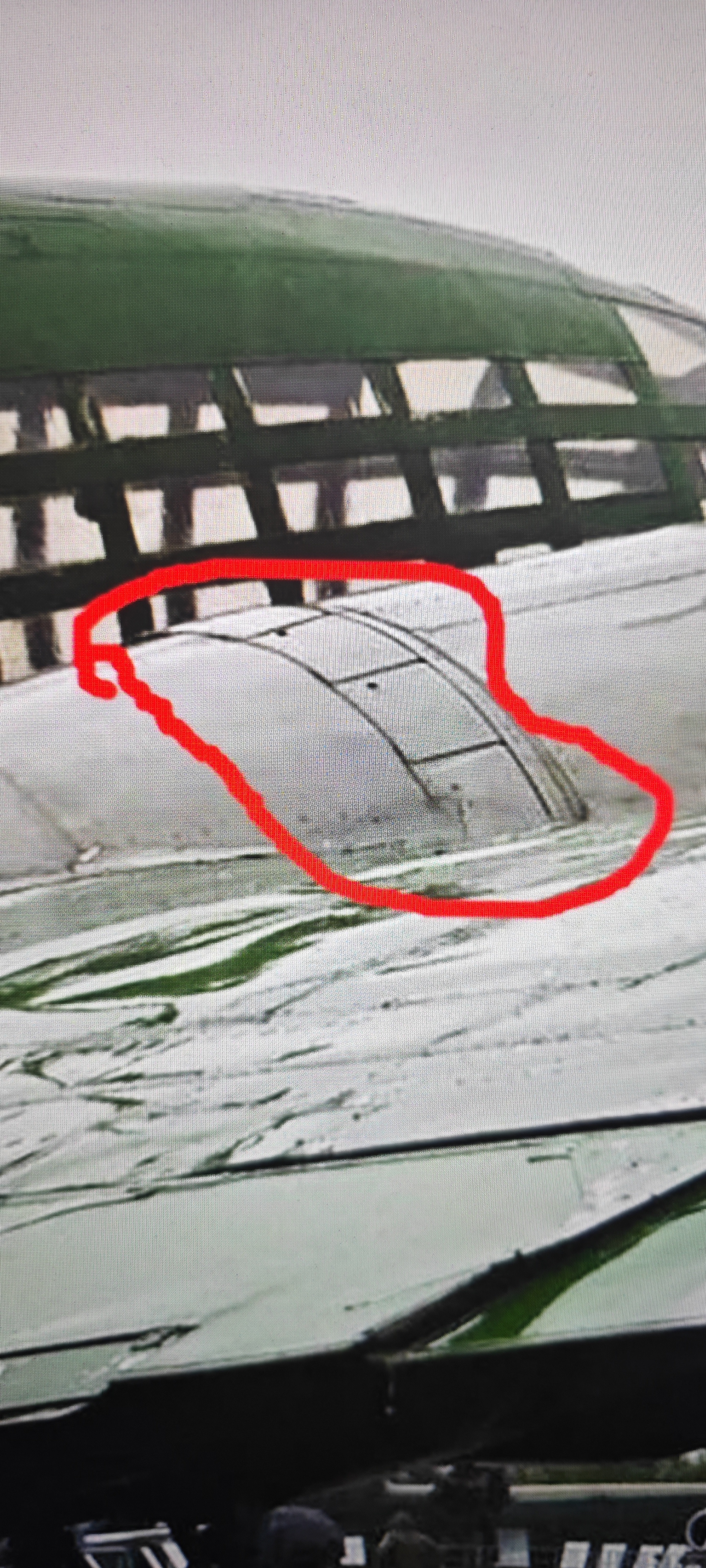

@Варвар На полу у штурмана (на створках люка для ОПБ-2) петли сплошные,был еще откидной,технологический люк в заднем отсеке пола хвостовой части фюзеляжа.Может с него? А самолет найден западнее или восточнее Можайска?
Лючки с отверстиями это не лючки ,а жалюзи, стоят сразу за капотами мотора их там много.
Я могу ошибаться, но как мне кажется линия отлома на шильде свежая. Вероятно вторая часть шильды где-то среди еще не отмытых фрагментов.
Приветствую всех участников темы. Самолет восточные Можайска, на оси Вязьма-Можайск.
Насчёт створок жалюзи это точно, вот только на фотографиях их не получается разглядеть.
К сожалению, линия разлома на шильде старая, на фото просто следы жёсткой чистки.

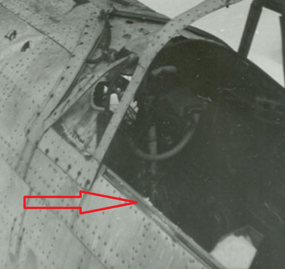

Лучше фото не найти в интернете. По поводу шильды она сборочная с крыла или еще от куда то
Изменено пользователем Пупсик
Фотография информативная, спасибо.
По поводу шильды, она с капота и судя по букве П, с правого мотора. На таких шильдах на 126 заводе набивался заводской номер машины - так самолет называли на заводе. Вот для примера аналогичная шильда и еще комплект шильд из темы на форуме:

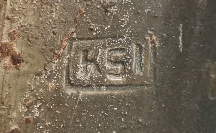

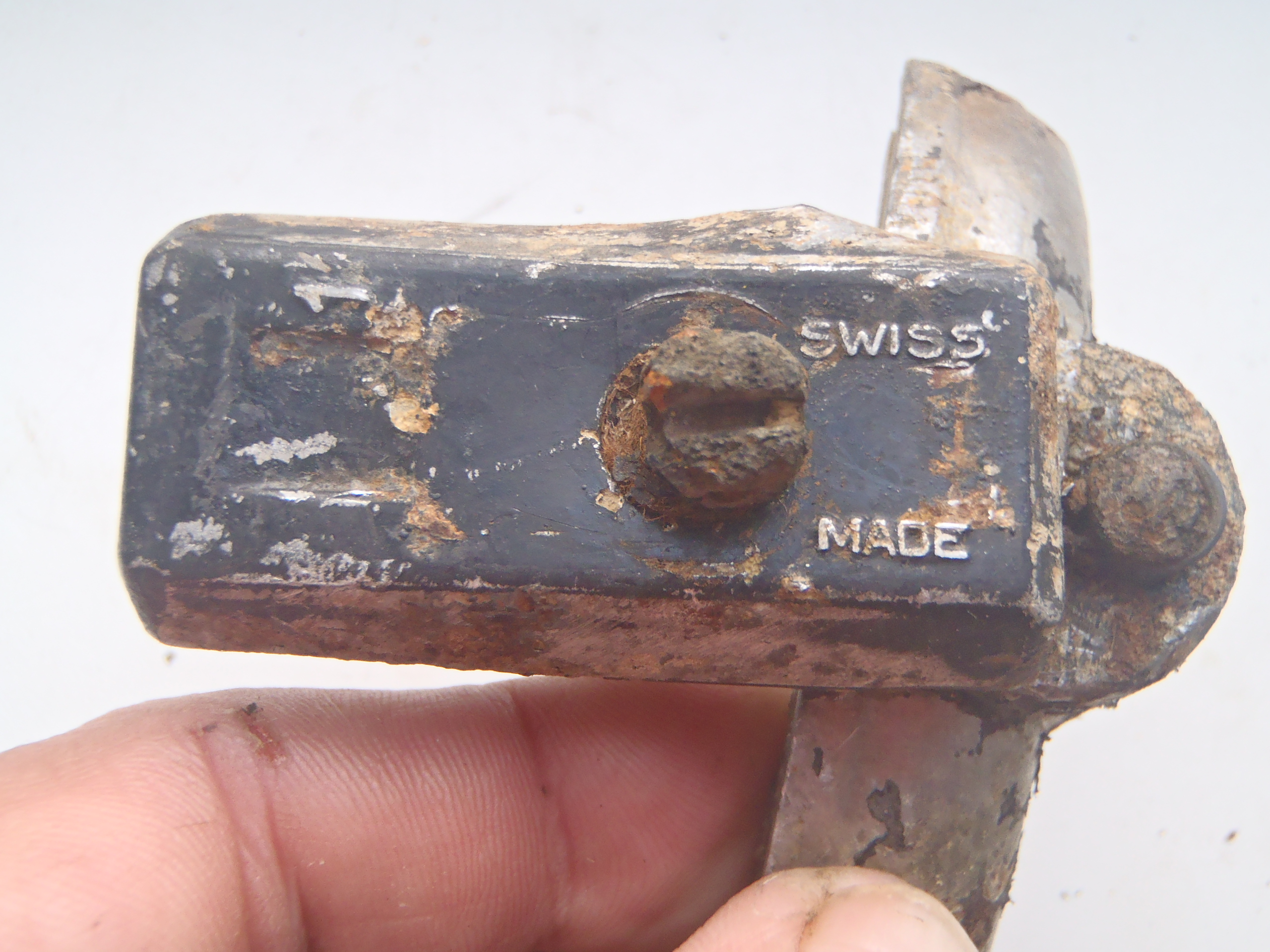

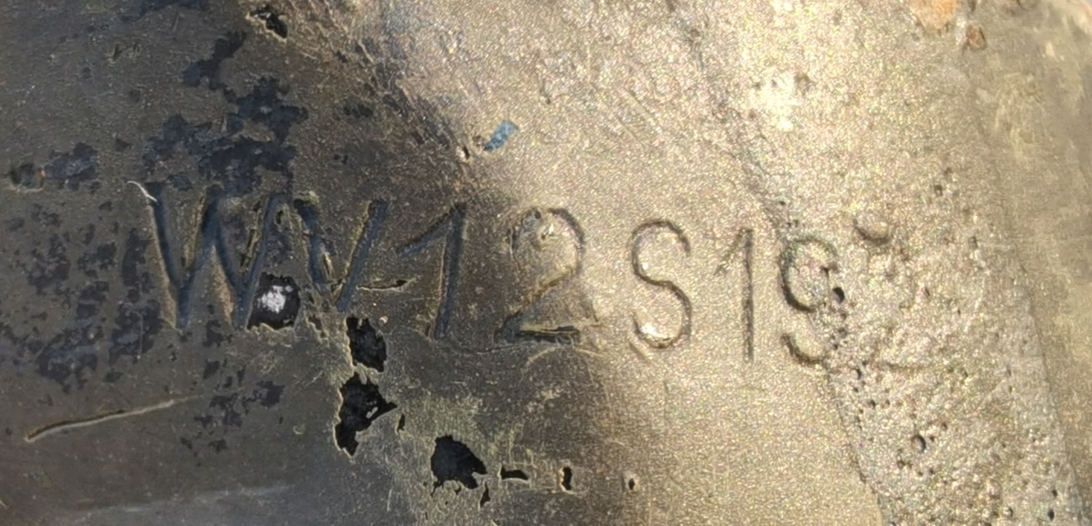

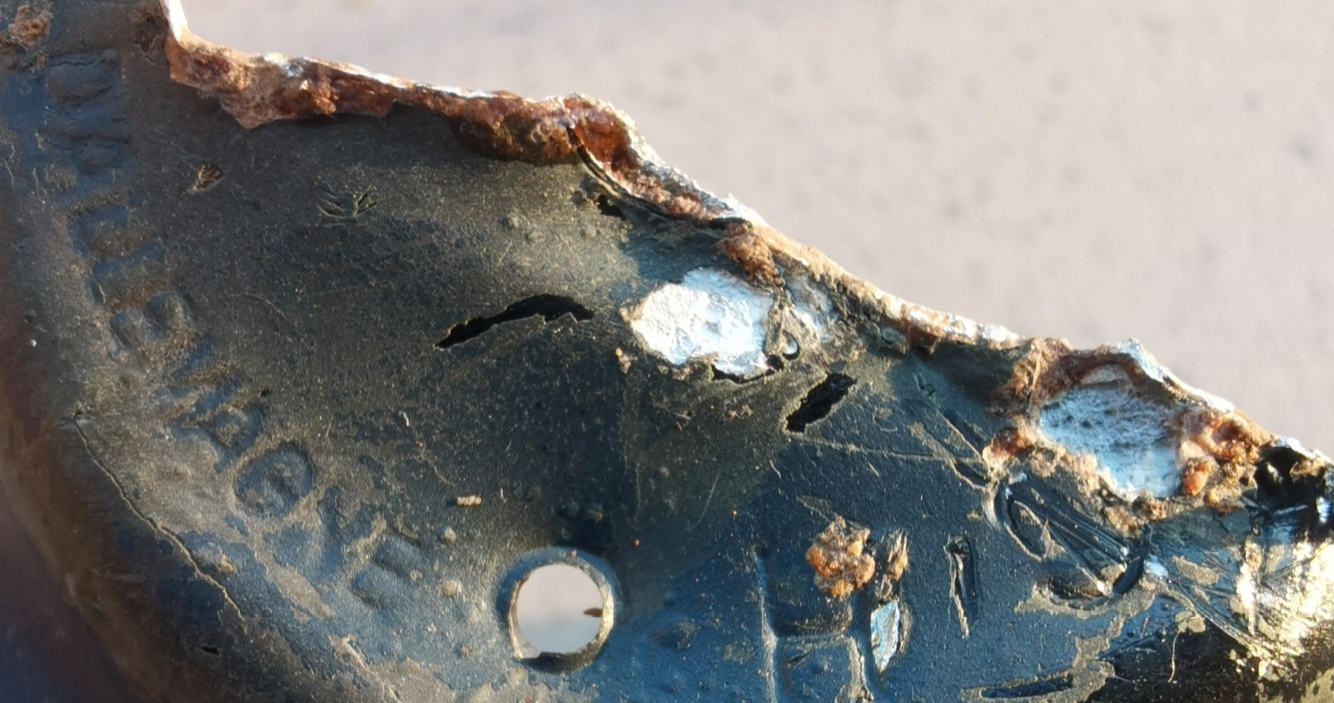

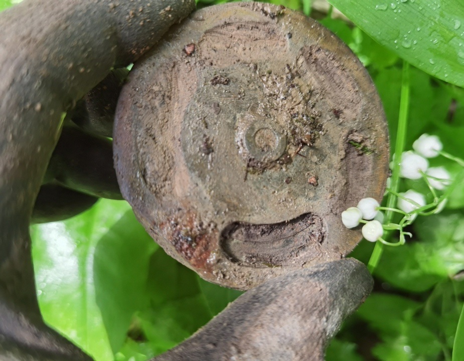

Среди рваного дюраля поднял корпус прибора, дома отмыл, а он оказался с немецкой маркировкой. Такие могли ставить до войны? Или это уже наши пехотинцы где-то затрофеили с автомобиля?
26 минут назад, Варвар сказал:
А  точно  немецкий,  на  фото  не  понять  что  написано
Может DALLEMAGNE ,так с подачи французов европейцы называют Германию

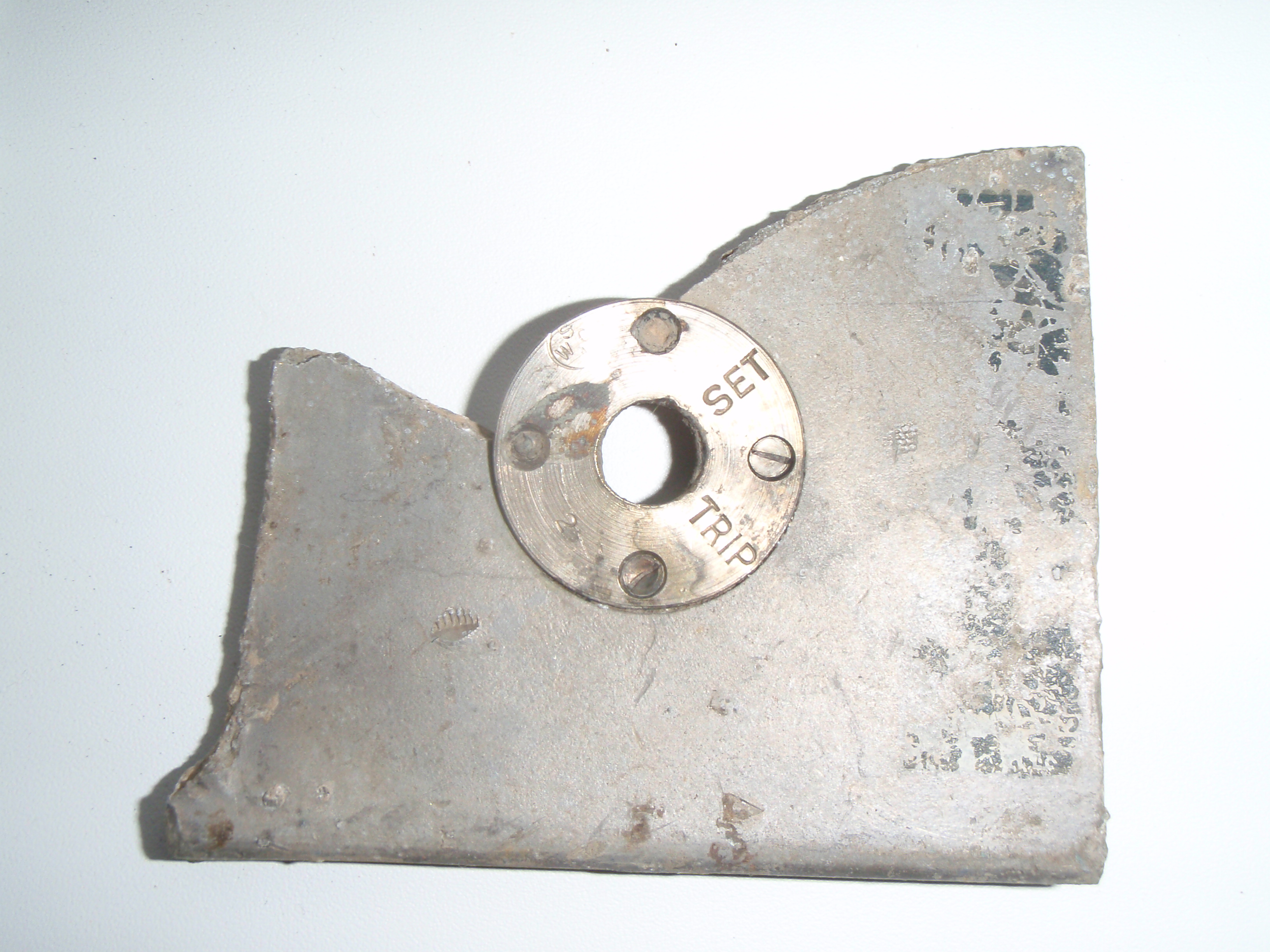

Я  два  раза  находил  на  наших  самолетах  буржуйские  слова.
Первое  фото  ДБ
Второе  СБ

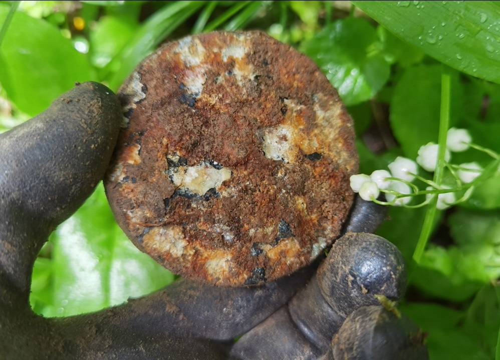

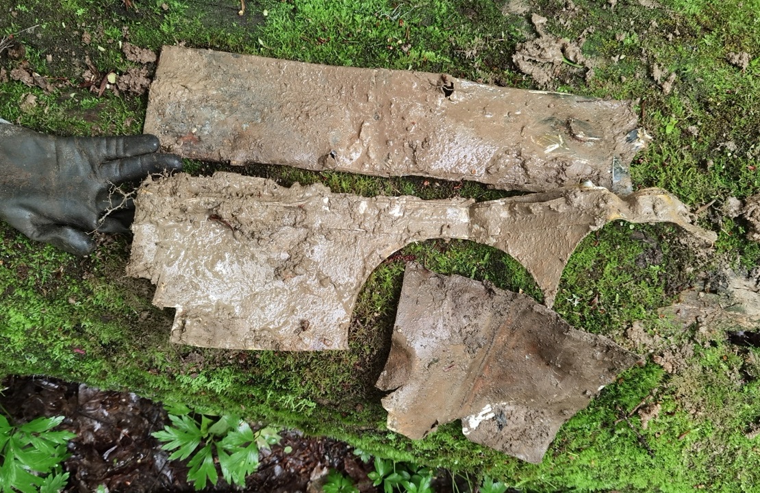

май промчался быстро, лесные птицы уже высиживают яйца, ландыши расцвели, поиск продолжается, поднимается дюраль и верховой, и из воды, и из земли

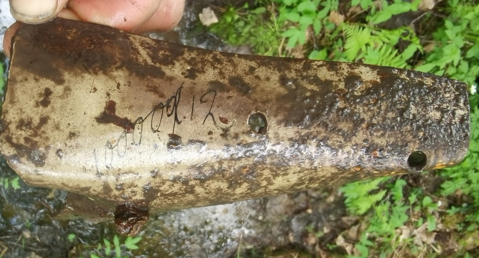

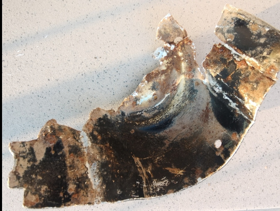

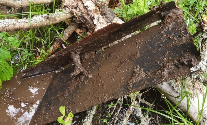

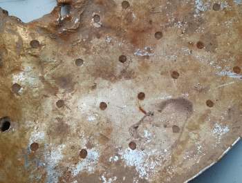

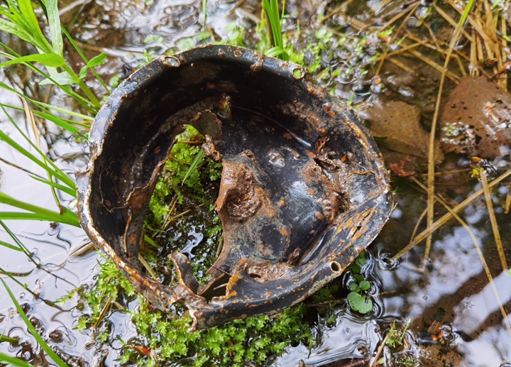

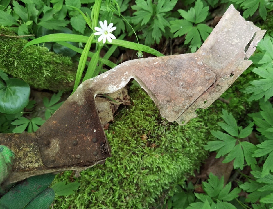

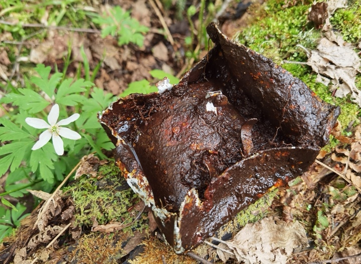

крупный корпус неизвестного прибора пробит осколками.

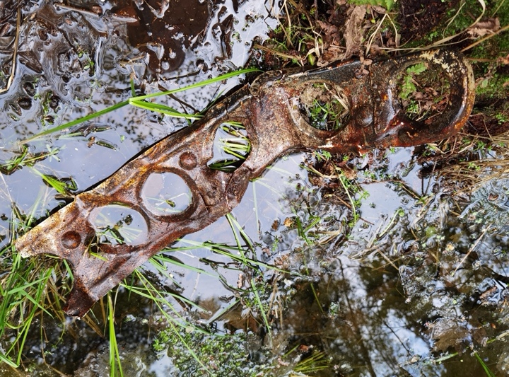

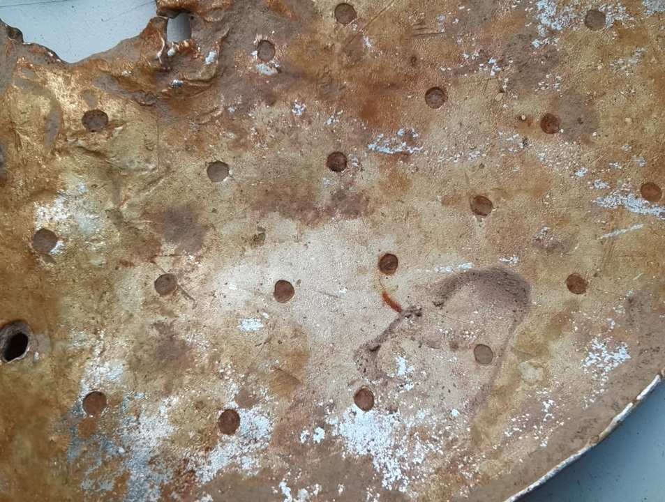

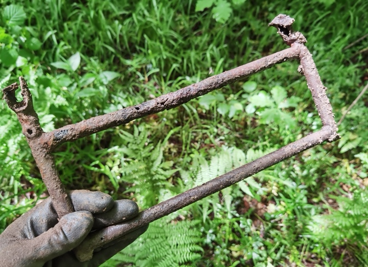

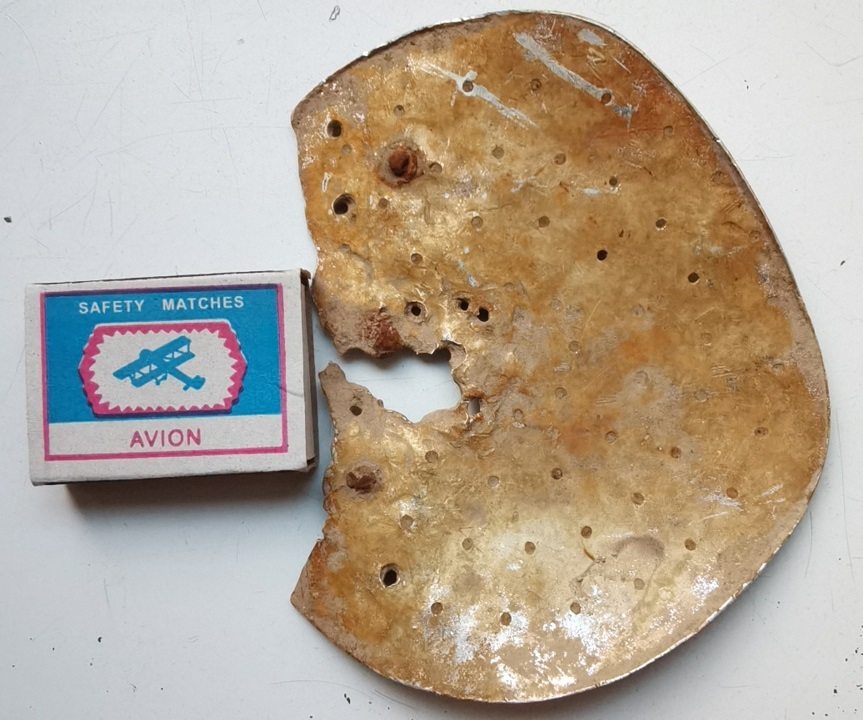

толстый дюраль с отверстиями по типу дуршлага не знаю где стоял.

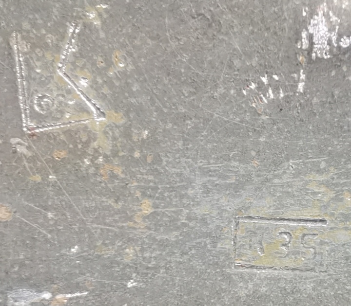

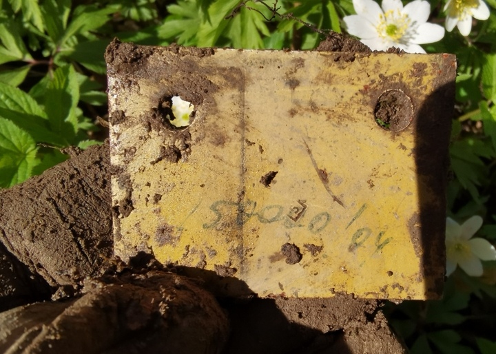

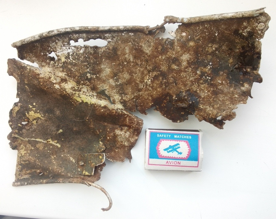

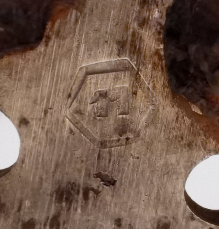

миниатюрный лючок размером с коробок спичек клеймен 39 заводом

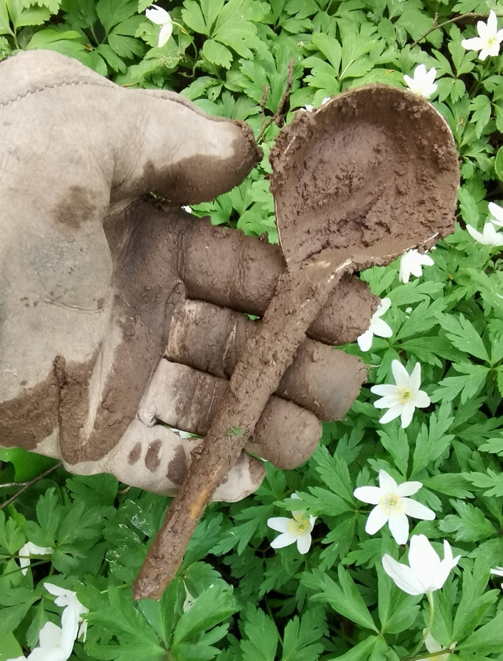

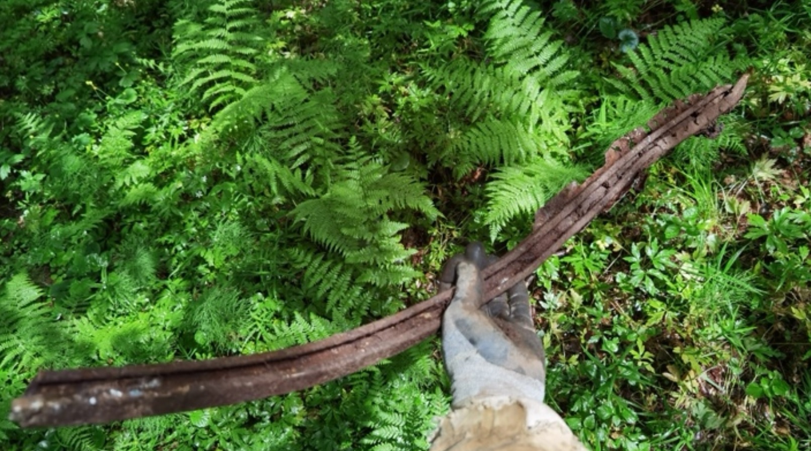

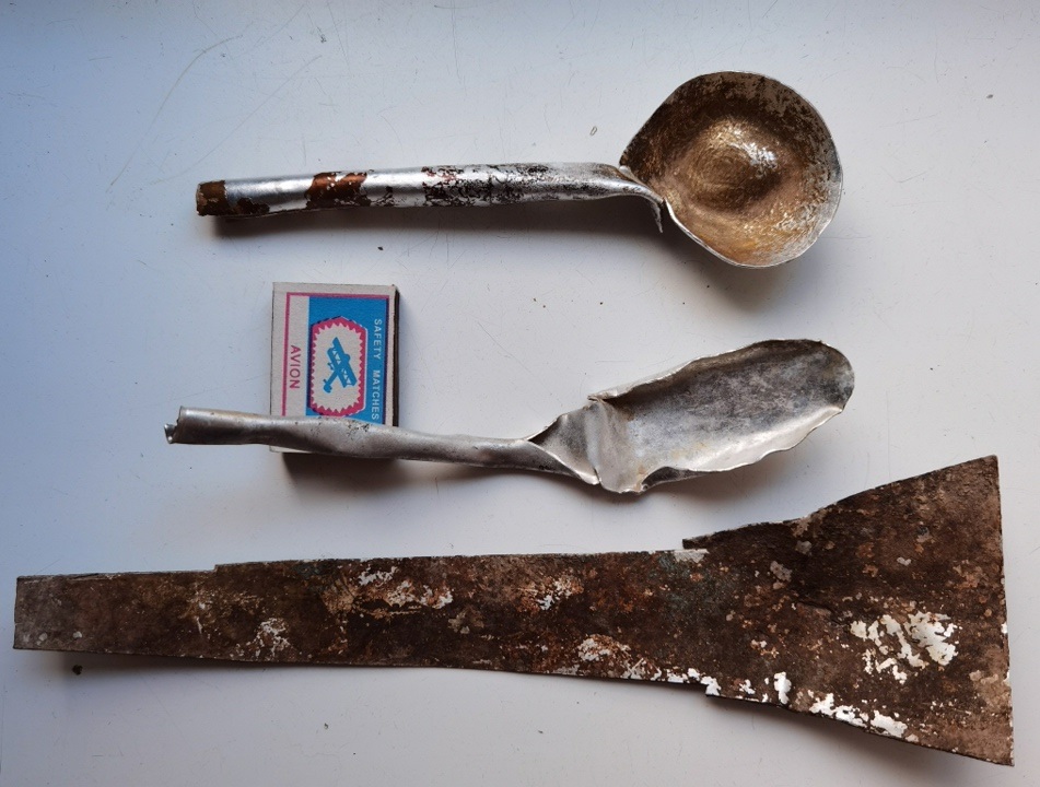

заготовка под ложку и собственно ложки с позиций рядом с местом падения

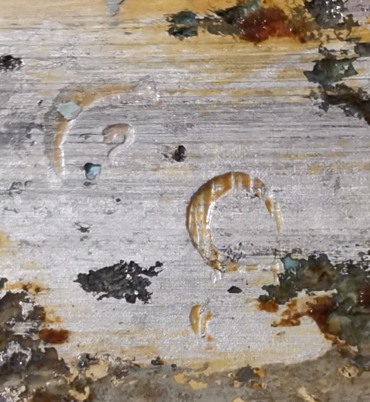

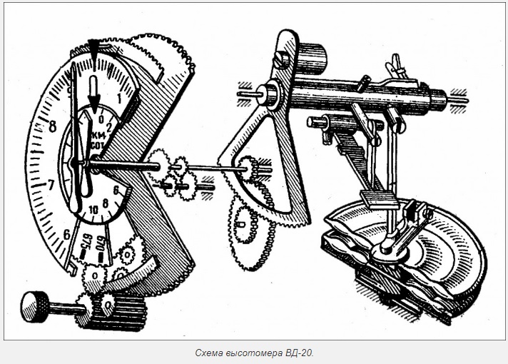

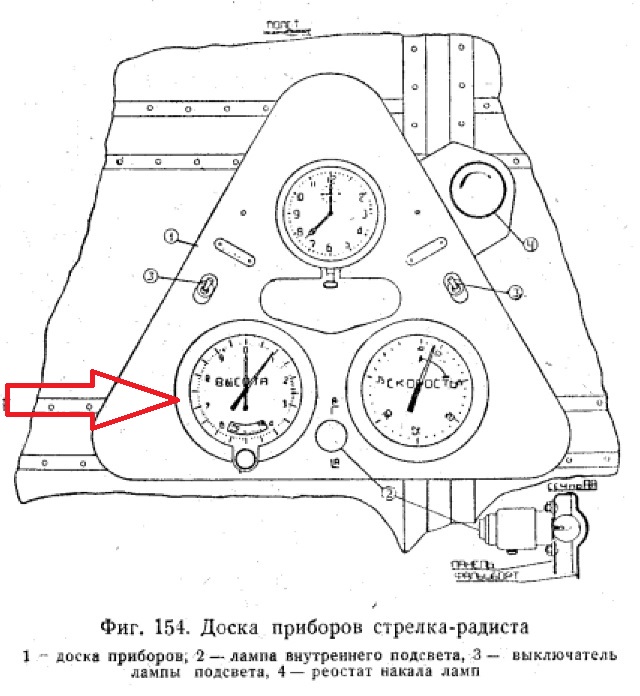

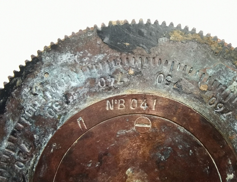

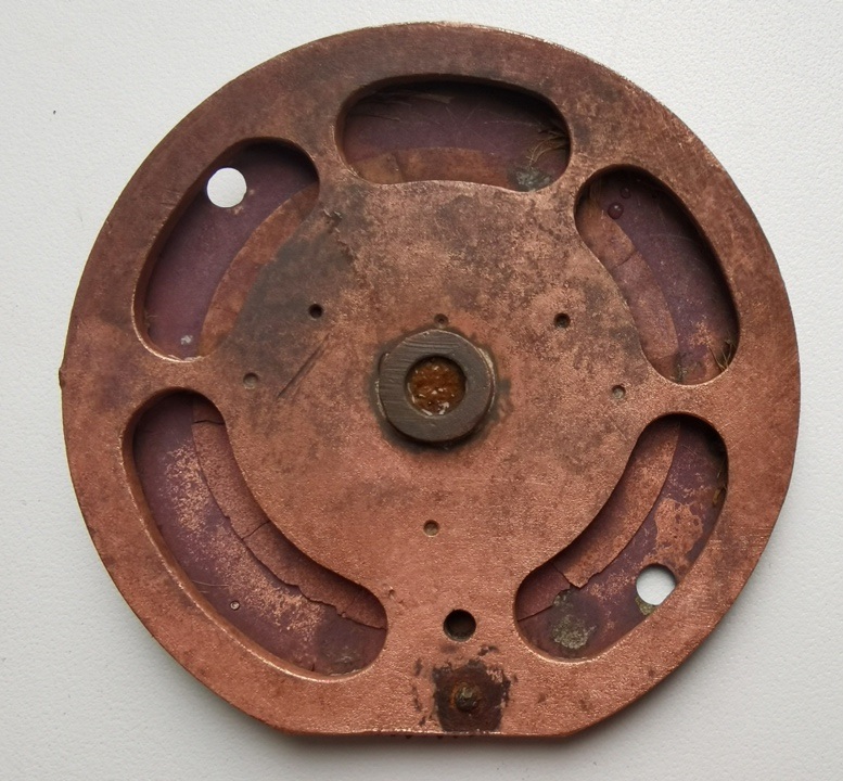

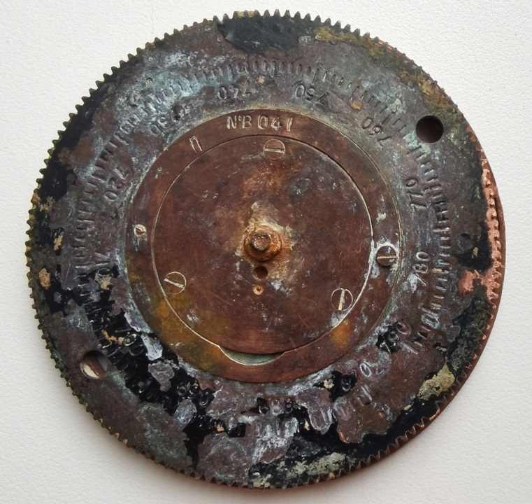

из приборов поднял пока только номерной циферблат высотомера, алюминий разьело, латунь уцелела
Если верить шильдику...

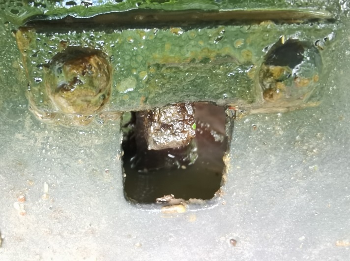

возможно этот лючок закрывал место установки съёмного РУСа штурмана

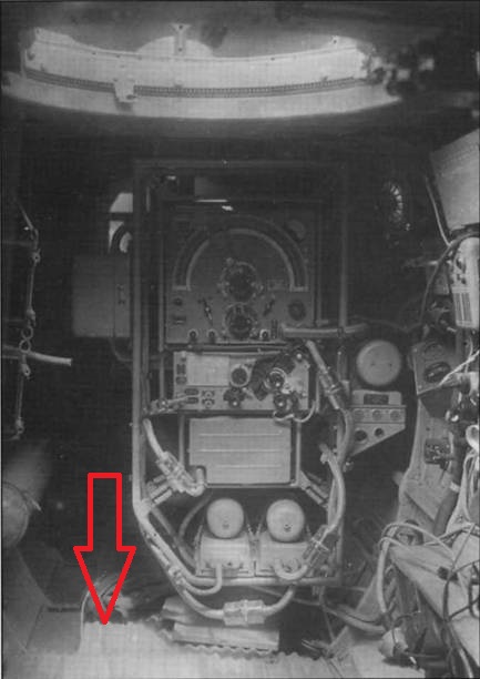

В 21.05.2026 в 15:26, Инженер-109 сказал:
Рифленка на Ил-4 в кабине у штурмана в количестве
и на полу у стрелка-радиста тоже рифленый пол:

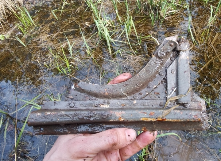

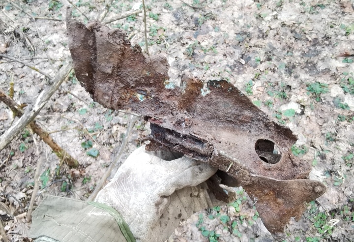

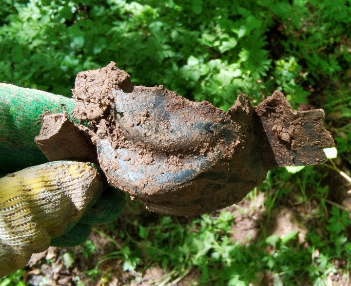

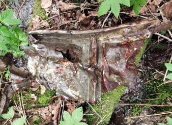

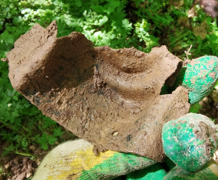

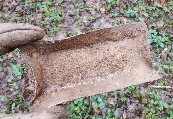

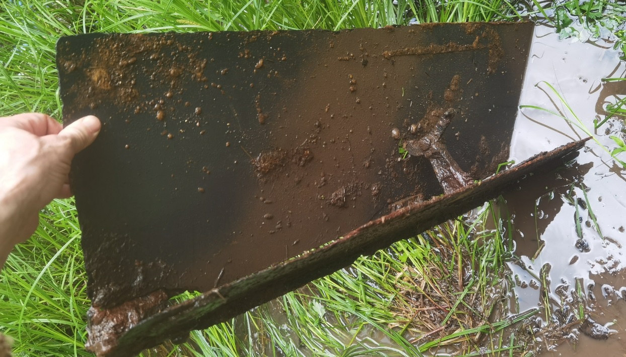

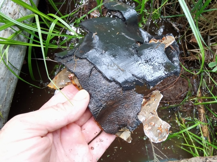

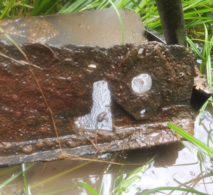

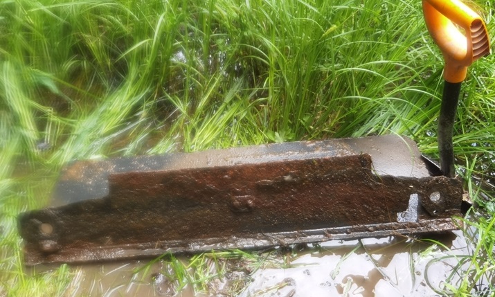

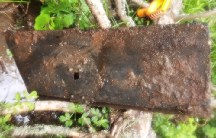

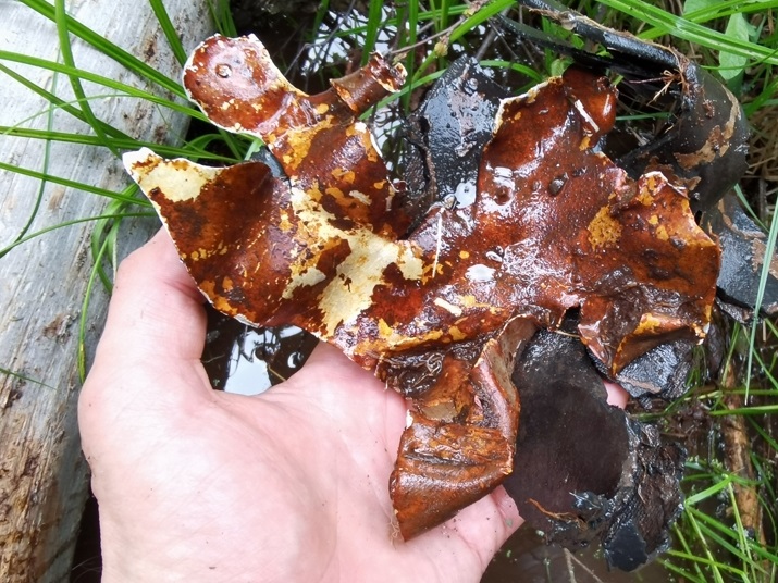

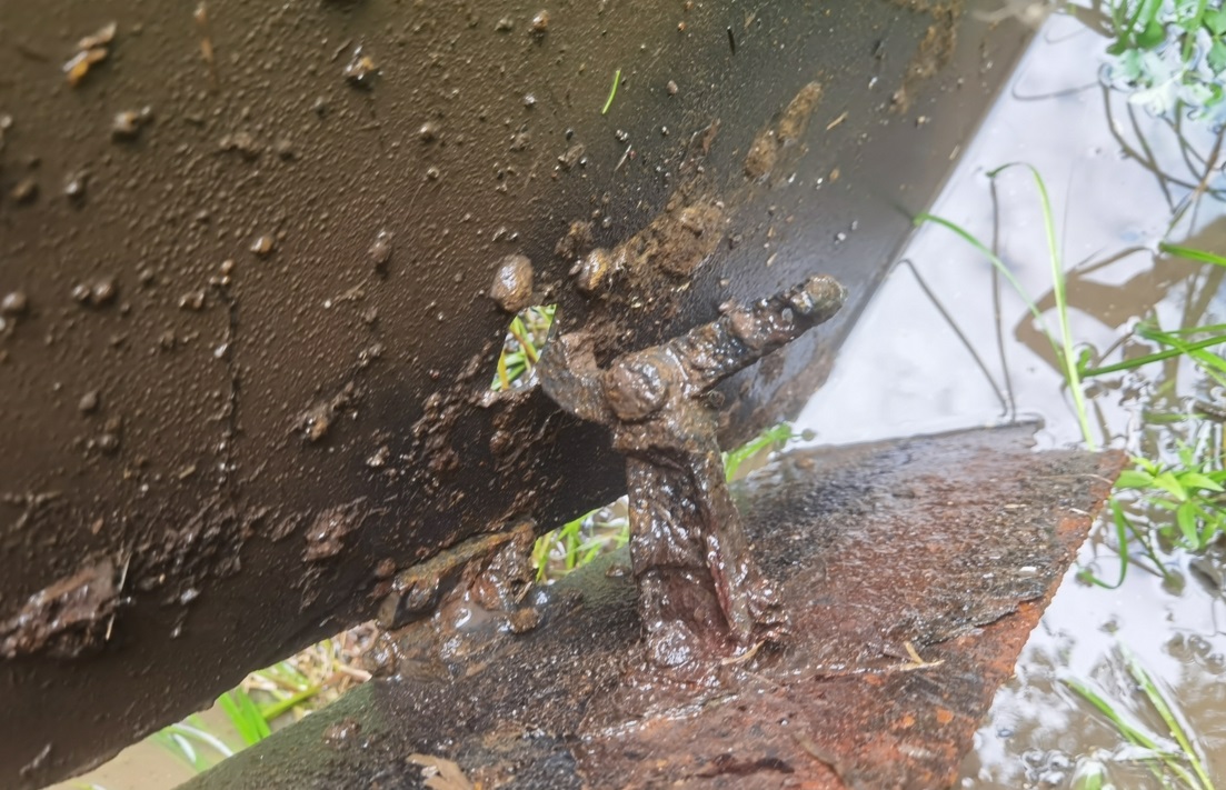

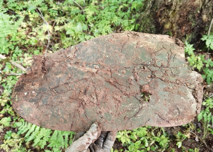

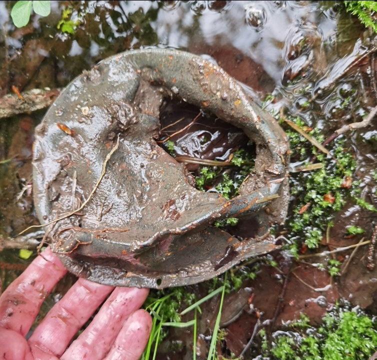

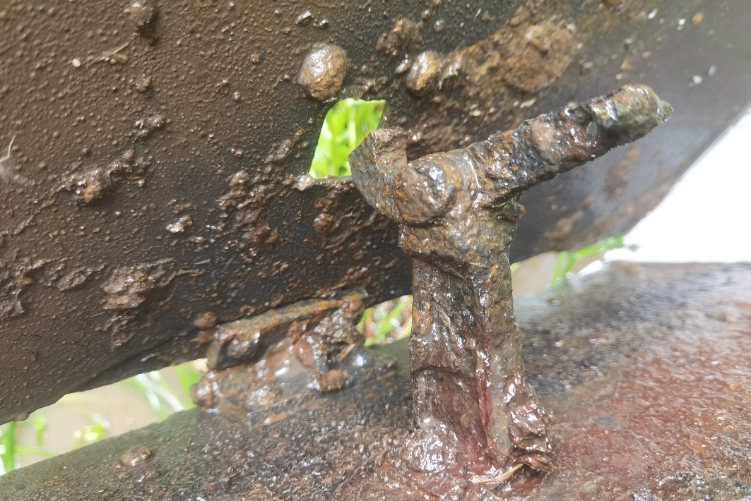

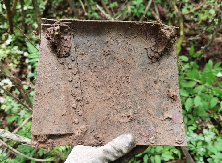

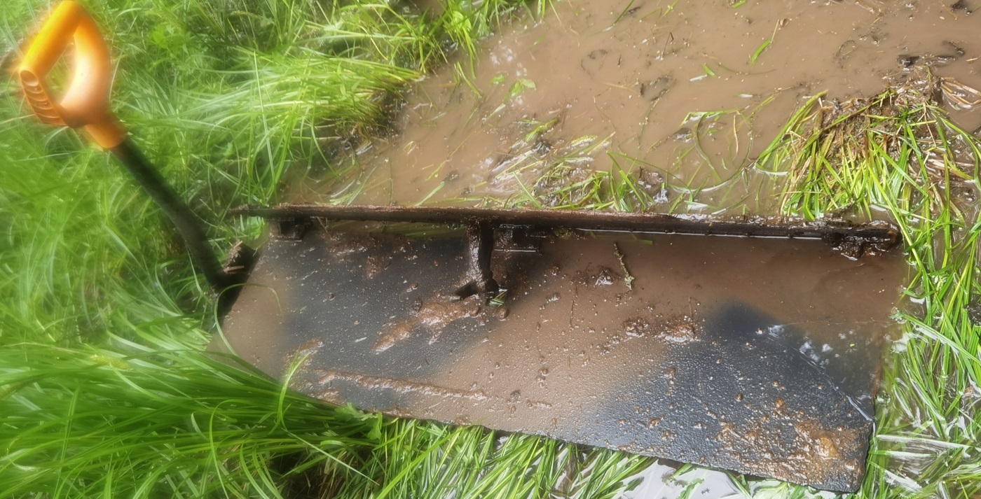

Из воды рядом с обрывками протектированного резиной топливного бака поднял тонкостенную бронированную створку. Засомневался, с ДБ-3Ф ли она? Могла такая стоять у воздушных стрелков?
