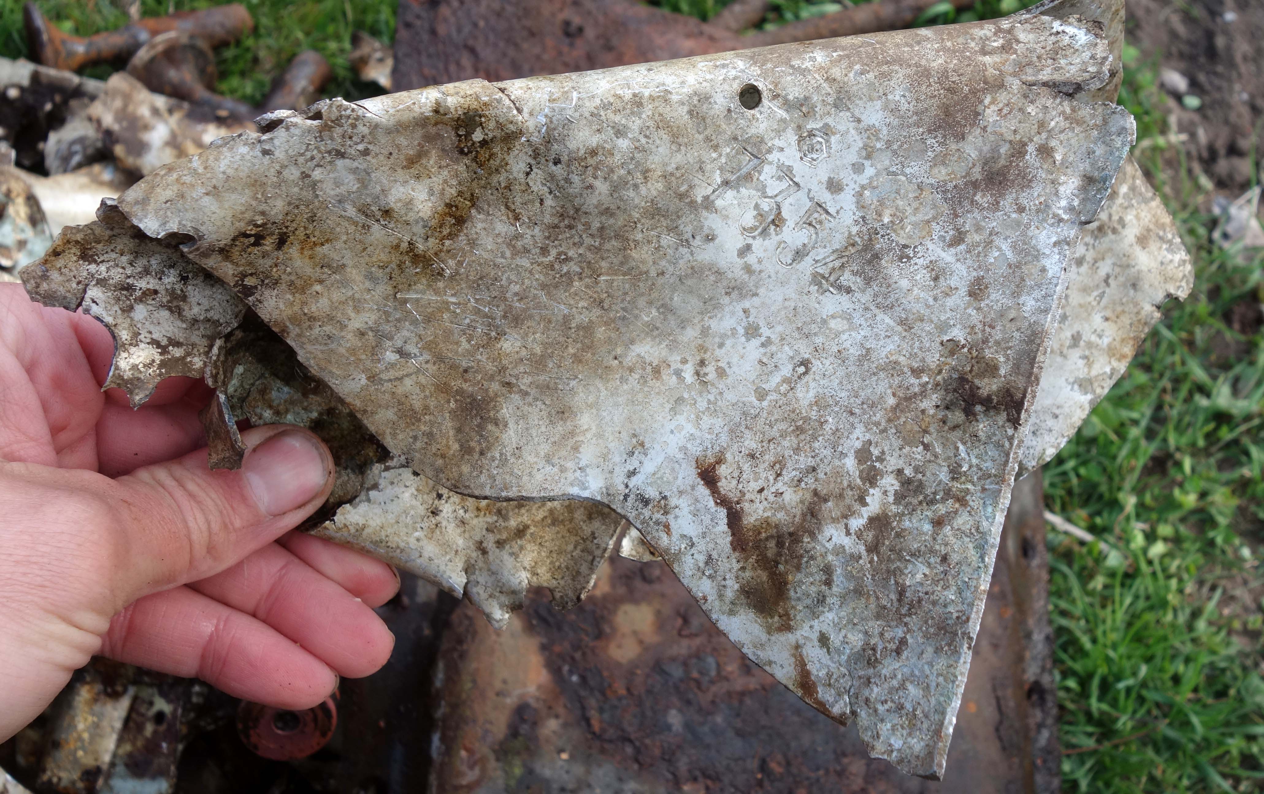

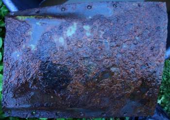

Здравствуйте!

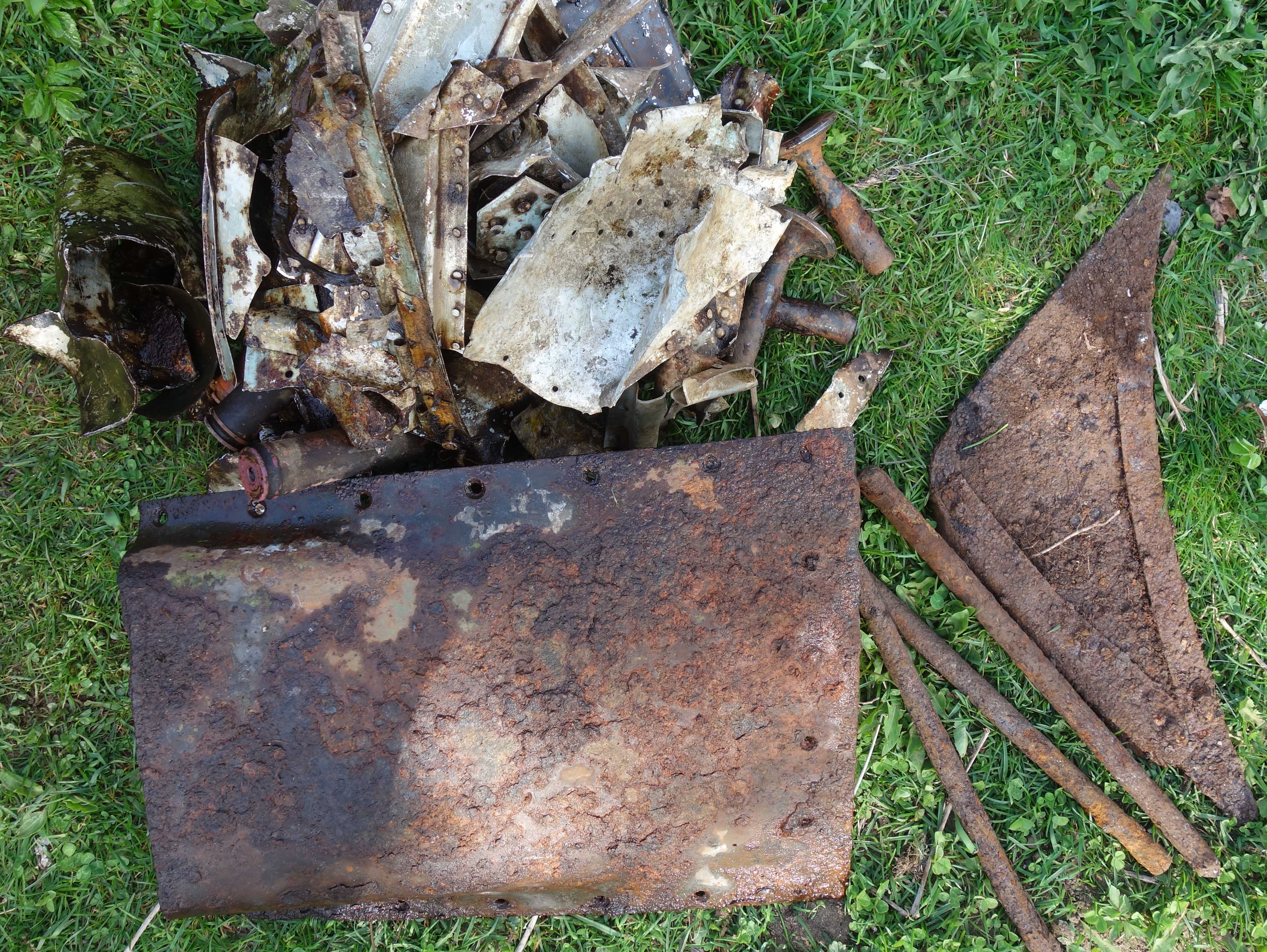

ПО "Вирония" 10.05.2026 произвело поиск на месте ВП ИЛ-2 по 1944г.
Вооружение ВЯ-23, шкас 7,62. На фото гильзы горелые / пустые.

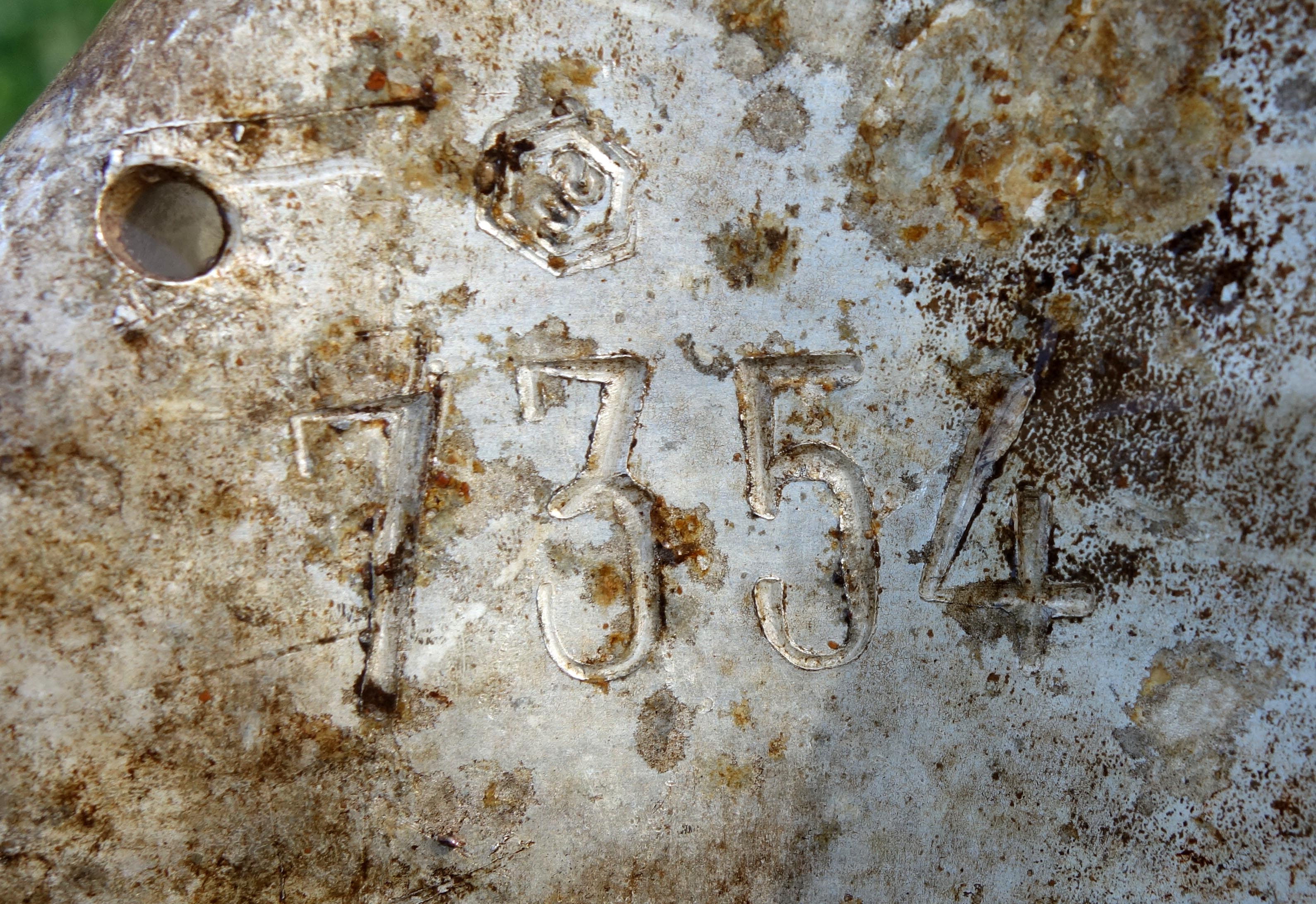

Должен быть номер самолета - 7354.
Останков и пряжек не обнаружено.
Прошу помощи в идентификации машины и экипажа.
Спасибо!

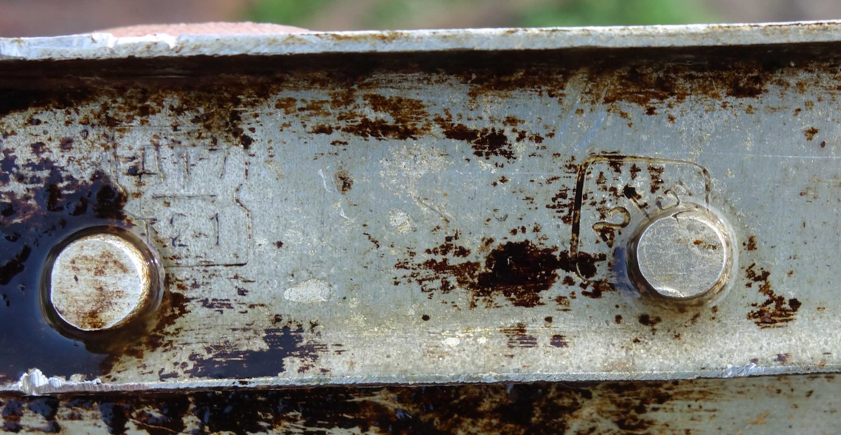

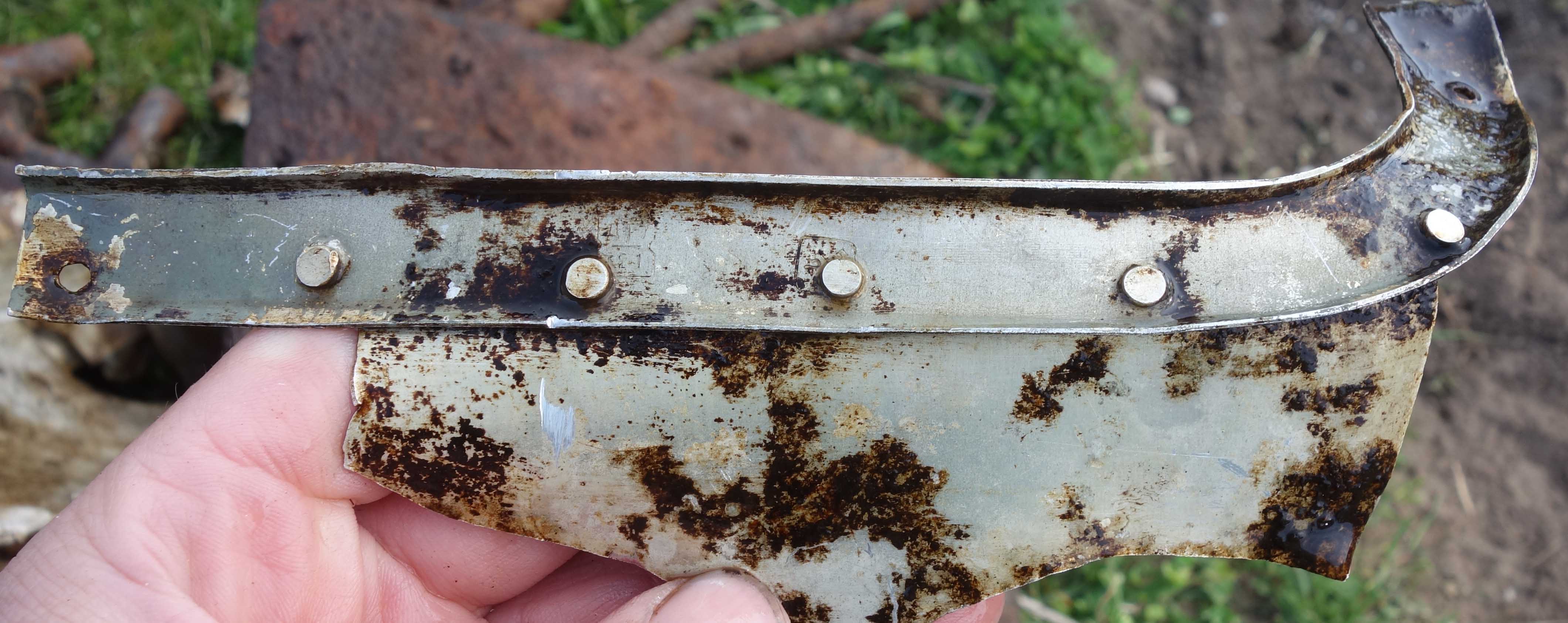

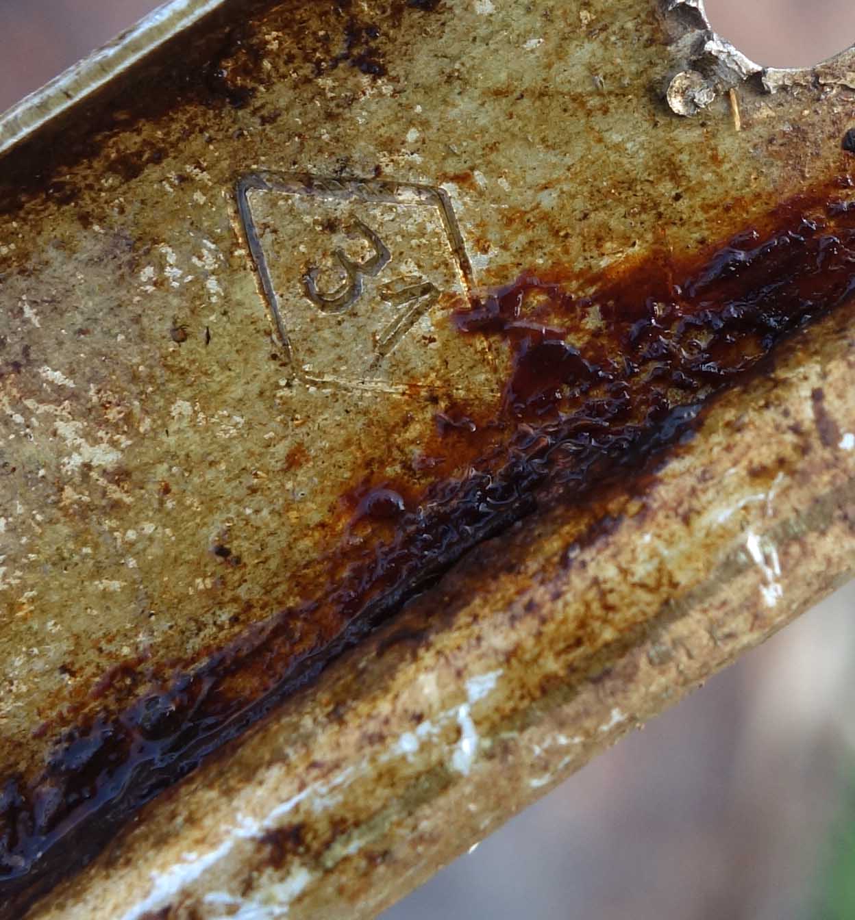

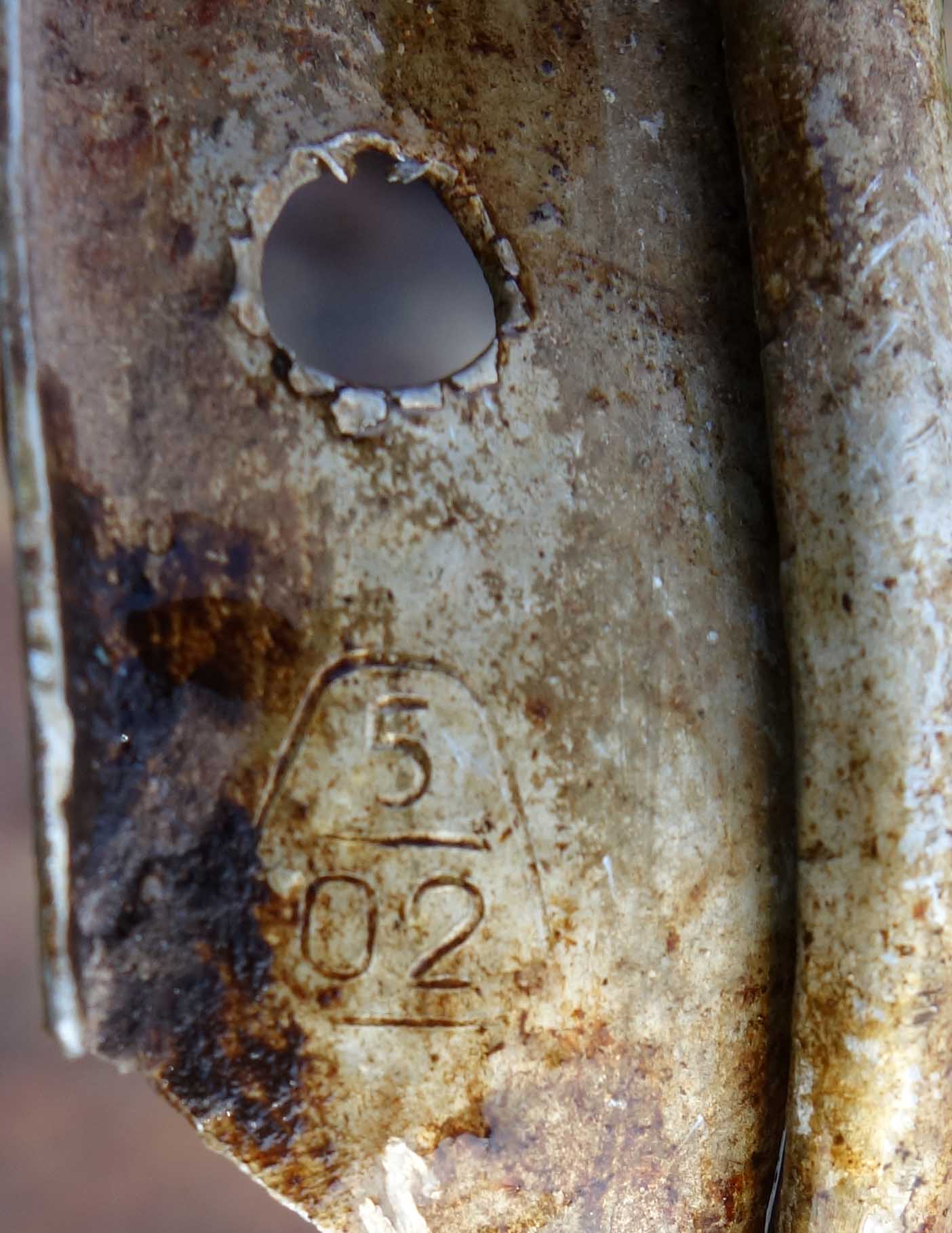

Добрый день! Все клейма попадались с полным соответствием наполнения на самолетах завода №1
Ил-2 №7354 с мотором №244628 выпущен с завода № 1 19.6.1943

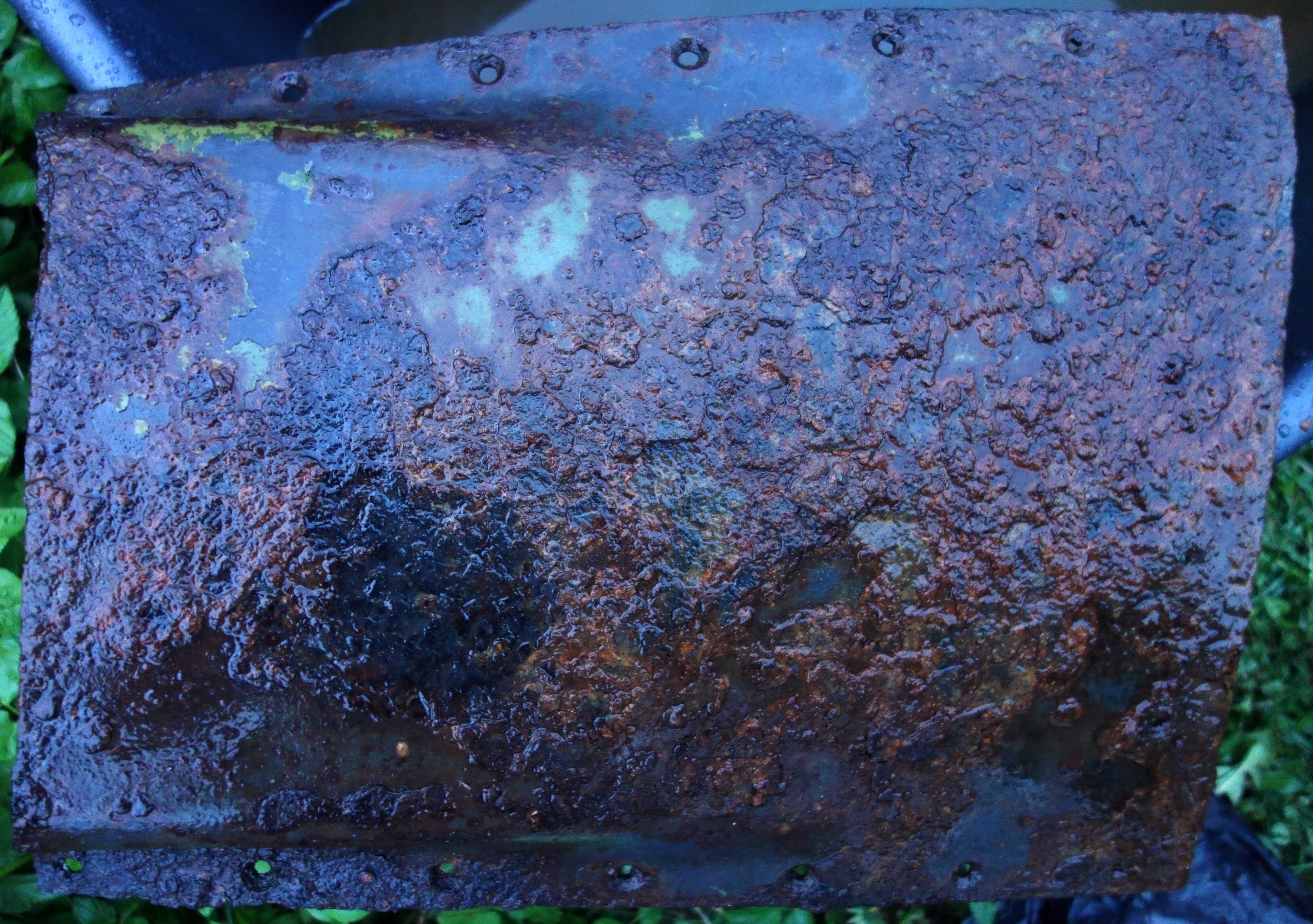

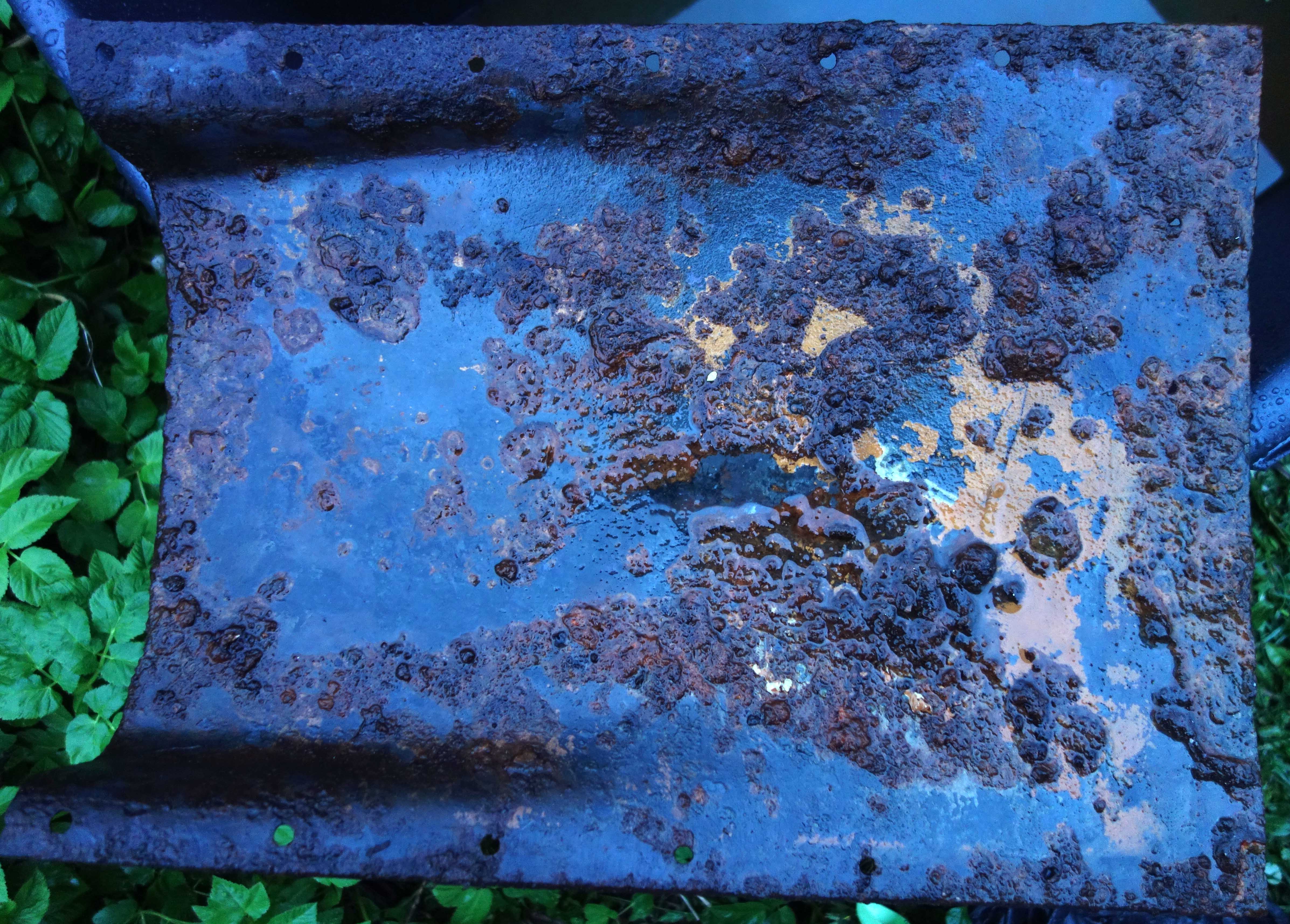

21 минуту назад, авиатор сказал:
Игорь  Михайлович,  а  "жабру"  не  кислотили?
Константин Эдуардович, нет пока, там по центру на обороте какой то желтоватый большой развод. Как будто зимний камуфляж затек. Более ничего. Сделаю.
Не эксперт, поэтому проще - Игорь.

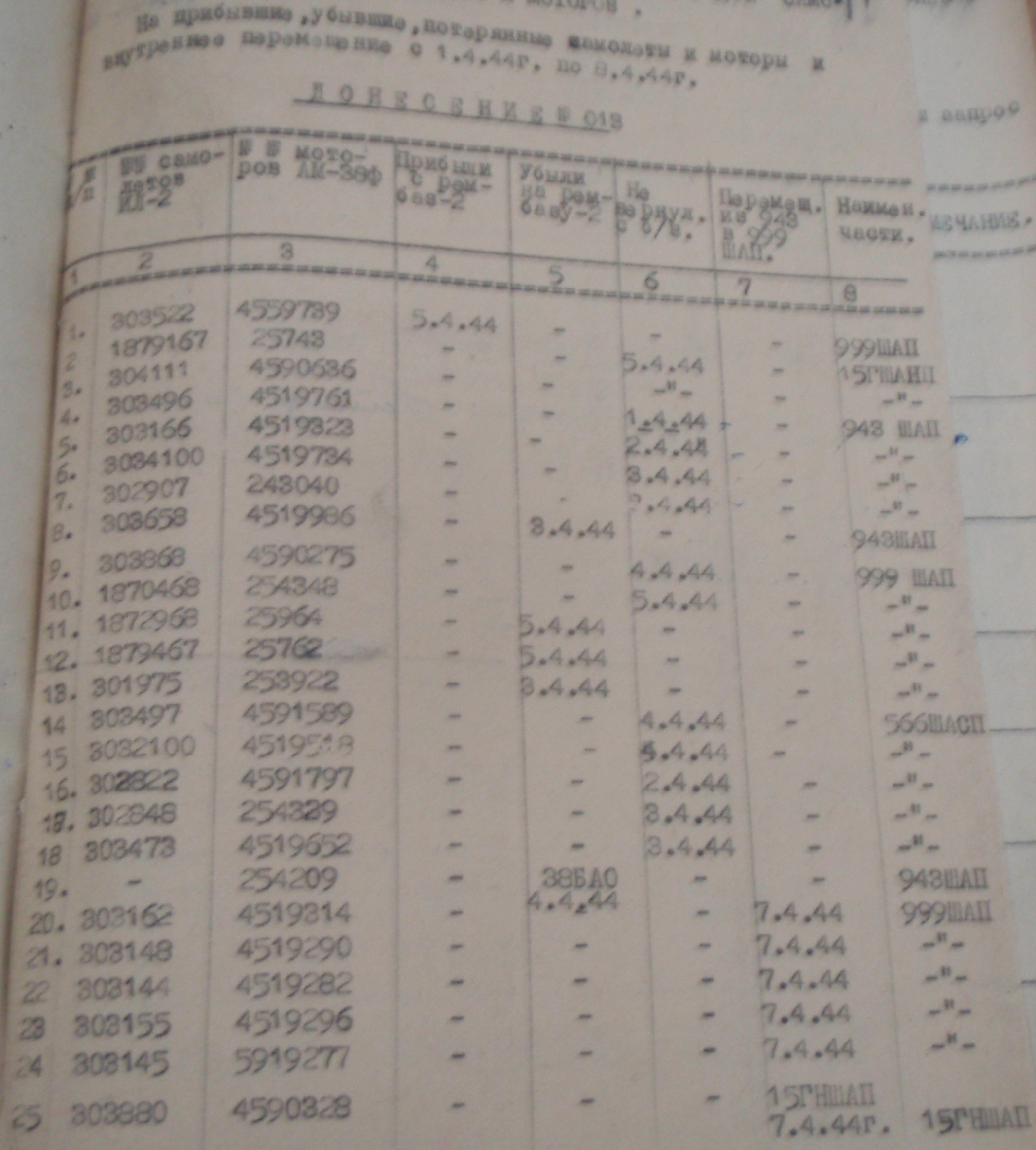

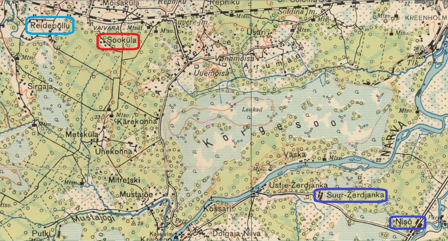

В районе д. Соокюла в апреле 44-го работал 999 шап, который потерял 3 самолета:
- 07.04.44 г. летчик мл. л-т Кесарев В.В. (в/стр. красноармеец Савельев П.Н.) подбит огнем МЗА при штурмовке танков противника в р-не Соокюла. Произвел ВП в районе Низы – Сур-Жердянка (примерно в 17 км юго-восточнее Соокюла?), самолет разбит, экипаж невредим;
- 08.04.44 г. летчик ст. л-т Панкратов А.М. (в/стр. мл. с-т Сафронов И.В.) при штурмовке танков противника в р-не Соокюла сбит прямым попаданием снаряда ЗА, самолет упал и сгорел в р-не цели, экипаж погиб;
- 09.04.44 г. летчик к-н Опанасюк С.Я. (в/стр. с-т Минеев А.И.) при штурмовке артбатарей в р-не Рэйдепыллу сбит прямым попаданием снаряда ЗА, самолет упал и сгорел в р-не цели, экипаж погиб.
Следует также иметь ввиду, что 07.04.44 г. 943 шап на аэродроме Криково передал 999-му шап 11 самолетов, после чего выведен из действующих частей для получения матчасти.

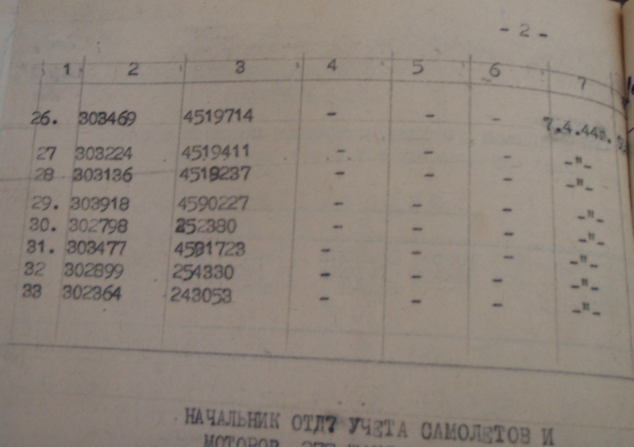

Добавлю,  что  переданные  самолеты  все  30  завода,  а  ищем  самолет  1  завода.

Благодарю. Это надо воспринимать только как ориентировочные данные, так не вычислить. Большая погрешность при привязке мест падения в отчетах, а машин ил-2 там навалено десятки разных подразд с февр по сент 44. Есть номер и надо его раскручивать. На жбд 999 шап / 277 шад у меня ничего не выдает на цамо, довольно давно сайт глючно ищет доки в нашем регионе. Непонятно, есть ли они в доступе вообще....
Опанасюк / Минеев ориент по такт номеру у нас в разработке (по Вашей инфо в той теме: "Ещё как вариант, если хвостовой номер в полку соответствовал заводскому. В 999 шап 09.04.44 г. была потеря Ил-2 с хв. № 100 – сбит ЗА, упал в районе Рейдепыллу (Рейдыпыллу) и сгорел. Населённый пункт Рейдыпыллу находился чуть юго-восточнее станции Вайвара или примерно в 5 км севернее пос. Сиргала. Экипаж: летчик капитан Опанасюк Степан Яковлевич, 1906 г.р., уроженец с. Ржадковка Новоград-Волынского р-на Житомирской обл. и воздушный стрелок сержант Минеев Александр Иванович, 1923 г.р., уроженец с. Тугулым Тугулымского р-на Свердловской обл."
