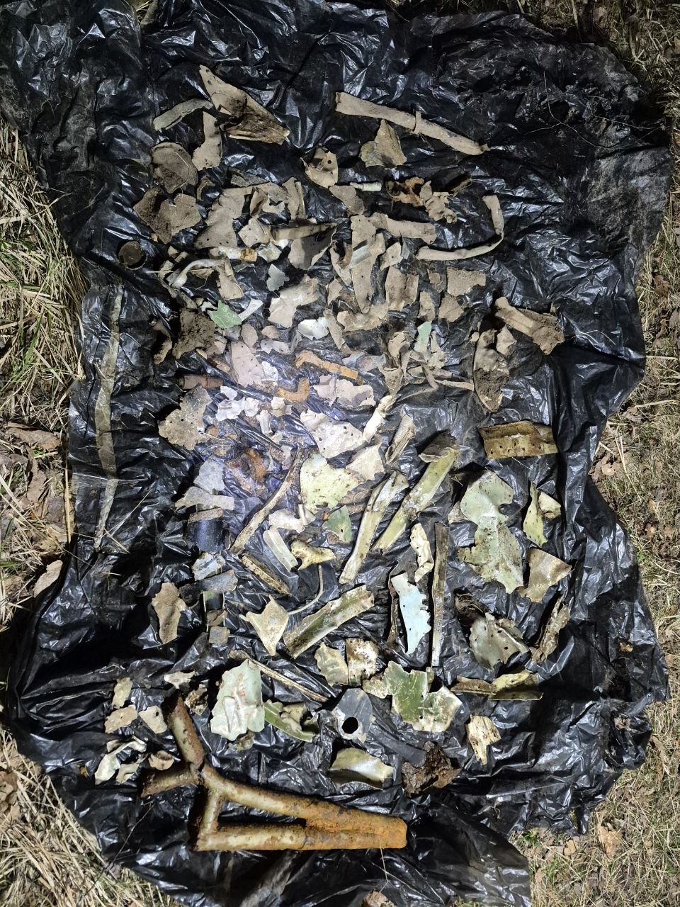

Опубликовано: 26 апреля (изменено) Добрый день, уважаемые форумчане! Помогите опознать самолёт. Изменено 27 апреля пользователем Сергей Сергеев 0 Упомянуть пользователя Поделиться сообщением Ссылка на сообщение Поделиться на других сайтах

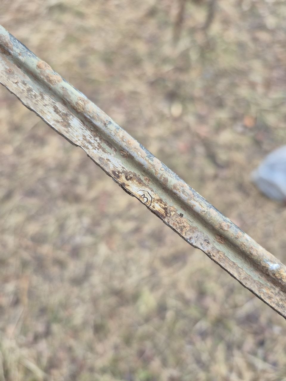

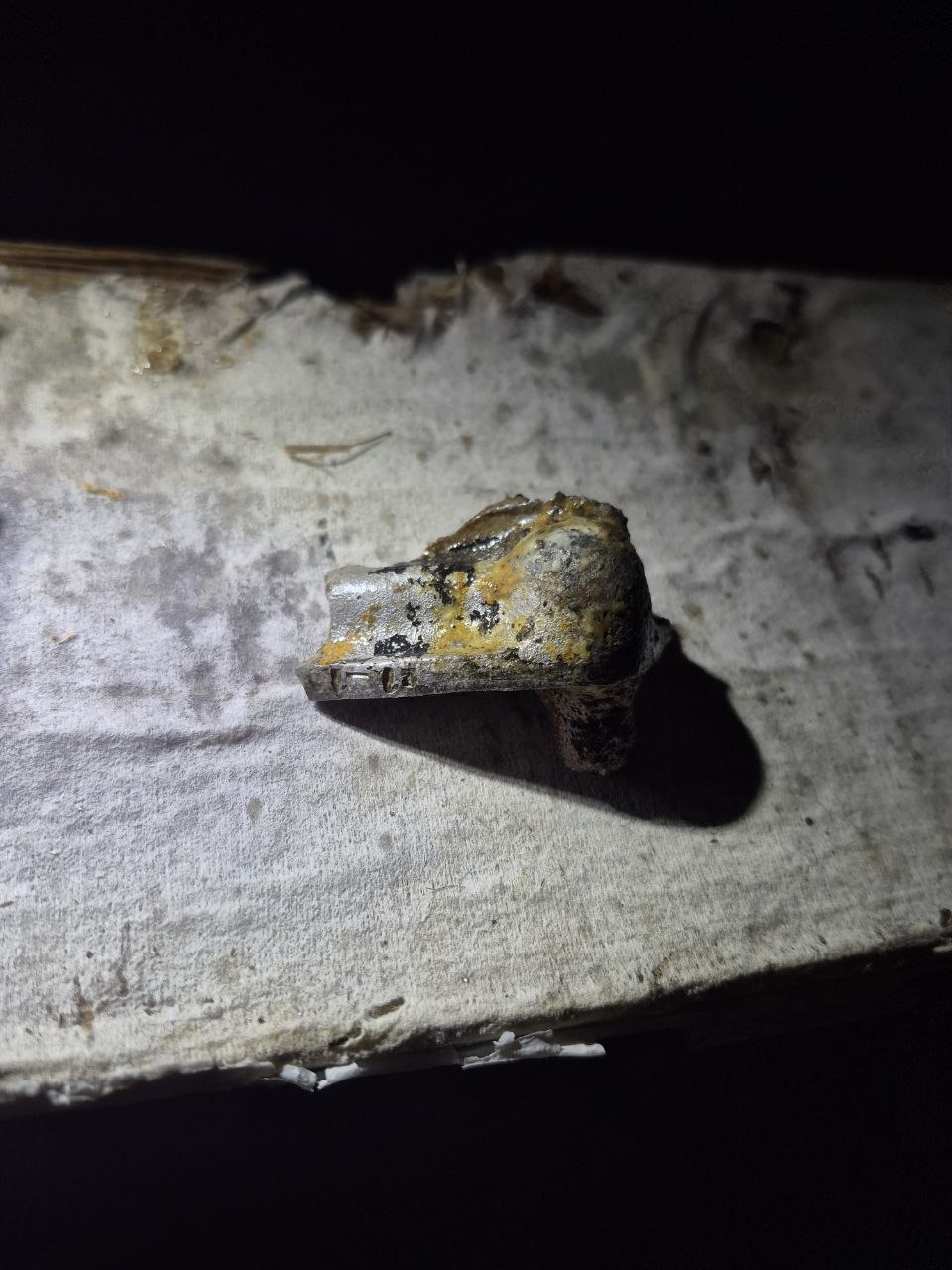

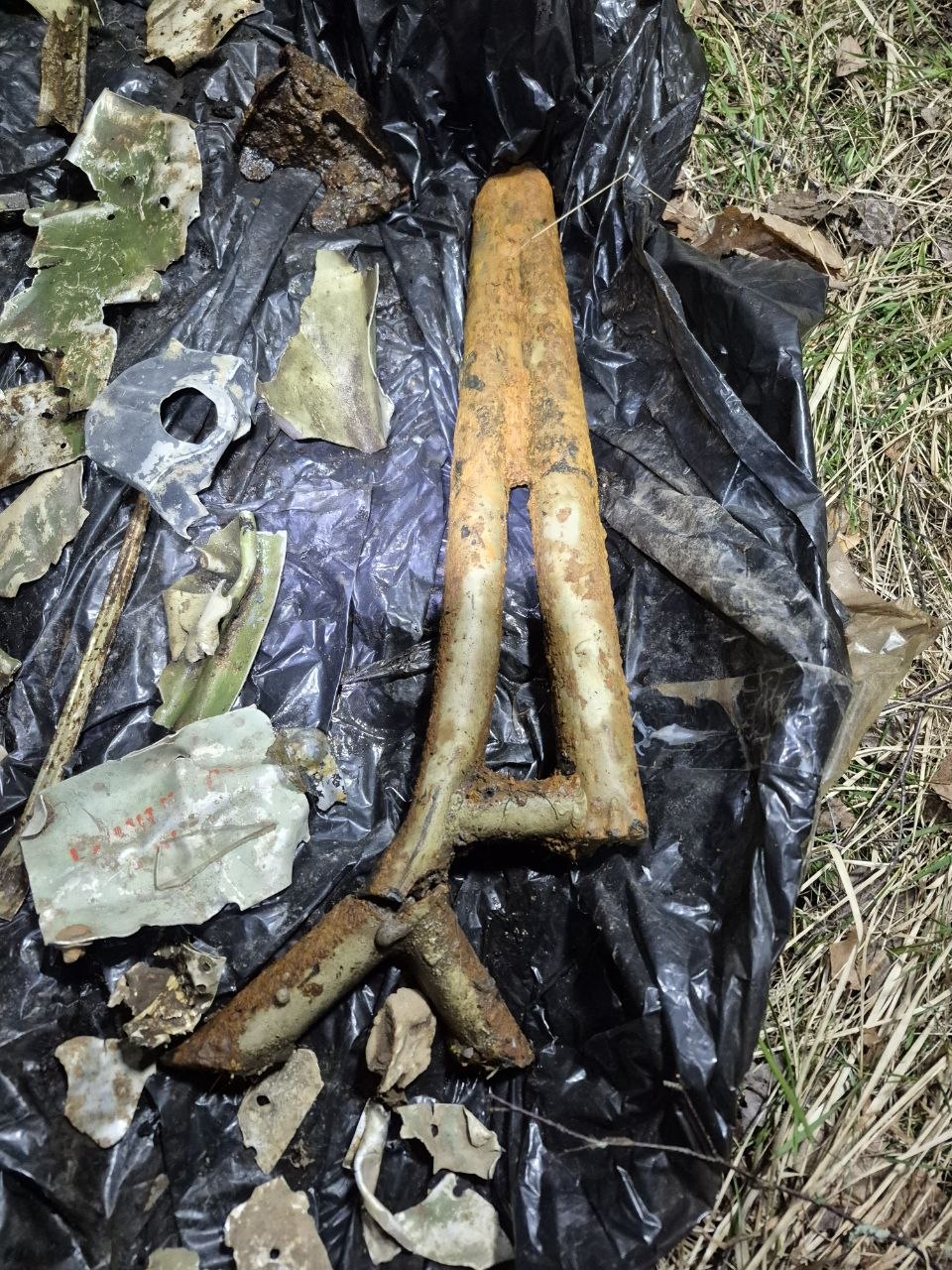

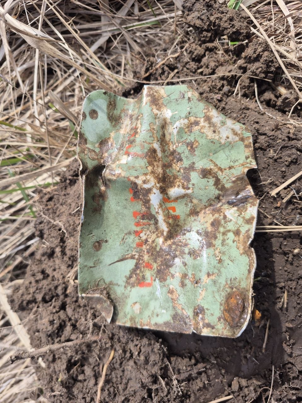

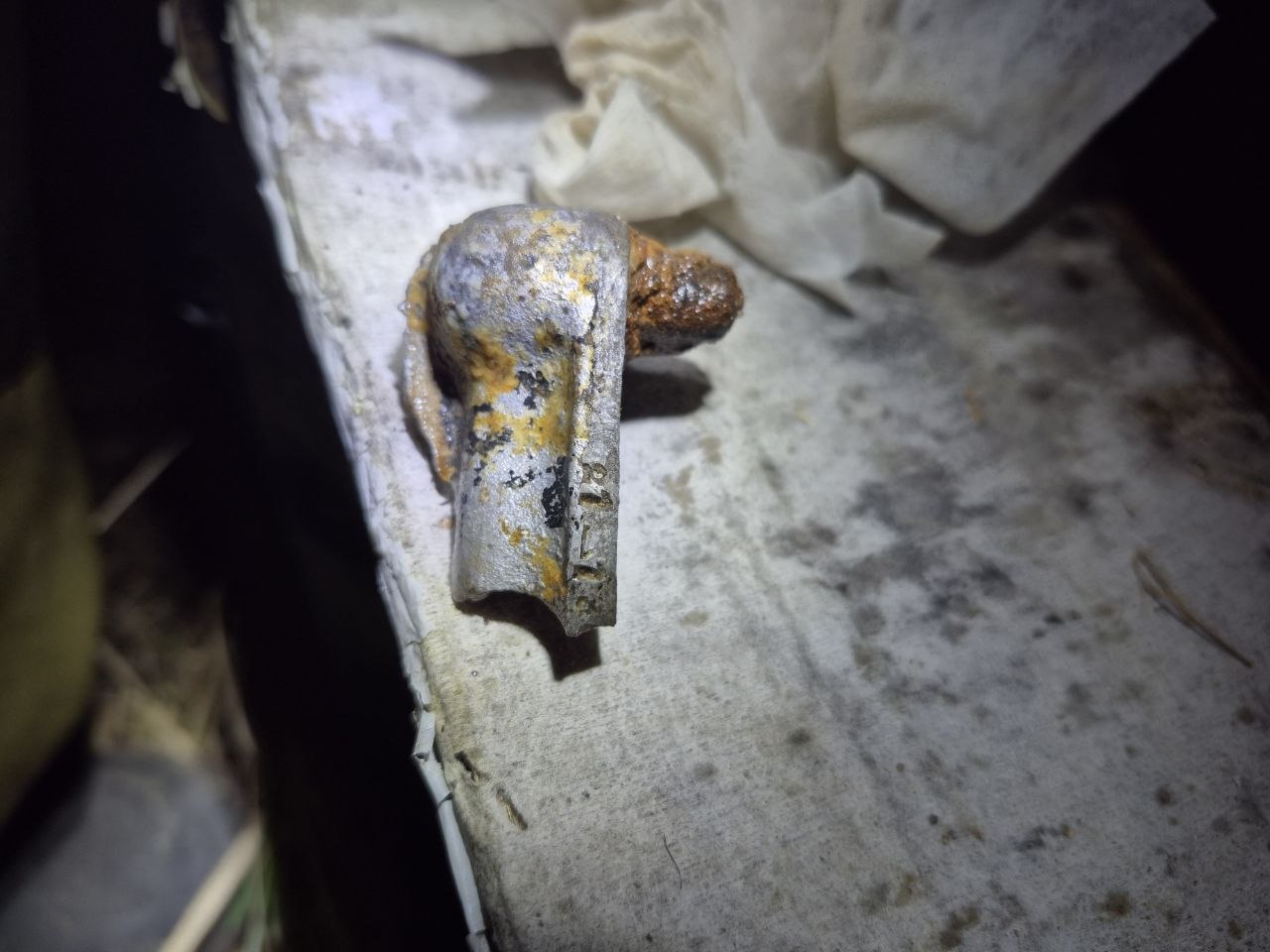

Опубликовано: 26 апреля (изменено) Судя по чекухам 22-й завод. Плюс обломок мотора с частью номера, характерного для М-105. Так что Пе-2 Изменено 26 апреля пользователем Синд 4 Упомянуть пользователя Поделиться сообщением Ссылка на сообщение Поделиться на других сайтах
Опубликовано: 26 апреля И обломок подмоторной рамы от М105 "пешки" 3 Упомянуть пользователя Поделиться сообщением Ссылка на сообщение Поделиться на других сайтах
Опубликовано: 26 апреля @Синд @Юрий Анатольевич Отлично, спасибо огромное 1 Упомянуть пользователя Поделиться сообщением Ссылка на сообщение Поделиться на других сайтах

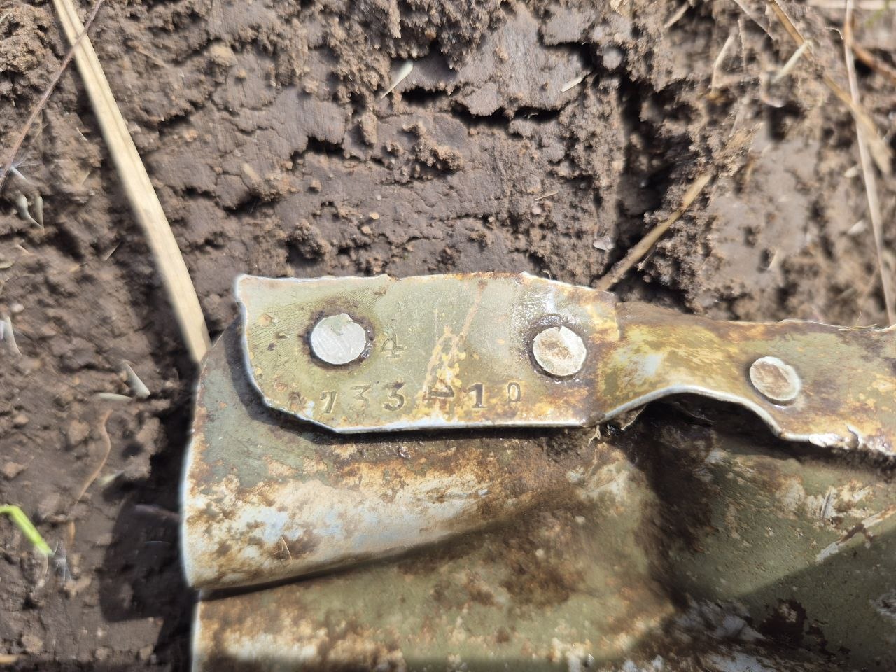

Опубликовано: 26 апреля 1 час назад, Синд сказал: Плюс обломок мотора с частью номера, характерного для М-105. А какой номер видится? Мне: 21-18х. х - или 0 или 6 или 8? 21-180 потеря 507 бап в 15 ВА 21-186 не попадался 21-188 нбз 21.2.1943 в 47 ограп 1 Упомянуть пользователя Поделиться сообщением Ссылка на сообщение Поделиться на других сайтах
Опубликовано: 26 апреля 4 часа назад, linnet сказал: А какой номер видится? Мне: 21-18х. х - или 0 или 6 или 8? 21-180 потеря 507 бап в 15 ВА 21-186 не попадался 21-188 нбз 21.2.1943 в 47 ограп Борис Владимирович, спасибо за интерес к теме. Номер видится 21-180, но последняя цифра может быть и 6. 0 Упомянуть пользователя Поделиться сообщением Ссылка на сообщение Поделиться на других сайтах
Опубликовано: 26 апреля Фрагменты найдены в Бельском районе Тверской области. 0 Упомянуть пользователя Поделиться сообщением Ссылка на сообщение Поделиться на других сайтах

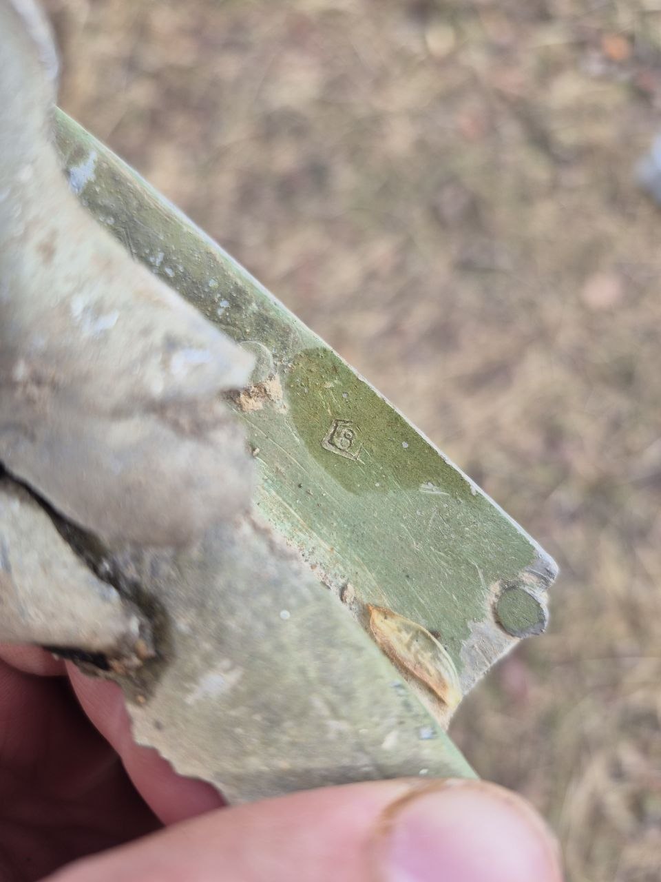

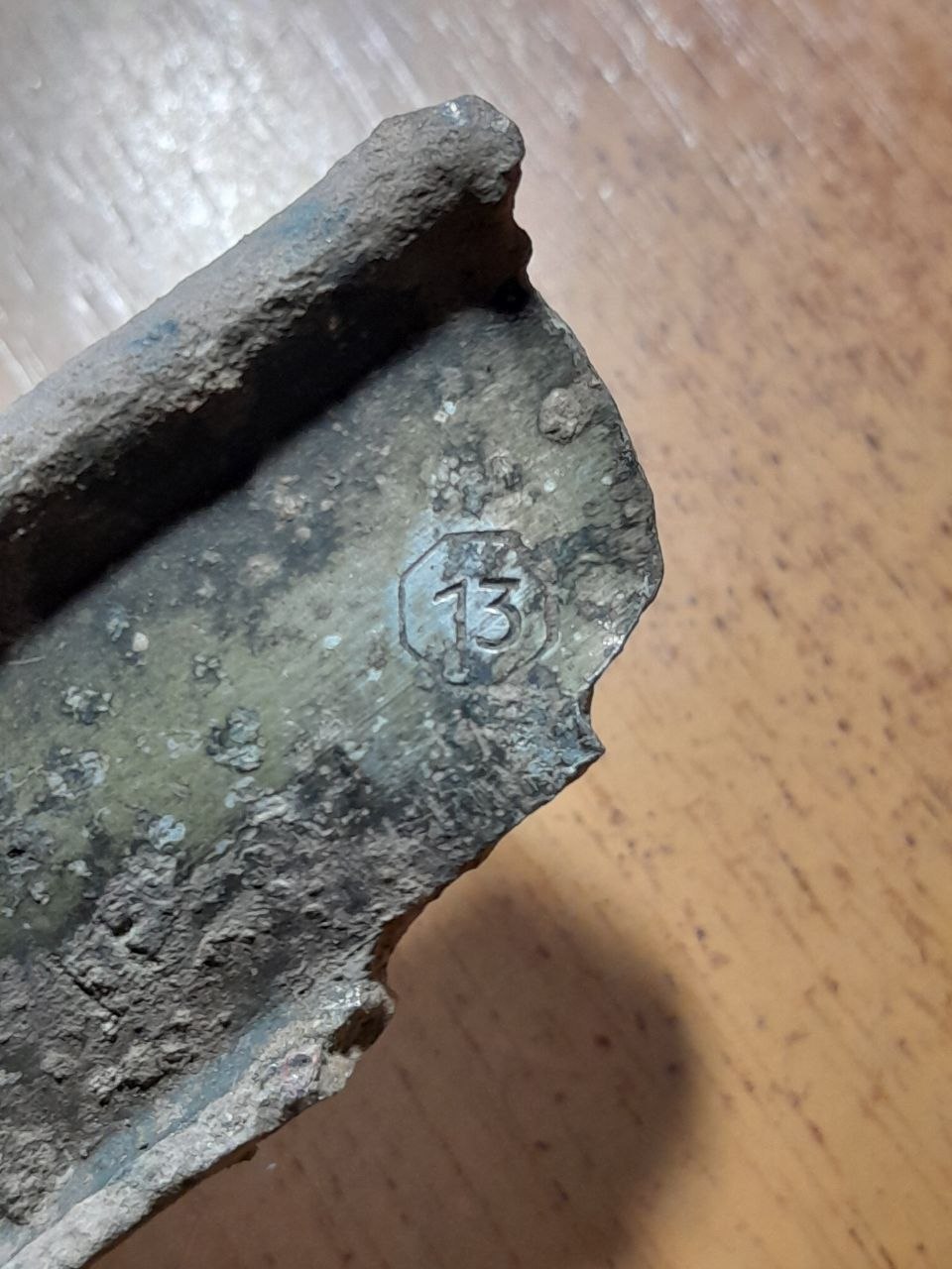

Опубликовано: 27 апреля Намылось ещё клеймо. Может всё таки не Пе-2? 0 Упомянуть пользователя Поделиться сообщением Ссылка на сообщение Поделиться на других сайтах
Опубликовано: 27 апреля (изменено) 10 минут назад, Сергей Сергеев сказал: Может всё таки не Пе-2? Если там номер 21-ххх, то это мотор М-105ра для бомбардировщиков. Т.е. для Пе-2, Пе-3, Ар-2, Ер-2 и даже ТБ-7. На прочих самолетах их, кажется, не было? Изменено 27 апреля пользователем linnet 1 Упомянуть пользователя Поделиться сообщением Ссылка на сообщение Поделиться на других сайтах
Опубликовано: 27 апреля 25 минут назад, linnet сказал: Если там номер 21-ххх, то это мотор М-105ра для бомбардировщиков. Т.е. для Пе-2, Пе-3, Ар-2, Ер-2 и даже ТБ-7. На прочих самолетах их, кажется, не было? Понятно. Борис Владимирович, спасибо большое за разъяснение. 0 Упомянуть пользователя Поделиться сообщением Ссылка на сообщение Поделиться на других сайтах

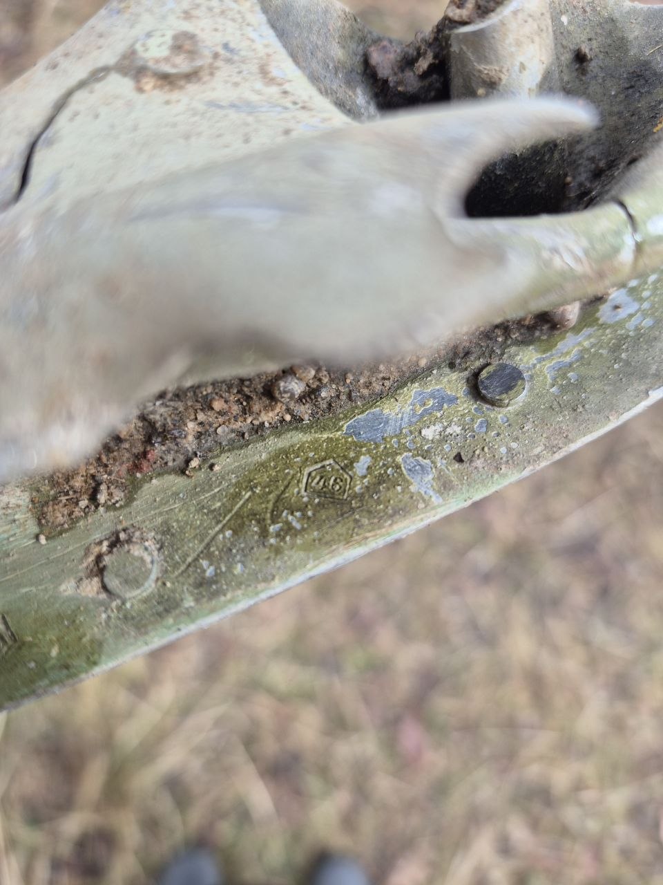

Опубликовано: 27 апреля 1 час назад, Сергей Сергеев сказал: Намылось ещё клеймо. Может всё таки не Пе-2? Типичное восьмигранной клеймо 22-го завода 3 Упомянуть пользователя Поделиться сообщением Ссылка на сообщение Поделиться на других сайтах
Опубликовано: 27 апреля 16 минут назад, Синд сказал: Типичное восьмигранной клеймо 22-го завода @Синд отлично!!! Спасибо 0 Упомянуть пользователя Поделиться сообщением Ссылка на сообщение Поделиться на других сайтах
Опубликовано: 27 апреля 5 часов назад, Сергей Сергеев сказал: Намылось ещё клеймо. Может всё таки не Пе-2? Клеймо 22-го завода на обломке с характерным "пешечным" кантом. 2 Упомянуть пользователя Поделиться сообщением Ссылка на сообщение Поделиться на других сайтах
Опубликовано: 27 апреля В методичке Б.В.Давыдова и И.Г.Прокофьева такое клеймо можно увидеть в 45-й, 91-й серии 22-го завода. 3 Упомянуть пользователя Поделиться сообщением Ссылка на сообщение Поделиться на других сайтах

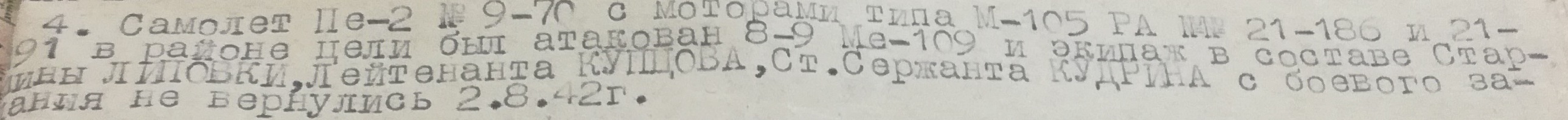

Опубликовано: 14 мая В 26.04.2026 в 15:42, linnet сказал: А какой номер видится? Мне: 21-18х. х - или 0 или 6 или 8? 21-180 потеря 507 бап в 15 ВА 21-186 не попадался 21-188 нбз 21.2.1943 в 47 ограп 21-185 - на 6\70 в составе 205 ббап, тоже 02.08.42г., атакован 8-9 Ме-109 и обстрелян ЗП и ЗА в р-не цели Ржев 21-183 - на 7\70 в составе 205 ббап, 31.07.42г., тоже в р-не Ржев 2 Упомянуть пользователя Поделиться сообщением Ссылка на сообщение Поделиться на других сайтах
Опубликовано: 14 мая 28 минут назад, Прокофьев Илья сказал: 21-185 - на 6\70 в составе 205 ббап, тоже 02.08.42г., атакован 8-9 Ме-109 и обстрелян ЗП и ЗА в р-не цели Ржев 21-183 - на 7\70 в составе 205 ббап, 31.07.42г., тоже в р-не Ржев Илья Геннадьевич, спасибо за информацию. 0 Упомянуть пользователя Поделиться сообщением Ссылка на сообщение Поделиться на других сайтах
Опубликовано: 14 мая Возможно, пригодится... Из оперсводки 285 бад за 02.08.42 об нбз экипажа 205 бап: Липовка — Купцов — Кудрин 2 Упомянуть пользователя Поделиться сообщением Ссылка на сообщение Поделиться на других сайтах
