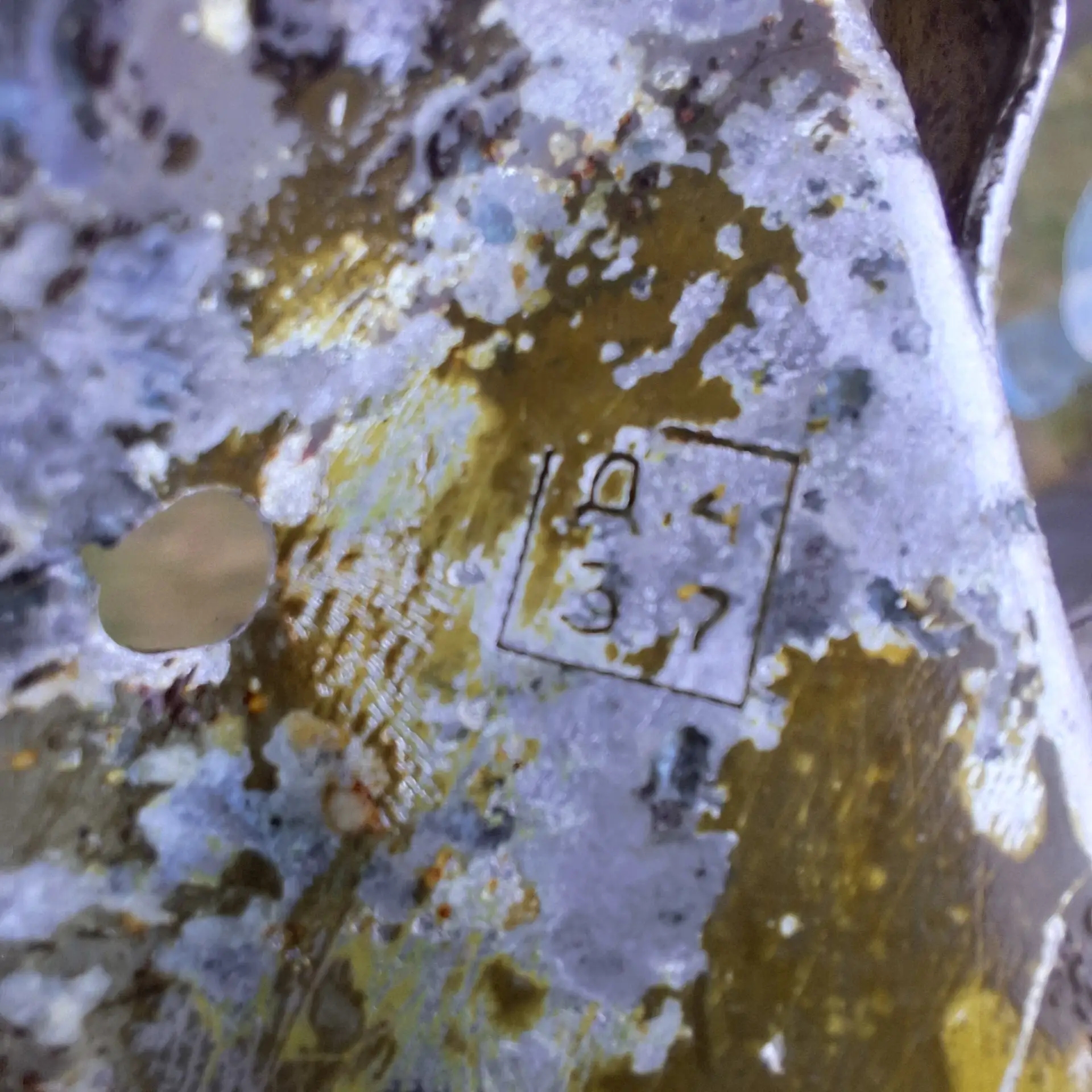

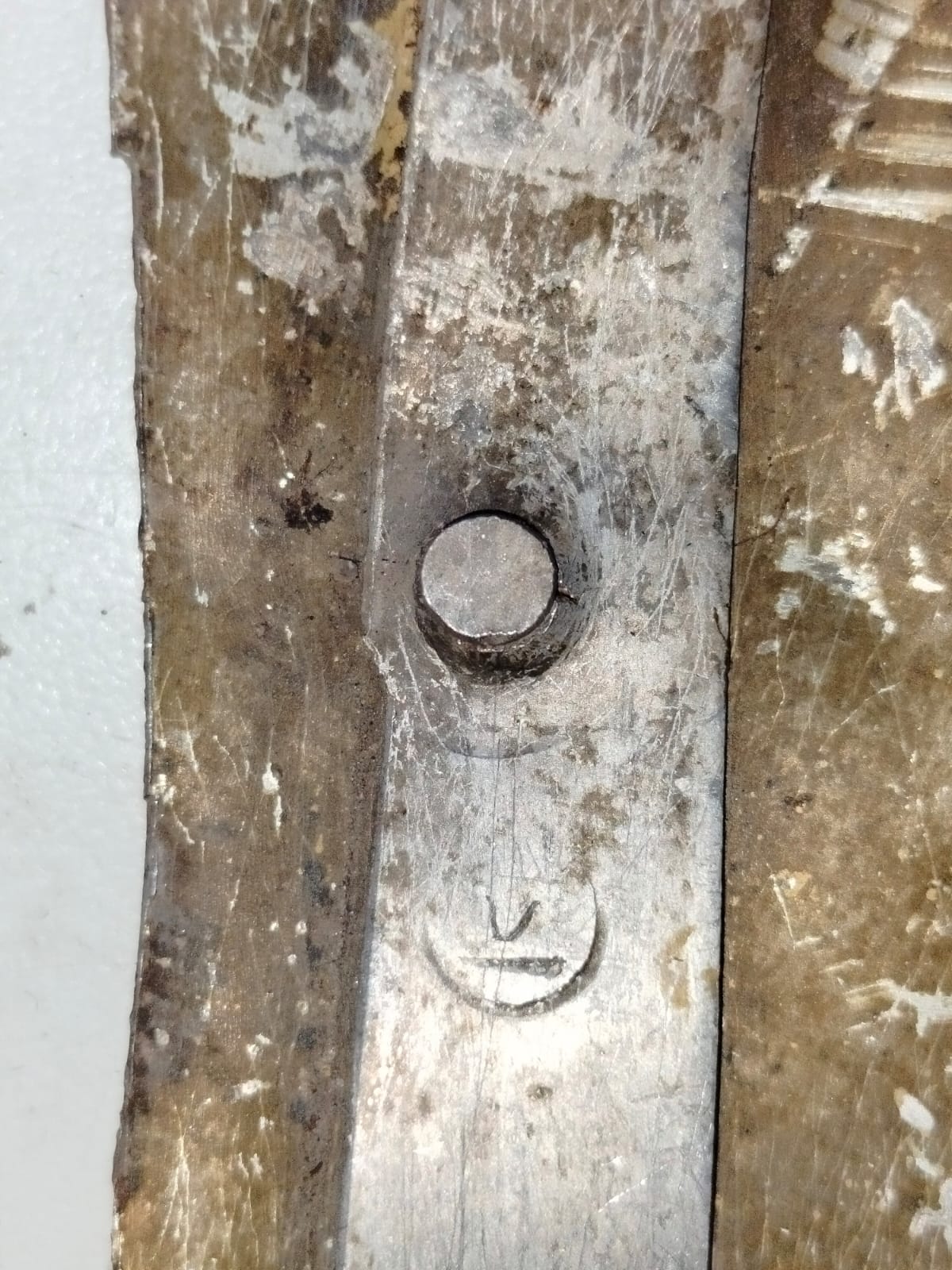

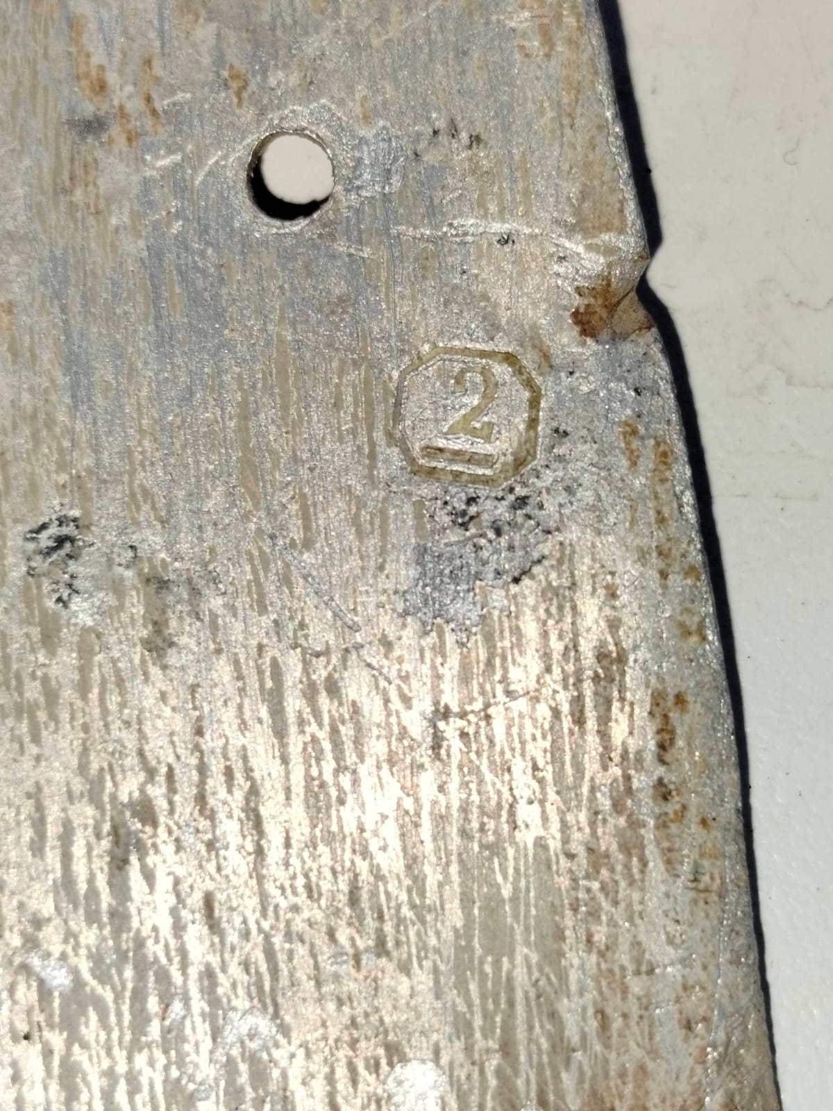

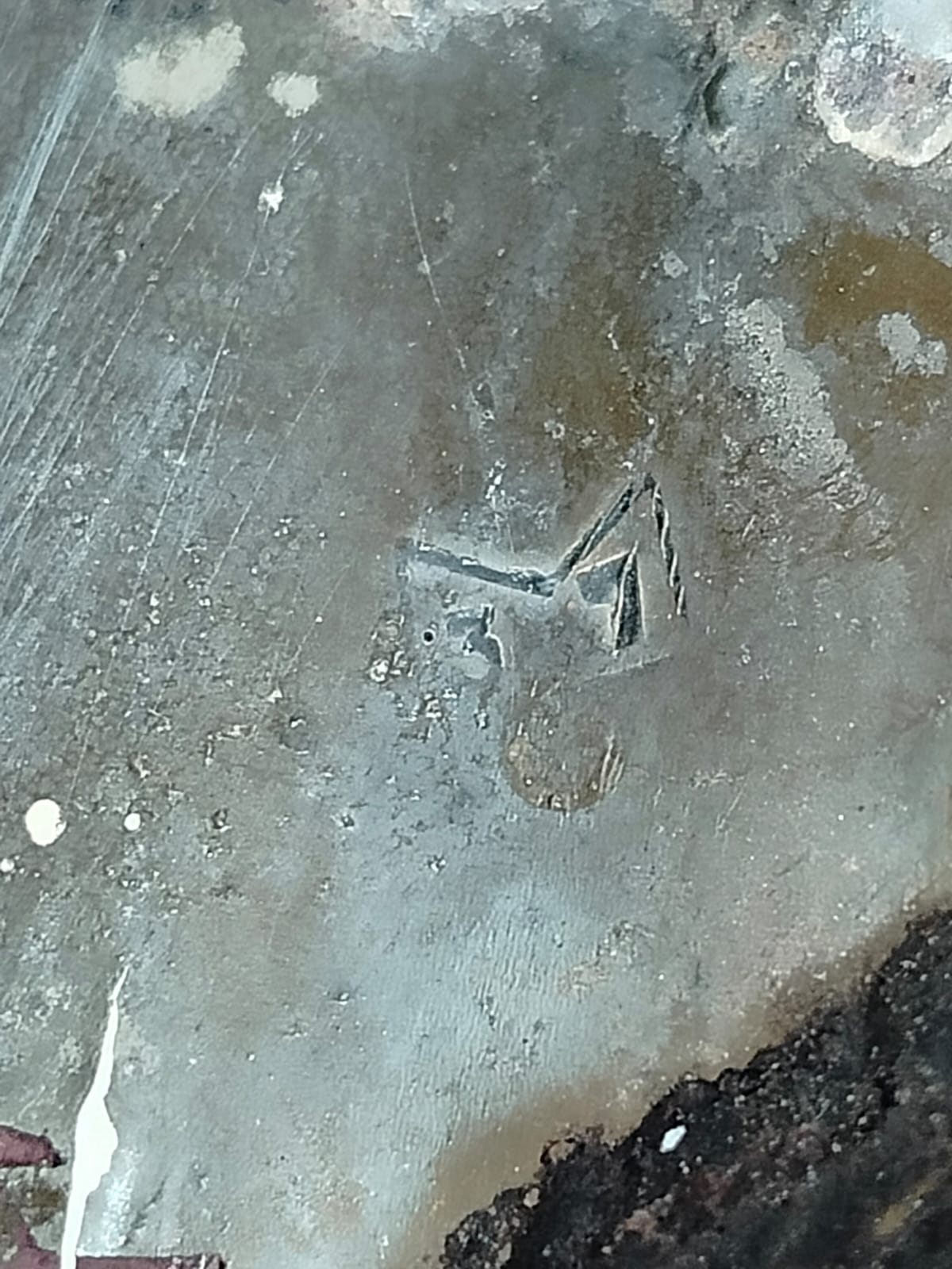

Опубликовано: Monday в 14:53 Добрый день, уважаемое сообщество. Подскажите пожалуйста по клеймам на фрагментах самолета. 0 Упомянуть пользователя Поделиться сообщением Ссылка на сообщение Поделиться на других сайтах
Опубликовано: Monday в 14:55 Фото 0 Упомянуть пользователя Поделиться сообщением Ссылка на сообщение Поделиться на других сайтах
Опубликовано: Monday в 15:09 Первое похоже 18 завод. Второе не видел никогда. 1 Упомянуть пользователя Поделиться сообщением Ссылка на сообщение Поделиться на других сайтах
Опубликовано: Monday в 15:48 Спасибо, Константин Эдуардович. Эти два фрагмента с одного места. 0 Упомянуть пользователя Поделиться сообщением Ссылка на сообщение Поделиться на других сайтах
Опубликовано: Monday в 20:42 Если с одного места падения, то тогда предположительно 18 завод. 1 Упомянуть пользователя Поделиться сообщением Ссылка на сообщение Поделиться на других сайтах

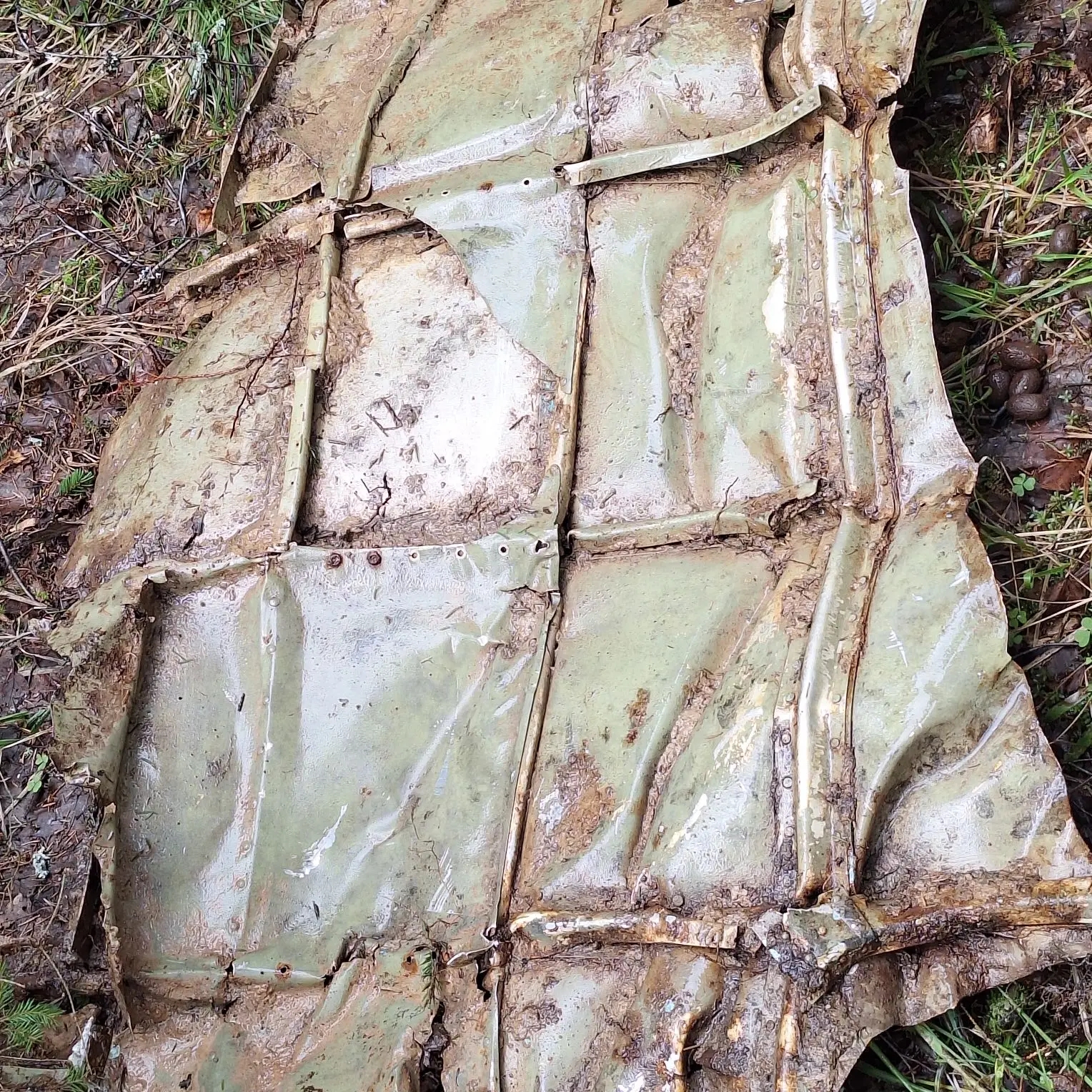

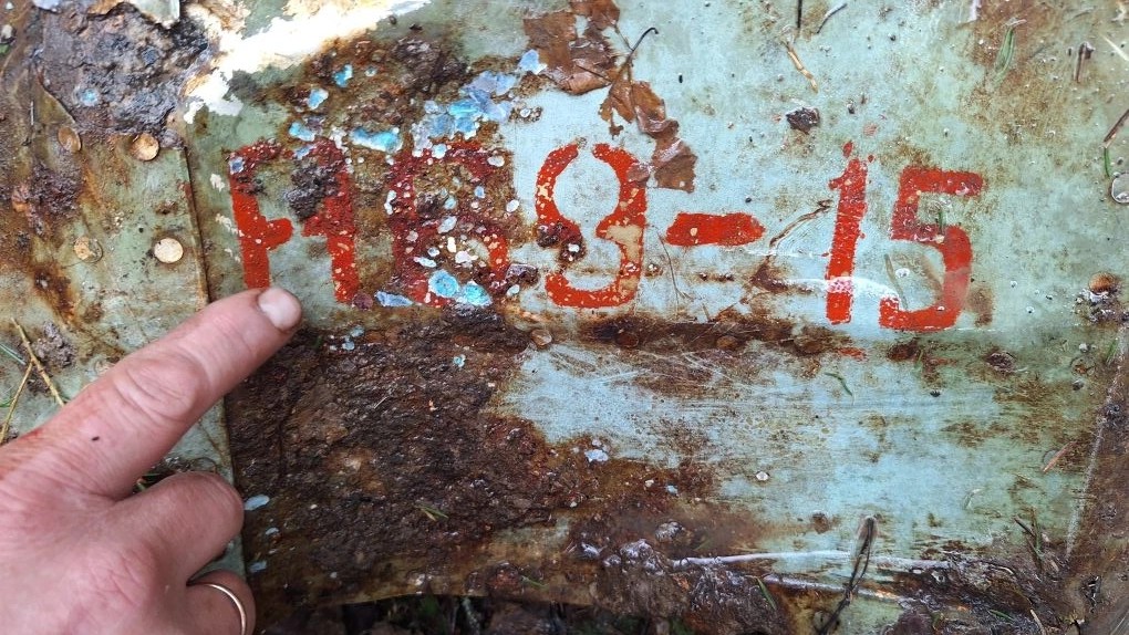

Опубликовано: 12 часов назад Ещё фото 0 Упомянуть пользователя Поделиться сообщением Ссылка на сообщение Поделиться на других сайтах

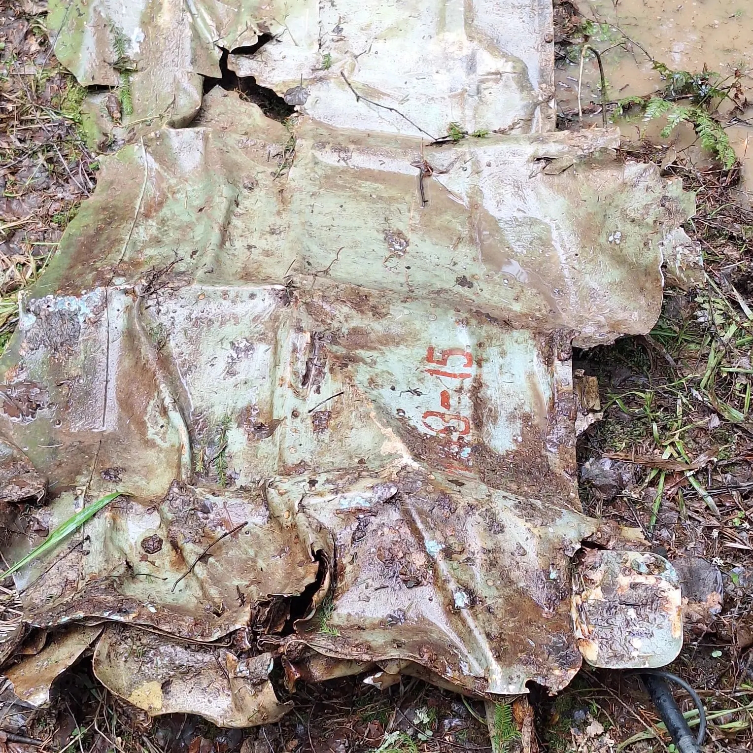

Опубликовано: 12 часов назад Сегодня нашли такой относительно большой фрагмент 1*1.5 с номером. Может быть номером машины? 2 Упомянуть пользователя Поделиться сообщением Ссылка на сообщение Поделиться на других сайтах
Опубликовано: 12 часов назад 1 Упомянуть пользователя Поделиться сообщением Ссылка на сообщение Поделиться на других сайтах
Опубликовано: 11 часов назад А 69-15? 0 Упомянуть пользователя Поделиться сообщением Ссылка на сообщение Поделиться на других сайтах
Опубликовано: 11 часов назад 1 час назад, никитин дмитрий сказал: Ещё фото А это клеймо 126 завода 2 Упомянуть пользователя Поделиться сообщением Ссылка на сообщение Поделиться на других сайтах
Опубликовано: 10 часов назад (изменено) А69-15 это, похоже, заводской номер ДБ-3ф 69-й серии выпущенного 126-м заводом (на ЧФ был А59-12). Чекуха 126 го завода косвенное тому подтверждение Изменено 8 часов назад пользователем Синд 2 Упомянуть пользователя Поделиться сообщением Ссылка на сообщение Поделиться на других сайтах
Опубликовано: 8 часов назад 2 часа назад, авиатор сказал: А это клеймо 126 завода У нас такого справочника нет. 1 Упомянуть пользователя Поделиться сообщением Ссылка на сообщение Поделиться на других сайтах
Опубликовано: 8 часов назад Ещё намыли. Значит 126 завод 1 Упомянуть пользователя Поделиться сообщением Ссылка на сообщение Поделиться на других сайтах
Опубликовано: 8 часов назад 2 часа назад, никитин дмитрий сказал: А 69-15? А может быть, 748 апдд 3 аддд ДБ-3ф 6915 882768 882769 нбз 14.02.1942 ? командир корабля Оржеховский к-н 13.02.1942? 2 Упомянуть пользователя Поделиться сообщением Ссылка на сообщение Поделиться на других сайтах
Опубликовано: 8 часов назад (изменено) Борис Владимирович, очень похоже. Там наземными частями нашли капитана Моисеенко д. Холм Изменено 8 часов назад пользователем никитин дмитрий 1 Упомянуть пользователя Поделиться сообщением Ссылка на сообщение Поделиться на других сайтах
Опубликовано: 7 часов назад 4 часа назад, никитин дмитрий сказал: Сегодня нашли такой относительно большой фрагмент 1*1.5 с номером. Может быть номером машины? На фото справа внизу лючок от ДБ 1 Упомянуть пользователя Поделиться сообщением Ссылка на сообщение Поделиться на других сайтах
