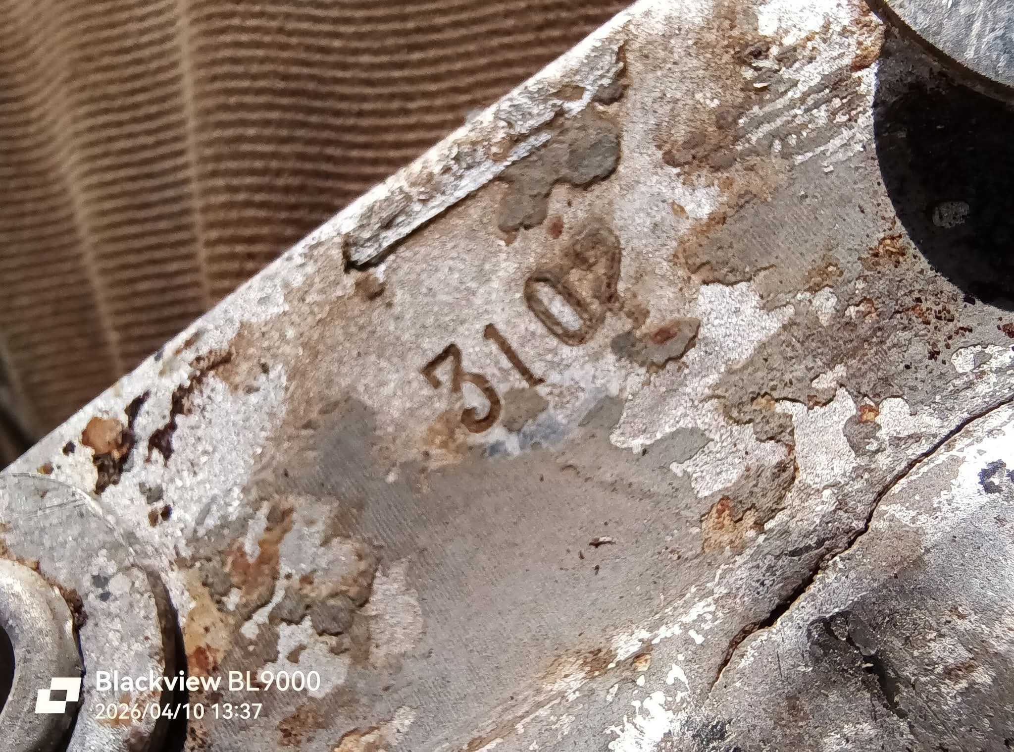

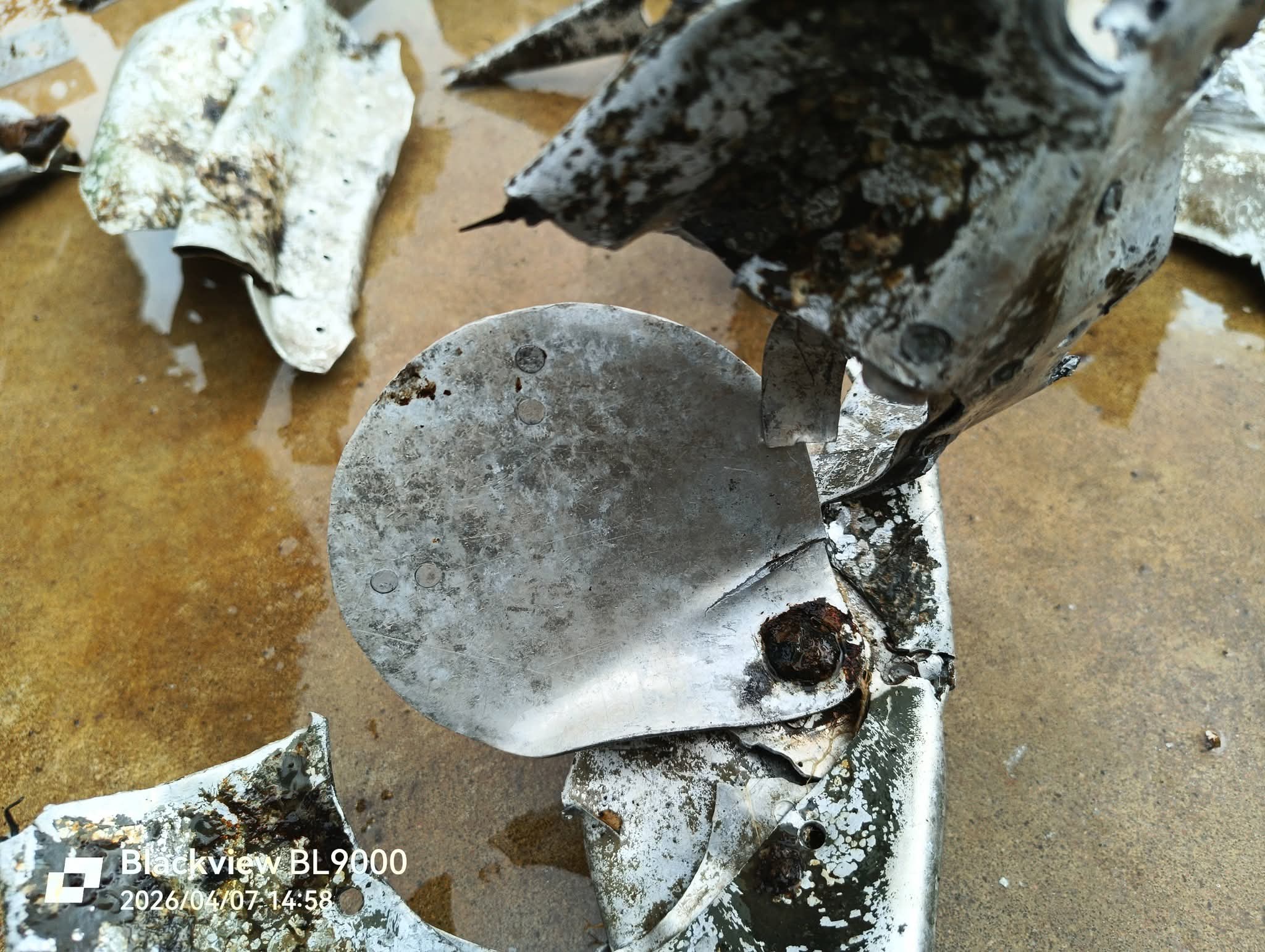

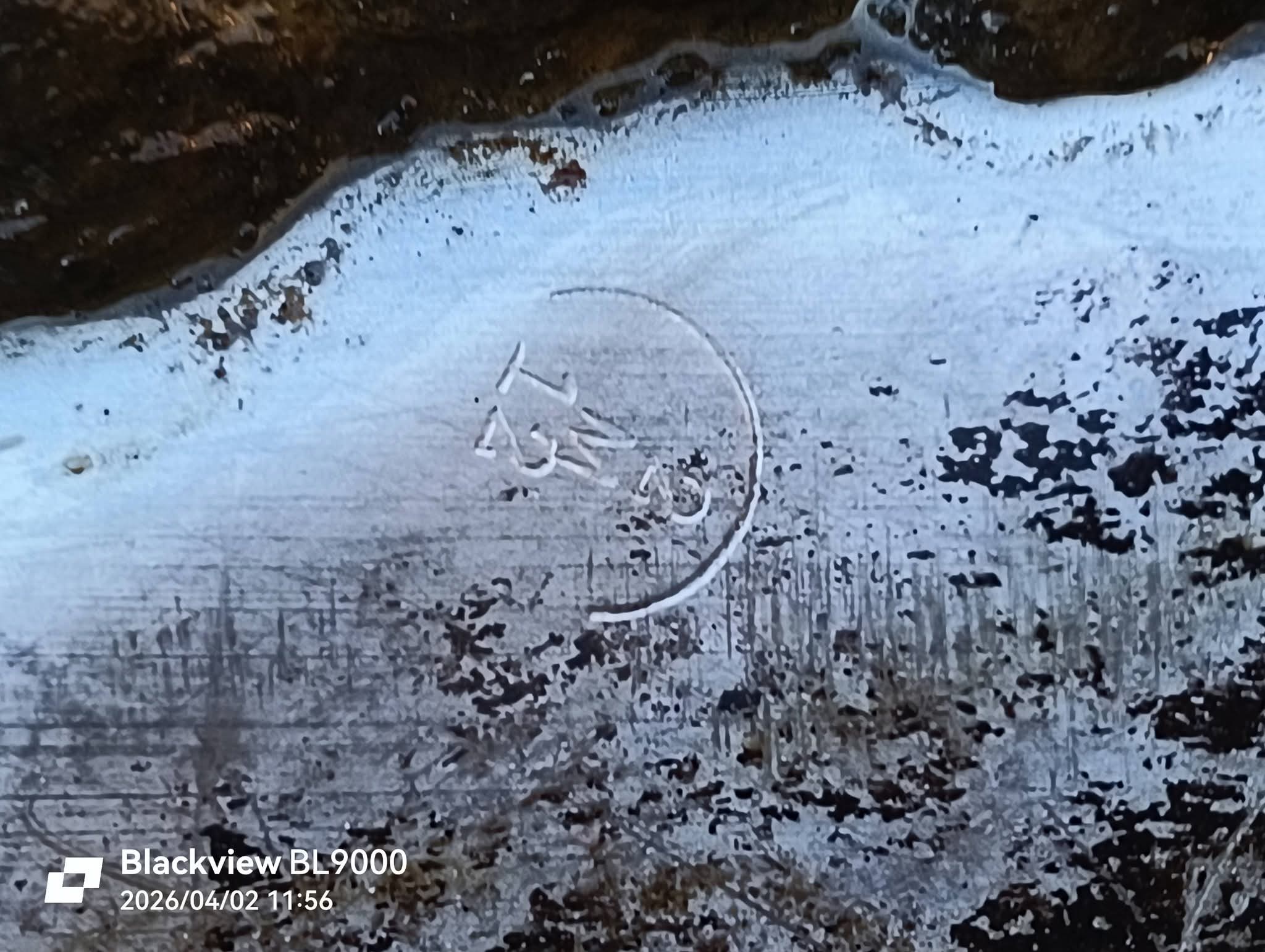

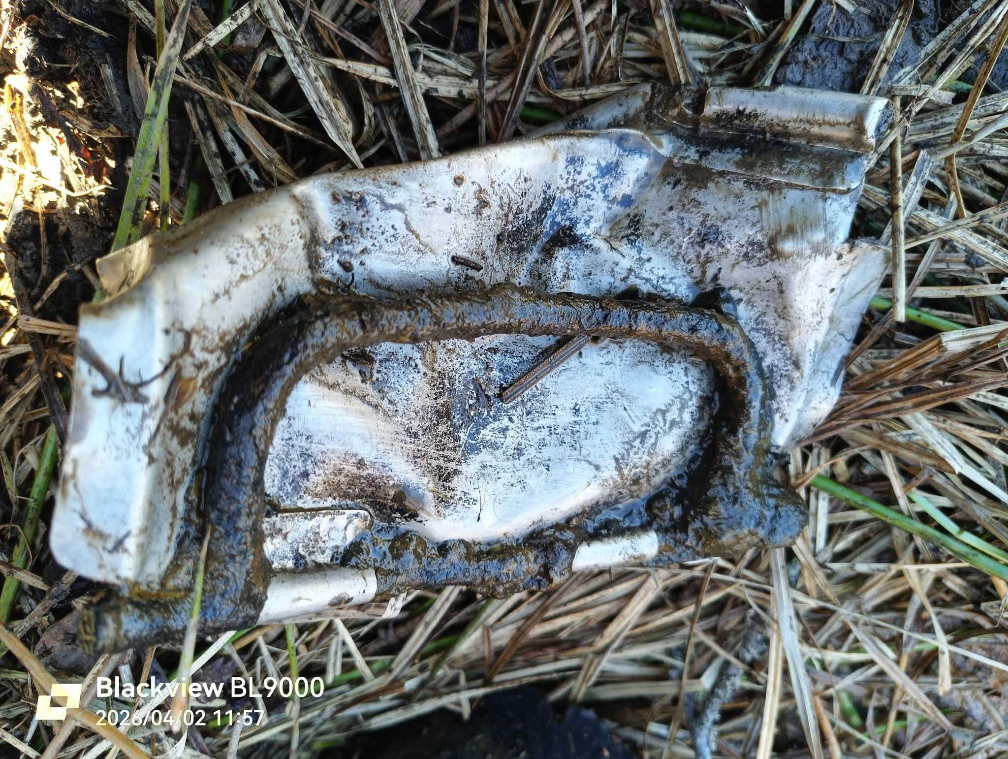

Добрый день!

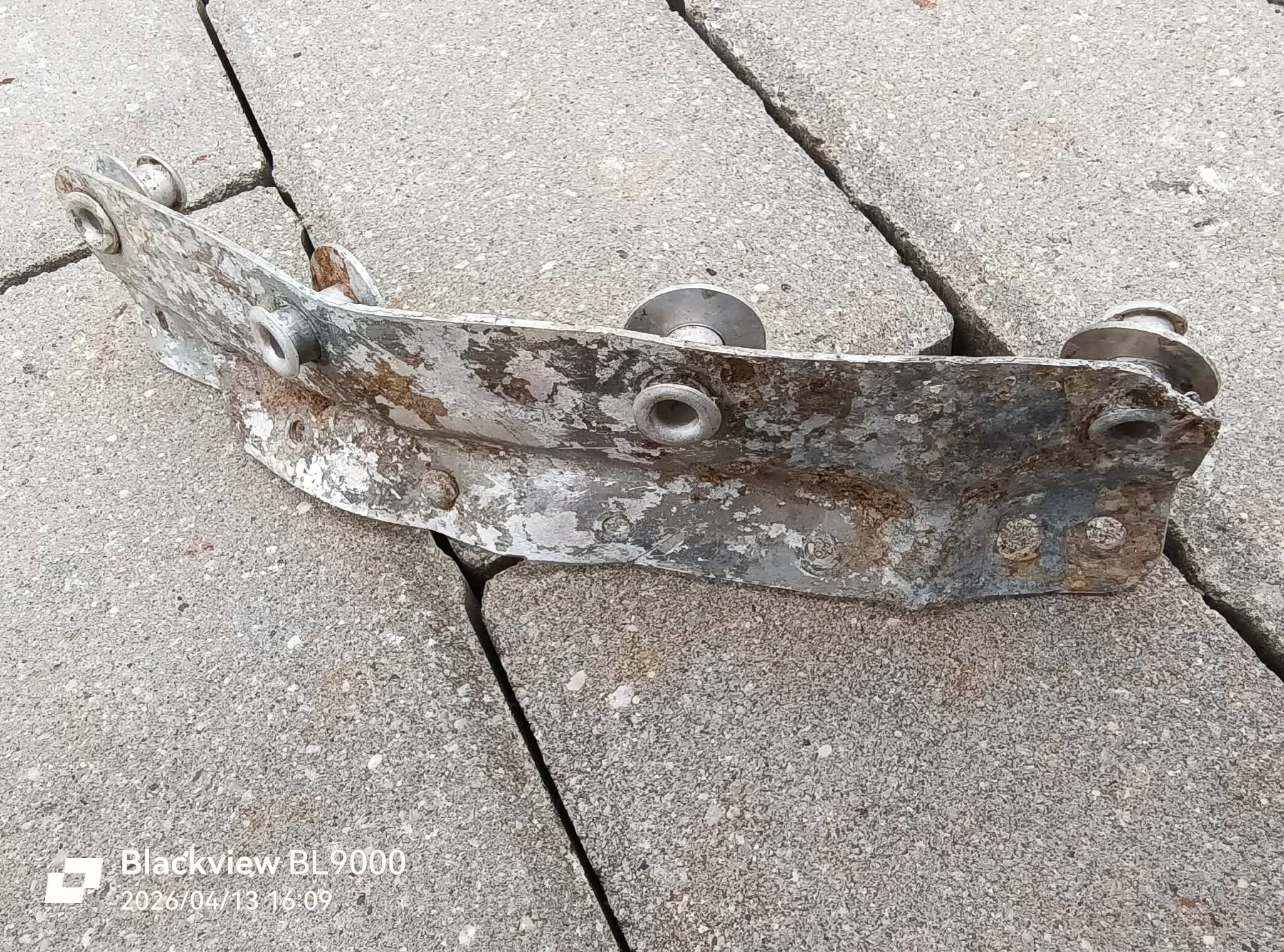

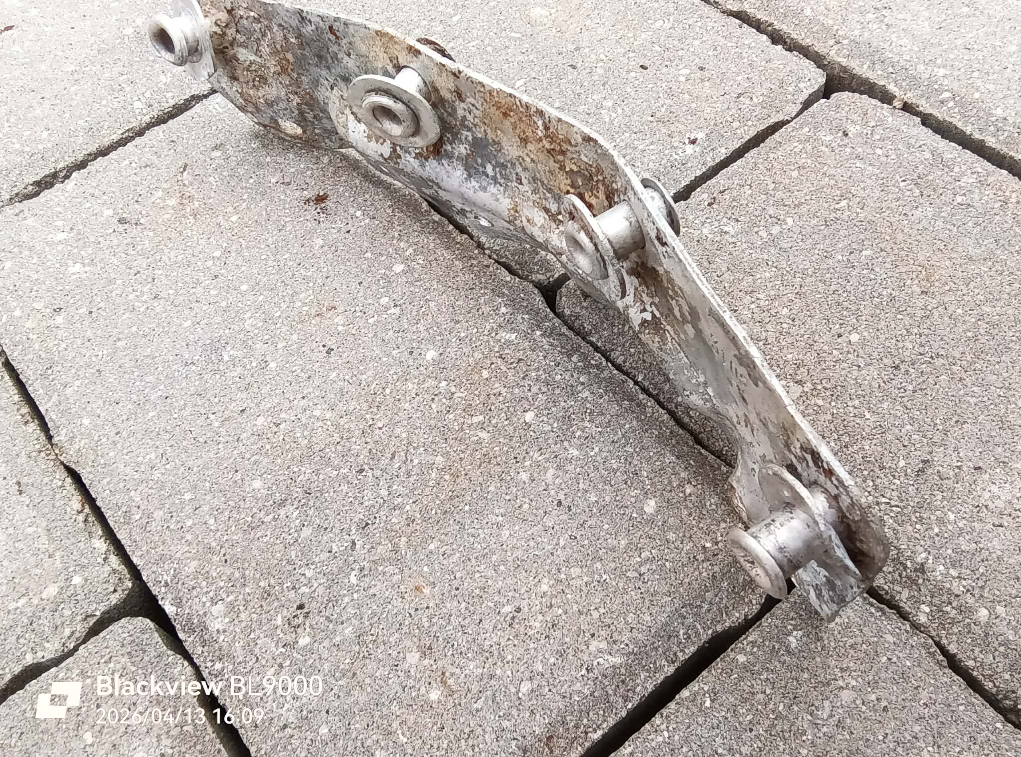

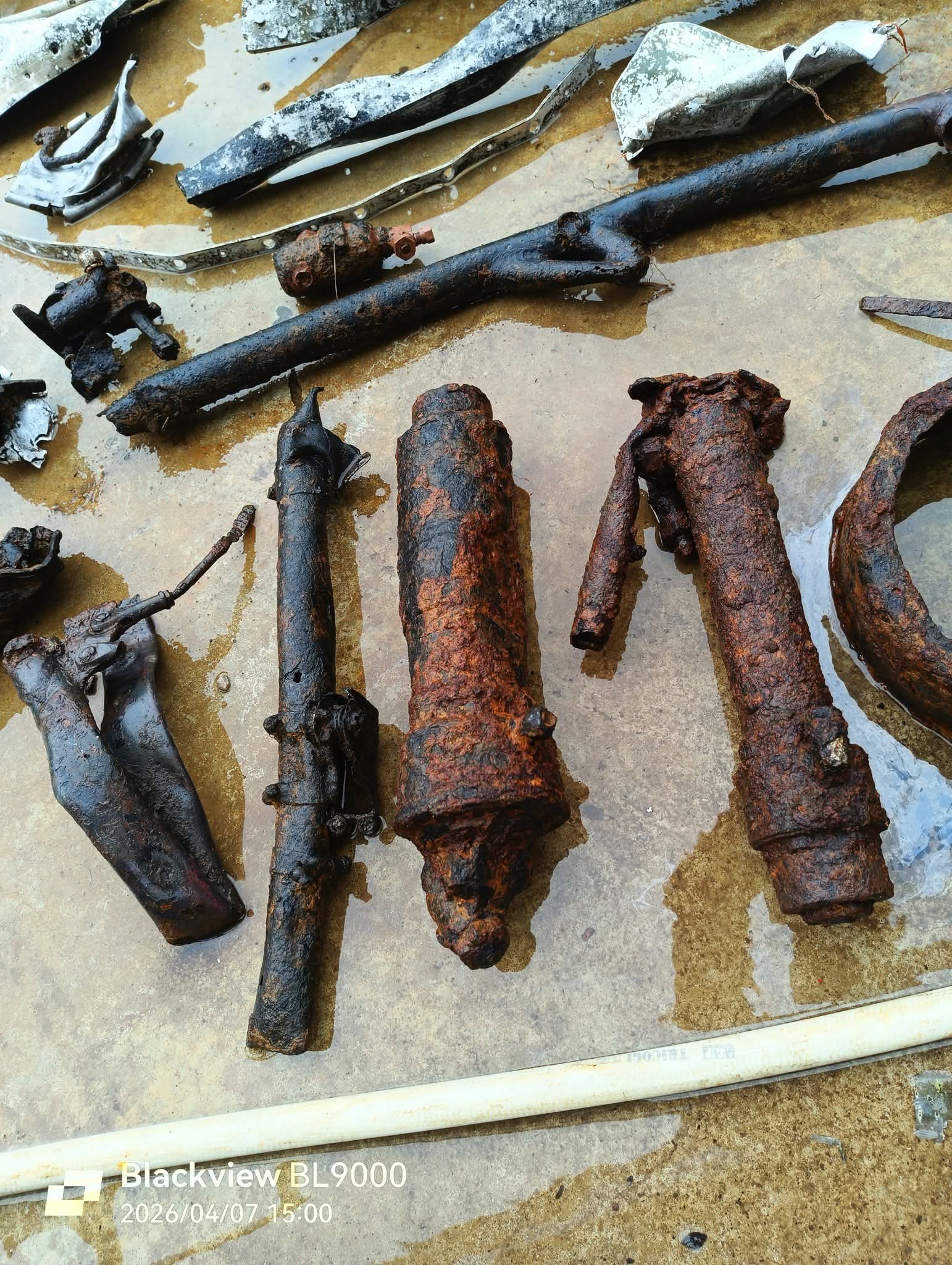

Общаюсь с человеком из Латвии. Им найдены место падения нашего самолёта. Потеря по 44-му году. Судя по клеймам самолёт 153-го авиционного завода, Як-7, Як-9. Из боекомплекта ничего не найдено, но с его слов попалось звено ленты (фото нет) ориентировочно 37мм, возможно что Як-9Т.

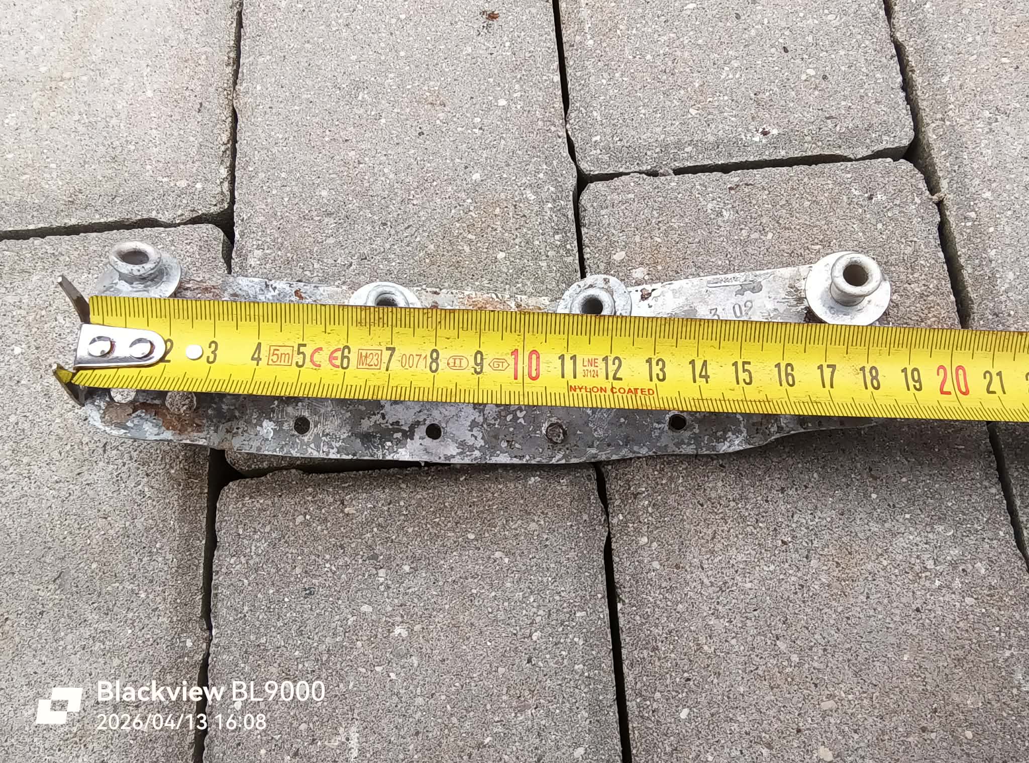

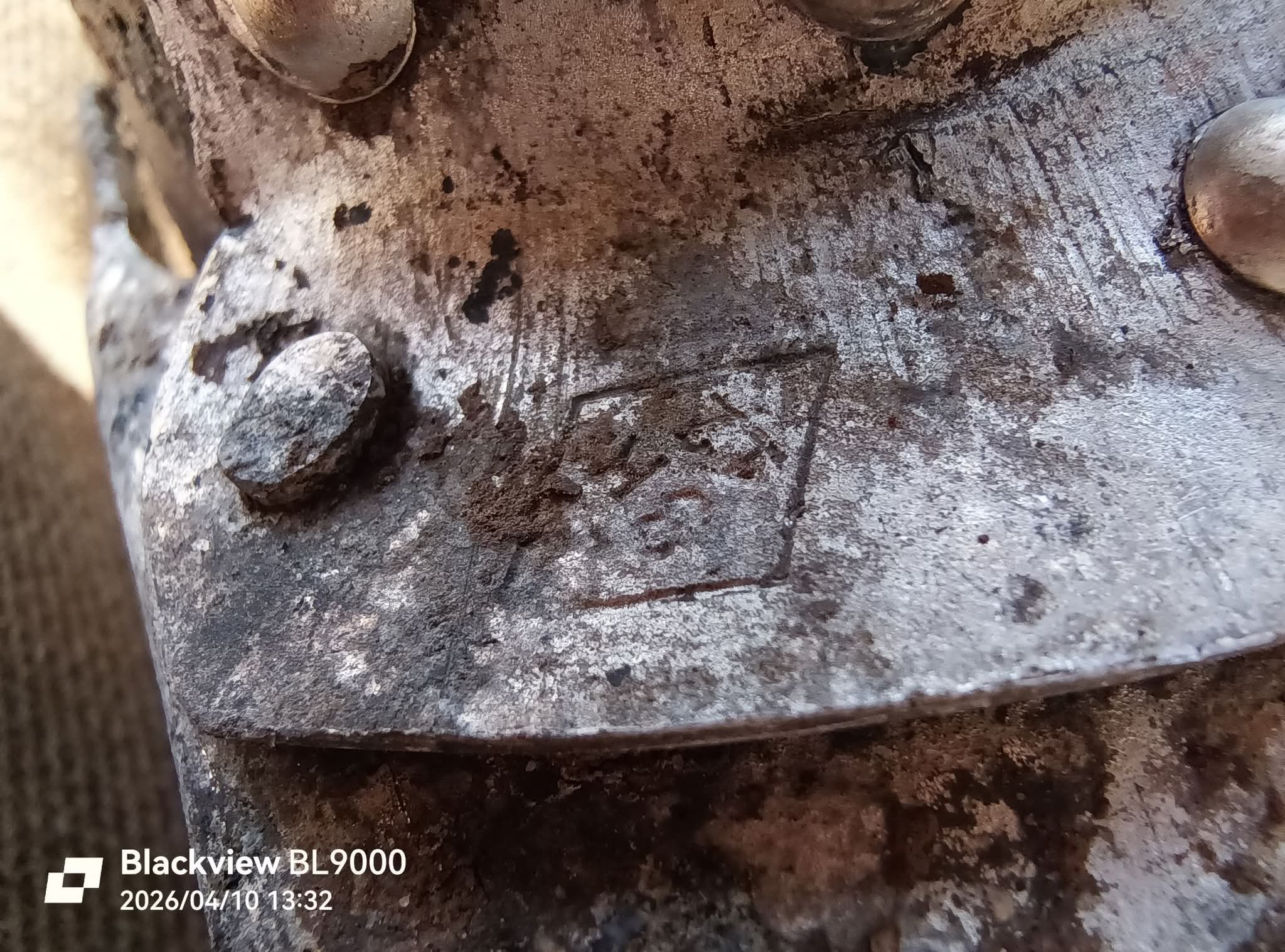

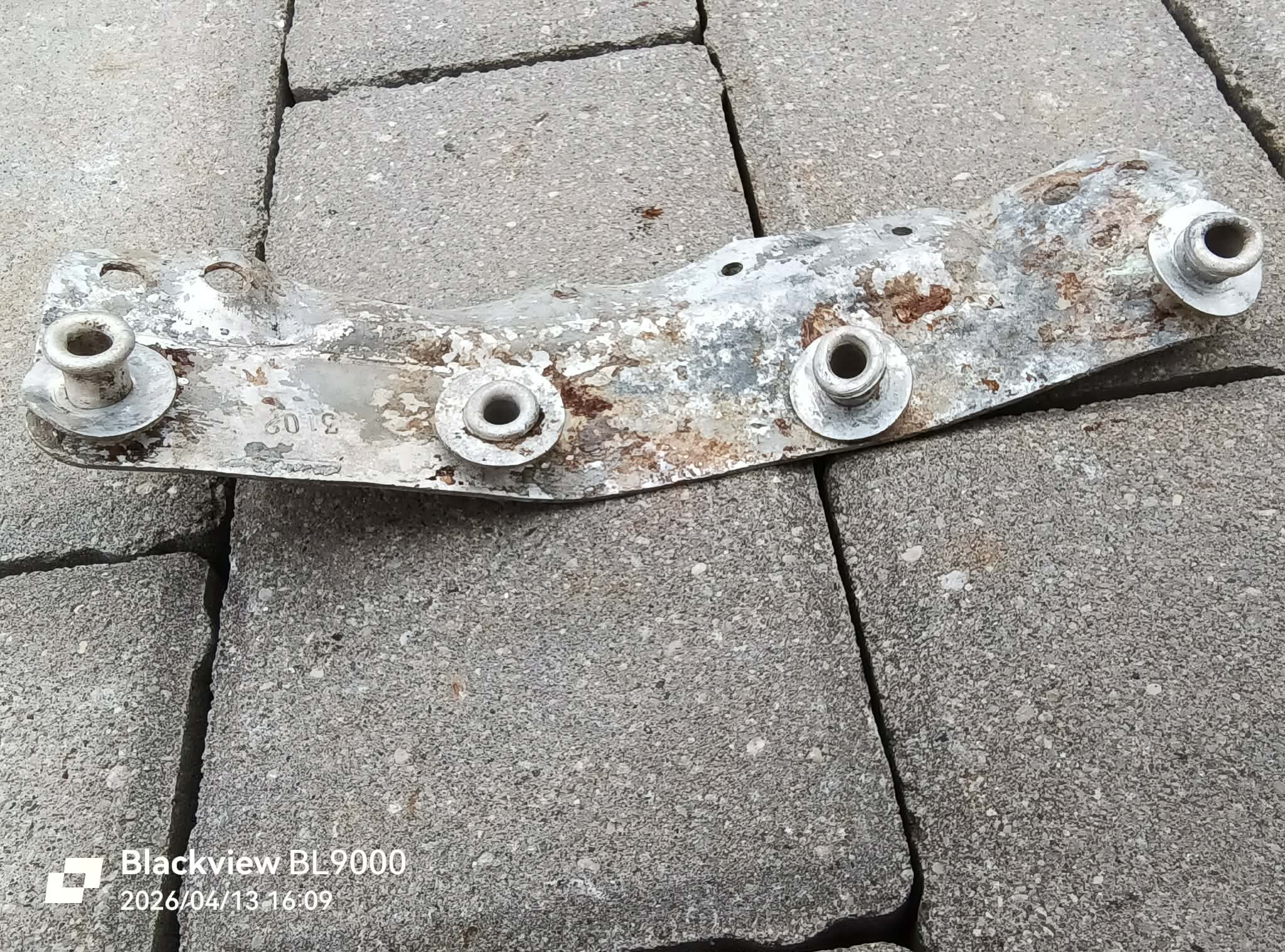

На одной из деталей выбит номер 3102 или 3107. Заводской ли это номер самолёта? Возможно установить судьбу самолёта и пилота?

На  последнем  фото,  патронный  ящик,  если  номер  выбит  на  нем,  то  это  номер  самолета.
3 часа назад, авиатор сказал:
На нём клеймо 2М12.

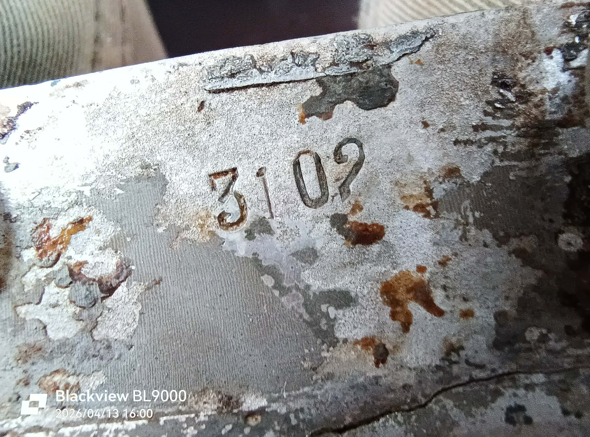

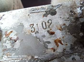

Фото детали на которой выбит номер

По номерам 3102, 3107, если все же предположить т.к. индексом 310? обозначались нервюры стабилизатора и с деталью на снимке общего совсем не имеют.
Вряд ли это Як-7Б или Як-9Т - первый слишком рано для потери 1944 года выпущен, второй слишком позже (если вообще т,к, старше 30-й серии мне Як-9Т пока не попадались)
Як-9М № 3115302 и 3115307 были отправлены на стыковку по ж/д из Новосибирска в июле 1944 года в Смоленск и Киев соответственно. Дальше у меня данных нет.

ja toze dumaju 1944.god .celovek kotorij eto videl bolse ne sredi nas.Ranse kogda raskazival togda mne nebil interes nascot samolotov.Tam upali 2 samolota.po razkazu.
Fragment lenti davolna bolsoi.Mozet ot 37mm
parocku takix nasli i epidcentre mnoga DSK gilzi bilo

Я бы рассмотрел потери 4 ИАП 11 САК за август-сентябрь 1944 года... как пример в районе Эргли сбит на Як-9т мл.лейтенант Кокомин
