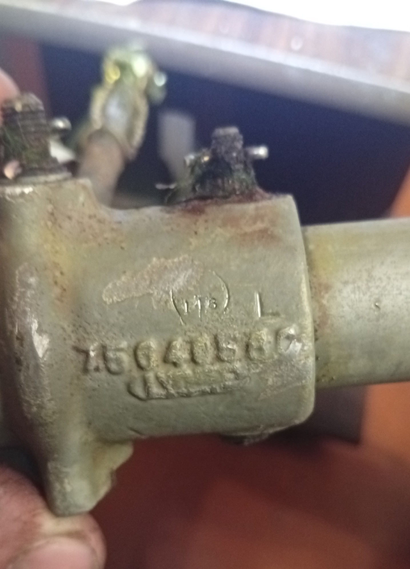

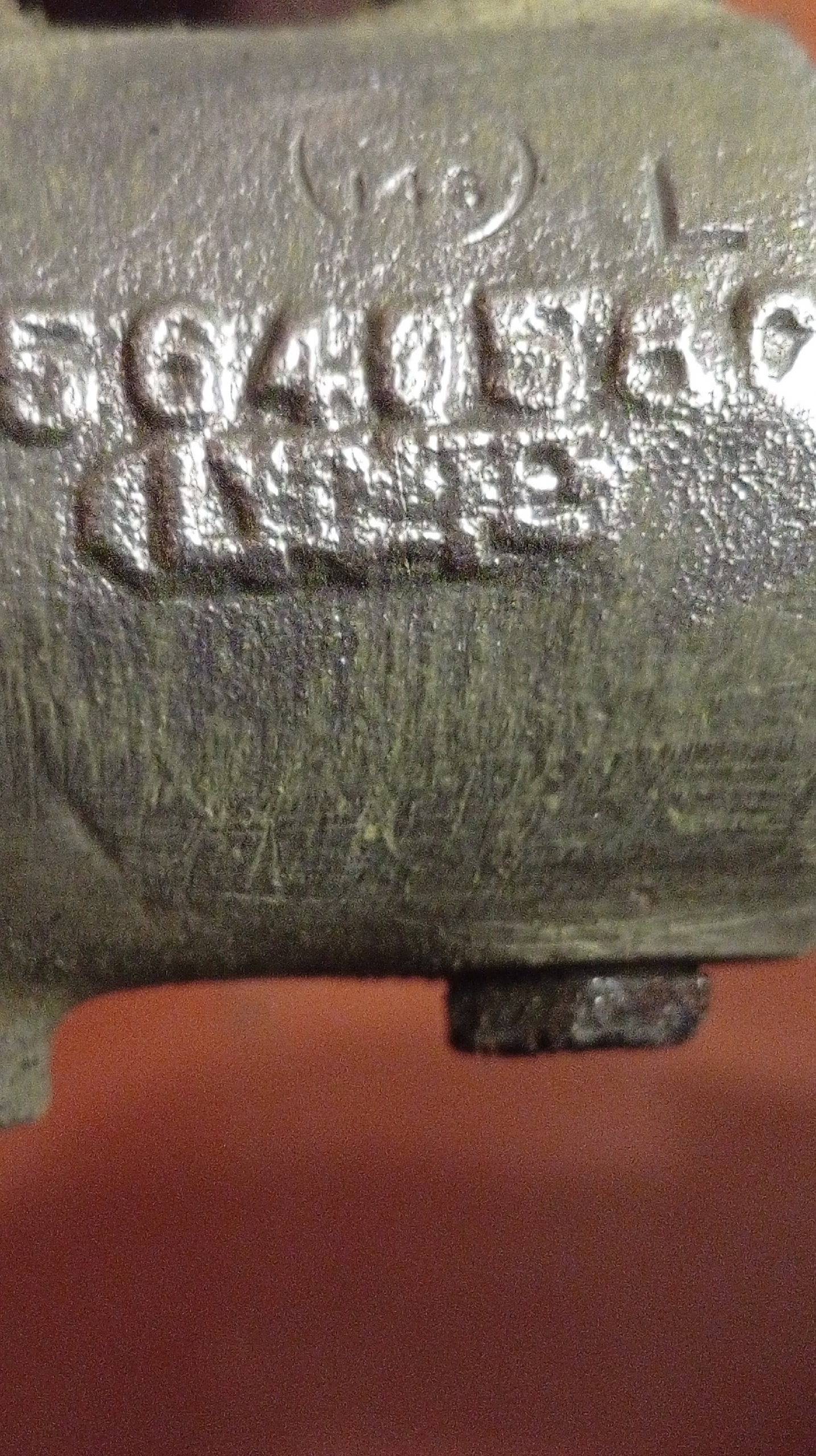

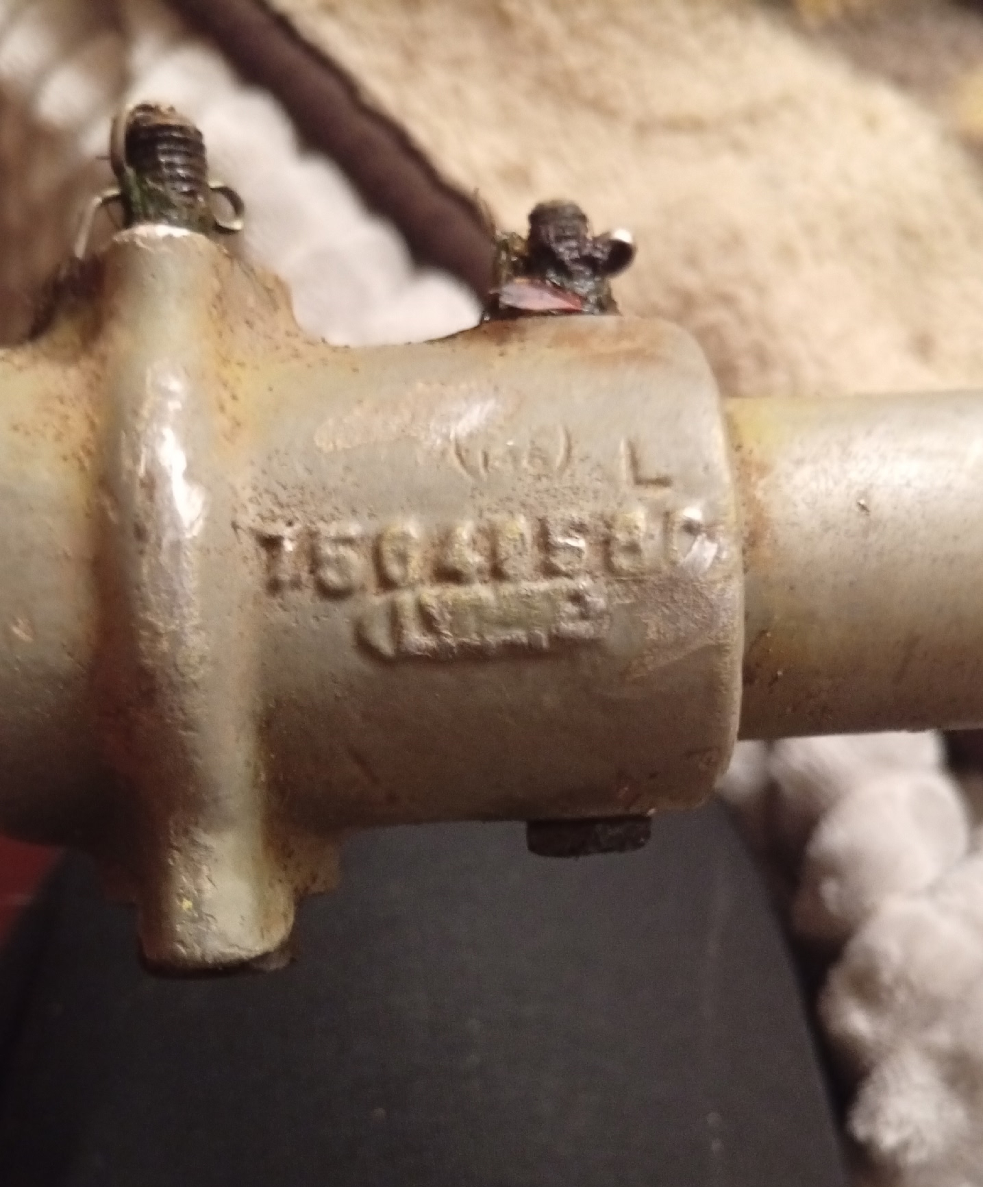

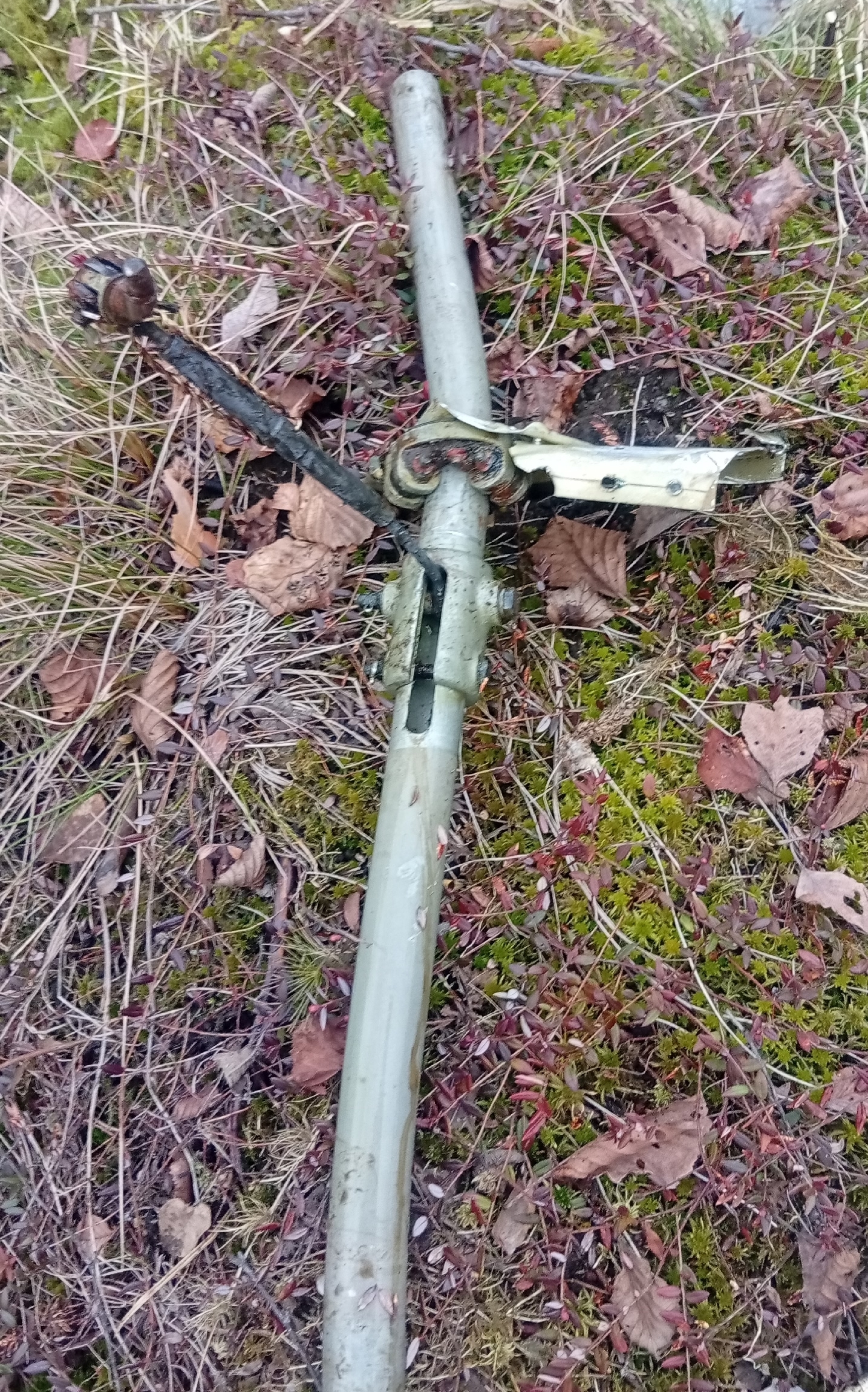

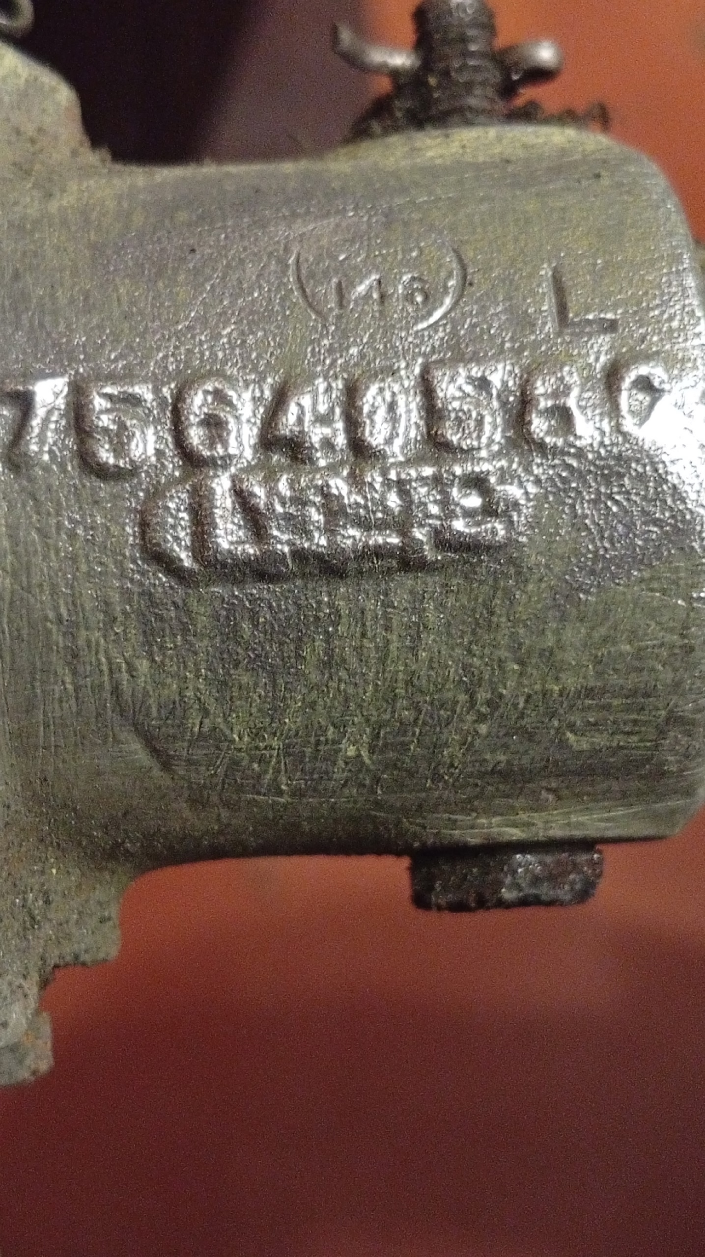

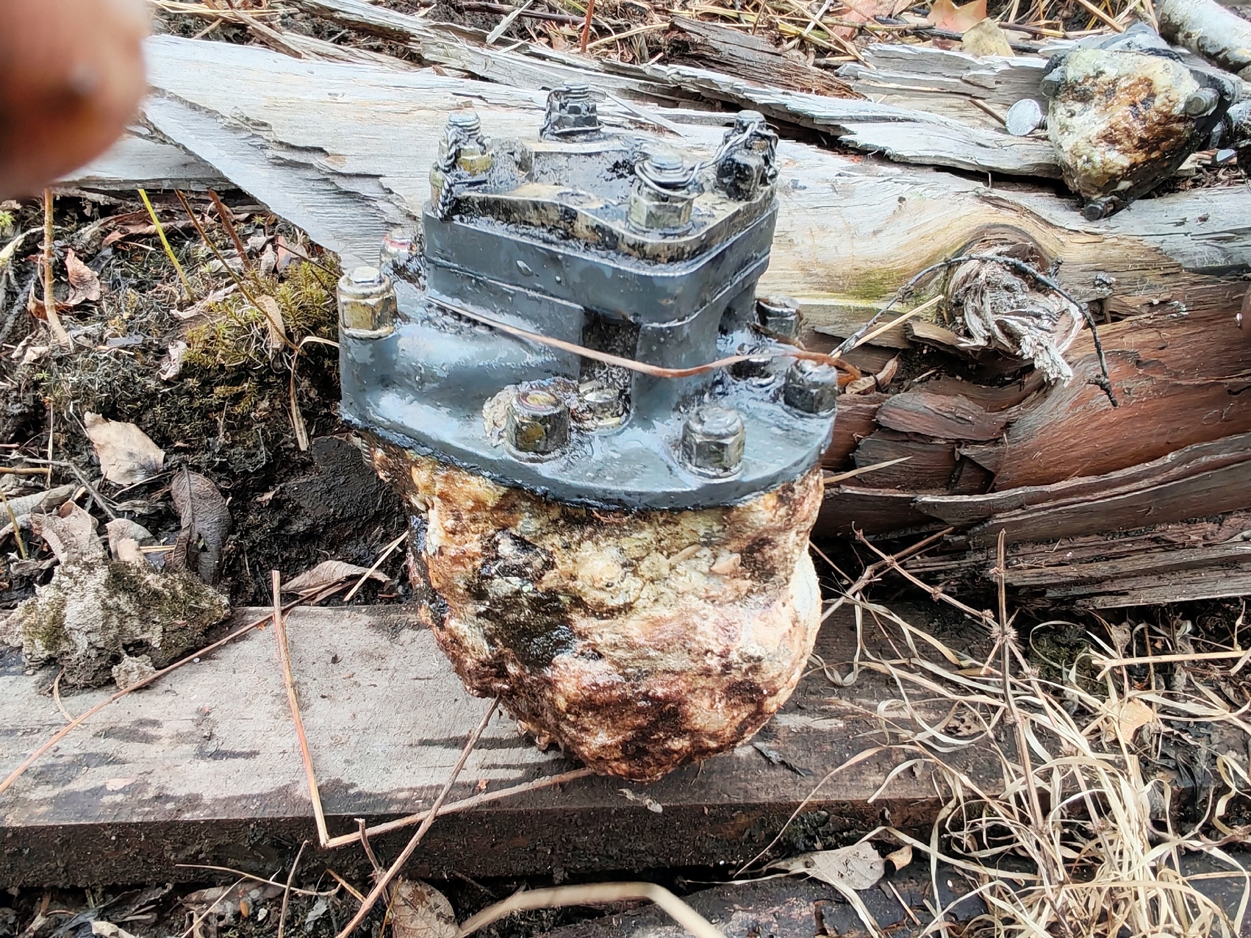

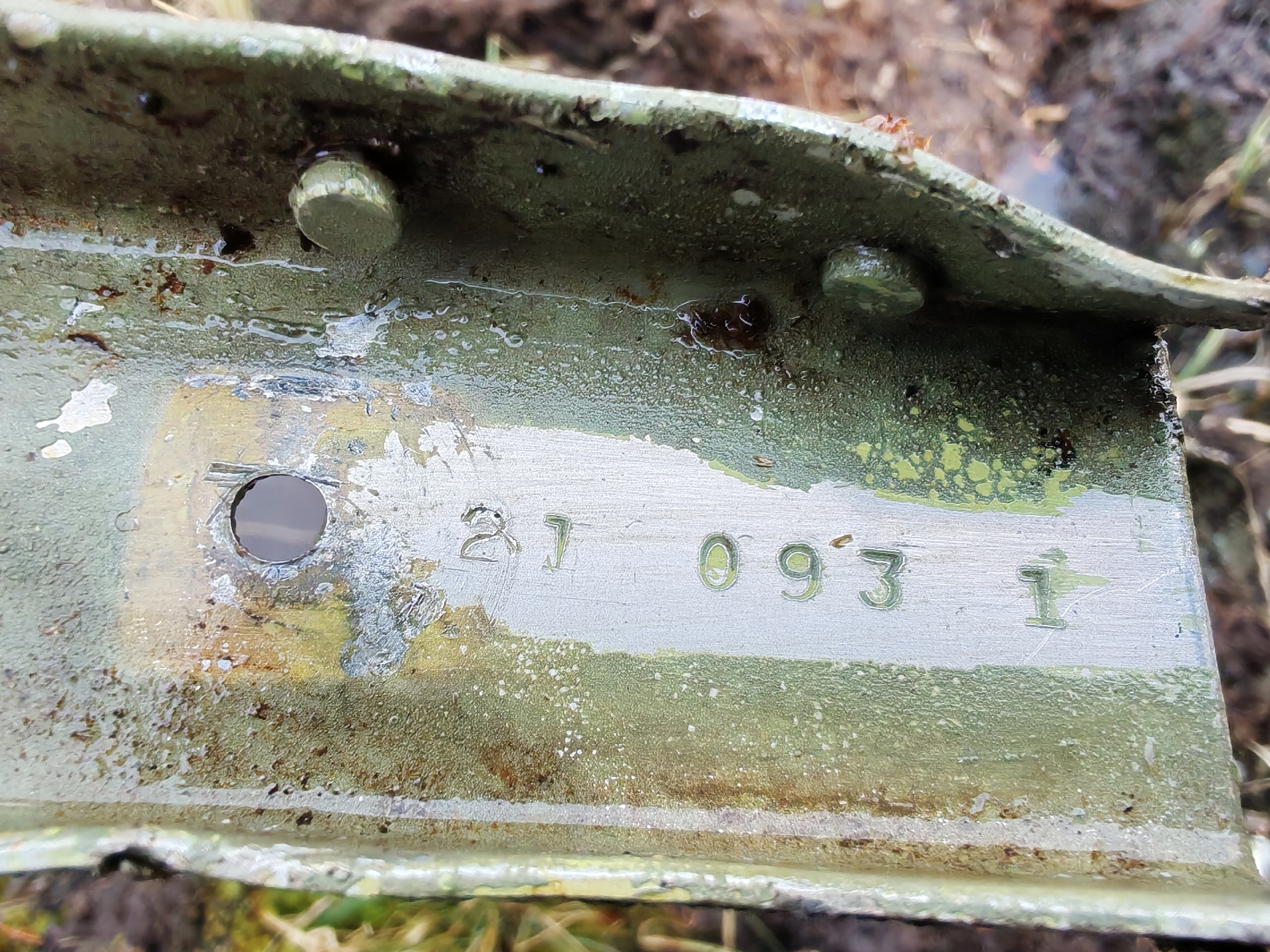

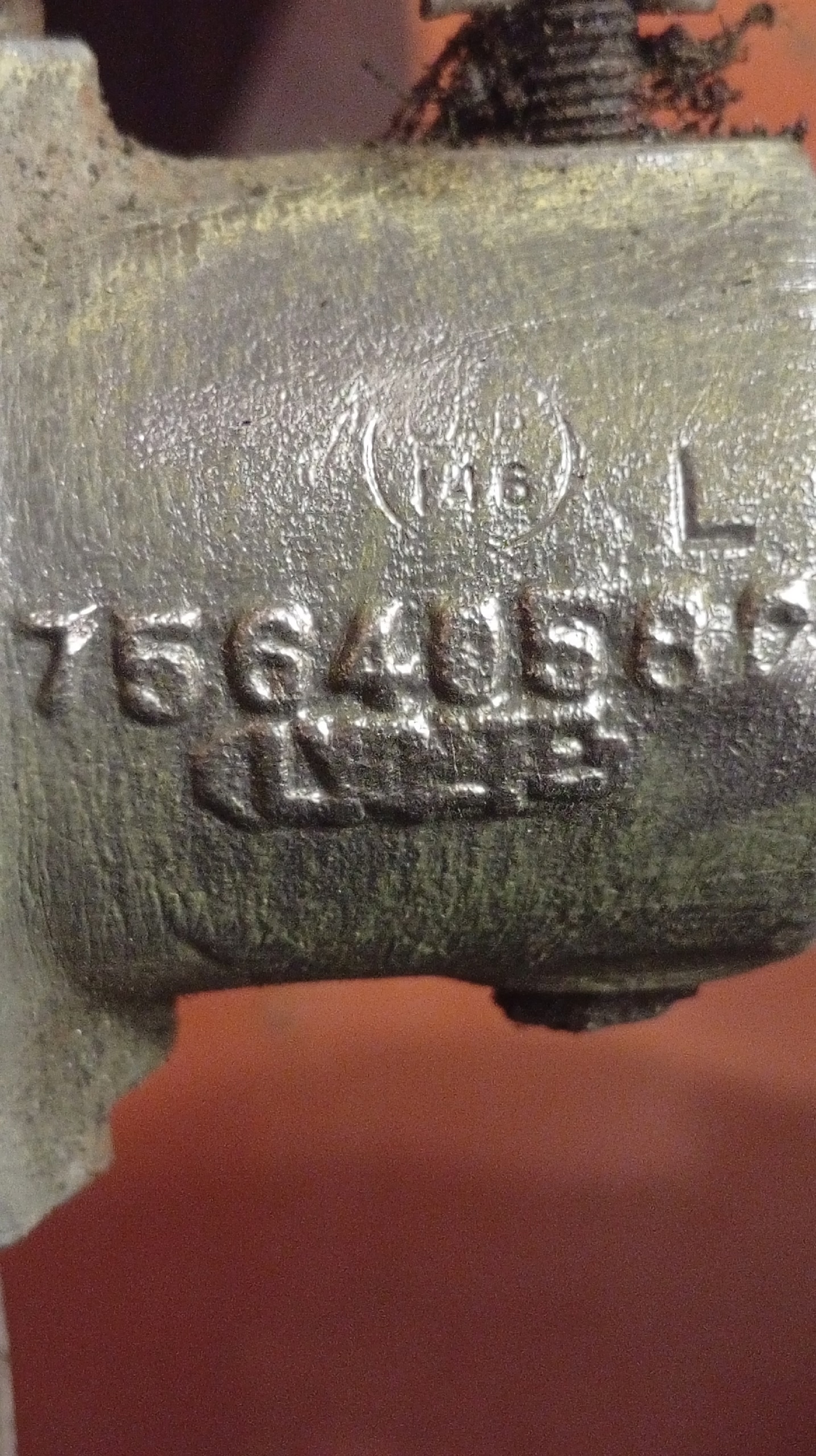

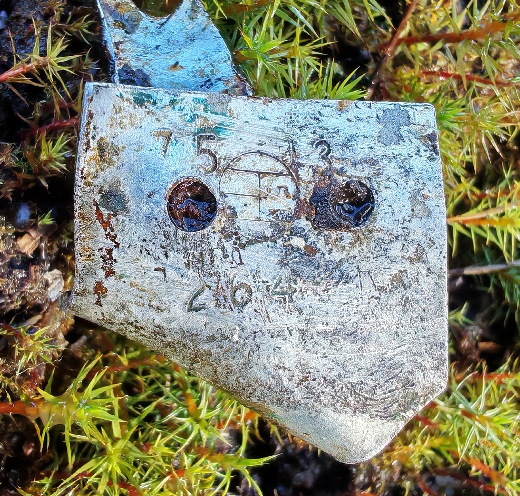

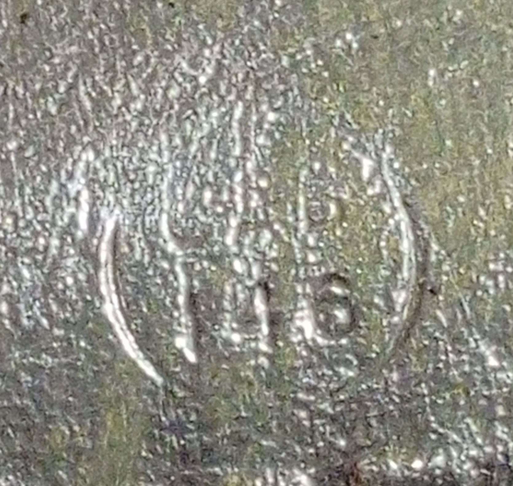

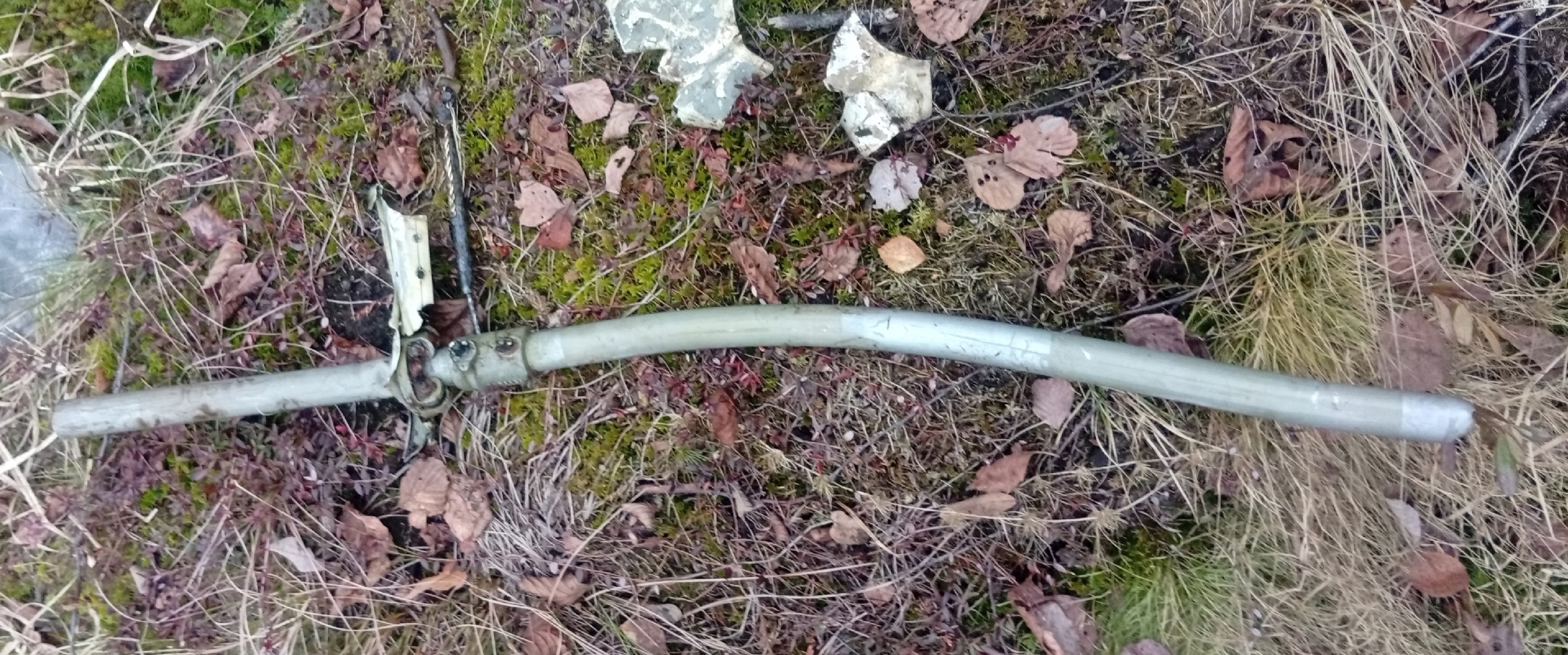

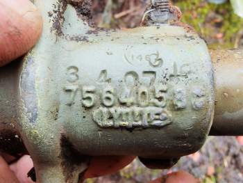

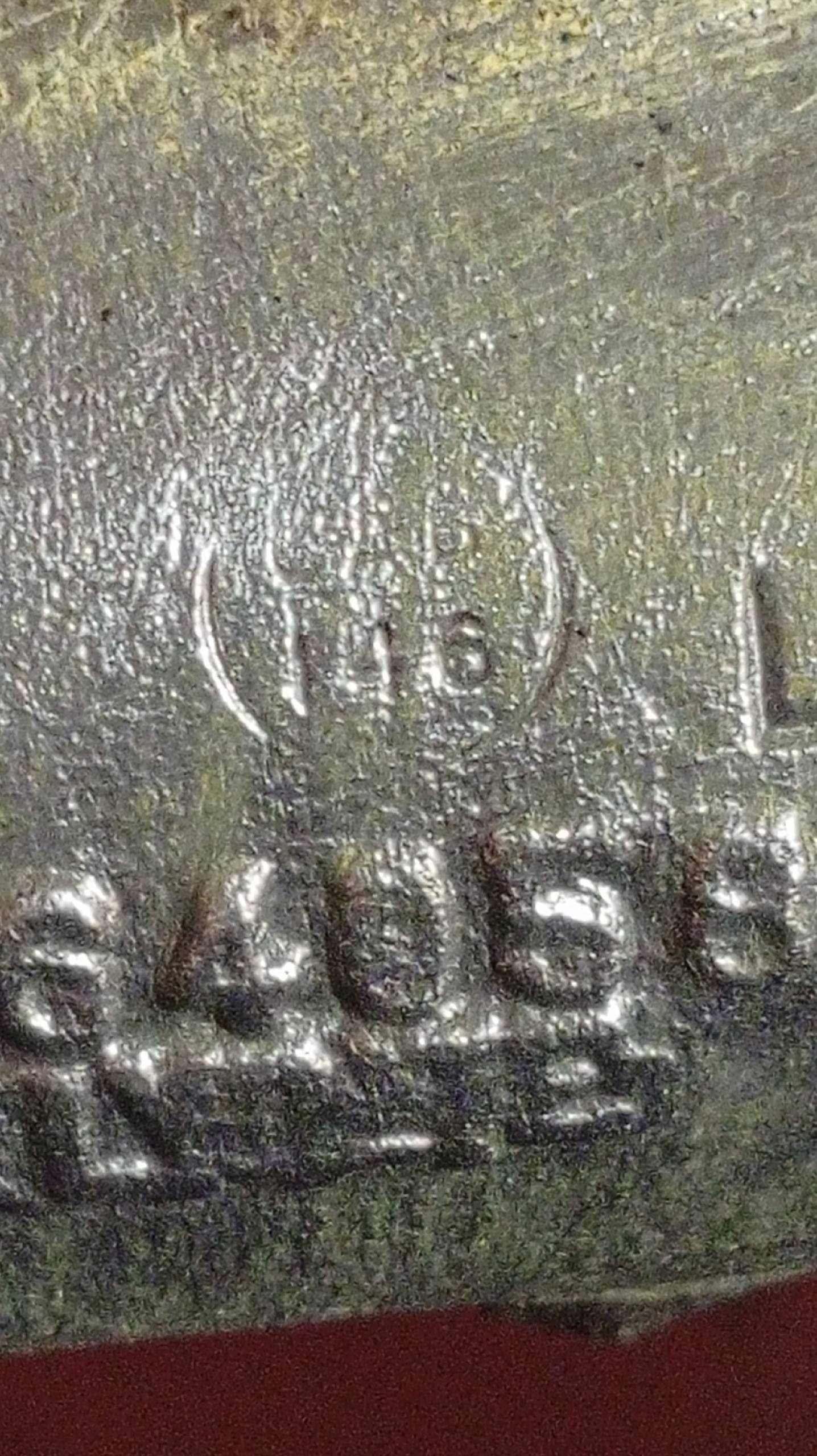

Опубликовано: 31 марта (изменено) Уважаемые друзья, может кто нибудь подскажет от какого самолета деталь ? Изменено 26 апреля пользователем Николай22 0 Упомянуть пользователя Поделиться сообщением Ссылка на сообщение Поделиться на других сайтах

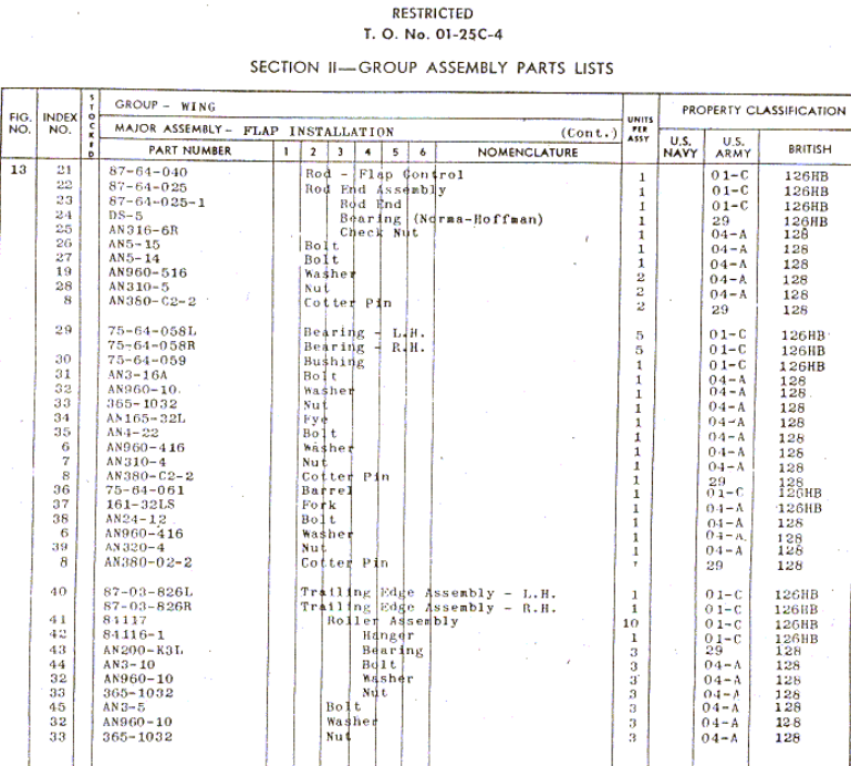

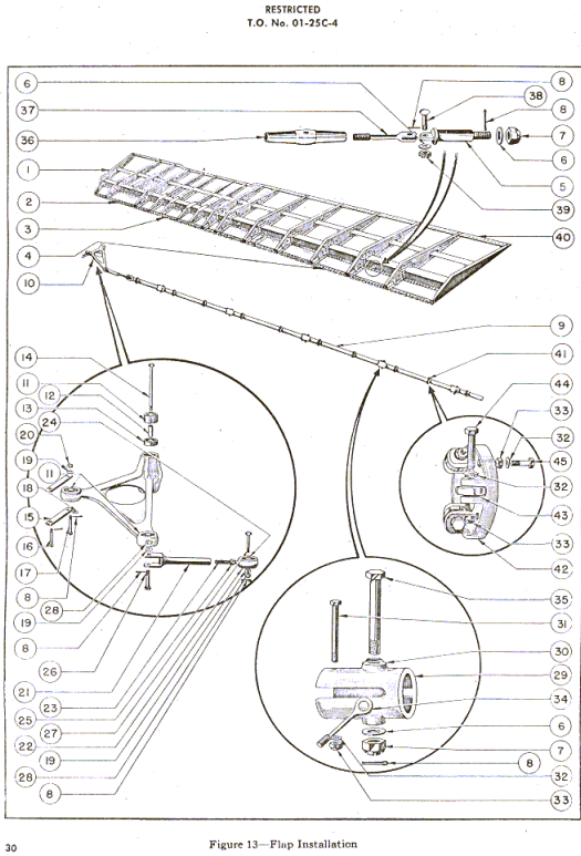

Опубликовано: 1 апреля (изменено) @Николай22 Приветствую! Тяга с американца.С Curtiss P-40 "Киттихаук".Проверил по каталогу деталей Изменено 1 апреля пользователем Юрий Анатольевич 7 Упомянуть пользователя Поделиться сообщением Ссылка на сообщение Поделиться на других сайтах
Опубликовано: 1 апреля 12 часа назад, Юрий Анатольевич сказал: @Николай22 Приветствую! Тяга с американца.С Curtiss P-40 "Киттихаук".Проверил по каталогу деталей Благодарю! 0 Упомянуть пользователя Поделиться сообщением Ссылка на сообщение Поделиться на других сайтах
Опубликовано: 1 апреля @Николай22 Для полноты картины.Но может и "Томагаук". В каталоге на ранние тоже такая деталь есть. "С" в конце шифра видно обозначает, что сделан для американской армии. 3 Упомянуть пользователя Поделиться сообщением Ссылка на сообщение Поделиться на других сайтах
Опубликовано: 4 апреля @Юрий Анатольевич Спасибо! 0 Упомянуть пользователя Поделиться сообщением Ссылка на сообщение Поделиться на других сайтах
Опубликовано: 6 апреля В 31.03.2026 в 23:47, Николай22 сказал: Уважаемые друзья, может кто нибудь подскажет от какого самолета деталь ? Николай Николаевич! А где нашли? Что не нахожу я потерь Р-40 в ваших краях... все выше к Медвежегорску.... Может финик какой? 2 Упомянуть пользователя Поделиться сообщением Ссылка на сообщение Поделиться на других сайтах

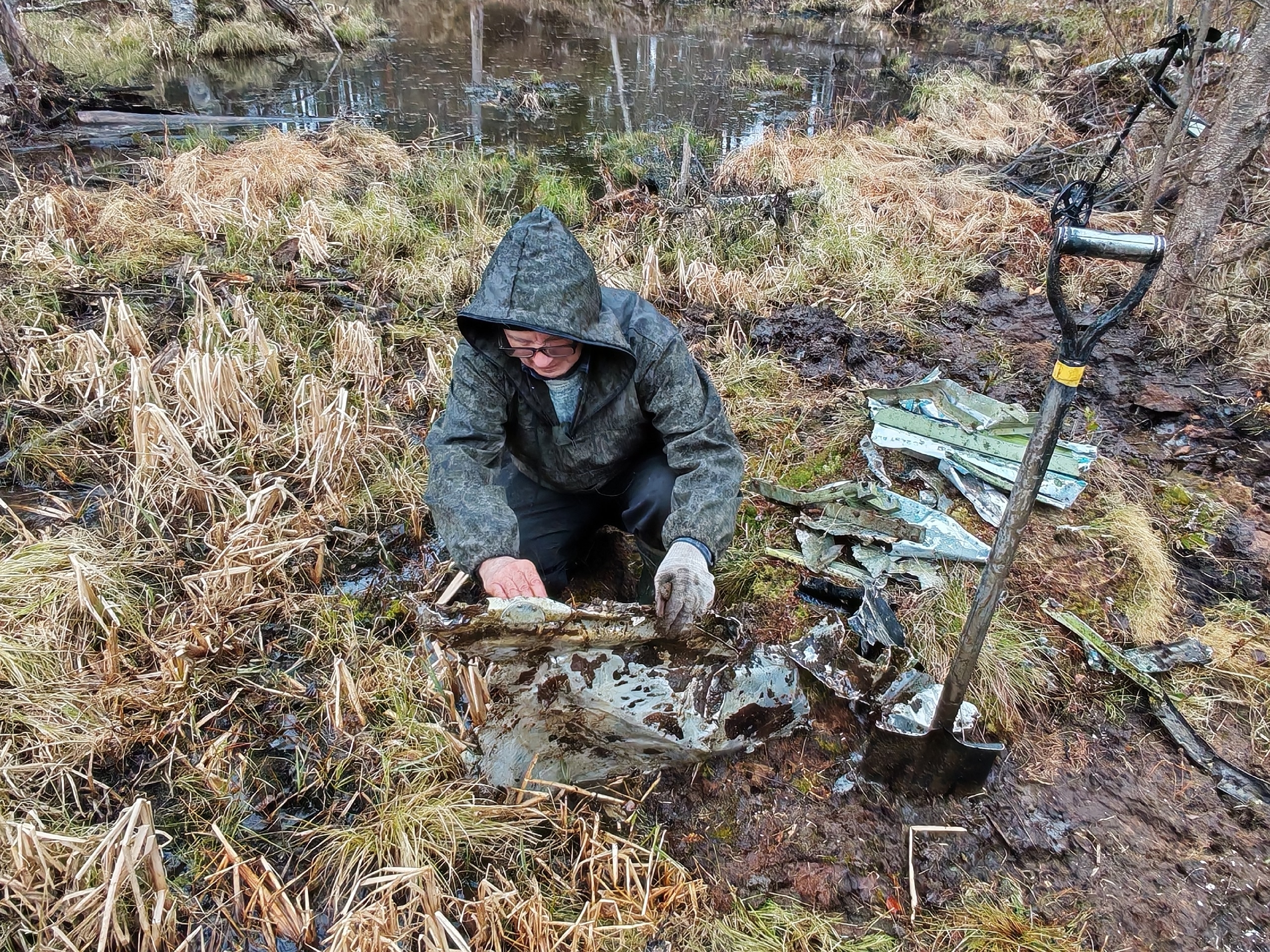

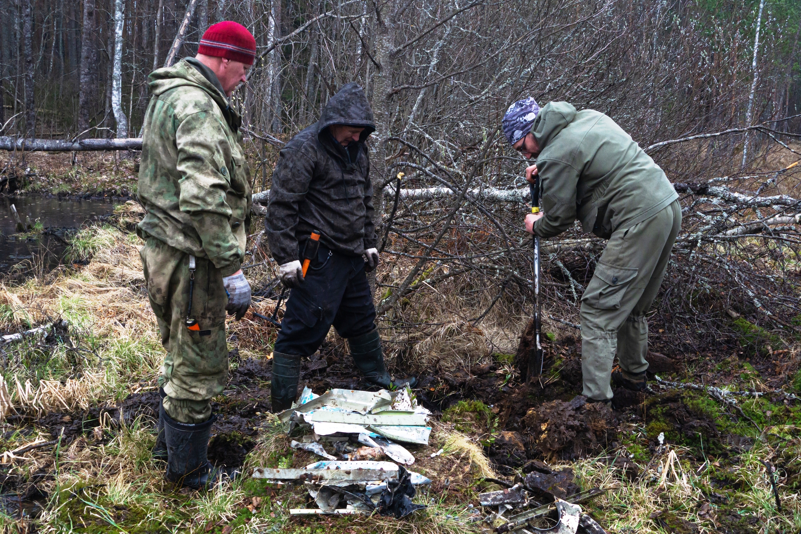

Опубликовано: 7 апреля В 06.04.2026 в 16:18, Прокофьев Илья сказал: Николай Николаевич! А где нашли? Что не нахожу я потерь Р-40 в ваших краях... все выше к Медвежегорску.... Может финик какой? Это Олонецкий р-н. Рядом с аэродромом Нурмалица. В болоте возле озера Линдо-ярви. В прошлом году на этом месте кто то проводил какие то работы. Но кто, поисковики или металлисты, неизвестно. В болоте экскаватором выкопаны две ямы. Что вытаскивали тоже неизвестно. На металлоискатель вокруг всё звенит, но болото пока замерзшее, ждем когда оттает. 2 Упомянуть пользователя Поделиться сообщением Ссылка на сообщение Поделиться на других сайтах
Опубликовано: 7 апреля (изменено) Николай Николаевич! Спасибо! У финнов в Нурмалице сидели Кертис 75 "Хок" из HLeLv 32. Вопрос знатокам американских самолетов, могла такая деталюшка быть на Хок 75 ? Изменено 7 апреля пользователем Прокофьев Илья 2 Упомянуть пользователя Поделиться сообщением Ссылка на сообщение Поделиться на других сайтах
Опубликовано: 8 апреля Могла быть - код Хаука "75", код Томахаука "78", код "Киттихаука "87" - но иногда на Томахауках и Киттихауках попадается литье от "чистого" Хаука. Моторные детали все покажут 3 Упомянуть пользователя Поделиться сообщением Ссылка на сообщение Поделиться на других сайтах
Опубликовано: 9 апреля Да, надо посмотреть, что еще будет найдено после схода снега... тогда и решим, "копать" наши архивы, и просить уважаемого Геуста! 2 Упомянуть пользователя Поделиться сообщением Ссылка на сообщение Поделиться на других сайтах

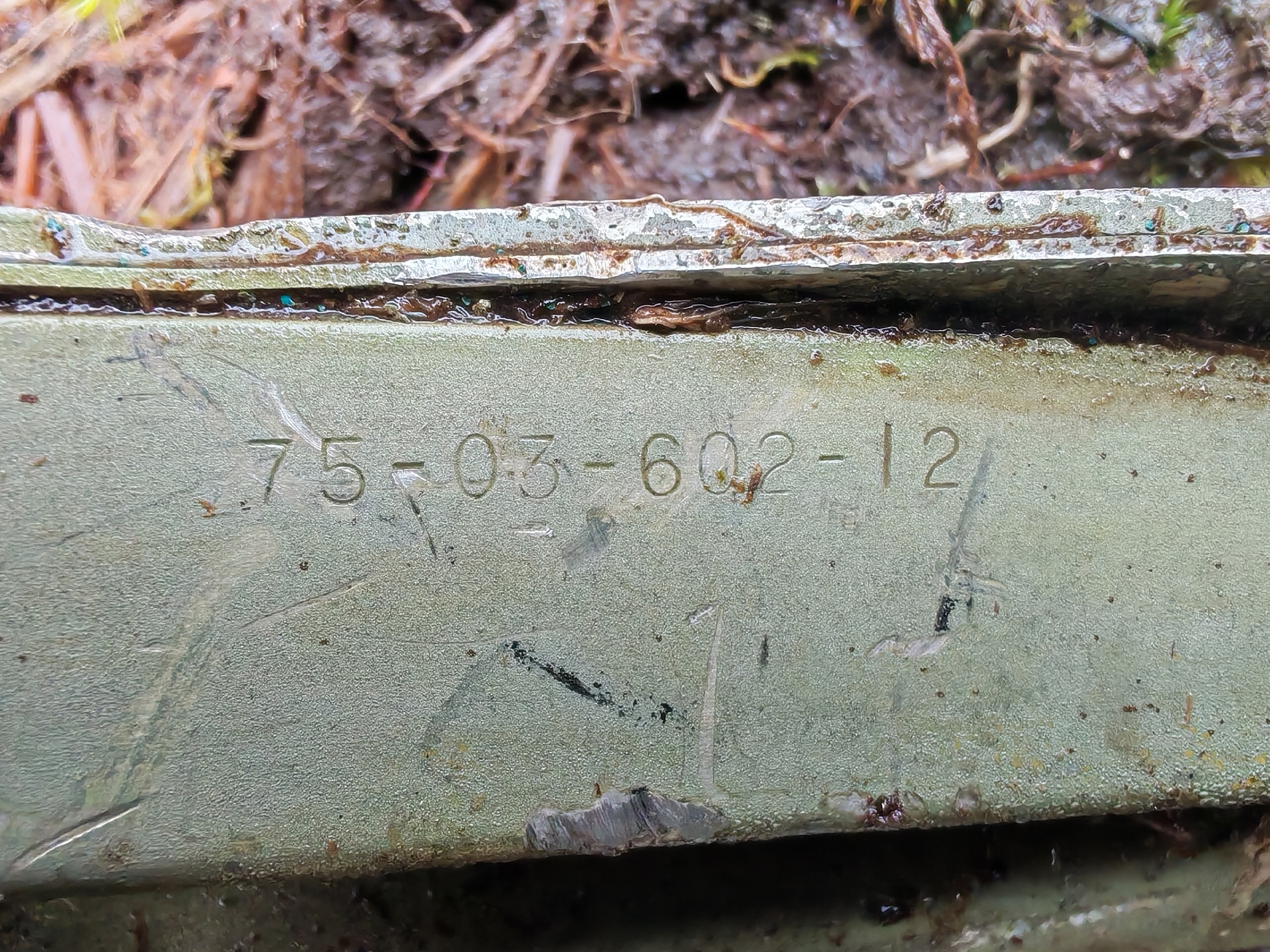

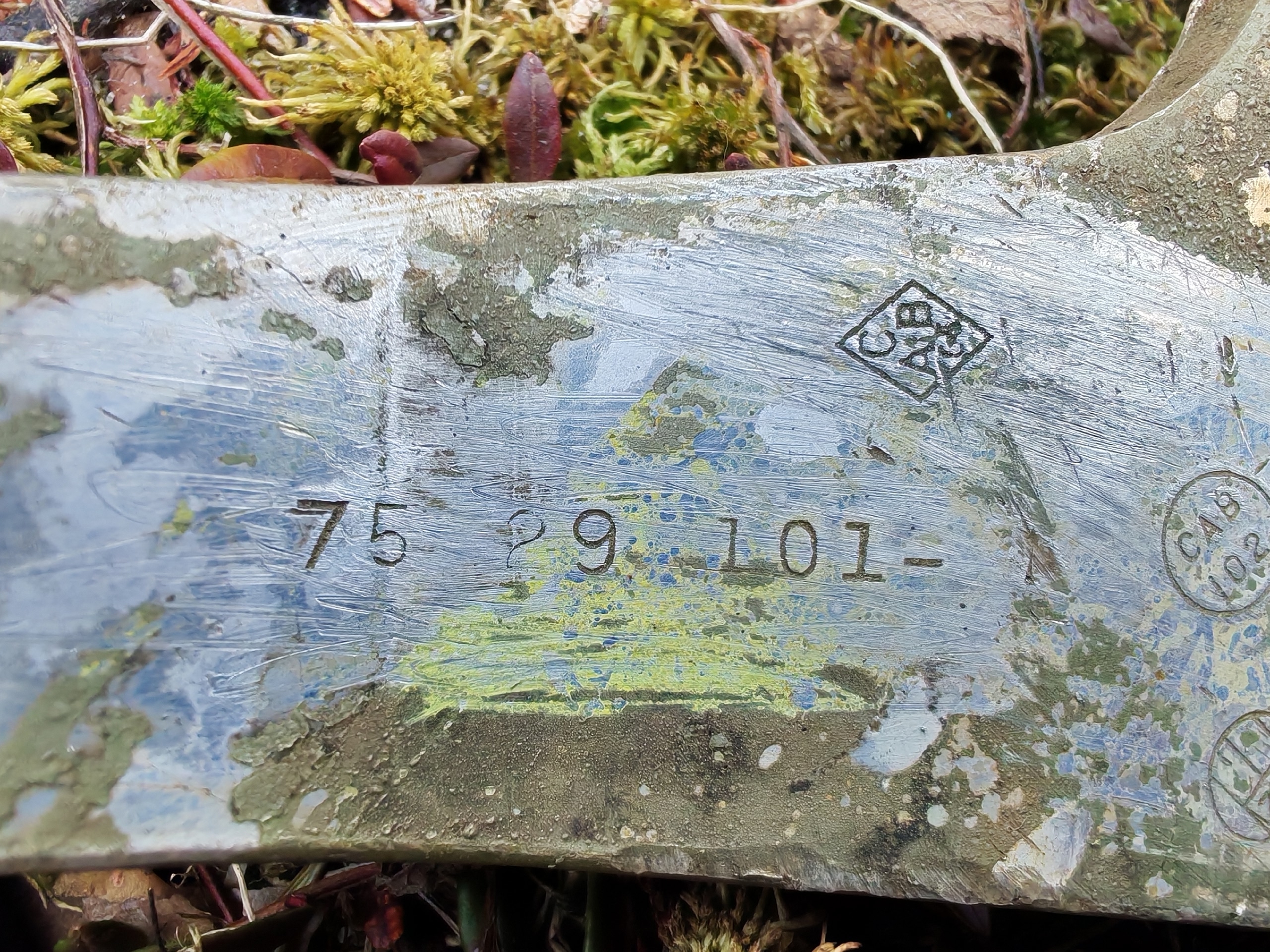

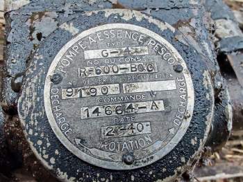

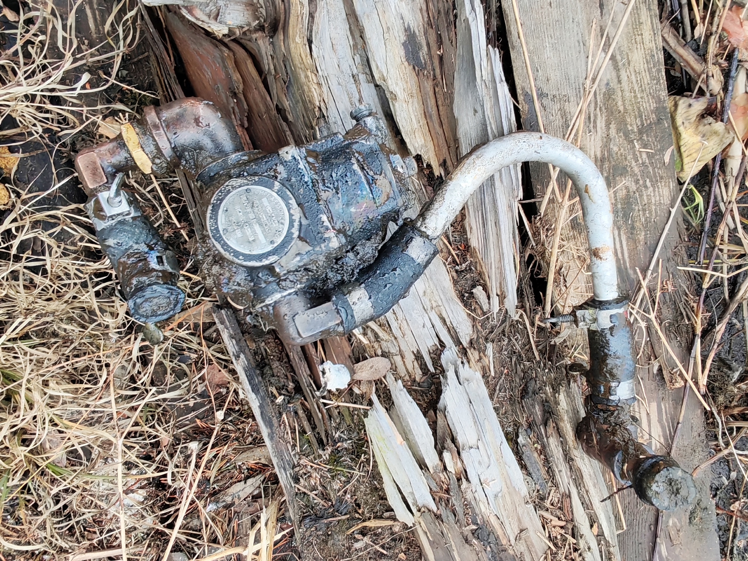

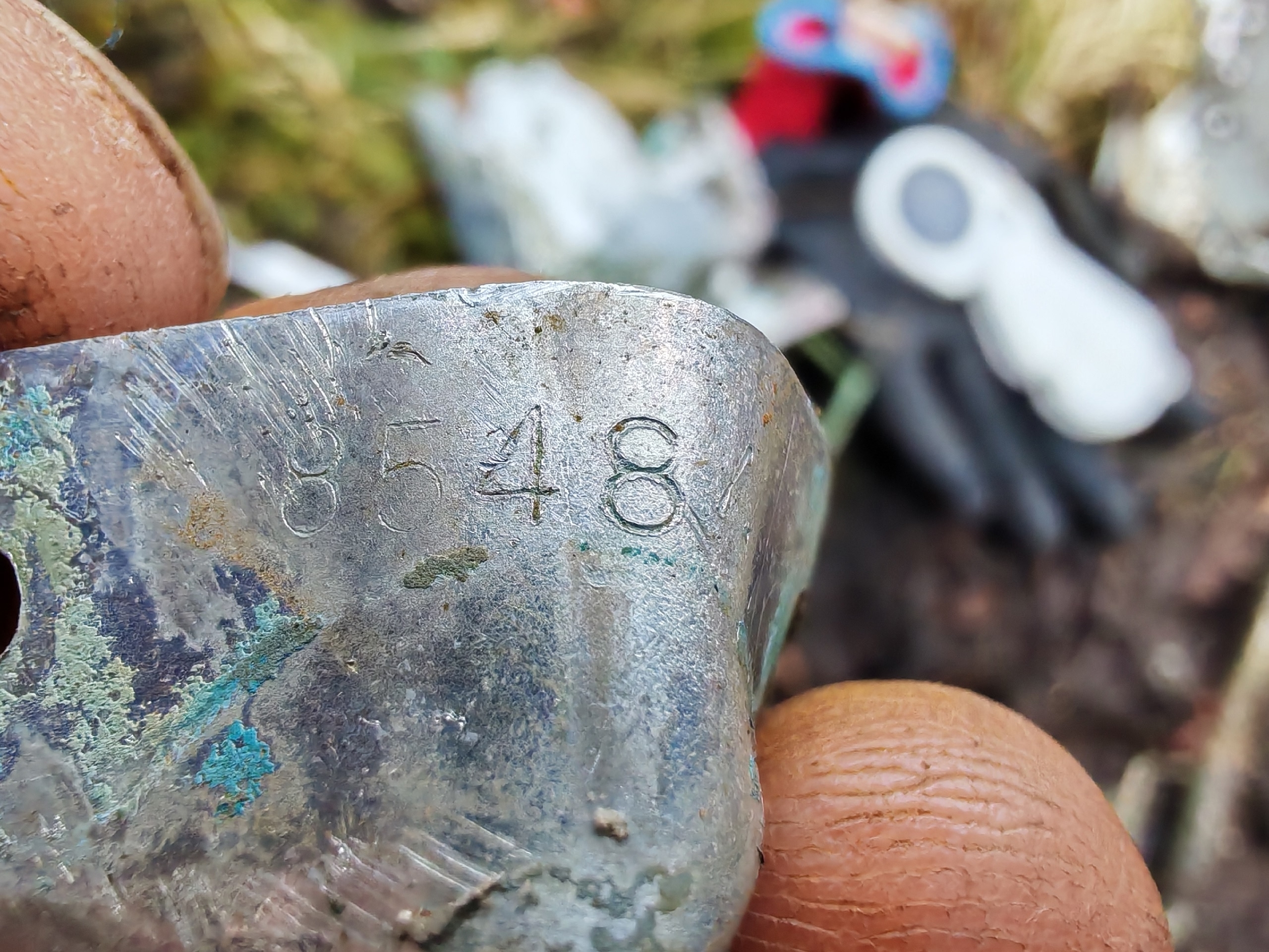

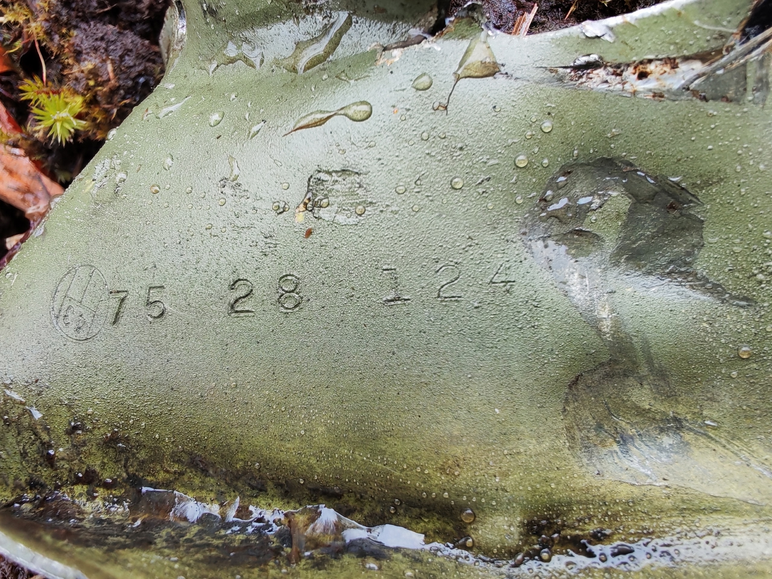

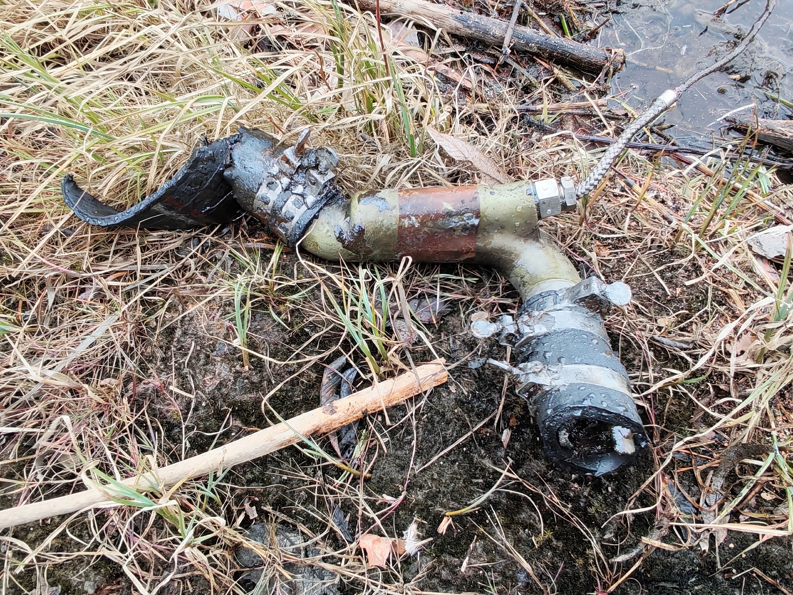

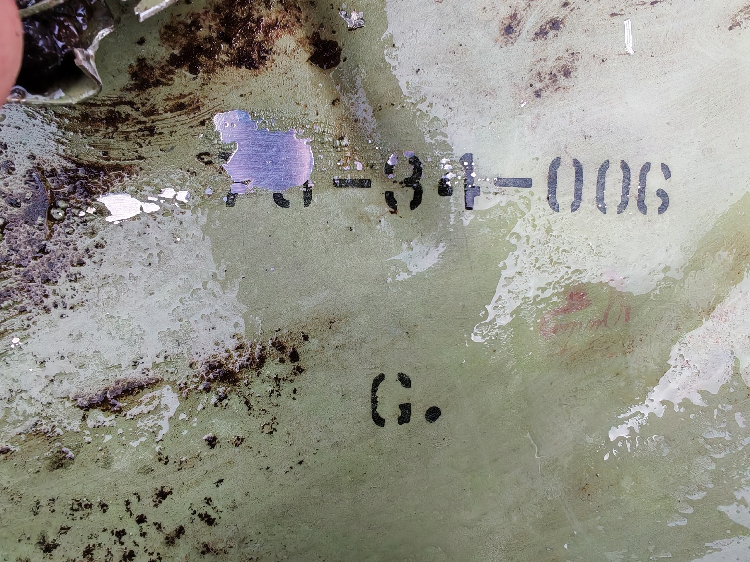

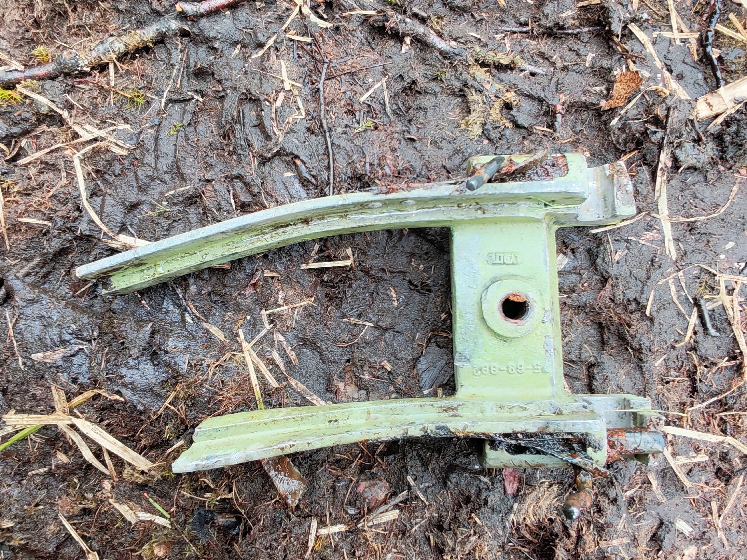

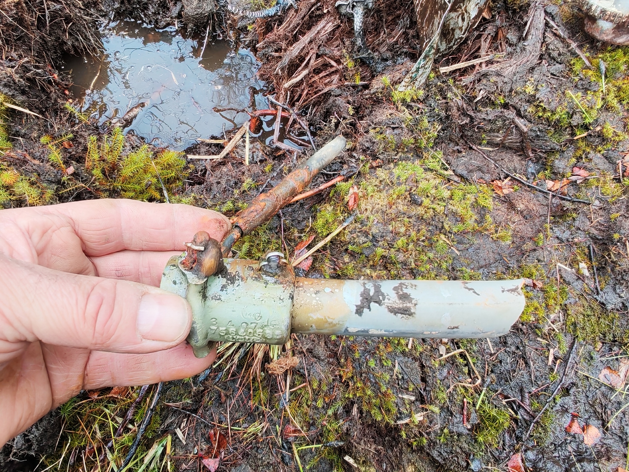

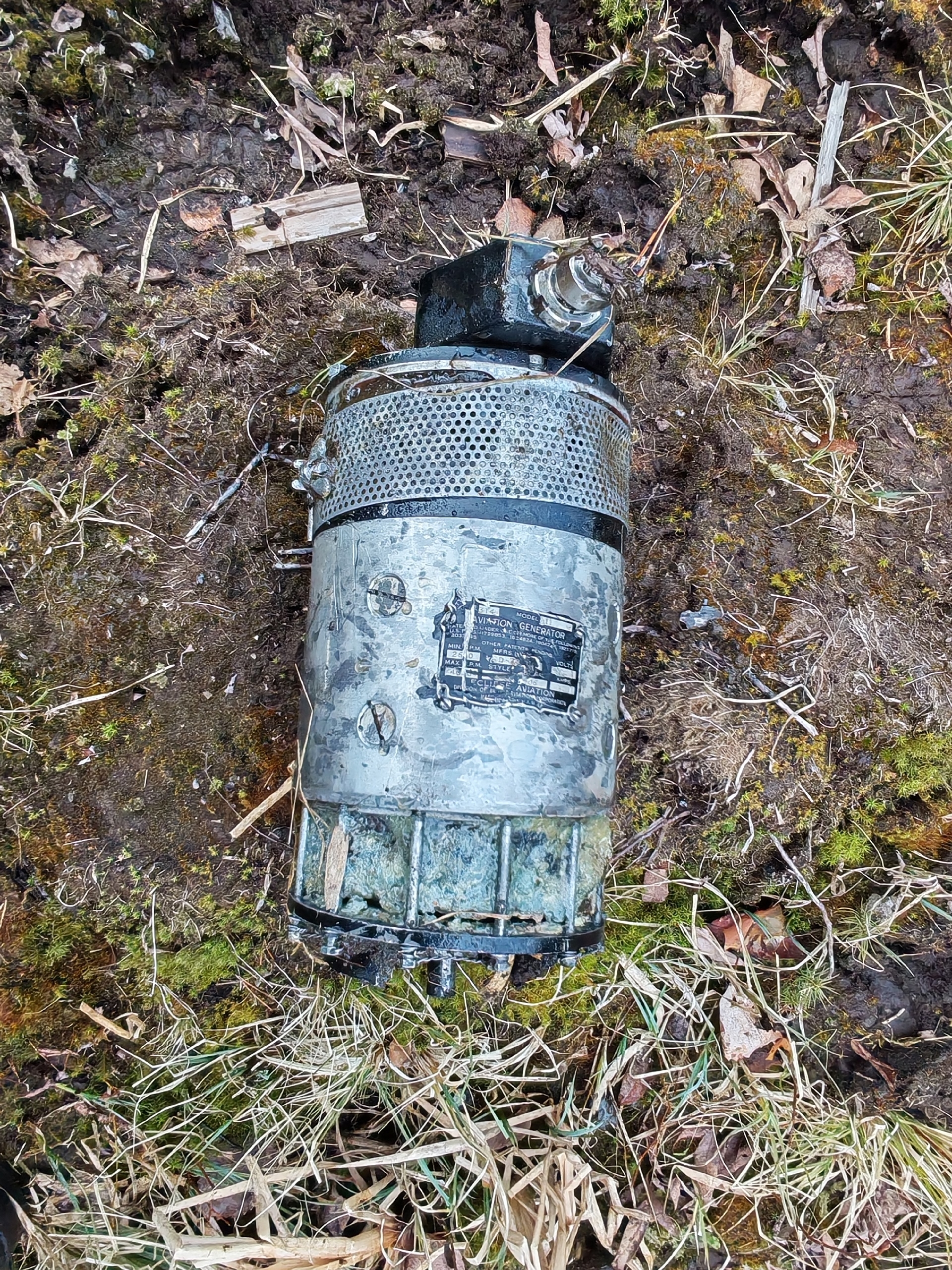

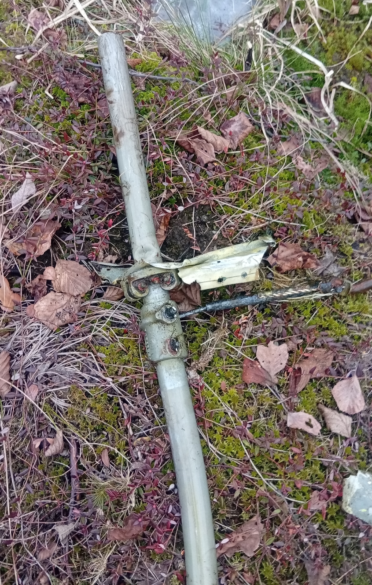

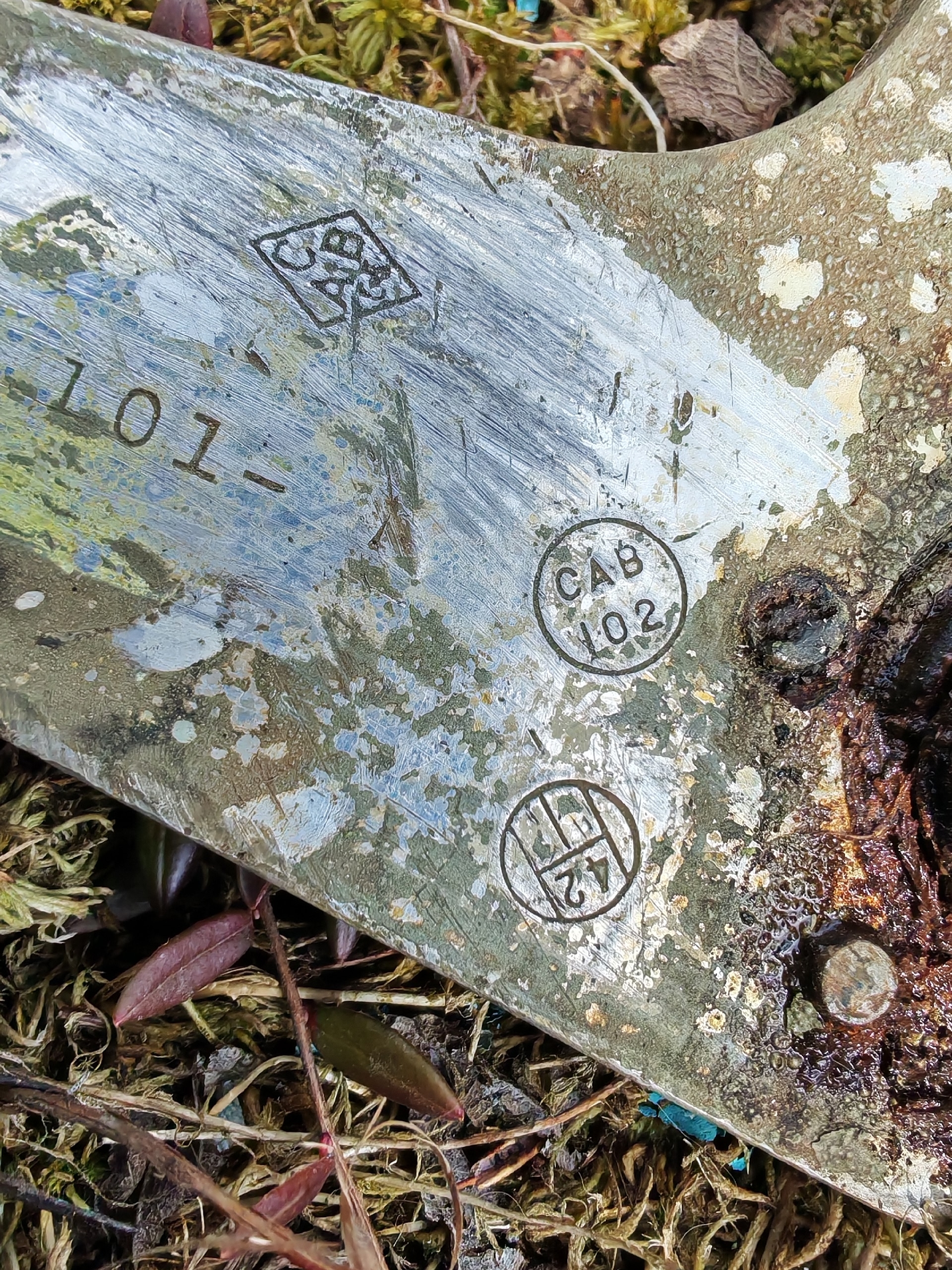

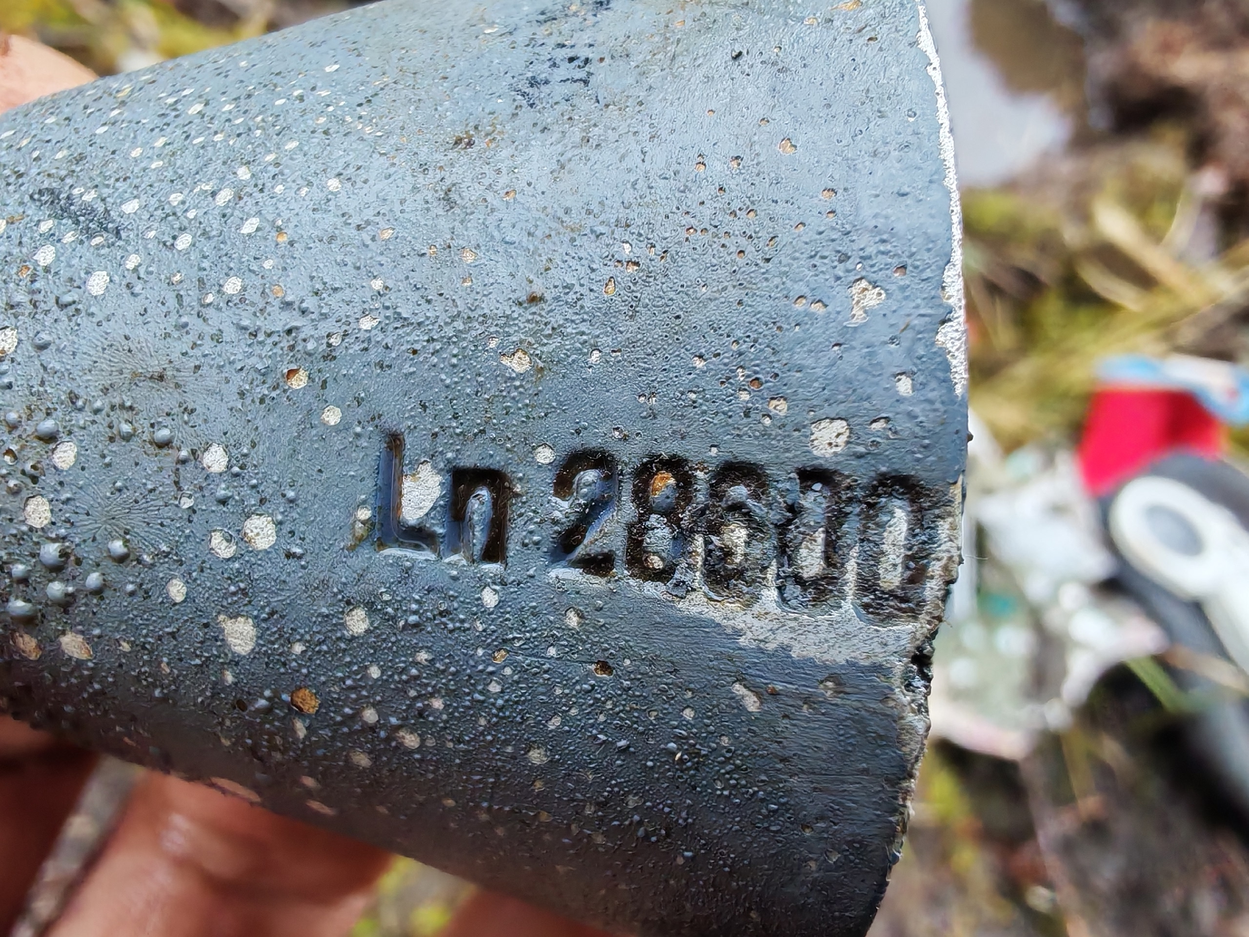

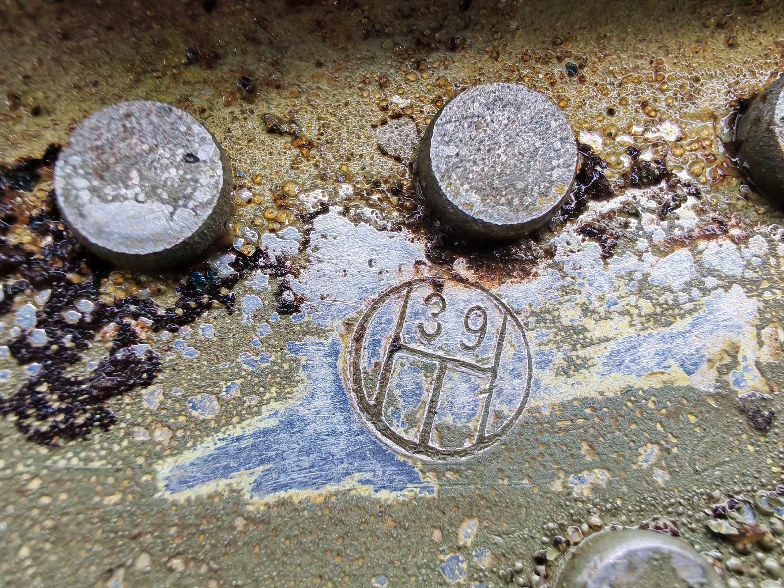

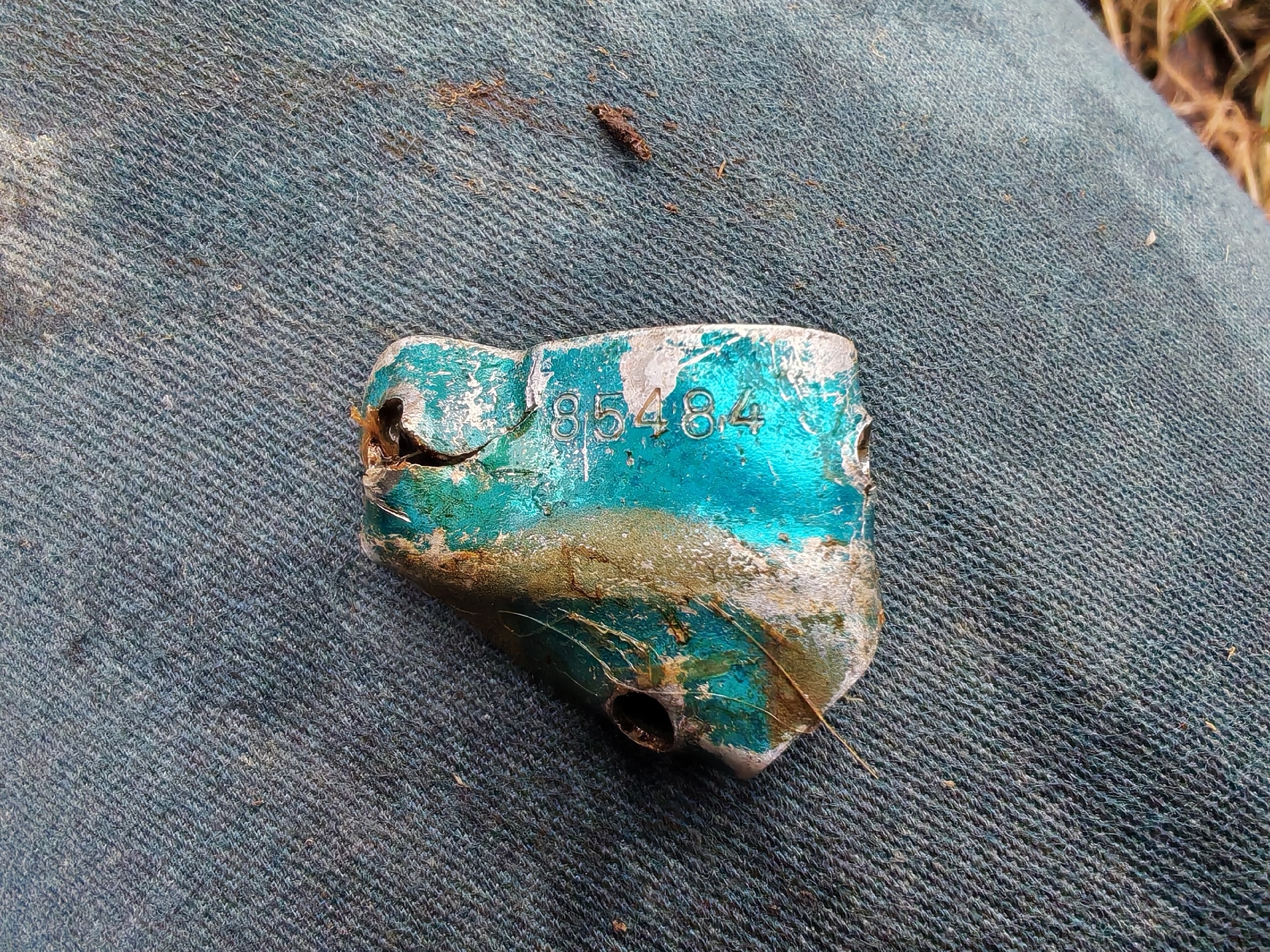

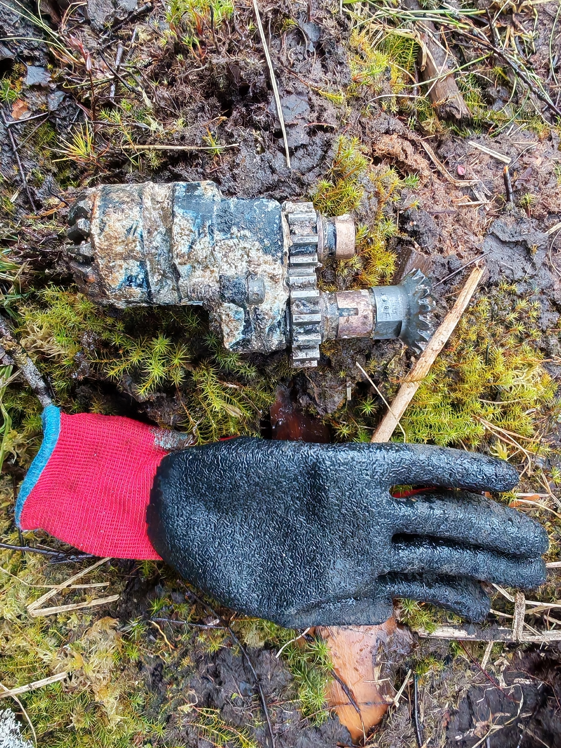

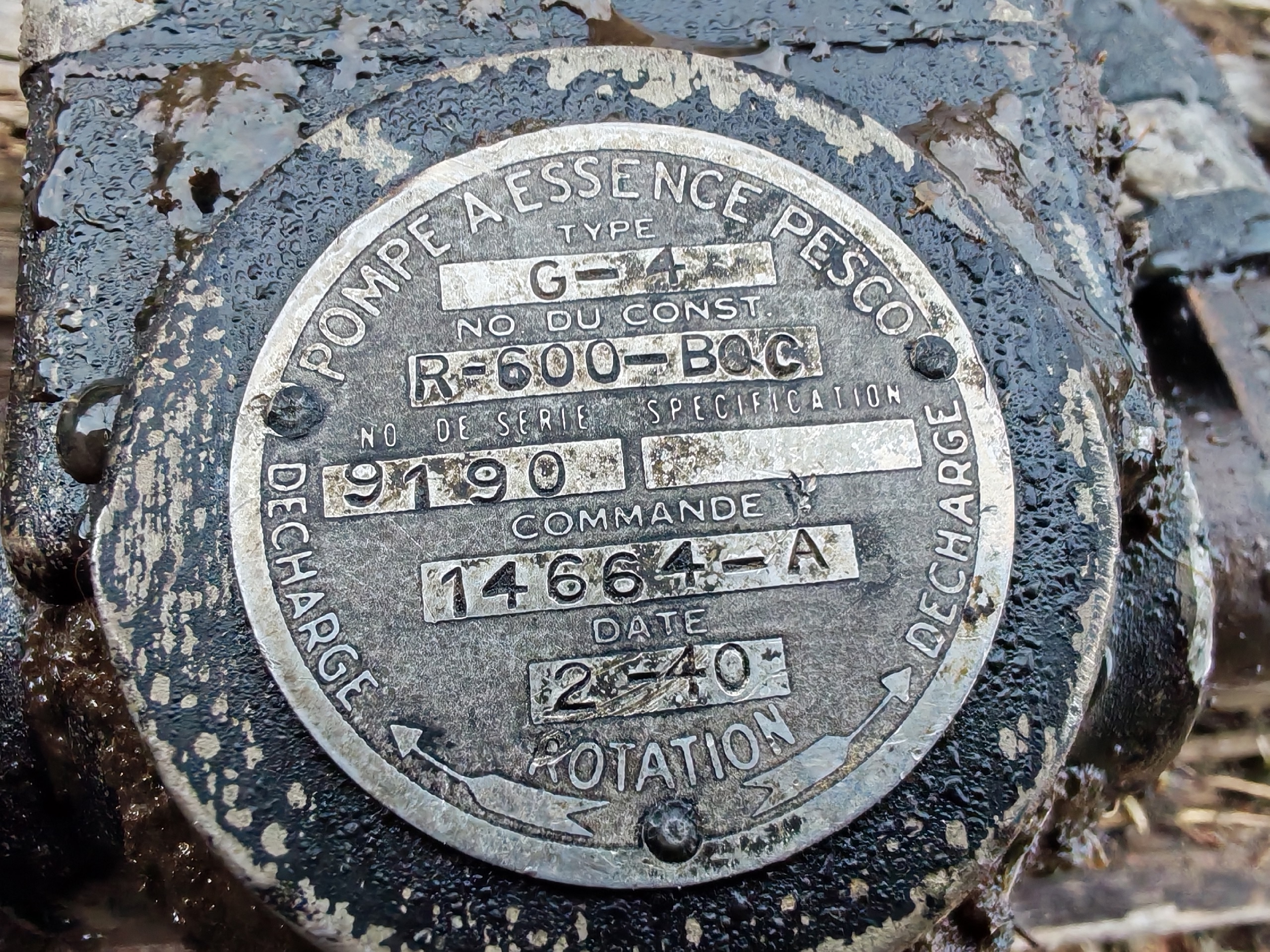

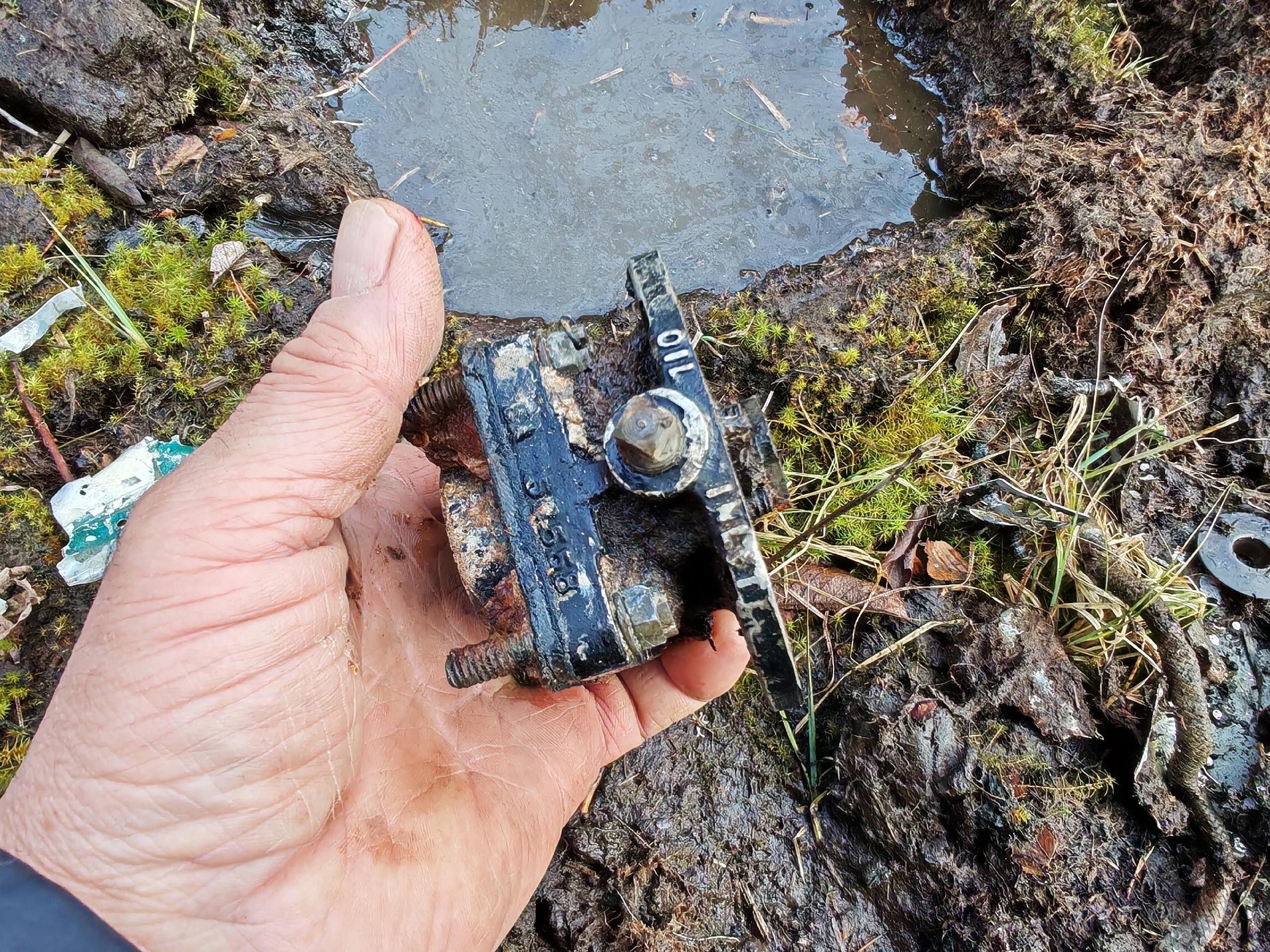

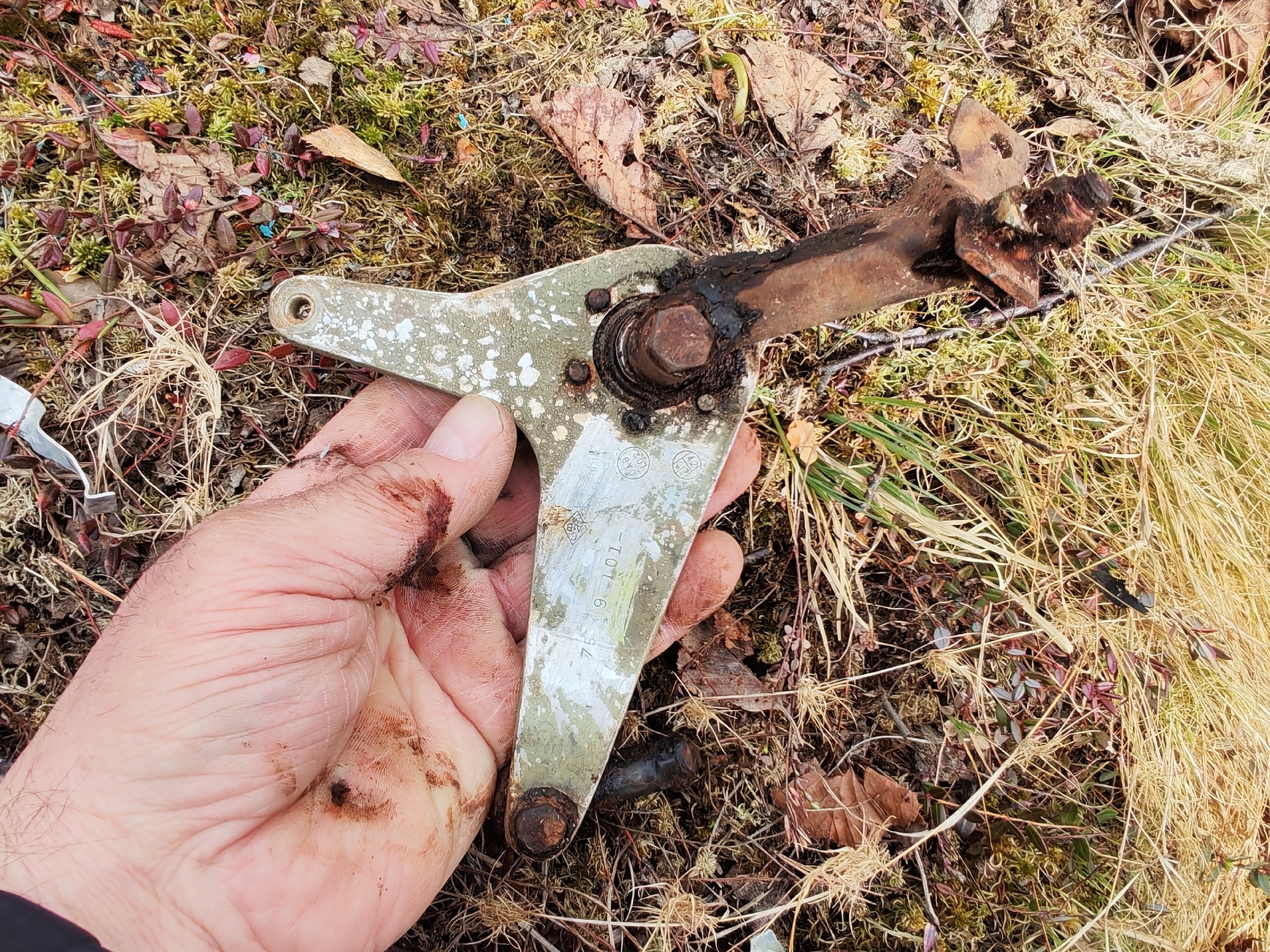

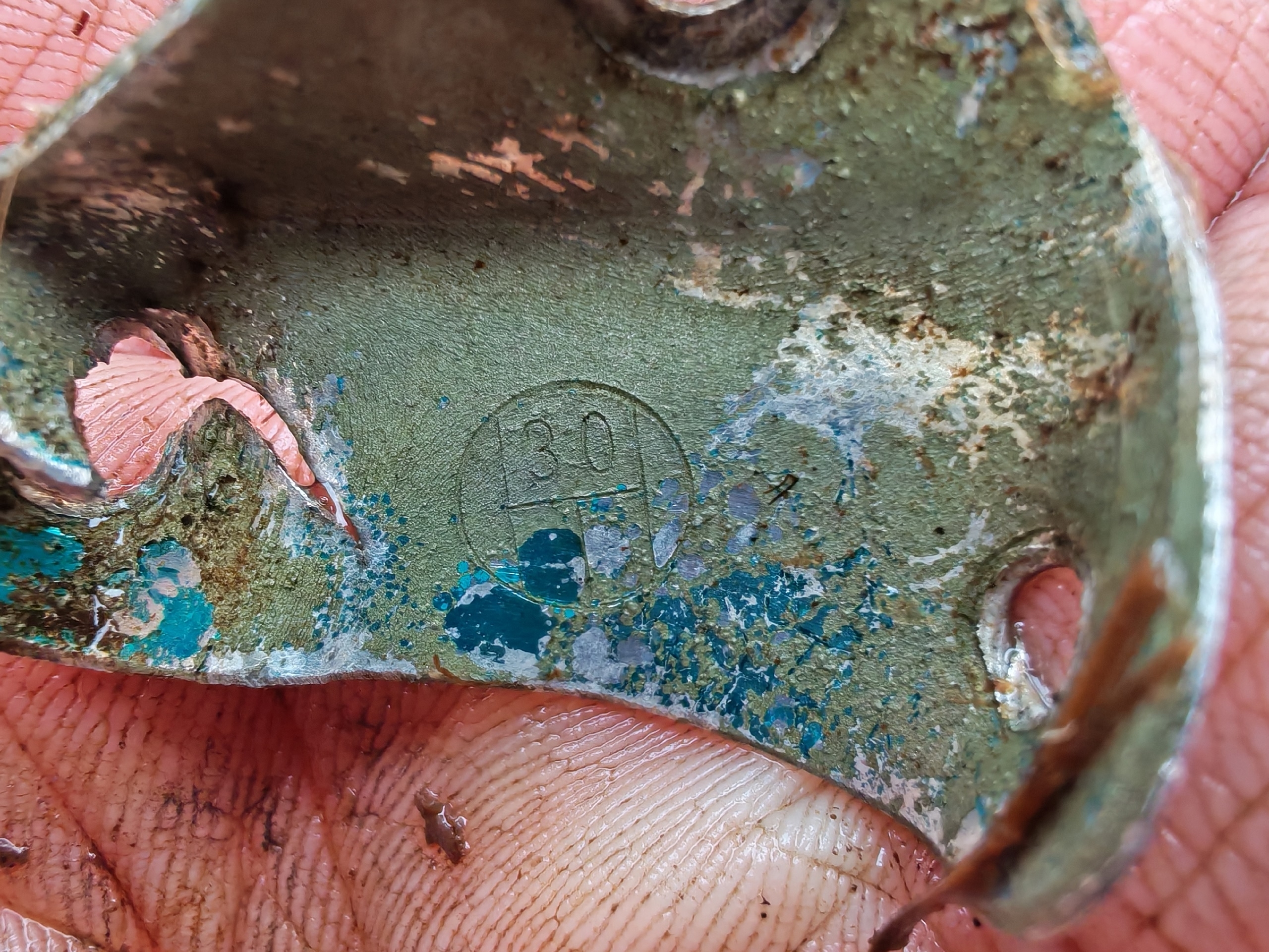

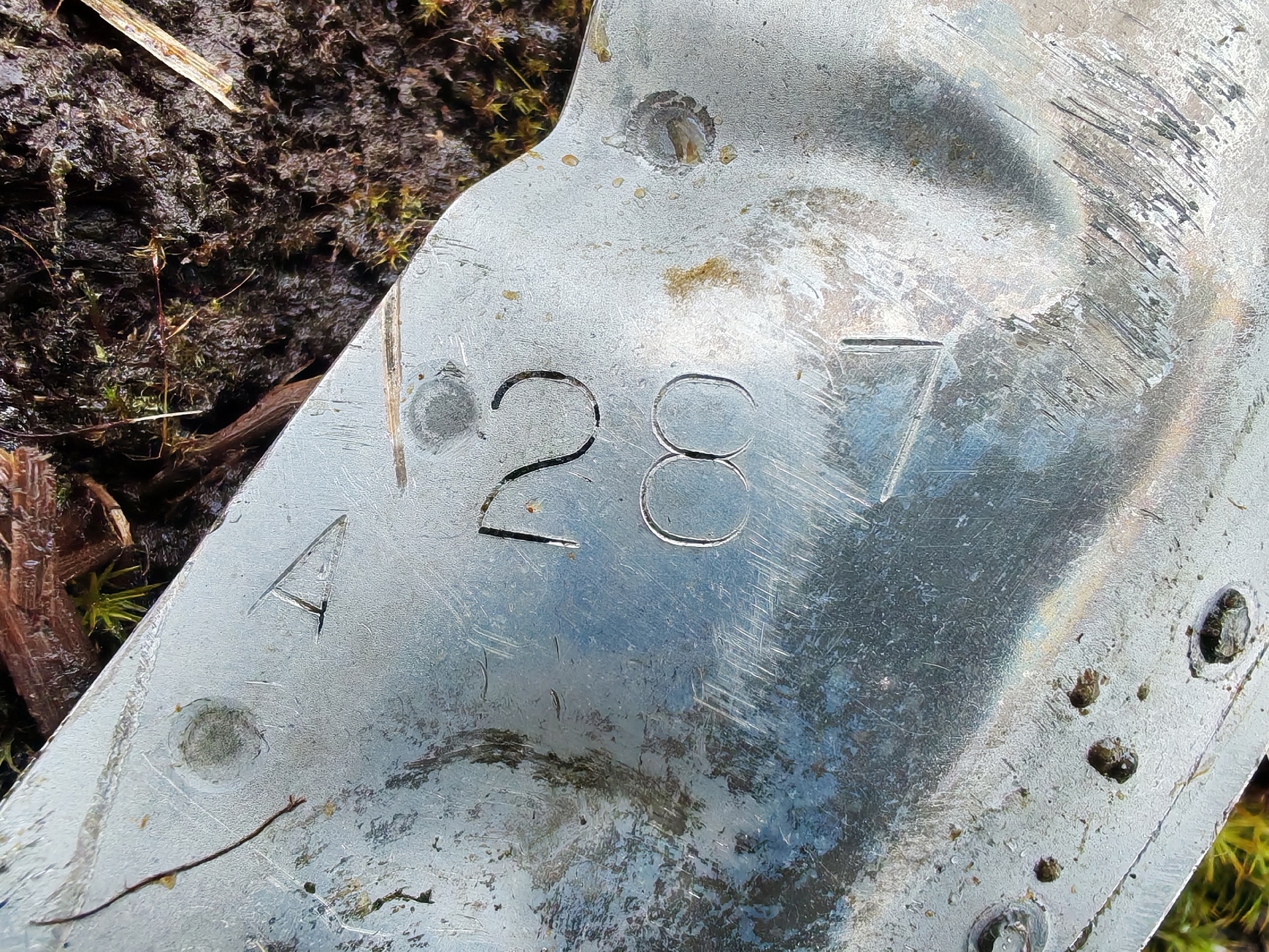

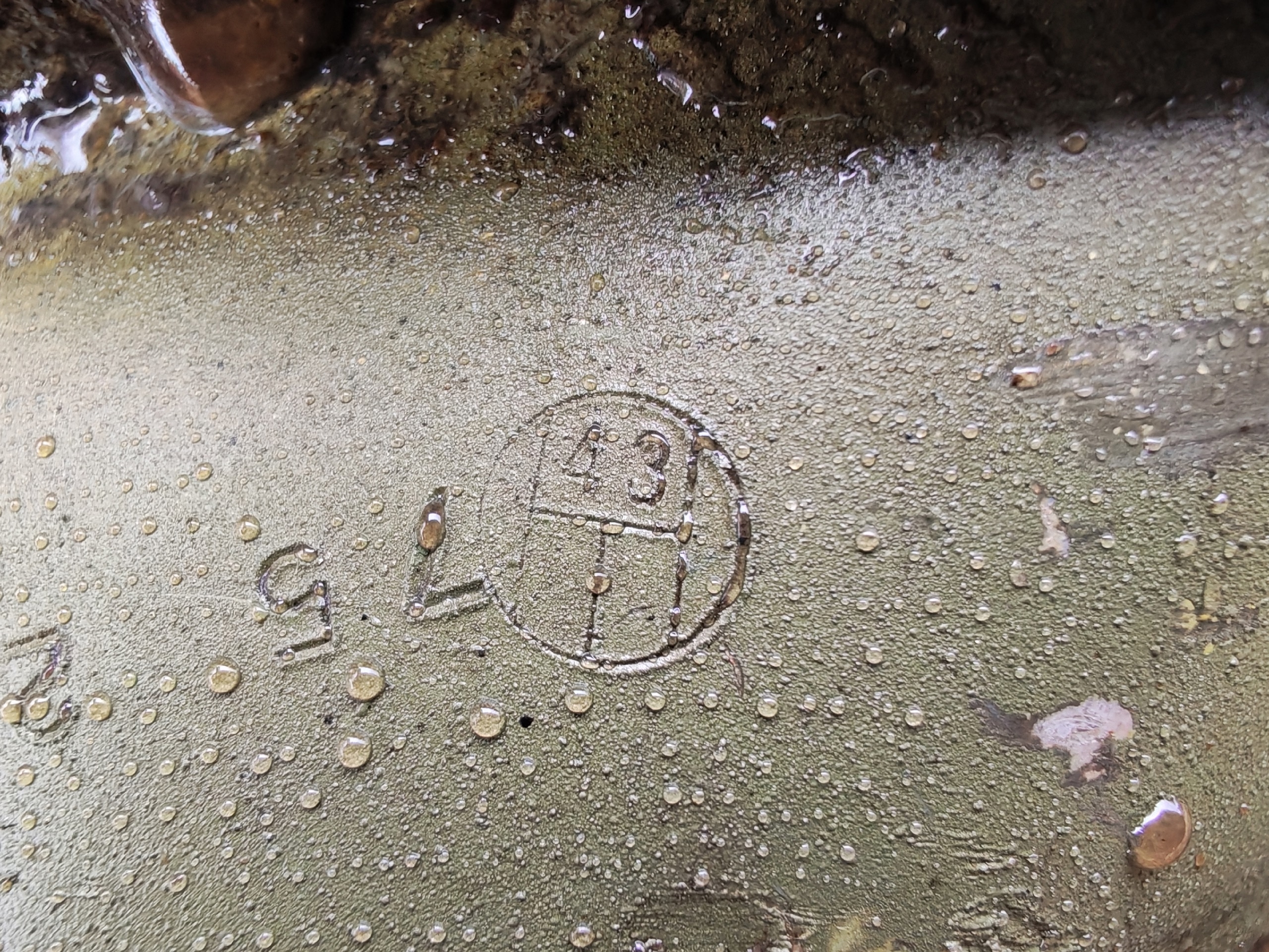

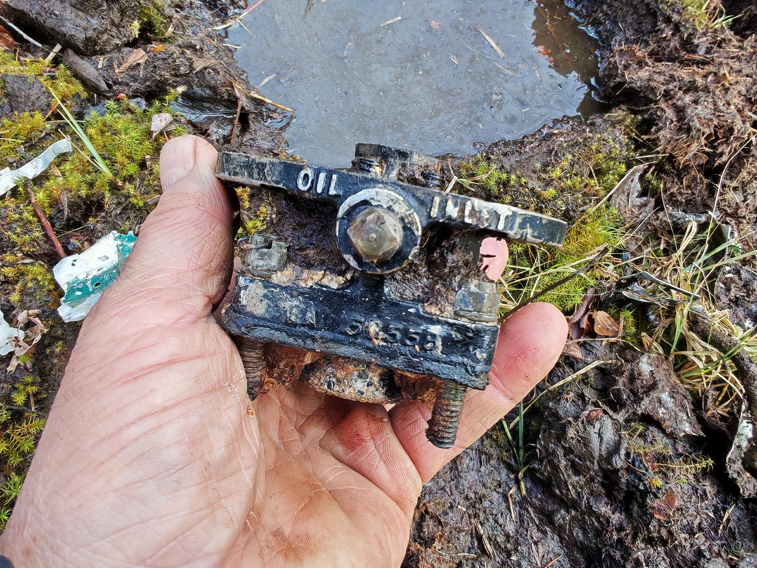

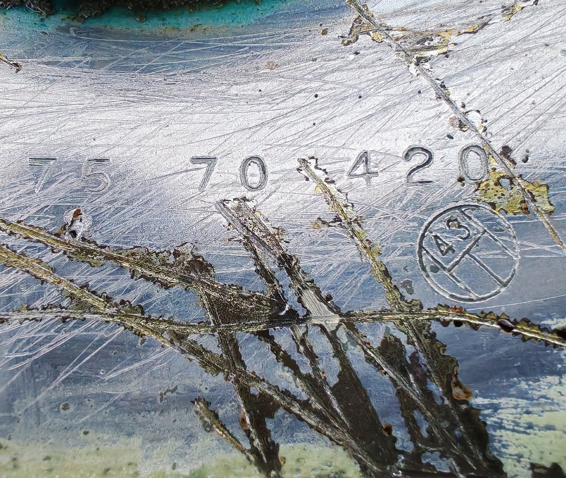

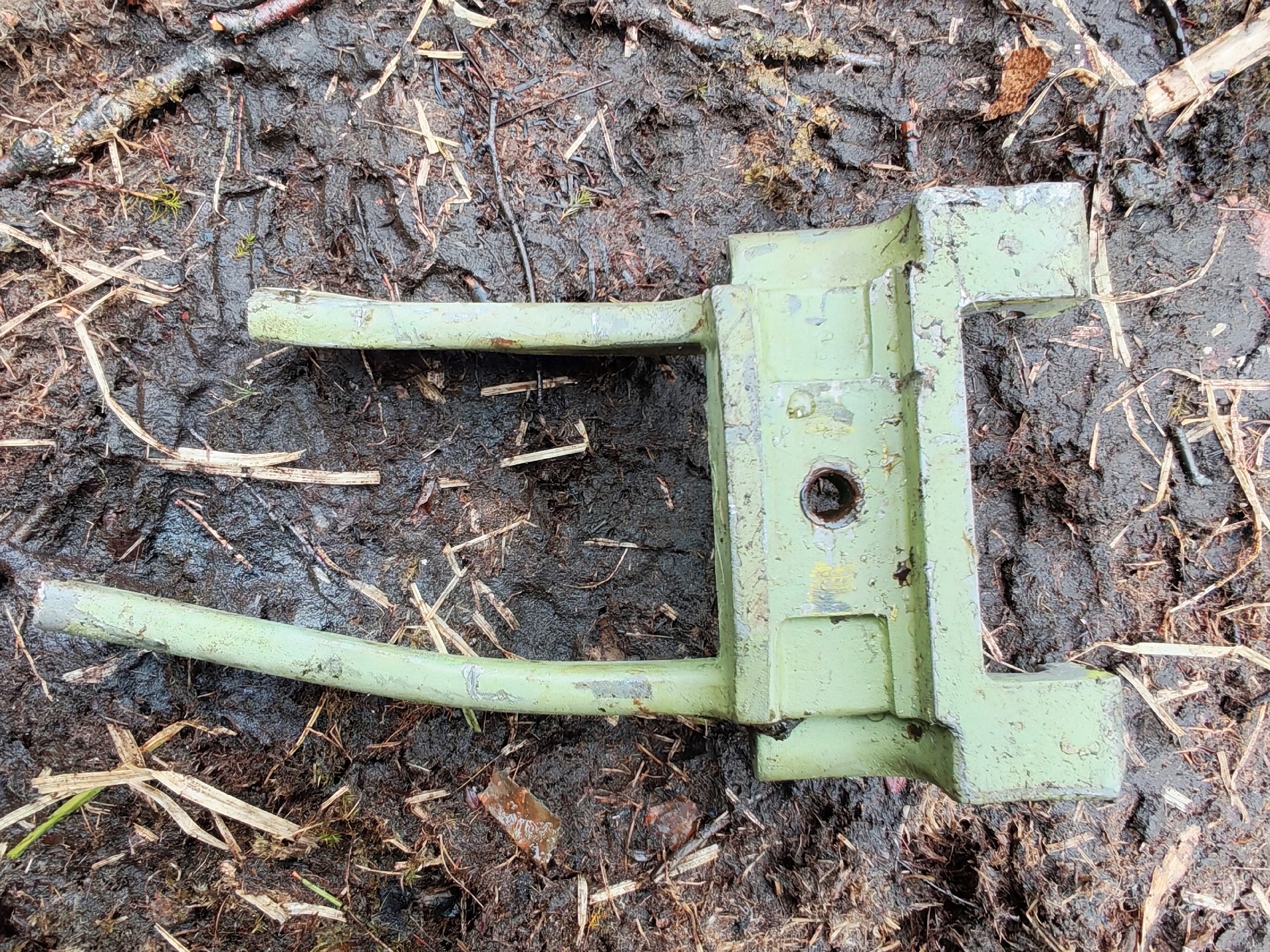

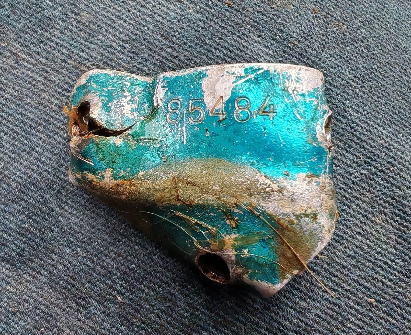

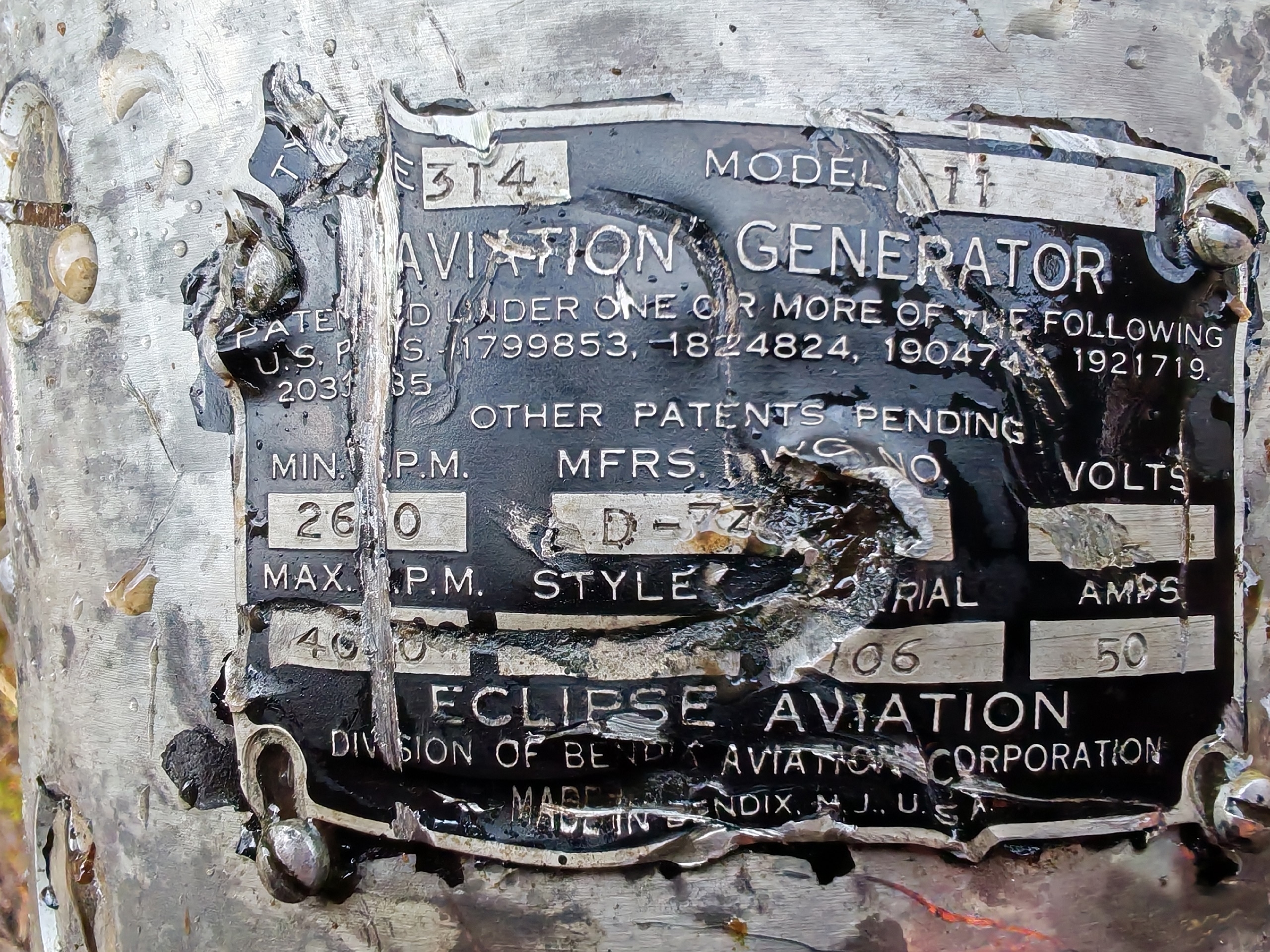

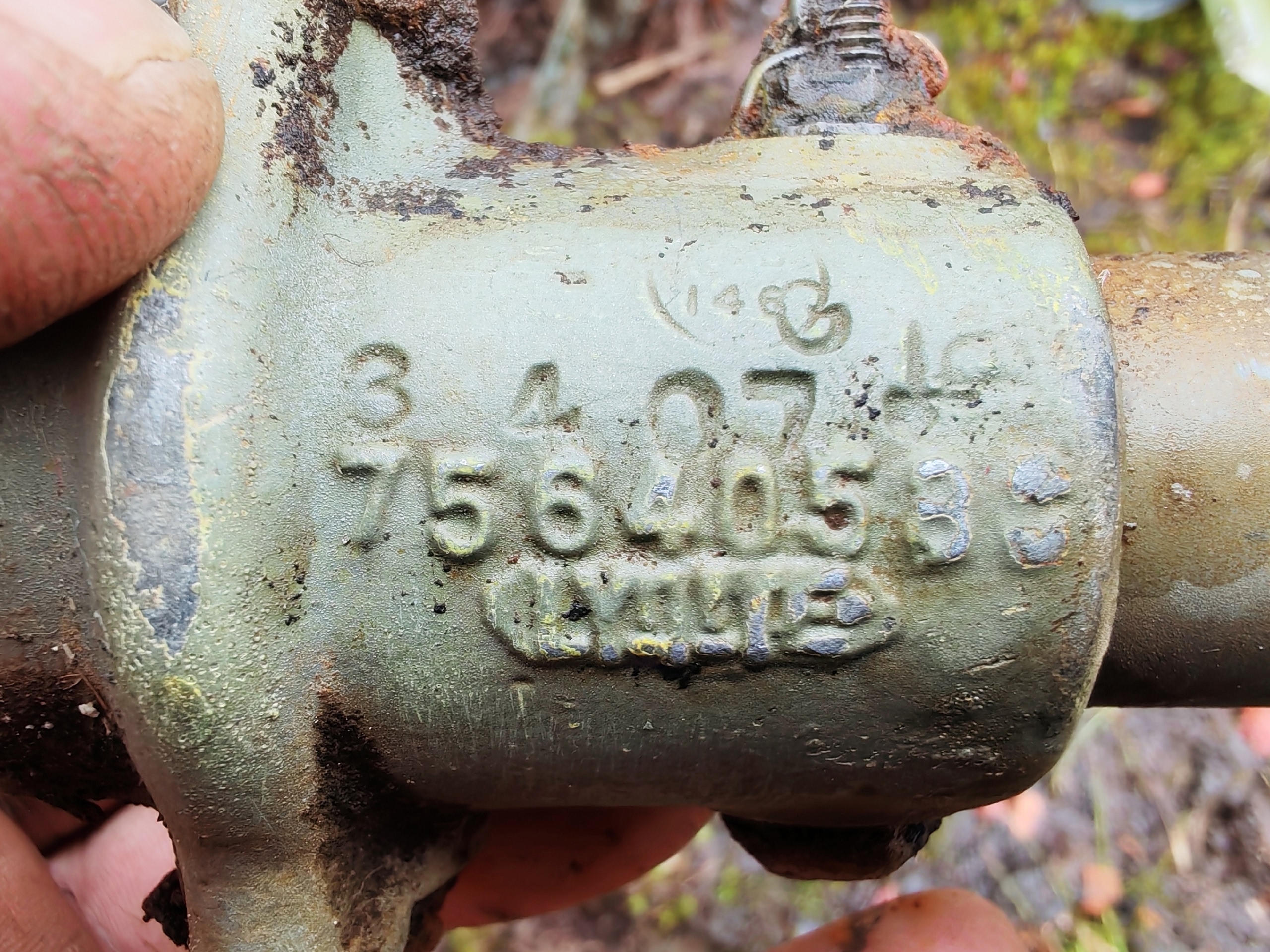

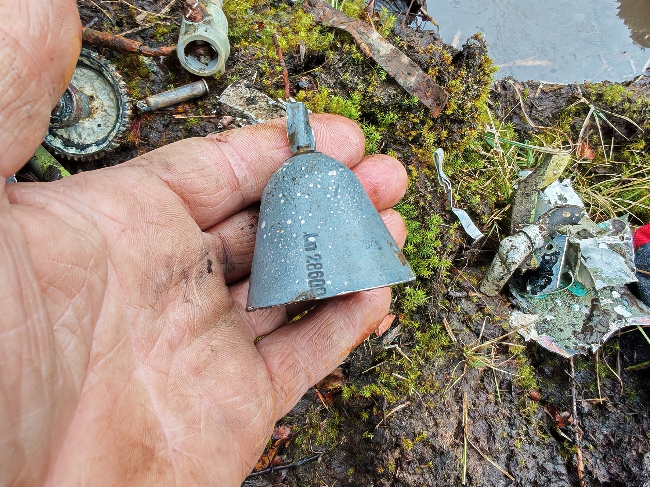

Опубликовано: 19 апреля Всем добрый день! Смогли выбраться на место и кое что нашли. Надеюсь этого достаточно, что бы определиться с самолётом. 5 Упомянуть пользователя Поделиться сообщением Ссылка на сообщение Поделиться на других сайтах
Опубликовано: 19 апреля @Николай22 Приветствую! У меня на Р-36 каталога нет. Но в Р-40 бензопомпа и генератор другие,более позднего типа, и деталей с таким шифром не нашел.Смущает дата выпуска помпы 2-40. Успели поставить самолеты в Норвегию и Францию? В июне 1940 г.Германия уже оккупировала их. 2 Упомянуть пользователя Поделиться сообщением Ссылка на сообщение Поделиться на других сайтах
Опубликовано: 19 апреля Похоже, генератор от Митчелла 0 Упомянуть пользователя Поделиться сообщением Ссылка на сообщение Поделиться на других сайтах

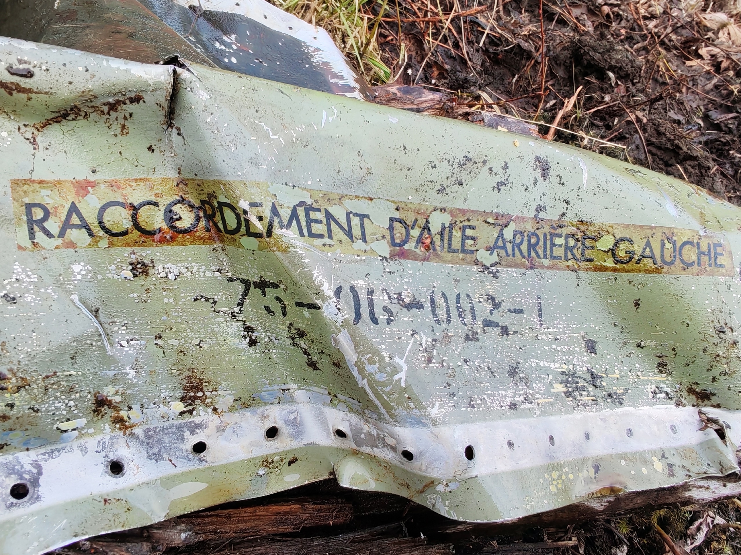

Опубликовано: 19 апреля Предположу что это Кертис Хавк 75. Судя по надписи на французском это Французский заказ. Скорее после трофей. 2 Упомянуть пользователя Поделиться сообщением Ссылка на сообщение Поделиться на других сайтах
Опубликовано: 19 апреля (изменено) Значит П-36 "Хок" трофей их Франции,проданный немцами Финляндии. Изменено 19 апреля пользователем Юрий Анатольевич 1 Упомянуть пользователя Поделиться сообщением Ссылка на сообщение Поделиться на других сайтах

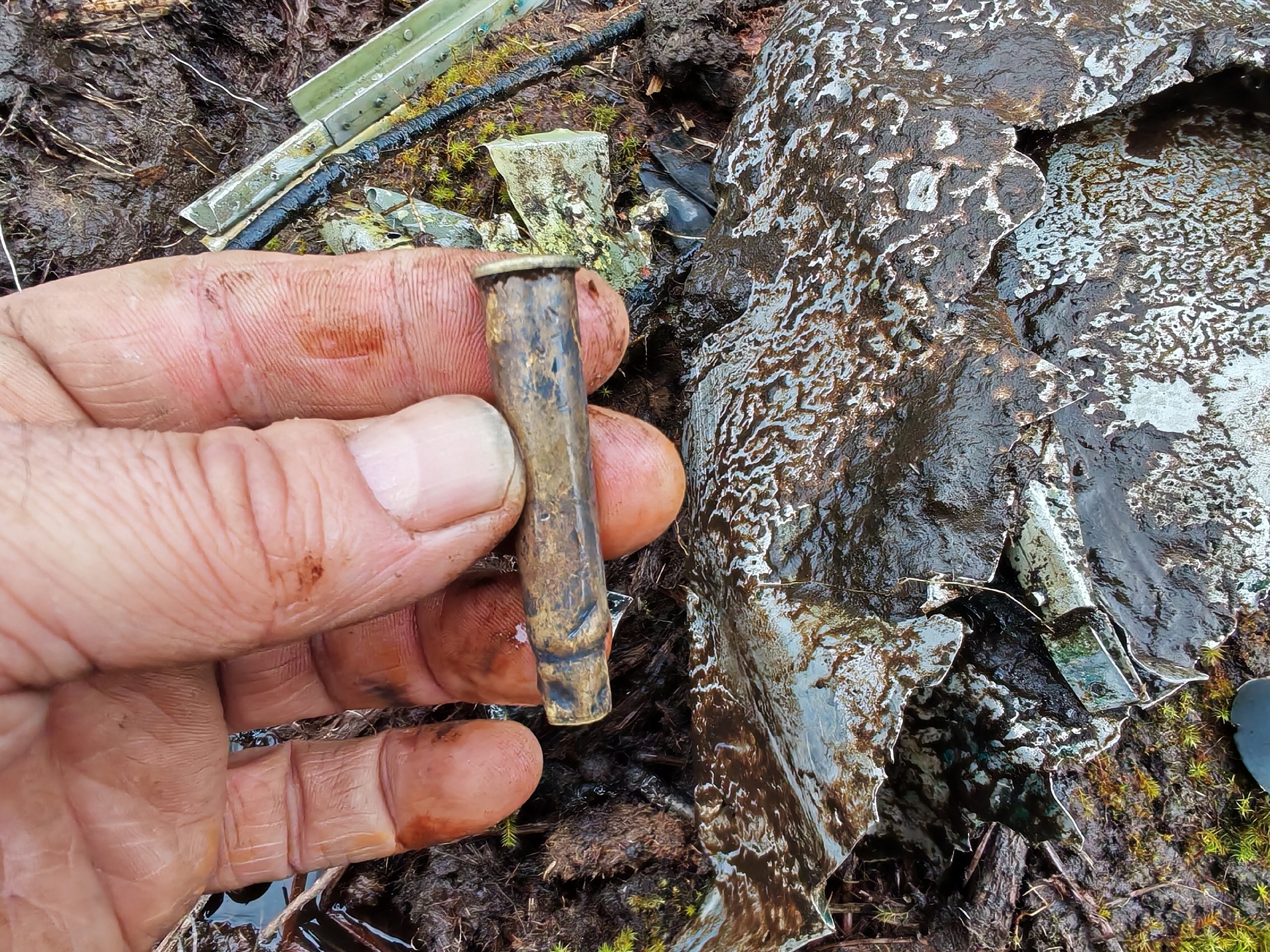

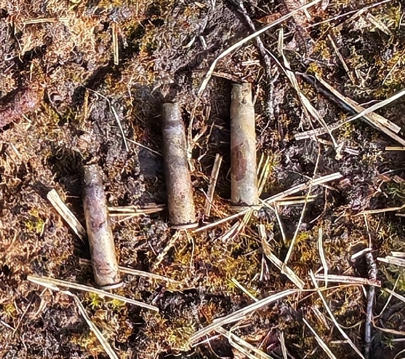

Опубликовано: 19 апреля 0 Упомянуть пользователя Поделиться сообщением Ссылка на сообщение Поделиться на других сайтах

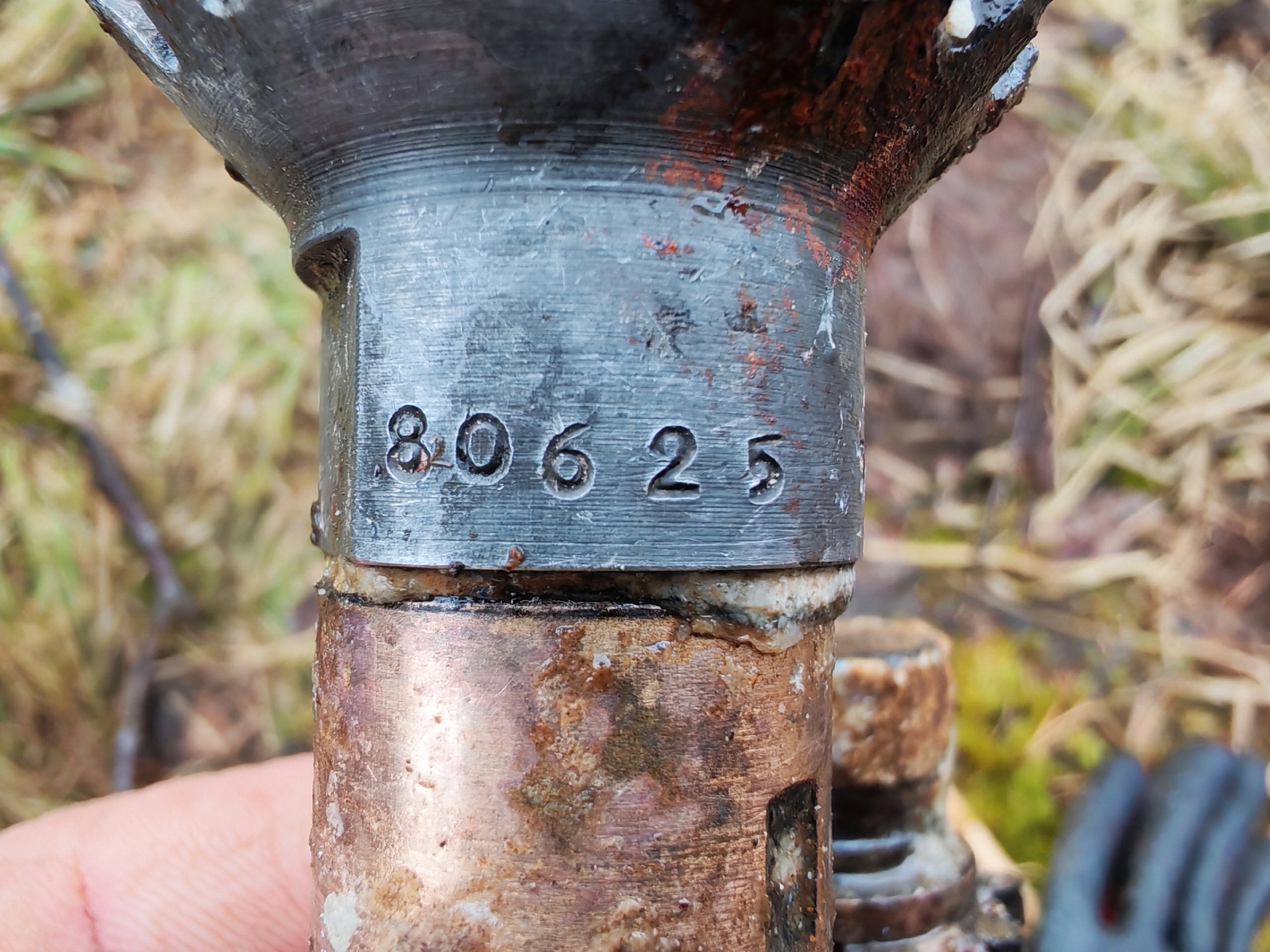

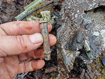

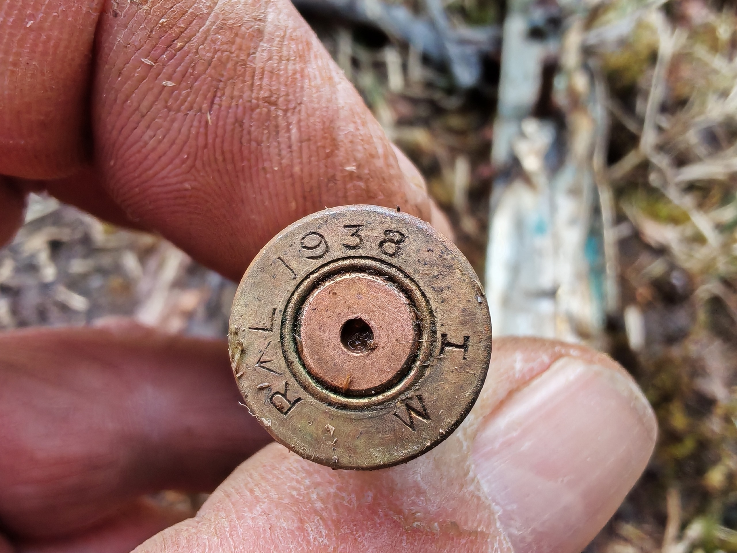

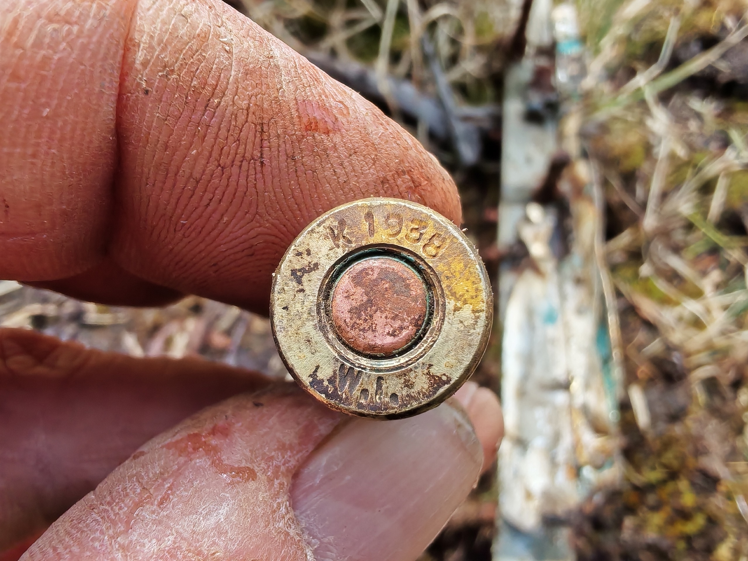

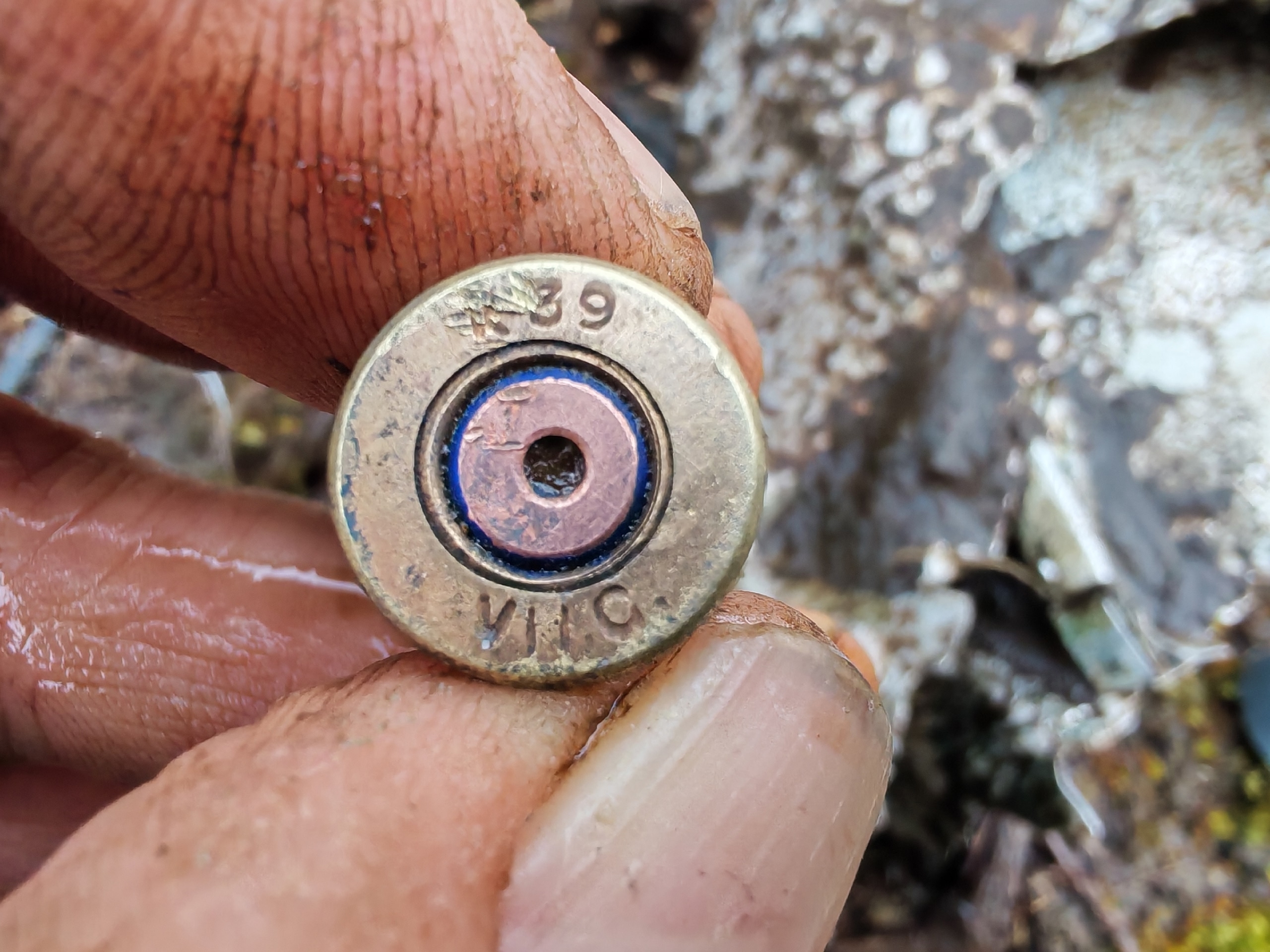

Опубликовано: 19 апреля Британский патрон 7.71. 0 Упомянуть пользователя Поделиться сообщением Ссылка на сообщение Поделиться на других сайтах

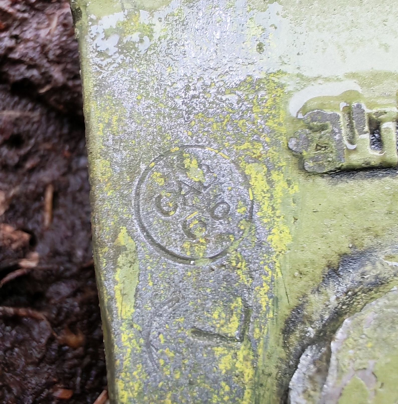

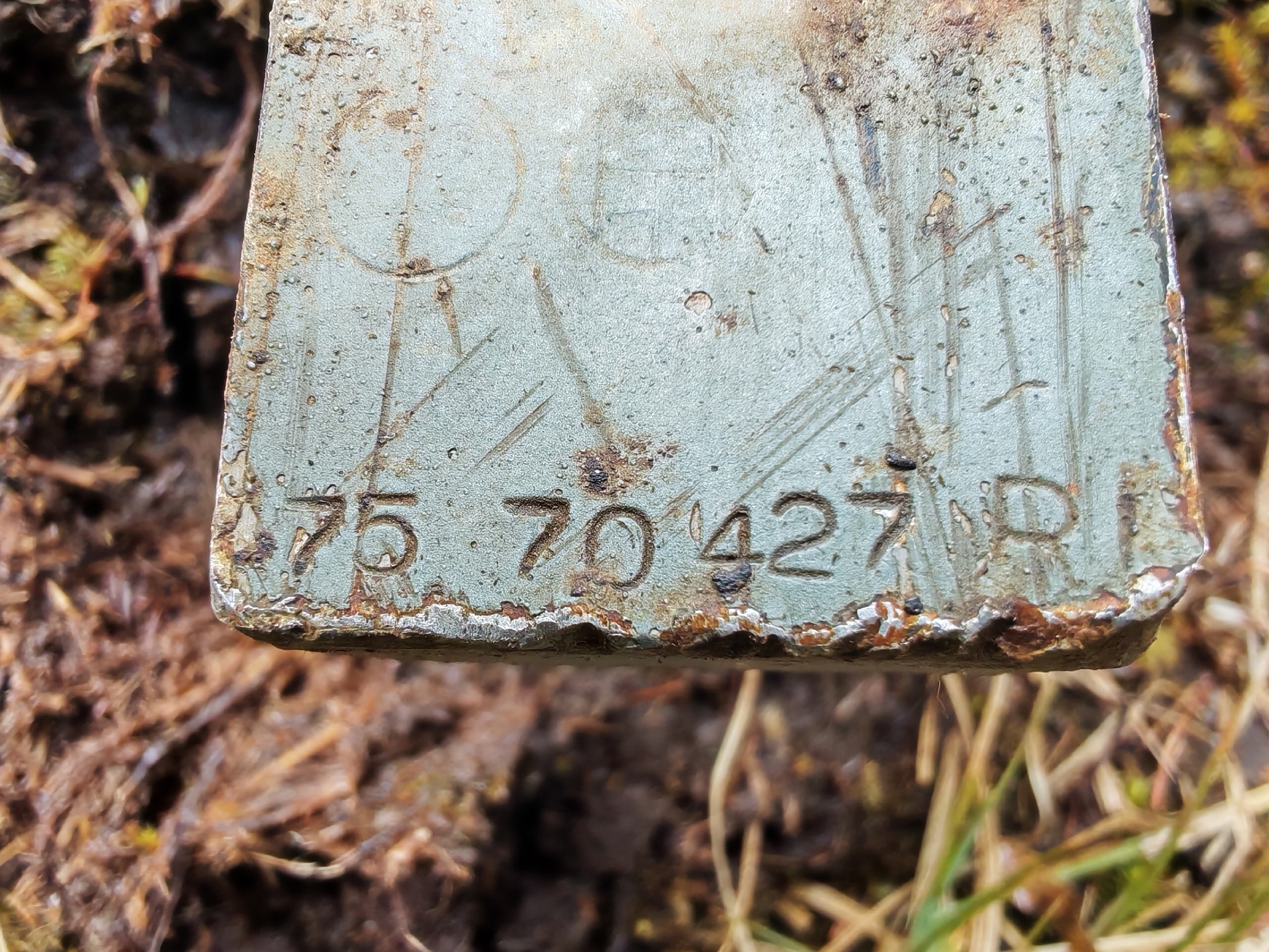

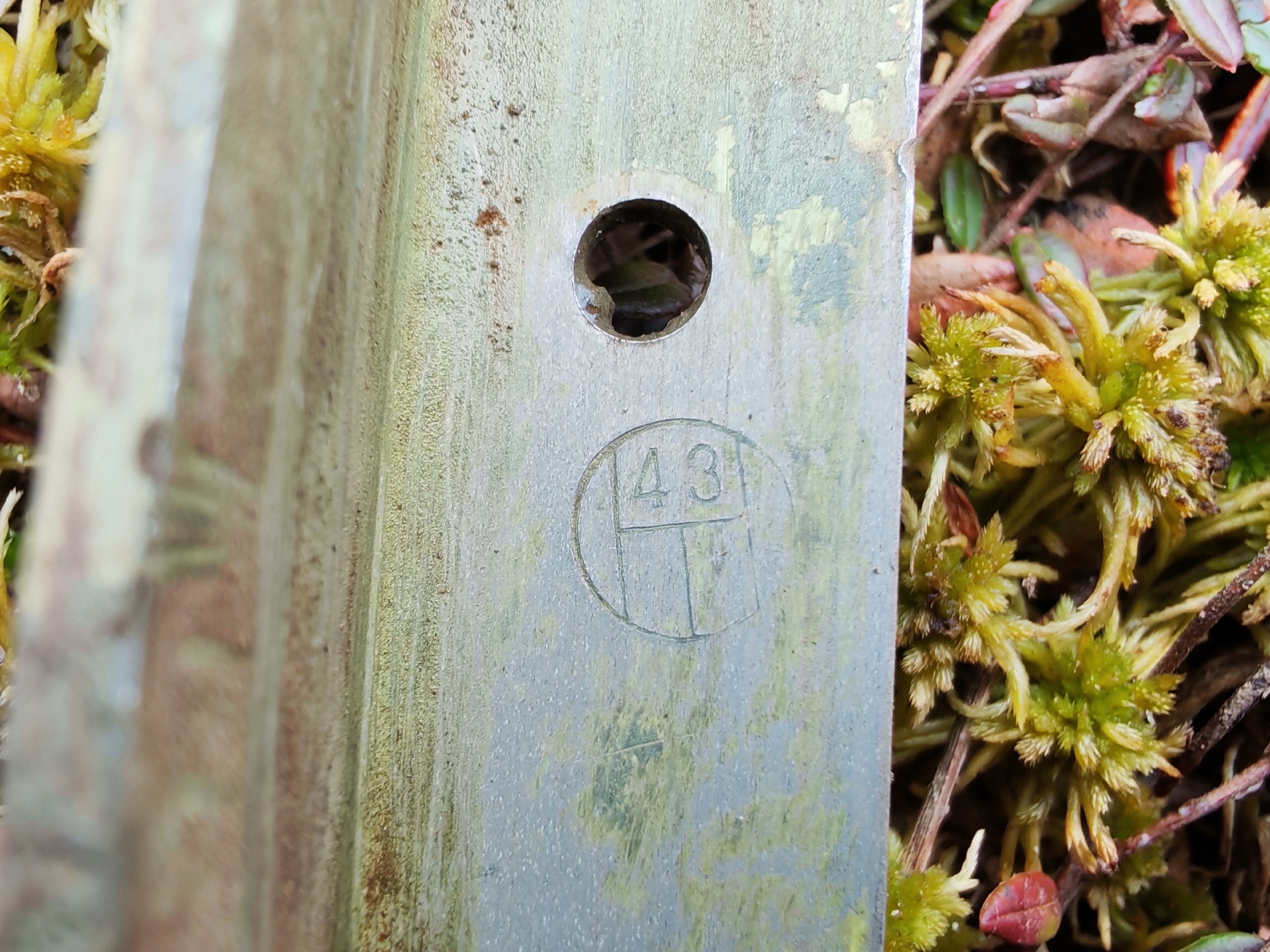

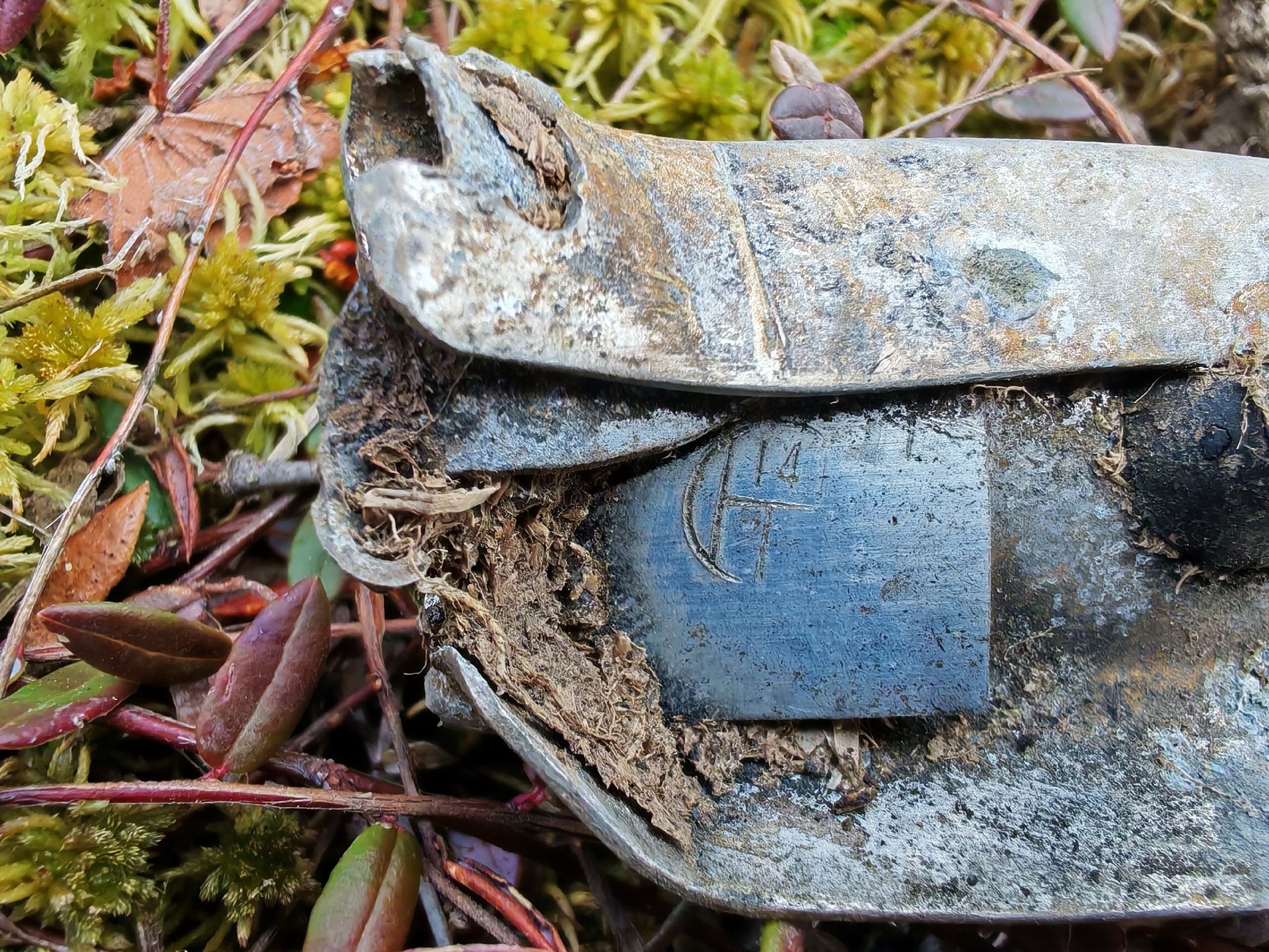

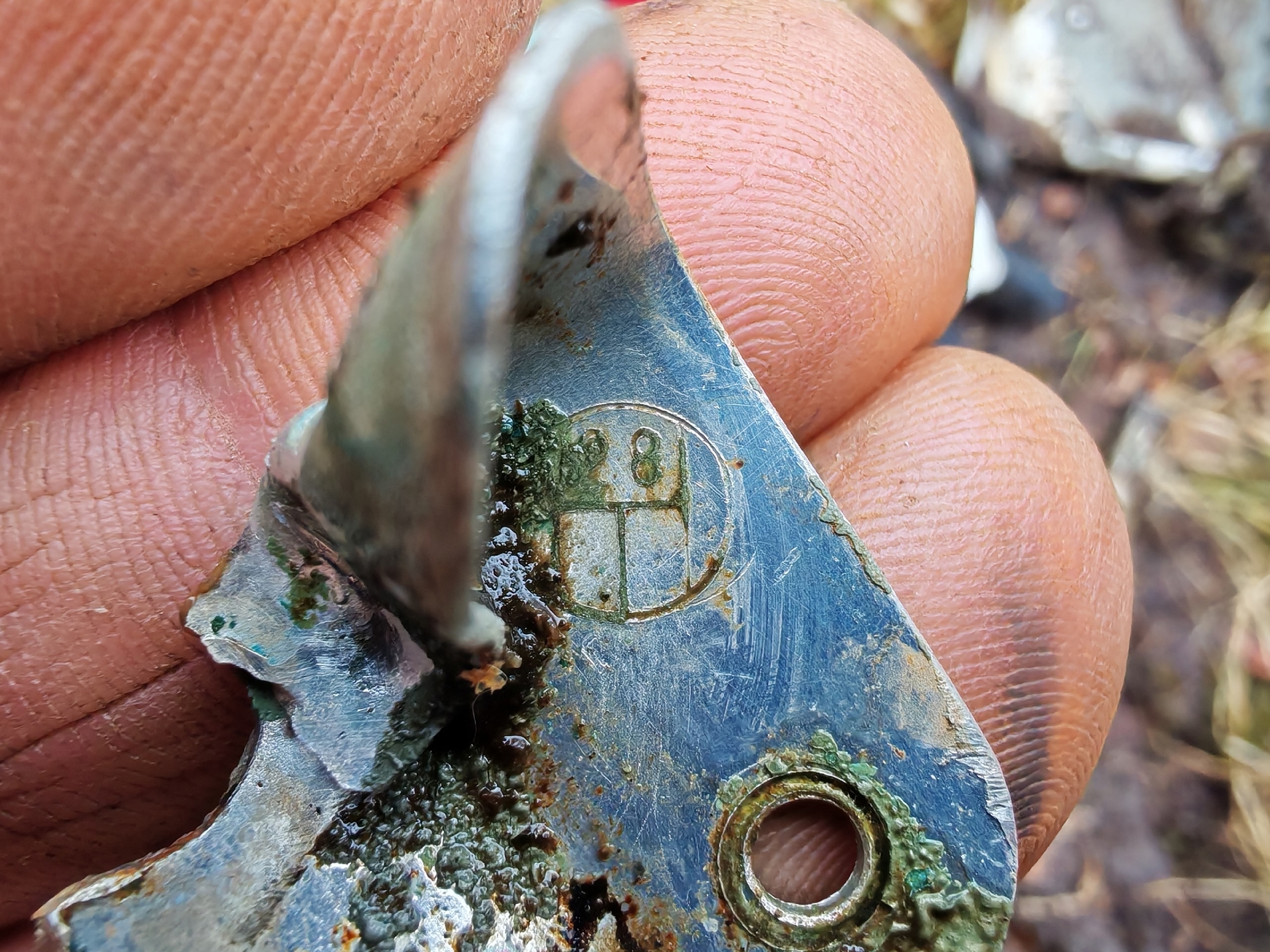

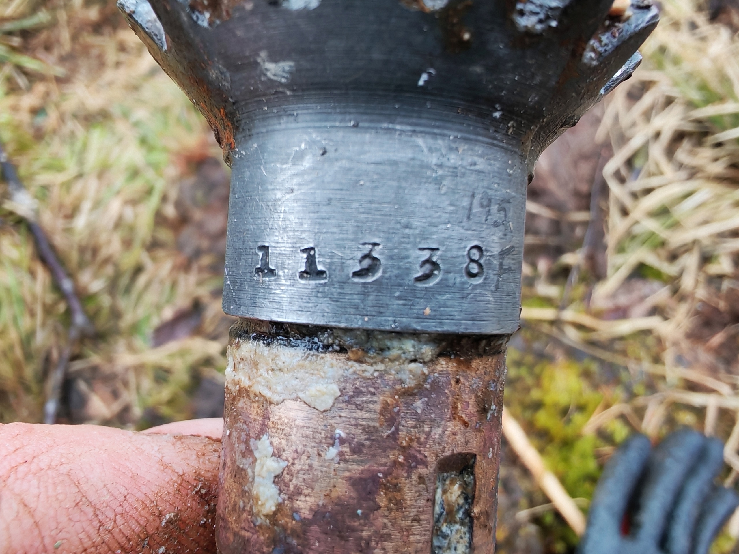

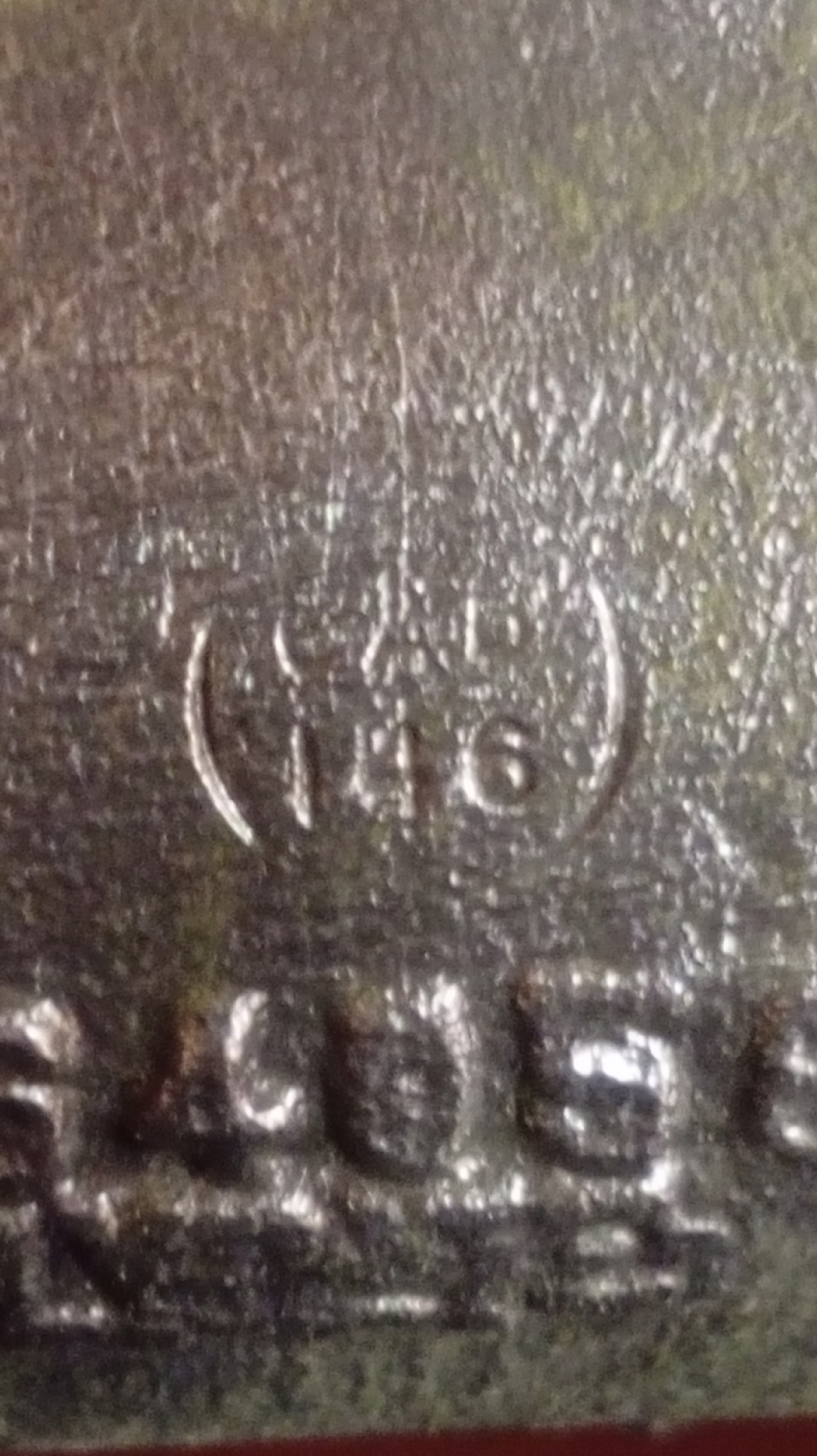

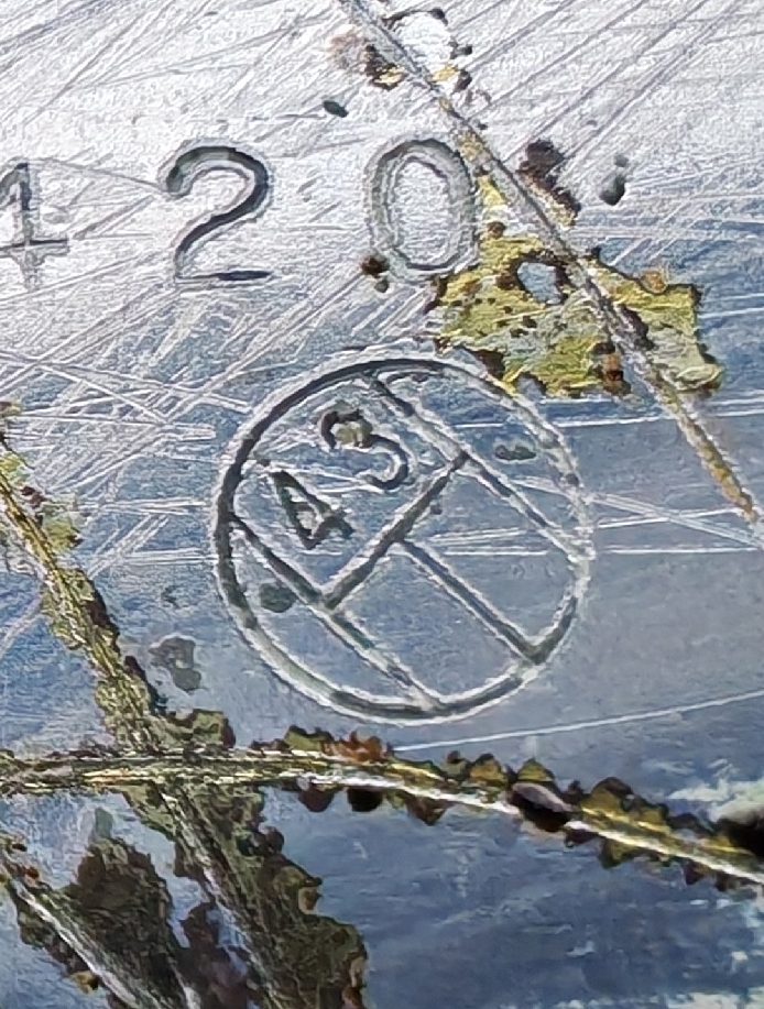

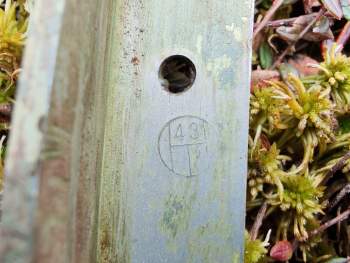

Опубликовано: 19 апреля (изменено) Клейма и разные номера. Изменено 19 апреля пользователем Николай22 1 Упомянуть пользователя Поделиться сообщением Ссылка на сообщение Поделиться на других сайтах
Опубликовано: 19 апреля 2 часа назад, Alesnik сказал: Британский патрон 7.71. Это то же, что 303 ? 0 Упомянуть пользователя Поделиться сообщением Ссылка на сообщение Поделиться на других сайтах
Опубликовано: 19 апреля (изменено) 46 минут назад, пеновский сказал: Это то же, что 303 ? Совершенно верно Патрон .303 British (7,7×56 мм) Изменено 19 апреля пользователем авиатор 2 Упомянуть пользователя Поделиться сообщением Ссылка на сообщение Поделиться на других сайтах

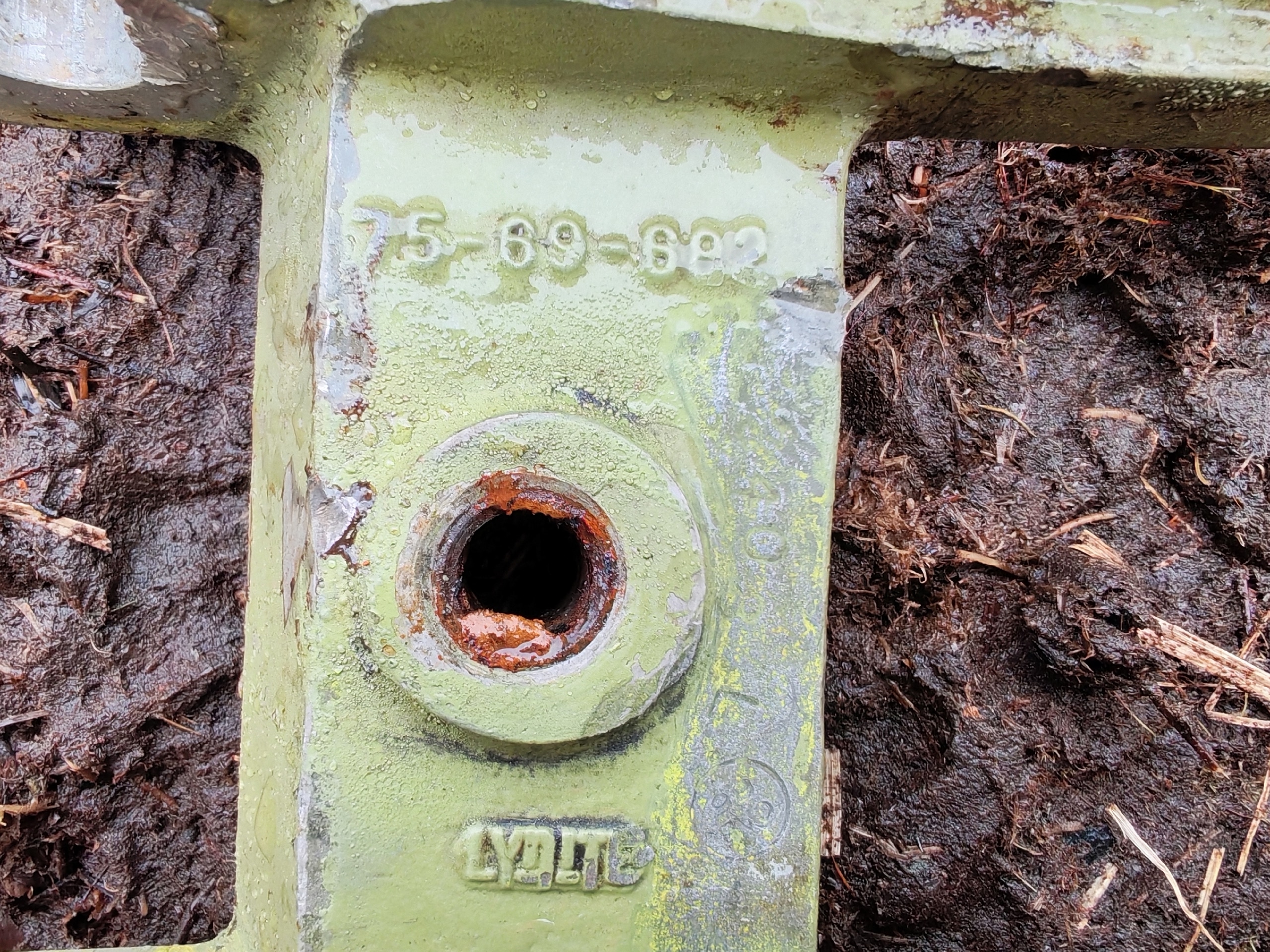

Опубликовано: 20 апреля 1 Упомянуть пользователя Поделиться сообщением Ссылка на сообщение Поделиться на других сайтах
Опубликовано: 20 апреля Значит всё-таки финский ? 0 Упомянуть пользователя Поделиться сообщением Ссылка на сообщение Поделиться на других сайтах
Опубликовано: 20 апреля @Николай22 Нам не поставляли.А финны крыльевые бельгийские пулеметы на 75-м меняли на пулеметы под британский патрон,который использовали. 3 Упомянуть пользователя Поделиться сообщением Ссылка на сообщение Поделиться на других сайтах
Опубликовано: 22 апреля В 20.04.2026 в 23:18, Юрий Анатольевич сказал: @Николай22 Нам не поставляли.А финны крыльевые бельгийские пулеметы на 75-м меняли на пулеметы под британский патрон,который использовали. Спасибо! 0 Упомянуть пользователя Поделиться сообщением Ссылка на сообщение Поделиться на других сайтах
