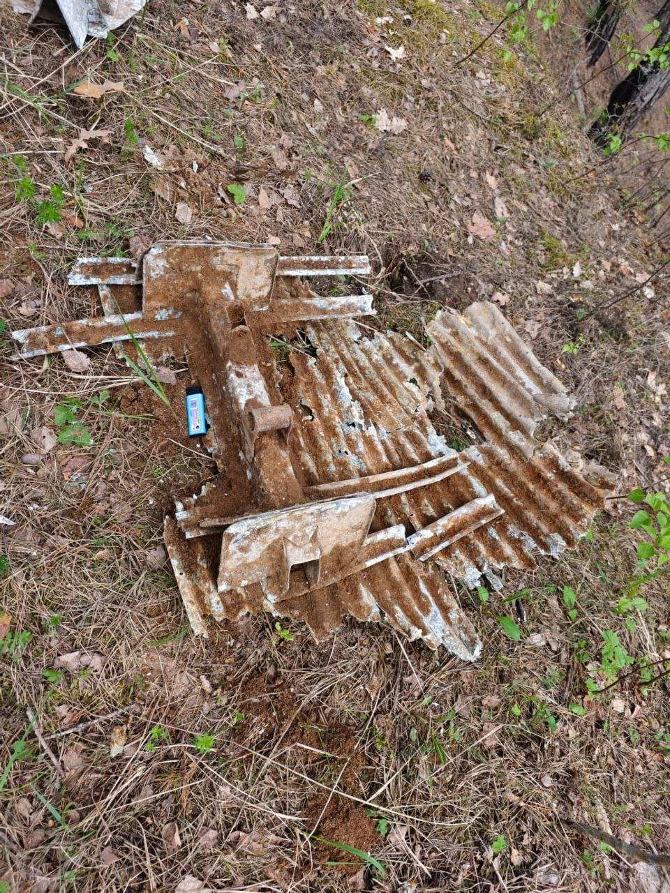

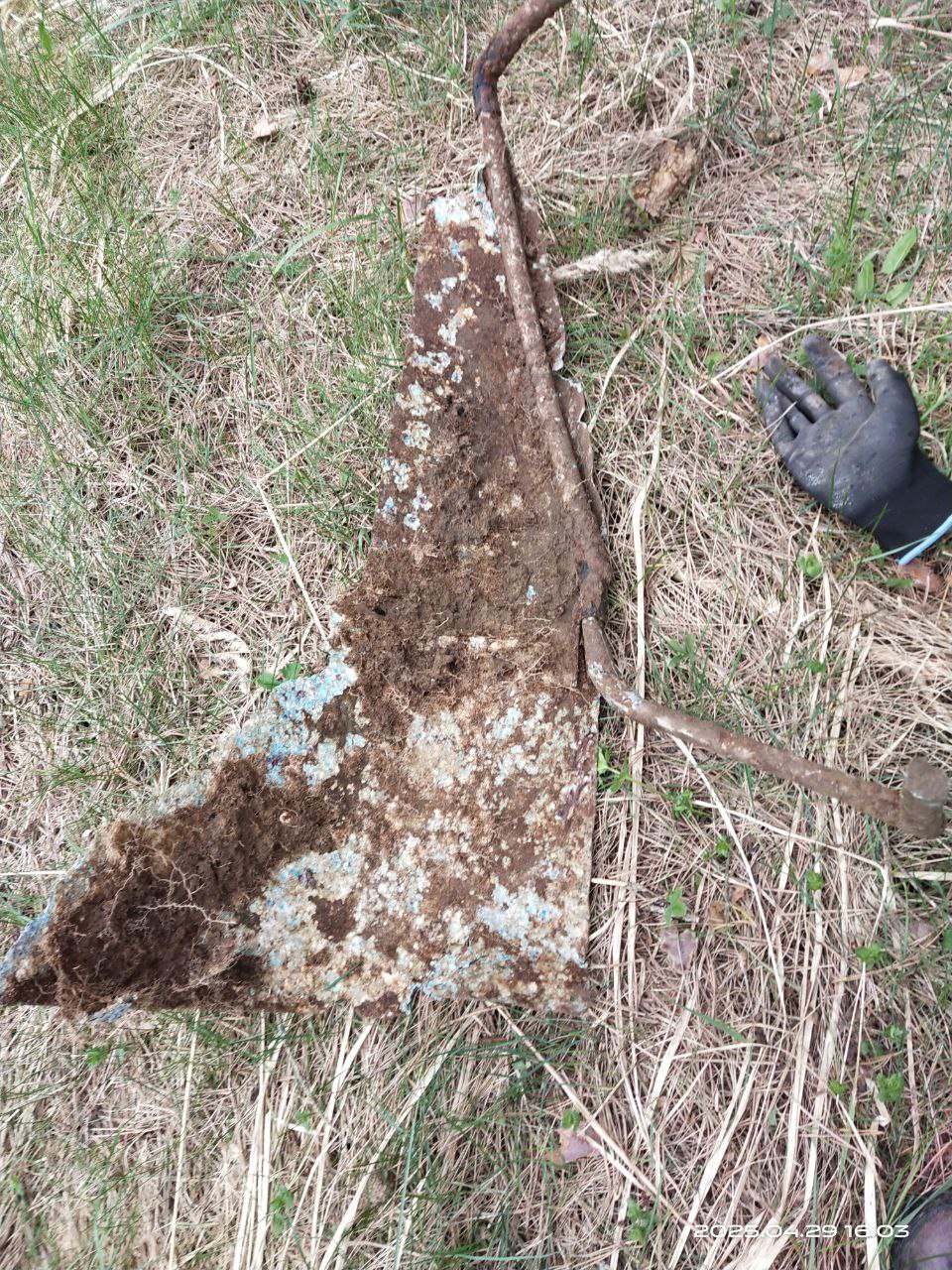

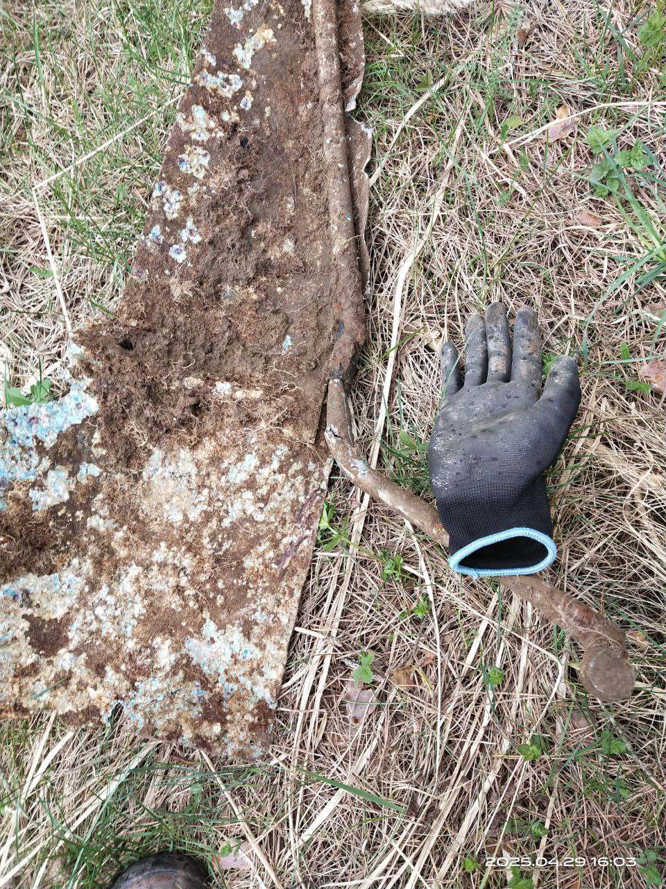

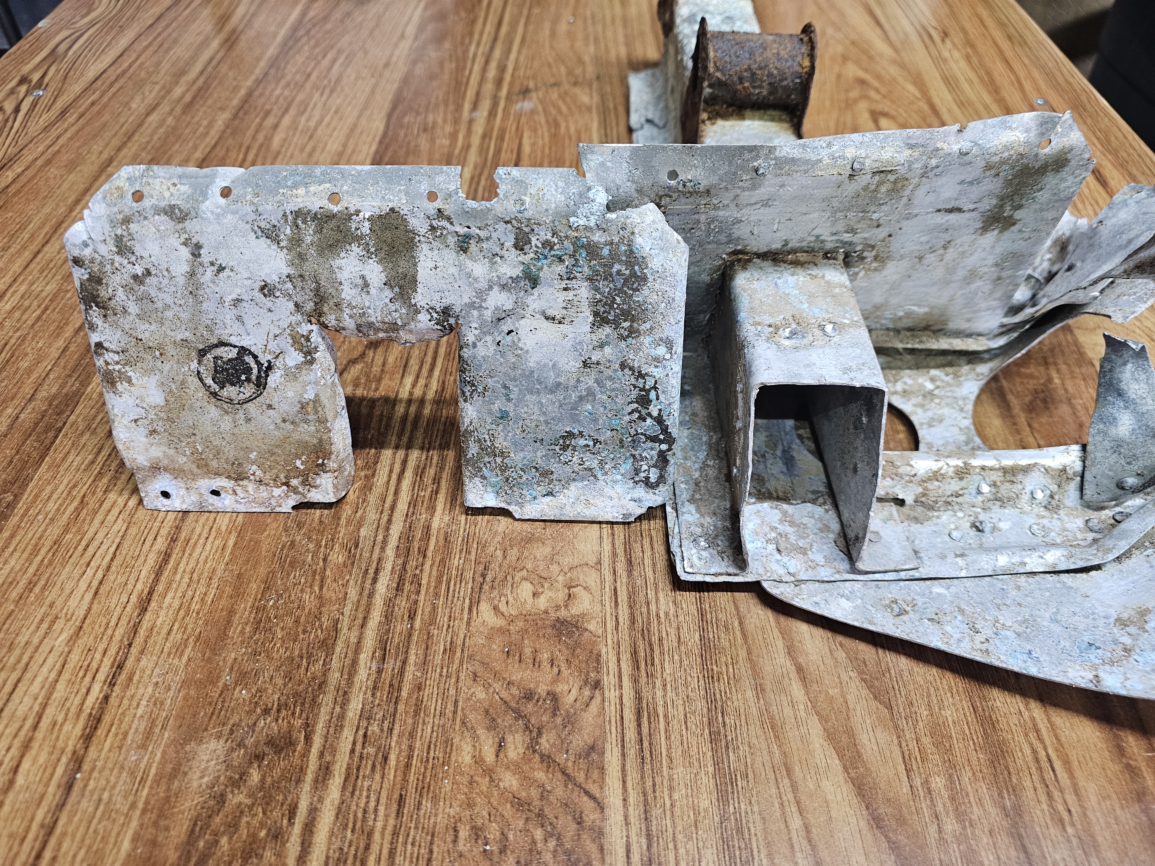

Опубликовано: 18 февраля (изменено) Всём Доброго дня. Наши парни из поискового отряда нашли в траншеях которые располагались возле ж.д. моста куски цветного металла . Очень похоже на авиацию но клейм нет -только краской, клёпки разные, расстояние между клёпками большое. Помогите пожалуйста определить что это . Изменено 21 апреля пользователем JSP 0 Упомянуть пользователя Поделиться сообщением Ссылка на сообщение Поделиться на других сайтах
Опубликовано: 18 февраля Гофра на Ю-52 была... 1 Упомянуть пользователя Поделиться сообщением Ссылка на сообщение Поделиться на других сайтах
Опубликовано: 18 февраля @nebelwerfer Спасибо . Понятно. 0 Упомянуть пользователя Поделиться сообщением Ссылка на сообщение Поделиться на других сайтах
Опубликовано: 18 февраля Гофра не только на Ю-52 была, советские ТБ-3 тоже обшивку гофрированную имели 1 Упомянуть пользователя Поделиться сообщением Ссылка на сообщение Поделиться на других сайтах
Опубликовано: 18 февраля @Синд Спасибо. Значит на будем копать. 0 Упомянуть пользователя Поделиться сообщением Ссылка на сообщение Поделиться на других сайтах
Опубликовано: 18 февраля на немцах технологичнее сделано (посмотрел фотки Ю-52 на какой-то разборке в сети), а тут как то простенько детали вырезаны и собраны. Как-то к ТБ-3 больше тянет. имхо. 1 Упомянуть пользователя Поделиться сообщением Ссылка на сообщение Поделиться на других сайтах
Опубликовано: 18 февраля @Kuf Спасибо . Значит на будем копать. 0 Упомянуть пользователя Поделиться сообщением Ссылка на сообщение Поделиться на других сайтах
Опубликовано: 22 февраля Р-6, ТБ-1, ТБ-3, АНТ-9 - все это летало в ВОВ, и имело гофру 1 Упомянуть пользователя Поделиться сообщением Ссылка на сообщение Поделиться на других сайтах
Опубликовано: 24 февраля @Инженер-109 Спасибо. Вникая в тему я это понял ,что есть несколько типов самолётов с рифлёным металлом. Может у кого то есть сведения о потерях в районе Будянский - Высокое в пойме реки Десна ,Рогнединского района ,Брянской области. Понимаю что только нужно копать тогда будет результат. 0 Упомянуть пользователя Поделиться сообщением Ссылка на сообщение Поделиться на других сайтах

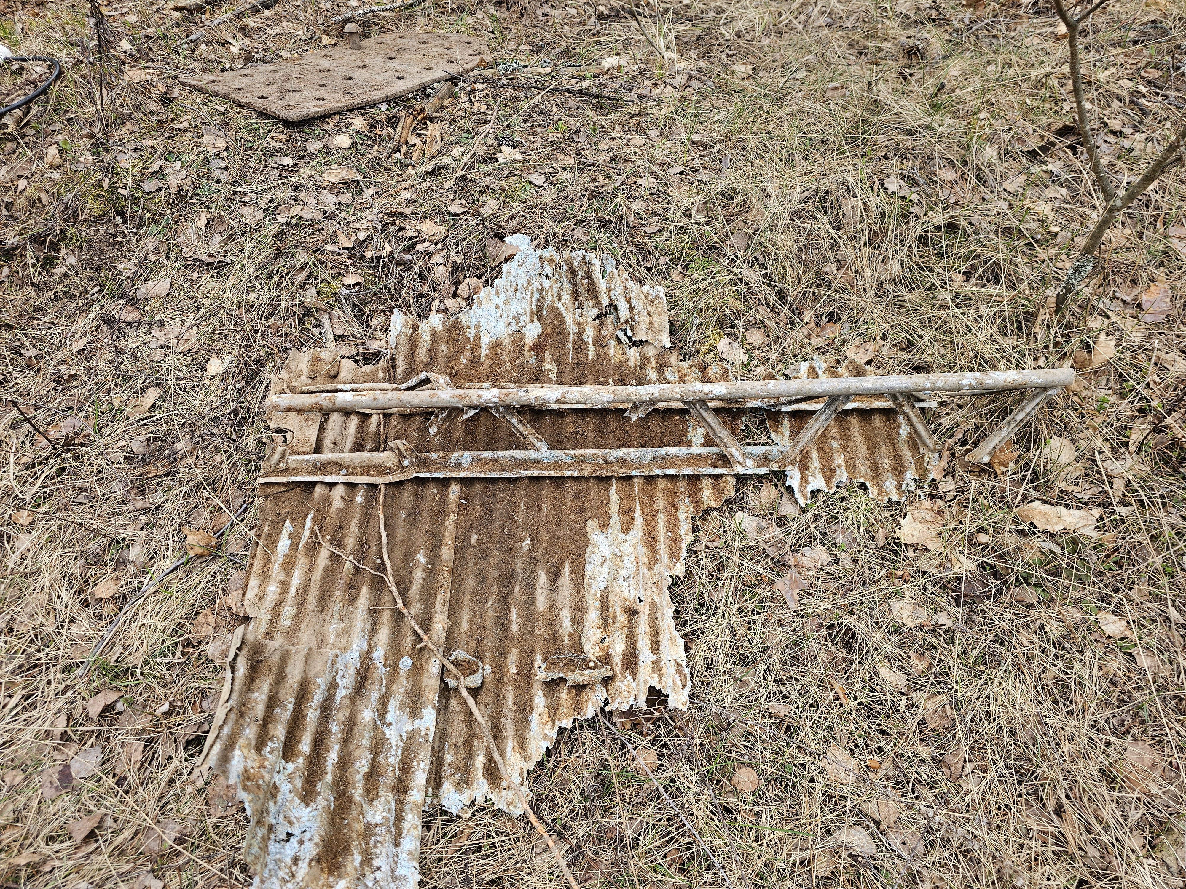

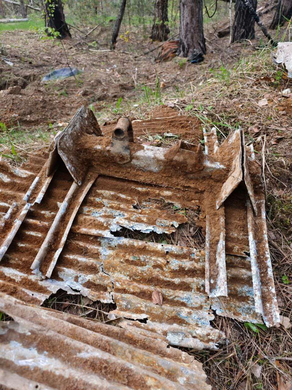

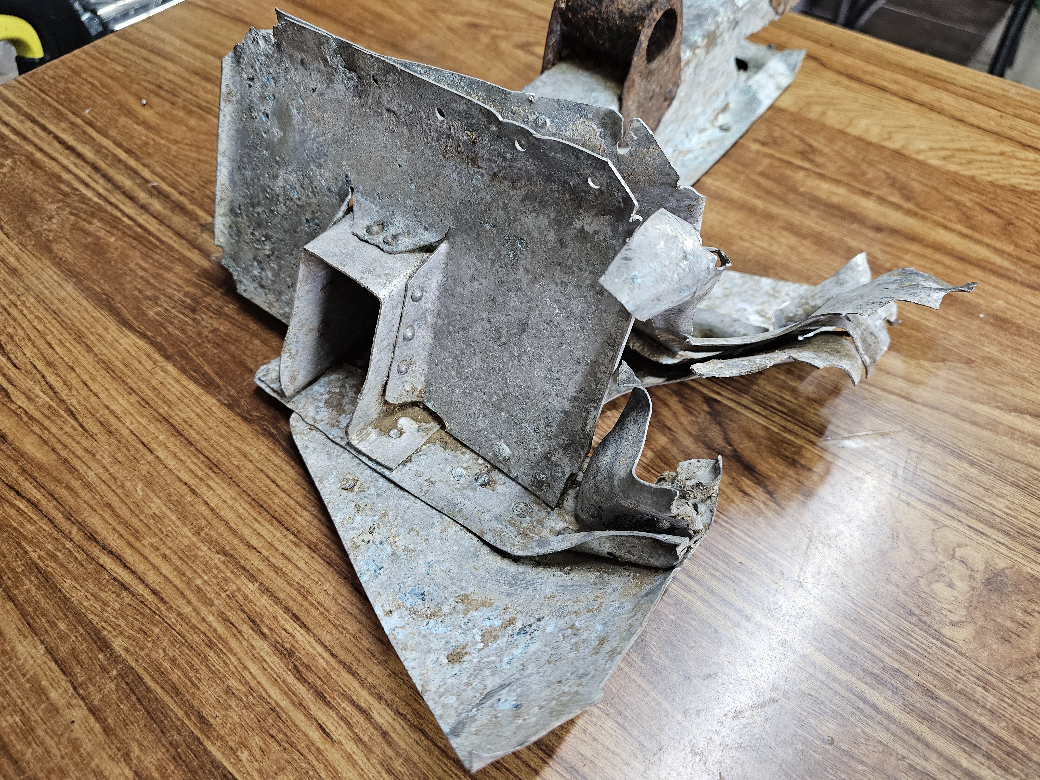

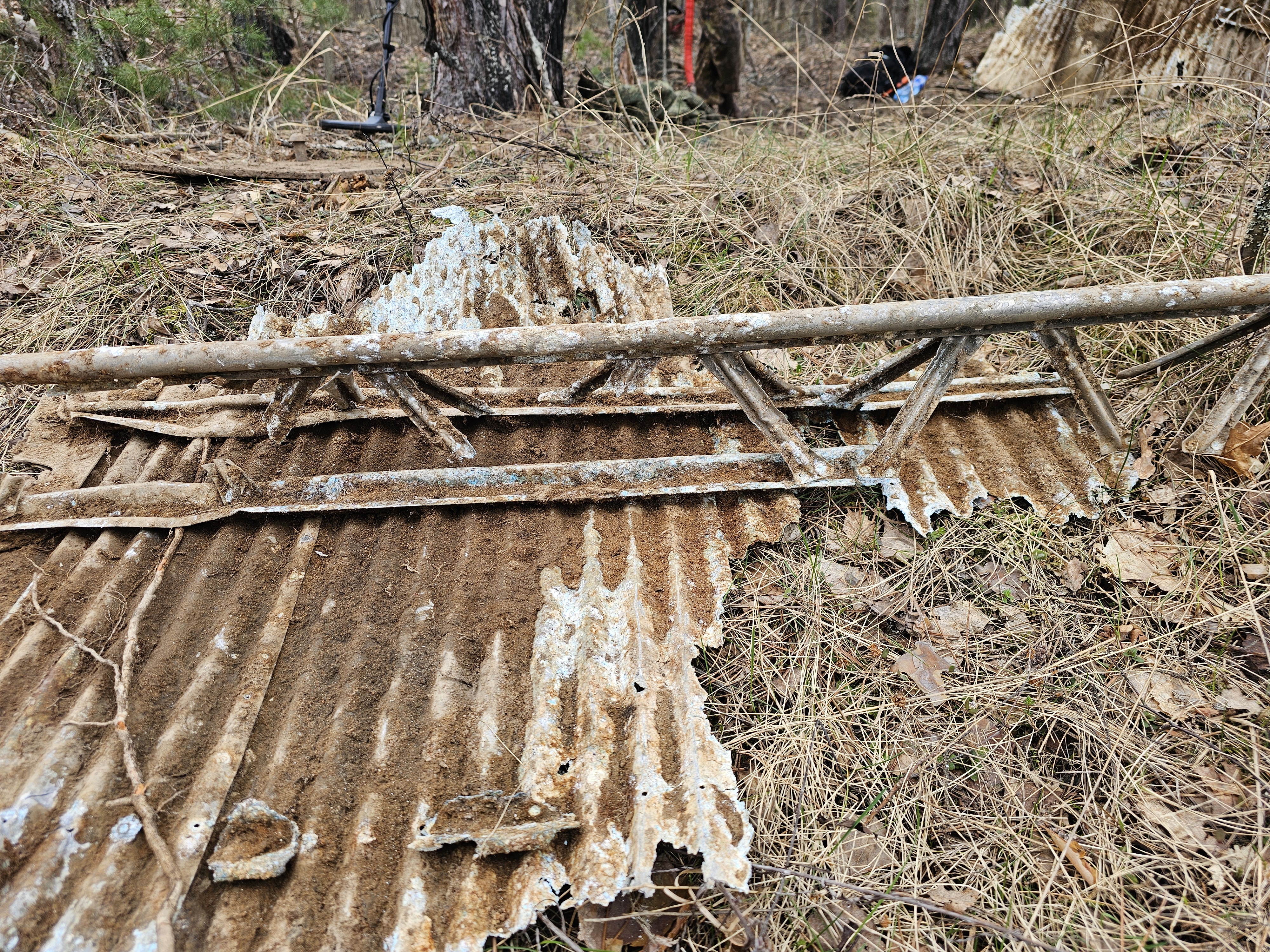

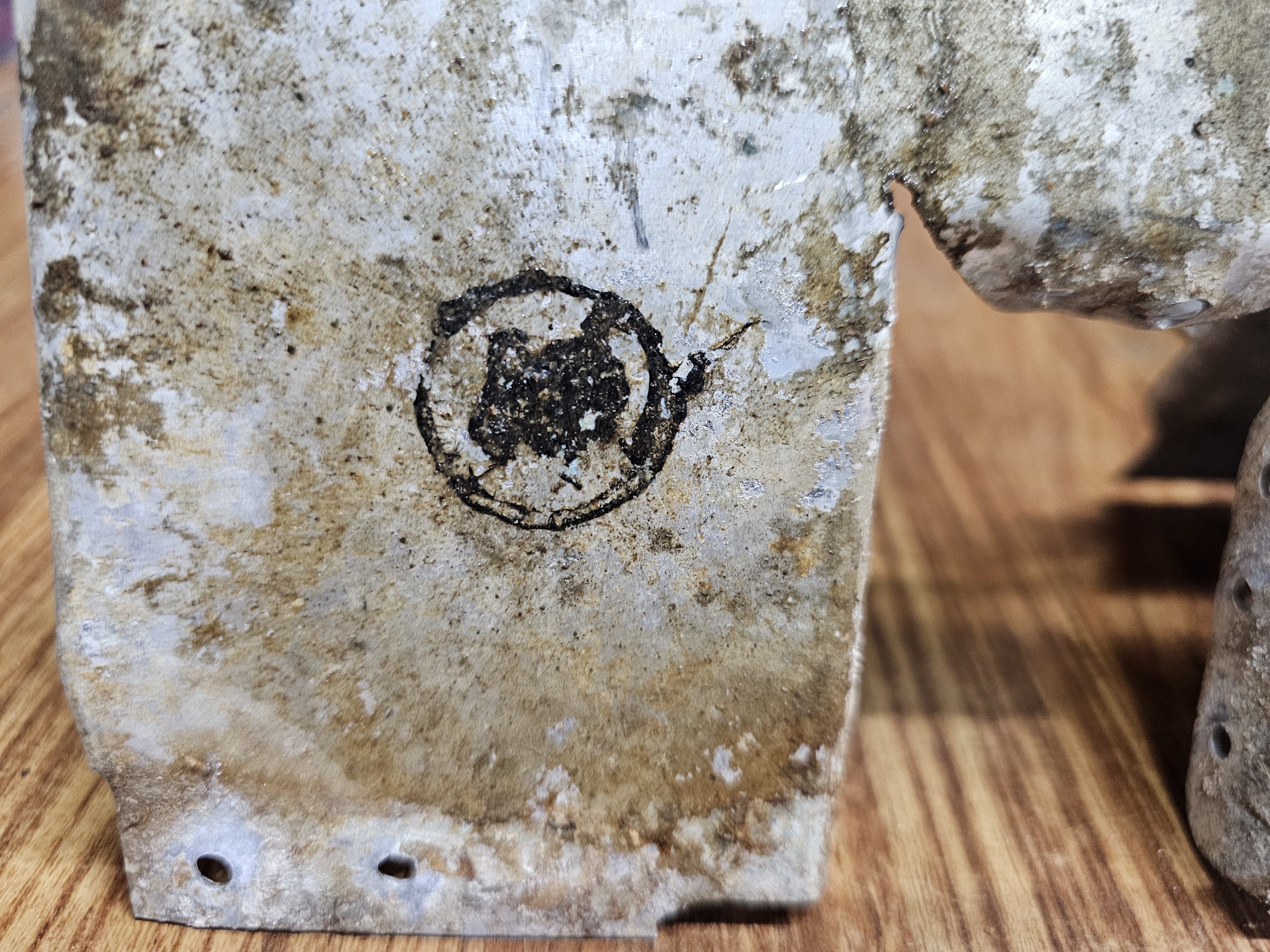

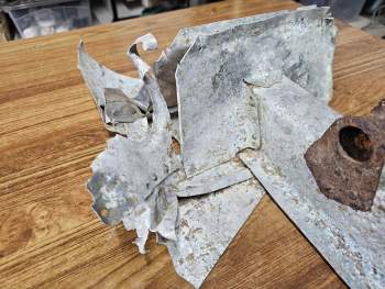

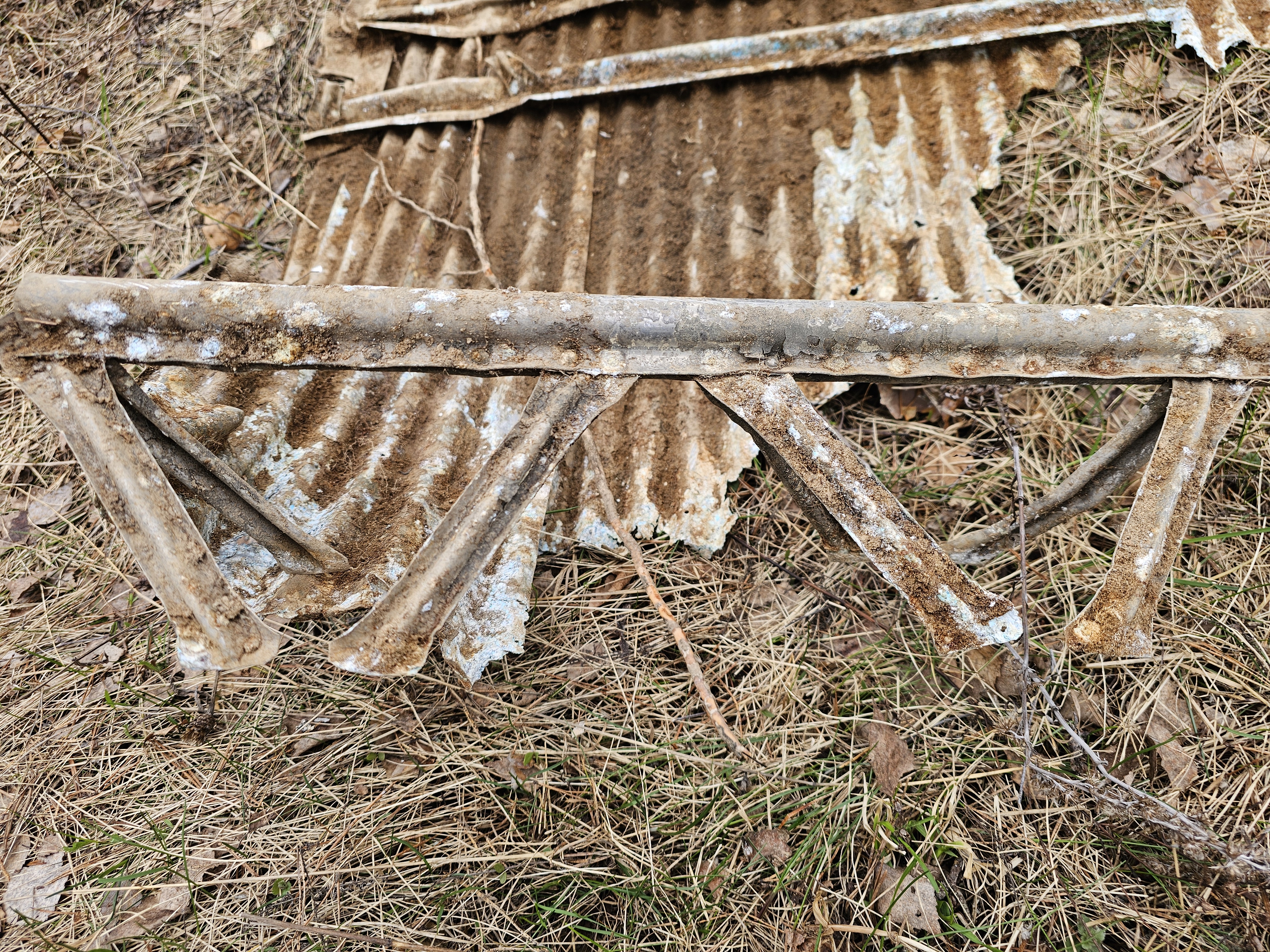

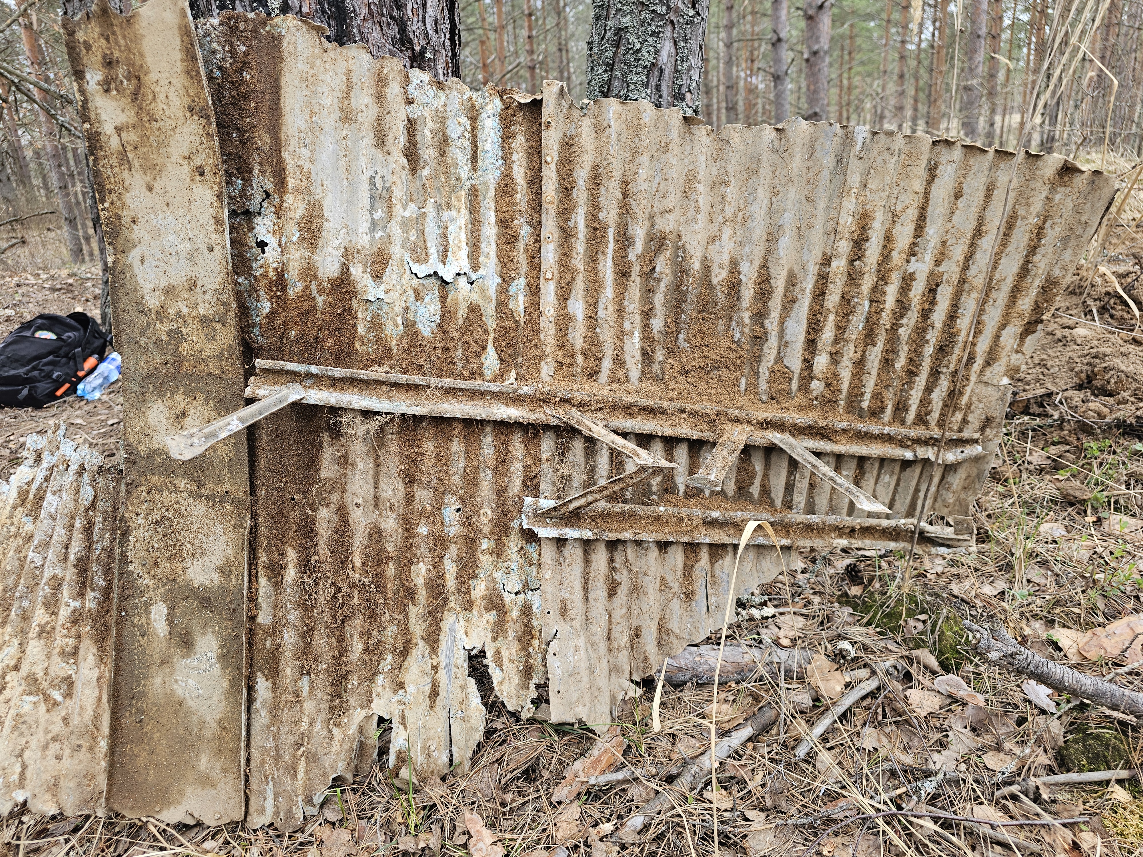

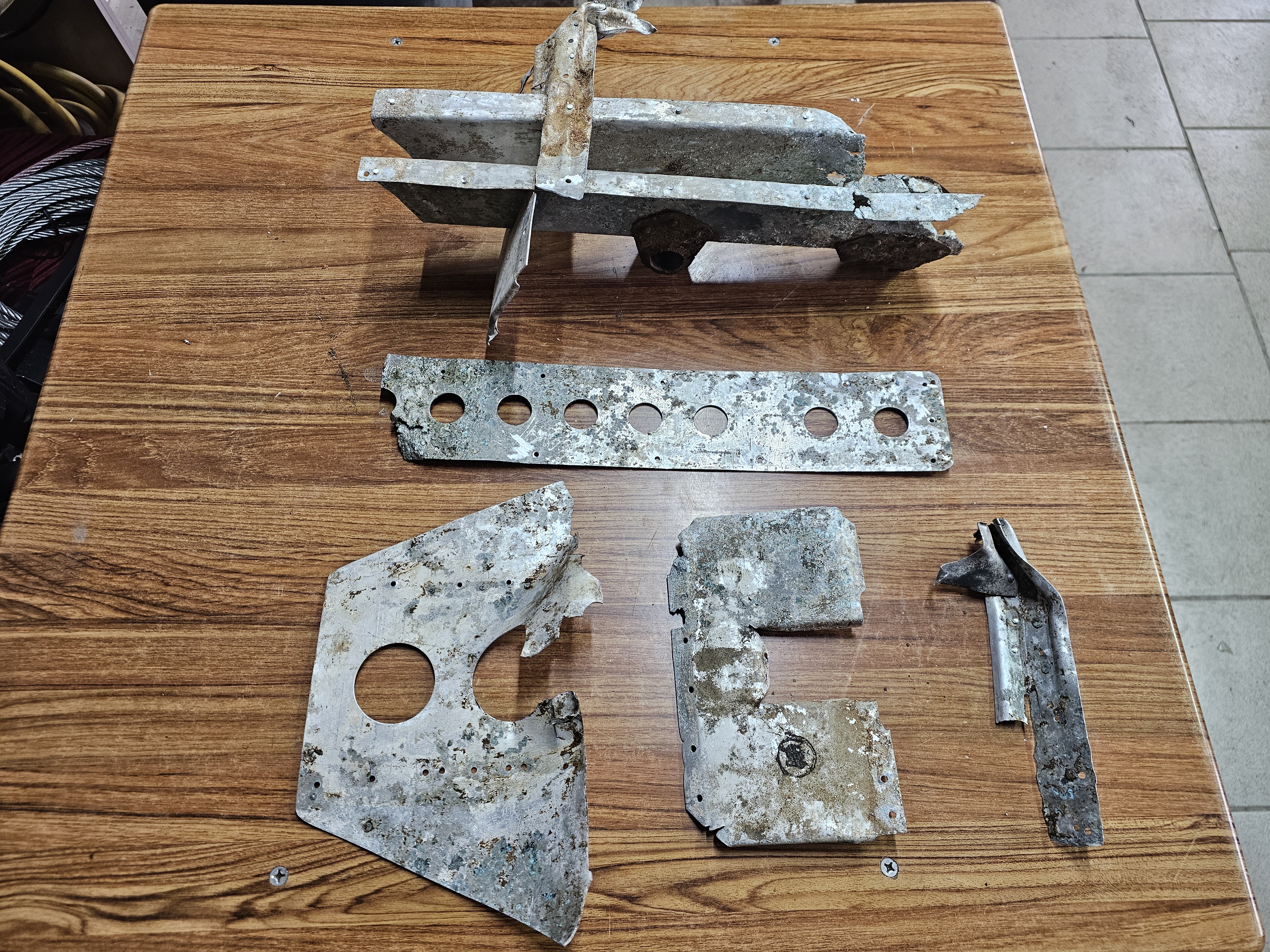

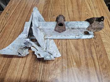

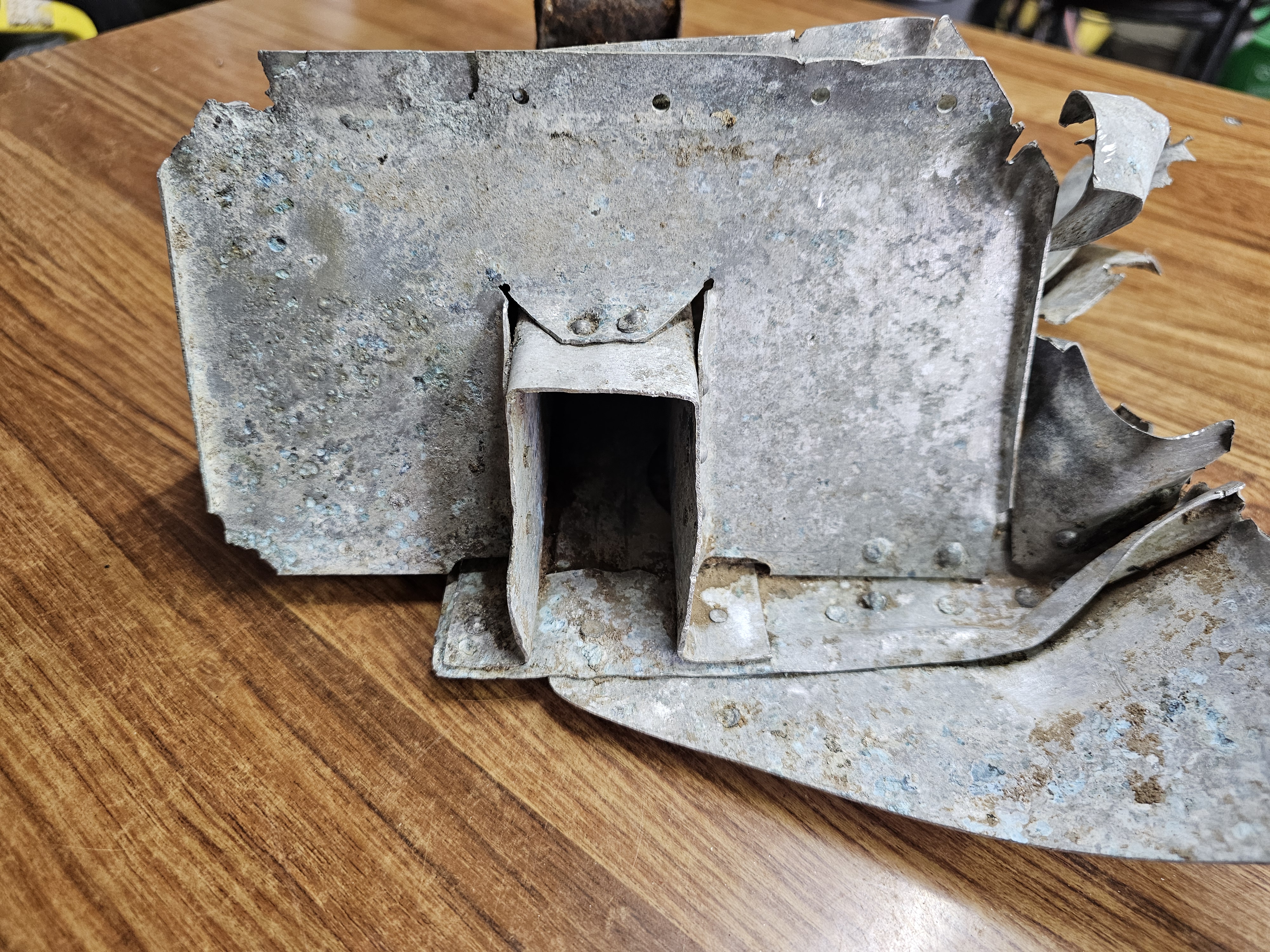

Опубликовано: 20 апреля Всем Доброго дня! Провели ещё одну разведку. МП не обнаружили. Весь металл нашли на позициях по окопам - использовали для укрытий и обустройства.Чекух и деталей не нашли. Может кто по конструкции подскажет что нибудь про этот объект. 2 Упомянуть пользователя Поделиться сообщением Ссылка на сообщение Поделиться на других сайтах
Опубликовано: 20 апреля Что-то из древнего, возможно ТБ-3 2 Упомянуть пользователя Поделиться сообщением Ссылка на сообщение Поделиться на других сайтах
Опубликовано: 20 апреля @Синд Спасибо . 0 Упомянуть пользователя Поделиться сообщением Ссылка на сообщение Поделиться на других сайтах
Опубликовано: 20 апреля Спасибо Евгений нашёл по остаткам в Монино. Точно ТБ 3. https://yandex.ru/video/preview/9271879251766278677?from_type=vast&parent-reqid=1776696583043103-6045000971871237814-balancer-l7leveler-kubr-yp-sas-180-BAL&text=тб-3+самолет 2 Упомянуть пользователя Поделиться сообщением Ссылка на сообщение Поделиться на других сайтах
Опубликовано: 20 апреля Да,стрингеры-фермы в хвостовой части крыла центроплана для усиления гофры приметные.У них труба с полосы скатана с отбортовкой под заклепки (стальной лонжерон "Хаукер") 2 Упомянуть пользователя Поделиться сообщением Ссылка на сообщение Поделиться на других сайтах
Опубликовано: 21 апреля @Юрий Анатольевич Спасибо за описание.Первый мой такой борт. Может у кого есть потеря ТБ 3 в районе Гобики ,Высокое Рогнединского района Брянской ( Орловской 1941-1945) области. Очень много металла была на приёмках Рогнедино. Может его уже разбирали или установили? Спасибо за любую информацию. 0 Упомянуть пользователя Поделиться сообщением Ссылка на сообщение Поделиться на других сайтах
Опубликовано: 23 апреля (изменено) Нашёл в вк. Возможно это он. Ели у кого то есть информация подтвердите или ... 30.06.1941 ТБ-3 4-я АЭ к-н. П.Ф.Гревцов - сбит ЗА, списан. Согласно оперсводке и боевому донесению, был подбит огнём ЗА (по другим данным подбит своей ЗА в районе Сеща) и выполнил вынужденную посадку у ж/д моста через р.Десна между Рославлем и ст.Фаянсовая (от Бобруйска 300 км). Экипаж не пострадал. Возможно это ТБ-3 с тактическим №8 (белый), есть фото с подписью Десна. https://vk.com/wall476830824_21317 Изменено 23 апреля пользователем JSP 2 Упомянуть пользователя Поделиться сообщением Ссылка на сообщение Поделиться на других сайтах
