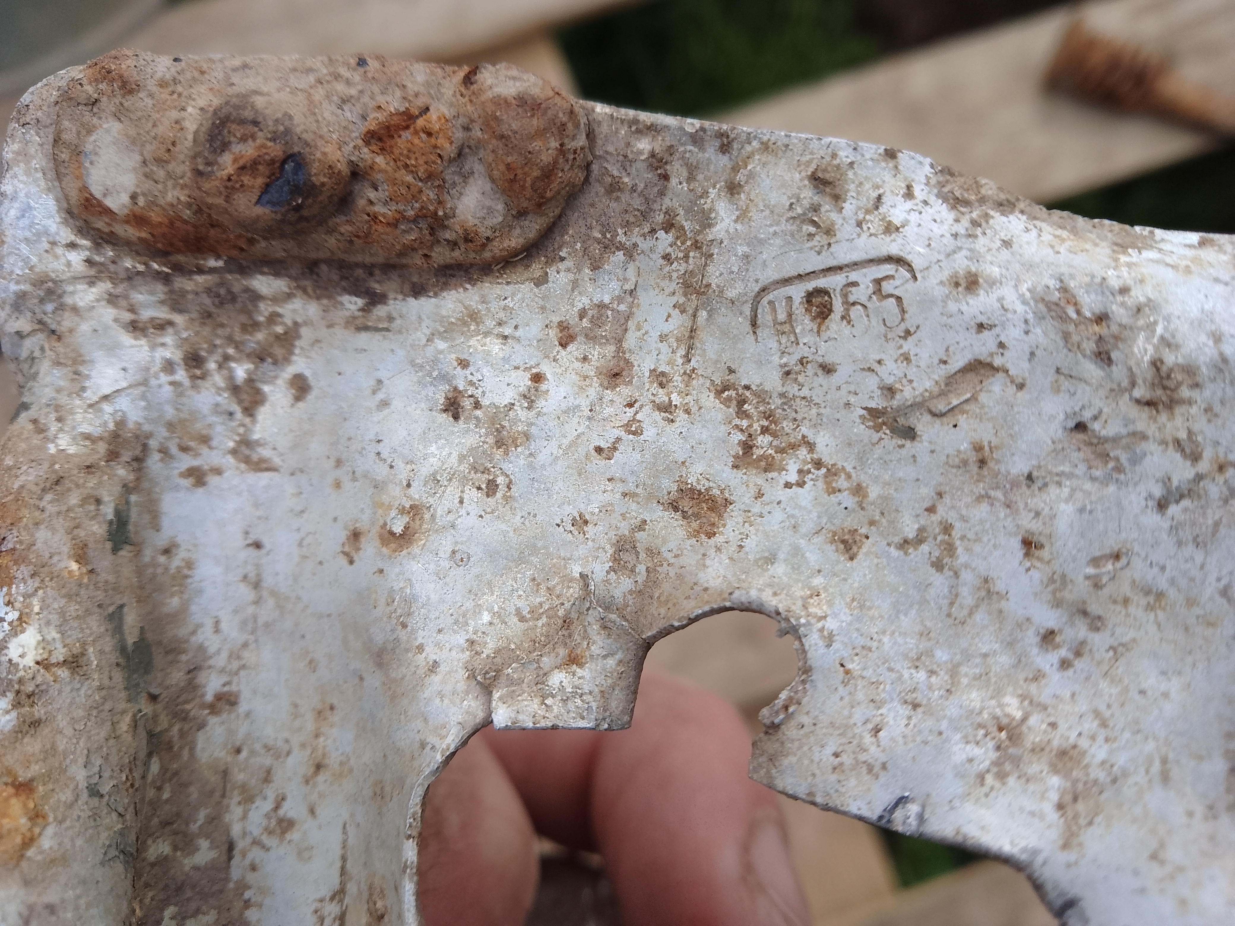

Уже разобрались что это остатки раннего ПЕ-2, самолёт упал в начале войны, судьба экипажа неизвестна (показания разнятся).

Предположительно самолёт двадцатой серии.

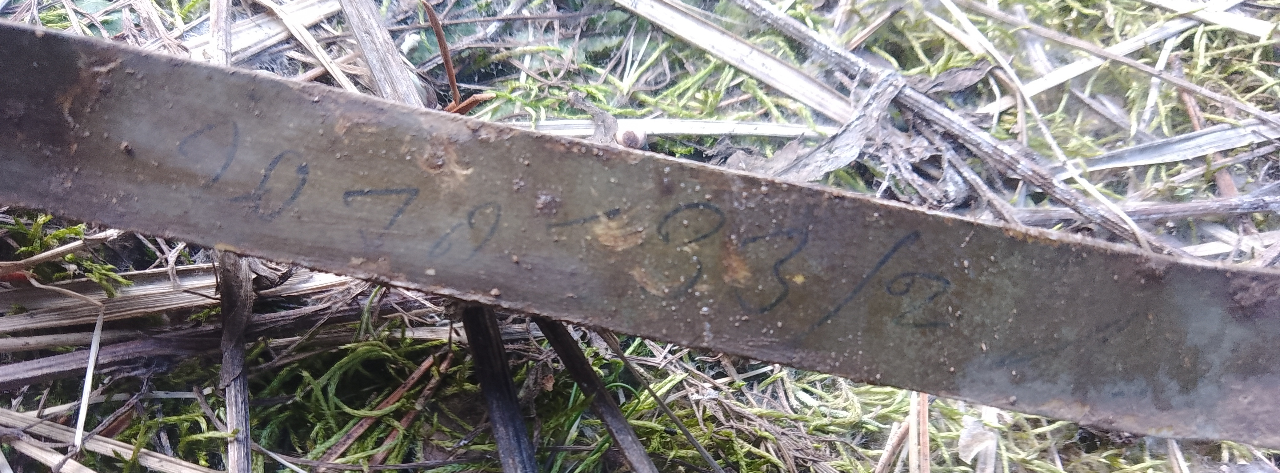

Если Вы обратили внимание на цифры, нанесенные маркером на обломках, то это сборочные номера.
пару лет назад в одной из тем коллега приводил технологические номера деталей. 2070 (сокращенный) относится к стрингерам. в общем, на ваших фото там он и написан.
5 часов назад, Kuf сказал:

Обратите внимание на надписи карандашом на стрингерах, по типу этого фото, среди них может встретится номер самолёта
@пеновский В ЦАМО не писали? Они по номерам моторов (видел ответы) из отчетов военных представителей выписки делали. Сам фонд не выдают, но там дел до ж.... (видел выписку со ссылкой на опись том 1 дело 2 тысячи с чем-то, и это за 1941 год). Пытаюсь найти эту выписку, приведу как пример
Вся номенклатура с началом на 20хх-хх - это детали крыла.
"Крыло в сборе" имеет обозначение "К2000-0". "К" - тип самолёта. "20" - группа узлов образующих консоль крыла. Далее "две цифры" - группы деталей/узлы/агрегаты. После тире номер чертежа отдельной "детали".
Частично номенклатура Пе-2 фигурирует в книге "Ремонт самолёта Пе-2" от 1945 года, в том числе и ссылки на "чертеж К2070-0" (без расшифровки группы).
