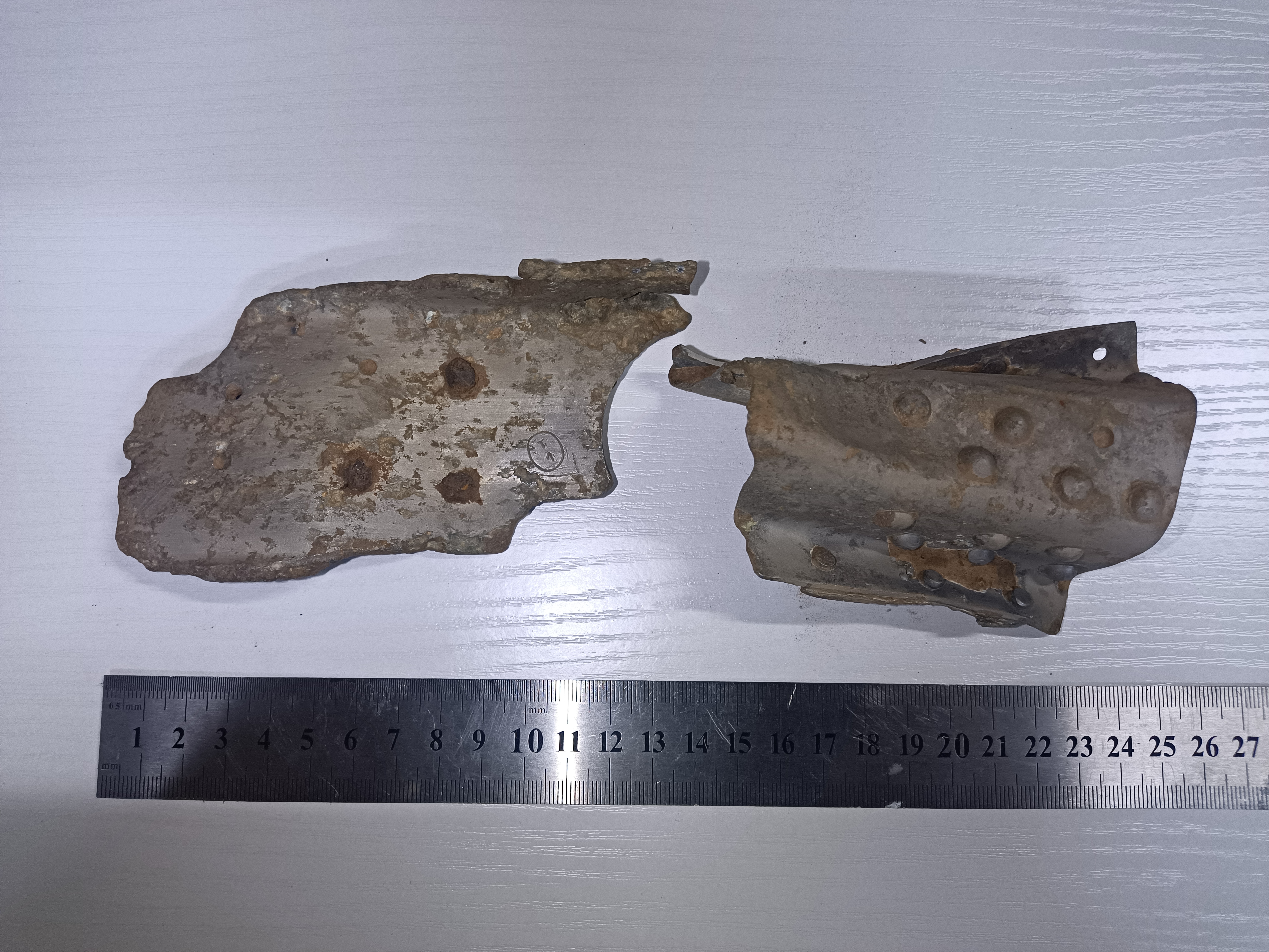

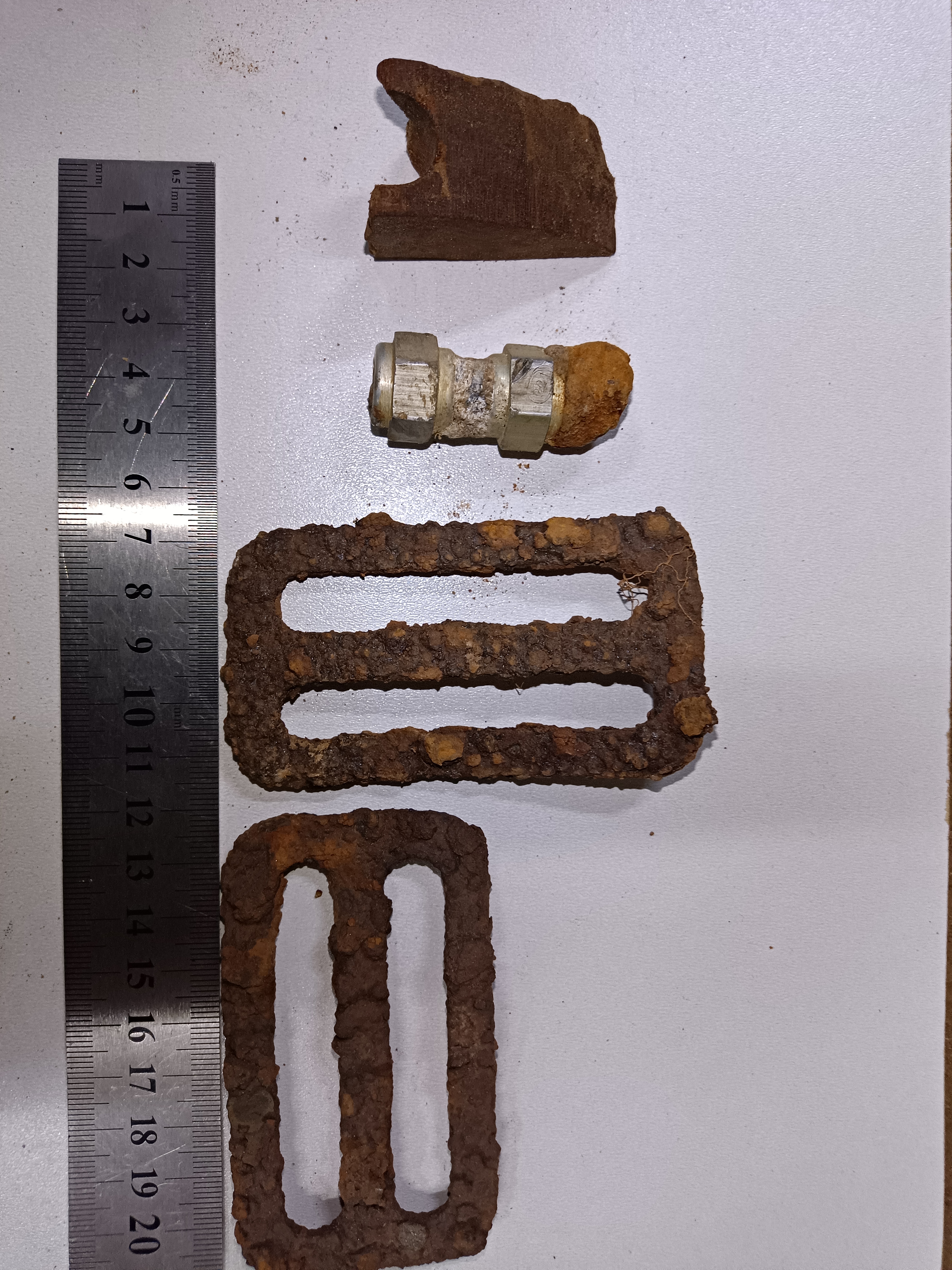

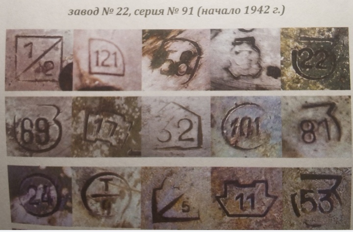

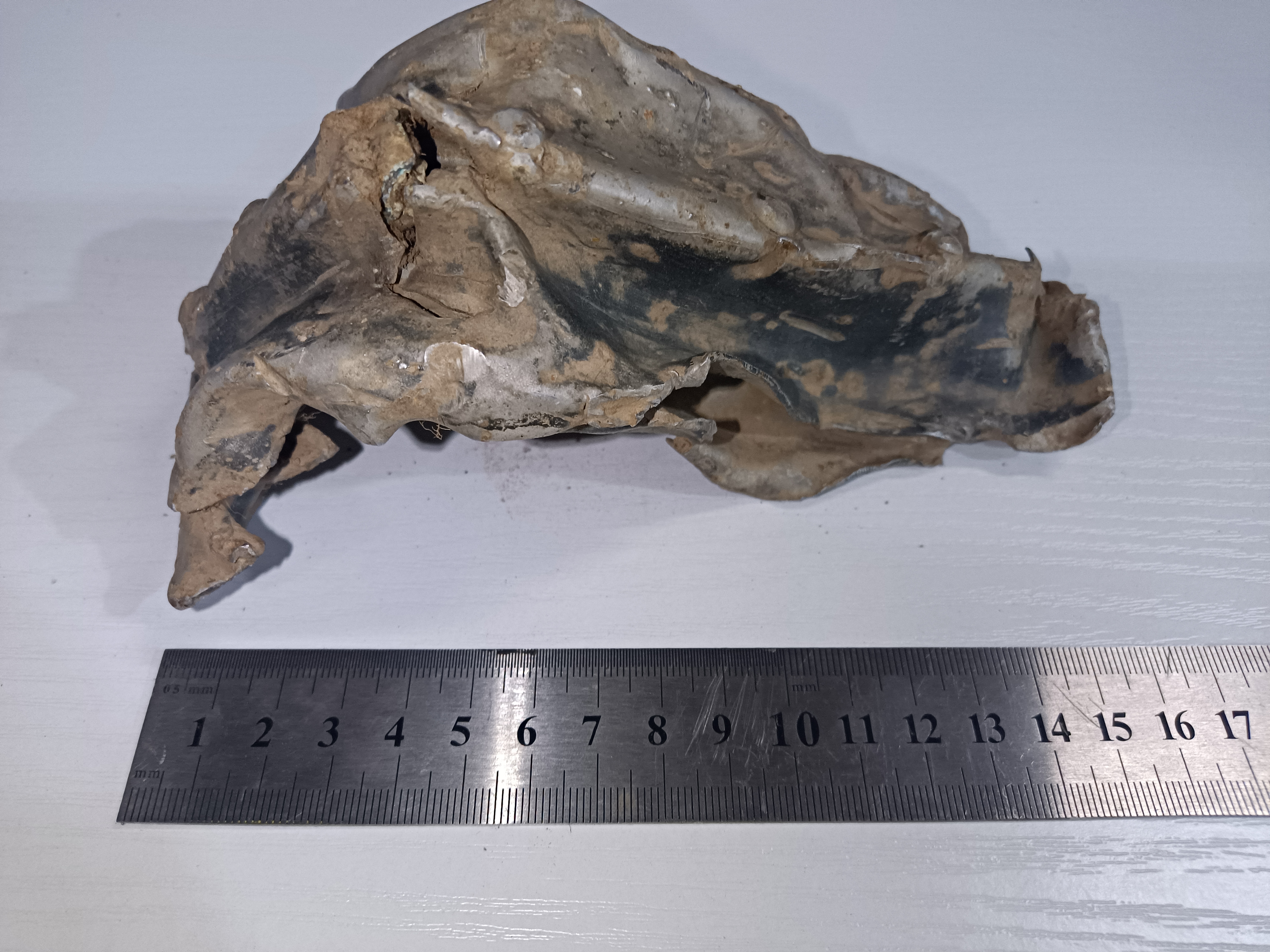

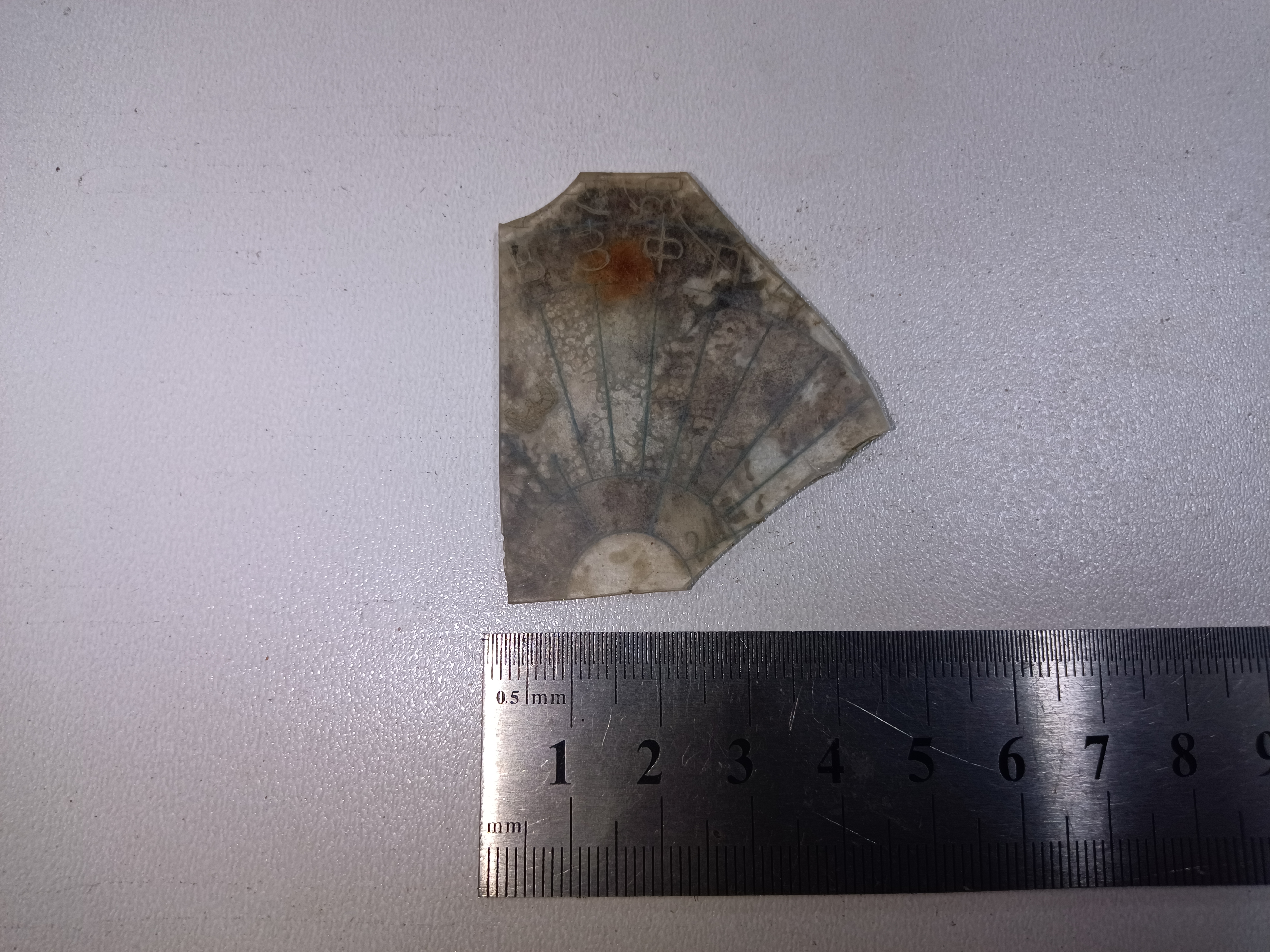

Posted November 7, 2025 В ходе проведения разведки было обнаружено место падения самолета. РБ Могилевская обл., Славгородский район, д. Улуки. Предположительно упал в период с 7.43г. по 11.43г. Обломки самолета растянуты по полю. За время проведенной разведки были найдены несколько деталей, а также гильзы 12.7 42г. По снимку самолет прочертил 30м канаву и рассыпался по полю. Буду благодарен за помощь в определении типа самолета. напоминает маленькое крылышко. клеймо: кружок с трехзначной цифрой слева от клейма цифра 19 справо от клейма 547769-18 (тире выполнено 1, номер видимо не полный) клеймо т1 два обломка изначально думали что сельхоз, но возможно от самолета. 0 Insert Nick Share this post Link to post Share on other sites
Posted November 8, 2025 Т с цифрой в круге и длинная технология из множества цифр, а также гильза 12,7 позволяют предположить, что на поле разнесло Пе-2 производства 22 авиазавода. 1 Insert Nick Share this post Link to post Share on other sites
Posted November 8, 2025 @Варвар Приветствую! Наверное 39-й имелся ввиду. 2 Insert Nick Share this post Link to post Share on other sites
Posted November 8, 2025 @Юрий Анатольевич Совершенно верно, технологические клейма в форме круга с буквой Т внутри характерны для 39-го завода. Что касается технологии из ряда цифр: она не только на Пе-2 обоих заводов была, но и на Ли-2 (а их уже 84- завод выпускал). Думаю, нашему коллеге надо еще детали искать. 3 Insert Nick Share this post Link to post Share on other sites
Posted November 8, 2025 43 минуты назад, Синд сказал: @Юрий Анатольевич Совершенно верно, технологические клейма в форме круга с буквой Т внутри характерны для 39-го завода. Что касается технологии из ряда цифр: она не только на Пе-2 обоих заводов была, но и на Ли-2 (а их уже 84- завод выпускал). Думаю, нашему коллеге надо еще детали искать. На 39 заводе буква Т крупная, одна в центре круга. На 22 заводе буква Т в верхней части круга, а в нижней части круга ещё и цифра стоит. Для иллюстрации сделал фотографии из Методички: 0 Insert Nick Share this post Link to post Share on other sites
Posted November 8, 2025 (edited) На последних снимках противовес, похожие встречал на СБ. Если на головках клепок центровка, немец или янки, если оттиск крест, то Пе-2. Учитывая 12.7 скорее всего Пе-2. Edited November 8, 2025 by Alesnik 2 Insert Nick Share this post Link to post Share on other sites
Posted November 8, 2025 3 часа назад, Варвар сказал: На 39 заводе буква Т крупная, одна в центре круга. На 22 заводе буква Т в верхней части круга, а в нижней части круга ещё и цифра стоит. Для иллюстрации сделал фотографии из Методички: Неправильное определение - в методичке фото клейма в виде круга с буквой "Т" в верхней части и цифрой в нижней части круга разделённое горизонтальной чертой. Клеймо на обломке скорее имеет собой немного вытянутый вверх овал с буквой "Т" в верхней части и цифрой в нижней части эллипса без разделительной горизонтальной черты. 1 Insert Nick Share this post Link to post Share on other sites
Posted November 8, 2025 (edited) Коллеги, всегда надо думать о том, что одно отдельно взятое клеймо могло вообще ни разу не попасть в определитель из-за редкости нанесения. Определяем по набору клейм и сопутствующих находок (исключение, если только у вас найден всего один обломок). Однозначно надо еще поискать, явно обломки еще лежат Edited November 8, 2025 by AgafonovE 2 Insert Nick Share this post Link to post Share on other sites
Posted November 8, 2025 58 минут назад, Алекс21 сказал: Клеймо на обломке скорее имеет собой немного вытянутый вверх овал с буквой "Т" в верхней части и цифрой в нижней части эллипса без разделительной горизонтальной черты. Вот практически идентичное клеймо, найденное в этом году на месте падения СБ. выпущенного 125-м заводом (во время войны он был поглощен эвакуированным из Москвы 39-м заводом) 3 Insert Nick Share this post Link to post Share on other sites
Posted November 8, 2025 48 минут назад, AgafonovE сказал: Коллеги, всегда надо думать о том, что одно отдельно взятое клеймо могло вообще ни разу не попасть в определитель из-за редкости нанесения. Определяем по набору клейм и сопутствующих находок (исключение, если только у вас найден всего один обломок). Однозначно надо еще поискать, явно обломки еще лежат Евгений, совершенно с тобой согласен, различия на клеймах на лицо, обломки надо ещё идти искать 2 Insert Nick Share this post Link to post Share on other sites

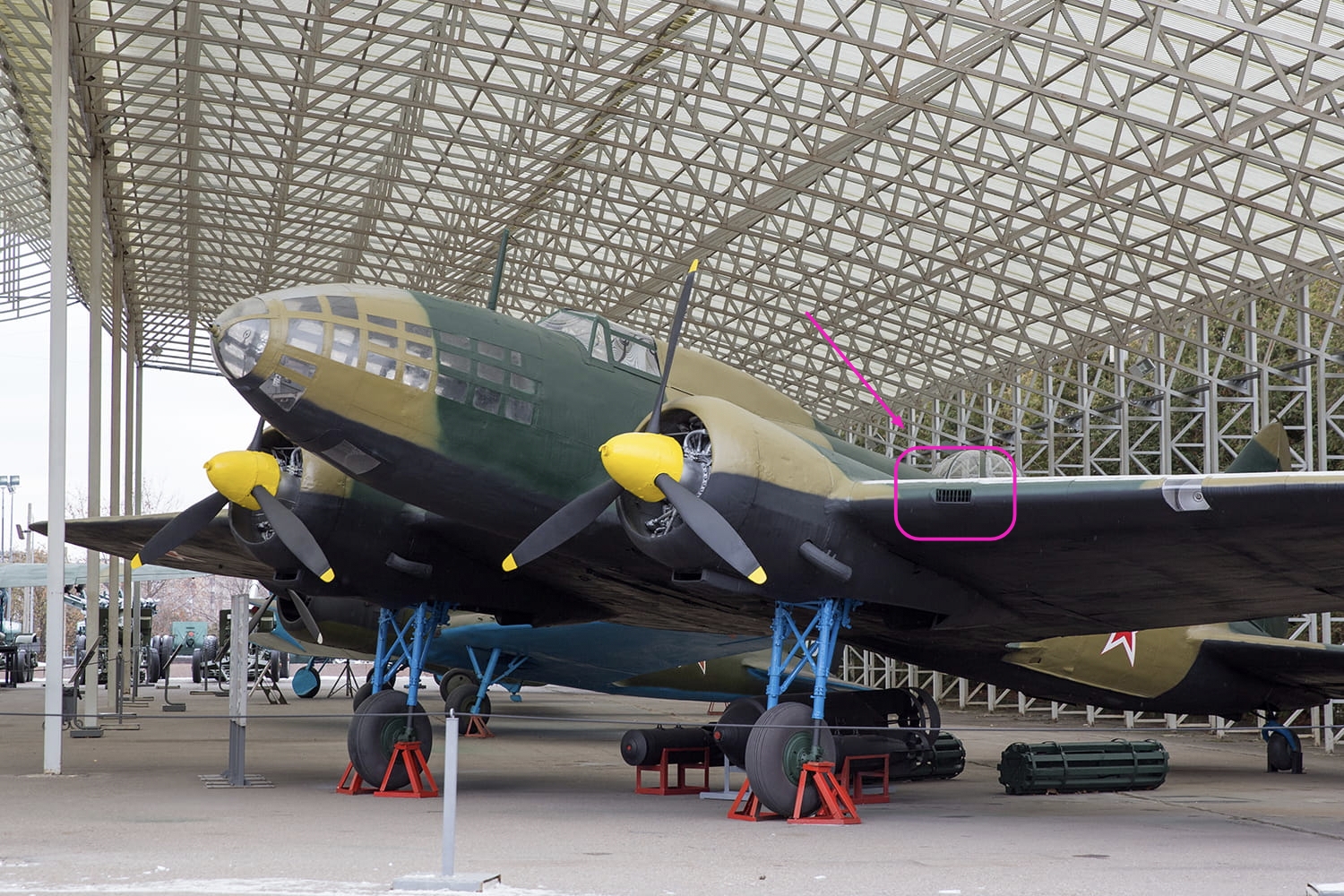

Posted November 10, 2025 На первых двух фото жалюзи воздухозаборника. Такие неоднократно попадаются на мп Ил-4. 2 Insert Nick Share this post Link to post Share on other sites
Posted November 10, 2025 А клёпки очень похоже, что с крестом. Первые фото темы. Пешка? 0 Insert Nick Share this post Link to post Share on other sites
Posted November 10, 2025 5 минут назад, Kuf сказал: А клёпки очень похоже, что с крестом. Первые фото темы. Пешка? Пока не известно. Склоняемся к пешке пока. 0 Insert Nick Share this post Link to post Share on other sites

Posted November 13, 2025 В 10.11.2025 в 12:15, Dzianis сказал: На первых двух фото жалюзи воздухозаборника. Такие неоднократно попадаются на мп Ил-4. Вы уверены? Можно увидеть как они выглядят, если не сложно? Деталь на первых фото очень похоже на маленькое крылышко. С одной стороны обваренный ромб, с другой просто заваренный край. 0 Insert Nick Share this post Link to post Share on other sites
Posted November 14, 2025 В 11.11.2025 в 20:22, Синд сказал: @Пупсик Пе-2 с моторами М-82 не было. 0 Insert Nick Share this post Link to post Share on other sites

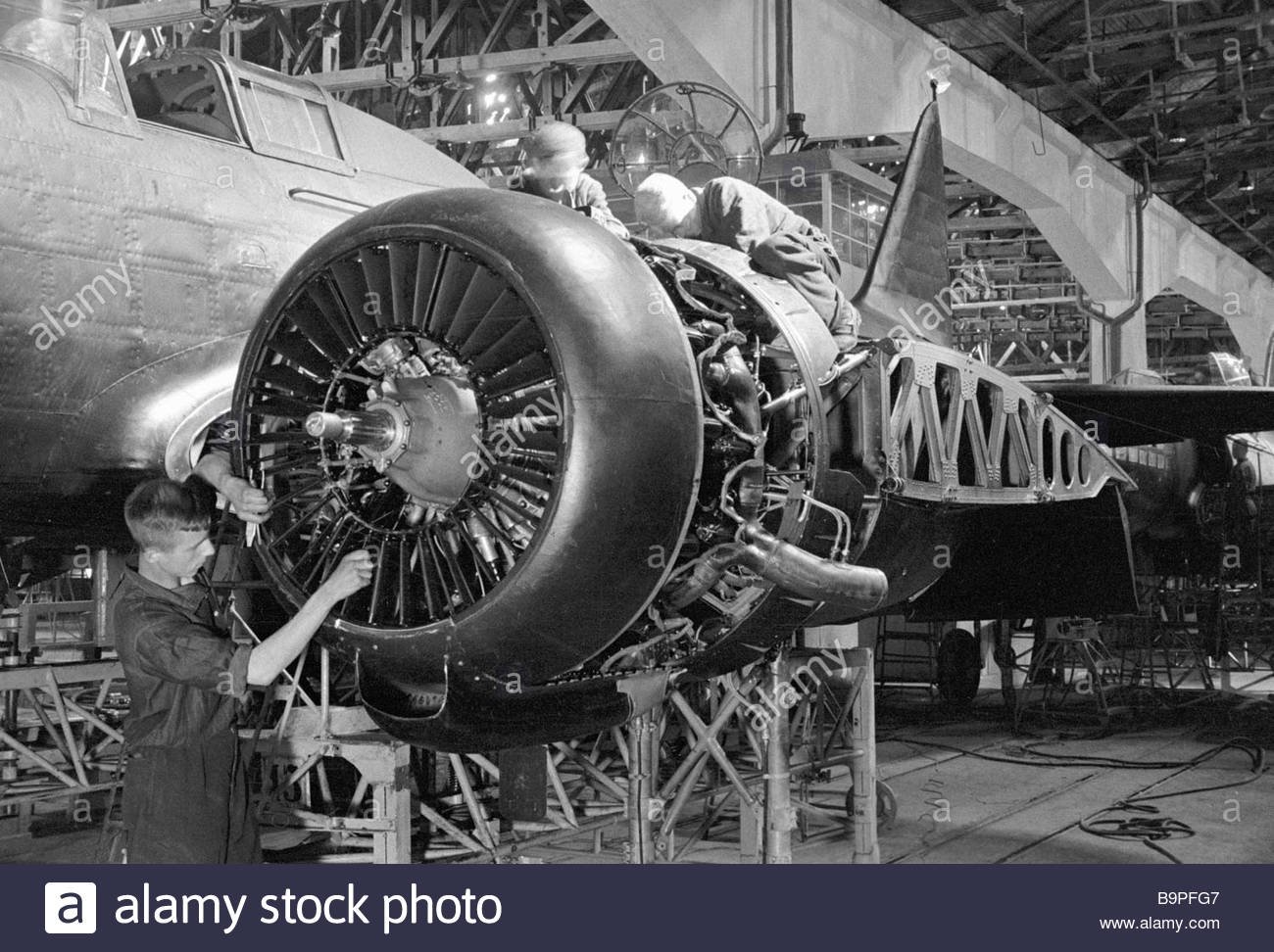

Posted November 29, 2025 В 2025-11-14 в 00:34, Михаил 83 сказал: Вы уверены? Можно увидеть как они выглядят, если не сложно? Деталь на первых фото очень похоже на маленькое крылышко. С одной стороны обваренный ромб, с другой просто заваренный край. 1 Insert Nick Share this post Link to post Share on other sites
Posted November 29, 2025 В 2025-11-14 в 00:34, Михаил 83 сказал: Вы уверены? Можно увидеть как они выглядят, если не сложно? Деталь на первых фото очень похоже на маленькое крылышко. С одной стороны обваренный ромб, с другой просто заваренный край. 3 Insert Nick Share this post Link to post Share on other sites
Posted November 29, 2025 11 час назад, Dzianis сказал: Спасибо большое. Очень похоже. Но нет. Попробую сделать фото лучше, в ближайшее время. 0 Insert Nick Share this post Link to post Share on other sites
Posted November 30, 2025 Эти лопатки(жалюзи) стоят прямо перед мотором. На звездообразных моторах типа м87-88. 0 Insert Nick Share this post Link to post Share on other sites
Posted November 30, 2025 @Пупсик Приветствую! ИХМО, Dzianis привел пример установки похожих по форме и назначению подвижных вертикальных шторок(створок) установленных в жалюзи маслорадиаторов.По ним тип двигателя не установить,применялись и на рядном и на звезде.Вот на рисунке жалюзи маслорадиатора Хейнкель-111, из самого раннего что знаю. Жалюзи в переднем кольце капота стояли на Дб-3,но там конструкция совсем другая. 3 Insert Nick Share this post Link to post Share on other sites

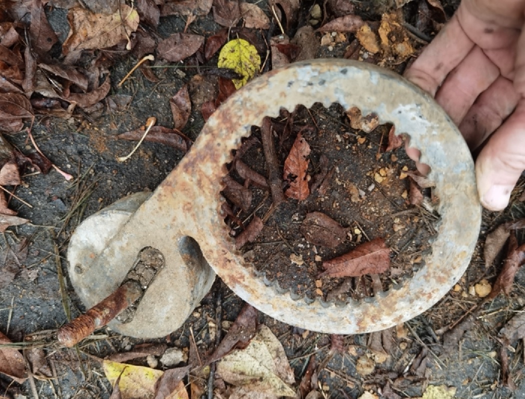

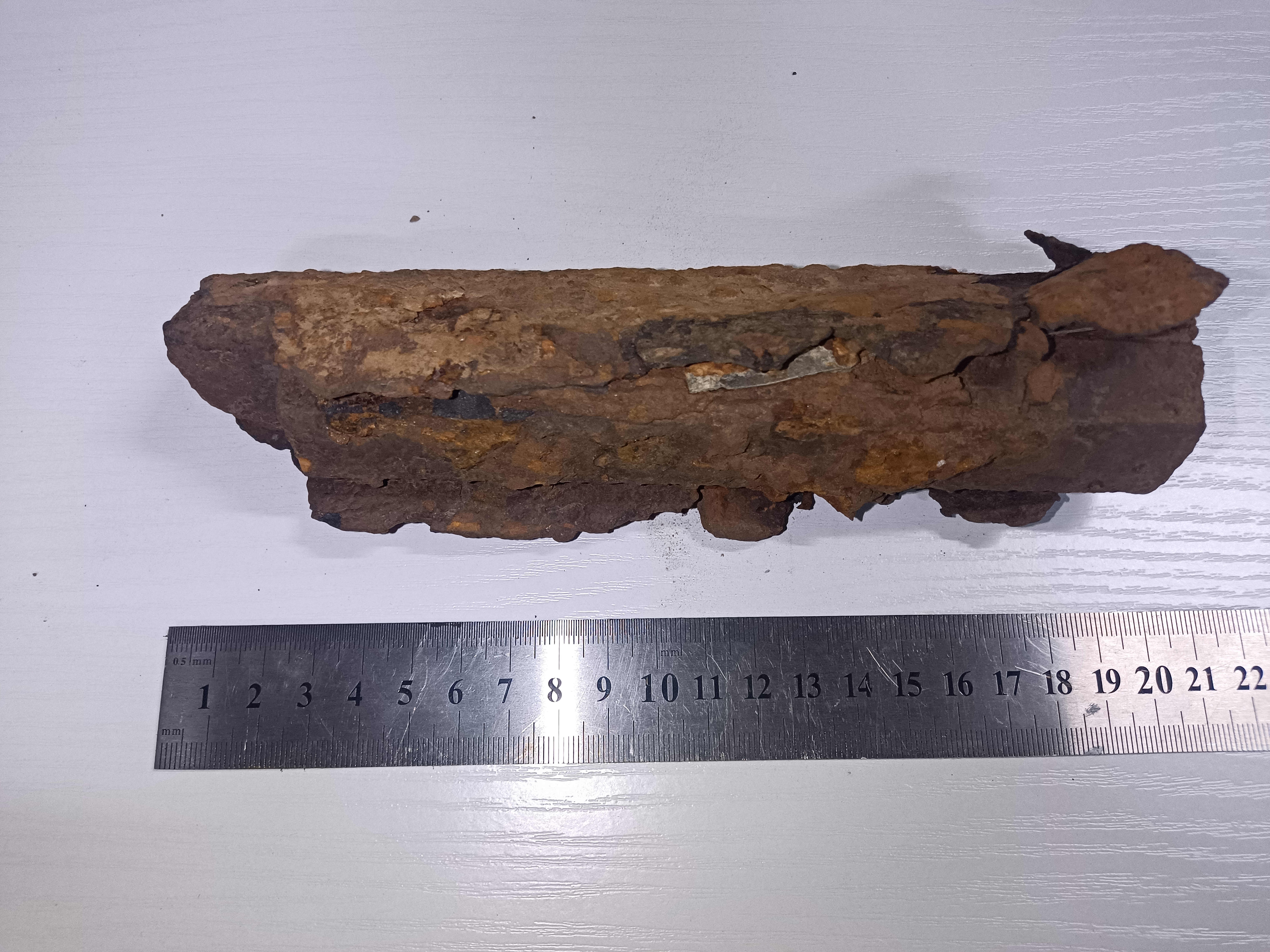

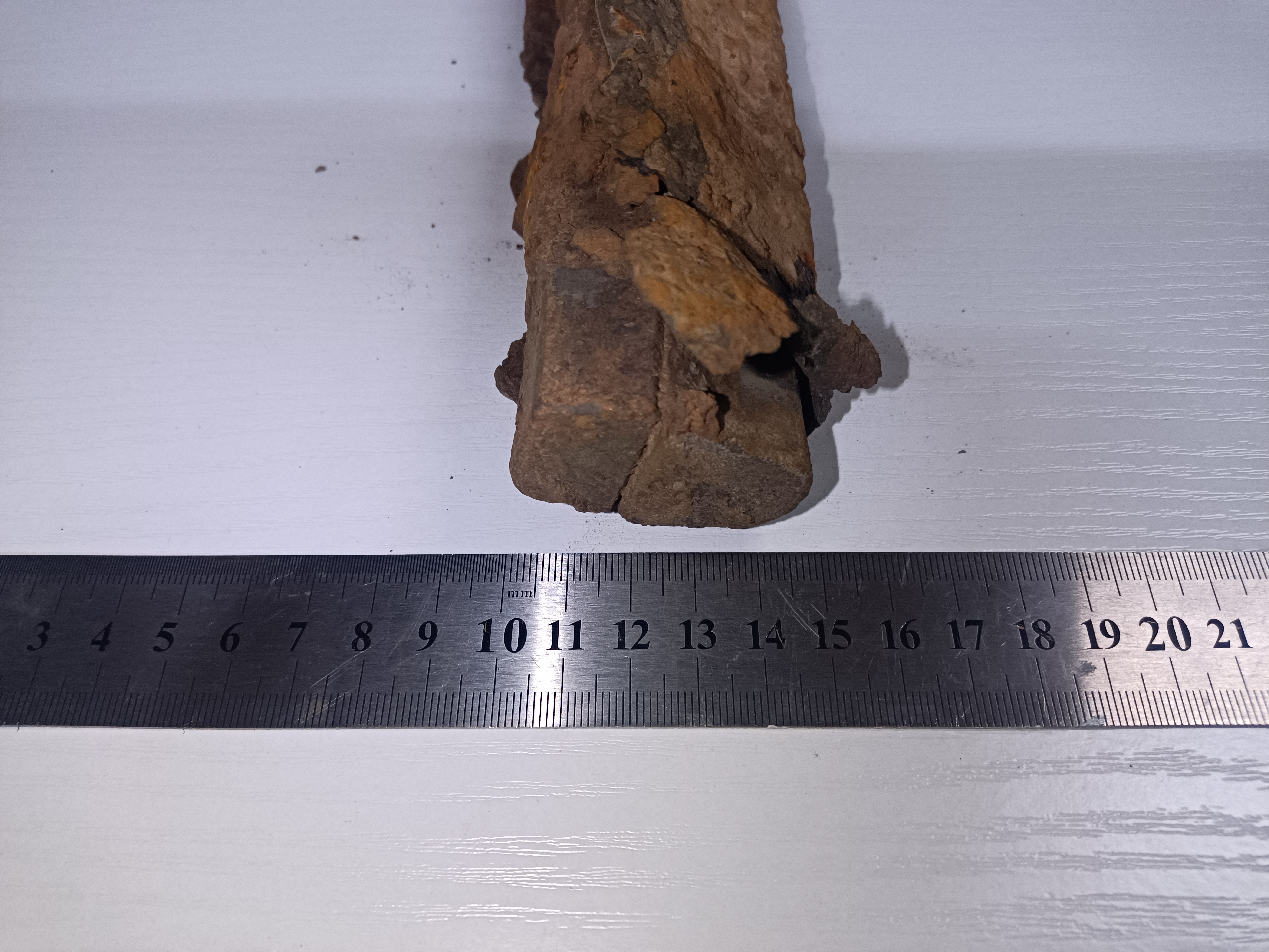

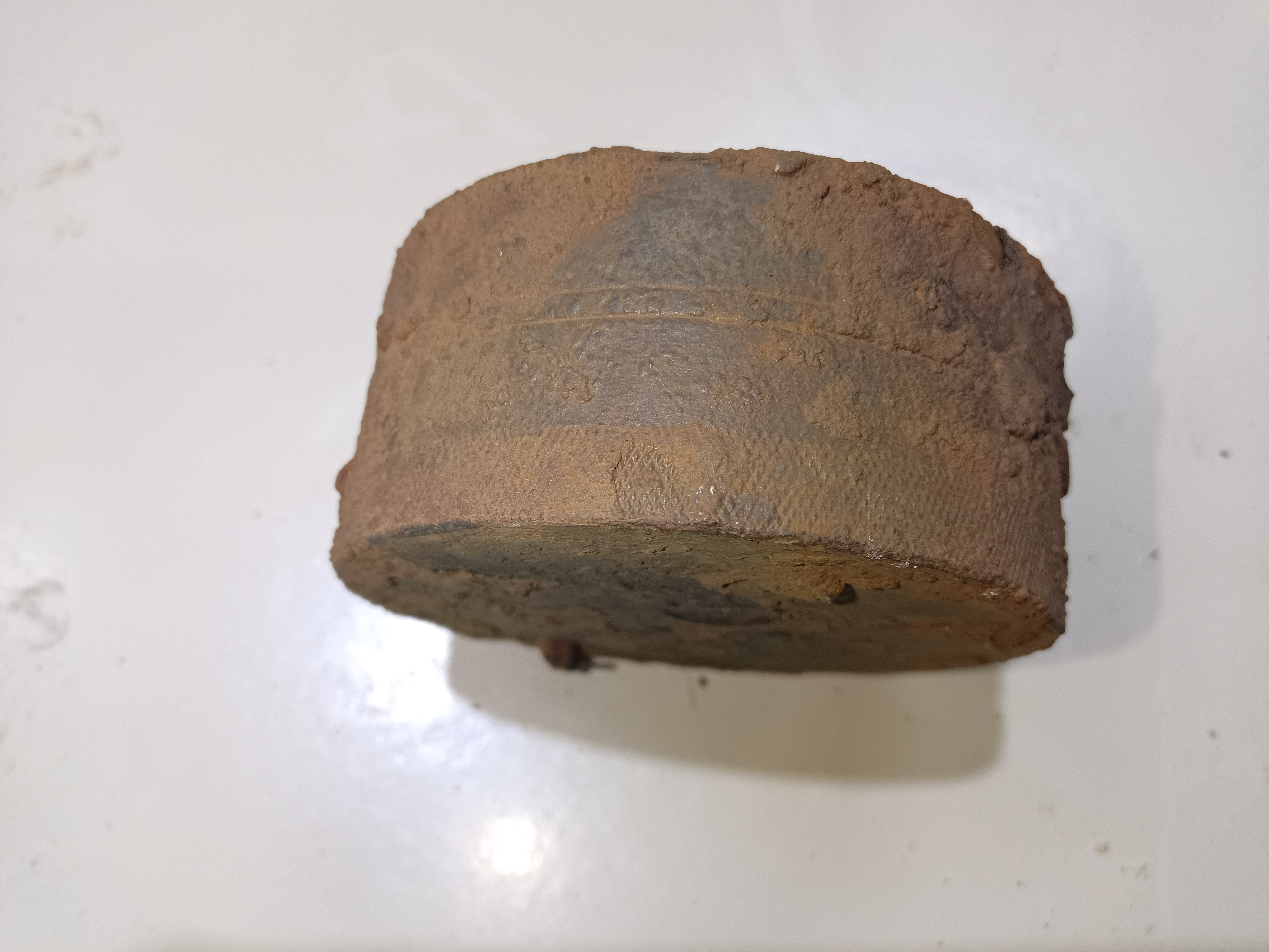

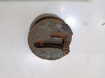

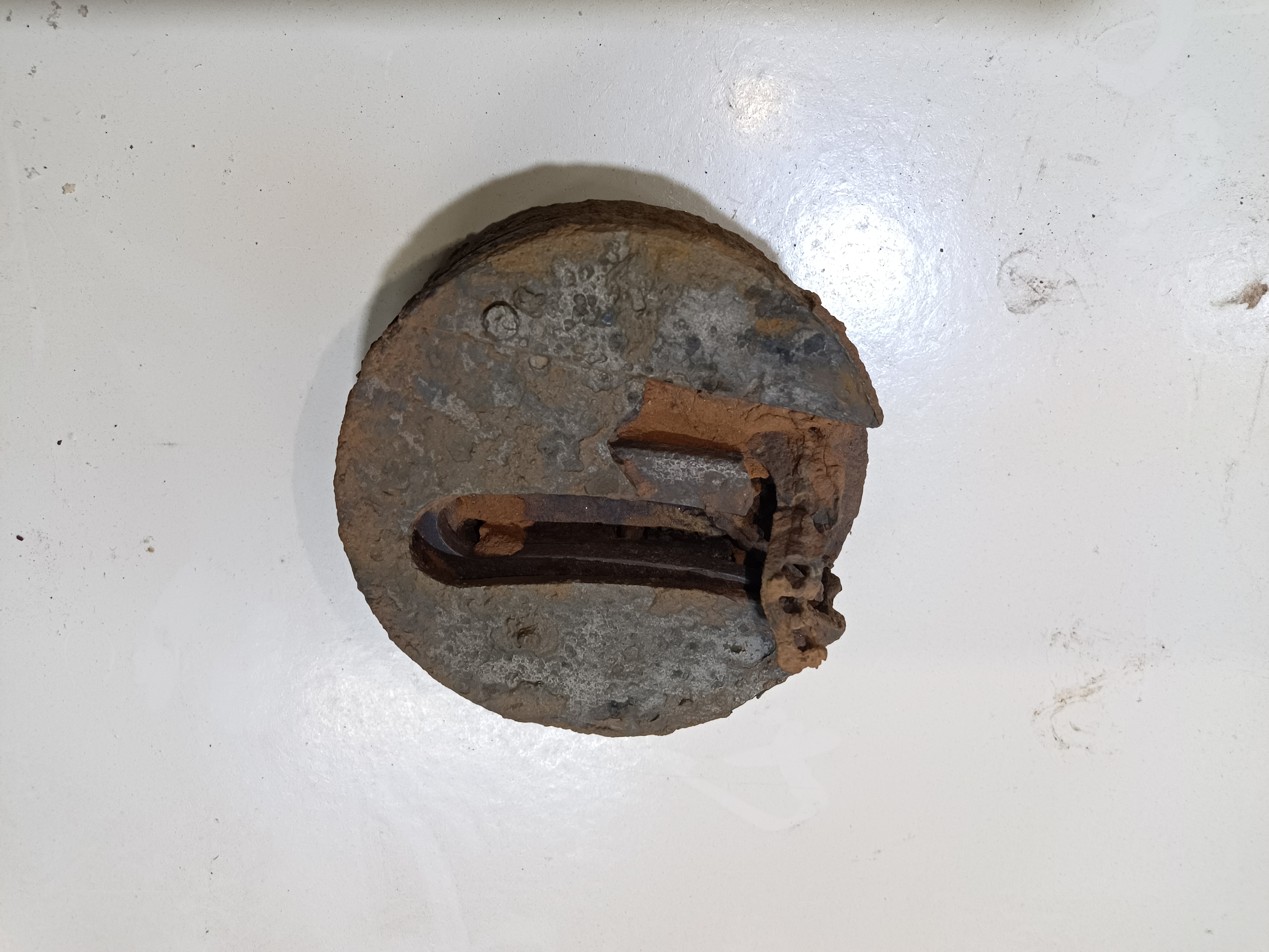

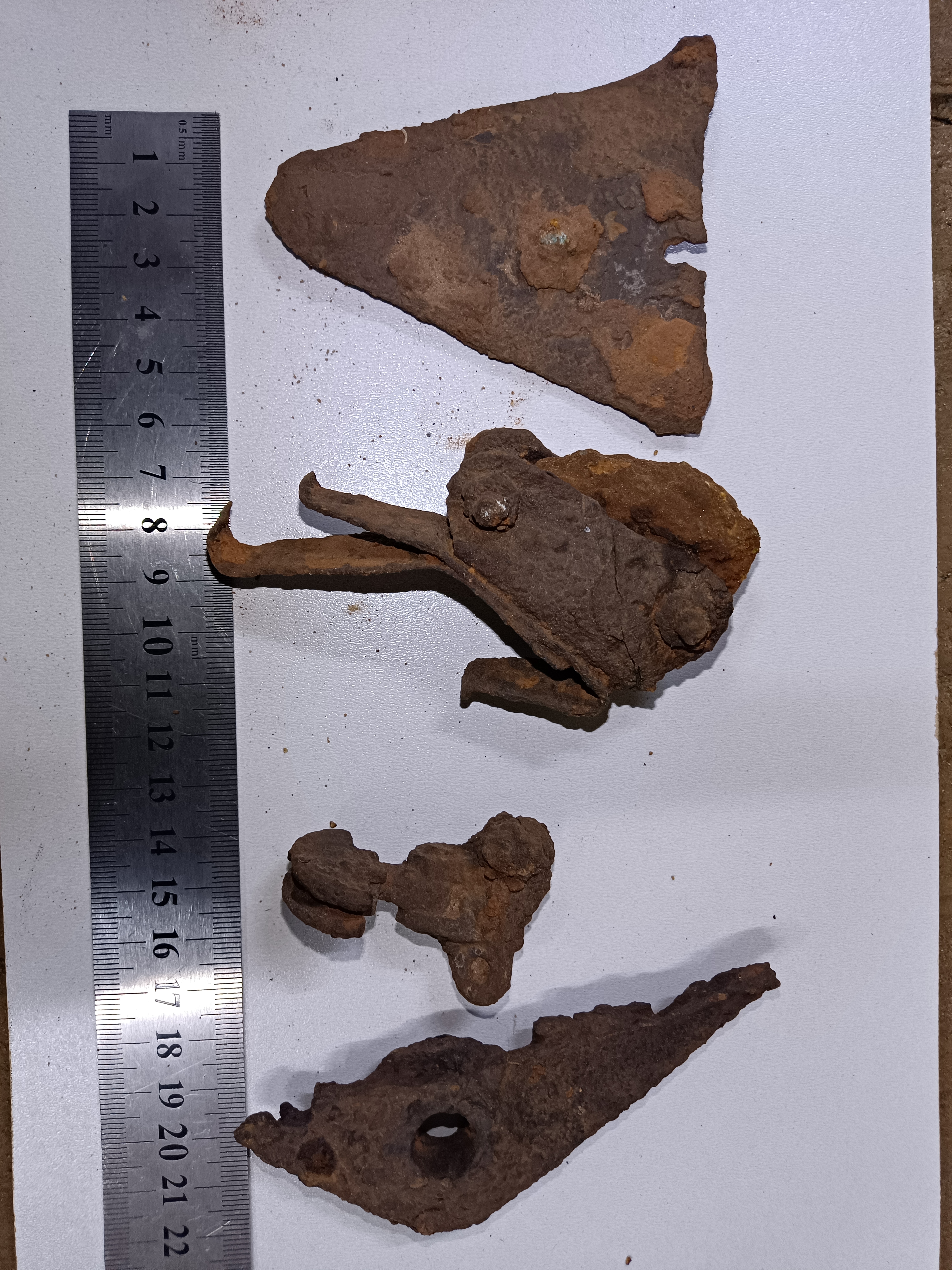

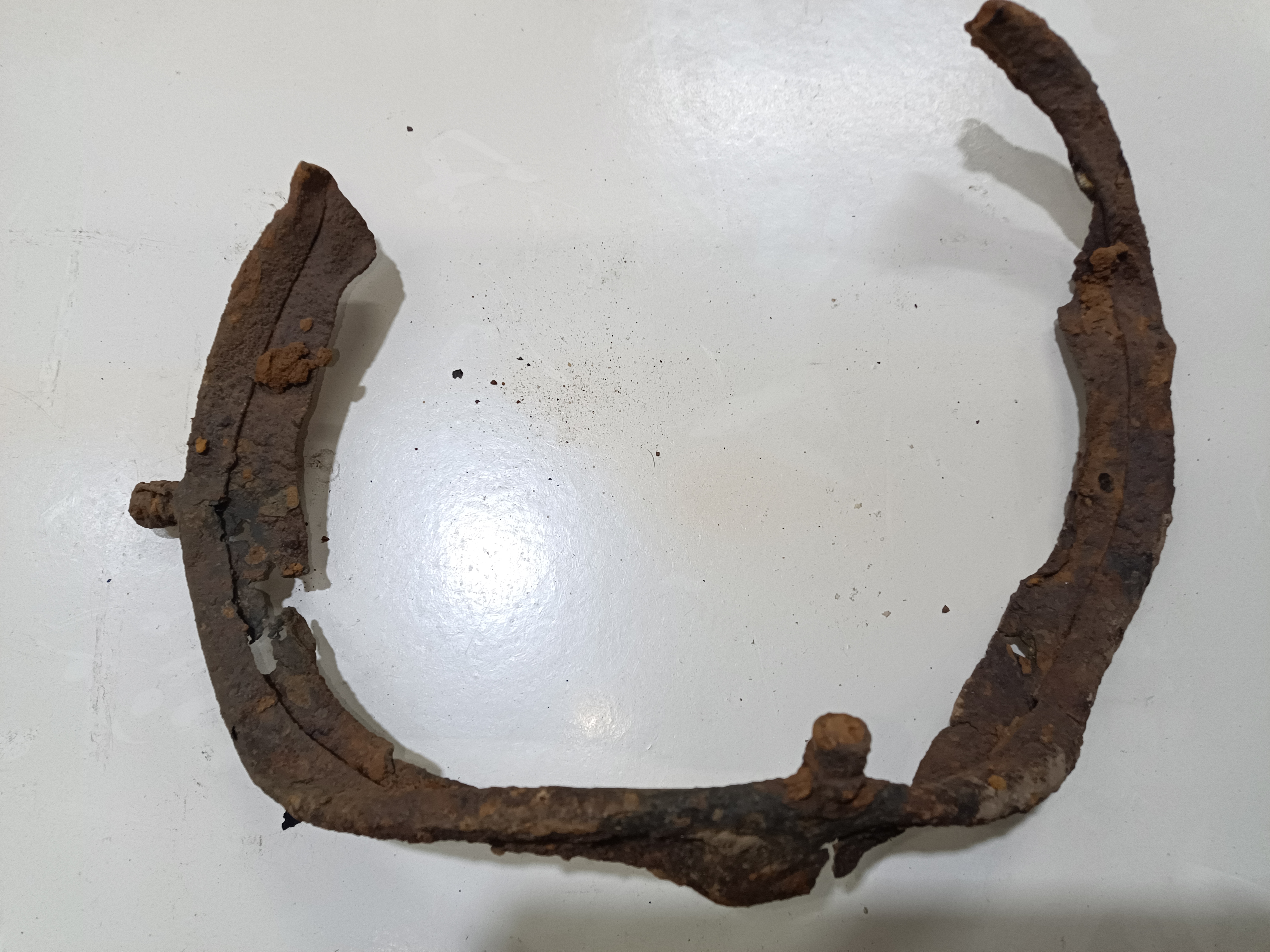

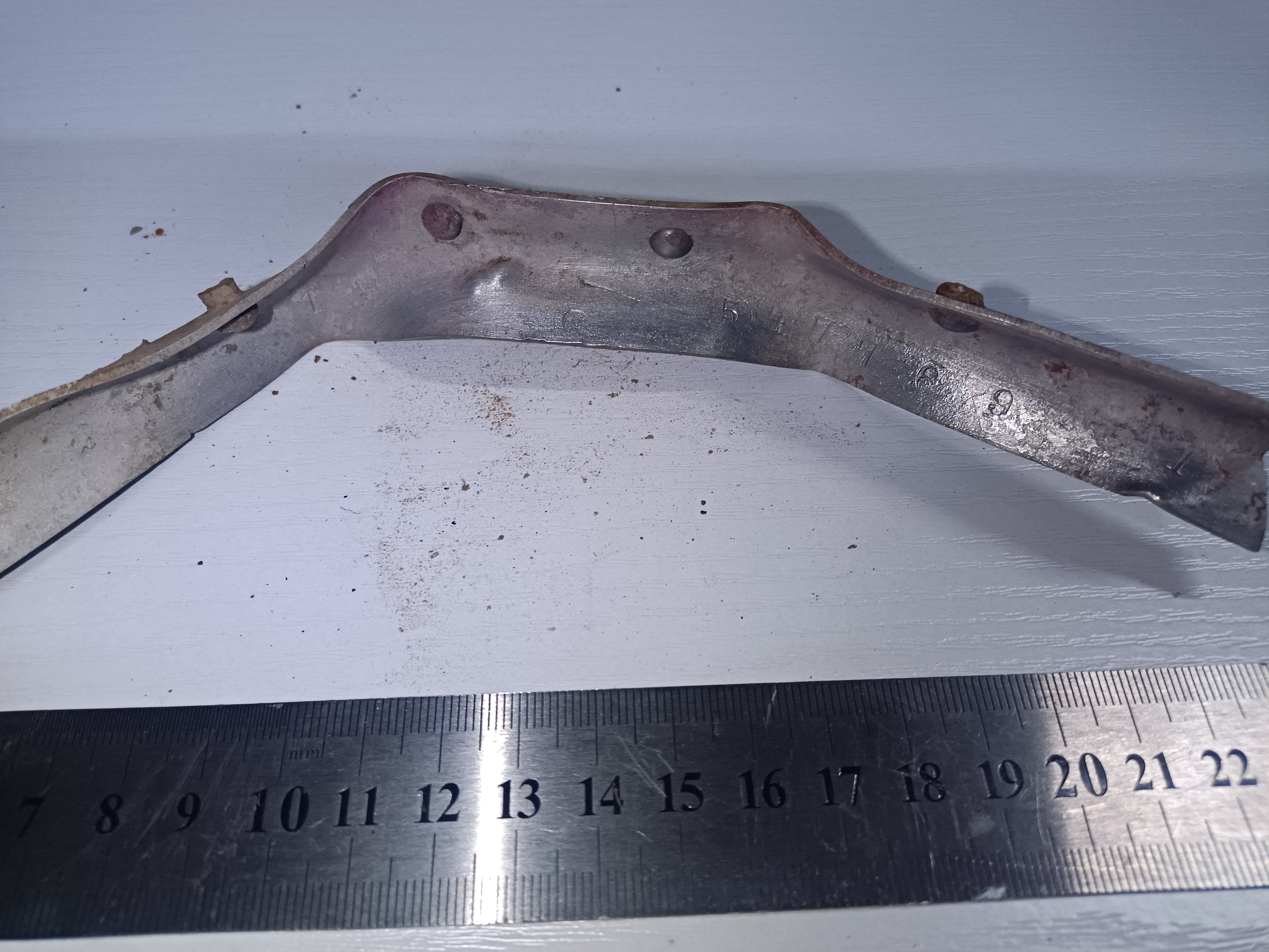

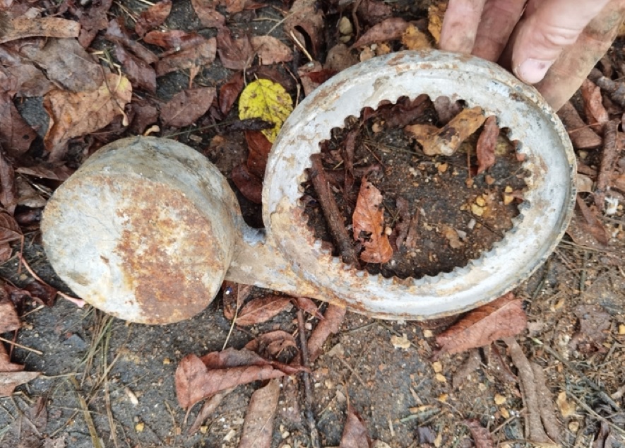

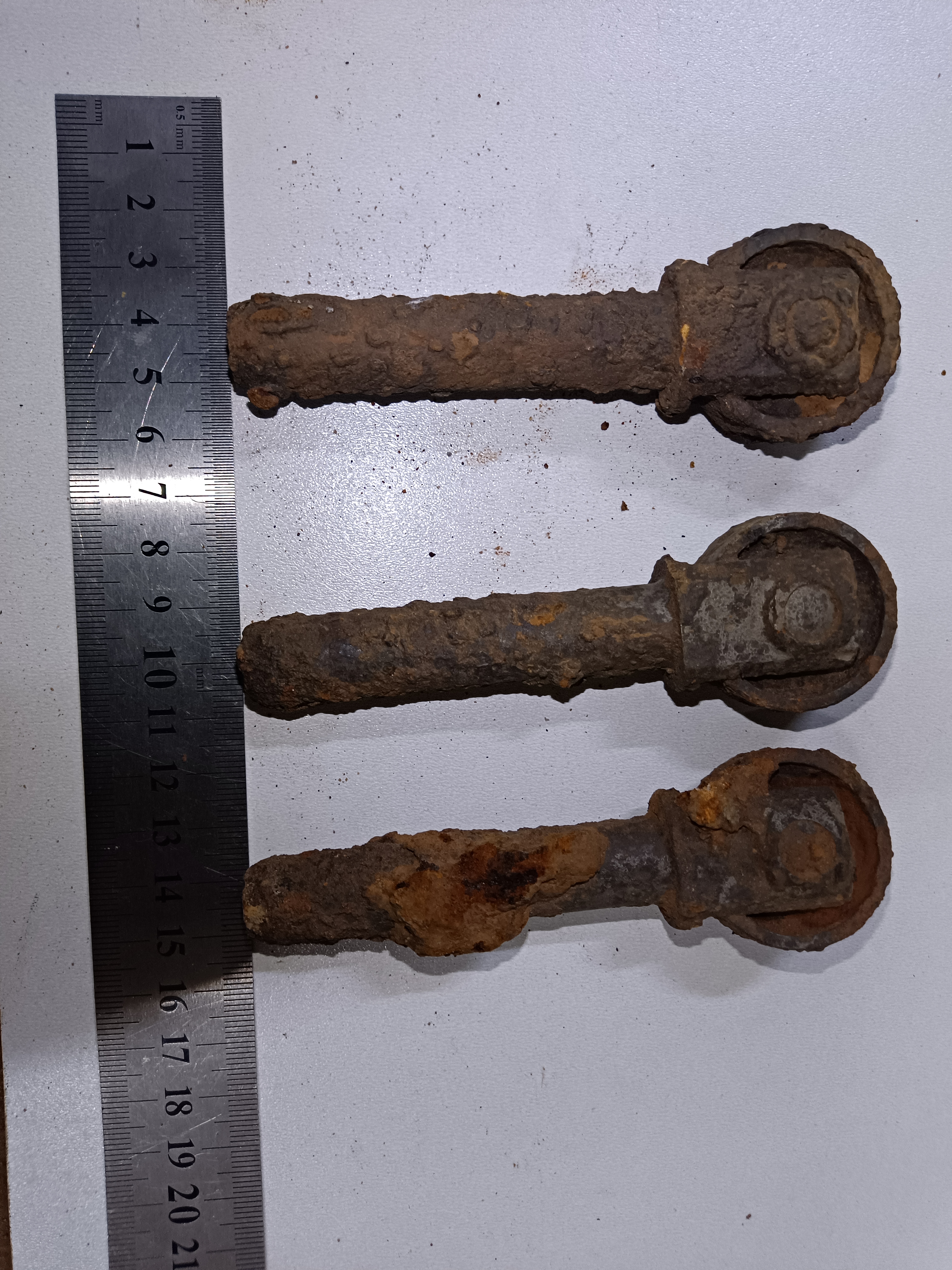

Posted November 30, 2025 Всем спасибо за информацию. Сегодня был выезд. Вывод ИЛ-4. может кто подскажет 0 Insert Nick Share this post Link to post Share on other sites

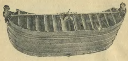

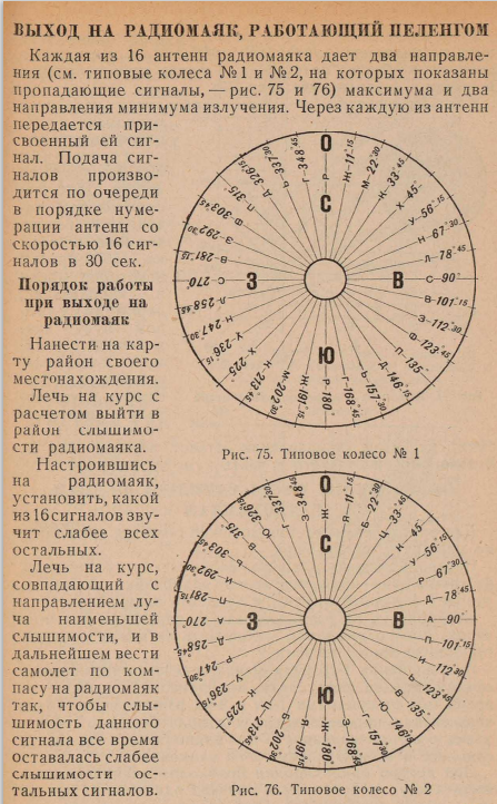

Posted December 1, 2025 (edited) @Михаил 83 Приветствую! Если вопрос по кусочку целлулоида,то он от типового колеса номер 1,для работы по РПК. Edited December 1, 2025 by Юрий Анатольевич 2 Insert Nick Share this post Link to post Share on other sites

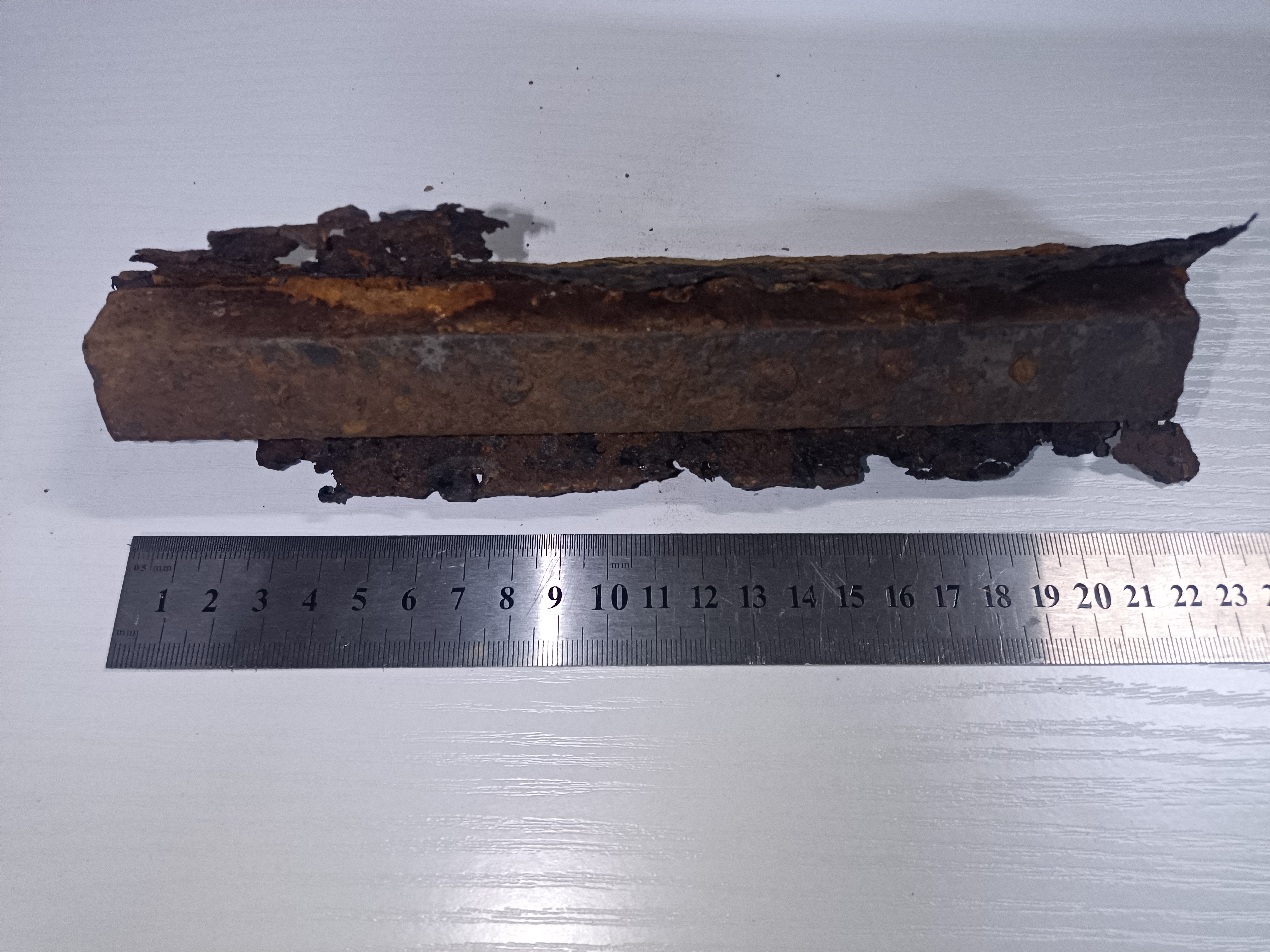

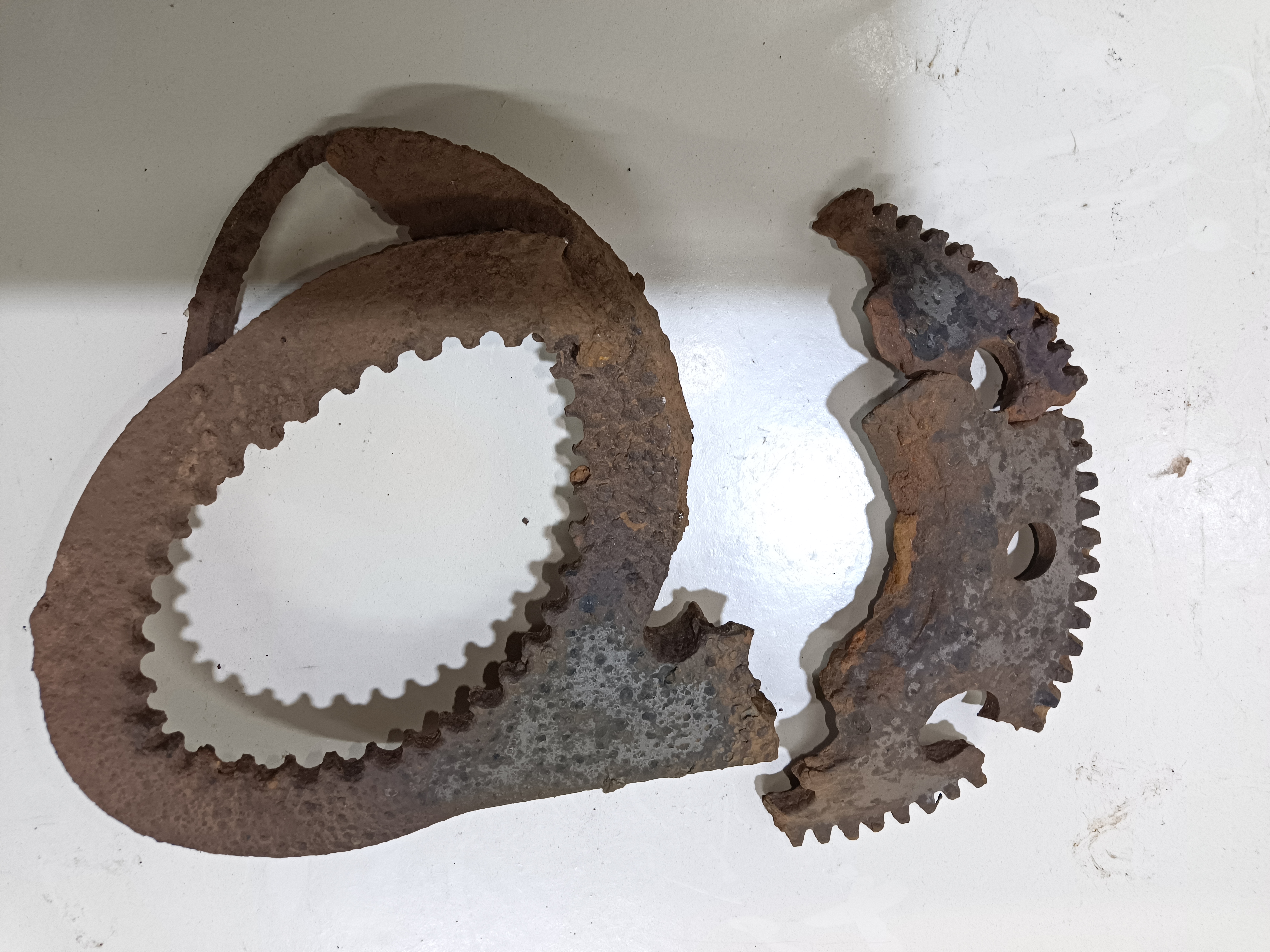

Posted December 1, 2025 Первое фото это толкатели( стоят в стаканчиках дюралевых на котором номер мотора пишется ). Второе фото часть шестерни такие стоят в моторе со стороны нагнетателя. 5 тое фото 3й предмет зацепчик для клапанной крышки. 6 фото две пластины это регулировка престижных ремней с самолета. 1 Insert Nick Share this post Link to post Share on other sites

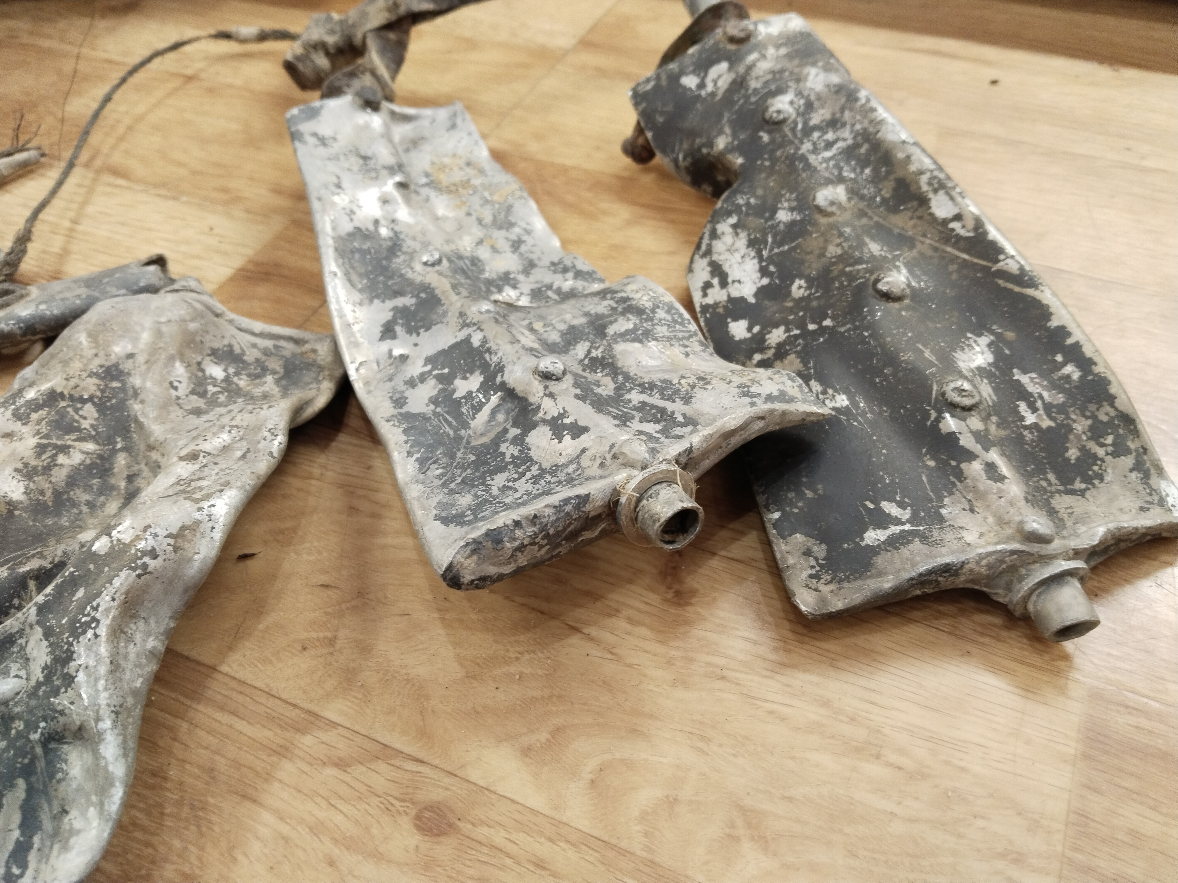

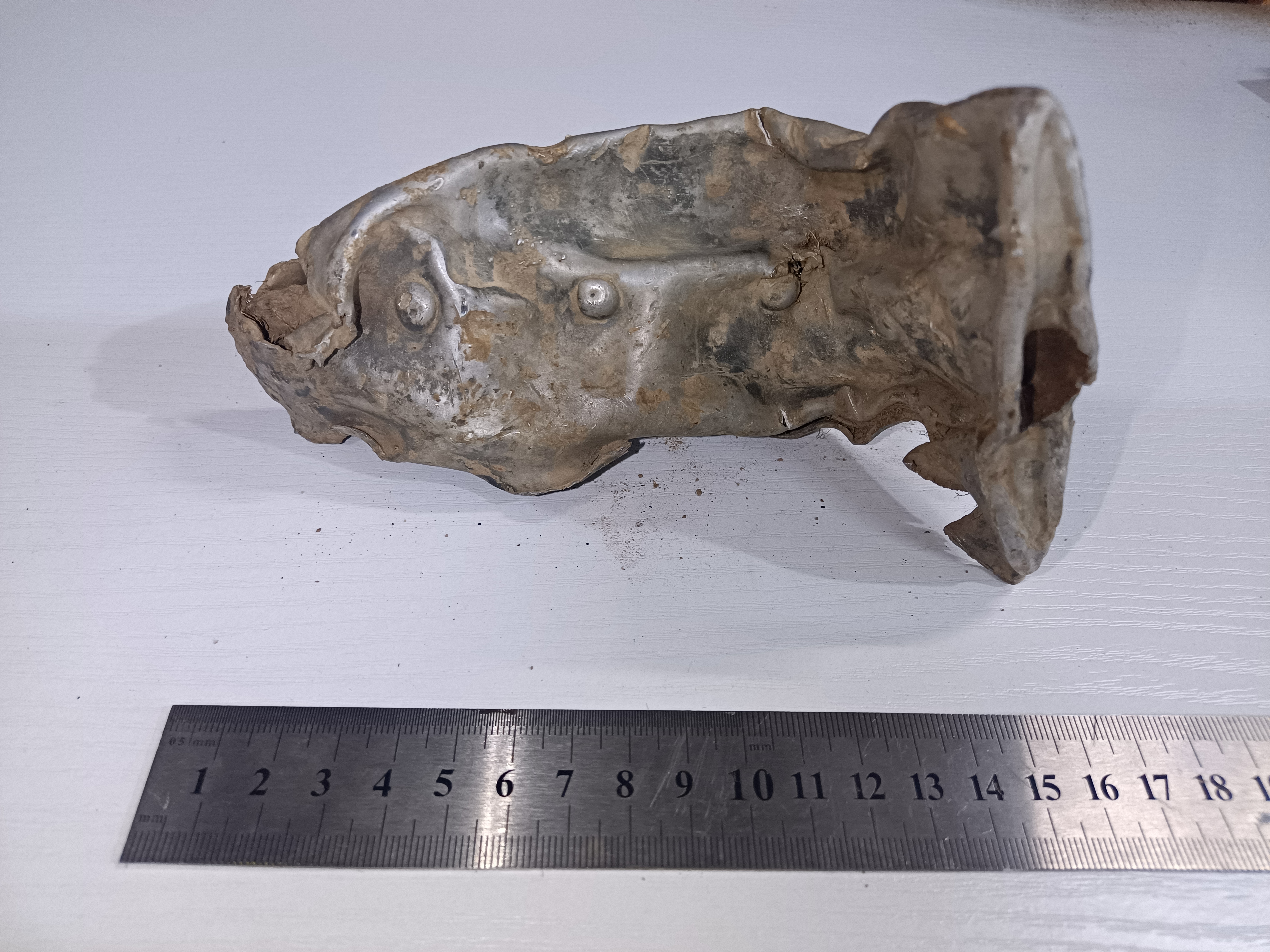

Posted December 1, 2025 (edited) Поздравляю с определением типа самолета. На второй фотографии в левой половине фотографии и на третьей и четвертой фотографиях фрагменты противовеса лопасти винта Edited December 1, 2025 by Варвар 1 Insert Nick Share this post Link to post Share on other sites
