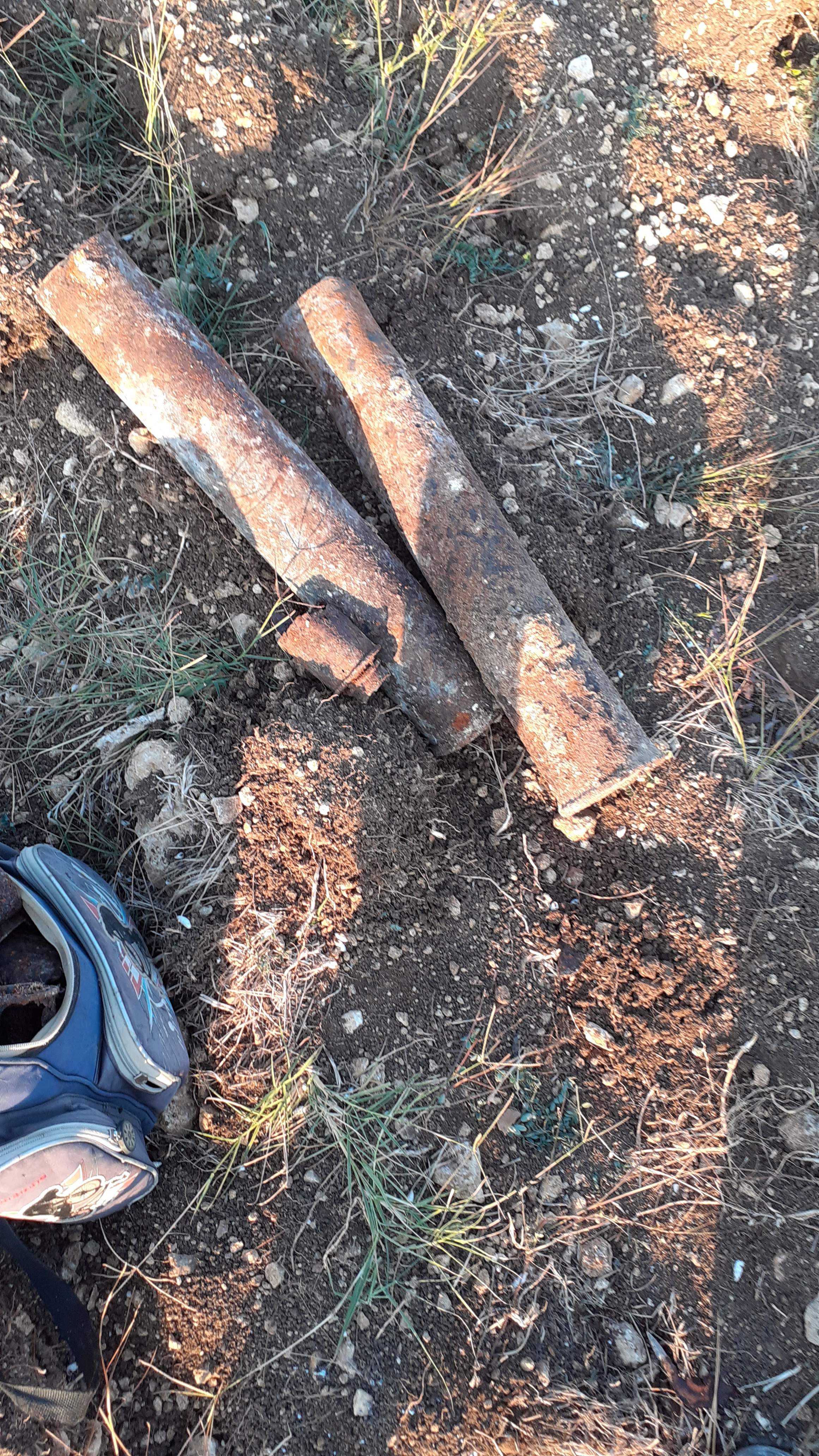

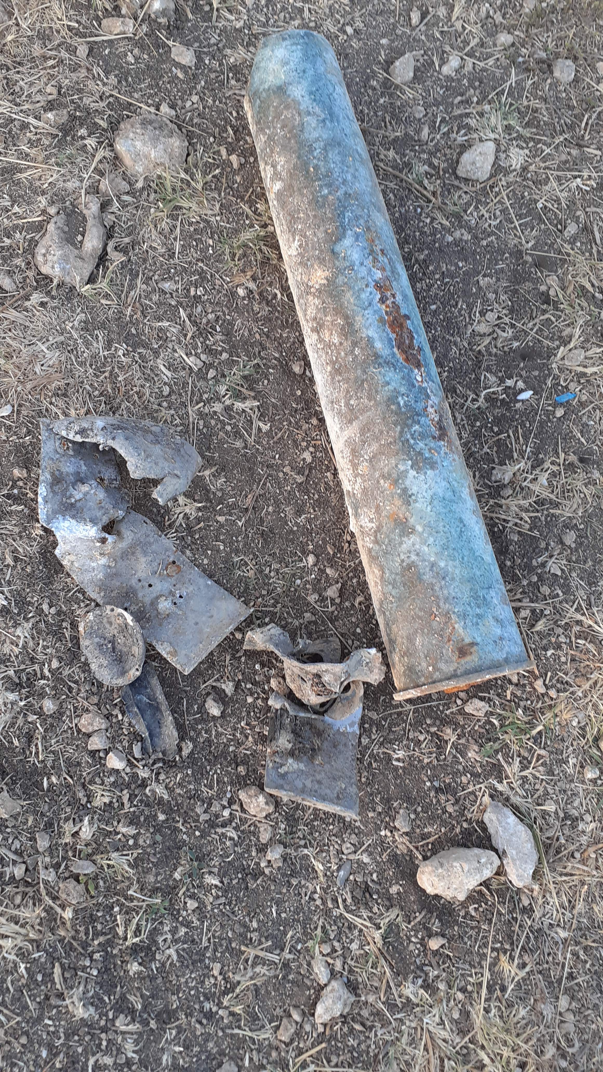

Возможно оби  потери найдены, от этого ИЛ-2 ,метров 500 найдено еще одно МП, а 500 метров в другую сторону нашли позицию Флак 18/36/37.

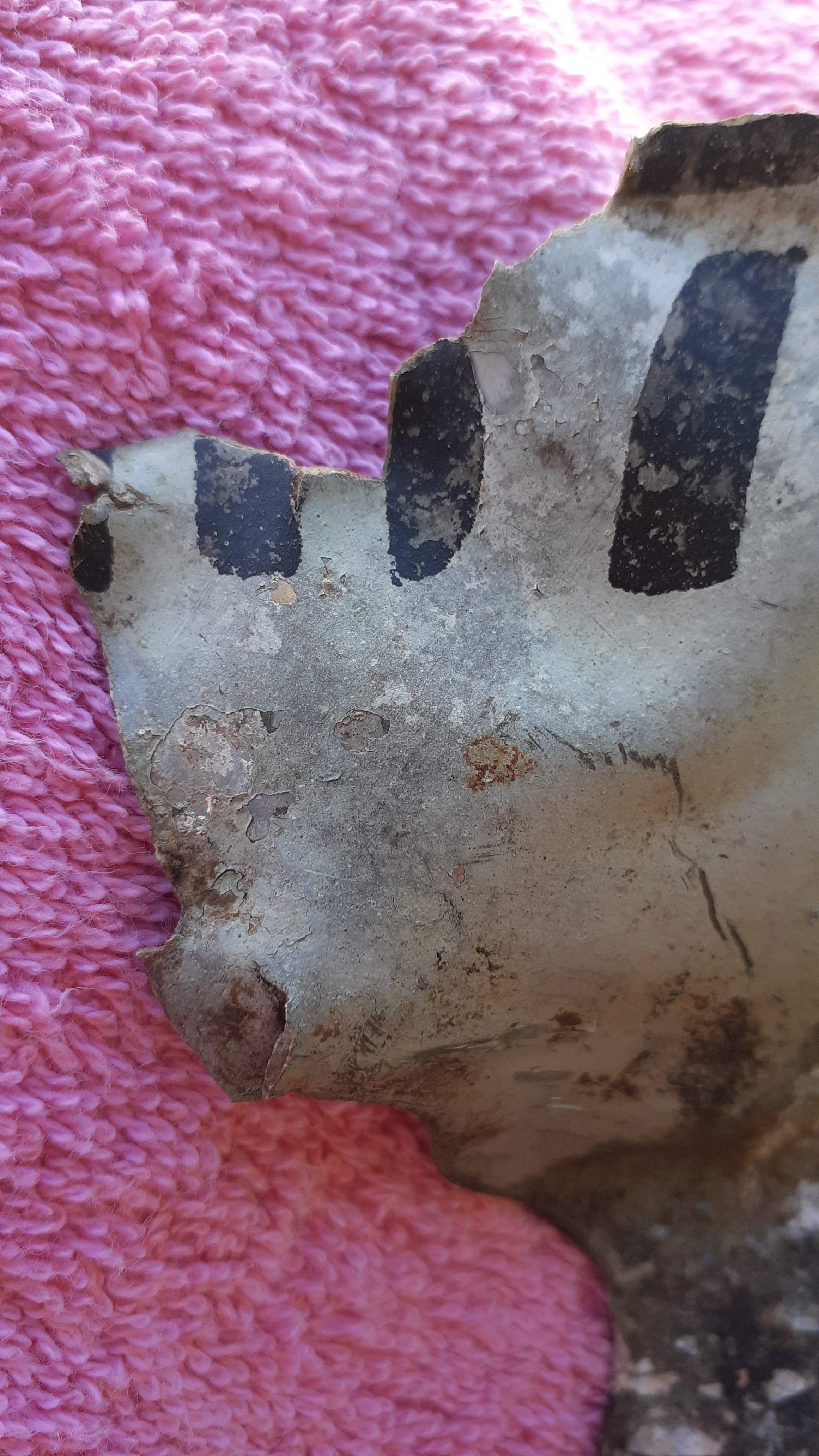

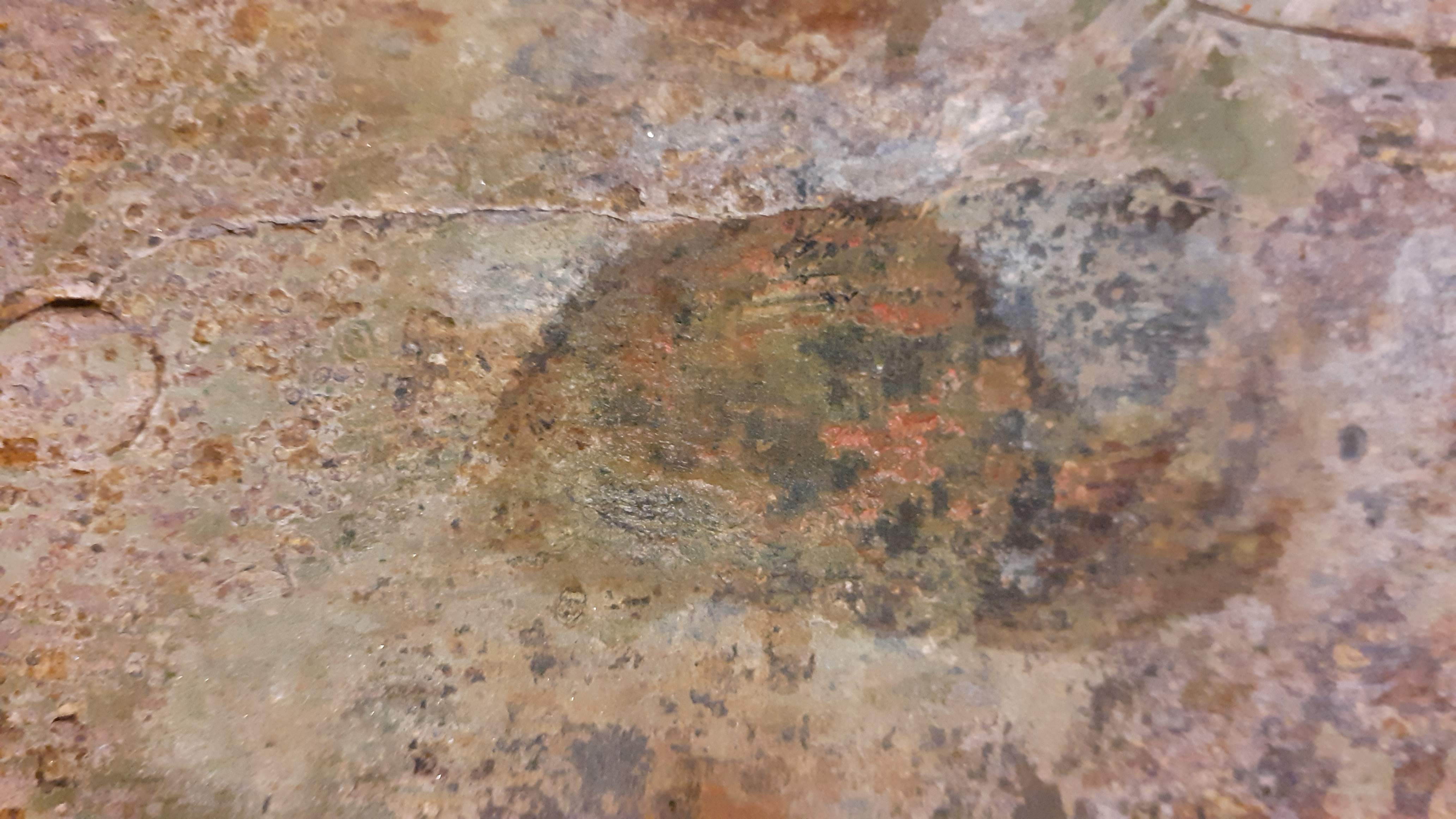

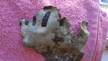

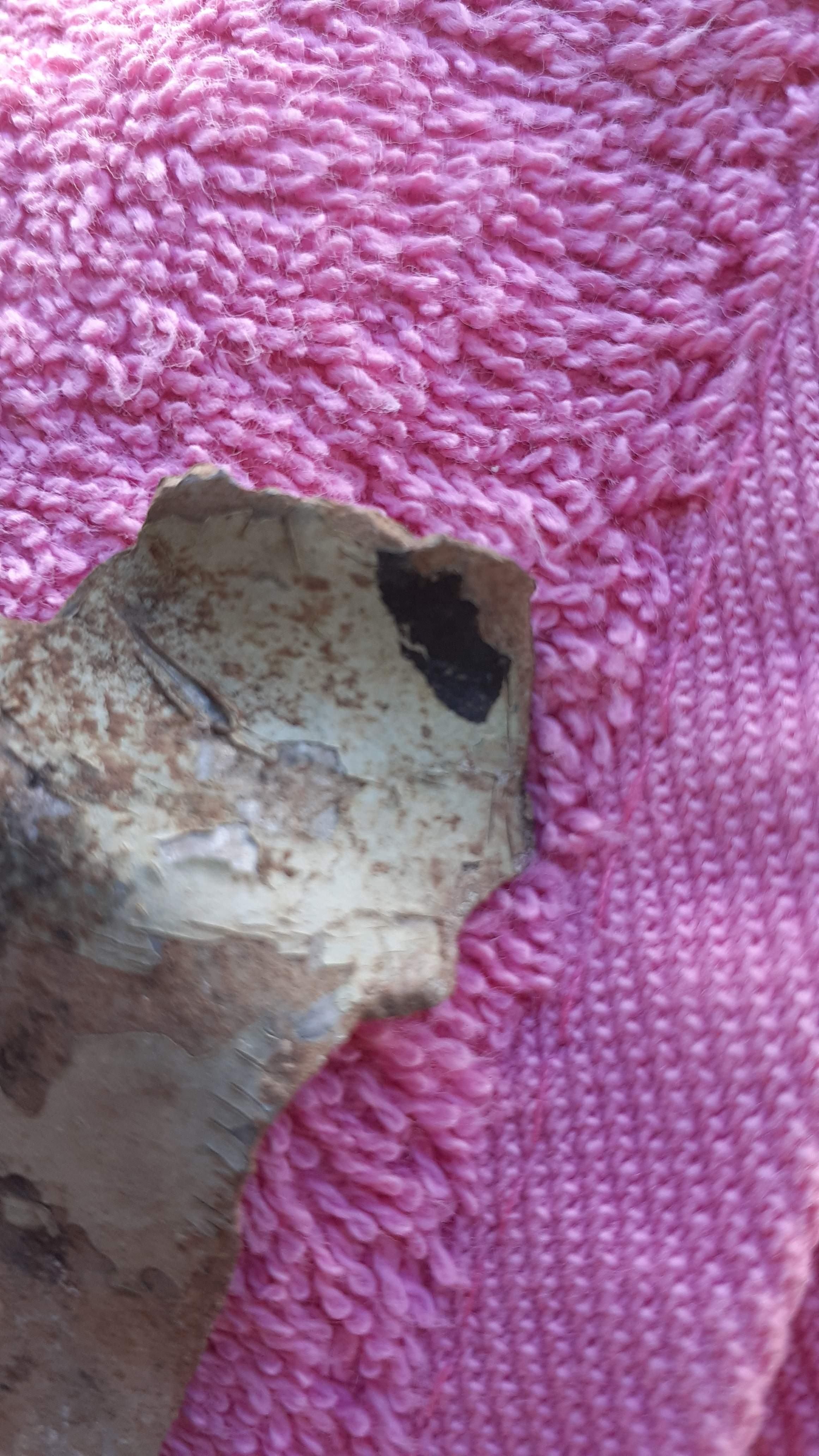

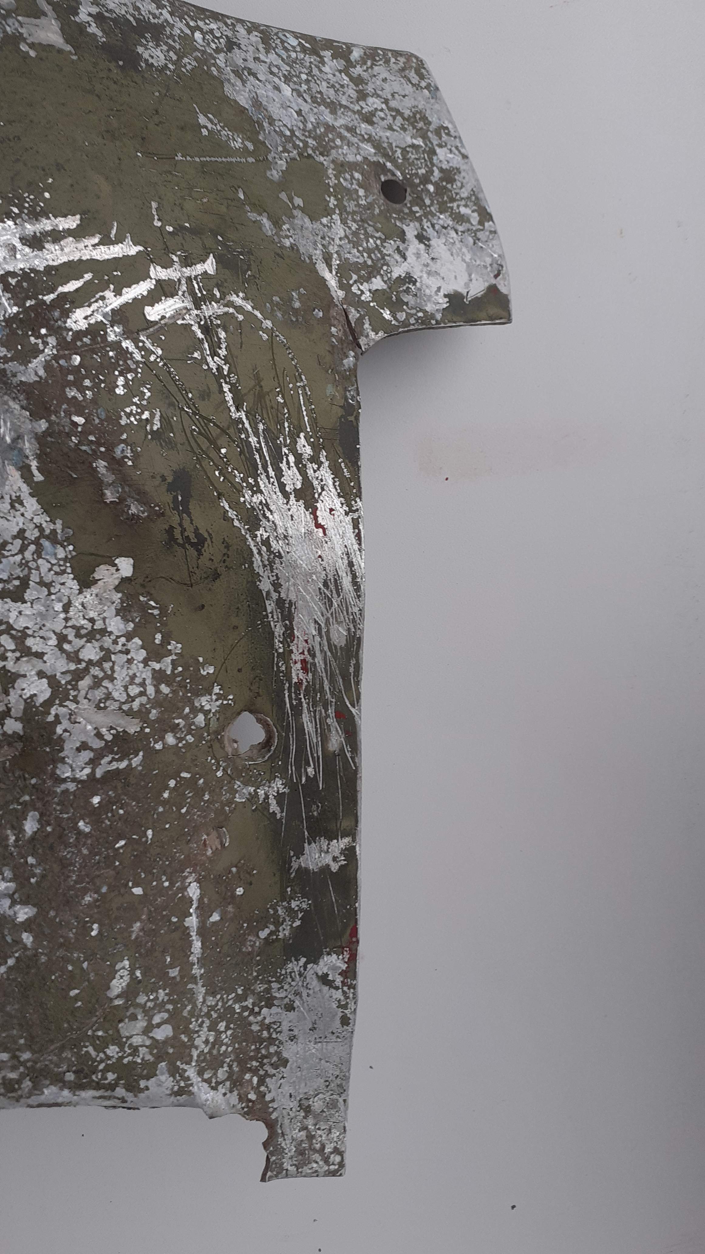

При ближайшем рассмотрении фото недостающий фрагмент обшивки по размерам характерен как раз для цифр 1,4,7.
Длинный номер какойто получается, такое может быть? Всегда думал что они четырех значные.
Синим позиция немецкого зенитного орудия флак 18-88мм, красным МП ИЛ-2, причем последний похоже что вынужденная.
Если там номер начинается с цифр 187, то это самолет завода №18, у которого номера были семизначные, восьмизначные и девятизначные.
Девятизначных всего два: 187100100 и 187100101, выпуск 24.5.44 и 9.5.44. Возможно, был и № 187100102, но я больше 18793102 не нашел.
Восьмизначные типа 187100хх, 187хх100, 187хх101 и 187хх102
Семизначные от 1870101 до 1879999, исключая с сотней в середине (номер в серии).
Только номера завода №1 были четырехзначные в начале, но к январю 1944 доросли до пятизначных.

Имею ввиду про номера краской на самолете ,они же писались сокращенно?
3 часа назад, Балаклавец сказал:
По трафарету краской наносили со 187, в отличии от 186 в 1941 году.
В 13.09.2025 в 21:46, Алекс21 сказал:
Больше всего подходят эти 1871165- 76 гв ШАП , 1871459 76- 76 гв ШАП, 1871480-75 гв ШАП,
1871996-76 гв ШАП перебрал по номерам.
В 13.09.2025 в 21:44, Алекс21 сказал:
И если взять во внимание округлось края цифры, то тогда, скорее всего 3-я цифра будет: 3, 5, 6, 8, 9, 0.
Отсюда надо обратить внимание на номера Ил-2 из 210 ШАП  у которых номер имеет такие цифры - 1871Х (3,5,6,8,9,0) Х
Уже что то.
Нету номеров самолетов из 210 шап
Номер краской на броне мне видится ..80 , телефон не передает, номер под пепекрасом .
Изменено пользователем Балаклавец

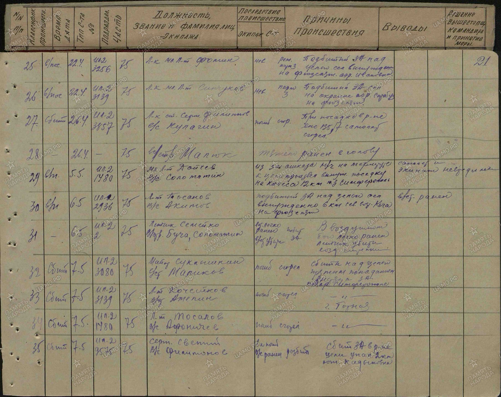

4 часа назад, Балаклавец сказал:
1480 - пока укладывается в версию и даже подтверждается краской на броне.
За спрос не дают в нос - надо писать запрос в ЦАМО, если кто-нибудь на форуме не откликнется.
Тут в точку
Летчик гвардии младший лейтенант Тасалов Семен Мкртычевич 1923 года рождения, первичное место захоронения Крымская АССР п. Карань (Флотское), братское кладбище 242 Таманской Краснознаменной горнострелковой дивизии воздушный стрелок гвардии рядовой Афоничев Юрий Владимирович 1924 года рождения, в списках захоронения в п.Карань не значится. Его Отец Афоничев Владимир Иванович, прошел всю войну давал запросы в военкомат по поиску сына в 1954 году, в 1965 году, и в 1973 году.

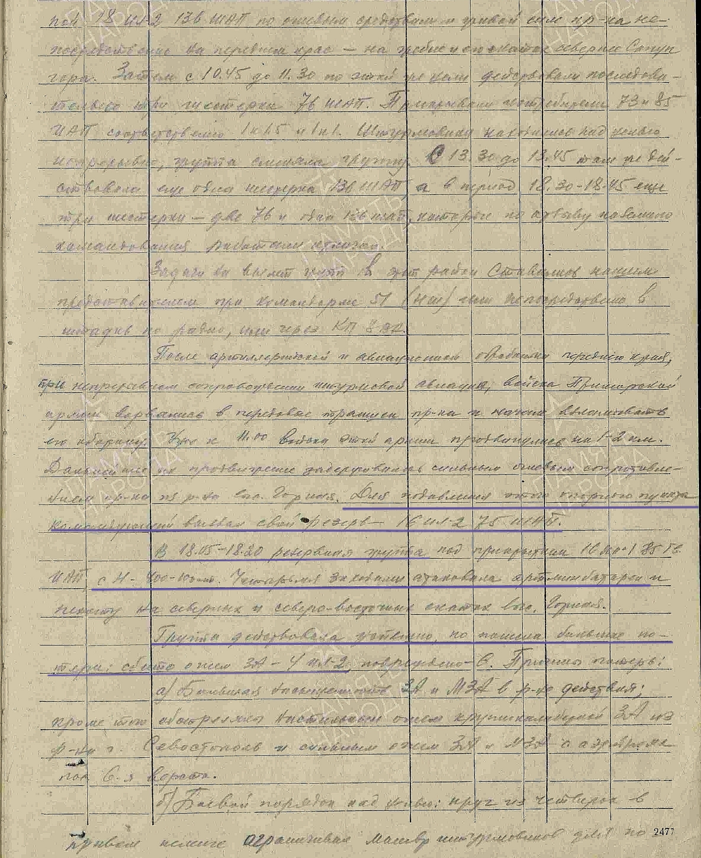

Дополню.
Из жбд 1 гшад 8 ВА следует, что в интервале 18:05 — 18:20 командир дивизии с целью подавить сильное огневое сопротивление противника из р-на выс. Горная, препятствующего продвижению наших наземных войск, вызвал свой резерв — 16 Ил-2 75 гшап
Резервная группа четыремя четверками с h= 400 - 100 м атаковала  нем. арт. батареи и жив. силу на сев. и сев.-вост. скатах выс. Горная. Группа действовала успешно и все же понесла тяжёлые потери. Причинами  этих потерь названы две:
1) большая насыщенность ЗА и МЗА противника в р-не действия;
2) из-за самой группы: вторая четвёрка в группе шла на большом удалении  от первой и выше неё на 200 м. В итоге первая четверка попала под открытый огонь и была сбита полностью. Погибли все 4 экипажа (все звено 2 АЭ):
1) Ил-2 № 3080 ведущий группы и первой четвёрки Суклышкин И. Г., гв. майор, штурман полка — Маликов Ю. П., гв. старшина;
2) Ил-2 № 3139 Кочетков А. С., гв. л-нт, к-р звена 2 АЭ — Амелин В. С., гв. ст. сержант;
3) Ил-2 № 1480 Тесалов С. М., гв. мл. л-нт — Афоничев Ю. В., гв. рядовой;
4) Ил-2 № 9575 Свежий А. А., гв. мл. л-нт — Филимонов И. И., гв. ст. сержант. Филимонов получил тяжёлое ранение, скончался 08.05.44 в 518 МСБ.
