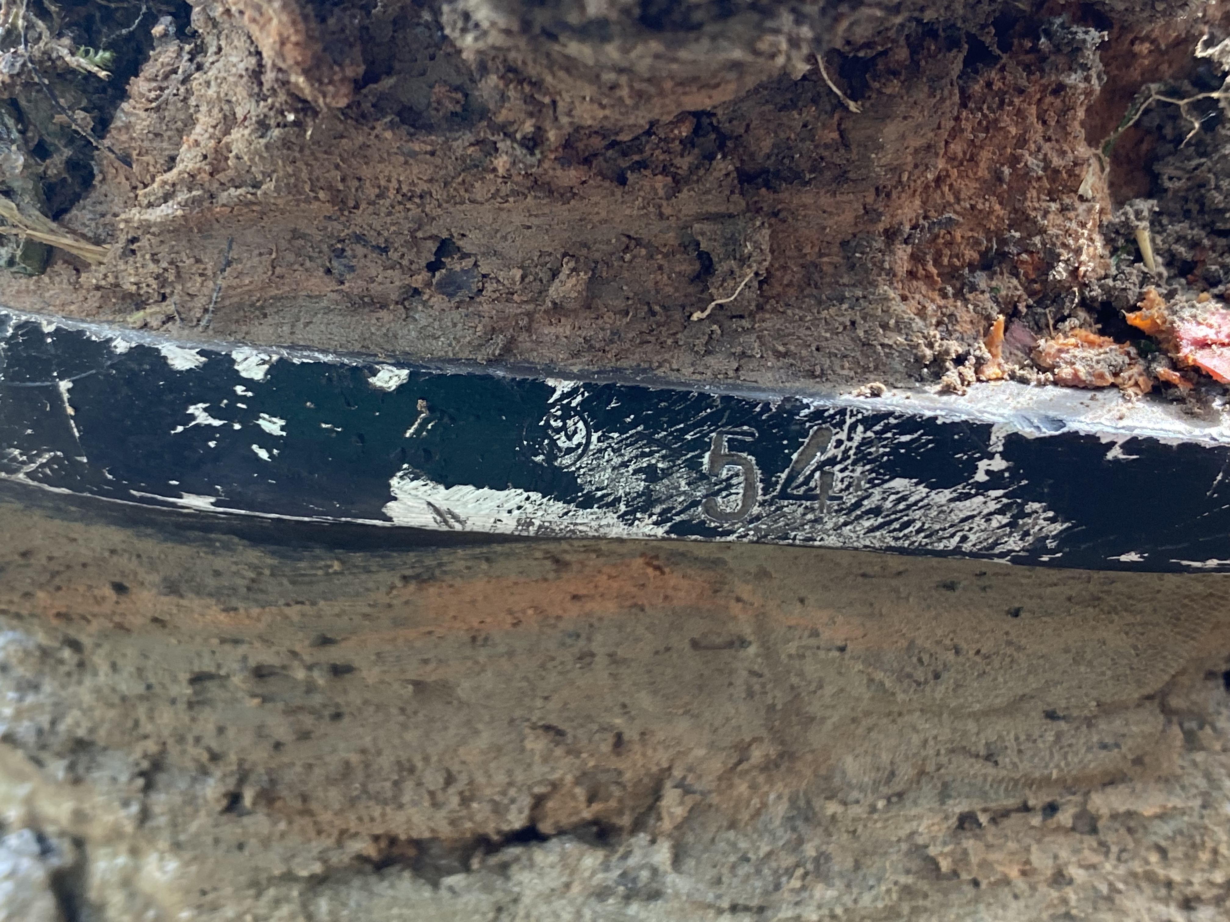

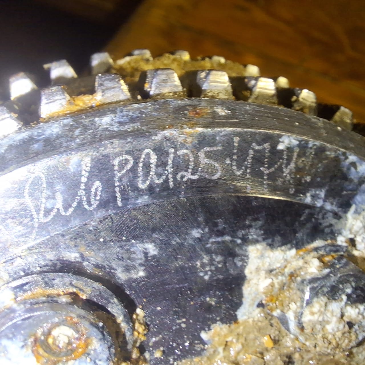

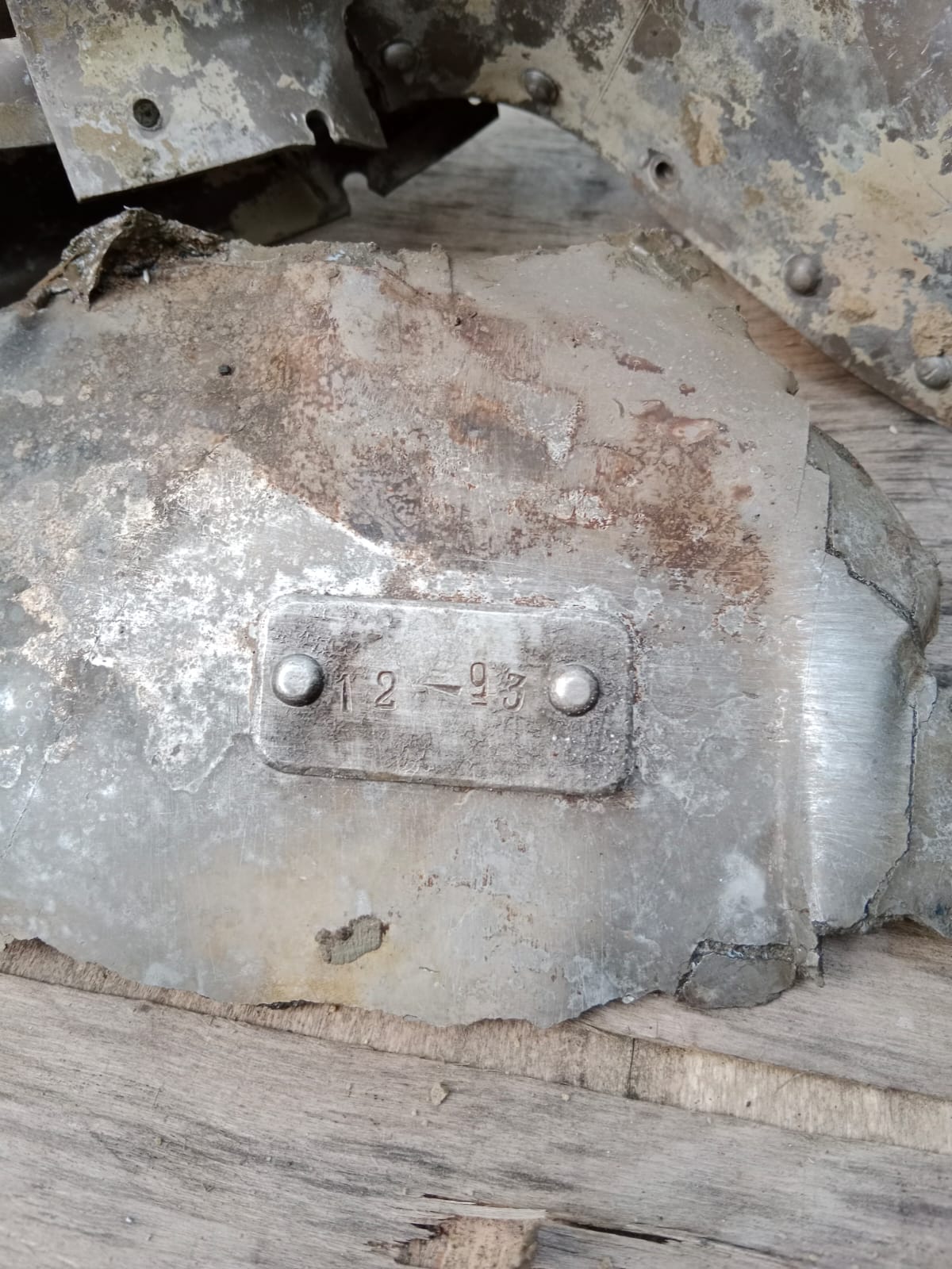

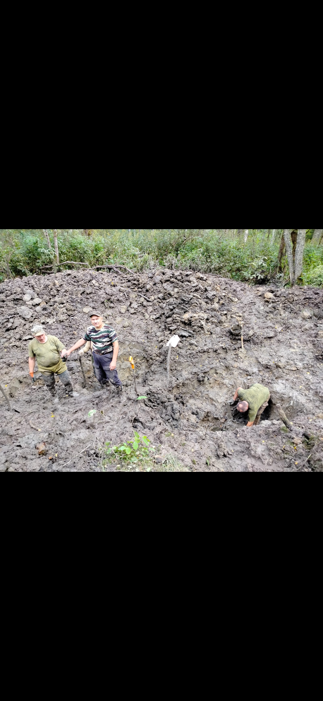

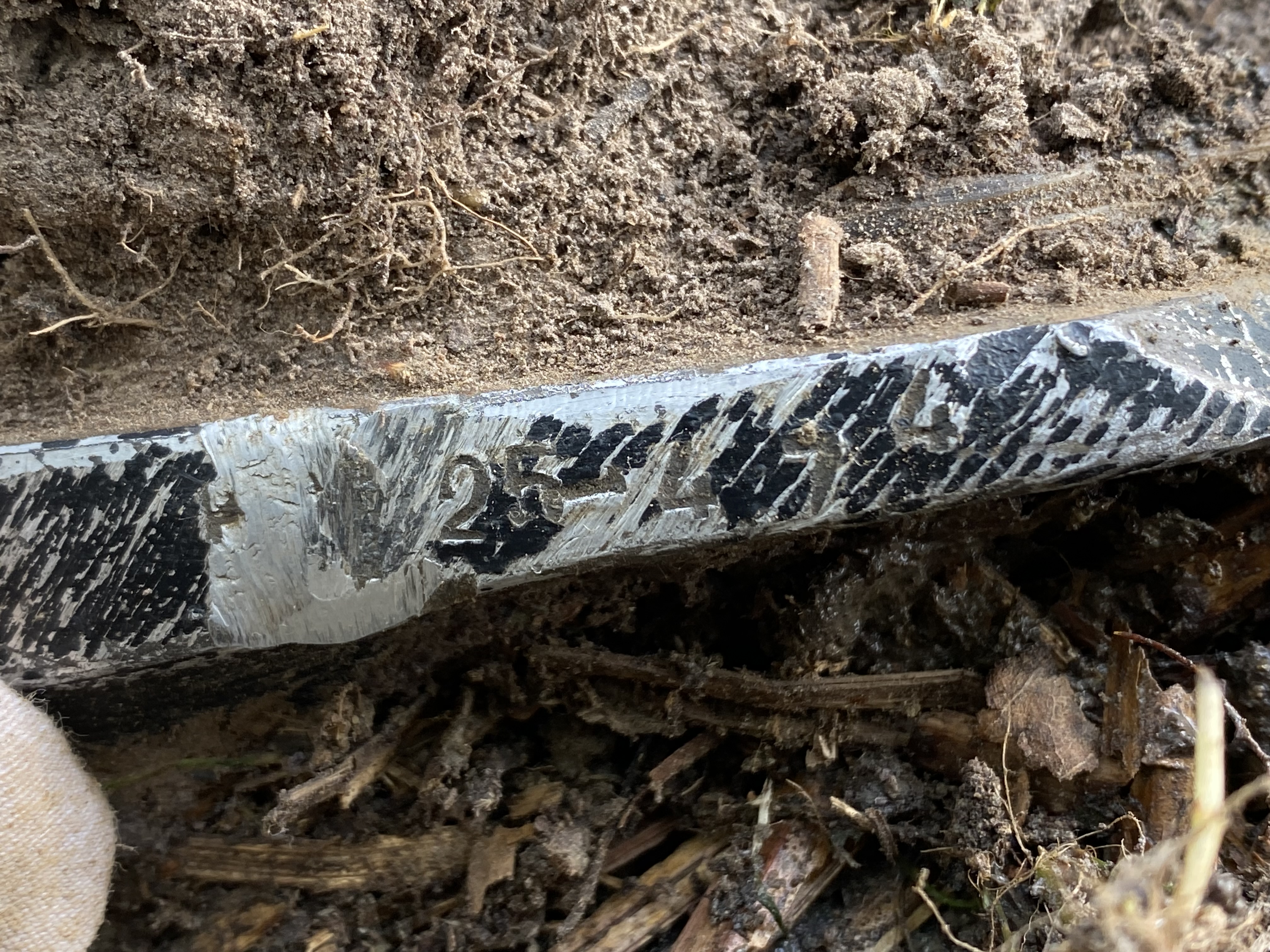

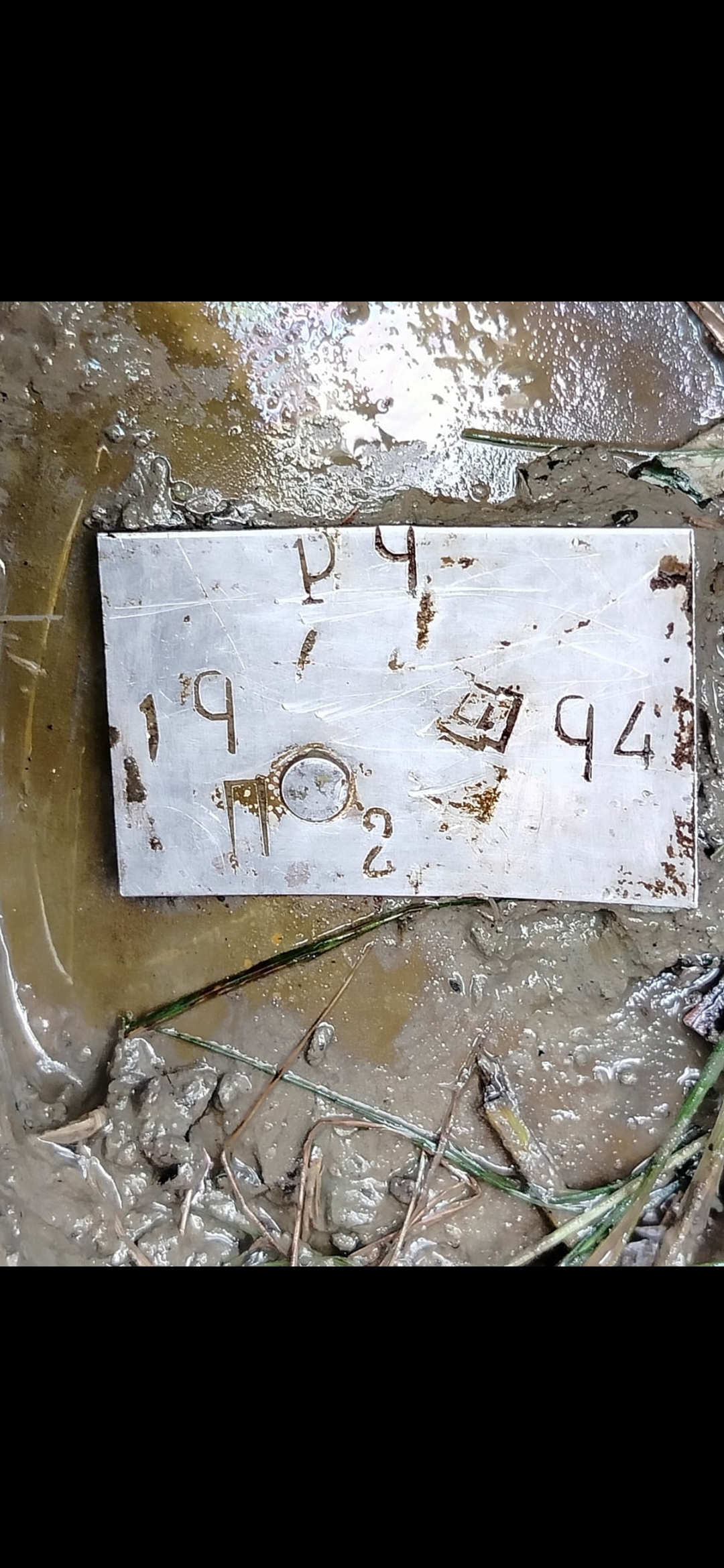

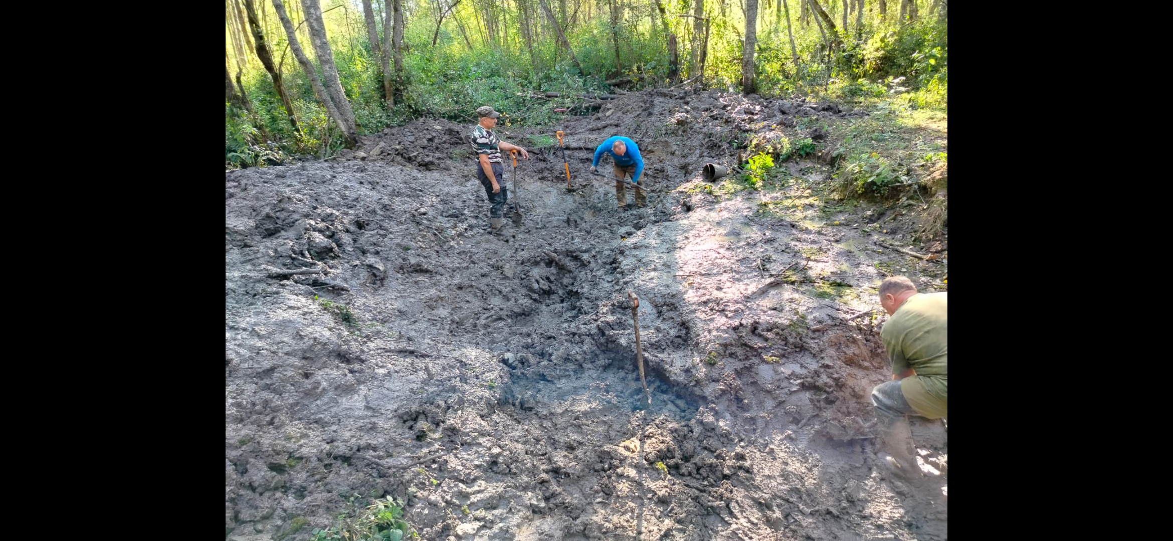

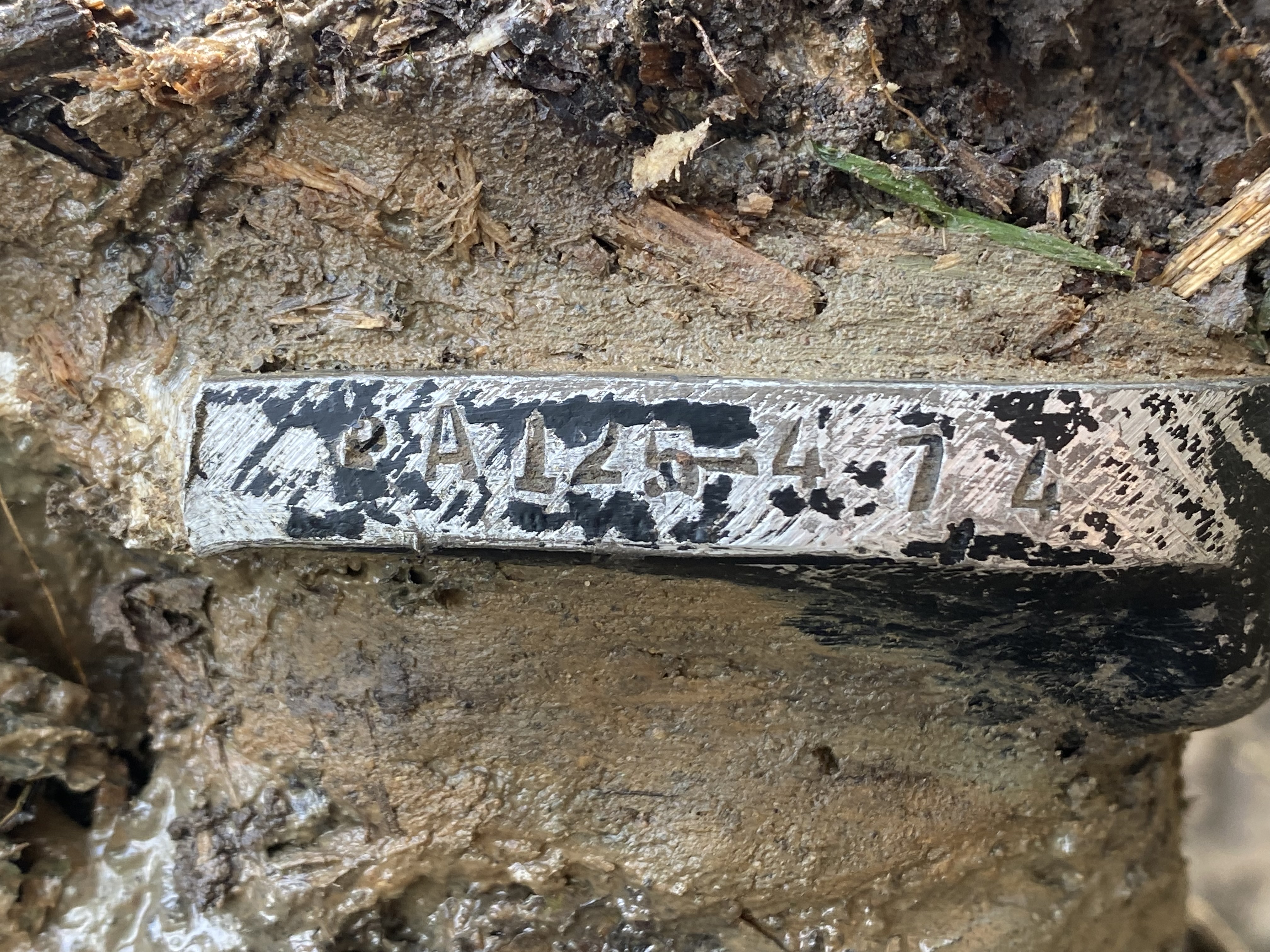

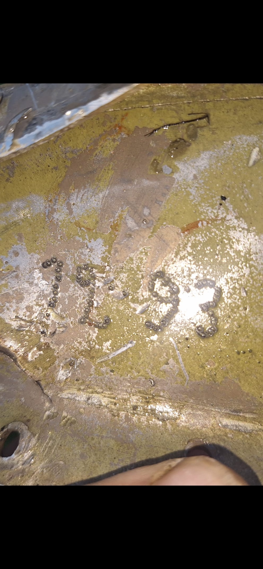

Добрый день! На выходных работали на МП самолёте Пе-2 севернее Ржева у д Радюкино. До моторов ещё не добрались но уже есть номер мотора 125-474, бк 40-41 г. Машина 22 авиазавода горела. Есть шильда 19-94 и керном набитый номер 12-93. Уважаемые коллеги просим вашей помощи в установлении судьбы самолёта и экипажа

Приказ по 130 ббап 10.8.42 №031 дер Б.Вяземы. ... полученные по наряду ГУЗ и ТС ВВС КА 15 июня 1942 зачислены в боевой состав.. отдельно колонками
В колонке с моторами есть № 125-474. Вроде бы РА (еще существует Р125-474)
В колонке с самолетами нет 12/93 и 19/94. Максимум 12/93.
в 47 орап (точнее 2 апдр ГК) на 10.8.1942 был   в 3 аэ    Пе-2    №12/93    ра245-22    Б-11-070. Так же там 12/93 числился на 27.10.1942.  там же Пе-2    12/93.    245-22    11-070    нбз    29.10.1942

Пе-2 № 19/94 был в 86 бап 270 бад. 19.08.42 г. потерян от огня ЗА и ИА на Сталинградском фронте - при бомбардировке переправы на р. Дон в районе станицы Трехостровская, хуторов Нижний Акатов и Нижнегерасимовский. Экипаж: мл. лейтенант Кузьменко Иван Ефимович, стрелок-бомбардир мл. лейтенант Завертанный Петр Григорьевич, стрелок-радист сержант Политыко Павел Илларионович.
О потере Пе-2 в р-не Радюкино:
По-моему, найден именно этот с-т. И Барсс прав.
Удачи в поиске подтверждения данной версии номерами с-та и м-ров.

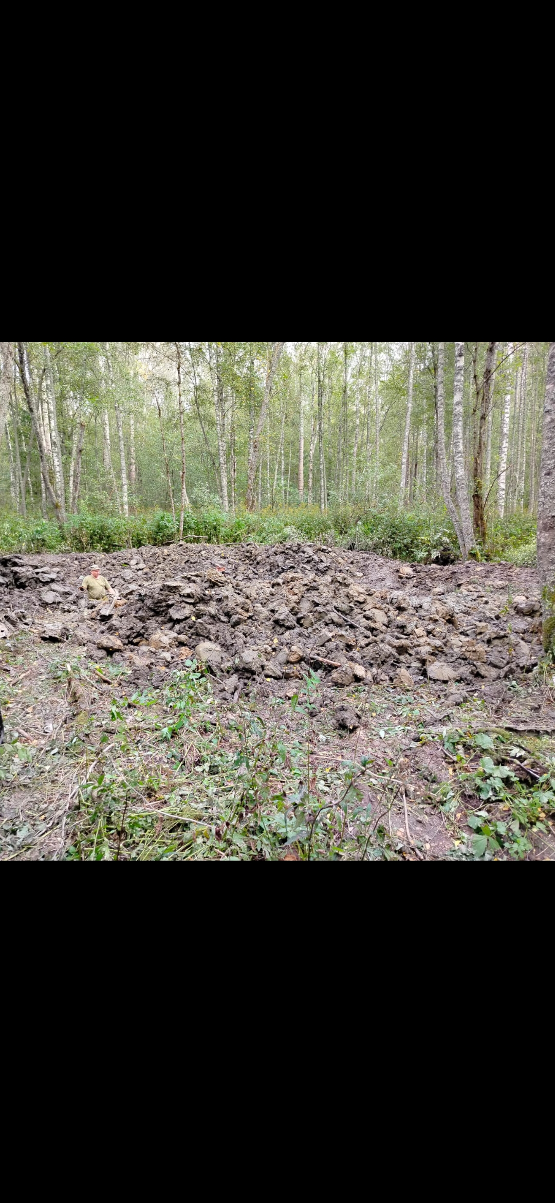

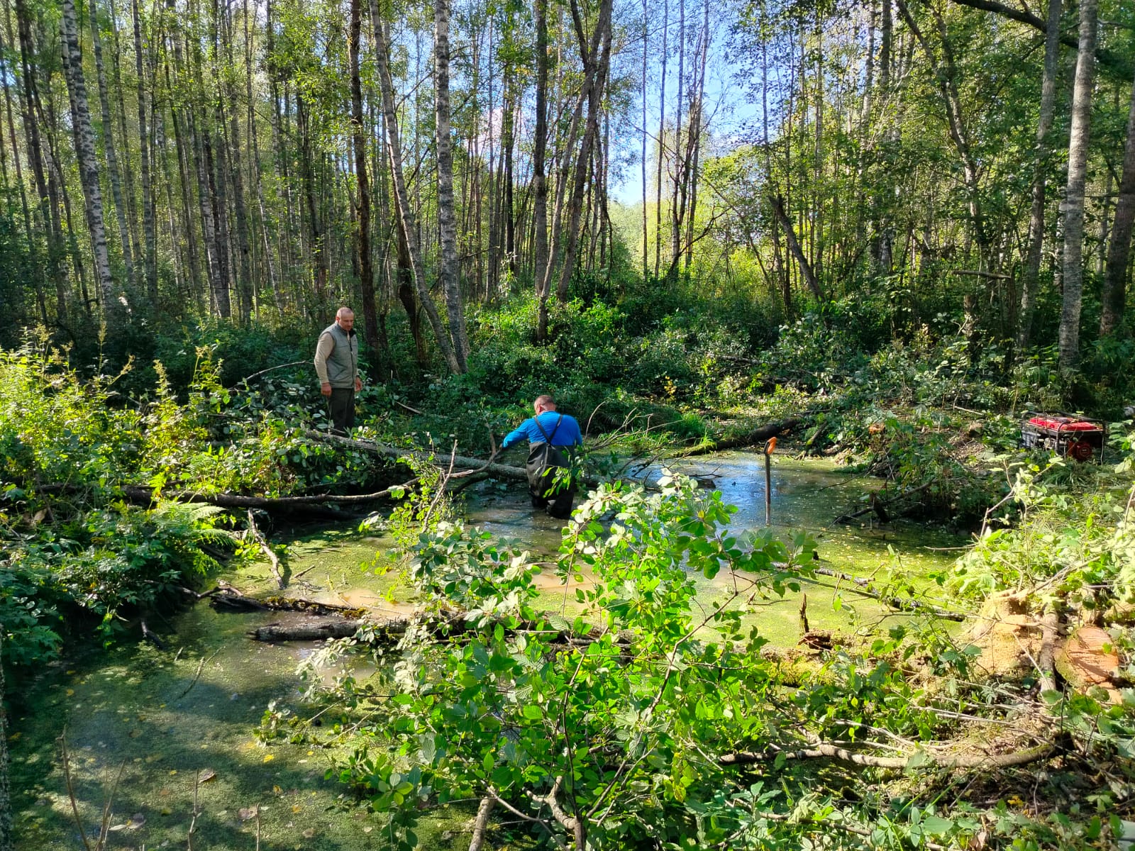

Дожди бруствер обмоют - некоторые фрагменты будут видны из земли невооружённым взглядом.

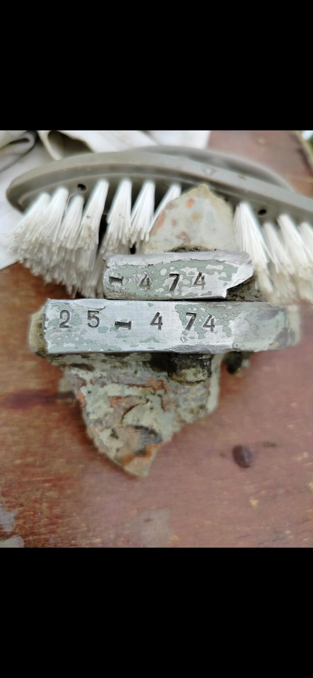

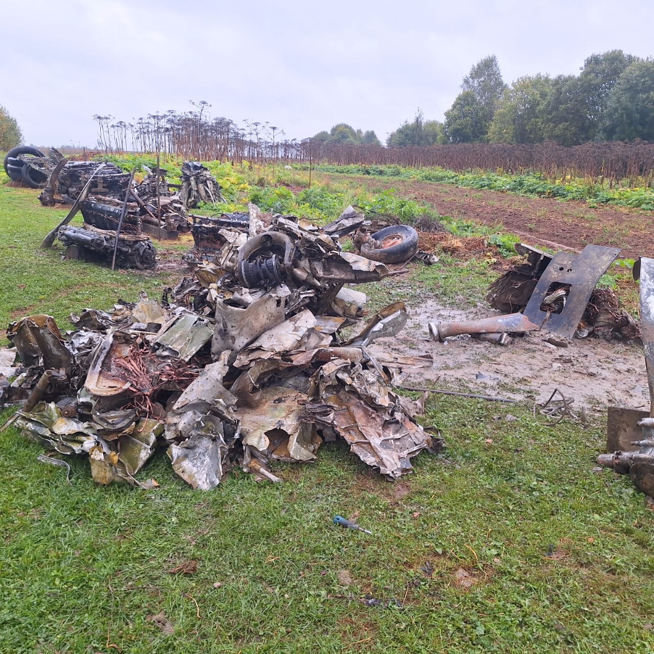

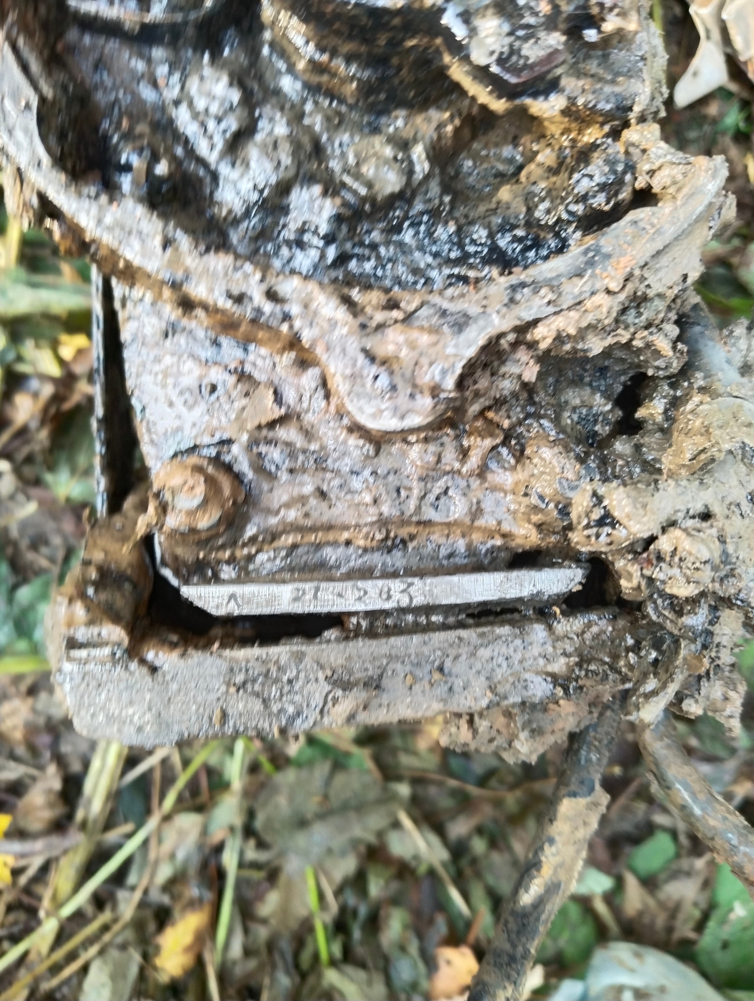

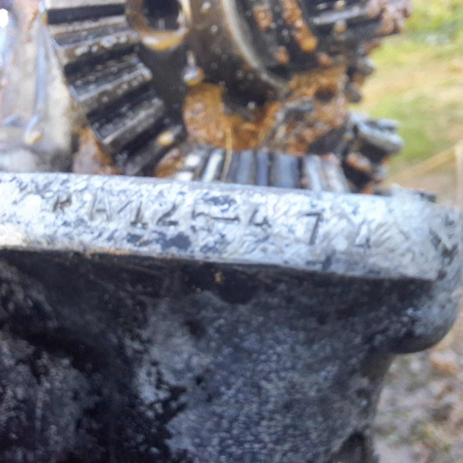

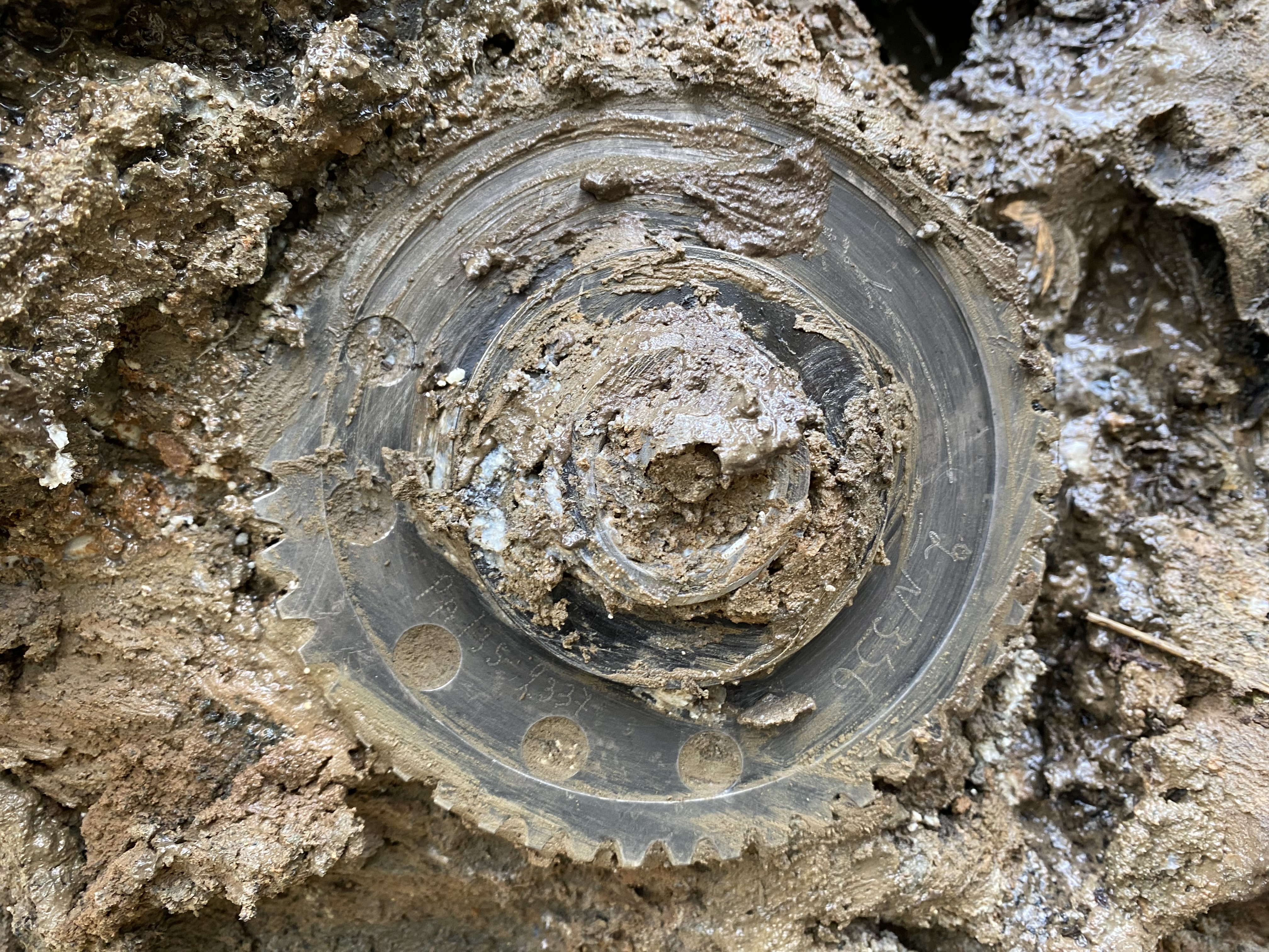

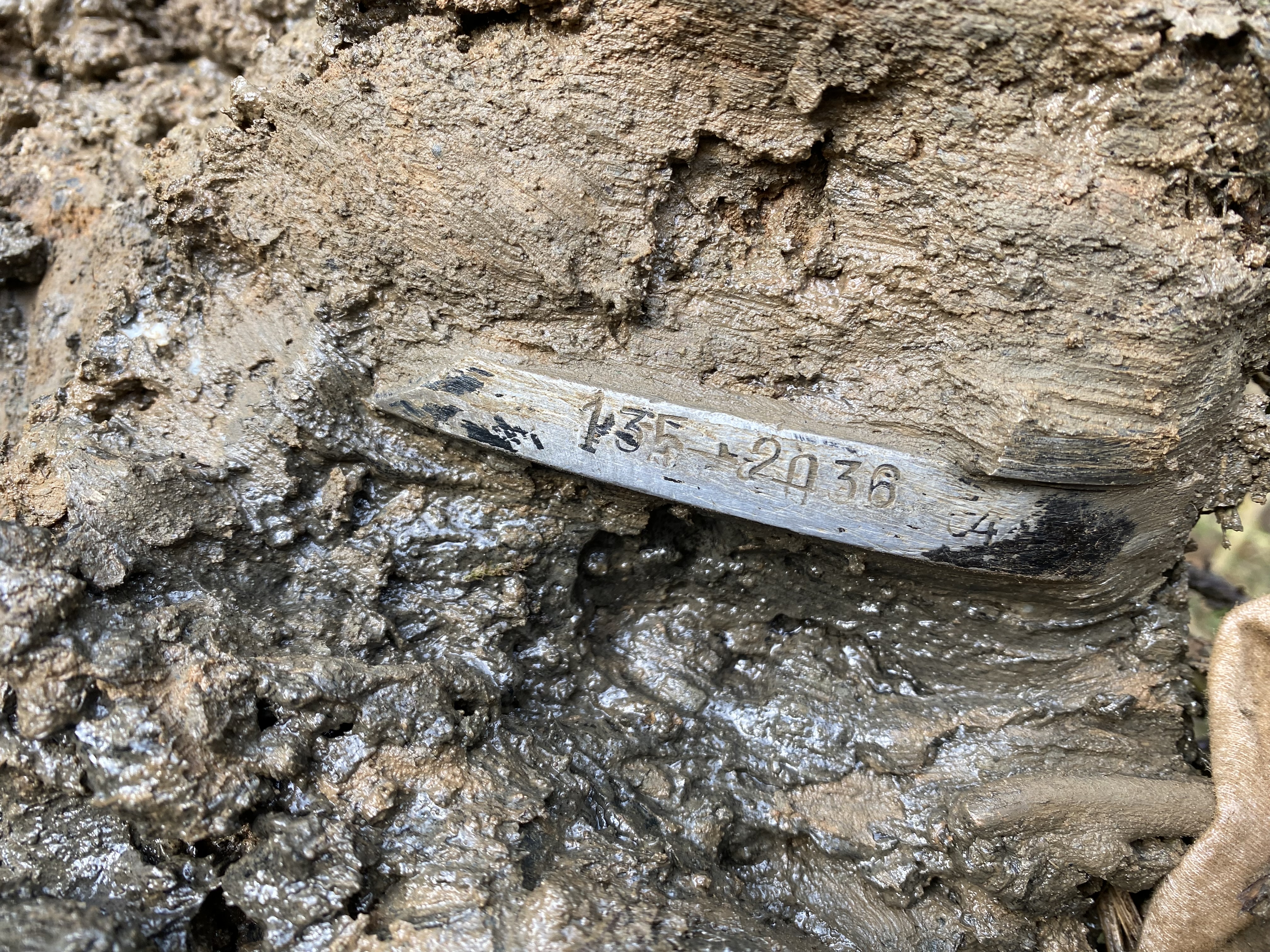

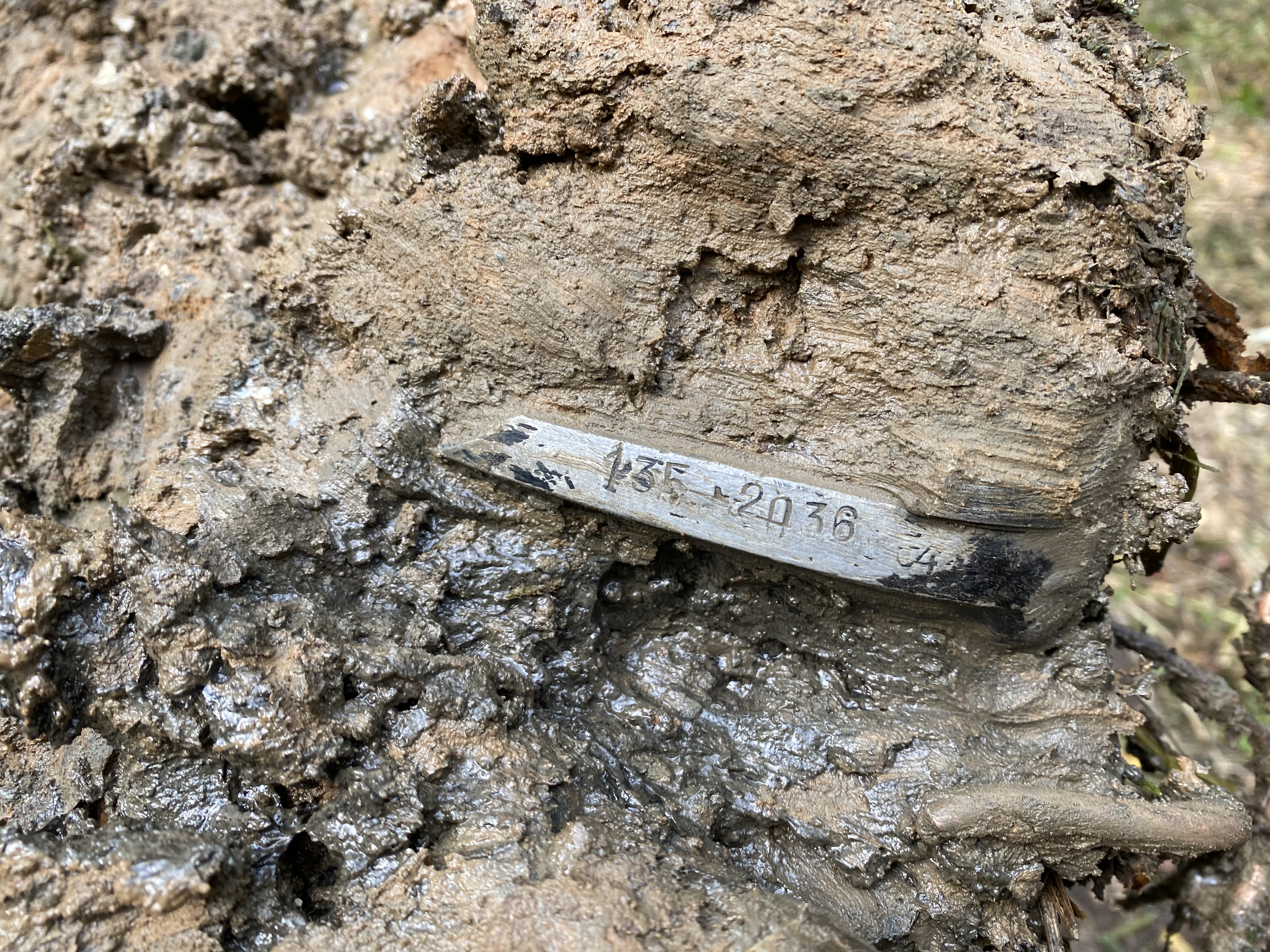

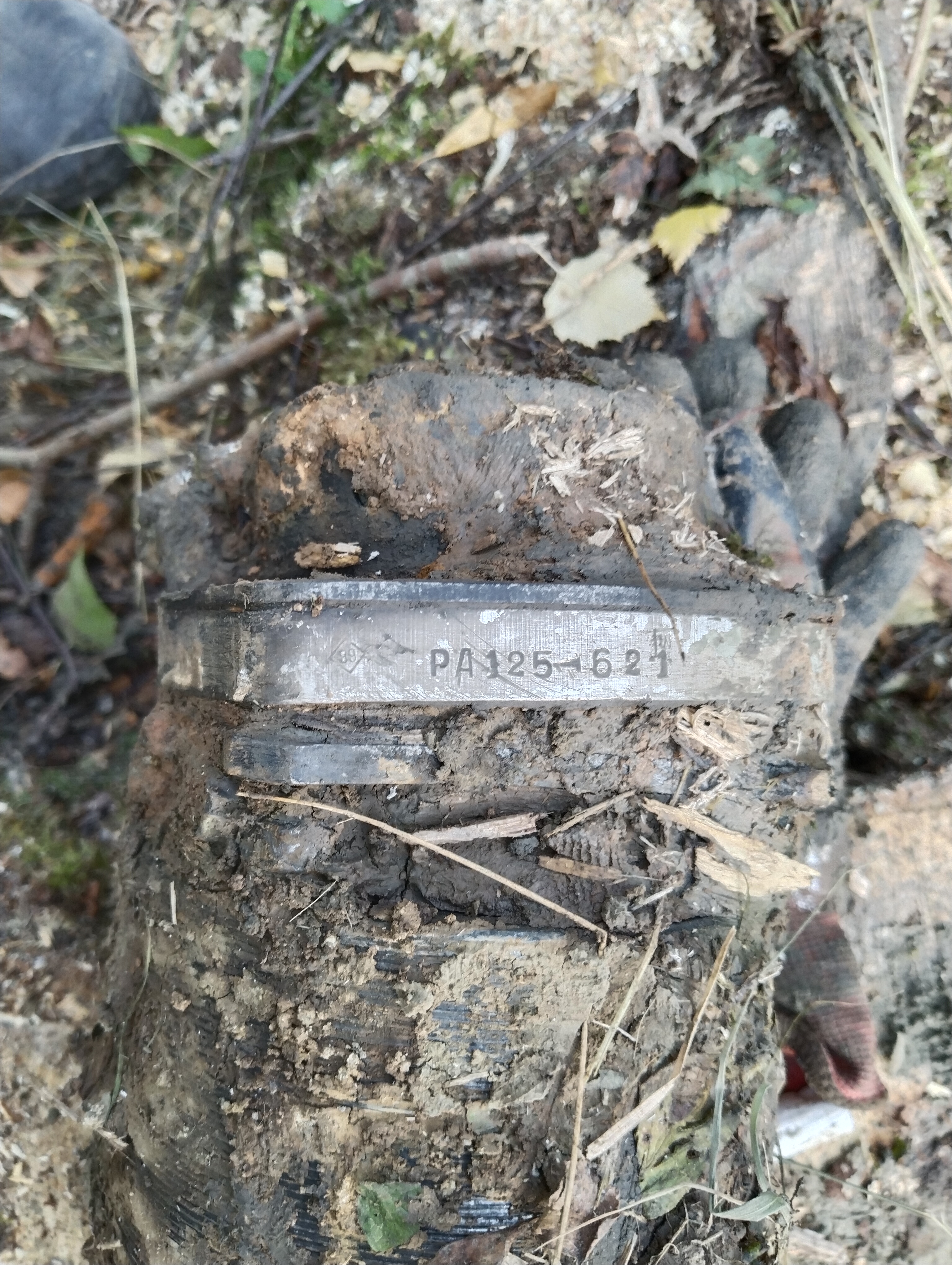

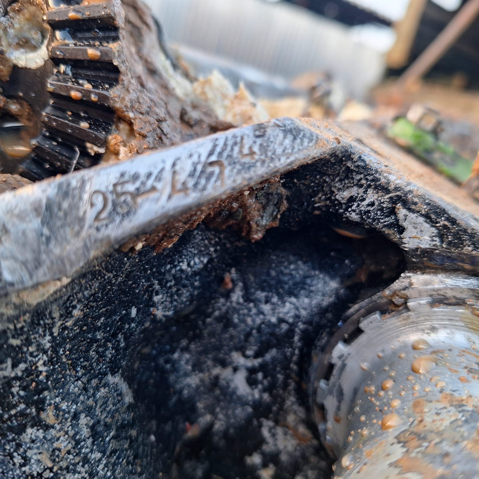

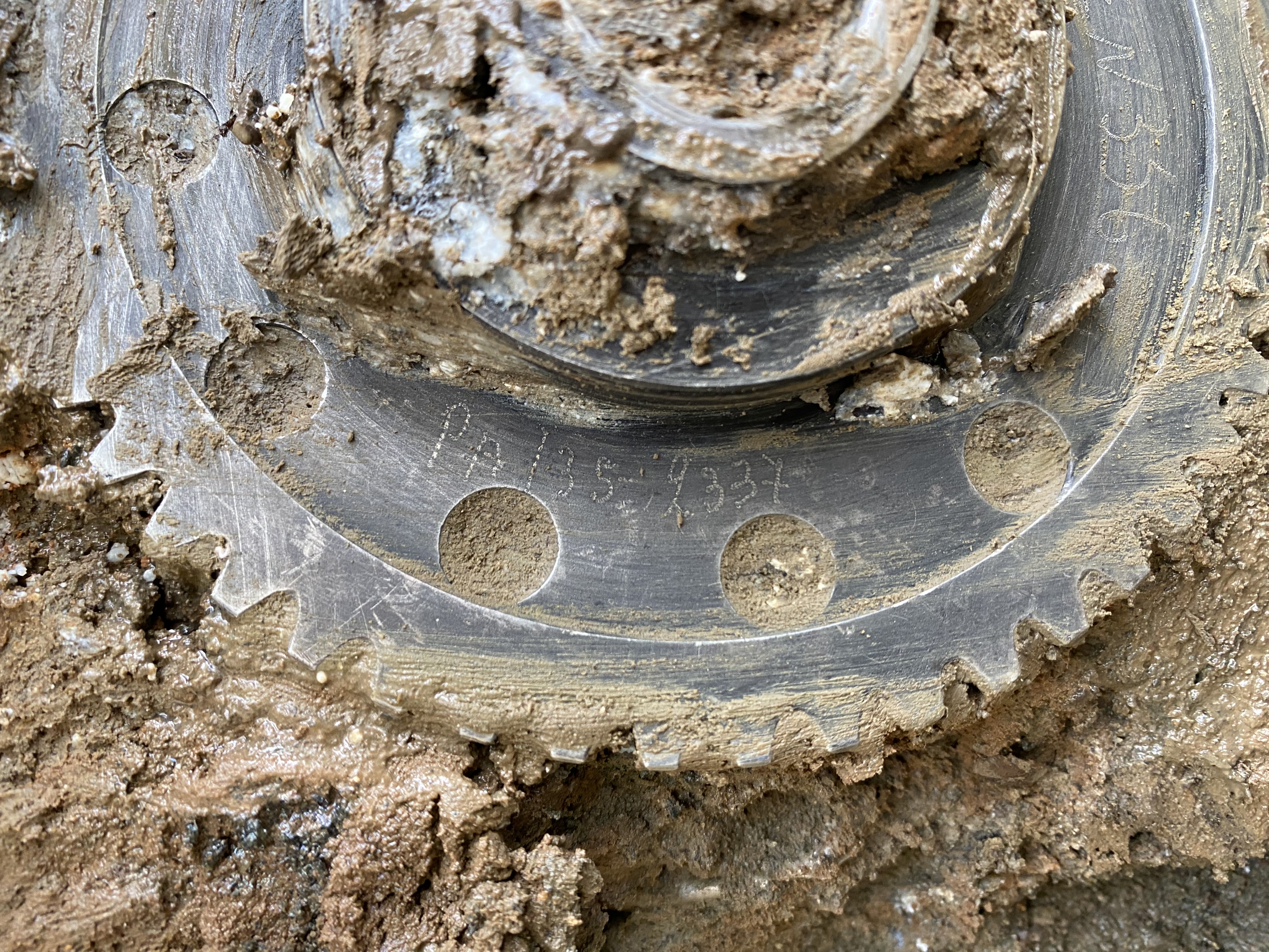

Добрый день! Сегодня завершили работу на МП. Поднято два мотора, фрагменты останков одного члена экипажа. На моторах разные номера привожу пока два.
1 час назад, никитин дмитрий сказал:
Второе фото слабо различим номер.
Первое фото - РА 125-621  130 бап по 14.12.1942 получено                        Пе-2 7/54, 2/22, с моторами М-105р 12-183, 135-2015, М-105ра 135-1970, 125-621 зачислить во 2 аэ
В 10.09.2025 в 20:40, linnet сказал:

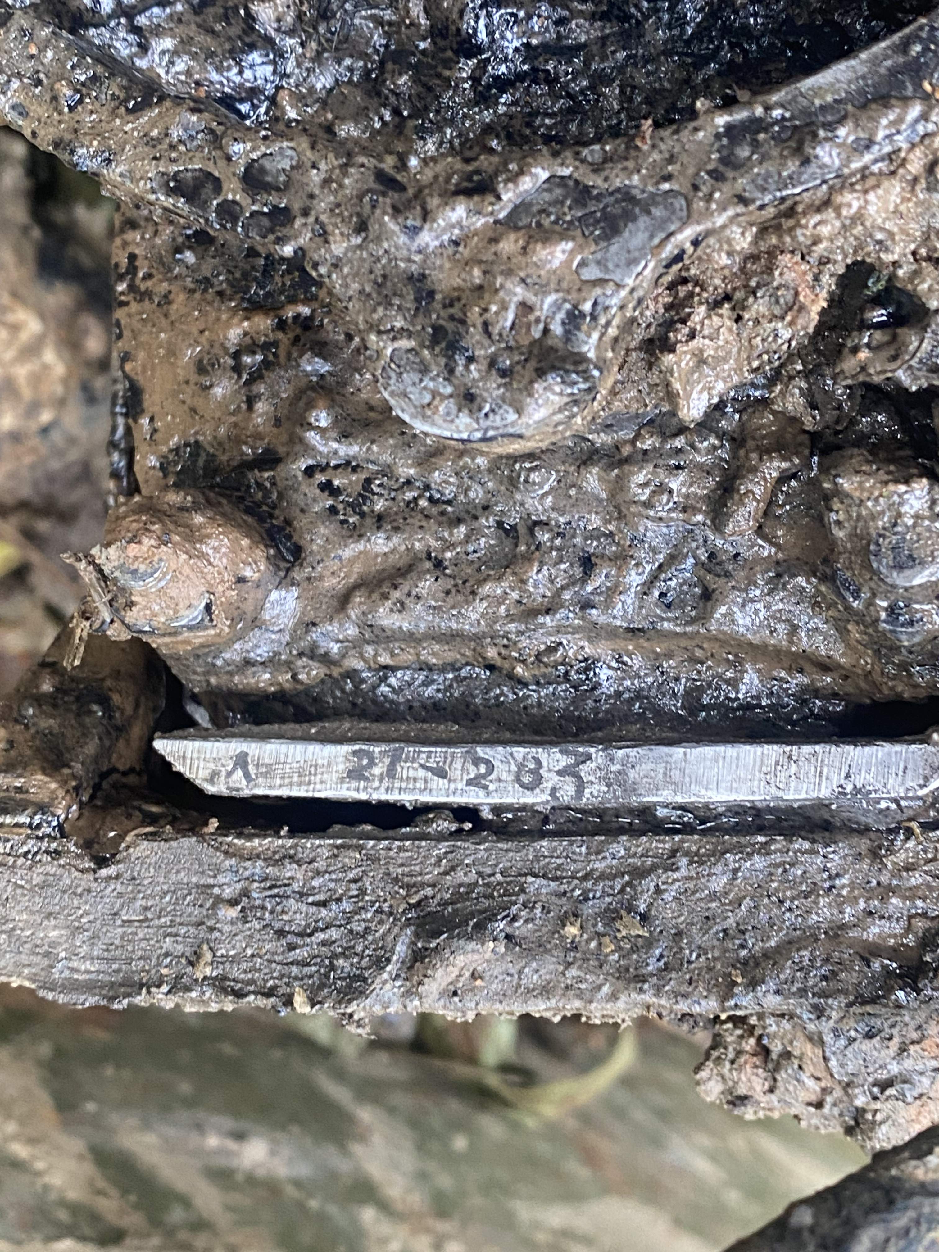

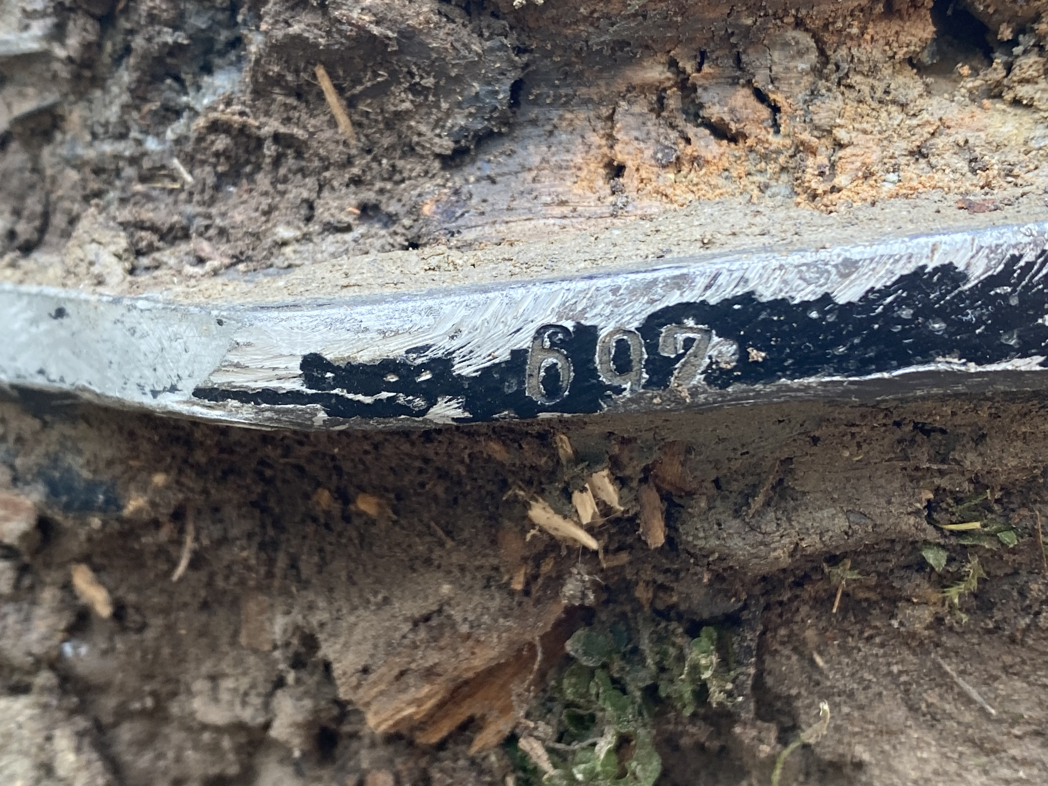

Если на втором фото, где плохо видно, номер 21-283, то он стоит следом за 125-474 в колонке с моторами.
10 минут назад, linnet сказал:
Есть более резкое фото

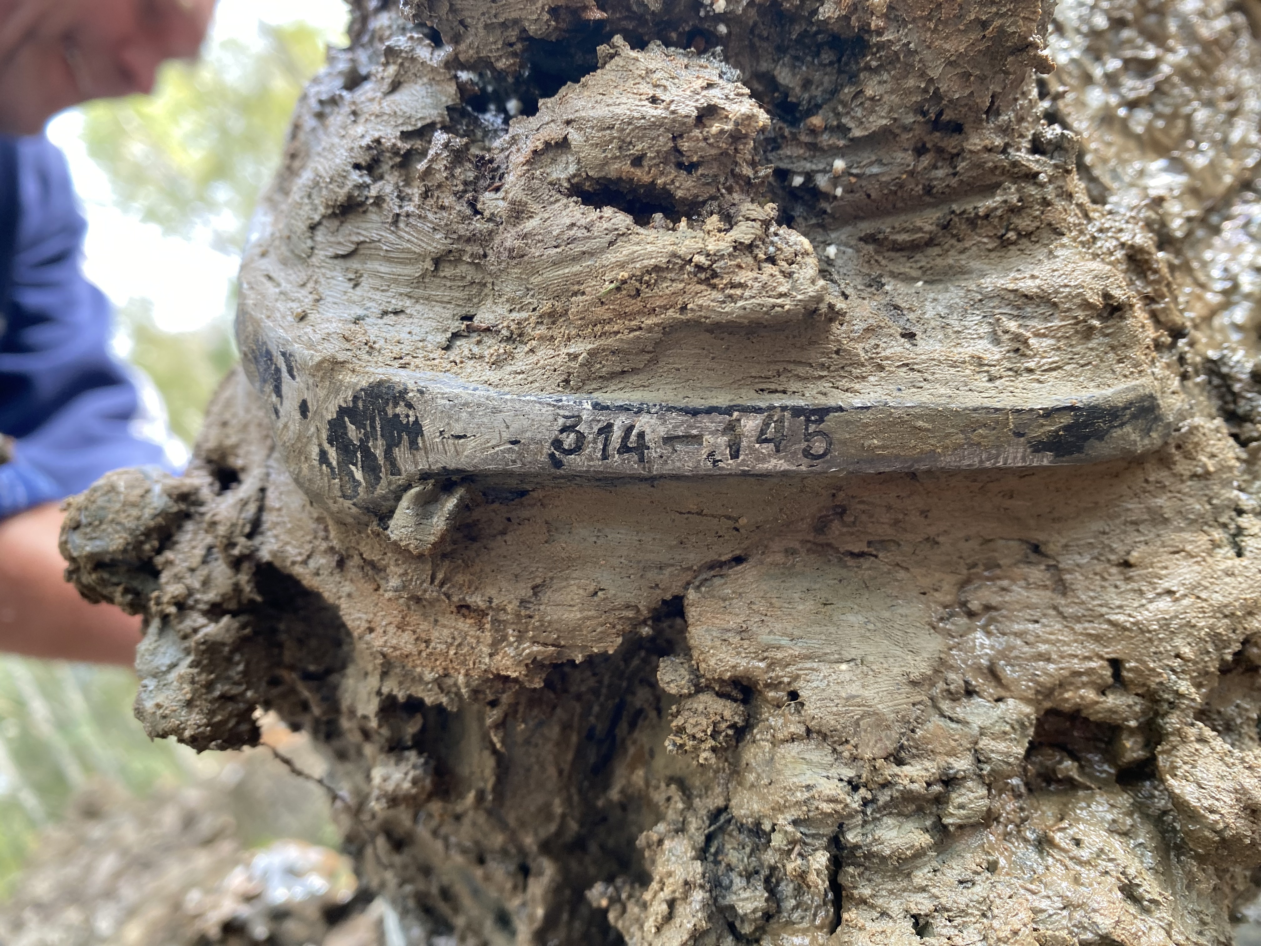

@Павел69 314-145
130 бап в декабре 1942  №12/80    р 314-145    В13-972            в востановительный  ремонт 283 сам

Ещё один дубль 12/93. Это уже третий
Напомню:

3 часа назад, Беда с сапогами сказал:
Этот номер на корпусе магнето я бы не брал в расчёт, навесное оборудование, как правило - ремонтное, часто менялось.
Есть сомнение в версии, не сочтите за недоверие, сугубо скепсис.
На 27.10.1942 числится Пе-2 12/93 на двигателях 245-22 и 11-070, а 29.10.1942 машина НБЗ с тремя членами экипажа. На поднятом самолёте совершенно другие двигатели. Вопрос: реально ли за сутки с небольшим перекинуть на Пешке два мотора, запустить, отстроить и отправить на задание?

Более того, Пе-2 №12/93 нбз 29.10.1942 с двигателями, что стояли на нем 27.10.1942.
При обилии обнаруженных номеров моторов нельзя исключить пусть и слабую версию, что все они попали в качестве запчастей. Против этой версии то, что все обнаруженные номера моторов засветились в 130 бап 204 бад, а якобы всплыли на самолете 2 апдр ГК.
А у 130 бап и 2 апдр могла быть одна мастерская? Если да, то можно допустить версию о запчастях для мотора. Если нет, то эта версия невозможна. Но три одинаковых номера самолета тоже что-то значат, не так ли? Эх, еще б номерок от мотора из учета))))
Один мотор полностью собран на одном номере- РА125-474. Второй- сборная солянка

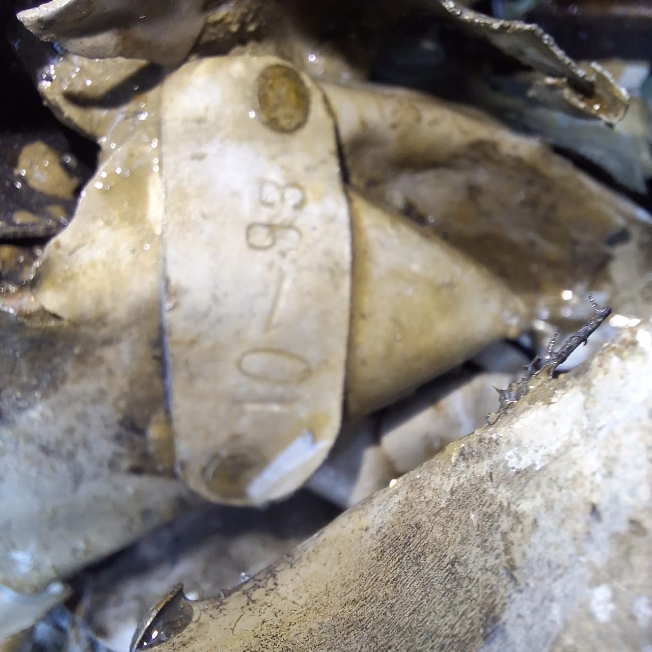

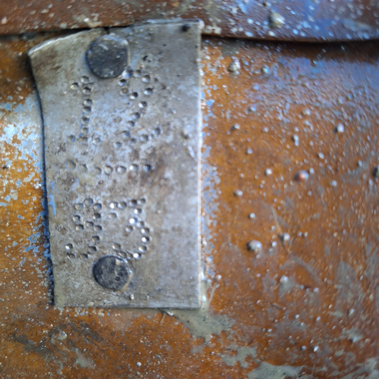

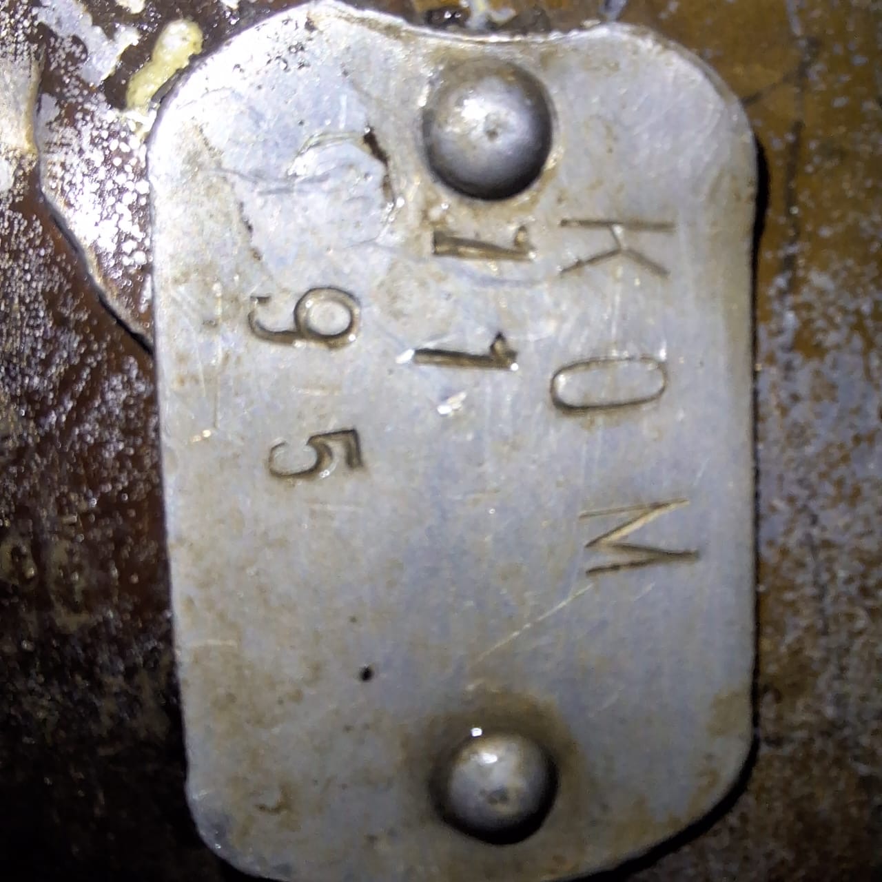

В процессе отмывки обнаружено ещё две шильды:
«10-93»
«КОМ 11 95»
Обломки ещё моются, номера краской пока не попались
5
5 минут назад, Беда с сапогами сказал:
«10-93
Пе-2 №10/93 тоже списан во 2 апдр/47 ограп номера моторов тоже другие.

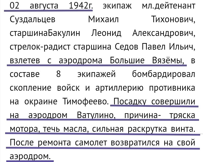

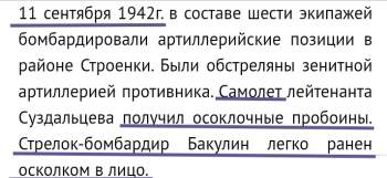

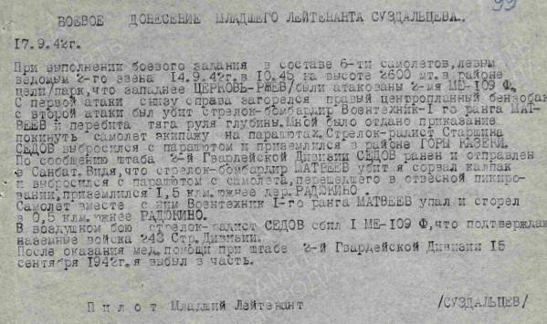

Про экипаж, в составе которого 14.09.42 погиб воентехник 1 ранга 130 ббап Матвеев Алексей Владимирович, вылетевший на б/з в качестве стрелка-бомбардира.
Вообще, этот экипаж летал в составе:
пилот мл. л-нт Суздальцев Михаил Тихонович (д. р. 25.10.1915 г, г. Куйбышев);
стрелок-бомбардир старшина Бакулин Леонид Александрович (д. р. _.03.1923 г, г. Киров);
стрелок-радист старшина Седов Павел Ильич (1916 г. р., Ульяновская обл., Карсунский р-н, с. Кадышево).
Однако, накануне — 11.09.42, выполняя очередное б/з, стрелок-бомбардир Бакулин получил осколчное ранение мягких тканей лица и по этой причине 14.09.42 его подменил воентехник 1 ранга Матвеев...:

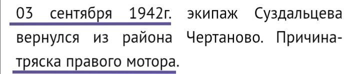

Добавлю, что с-т Пе-2 мл. л-нта Суздальцева неоднократно имел поломки, по-видимому, именно этим объясняется, что один из моторов представляет из себя "сборную солянку":IMG_20250917_212141.jpg
P. S. К сожалению, почему-то не работает ПН, пришлось воспользоваться др. ресурсами.
