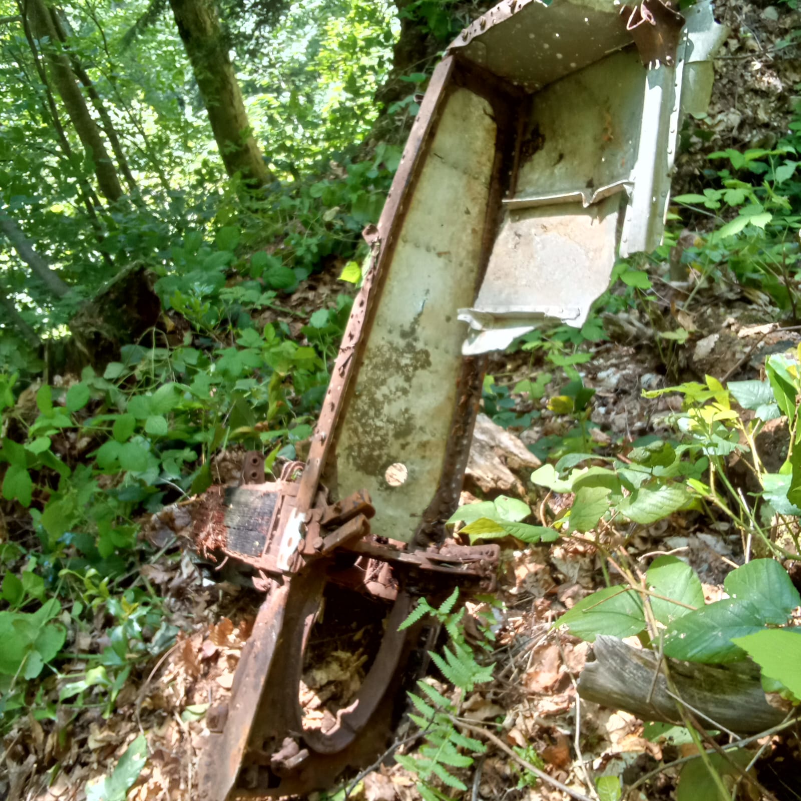

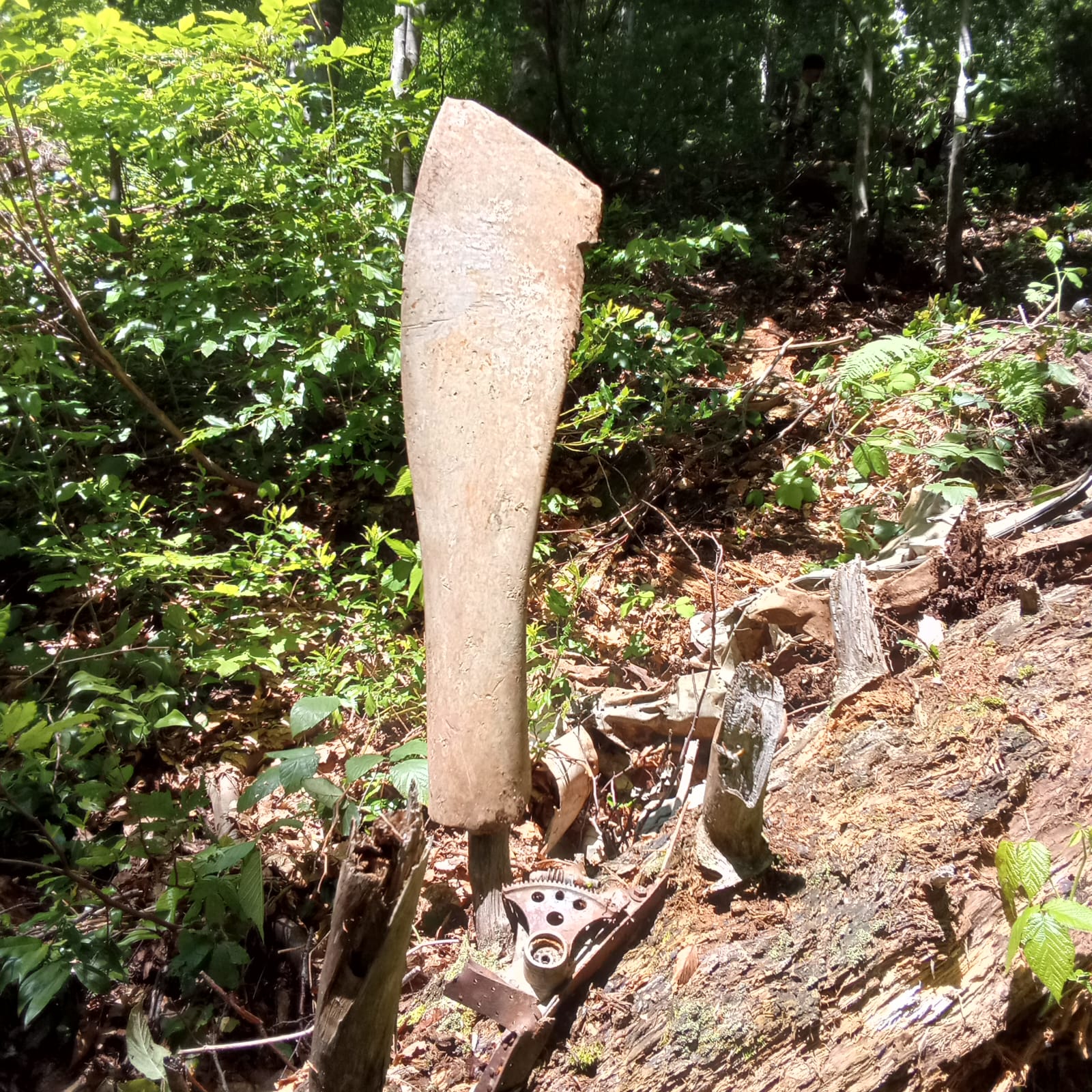

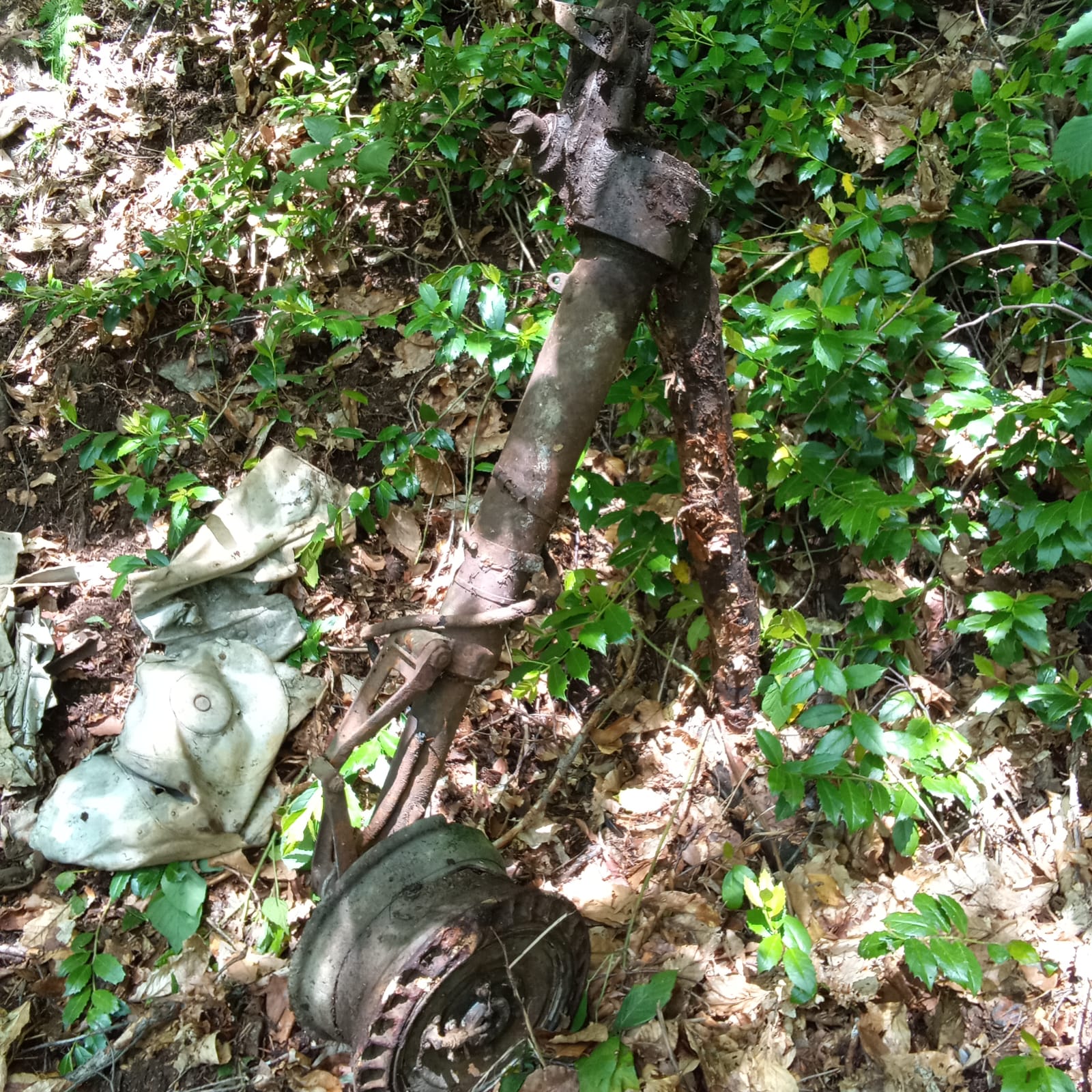

Опубликовано: 14 июля, 2025 Пока пара фото месячной давности. 3 Упомянуть пользователя Поделиться сообщением Ссылка на сообщение Поделиться на других сайтах
Опубликовано: 14 июля, 2025 Чекухи 1-го завода НКАП СССР 3 Упомянуть пользователя Поделиться сообщением Ссылка на сообщение Поделиться на других сайтах

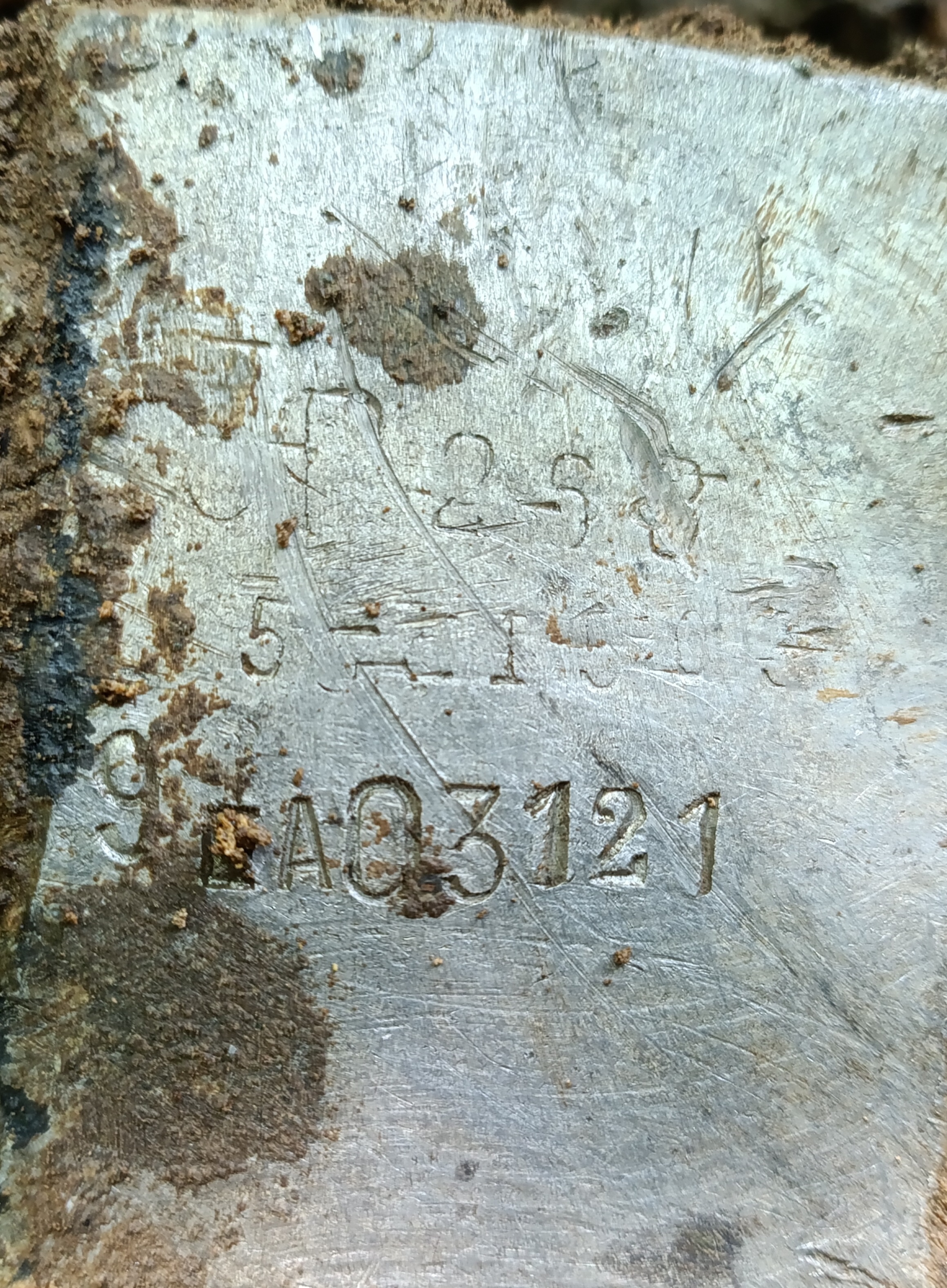

Опубликовано: 16 июля, 2025 Фото номера с блока мотора 1 Упомянуть пользователя Поделиться сообщением Ссылка на сообщение Поделиться на других сайтах

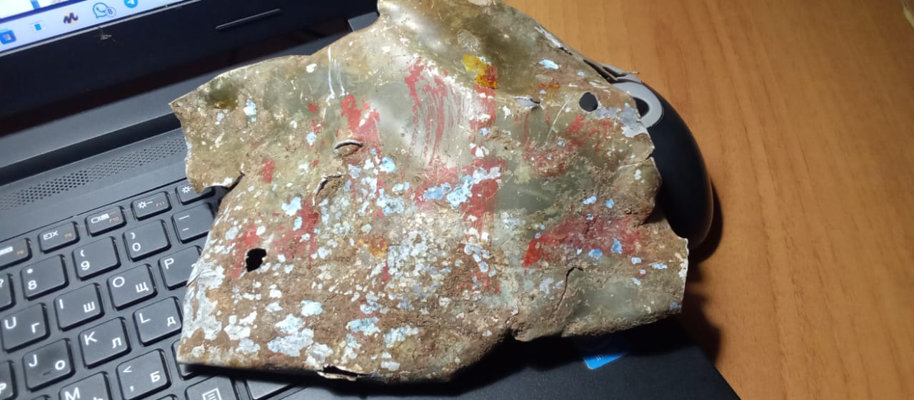

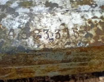

Опубликовано: 16 июля, 2025 Еще несколько номеров 0 Упомянуть пользователя Поделиться сообщением Ссылка на сообщение Поделиться на других сайтах

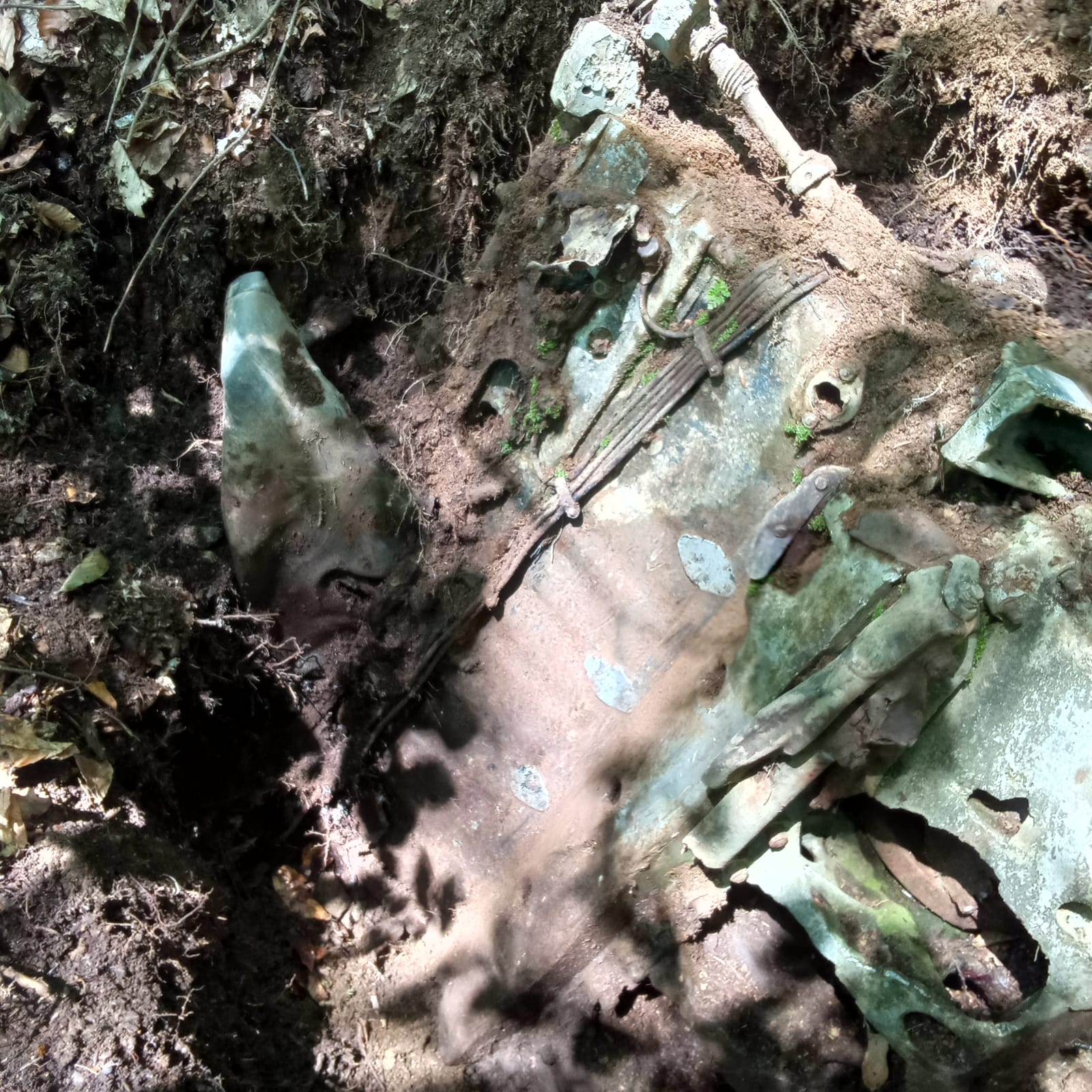

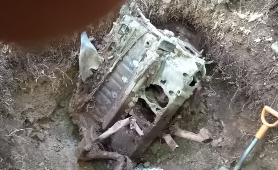

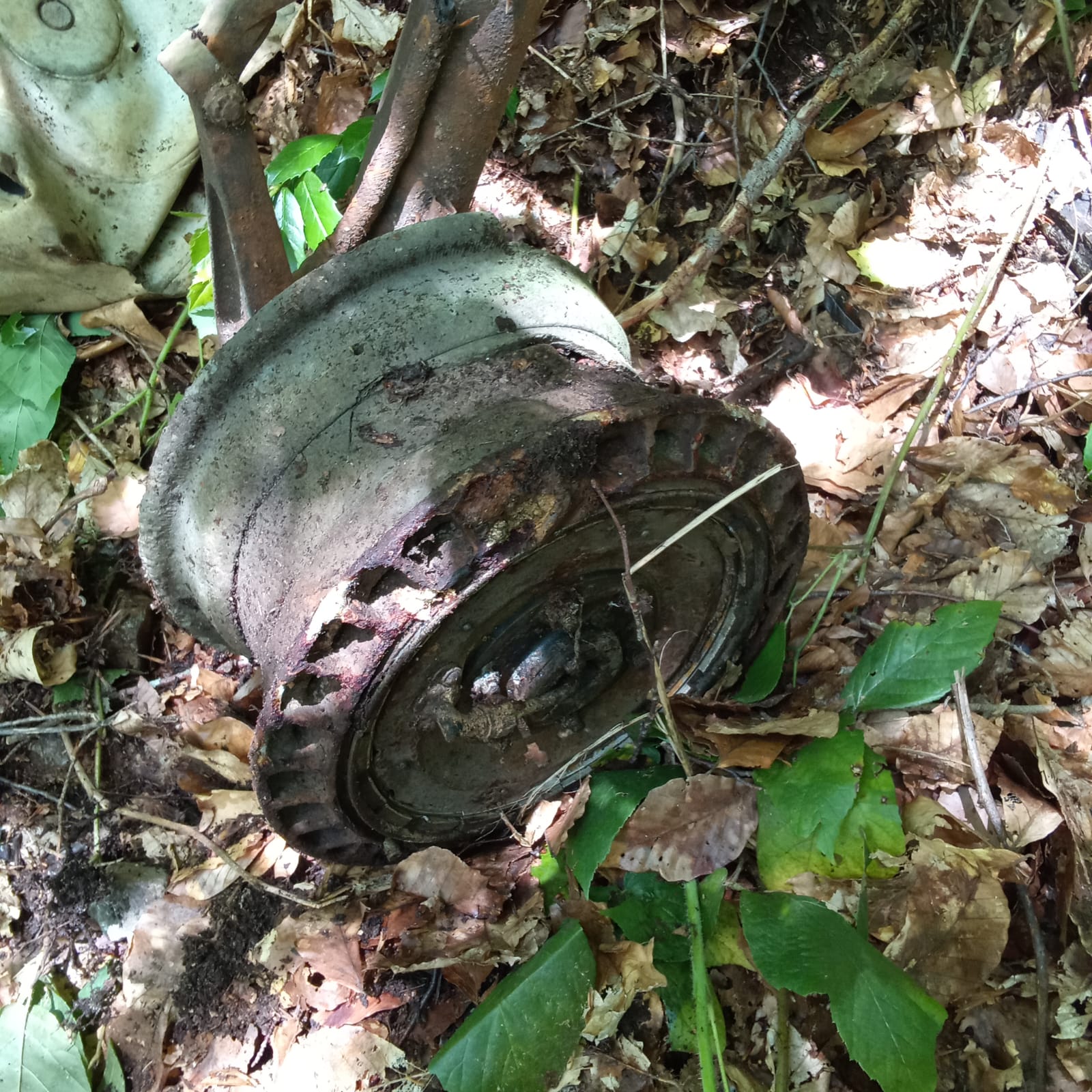

Опубликовано: 16 июля, 2025 Мотор 3 Упомянуть пользователя Поделиться сообщением Ссылка на сообщение Поделиться на других сайтах

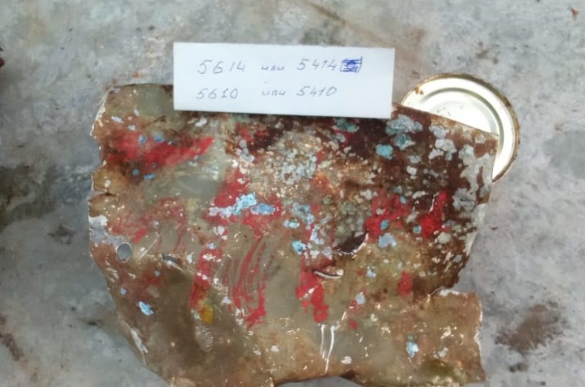

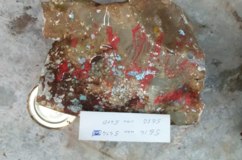

Опубликовано: 16 июля, 2025 И написанный краской номер, возможно номер самолета. 1 Упомянуть пользователя Поделиться сообщением Ссылка на сообщение Поделиться на других сайтах
Опубликовано: 16 июля, 2025 Хотя лично мне кажется, что его нужно читать перевернув. 0 Упомянуть пользователя Поделиться сообщением Ссылка на сообщение Поделиться на других сайтах
Опубликовано: 16 июля, 2025 (изменено) 15 минут назад, Жека сказал: Хотя лично мне кажется, что его нужно читать перевернув. В перевёрнутом виде мне видится как 4149 или 4749 Изменено 16 июля, 2025 пользователем Синд 0 Упомянуть пользователя Поделиться сообщением Ссылка на сообщение Поделиться на других сайтах
Опубликовано: 16 июля, 2025 31 минуту назад, Жека сказал: И написанный краской номер, возможно номер самолета. Вряд ли такие номера были у МиГ-3. 0 Упомянуть пользователя Поделиться сообщением Ссылка на сообщение Поделиться на других сайтах
Опубликовано: 16 июля, 2025 (изменено) 37 минут назад, Жека сказал: Еще несколько номеров 4583316 номер мотора. Ремонтный МиГ Изменено 16 июля, 2025 пользователем авиатор 0 Упомянуть пользователя Поделиться сообщением Ссылка на сообщение Поделиться на других сайтах
Опубликовано: 16 июля, 2025 Я бы сказал, последние три цифры 142, а вот первая из-за окислов плохо видна 5 или 6. 1 Упомянуть пользователя Поделиться сообщением Ссылка на сообщение Поделиться на других сайтах
Опубликовано: 17 июля, 2025 (изменено) 5 часов назад, linnet сказал: Вряд ли такие номера были у МиГ-3. Вполне могли быть. В документах ВВС ВМФ встречал номера МиГ-3, начинавшиеся на 60 (Двумя Приказами 1942 года в состав ВВС ВМФ зачислены 28 самолетов с заводскими номерами в диапазоне от 6001 до 6043). В ВВС ЧФ были МиГи с номерами, начинавшимися на 50 (например 5030, 5096) и 155 (15528, 15530) Изменено 17 июля, 2025 пользователем Синд 0 Упомянуть пользователя Поделиться сообщением Ссылка на сообщение Поделиться на других сайтах
Опубликовано: 17 июля, 2025 6 часов назад, авиатор сказал: Я бы сказал, последние три цифры 142, а вот первая из-за окислов плохо видна 5 или 6. Мне тоже видятся последние три цифры 142 0 Упомянуть пользователя Поделиться сообщением Ссылка на сообщение Поделиться на других сайтах

Опубликовано: 17 июля, 2025 Похоже на 4142 0 Упомянуть пользователя Поделиться сообщением Ссылка на сообщение Поделиться на других сайтах
Опубликовано: 17 июля, 2025 (изменено) 3 часа назад, Жека сказал: Похоже на 4142 Самолёт с таким заводским номером был в 7 ИАП ВВС ЧФ, в реестре самолётов ВВС ВМФ числится как потерянный в 1941 году при боевой работе, номер мотора не указан. Изменено 17 июля, 2025 пользователем Синд 2 Упомянуть пользователя Поделиться сообщением Ссылка на сообщение Поделиться на других сайтах

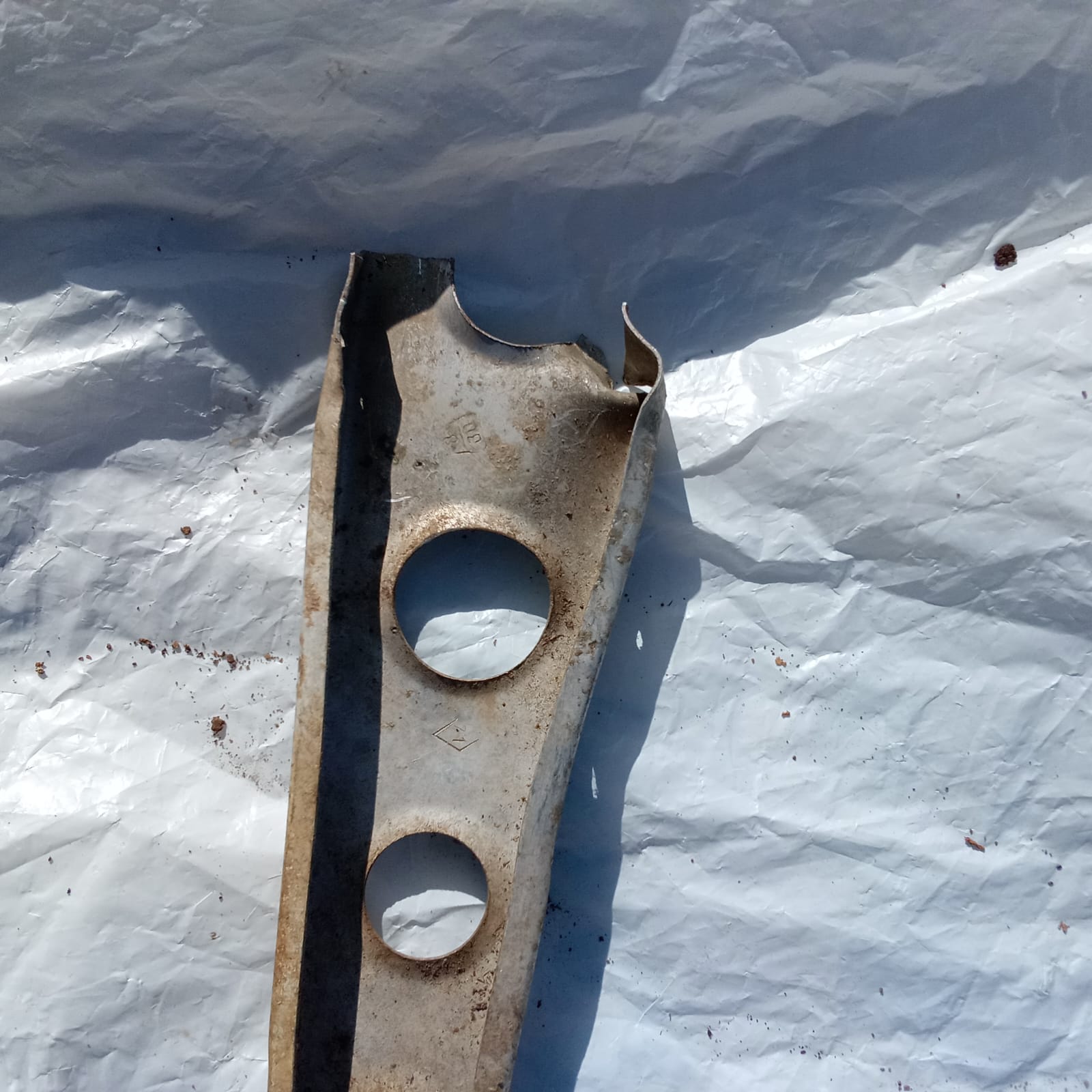

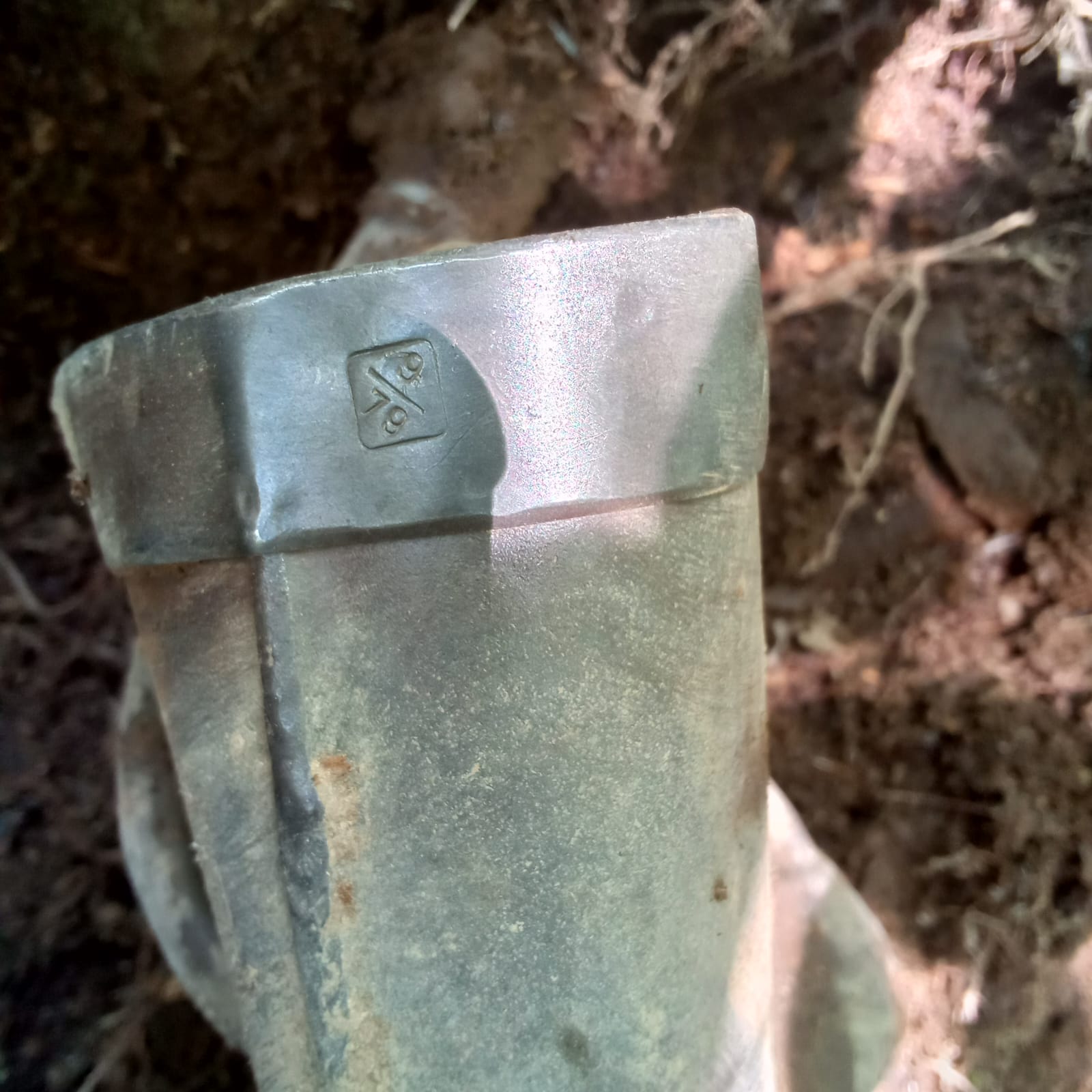

Опубликовано: 17 июля, 2025 12 часа назад, Жека сказал: Еще несколько номеров На втором фото шильда от бака. Выпущен в июле 1941 0 Упомянуть пользователя Поделиться сообщением Ссылка на сообщение Поделиться на других сайтах
Опубликовано: 17 июля, 2025 10 часов назад, Синд сказал: Вполне могли быть. В документах ВВС ВМФ встречал номера МиГ-3, начинавшиеся на 60 (Двумя Приказами 1942 года в состав ВВС ВМФ зачислены 28 самолетов с заводскими номерами в диапазоне от 6001 до 6043). В ВВС ЧФ были МиГи с номерами, начинавшимися на 50 (например 5030, 5096) и 155 (15528, 15530) На фото предполагались номера 5410 или 5414 или 5610 или 5614. Именно к ним относится мое замечание: "Вряд ли такие номера были у МиГ-3." Номера типа 5ххх заканчивались примерно на номере 5192 (по октябрь 1941 года). Номера типа 60хх - это выпуск в г. Куйбышев в 1942 - начале 1943. Номеров между примерно 5192 и 60хх не было! Номера 155хх это выпуск в Москве на заводе 155 в 1942 - начале 1943. И все они никак не подходят под номера 5410 или 5414 или 5610 или 5614 ! 1 Упомянуть пользователя Поделиться сообщением Ссылка на сообщение Поделиться на других сайтах
Опубликовано: 17 июля, 2025 Появились фото получше. Хорошо видно, что номер мотора минимум два раза перебивался. 1 Упомянуть пользователя Поделиться сообщением Ссылка на сообщение Поделиться на других сайтах
