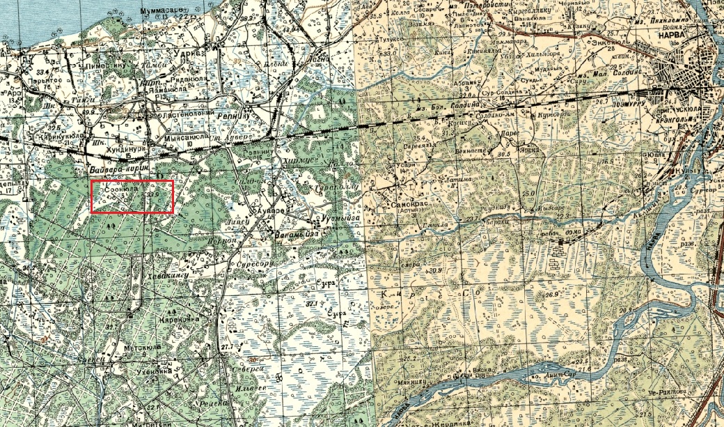

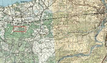

31.05.2025 ПО "Вирония" и ПО "Камерад" произвели разведку упавшего самолета по 1944г. Место падения - поле. Распределение обломков практически попадает в круг 40-50м. Фрагменты - за редким искл, обшивка. Окрас - темно-зеленый / черный. Обгорелых фрагментов нет. В одном только месте локально гильзы, механизм, приборка, шкала указателя температуры воздуха (на турбине ?), Обломков двигателя пока нет. Считаю, что моторы полностью вошли в грунт. Подозрительно то, что с приборки улетели все приборы, ни одного не осталось.

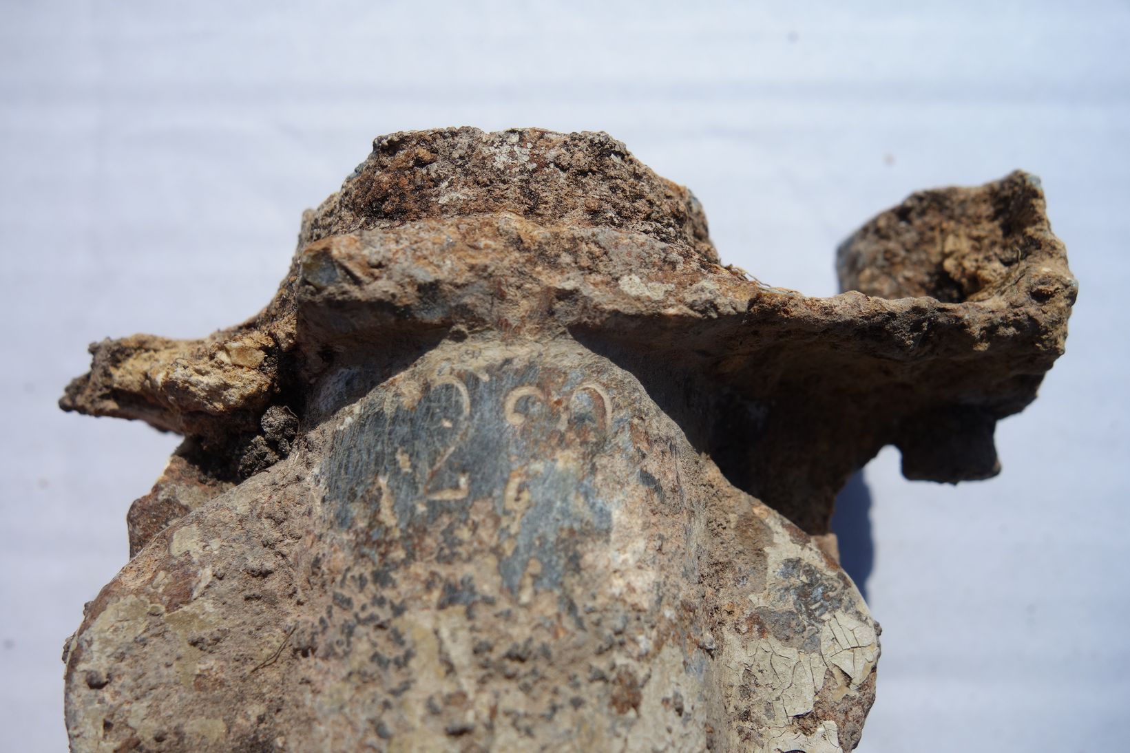

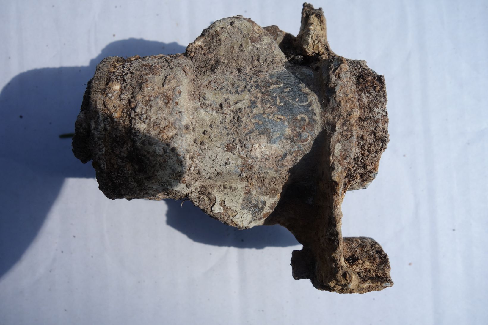

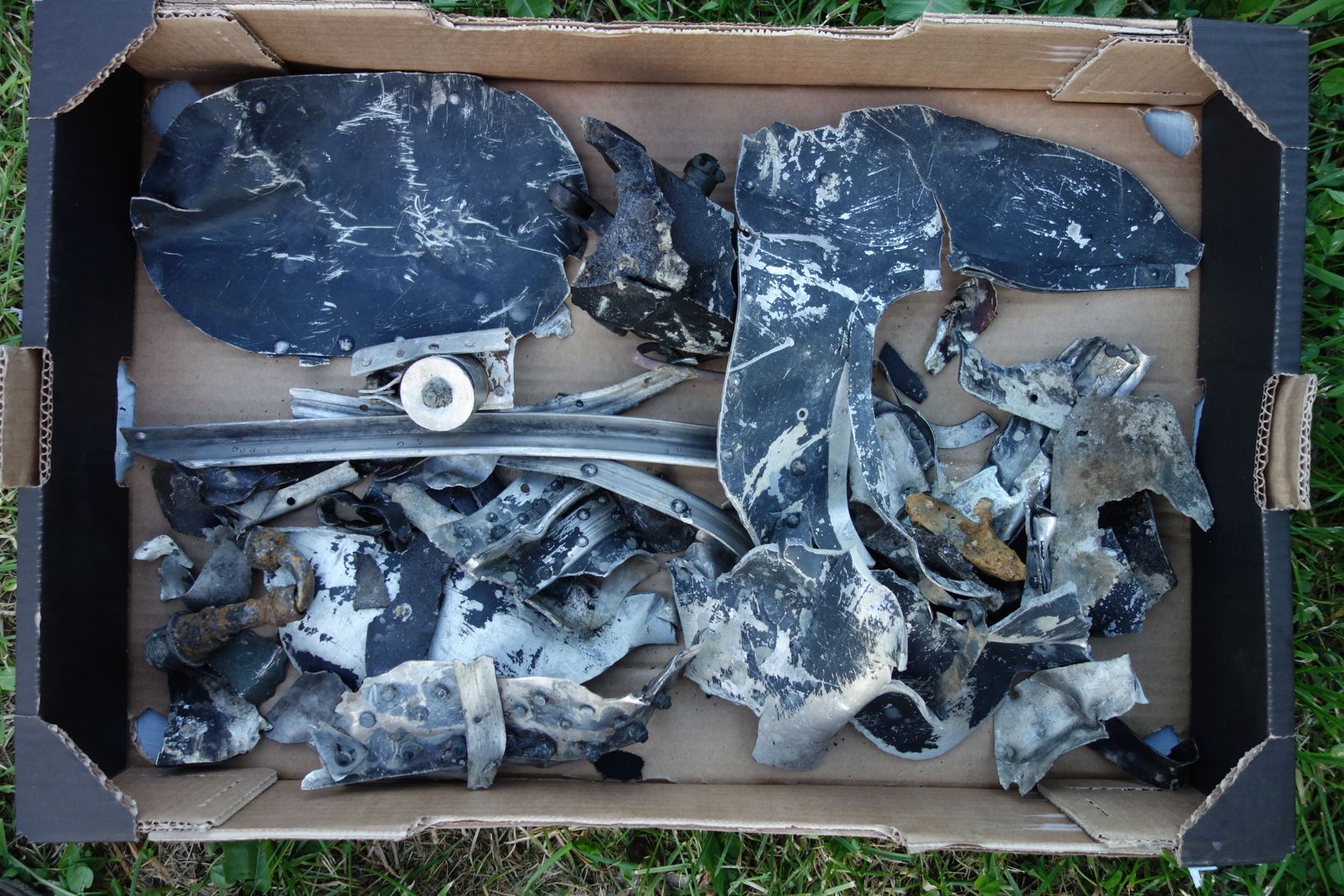

Прошу сообщество высказаться по деталям. На мой взгляд это ПЕ-2.
Работы будут продолжены с привлечением магнитометра.
Спасибо!

Ну  да,  на  Пешку  похоже
Игорь! Даниил! Сбросте в личку координаты, посмотрим по месту, что может подойти!
Игорь, приветствую! Ближе всех на Пе-2, потеря экипажа 140 бап 276 бад 30.07.1944г., лейтенант Чуксин-лейтенант Завьялов-сержант Немыкин. Но понятно. что может оказаться и другой самолет. Надо искать номера! Номера по этому экипажу выслал
И еще один экипаж еще ближе: Пе-2 из 58 БАП 276 БАД 2 февраля 1944 года: лейтенант Калино, лейтенант Богомягков, ст.сержант Абдулаев... причем у них есть упоминания, что упал на дорогу... (рядом с дорогой)

Это не Чуксин, где он лежит мы знаем - это совсем не тут, на километры западнее по немецкой схеме зенитчиков. Еще не успели проверить, но 10 лет назад алюминий в том районе был. Надо переискивать заново.

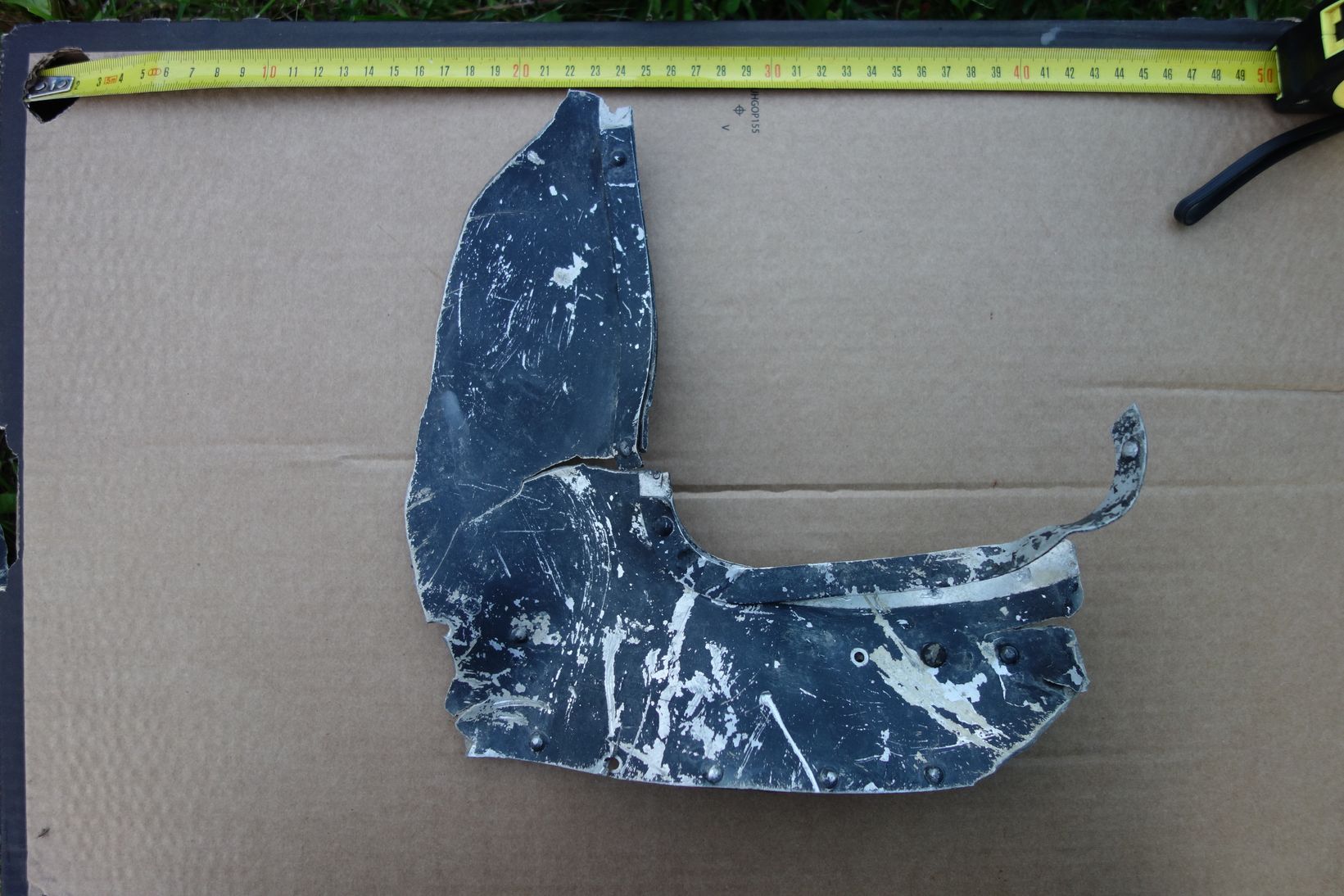

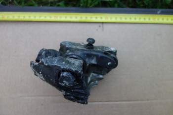

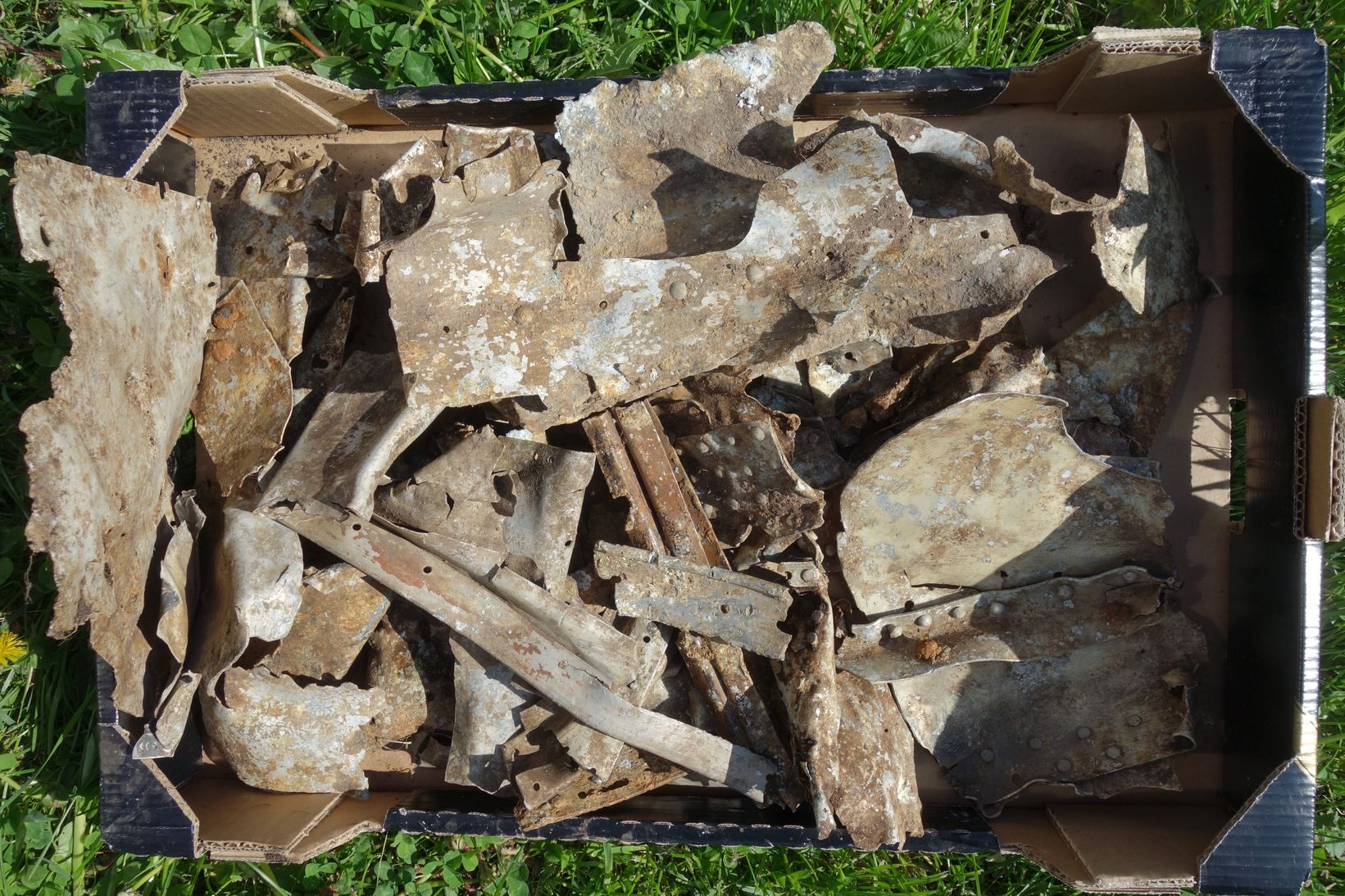

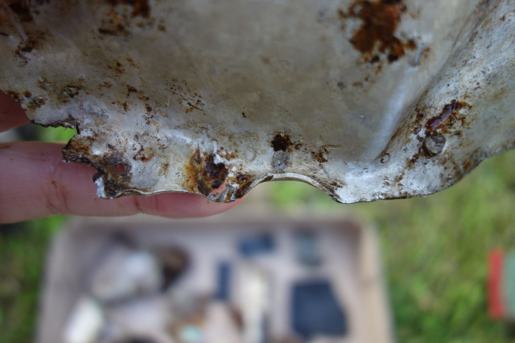

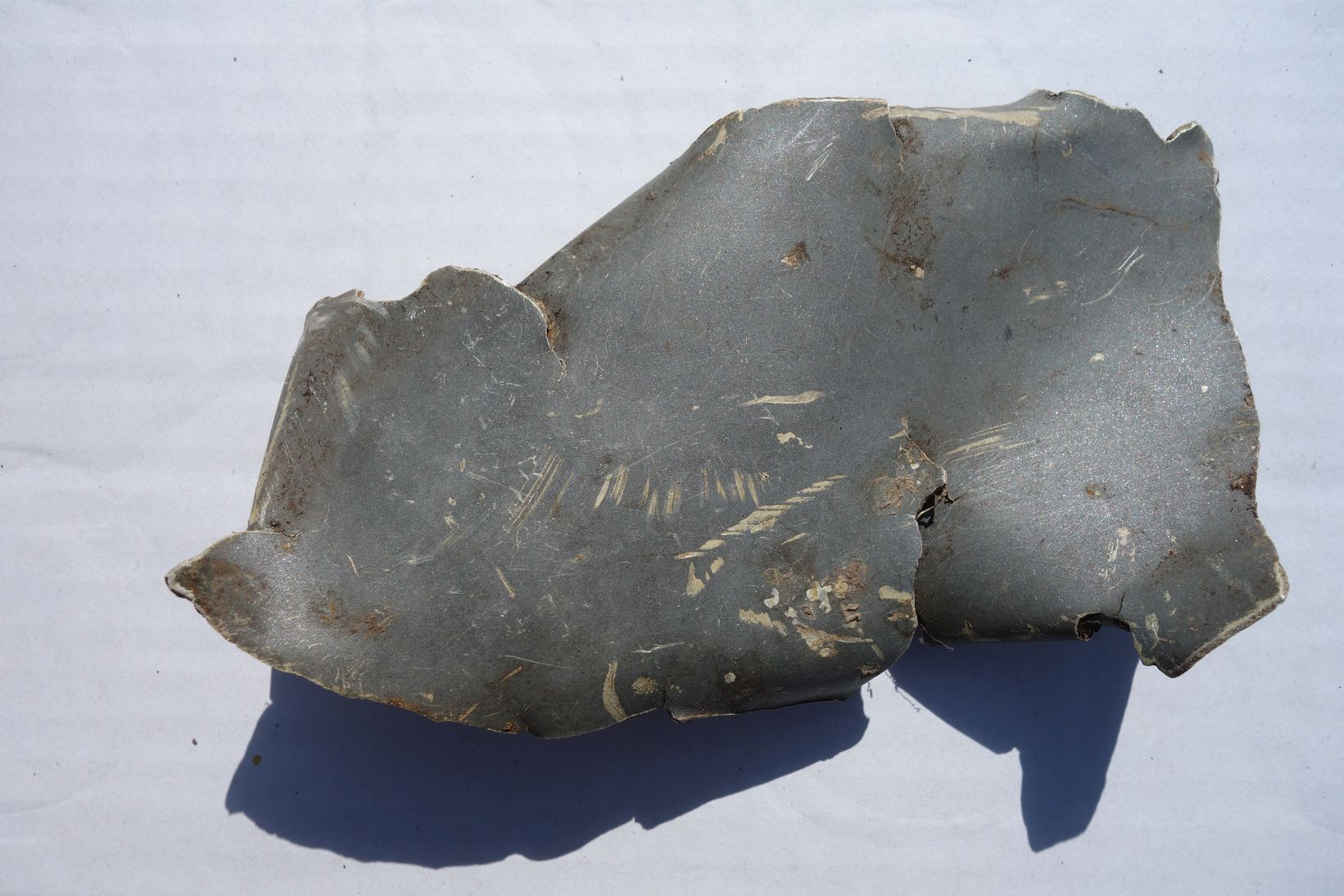

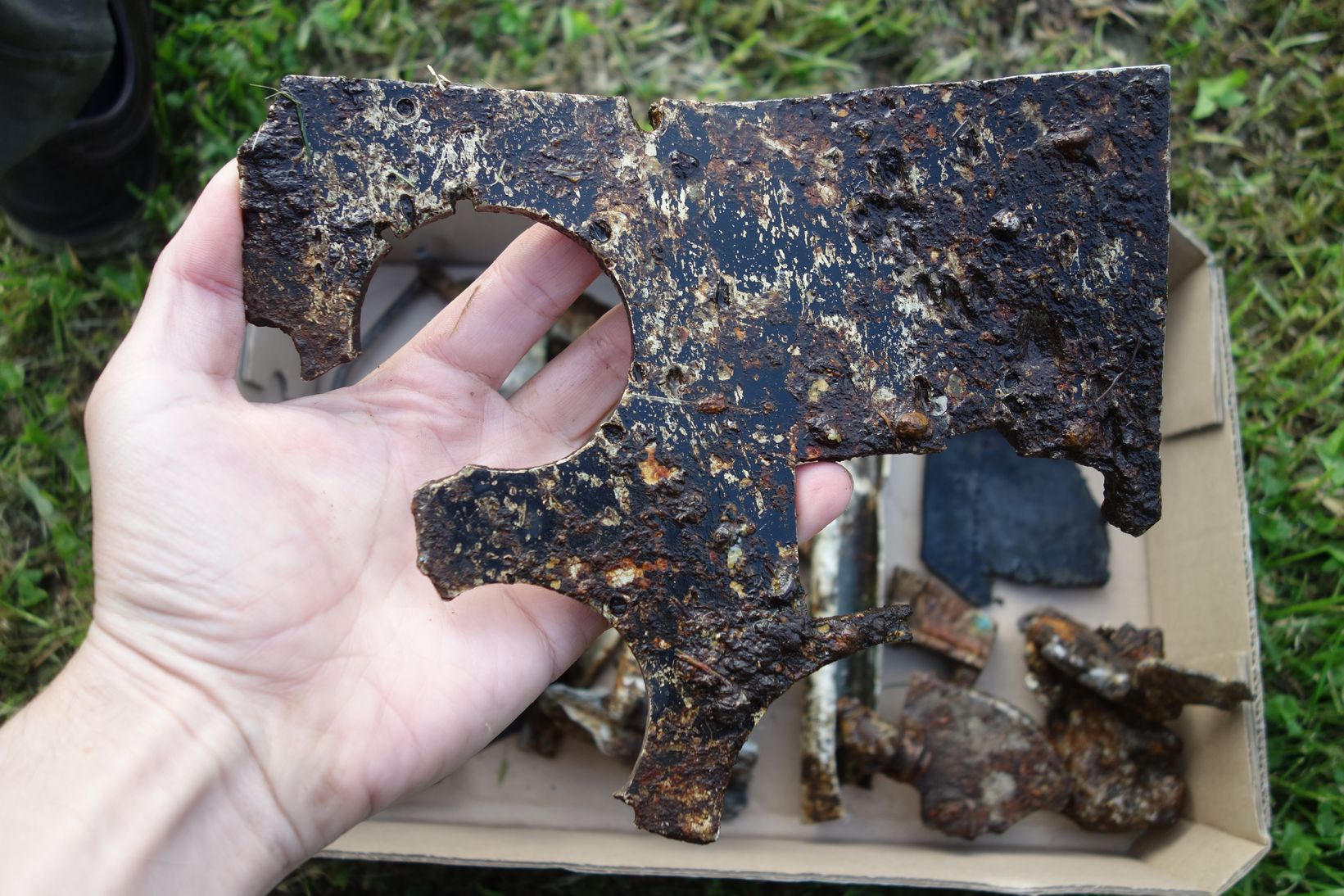

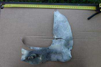

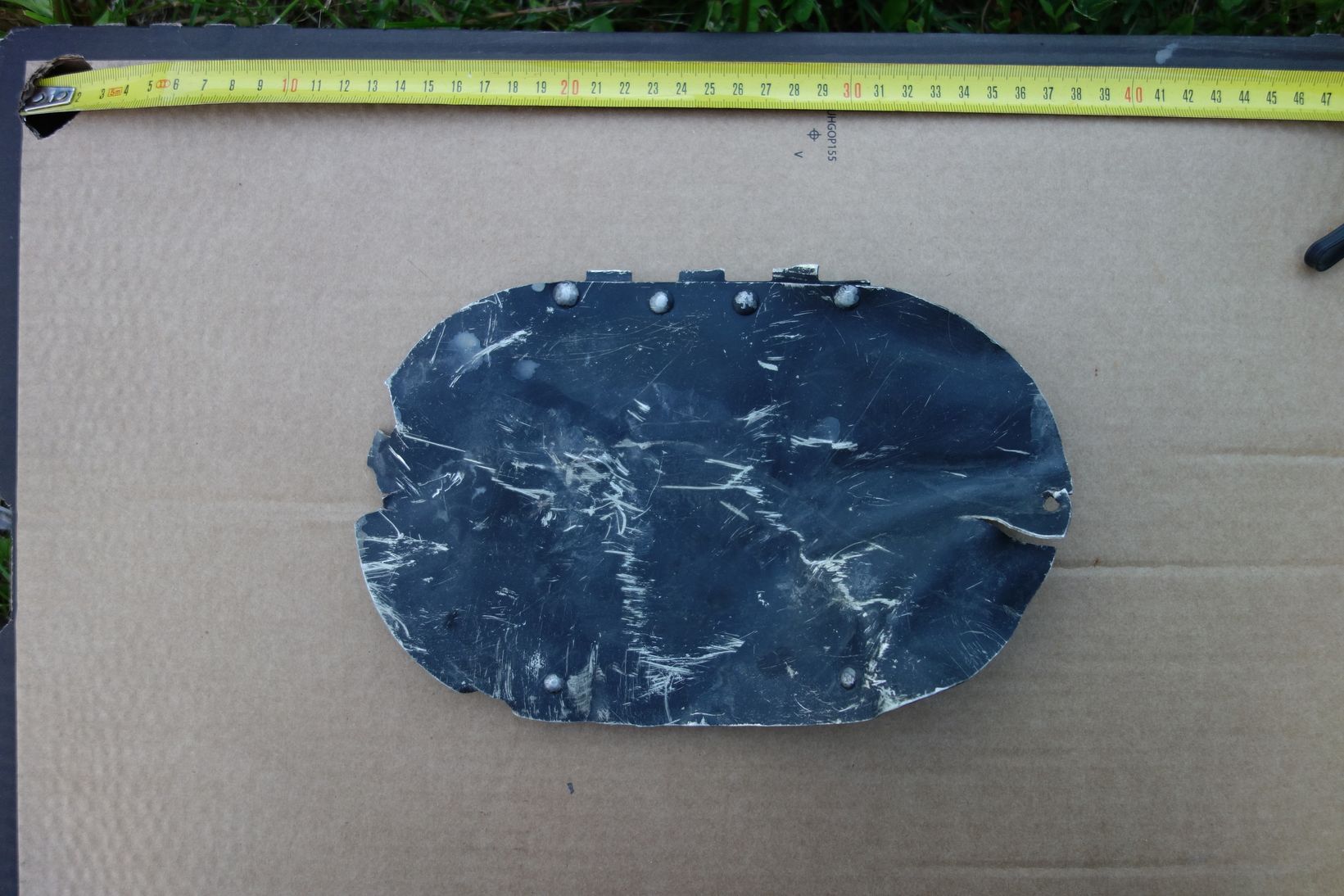

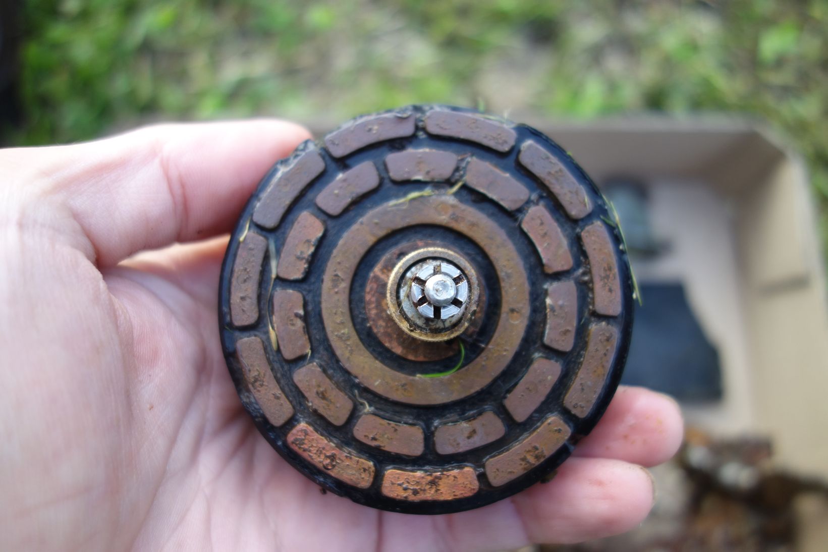

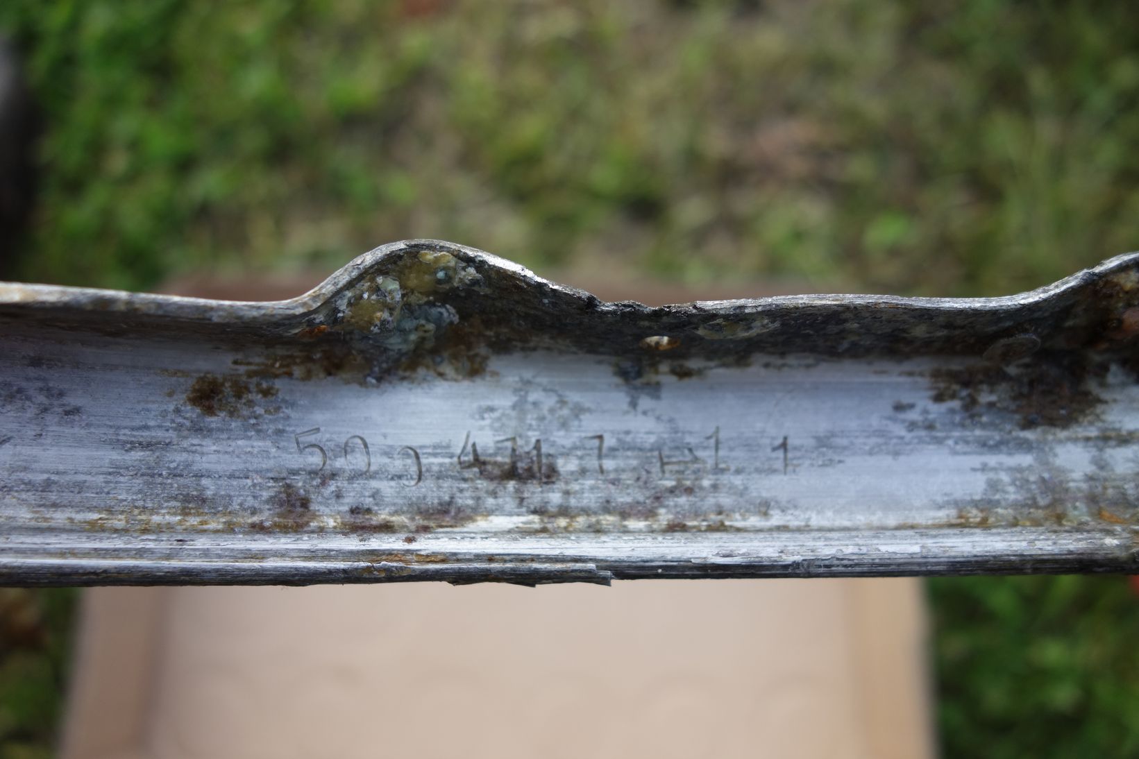

Проверили магнитометром. Больших сигналов нет. Двигателей в грунте нет. На гл 1м каменистый глинистый плотный грунт.

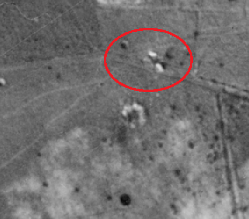

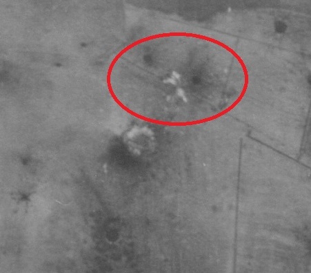

На аэрофото от сент 1944 видны фрагменты
Точно в этом месте оказалась заровняная воронка с мелкими фрагментами алюминия / железа и останками экипажа. Растянуты и поломаны. Двое точно. Запаха масла / бензина практич нет, кругов воде тоже. Я не понял как так.... Немного горел.

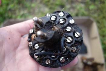

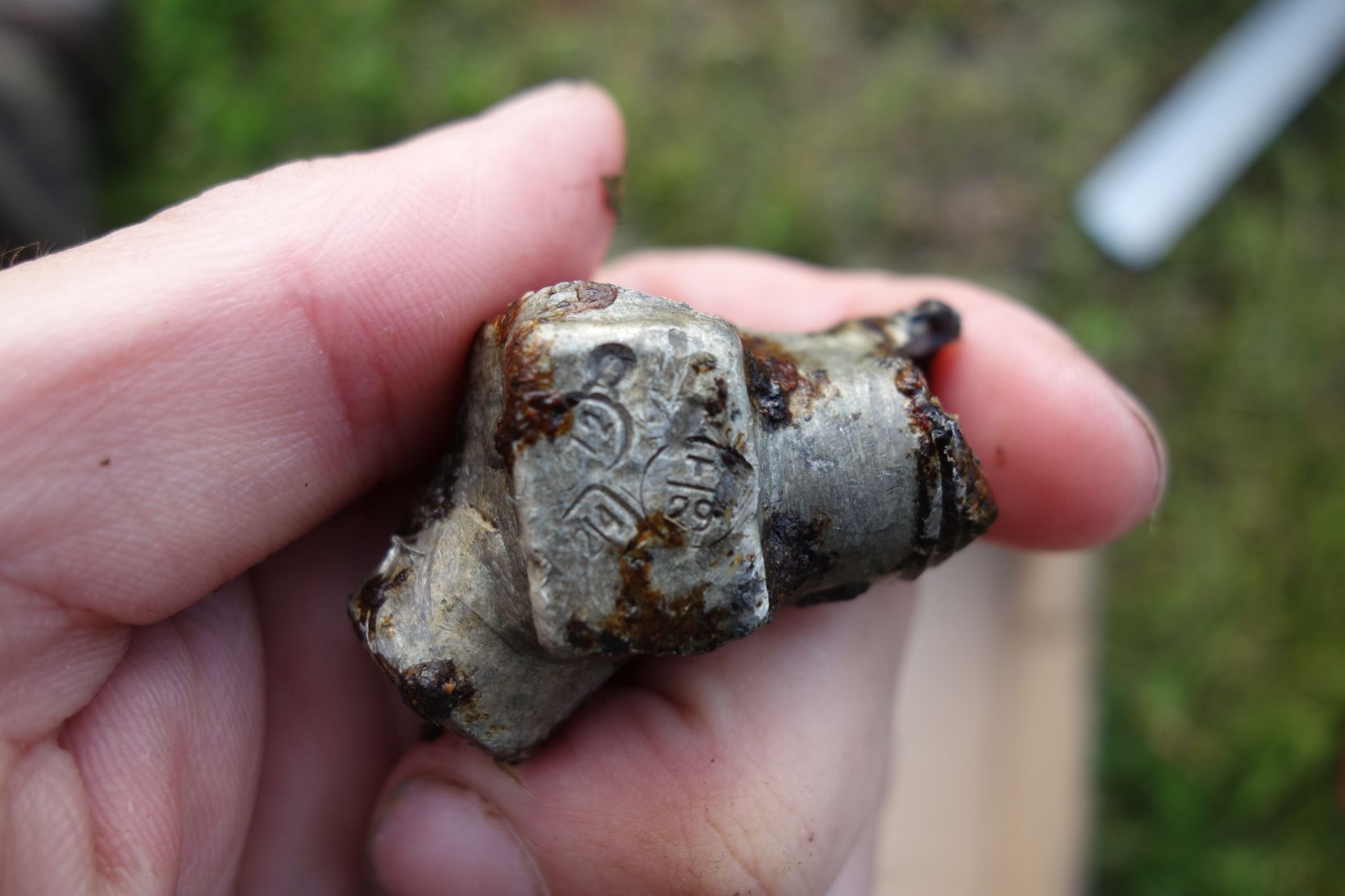

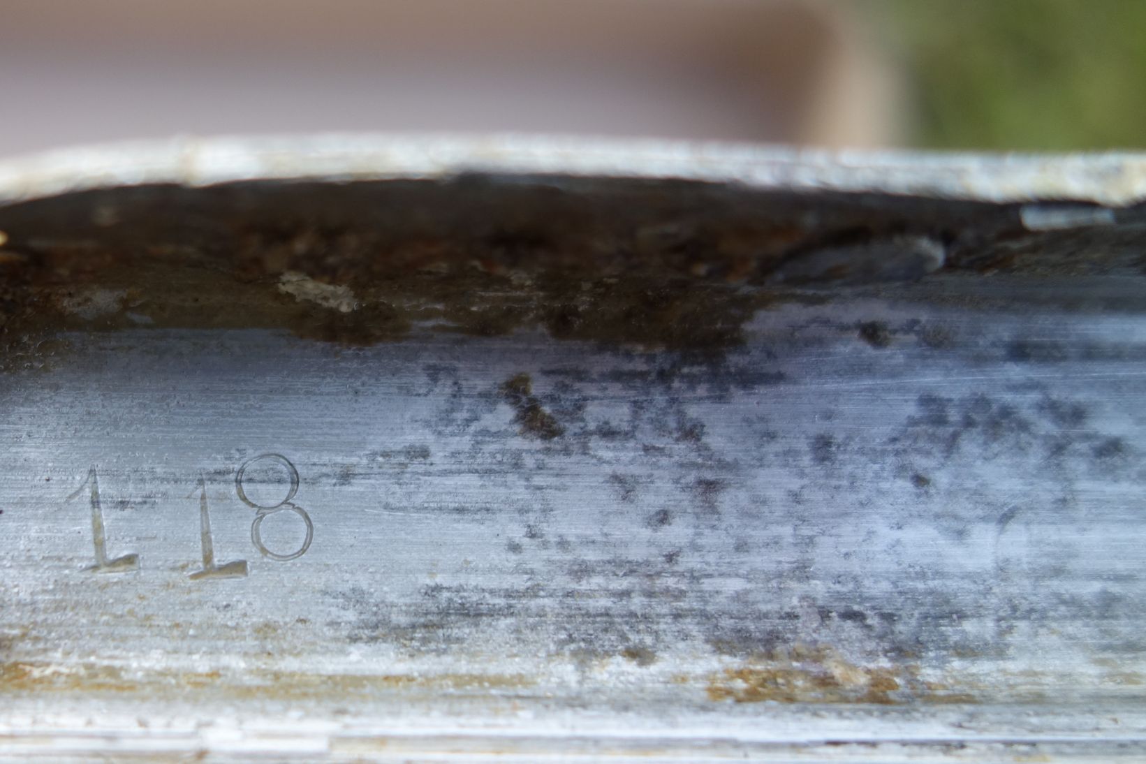

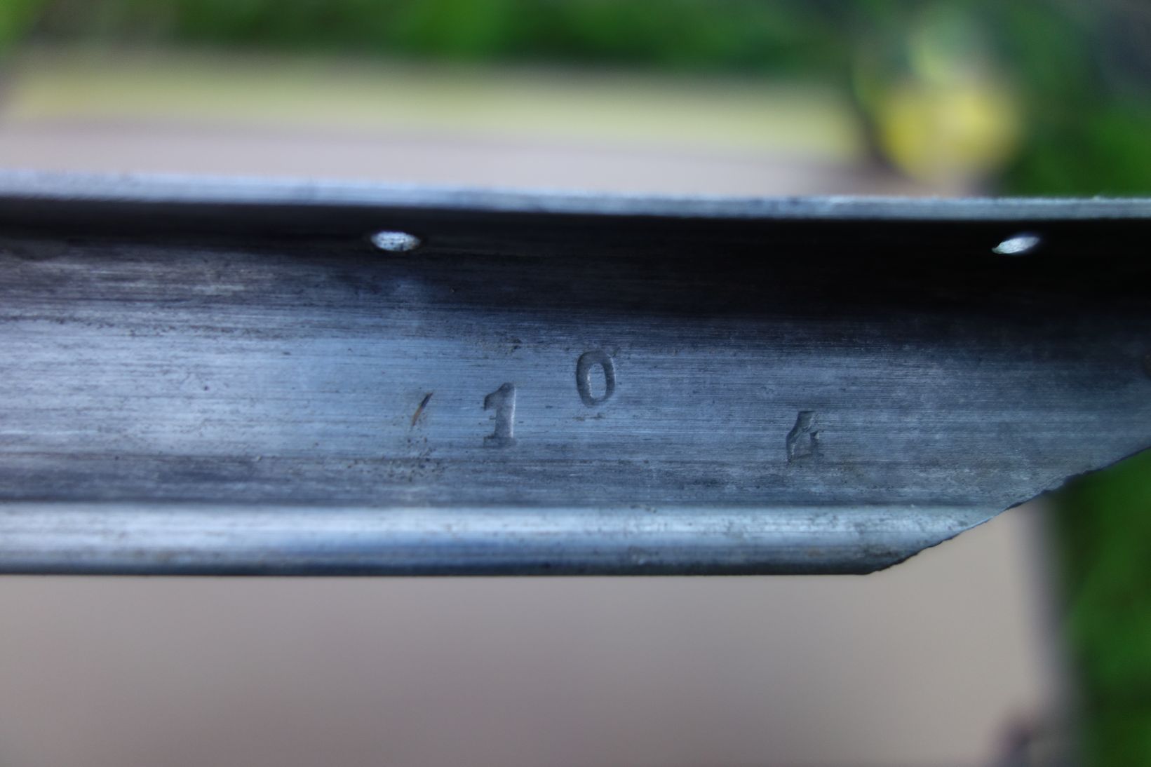

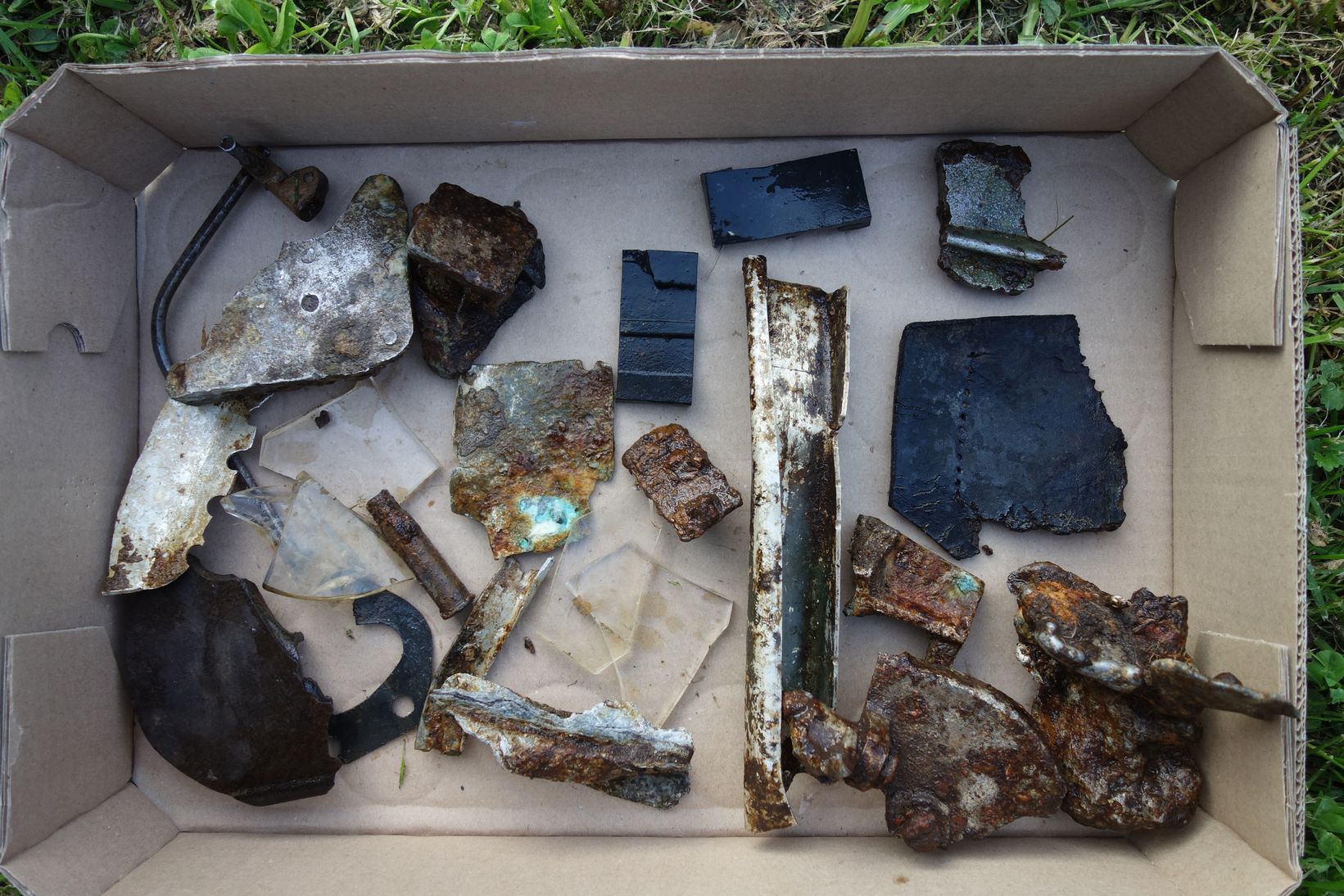

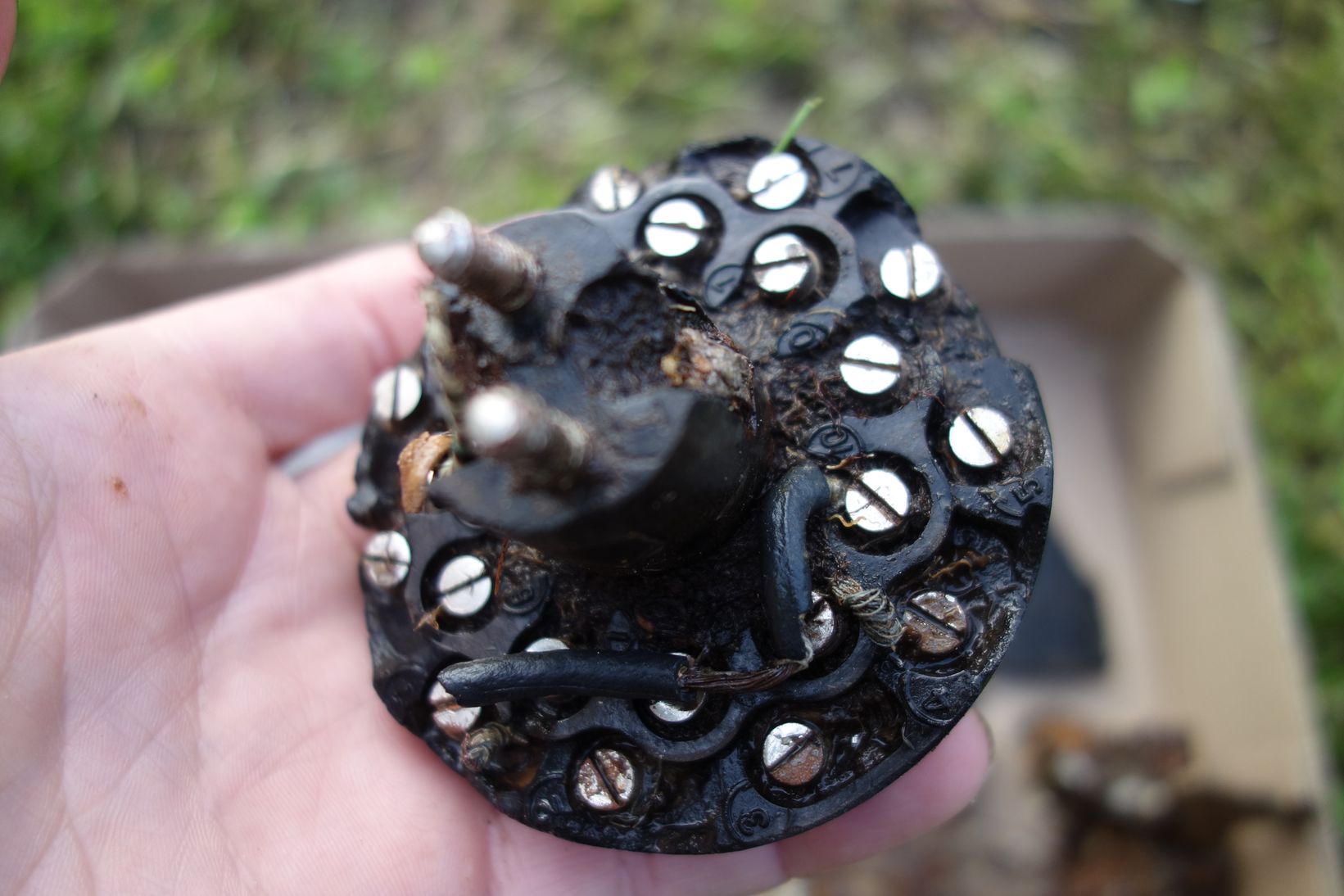

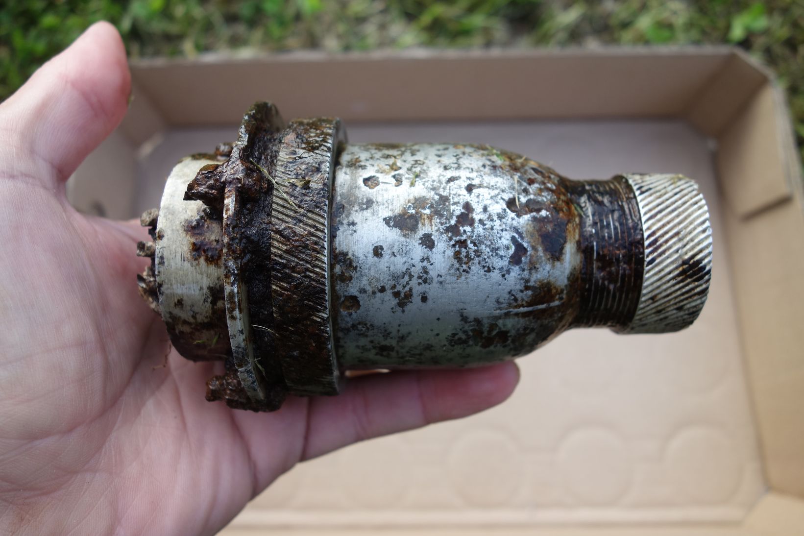

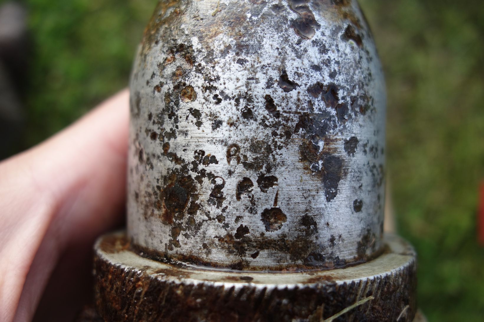

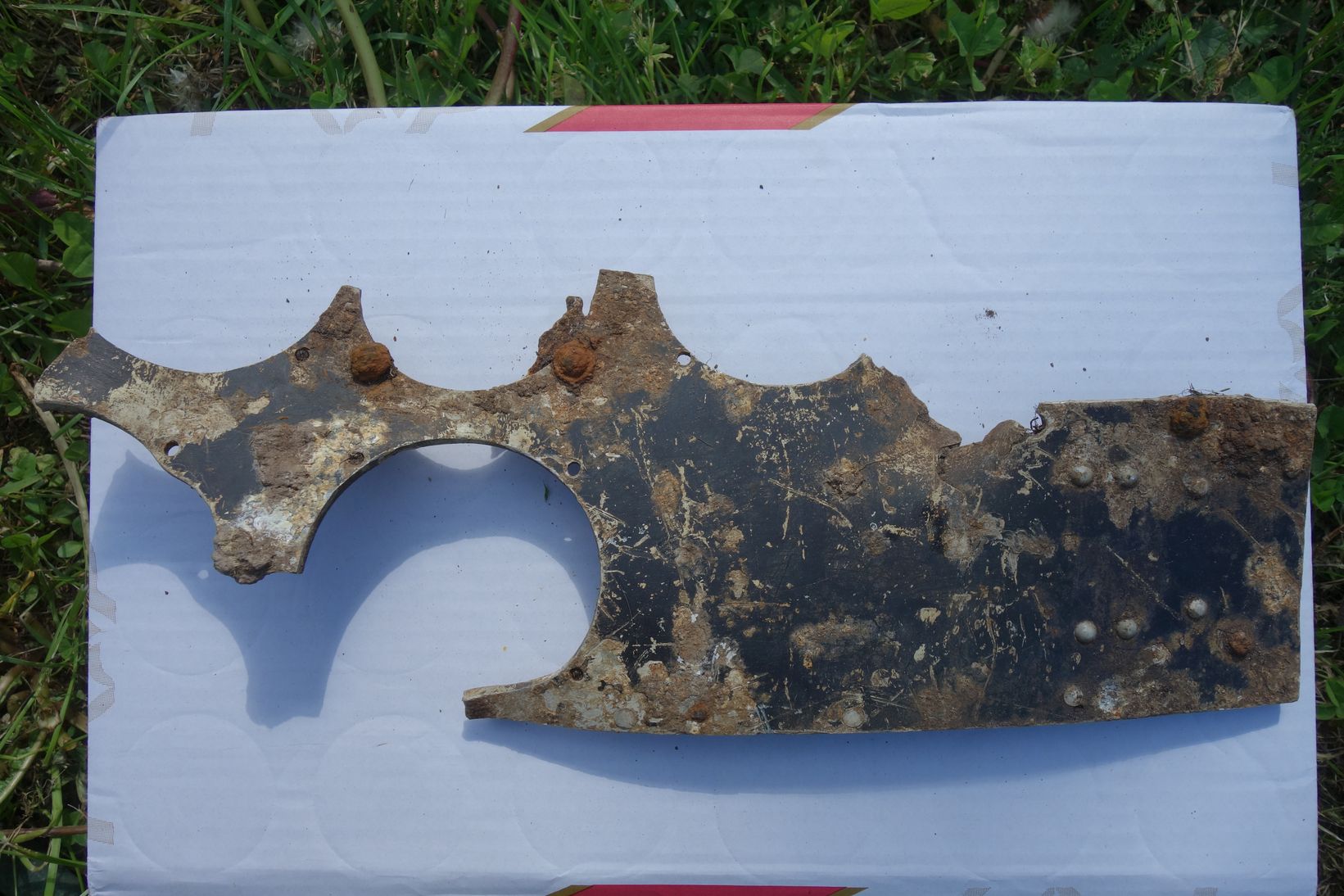

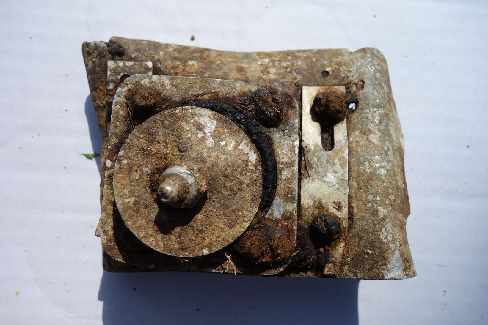

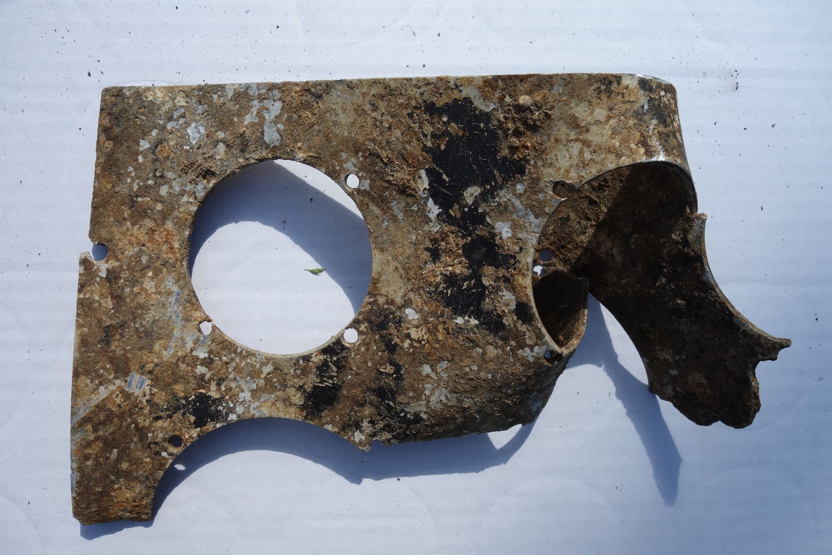

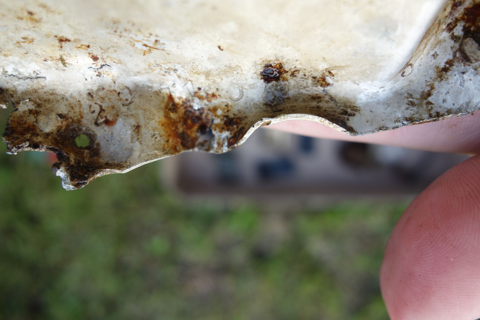

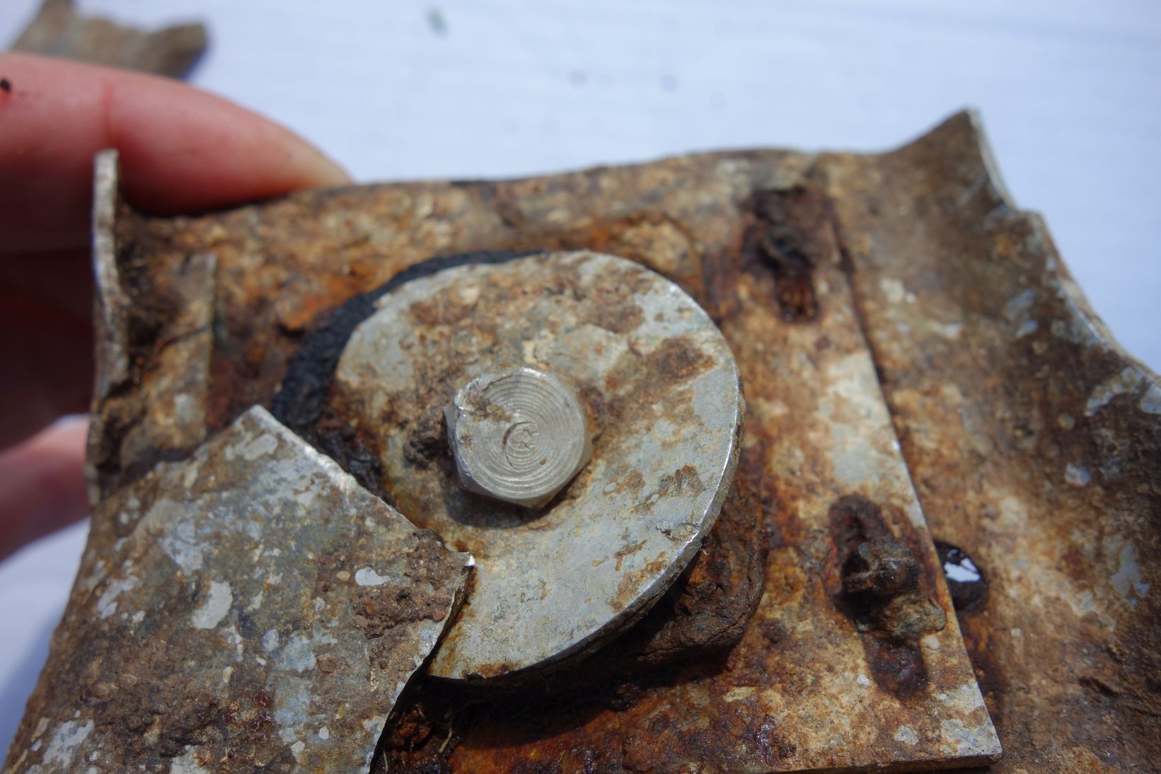

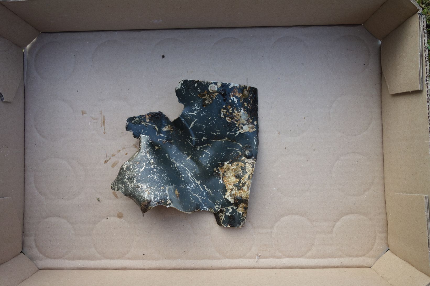

Набор, 118, 5004717-11

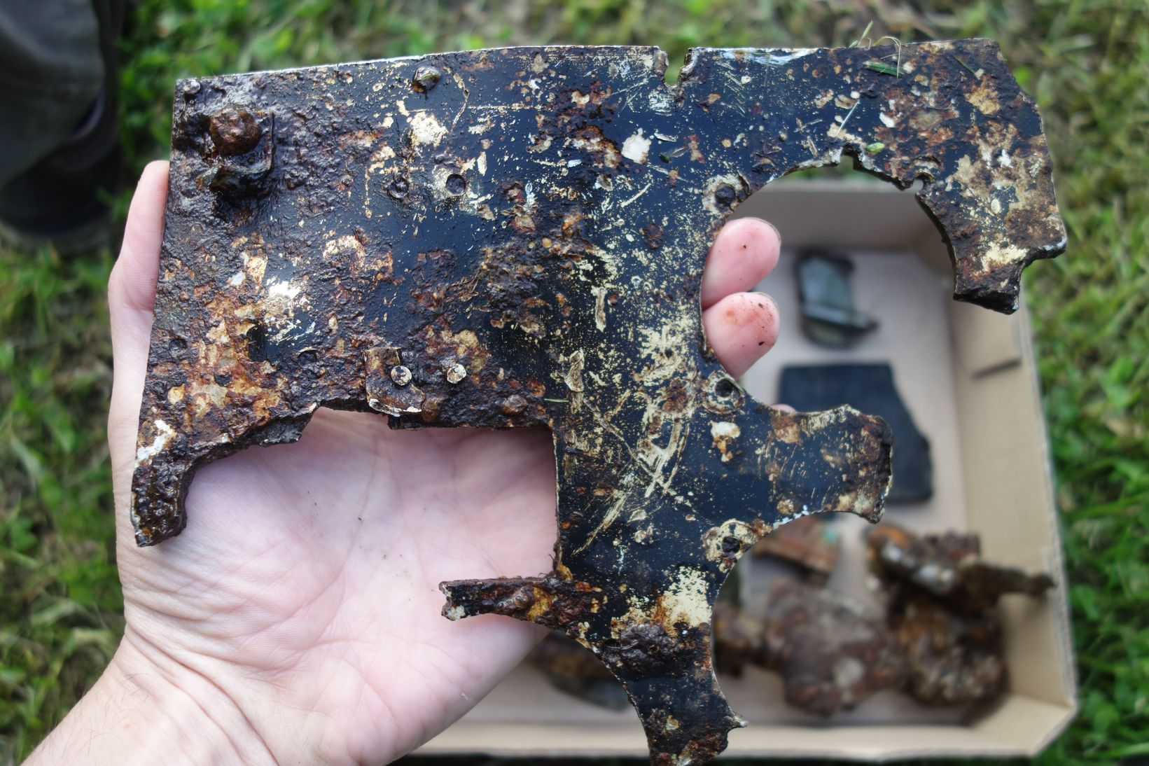

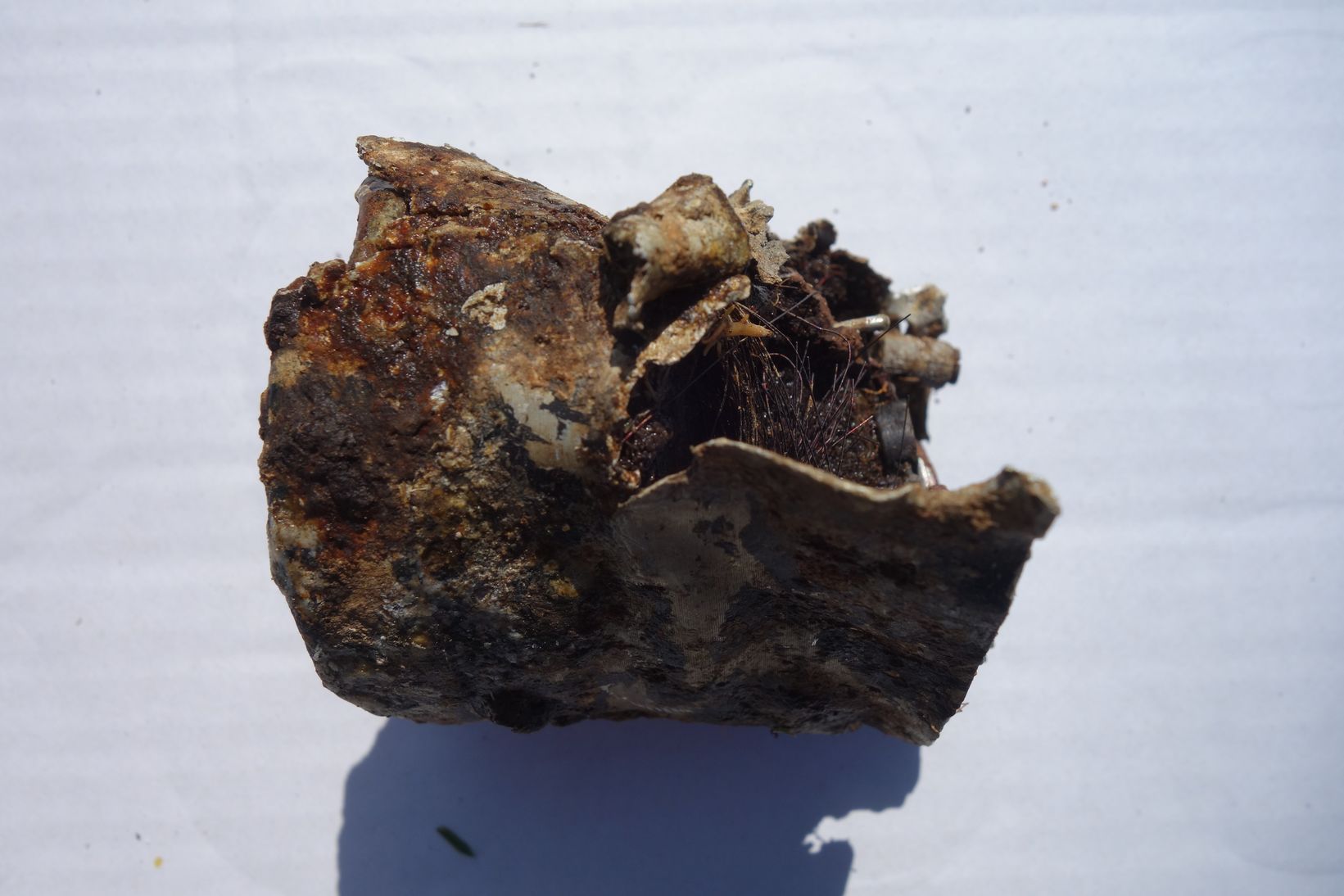

Вилка / розетка на переборку, 8, 267, 80, 15

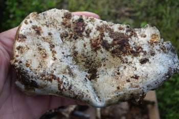

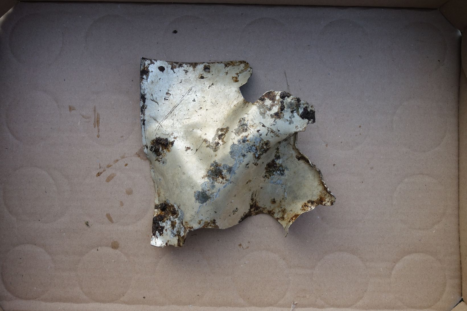

DSC09926_result.jpgDSC09927_result.jpgDSC09928_result.jpgDSC09929_result.jpgDSC09930_result.jpg

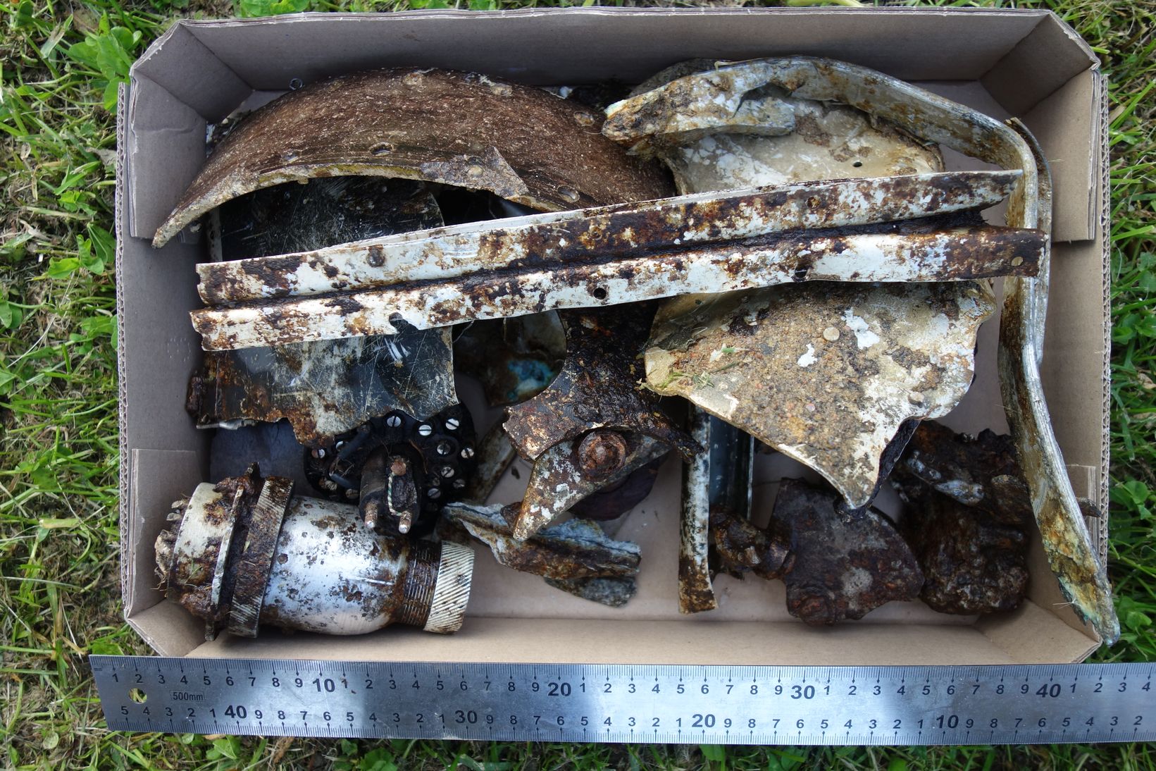

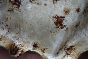

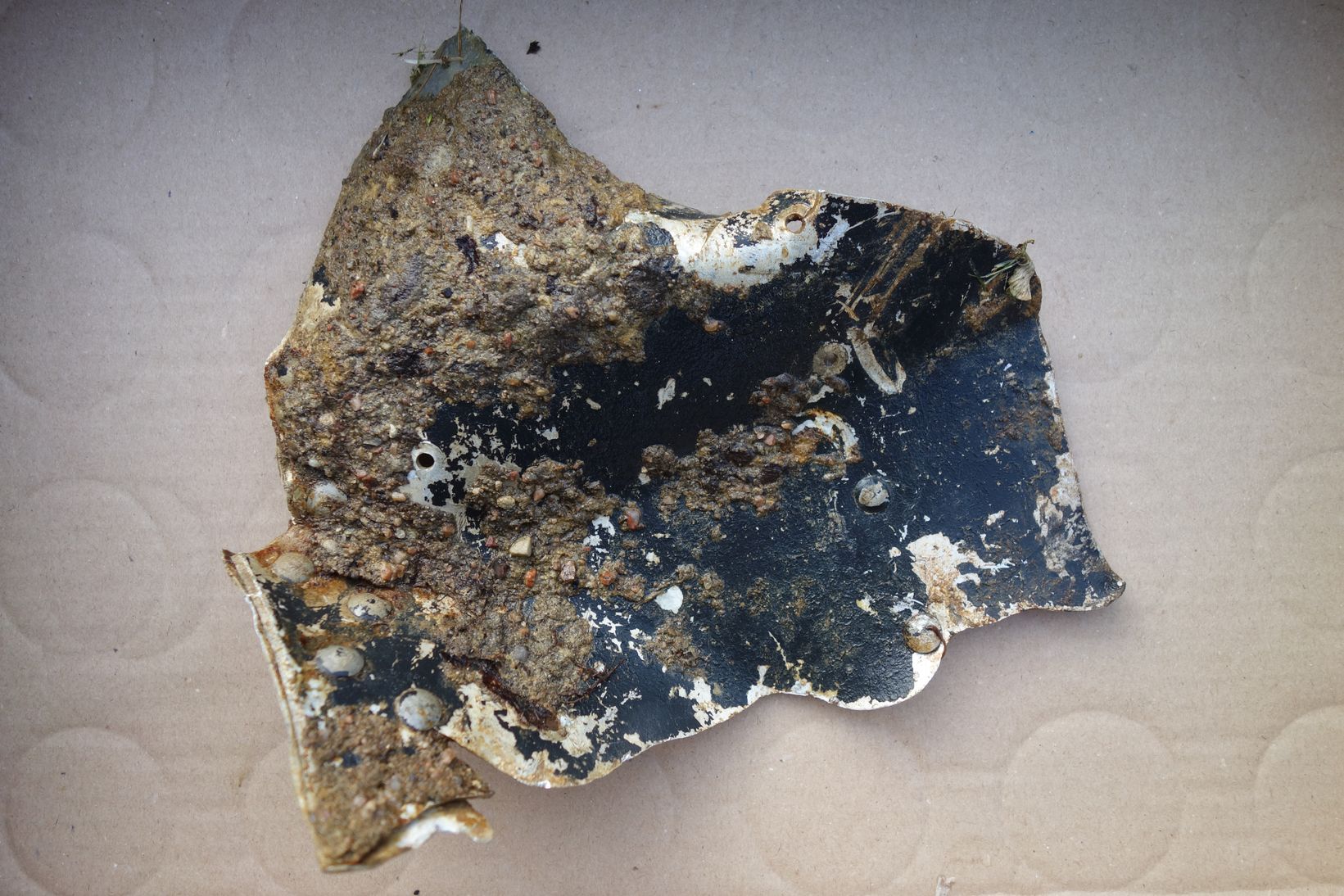

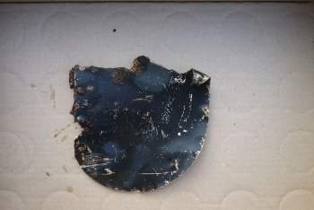

Разное
DSC09931_result.jpgDSC09932_result.jpgDSC09933_result.jpgDSC09934_result.jpgDSC09935_result.jpgDSC09936_result.jpgDSC09937_result.jpgDSC09938_result.jpgDSC09943_result.jpgDSC09944_result.jpg

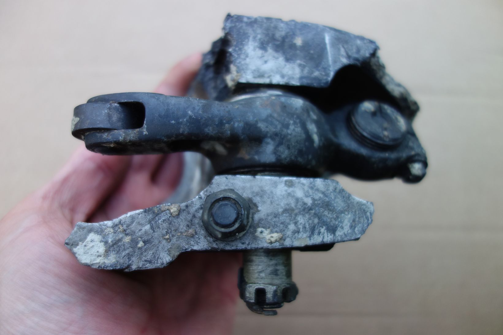

Набор, 134, 120, 4
Разное

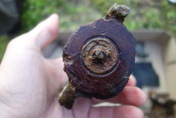

DSC09945_result.jpg DSC09970_result.jpgDSC09971_result.jpgDSC09973_result.jpg

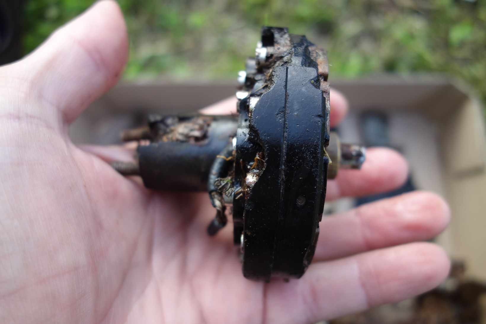

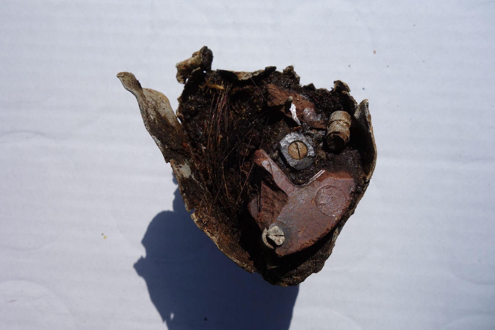

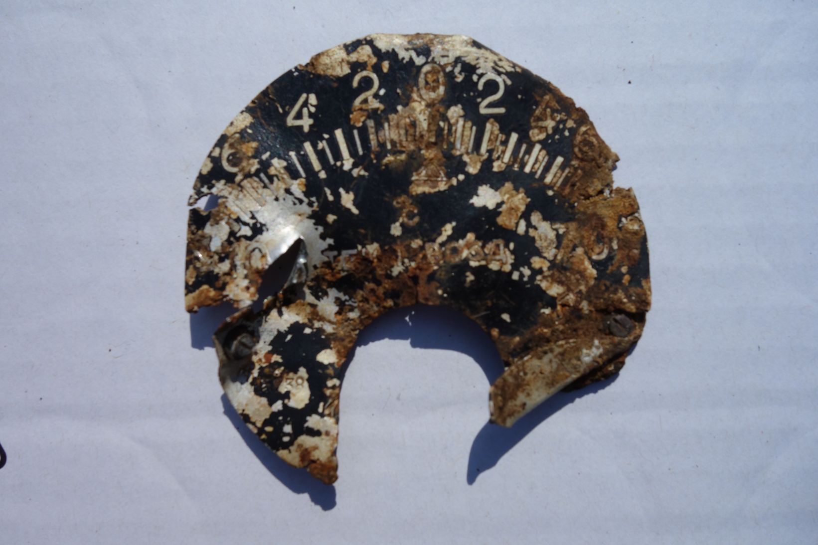

Электричество

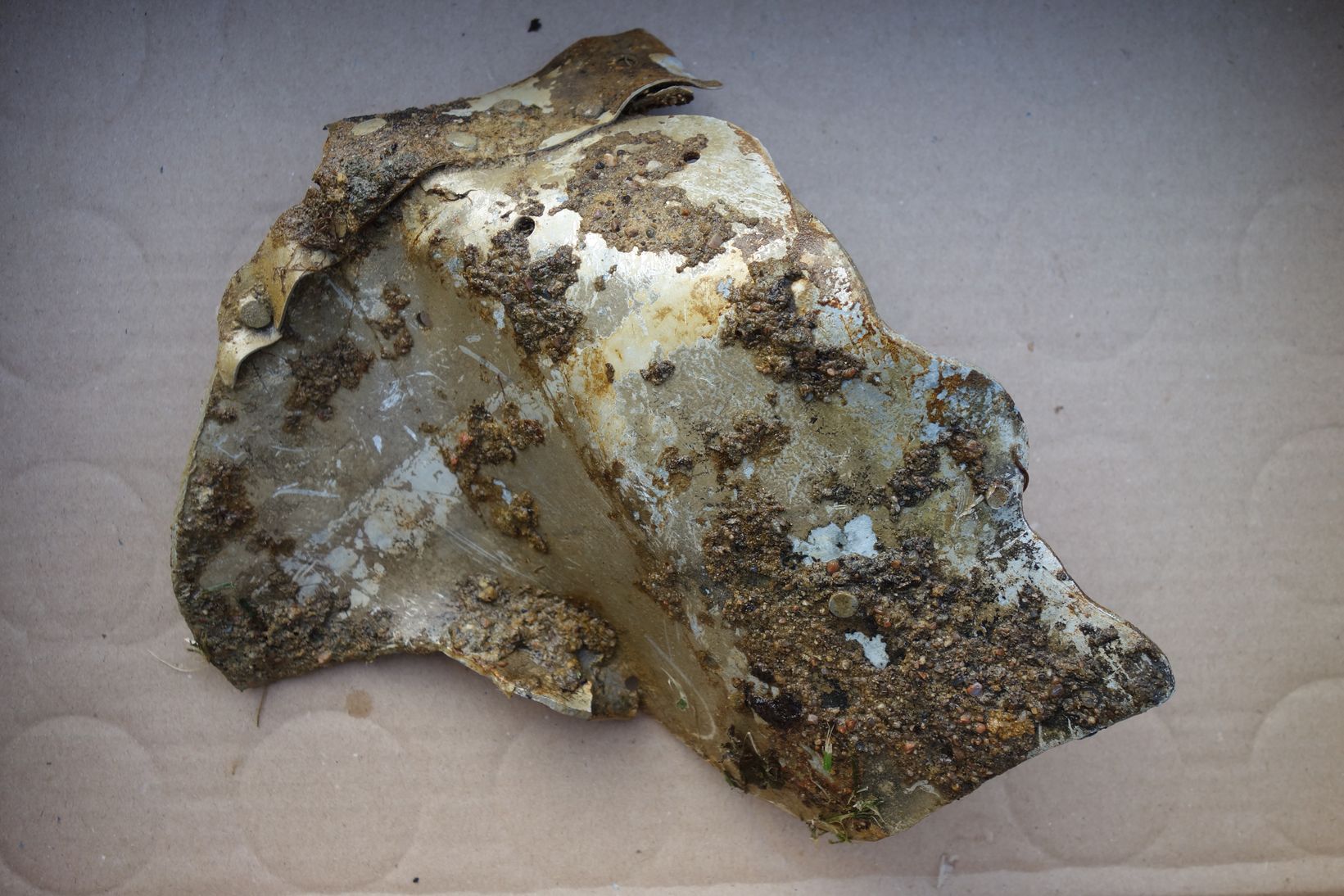

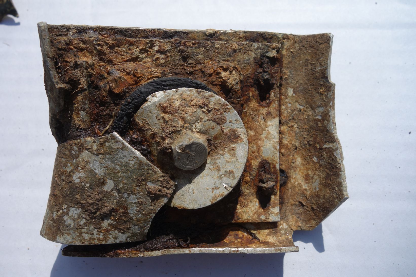

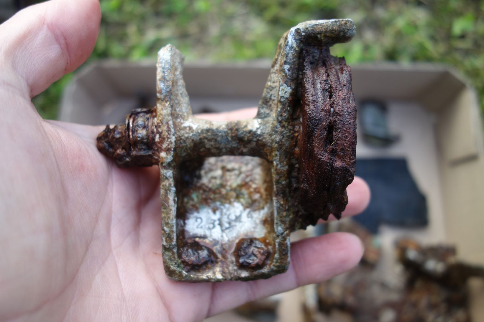

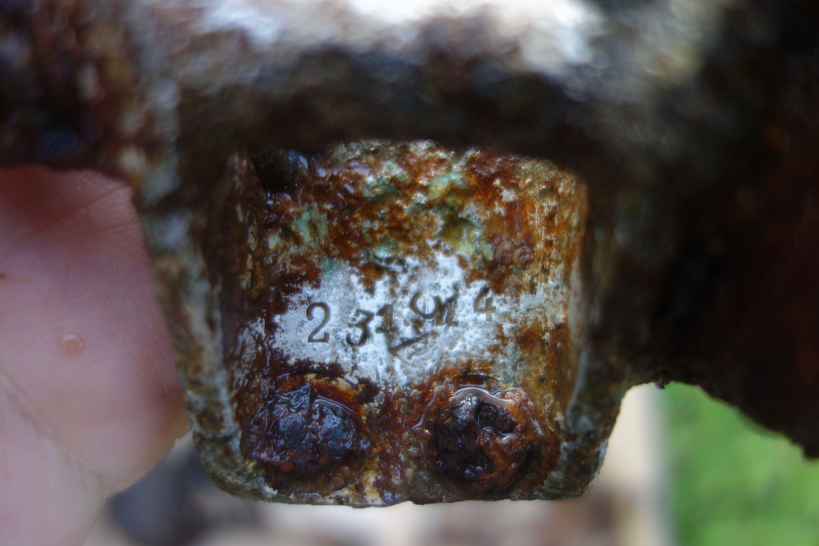

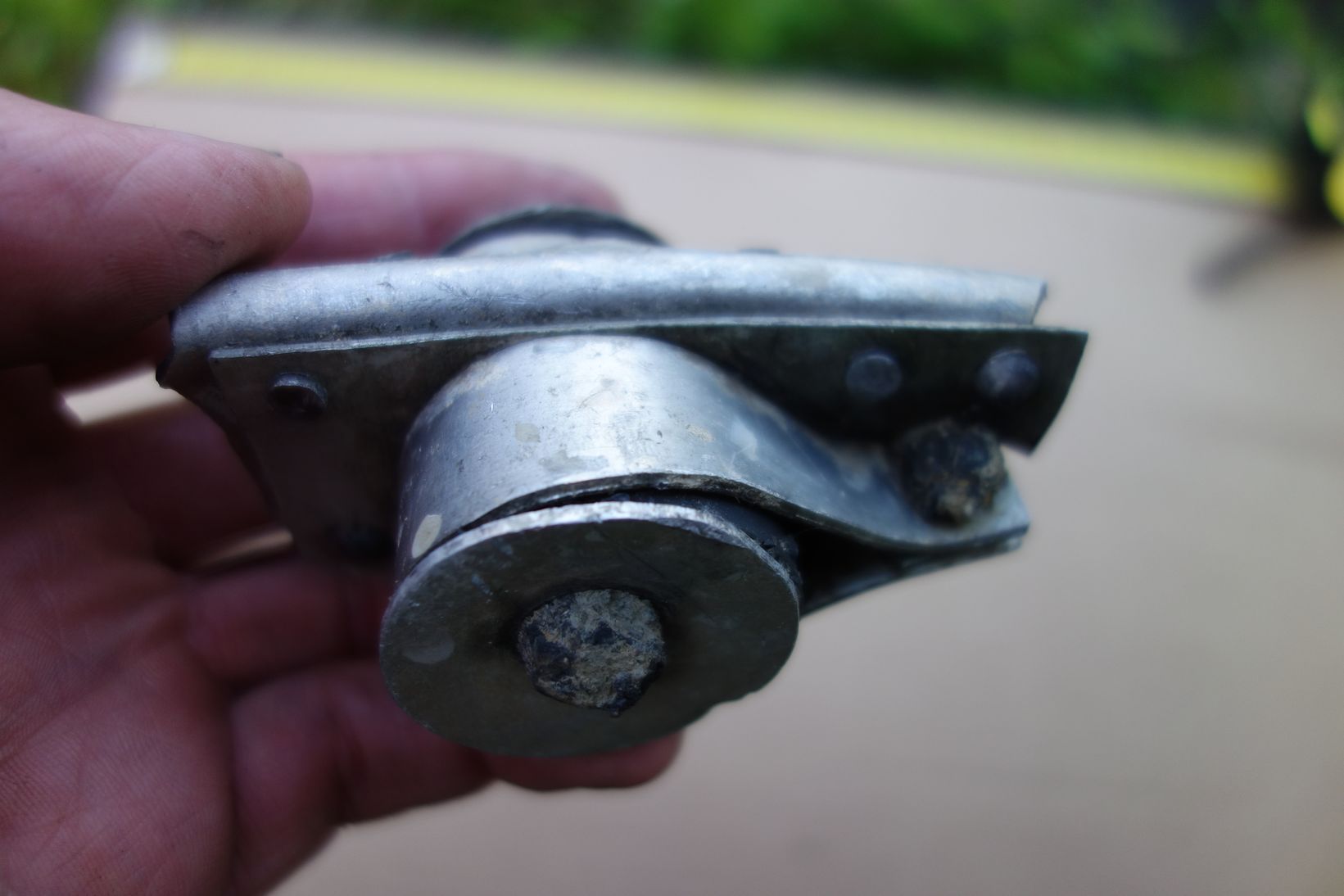

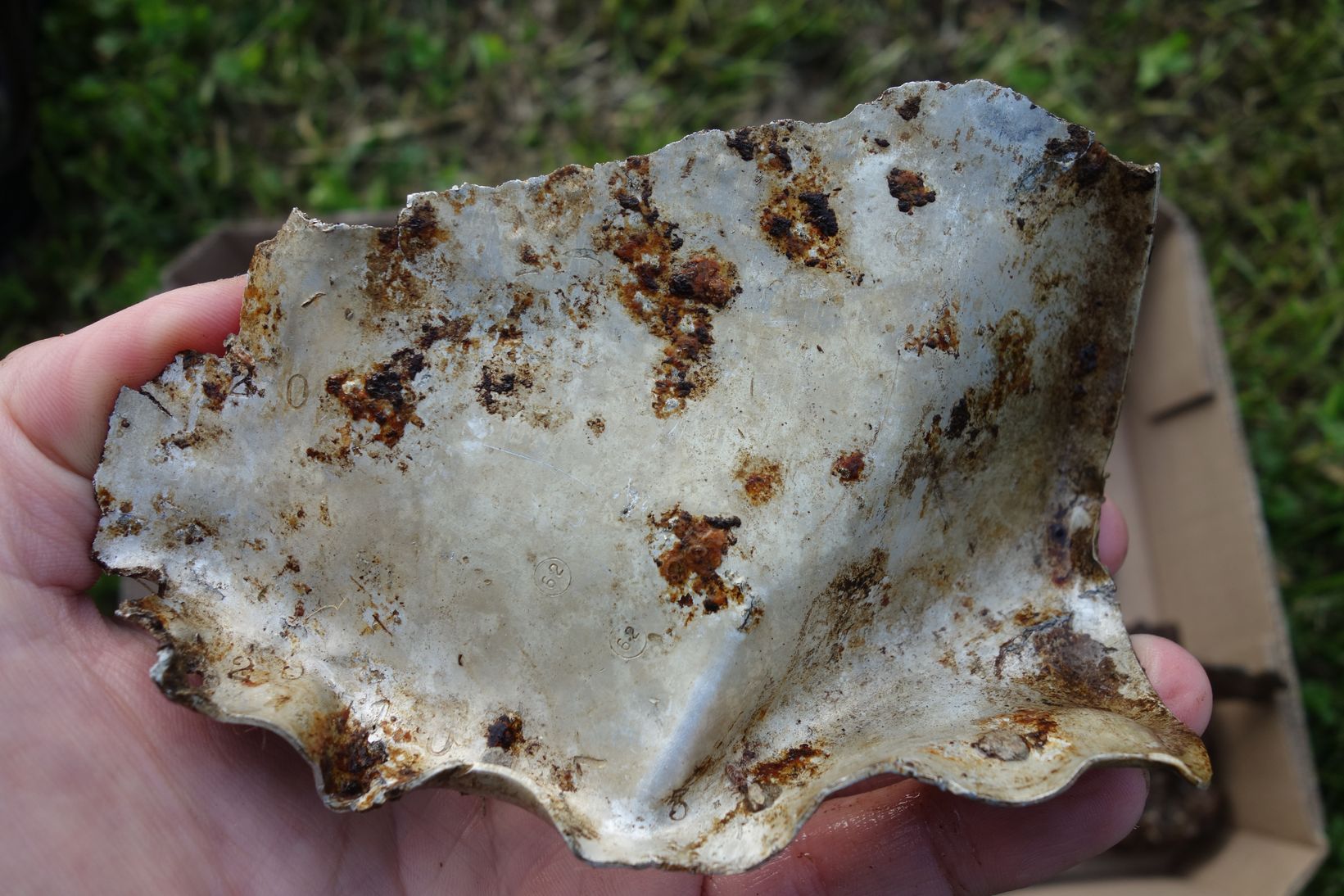

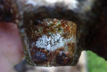

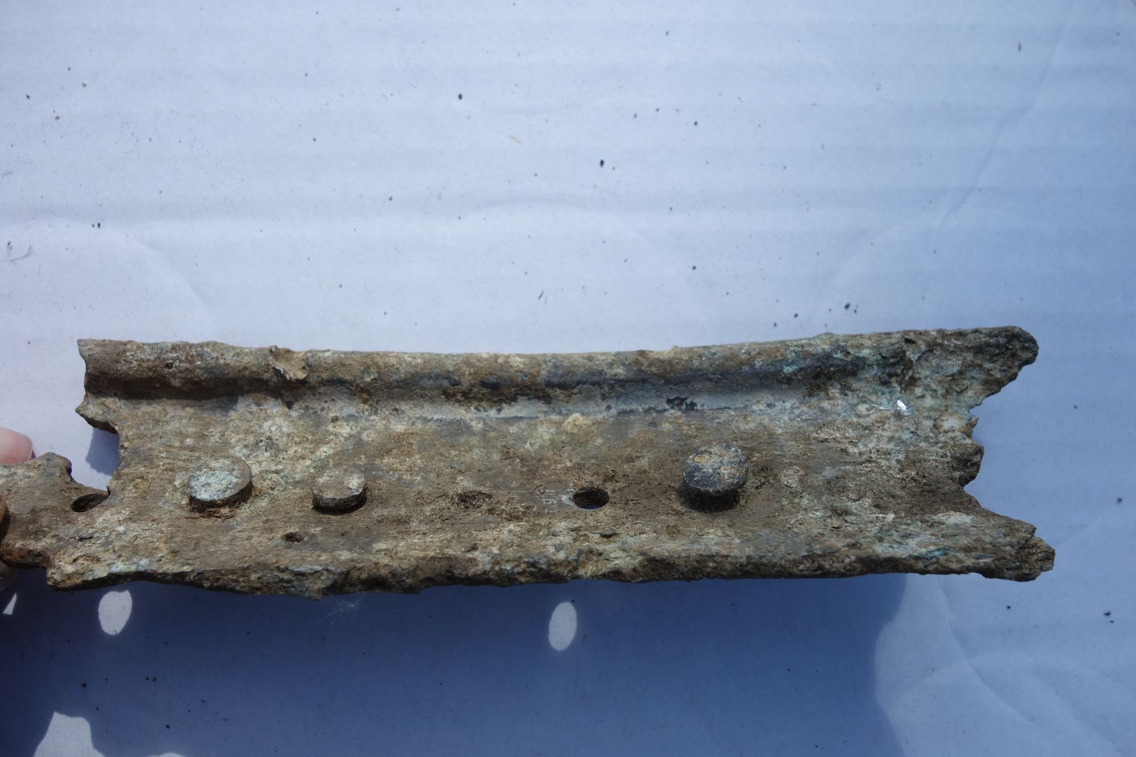

Ролик тросового управления, 231914

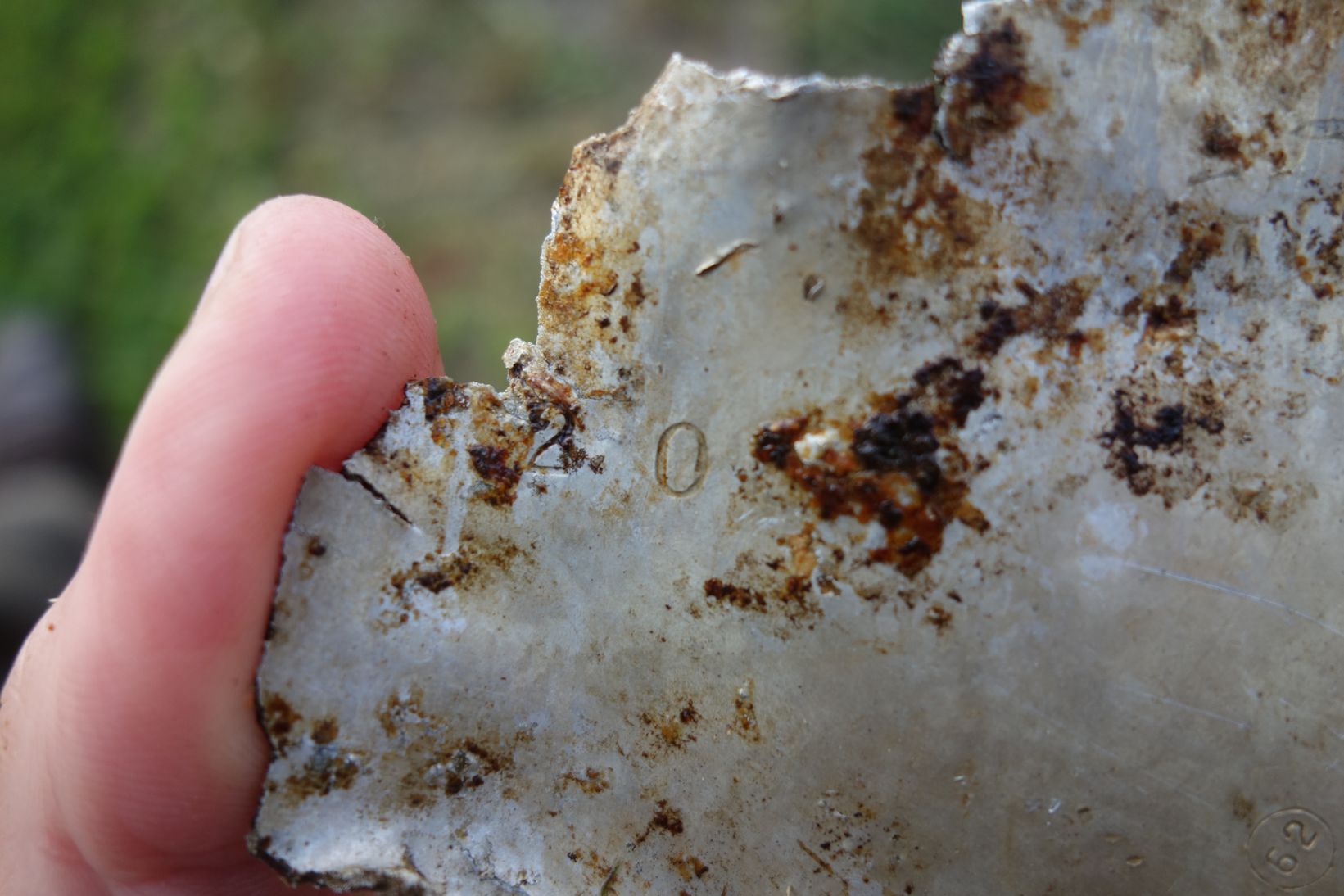

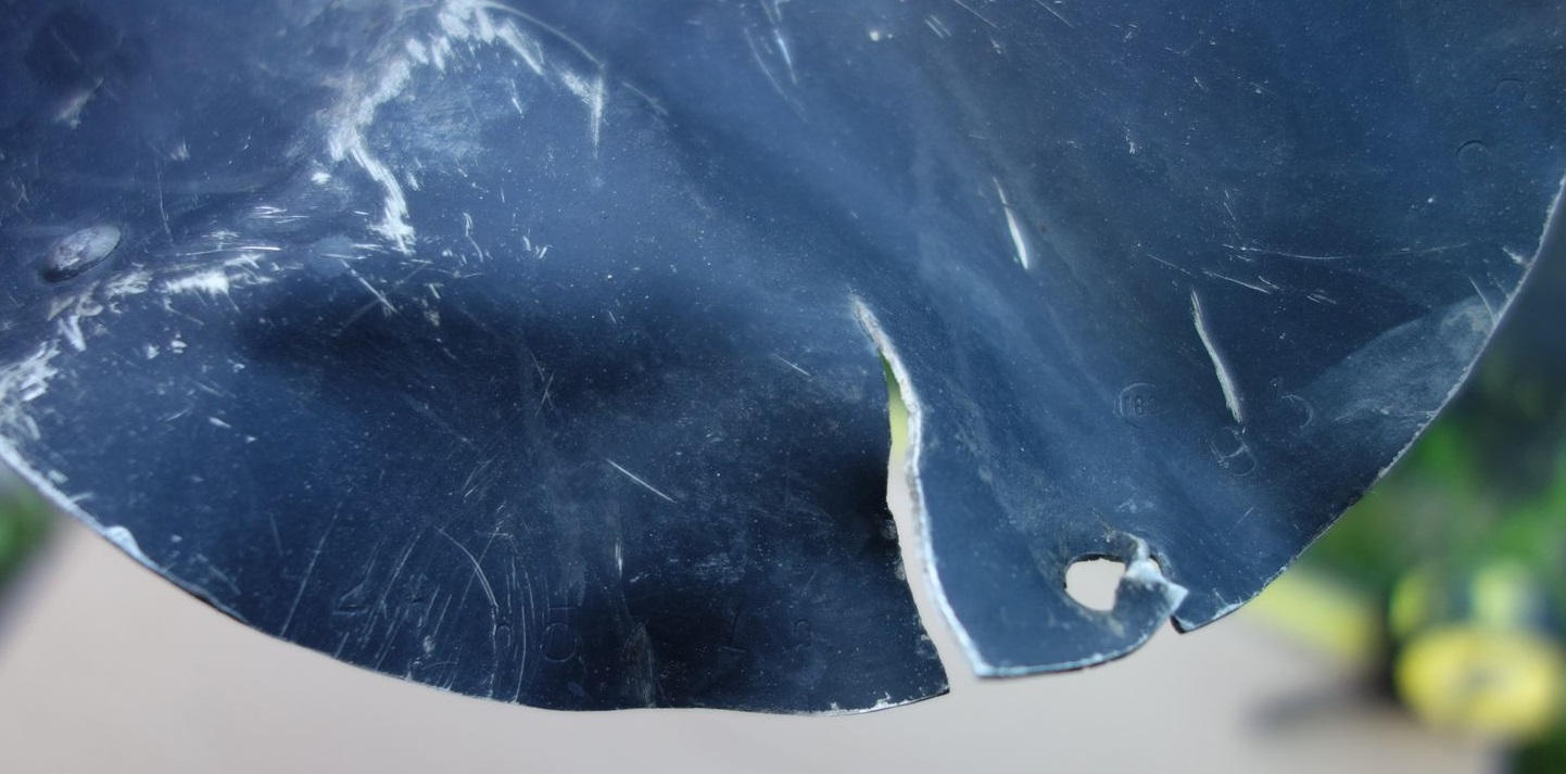

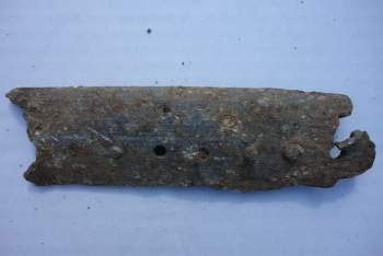

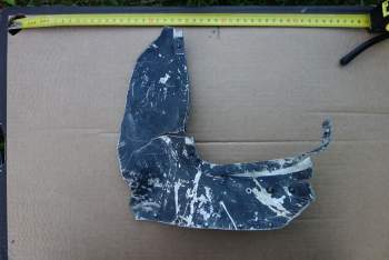

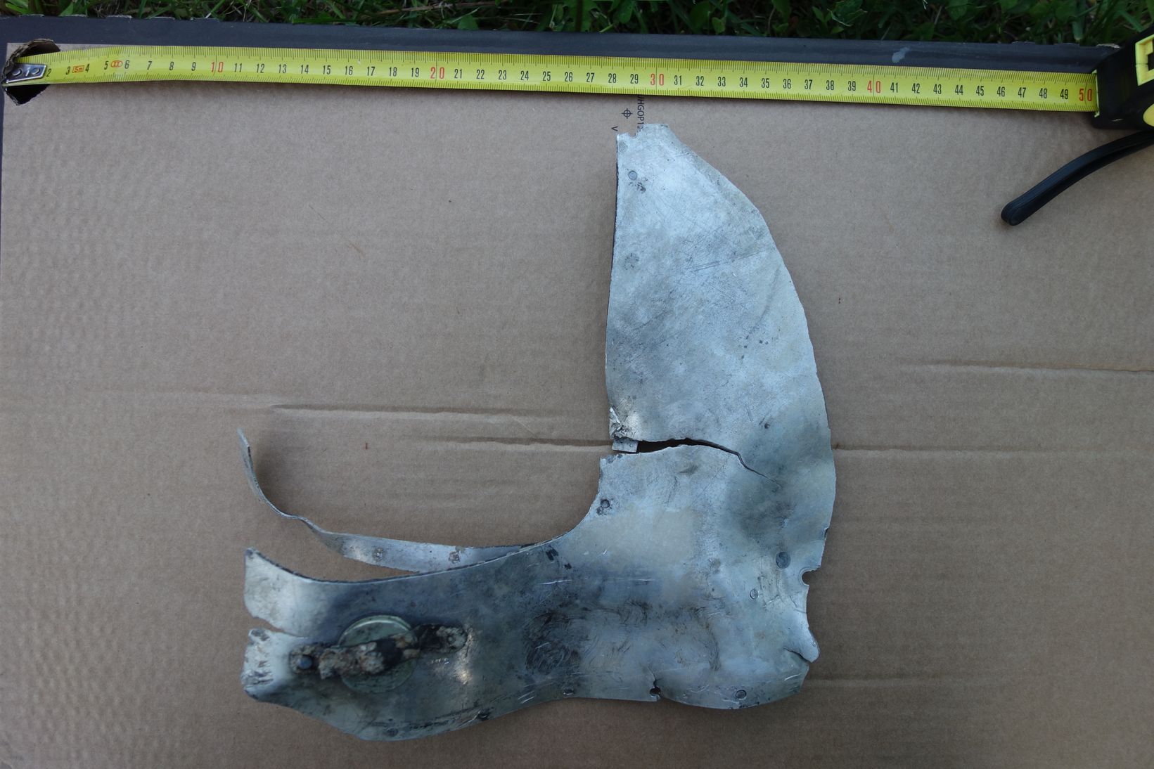

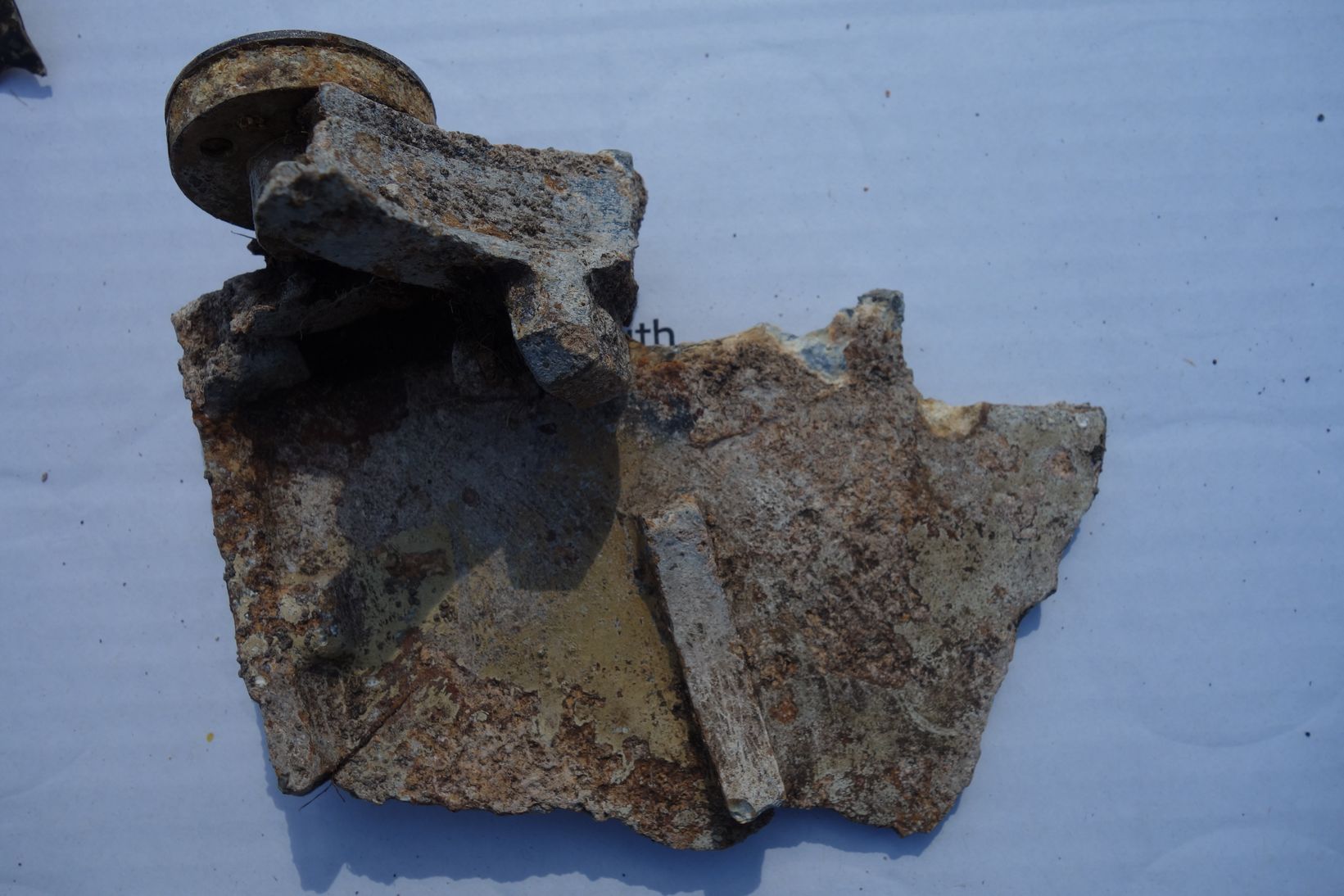

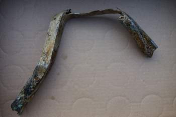

Фрагмент листовой, 20, 62, 62, 20710-3
DSC09956_result.jpgDSC09959_result.jpgDSC09960_result.jpgDSC09961_result.jpgDSC09964_result.jpgDSC09967_result.jpg

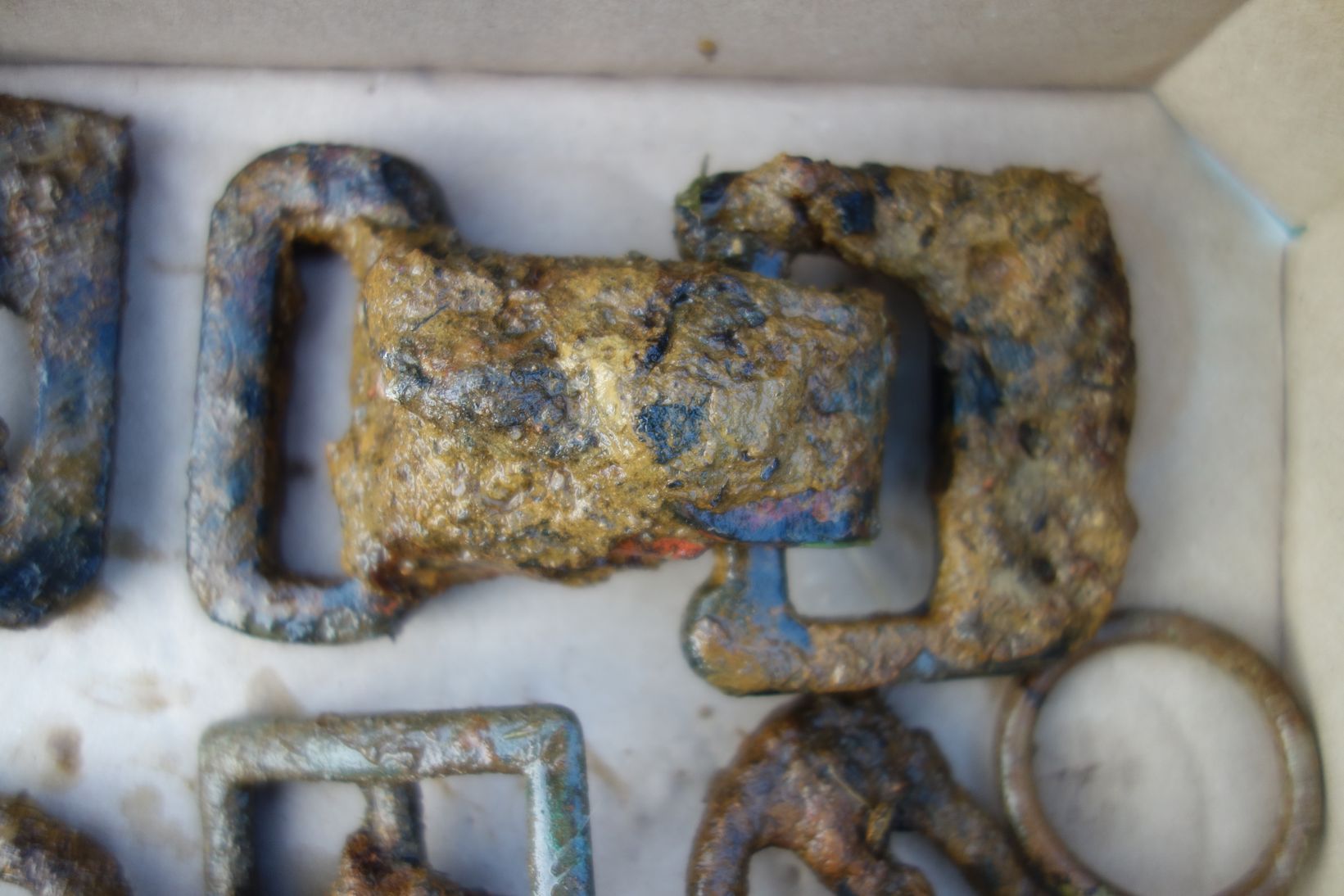

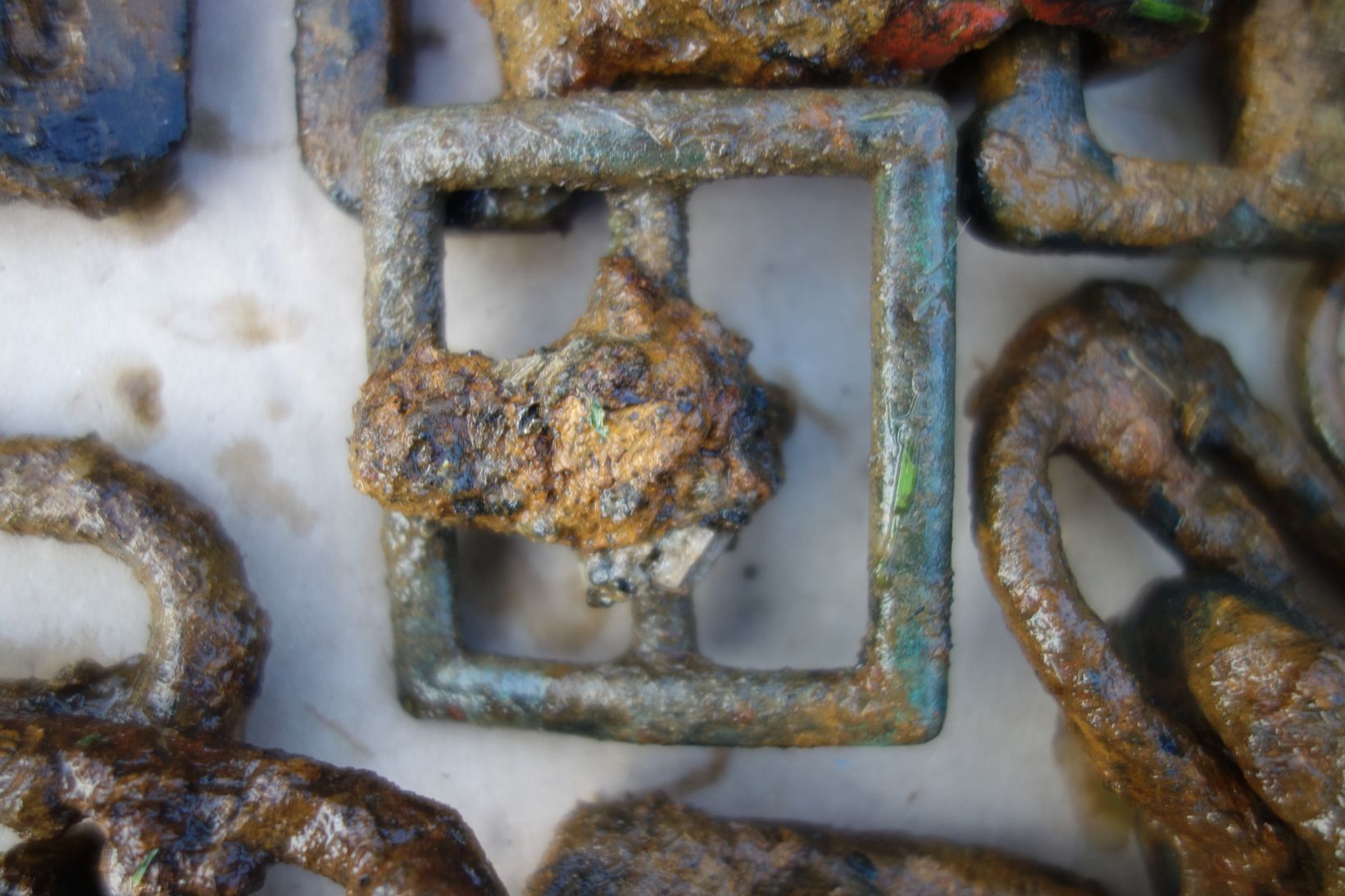

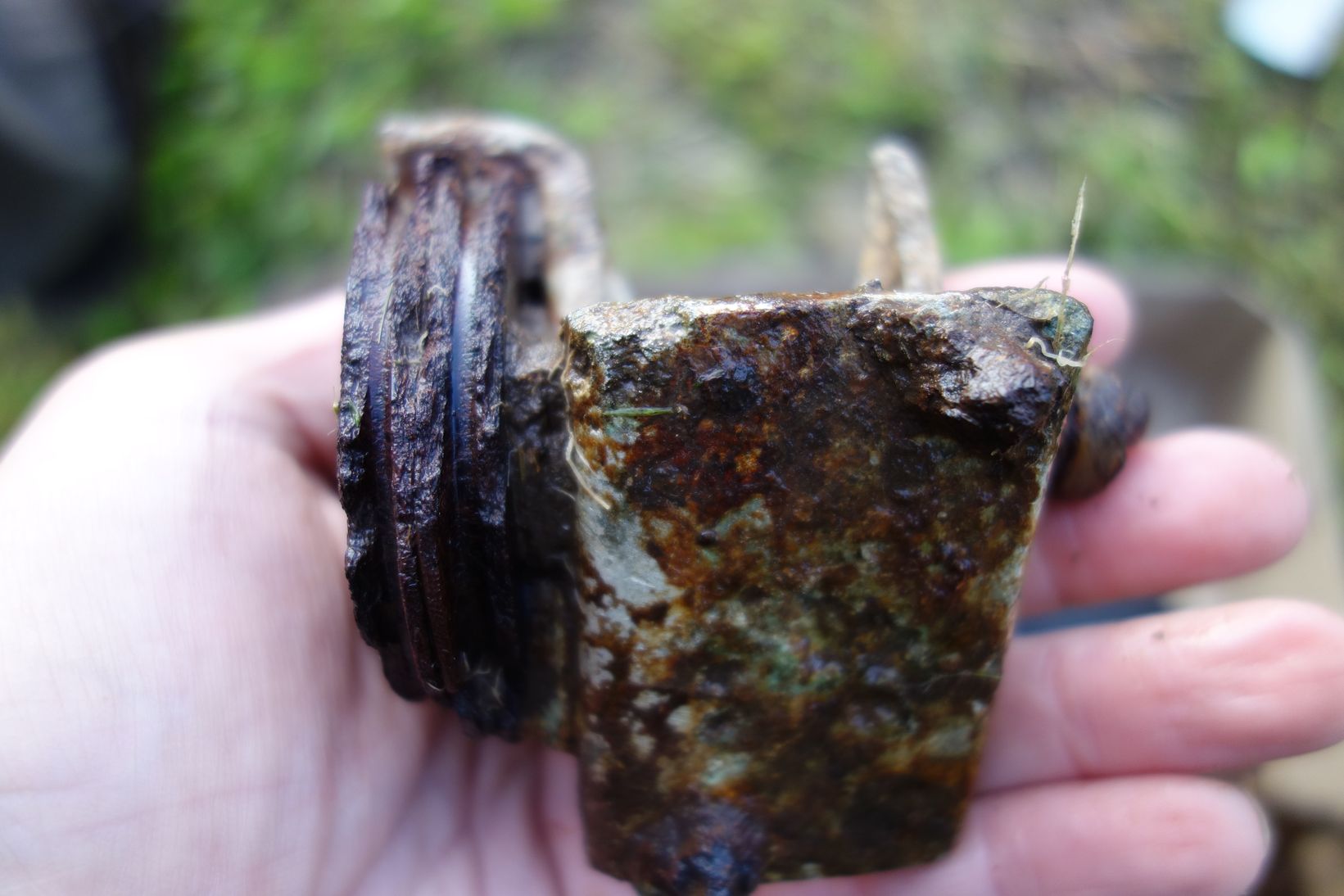

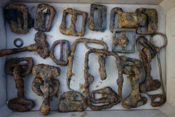

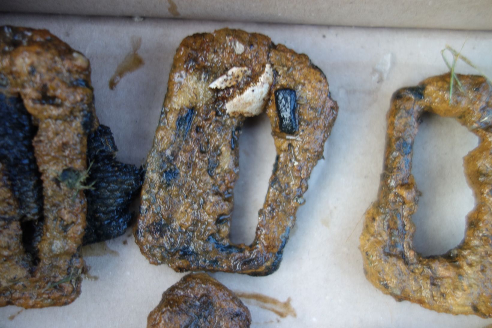

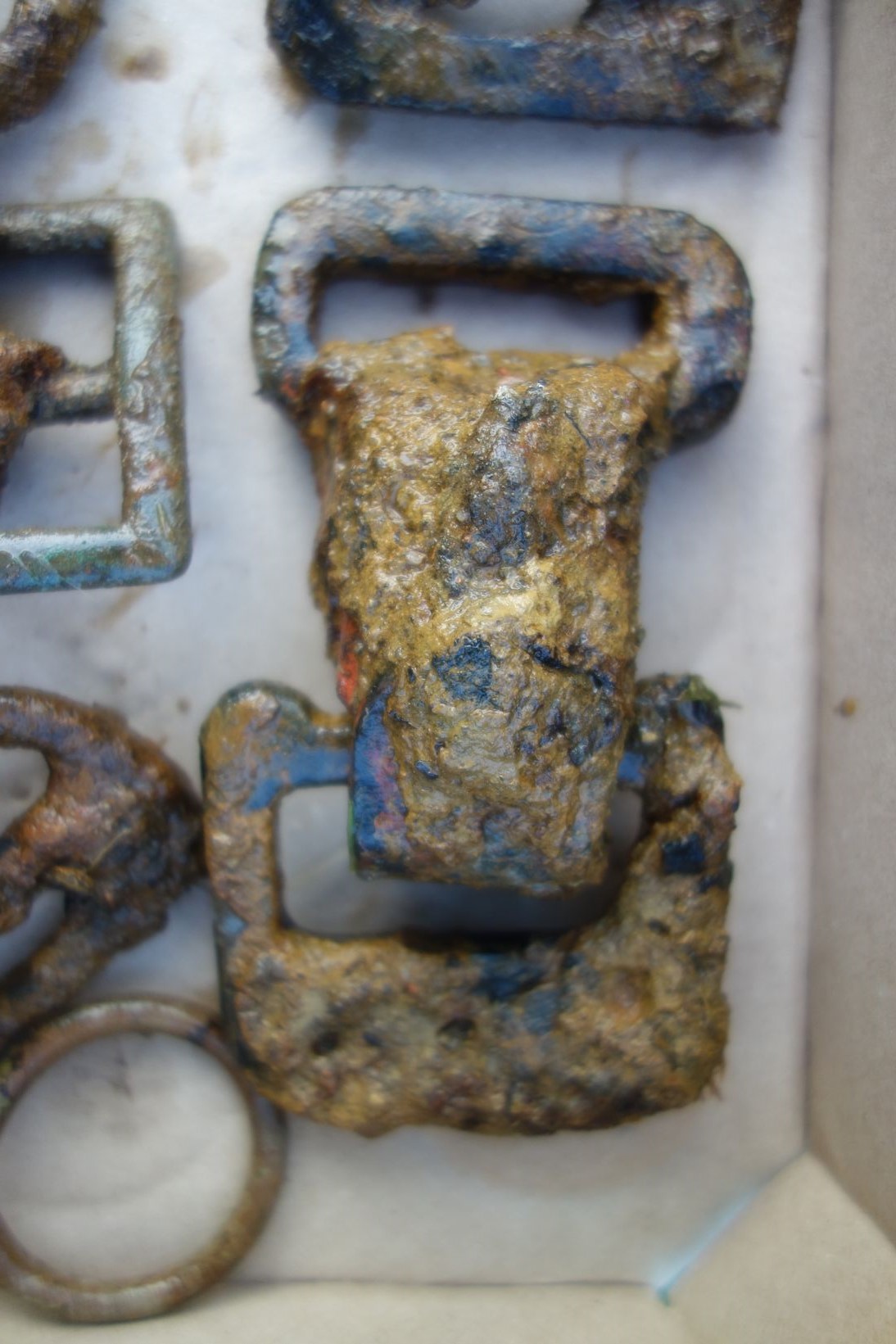

Пряжки и кольца подвесной, поясная лат (ленд-лиз). Слева в пряжке фрагменты кости. Пряжка вместе с зацепом в пр верх углу не ясна.
Будем продолжать.

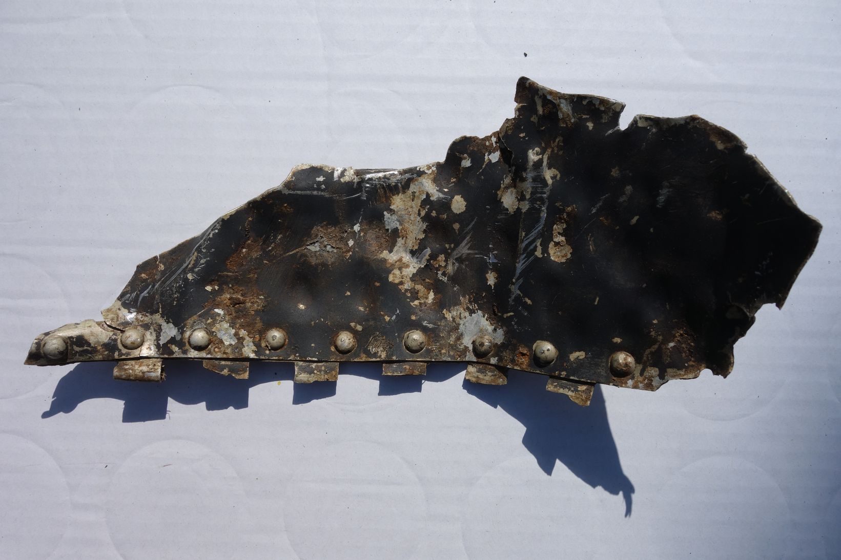

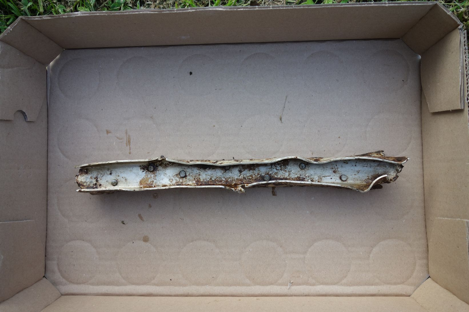

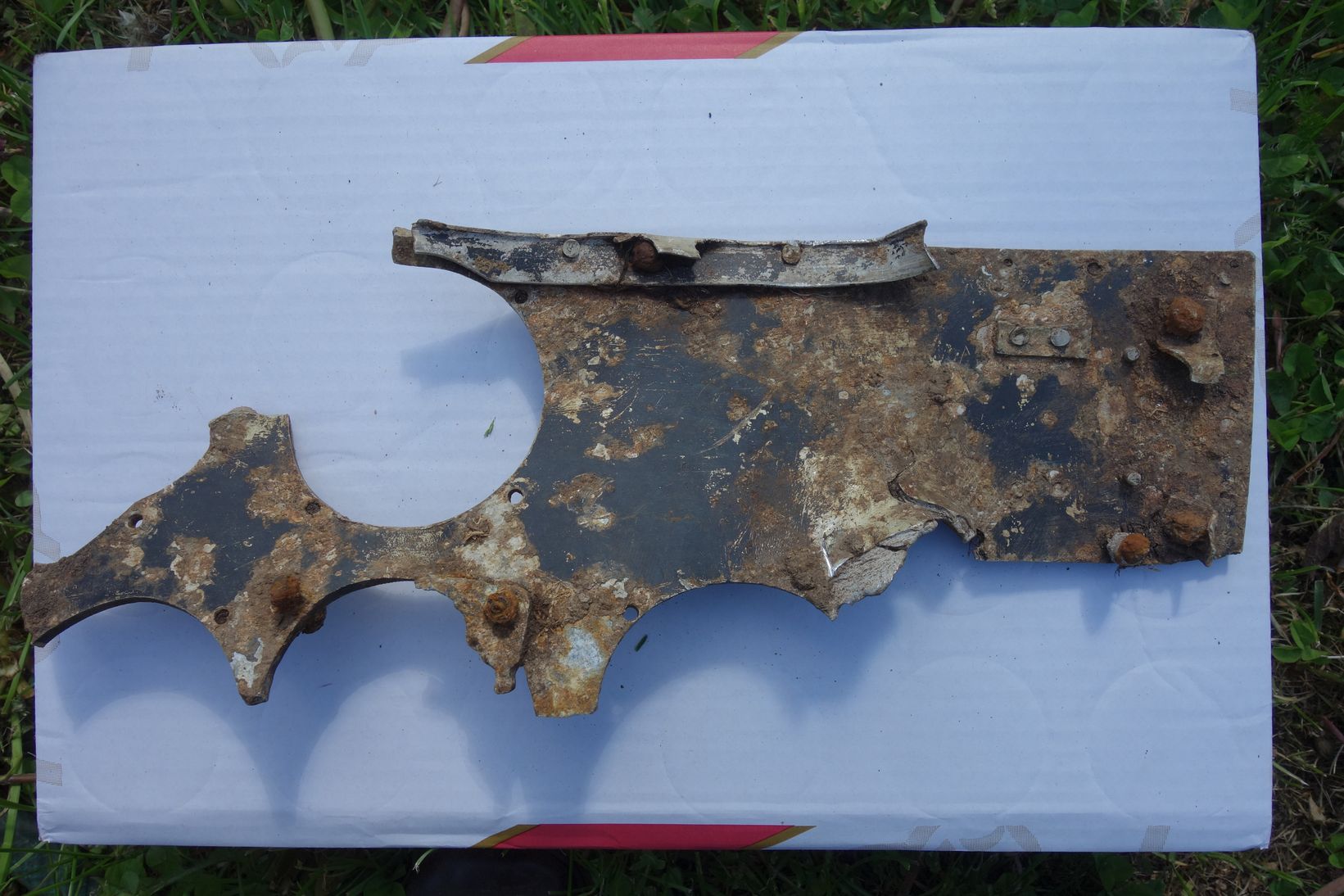

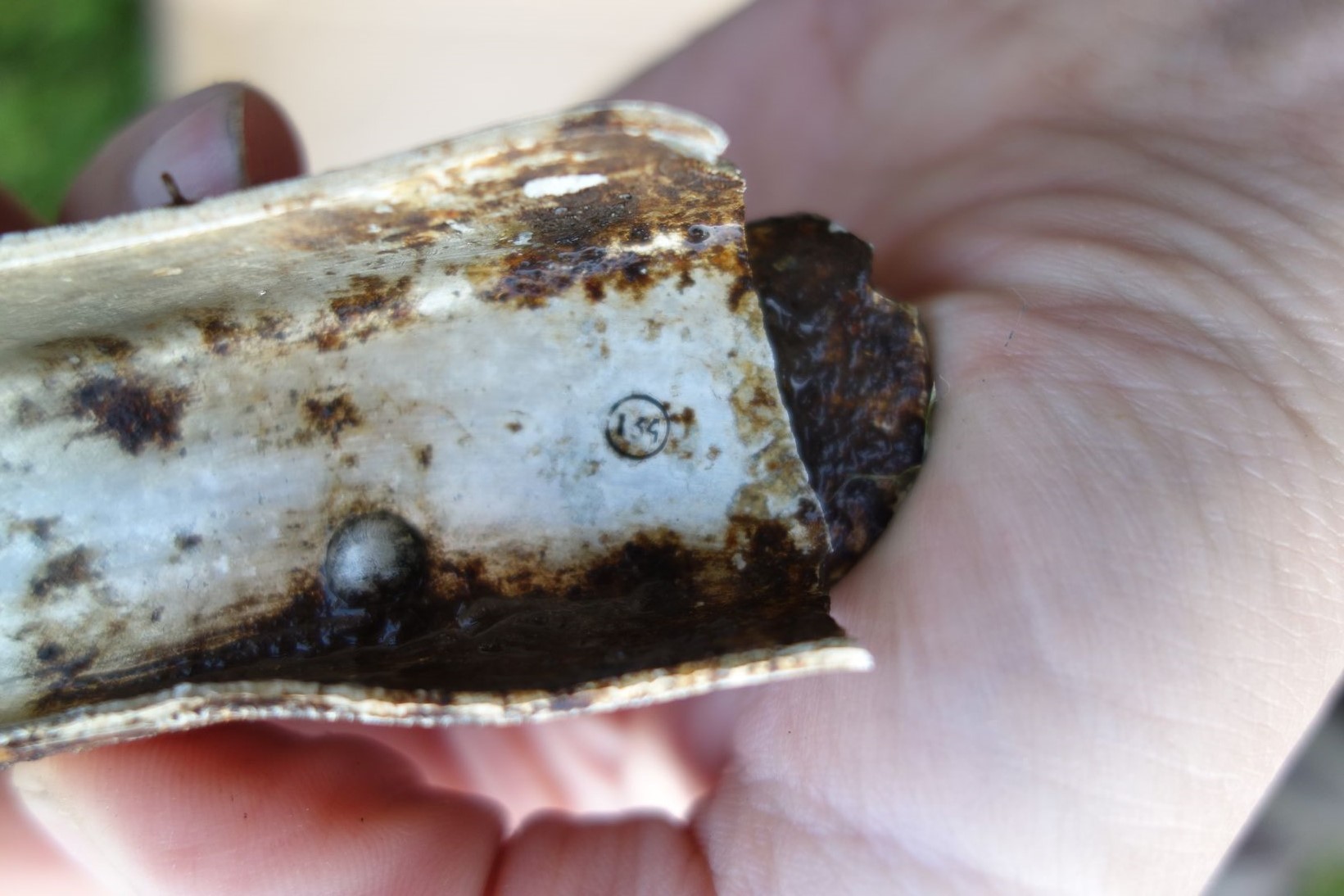

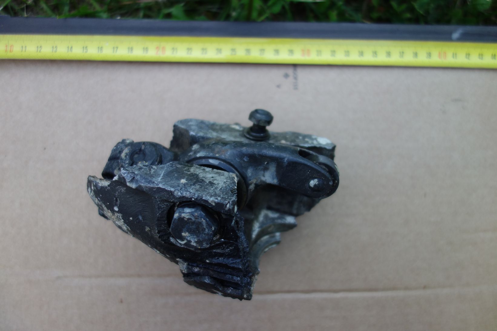

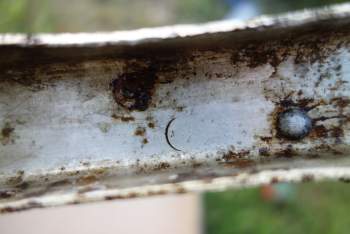

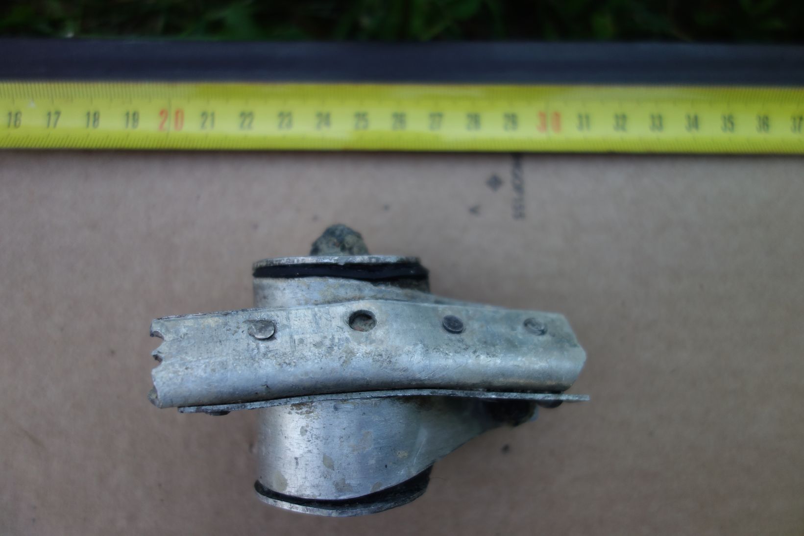

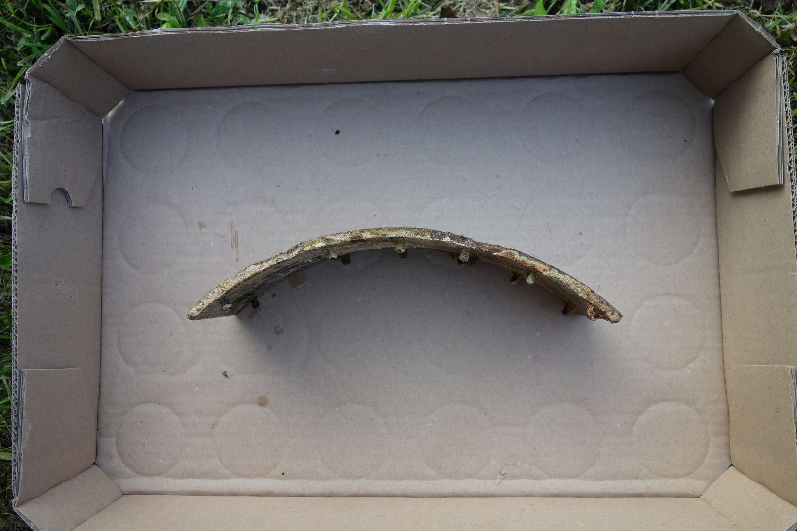

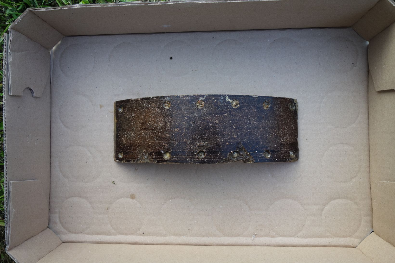

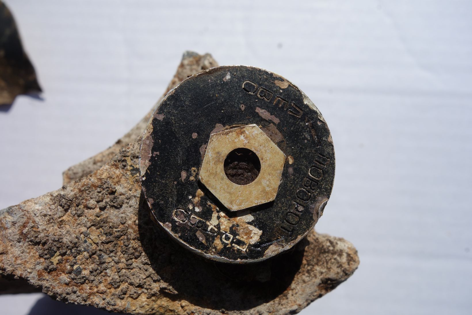

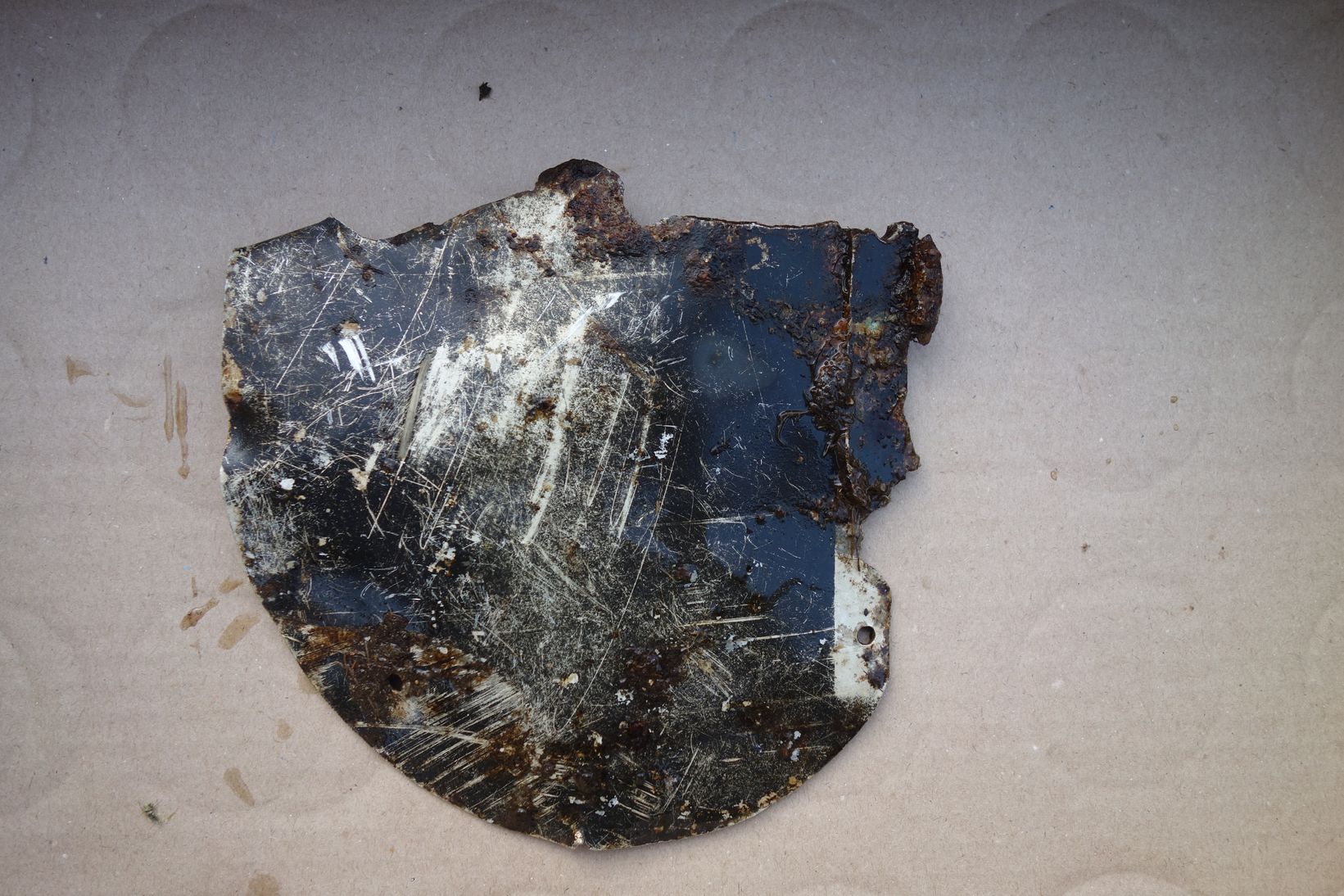

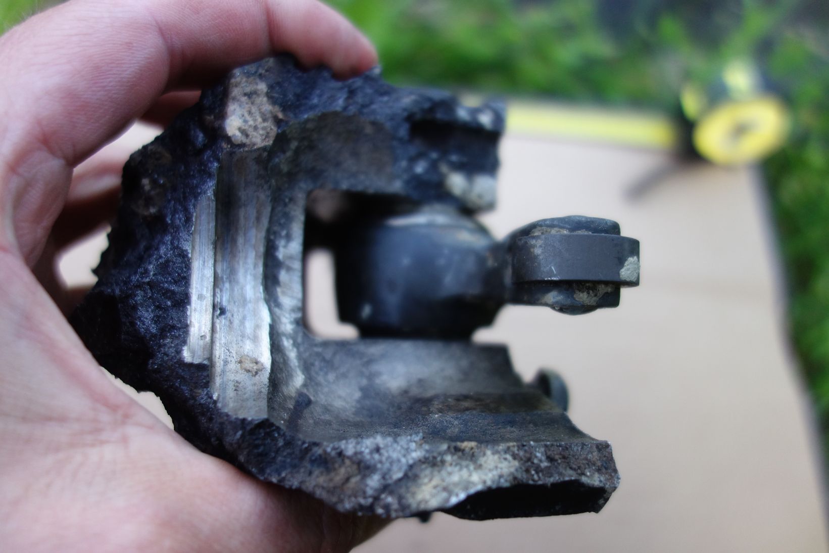

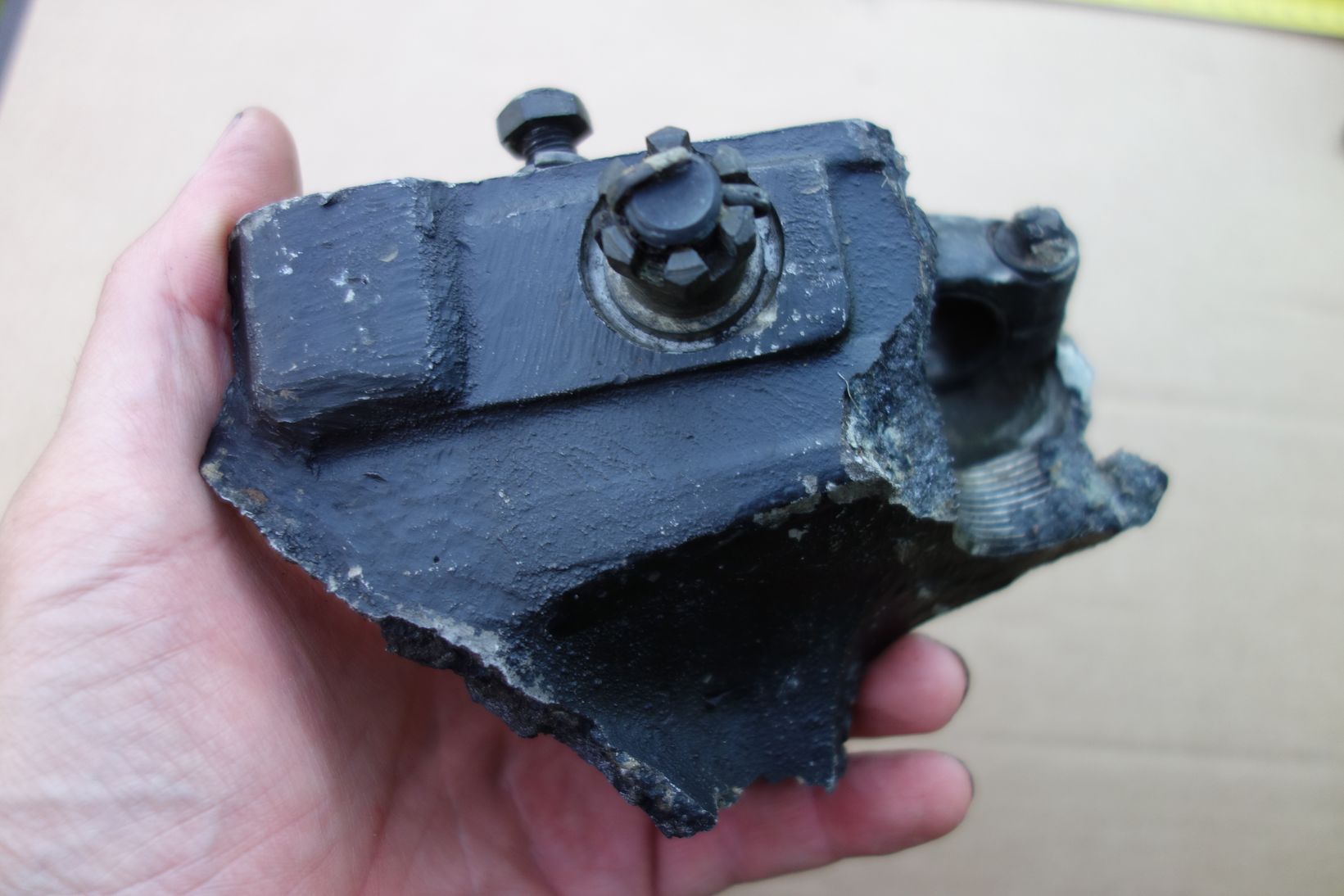

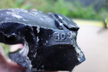

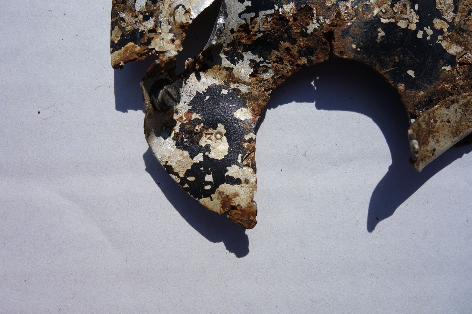

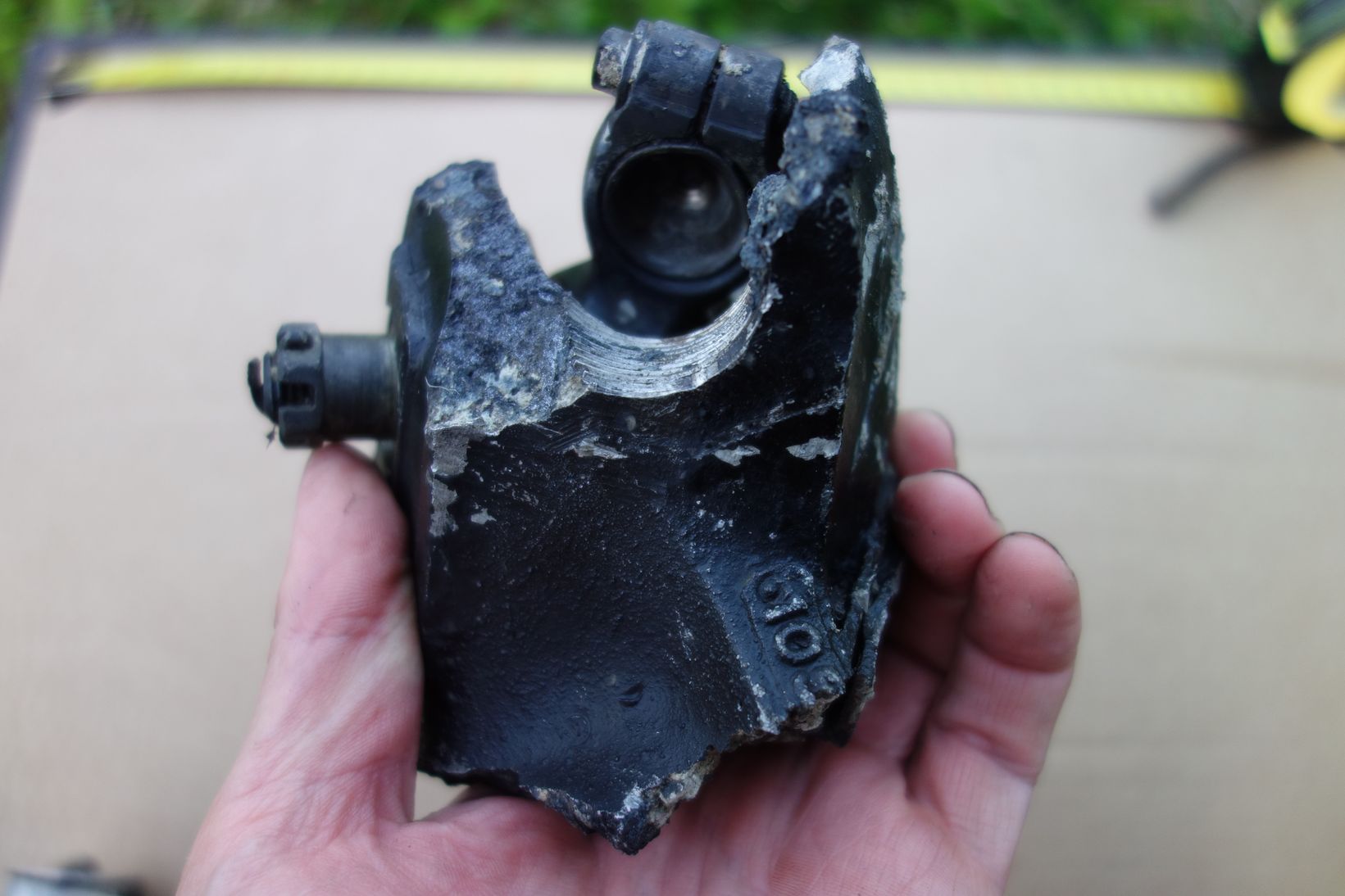

@Рамбовский Приветствую! Может это Ли-2? Колодка тормозная на пешечную не тянет,да и клейма больше 84 завод напоминают.Надо посмотреть мануал и фото бы снизу колодки.У пешки ширина колодок 70мм
Edited by Юрий Анатольевич
Пряжка в правом верхнем углу это от парашюта с сумкой на груди. Я выкладывал в разделе Парашюты. В прошлом году у экипажа Ли-2 нашли. Коллеги помогали опознавать.

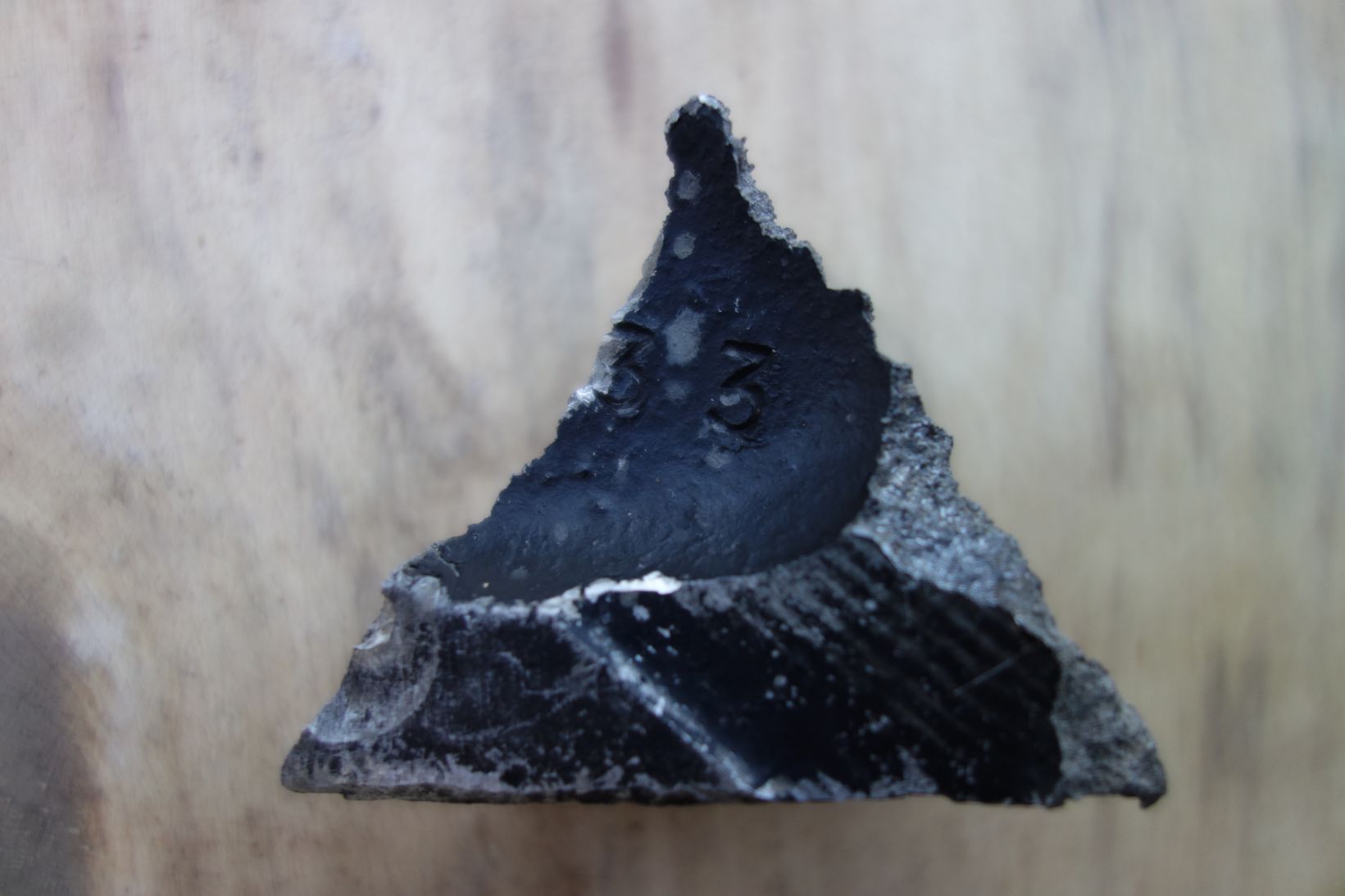

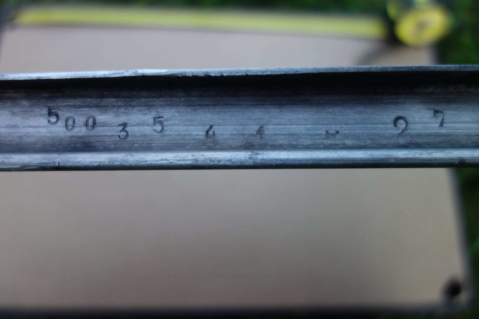

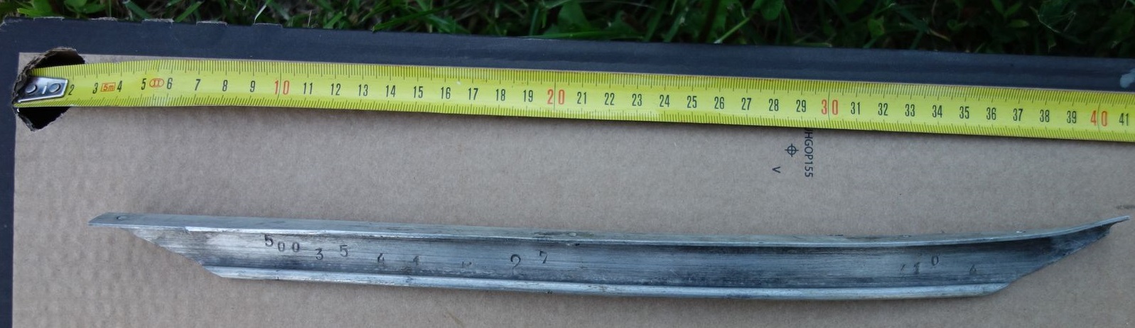

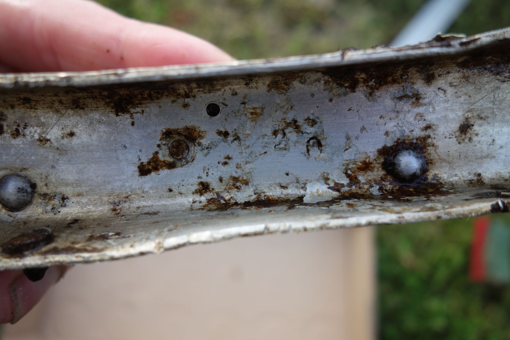

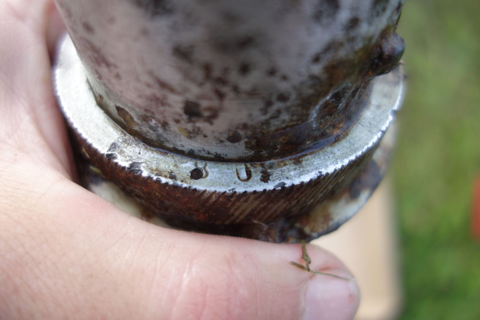

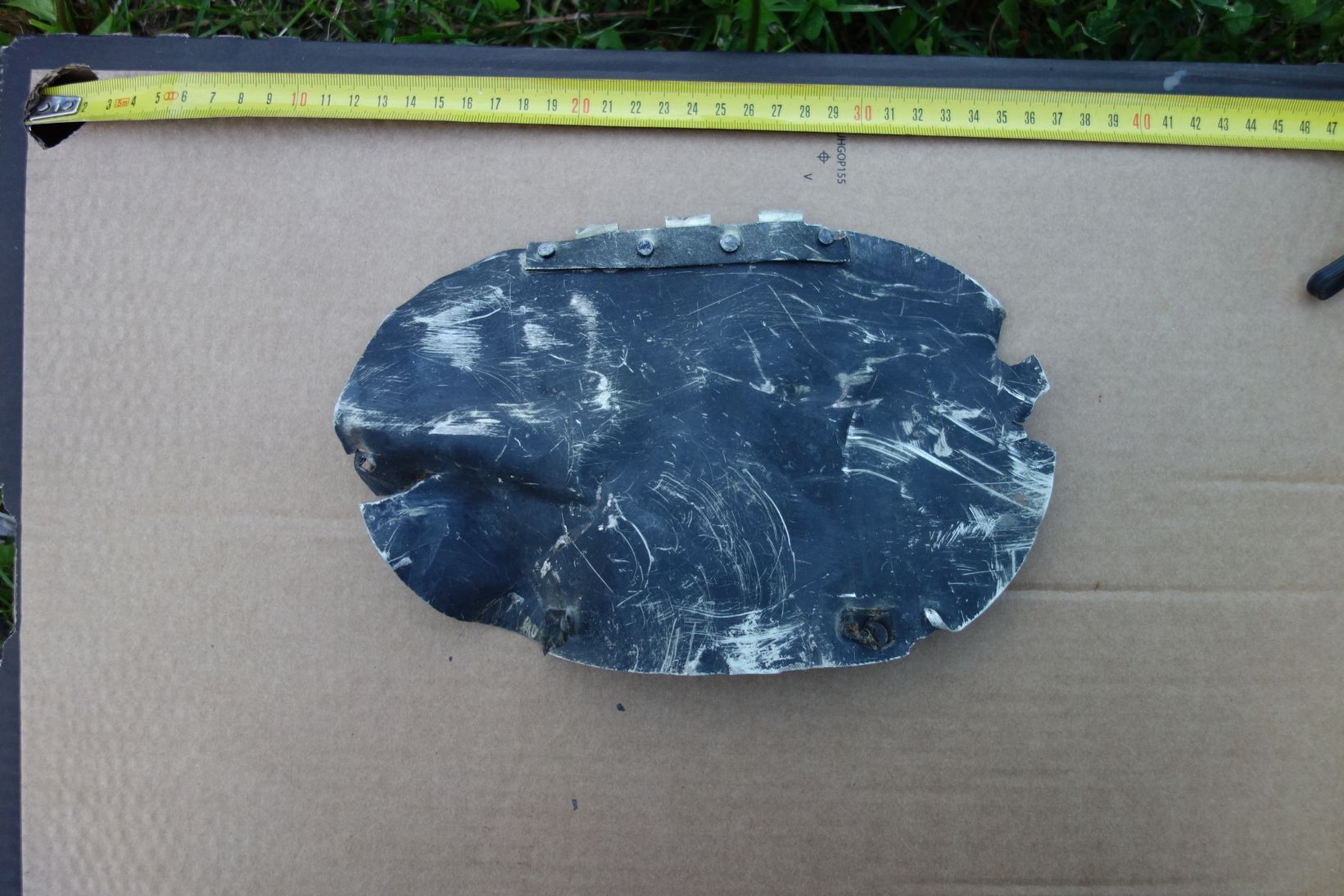

Это Ли-2. На одном из обломков на фото есть характерный технологический номер, начинающийся на 500 (5004717-11), да и чекухи не 22 завода, а 84
Posted (edited)
Спасибо! Да уж, неожиданно вышло.... :-) Сам по весне копал отдельные фрагменты Ли-2 - много черного окраса ночника, как и здесь. На пешке такого быть не должно.
И видел же на куске лючка такой же шрифт и цвет, но мысль откинул.
Есть отстрел ШКАС и УБТ, вероятно сбит авиацией противника.

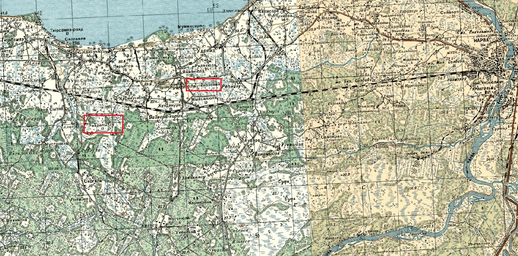

Игорь, приветствую! По Ли-2 много потерь под Нарвой... Надо искать номера! Как вариант (гадания на кофейной гущи) в ночь с 9 на 10 апреля 1944 года экипаж 325 ап АДД... сбит в р-не Нарва - Синимяэ
36 минут назад, Прокофьев Илья сказал:
Спасибо, Илья! Да, Вы мне уже говорили по моей другой предыдущей теме, я тоже ЛИ-2 отслеживал в лесу южнее, но он вывезен чисто т.к. в грунт не вошел.
Смотрю жбд 12 ад дд как вариант. Они тоже под Нарвой работали.

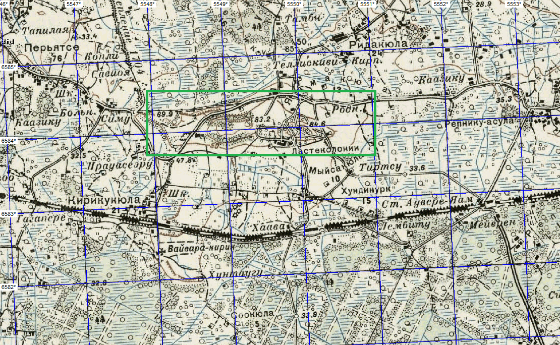

Можно отсеить по аэрофото и пробовать найти отчеты немцев о сбитии. Там квадрат должен быть ориент указан.
На 13.05.1944 на нем аэро самолет уже лежит

Проверил по 1 ад дд и 12 ад дд 7 ак дд. С февраля по 13.05.1944.
Самое близкое - 06.03.44 - 12 гв. ап дд 12 ад дд, Ли-2 №3308 ком. Горбенко / шт. Кружлов, задание на р-н Ольгино / Перьятсе / Ванакюла.

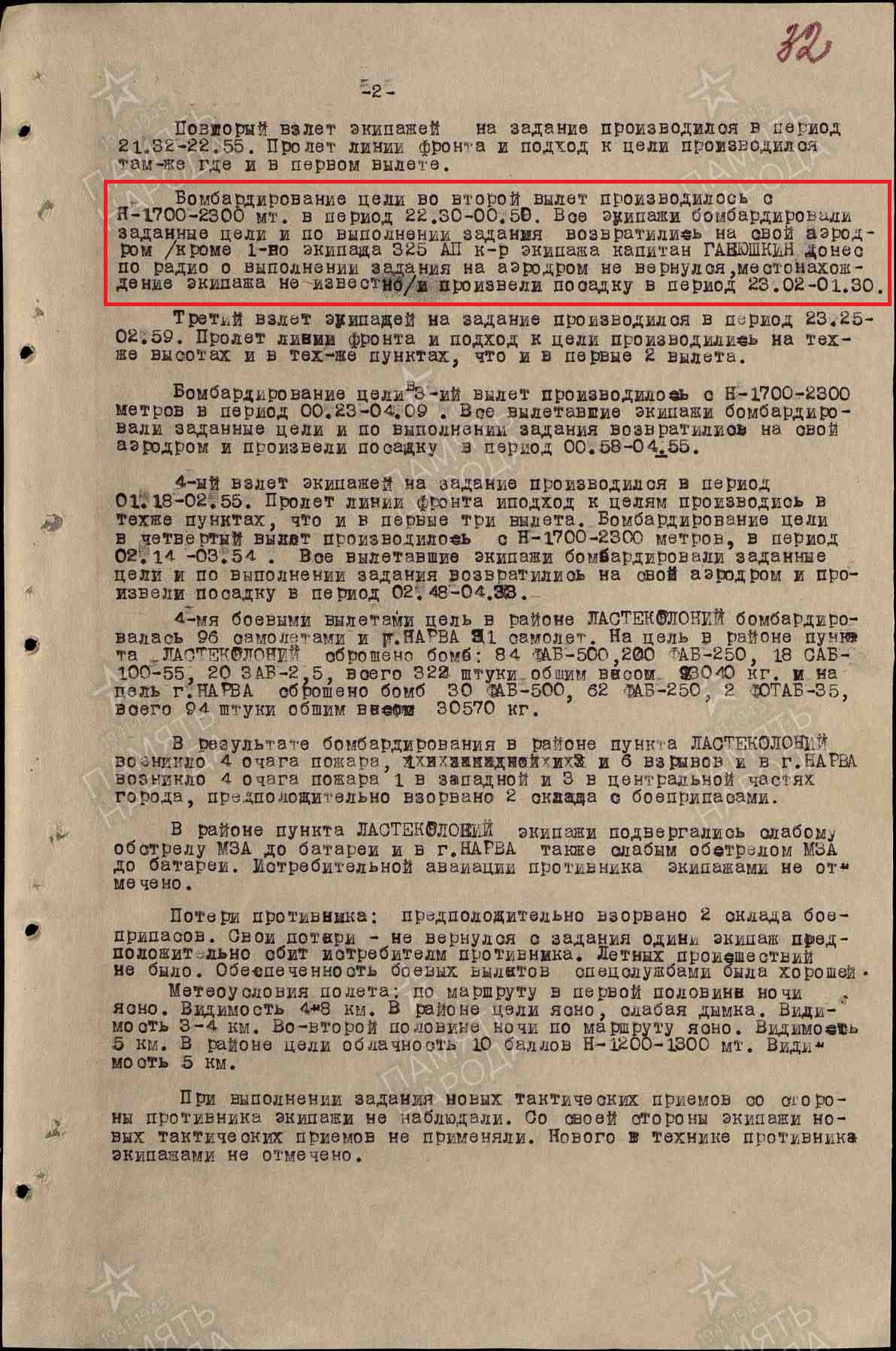

19-20.03.1944 325 ап 54 ад дд Ганюшкин. Цель: Ластеколония, Нарва, Рэйдепыллу, Ору.
28-29.03.1944 7 гв. ап 54 ад дд Подъячев. Цель: Йыхви, Рэйдепыллу, Вайвара.
09-10.04.1944 325 ап 54 ад дд Пошишолин. Цель: Соокюла, выс. 33,9.
Так что действительно, Илья, Вы возможно указали наиболее подходящий вариант - Пошишолин Алексей Сергеевич 1914!

В 08.06.2025 в 22:53, Kuf сказал:
ПН-1 (парашют  наблюдателя)
20 минут назад, авиатор сказал:
Спасибо! Как понимаю, обычно экипажи не имеют такого парашюта. В экипаже Пошишолина есть техник-лейтенант / техник по фотооборудованию Ратия (Ратин) Амеран Акакиевич 1921, возможно его.
Edited by Рамбовский
28 минут назад, Рамбовский сказал:
Мне  такие  попадались  по  1941  году  в  самолетах СБ.  Думаю,  что  был  у  стрелка-бомбардира(штурмана)
@Рамбовский Приветствую! Кому какой парашют иметь экипажу прописано документацией на самолет.Это важно для организации работы в полете и безопасном  вынужденном покидании самолета.Также прописано исходное положения парашюта,на себе или рядом на рабочем месте.Возможно не всегда это соблюдалось по разным причинам.Есть хороший документальный фильм "Вынужденные прыжки с парашютом",посмотрите.Кажется 1945 г. У экипажа Ли-2 должны быть ПН-3 у всех,кроме летчиков в кабине.

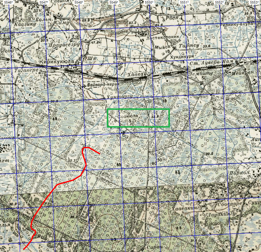

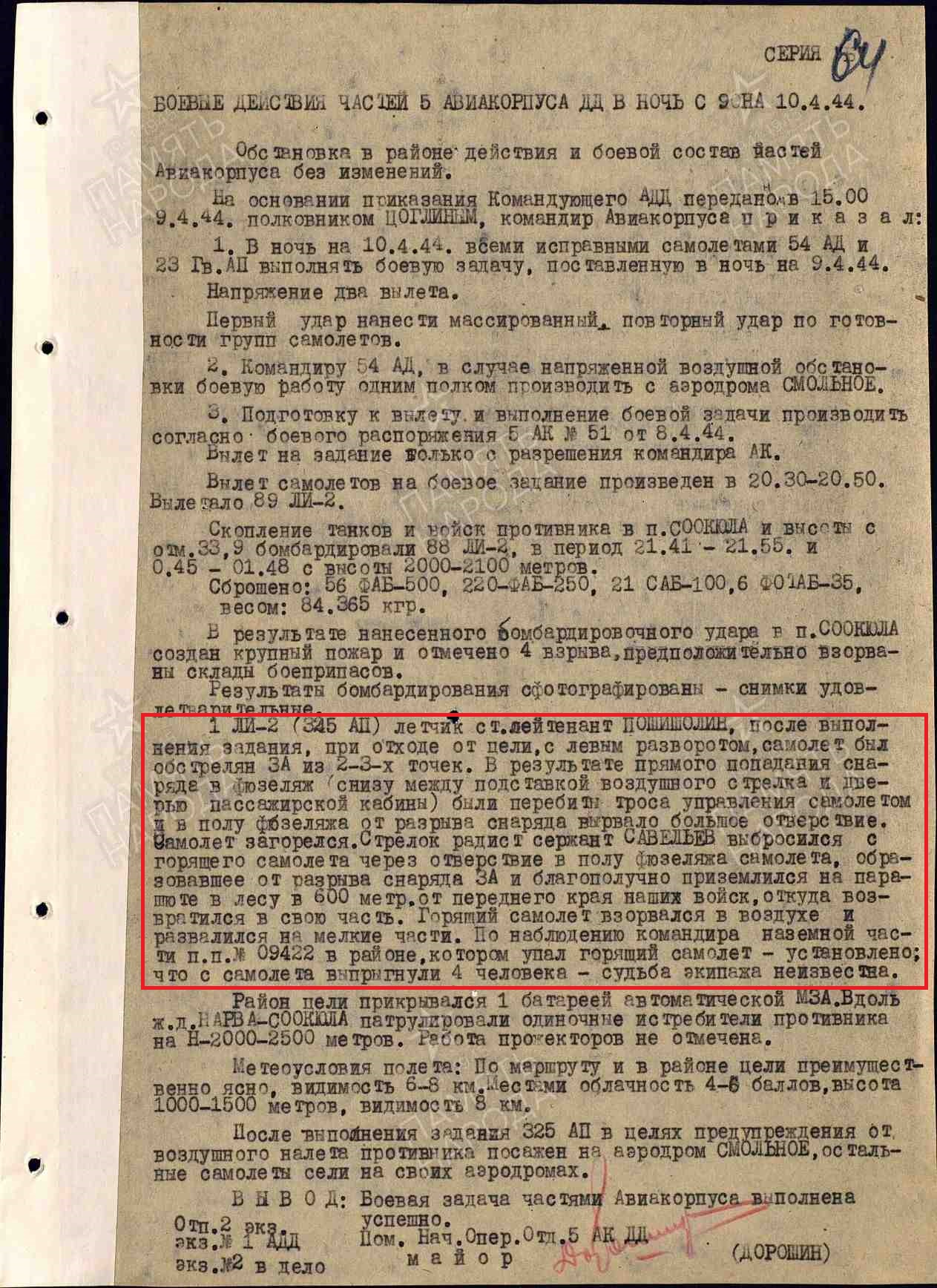

09-10.04.1944, 325 ап / 54 ад дд / 5 ак дд, Ли-2, Пошишолин. Цель: р-н Соокюла, выс. 33,9.
- ком. Пошишолин Алексей Сергеевич 1914, КЗ 03.10.42, ОВ2 31.12.1942, БКЗ 28.08.1943, БКЗ 29.02.1944, За оборону Ленинграда
- штурман Кишкенев Андрей Иванович 1921, ОВ1 12.03.1943, ОВ2 29.02,1944 БКЗ 01.02.1943, За оборону Ленинграда
- борт-техник Медведев Александр Николаевич 1905, За оборону Ленинграда
- техник-лейтенант / техник по фотооборудованию Ратия (Ратин) Амеран Акакиевич 1921
- стрелок Белоусов Афанасий Кузьмич 1917, КЗ 18.02.1944, ОС3 29.02.1944, За оборону Ленинграда
- стрелок Савельев выжил

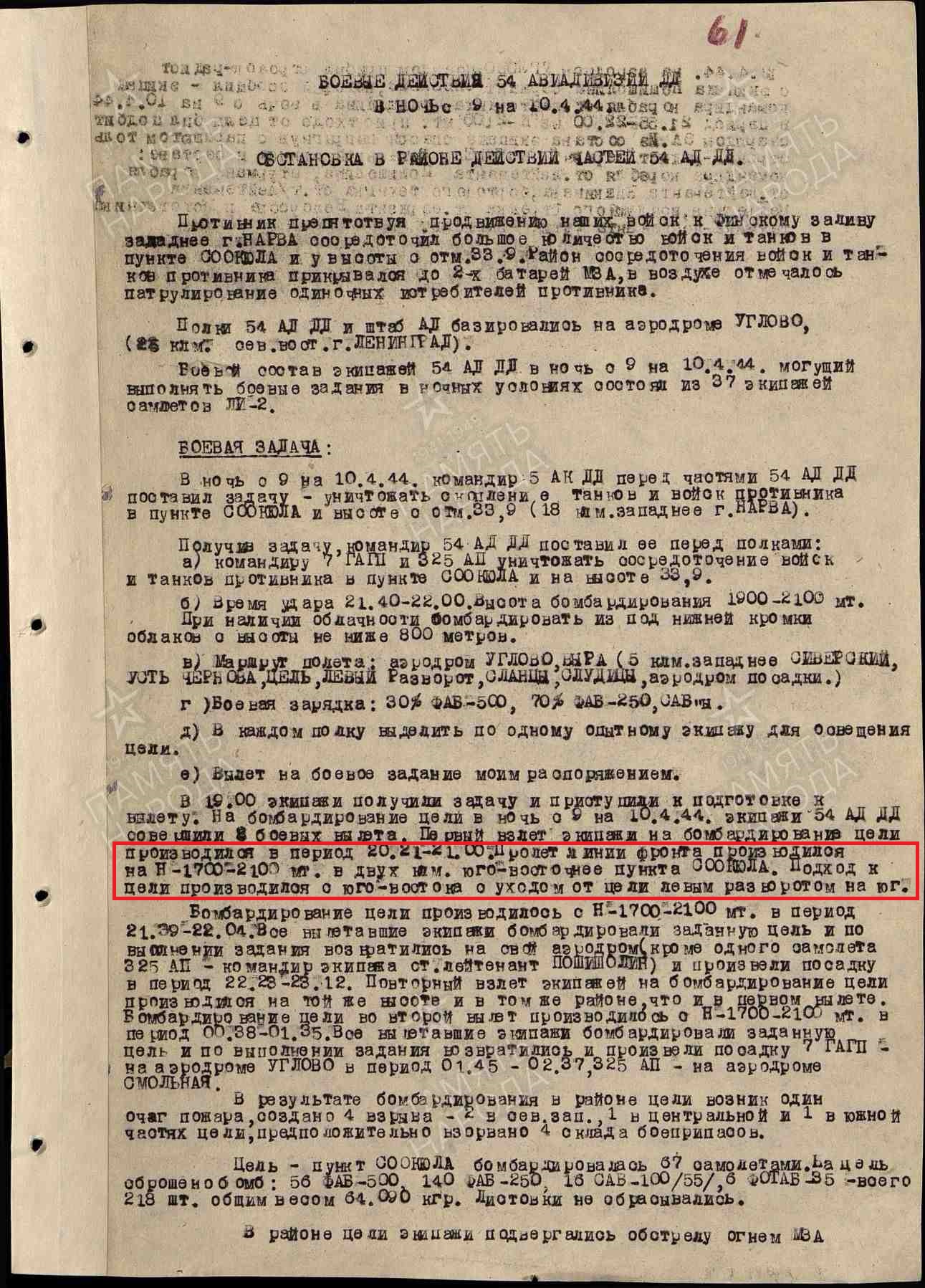

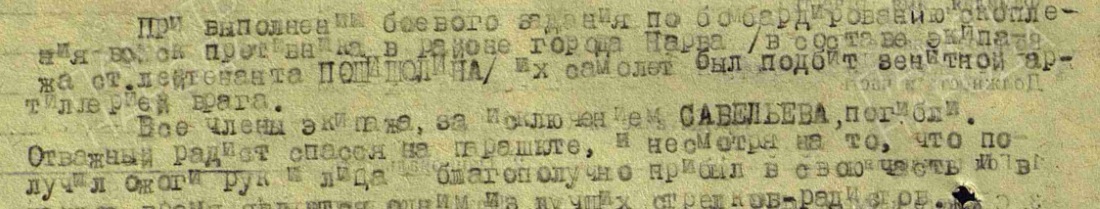

В соответствии с немецкими данными: ночью 9-10 апреля южнее ...... наблюдалось падение самолета противника.
Место сходиться. Самолет получается этот - 09-10.04.1944, 325 ап / 54 ад дд / 5 ак дд, Ли-2, Пошишолин
Интересно было изучить архивные данные и посмотреть насколько далеко можно продвинуться в определении. Посмотрим что выйдет на практике.
