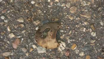

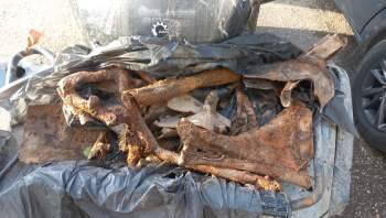

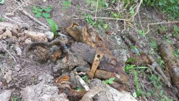

Опубликовано: 26 апреля, 2025 (изменено) Доброго дня. На днях найдены фрагменты самолёта (на фото). Прошу установить по ним модель машины?! Изменено 17 мая, 2025 пользователем Взвод 0 Упомянуть пользователя Поделиться сообщением Ссылка на сообщение Поделиться на других сайтах
Опубликовано: 26 апреля, 2025 на лагг похоже 0 Упомянуть пользователя Поделиться сообщением Ссылка на сообщение Поделиться на других сайтах
Опубликовано: 26 апреля, 2025 1 час назад, Raptorx4 сказал: на лагг похоже Лагг-3 - более реально... А что из фото Лагговское? 0 Упомянуть пользователя Поделиться сообщением Ссылка на сообщение Поделиться на других сайтах
Опубликовано: 26 апреля, 2025 @Взвод Приветствую! Василий прав.Труба и амортизационная стойка шасси тому доказательство. 0 Упомянуть пользователя Поделиться сообщением Ссылка на сообщение Поделиться на других сайтах
Опубликовано: 26 апреля, 2025 (изменено) на это место ступица колеса ставится. лагг-3 конечно. Изменено 26 апреля, 2025 пользователем Raptorx4 0 Упомянуть пользователя Поделиться сообщением Ссылка на сообщение Поделиться на других сайтах
Опубликовано: 26 апреля, 2025 А, как вариант, может и Ла-5 быть. У них стойки шасси похожие 0 Упомянуть пользователя Поделиться сообщением Ссылка на сообщение Поделиться на других сайтах
Опубликовано: 26 апреля, 2025 Красная краска , как грунт или еще для, чего, признак лагга. Ла-5 не встречал. 0 Упомянуть пользователя Поделиться сообщением Ссылка на сообщение Поделиться на других сайтах
Опубликовано: 26 апреля, 2025 1 час назад, Raptorx4 сказал: на это место ступица колеса ставится. лагг-3 конечно. Спасибо за определение!!! Так и думал, что Лагг-3! На месте не был. Если случиться побывать - сообщу! 0 Упомянуть пользователя Поделиться сообщением Ссылка на сообщение Поделиться на других сайтах
Опубликовано: 26 апреля, 2025 лагг-3 стойка.с интернета фото 0 Упомянуть пользователя Поделиться сообщением Ссылка на сообщение Поделиться на других сайтах

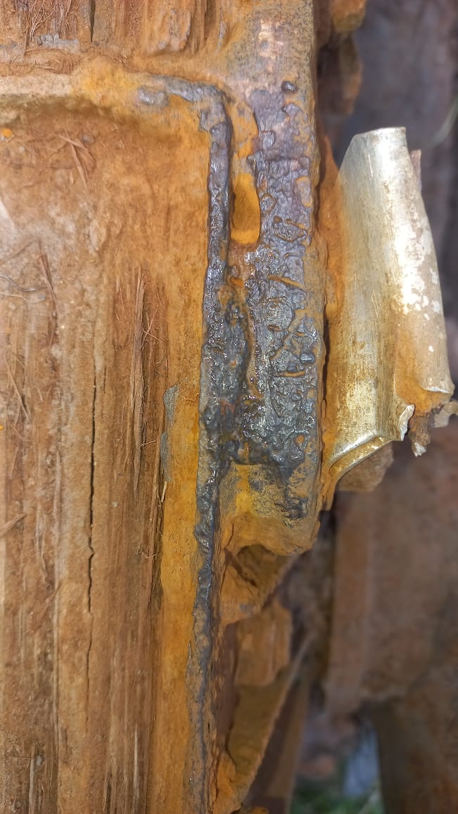

Опубликовано: 27 апреля, 2025 Там на железке, что деревяшки скрепляет номер самолёта бывает, на ранних сериях вроде. 0 Упомянуть пользователя Поделиться сообщением Ссылка на сообщение Поделиться на других сайтах
Опубликовано: 27 апреля, 2025 20 часов назад, Raptorx4 сказал: Красная краска , как грунт или еще для, чего, признак лагга. Ла-5 не встречал. На Ла-5 то же самое, столько лака внутри фюзеляжа, что аж потеки жирные 0 Упомянуть пользователя Поделиться сообщением Ссылка на сообщение Поделиться на других сайтах
Опубликовано: 27 апреля, 2025 11 час назад, пеновский сказал: Там на железке, что деревяшки скрепляет номер самолёта бывает, на ранних сериях вроде. В основном на самолётах 21-го завода 3 Упомянуть пользователя Поделиться сообщением Ссылка на сообщение Поделиться на других сайтах
Опубликовано: 17 мая, 2025 Ребятами найдены номера. Они информативны? 1 Упомянуть пользователя Поделиться сообщением Ссылка на сообщение Поделиться на других сайтах
Опубликовано: 17 мая, 2025 (изменено) Номер 40630627 это номер винта, может быть информативным, в документах 21-го завода были номера винтов Изменено 17 мая, 2025 пользователем Синд 0 Упомянуть пользователя Поделиться сообщением Ссылка на сообщение Поделиться на других сайтах
Опубликовано: 17 мая, 2025 Лопасть винта какой номер? 40630627 или 40830627? Если 40830627, то это ЛаГГ-3 №31212878 с мотором № 225-611 улетел с завода №21 21.5.1942. Если 40630627 , то данных нет, пропуски в документе. 0 Упомянуть пользователя Поделиться сообщением Ссылка на сообщение Поделиться на других сайтах
Опубликовано: 17 мая, 2025 34 минуты назад, linnet сказал: Лопасть винта какой номер? 40630627 или 40830627? Если 40830627, то это ЛаГГ-3 №31212878 с мотором № 225-611 улетел с завода №21 21.5.1942. Если 40630627 , то данных нет, пропуски в документе. Спасибо, но все-таки 40630627... 0 Упомянуть пользователя Поделиться сообщением Ссылка на сообщение Поделиться на других сайтах

Опубликовано: 18 мая, 2025 6 часов назад, linnet сказал: Соседние номера винтов точно устанавливались на ЛаГГ-3 завода №21 в апреле 1942 года. Но в заводской документации не у всех самолетов указан номер винта. Ясно. А чисто теоретически, мог быть в природе номер винта, отличающийся только на одну цифру? В найденном номере визуально кажется, что третья по счету цифра - хорошо не пробитаю восьмерка... 0 Упомянуть пользователя Поделиться сообщением Ссылка на сообщение Поделиться на других сайтах
Опубликовано: 18 мая, 2025 Нет информации по ЛаГГ-3 №31212878 с мотором № 225-611 после 21.5.1942 г.?! В каком подразделении он был? 0 Упомянуть пользователя Поделиться сообщением Ссылка на сообщение Поделиться на других сайтах
Опубликовано: 18 мая, 2025 Четкая шестерка в номере, углы пробития разные, но 6 однозначно. 0 Упомянуть пользователя Поделиться сообщением Ссылка на сообщение Поделиться на других сайтах
Опубликовано: 18 мая, 2025 4 часа назад, Взвод сказал: Ясно. А чисто теоретически, мог быть в природе номер винта, отличающийся только на одну цифру? В найденном номере визуально кажется, что третья по счету цифра - хорошо не пробитаю восьмерка... к номеру винта 40830627 ближайшие номера винтов это 40829627 и 40831627 0 Упомянуть пользователя Поделиться сообщением Ссылка на сообщение Поделиться на других сайтах
Опубликовано: 18 мая, 2025 21 час назад, Взвод сказал: Спасибо, но все-таки 40630627... Наверное всё-таки 40630627... Надо ещё номера искать... 0 Упомянуть пользователя Поделиться сообщением Ссылка на сообщение Поделиться на других сайтах

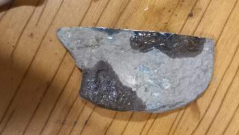

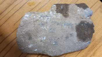

Опубликовано: 3 июня, 2025 Ребята снова вышли на МП. Фрагментов немного и фото номера есть, но качество его созрана и фото оставляют желать лучшего.... Выложу на удачу все что есть... 0 Упомянуть пользователя Поделиться сообщением Ссылка на сообщение Поделиться на других сайтах
Опубликовано: 3 июня, 2025 фрагмент помпы, проверьте на наличие номера мотора 0 Упомянуть пользователя Поделиться сообщением Ссылка на сообщение Поделиться на других сайтах
Опубликовано: 3 июня, 2025 Только что, Алекс21 сказал: фрагмент помпы, проверьте на наличие номера мотора Приветствую, а где он, покажите на фото. Я на месте не был... Ребятам перешлю 0 Упомянуть пользователя Поделиться сообщением Ссылка на сообщение Поделиться на других сайтах
Опубликовано: 3 июня, 2025 если обломок отмыть, то можно и увидеть воочию, уже выкладывал фото 0 Упомянуть пользователя Поделиться сообщением Ссылка на сообщение Поделиться на других сайтах
